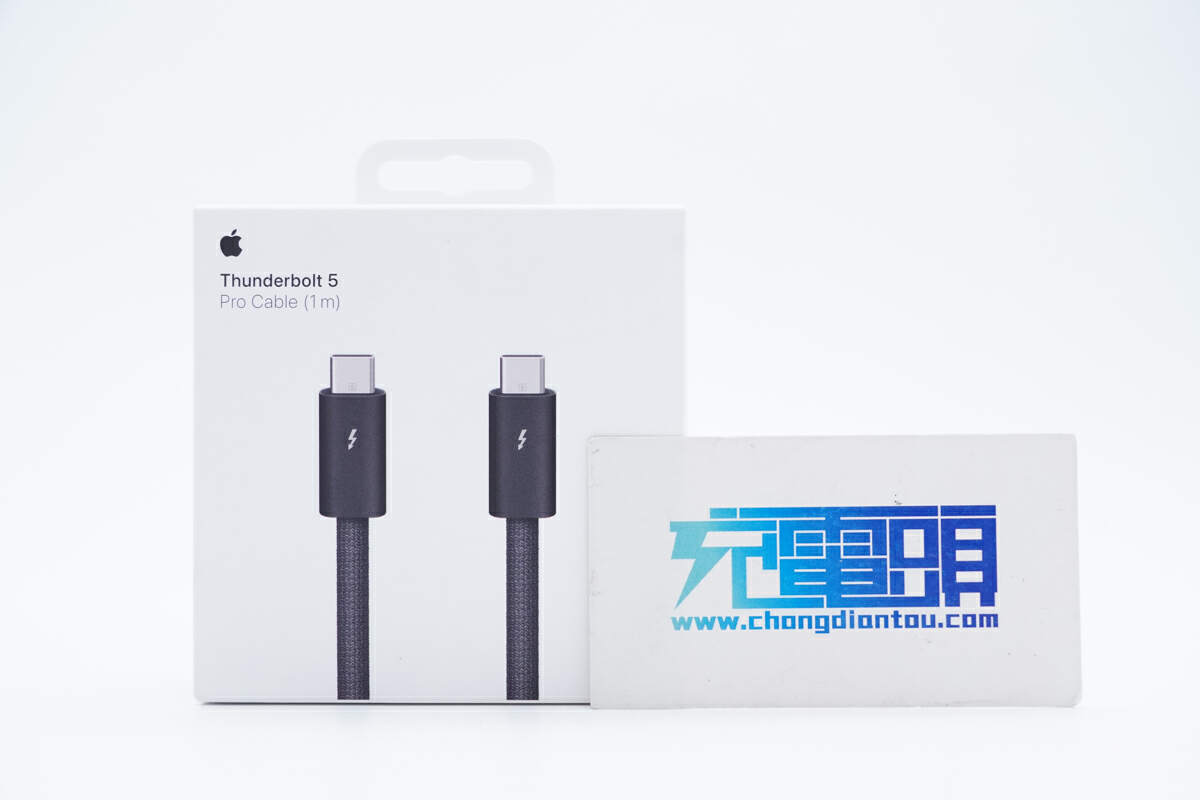

苹果雷电5 Pro数据线(1米)开箱
包装盒正面印有苹果logo、线缆名称及外观。

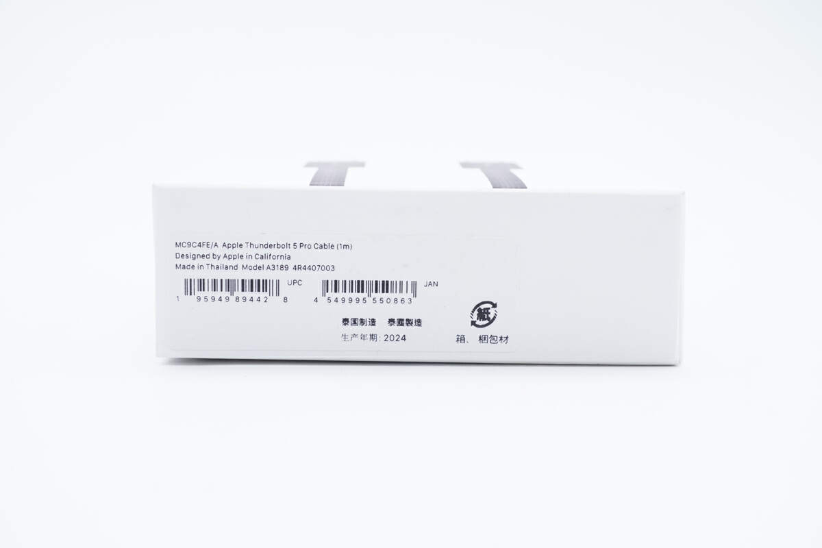

包装盒侧面贴有产品信息贴纸,型号A3189。
另一侧标注支持240W充电功率。
数据线为泰国制造,生产年期为2024年。

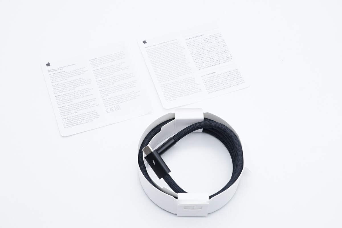

包装内含数据线和说明书。

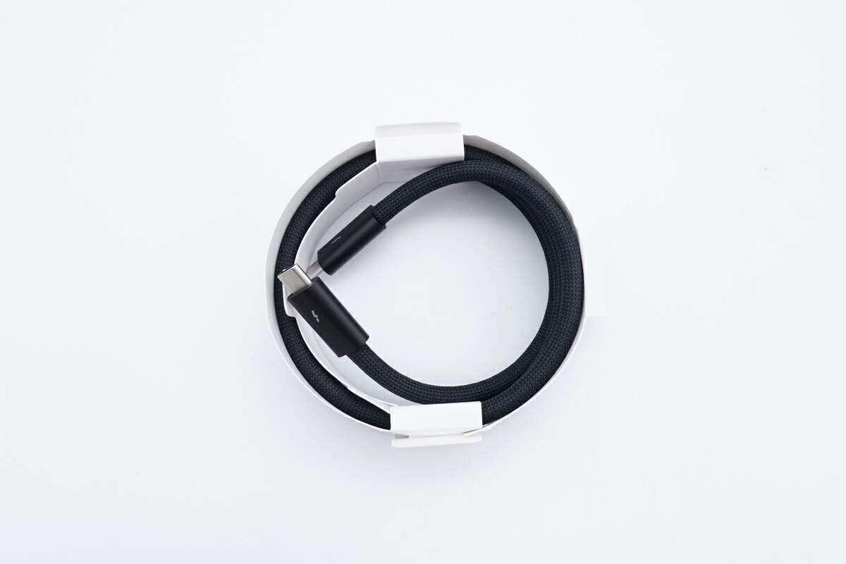

数据线缠绕在卡纸上固定。

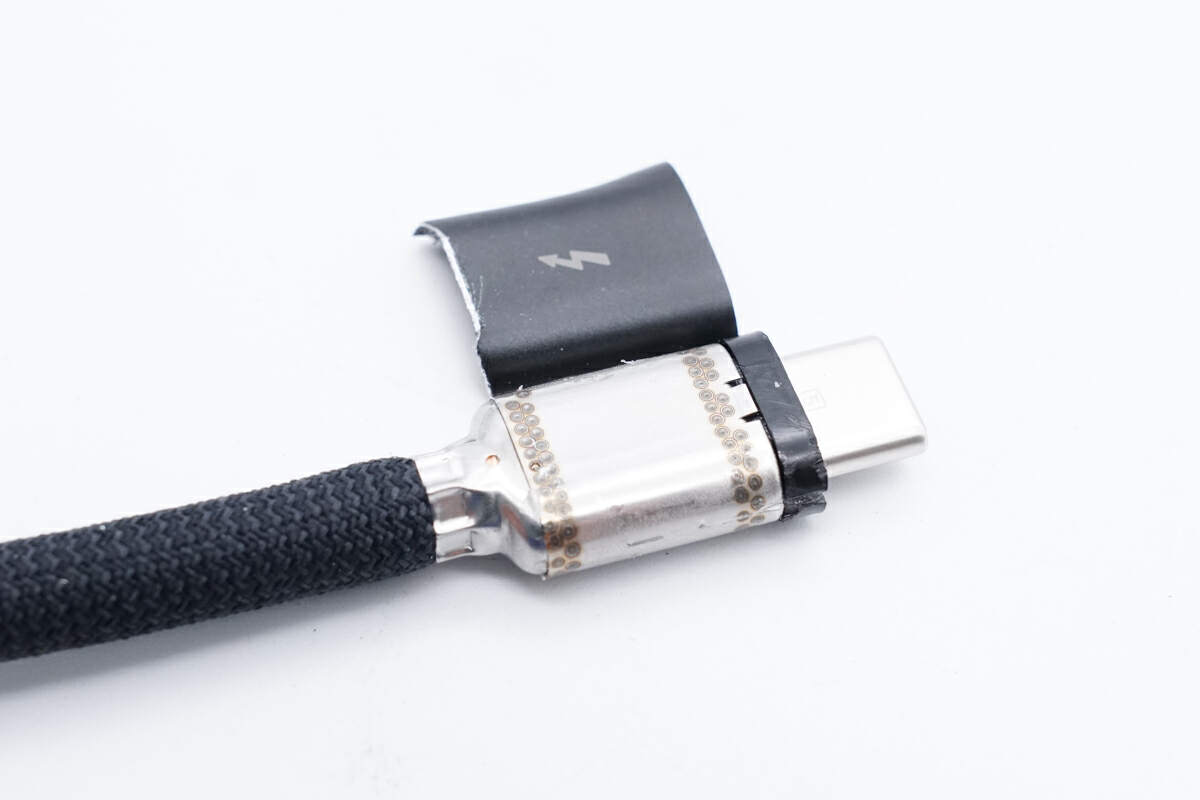

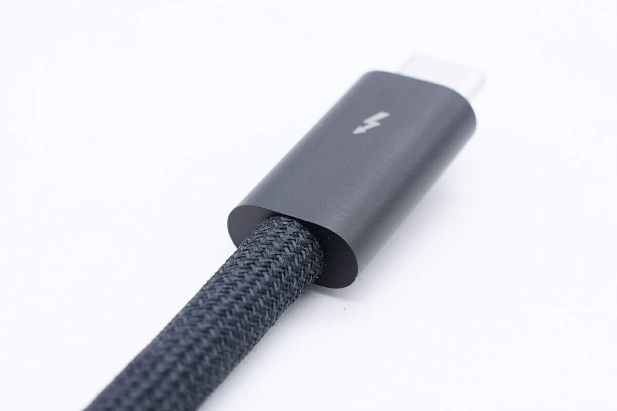

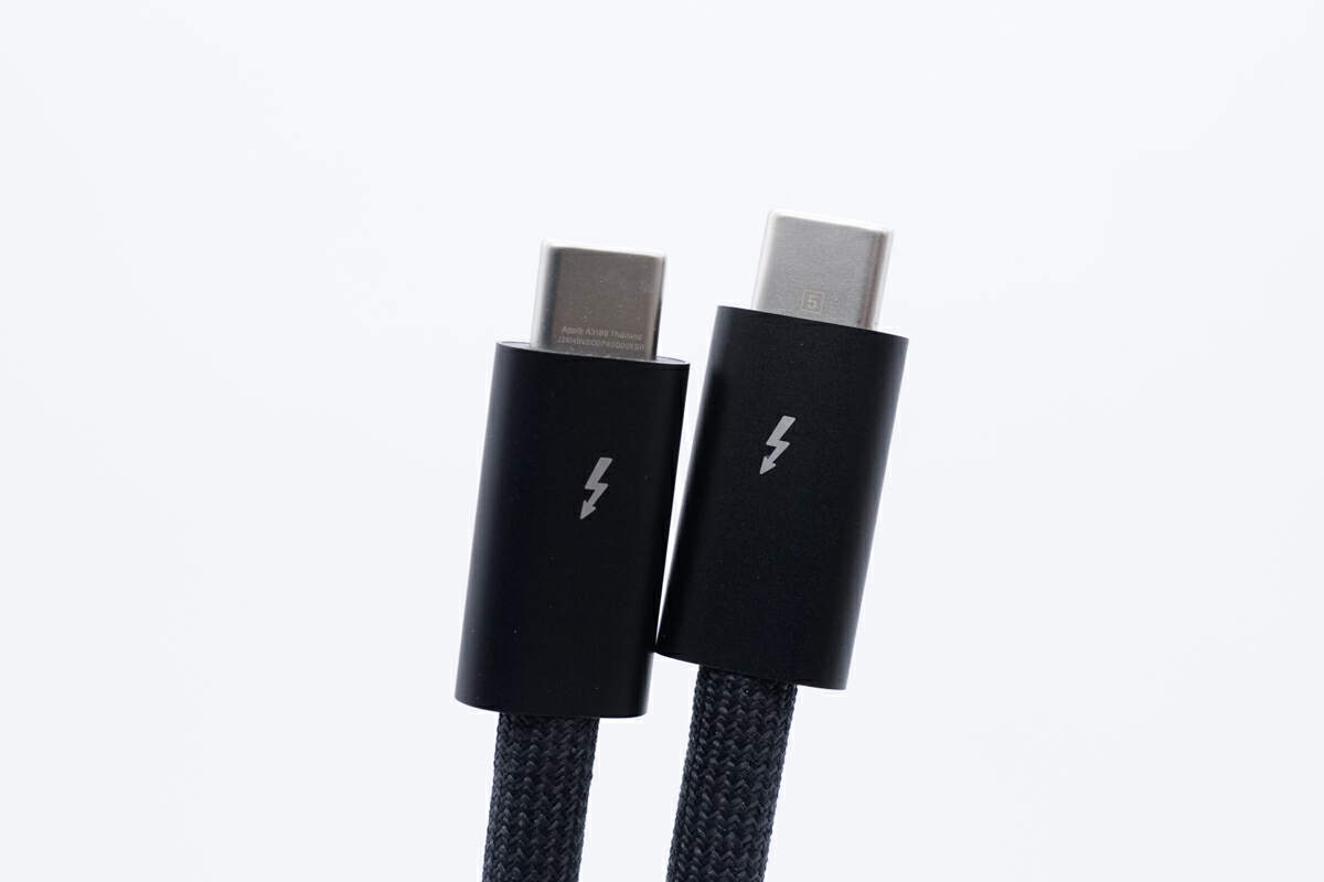

线头外壳采用铝合金材质,两侧是半圆弧面设计,外壳上镭雕雷电线经典的闪电标识。

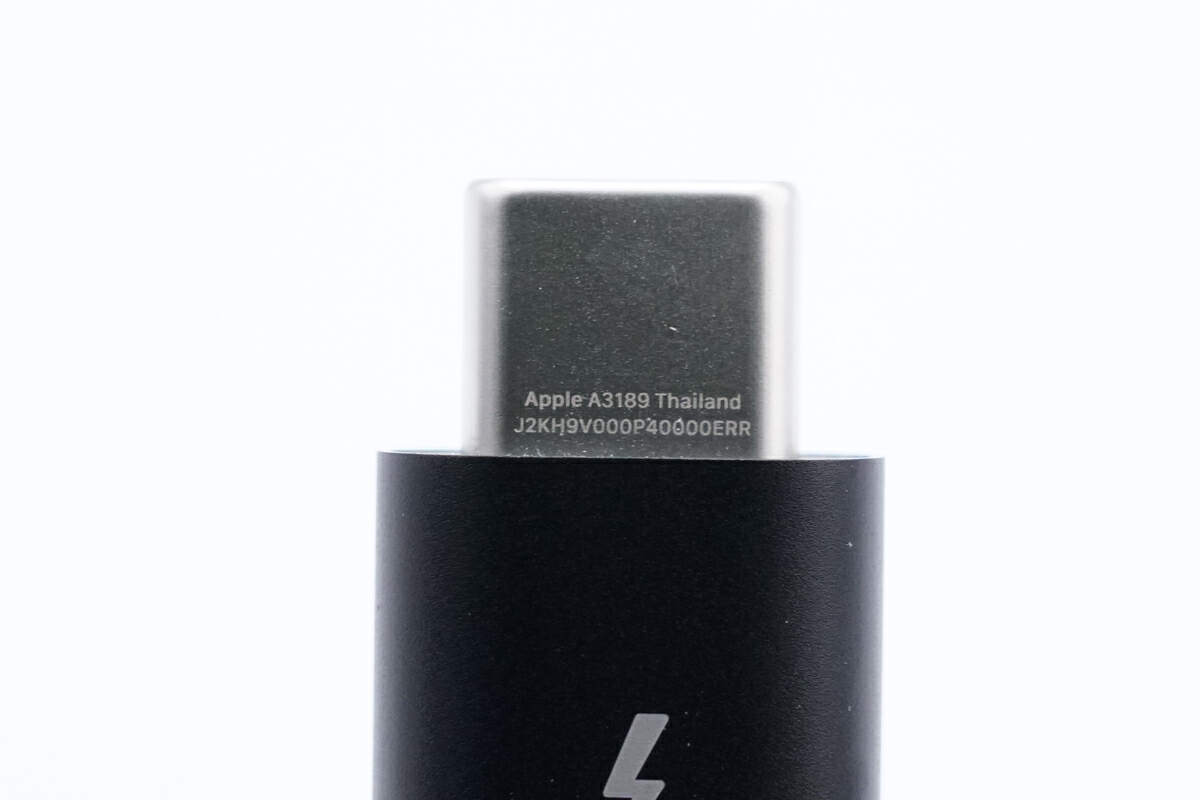

USB-C公头金属壳一面有产品型号A3189、产地(泰国)以及序列号。

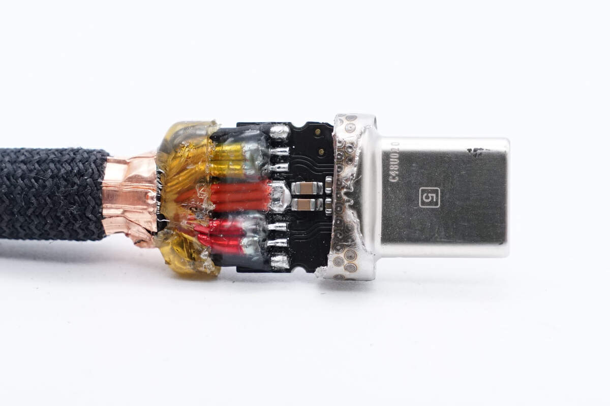

另一头金属壳上印有5字样,用于与老款数据线做区分。

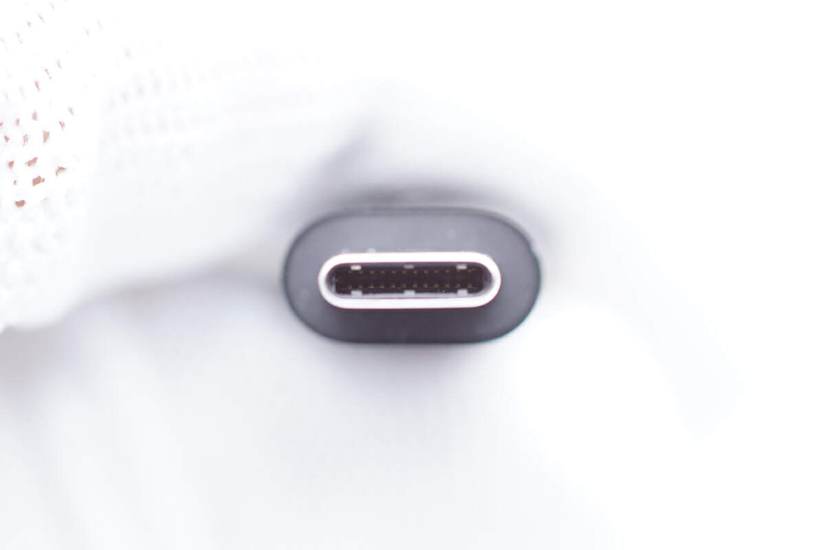

USB-C公头内部满PIN设计,针脚镀金处理。
数据线外壳与线身之间无网尾设计。

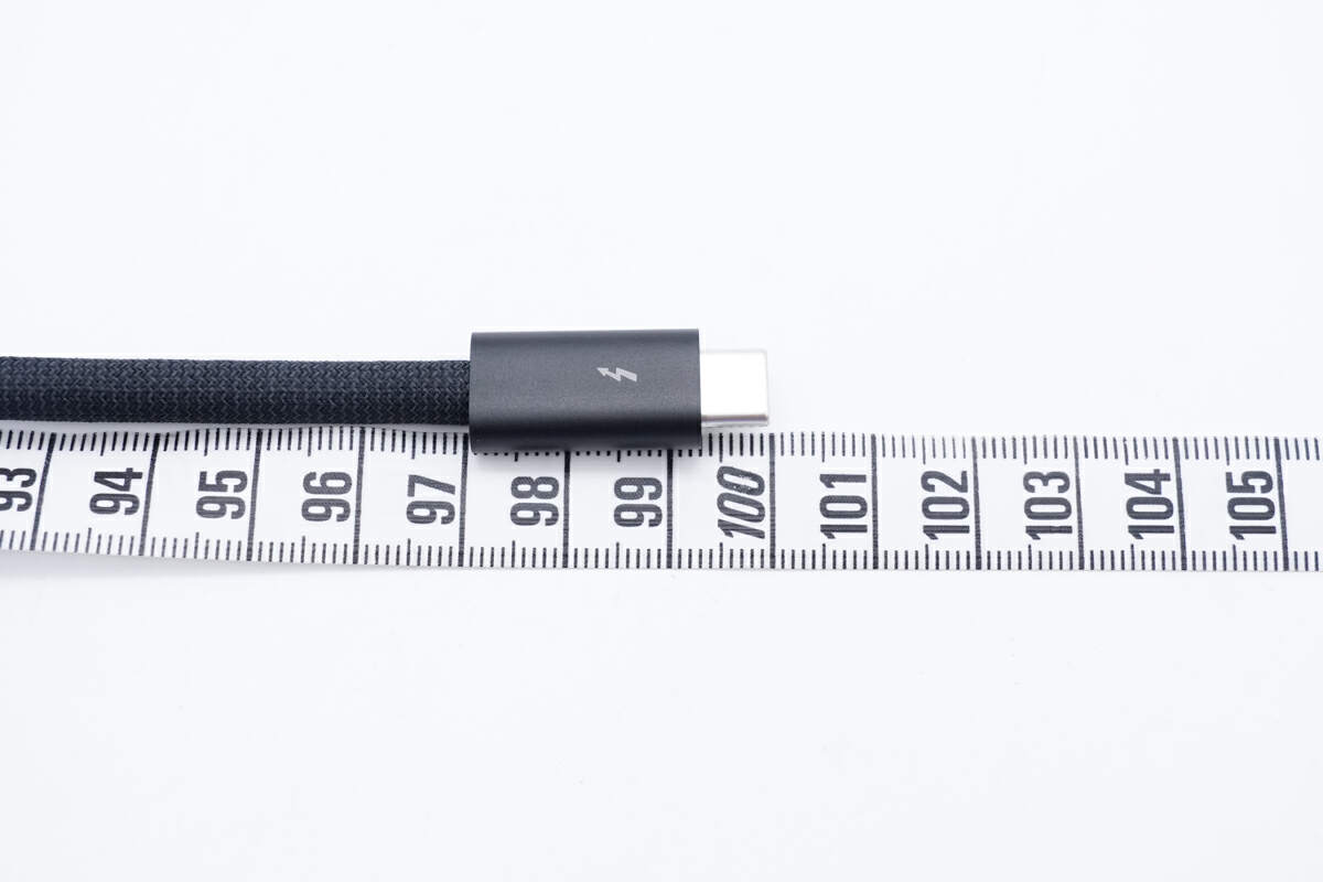

实测数据线长度约为1m。

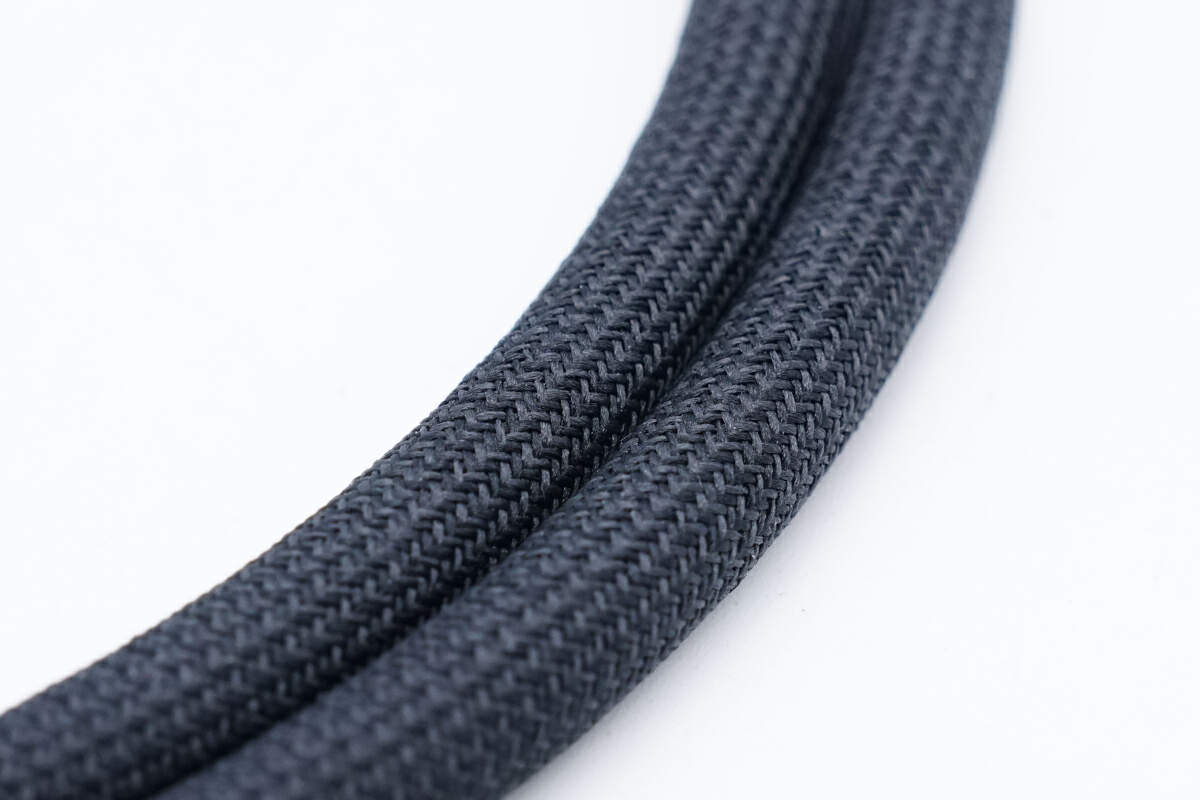

编织外衣纤维丝加捻后编织,不易起毛,耐脏耐磨损。

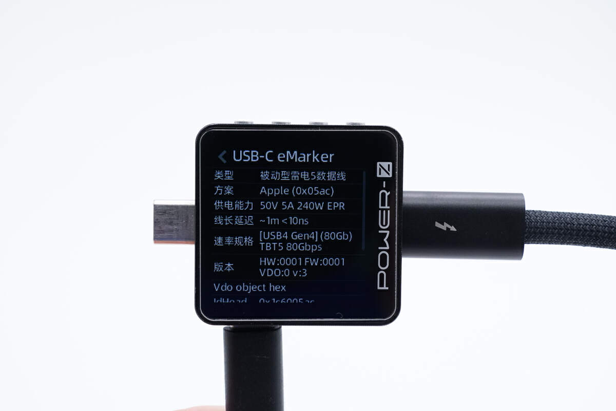

使用ChargerLAB POWER-Z KM003C测得苹果雷电5 Pro数据线(1米)的电力传输能力为50V5A,数据传输能力为USB4 Gen4(80Gb)TBT5 80Gbps。

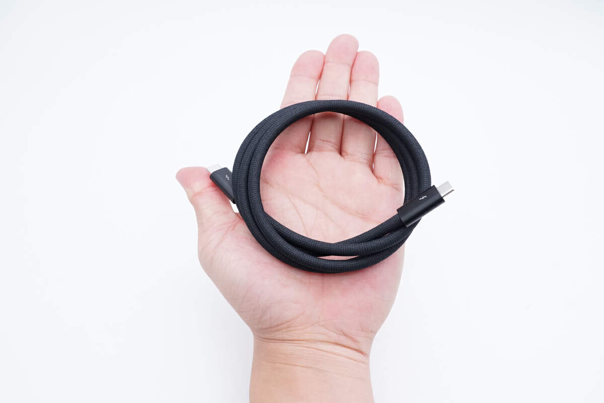

数据线拿在手上的大小直观感受。

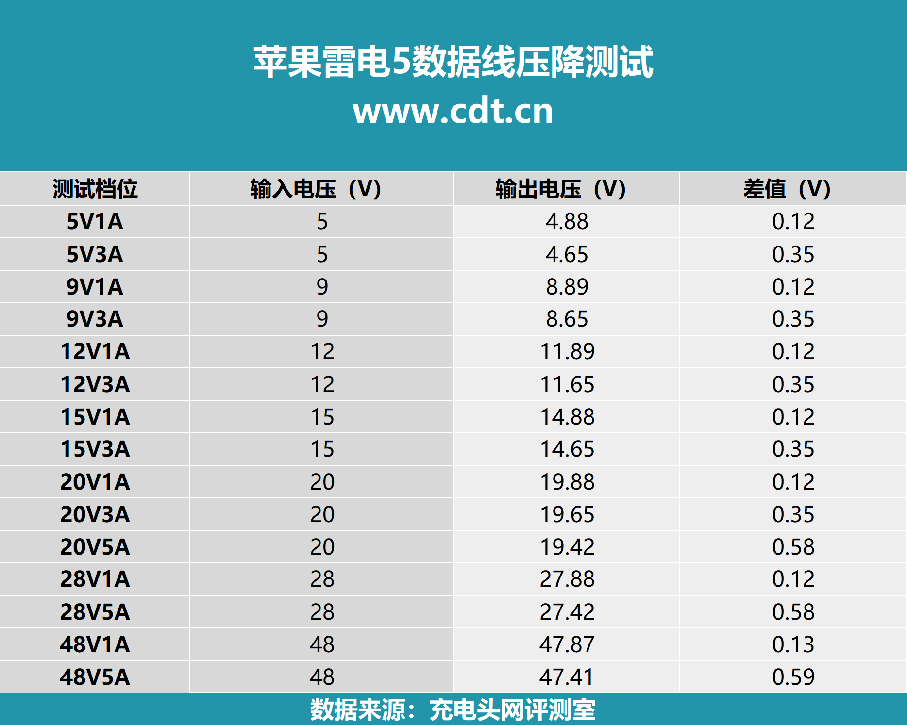

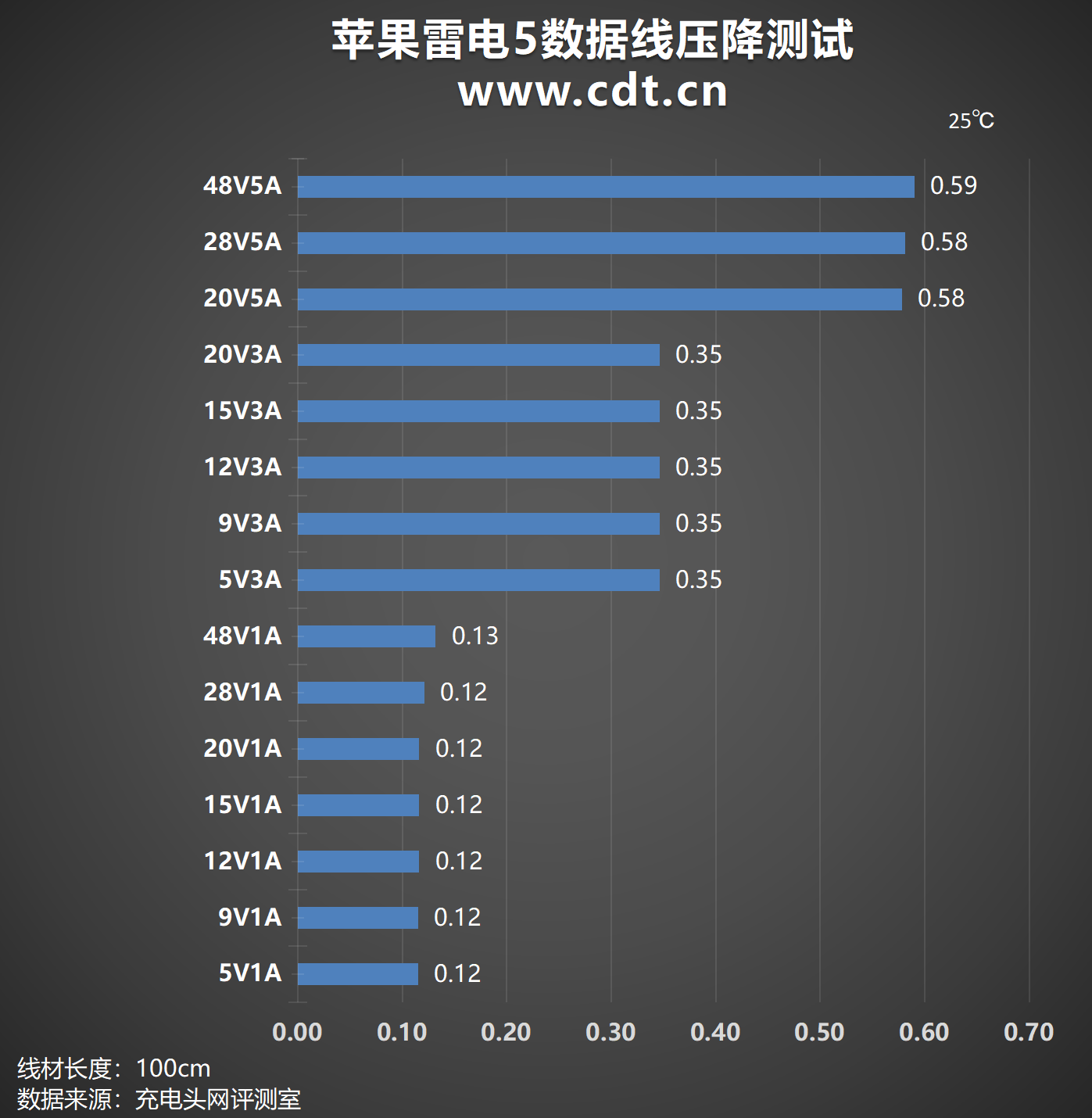

将数据线两端分别连接到电源仪器以及负载仪器,此次分别测试了不同档位下线材的输入电压与输出电压,计算出差值,差值就是压降的数值;此次共测试了15个档位,测试结果如表图。
绘制出柱状图,可以清楚看出,压降差值最大的档位为48V5A的0.59V,差值最低的档位为5/9/12/15/20/28V1A档位的0.12V,5/9/12/15/20V3A档位的差值为0.35V,20/28V5A档位的差值为0.58V。

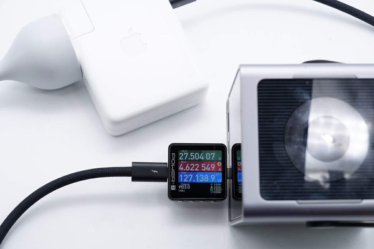

使用这款数据线搭配苹果140W充电器给酷态科P+Series移动电源充电,实测充电功率为127.1W,表明线材支持PD3.1快充。

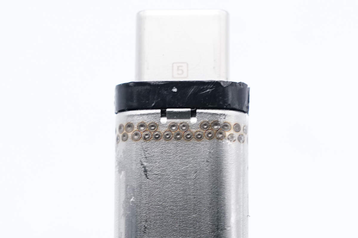

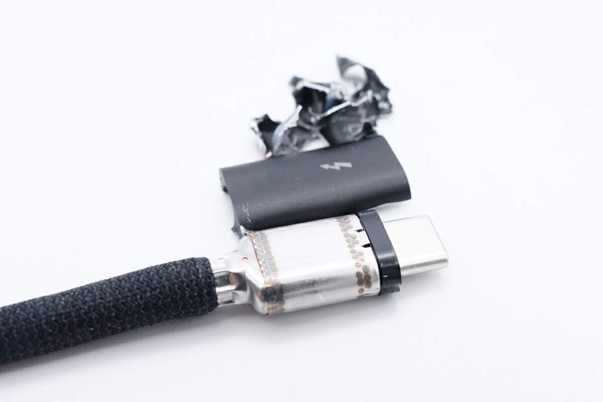

首先撕下铝合金外壳,内部使用不锈钢套管点焊连接。
焊接USB-C公头的焊点特写。
焊接束线套管的焊点特写。

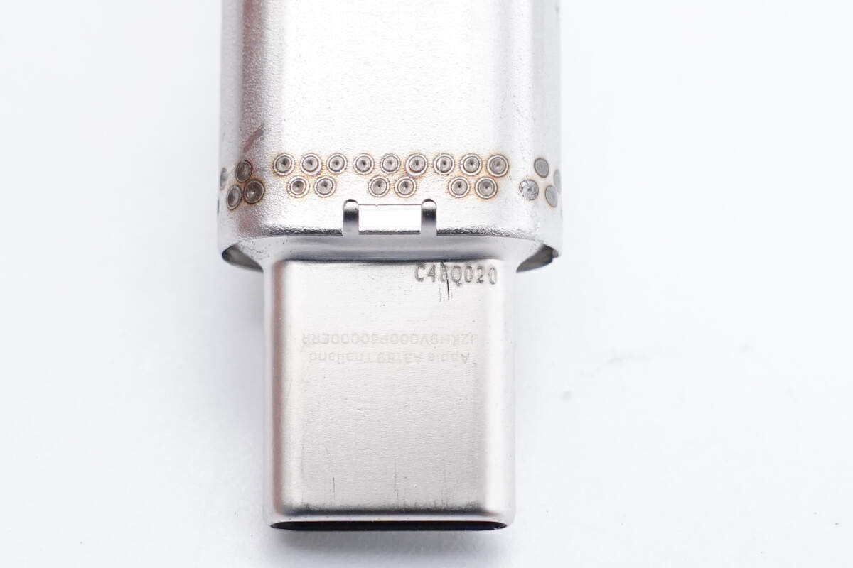

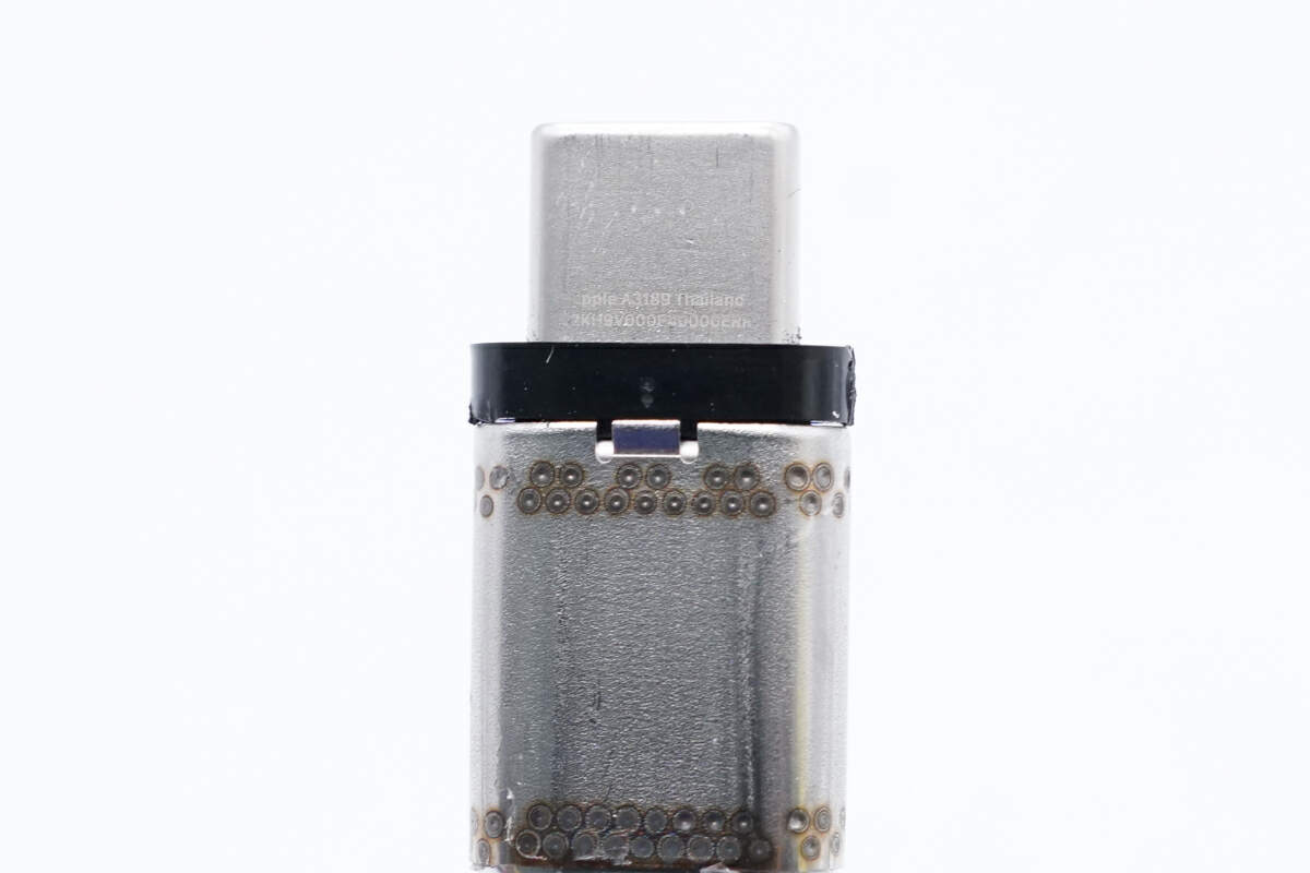

USB-C公头前端设有黑色塑料环。
USB-C公头丝印C48Q020和序列号信息。

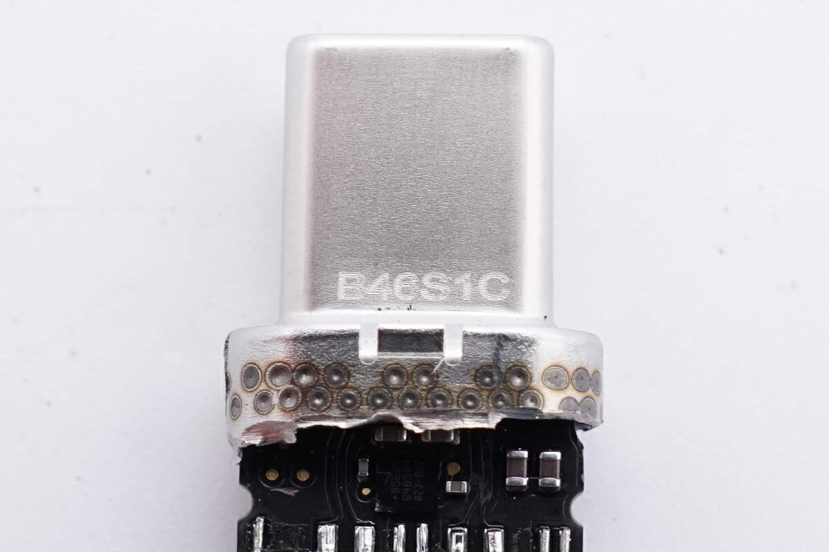

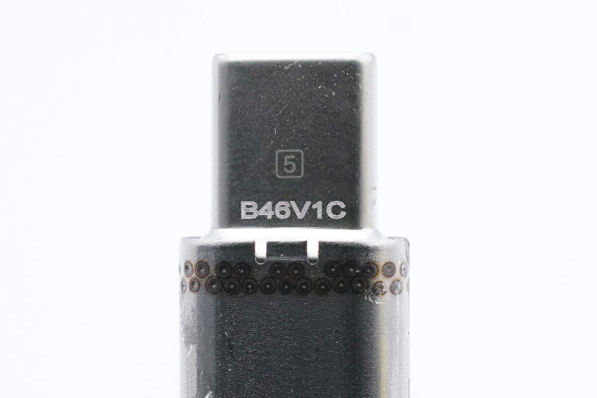

另一面丝印5和B46V1C字样。

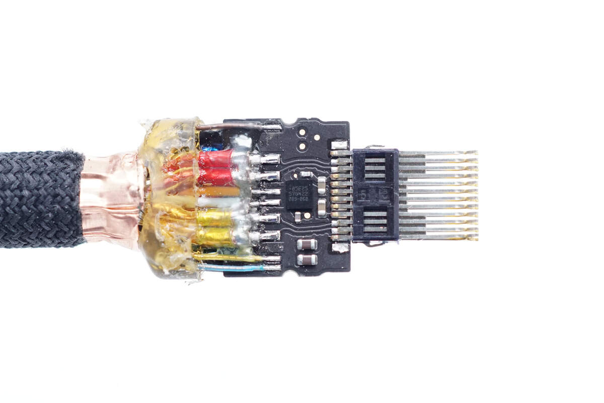

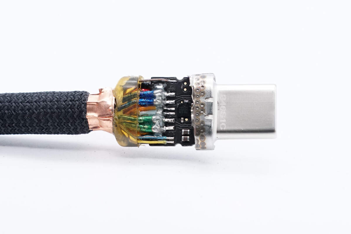

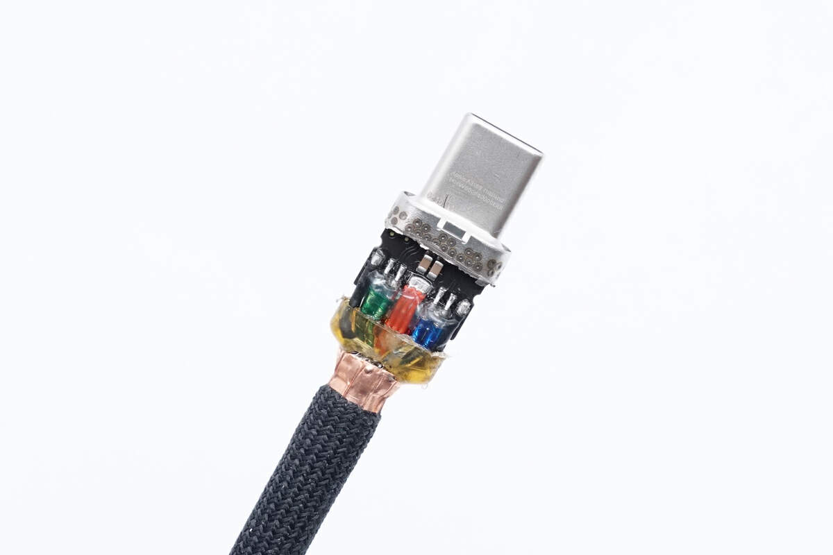

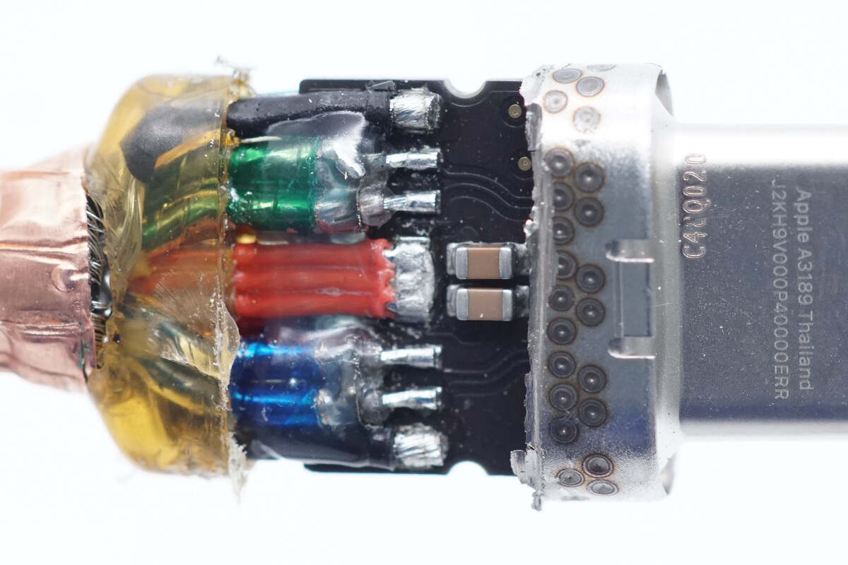

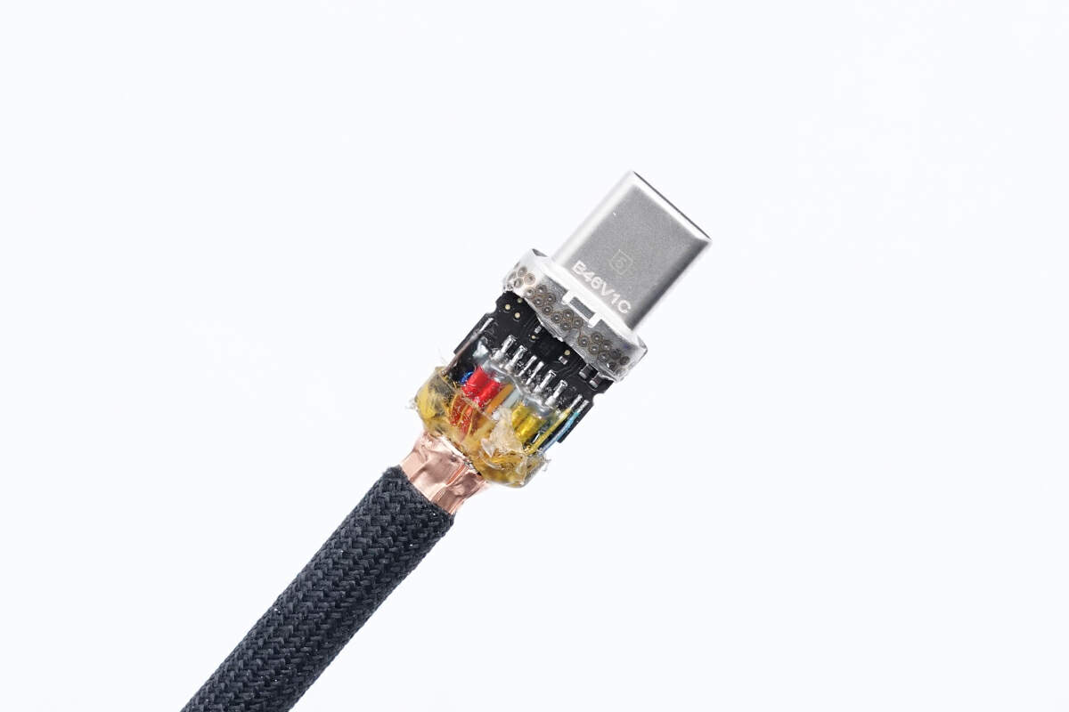

使用切割机切开不锈钢套管,导线通过焊接连接到端子小板,导线根部涂胶固定。
端子小板另一面焊接连接导线。
同轴线与数据线焊点特写。

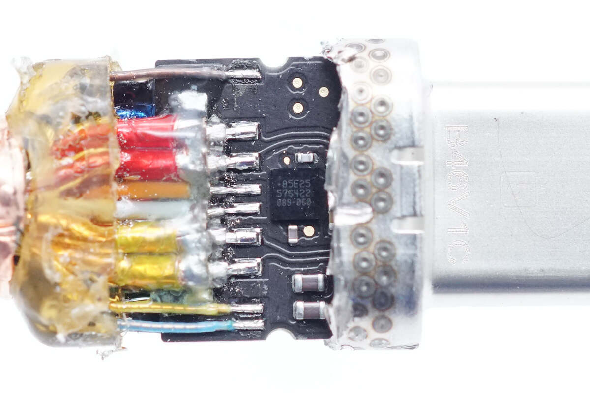

端子小板焊接E-Marker芯片,丝印85E25 576422 089-060。
端子小板另一面特写,中心位置焊接三根并联的红色正极电力线芯,两侧焊接同轴线,外侧焊接屏蔽网。

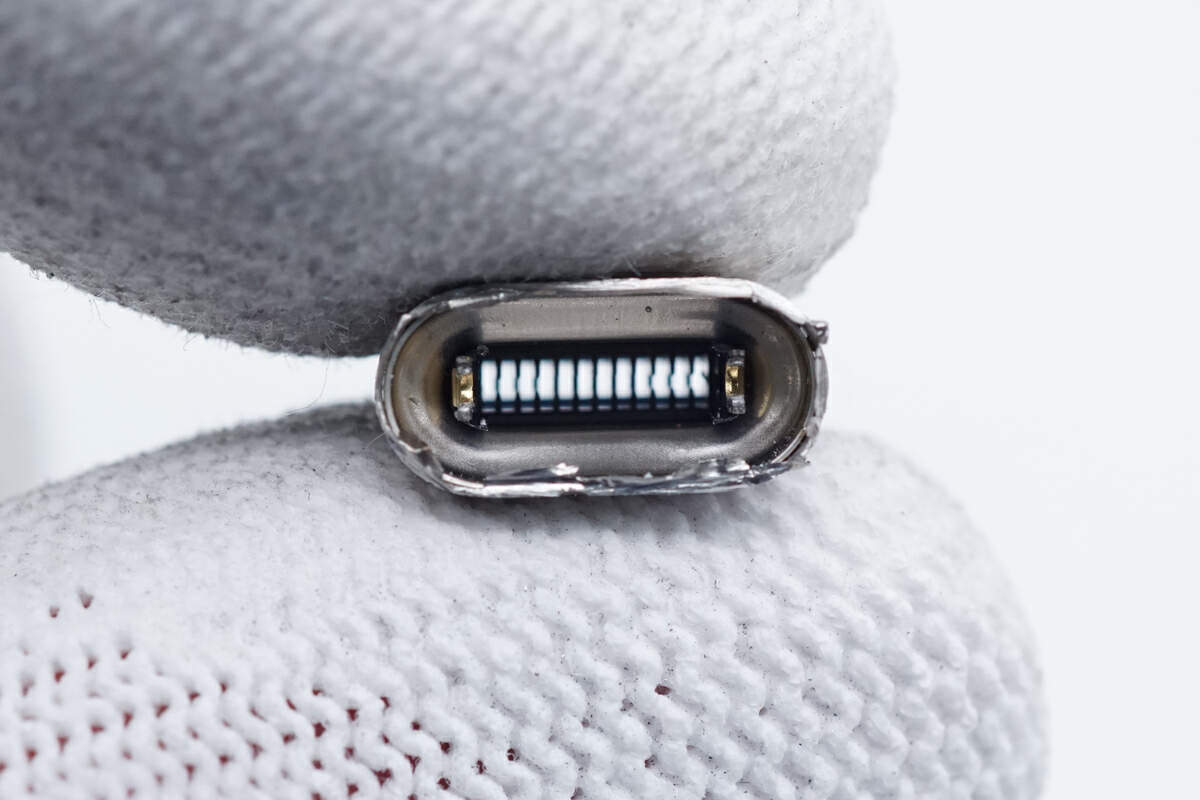

取下USB-C公头金属外壳,内部设有塑料支架,用于支撑固定针脚。

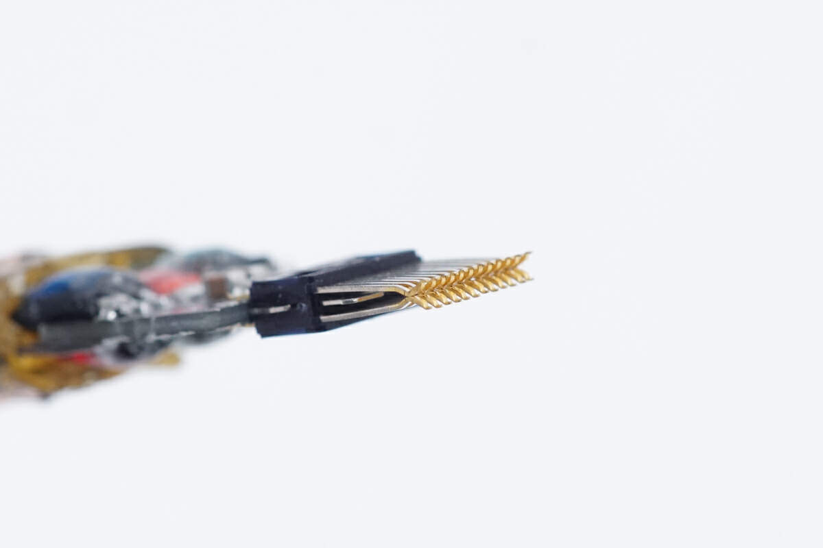

USB-C公头针脚通过焊接连接。
针脚接触处镀厚金处理,不易氧化更耐插拔。

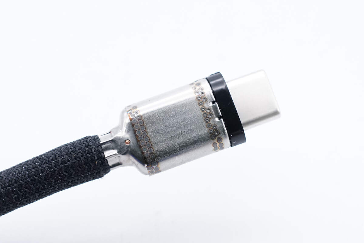

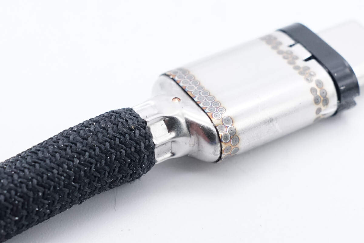

继续拆解另一头的铝合金外壳,内部同样为不锈钢套管点焊固定。
不锈钢套管点焊连接USB-C公头和线尾束线套管。
线尾束线套管通过冲压固定。

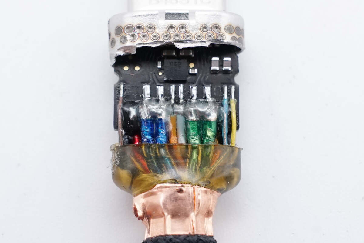

切开不锈钢套管,内部设有端子小板,导线通过焊接连接,根部涂胶固定。
端子小板背面同样焊接导线,并涂有胶水加固。
端子小板中心位置焊接三根并联的红色正极电力线芯,两侧焊接同轴线,外侧焊接屏蔽网。

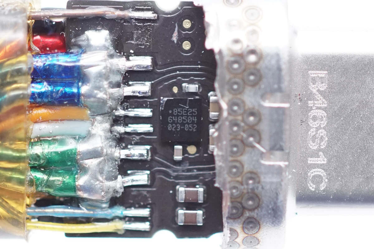

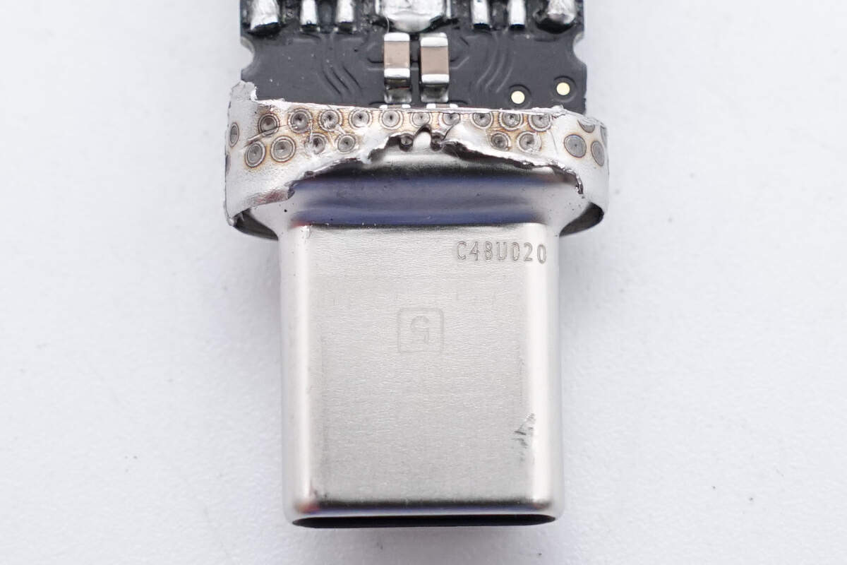

端子小板另一面焊接同轴线和E-Marker芯片,两侧焊接CC线芯。
E-Marker芯片丝印85E25 648504 023-052。
USB-C公头丝印C48U020。
另一面丝印B46S1C。

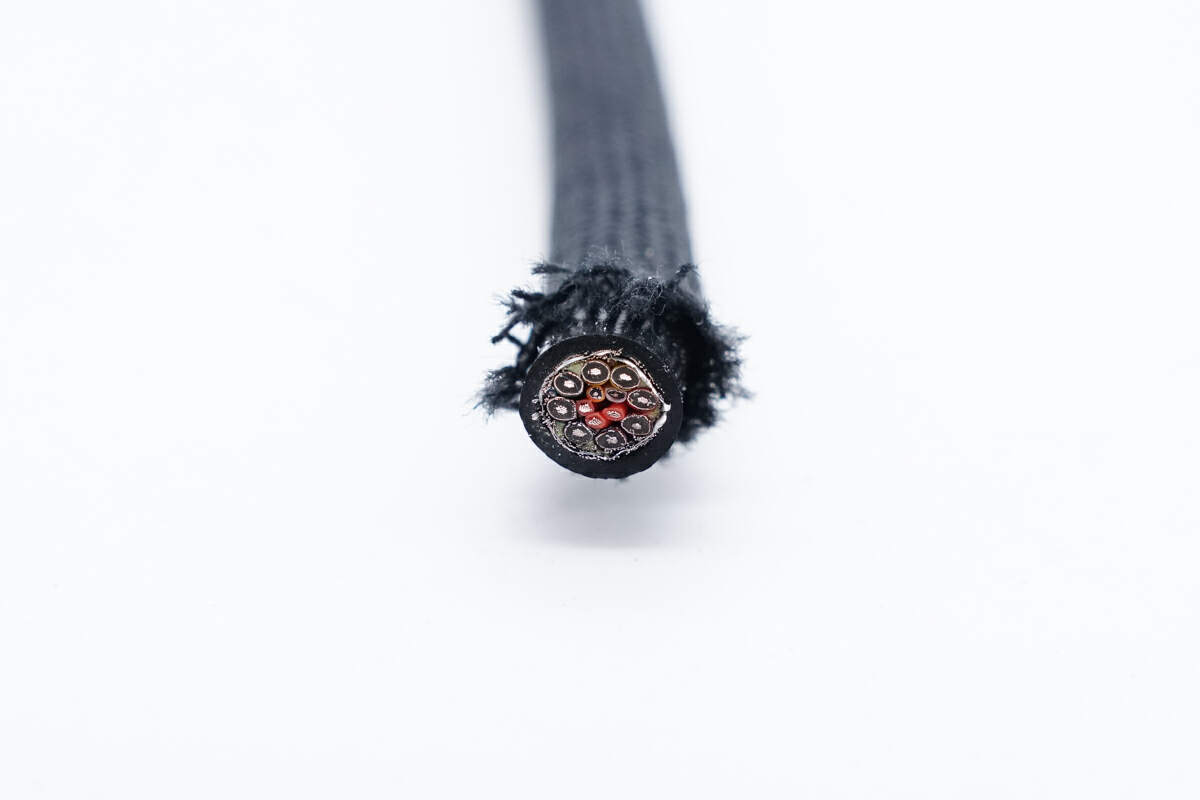

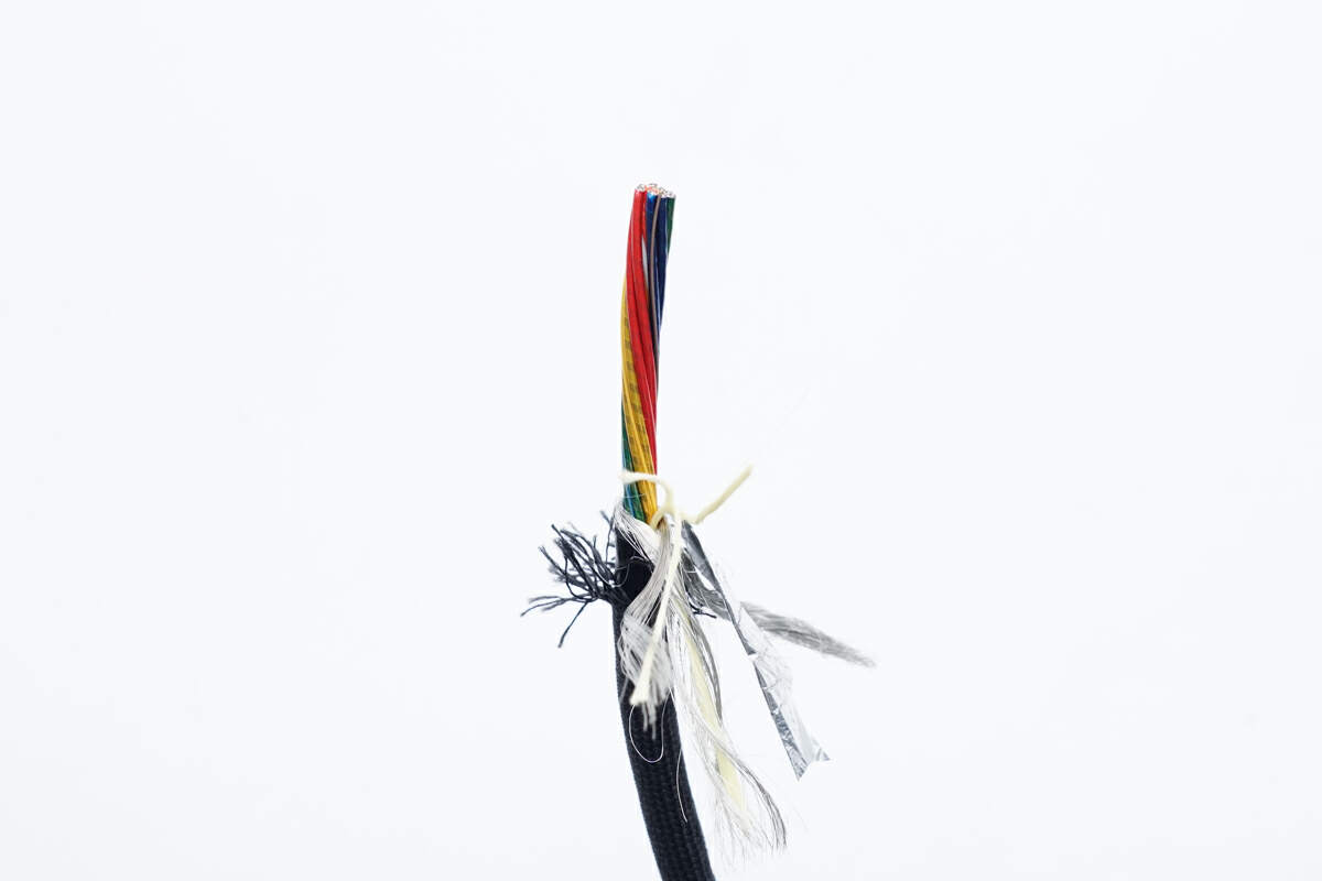

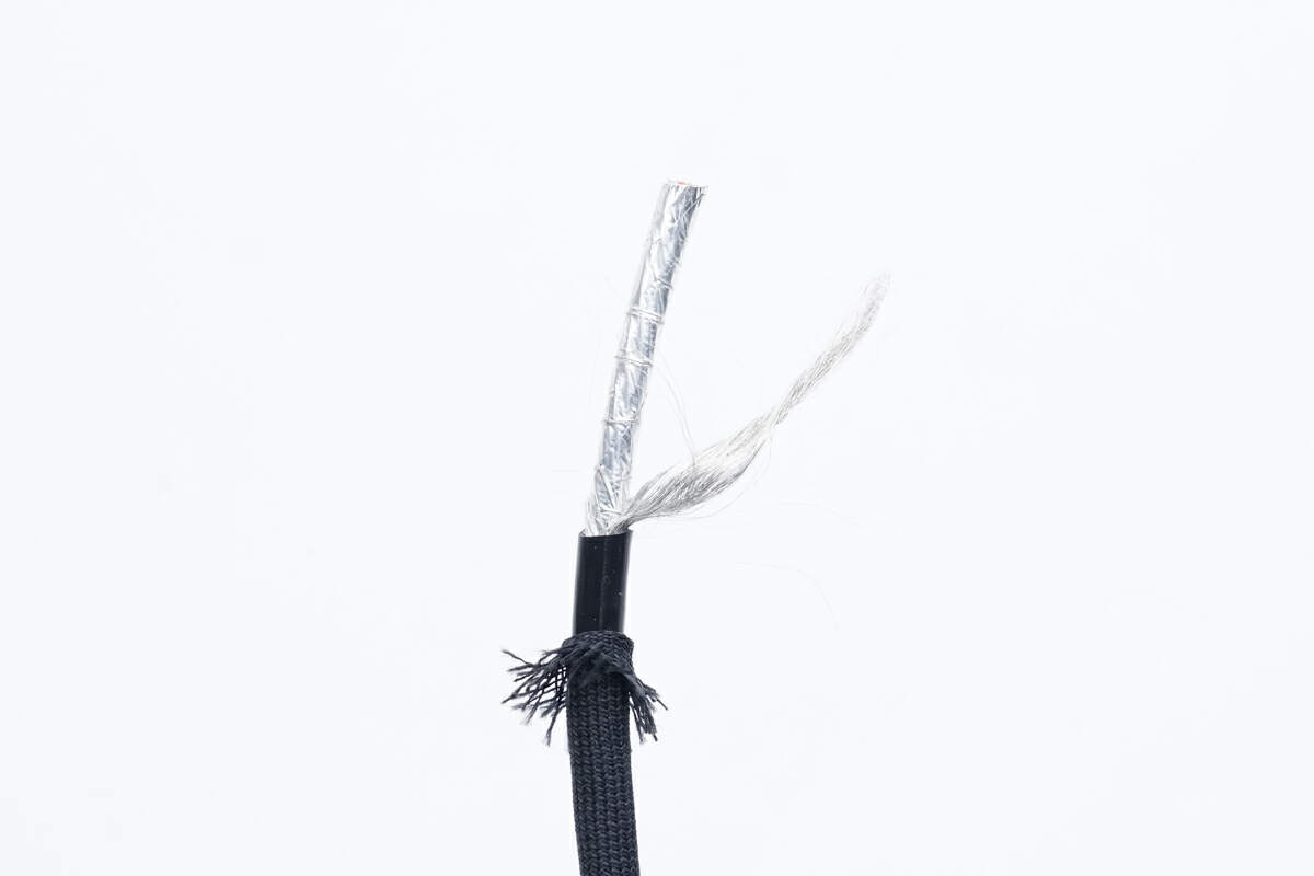

将数据线剪开观察截面,最外层编织线采用加捻设计,剪断线缆也没有松散。线芯外层为同轴线,中心为正极电力线芯和USB2.0数据线,在同轴线外层是屏蔽网。
在编织层内部是黑色线缆外皮。

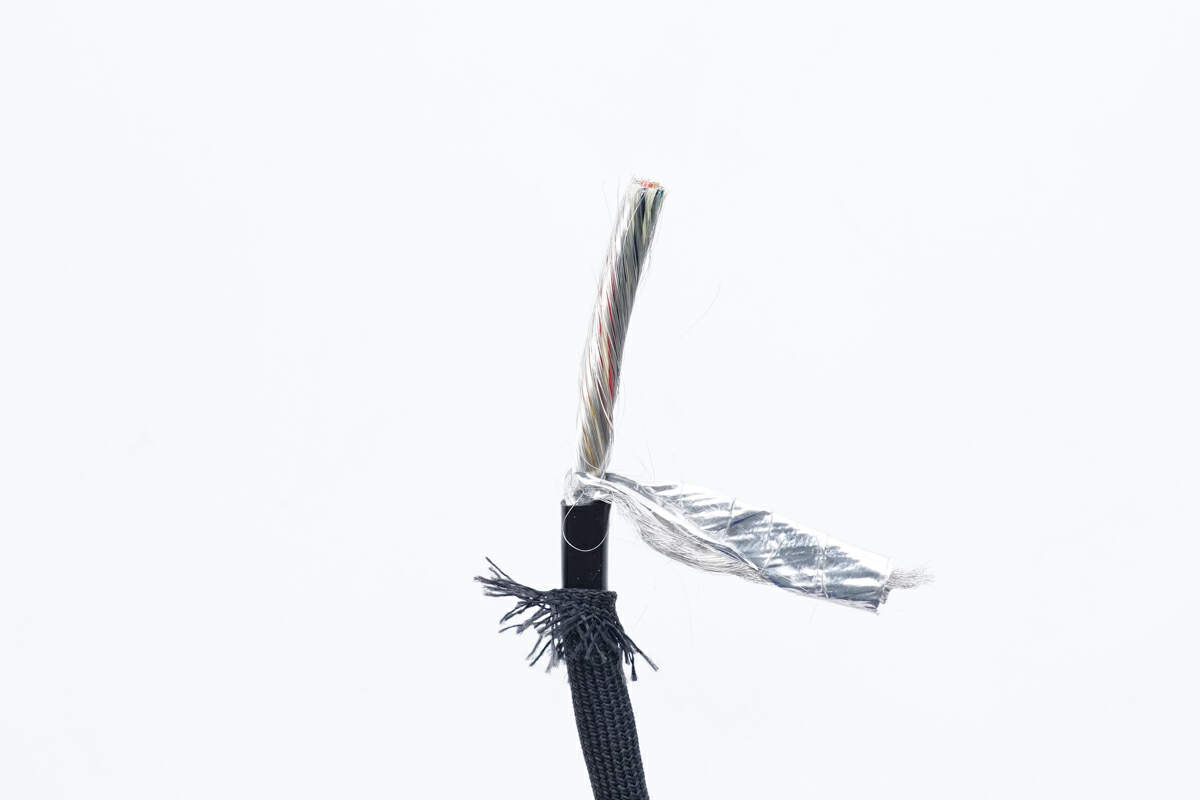

切开数据线外皮,内部为缠绕的屏蔽网和屏蔽铝箔。
内部的屏蔽铝箔特写。

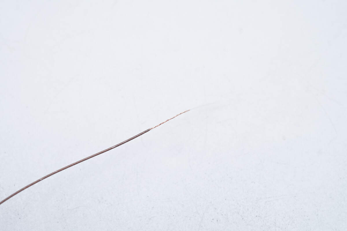

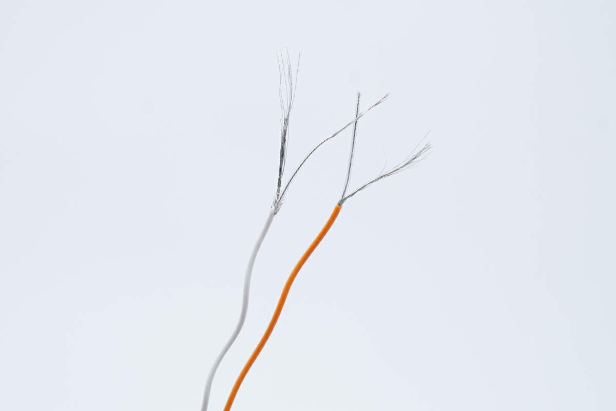

线芯外侧缠绕裸线芯,作为负极导线使用。
内部线芯为缠绕结构,提升线缆的柔韧性,带来更佳的使用手感。
截取一小段线材拆开整体一览,由左到右依次为编织外衣、塑料外皮、金属屏蔽网、铝箔屏蔽层、抗拉丝、同轴数据线芯和电力传输线芯。

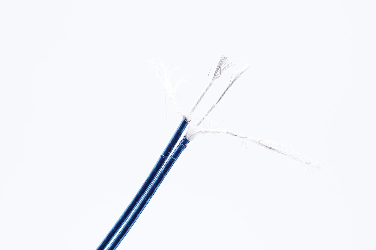

对应雷电信号传输的蓝色同轴线缆特写,采用纯铜镀厚银的屏蔽网,外层缠绕屏蔽铜箔和塑料绝缘层。内部线芯采用透明绝缘层,为镀银线缆,通过镀银降低线缆在传输高速信号时的损失。其余三组不同颜色的同轴线均为同样的结构。

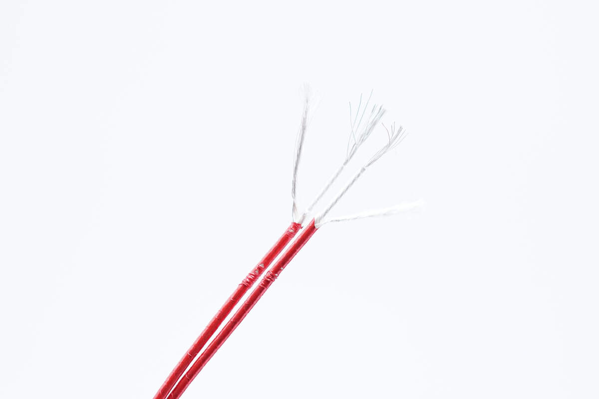

红色同轴线缆特写。

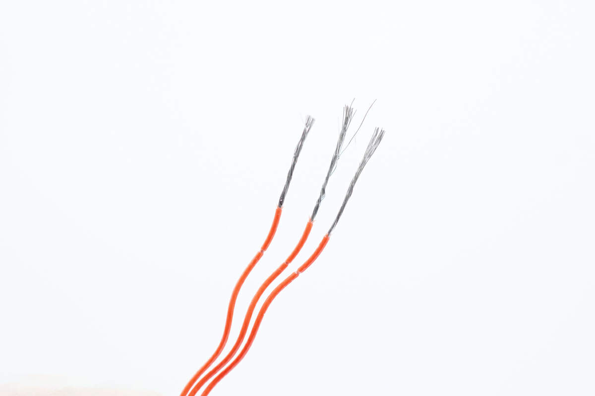

三根正极电力线芯采用镀锡铜线芯,内部没有抗拉线。

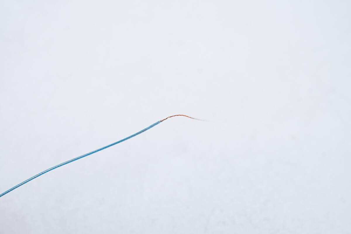

蓝色CC线芯特写。
黄色VCONN线芯特写。

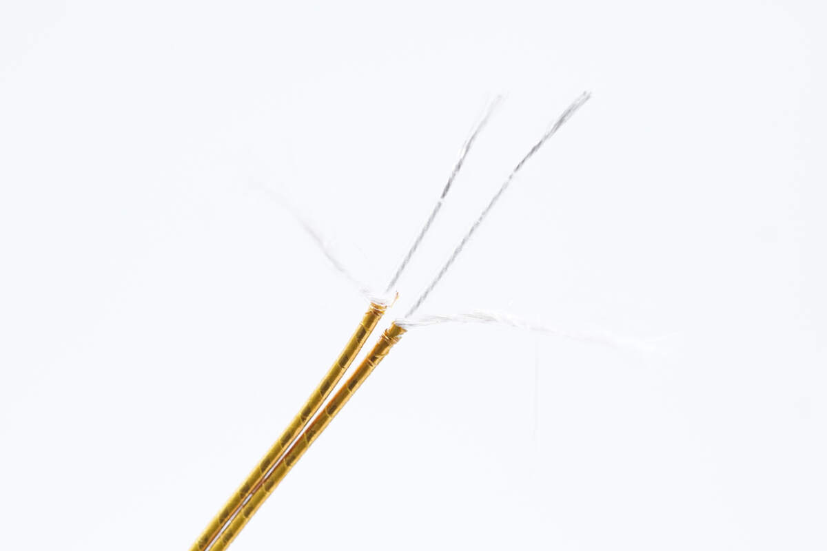

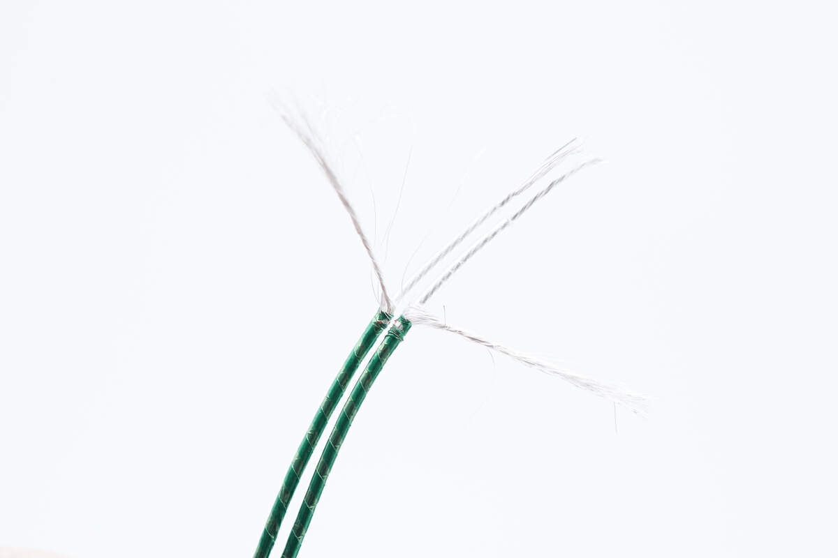

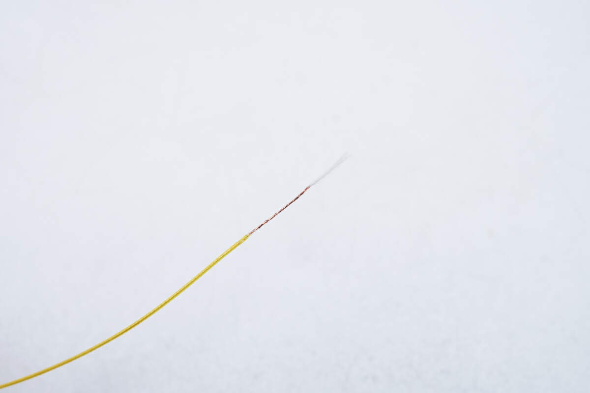

褐色SBU线芯特写,三根线芯均采用铜箔丝线,提升耐弯折性能,更加耐用。

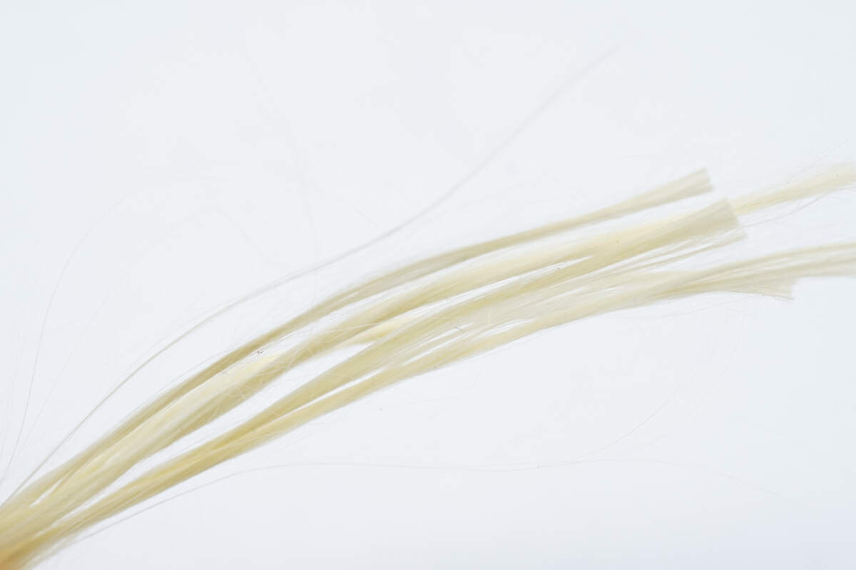

线缆内部的抗拉丝特写。
