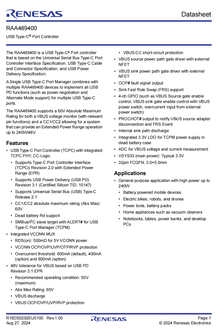

瑞萨RAA489400是一款高性能USB Type-C端口控制器,旨在满足当代多功能设备对高功率和高安全性的需求。该芯片符合USB Type-C接口规范(TCPCi 2.0)、支持PD3.1标准并已通过USB-IF 认证,认证TID: 10147。该芯片支持USB PD 3.1的扩展功率范围(EPR),可实现最高240W的功率传输,支持高达48V的工作电压,并具备60V的绝对最大电压耐受能力。

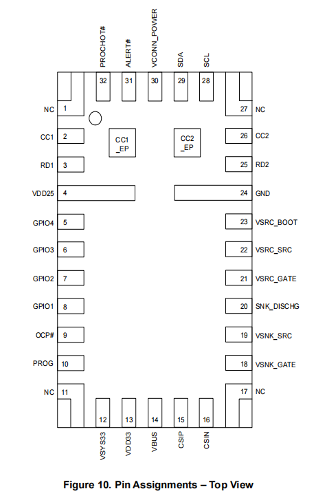

RAA489400通过集成的TCPC PHY层和CC逻辑,提供了对USB PD协议的完整支持,包括供电协商、角色切换以及备用模式的支持。该芯片还内置了一个3.3V的LDO低压差线性稳压器,即使在系统电量不足时,也能为外部TCPM提供稳定供电。此外,其内部的ADC模数转换器能够实时监测VBUS的电压和电流,为系统提供精准的电源控制和状态反馈。
RAA489400支持VBUS过流保护、过压保护、欠压保护、反向电压保护以及过温保护等多种保护机制,还支持短路保护和电源路径的快速角色切换,进一步提升了系统的稳健性和灵活性。对于VCONN供电,其内部集成了一个500mΩ低导通电阻的多路复用器,支持电流保护、过压保护和过温保护等,能够为CC1/CC2配置通道提供稳定可靠的供电。
RAA489400的双向VBUS路径控制功能允许其在电源供给和接收之间无缝切换。芯片通过外部N沟道MOSFET实现了电源路径的高效管理,支持高达48V的输入和输出电压范围。这种设计使其非常适合用于DRP双角色电源系统,既能作为电源源设备为其他设备供电,又能作为电源接收设备进行充电。此外,该芯片的I2C/SMBus接口支持与外部TCPM的高速通信,并提供中断信号用于实时通知系统状态变化。
该芯片采用FCQFN32封装,可应用于笔记本电脑、平板电脑、移动电源、电动工具、电动自行车、机器人以及家用电器等设备。
