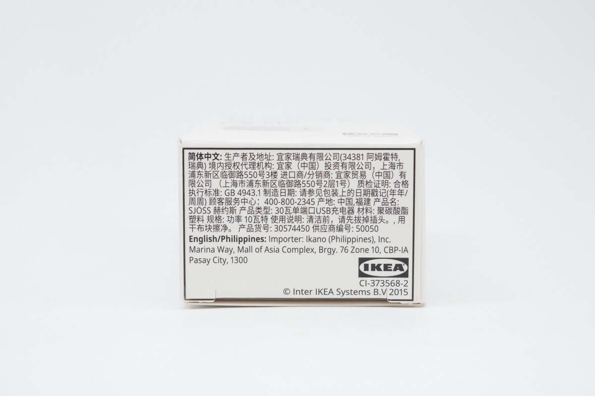

包装盒背面为产品信息及参数。

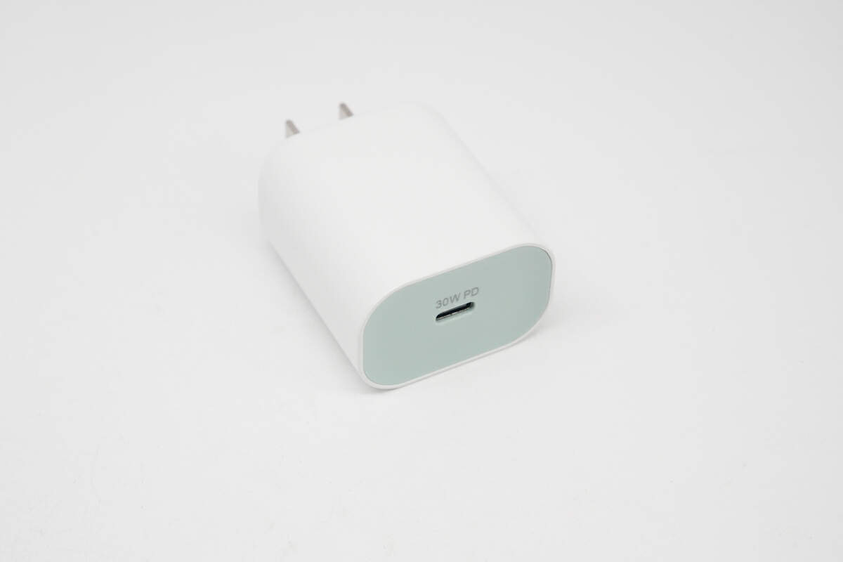

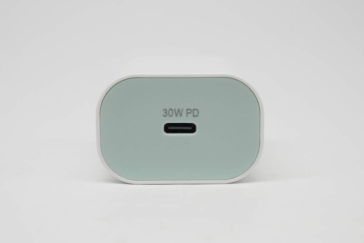

宜家30W充电器采用聚碳酸酯塑料材质外壳制作,外观设计简洁大方。它整体呈白色,采用了圆润的造型,给人一种简约而现代的感觉。充电器的一侧有一个 USB-C 接口,接口周围有淡绿色的装饰,并且在淡绿色区域上印有 “30W PD” 的字样。
输出端面板为淡绿色,配置单 Type-C 端口设计,位置位于面板顶部,母口胶芯为黑色。

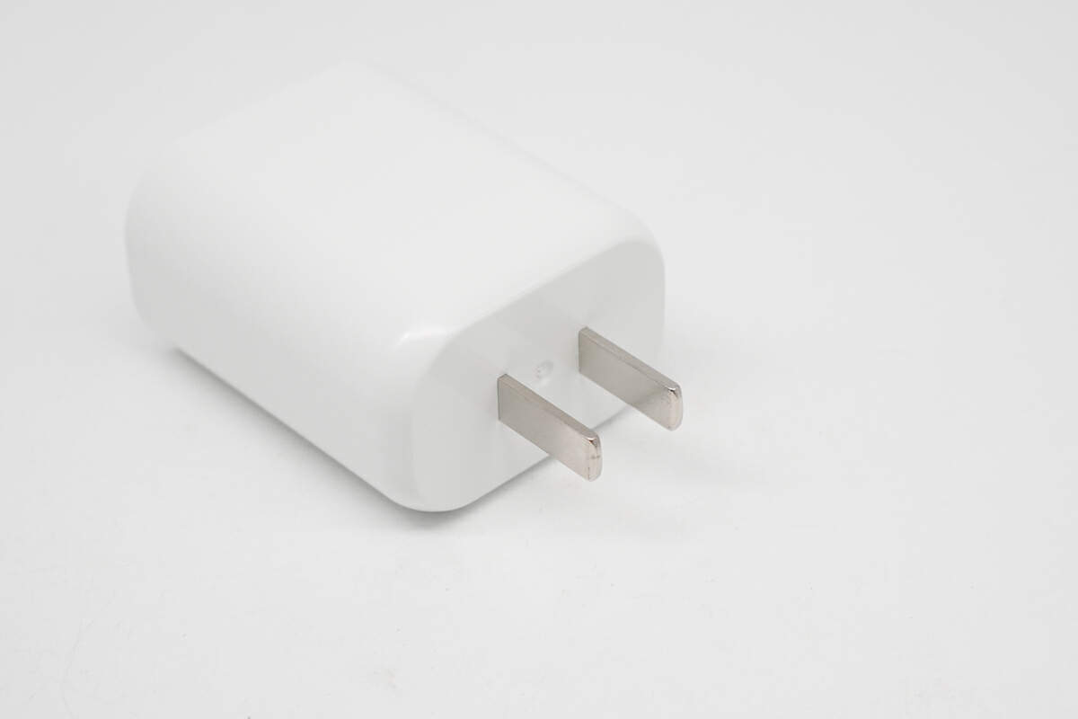

宜家30W充电器插脚部分采用固定式 PIN 脚设计,接入墙插/插座上时更为稳定。

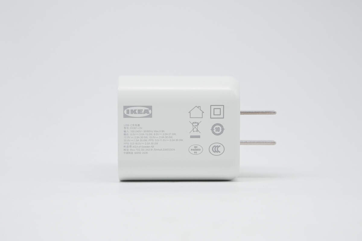

插脚端面板印有充电器的规格参数,并印有CCC安全认证等标识。
型号:E2301-CN
输入:100-240V~50/60Hz Max.0.9A
输出:5.0V3.0A 15.0W,9.0V3.0A 27.0W,12.0V2.5A 30.0W,15.0V 2.0A 30.0W,
20.0V1.5A30.0W
PPS: 5.0-11.0V 3.0A 30.0W.
PPS:5.016.0V2.0A 30.0W
制造商:IKEA of Sweden AB

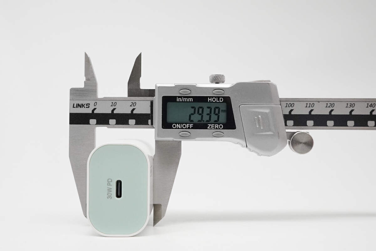

宜家30W充电器高度约为50.02mm。

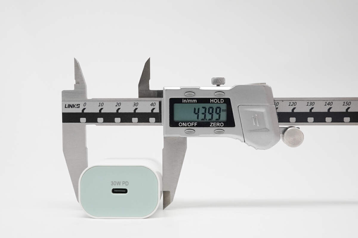

宜家30W充电器宽度约为43.99mm。
宜家30W充电器长度约为29.39mm,体积约为 64.67cm³,以30W功率计算,其功率密度高达 0.46W/cm³。

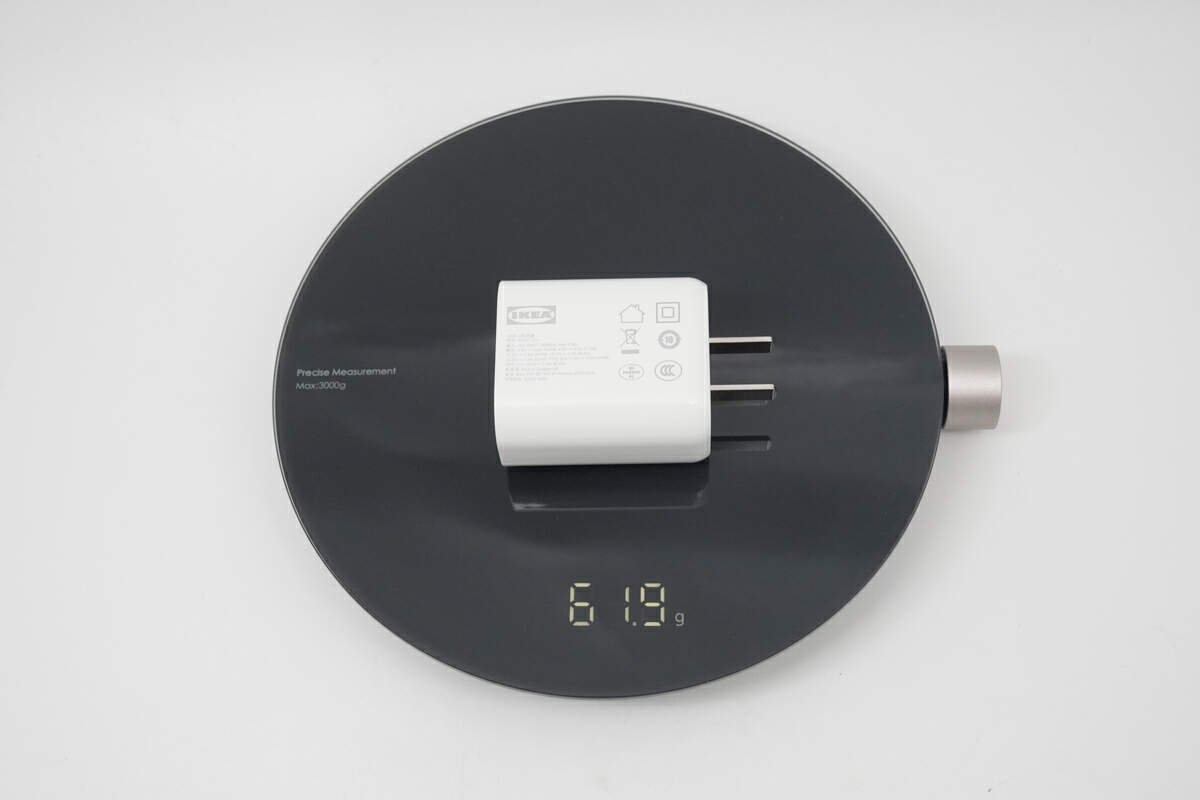

宜家30W充电器重量约为61.9g。

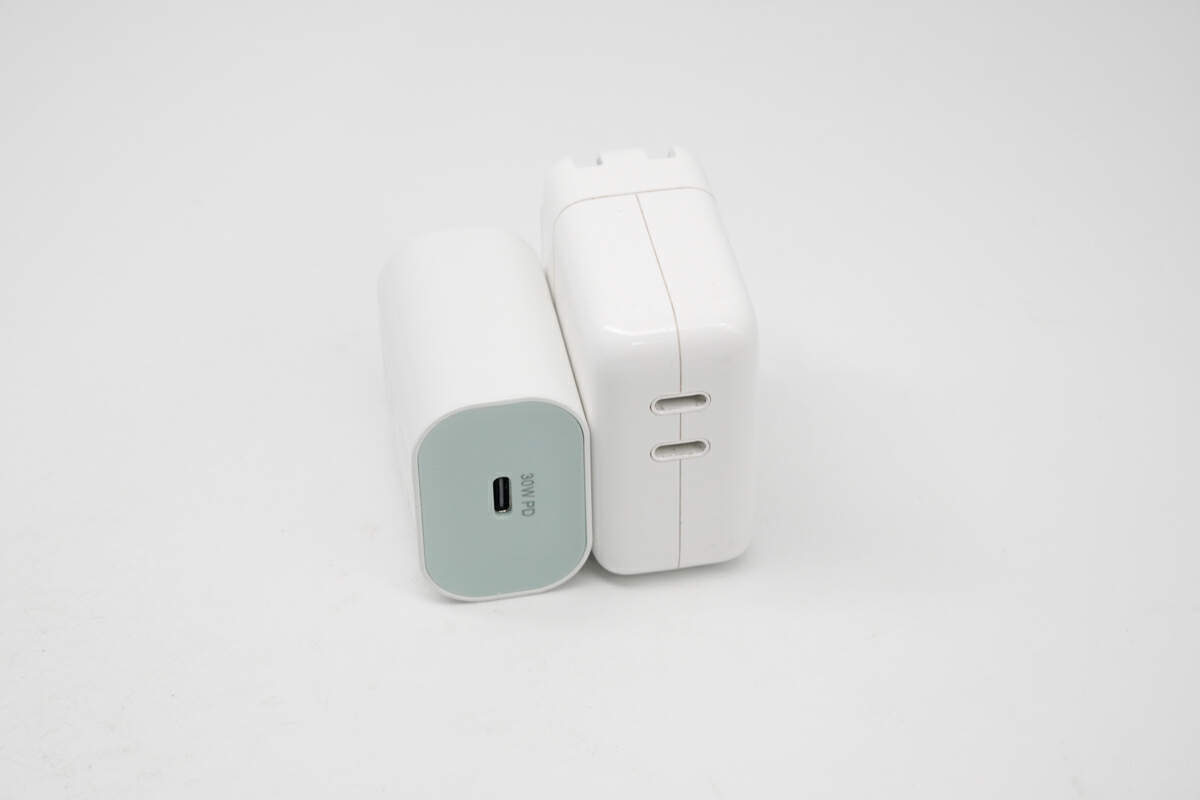

宜家30W充电器与苹果35W充电器(A2676)相比,体型稍小一些。

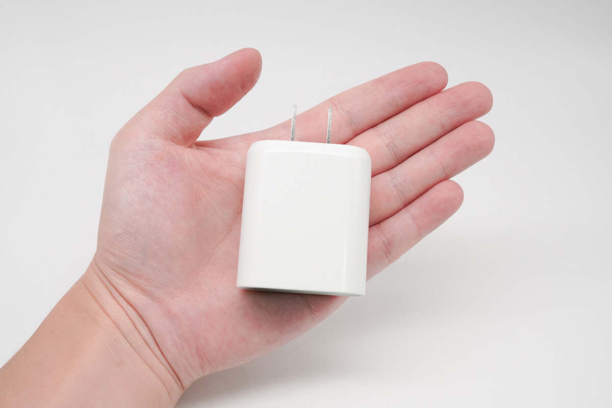

放在成年人手掌中尤为小巧。

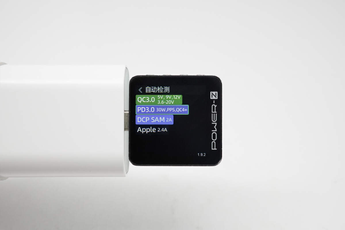

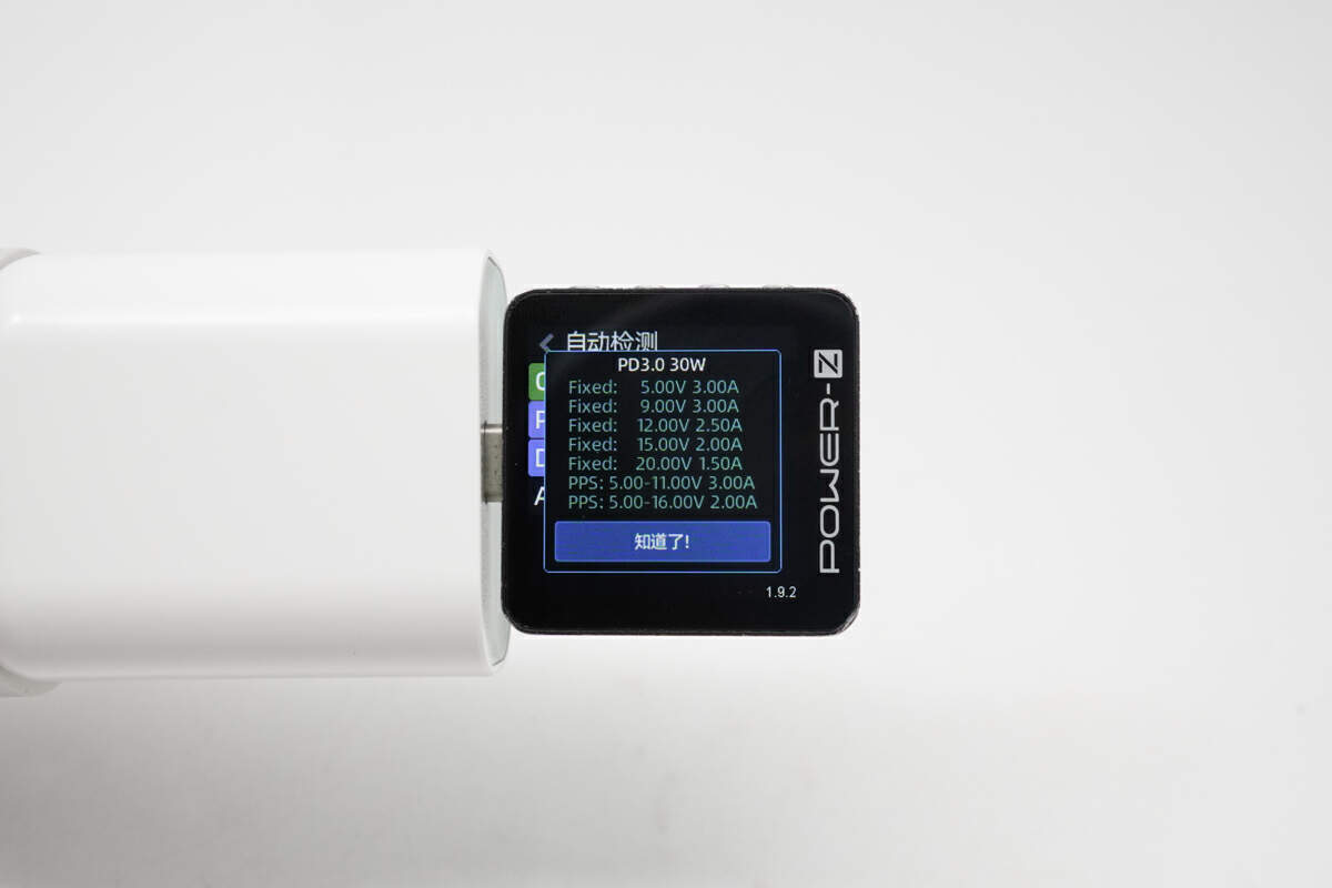

使用 POWER-Z KM003C 测试仪读取充电器 Type-C 端口快充协议,实测支持 QC3.0、PD3.0、PPS、QC4+、DCP、SAM 2A 和 Apple 2.4A 等充电协议。
PDO报文方面,具备 5V/3A、9V/3A、12V/2.5A、15V/2A、20V/1.5A 五组固定电压档位,以及 5-11V/3A、5-16V/2A两组 PPS 电压档位。

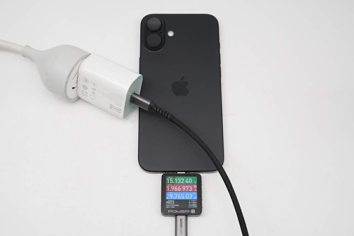

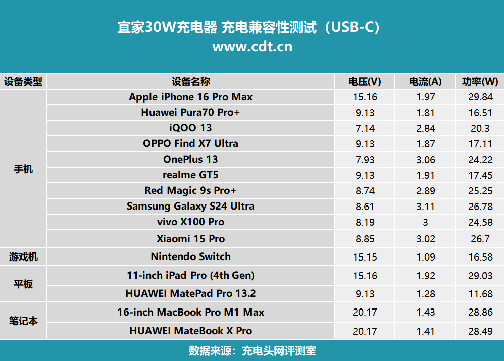

通过 POWER-Z KM003C 测试仪读取宜家30W充电器为 iPhone 16 Plus 手机的充电功率,实测当前手机端输入功率为 15.13V 1.97A 29.77W。

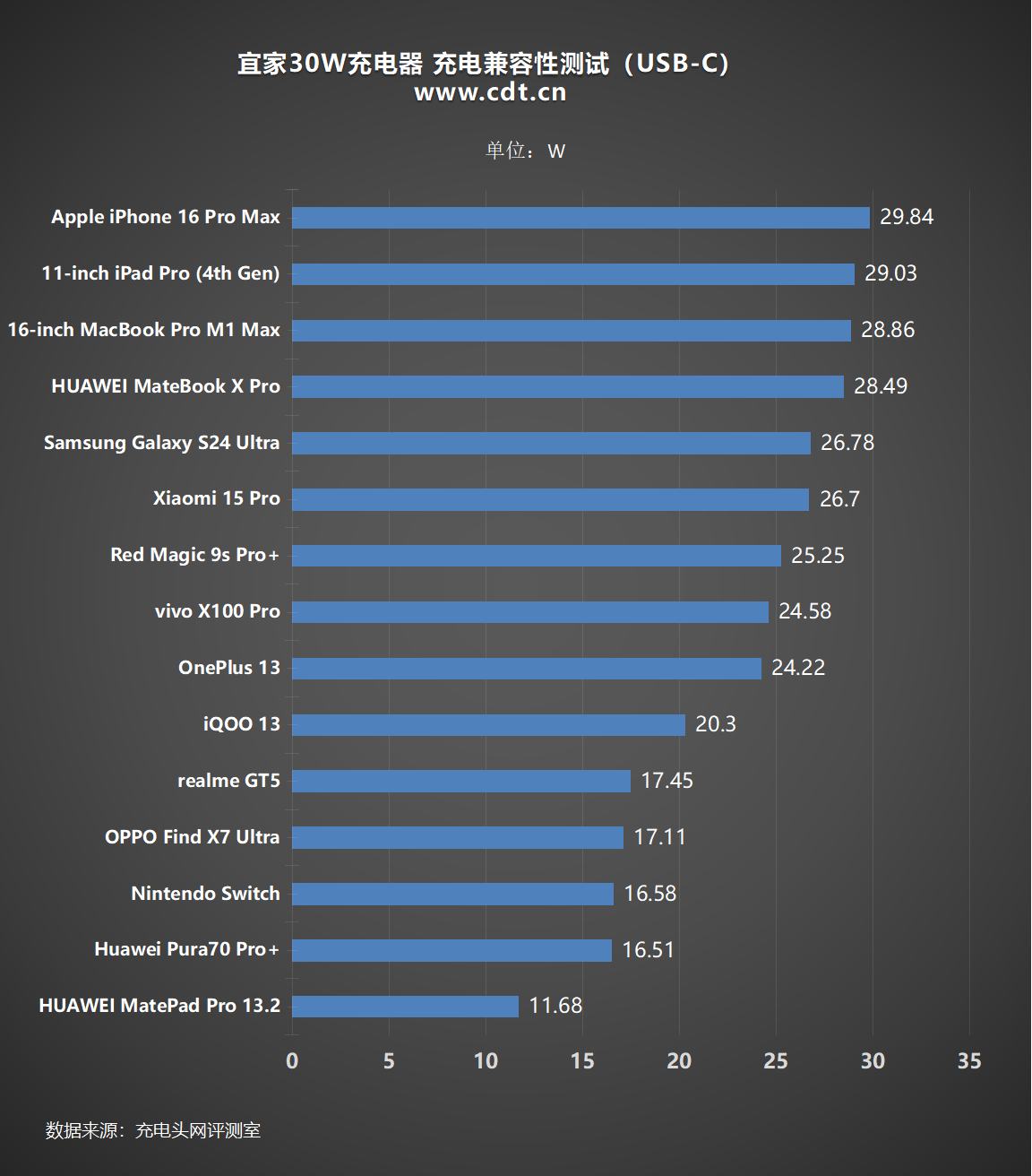

将各主流终端设备的充电功率汇总至表格,可以看到手机、平板及笔电设备可握手9V、15V及20V电压。
将充电功率数值绘制为柱状图,可以看到,对 PD 快充更为友好的设备,其充电功率在24W-30W区间,其余设备则多数维持在16W-18W区间内,充电功率最高的为iPhone 16 Pro Max的29.84W。

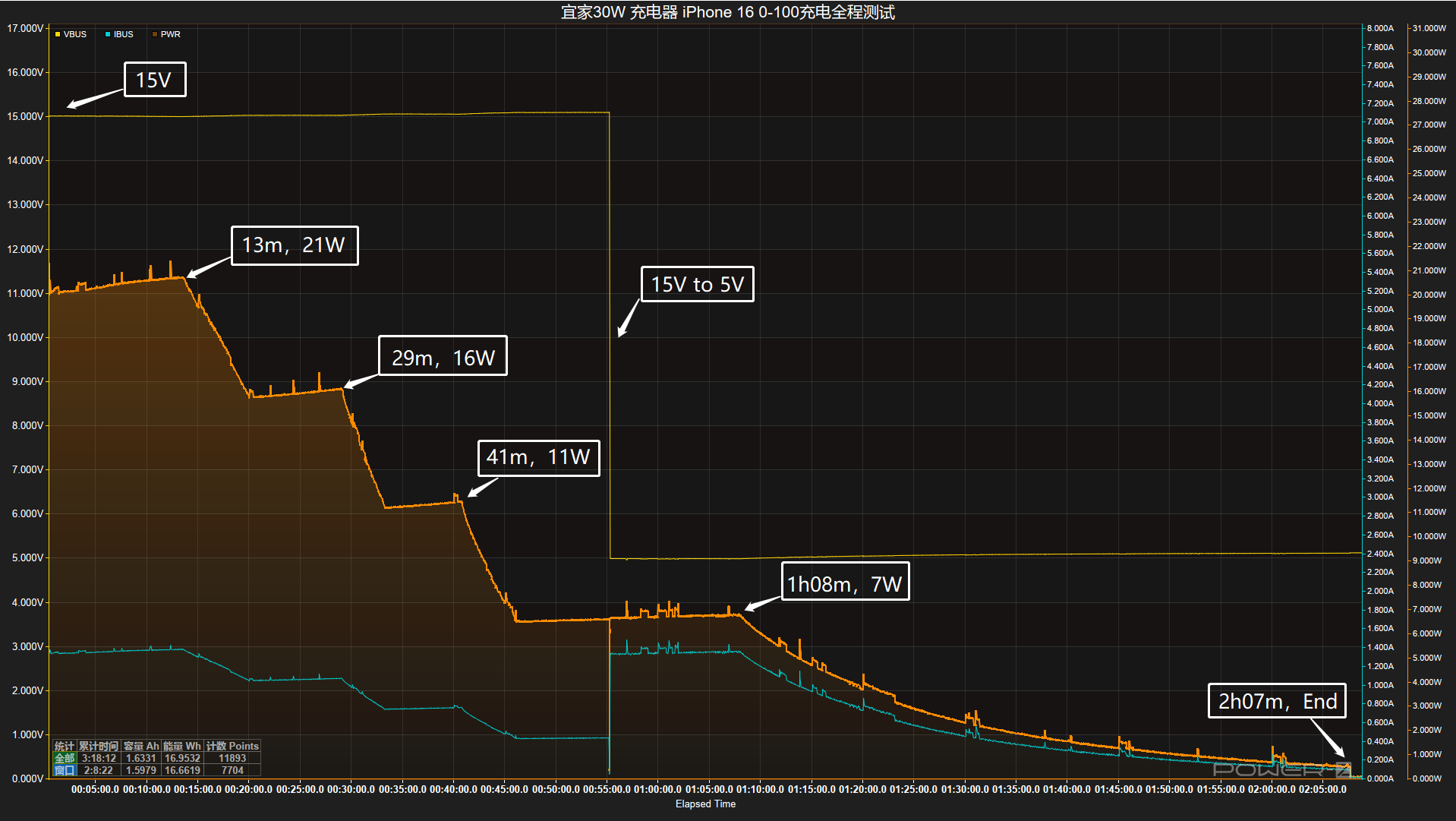

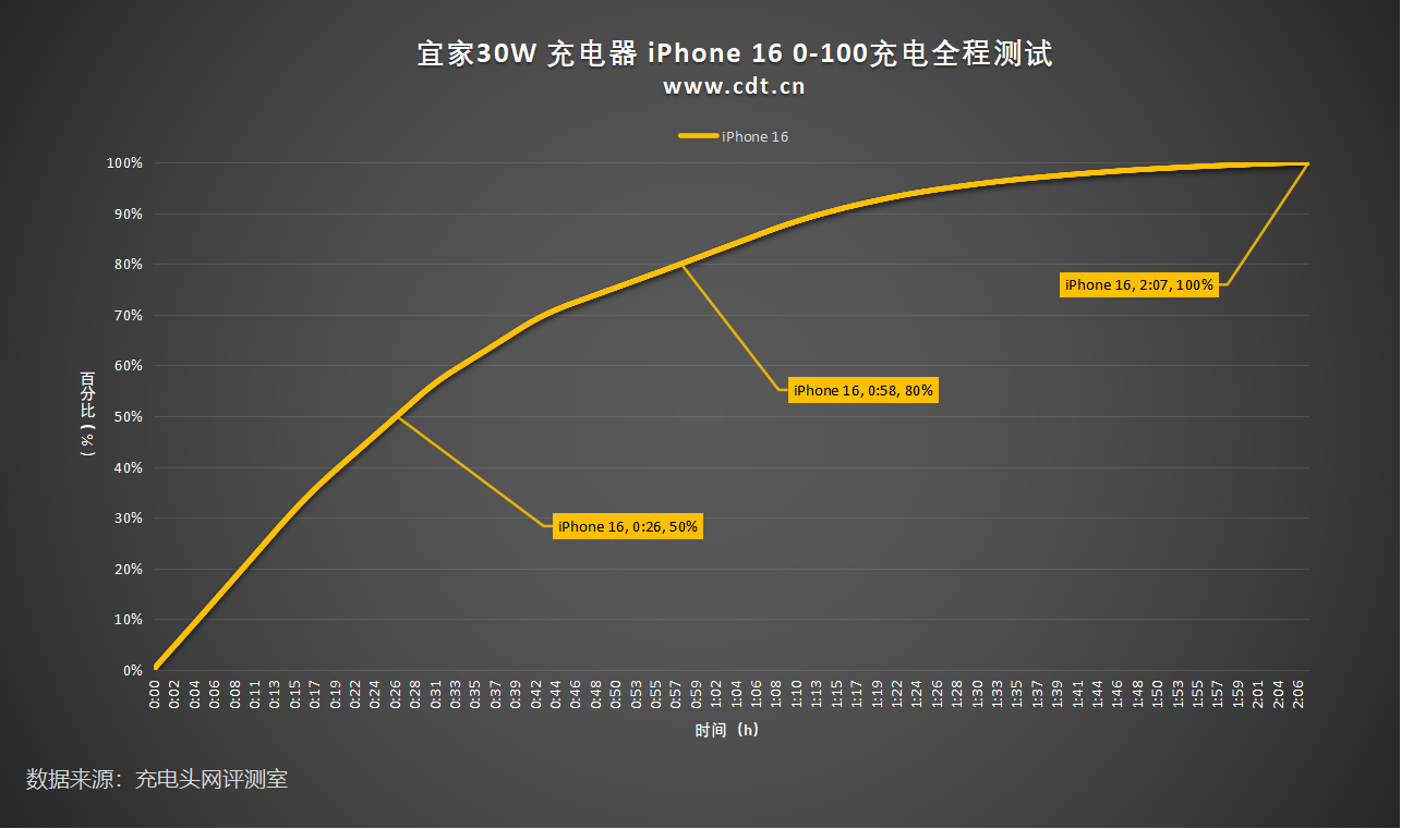

宜家30W充电器最大输出功率30W,在测试设备方面充电头网选用了 iPhone 16 作为测试对象,将宜家30W充电器与 iPhone 16 放置于25℃的恒温箱中,并接通电源,测试结果如下。
接通电源后握手15V电压,前13分钟功率稳定在21W左右;随后功率下降至16W左右并持续充电至第29分钟;随后功率再次下降至11W左右并持续充电至第41分钟;第55分钟握手5V电压,随后功率下降至7W左右并持续充电至第1小时08分钟;随后进入涓流充电,直至充满,充电全程耗时约2小时07分钟。
绘制出折线图,可以看出,宜家30W充电器为 iPhone 16 充电至50%耗时26分钟,充至80%耗时58分钟,充至100%耗时2小时07分钟。

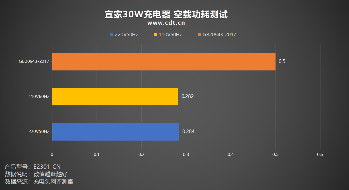

空载功耗测试
充电器在插座上插着不使用的情况下是否会浪费电,具体会损耗多少电能,这是许多读者心中的疑问,待机功耗环节就是为了解答这个问题。将充电器插接通横河 WT310E数字功率计进行充电数据记录,并读取功率计上的数据,测试结果如下。
经过功率计测试,充电器在220V 50Hz 电压下的空载功耗为0.284W,换算下来一年损耗的电能约为2.49KW·h,若市电价为0.6元/KW·h,则充电器一年的电费约为1.49元左右。
再来看看在110V 60Hz 电压下的空载功耗,使用功率计读取的功耗为0.282W,换算下来一年损耗的电能约2.47KW·h,若市电价为0.6元/KW·h,则充电器一年的电费约为1.48元左右。

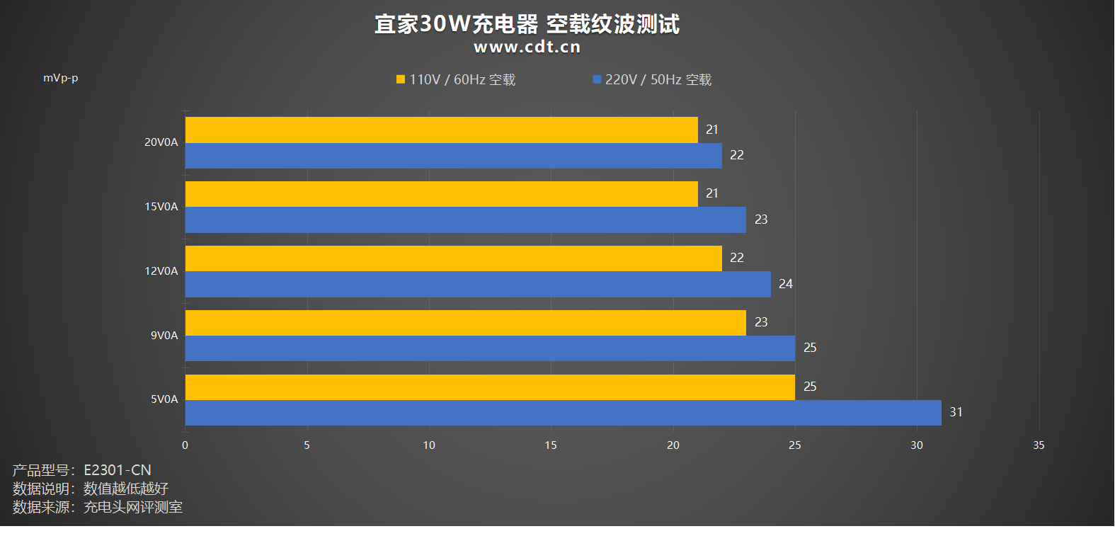

空载纹波
首先看看220V 50Hz电压下的空载纹波,纹波峰峰值最高的是5V0A档位,纹波峰峰值为31mVp-p;纹波峰峰值最低的是20V0A档位,纹波峰峰值为22mVp-p。
再来看看110V 60Hz电压下的空载纹波表现如何,纹波峰峰值最高的是5V0A档位,纹波峰峰值均为25mVp-p;纹波峰峰值最低的档位是15V0A和20V0A,纹波峰峰值为21mVp-p。

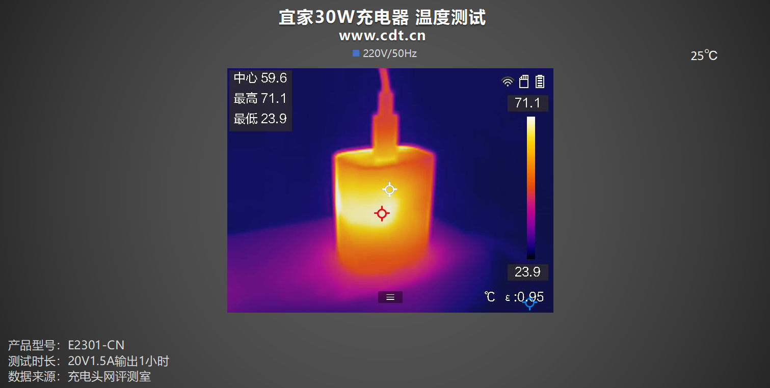

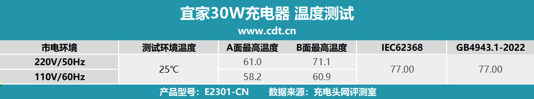

充电器是一种转换设备,充电过程中会有损耗,以热量的形式散发出来,所以充电器会发热。宜家30W充电器最高支持30W输出,将充电器放置于25℃的恒温箱中,以20V1.5A负载一小时后采集充电器表面的温度。

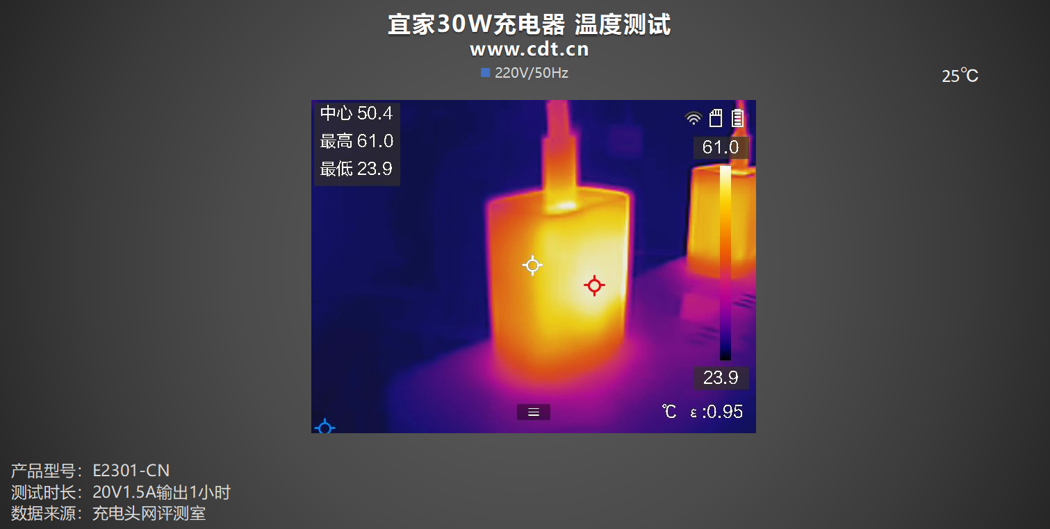

首先看看 220V 50Hz 电压输出下充电器温度表现如何。
一小时后,使用热成像仪拍摄的充电器表面最高温度为61℃。
充电器另外一侧表面最高温度为71.1℃。

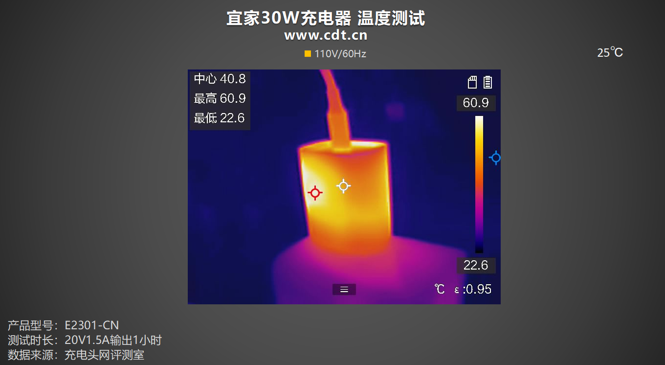

再来看看 110V 60Hz 电压下温度表现如何。
一小时后,使用热成像仪拍摄的充电器表面最高温度为58.2℃。
充电器另外一侧表面最高温度为60.9℃。

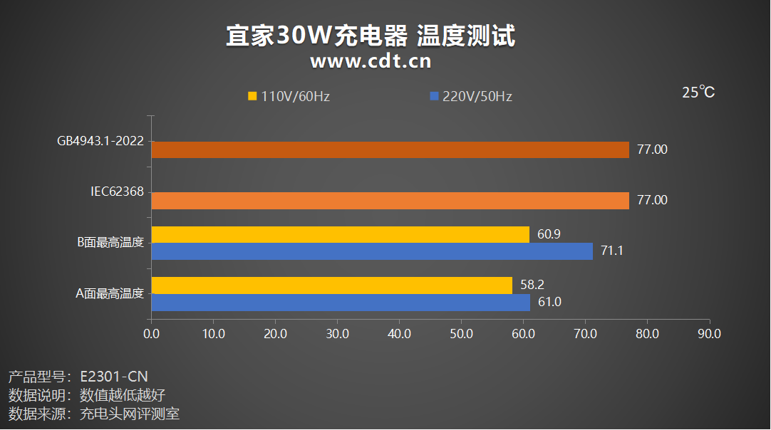

将温度数据汇总成表格,可以看出充电器在两类电压下进行温度测试时,220V 50Hz 、110V 60Hz电压下的充电时温度在58.2-71.1℃,整体来看,220V电压下充电器负载温度会稍高一些。
将数据绘制成柱状图,可以看出宜家30W充电器在220V 50Hz、110V 60Hz 电压下的输出时的最高温度为71.1℃,最高温度满足IEC国际电工委员会IEC62368对电子电气设备测试中,温度不高于77℃的要求,同时符合新国标GB4943.1 2022中对于温度的规定。
