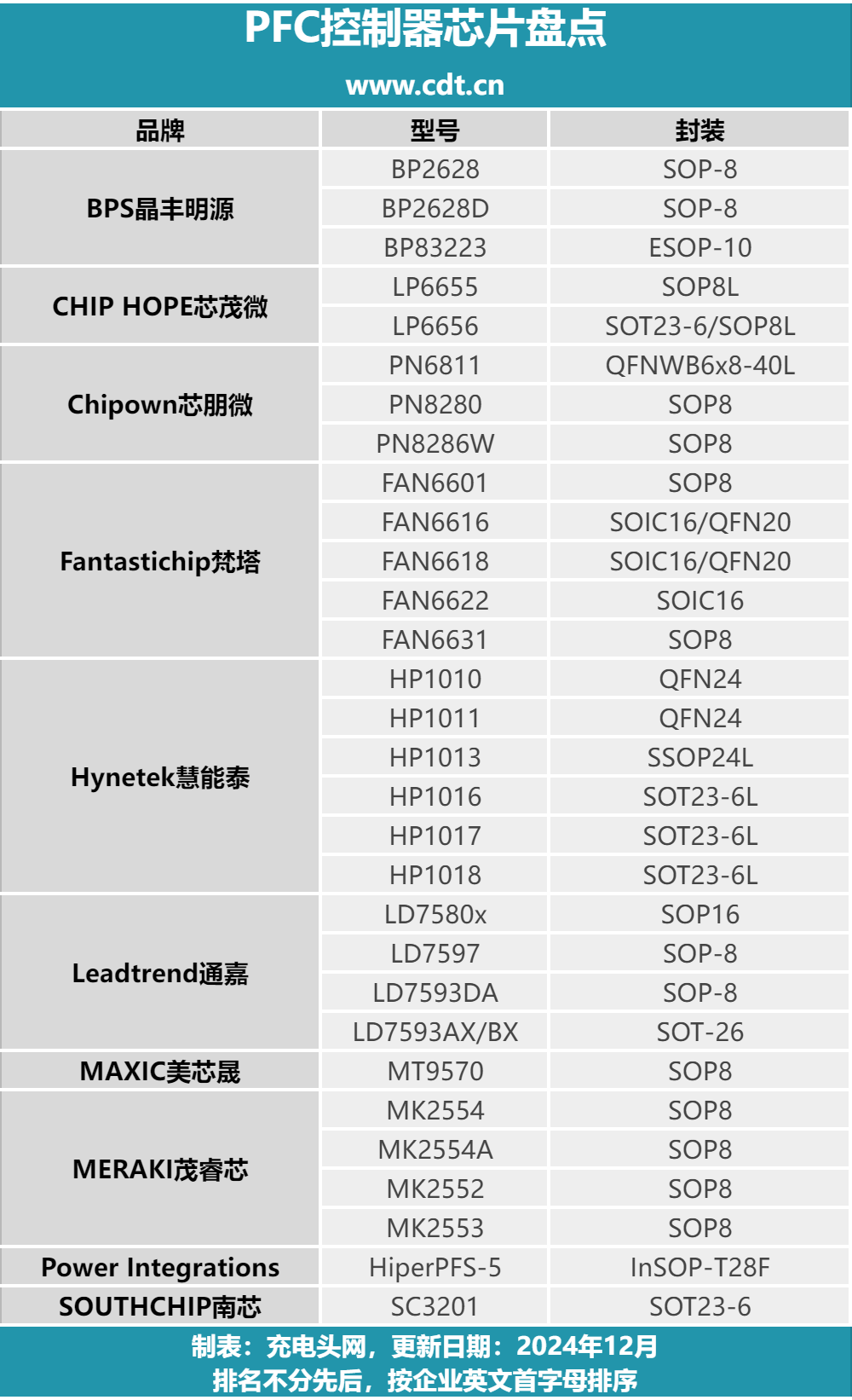

PFC芯片盘点
排名不分先后,按企业英文首字母排序。

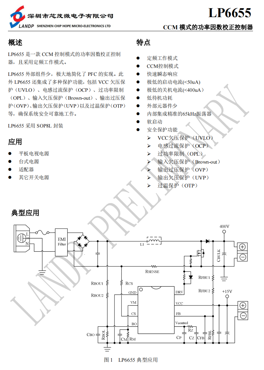

芯茂微LP6655
LP6655 是一款CCM控制模式的功率因数正控制器,且采用定频工作模式。LP6655 外部组件少,极大地简化了PFC的实现。此外 LP6655 还集成了多种保护功能,包括 VCC 欠压保护(UVLO)、电感过流保护(OCP)、过功率限制(OPL)、输入欠压保护(Brown-out)、输出过压保护(OVP)输出欠压保护(UVP)以及过温保护(OTP)等,确保系统安全可靠地工作。LP6655 采用 SOP8L封装

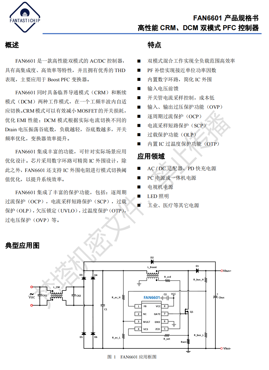

梵塔FAN6601
FAN6601是一款高性能双模式AC/DC控制器,具有高集成度和高效率,表现出优秀的THD性能,适用于Boost PFC变换器。其支持临界导通模式(CRM)和断续模式(DCM)自适应切换,CRM模式可减少MOSFET开关损耗并优化EMI性能,DCM模式则通过调节开关频率提升转换器效率。FAN6601集成了丰富的功能与保护机制,支持数字环路和外围电阻优化,提供了过流保护(OCP)、短路保护(SCP)、过载保护(OLP)、欠压锁定(UVLO)、过温度保护(OTP)和过电压保护(OVP)等全面保护。

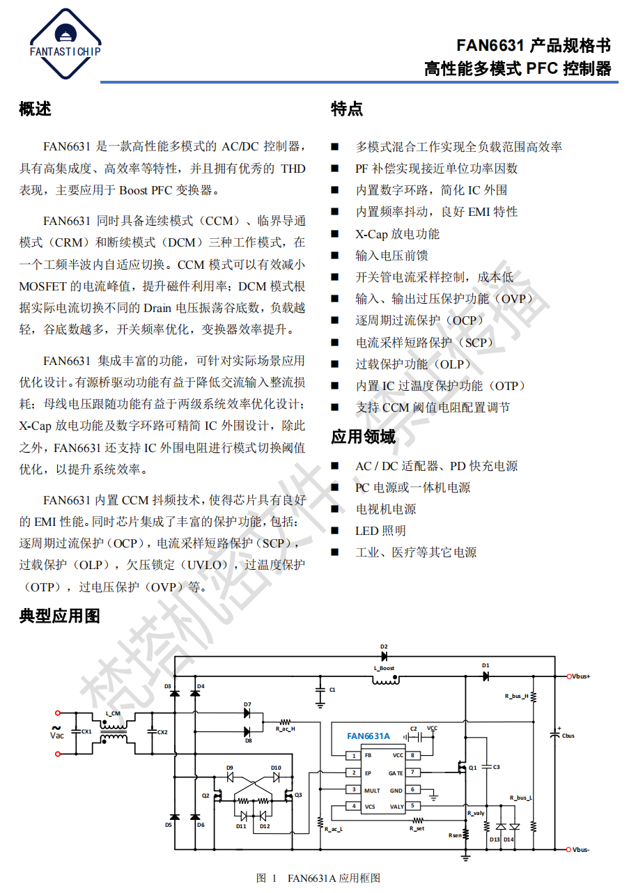

梵塔FAN6631
FAN6631是一款高性能多模式AC/DC控制器,具有高集成度和高效率,主要用于Boost PFC变换器,表现出色的总谐波失真(THD)。它支持连续模式(CCM)、临界导通模式(CRM)和断续模式(DCM),可在工频半波内自适应切换,优化MOSFET电流峰值和开关频率,从而提高变换器效率。FAN6631集成有源桥驱动、母线电压跟随及X-Cap放电功能,简化外围设计并提升系统效率。芯片还内置CCM抖频技术,提供优良的EMI性能,且具备全面的保护功能,包括过流、短路、过载、欠压、过温和过压保护等。

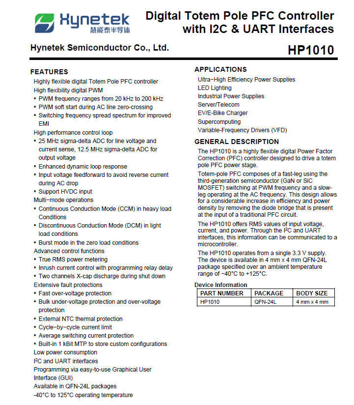

为了实现图腾柱无桥 PFC 的高效要求并克服它带来的各种挑战,慧能泰推出了业界首款图腾柱无桥 PFC 专用数字控制器 HP1010,其数字架构基于高速数字状态机架构,并集成了高性能模拟前端以及高速比较器,确保了图腾柱无桥 PFC 的高性能实时控制。HP1010 提供的逐周期限流保护 (CBC) 可有效避免因电源电压异常波动过程中引起的过电流问题,浪涌电压保护功能可以使在浪涌过电压尤其是正半周反向雷击、负半周正向雷击时快速关断慢速同步整流管,有效增强图腾柱无桥 PFC 的稳定性和可靠性。此外,HP1010 还集成了丰富的可编程保护功能,包括:输入电压过压/欠压保护、输出电压过压/欠压保护、输出反馈电压开路保护等,保护功能参数与使能均可独立配置。
HP1010 具备智能切换模式(CCM、DCM和Burst Mode),以适应不同负载条件下的需求,并实现良好的轻载效率。HP1010 支持开关频率延展功能,可以有效提升图腾柱无桥 PFC 电源系统的电磁干扰(EMI)性能。仅需通过图形用户界面(GUI)软件即可对芯片功能进行设定以满足新方案的需求,加速产品设计和上市时间。
作为业界首颗图腾柱无桥 PFC 数模混合专用控制器,灵活的设计特点,使其可广泛应用云计算/服务器电源、高性能计算机、5G/电信电源、工业电源、超高密度  (UHD)  电源等电源系统。

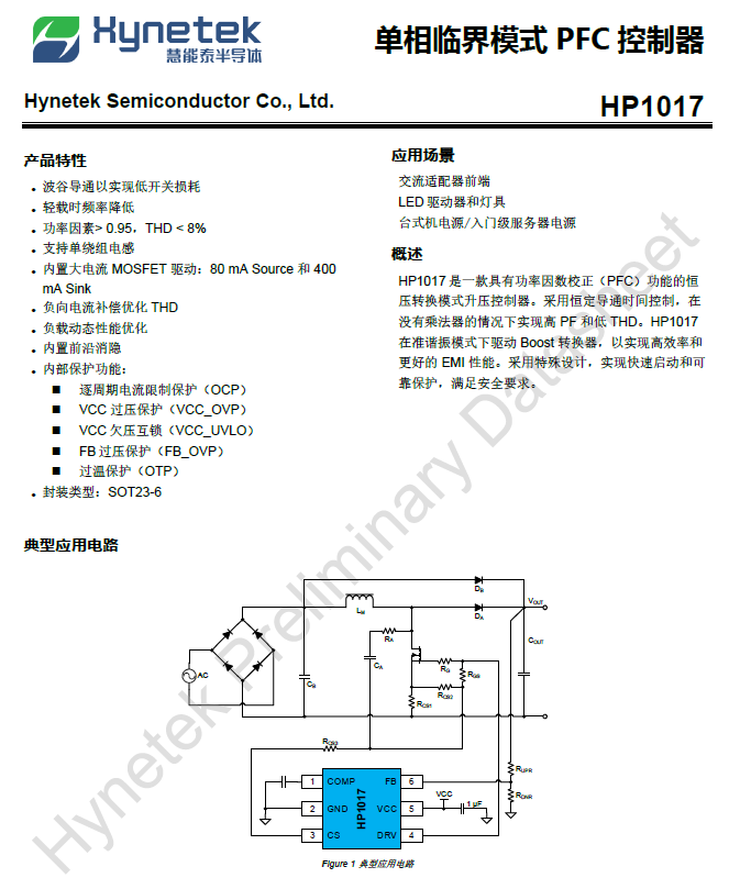

慧能泰HP1017
HP1017是一款高性能的CrM模式Boost PFC控制器,采用先进的COT控制方案,无需无线电压检测即可实现接近单位功率因数。其设计支持与XXX1622BCC的Pin to Pin兼容替代,提供灵活的无辅助绕组或辅助绕组配置,通过波谷导通有效降低开关损耗。该控制器集成动态环路切换功能,以显著提升响应速度,并具备自适应DCM降频模式和轻空载Burst模式,在保持高效运行的同时极大降低待机功耗。
此外,HP1017采用负向电流补偿技术,在优化谐波总失真(THD)方面表现出色,并支持灵活配置软启动时间,以满足多种应用需求。为保障系统安全,HP1017配备全面的故障保护机制,包括VCC过压保护、欠压保护、输出过压保护、逐周期电流限制和内置过温保护,确保设备在多种工况下稳定可靠运行。

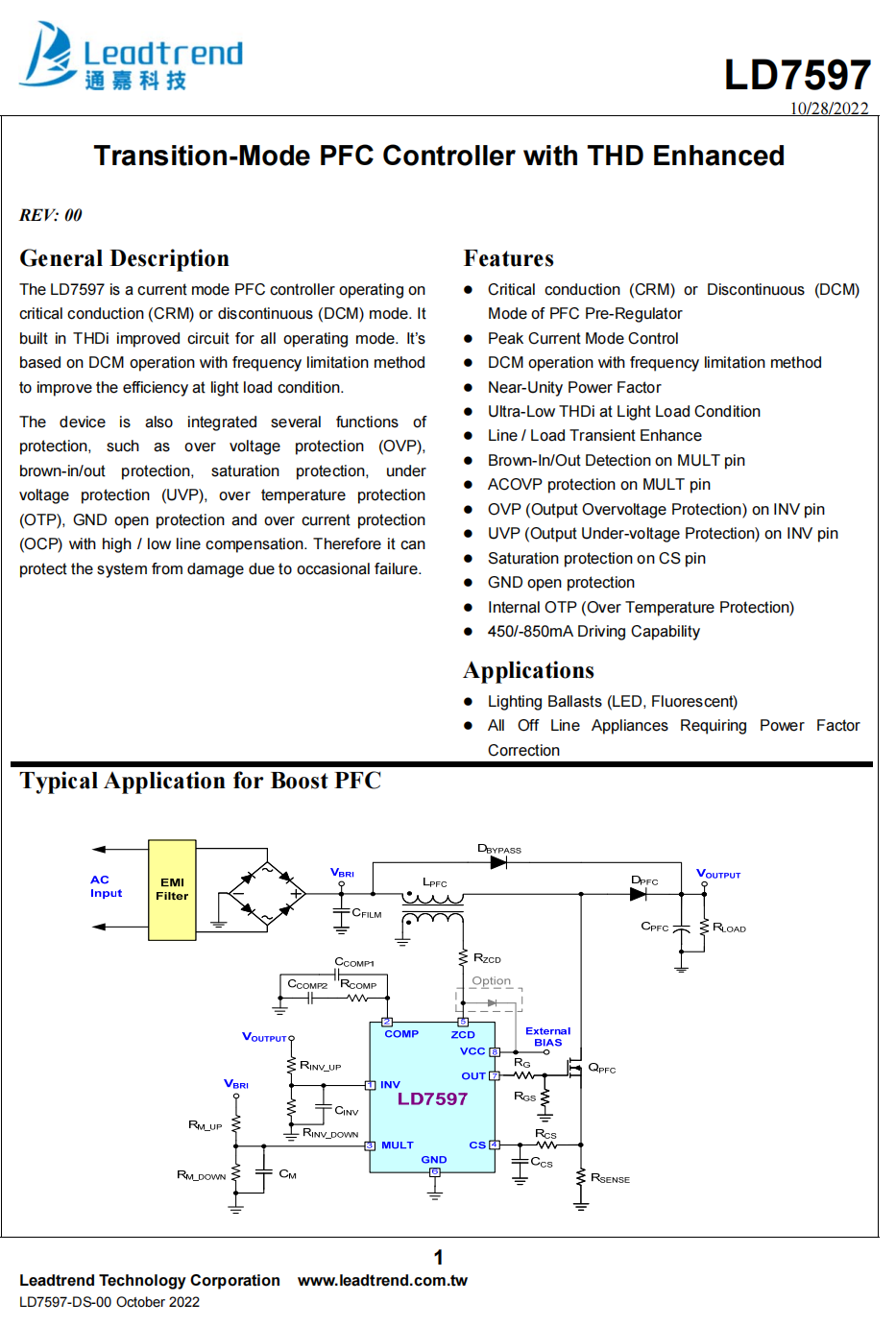

通嘉LD7597
LD7597是一款采用电流模式的PFC控制器芯片,可在临界导通(CRM)或间断导通(DCM)模式下运行。它内置了用于改善各种工作模式的THDi的电路。该控制器以DCM操作为基础,采用频率限制方法来提高在轻负载条件下的效率。
LD7597还集成了多种保护功能,包括过压保护(OVP)、断电/上电保护、饱和保护、欠电压保护(UVP)、过温保护(OTP)、接地断路保护以及过电流保护(OCP),并且具备高/低线路补偿功能,可以有效保护系统,防止因偶发故障而造成损害。

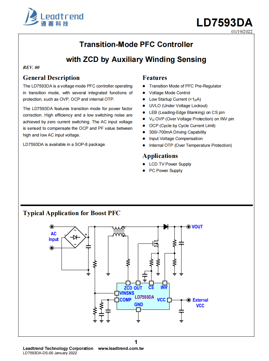

通嘉LD7593DA
通嘉LD7593DA是一款工作在转换模式的电压模式 PFC 控制器,具有多种集成保护功能,例如 OVP、OCP 和内部 OTP。
通嘉LD7593DA采用SOP-8封装,具有用于功率因数校正的转换模式。通过零电流开关实现高效率和低开关噪声。感应交流输入电压以补偿高和低交流输入电压之间的 OCP和PF值。

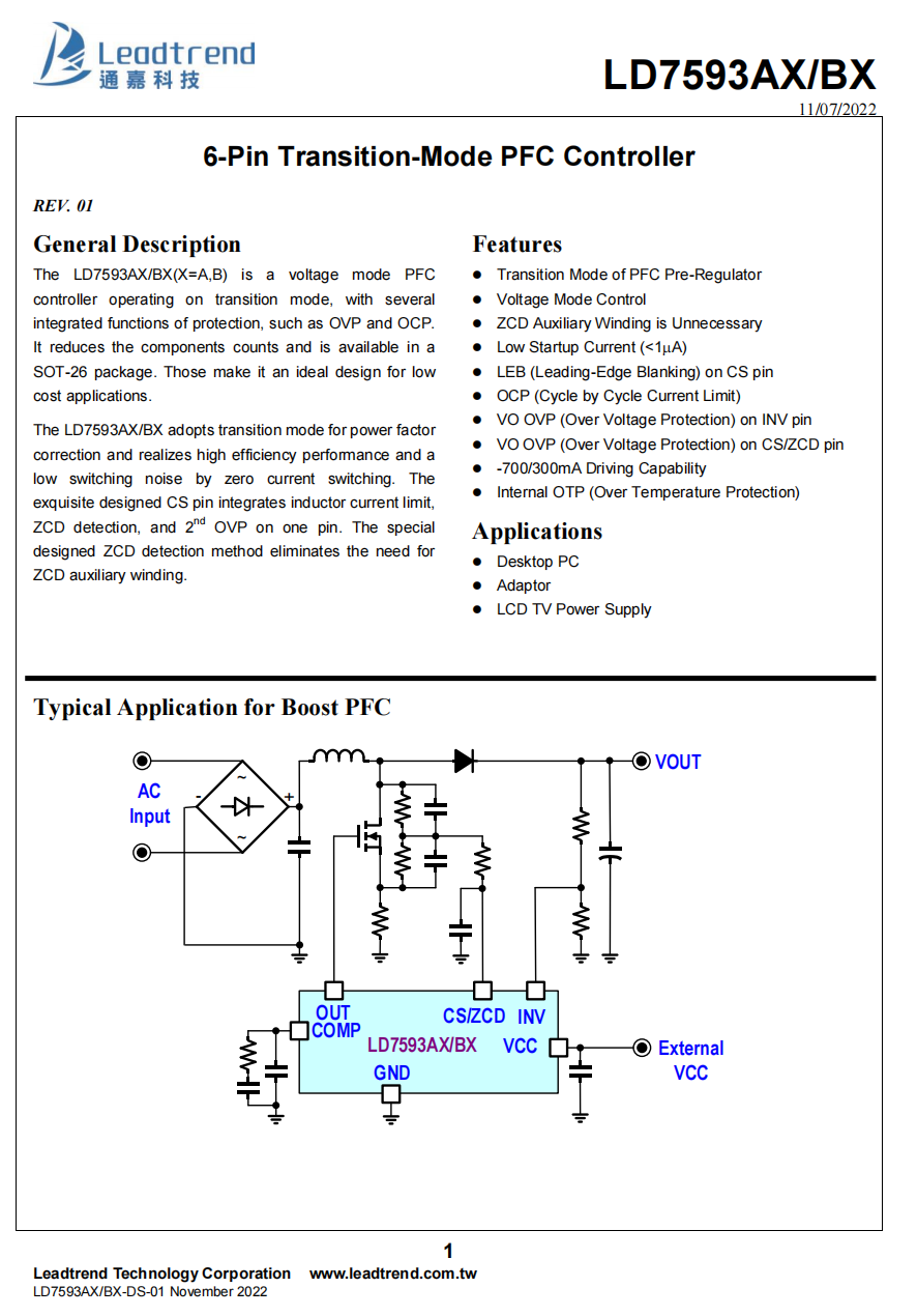

通嘉LD7593AX/BX
LD7593AX/BX是一系列采用电压模式的PFC控制器,运行在过渡模式下,并集成了多种保护功能,包括过压保护和过电流保护,可大大减少了周边元件数量,封装为SOT-26,非常适用于低成本应用。
LD7593AX/BX采用过渡模式进行功率因数校正,通过零电流开关实现高效性能并降低开关噪声。精心设计的CS引脚集成了电感电流限制、零电流检测(ZCD)以及第二级过压保护(2nd OVP)功能。特别设计的ZCD检测方法消除了对ZCD辅助绕组的需求。

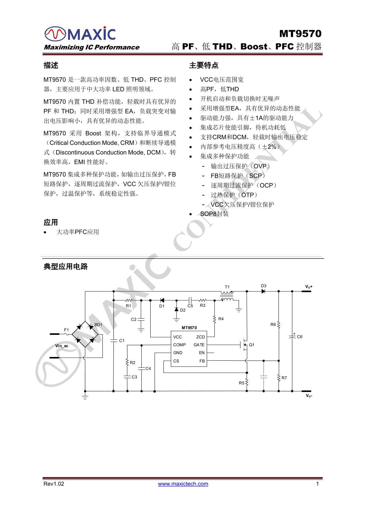

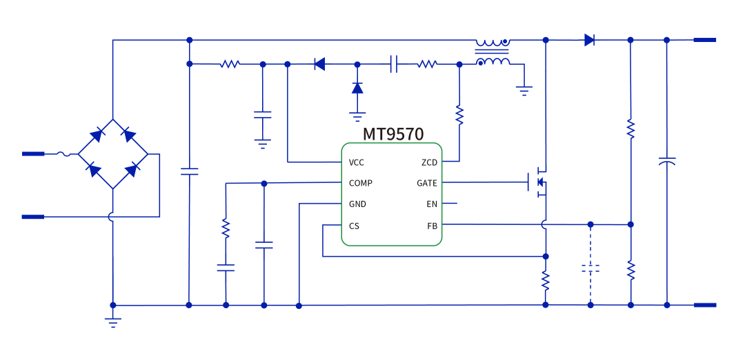

美芯晟MT9570
美芯晟基于在电源模拟芯片行业的多年耕耘,推出增强版PFC控制器MT9570,该芯片特点是优化的总谐波失真(THD)性能,从而轻松实现PF>0.99,THD<5%@满载/AC230V,满足IEC61000-3-2标准,同时系统方案支持调光应用,50%负载THD<6%,10%负载THD<20%。
美芯晟MT9570是一款高功率因数,低THD,非隔离,升压型恒压驱动芯片,其VCC电压范围极宽,使其能适应各种不同的电源环境,无论是在工业生产还是日常生活中,都能轻松应对。MT9570内置THD补偿功能,轻载时具有优异的PF和THD;同时采用增强型EA,负载突变对输出电压影响小,具有优异的动态性能,能在驱动其他设备时提供高效且无噪声的电力,而且在开机启动或负载切换时也能保持稳定的性能。
MT9570集成EN待机功能实现超低待机功耗,实现静态电流13uA,采用增强型EA,在启动和动态负载期间还具备更小的过冲/下冲,集成误差放大器易于环路设计,为广大客户工程师朋友提供性能可靠的PFC电源国产替代解决方案,可广泛应用于USB-PD充电器、AC-DC适配器、LED驱动器、工业电源、电动工具等领域。
1、高效率Boost架构,优异的EMI性能,美芯晟推出恒压驱动芯片MT9570

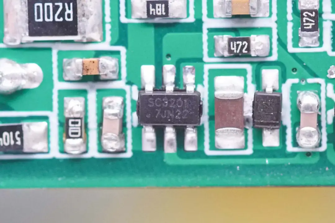

南芯科技SC3201是一种用于升压变换器的功率因数校正(PFC)控制器,采用多模式控制策略,无需在Boost电感上添加辅助绕组,就可以实现精确的谷底检测,适合于宽输出电压场景,大大减少外围器件。
南芯科技SC3201采用SOT23-6封装,VDD支持9-30V,SC3201不仅支持VFB过压保护、VDD欠压保护、周期限流保护、超高温保护等多重保护措施,还支持第二级独立的过压、欠压、过流保护。可用于USB-PD充电器,AC-DC适配器,LED驱动器、工业电源、电动工具等领域,提供SOT23-6封装
应用案例:
1、拆解报告:煊阳100W 2A2C氮化镓桌面充电器
USB PD3.1的推出,提升了充电器的输出功率,拓展了使用场合。功率的提升也对充电器带来了更多的要求,其中PFC就是强制要求的一环。
PFC的加入可以减小初级电容充电对电网的影响,同时升压输出还可以减小初级电容的容量,从而来减小大功率充电器中电容所占的体积。并且得益于第三代半导体材料的普及,PFC电路可以使用氮化镓开关管配合碳化硅二极管,以提升工作频率,从而减小PFC升压电感体积,提高功率密度。
目前百瓦级别的充电器几乎已标配PFC电路,充电头网通过实际拆解发现,采用第三代半导体,以高频运行的PFC电感明显小于传统硅器件方案。第三代半导体的高效率优势,还降低了充电器的散热需求,减小充电器体积。
