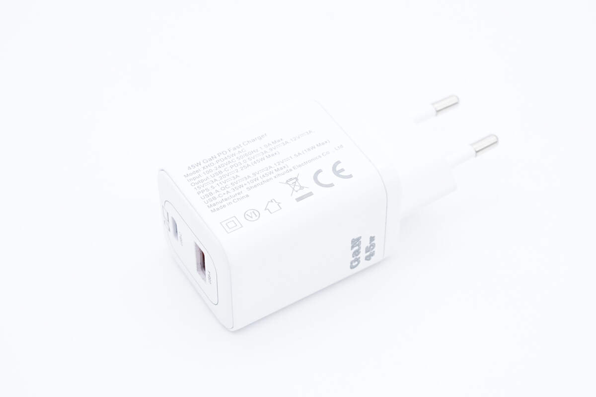

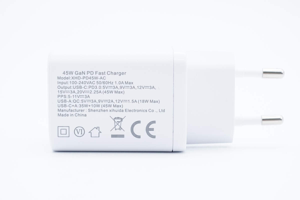

充电器采用PC阻燃材质白色外壳,机身表面磨砂工艺处理抗指纹,产品整体设计得比较小巧。

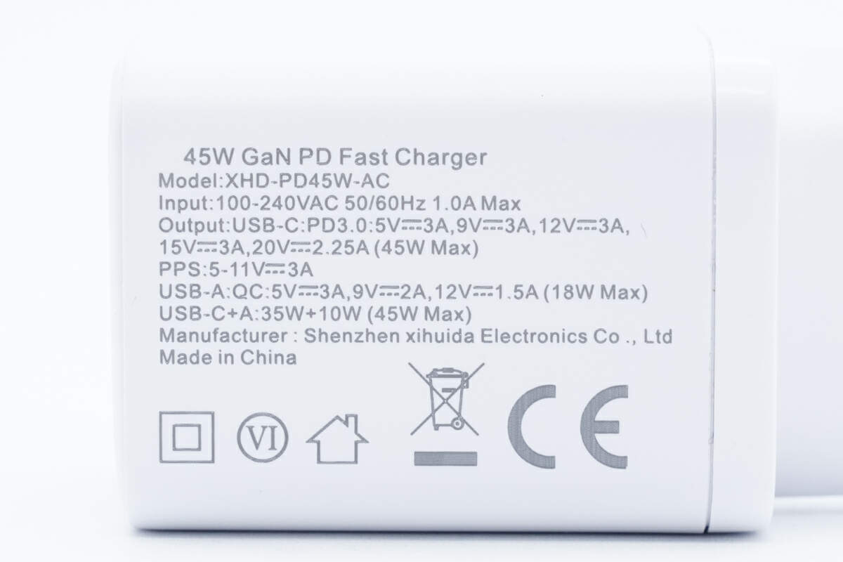

产品机身一侧印有参数信息。
充电器参数特写
型号:XHD-PD45W-AC
输入:100-240VAC 50/60Hz 1.0A Max
输出:
USB-C:5V3A、9V3A、12V3A、15V3A、20V2.25A(45W Max)
PPS:5-11V3A
USB-A:5V3A、9V2A、12V1.5A(18W Max)
USB-C+A:35W+10W(45W Max)
制造商:深圳希辉达电子有限公司
充电器通过了CE认证以及VI级能效认证。

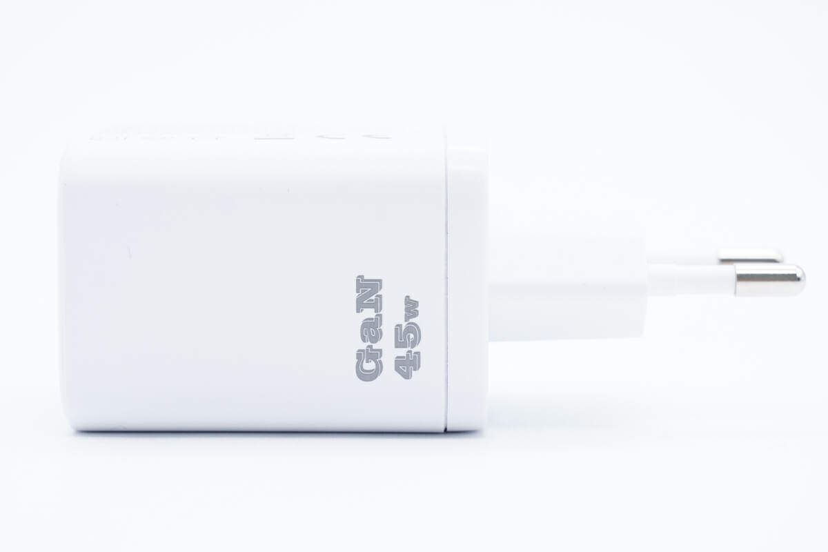

机身另一侧印有GaN和45W,直观表明这是一款45W氮化镓充电器。

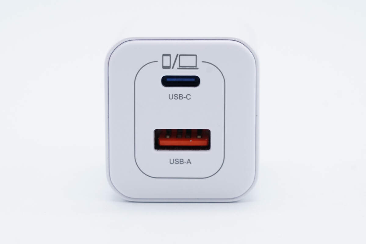

输出顶面配置1A1C双输出接口,USB-C接口旁印有手机和笔电标识,表明充电器可为这两类设备充电。

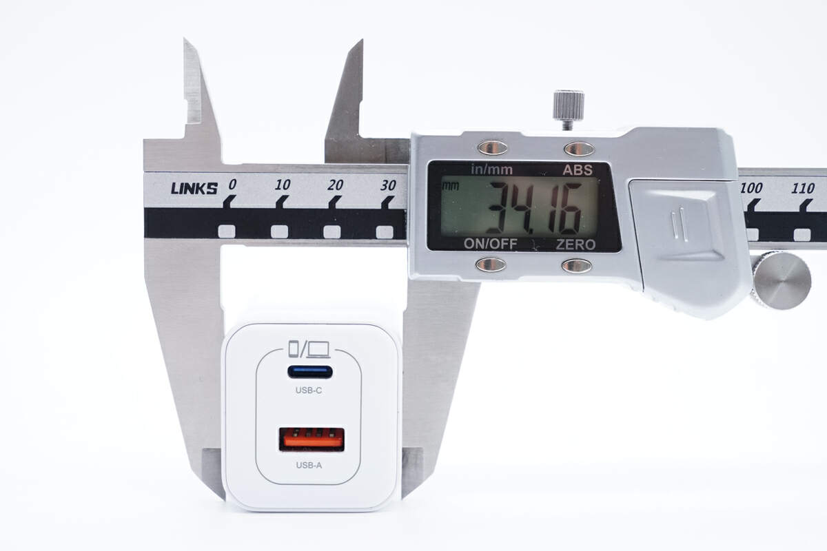

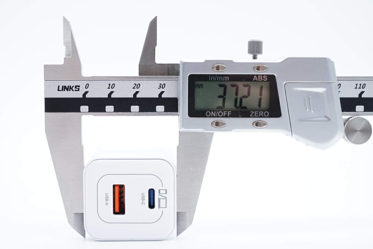

实测充电器机身主体长度为49.69mm。
宽度为34.16mm。
厚度为37.21mm。

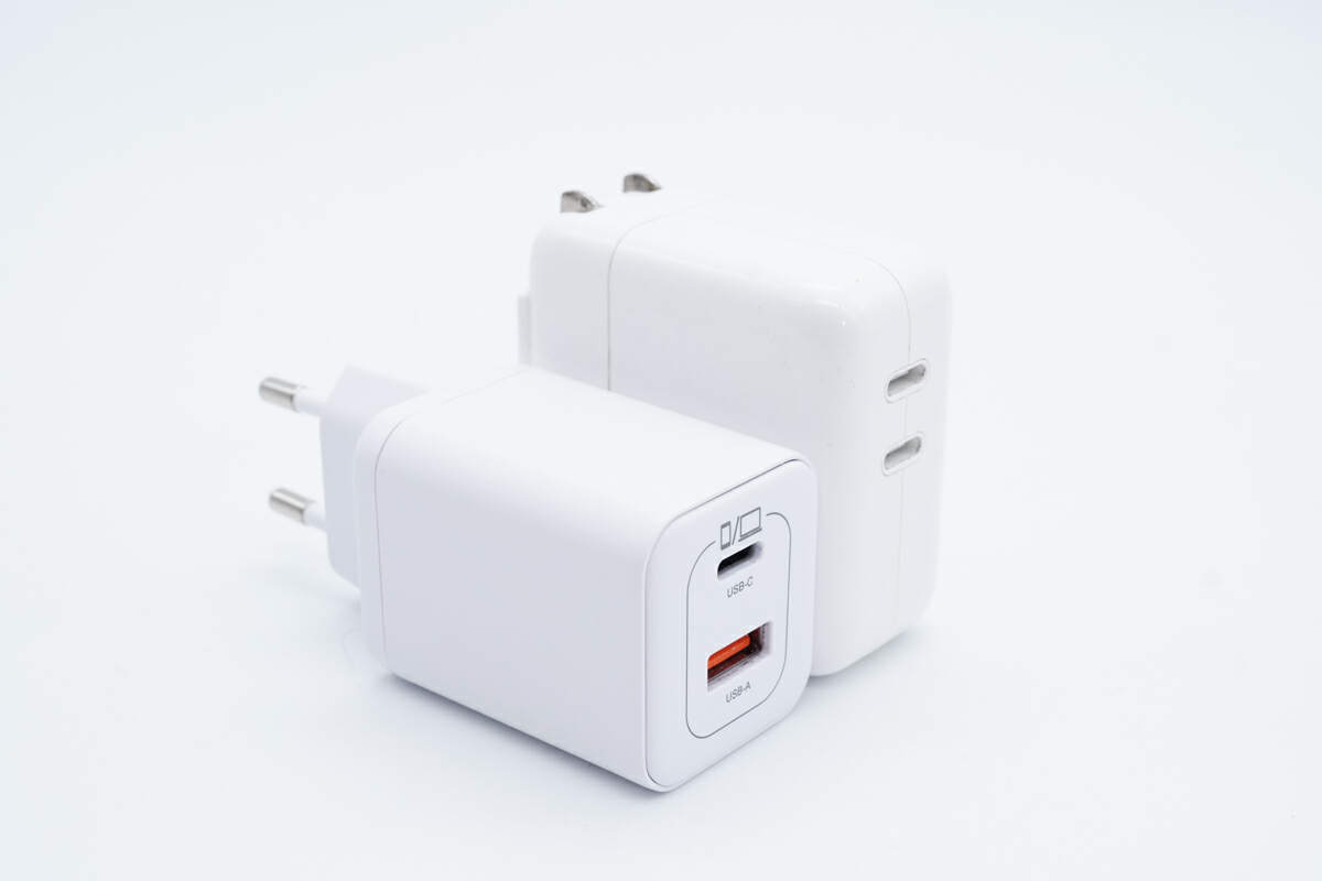

和苹果35W充电器放在一起对比,体积要小一些。

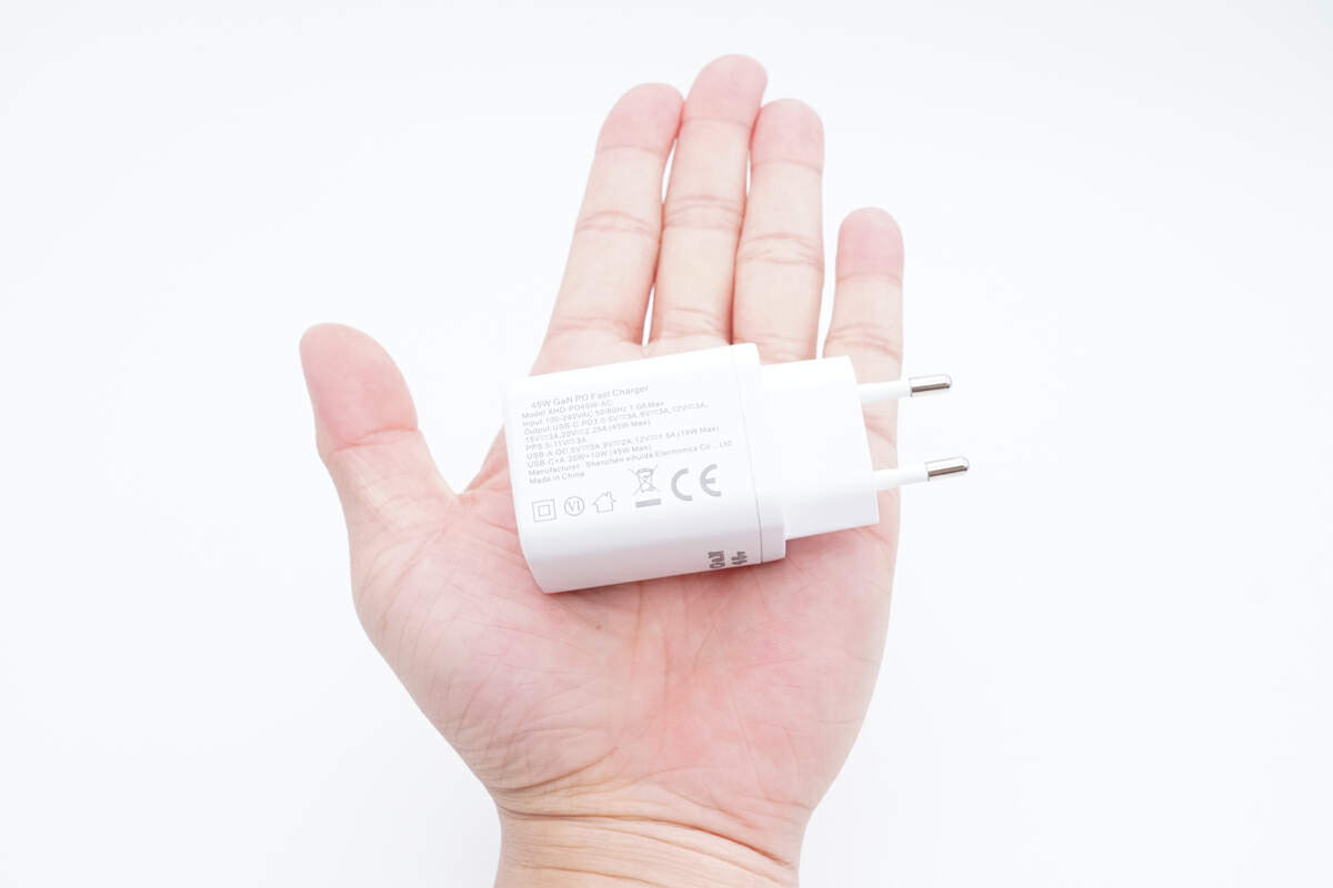

充电器拿在手上的大小直观感受。

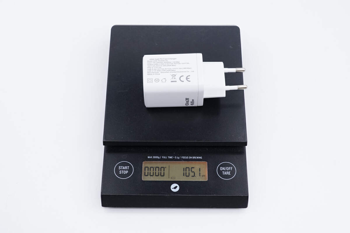

另外测得充电器净重约为105g。

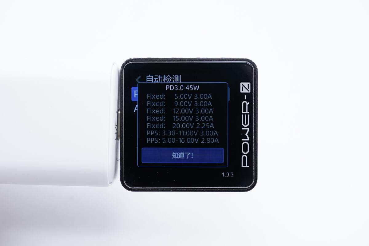

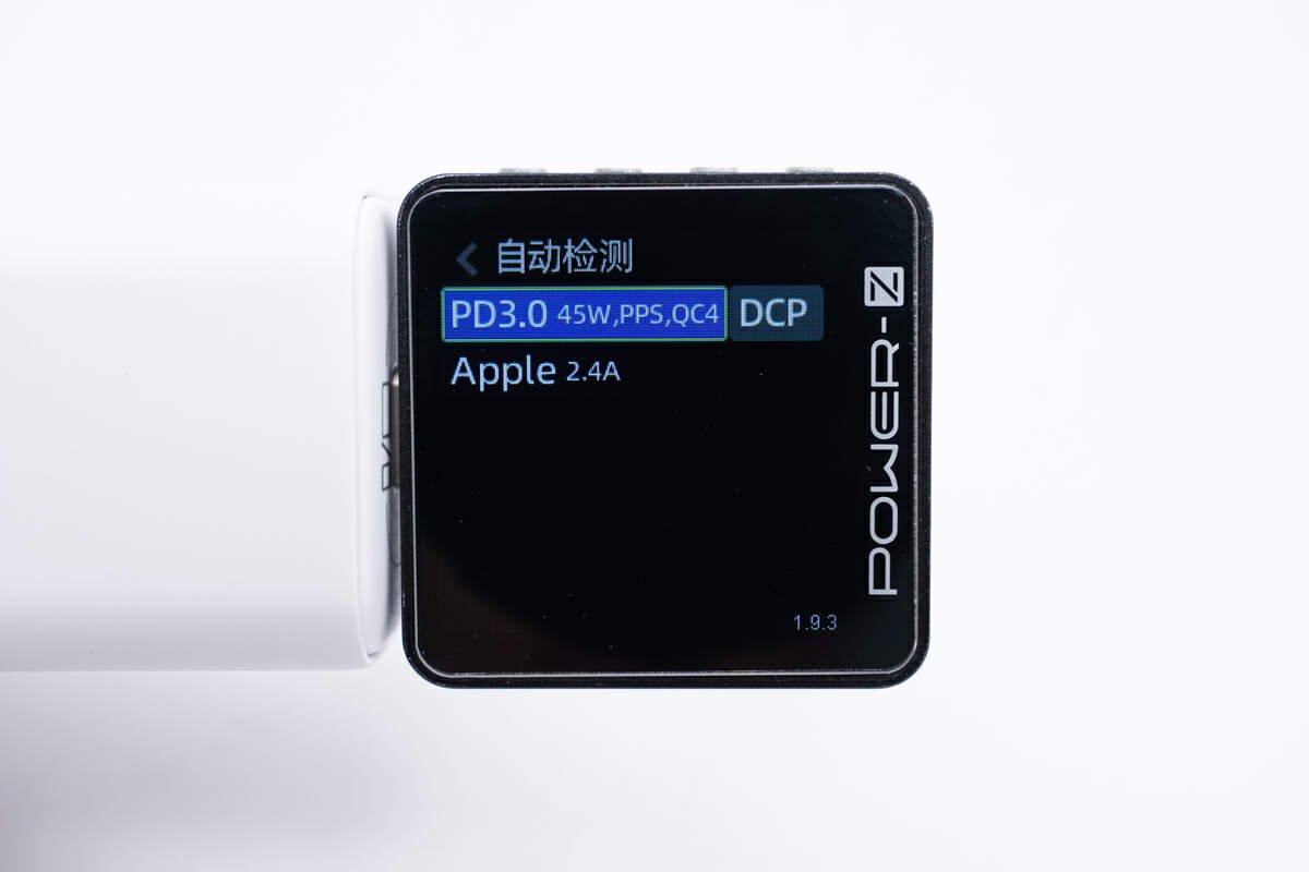

使用ChargerLAB POWER-Z KM003C测得充电器USB-C口支持PD3.0、PPS、QC4、DCP、Apple 2.4A充电协议。
PDO报文显示USB-C口还具备5V3A、9V3A、12V3A、15V3A、20V2.25A五组固定电压档位,以及3.3-11V3A、5-16V2.8A两组PPS电压档位。

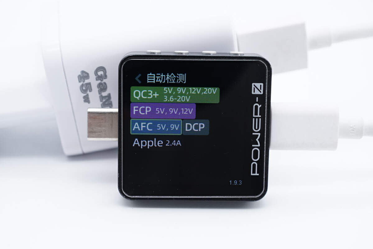

另外测得USB-A口支持QC3+、FCP、AFC、DCP、Apple 2.4A充电协议。

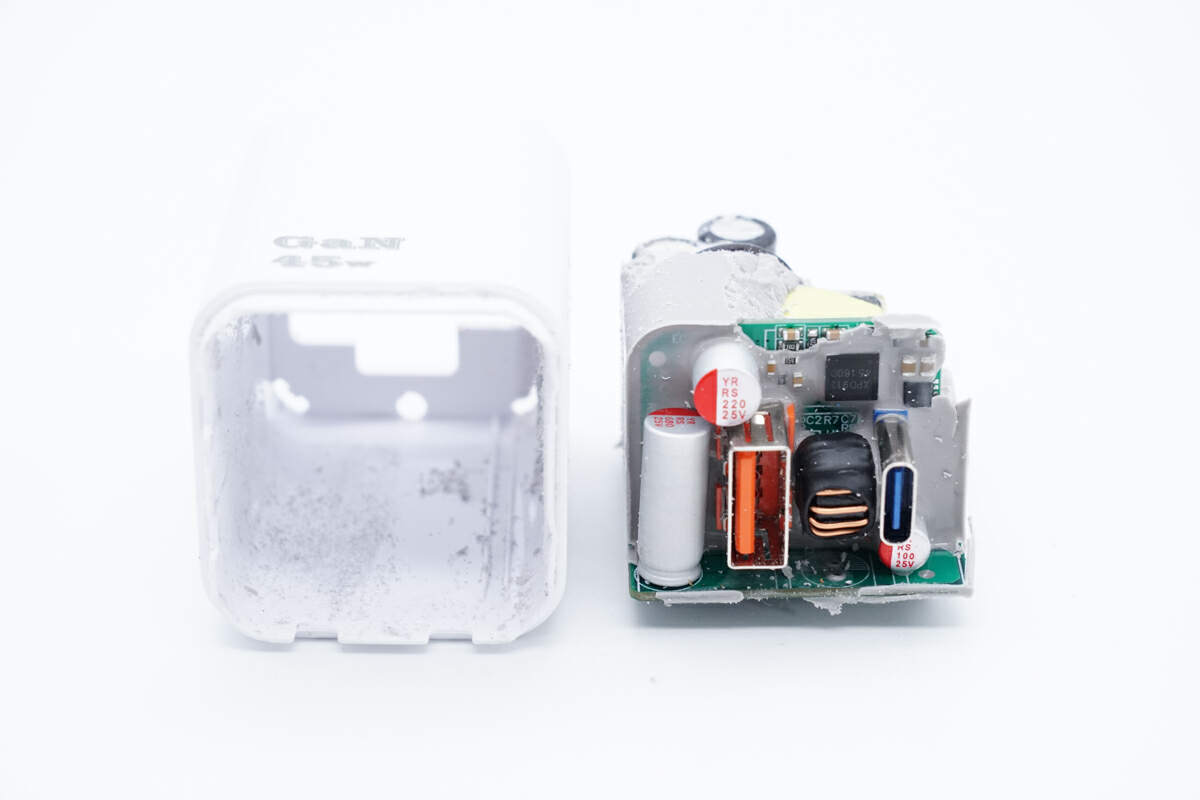

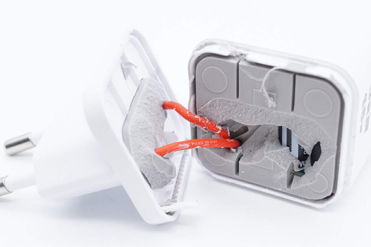

将输入端外壳拆开,充电器内部灌胶处理,大大提升产品散热性能和耐候性。
取出PCBA模块,因为灌胶的缘故,充电器内外稳定性也相当好。

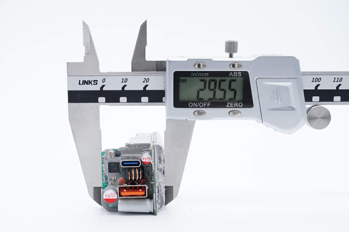

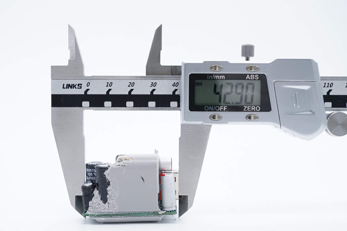

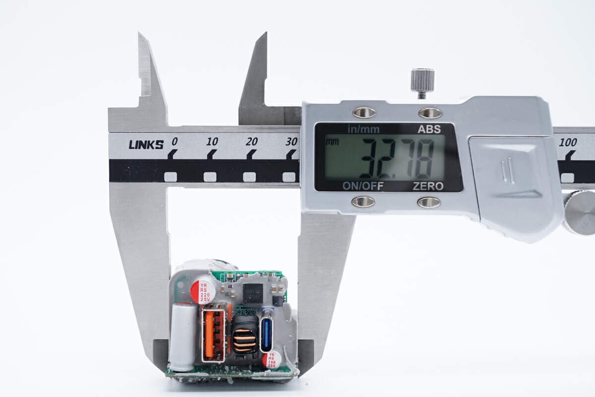

测得PCBA模块长度为42.9mm。
宽度为32.78mm。
厚度为29.55mm。

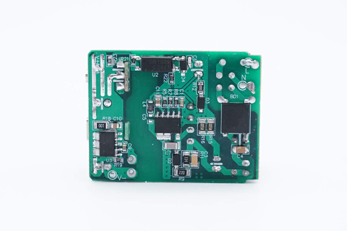

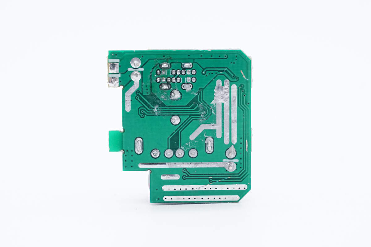

主板背面一览,设有整流桥、初级主控芯片、光耦以及同步整流芯片。

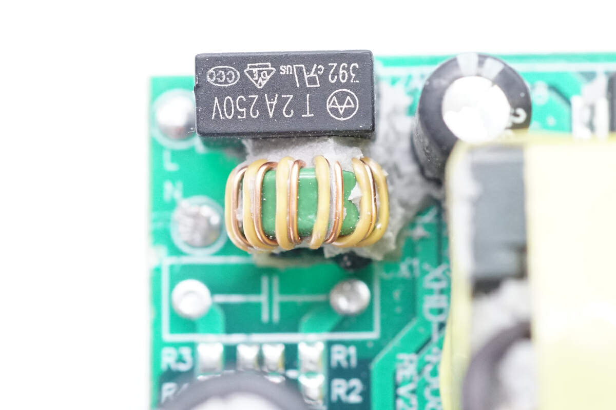

PCBA模块前端一览,可以看到有延时保险丝、共模电感、工字电感以及高压滤波电解电容。

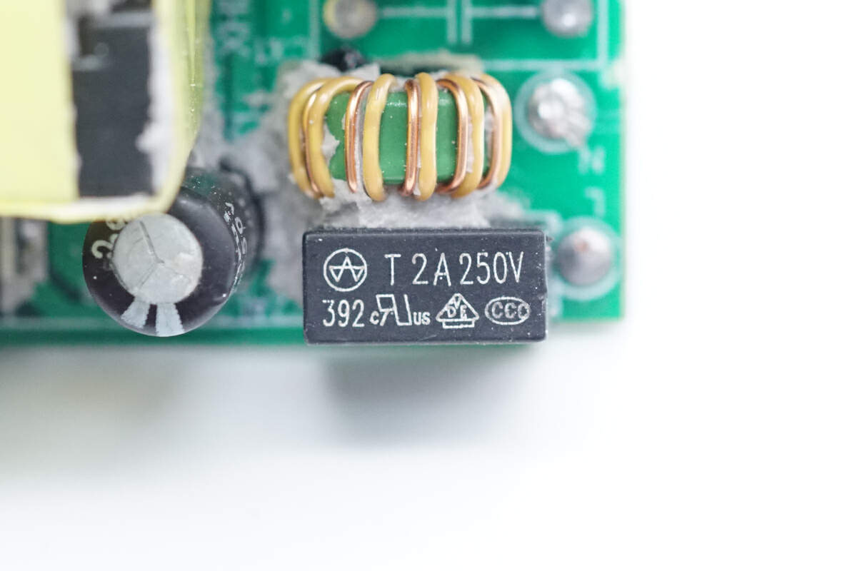

延时保险丝规格为2A 250V。
共模电感用于滤除EMI干扰,采用双线绕制。

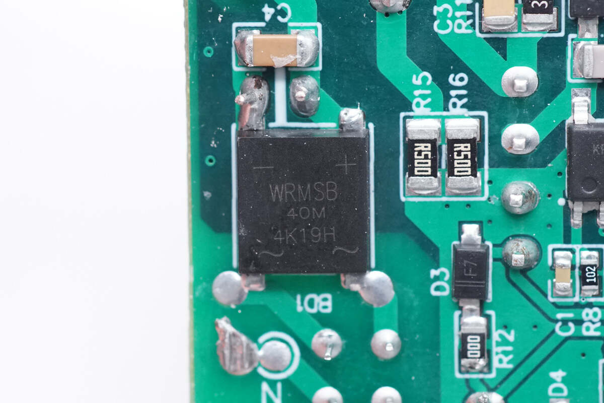

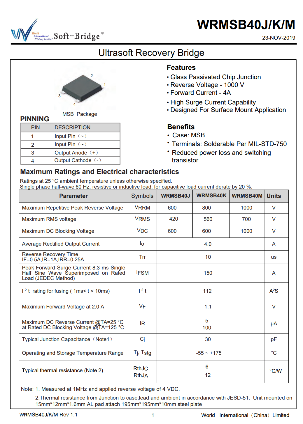

输入端WRMSB40M整流桥来自深圳市沃尔德实业有限公司,规格为4A 1000V。WRMSB40M这颗软桥通过较软的恢复曲线,比较平滑的关断特性,可以降低二极管结电容达到非常少的谐波振荡产生的效果。
沃尔德 WRMSB40M 资料信息。
充电头网了解到,沃尔德软桥还被OPPO 50W饼干氮化镓快充、鸿达顺65W 氮化镓充电器、飞频65W USB PD氮化镓充电器、ROCK 65W氮化镓充电器、麦多多65W氮化镓充电器、麦多多30W 1A1C快充充电器等多款产品采用,性能获得客户的一致认可。

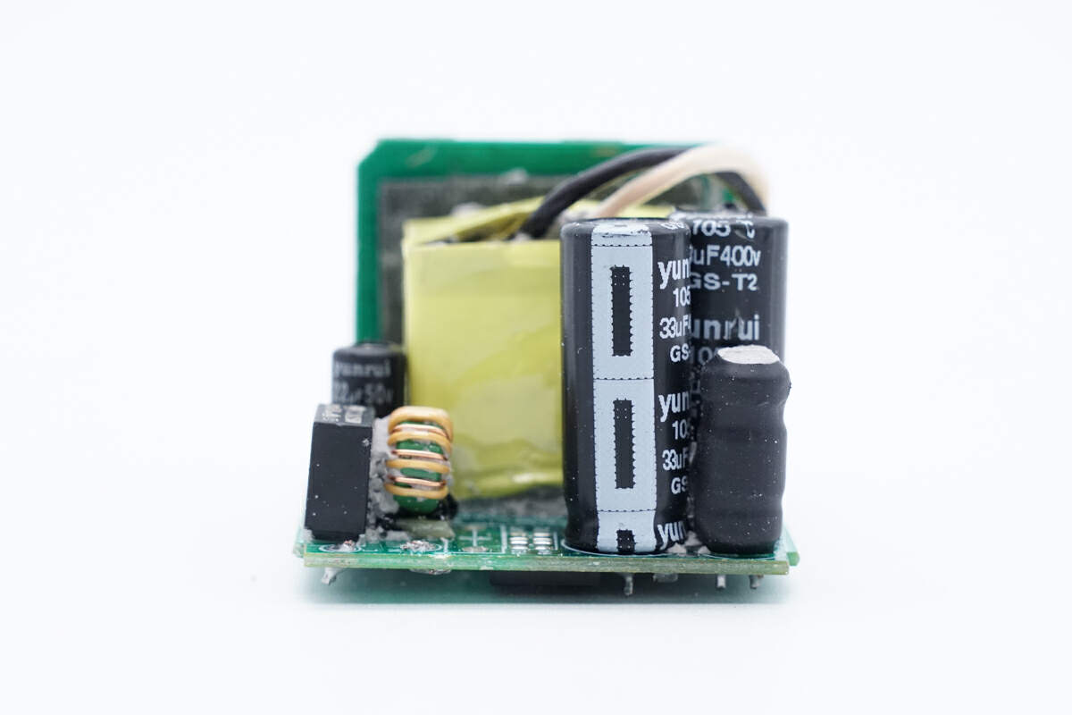

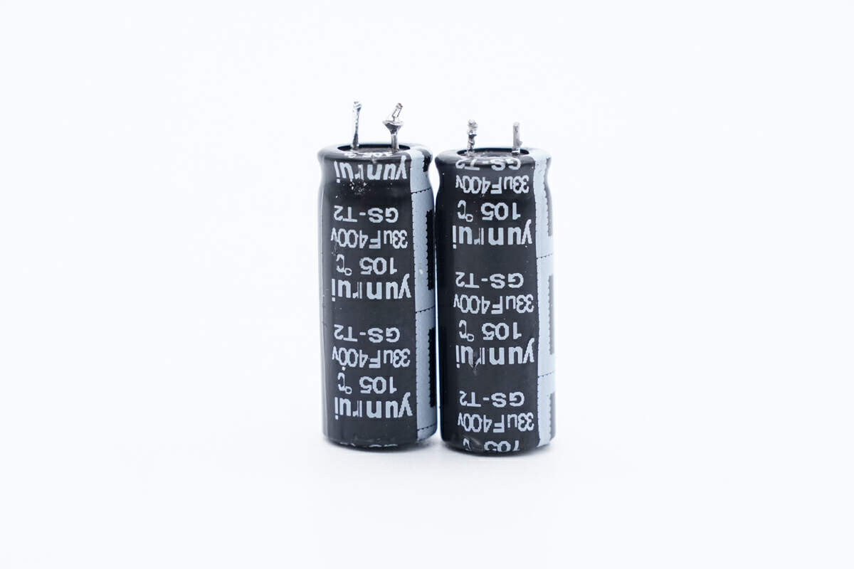

两颗高压滤波电解电容来自yunrui云睿,规格都是33μF400V,105℃耐热。

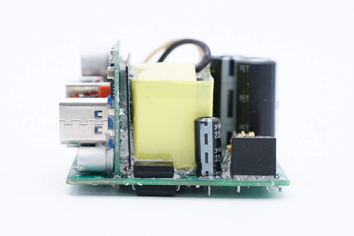

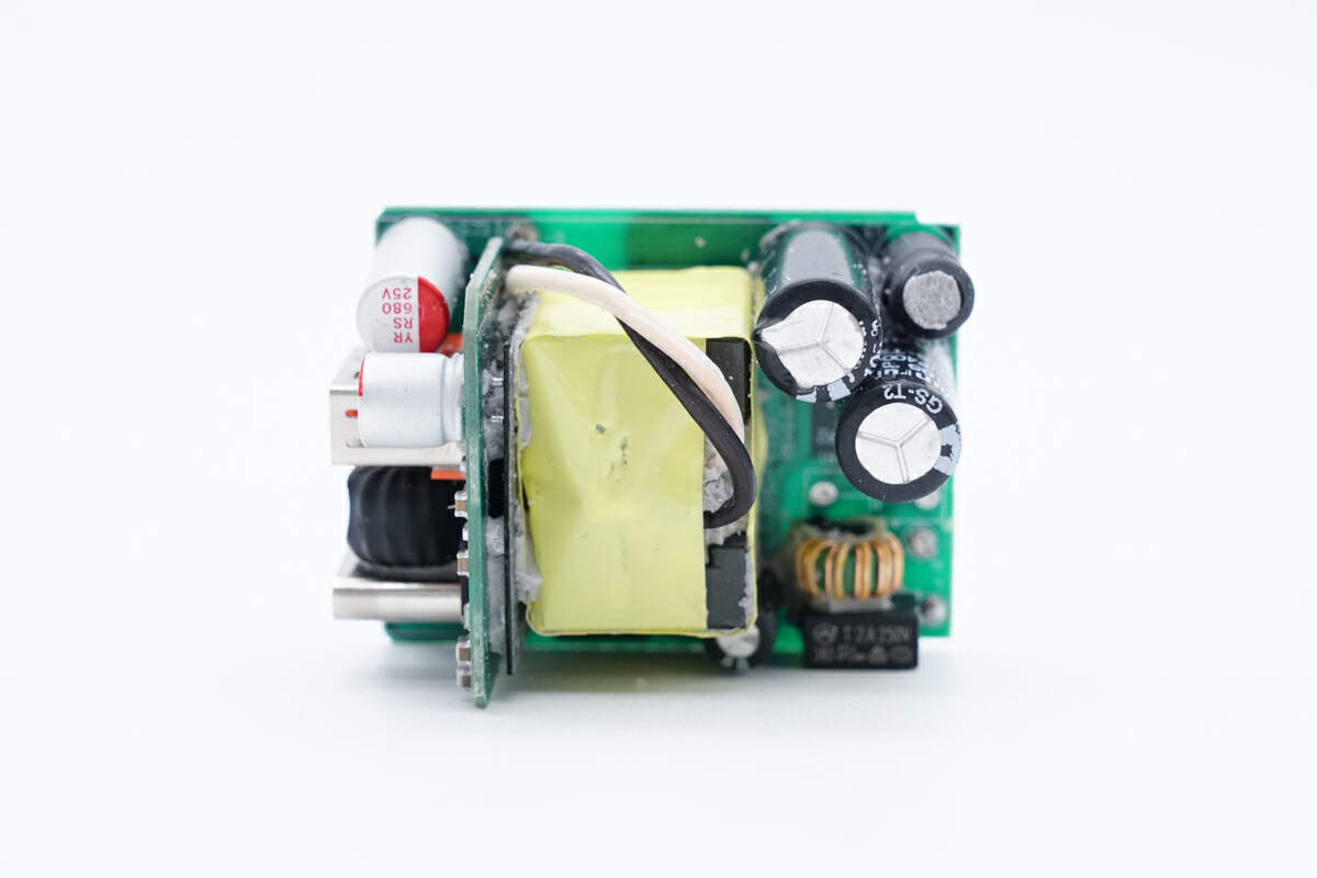

模块侧面一览,中间区域设有主控芯片供电电容、变压器以及贴片Y电容。

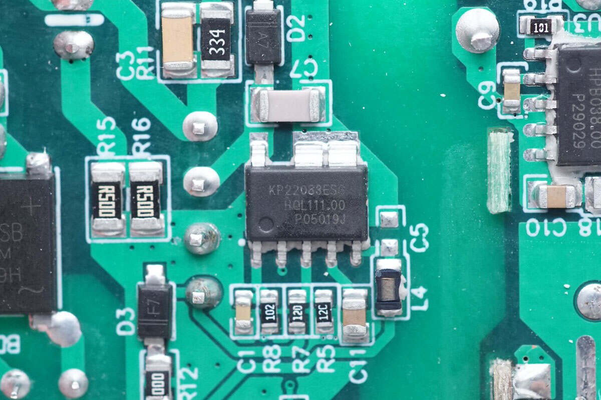

关电源主控芯片采用必易微KP2208X,这是一款集成E-GaN的高频高性能准谐振模式交直流转换功率开关。芯片集成高压启动电路,可获得快速启动功能和超低的工作电流,实现小于30mW的超低待机功耗。
KP2208X可全范围工作在准谐振模式。芯片集成峰值电流抖动功能和驱动电流配置功能,可极大的优化系统EMI性能。芯片内置Boost供电电路,非常适用于宽输出电压的应用场景。
KP2208X集成有完备的保护功能,包括:VDD欠压保护(UVLO)、VDD过压保护(VDD OVP)、输入欠压保护(BOP)、输出过压保护(OVP)、逐周期电流限制(OCP)、异常过流保护(AOCP)、过载保护(OLP)、输出过流保护(SOCP)、内置过热保护(OTP)、前沿消隐(LEB)、CS管脚开路保护等。

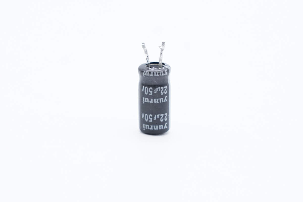

主控芯片供电电容也是来自云睿,规格为22μF50V。

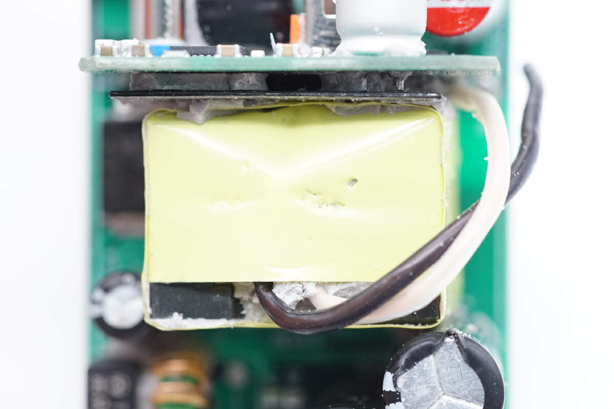

变压器特写。
OR 1009光耦用于输出电压反馈。

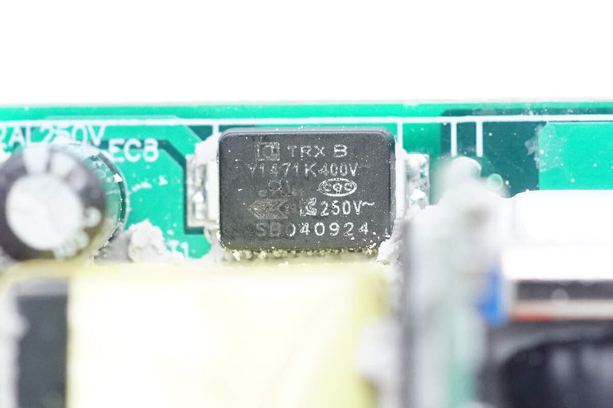

贴片Y电容来自四川特锐祥科技股份有限公司,具有体积小、重量轻等特色,非常适合应用于氮化镓快充这类高密度电源产品中。料号为TMY1471K。
特锐祥专注于被动元器件的研发、生产及销售,注册资本1亿元。旗下产品包括:贴片式Y电容、插件式Y电容,贴片式中高压直流电容、以及贴片式NTC。TRX将致力于陶瓷材料的研究,以拓展更多品类的应用,为客户提供更多的解决方案。

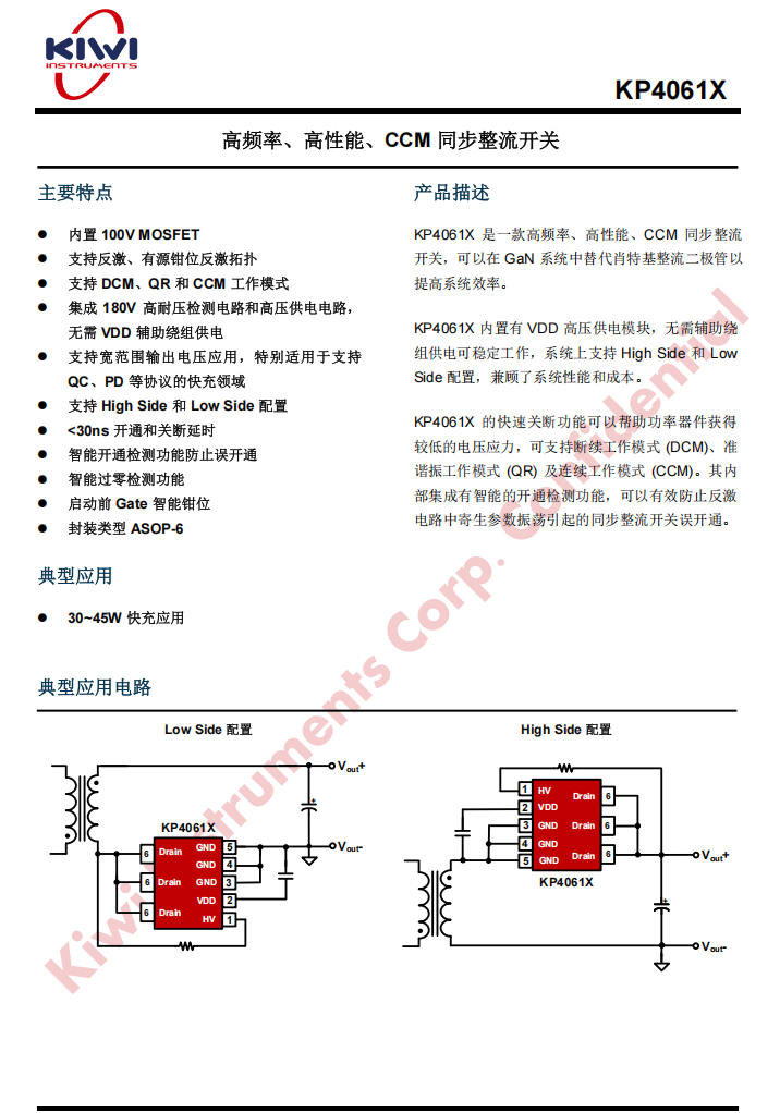

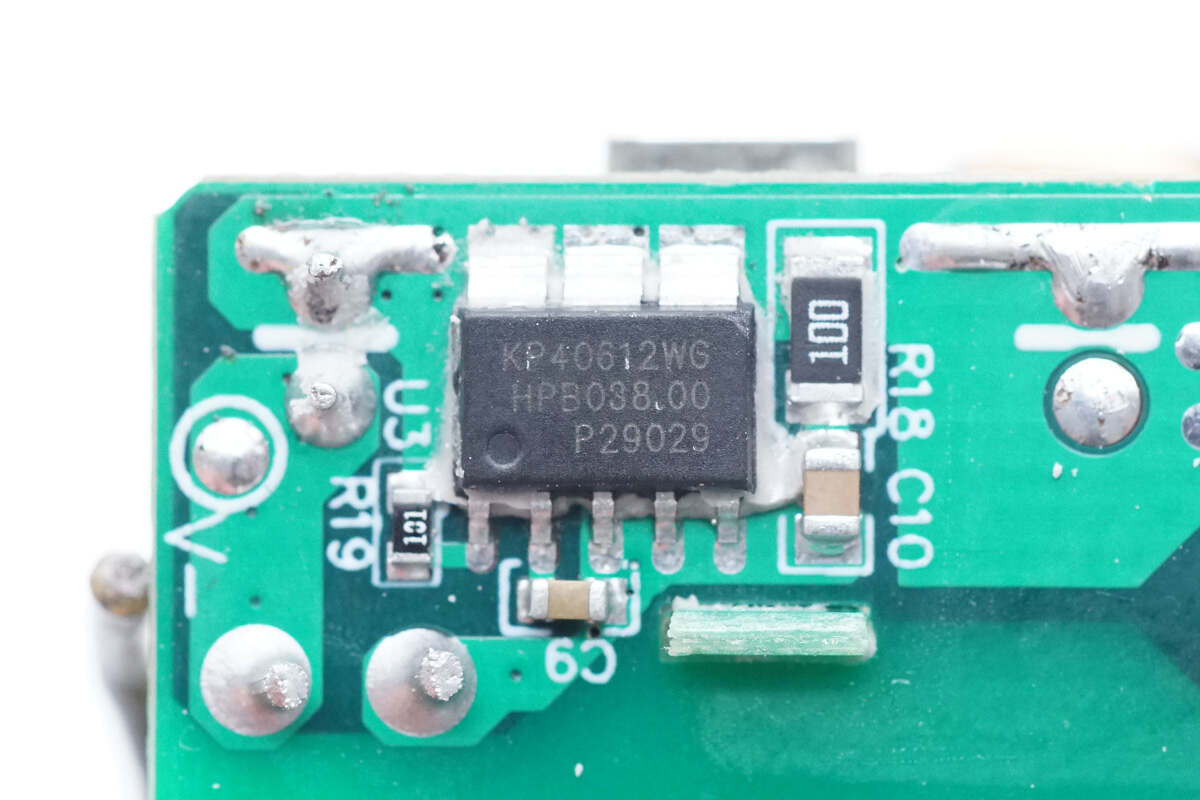

同步整流芯片来自必易微,型号KP4061X,这是一款高频率、高性能、CCM同步整流开关,可以在GaN系统中替代肖特基整流二极管以提高系统效率。
KP4061X内置有VDD高压供电模块,无需辅助绕组供电可稳定工作,系统上支持High Side和 Low Side配置,兼顾了系统性能和成本。
KP4061X的快速关断功能可以帮助功率器件获得较低的电压应力,可支持断续工作模式(DCM)、准谐振工作模式(QR)及连续工作模式(CCM)。其内部集成有智能的开通检测功能,可以有效防止反激电路中寄生参数振荡引起的同步整流开关误开通。

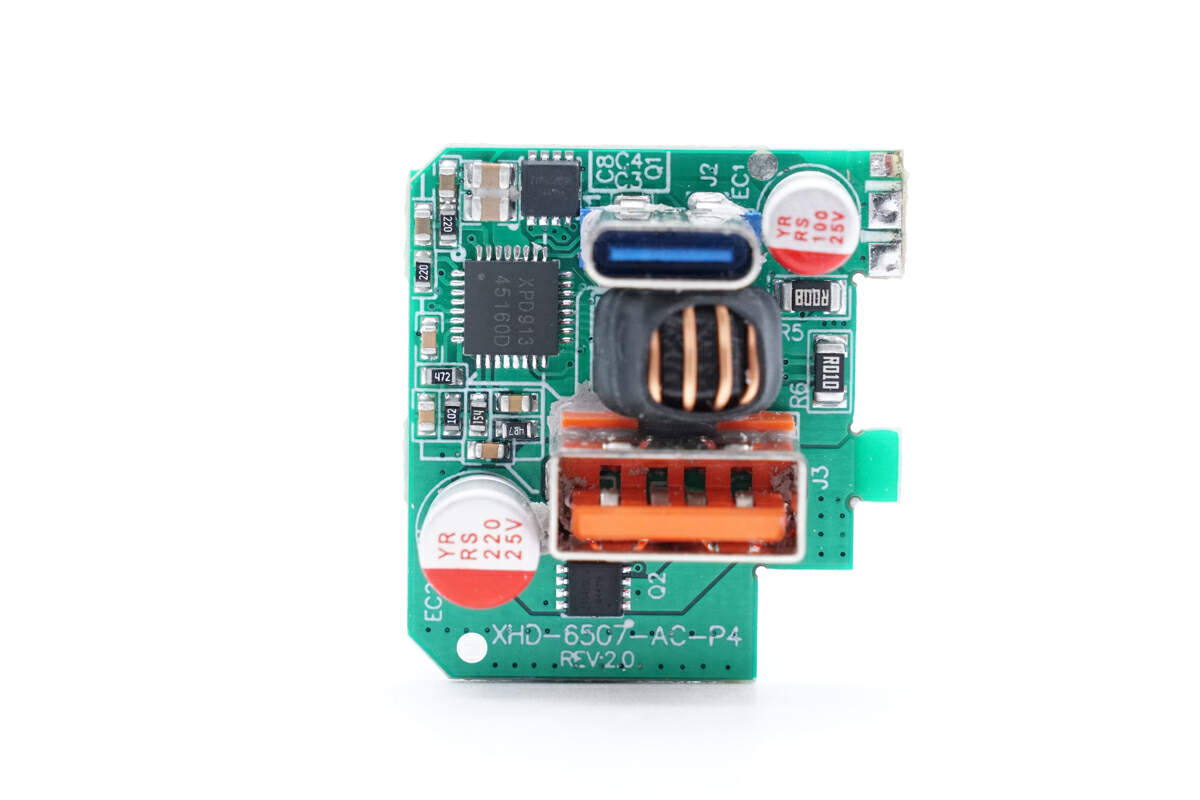

输出端一览,主板上焊接输出滤波固态电容。
将小板拆下,正面设有二次滤波固态电容、协议芯片、输出VBUS开关管等。
小板背面无器件。

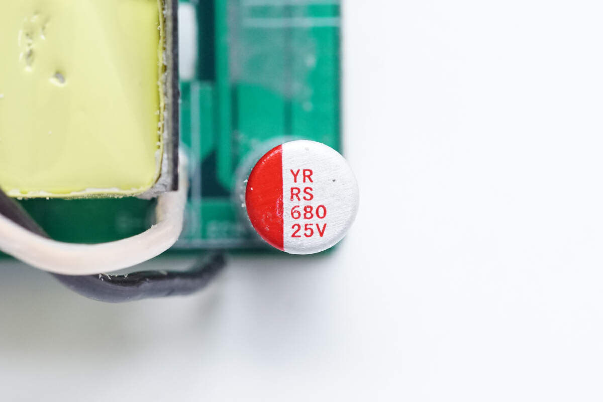

输出滤波固态电容规格为680μF25V。

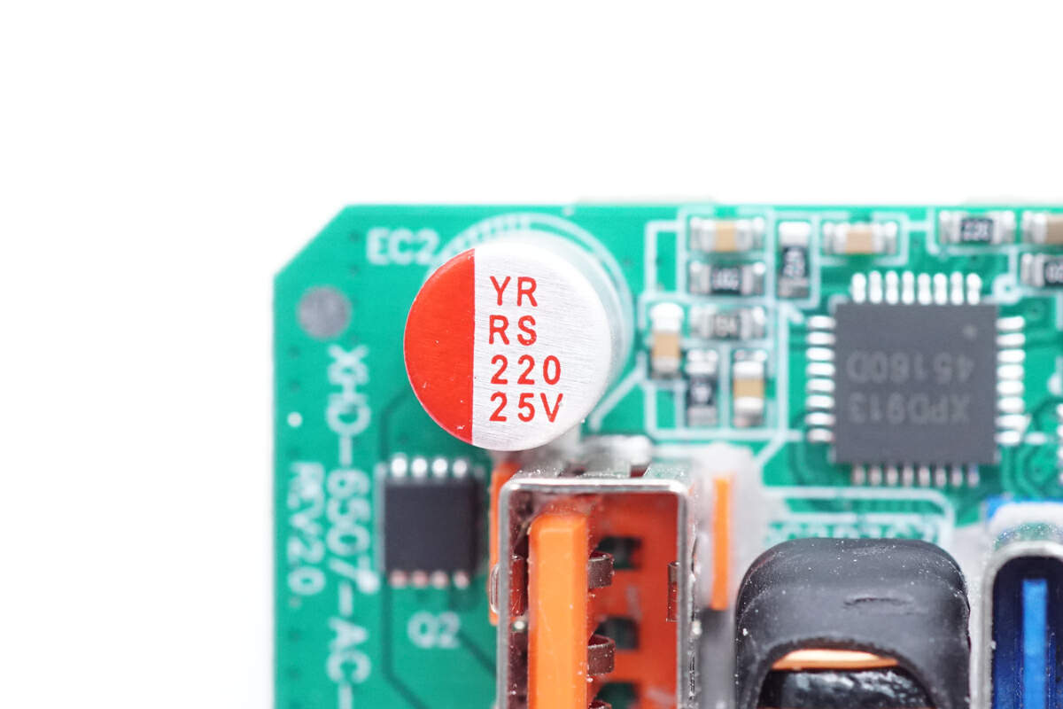

协议芯片来自FM富满微,型号XPD913,1A1C口输出电压全部由这颗芯片控制。XPD913支持单口输出均快充的基础上,内部集成了同步降压转换器,用于为A口降压输出。在C口快充输出时,A口接入设备充电,C口能够保持快充。
XPD913已经通过了USB PD3.1认证,TID:8780。芯片支持100W PD快充,QC2.0/3.0/3.0+、AFC、FCP、SCP、HVSCP、PD和PPS等快充协议,还支持小米CHARGE TURBO 27W协议、华为10V高压 SCP协议等。

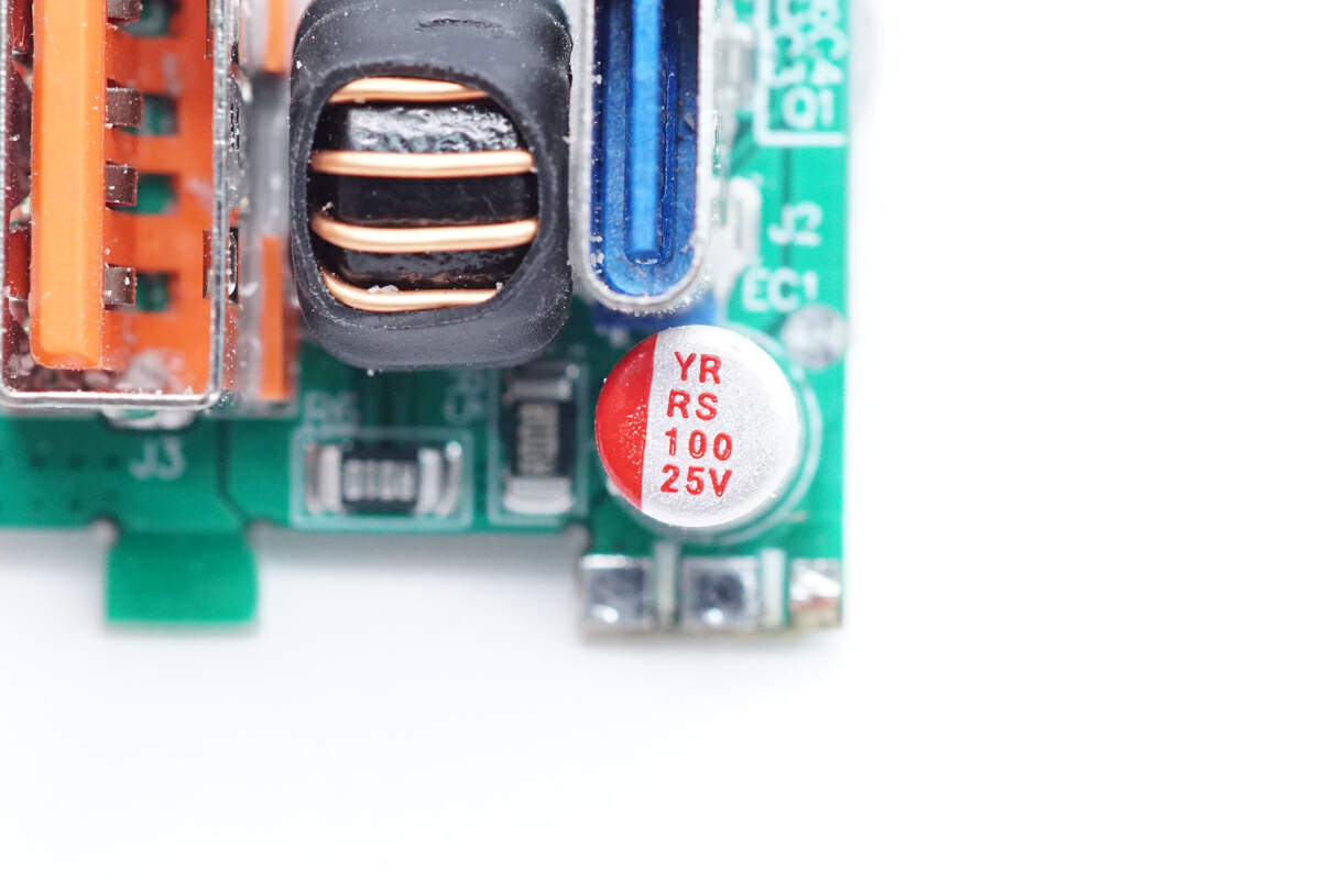

降压电感外套热缩管保护。
二次滤波固态电容规格为100μF25V。
另一颗规格为220μF25V。

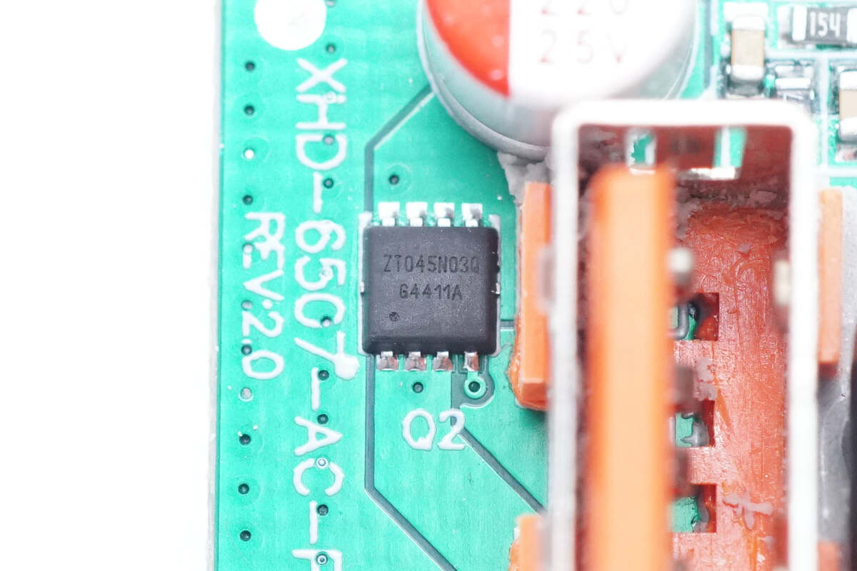

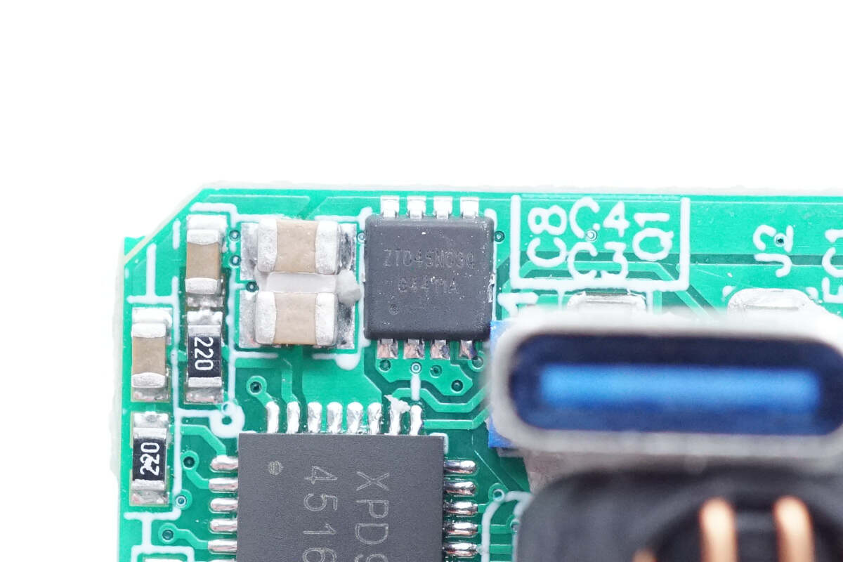

输出VBUS开关管特写,丝印ZT045N03Q。
另一个接口输出VBUS开关管为相同型号。

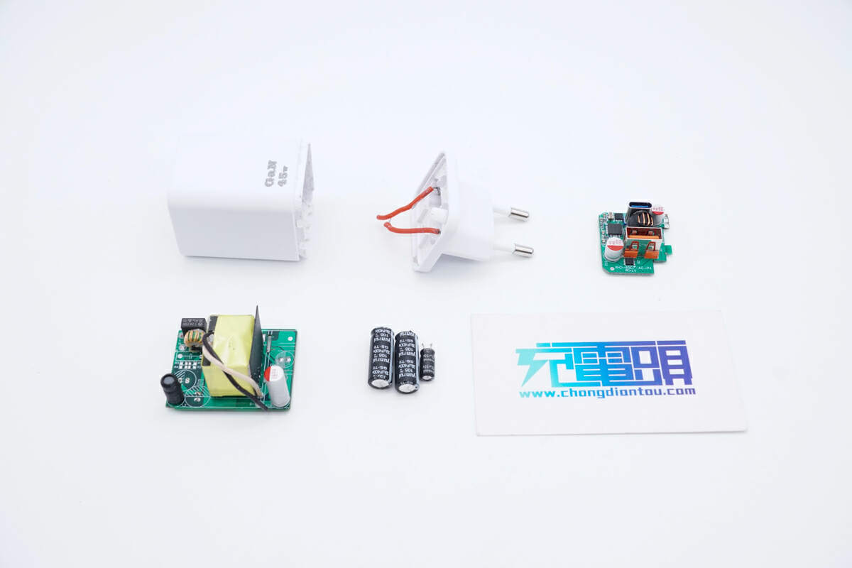

全部拆解一览,来张全家福。

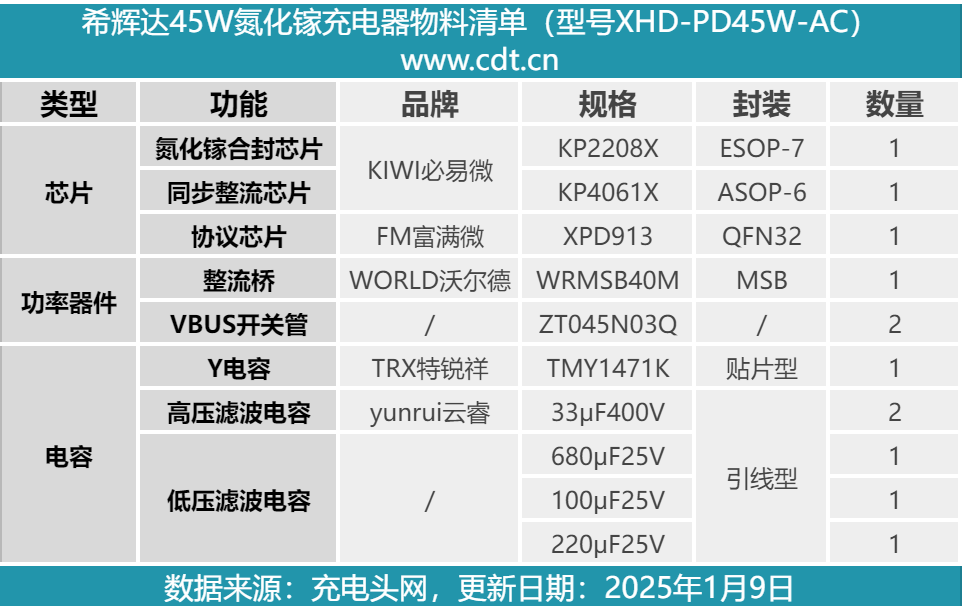

最后附上希辉达45W氮化镓充电器的核心器件清单,方便大家查阅。
希辉达45W氮化镓充电器为经典直板造型设计,在氮化镓方案的加持下,整体做得也比较小巧。产品配备1A1C双接口,加之兼容QC3+、PD3.0、PPS、FCP、AFC快充协议,使其可适配设备更加广泛,满足轻薄笔记本、平板、手机等设备快充需求。
充电头网通过拆解了解到,希辉达这款充电器基于必易微KP2208X+KP4061X高集成合封氮化镓方案设计,并采用富满微XPD913协议芯片控制双口输出电压。充电器内部模块进行灌胶处理,做了充分的绝缘和散热处理,用料做工可靠。
