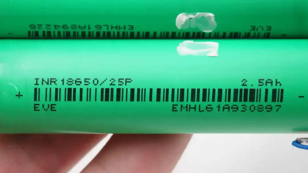

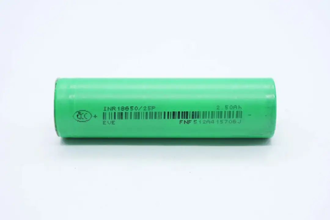

内置电池组由4节18650电芯串联而成,电池来自EVE亿纬锂能,型号INR18650/25P,容量为2.5Ah,充电限制电压为4.2V。

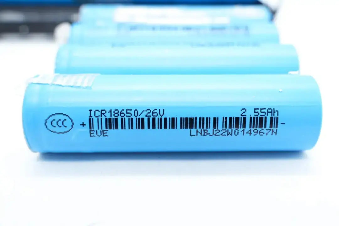

酷态科15号电能柱SE
酷态科15号电能柱SE性能卓越,亮点纷呈。具备 20000mAh 大容量,可为 MacBook Air 续航提升 18 小时。双口 100W MAX 大功率,支持 3 台设备同时充能,且笔记本电脑可达 65W MAX 满血充电,持久快充无过热降功率之忧。小米 67W MAX 疾速快充,小米 14 30 分钟充电 90%;华为手机 22.5W MAX 快充,华为 Mate60 30 分钟充电 45%。自研 ADC 自适应快充,适配千种机型。还内含一根 240W PD3.1 Type - C 转 Type - C 数据线,可上飞机,满足多样充电需求,出行充电更便捷。日常价229元,补贴价约183元。
内置电池组由8节18650电芯4串2并连接而成,18650电池来自亿纬锂能,型号ICR18650/26V,标称电压为3.6V,标称容量为2550mAh,最大充电电流2.5A,最大连续放电电流7.5A,循环次数为1000次。

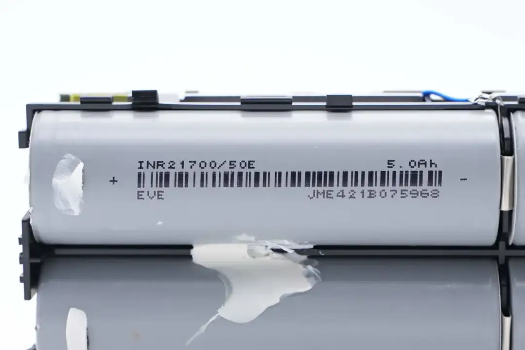

内置电池组由4节21700电芯串联而成,电池来自EVE亿纬锂能,型号IR21700/50E,容量为5AH,充电限制电压为4.2V。

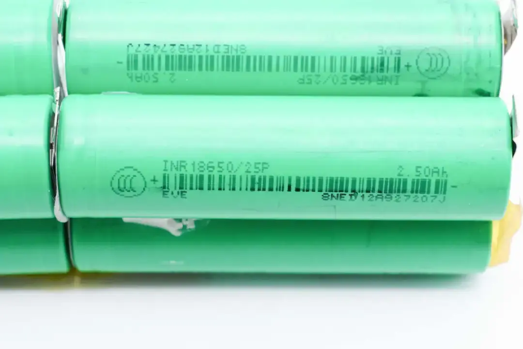

内置电池组由8节18650电芯4串2并连接而成,电池来自EVE亿纬锂能,型号INR18650/25P,容量为2.5Ah,额定电压为3.6V,充电限制电压为4.2V,电池支持6A充电电流和30A放电电流。

内置电池组由5节21700电芯串接而成,来自亿纬锂能,型号21700/50E,容量为5Ah,充电限制电压为4.2V。

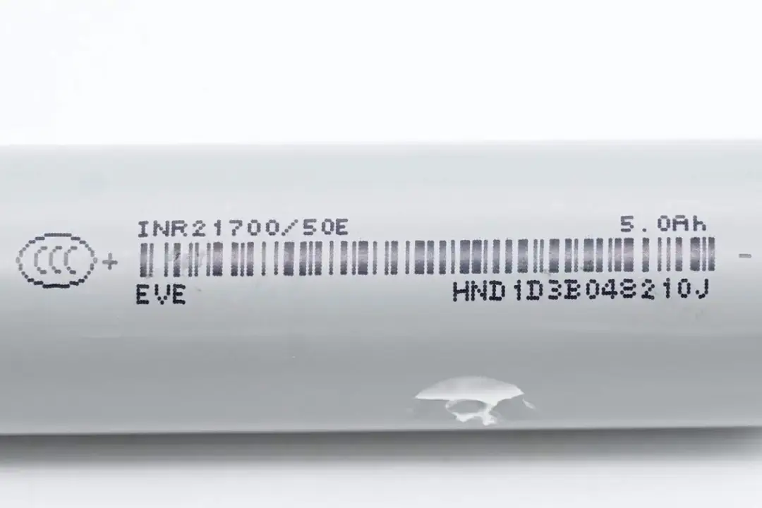

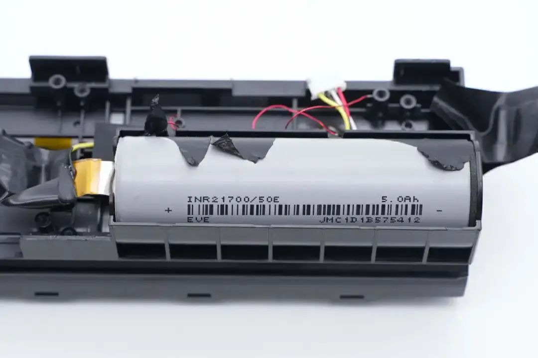

内置电池组由2节21700电芯串联而成,电芯喷码特写,电芯型号INR21700/50E,亿纬锂能 21700/50E,标称电压3.65V,标准容量5000mA,充电截至电压4.2V,放电终止电压2.5V,标准充电电流1A(0.2C),最大充电电流2.5A(0.5C),标准放电电流1A(0.2C),最大放电电流15A(3C),内阻≤20mΩ,重量69g,工作温度-20~60℃,循环寿命达1000次。

内置电池组由4节18650电池串联而成,电池来自EVE亿纬锂能,型号INR18650/25P,容量为2.5Ah,额定电压为3.6V,充电限制电压为4.2V,电池支持6A充电电流和30A放电电流。4节电池串联等效10000mAh容量。
