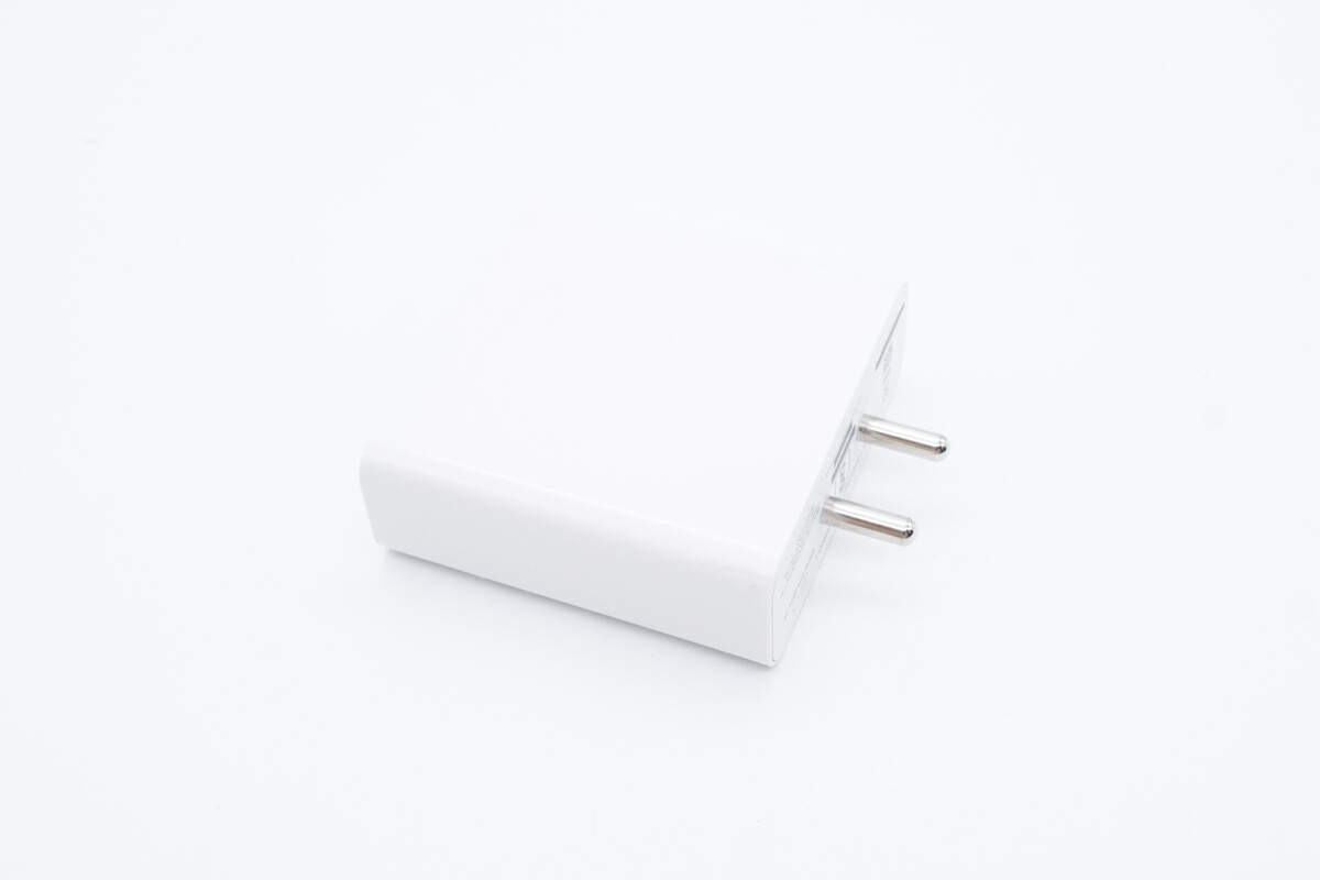

华为65W快充充电器外观
华为这款65W电源适配器采用PC防火材质塑料外壳,腰身亮面处理同时正背面设有小凹面,输入端配置固定国标插脚,另一端自带USB-C输出线设计。

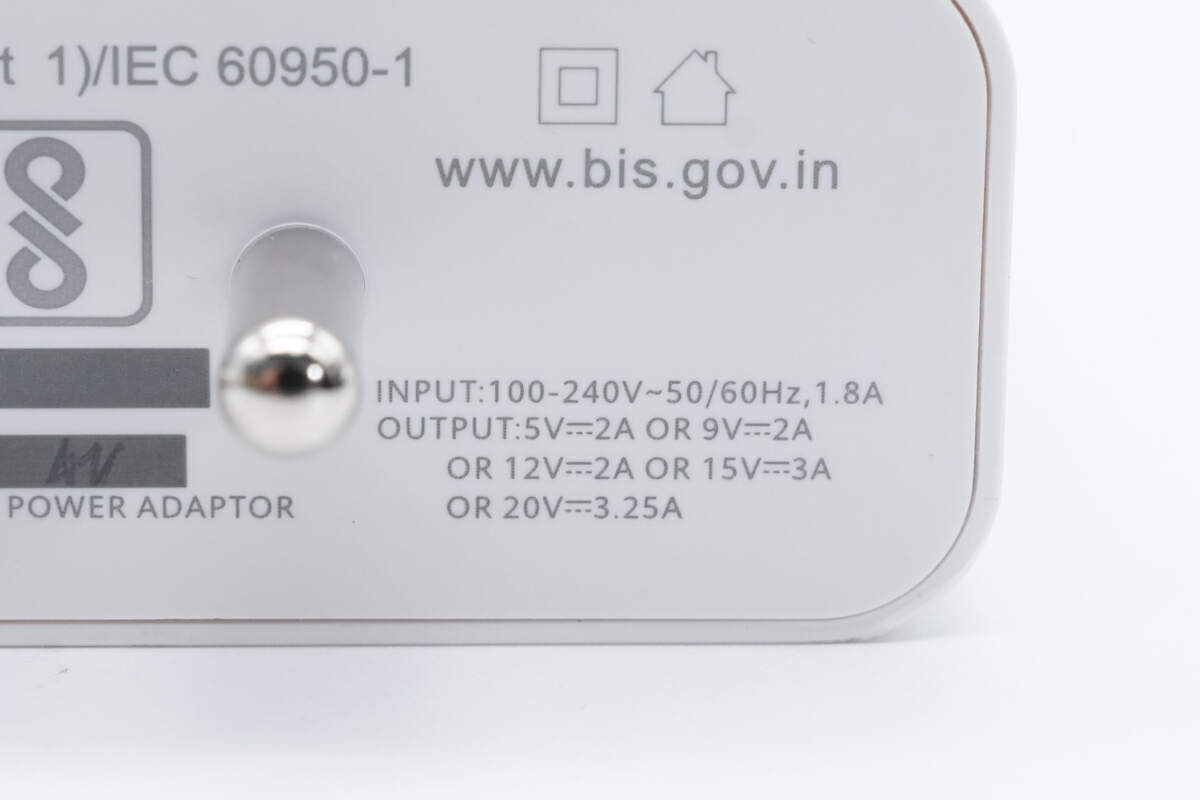

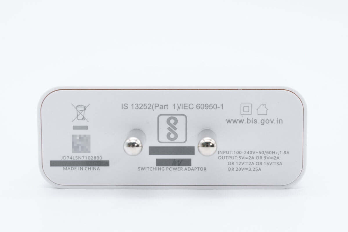

输入端外壳印有充电器参数信息。
产品参数特写
输入:100-240V~50/60Hz 1.8A
输出:5V2A、9V2A、12V2A、15V3A、20V3.25A
充电器通过了印度BIS安规认证。

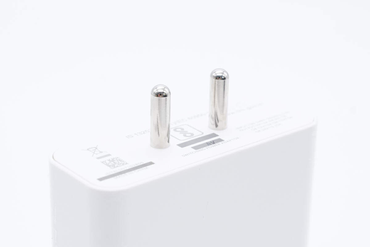

充电器配备印规插脚。

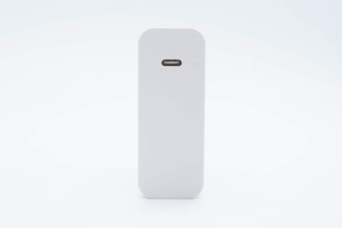

输出端配备单USB-C接口,靠一侧布局。

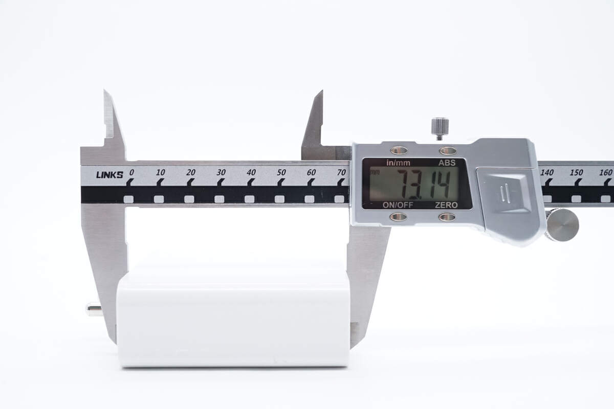

实测充电器机身长度为73.14mm。

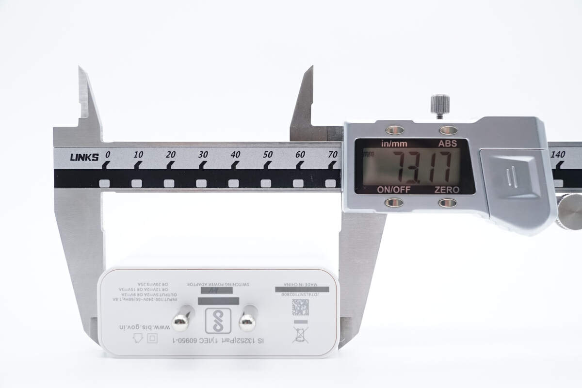

宽度为73.17mm。

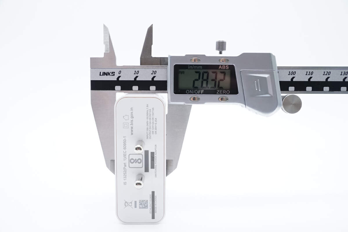

厚度为28.32mm。

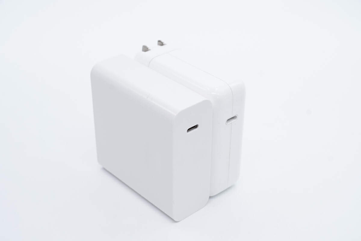

和苹果61W充电器对比,华为这款要稍大一点。

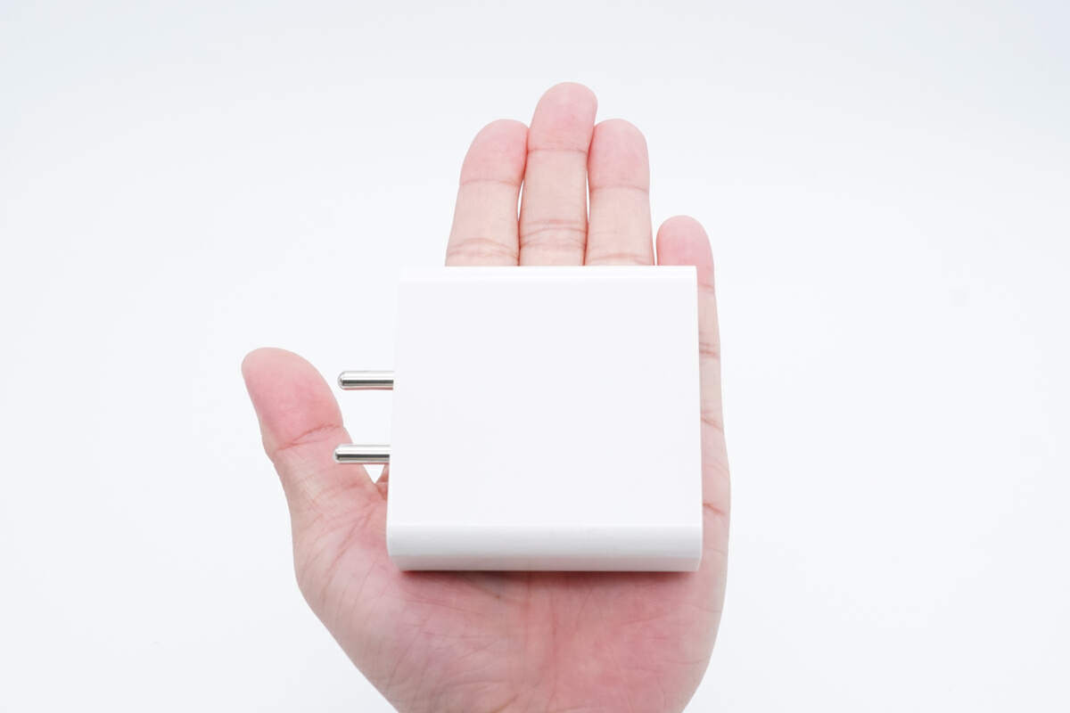

产品拿在手上的大小直观感受。

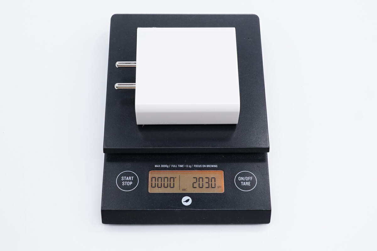

另外测得充电器净重约为203g。

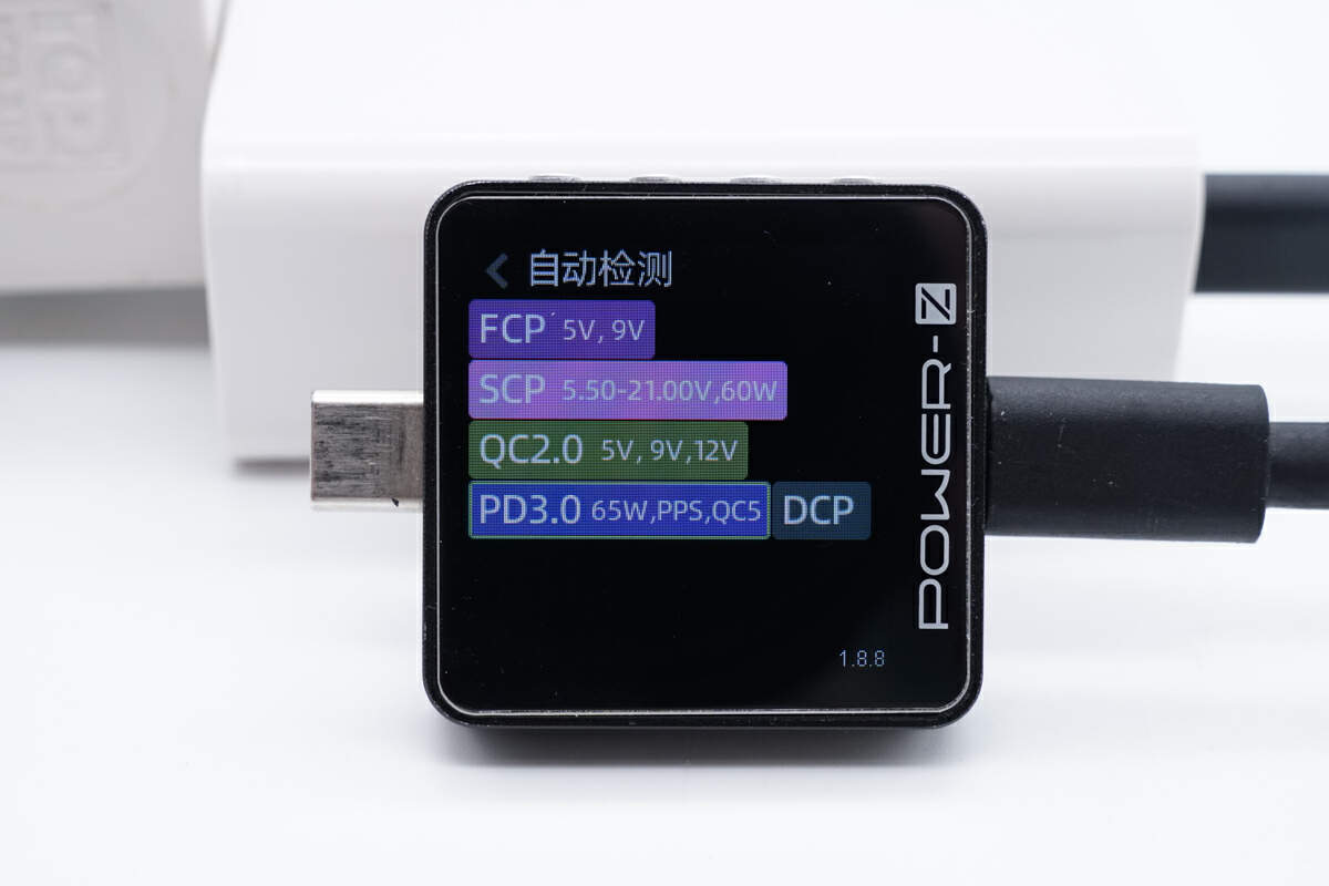

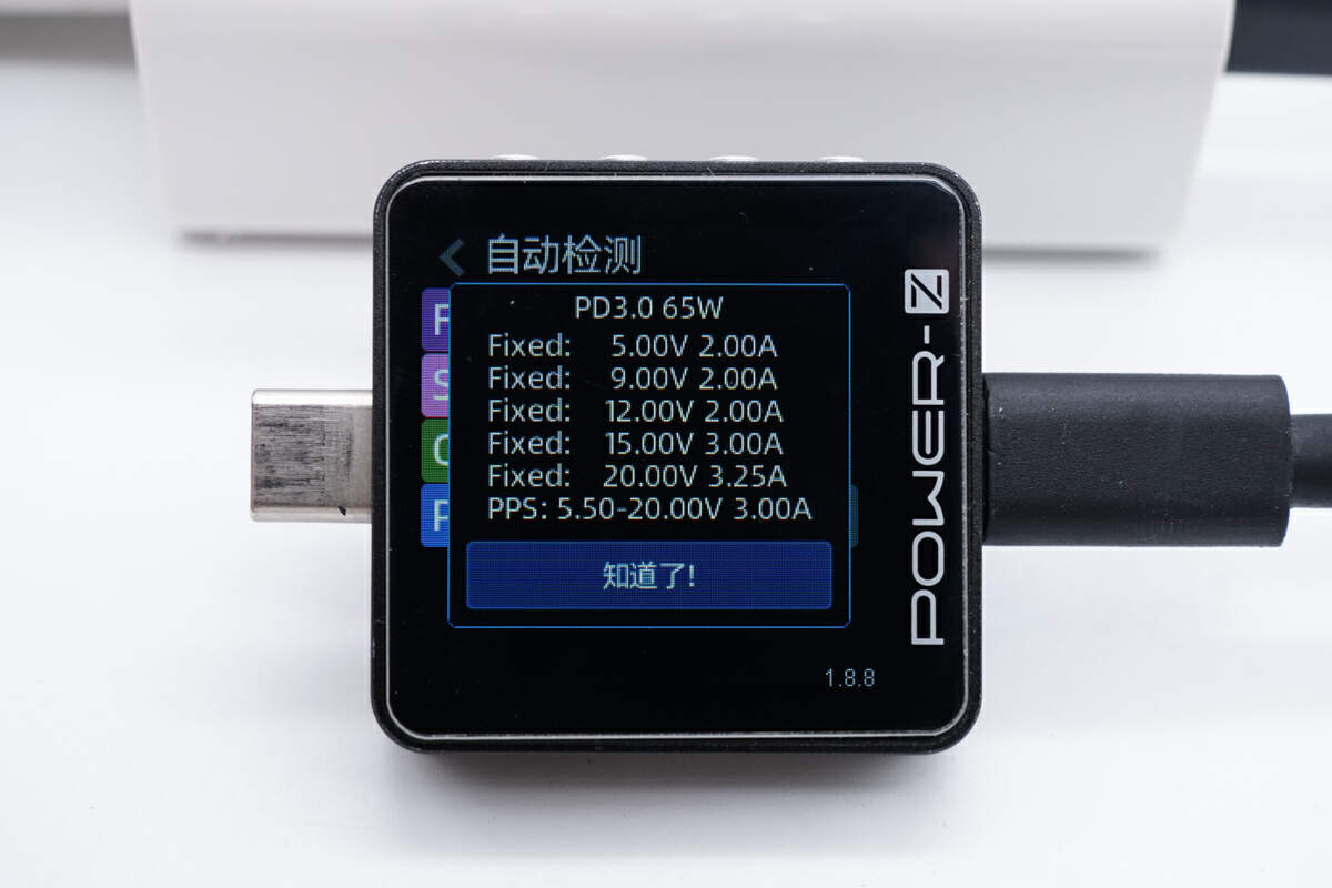

使用ChargerLAB POWER-Z KM003C测得USB-C口支持FCP、SCP、QC2.0/5、PD3.0、PPS、DCP充电协议。
PDO报文显示USB-C口还具备5V2A、9V2A、12V2A、15V3A、20V3.25A五组固定电压档位,以及5.5-20V3A一组PPS电压档位。

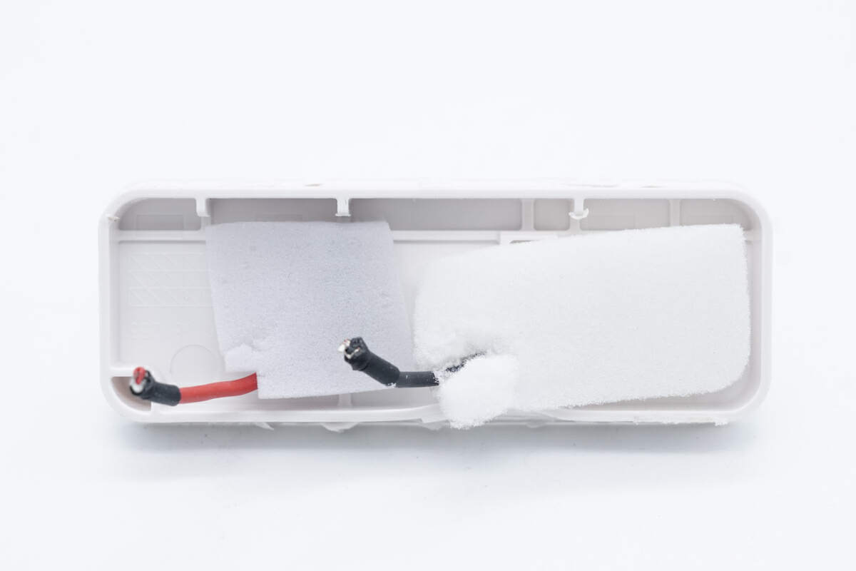

将输入端外壳拆开,外壳上贴有海绵进行保护,导线焊接端外套绝缘管。

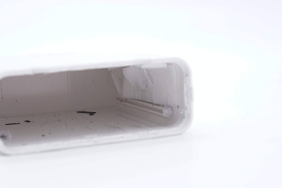

取出PCBA模块,主壳体内部两侧设有固定滑道,同时还贴有海绵。

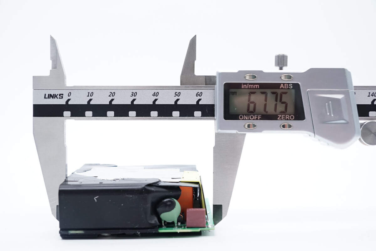

测得PCBA模块长度为67.75mm。

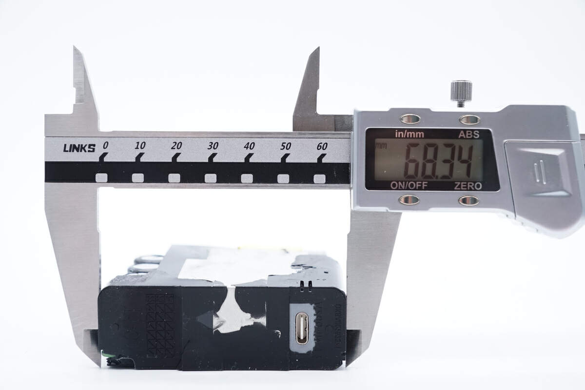

宽度为68.34mm。

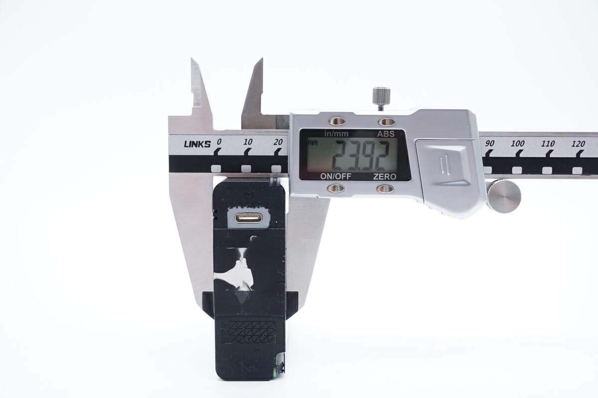

厚度为23.92mm。

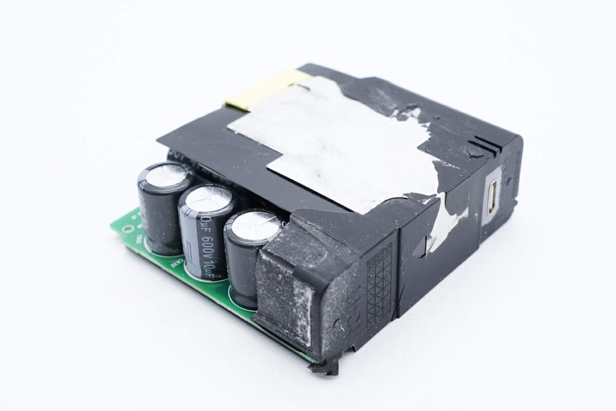

PCBA模块大量填充导热胶,同时覆盖散热片帮助散热。

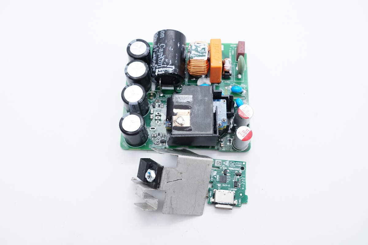

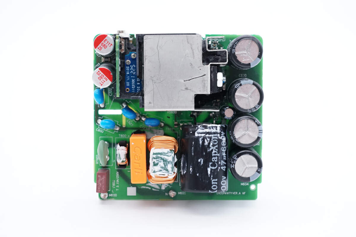

将导热胶清理干净,主板正面设有延时保险丝、共模电感、高压滤波电解电容、输出滤波固态电容等器件,变压器区域还覆盖散热片。

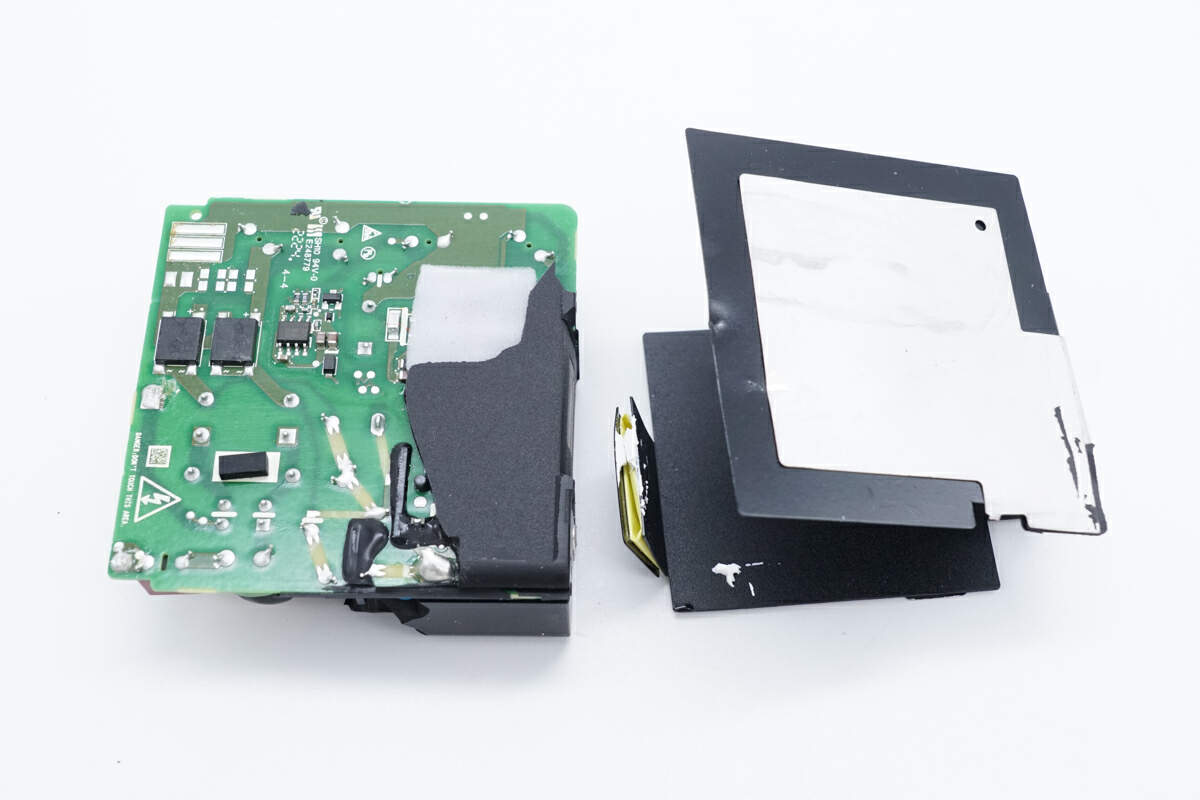

将散热片拆下,侧面通过螺丝固定初级开关管,变压器外套塑料壳保护。

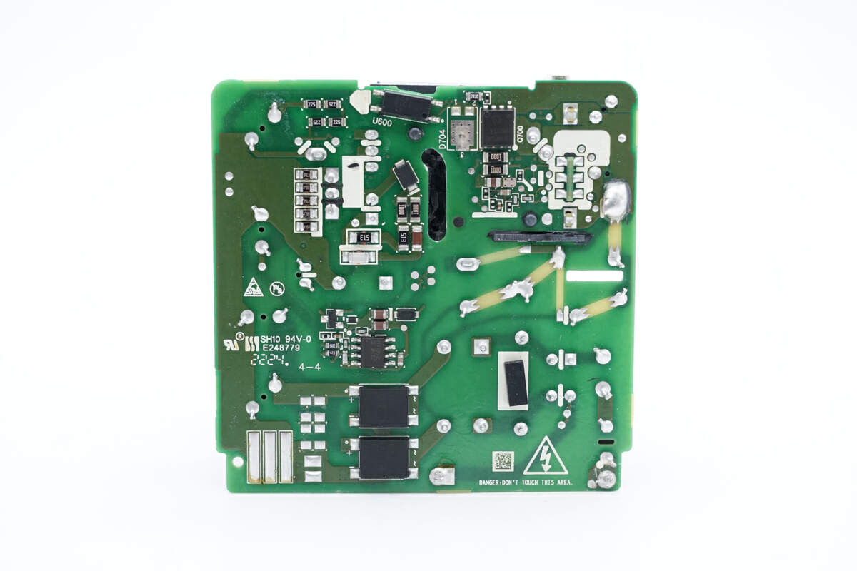

主板背面设有整流桥、初级主控芯片、光耦以及同步整流管。

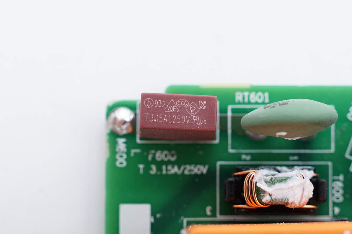

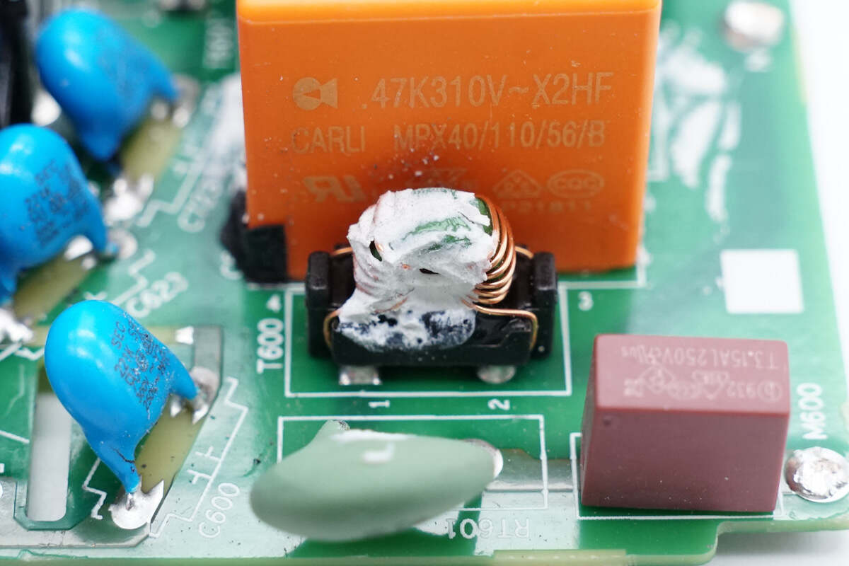

延时保险丝来自贝特电子,出料号932,规格为3.15A250V。

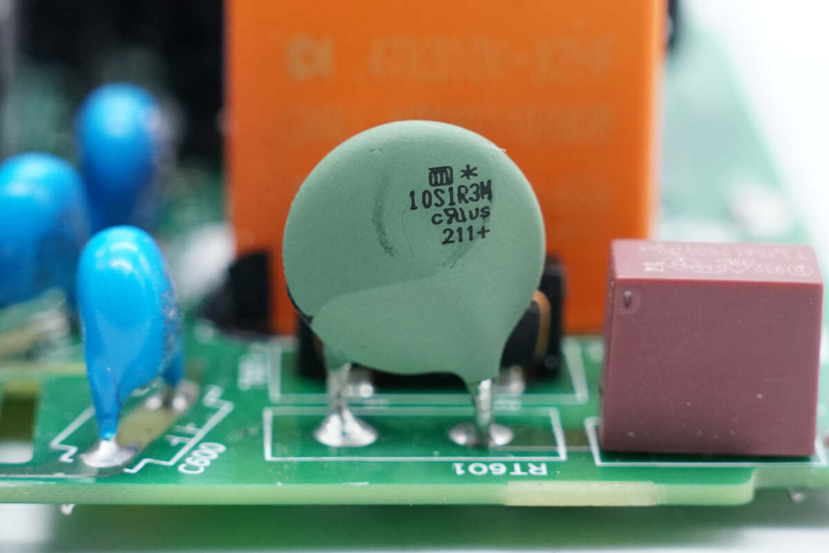

NTC热敏电阻特写,用于抑制上电浪涌电流。
共模电感用于滤除EMI干扰。

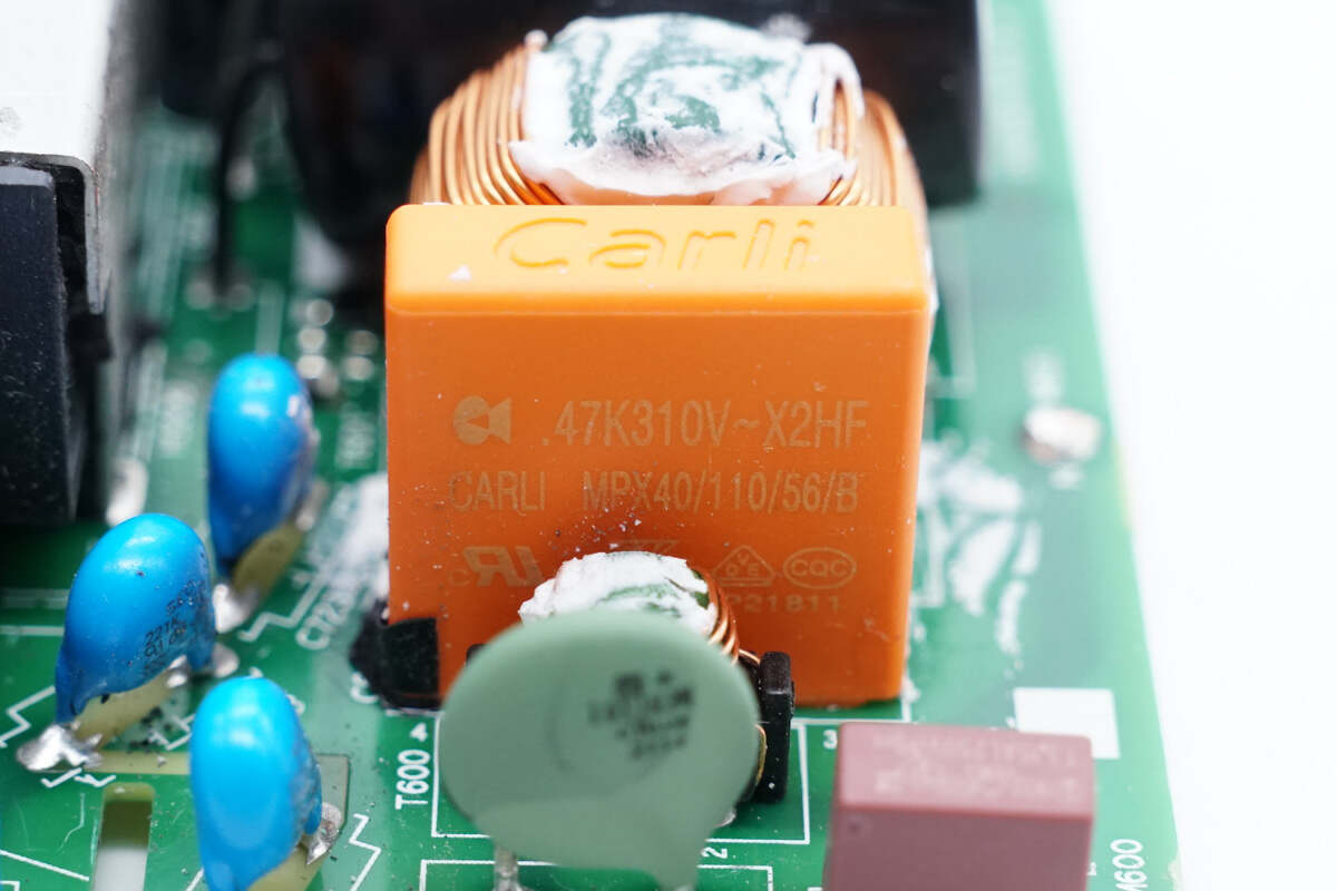

安规X2电容来自凯励,容量0.47μF。
二级共模电感特写。

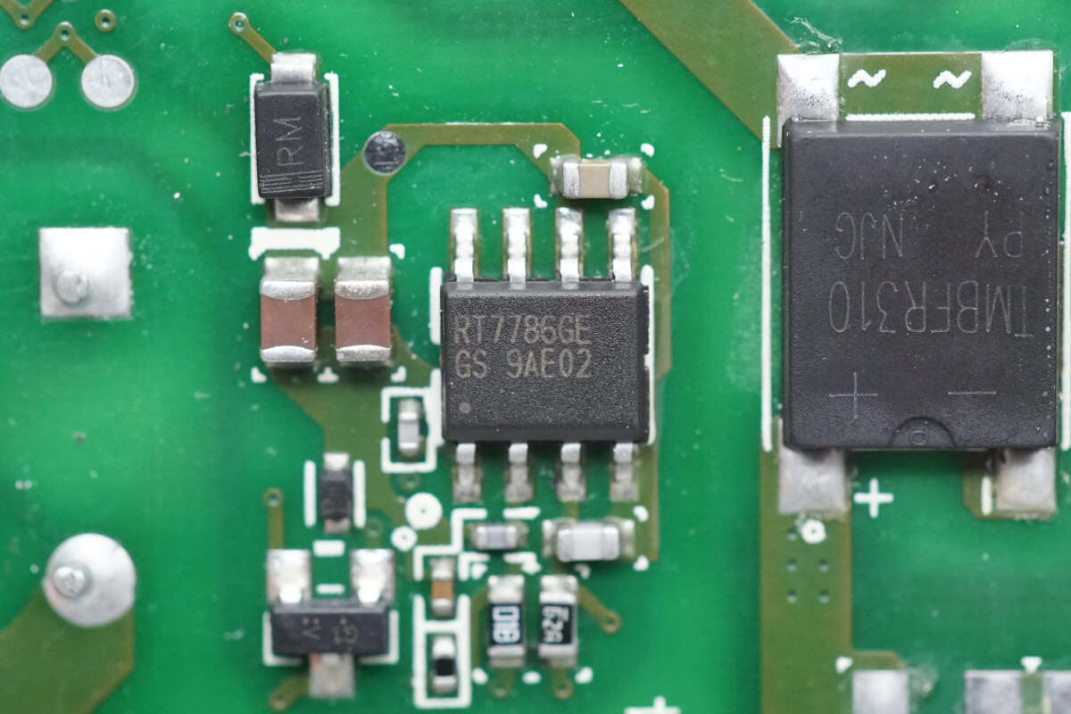

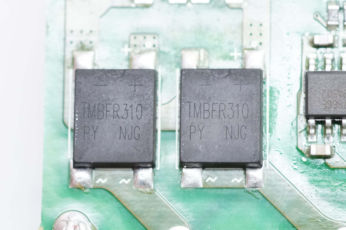

整流桥来自PY平伟,型号TMBFR310,规格为3A 1000V,采用TMBF封装。

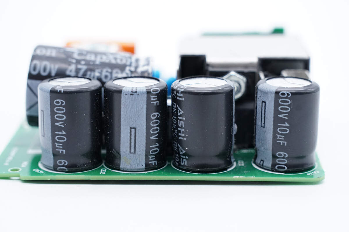

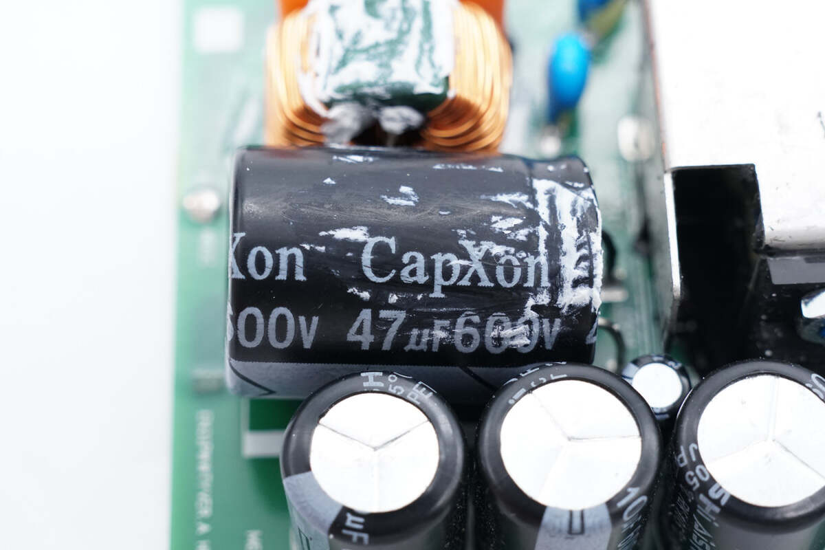

高压滤波电解电容来自CapXon丰宾,规格为47μF600V。
另外四颗高压滤波电解电容来自AiSHi艾华,规格均为10μF600V。
电源主控芯片采用Richtek立锜科技RT7786GE,该系列专门设计用于与RT7207等控制器配合使用,为USB PD或可编程电源适配器提供整体解决方案。RT7786可实现高效率,符合安全标准,在5V待机状态下功耗低于30mW。

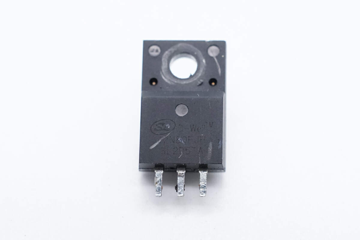

初级开关管采用Silan士兰微D-Well系列超级结高压MOSFET,型号SVSP12N80FJH,NMOS管,耐压800V,导阻0.37Ω,采用TO-220FJH-3L封装。

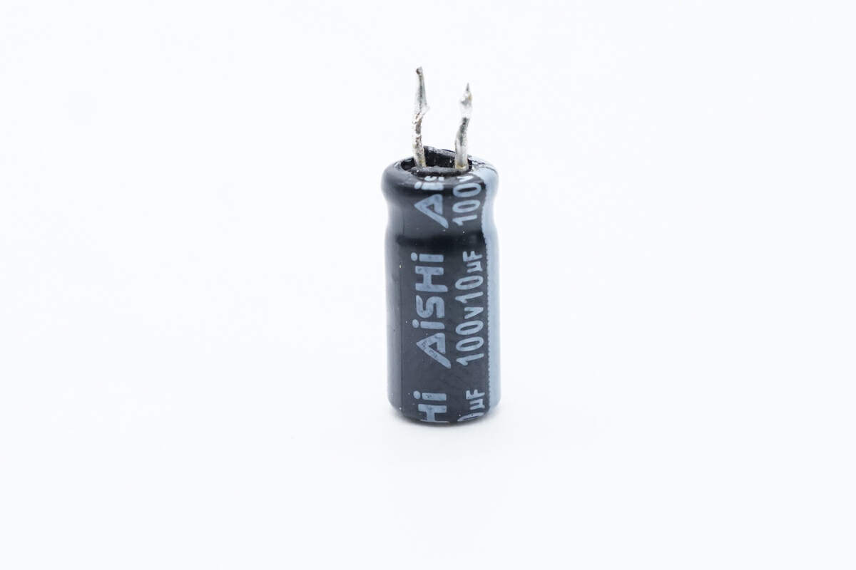

主控芯片供电电容来自艾华,规格为10μF100V。

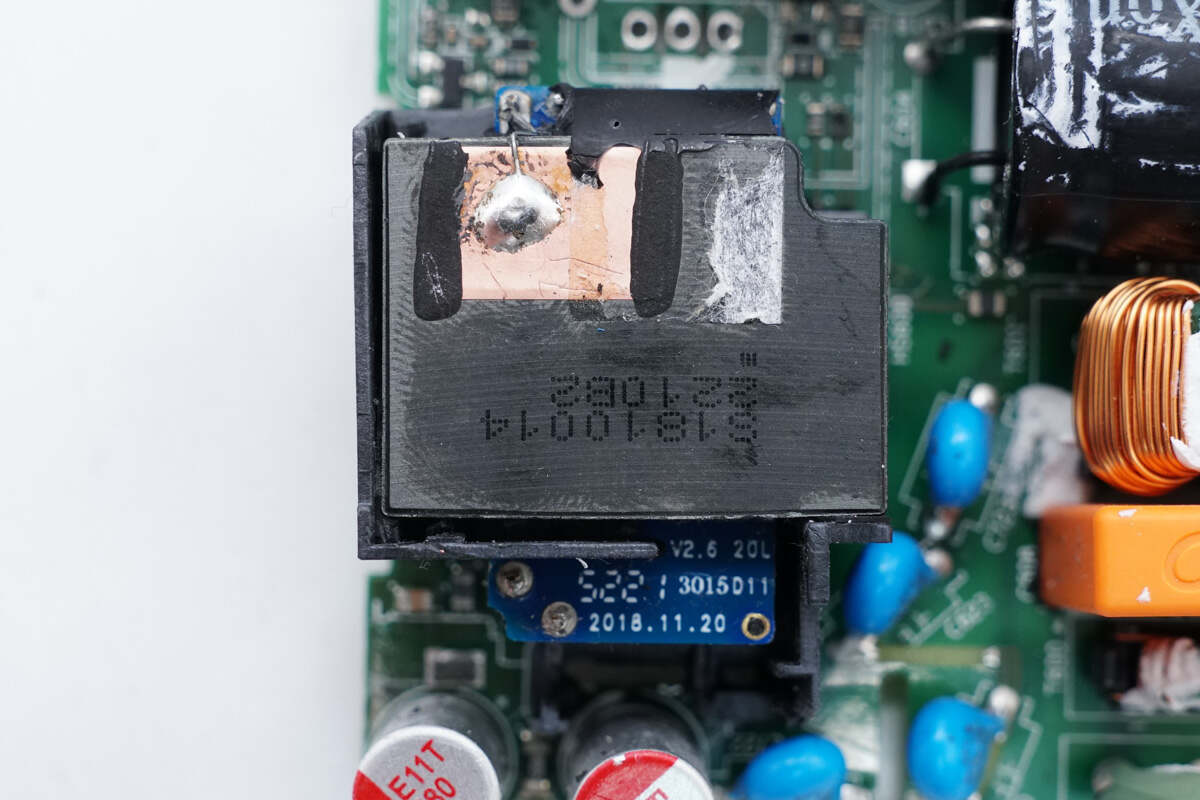

变压器特写。

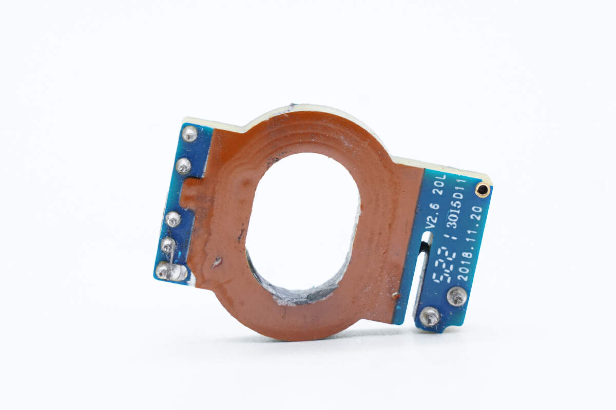

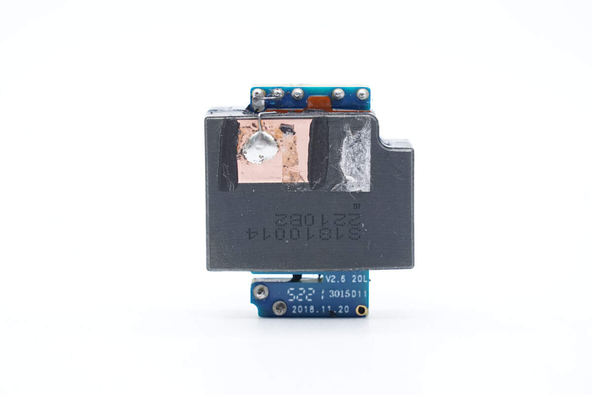

充电器采用平面变压器,并使用独立小板焊接,磁芯上贴铜箔屏蔽。
平面变压器小板特写。

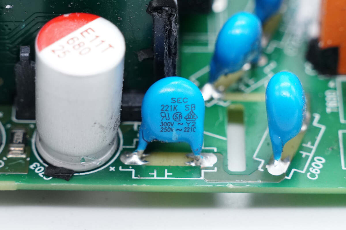

四颗蓝色Y电容均来自SEC成功工业,两两串联连接提升安全性。

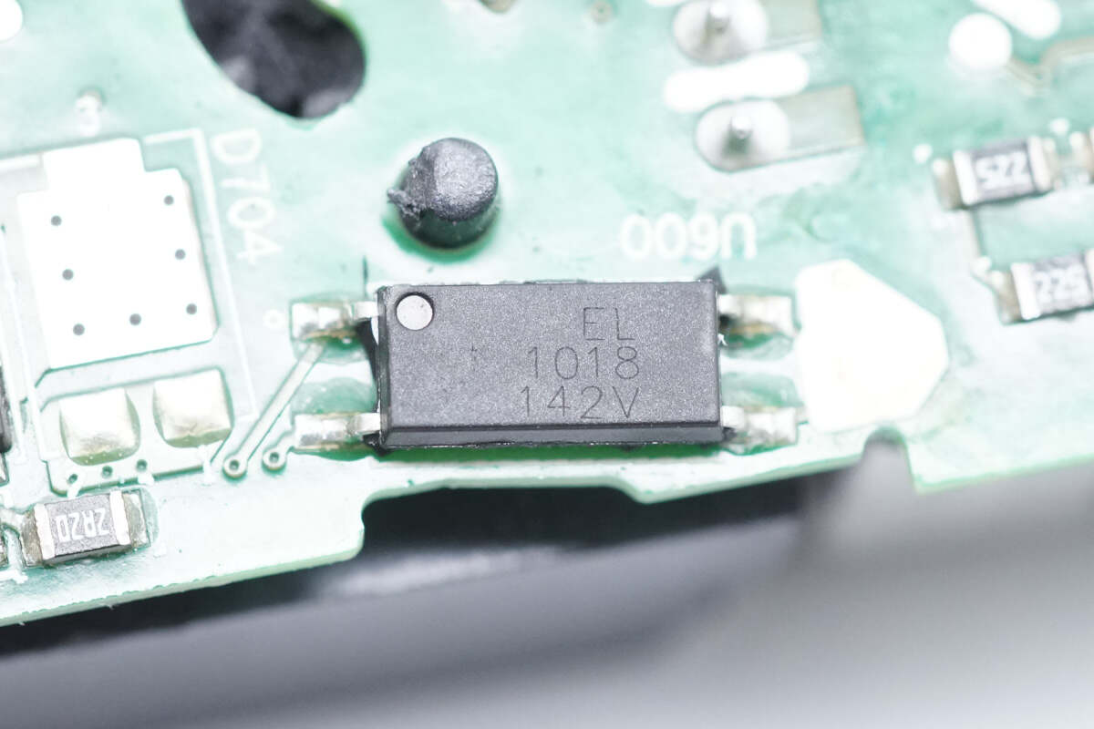

亿光EL 1018光耦特写,用于输出电压反馈。

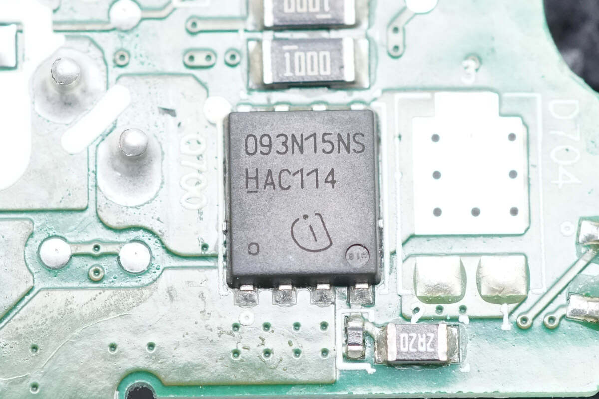

同步整流管来自英飞凌,丝印093N15NS,实际型号为BSC093N15NS5,是一颗耐压150V的NMOS,导阻为9.3mΩ,采用SuperSO8封装。

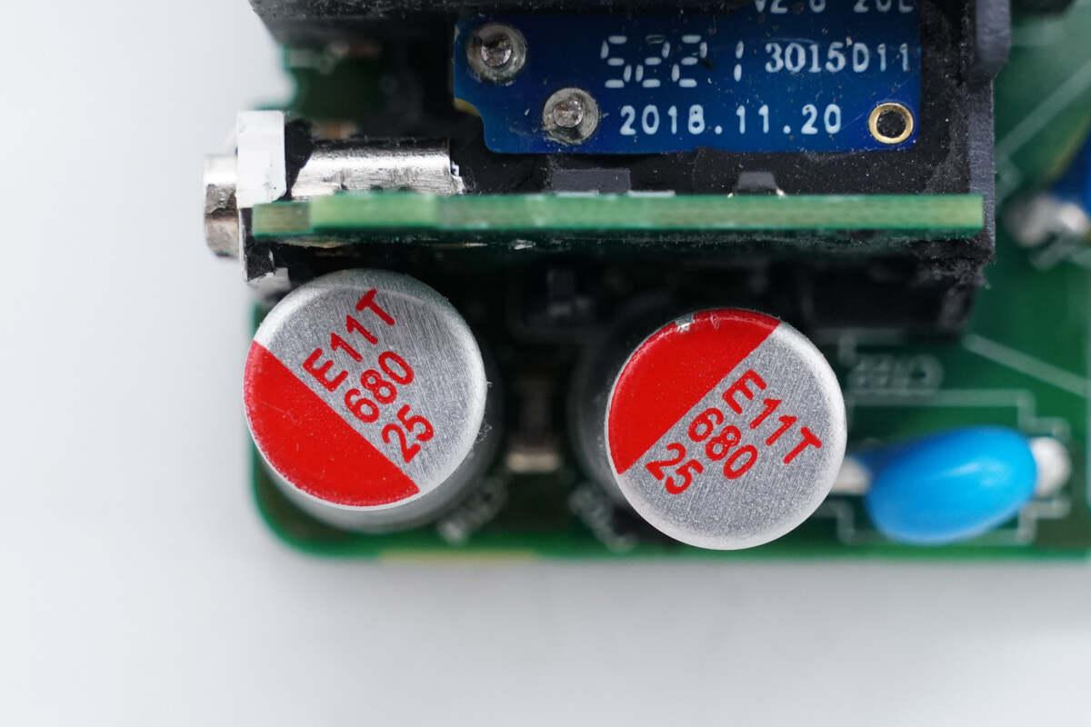

两颗输出滤波固态电容规格为680μF25V。

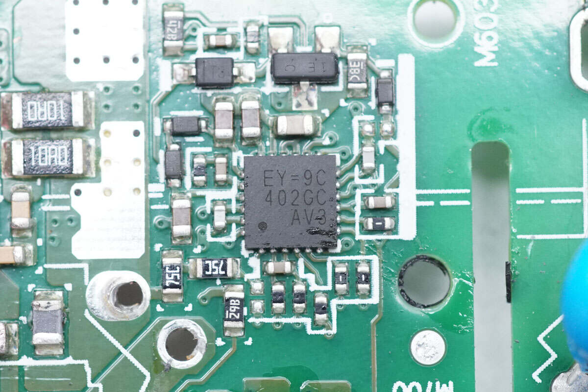

协议芯片来自立锜科技,丝印EY=9C,内部集成同步整流控制器,采用QFN24封装。

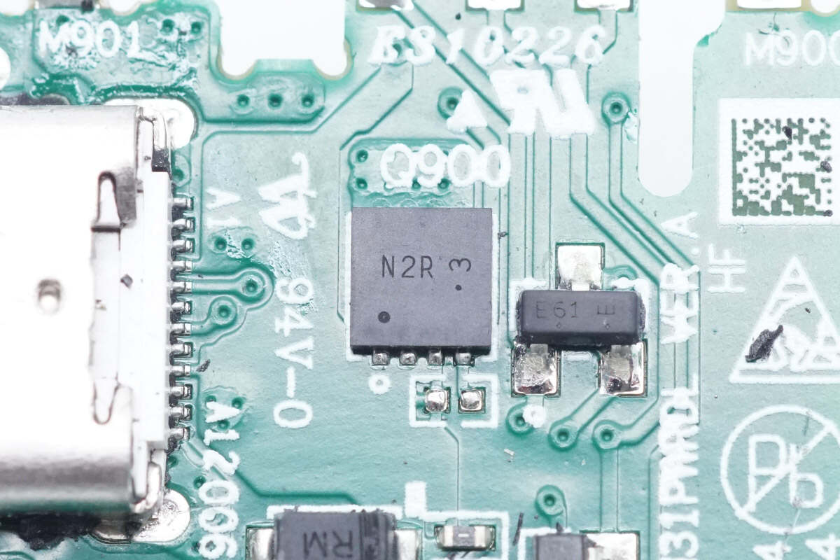

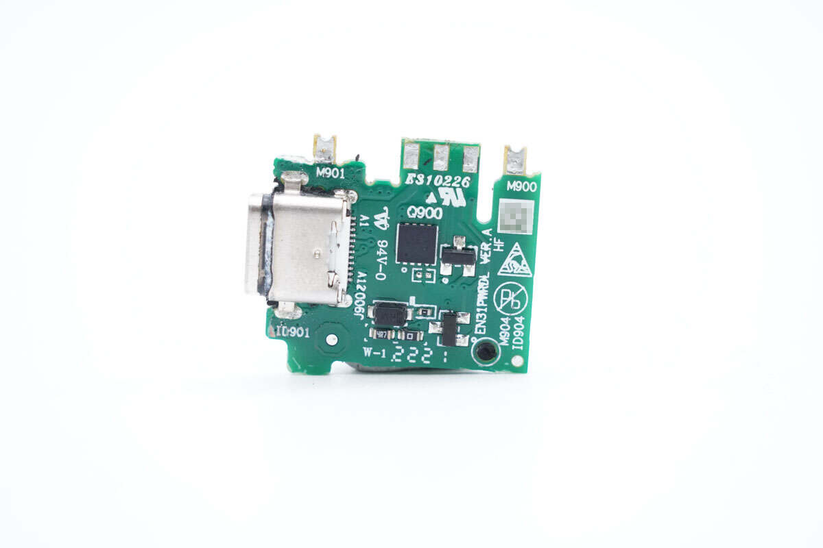

输出端小板正面设有输出VBUS开关管。
小板背面无器件,USB-C母座沉板焊接。
输出VBUS开关管特写,丝印N2R。

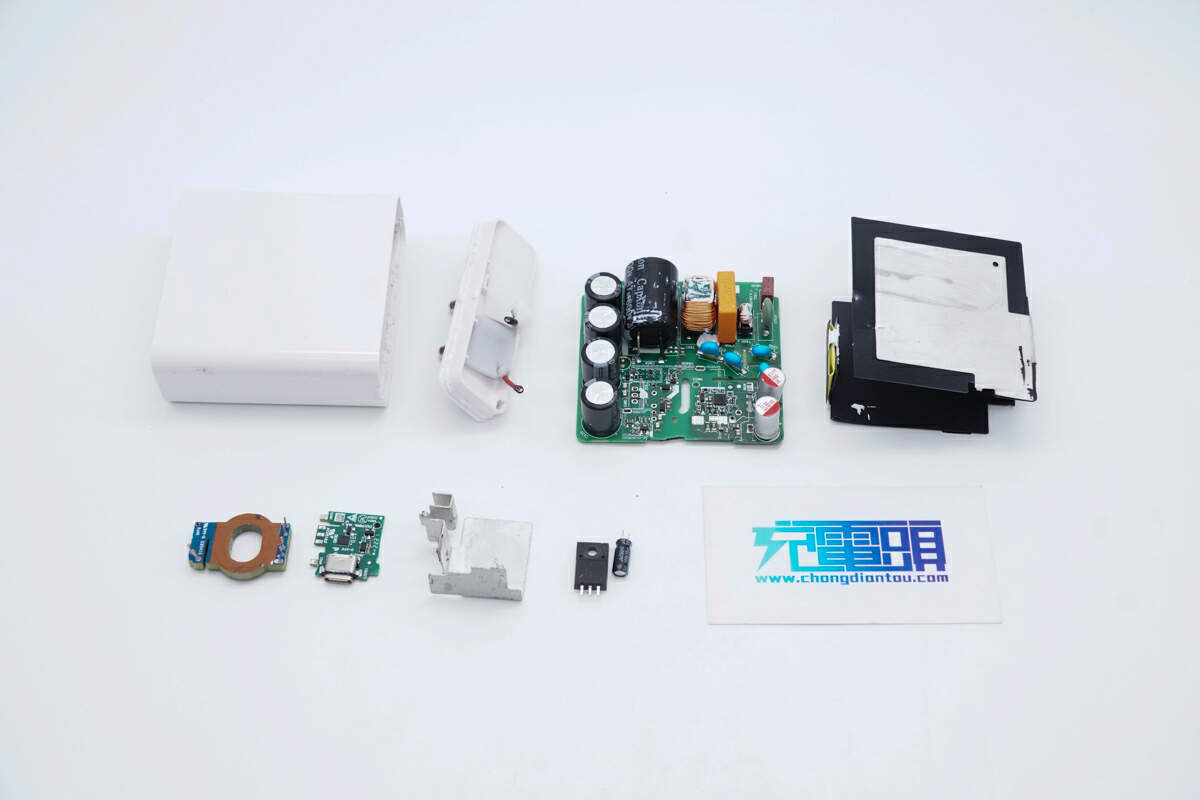

全部拆解一览,来张全家福。

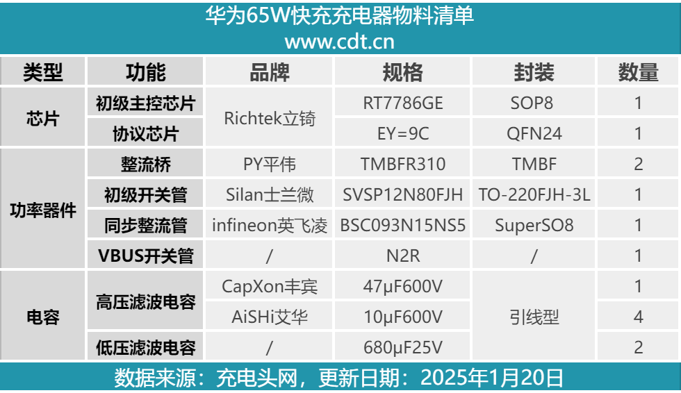

最后附上华为65W快充充电器的核心器件清单,方便大家查阅。
