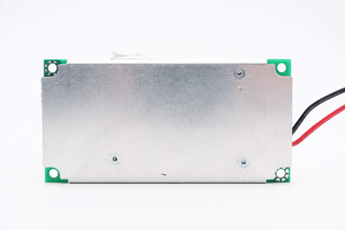

电源模块背面为铝合金外壳。

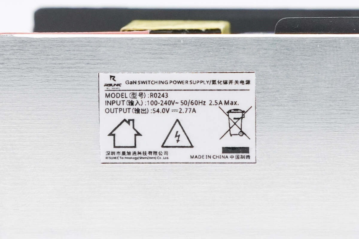

铝合金散热片侧面粘贴铭牌
氮化镓开关电源
型号:R0243
输入:100-240V~50/60Hz 2.5A Max
输出:54V 2.77A

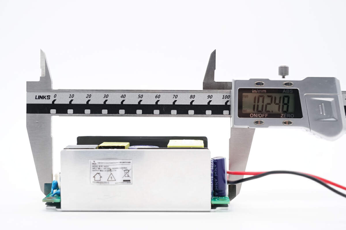

使用游标卡尺测得电源模块长度约为102.5mm。

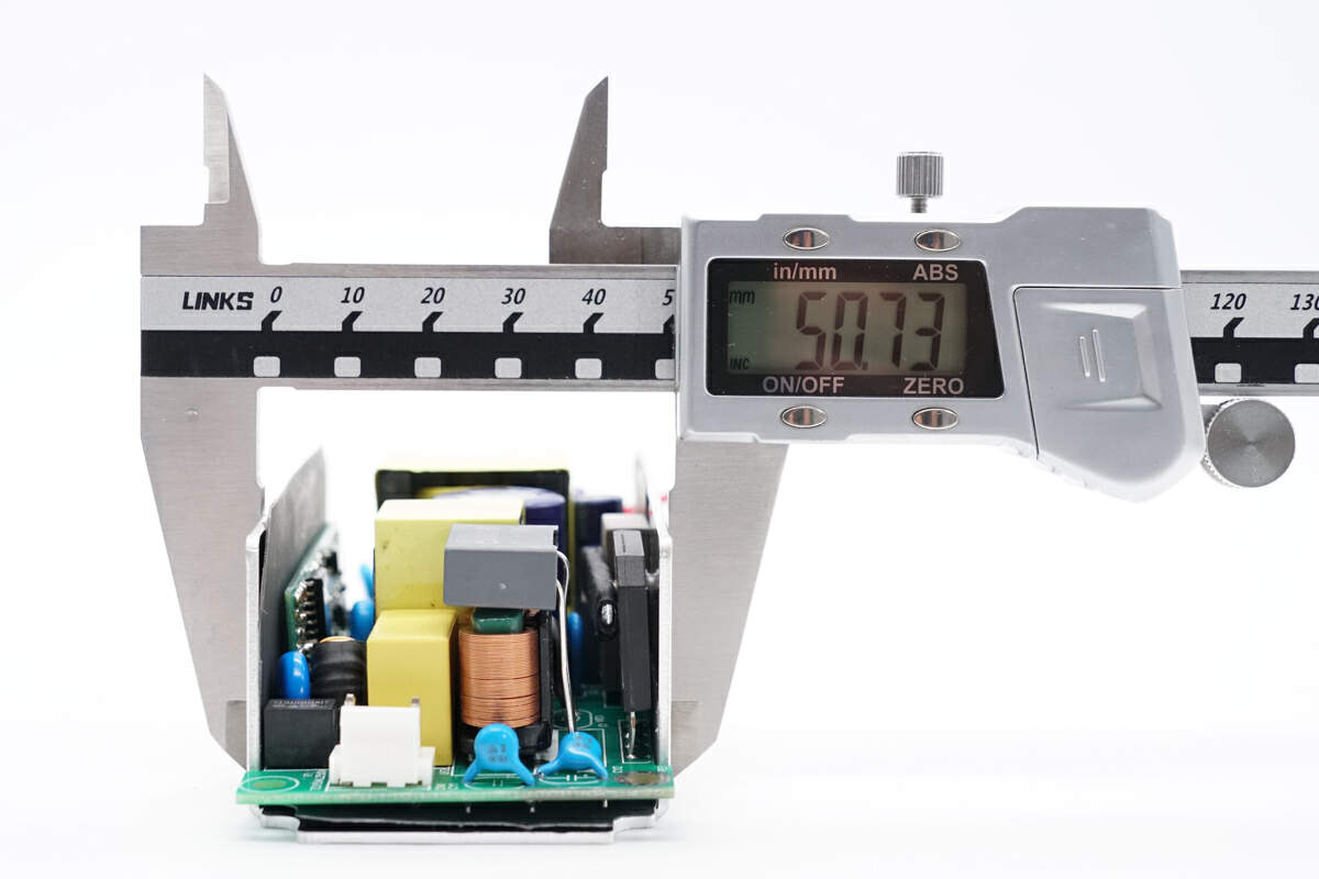

电源模块宽度约为50.7mm。

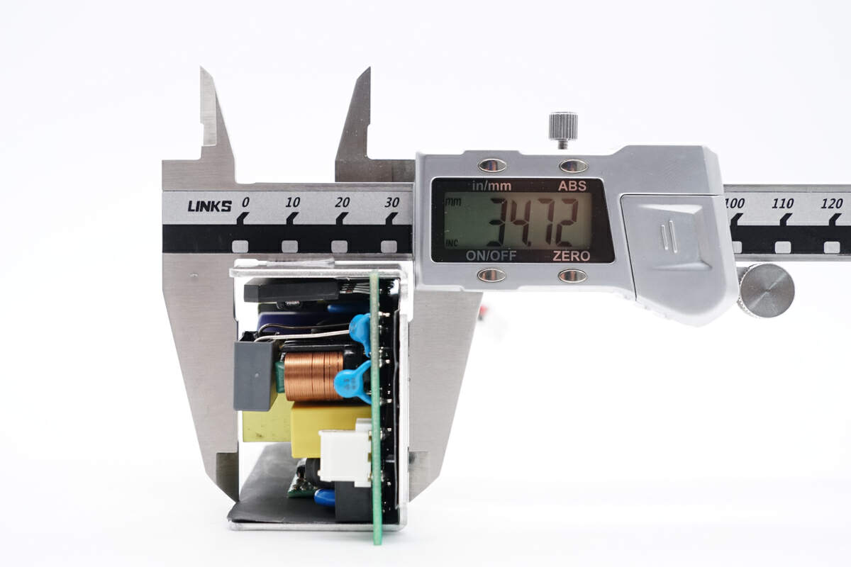

电源模块厚度约为34.7mm。

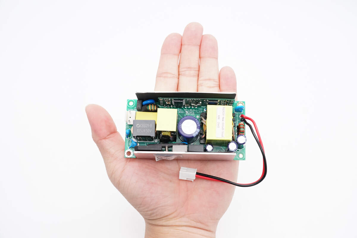

电源模块拿在手上的大小直观感受,得益于使用了氮化镓器件,体积相比传统模块显著缩小。

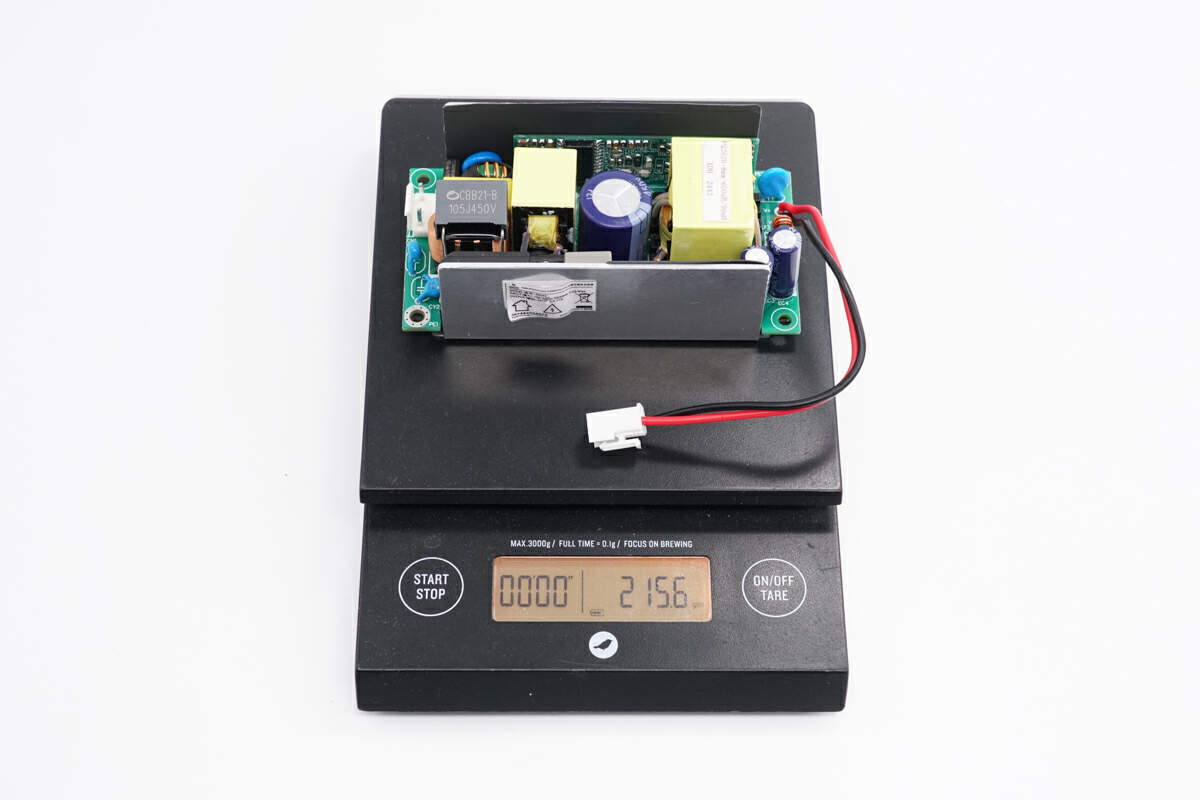

测得电源模块重量约为216g。

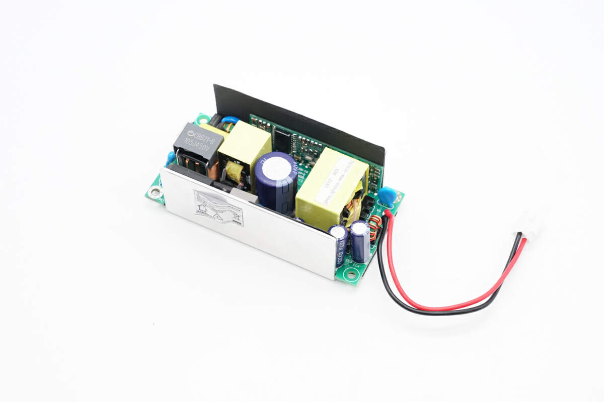

拧下固定螺丝,从散热片中取出PCBA模块。
铝合金散热片内置黑色绝缘麦拉片。

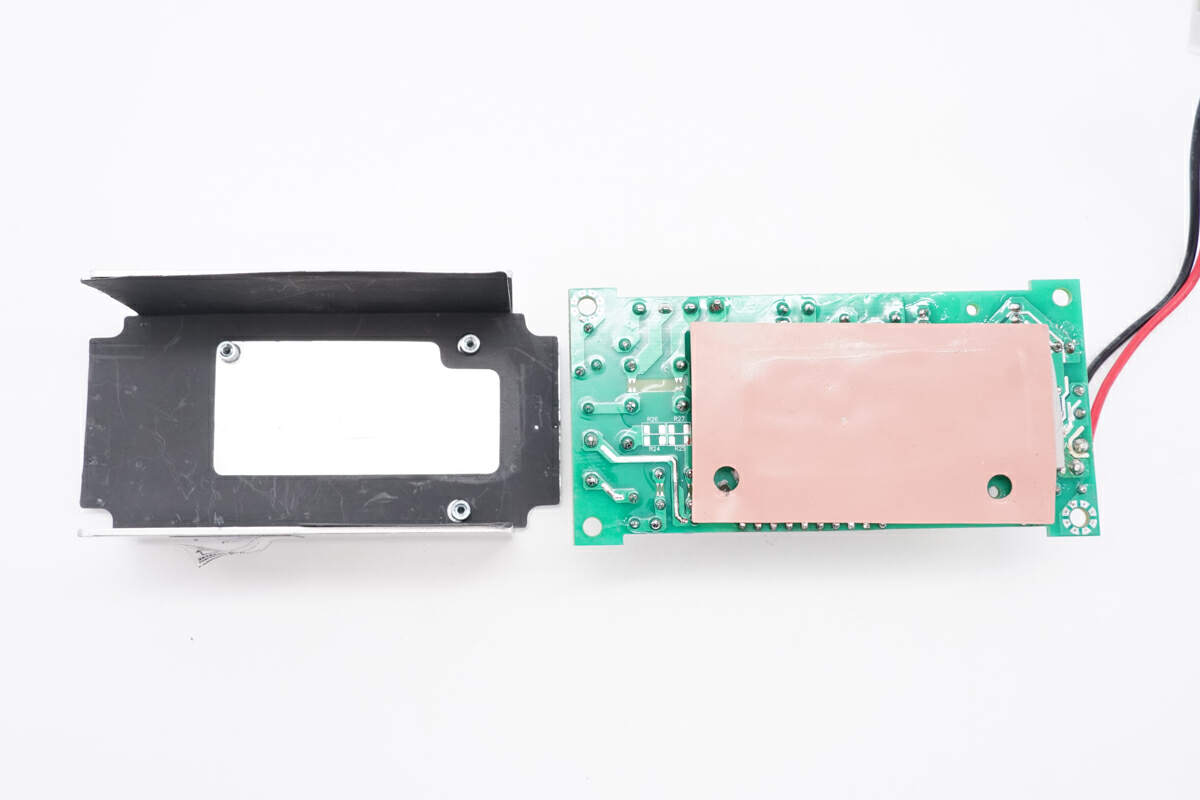

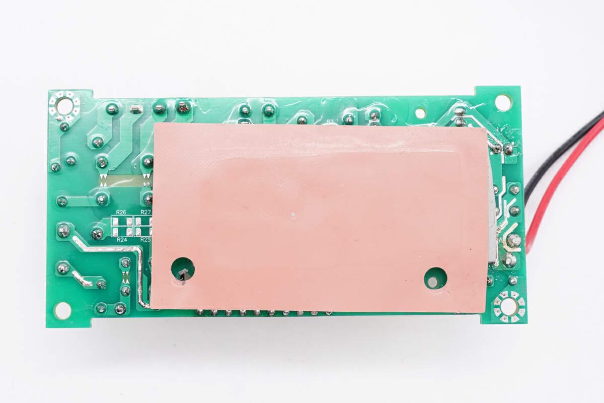

PCBA模块背面粘贴绝缘硅胶片。

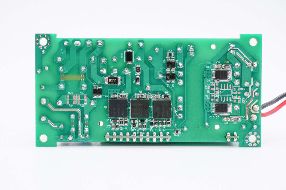

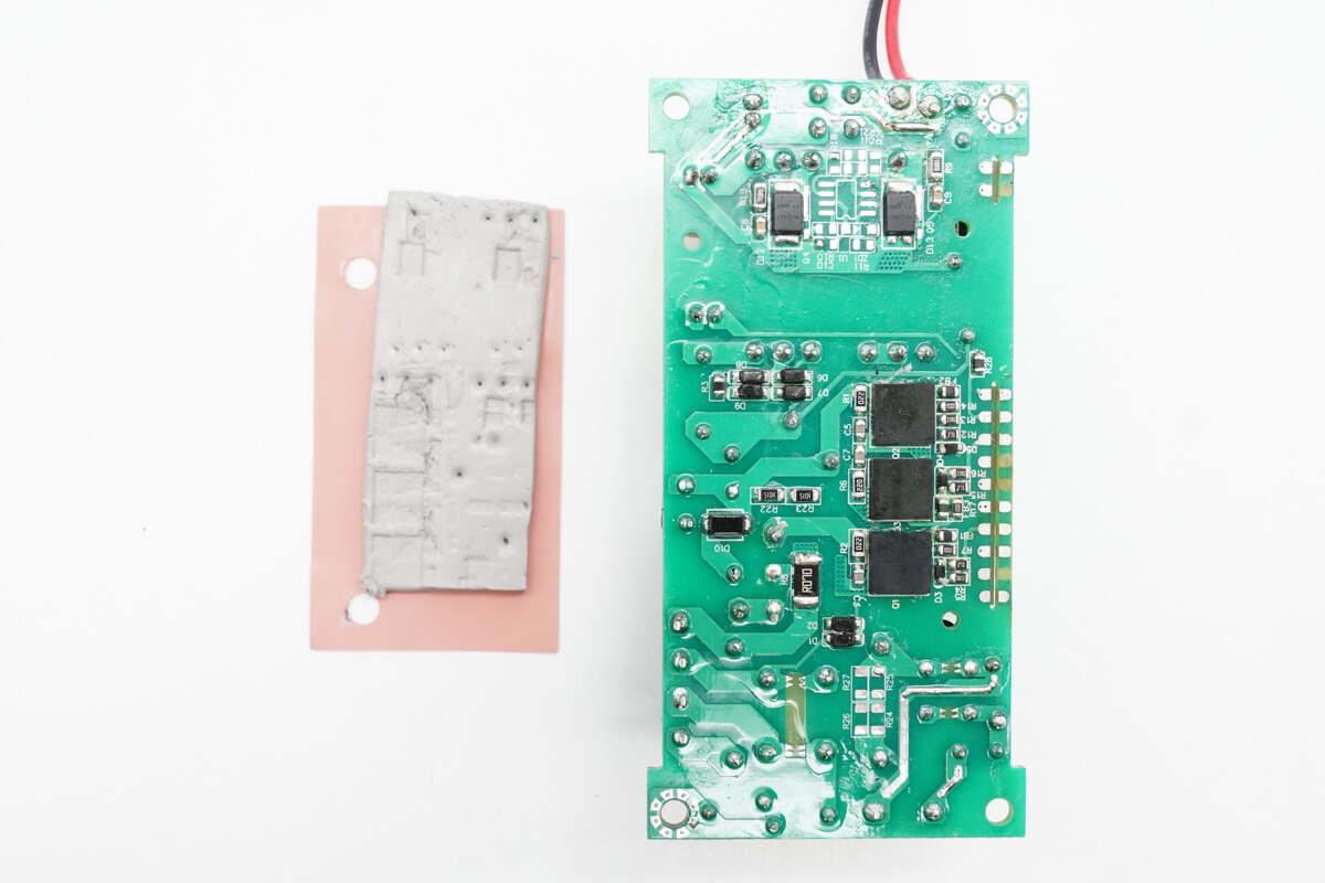

PCBA模块背面氮化镓开关管和整流二极管粘贴导热垫,将热量传导到铝合金外壳散发。

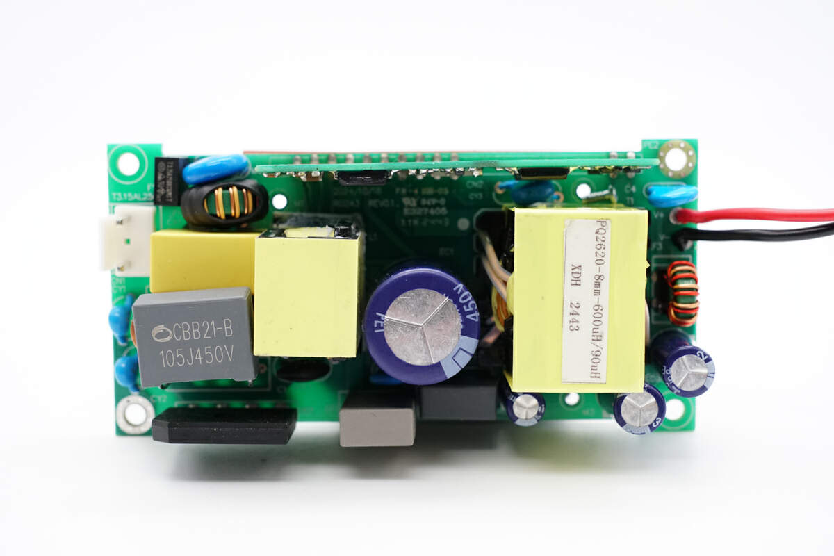

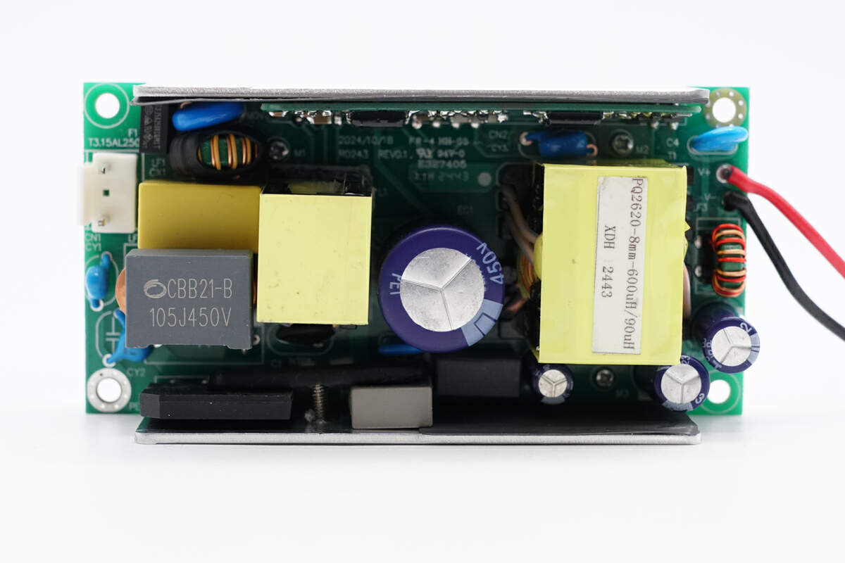

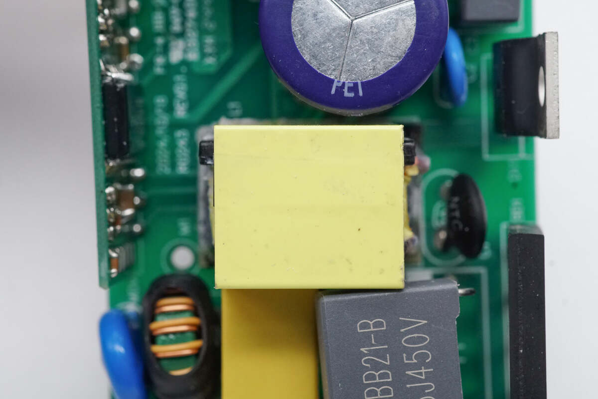

PCBA模块正面一览,左侧设有电源输入插座,蓝色Y电容,保险丝,共模电感,安规X2电容,薄膜滤波电容和整流桥。中间位置设有PFC升压电感,PFC整流管,高压滤波电容,LLC谐振电容。在右侧设有变压器,滤波电容和滤波电感。上方设有控制小板。
PCBA模块背面设有三颗氮化镓开关管,右侧设有两颗整流二极管。

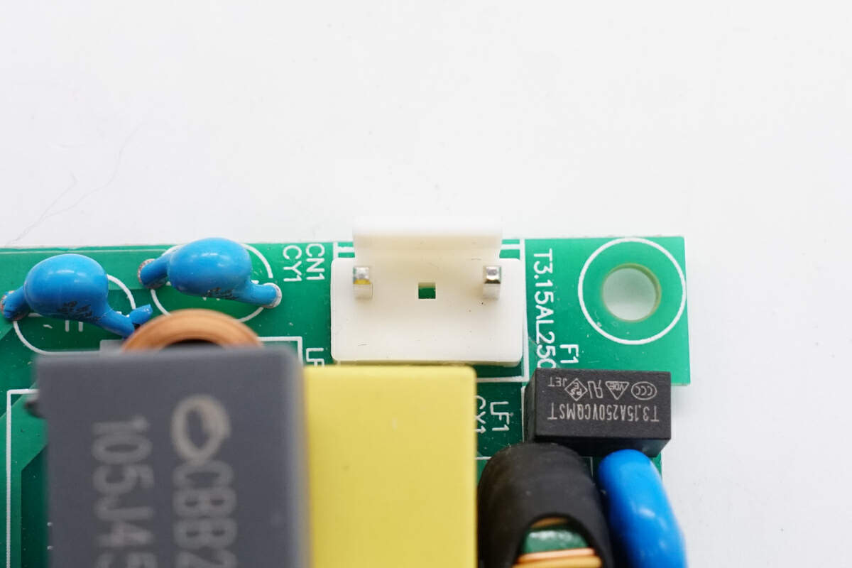

交流输入端使用插接件连接。

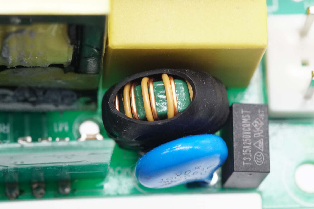

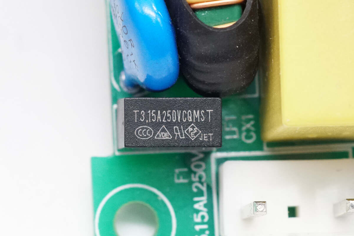

输入端保险丝规格为3.15A 250V。
压敏电阻来自嵩隆,型号VDR10D561K,用于吸收过压浪涌。

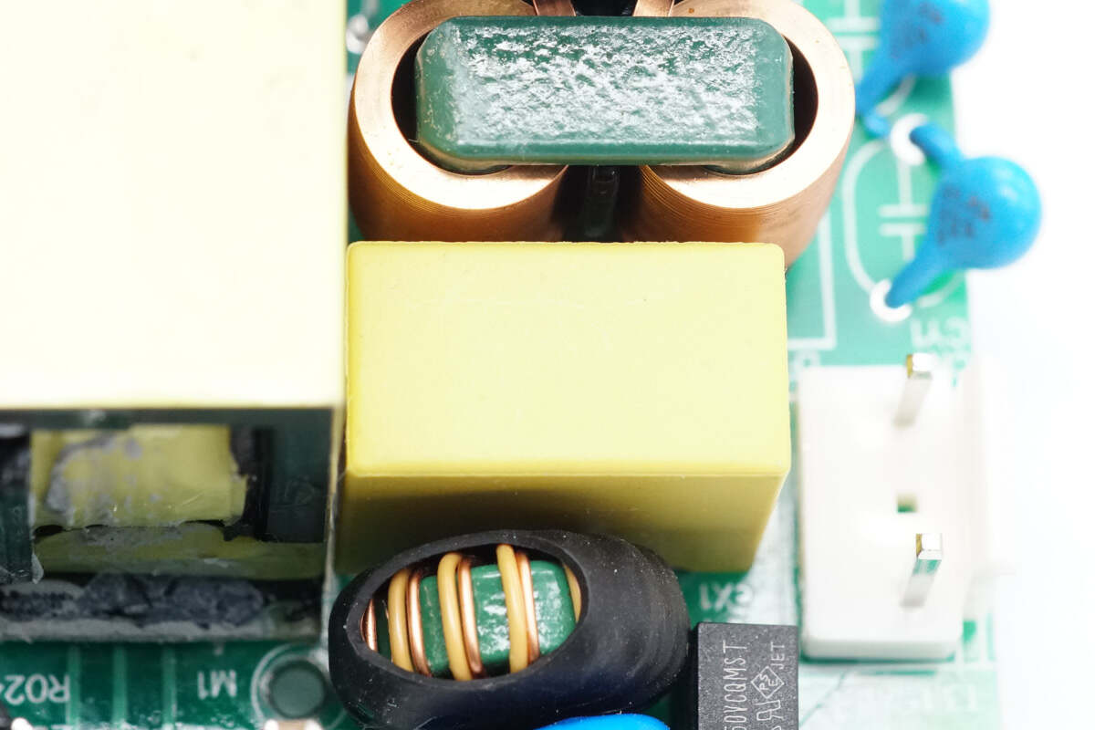

共模电感采用漆包线和绝缘线绕制,外套热缩管绝缘。
黄色安规X2电容特写。

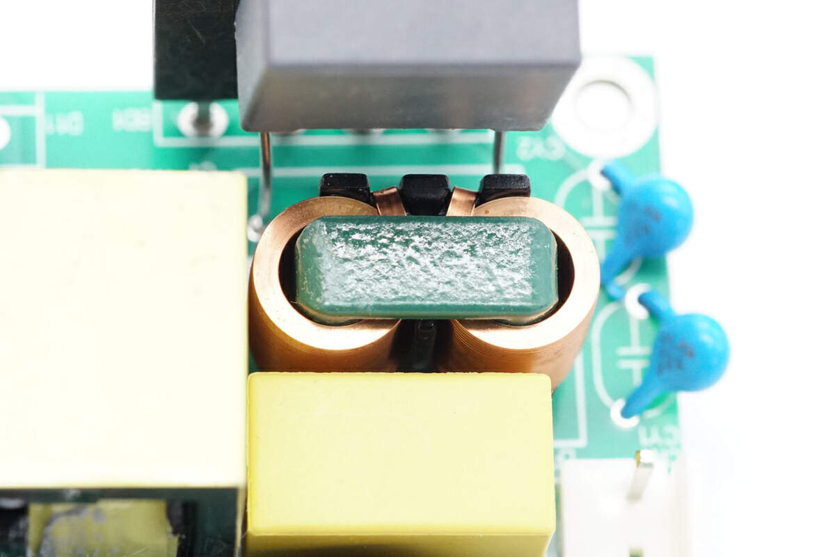

第二颗共模电感采用扁铜线绕制。
两颗蓝色Y电容来自STE松田电子,规格为1nF。

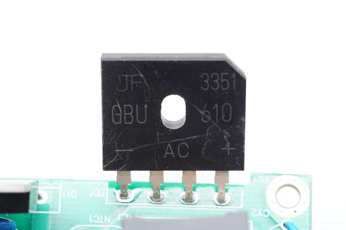

整流桥来自吉福,型号GBU610,规格为6A 1000V,采用GBU封装,使用压板固定在铝合金散热片上。

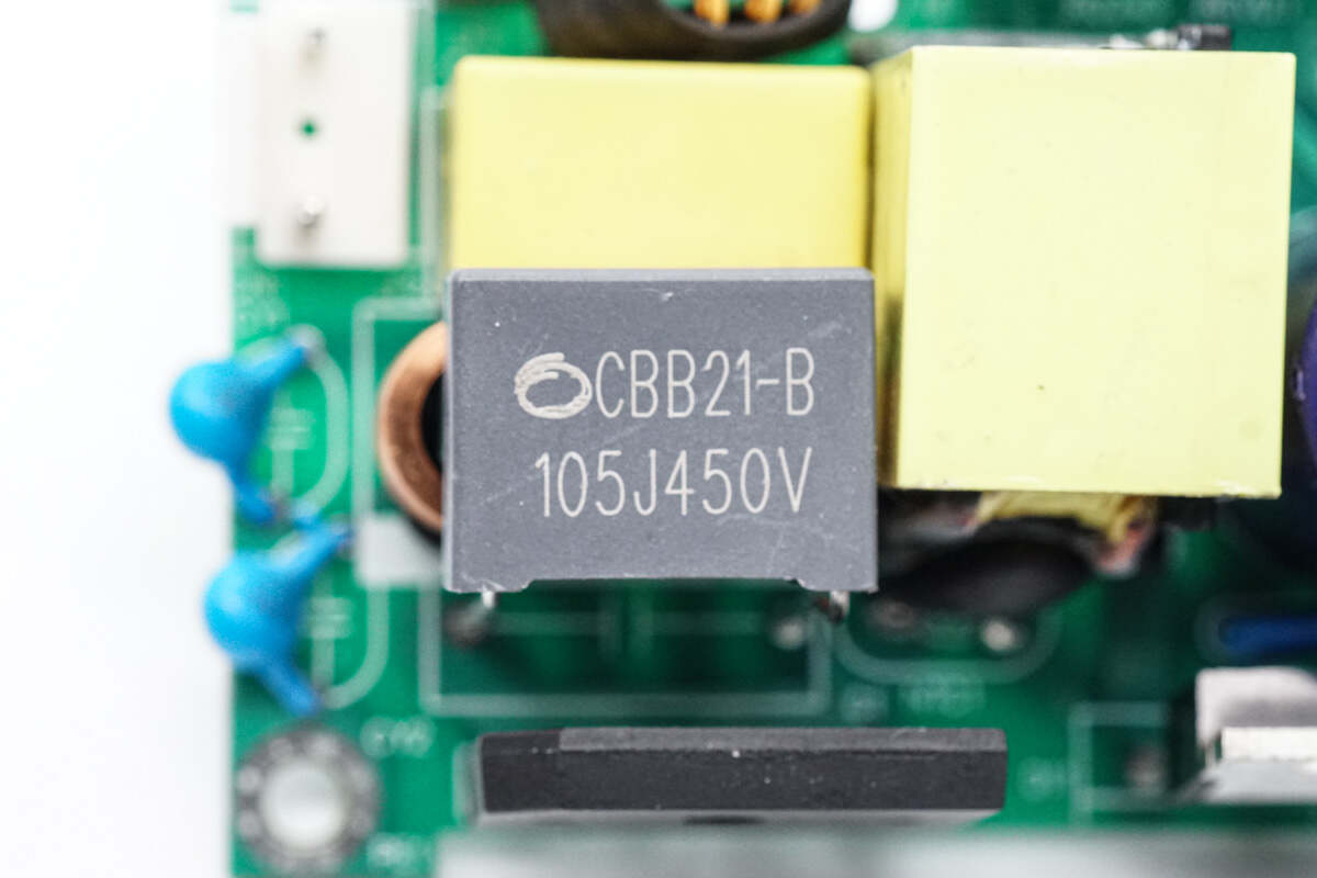

薄膜滤波电容来自亿曼丰,规格为1μF450V。

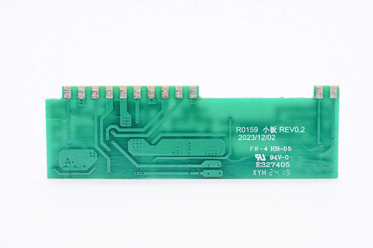

在PCBA模块边缘焊接控制小板。

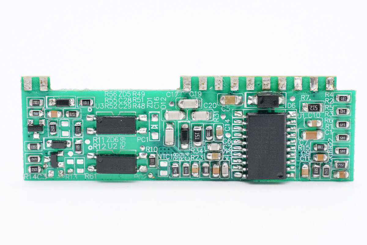

焊接拆下控制小板,小板上设有主控芯片和反馈光耦。

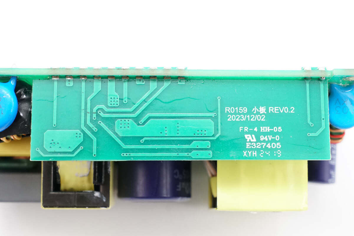

小板背面没有焊接元件。
电源主控芯片采用芯源半导体HR1211,是一颗多模式PFC和电流模式LLC二合一控制器,将传统芯片方案需要2-3颗芯片才能实现的功能集成在一颗芯片内部,PFC控制器支持CCM和DCM工作模式。
HR1211采用数字控制内核,支持高压启动和智能X电容放电,PFC级支持最高250KHz工作频率,LLC级内置600V半桥驱动器,内部集成自举二极管,工作频率高达500KHz,支持丰富的保护功能,采用SOIC-20封装。

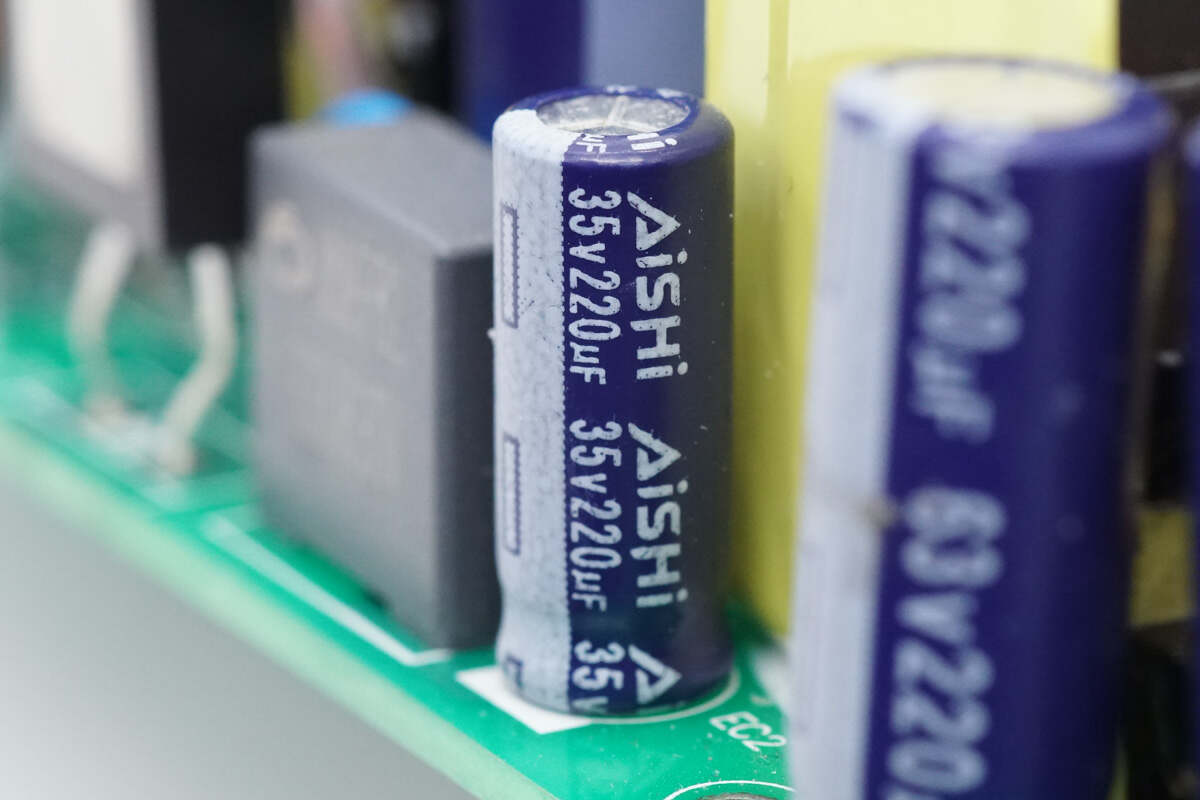

为主控芯片供电的电解电容来自艾华,规格为35V220μF。

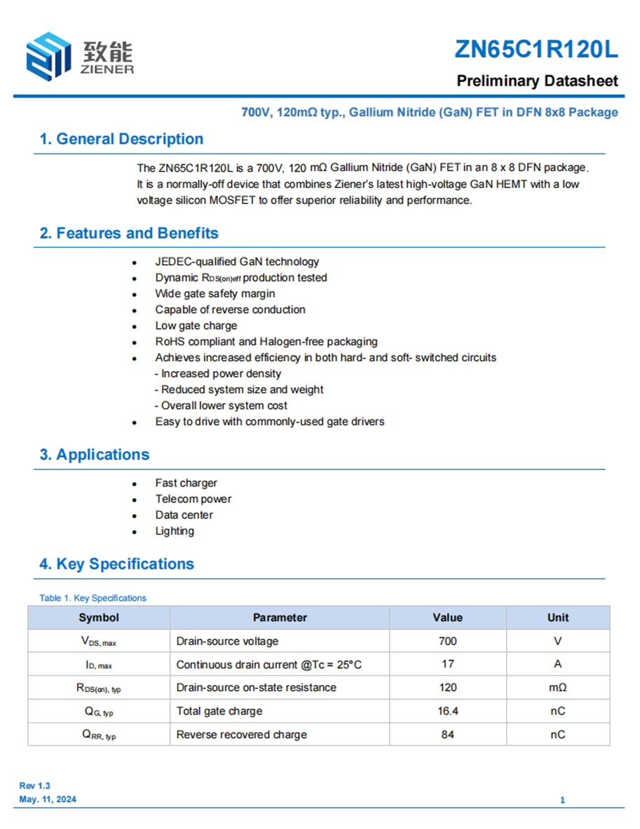

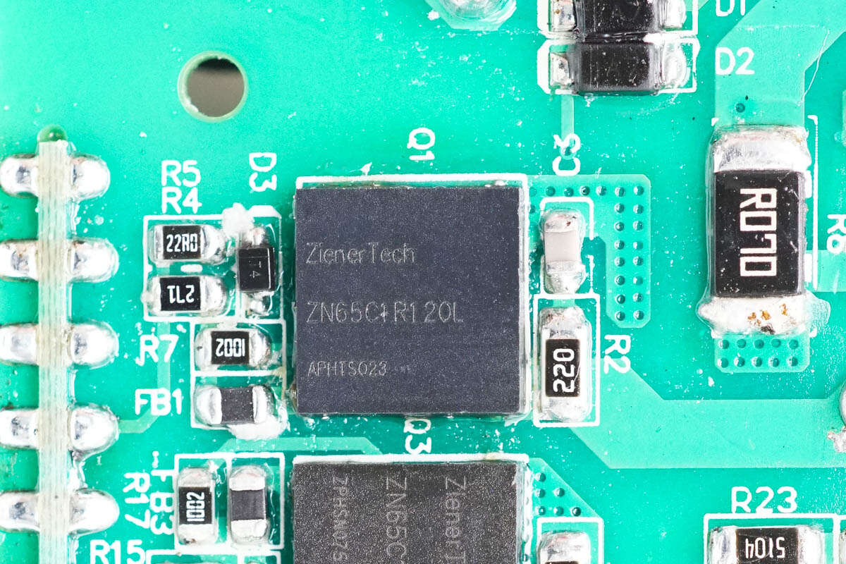

PFC开关管来自致能,型号ZN65C1R120L,是一颗Cascode级联结构的氮化镓开关管,耐压700V,瞬态耐压为800V,导阻120mΩ,栅极支持20V驱动电压,具备低栅极电荷,有效简化驱动电路。适用于快充、通信电源、数据中心和照明应用,采用DFN8*8封装。
致能 ZN65C1R120L 资料信息。

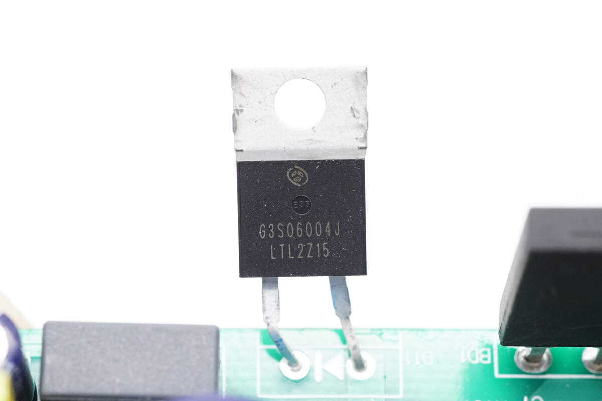

PFC整流管来自泰科天润,型号G3S06004J,是一颗600V 4A的碳化硅二极管,采用TO-220ISO封装。

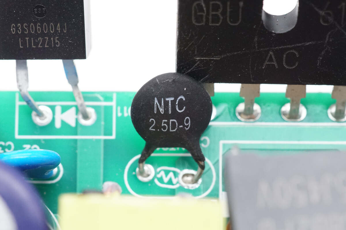

NTC热敏电阻丝印2.5D-9,用于抑制高压电解电容的充电电流。

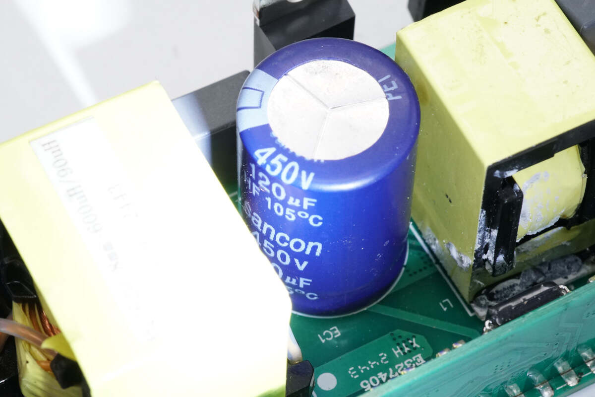

高压滤波电容来自南通三鑫,规格为450V120μF,为HF系列5000小时长寿命电容。

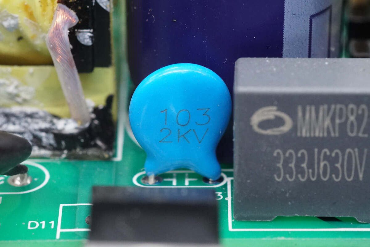

陶瓷电容与电解电容并联,规格为0.01μF 2KV。

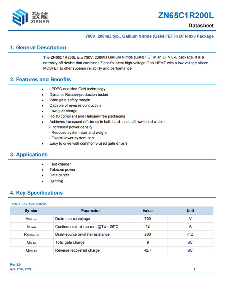

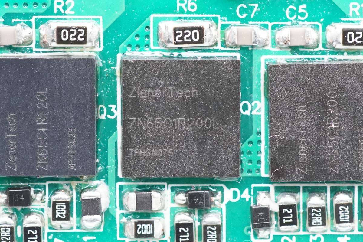

LLC开关管来自致能,型号ZN65C1R200L,为Cascode级联结构的氮化镓开关管,耐压700V,瞬态耐压为800V,导阻200mΩ,栅极支持20V驱动电压,具备低栅极电荷,有效简化驱动电路。适用于快充、通信电源、数据中心和照明应用,采用DFN8*8封装。
致能 ZN65C1R200L 资料信息。

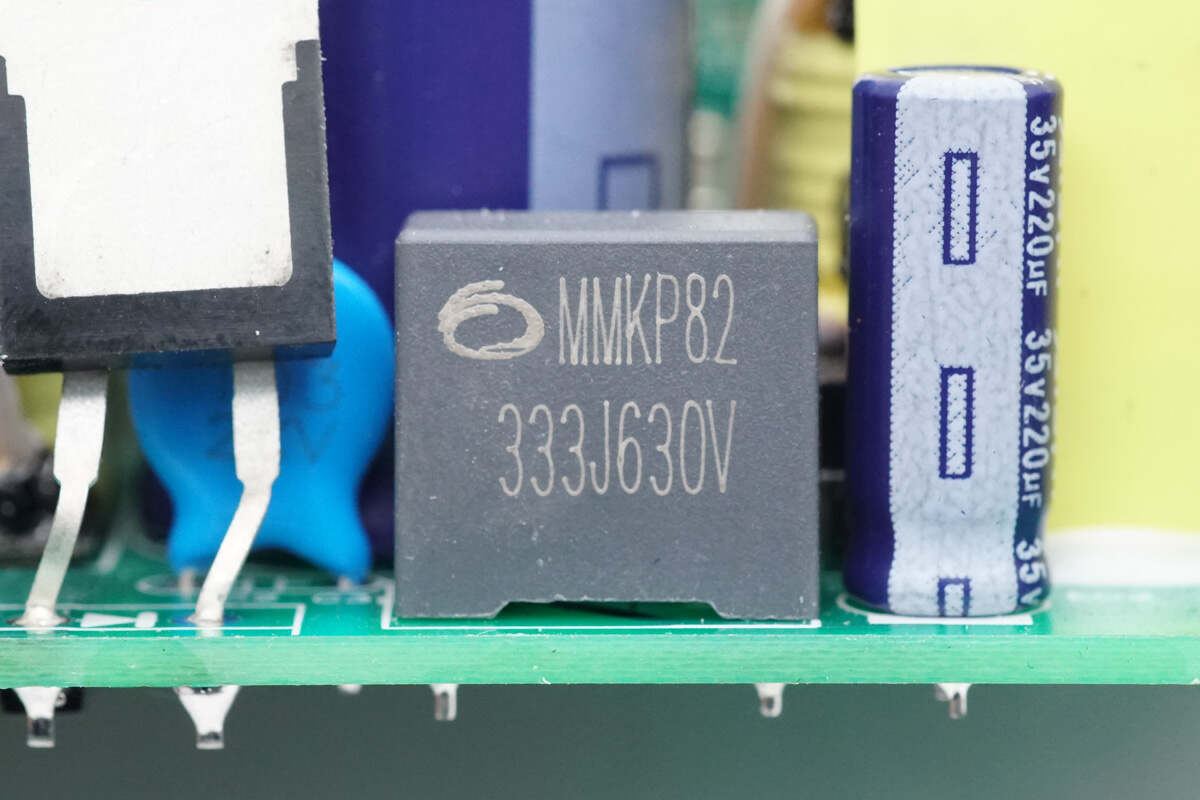

谐振电容来自亿曼丰,为MMKP82系列薄膜电容,规格为0.033μF 630V。
LLC变压器采用PQ2620磁芯。

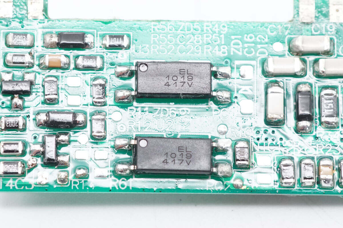

两颗亿光EL1019光耦用于输出电压反馈和过电压保护功能。

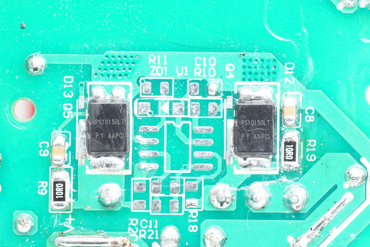

两颗整流二极管来自平伟,型号PS10150LT,规格为10A 150V,采用PS-277B封装。

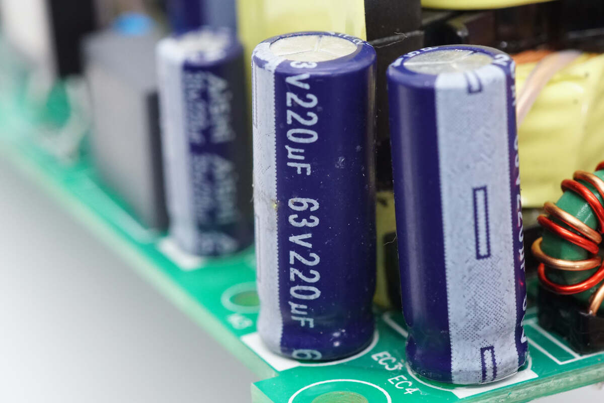

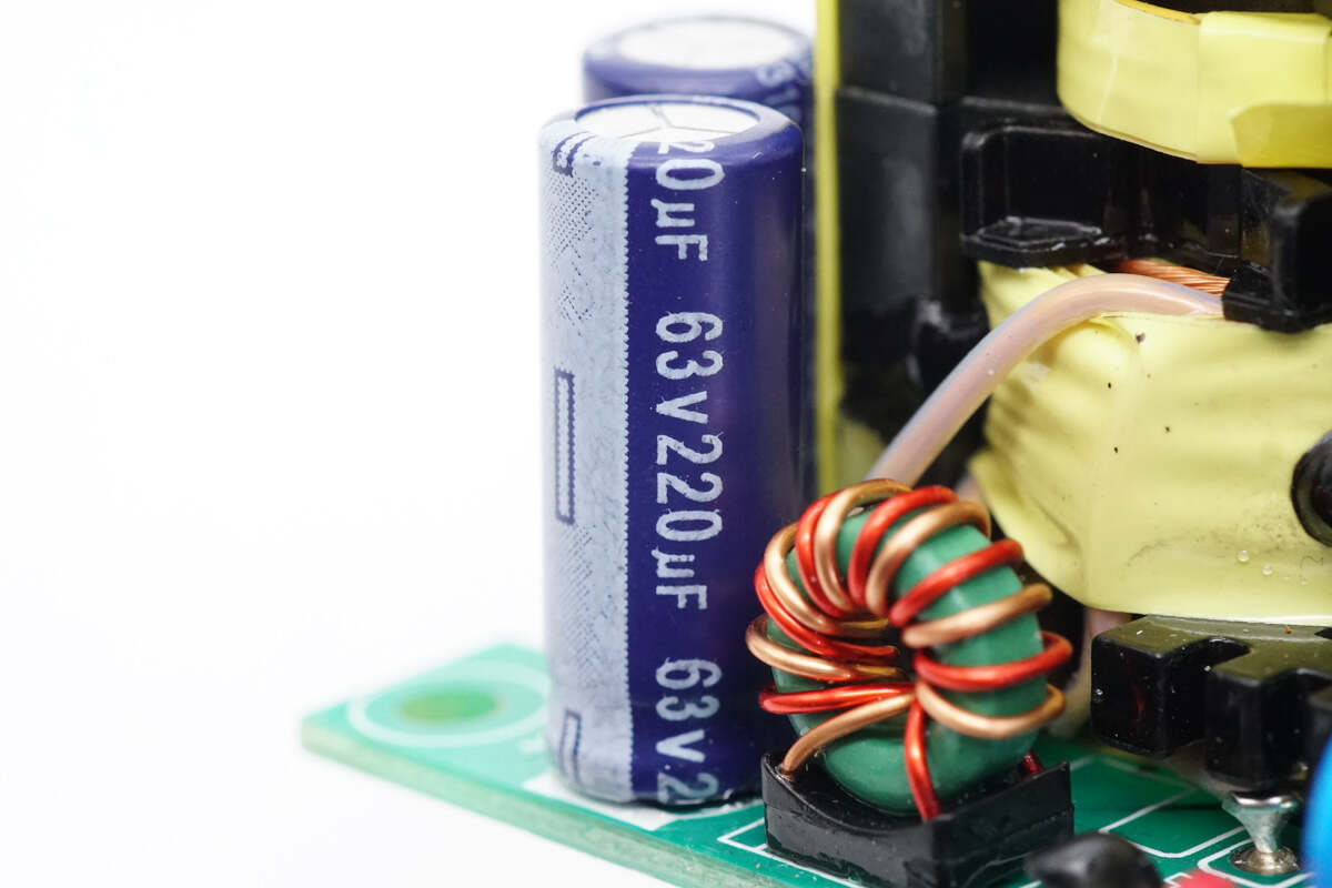

输出滤波电容来自艾华,规格为63V220μF。
另一颗滤波电容规格相同。

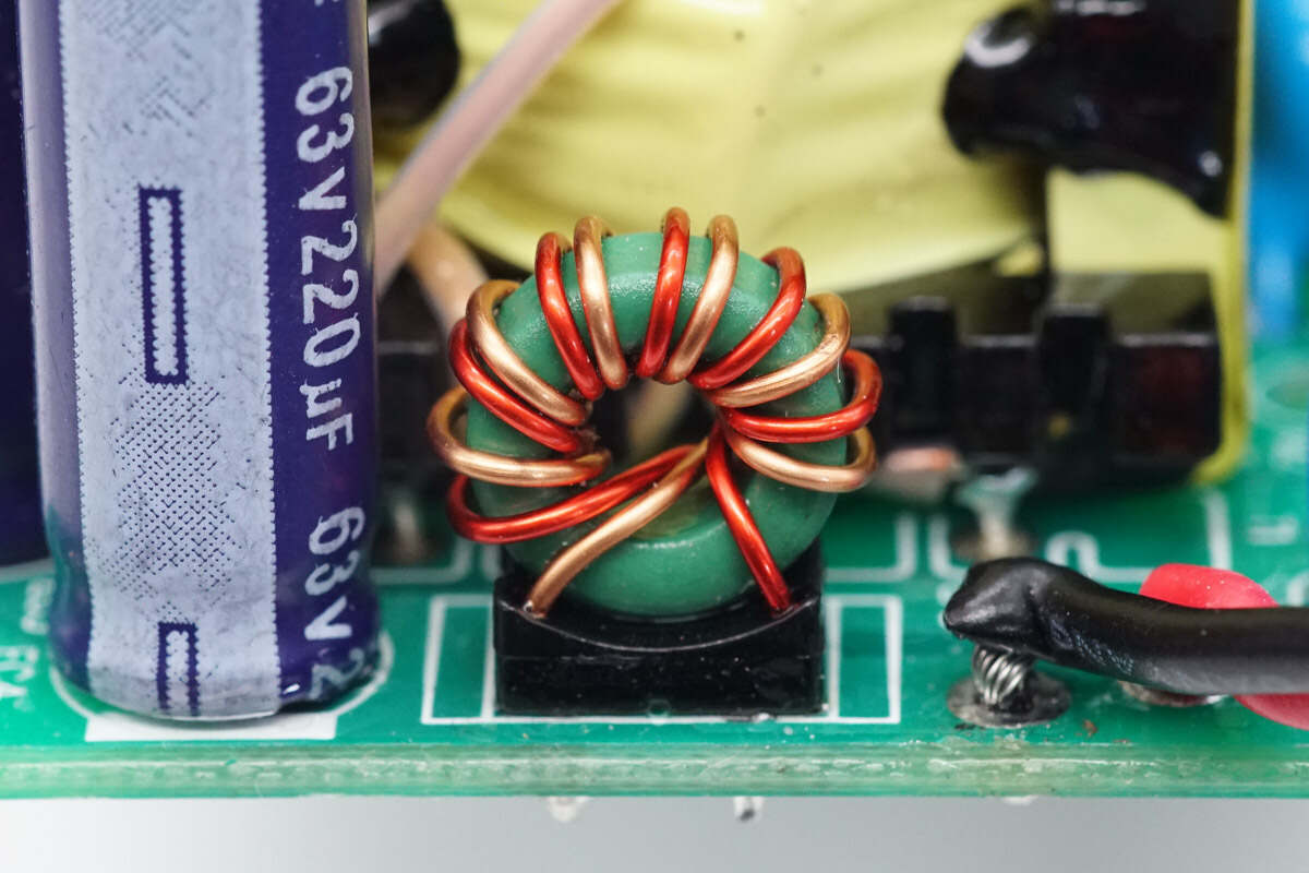

输出端磁环滤波电感特写,底部设有绝缘支架。

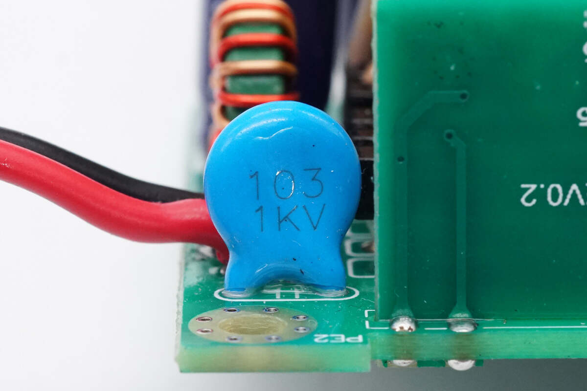

输出端对地设有一颗陶瓷电容,规格为0.01μF 1KV。
充电头网通过解析发现,晨旭通科技推出的150W氮化镓电源模块,使用大面积铝合金散热片,兼顾整流桥、PFC整流管,氮化镓开关管和输出整流管散热。其中在PCBA模块背面焊接氮化镓开关管和肖特基二极管,通过导热垫传导热量到铝合金散热片,有效降低温升。
