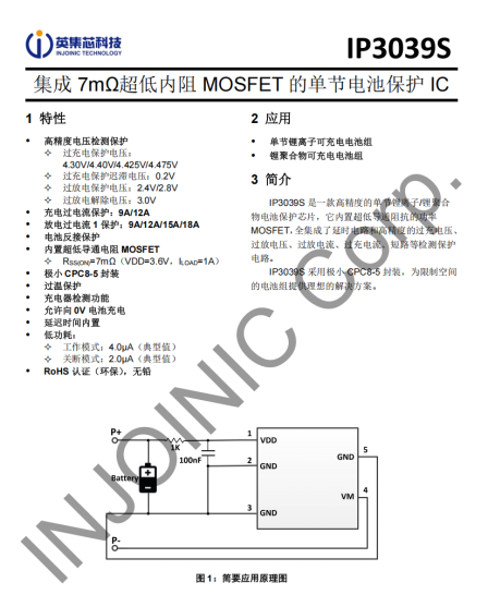

在智能设备追求体积越来越小的今天,移动电源的PCBA板可谓寸土寸金。英集芯拥有业界集成度最高的22.5W移动电源SoC IP5356系列芯片,布板尺寸小 ,BOM精简,生产简单,广受客户好评。 在此基础上,英集芯持续突破创新, 推出行业最小封装尺寸的锂保二合一芯片IP3039S,内阻低至7mR,使得22.5W移动电源方案只需搭配一颗CPC5封装芯片,即可实现完整的锂电保护。
IP3039S内置7mR超低阻抗MOS, 具有完整的过充、过放、充电过流、放电过流,电池反接保护功能。 针对电池焊接生产过程中各种复杂的静电环境,IP3039S芯片自身的ESD防护水平更是达到了业内最高的8KV,为锂电池保护筑起一道安全可靠的防线。
在英集芯推出IP3039S之前,业内内阻小于10mR的单颗锂保最小封装尺寸为eSOP8封装,封装尺寸比CPC5封装大一倍。英集芯移动电源SoC IP5356系列搭配IP3039S锂保,必将成为22.5W移动电源终极精简BOM方案,开创PCB板小尺寸新纪元。
IP3039超小尺寸锂保系列,具备英集芯芯片参数可灵活配置的传统特点。过放电压可以配置成2.80V,适配各种材料的电芯;也可以支持磷酸铁锂等配置。
IP3039S针对移动电源而设计,也同样适合于电子烟、个护产品等各种单节锂电池智能设备。 随着IP3039S的推出, 英集芯锂保二合一产品系列布局齐整,从可穿戴设备的IP3052(50mR, DFN1*1封装) ,到IP3036(15mR, CPC8封装) IP3037(15mR, SOT235封装),到IP3038(8mR,eSOP8封装), 覆盖不同内阻大小、多种封装形式、超低待机电流等各类锂电池应用。英集芯作为深耕锂电SoC的国内电源芯片领导厂商, 通过持续创新,带来一款又一款让客户惊喜的芯片。
