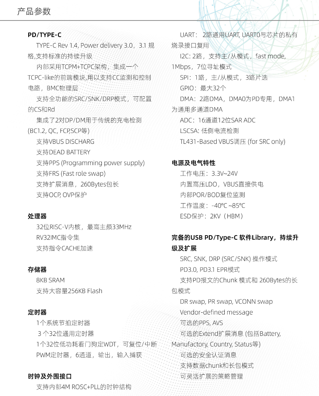

广芯微UM3506一拖二快充线方案
广芯微电子推出的一款一拖二快充线方案,这款快充线方案能够将单口充电器转换为两个独立的输出,支持28V5A 140W PD3.1充电器应用。这款一拖二快充线方案是市面上首款支持PD3.1 140W功率的解决方案,非常适合苹果笔记本和苹果手机用户使用。
这款一拖二快充线采用旁路方式和同步降压组合,旁路方式支持大功率输出,减小发热。同步降压用于为手机充电,通过动态调节PDO方式,全程不断电,使用体验更好。
这款一拖二快充线采用广芯微UM3506-BPQF SOC芯片,这是一颗支持PD3.0 3.1规格的快充控制器,具备全功能的SRC/SNK/DRP支持能力,同时也可以支持EMARK电子标记的SOP'报文交互功能,全面满足PD3.0,PD3.1规格,支持SPR,EPR(PD3.1)模式,以及PD报文的chunk模式和260bytes 长包。芯片内置高压LDO,支持3.3-24V供电,使用灵活。
UM3506具有2对DP DM引脚,支持BC1.2,QC,FCP,SCP等协议。Field-proven PD 协议库,支持可持续升级和灵活扩展。芯片内置高性能32位RISC-V内核,主频最高为33MHz,内置8KB SRAM和256KB FLASH,内置16通道12位ADC用以电压和电流采样,支持3.3-24V工作电压范围,使用QFN24封装。
1、支持140W快充及灵活的动态功率分配,广芯微UM3506一拖二快充线方案解析

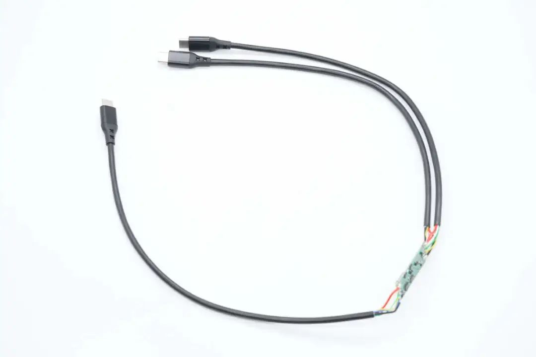

宇阳成一分二数显数据线方案
宇阳成电子科技推出的一分二数显数据线方案为PCBA模块形式,通过导线焊接连接。数据线方案设有液晶屏幕,能够显示两个接口的输出电压和输出电流参数,便于了解设备供电状态。方案支持单口140W功率传输,双口65W+30W任意接口功率传输。
数据线方案内部设有两组切换MOS管,配合内置的同步降压电路,能够实现双口功率任意分配,相比传统固定功率方案,使用更加灵活方便。数据线方案使用英集芯IP2738+IP2752+IP6551组合,实现双口协议功能,充电器供电申请和同步降压转换。
屏幕显示采用普冉PY32F030K28U6 MCU进行驱动,实现电压和电流显示,并使用威兆MOS管用于输出直通和降压电路切换,对应数据引脚设有TVS进行静电保护,提升整体可靠性。数据线方案使用两块PCB焊接,充分利用空间,缩小体积,便于应用。
1、宇阳成一分二数显数据线方案解析
