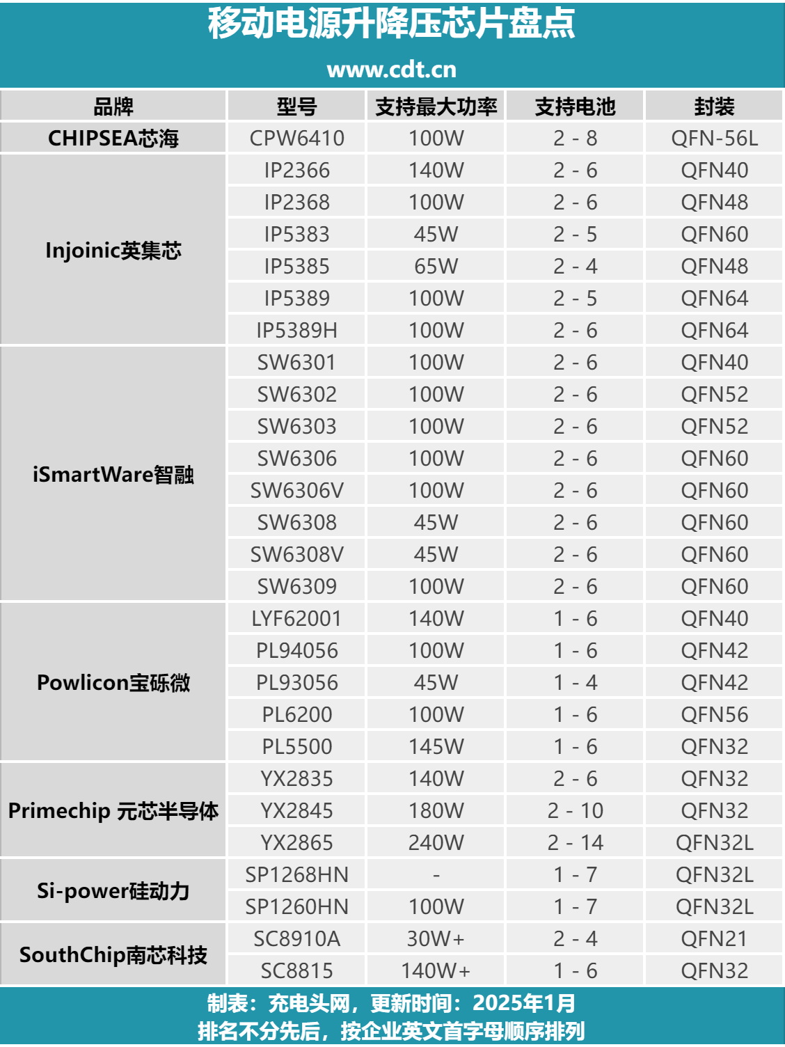

充电头网精心统计了众多快充芯片企业所推出的多款移动电源升降压芯片,并将这些信息汇总整理形成了下表,详细展示了各家企业的主打产品及其相关特点。
排名不分先后,按企业英文首字母排序。

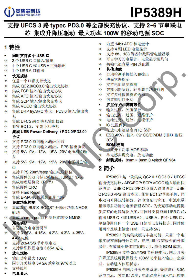

英集芯IP5389H
英集芯IP5389H是一款移动电源主控芯片,这颗芯片内部集成同步升降压控制器,支持多种快充协议,支持2-6节电池应用,最大输出功率达100W。芯片支持两个USB-C接口输入输出或支持一个USB-C接口或者USB-A口输出,任一接口均支持快充。
IP5389H支持丰富的快充协议,支持包括UFCS融合快充在内的多种快充协议,支持协议定制。芯片内部集成双向同步升降压控制器,集成电荷泵驱动外置NMOS,芯片支持自适应充电电流调节,支持磷酸铁锂,三元和高压锂电池应用。
芯片内部还集成库仑计,集成14位ADC,支持4颗LED电量指示,或88/188数码管电量显示,支持通过电阻设定电池容量,支持自学习电池电量,实现精准的电量显示。芯片具备自动检测设备接入和拔出功能,具备快充状态指示,支持电池温度检测和多功能按键等功能,采用QFN64封装。

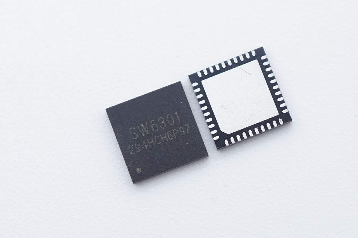

智融SW6301
SW6301是一款支持单C口快充的高性能移动电源SOC芯片,具有4V至26V的输入电压范围,同时支持2至6节电池串联,可提供高达100W的功率输入输出。
SW6301具备广泛的快充协议支持,通过UFCS融合快充标准,支持PD、SCP、FCP、AFC、QC、SFCP等市面主流快充协议,支持I2C设置充电目标电压、充电电流、电池端和输出端限流,支持3-5颗LED电量显示以及188数码管显示,使用户能够轻松了解设备的性能和状态,提供更直观的使用体验。
SW6301采用QFN5*5-40封装,保证了其易于集成和应用。

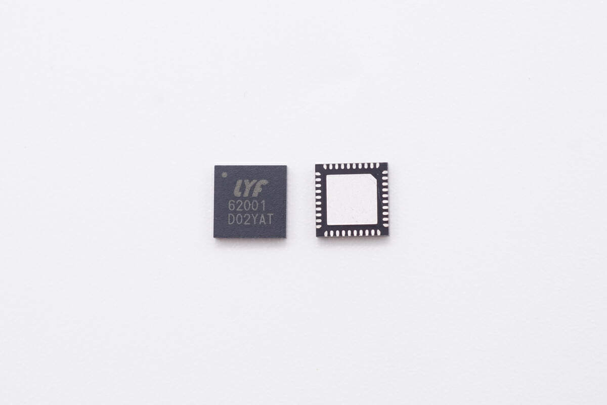

宝砾微LYF62001
宝砾微LYF62001是一款集成多种快充协议的高效双向同步升降压控制器芯片,支持1至6串4.2V和3.5V的电池充放电以及1A1C口应用,专为使用Type-C端口和PD协议的快充应用而设计。
LYF62001具备编程为降压充电、升压充电或升降压充电的功能。通过I2C接口,它能够与MCU进行通信,并实现对电池和总线终端的高电压感应。此外,它还具备准确测量电池电流、总线电流和USB端口电流的能力,采用轨到轨电流感应技术。为了确保USB端口的通信信号稳定,LYF62001还提供了CC1、CC2、DP、DM通信信号的高电压隔离功能。
LYF62001具备在充电模式下升高或降低输入电压的能力,以高效地为电池充电。它支持涓流充电、恒流(CC)充电和恒压(CV)充电管理,并且可以通过两个12位DAC转换器对充电电流和充电电压进行编程。通过I2C接口,用户可以轻松地控制充电/放电模式,并通过I2C编程设置充电电流、充电电压、输出电压和输出电流限制。此外,LYF62001还监视USB端口的状态,支持A端口和C端口的插入和拔出检测,并提供两个NMOS栅极驱动器来独立控制电源路径。用户还可以使用I2C监视DC-DC甚至整个系统的状态。
LYF62001支持市场上主流的快充协议,包括PD3.1、FCP/SCP、BC1.2、QC3.0等。其VBUS和VBAT电压操作范围广泛,高达32V。此外,它还并能够对1节至6节电池进行充电管理,支持为4.2V和3.5V电池充电,并且可编程开关频率为150KHz和300KHz。
LYF62001采用QFN5x5-40封装,可为各种快速充电应用如移动电源、电池组、锂离子电池充电器、快速充电适配器等提供一套完整、强大且灵活的升降压充电系统。

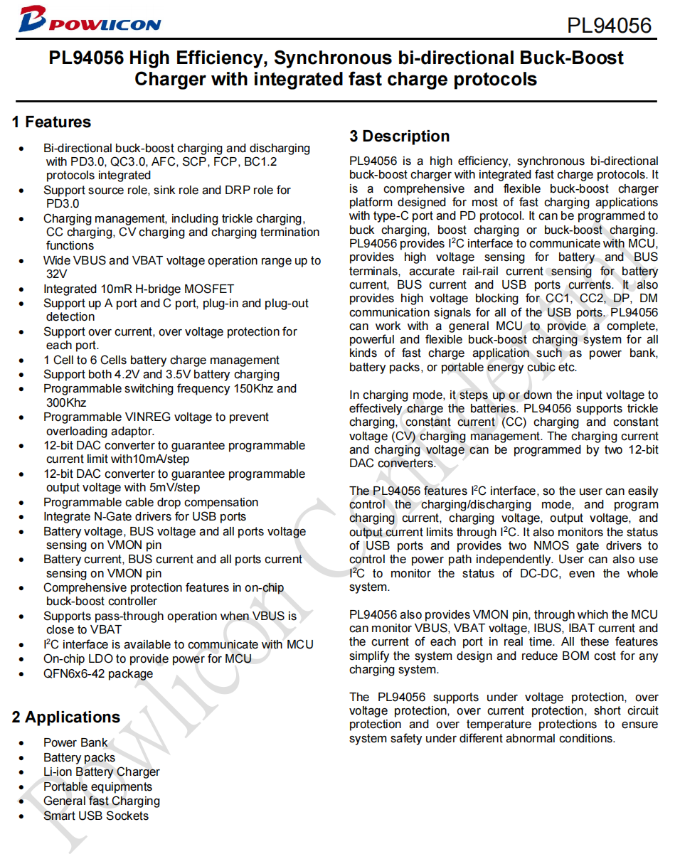

宝砾微PL94056
宝砾微PL94056是一颗集成升降压控制器、双向PD协议的SOC芯片,支持最高100W的移动电源产品采用,内置4颗全桥NMOS管,支持双向升降压、支持sink/source、1-6串电池充放电以及1A1C口的应用,专为使用Type-C端口和PD协议的快充应用而设计。
PL94056具备编程为降压充电、升压充电或升降压充电的功能。通过I2C接口,它能够与MCU进行通信,并实现对电池和总线终端的高电压感应。此外,它还具备准确测量电池电流、总线电流和USB端口电流的能力,采用轨到轨电流感应技术。为了确保USB端口的通信信号稳定,PL94056还提供了CC1、CC2、DP、DM通信信号的高电压隔离功能。
PL94056支持市场上主流的快充协议,包括PPS/PD3.0、FCP/SCP、BC1.2、QC4.0+/QC3.0/QC2.0、Apple 12W等。其VBUS和VBAT电压操作范围广泛,高达32V。此外,它还并能够对1节至6节电池进行充电管理,支持为4.2V和3.5V电池充电,并且可编程开关频率为150KHz和300KHz。

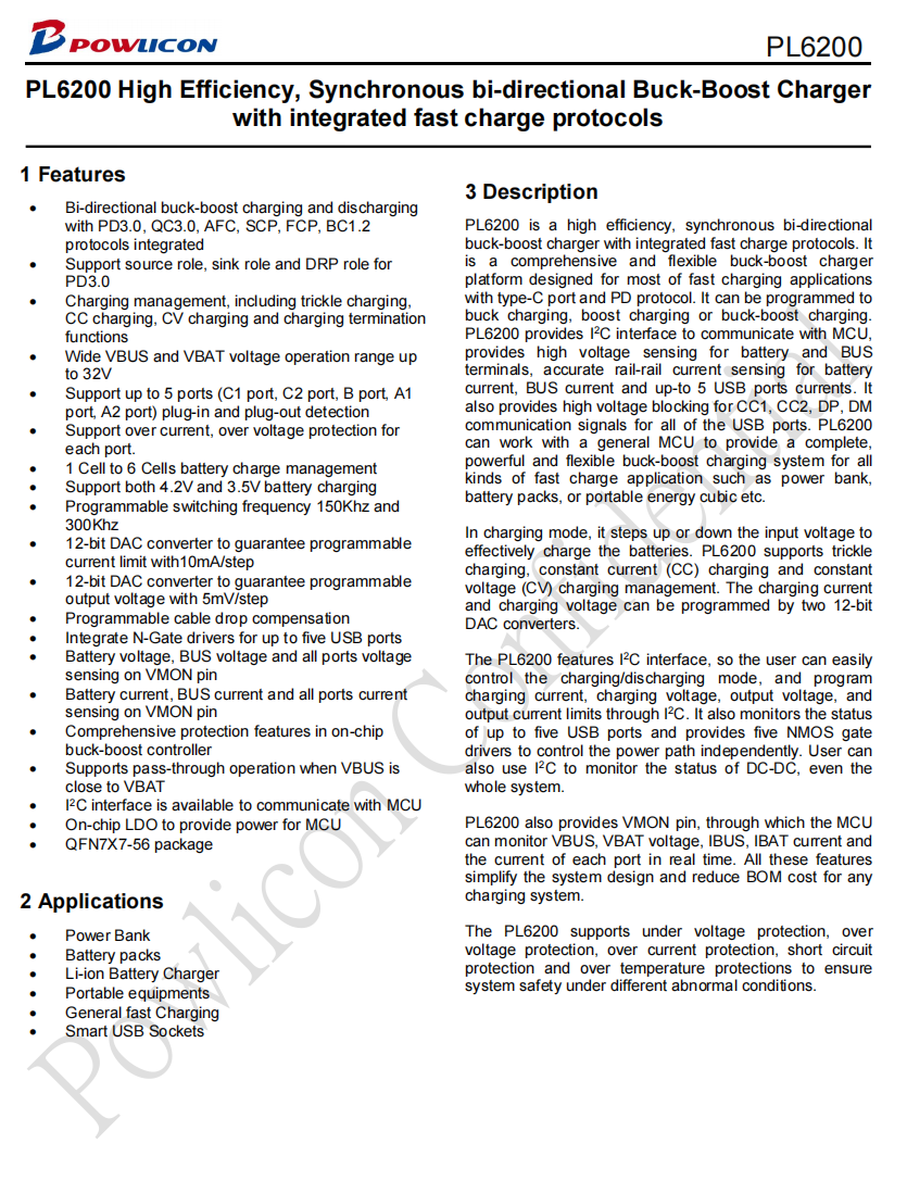

宝砾微PL6200
宝砾微PL6200是一款高效率的双向同步升降压控制芯片,支持2A1B2C共五个接口,旨在满足快速充电应用的需求,该芯片支持双向升降压充放电,可以被编程为升压充电、降压充电或者是升降压充电,支持PD3.0、QC3.0、AFC、SCP、FCP、BC1.2等多种快充协议,适用于多个场景。
通过I2C接口,PL6200能够与MCU进行通信,并实现对电池和总线终端的高电压感应,还具备准确测量电池电流、总线电流和最多5个USB端口电流的准确轨到轨电流感应,为了确保USB端口的通信信号稳定,PL6200还提供了CC1、CC2、DP、DM通信信号的高电压隔离功能,为各种快速充电应用提供完整、强大和灵活的升降压充电系统。
PL6200支持市场上主流的快充协议,包括PD3.0、FCP/SCP、AFC、BC1.2、QC3.0等。其VBUS和VBAT电压操作范围广泛,高达32V。此外,它还并能够对1节至6节电池进行充电管理,支持为4.2V和3.5V电池充电,并且可编程开关频率为150KHz至600KHz。

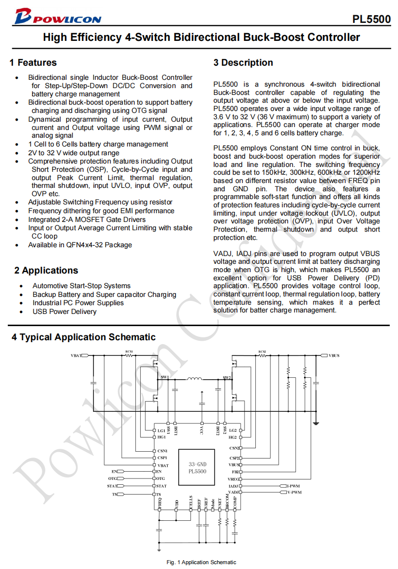

宝砾微PL5500
宝砾微PL5500是一款同步高效四管双向升降压控制器 ,适用于1-6节锂电池应用,效率高达98%以上,具有支持正向的充电和反向的放电管理,内置2A驱动电路,支持3.5-32V超宽输入电压范围,2-32V的超宽输出电压范围,搭配协议IC和开关管等外置元件,可实现20V 145W升降压大功率输出
PL5500采用自主专利的COT架构控制模式,可以实现更加平滑稳定的波形输出,从而提高系统的稳定性。此外,PL5500还具备抖频技术,能够有效降低电磁干扰,同时通过在FREQ引脚和GND引脚之间设置不同的电阻,可以实现150kHz、300kHz、600kHz或1200kHz四个频率档位的切换。
PL5500采用QFN4x4-32封装,整体小巧精致,适用于工业PC电源、USB PD充电适配器、备用电池等领域。

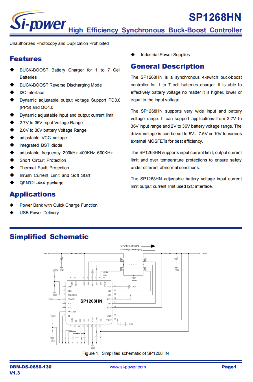

硅动力SP1268HN
硅动力SP1268HN是一款同步 4 开关升降压控制器,适用于 1 至 7 节电池充电器。无论输入电压高于、低于或等于输入电压,它都能有效地输出电压。SP1268HN 支持非常宽的输入和输出电压范围,它可以支持 2.7V 至 36V 输入范围和 2V 至 36V 输出范围的应用,驱动器电压可设置为 5V、7.5V 或 10V,以实现最佳效率。
硅动力SP1268HN 支持输入电流限制、输出电流限制和过温保护,以确保在不同异常情况下的安全性,并且可调输出电压输入限流输出限流采用I2C接口。
