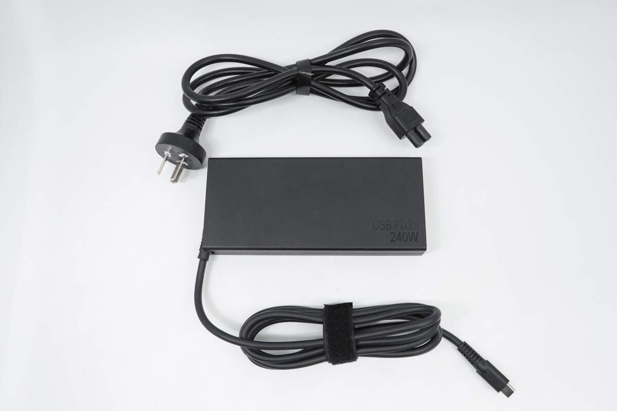

台达PD3.1 240W电源适配器为经典长方造型,整体偏扁平,表面采用黑色磨砂工艺,日常使用更耐磨耐脏。充电器搭配一条输入线缆和一体式USB-C线缆,线长分别约为1.5米和1.8米。产品右下角印有USB PD3.1和240W标志,方便用户快速了解产品主要特点。

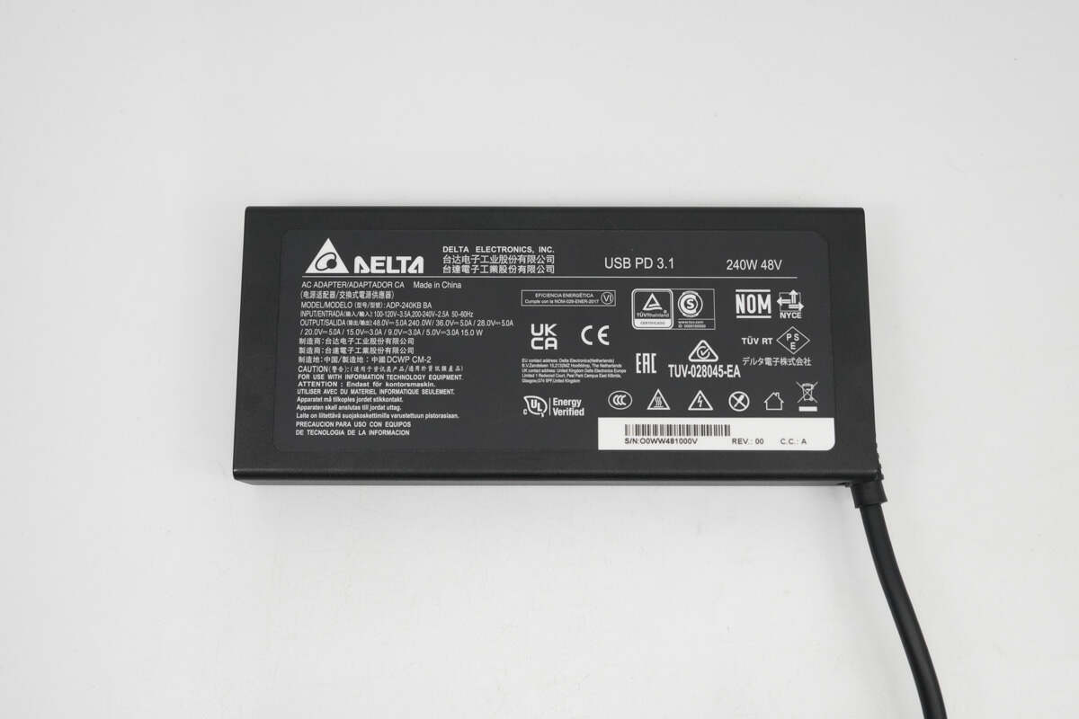

这款适配器由台达电子工业股份有限公司生产,型号为ADP-240KB BA。输入规格:100-120V~ 3.5A,200-240V~ 2.5A 50/60Hz;输出规格:48V5A 240W、36V5A、28V5A、20V5A、15V3A、9V3A、5V3A 15W。产品通过TÜV、UKCA、CE、UL、PSE、RCM、CCC等多项安全认证,全球绝大多数国家或地区可畅通使用。

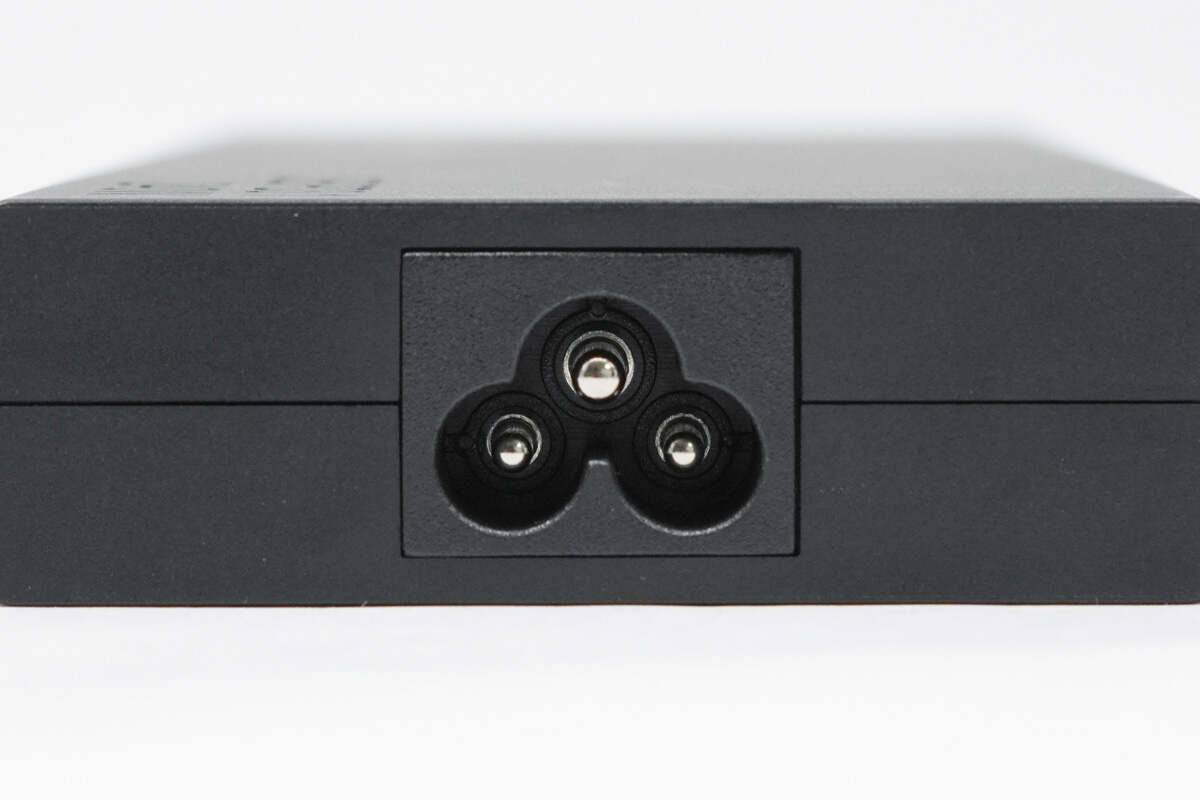

电源的输入接口采用3孔梅花口,内部金属针脚为全铜镀镍材质,使用寿命更长。

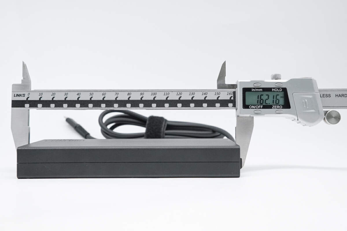

用游标卡尺实测台达PD3.1 240W电源适配器长度为162.16mm。

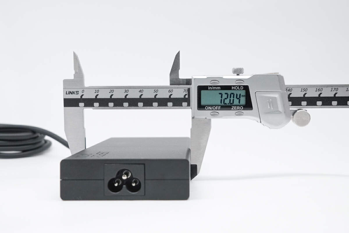

宽度为72.04mm。

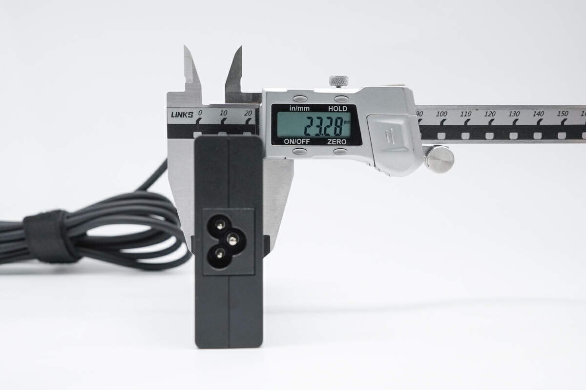

厚度为23.28mm。

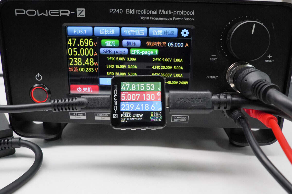

实测台达PD3.1 240W电源适配器输出功率为47.8V 5.0A 239.4W,功率稳定输出,还兼容PPS、QC5、DCP等充电协议。
