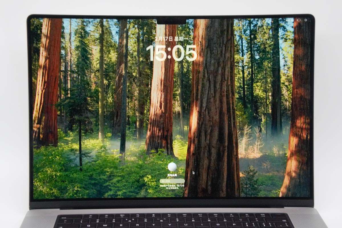

屏幕采用16.2英寸Liquid视网膜XDR显示屏,分辨率为3456×2234,支持ProMotion自适应刷新率技术,最高可达120Hz。

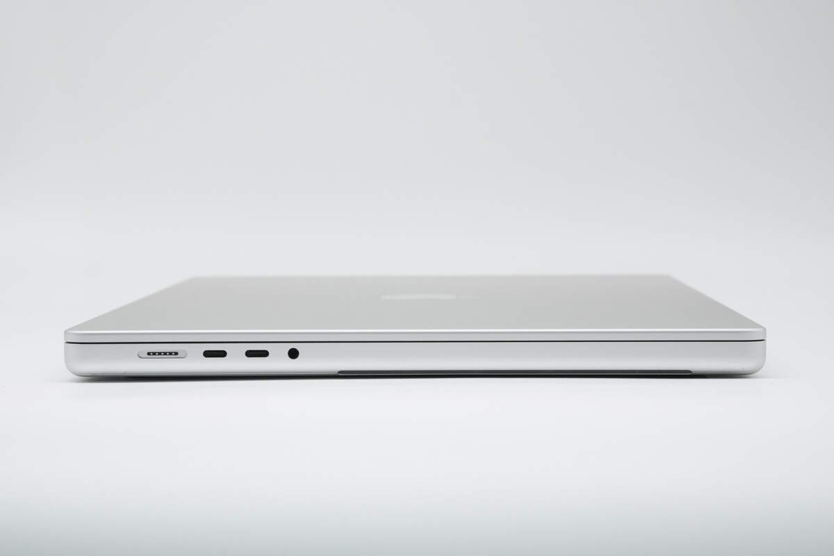

机身左侧面拥有1个MagSafe3充电接口,2个雷电5接口,1个3.5mm耳机接口。
右侧面配置1个SDXC卡槽,1个雷电5接口,1个HDMI端口。

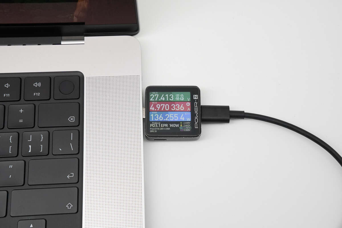

实测采用USB-C转MagSafe3充电线可给MacBook Pro提供PD3.1 140W高功率快充。
MacBook Pro左侧USB-C口采用C-C线充电,实测也能激活PD3.1快充协议,充电功率为27.6V 4.9A 135.6W。
实测右侧USB-C口充电功率为27.4V 5.0A 136.3W,也支持PD3.1快充。
M4款16英寸MacBook Pro不仅支持MagSafe3口磁吸140W充电,也支持USB-C口PD3.1 140W快充。在充电规格上,每个USB-C接口都支持满配快充,属于是盲插都是超级快充。此外,三个接口都支持雷电5高速传输。可以说,新款MacBook Pro在性能、设计、充电等方面都是配置拉满。
