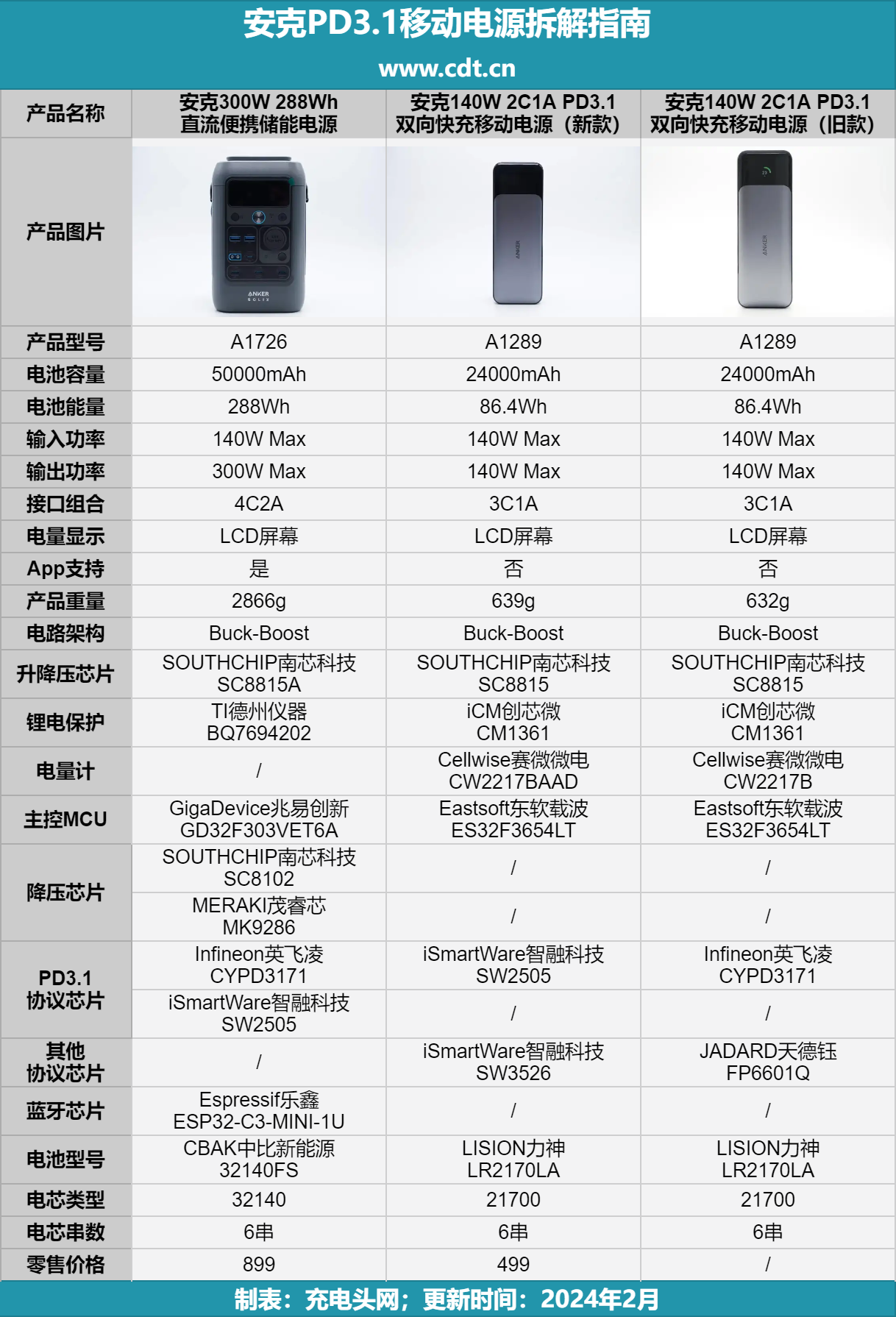

从电池容量来看,安克储能电源为50000mAh,而新旧款安克移动电源均为24000mAh,储能电源在容量上更具优势。
充电功率方面,三款产品的输入功率都可达140W,但输出功率上,安克储能电源能达到300W,高于两款安克移动电源的140W。
在电源芯片上,升降压芯片三款产品都采用了南芯科技的芯片;锂电保护方面,安克储能电源采用德州仪器的芯片,两款移动电源产品则使用创芯微的芯片;协议芯片也有明显不同,分别来自智融科技、英飞凌等不同厂商。

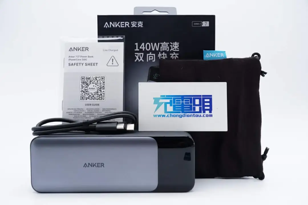

安克140W快充移动电源PowerCore 24K(新款)

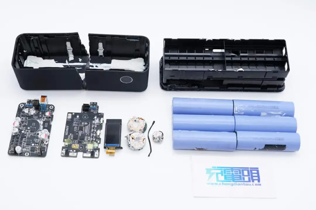

安克PowerCore 24K这款移动电源型号为A1289,采用PC+ABS材质外壳,顶面边缘微曲,设计灵感来源于宇航员头罩,整体做了很多细节设计,相比市面上很多千篇一律的黑白充电宝来说,安克这款无论是性能还是颜值,都相当能打。
内置的元件拆解一览,可见移动电源内部电池采用单独的框架固定,提升保护性能,电路板之间采用导热胶和导热垫填充,有效降低大功率快充时的温升,总体来说用料和设计都很不错,是高性能移动电源的理想选择。

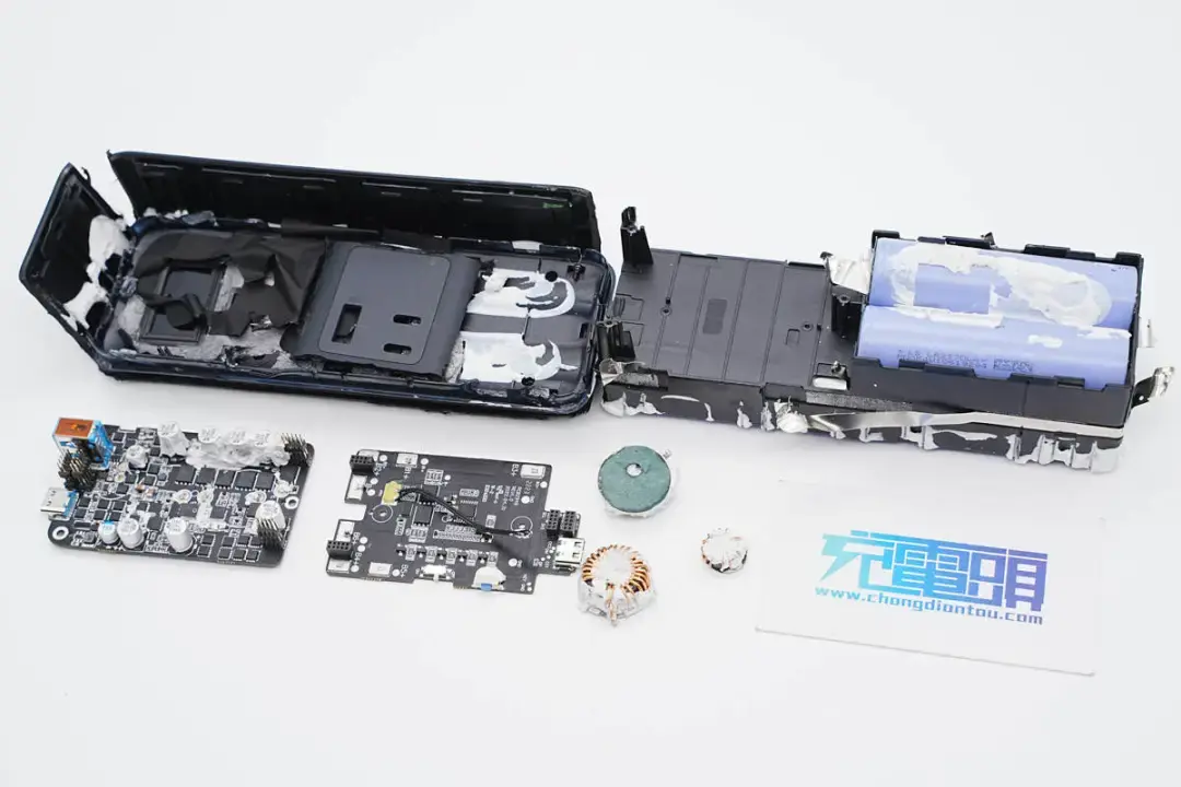

旧款安克PowerCore 24K型号同样为A1289,且外观方面也与新款相同。机身同样采用PC+ABS材质,并配有同样的彩色液晶屏幕以及侧边功能键,且快充性能也相同。
再看下产品内置构造,可见内部布局也与新款类似,电池组采用塑料框架绝缘固定,PCBA模块填充导热胶和硅胶垫。新旧两款产品核心差异点还是内部电源芯片的变化。
