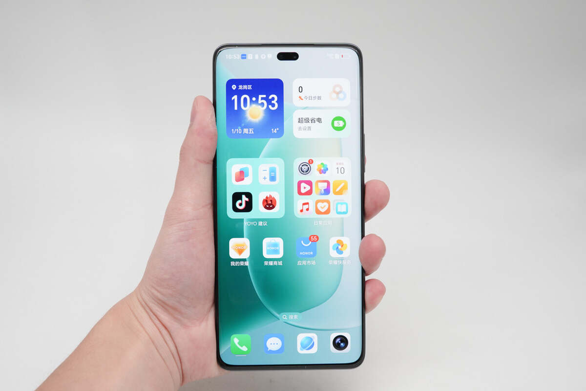

荣耀300 Pro 手机搭载6.78英寸OLED四曲屏,2700×1224分辨率,支持120Hz高刷新率、3840Hz高频PWM调光及4000nit局部峰值亮度,并通过“类自然光护眼”“AI助眠显示”等技术,打造行业领先的护眼体验。

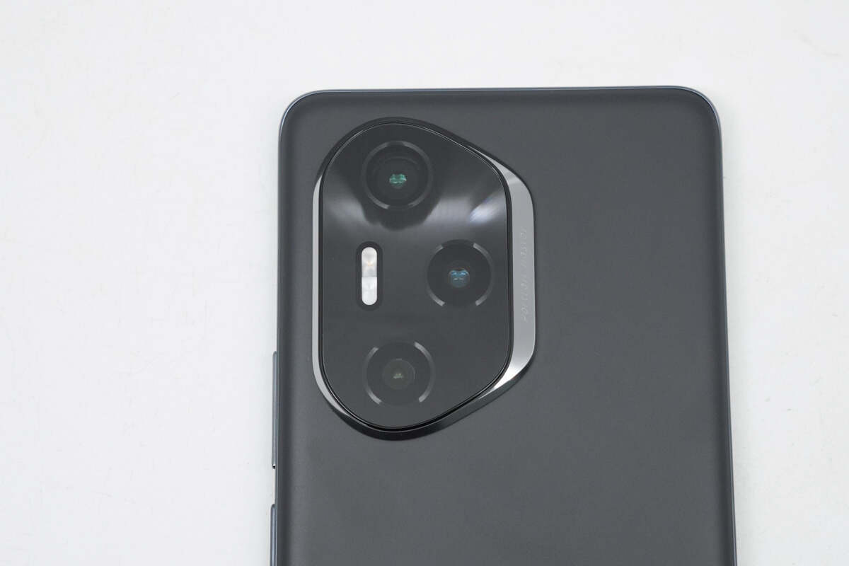

影像方面,荣耀300 Pro采用“旷野舷窗” Deco 设计,后置三摄组合包括50MP索尼IMX906主摄(OIS防抖)、12MP超广角微距及50MP直立长焦镜头,支持3倍光学变焦与50倍数码变焦,配合雅顾光影调校与AI驭光引擎,人像拍摄表现尤为突出;前置50MP镜头则支持4K视频录制,满足专业创作需求。

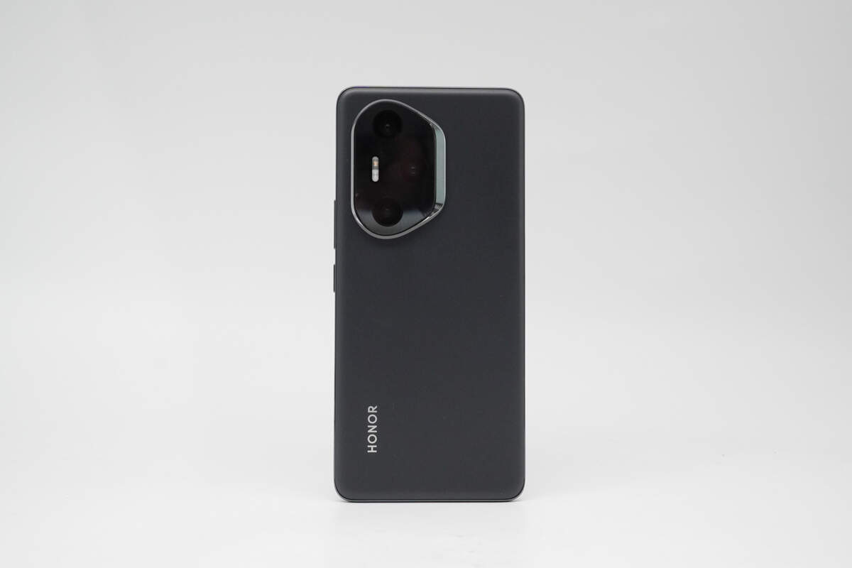

在配色方面,荣耀 300 Pro 提供了墨岩黑、星光沙和茶卡青三种选择 ,每一种配色都有其独特的魅力。墨岩黑深邃而稳重,给人一种低调奢华的感觉;同时,其磨砂玻璃表面不仅触感细腻,还不易沾染指纹和油渍。

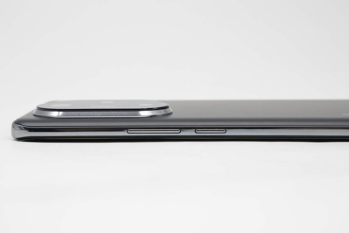

荣耀300 Pro 手机的电源键、音量键皆设置在右侧中框处。

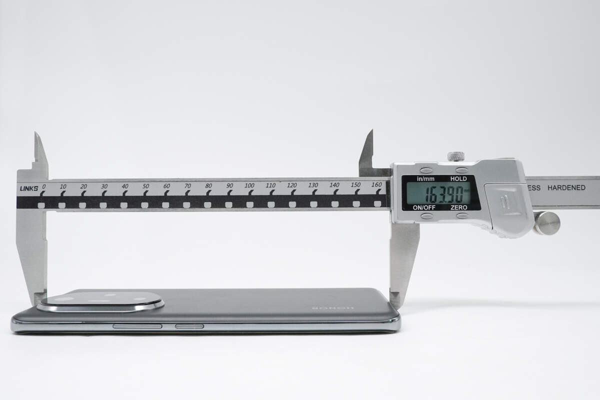

荣耀300 Pro 手机长度约为163.90mm。
荣耀300 Pro 手机宽度约为75.49mm。
荣耀300 Pro 手机机身厚度约为8.29mm。
荣耀300 Pro 手机重量约为202.5g。

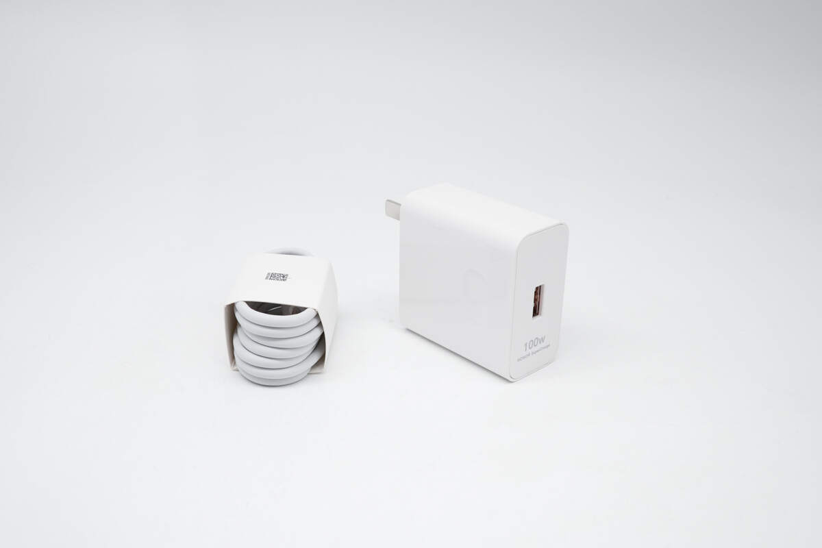

充电套装
荣耀300 Pro附赠100W荣耀超级快充套装。

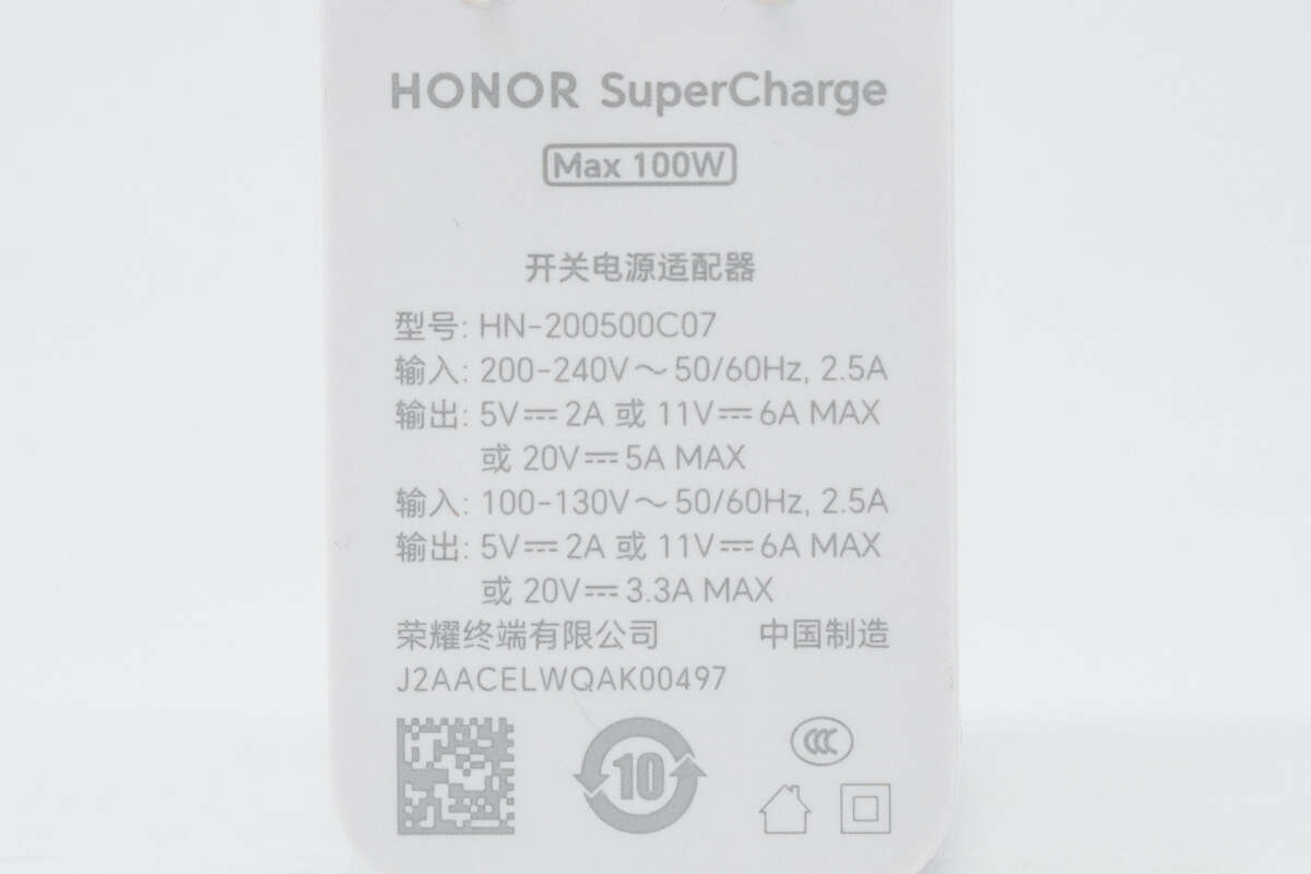

充电器信息如下:
型号:HN-200500C07
输入:200-240V~50/60Hz,2.5A
输出:5V2A或11V6A MAX或 20V5A MAX
输入:100-130V~50/60Hz,2.5A
输出:5V2A或11V6A MAX或20V3.3A MAX
荣耀终端有限公司

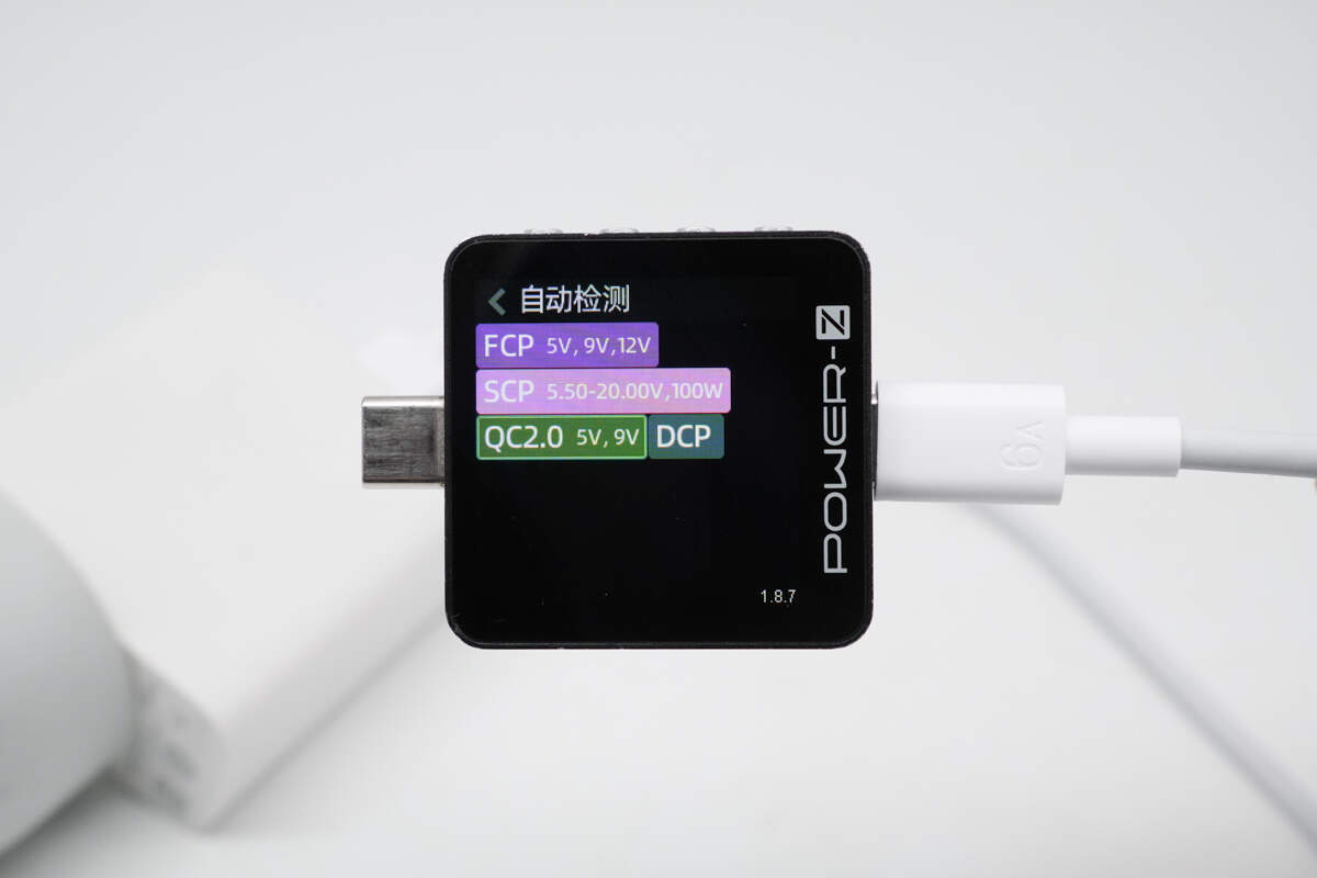

POWER-Z KM003C实测荣耀300 Pro充电器包含FCP、SCP、QC2.0、DCP等协议。

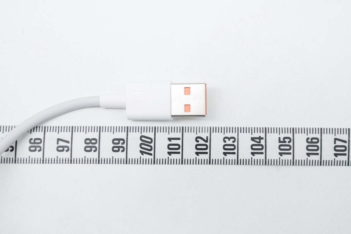

附赠线材为 A to C充电线,线材子端外壳与线身采用加厚注塑处理,更耐弯折,端头印有“6A”字样。
C to C 充电线材长度约为102cm。

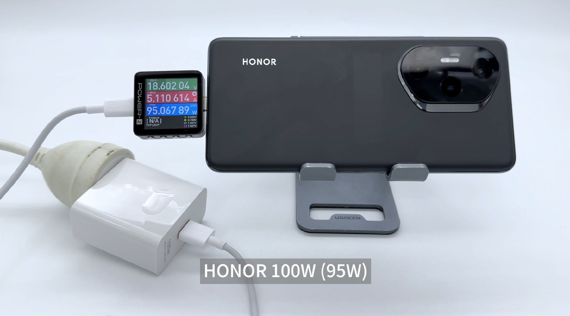

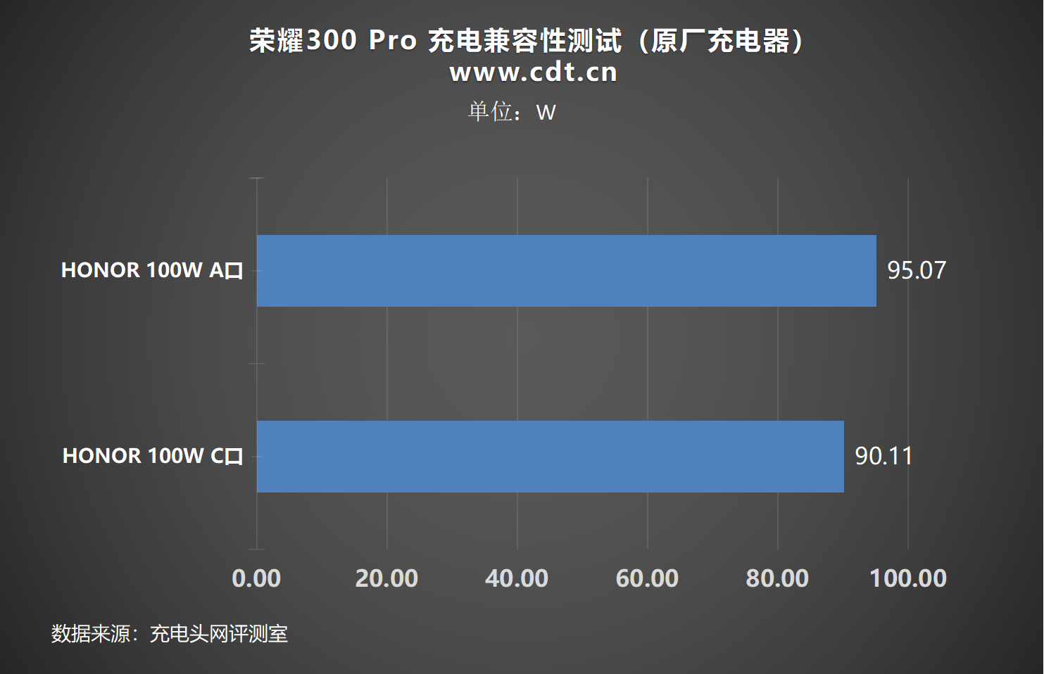

使用配套的100W充电器套装为荣耀300 Pro手机充电,POWER-Z KM003C 测试仪实测当前手机输入端功率为18.6V 5.11A 95.07W。
将荣耀自家的充电器进行逐一充电测试,均搭配原装A/C to C 充电线材进行连接,实测最高可握手18V电压,原厂充电器功率都在90W以上。
柱状图部分可以清楚的看出每款充电器充电功率的大小,其他原厂充电器表现优秀,功率最高的为出厂配备的100W A口充电器,实际输出功率可达95W左右。

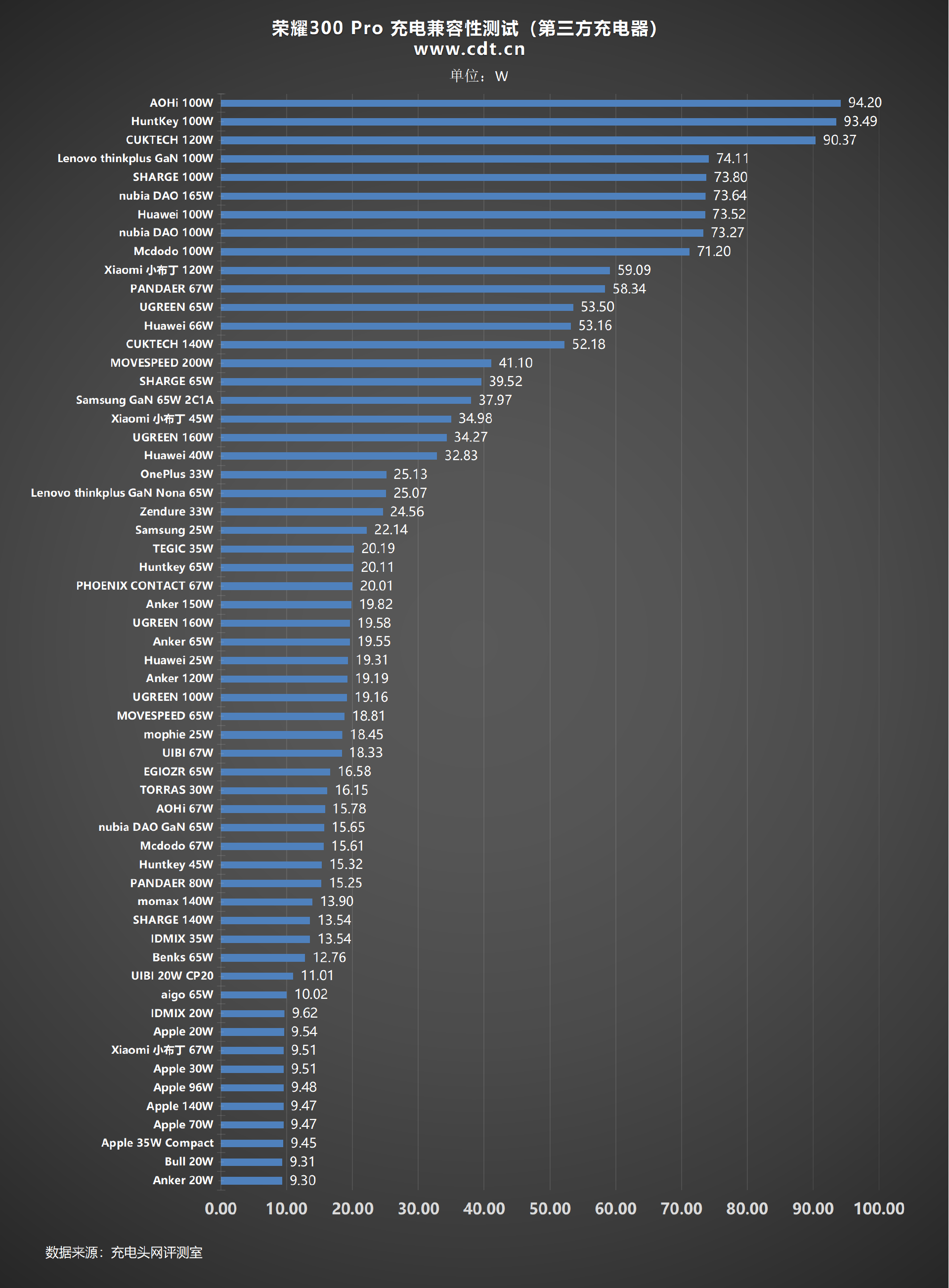

有时忘带充电器后,不得不用第三方充电器为手机充电,最后让我们来看下第三方充电器搭配原装充电线的充电兼容性表现。

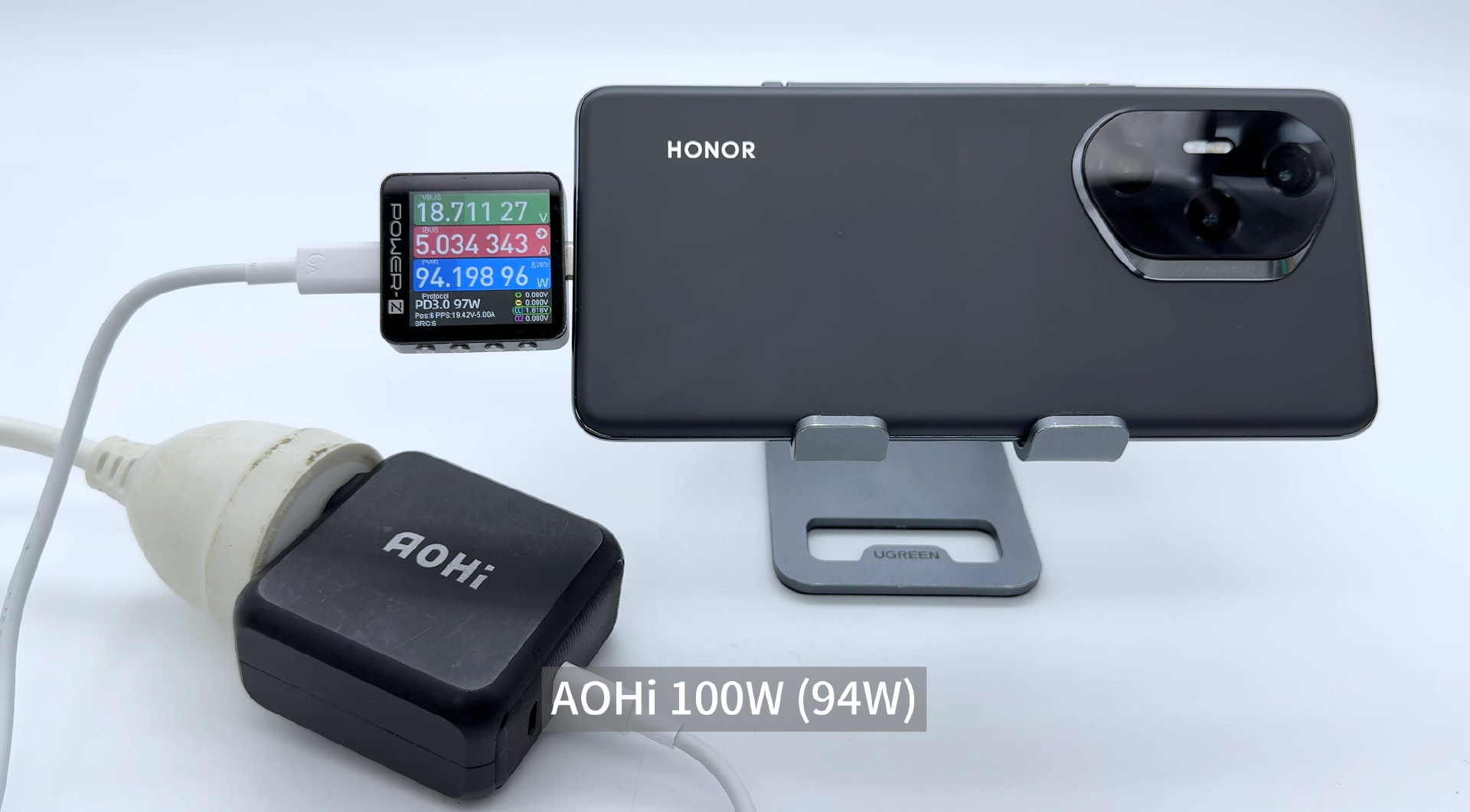

使用AOHi 100W充电器为荣耀300 Pro手机充电,POWER-Z KM003C 测试仪实测当前手机输入端功率为18.71V 5.03A 94.2W。

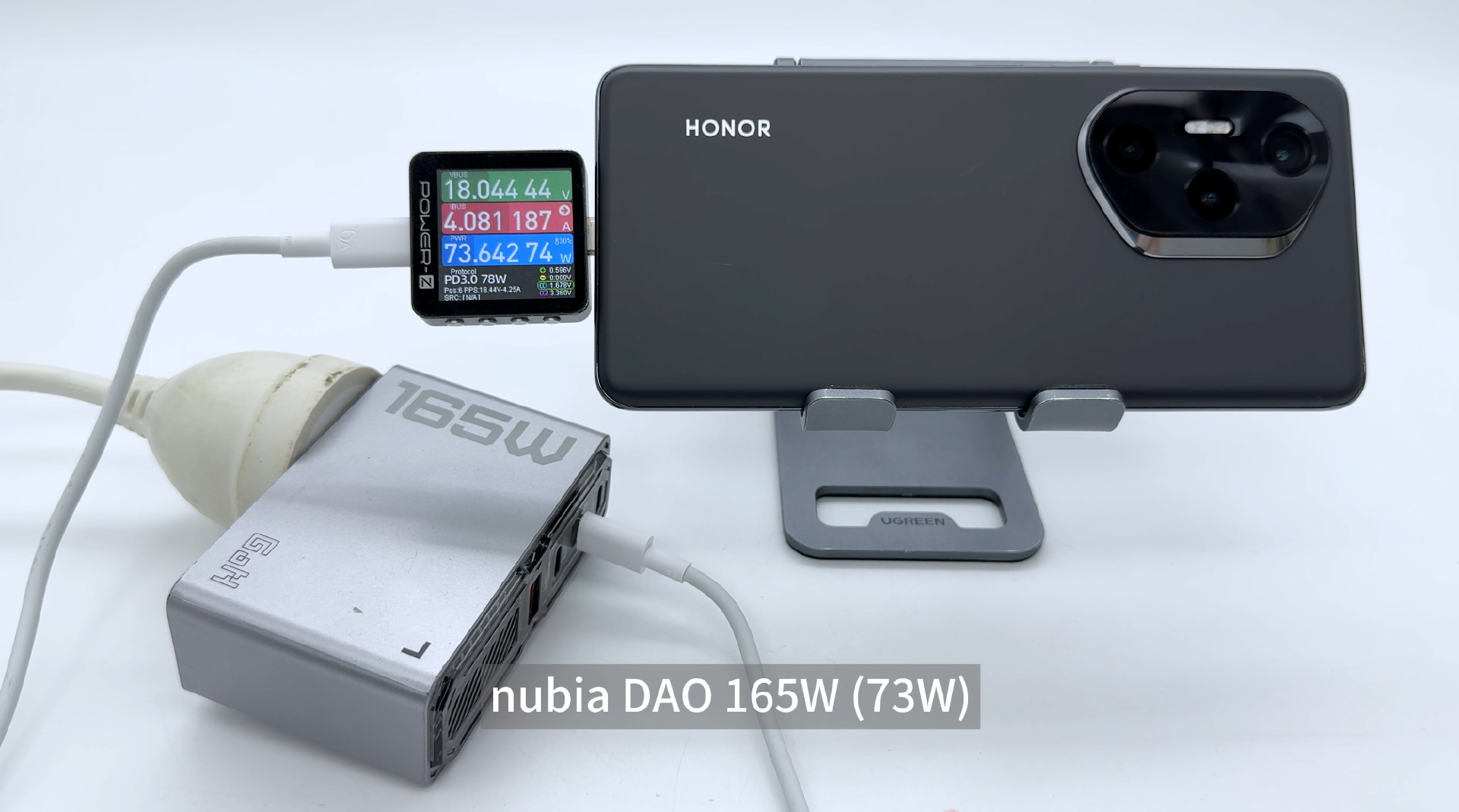

使用红魔氘锋165W充电器为荣耀300 Pro手机充电,POWER-Z KM003C 测试仪实测当前手机输入端功率为18.04V 4.08A 73.64W。
将第三方充电器搭配原装线的兼容性测试数据汇总,本次测试的第三方充电头给荣耀300 Pro手机充电,有部分充电器可以握手17V、18V电压,充电体验接近原厂充电器,绝大多的充电器握手8V、9V电压,仅有极少数握手5V电压。
将数据绘制成柱状图,可以看出该款手机的充电兼容性较为稳定,有接近半数的充电器功率在20W以上,其中三款充电器支持百瓦PPS,最高功率可达94W,其余支持大功率PPS快充协议的也不在少数,而握手纯PD协议的充电器功率普遍不高,但整体兼容性比较好。

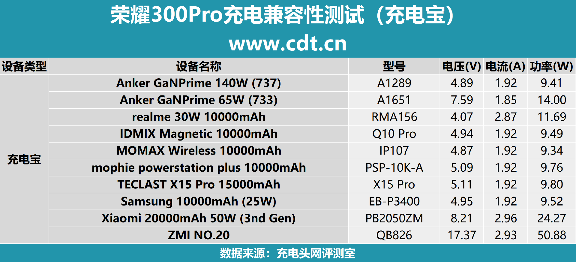

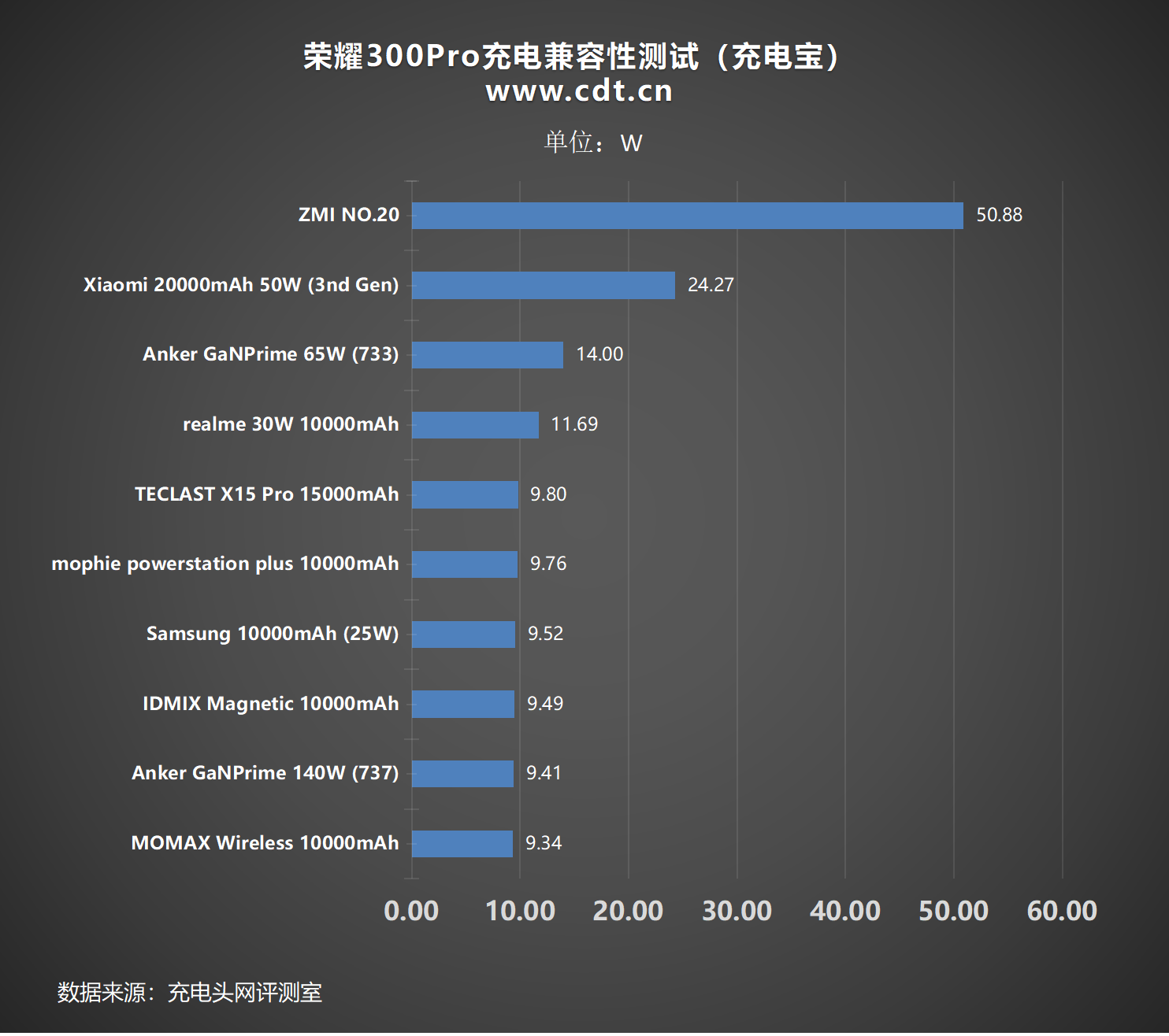

第三方充电宝

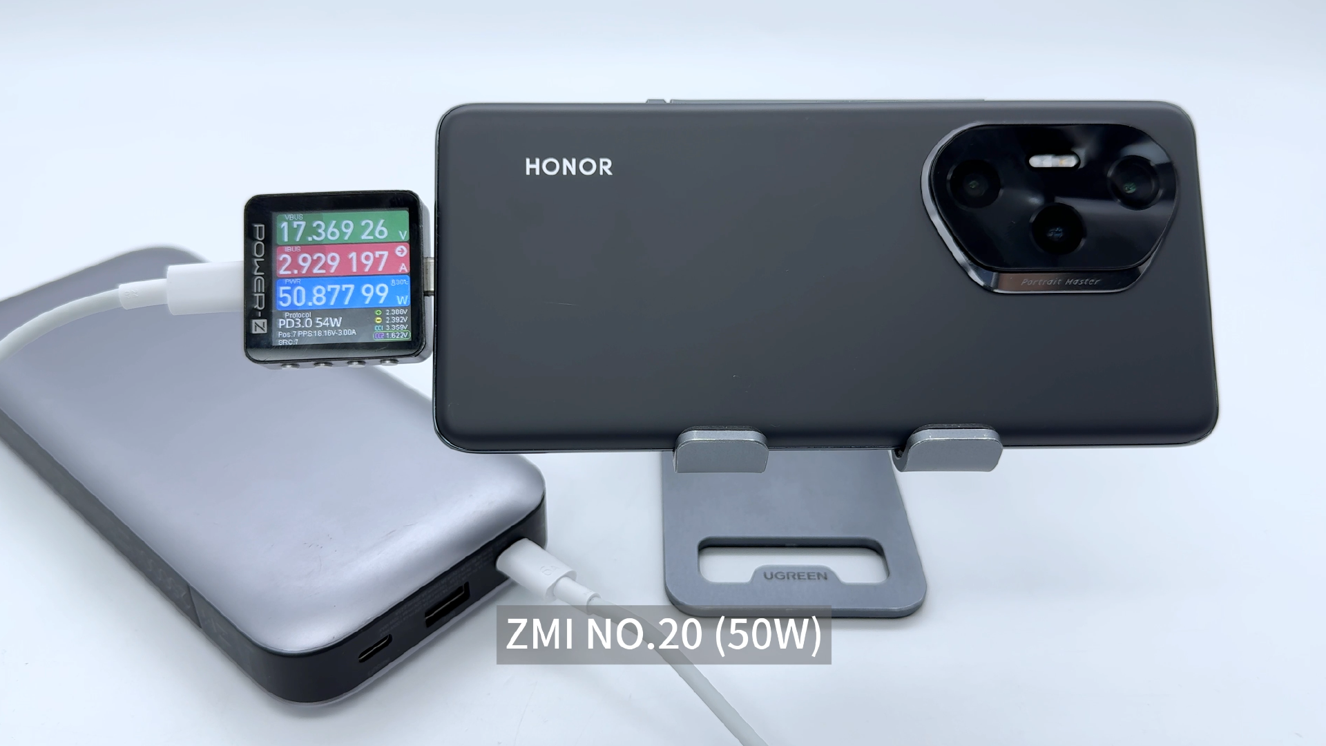

使用ZMI 20号充电宝为手机充电,实测当前手机输入端功率约为17.4V 2.93A 50.88W。

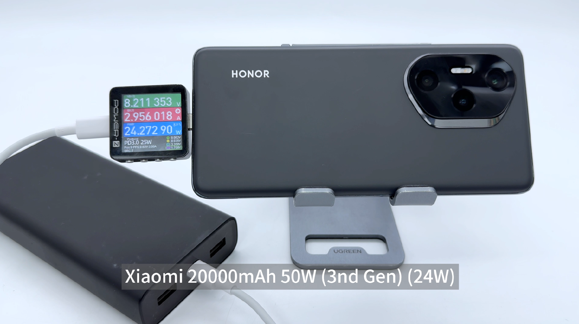

使用小米 20000mAh充电宝为手机充电,实测当前手机输入端功率约为8.21V 2.96A 24.27W。
在第三方充电宝测试中,普遍握手5V电压,值得一提的是ZMI 20号充电宝与手机握手高电压PPS充电协议,功率达到了50.88W。
将测试数据绘制成图表,可以看到除了ZMI 20号充电宝和小米20000mAh充电宝PPS协议功率比较高,其余充电宝均为9-14W,整体较低。

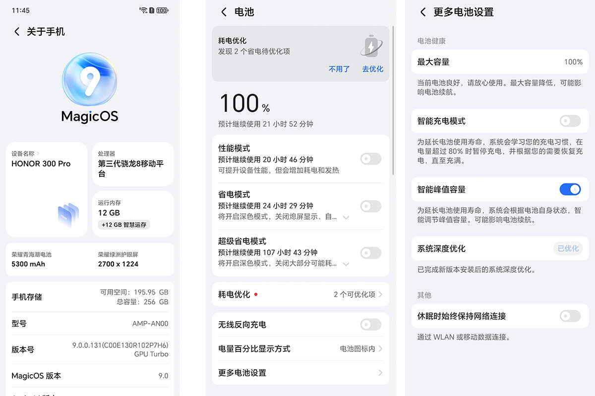

此次测试的荣耀300 Pro搭载9.0MagicOs 版本,在电池设置中有性能/省电/超级省电三种模式调节,并且内置反向充电开关。
在【更多电池设置】中可查看电池容量健康,并且含有智能充电模式,目前仅支持系统默认80%暂停充电,不支持自定义百分比暂停充电设置。

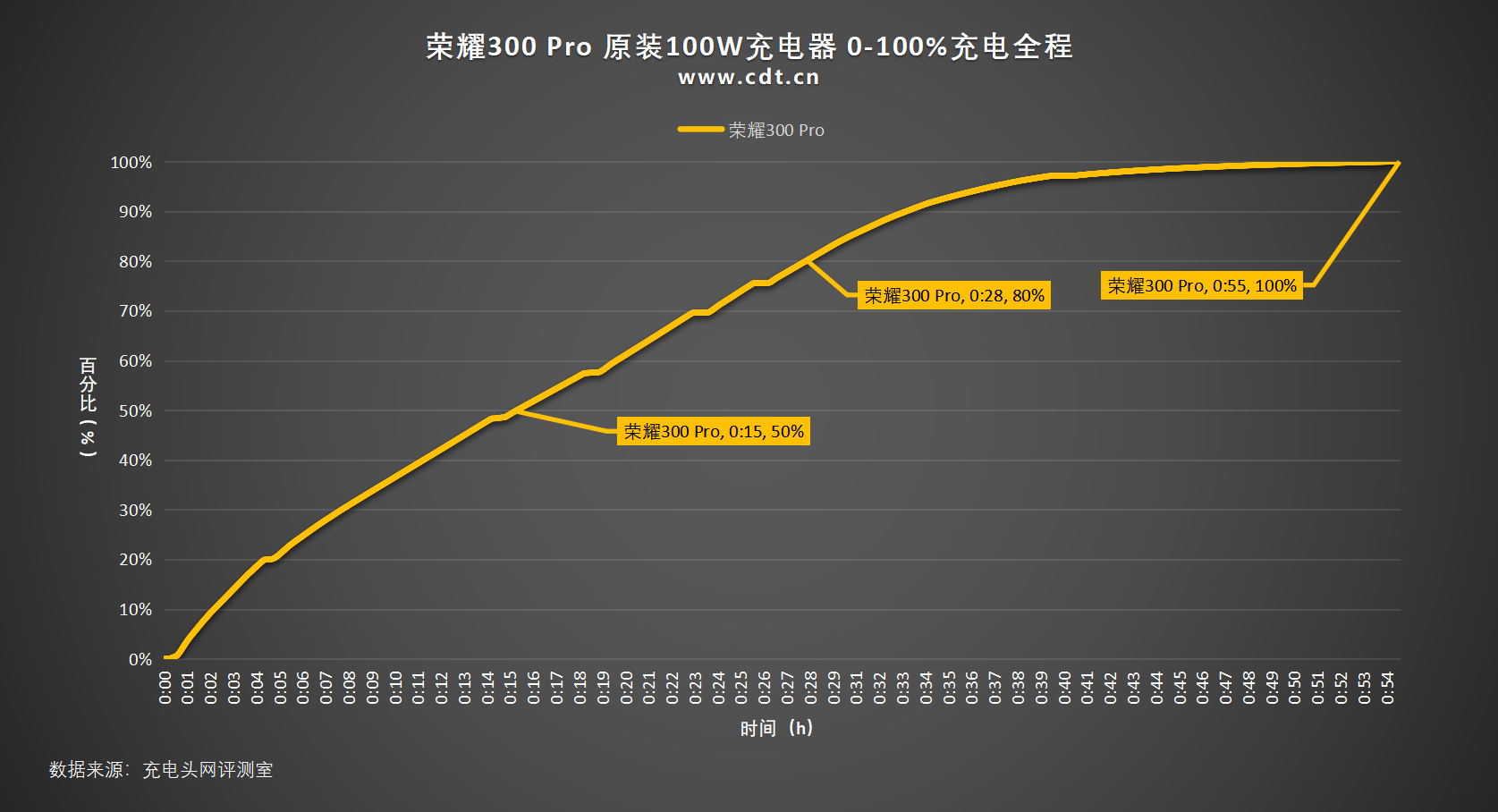

为保证手机充电速度,关闭相关电池优化,待手机电量消耗殆尽后,将荣耀 300 Pro 与原装 100W 充电器放入 25℃的恒温箱中,接通电源,并记录数据。
接通电源后握手 18V 电压,前 50 秒功率达到峰值,为 94W;随后功率下降至 63W 左右并持续充电至 3 分 40 秒;随后功率下降至 33W 左右并持续充电至 18 分;随后功率开始在 36W 至 44W 之间波动充电直到 30 分钟,期间出现了两三次短暂断充;随后充电功率不断下降,电压由 18V 降至 5V,完全充满耗时约 55 分钟。
绘制出折线图,可以清楚看出使用附赠 100W 充电器为 荣耀 300 Pro 充电 50%耗时 15 分钟,充电 80%耗时 28 分钟,完全充满耗时约 55 分钟。

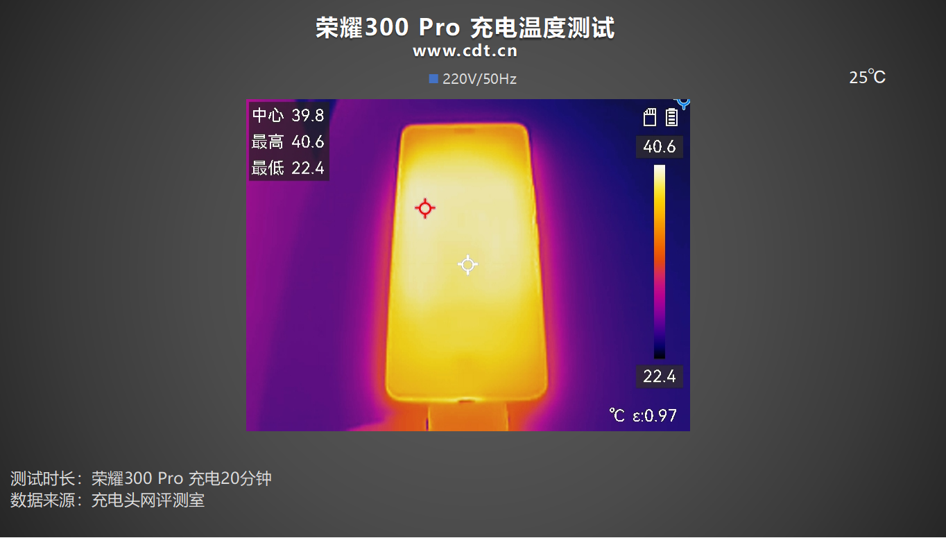

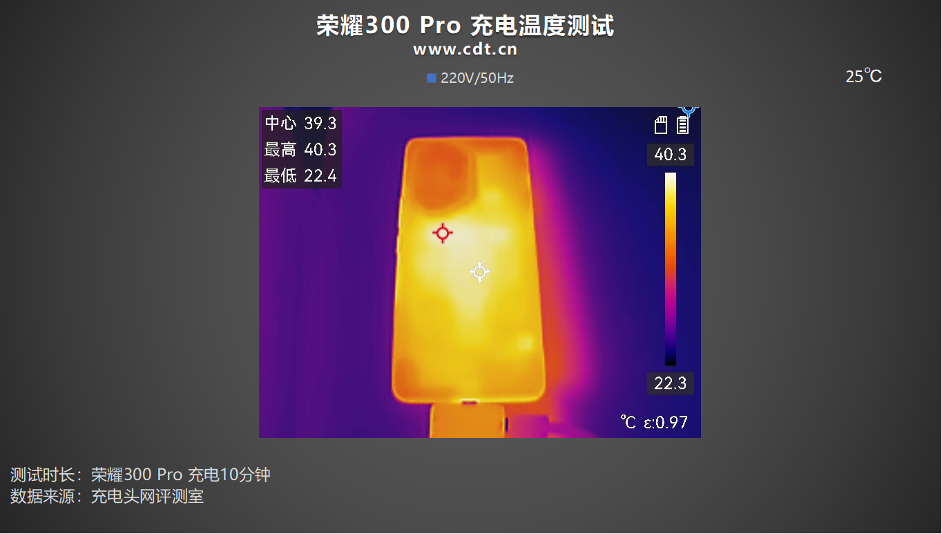

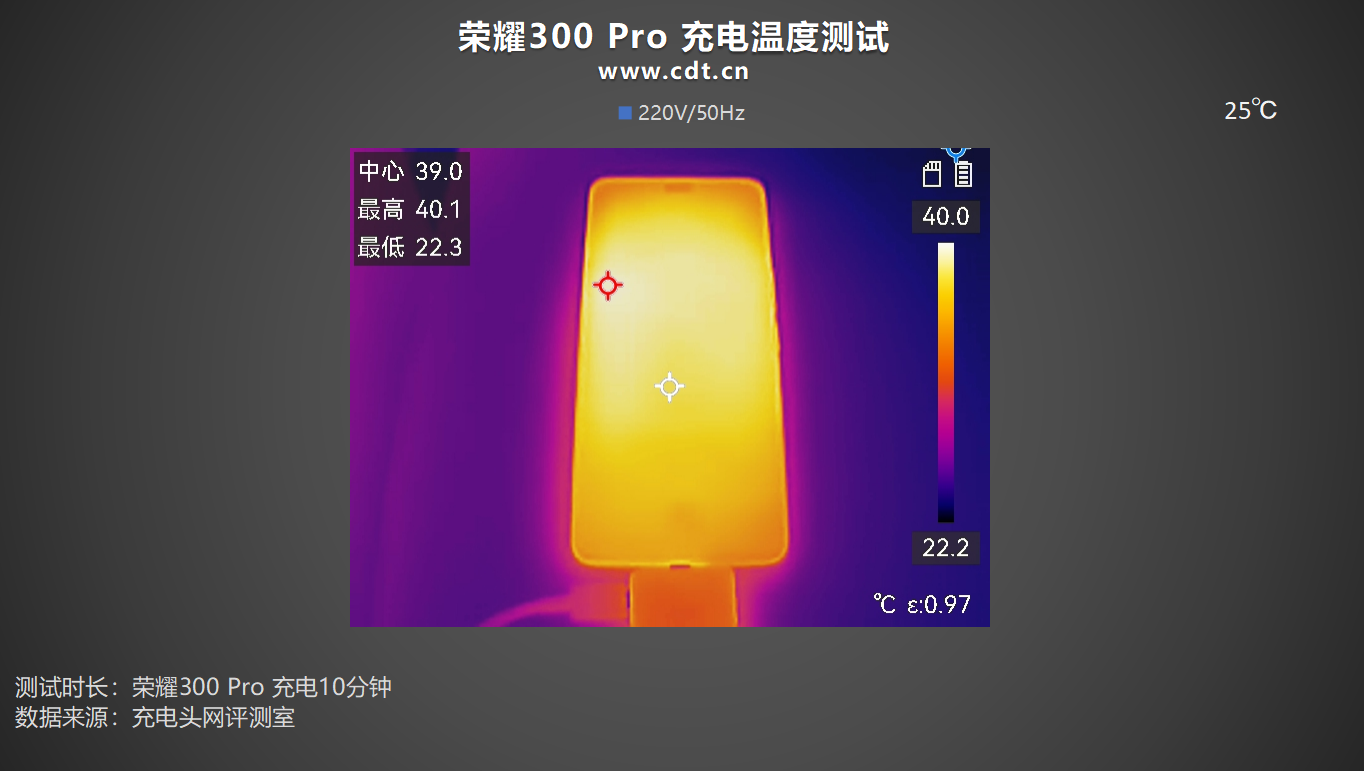

手机充电发热便是我们所需要关注的一个问题,让我们看看荣耀300 Pro对于充电时温度的调控如何,测试全程在25℃恒温箱中进行,温度拍摄的时间点为:充电10分钟、充电20分钟、充电30分钟。
充电10分钟
充电10分钟后,使用热成像仪拍摄手机正面 ,最高温度为40.1℃。
充电10分钟后,使用热成像仪拍摄手机背面 ,最高温度为40.3℃。

充电20分钟后,使用热成像仪拍摄手机正面 ,最高温度为40.6℃。

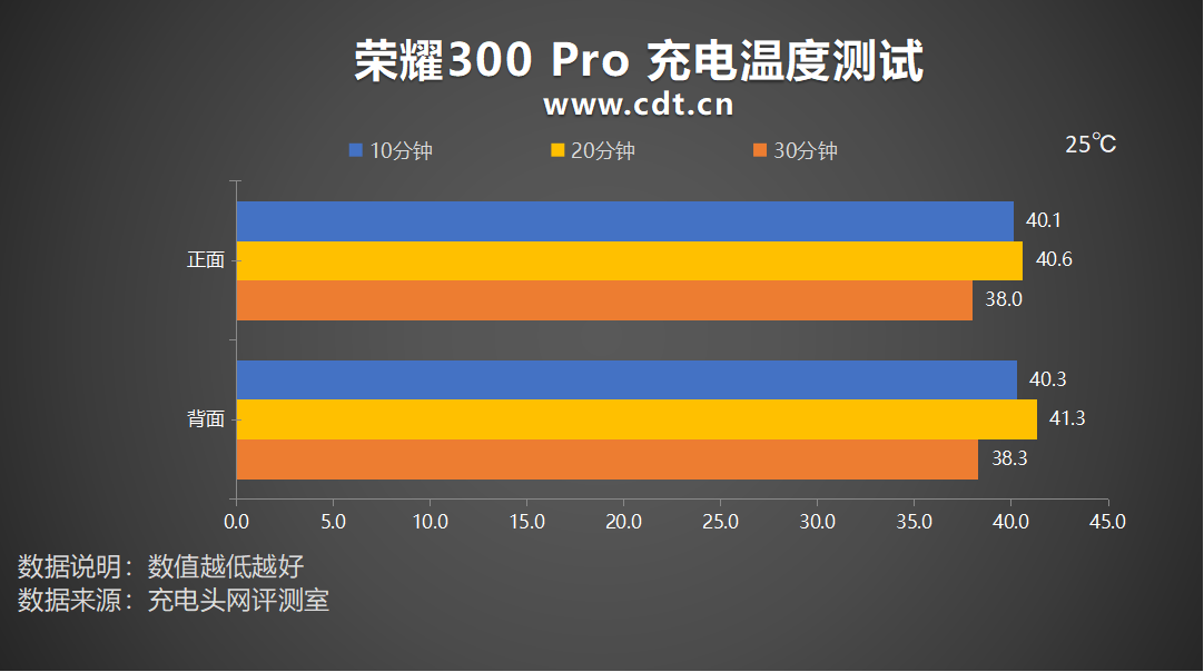

将温度数据汇总,可以看出充电过程中手机整体的温度在38-41.3℃之间。
绘制出柱状图可以看出,充电前30分钟过程中手机温度都没有超过41.3℃,手机最高温度基本控制41℃以下,结合充电功率曲线可以看到充电功率约为36-94W,其中大部分充电功率都稳定在36W左右,并且持续时间较长,在第30分钟时,手机温度基本控制在38℃,综合来看这个温度表现还算不错。
