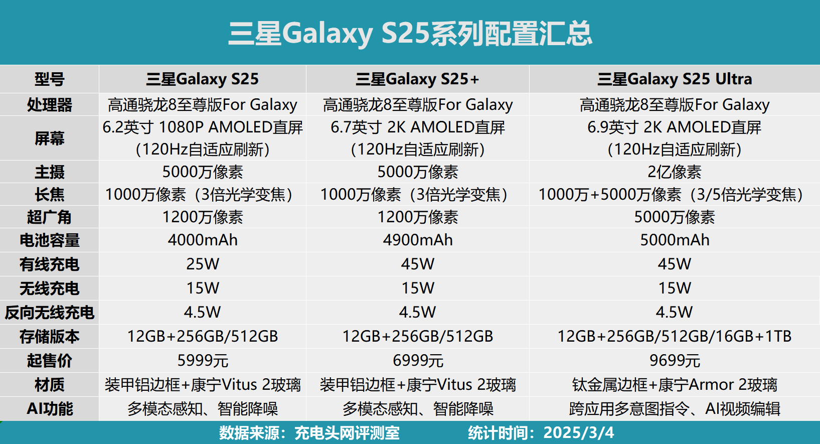

性能层面,其搭载的骁龙8至尊版,6.9英寸2K动态AMOLED直屏;内置5000mAh电池,支持45W有线快充;后置四摄组合,包括2亿像素广角主摄、5000万像素超广角、5000万像素5倍光学变焦长焦及1000万像素3倍光学变焦长焦,支持100倍数码变焦、8K视频录制及AI视频编辑功能,首发价仍高达9699元。

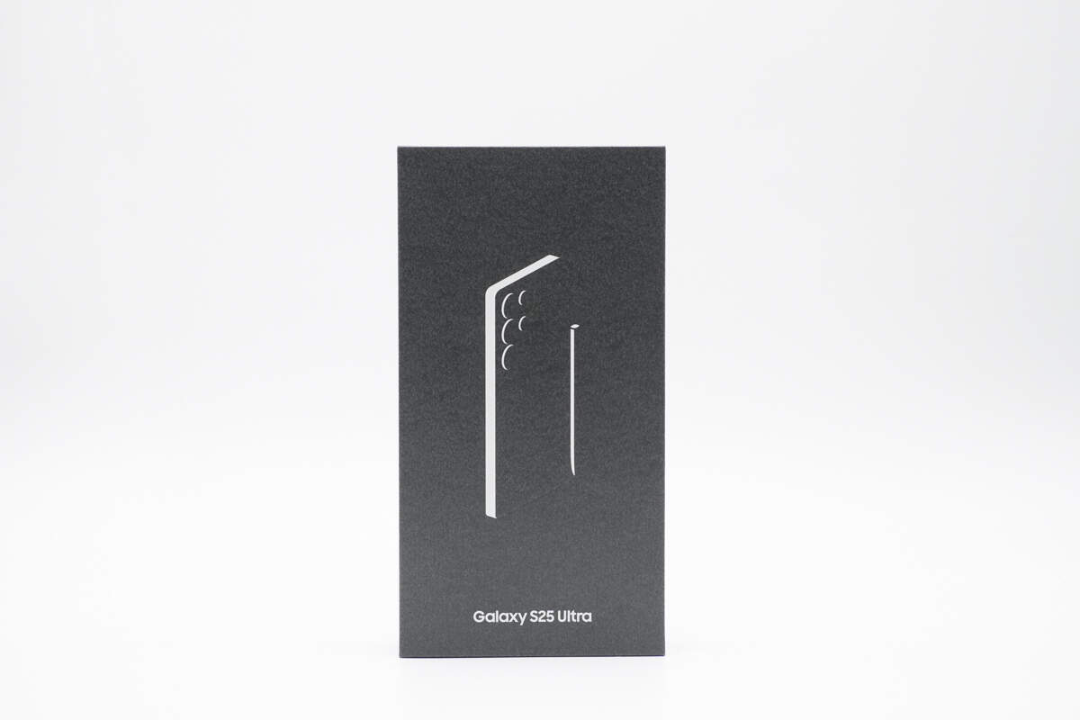

包装盒正面印有手机和 S-Pen 的黑白剪影,底部标有“Galaxy S25 Ultra”手机名称。

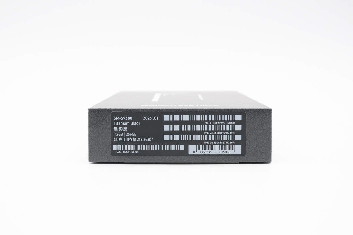

包装盒侧面贴有三星Galaxy S25 Ultra 手机的基本规格信息及S/N、IMEI 号码等。

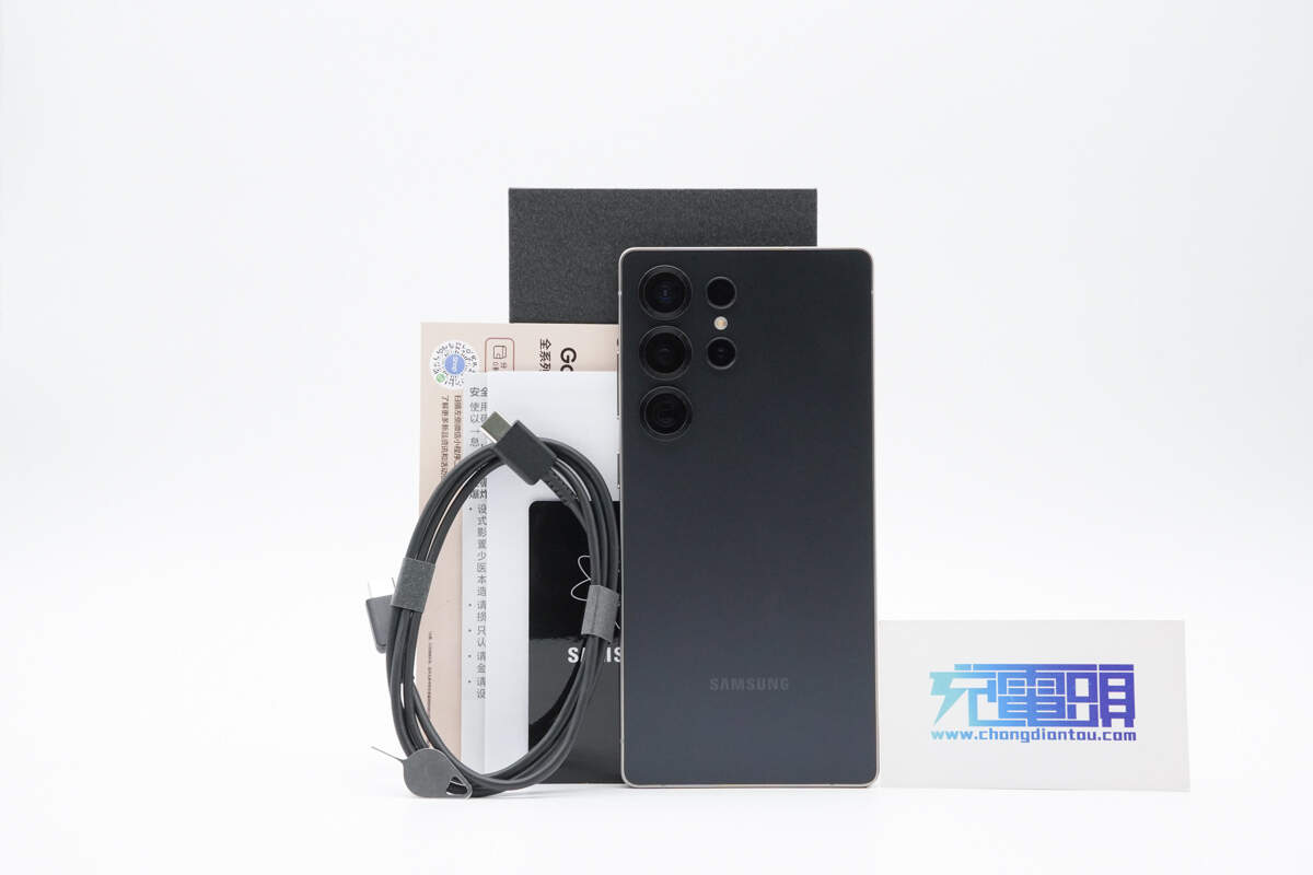

取出所有物品,除三星Galaxy S25 Ultra 手机外,另拥有充电线材、卡针、说明书等。此次评测配色为钛影黑。
三星Galaxy S25 Ultra 手机采用钛金属边框设计和6.9英寸(直角)3120 x 1440 (Quad HD+)+第二代动态 AMOLED 显示屏,且支持1-120Hz动态刷新率,采用 Corning Gorilla Armor 2 玻璃。性能方面,搭载高通骁龙 8 至尊版(for Galaxy)处理器,最高 16GB LPDDR5X 内存和 1TB 存储。

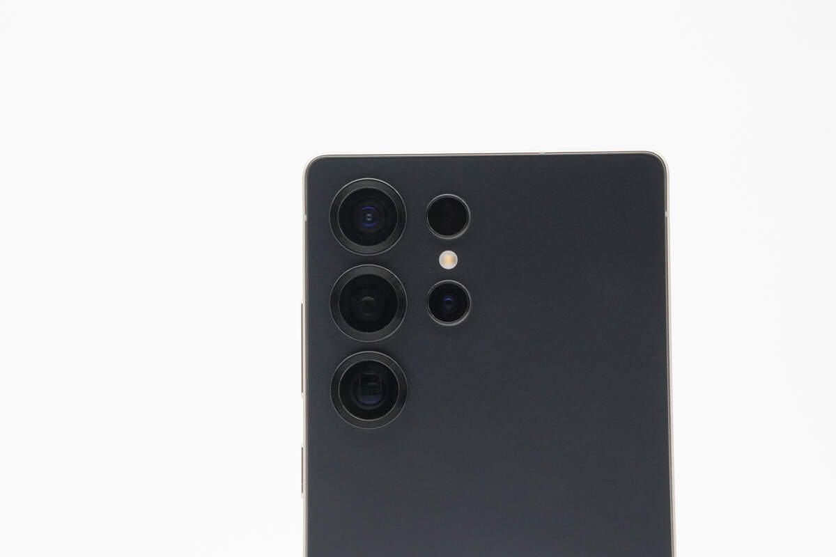

三星Galaxy S25 Ultra 手机摄像头模组具备了四颗摄像头,从上至下依次为 5000万像素超广角、2亿像素广角(2倍光学品质变焦)、5000万像素长焦(5倍光学变焦&10倍光学品质变焦)以及右侧含1000万像素(3倍光学变焦)的摄像组合,可以提供稳定又清晰的高品质成像,满足用户全场景全焦段拍摄需求。升级后支持10bit HDR模式进行拍摄录制,夜景能力出色。
三星Galaxy S25 Ultra 手机机身背部的摄像头依旧采用圆柱式凸起设计,虽更加耐磨损,但日常使用也需更为注意。

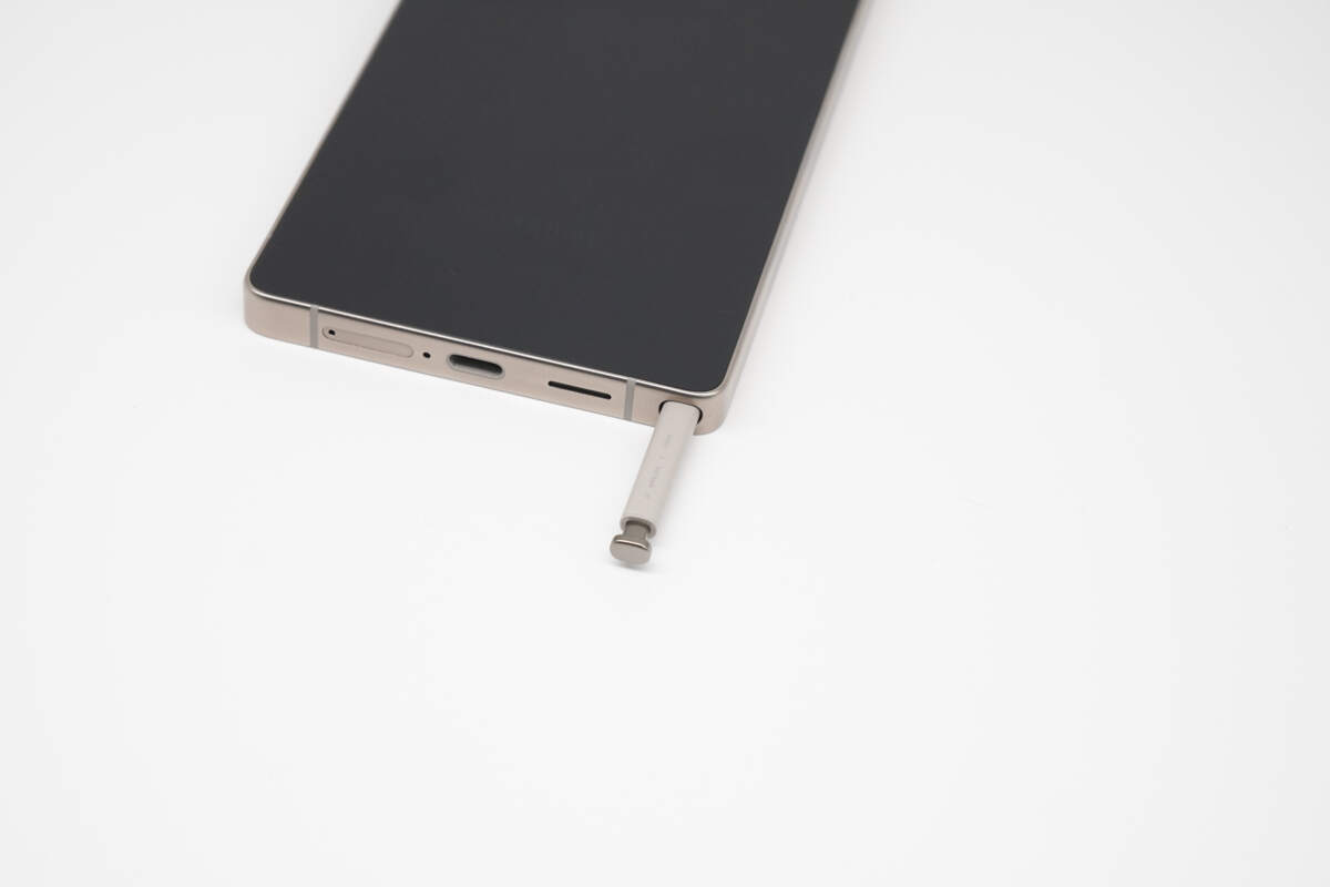

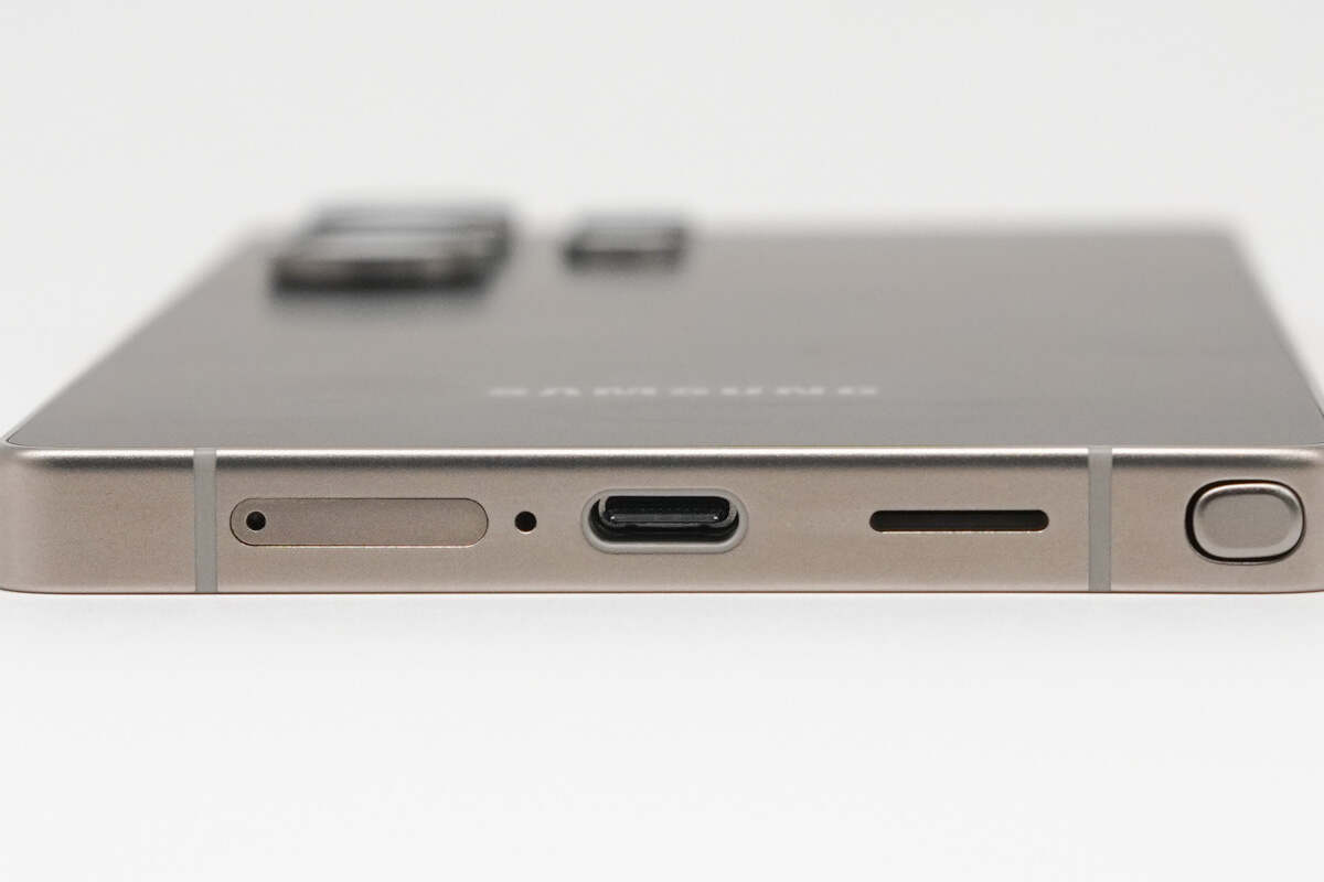

底部依次为 SIM 卡槽、Type-C充电端口、麦克风开孔、扬声器开孔以及“S-Pen”触控笔收纳;Type-C 端口的规格依旧为 USB 3.2 Gen 1。
三星Galaxy S25 Ultra 手机的“S-Pen”依旧采用按压弹出式设计,不分正反插入。

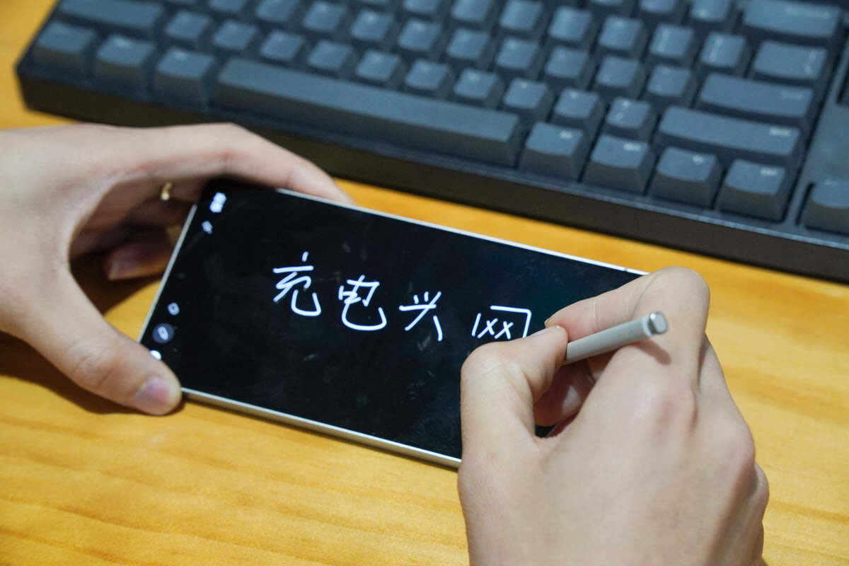

在息屏状态下抽出S-Pen,可直接草稿并进行书写,十分便捷。遗憾的是不能拿来当做相机拍照遥控器使用。
当抽出触控笔后,可通过设置S-Pen侧面快捷键直接呼出相关触控笔应用,这里值得注意的是,笔尖距离屏幕10mm时可以看到屏幕笔尖光标轨迹,远离后笔尖光标消失,S-Pen侧面快捷键不可用。

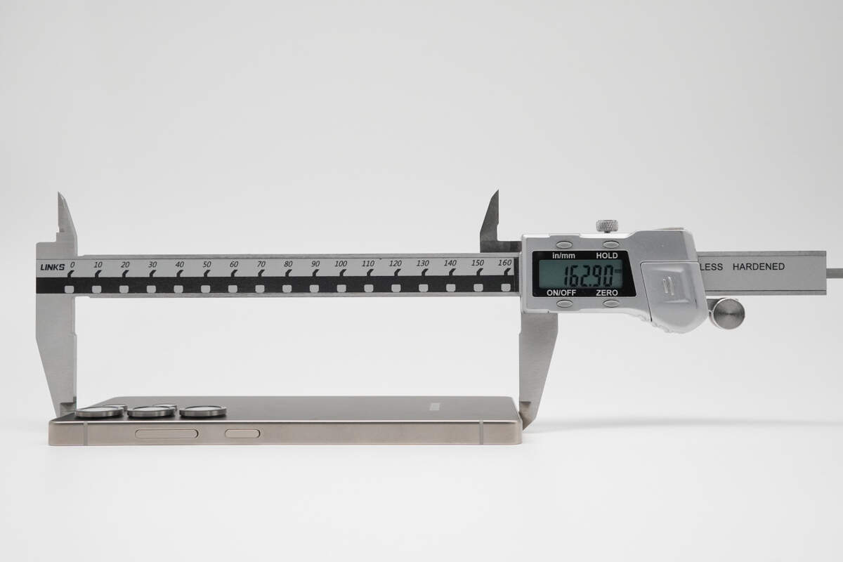

三星Galaxy S25 Ultra 手机长度约为162.9mm。

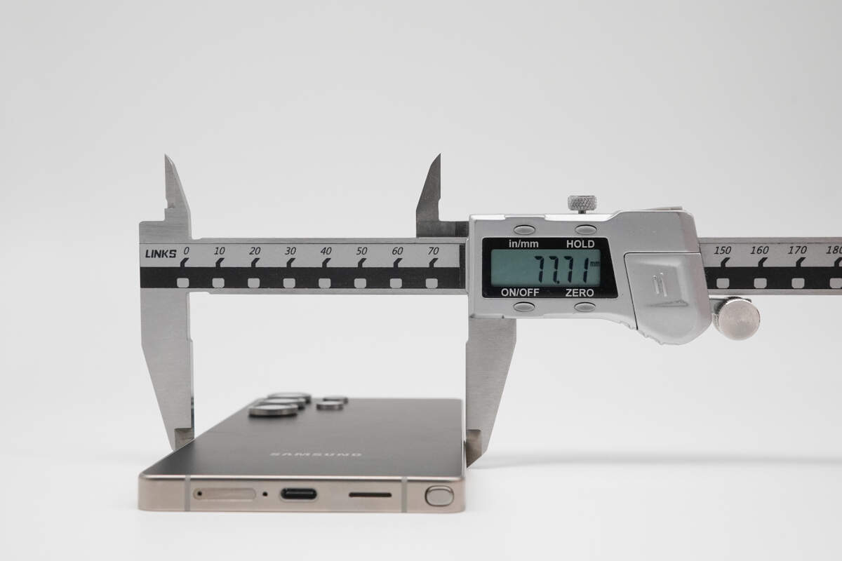

三星Galaxy S25 Ultra 手机宽度约为77.71mm。

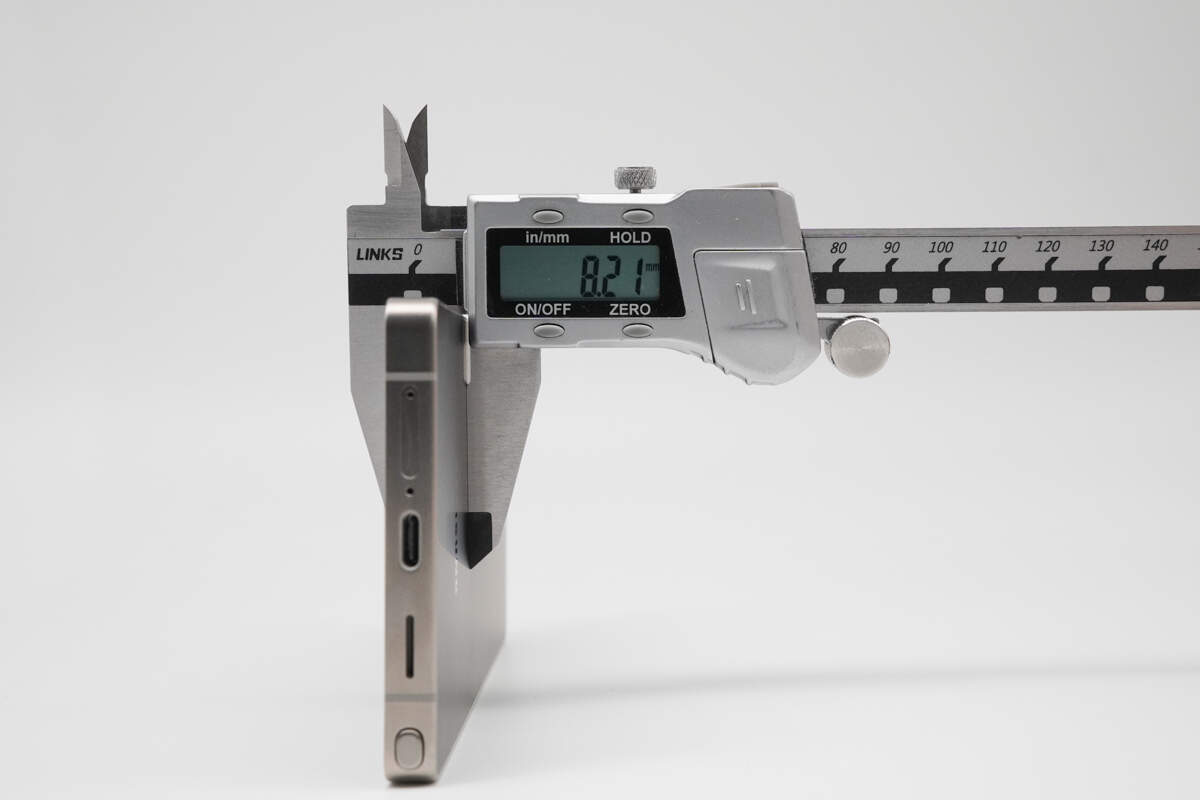

三星Galaxy S25 Ultra 手机机身厚度约为8.21mm。

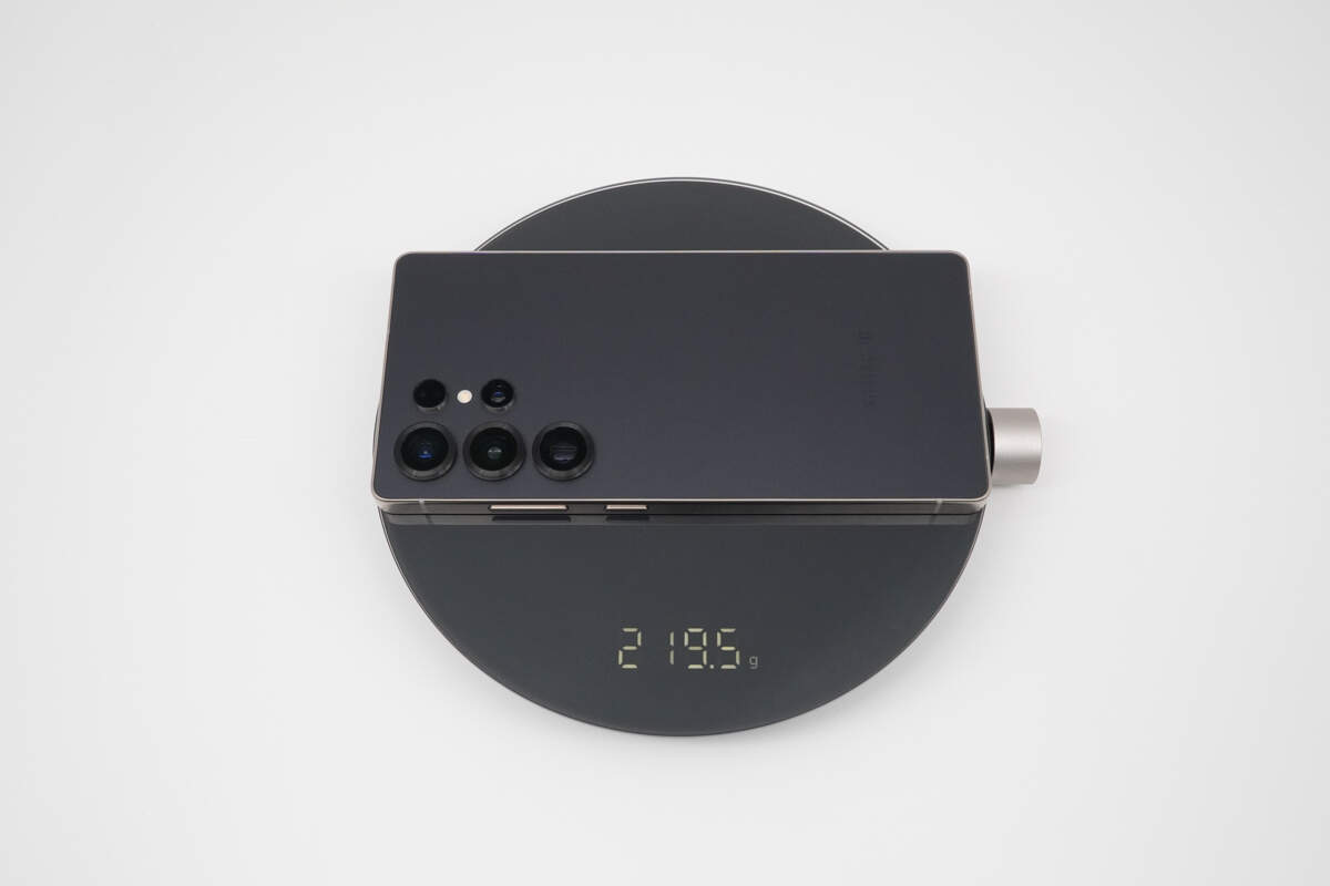

三星Galaxy S25 Ultra 手机重量约为219.5g,比上代S24 Ultra手机轻了约14g。

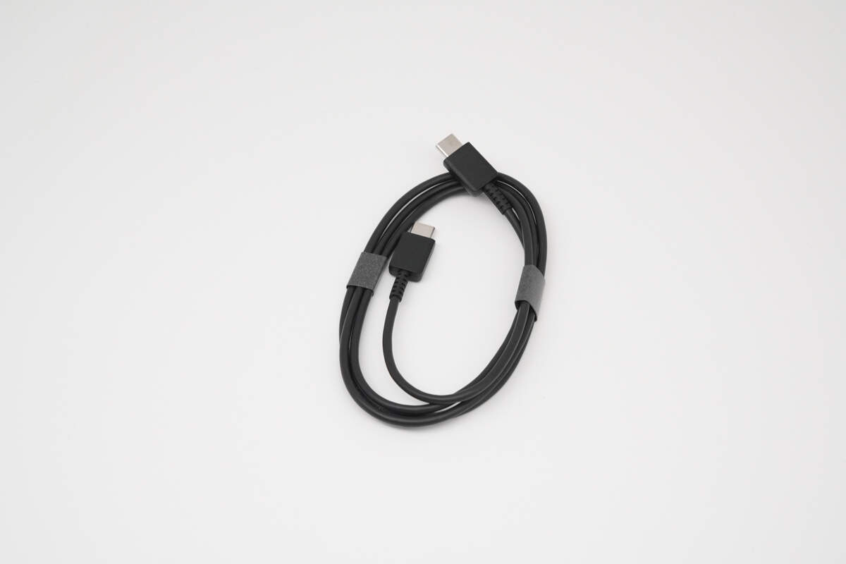

附赠线材为 C to C 充电线,TPE材质,黑色外皮,表面光滑。采用纸壳捆绑固定。
线材子端外壳与线身采用加厚注塑处理,更耐弯折。
使用 POWER-Z KM003C 测试仪读取线材信息,实测线材并不具备 E-marker 芯片。

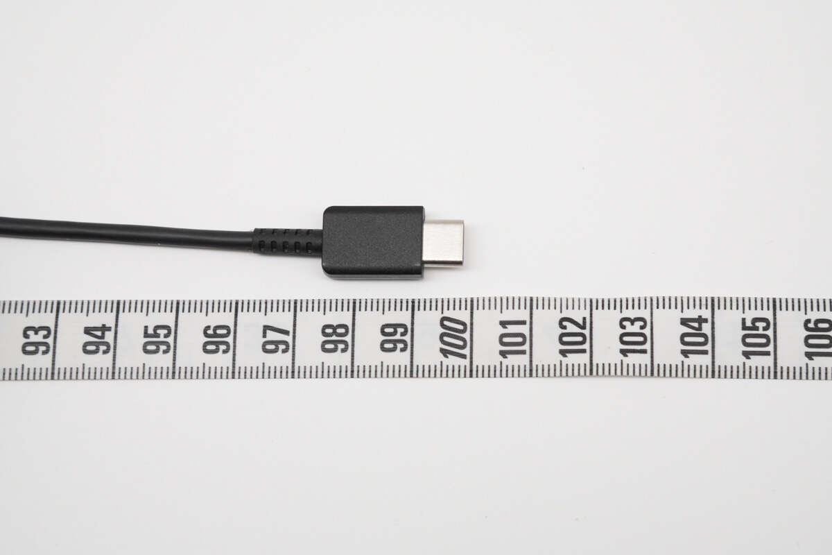

C to C 充电线材长度约为100cm。

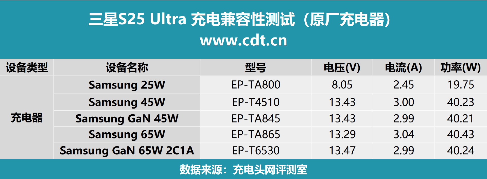

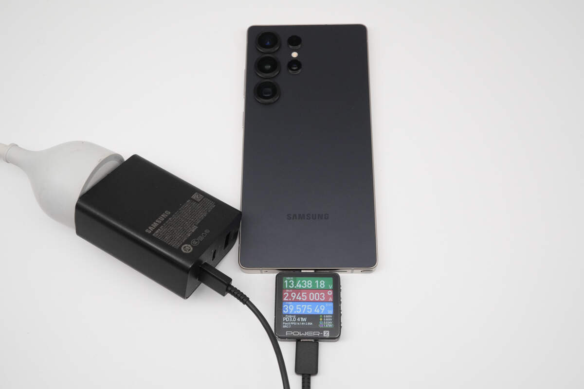

使用三星 65W 三口充电器搭配原装 3A 数据线为三星 S25 Ultra手机充电,POWER-Z KM003C 测试仪实测当前手机输入端功率为13.44V 2.95A 39.58W。

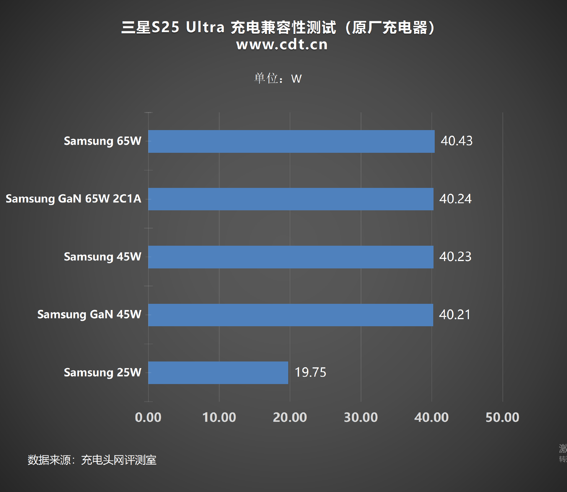

将三星自家的充电器进行逐一充电测试,均搭配原装3A C to C 充电线材进行连接,实测最高可握手13V电压,原厂充电器中除了25W充电器功率限制外,其余均在40W以上。
柱状图部分可以清楚的看出每款充电器充电功率的大小,原厂充电器整体表现优秀,45W以上的充电器功率均可以达到40W,25W充电器实际功率也能接近20W。

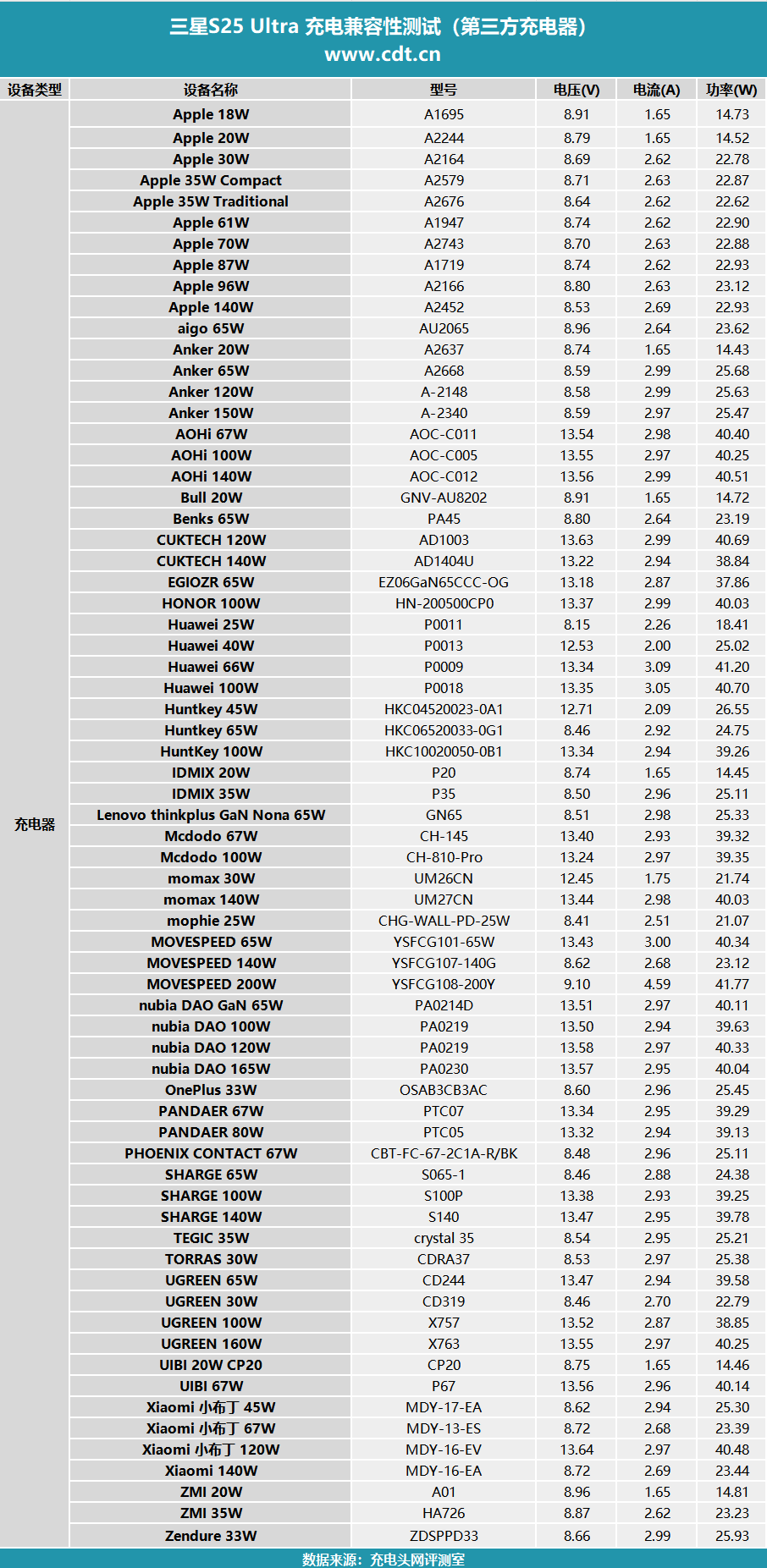

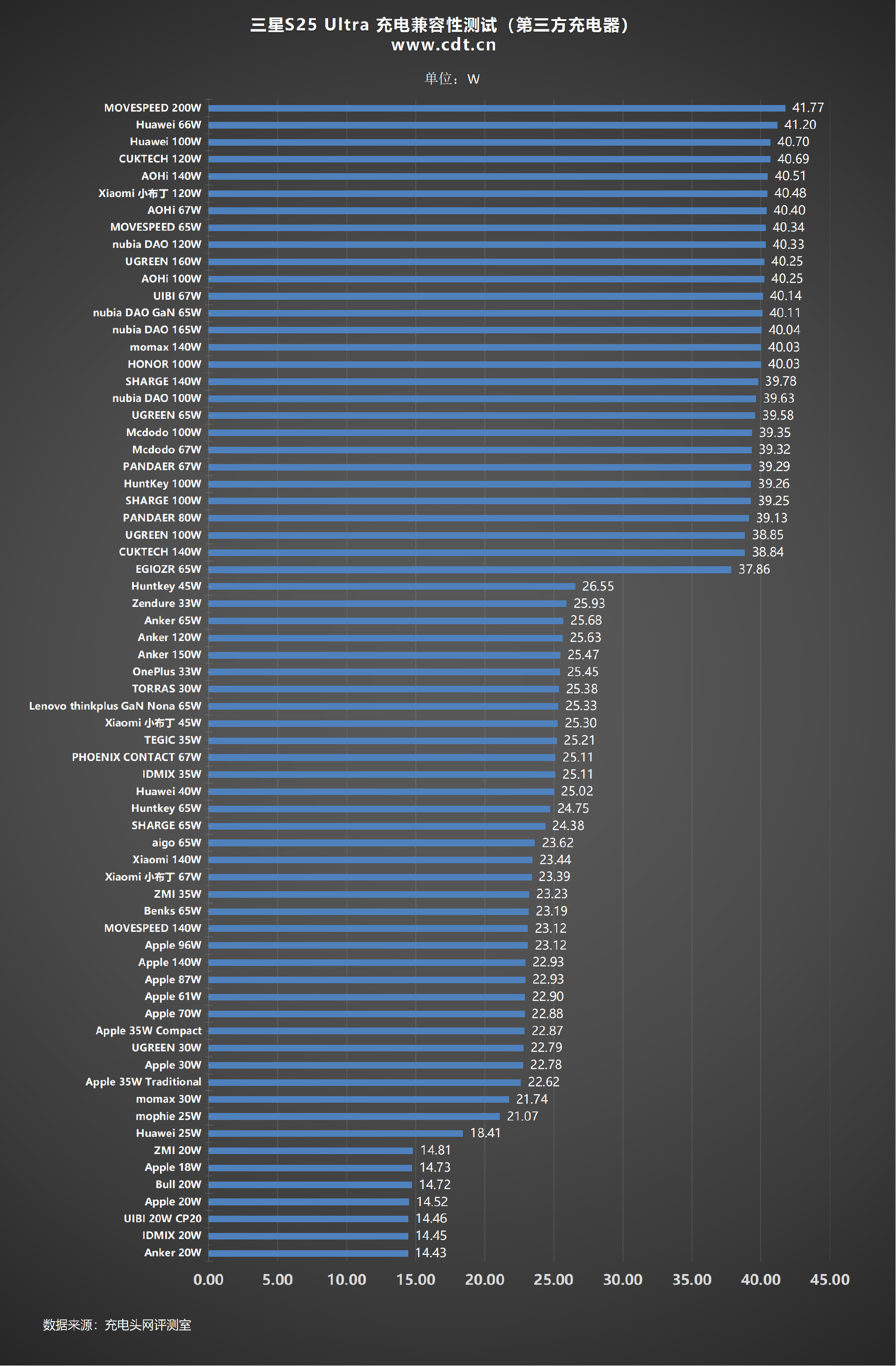

有时忘带充电器后,不得不用第三方充电器为手机充电,最后让我们来看下第三方充电器搭配原装充电线的充电兼容性表现。

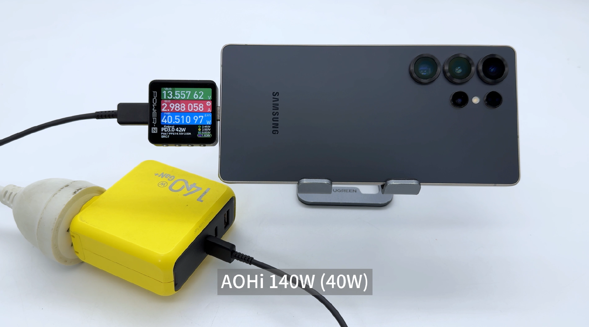

使用AOHi 140W充电器搭配原装3A线材为三星 S25 Ultra手机充电,POWER-Z KM003C 测试仪实测当前手机输入端功率为13.56V 2.99A 40.51W。
将第三方充电器搭配原装3A C to C数据线的兼容性测试数据汇总,本次测试的第三方充电头给三星 S25 Ultra手机充电,主要握手9V或者是13、14V左右电压,功率在14-41W之间。
将数据绘制成柱状图,可以看出该款手机的充电兼容性较为稳定,绝大多数第三方充电器的功率在20W以上,低于20W的充电器普遍自身功率也比较低;而对于握手PD快充协议的充电器,功率普遍在23W左右,其余支持PPS快充协议的充电器功率普遍更高,在25-41W之间,最高位41.77W,整体兼容性表现优秀。

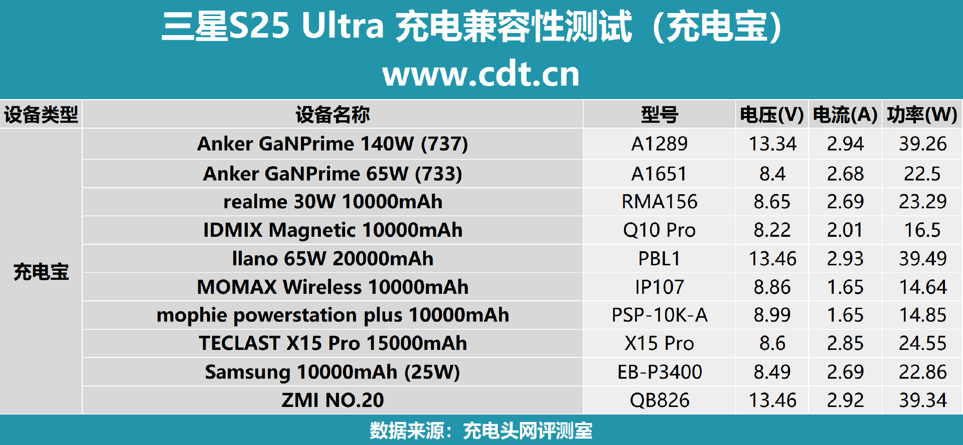

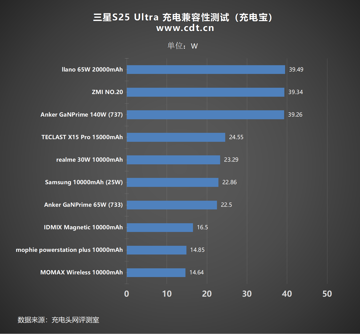

充电宝
在充电宝测试中,普遍握手9V电压,而对于支持大功率PPS的充电宝则可以握手13V电压,整体功率更高。
将数据绘制成柱状图,可以清晰的看出各个充电宝的功率排布;共有三款充电宝可以达到39W左右的功率,分别是llano 65W 20000mAh充电宝、ZMI 20号充电宝和Anker GaNPrime 140W充电宝;其余充电宝功率主要在23W和15W两档。

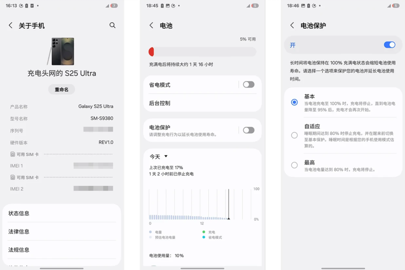

本次测试的三星 S25 Ultra搭载 One UI 7.0,Android 15,在电池设置中含有省电模式、后台控制、电池保护、充电设置、无线电源分享等功能。

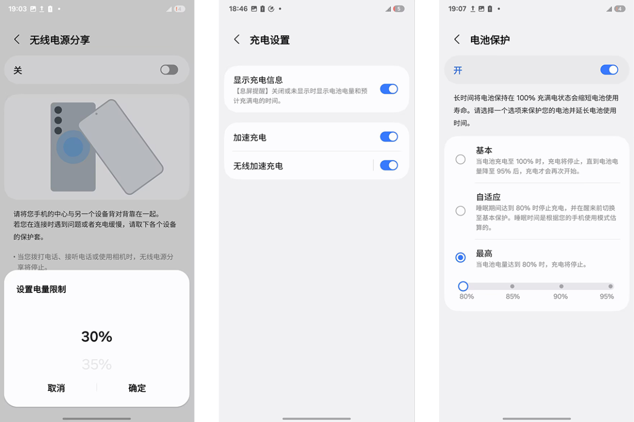

【无线电源分享】中可开启反向无线充电,设置电量调节范围为30%-90%。
【充电设置】可开启充电信息显示和加速充电、无线加速充电。
【电池保护】拥有基本、自适应、最高三种模式可选,其中最高模式中可设置80%、85%、90%、95%四个档位截止充电。

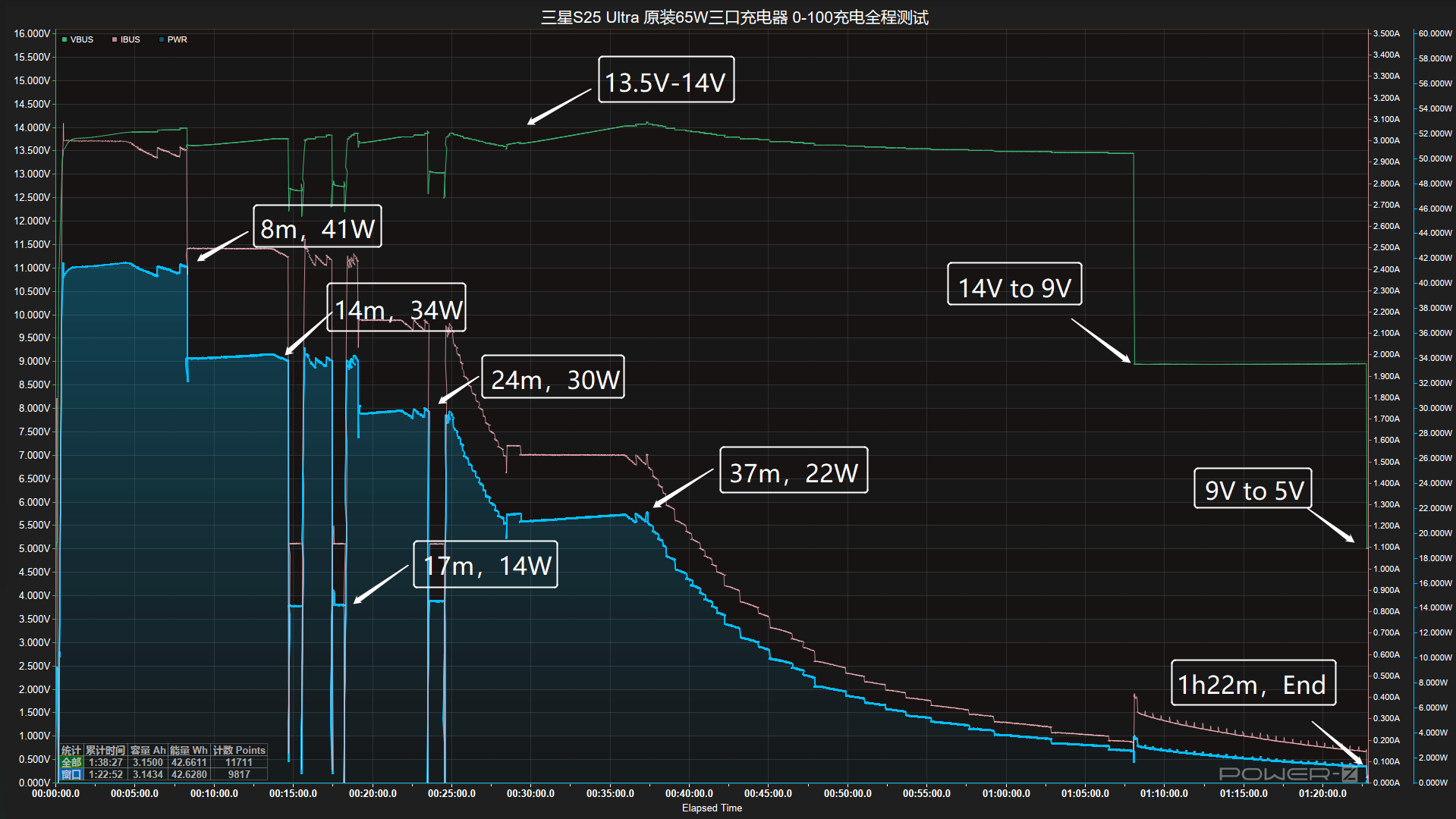

下面我们使用三星 65W 三口充电器为三星 S25 Ultra 手机充电,手机电量消耗殆尽后,将手机与充电器放入 25℃的恒温箱中,接通电源,并记录数据。
接通电源后,握手 14V 左右电压档位;功率提升到 41W 充电至 8 分钟左右;随后功率下降到 34W 充电至 14 分钟,随后在 30W、34W 两个功率档波动充电直到 24 分钟,期间功率多次短暂下降至 14W;随后功率继续下降到 22W 充电直到 37 分钟;功率持续下降,在 1 小时 8 分钟左右电压下降为 9V 开始涓流充电,在 1 小时 22 分钟左右电压下降到 5V 充电结束,全程耗时约 1 小时 22 分钟。
绘制出折线图,可以清楚看出使用三星 65W 三口充电器 Ultra 充电,21 分钟充至 50%;37 分钟充至 80%;从 0%开始至完全充满耗时约 1 小时 22 分钟。

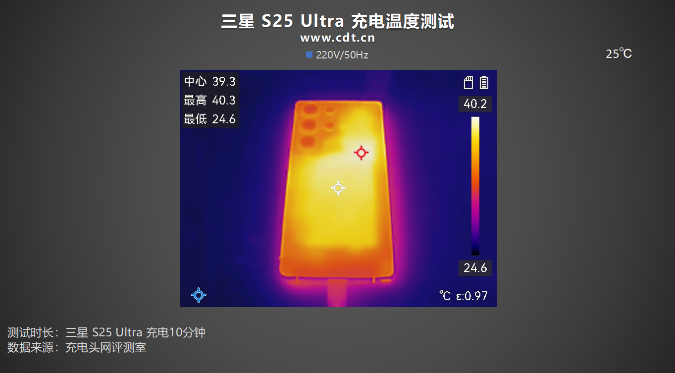

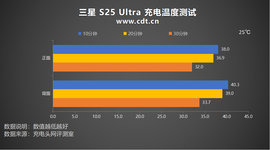

充电10分钟后,使用热成像仪拍摄手机正面 ,最高温度为38℃。
充电10分钟后,使用热成像仪拍摄手机背面 ,最高温度为40.3℃。

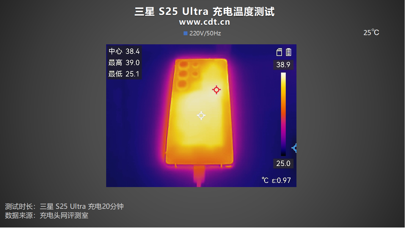

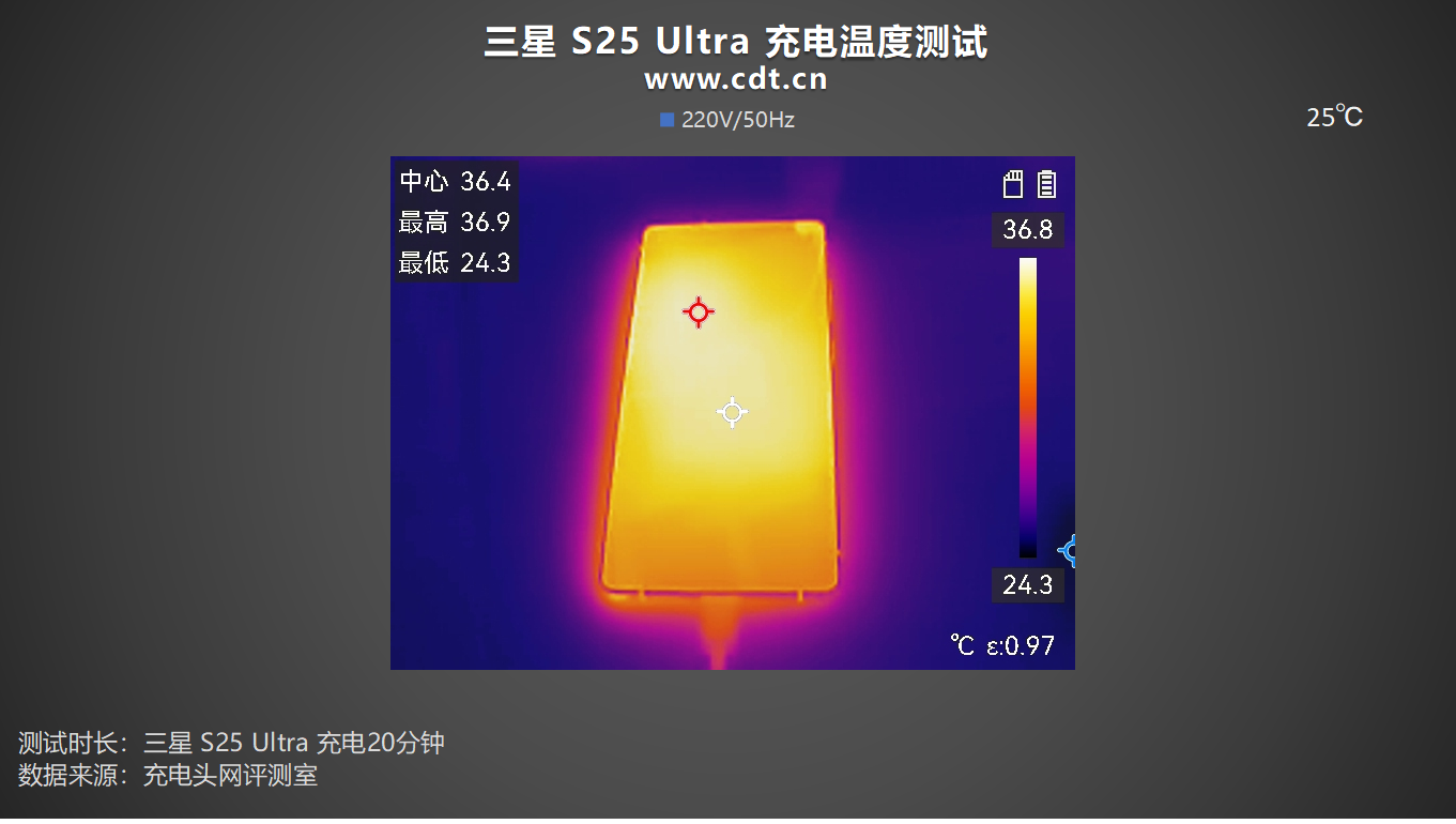

充电20分钟
充电20分钟后,使用热成像仪拍摄手机正面 ,最高温度为36.9℃。
充电20分钟后,使用热成像仪拍摄手机背面 ,最高温度为39℃。

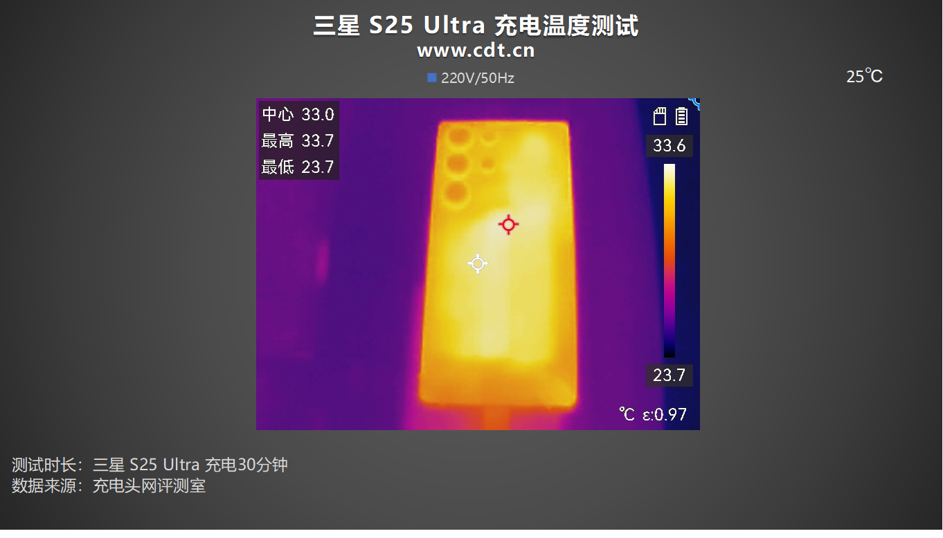

充电30分钟
充电30分钟后,使用热成像仪拍摄手机正面 ,最高温度为32℃。
充电30分钟后,使用热成像仪拍摄手机背面 ,最高温度为33.7℃。

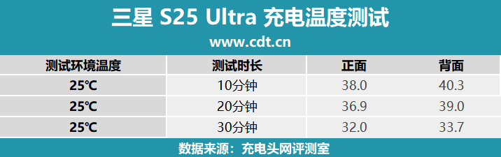

将温度速度汇总成表格,可以看出,充电过程中手机背面的温度会略微高于手机正面的温度,所选的三个时间节点中手机充电温度最高的是10分钟,大约在40.3℃左右。
将数据绘制成柱状图,可以看出手机背面温度整体都要高于正面温度,结合充电曲线图三星 S25Ultra在充电时最高温度在10分钟左右的40.3℃,功率约34W,但从三个时间节点来看,第30分钟时充电功率为22W,但温度仅为33℃左右,温控表现优异。
