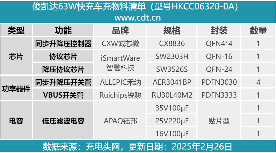

最后附上俊凯达63W快充车充的核心器件清单,方便大家查阅。

充电头网通过拆解了解到,这款车充采用两路独立调压电路设计,USB-C口由诚芯微CX8836升降压控制器搭配禾纳MOS进行升降压,并通过智融科技SW2303H进行协议识别智能输出合适电压。CX8836支持5-40V宽输入电压以及3-25V宽输出电压,并具备多重保护功能,可适配应用场景广泛并且可靠性有保证。
USB-A口采用智融SW3526S进行降压控制和协议识别,车充输入输出端均采用钰邦固态电容进行滤波,电感绝缘处理,USB母座过孔焊接,整体做工扎实可靠。
