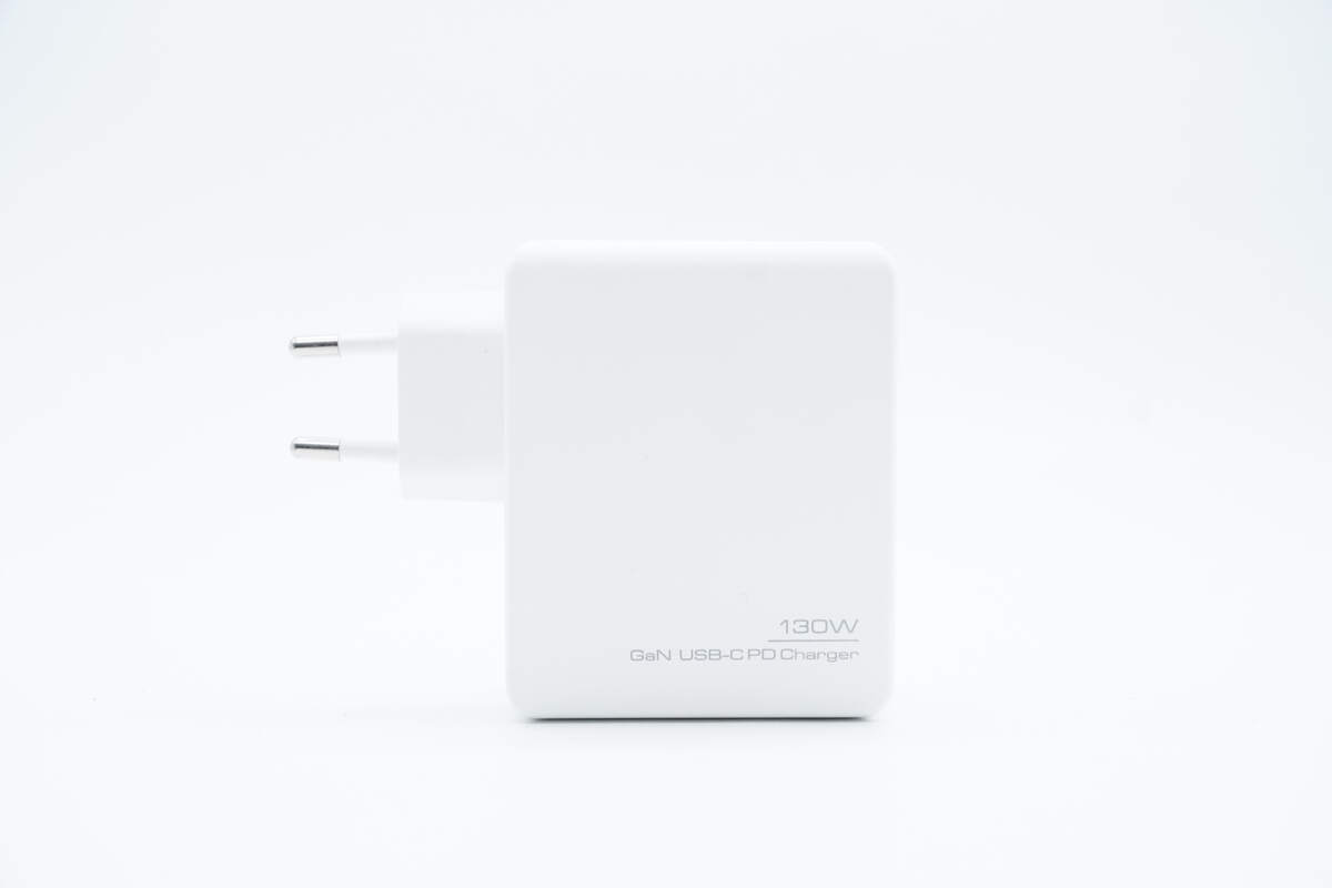

爱兰博130W氮化镓充电器外观
爱兰博130W氮化镓充电器采用PC阻燃材质塑料外壳,机身表面磨砂工艺处理抗指纹,整体设计风格简约。
机身正面一侧印有130W GaN USB-C PD Charger。

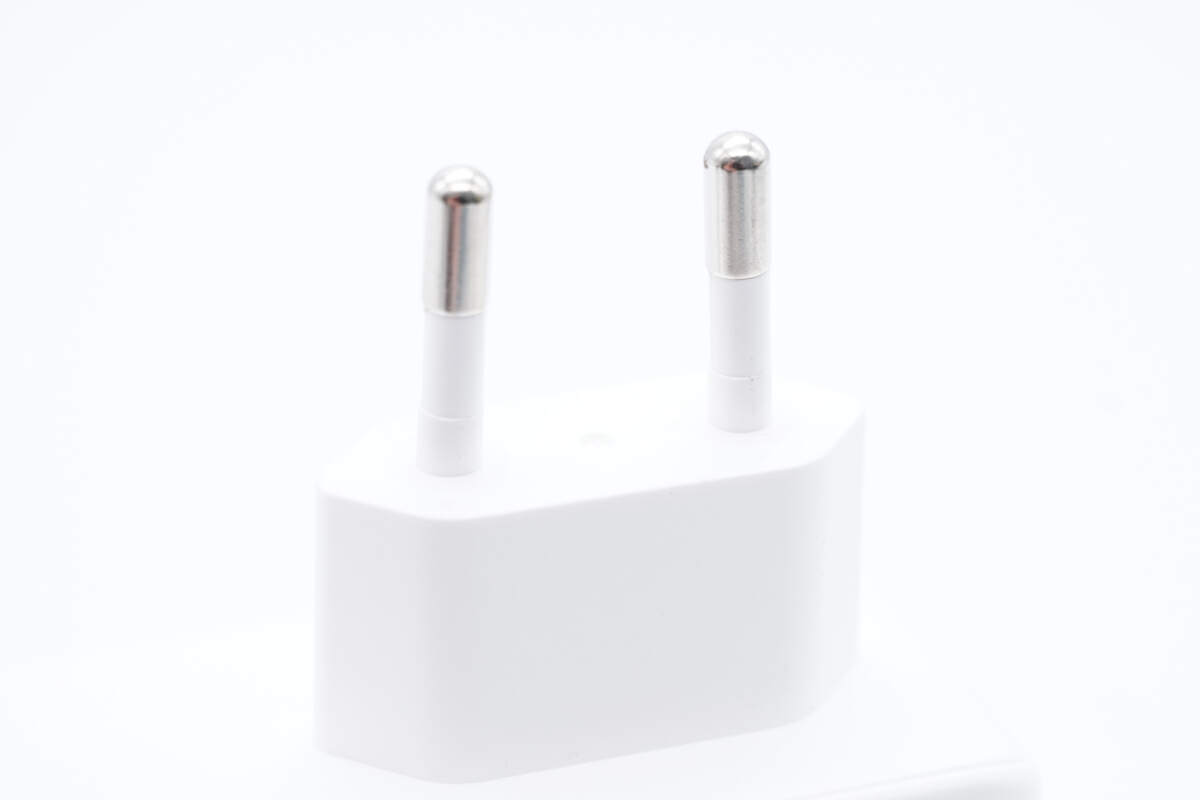

充电器配备固定式欧规插脚。
输出端配备2C1A接口,均采用黑色胶芯。

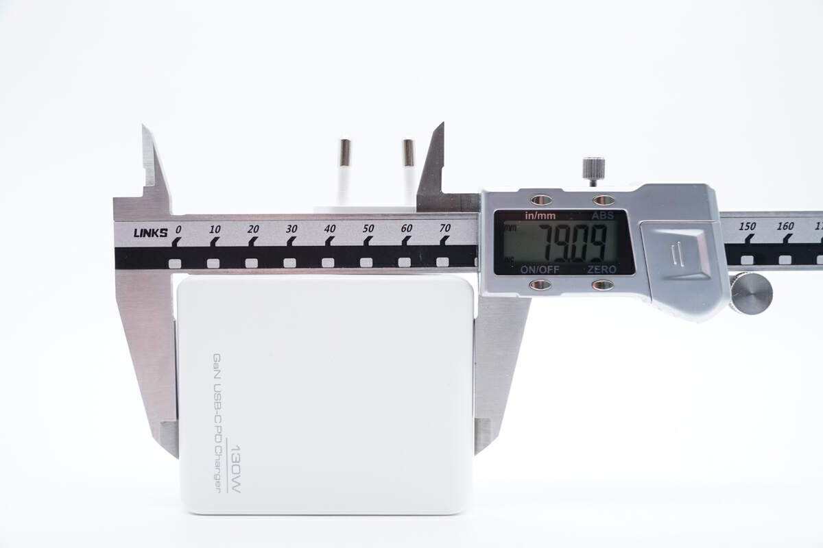

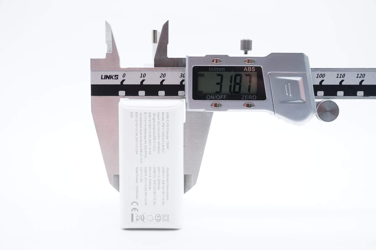

实测充电器机身高度为64.12mm。
宽度为79.09mm。
厚度为31.87mm。

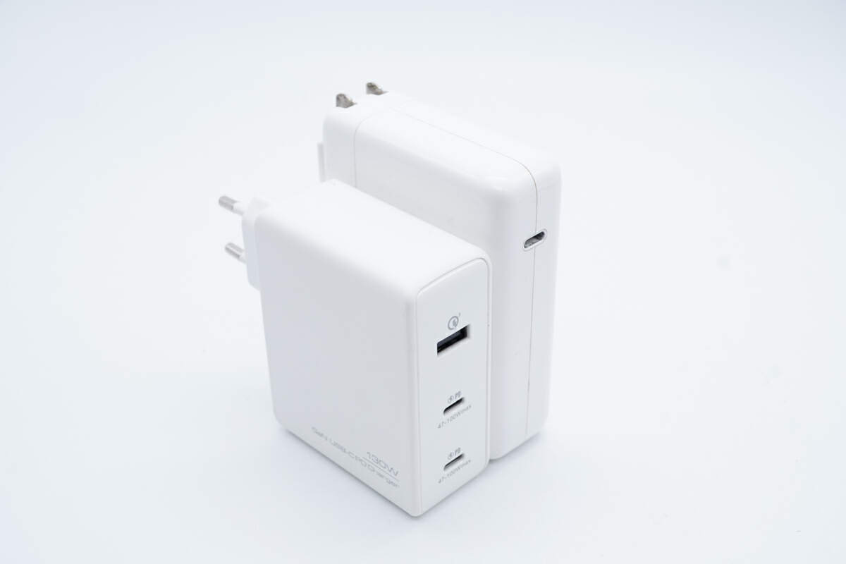

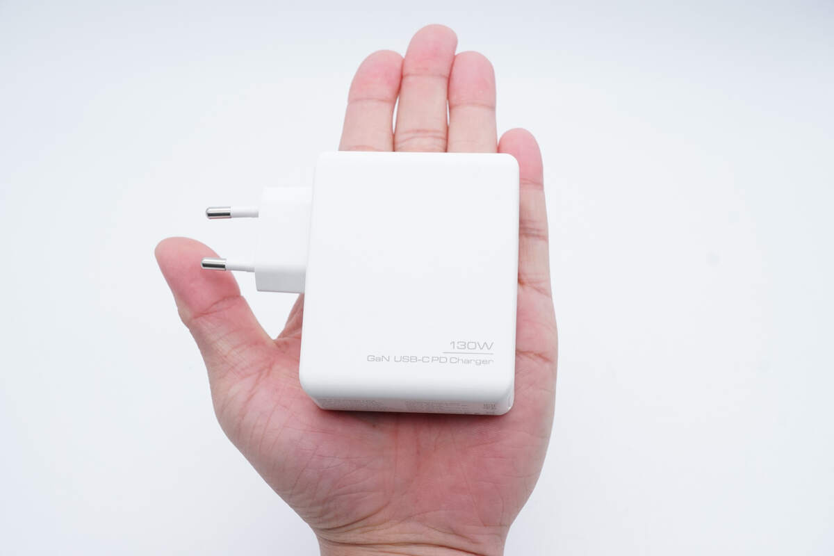

和苹果140W氮化镓充电器对比,爱兰博这款要小一点。
充电器拿在手上的大小直观感受。

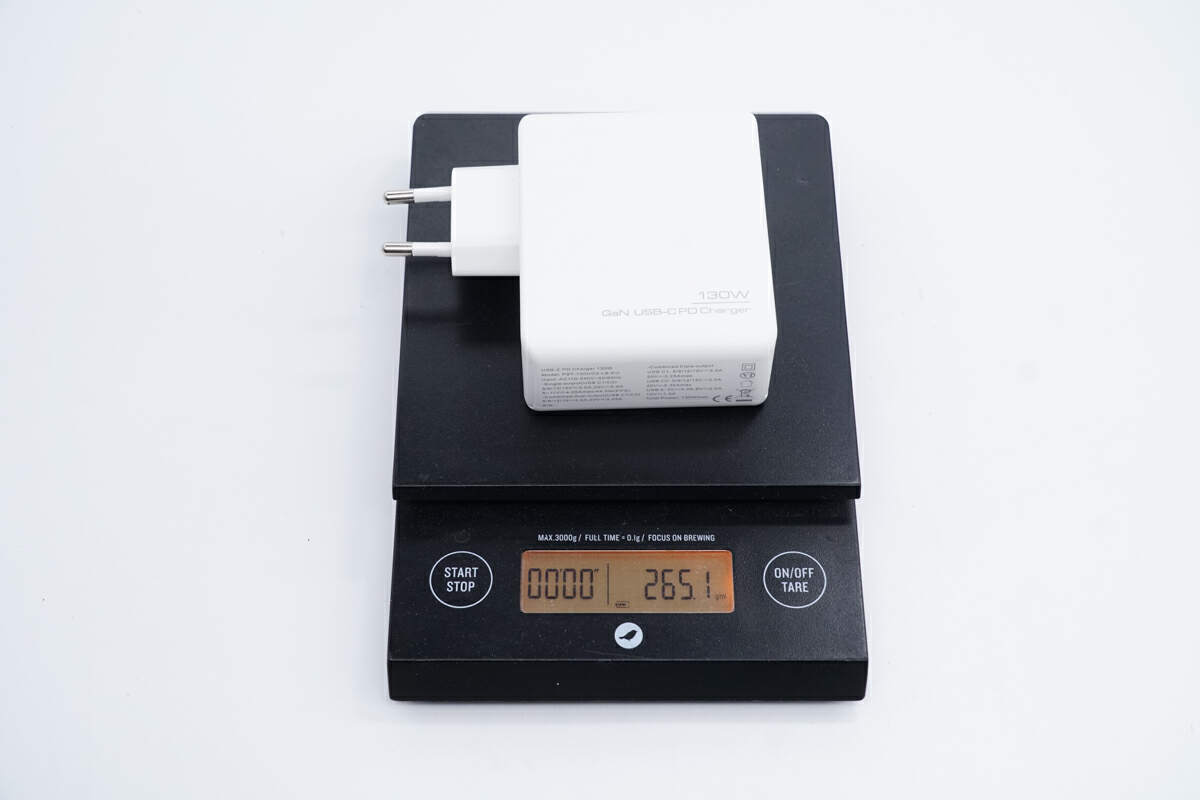

另外测得充电器重量约为265g。

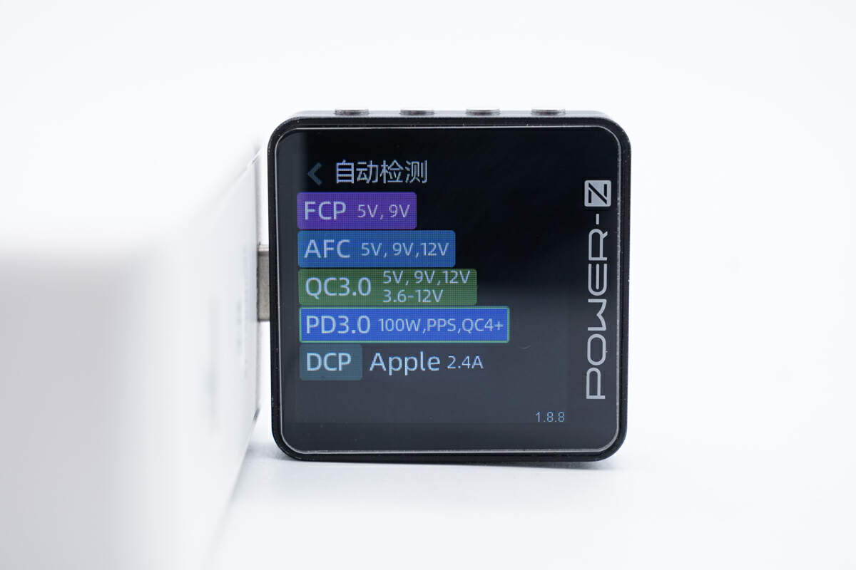

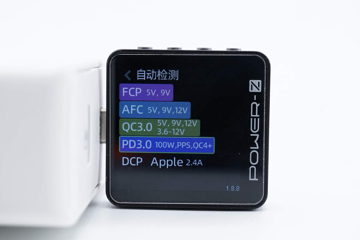

使用ChargerLAB POWER-Z KM003C测得USB-C1口支持FCP、AFC、QC3.0/4+、PD3.0、PPS、DCP、Apple 2.4A充电协议。
此外还具备5V3A、9V3A、12V3A、15V3A、20V5A五组固定电压档位,以及3.3-11V4.05A一组PPS电压档位。
测得USB-C2口兼容协议和USB-C1口的相同。
此外PDO报文也一样,两个USB-C口支持功率盲插。

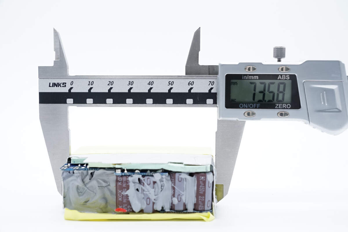

取出内部PCBA模块,测得模块长度为73.58mm。
宽度为59.5mm。
厚度为26.6mm。

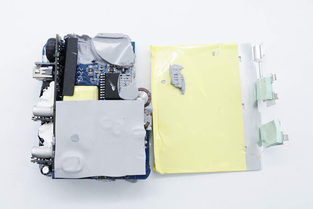

PCBA模块周身覆盖散热片,并粘贴胶带固定和绝缘。
散热片内侧还贴有导热垫帮助导热。
拆下另一部分散热片,与PCBA模块采用锡焊固定,

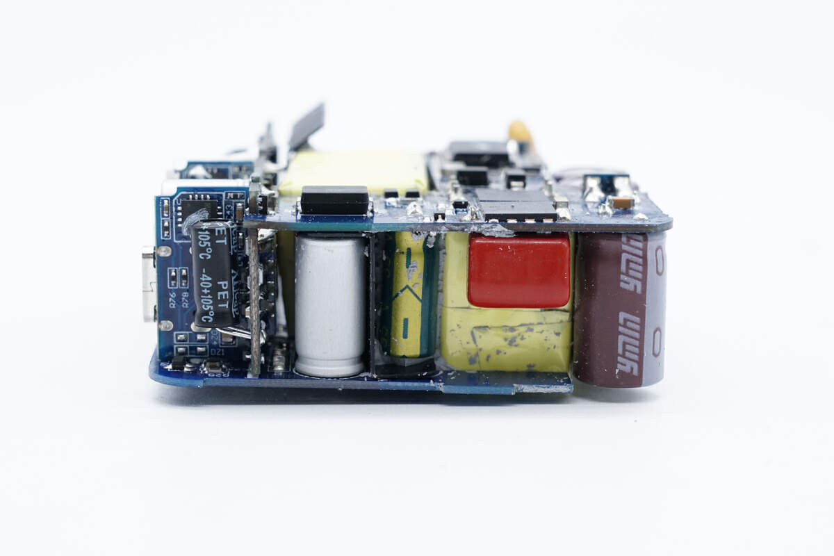

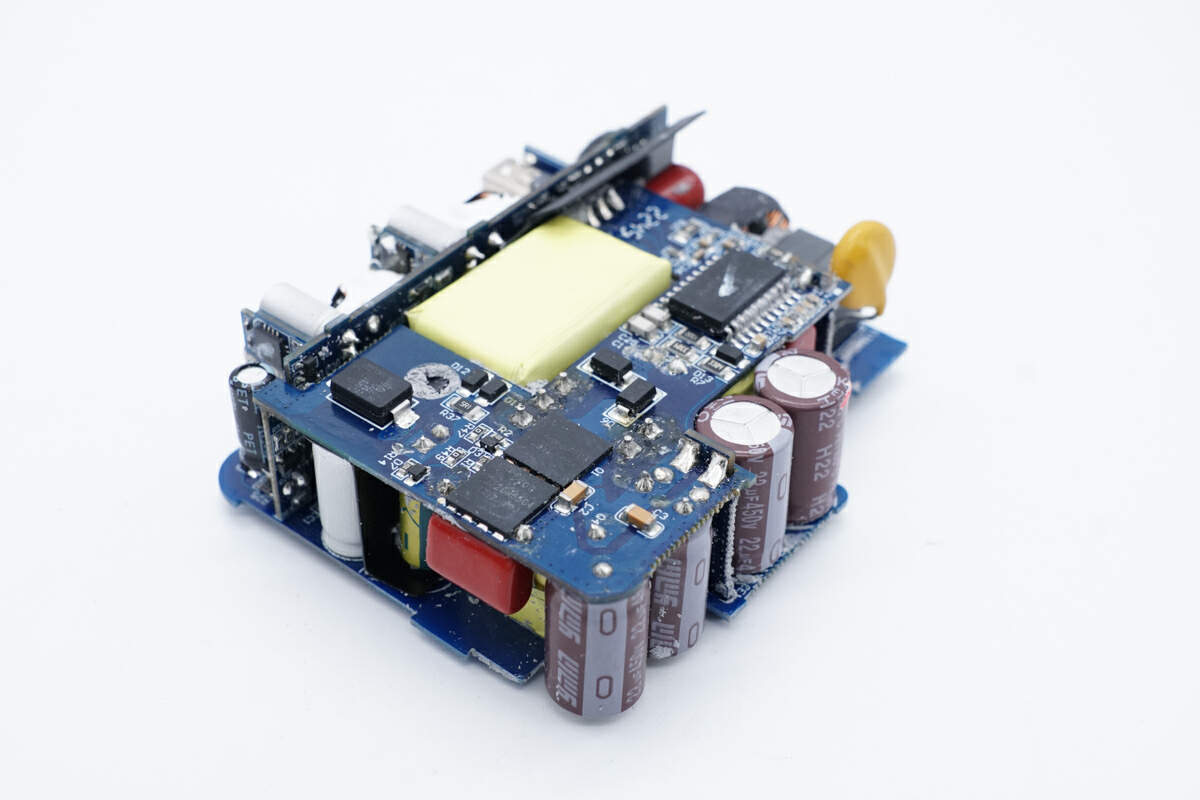

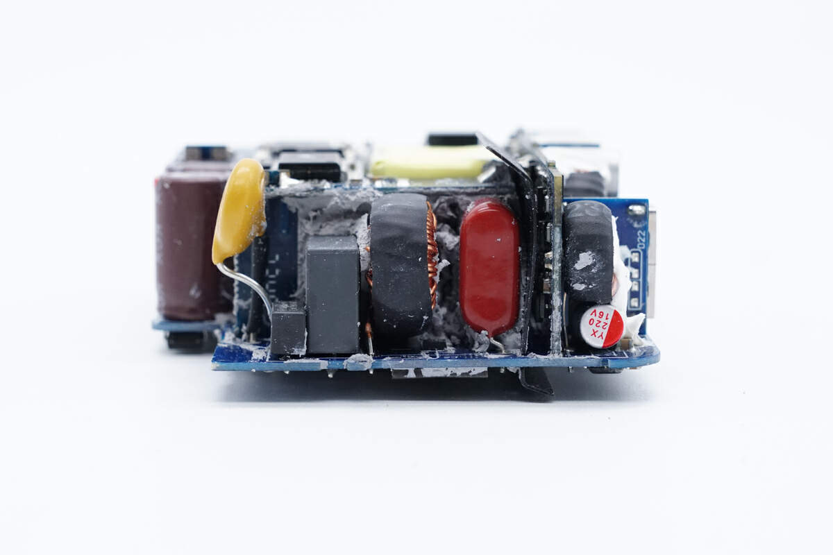

PCBA模块采用多块小板焊接,初次级间设有麦拉片隔离。
模块一侧设有延时保险丝、压敏电阻、安规X2电容、共模电感以及薄膜滤波电容。
前端一览,上下板子均焊接高压滤波电解电容。

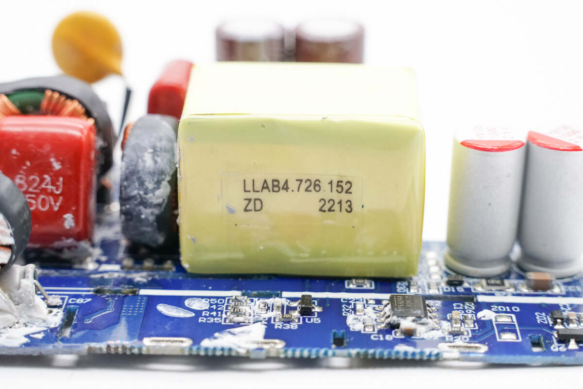

模块另一侧可以看到有滤波固态电容、变压器、谐振电容、主控芯片供电电容等器件。

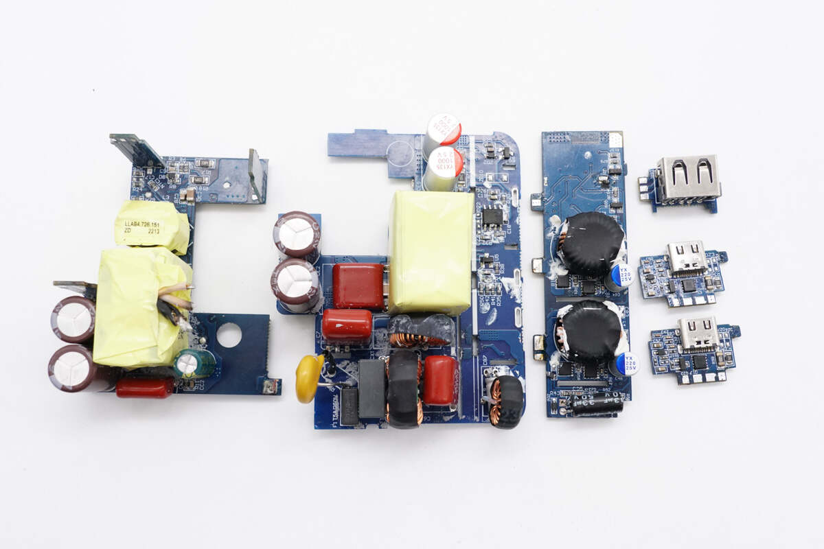

将模块拆分开,方便对器件进行了解。
PCB主板正面一览,设有滤波电感、滤波电容、PFC升压电感、固态滤波电容以及同步整流控制器。

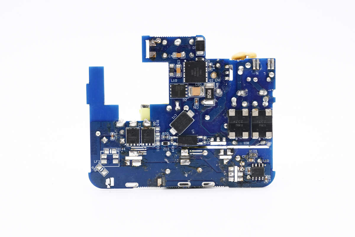

主板背面设有整流桥、PFC开关管、PFC整流管、贴片Y电容、光耦、同步整流管以及同步降压转换器。
另一块板子正面设有谐振电感、变压器、主控芯片供电电容等器件。

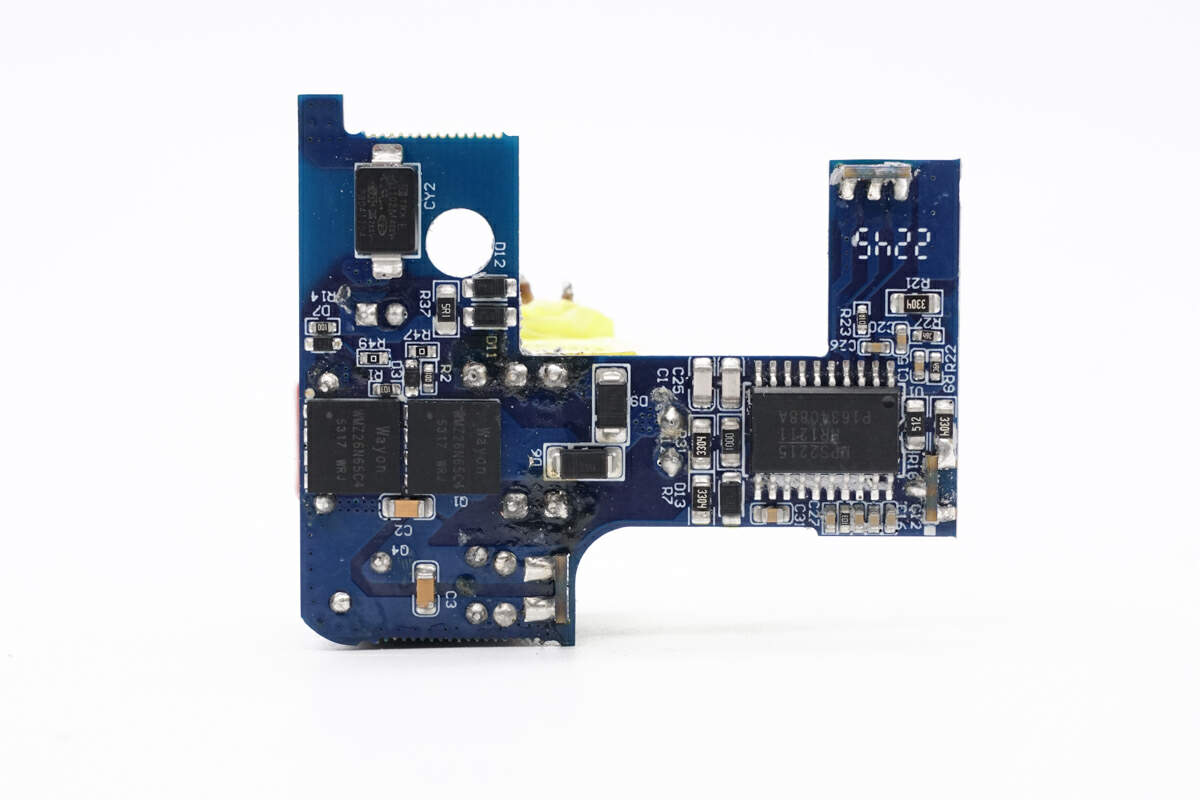

背面设有电源主控芯片、LLC开关管、贴片Y电容。

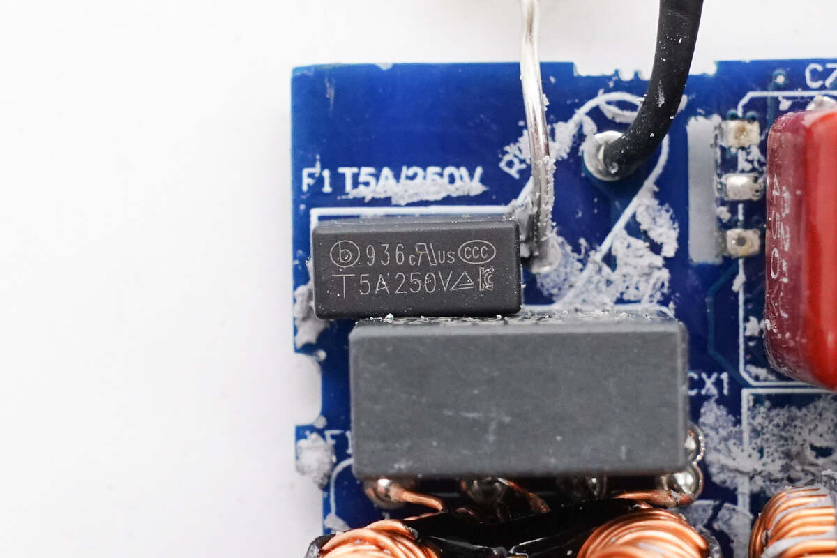

延时保险丝来自贝特电子,出料号936,规格为5A250V。

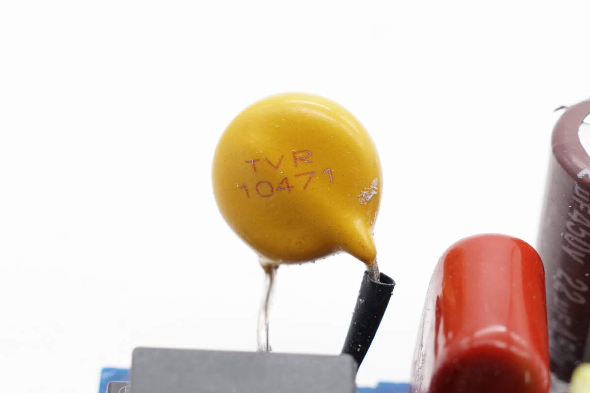

TVR10471压敏电阻用于输入浪涌保护,其中一个焊脚外套绝缘管。

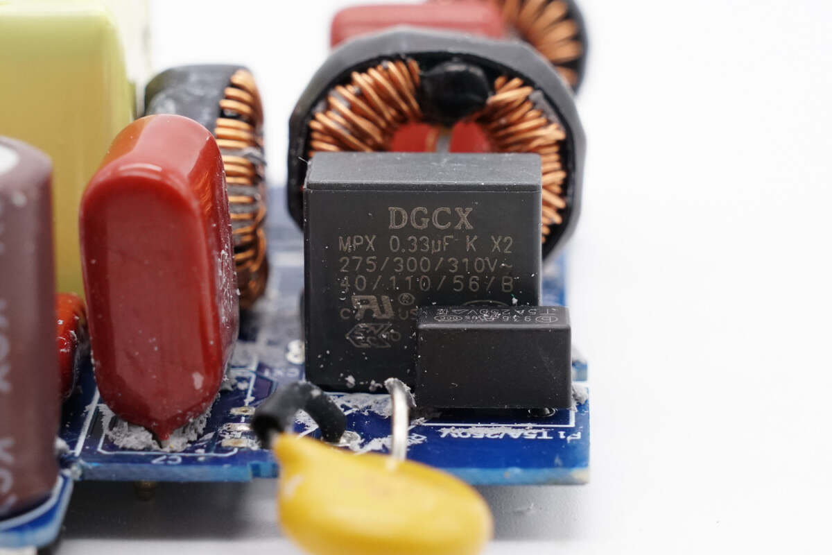

安规X2电容来自成希电子,容量0.33μF。

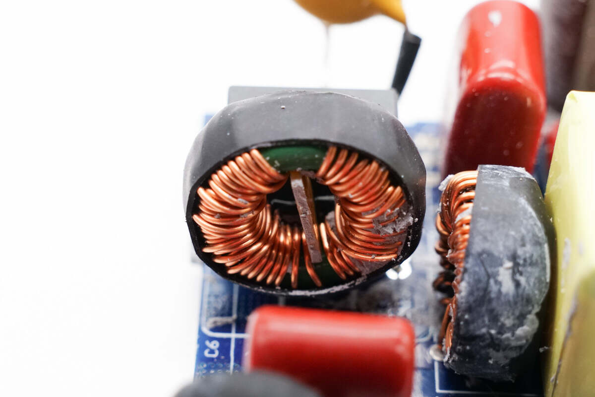

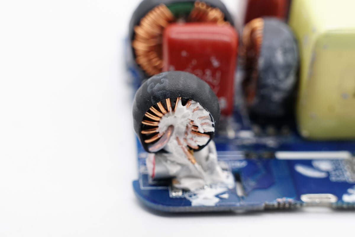

共模电感用于滤除EMI干扰,外套热缩管绝缘保护。

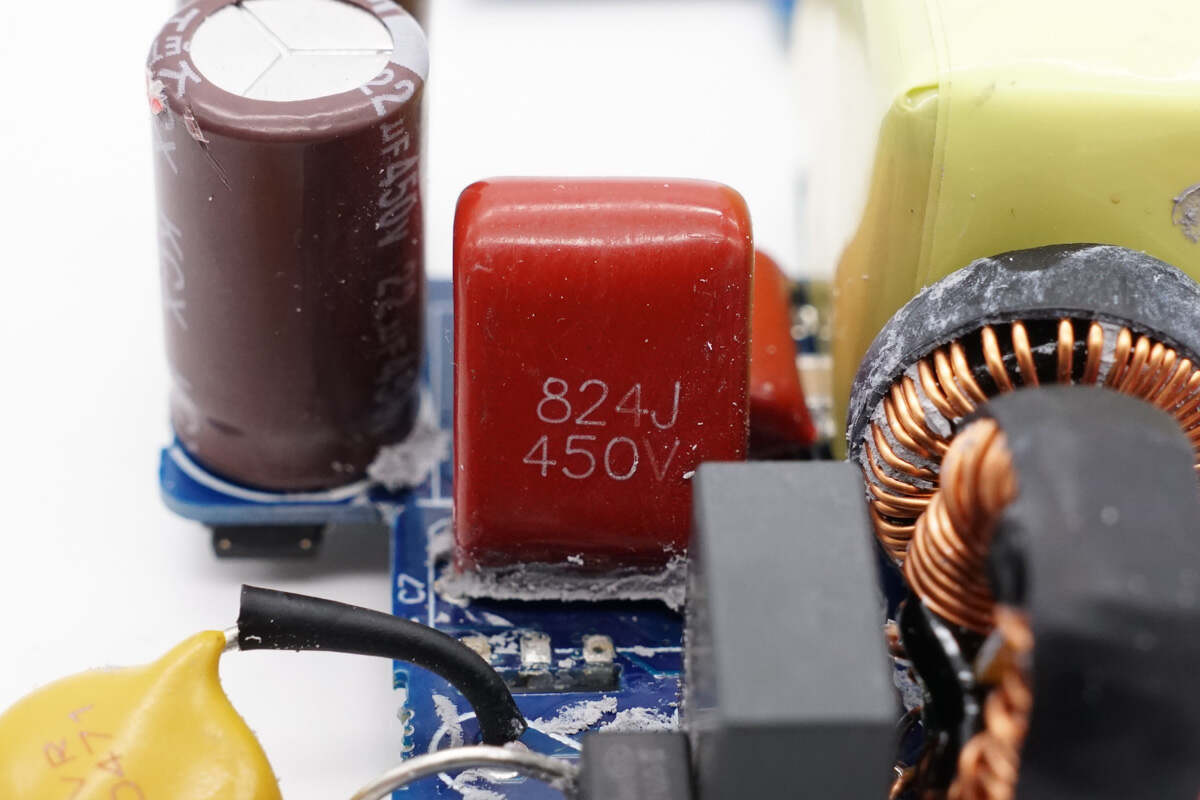

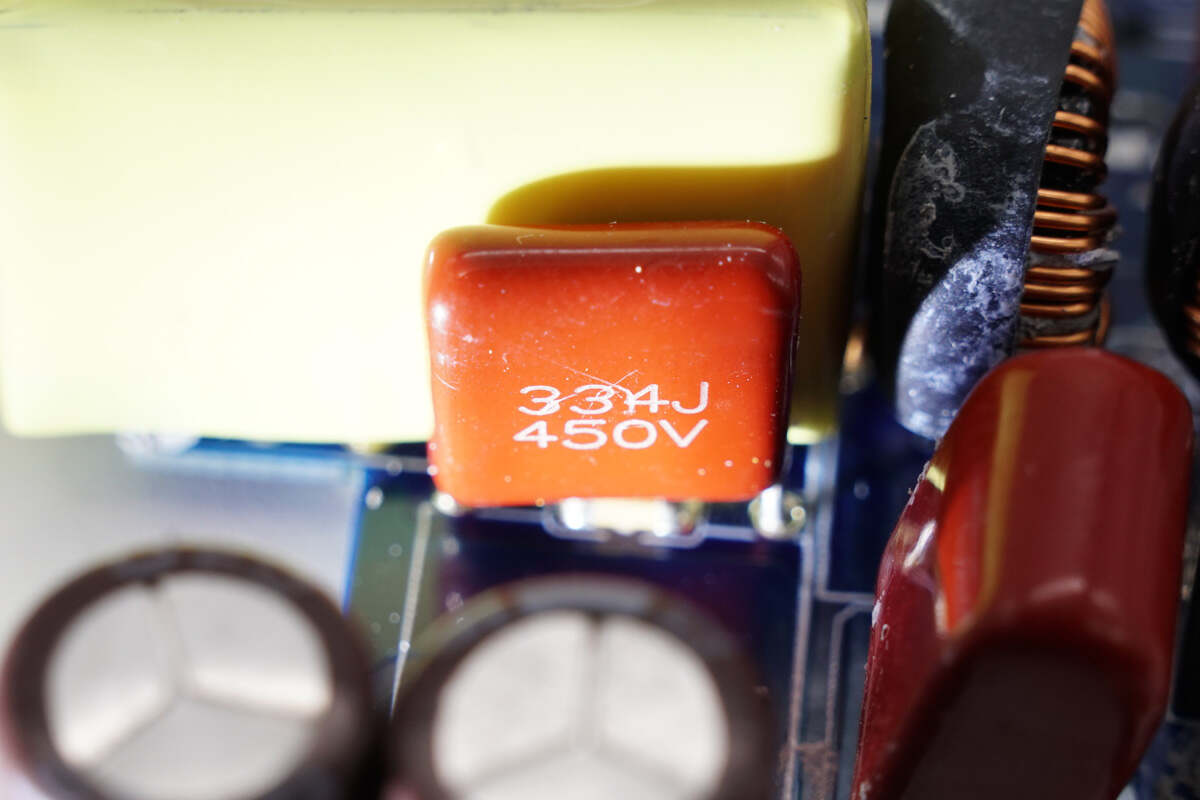

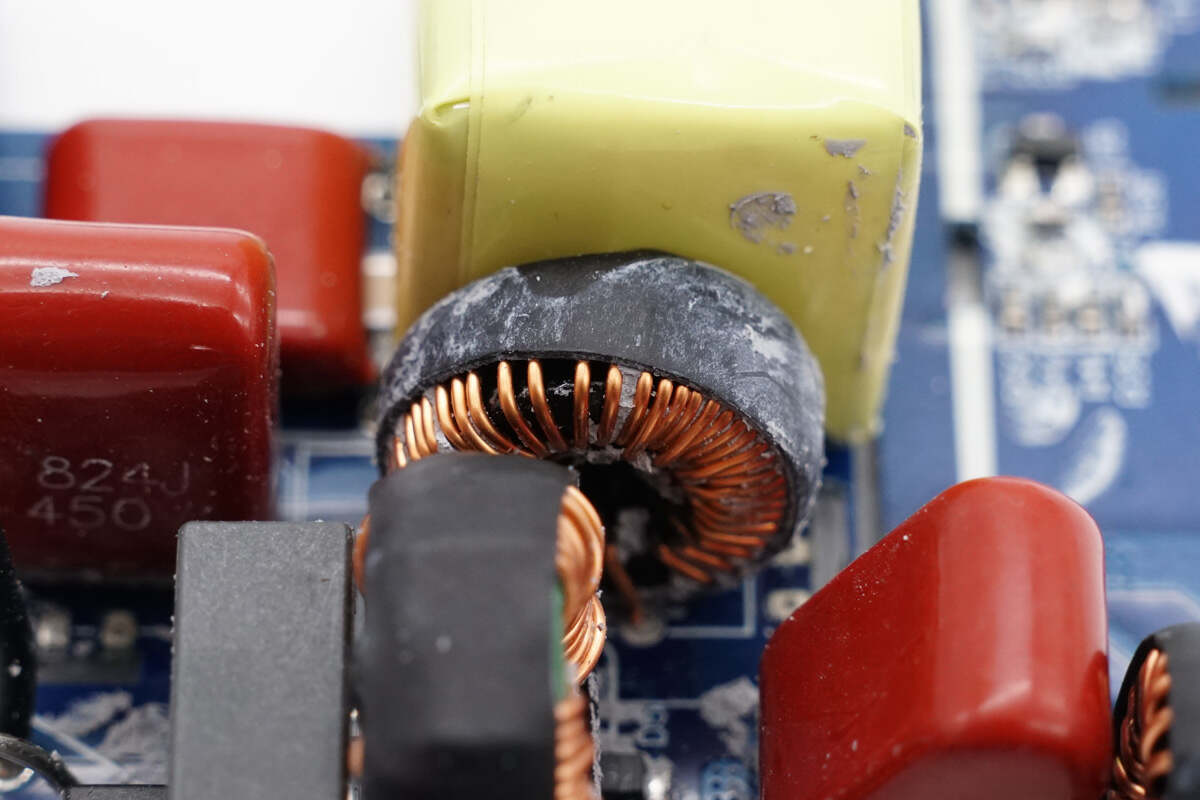

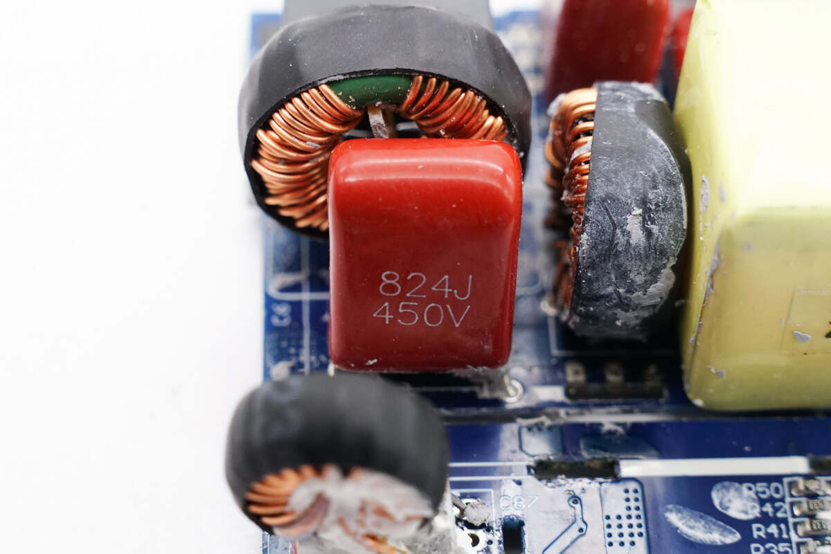

薄膜滤波电容特写,规格为0.82μF450V。
滤波电感特写。
另一颗薄膜滤波电容特写,规格相同。
还有一颗薄膜滤波电容规格为0.33μF。

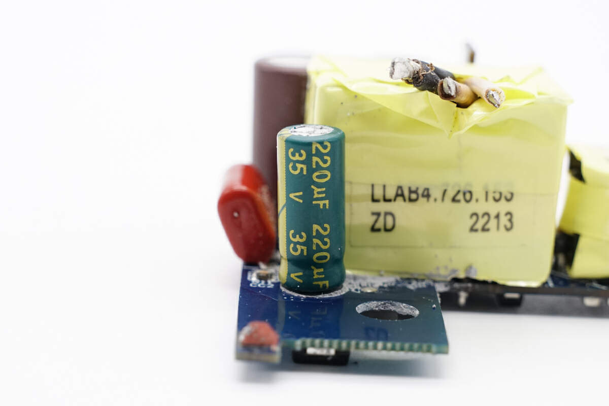

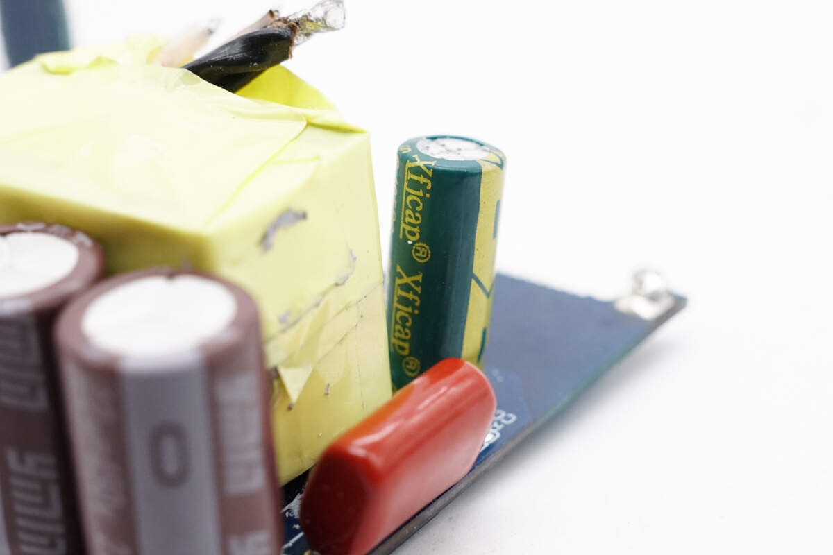

为主控芯片供电的滤波电容来自鑫富晶电子。
电容规格为220μF35V。

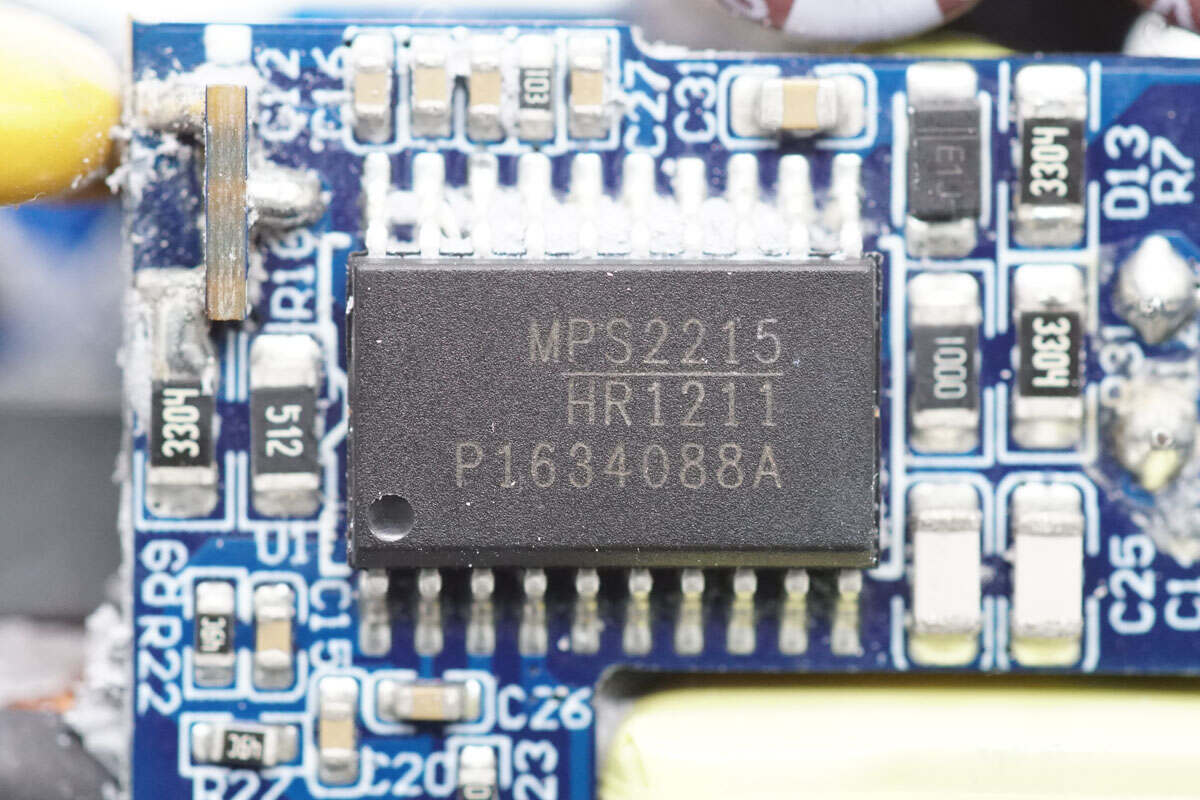

电源主控芯片采用芯源半导体HR1211,是一颗多模式PFC和电流模式LLC二合一控制器,将传统芯片方案需要2-3颗芯片才能实现的功能集成在一颗芯片内部,PFC控制器支持CCM和DCM工作模式。
HR1211采用数字控制内核,支持高压启动和智能X电容放电,PFC级支持最高250KHz工作频率,LLC级内置600V半桥驱动器,内部集成自举二极管,工作频率高达500KHz,支持丰富的保护功能,采用SOIC-20封装。

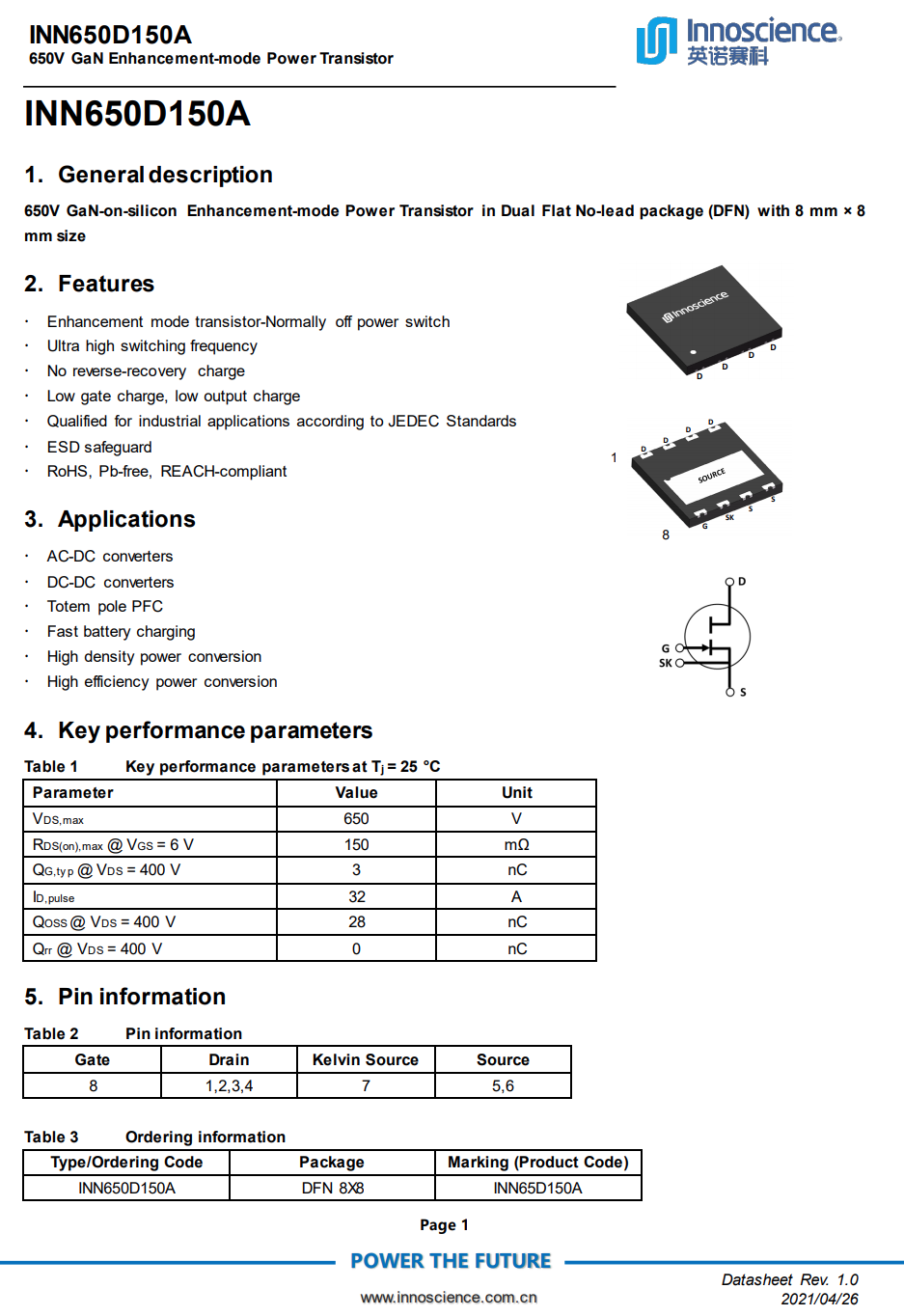

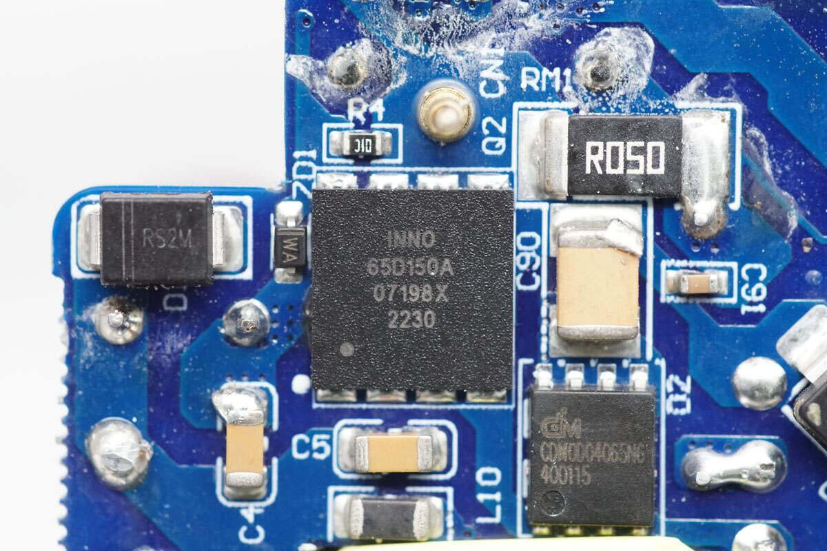

PFC升压开关管来自英诺赛科,型号为INN650D150A,是一颗耐压650V的氮化镓高压单管,瞬态耐压750V,导阻150mΩ,采用DFN8*8封装。INN650D150A支持超高开关频率,无反向恢复电荷,具有极低的栅极电荷和输出电荷,符合JEDEC标准的工业应用要求,内置ESD保护,符合RoHS、无铅、欧盟REACH法规。
英诺赛科INN650D150A资料信息。
充电头网拆解了解到,英诺赛科氮化镓芯片目前已被三星,OPPO,VIVO,联想,雅迪,LG,华硕安克努比亚倍思绿联闪极多家知名品牌和厂商所采用,出货量突破10亿颗。
PFC升压电感严密包裹胶带绝缘。

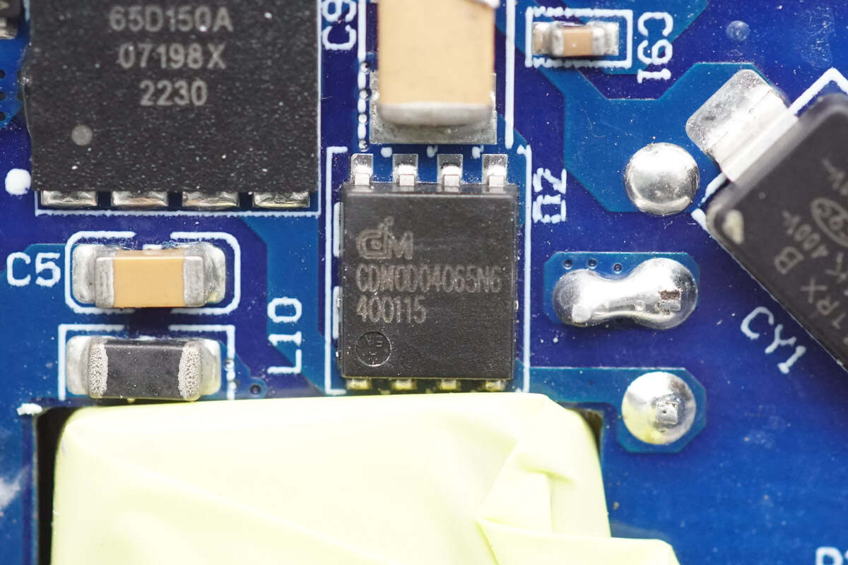

PFC整流管来自亿源半导体,型号为CDM0D04065N6,是一颗耐压650V的碳化硅二极管,采用DFN5*6封装。

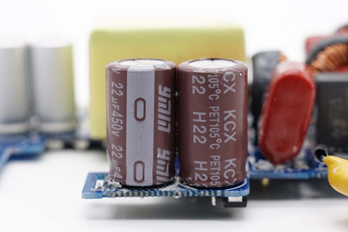

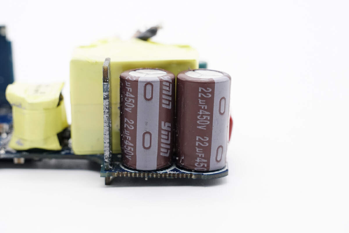

两颗高压滤波电解电容来自永铭,规格为22μF450V。
另外两颗永铭电容规格相同,滤波电容总容量为88μF。

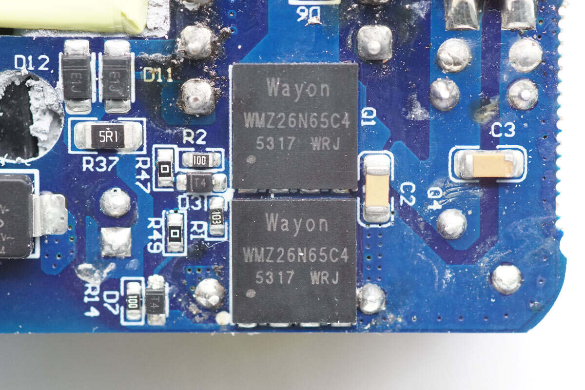

两颗LLC开关管采用上海维安WMZ26N65C4,这是一颗超结MOSFET,耐压650V,导阻0.16Ω,DFN8*8封装。

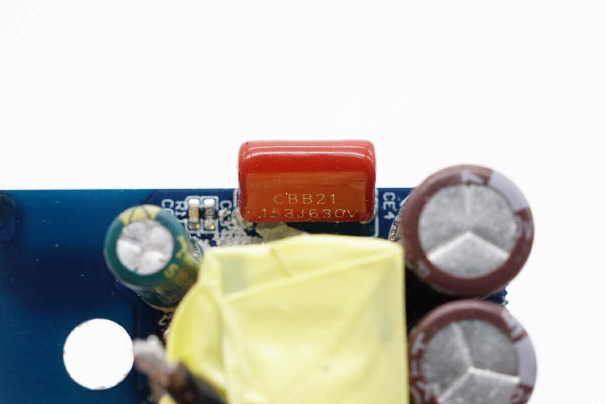

谐振电容规格为0.015μF630V。
变压器磁芯采用胶带严密缠绕绝缘。

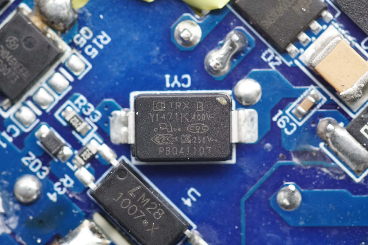

特锐祥专注于被动元器件的研发、生产及销售,注册资本1亿元。旗下产品包括:贴片式Y电容、插件式Y电容,贴片式中高压直流电容、以及贴片式NTC。TRX将致力于陶瓷材料的研究,以拓展更多品类的应用,为客户提供更多的解决方案。
充电头网了解到,特锐祥贴片Y电容除了被倍思高通QC5认证100W氮化镓快充麦多多100W氮化镓OPPO 65W超级闪充氮化镓充电器联想90W氮化镓快充努比亚65W氮化镓充电器倍思120W氮化镓+碳化硅PD快充充电器等数十款大功率充电器使用外,也可应用于海陆通第一卫贝尔金等品牌20W迷你快充上,性能获得客户一致认可
另一颗贴片Y电容料号为TMY1471K。

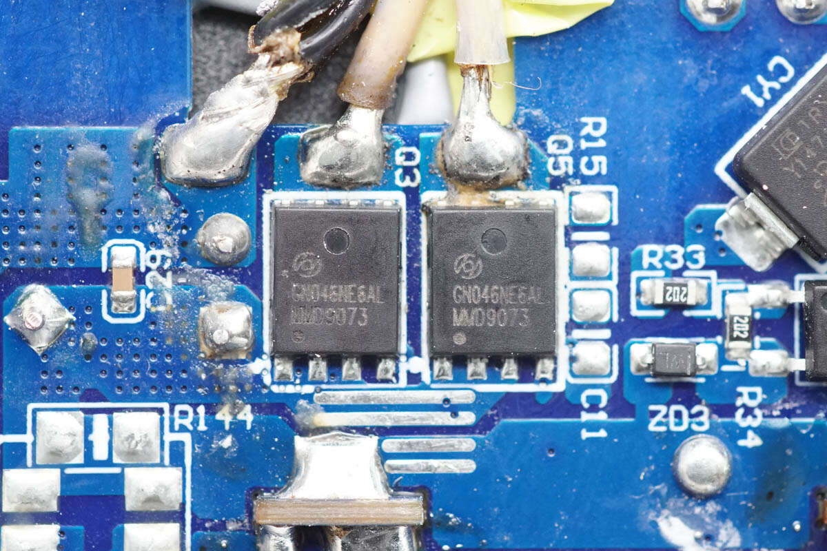

同步整流管来自Hunteck恒泰柯,型号HGN046NE6AL,NMOS,耐压60V,导阻3.8mΩ,采用DFN5*6封装,两颗用于LLC整流。

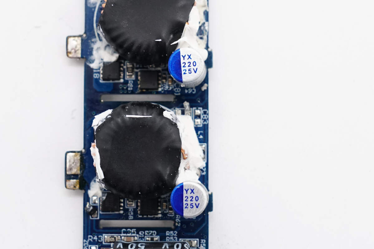

输出端小板正面焊接降压电感、滤波电容等器件,并打胶加固,三个USB母座均采用小板焊。

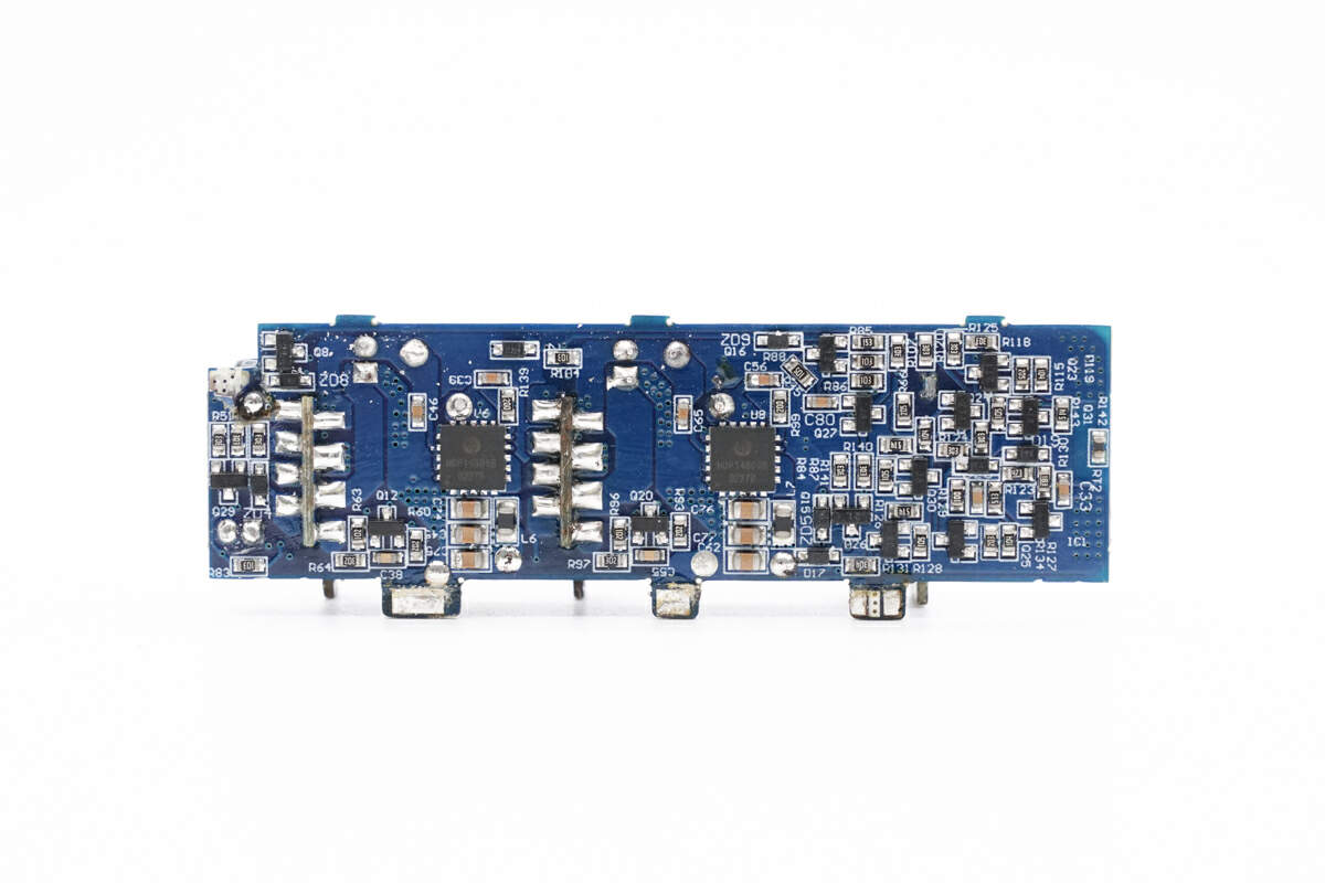

小板背面焊接两颗同步降压转换器。

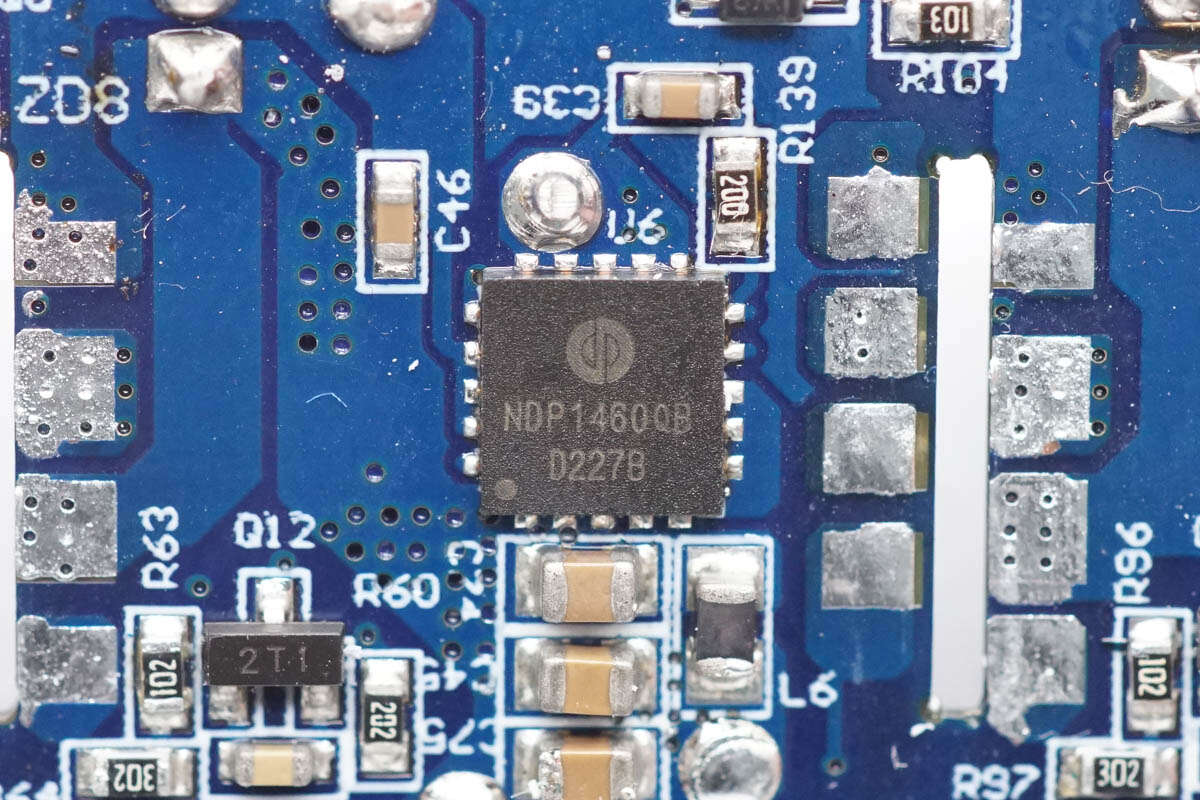

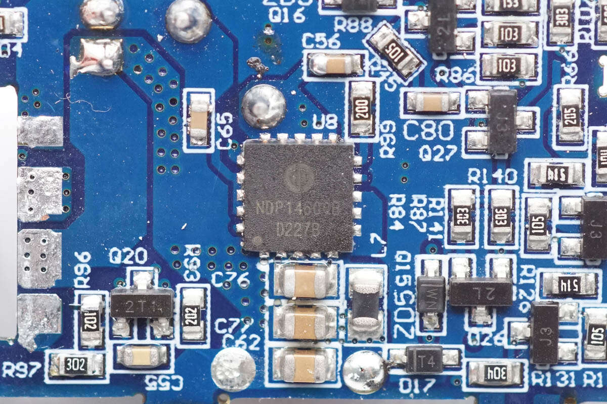

降压电路采用芯潭微NDP1460QB,是一颗38V输入电压,6A连续输出电流的同步降压转换器,内置14mΩ同步降压管,支持双路恒压恒流控制,内置补偿元件,采用散热增强的QFN5*5封装。
另一路降压电路同步降压转换器也是采用芯潭微NDP1460QB。

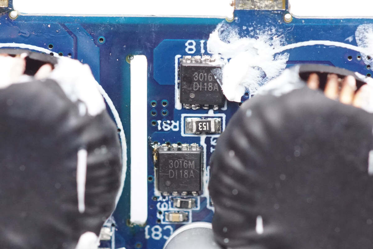

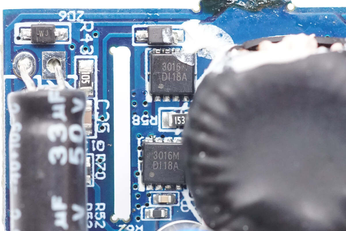

丝印3016M同步降压开关管特写,采用PDFN3.3x3.3-8L封装
另一组同步降压开关管型号相同。

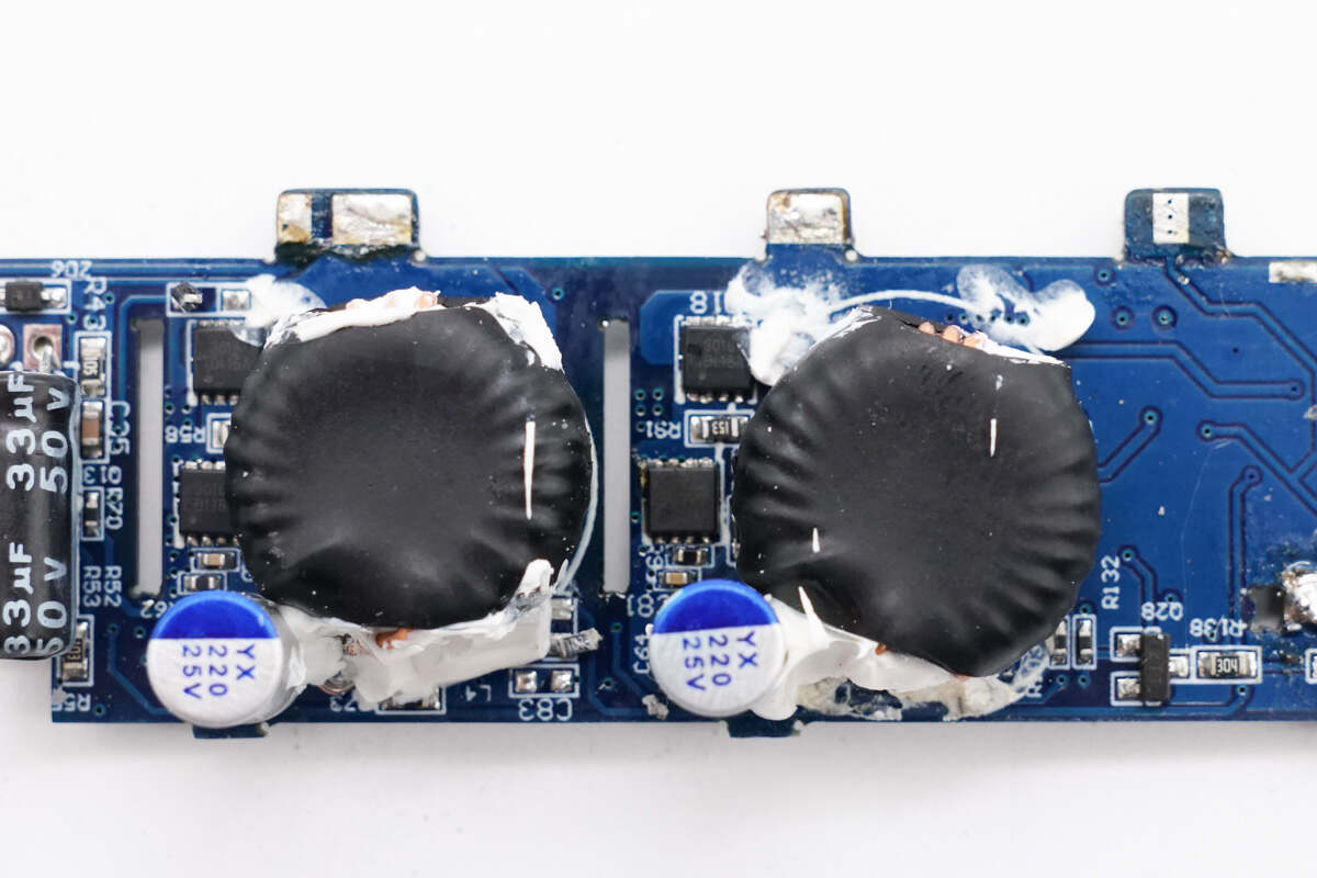

两颗降压电感特写。

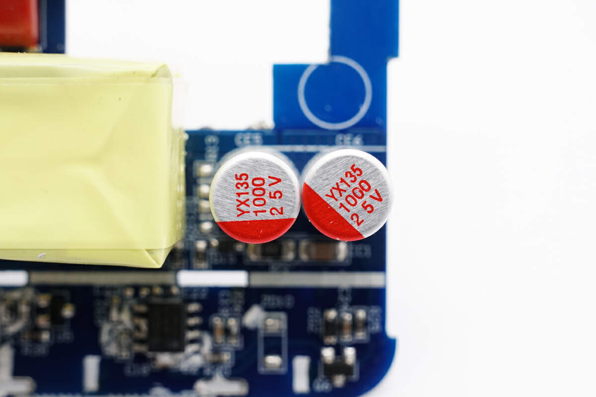

两颗降压输出滤波固态电容来自云星电子,型号25V220μF。

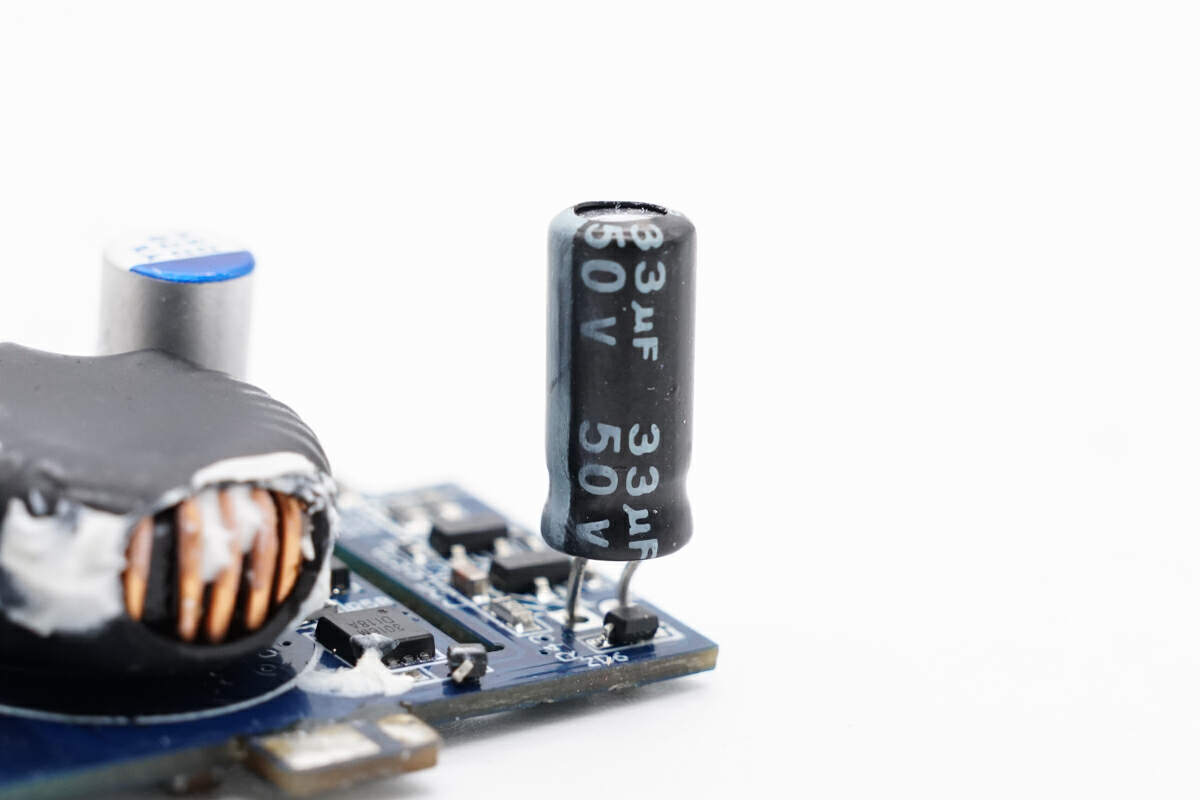

还有一颗滤波电容规格为50V33μF。

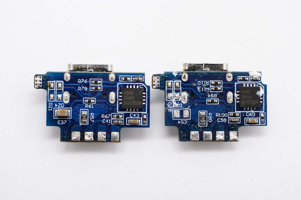

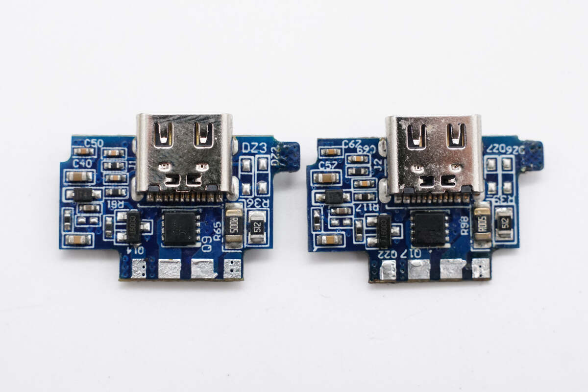

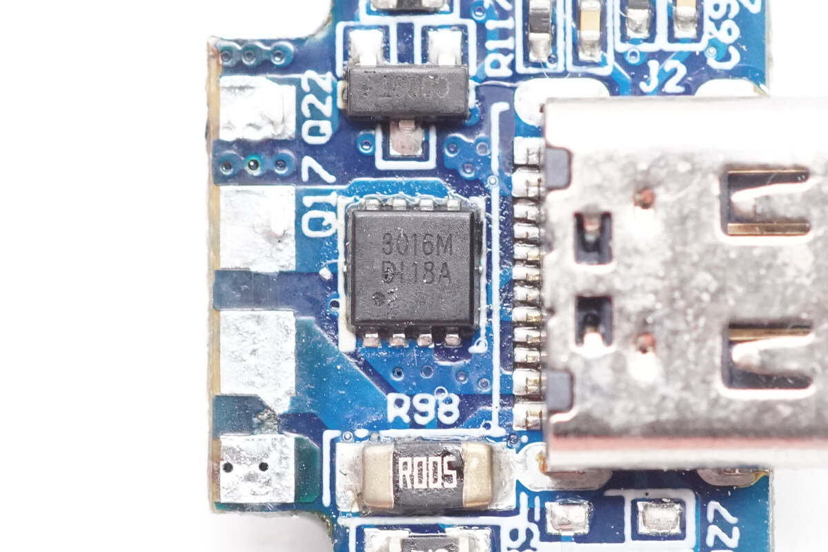

两块USB-C母座小板相同,正面设有VBUS开关管。
背面设有协议芯片。

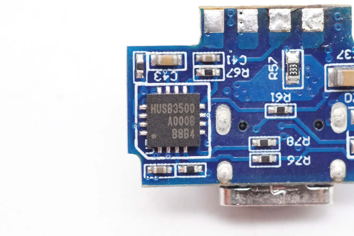

两个USB-C接口协议芯片使用Hynetek慧能泰HUSB350,是一颗高性能高集成度的PD控制器,支持PD2.0、PD3.0、PPS、QC等多种快充协议,已通过USB PD PPS认证,TID 1508。芯片内置过热保护,过压和欠压保护,欠压闭锁和过流保护,CC引脚支持28V高压保护,适用于电源适配器、车载充电器、移动电源等应用场合,具备SOP14和QFN16两种封装。
输出VBUS开关管也是丝印3016M的MOS。

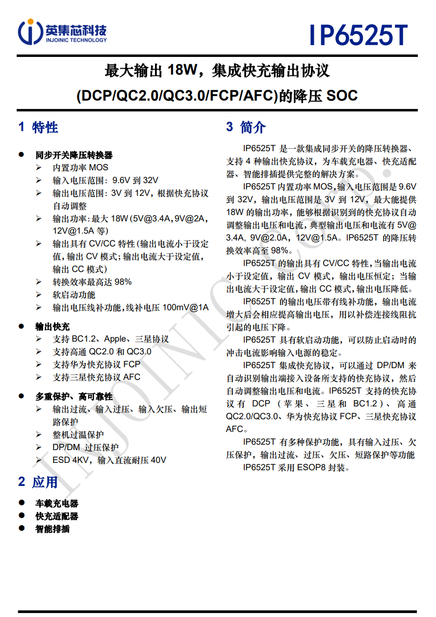

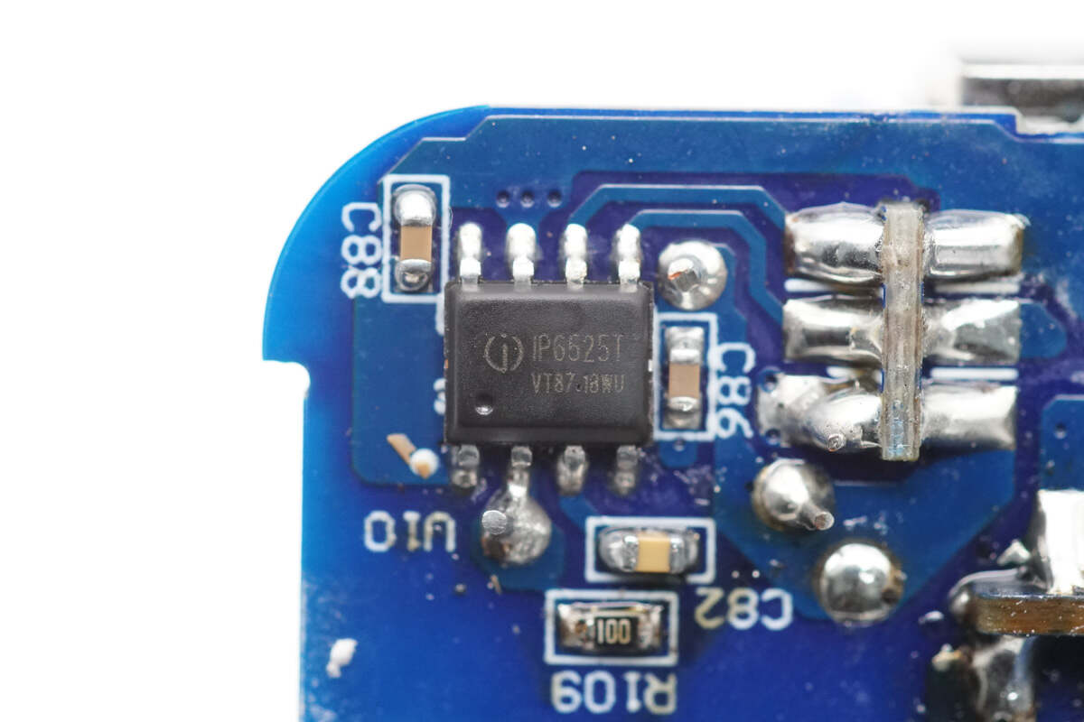

用于USB-A口的降压芯片来自英集芯,型号IP6525T,是一款集成同步开关的降压转换器、支持4种输出快充协议,其内置功率MOS,降压转换效率高至98%,输入电压范围是9.6V到32V,输出电压范围是3V到12V,最大能提供18W的输出功率。
此外能够根据识别到的快充协议自动调整输出电压和电流,典型输出电压和电流有5V/3.4A、9V/2.0A、12V/1.5A,为车载充电器、快充适配器、智能排插提供完整的解决方案。
英集芯IP6525T资料信息。
充电头网通过拆解了解到,英集芯IP6525T还被三星AFC双口快充车载充电器博世SC380A双USB口车载充电器采用过,此外英集芯快充芯片还可应用在充电器、移动电源、储能电源等领域,并被AUKEYRAVPOWER麦多多Aohi绿联倍思小米等知名品牌的数十款产品采用

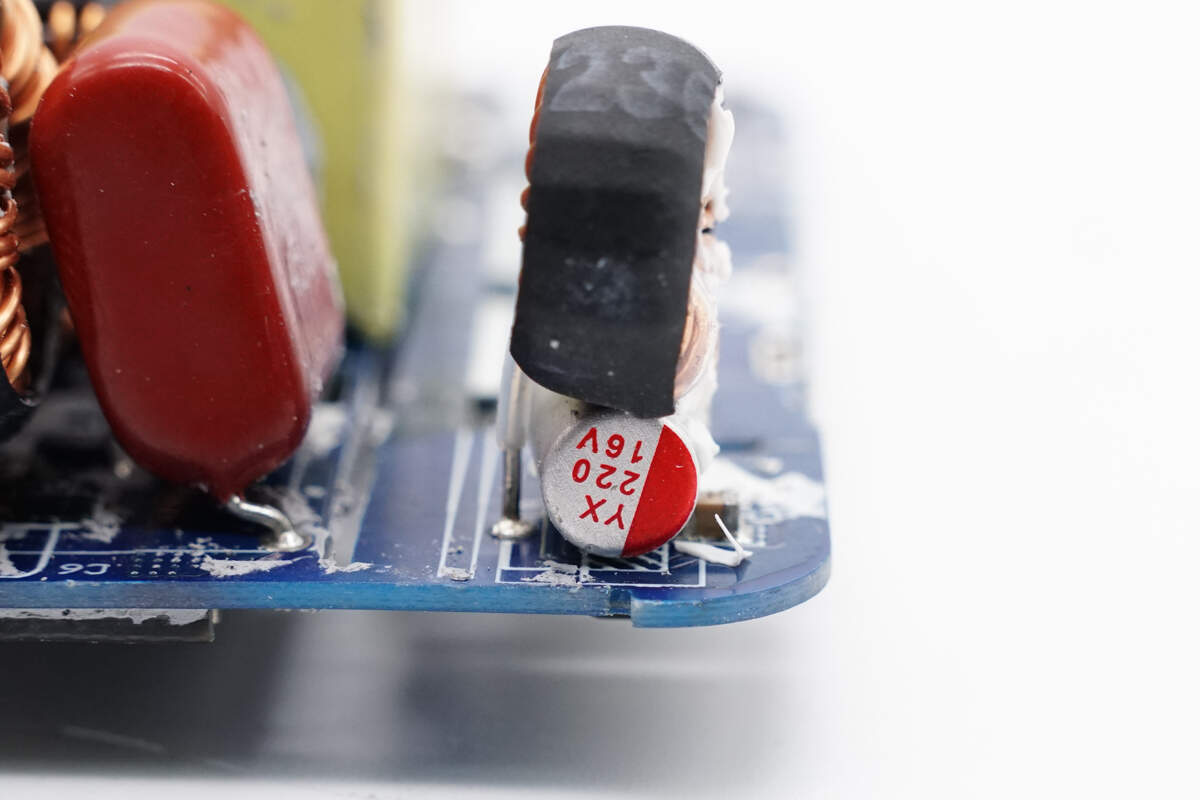

降压电感外套热缩管保护。
降压输出滤波固态电容规格外16V220μF。

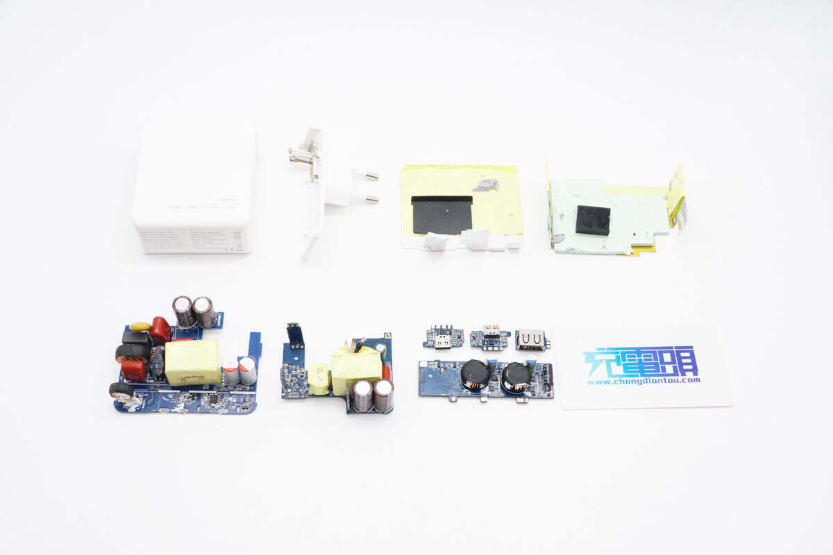

全部拆解一览,来张全家福。

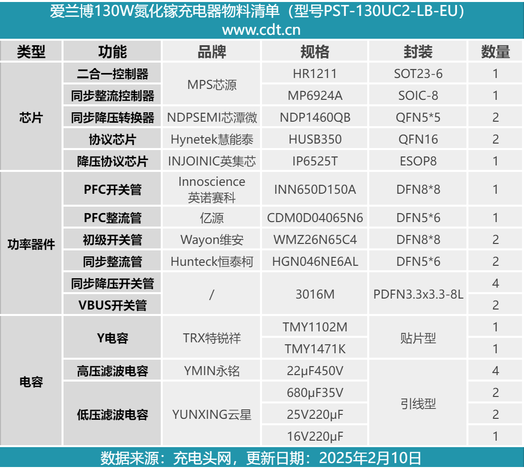

最后附上爱兰博130W氮化镓快充充电器的核心器件清单,方便大家查阅。
爱兰博这款氮化镓充电器采用经典白色机身,并配有欧规插脚,是一款面向海外市场的产品。充电器具备2C1A接口,USB-C接口均支持100W快充,USB-A口支持18W快充,两个C口同时使用时支持65+65W功率分配,三口同时使用支持65W+47W+18W动态功率分配,满足两台笔记本电脑的同时充电需求,USB-A口也可满足传统老式设备的充电需求,总体来说相当实用。
充电头网通过拆解了解到,这款充电器的PCBA模块包裹铝片散热,PCBA模块采用多块PCB焊接组合而成。充电器内部采用MPS HR1211+MP6924A高性能高集成度电源方案,并搭配英诺赛科INN650D150A氮化镓开关管,以及维安、恒泰柯等厂商的功率器件。
降压电路采用慧能泰HUSB350协议芯片搭配两路芯潭微NDP1460QB用于USB-C接口输出,USB-A接口采用英集芯IP6525T降压协议芯片。内部高压滤波电容来自永铭,输出滤波固态电容来自云星。PCBA模块元件通过导热垫接触到包裹的铝片散热,满足长时间满功率输出需求。
