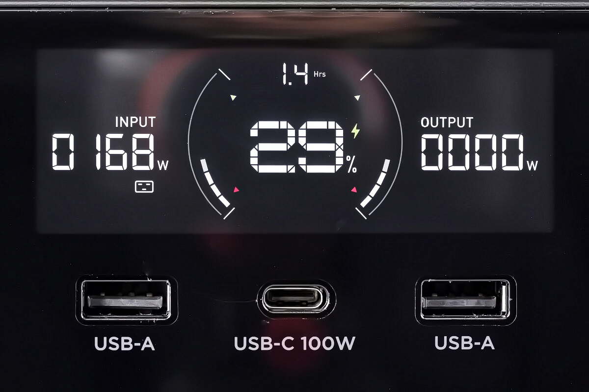

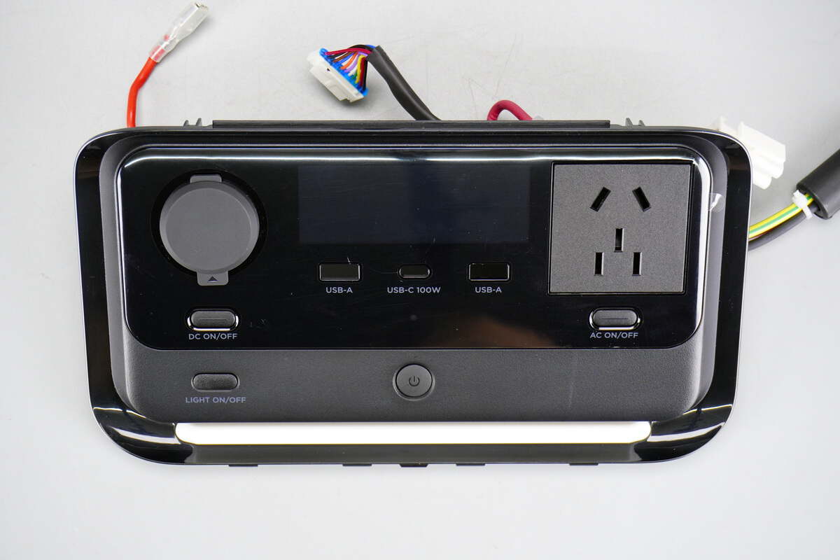

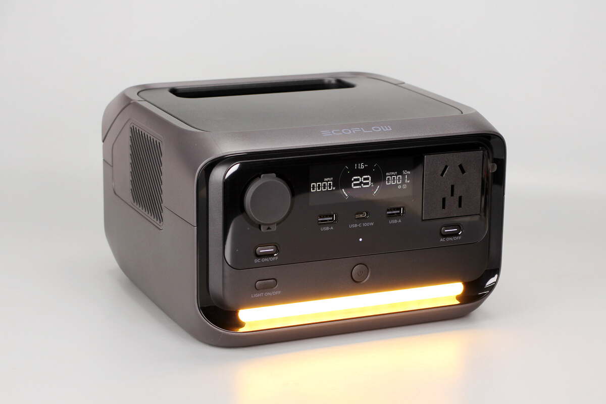

户外电源机身正面一览,左侧设有车充接口和对应的开关按键,中间上方为液晶屏幕,下方为USB-C和USB-A接口,右侧为逆变输出插座和电源开关,左下角设有照明灯开关,中间下方为电源开关,底部为照明灯。
液晶屏幕左侧显示户外电源的充电输入功率为168W,通过AC电源充电。中间显示充电剩余时间为1.4小时,当前电量为29%,右侧显示输出功率为0W。下方设有两个USB-A接口和一个USB-C接口。
机身正面的照明灯点亮状态一览。

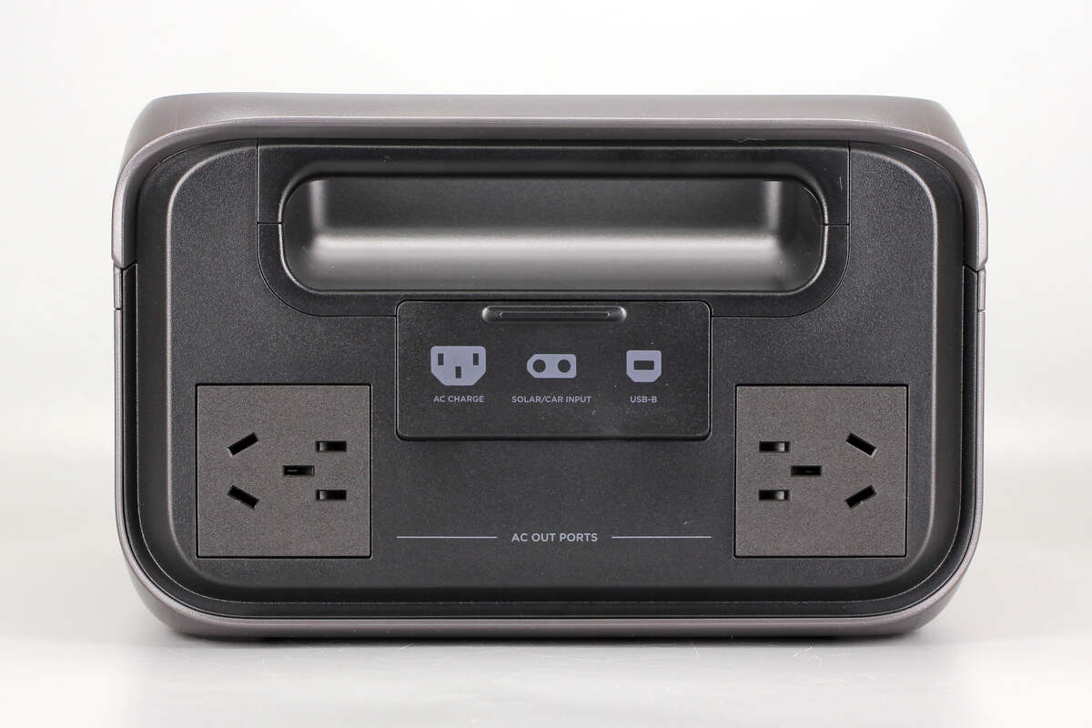

在机身背面设有充电输入接口,USB接口和逆变输出接口。
推下保护盖板,内部品字充电输入接口,太阳能充电线接口和USB-B接口特写。

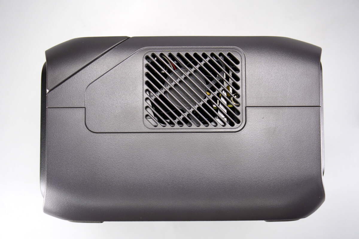

另一侧的通风孔内部设有散热风扇。

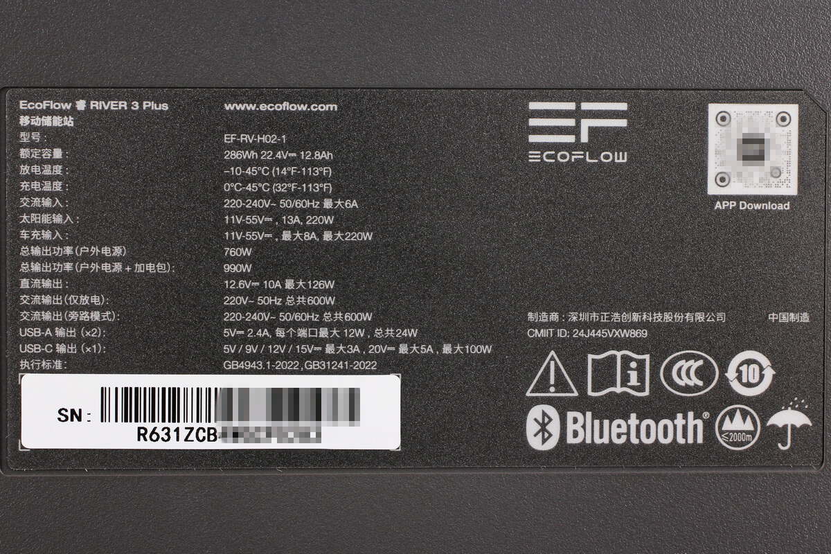

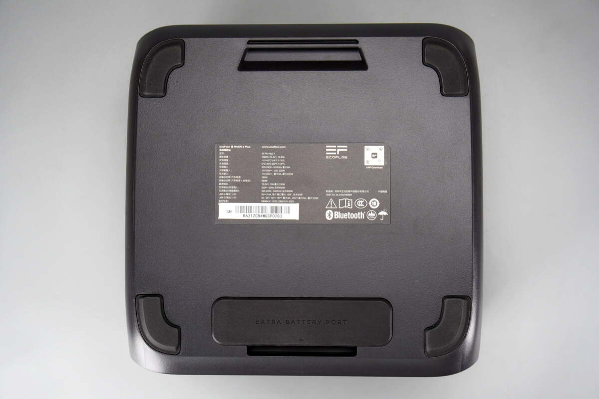

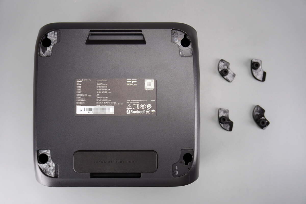

机身底部四周设有防滑脚垫,中间粘贴信息标签,底部加电包接口设有盖子保护。
户外电源底部标签特写
EcoFlow RIVER 3 Plus 移动储能站
型号:EF-RV-H02-1
额定容量:286Wh 22.4V 12.8Ah
放电温度:-10-45℃
充电温度:0-45℃
交流输入:220-240V~ 50/60Hz 最大6A
太阳能输入:11V-55V,13A,220W
车充输入:11V-55V,最大8A,最大220W
总输出功率(户外电源):760W
总输出功率(户外电源+加电包):990W
直流输出:12.6V 10A 最大126W
交流输出(仅放电):220V~50Hz 总共600W
交流输出(旁路模式):220V-240V~50-60Hz 总共600W
USB-A输出(x2):5V 2.4A,每个端口最大12W,总共24W
USB-C输出(x1):5/9/12/15V最大3A,20V最大5A,最大100W
执行标准:GB4943.1-2022,GB31241-2022
户外电源通过了CCC认证,具备蓝牙连接功能。

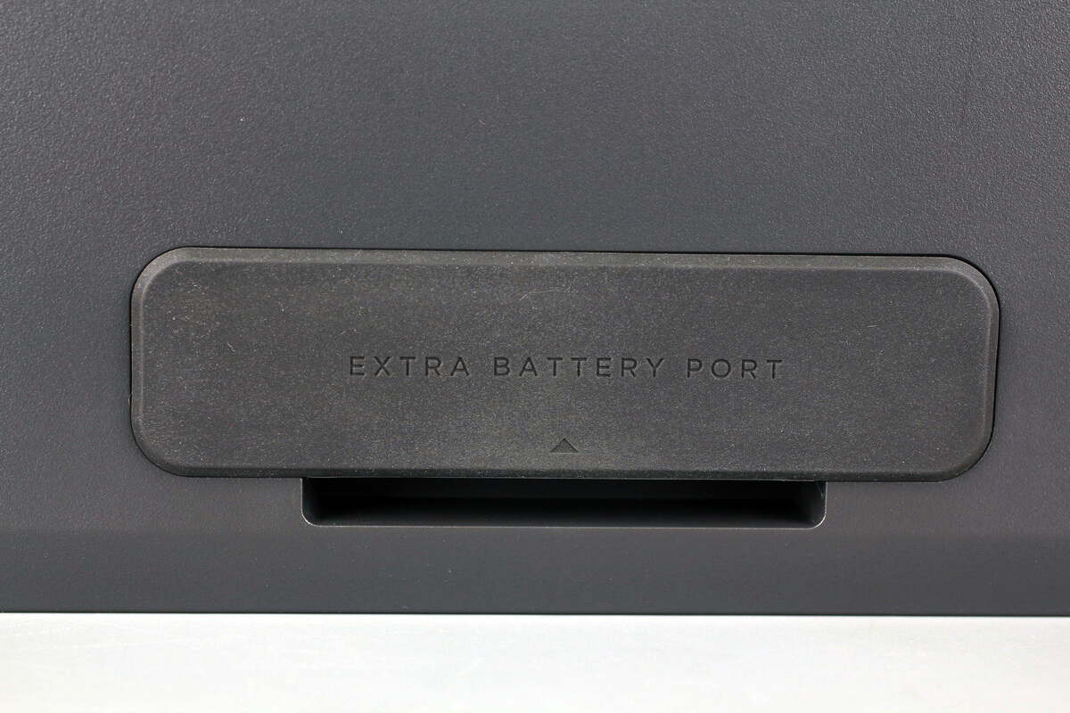

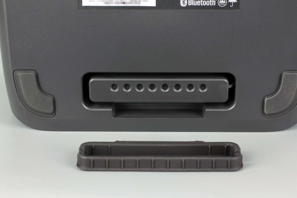

加电包接口设有橡胶盖子密封保护,盖子印有EXTRA BATTERY PORT字样。
加电包接口特写。

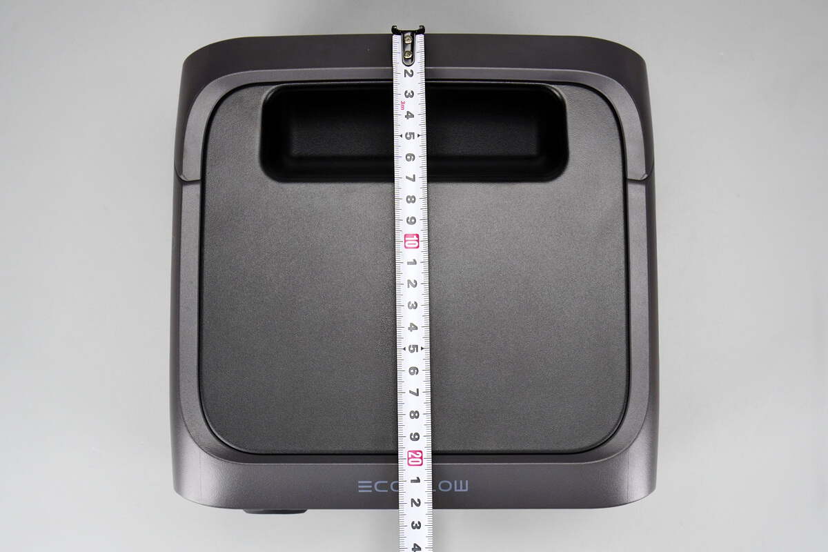

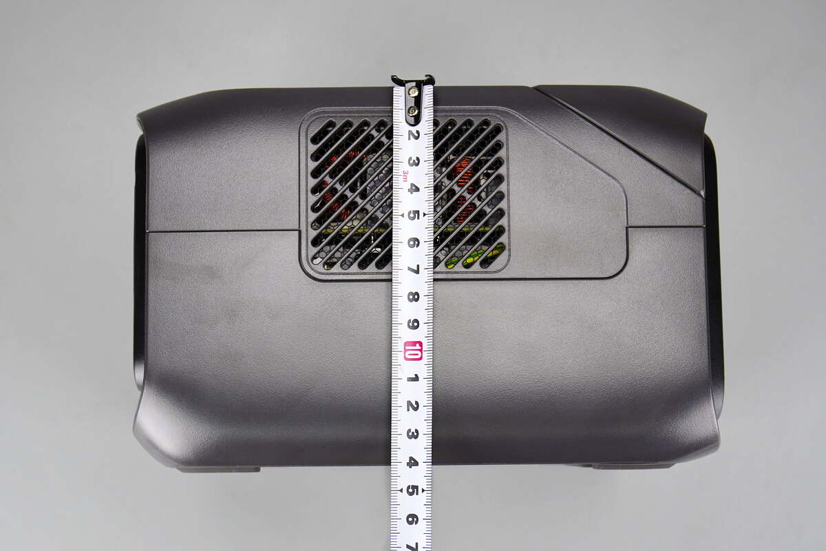

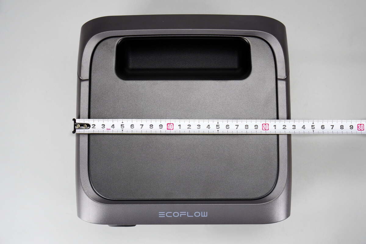

测得正浩 睿 RIVER 3 Plus户外电源机身宽度约为227mm。
机身长度约为223mm。
机身厚度约为143mm。

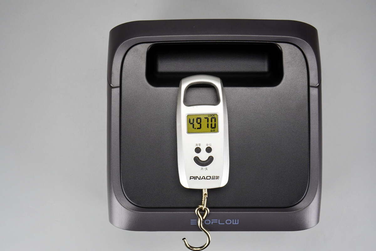

测得机身重量约为4.97kg。

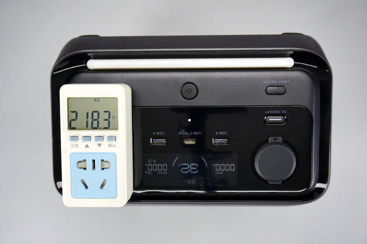

测得逆变输出电压为218.3V。

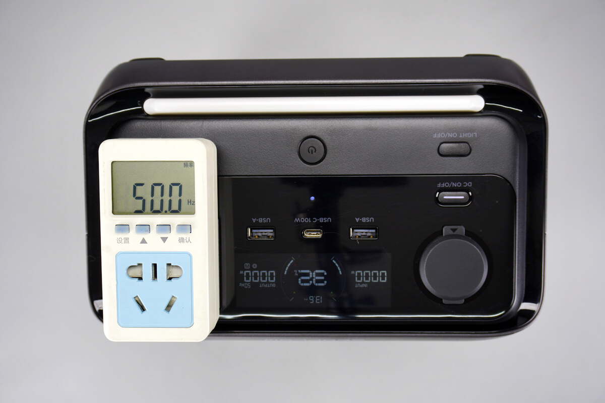

逆变输出频率为50Hz。

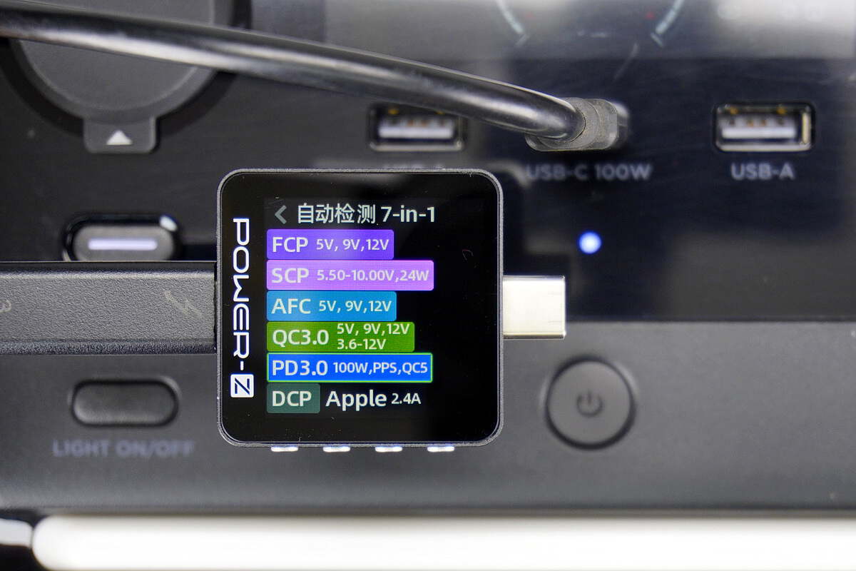

使用ChargerLAB POWER-Z KM003C测得USB-C口支持FCP、SCP、AFC、QC3/5、PD3.0、PPS、DCP、Apple 2.4A充电协议。
PDO报文显示USB-C接口具备5V3A、9V3A、12V3A、15V3A、20V5A五组固定电压档位,以及5-11V3A、5-21V5A两组PPS电压档位。
USB-A接口支持Apple 2.4A、Samsung 5V2A和DCP协议。

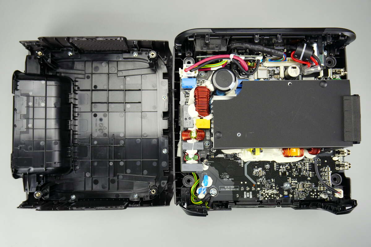

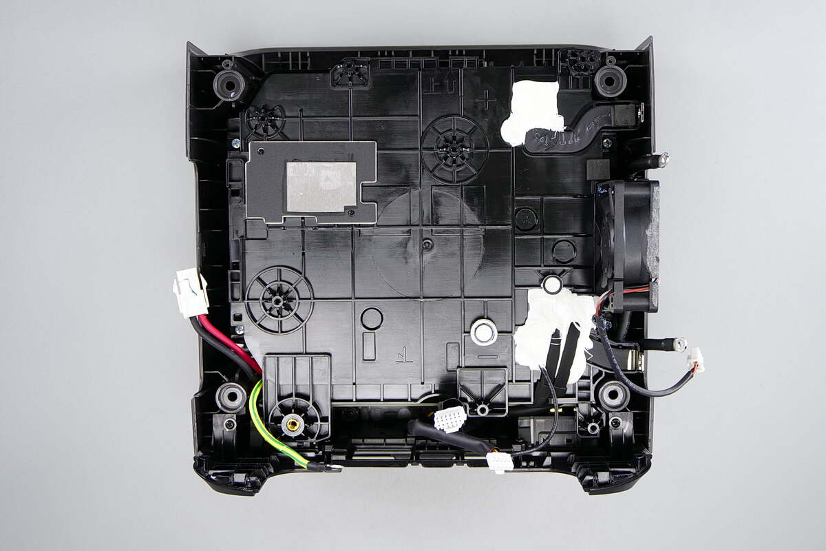

首先拆下机身四角的防滑脚垫,拧下外壳的固定螺丝。

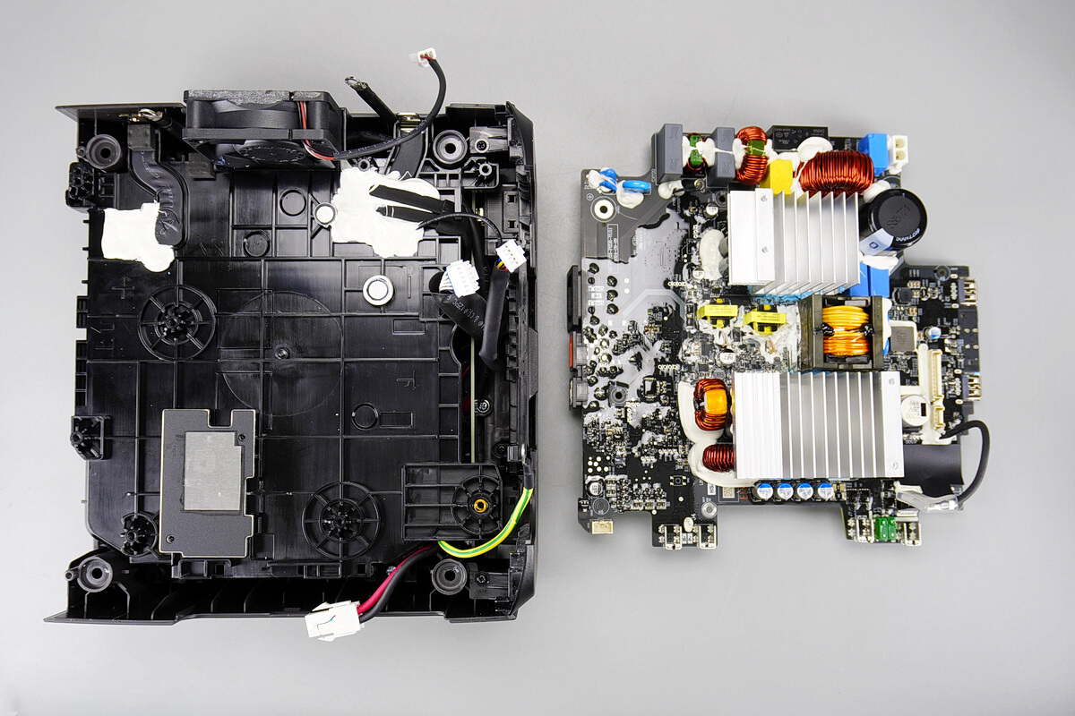

取下户外电源上盖,内部PCBA模块覆盖麦拉片,配合散热风扇组成风道。
取下绝缘麦拉片,下方设有两块散热片,为双向逆变模块元件散热。

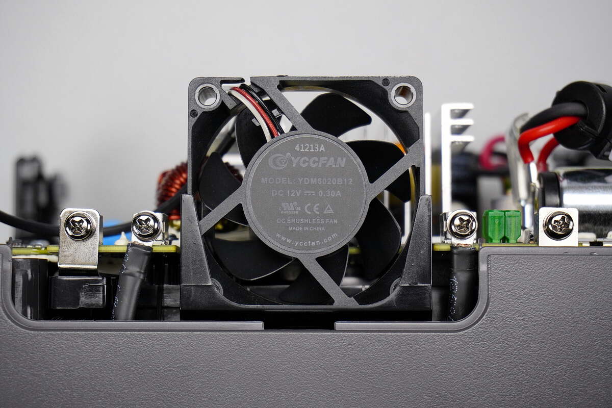

散热风扇来自永诚创科技,型号YDM6020B12,规格为12V0.3A。

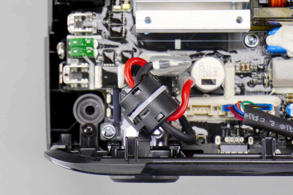

车充输出接口设有磁环抑制高频干扰。

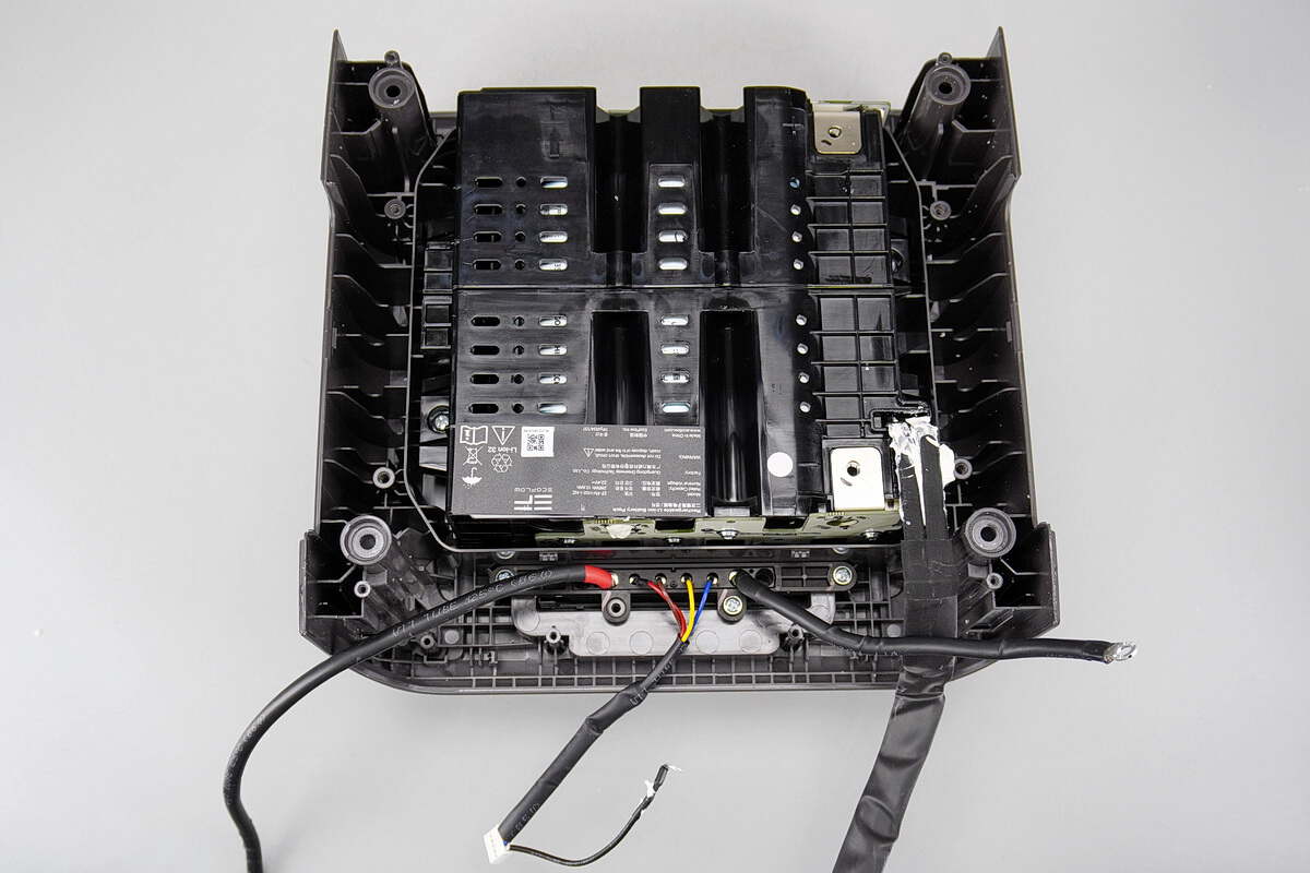

断开连接器和接线,分开电池组和双向逆变模块。
电池组正负极引出线采用胶水密封绝缘。
测得电池组输出电压约为23.09V,电池组内阻约为12.6mΩ。
电池组接线柱处打胶密封。

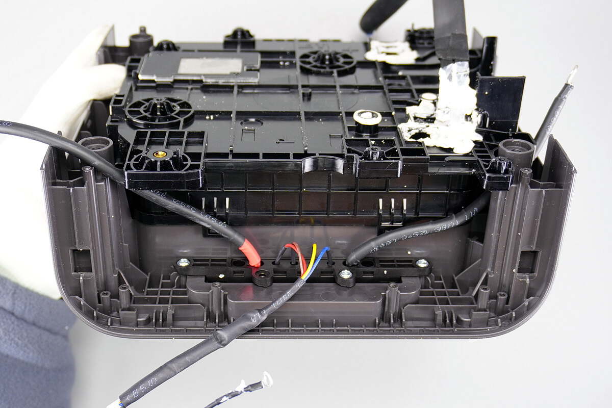

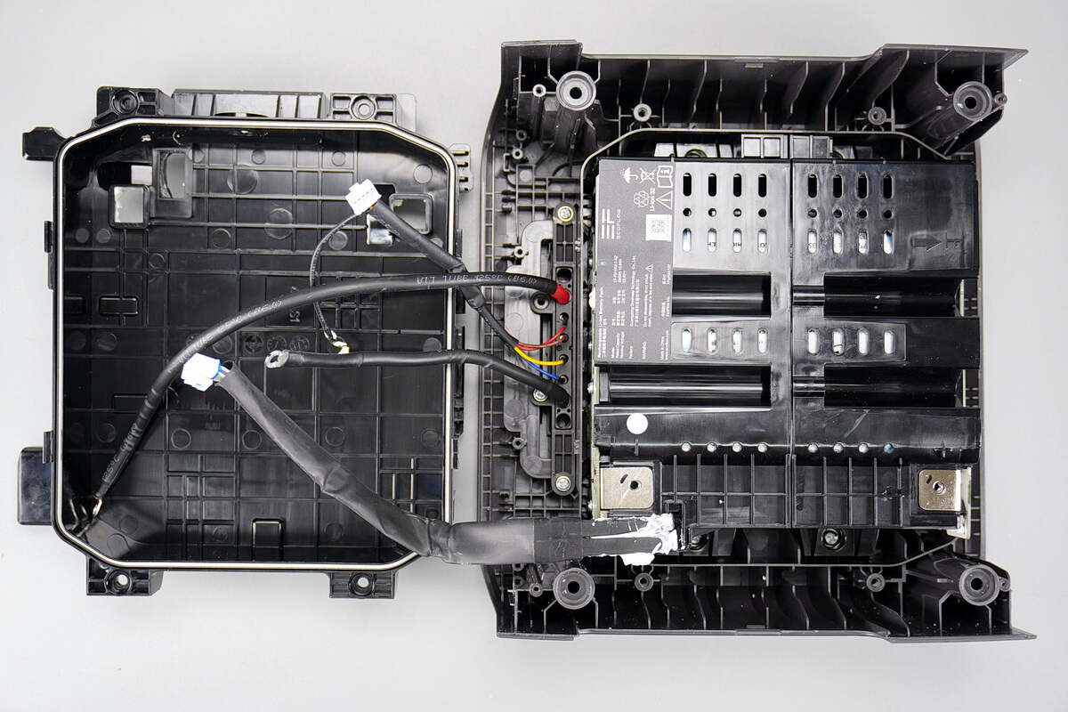

机身底部加电包连接器使用螺丝固定,通过导线连接。
拧下固定螺丝,拆下电池组密封盖子。
壳体内部电池组通过螺丝固定。

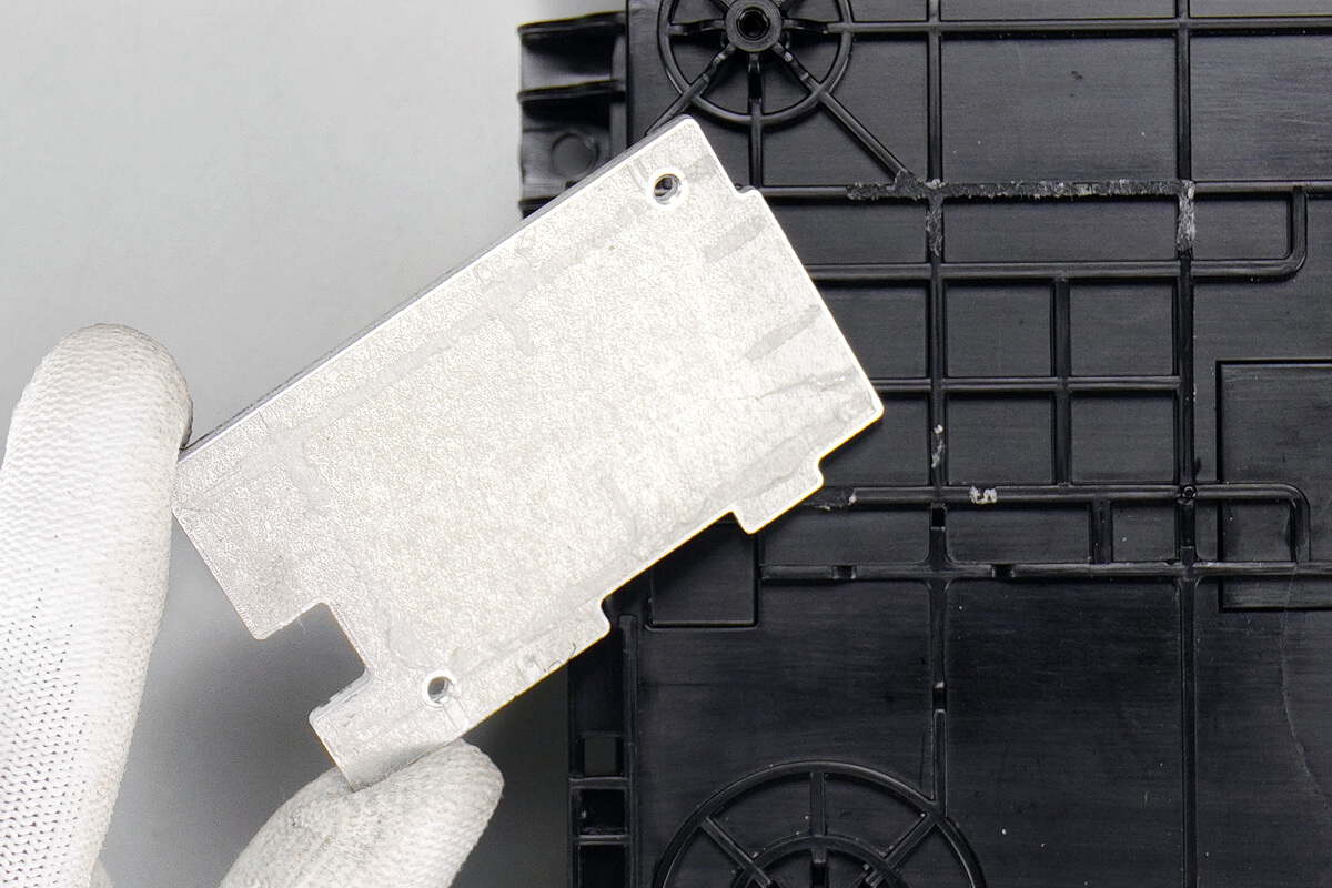

电池组盖板左上角粘贴一块散热铝片。
散热铝片通过双面胶粘贴固定。

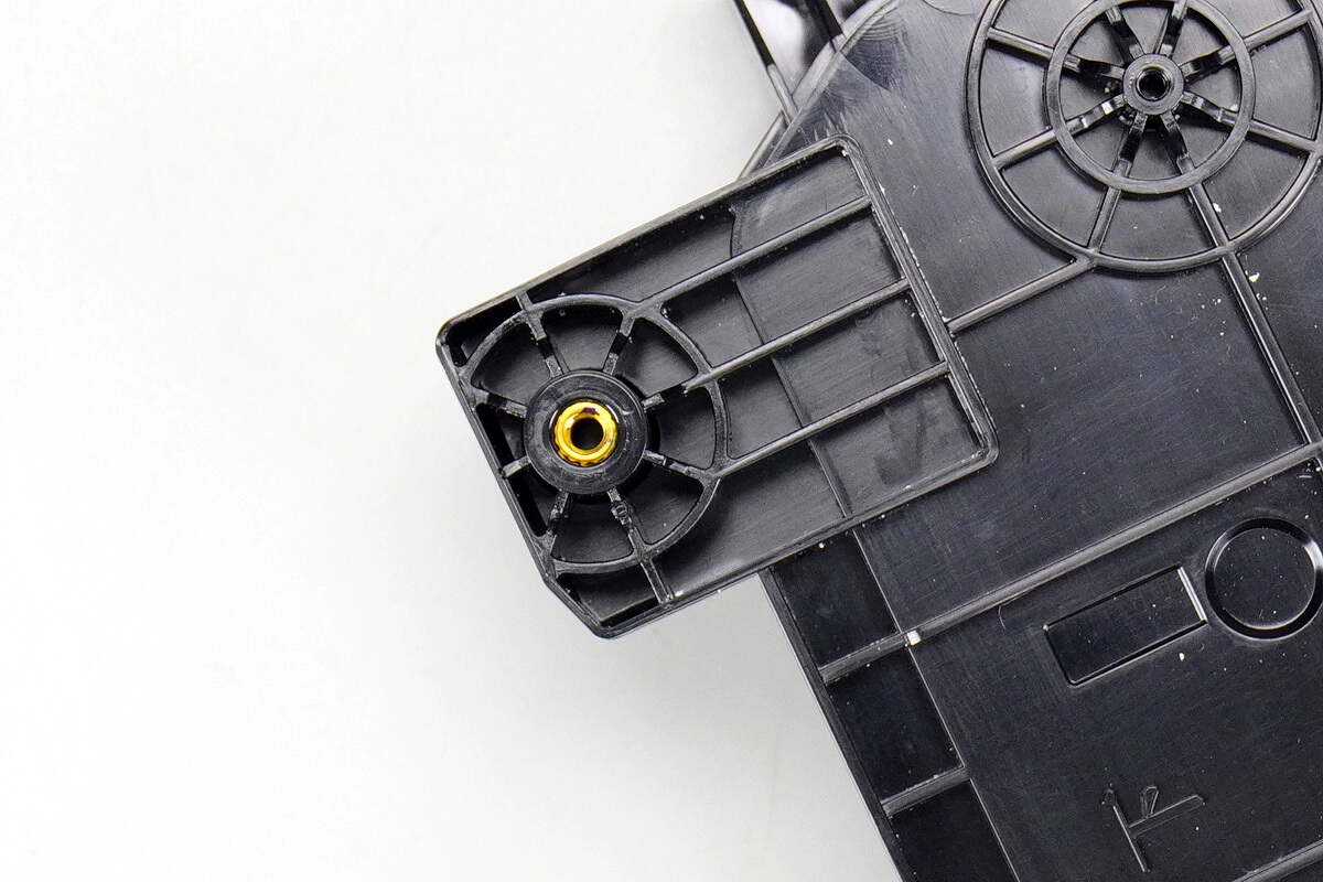

盖板内嵌注塑铜螺丝。
电池组为模块设计,左上角设有电池组分体电压采样和温度检测排线,并设有电池组负极接线柱,左下角设有电池组正极接线柱。

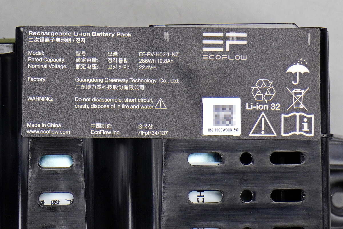

二次锂离子电池组
型号:EF-RV-H02-1-NZ
额定容量:286Wh 12.8Ah
额定电压:22.4V
广东博力威科技股份有限公司
中国制造

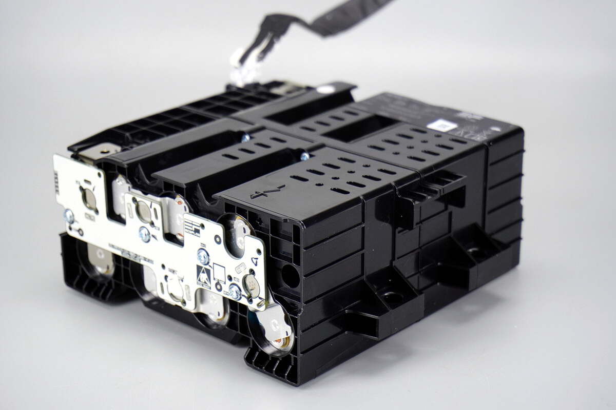

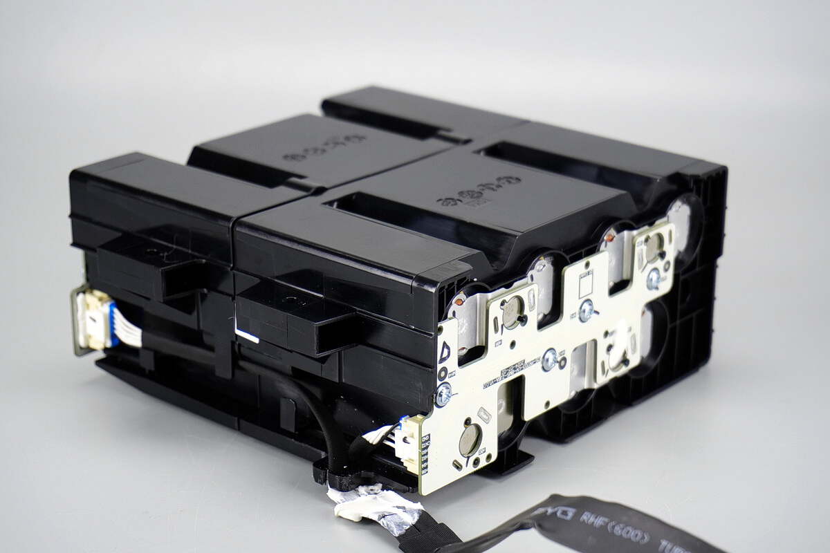

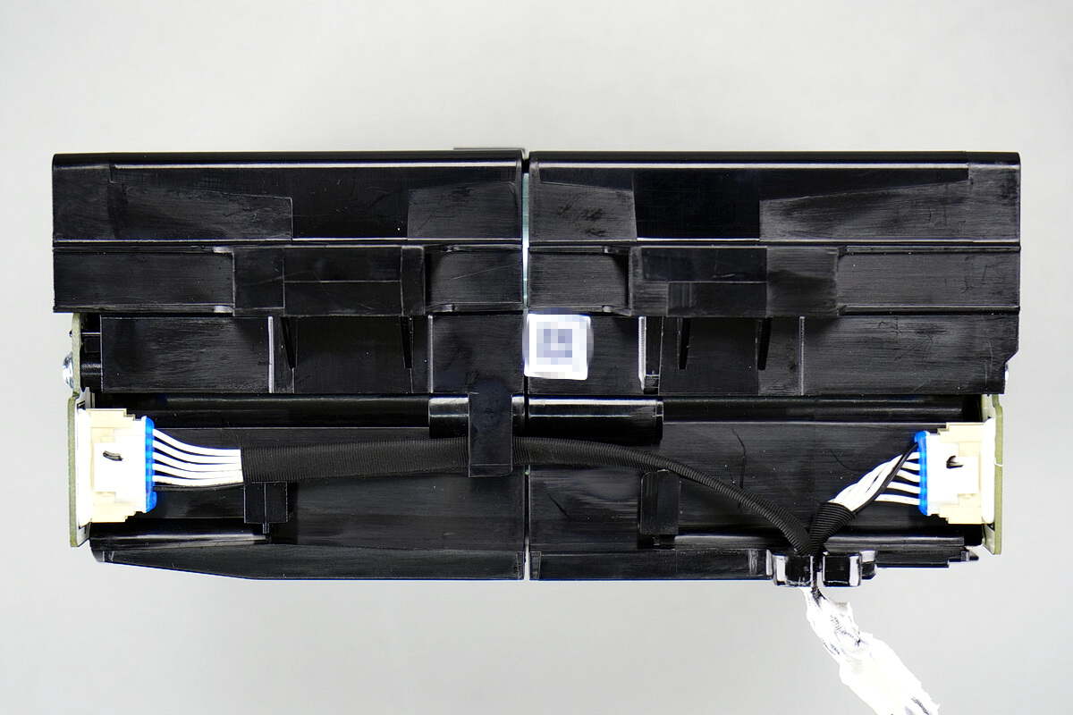

电池组通过塑料框架固定,框架通过螺丝固定。

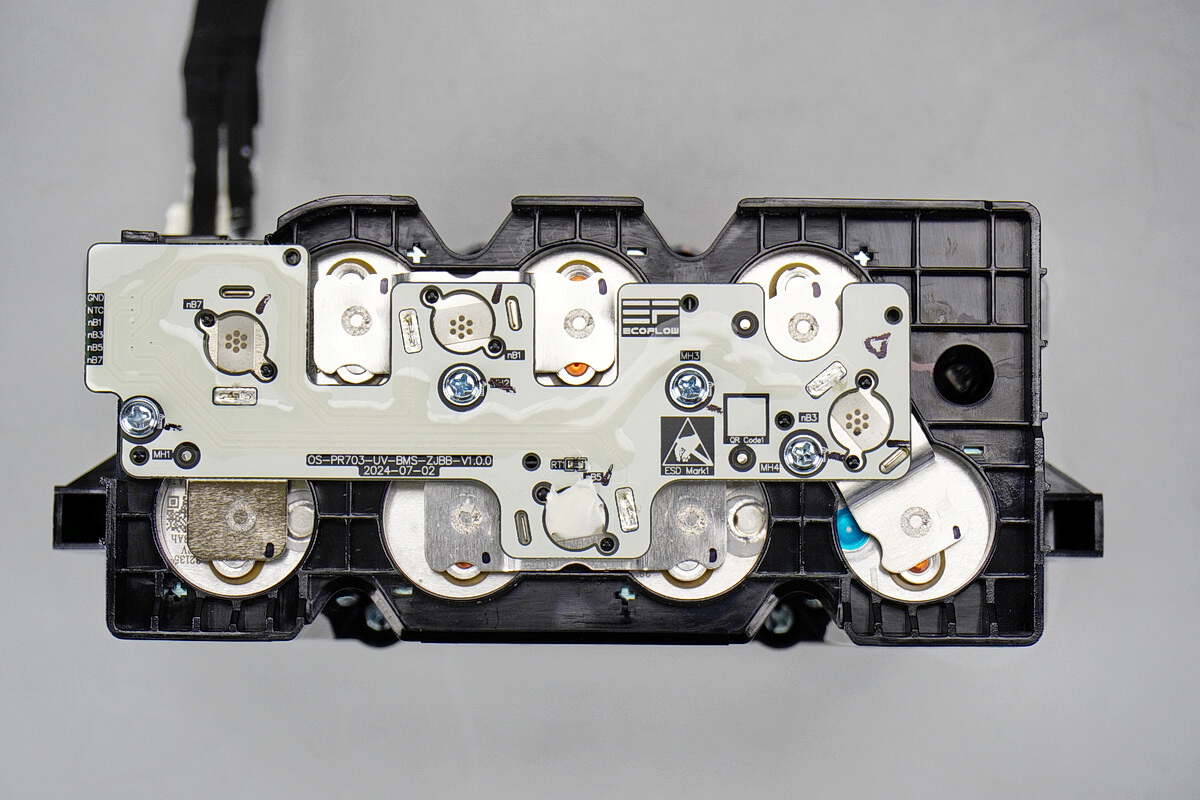

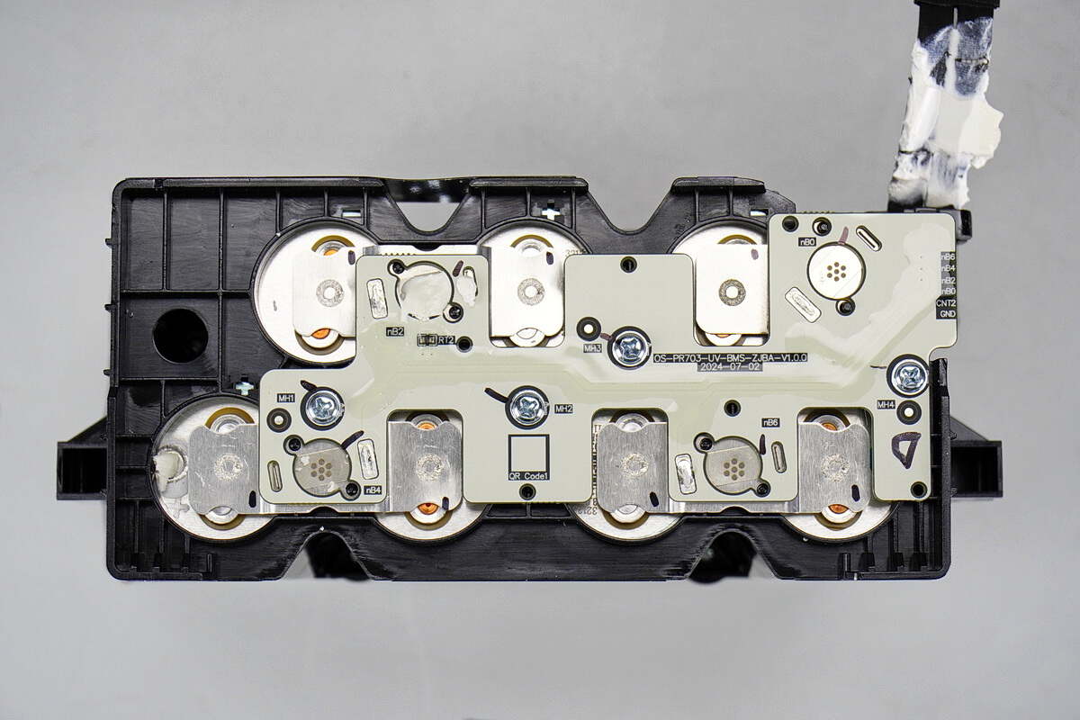

在电池组两侧设有连接PCB。
连接PCB内部设有排线,连接到双向逆变模块。

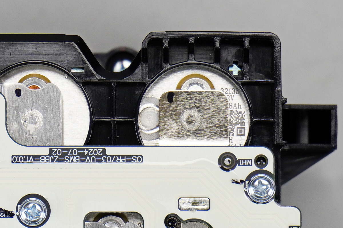

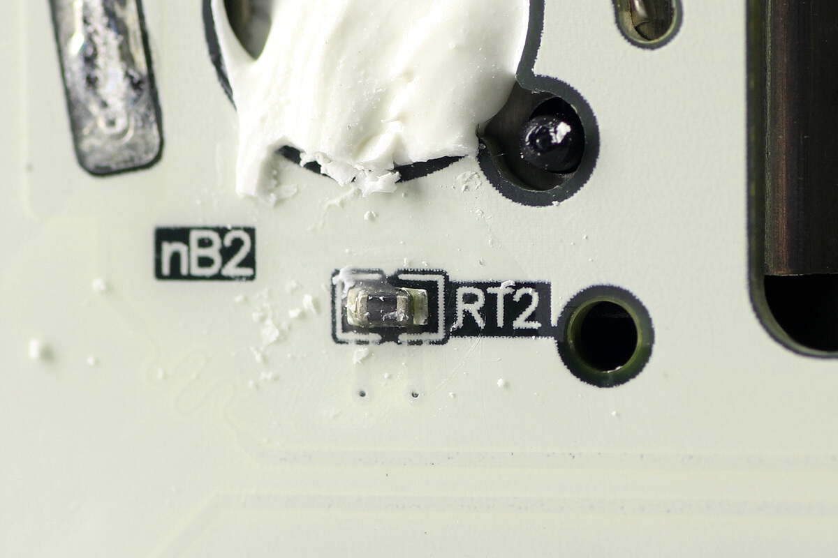

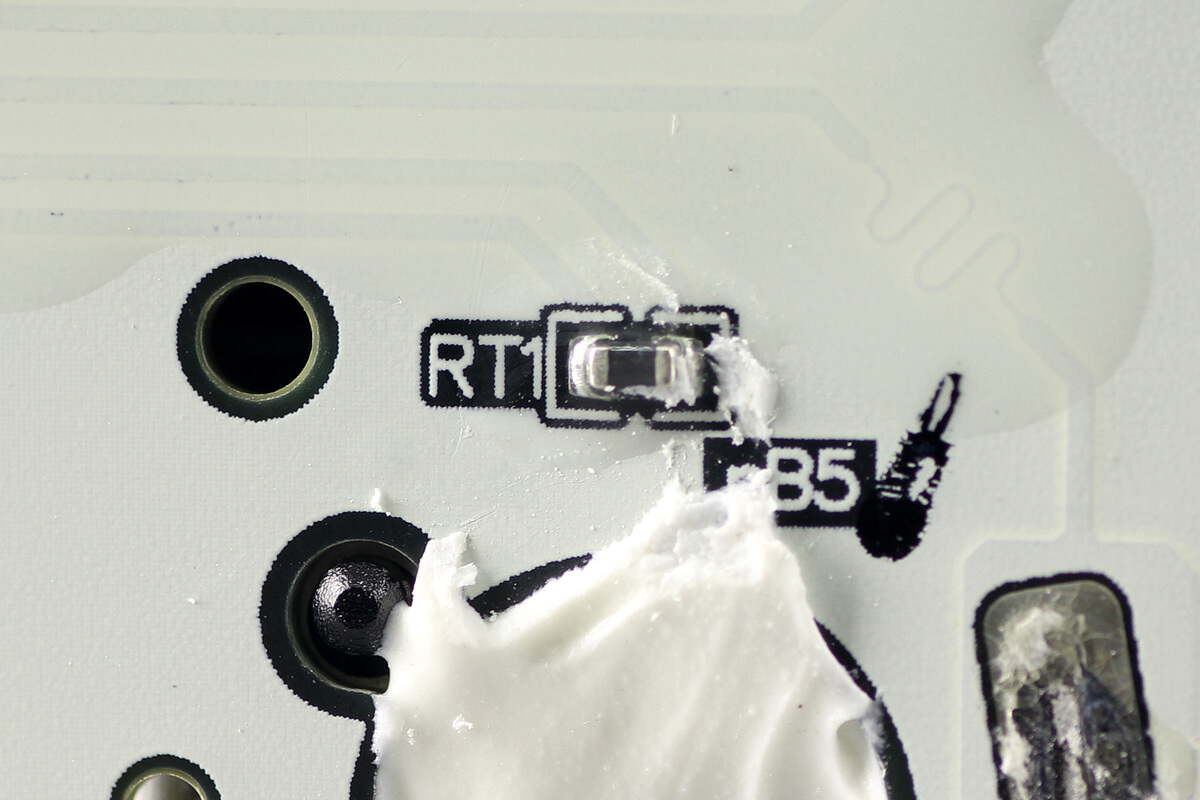

连接PCB焊接电池连接镍片,设有检测温度的热敏电阻,PCB使用螺丝固定。
用于检测电池组温度的热敏电阻特写。
电池组正极点焊镍片特写,磷酸铁锂电池来自国轩高科,型号IFR32135-12.8Ah,电池标称电压3.2V,充电限制电压3.65V,额定容量12.8Ah,额定能量41Wh,电池组为7串连接。
另一面的连接PCB同样设有热敏电阻,并使用螺丝固定。
另一颗检测电池组温度的热敏电阻特写。

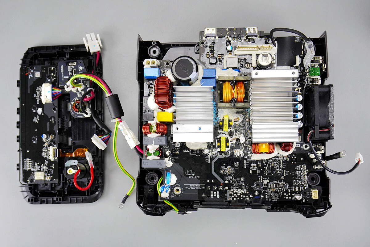

双向逆变模块正面一览,左侧为电池组和加电包正负极接线柱,下方设有绿色保险丝。右侧设有大面积散热片为电池端开关管散热,在散热片左侧和下方设有滤波电容,上方设有升降压电感和滤波电感。
在两片散热片之间设有变压器,右侧散热片下方设有两颗薄膜电容和一颗电解电容,右侧设有滤波电感,安规X2电容,共模电感和切换输入输出的继电器。顶部设有电源插座,XT60插座和USB接口,底部设有USB-C和USB-A接口。

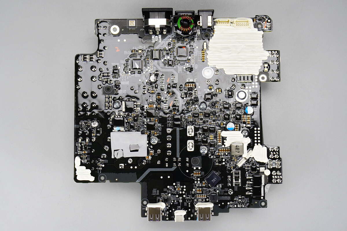

双向逆变模块背面一览,虚线左侧为高压区域,设有氮化镓芯片,IGBT和碳化硅二极管以及主控MCU。虚线右侧为低压区域,设有同步升降压开关管,主控MCU,右上角打胶密封,内部设有电池保护芯片和MCU。

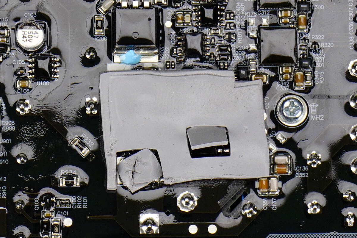

对应碳化硅二极管位置粘贴导热垫加强散热。
拧下散热片的固定螺丝,在散热片背面涂有蓝色导热凝胶导热。双向逆变模块中功率器件为贴片封装,通过PCB传导热量,再由导热凝胶传导至散热片。

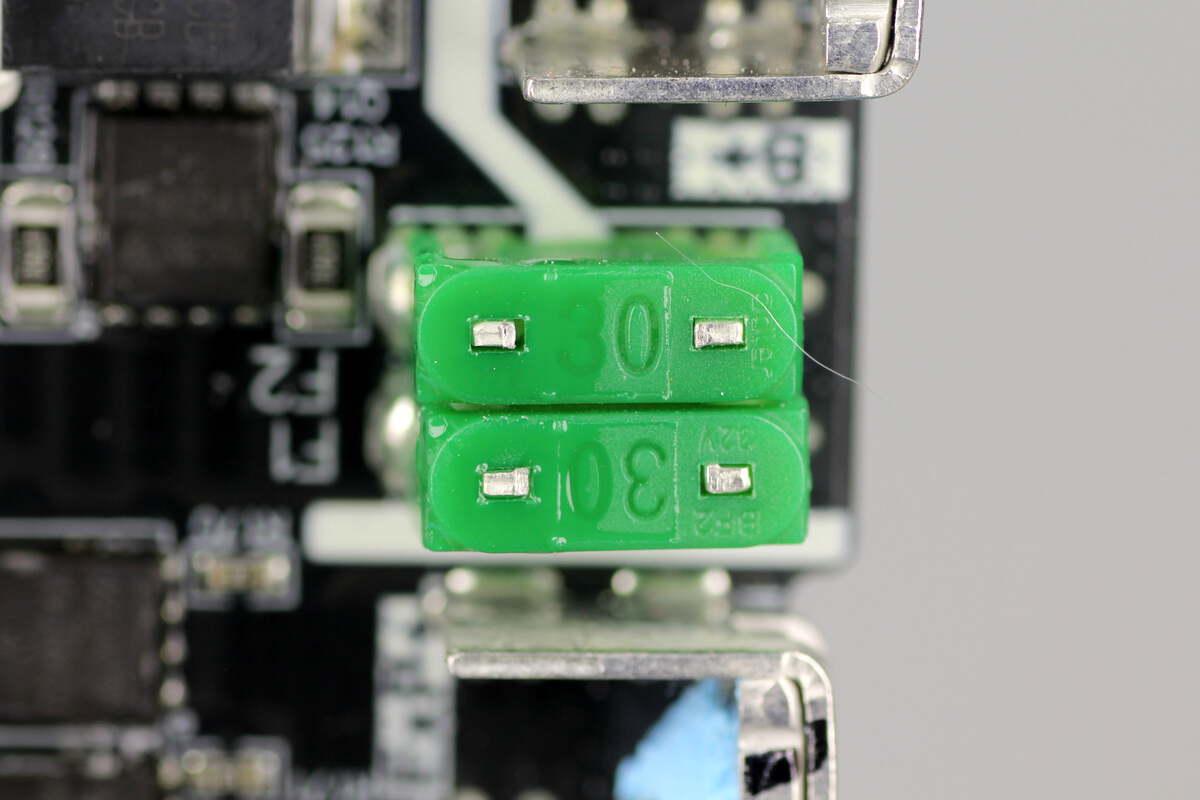

电池端两颗30A保险丝并联用于过流保护。

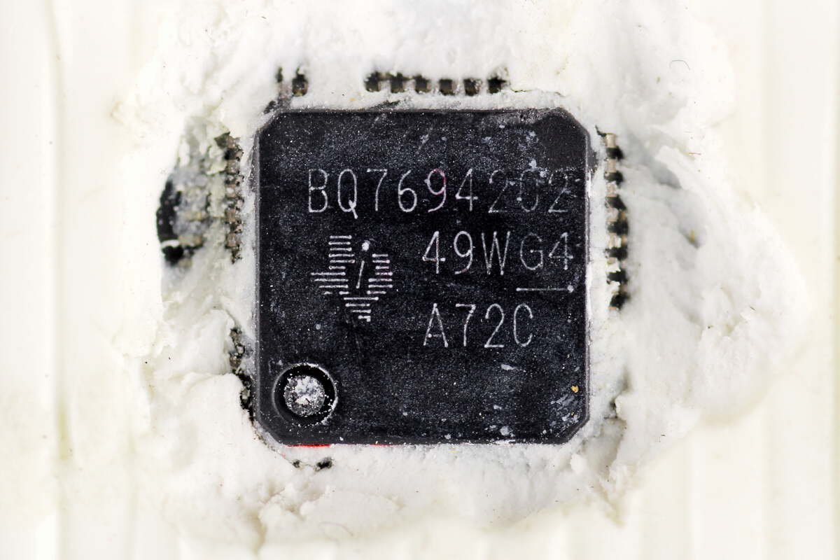

电池保护芯片来自德州仪器,型号BQ7694202,支持3-10串锂电池和磷酸铁锂电池应用,芯片内部集成NMOS驱动器,双路可编程LDO和I2C通信接口,集成两个独立的ADC,支持电压和电流同步采样,采用TQFP48封装。

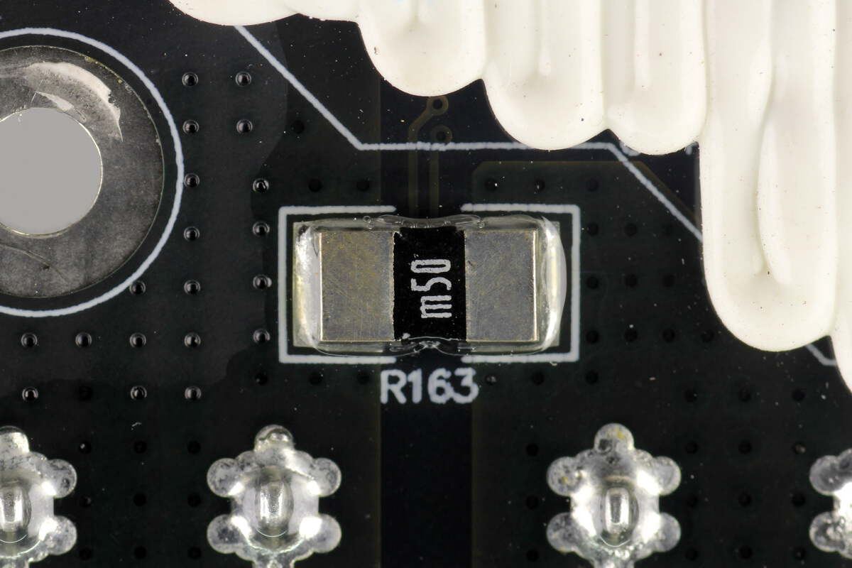

0.5mΩ取样电阻用于检测电池组电流。

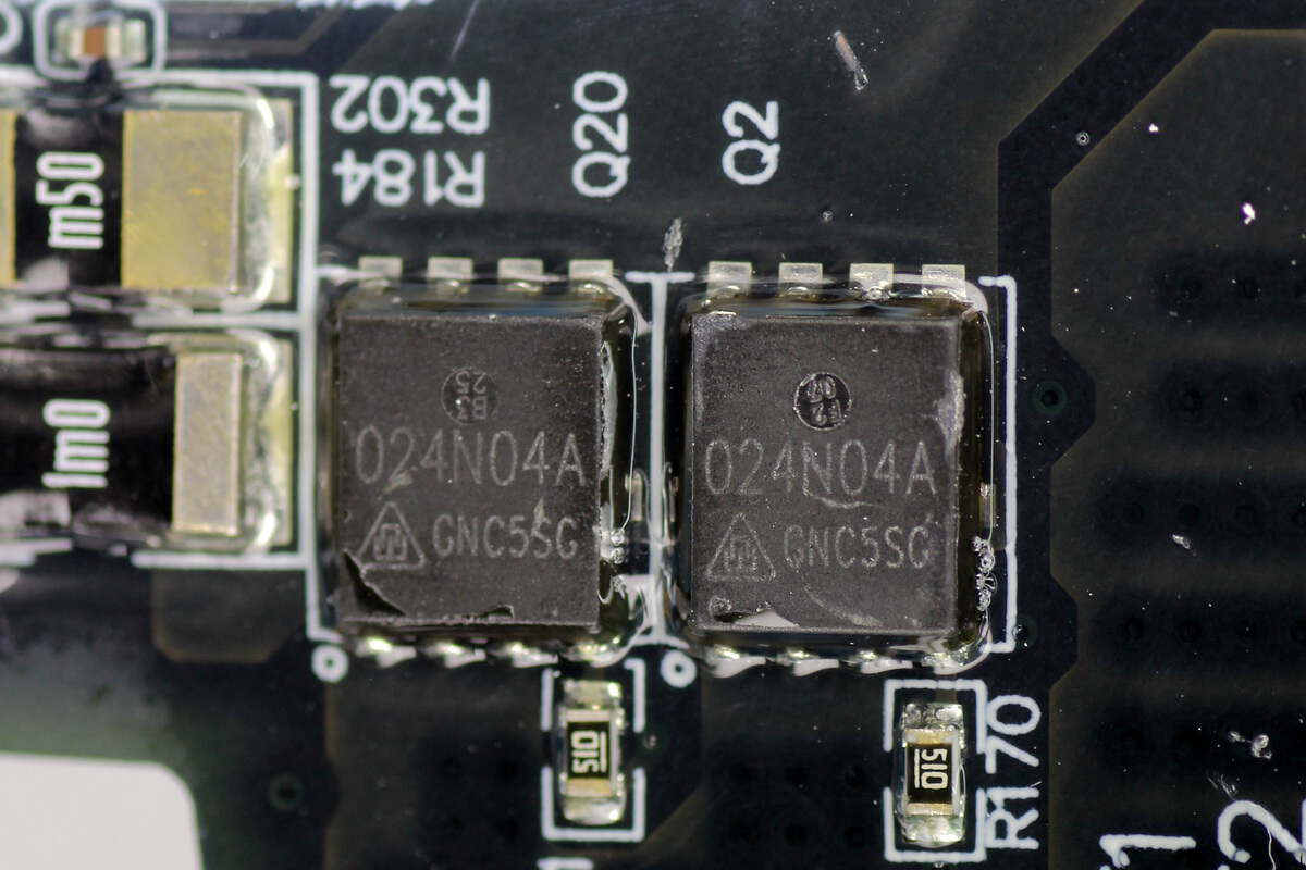

用于供电控制的两颗开关管来自华润微,型号HGQ024N04A,NMOS,耐压40V,导阻1.6mΩ,采用PDFN5*6封装。

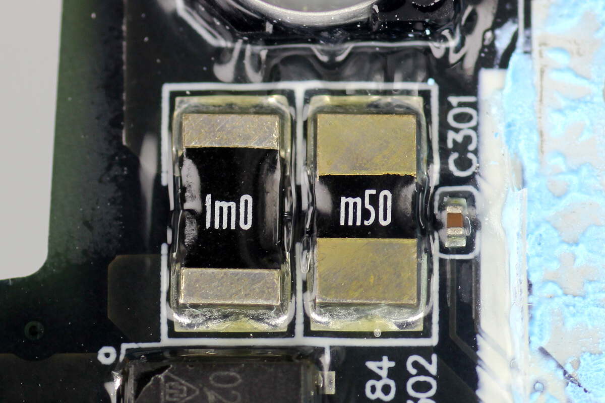

1mΩ和0.5mΩ电阻并联,用于检测电池端电流。

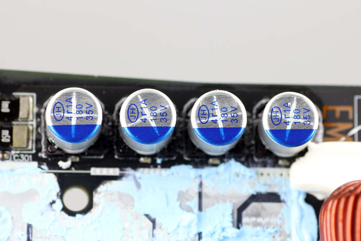

电池端四颗滤波电容来自江海,规格为180μF35V。

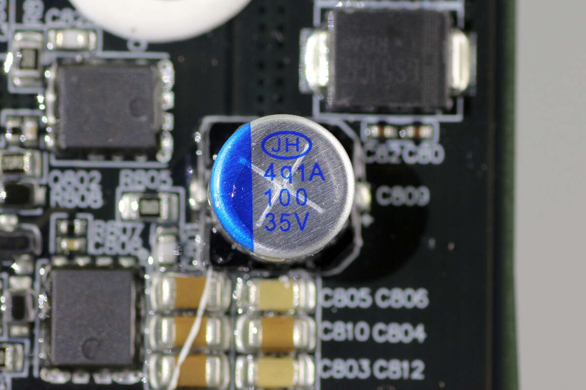

滤波电容规格为100μF35V。
另一颗滤波电容规格相同。

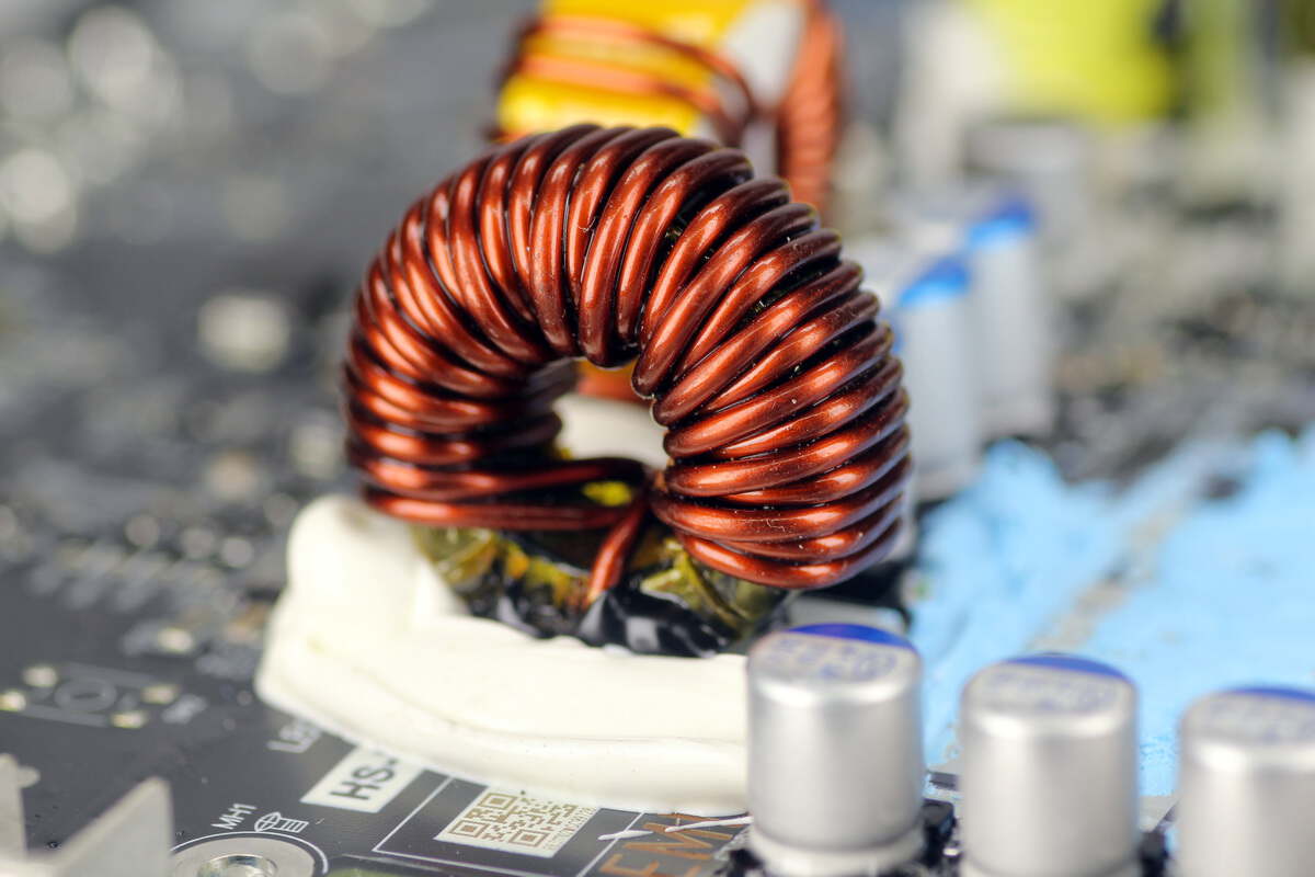

另一颗磁环滤波电感打胶加固。

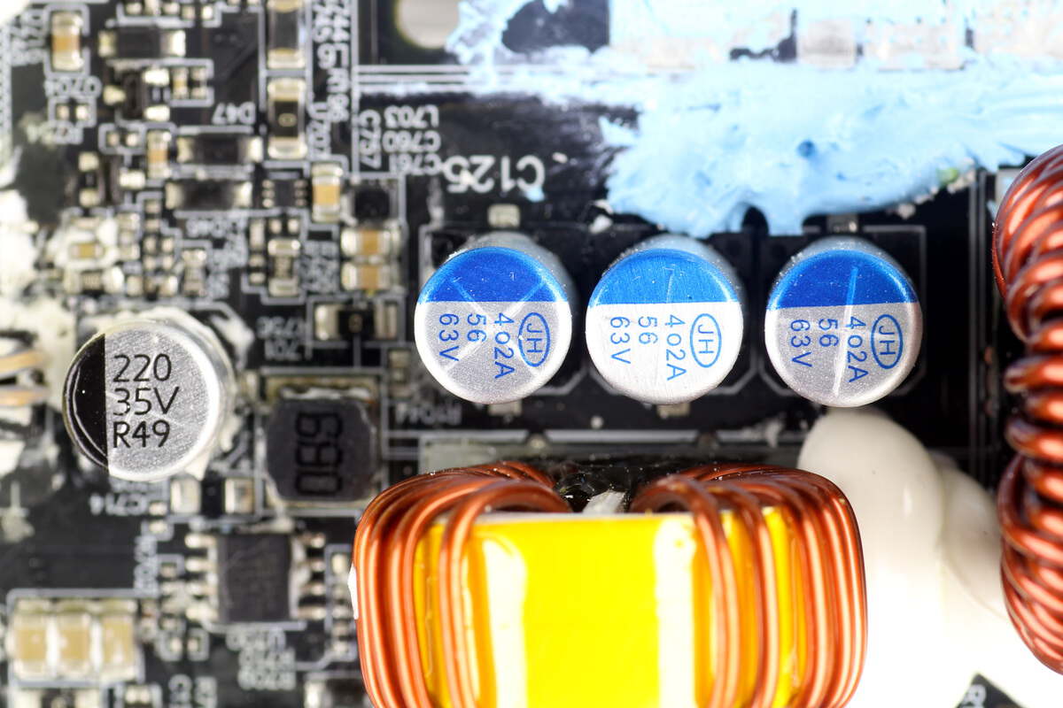

三颗滤波电容来自江海,规格为56μF63V。

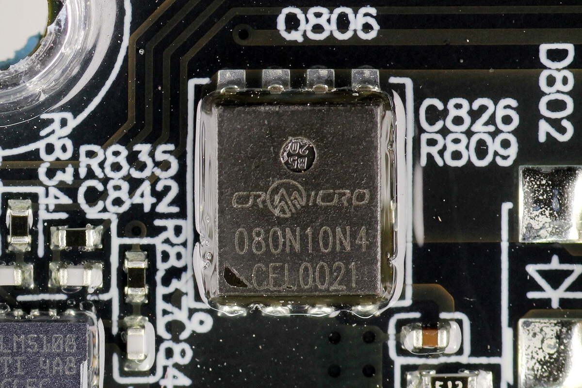

用于供电控制的MOS管来自华润微,型号CRSM080N10N4,NMOS,耐压100V,导阻7mΩ,采用DFN5*6封装。

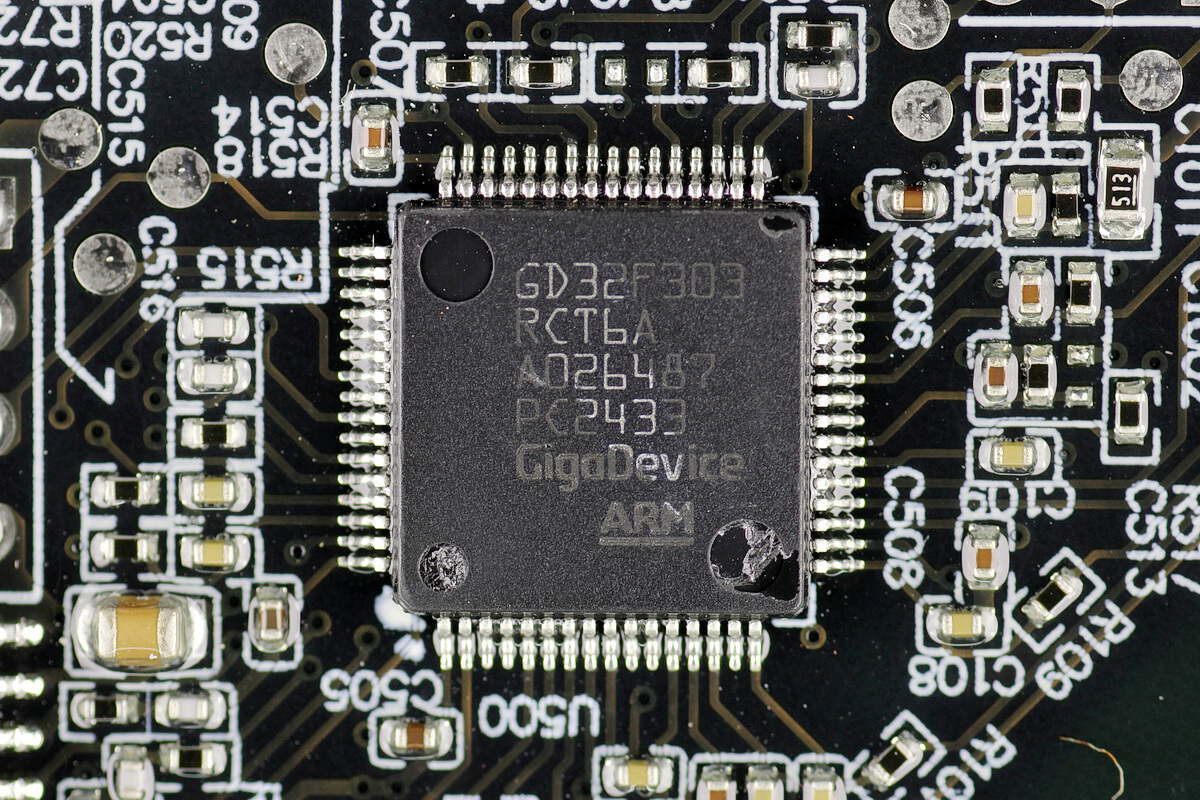

用于户外电源整机控制的MCU来自兆易创新,型号GD32F303RCT6A,是一颗主频达120MHz的MCU,内置Cortex-M4内核,具备256KB FLASH和48KB SRAM,支持PWM信号输出,采用LQFP64封装。

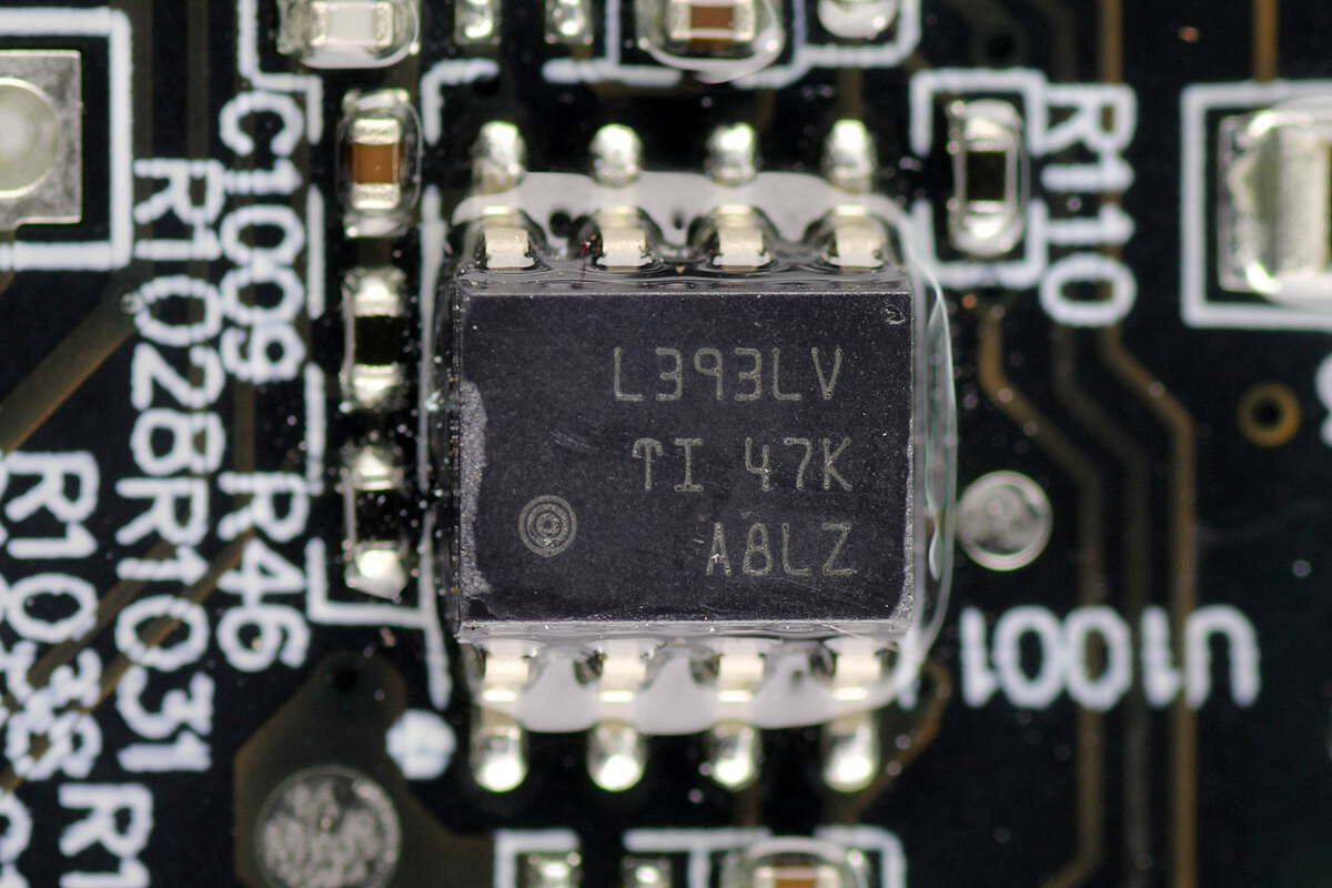

双路电压比较器来自德州仪器,型号LM393LV,是一颗低电压轨对轨输入电压比较器,采用SOIC8封装。

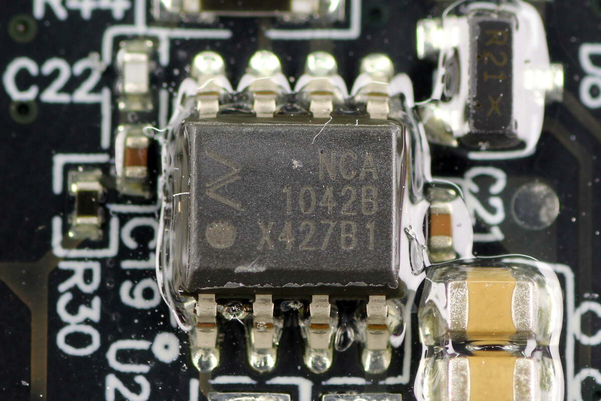

CAN总线收发器来自纳芯微电子,型号NCA1042B,是一款高速CAN收发器,支持待机模式,支持3.3和5V供电的MCU使用,采用SOP8封装。

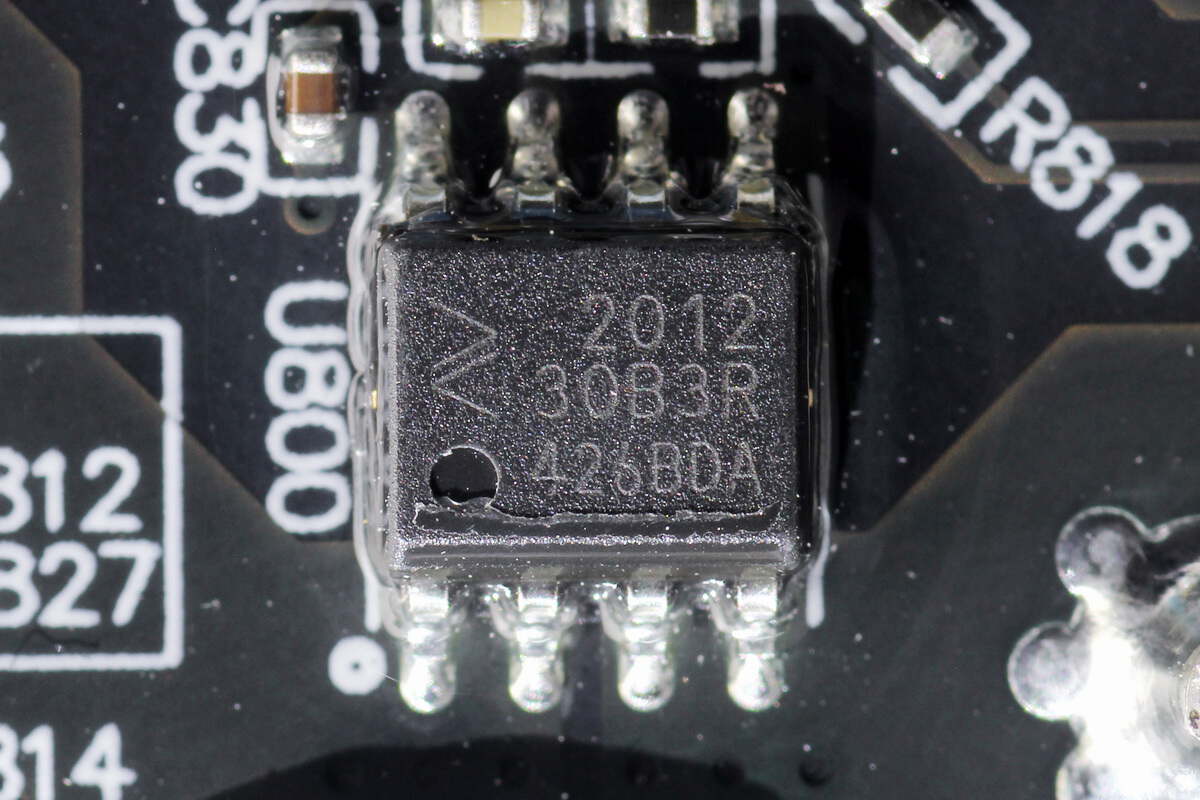

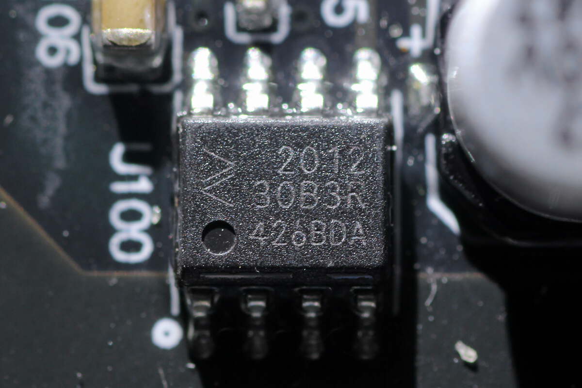

电流采样芯片来自纳芯微,型号NSM2012-30B3R,量程为30A,供电电压为3.3V,采用SOIC8封装。

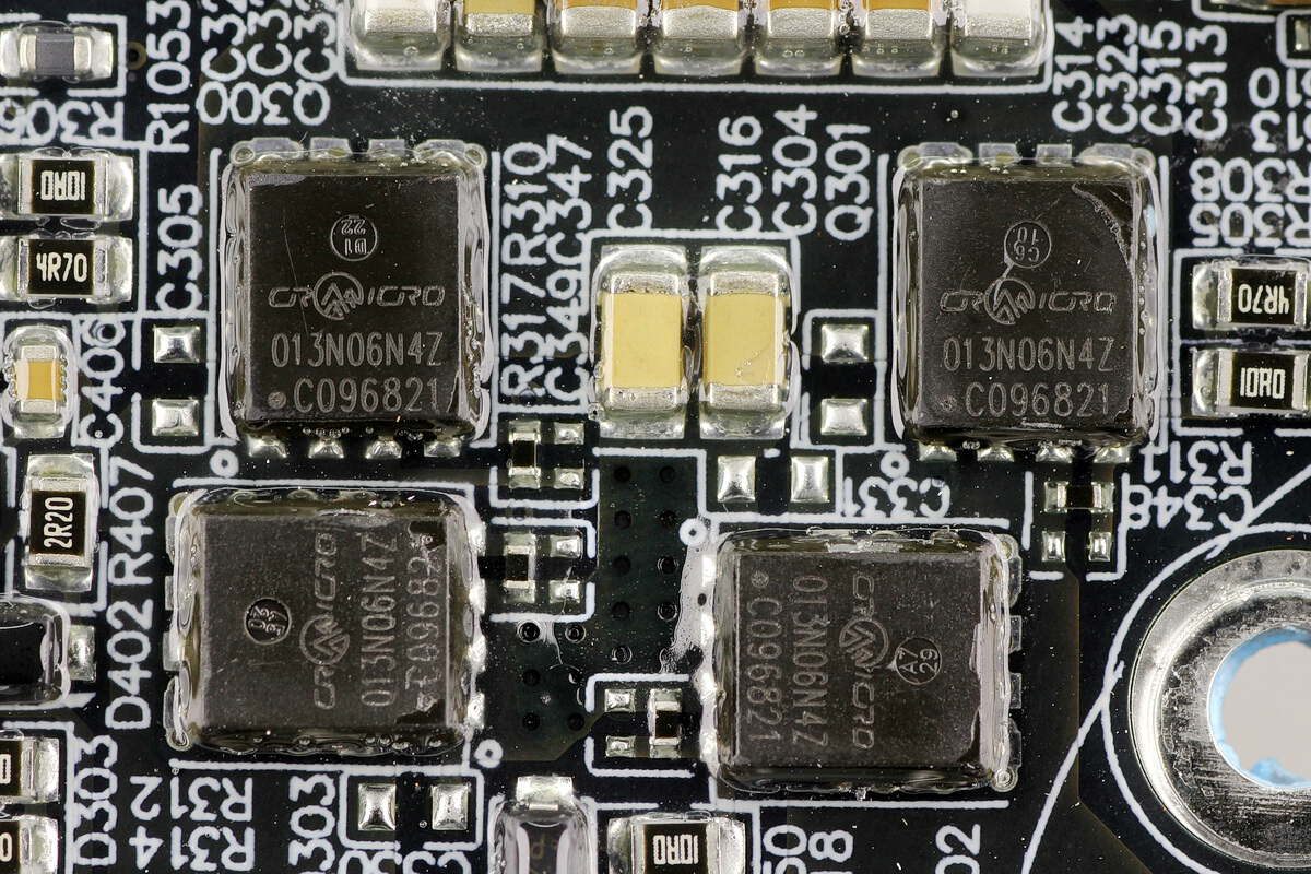

四颗开关管来自华润微,型号CRSM013N06N4Z,NMOS,耐压60V,导阻1.1mΩ,采用DFN5*6封装,共四颗组成H桥。

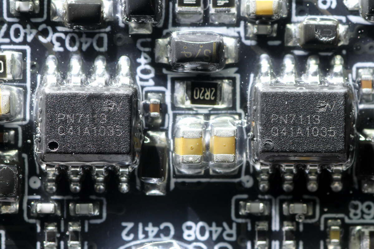

两颗半桥驱动器来自芯朋,型号PN7113,为高压高低侧栅极驱动芯片,芯片耐压600V,具有2.5A驱动电流能力,适用于MOS或IGBT驱动,采用SOP8封装。
芯朋 PN7113 资料信息。

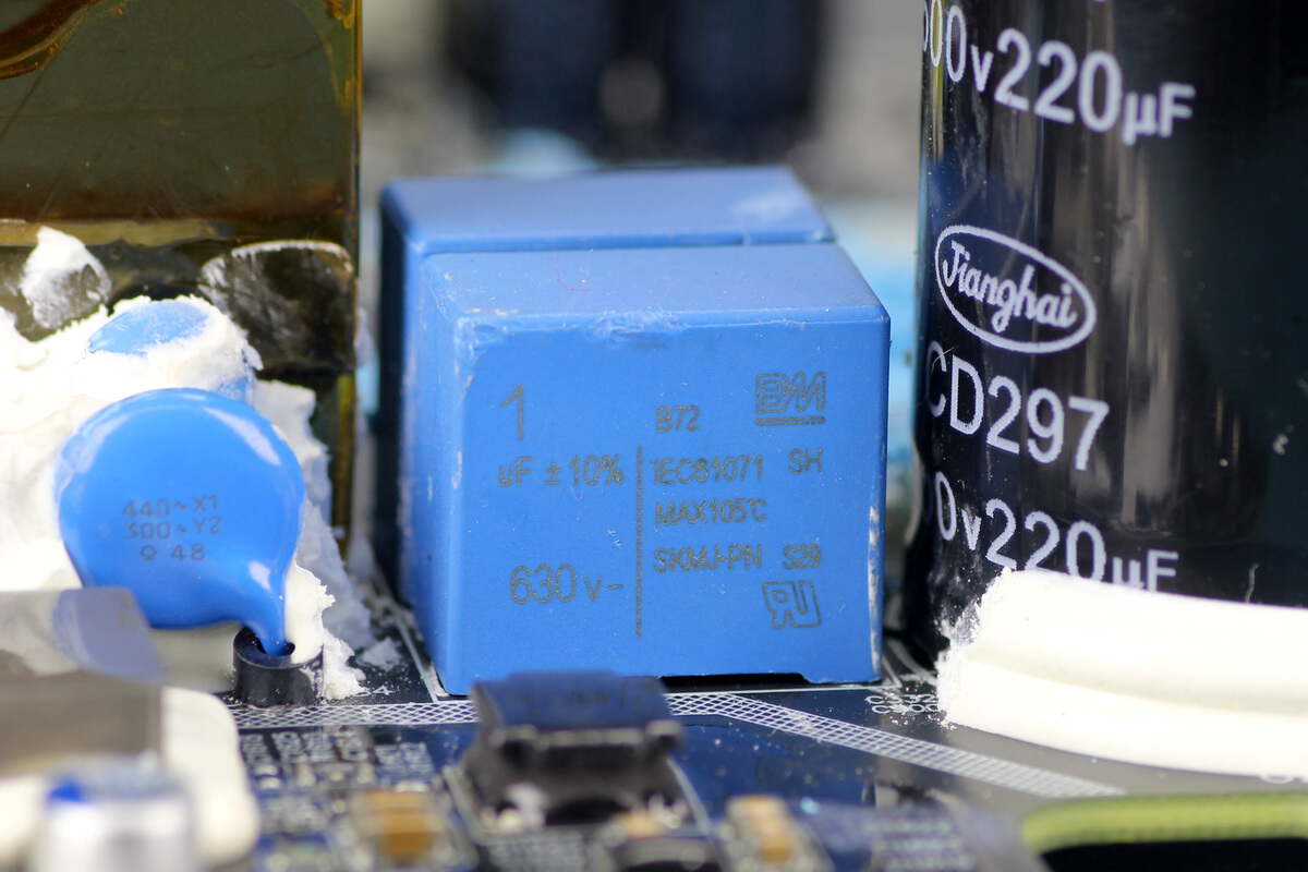

两颗薄膜电容来自丰明,规格为1μF630V。

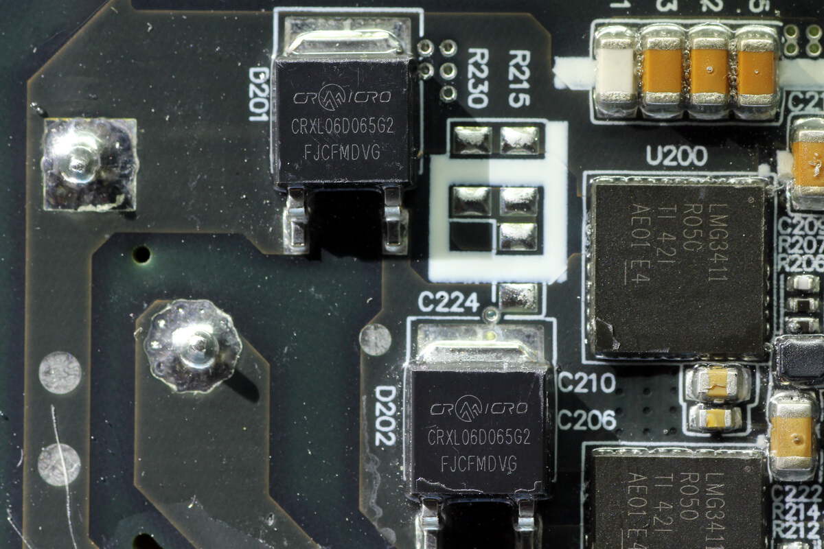

两颗二极管来自华润微,型号CRXL06D065G2,为碳化硅二极管,规格为650V 6A,采用TO-252-2封装。

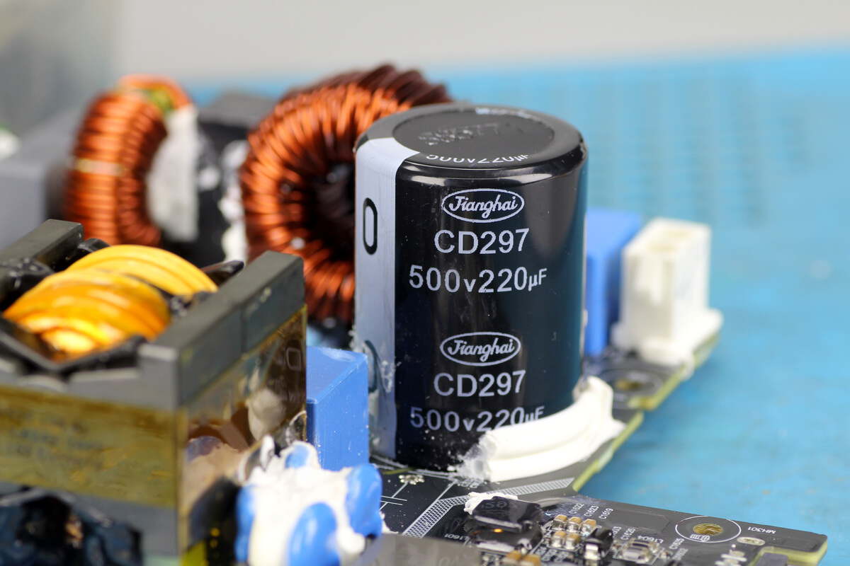

高压滤波电容来自江海,为CD297系列电解电容,规格为500V220μF。
另一颗MCU用于输出调制和PFC控制,来自兆易创新,型号GD32F303RCT6A。

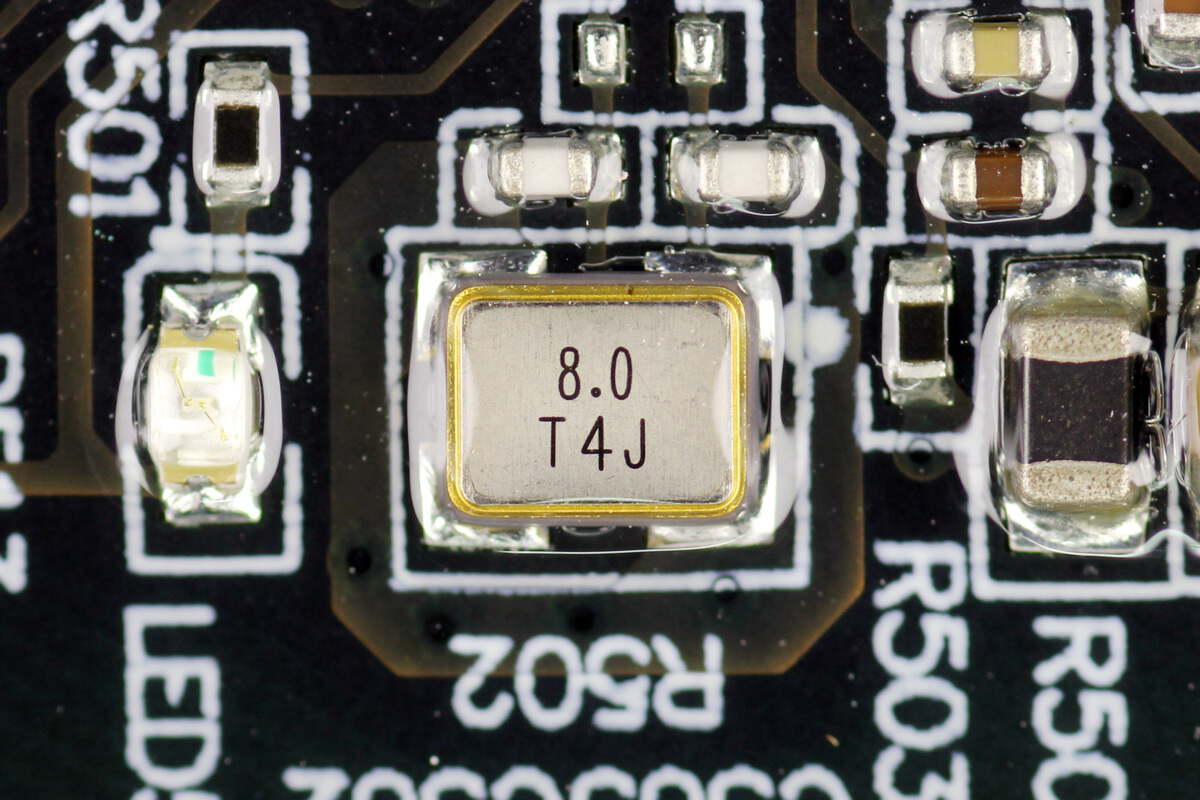

8.000MHz时钟晶振特写。

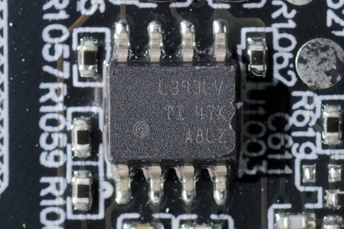

双路电压比较器来自德州仪器,型号LM393LV。

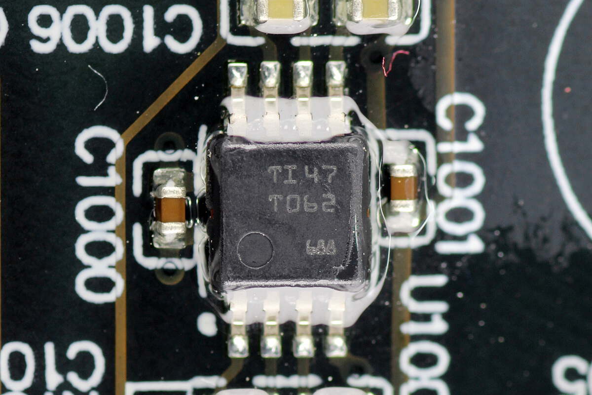

运放来自德州仪器,丝印T062,实际型号为TLV9062,是一颗轨对轨输入输出的双运放,支持-40~125℃工作温度,采用VSSOP封装。

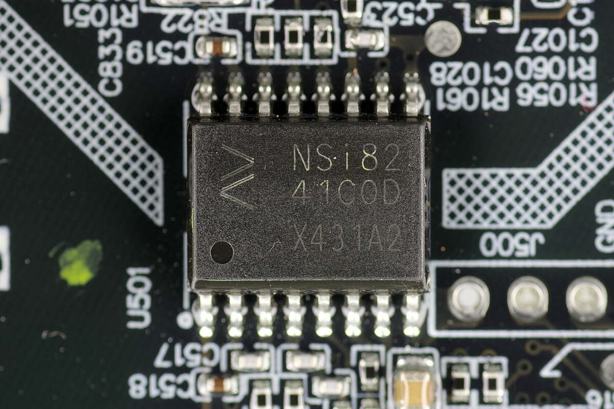

隔离通信芯片来自纳芯微,型号NSi8241C,是一颗工业级双向数字隔离器,具备三个正向通道和一个反向通道,支持DC-150Mbps数据速率,采用SOW16封装。

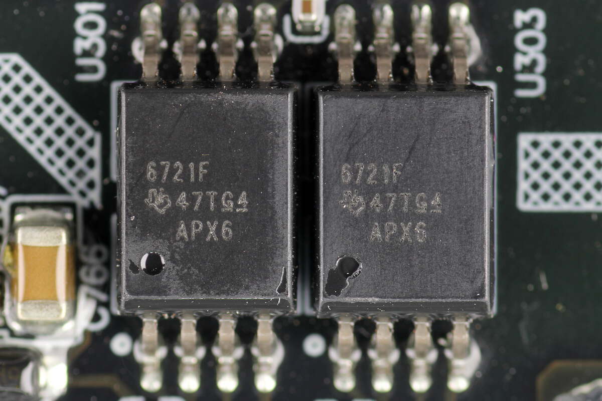

两颗数字隔离芯片来自德州仪器,丝印6721F,型号ISO6721F-Q1,为双向双通道数字隔离芯片,通信速率为50Mbps,采用SOIC-8封装。

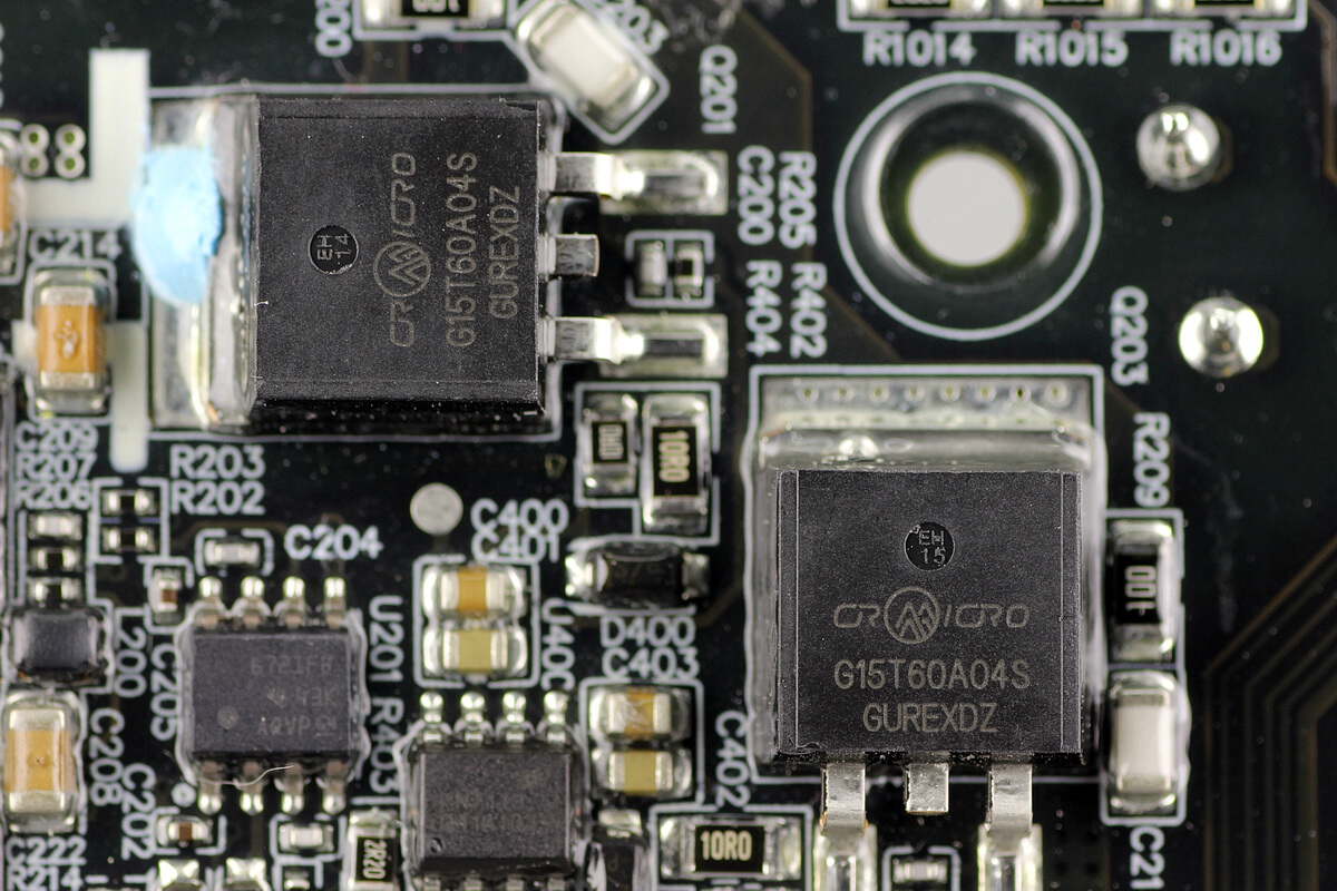

两颗IGBT来自华润微,型号CRG15T60A04S,规格为600V 15A,采用TO263封装。

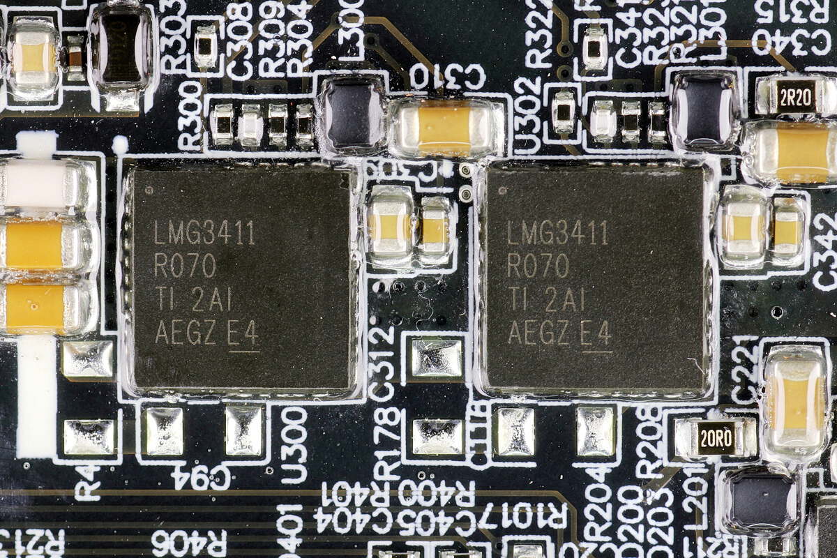

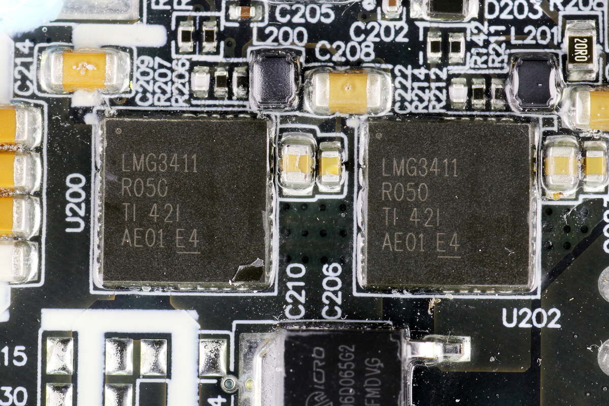

德州仪器氮化镓芯片特写,型号LMG3411R070,芯片内部集成驱动器和保护功能,相比独立氮化镓开关管具有卓越的系统性能。芯片内置600V耐压,70mΩ导阻氮化镓开关管。驱动器支持12V供电电压,压摆率支持用户调节,并具备逐周期过流保护,具备过热保护和欠压闭锁保护,并具备故障状态信号输出,采用QFN32封装。
另外两颗氮化镓芯片型号为LMG3411R050,芯片内置600V耐压,50mΩ导阻氮化镓开关管。

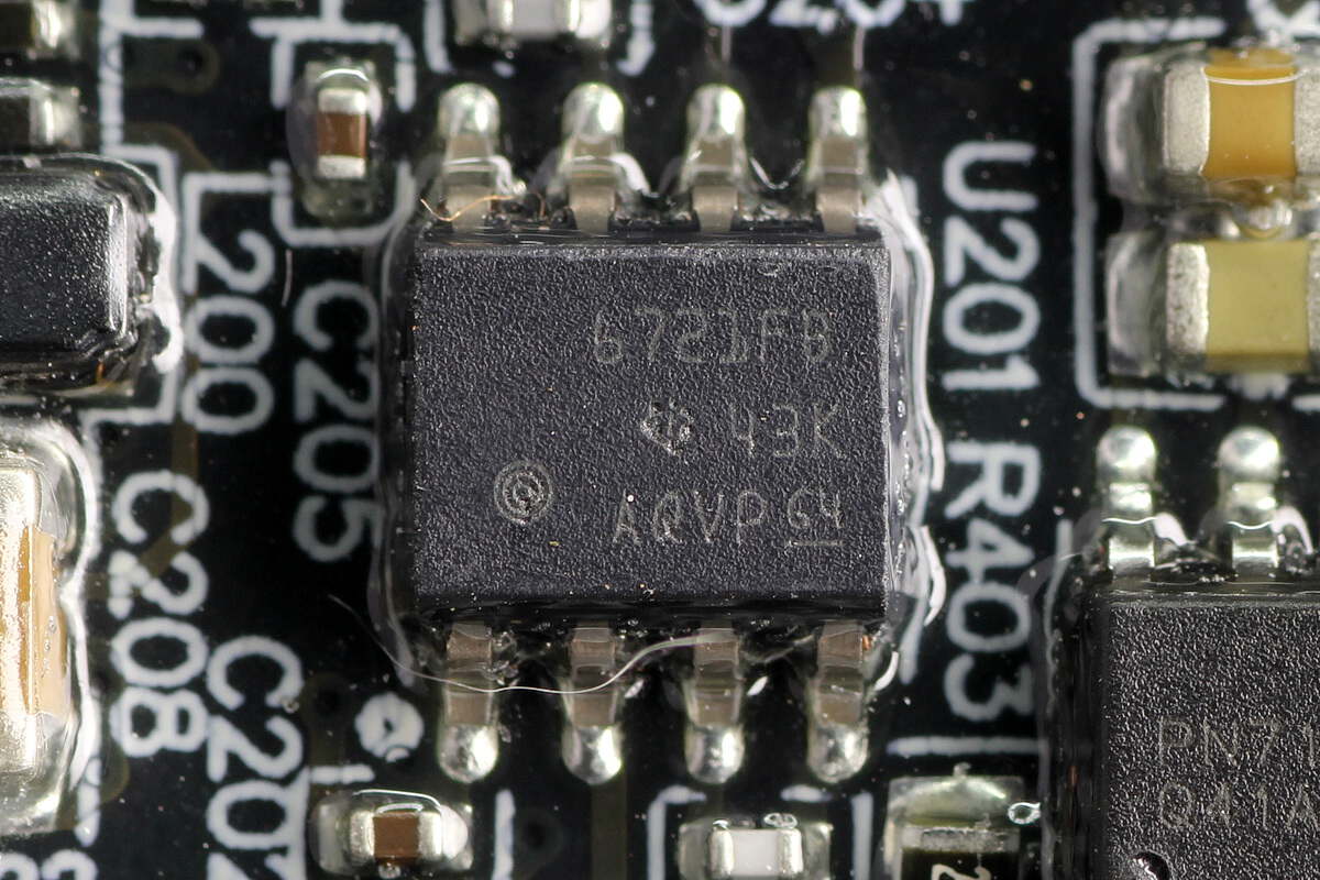

隔离通信芯片来自德州仪器,丝印6721FB,型号为ISO6721FB,为双通道数字隔离器,用于氮化镓开关管驱动信号隔离,采用SOIC封装。

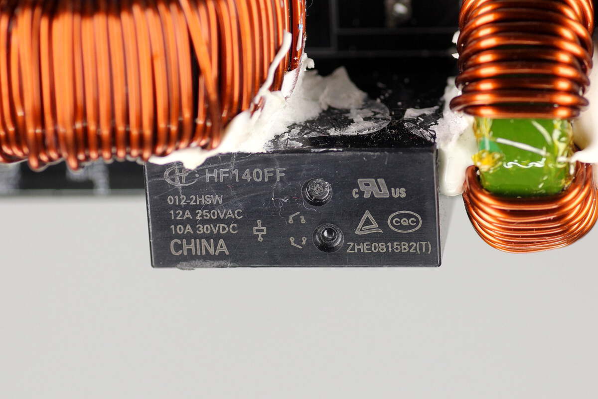

用于输入切换的继电器来自宏发,型号HF140FF/012-2HSW,为小型中功率继电器,线圈电压12V,内置两组常开触点,触点容量为10A。
另一颗继电器来自中汇瑞德,型号A1-S-112HA2,内置一组常开触点,触点容量为10A,线圈电压为12V,用于逆变输出控制。

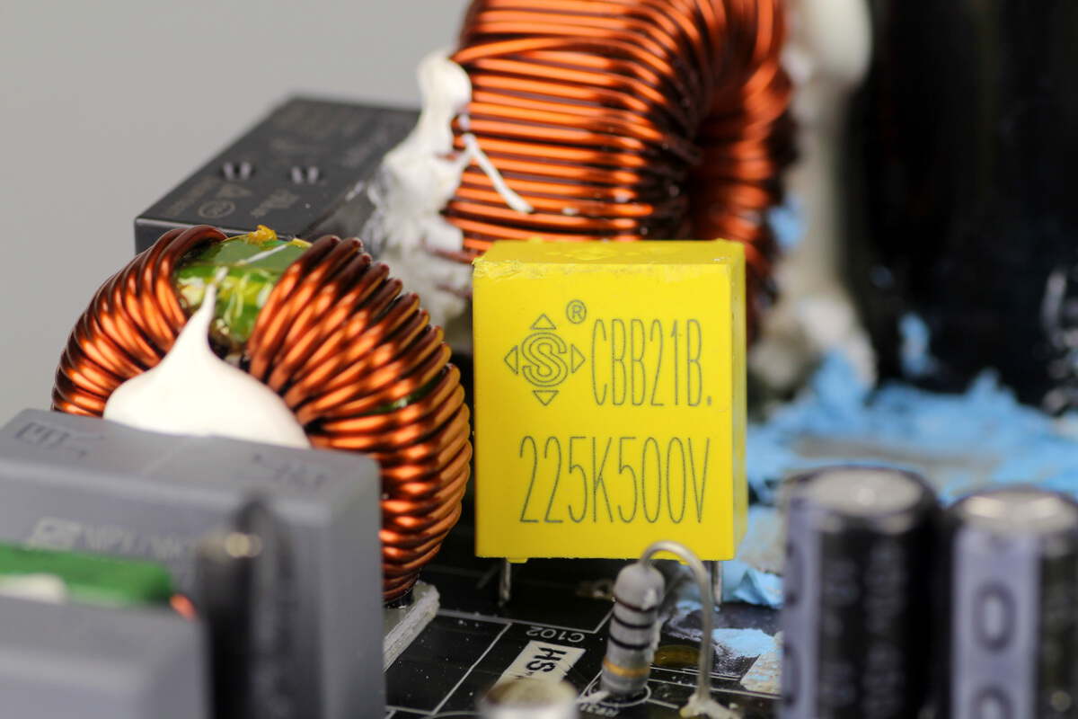

薄膜电容来自STE松田电子,为CBB21B系列盒式金属化聚丙烯膜电容,规格为2.2μF。
松田电子是专业研发制造陶瓷电容器、薄膜电容器、压敏电阻器和热敏电阻器等高品质安全电子元器件的国家高新技术企业,国家专精特新“小巨人”企业。厂房面积75000平方米,配套引进全自动化,数字化生产设备,为通讯、汽车电子、新能源、家电、电源、数字化工业、电力电网应用等领域提供“一站式”解决方案。

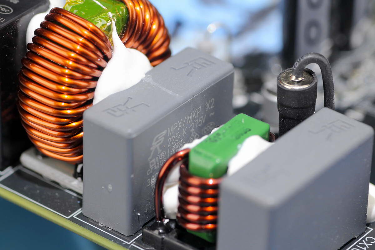

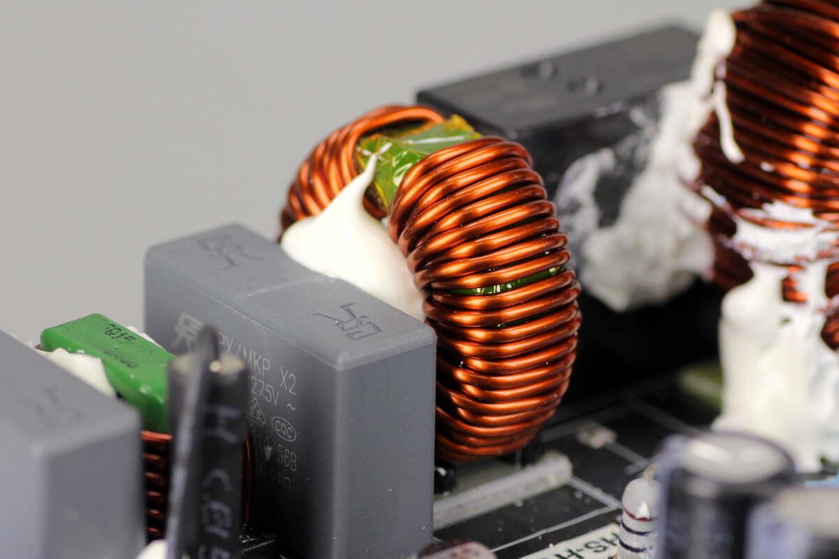

共模电感采用漆包线绕制,底部设有电木板绝缘。
安规X2电容来自圣融达,规格为2.2μF。
共模电感采用漆包线绕制。

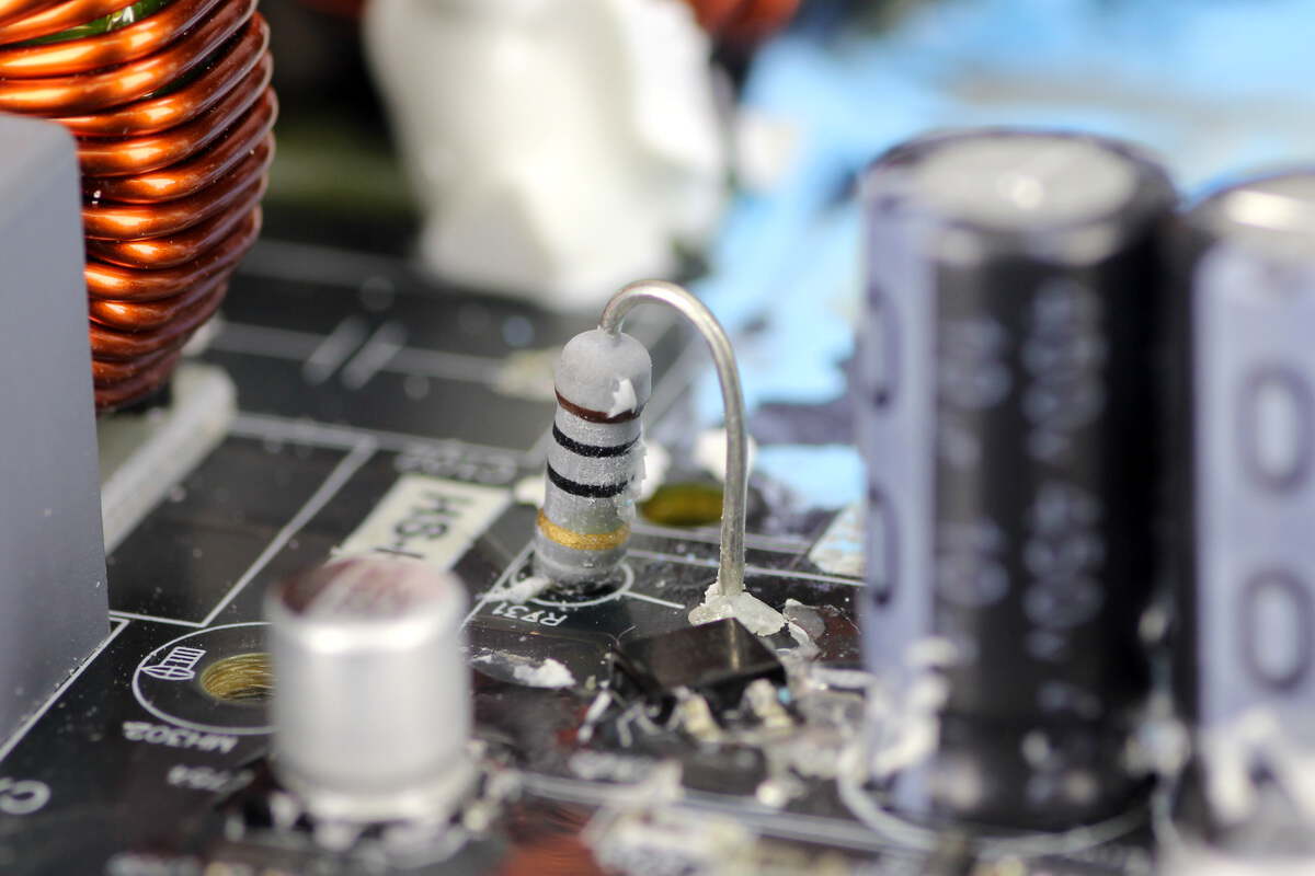

辅助电源输入端设有10Ω保险电阻。

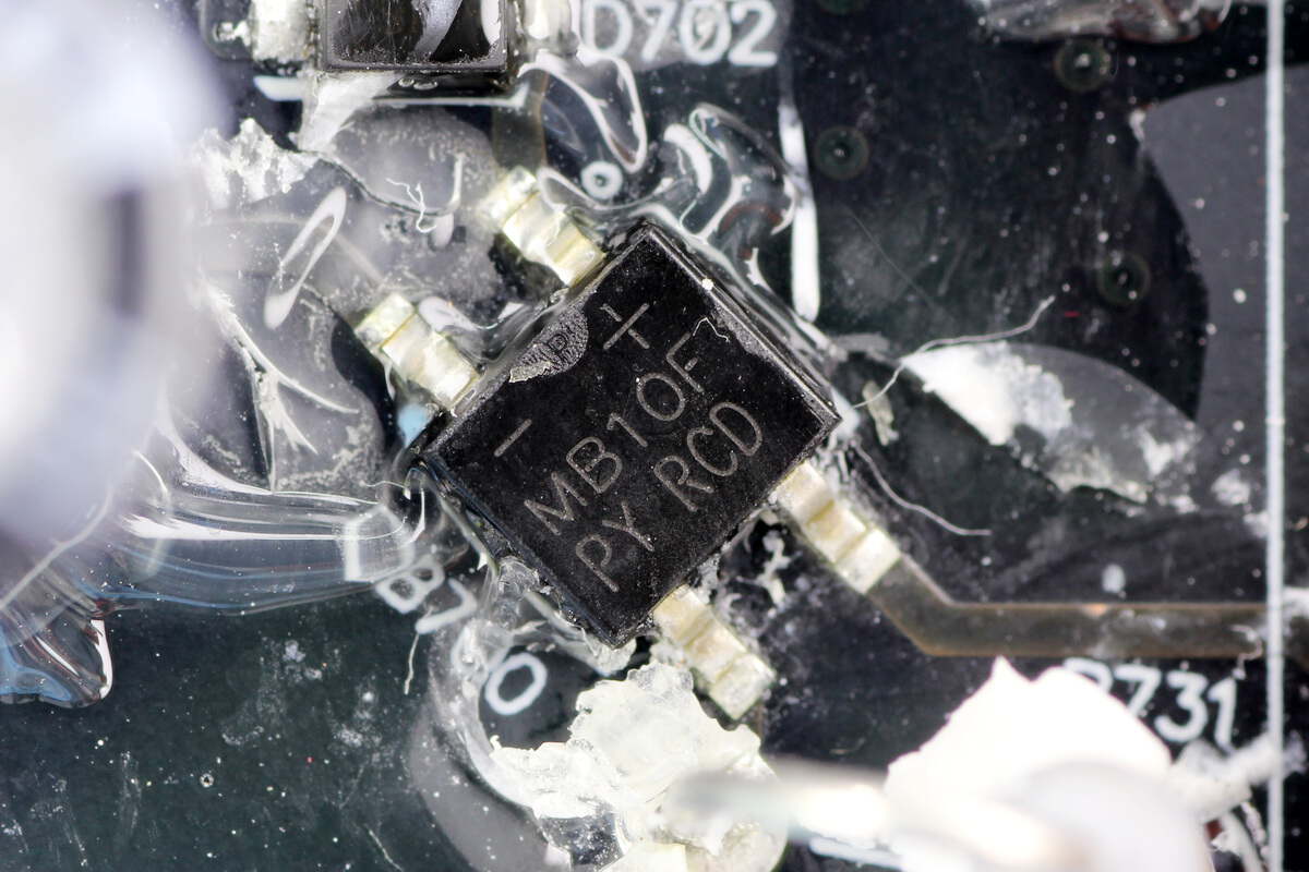

整流桥来自平伟,型号MB10F,规格为1A 1000V,采用MBF封装。

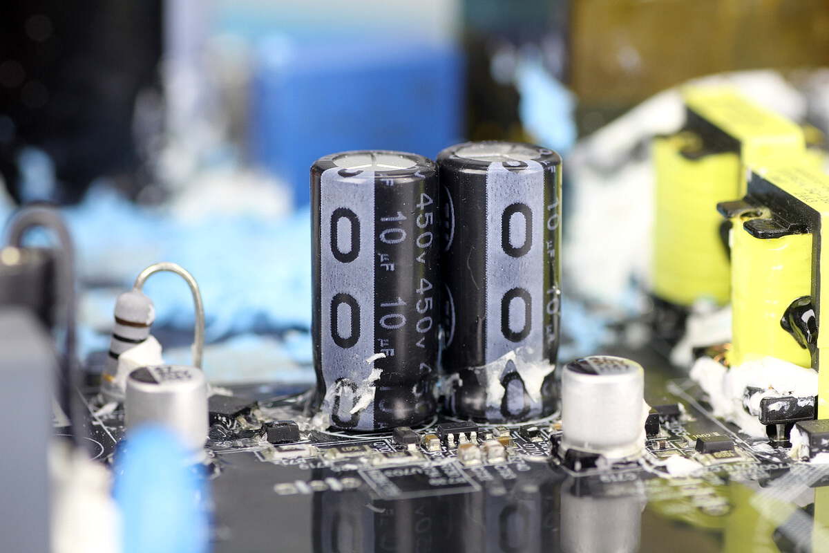

高压滤波电容来自江海。
滤波电容规格为450V10μF。

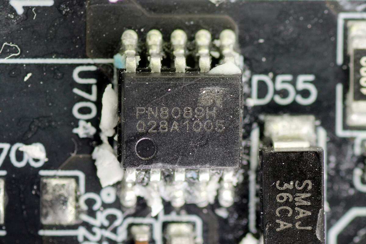

辅助电源芯片来自芯朋,型号PN8089H,是一颗低待机功耗的开关电源芯片,芯片内部集成800V耐压开关管,用于非隔离反激和降压应用,支持PWM和突发混合模式。芯片内置高压启动,无需外置启动电阻和电流采样电阻,采用SSOP10封装,支持10W输出功率。

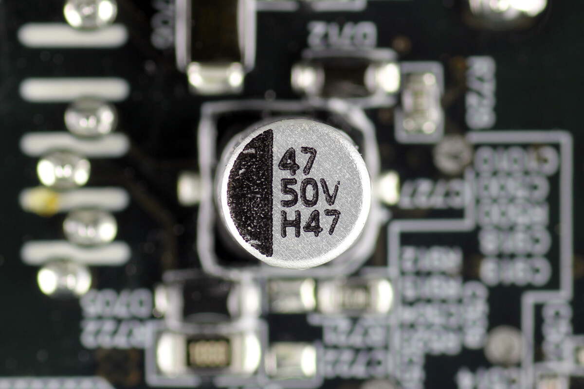

为辅助电源供电的电解电容规格为47μF50V。
另一颗滤波电容规格相同。

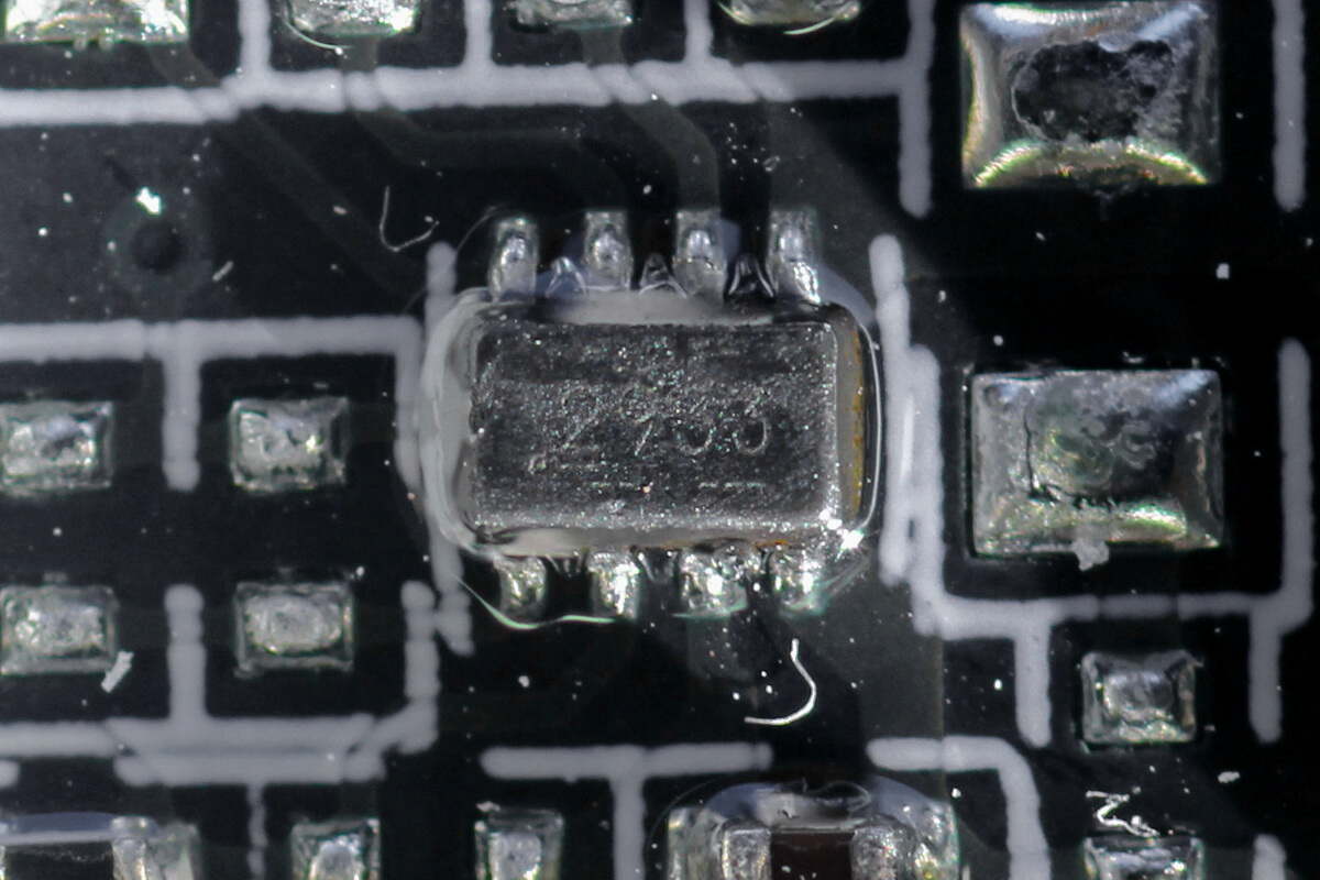

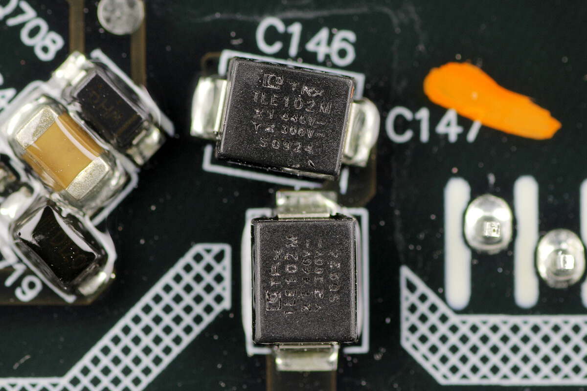

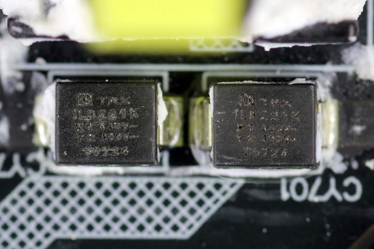

两颗贴片Y电容来自四川特锐祥科技股份有限公司,具有体积小、重量轻等特色,非常适合应用于氮化镓快充以及户外电源等高密度电源产品中,料号为TBY2221KB。
特锐祥专注于被动元器件的研发、生产及销售,注册资本1亿元。旗下产品包括:贴片式Y电容、插件式Y电容,贴片式中高压直流电容、以及贴片式NTC。TRX将致力于陶瓷材料的研究,以拓展更多品类的应用,为客户提供更多的解决方案。
充电头网了解到,特锐祥贴片Y电容除了被倍思高通QC5认证100W氮化镓快充麦多多100W氮化镓OPPO 65W超级闪充氮化镓充电器联想90W氮化镓快充努比亚65W氮化镓充电器倍思120W氮化镓+碳化硅PD快充充电器等数十款大功率充电器使用外,也可应用于海陆通第一卫贝尔金等品牌20W迷你快充上,性能获得客户一致认可
在PCB背面还焊接两颗特锐祥的贴片Y电容,料号为TBY2102ME。

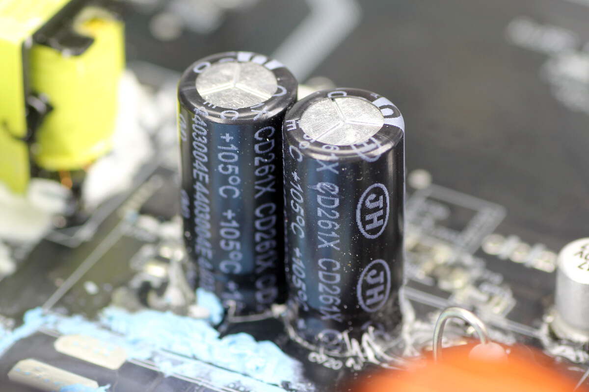

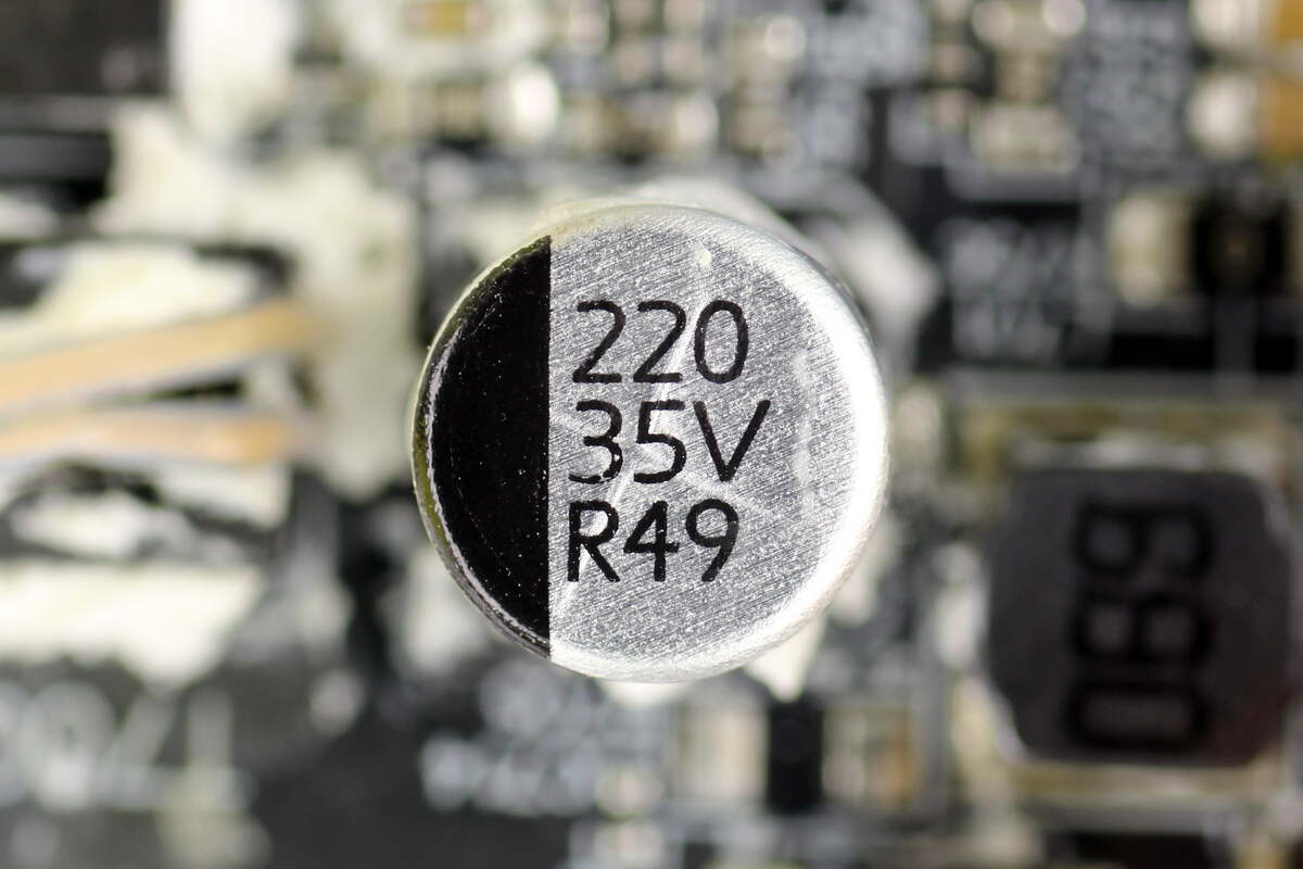

输出滤波电容规格为220μF35V。

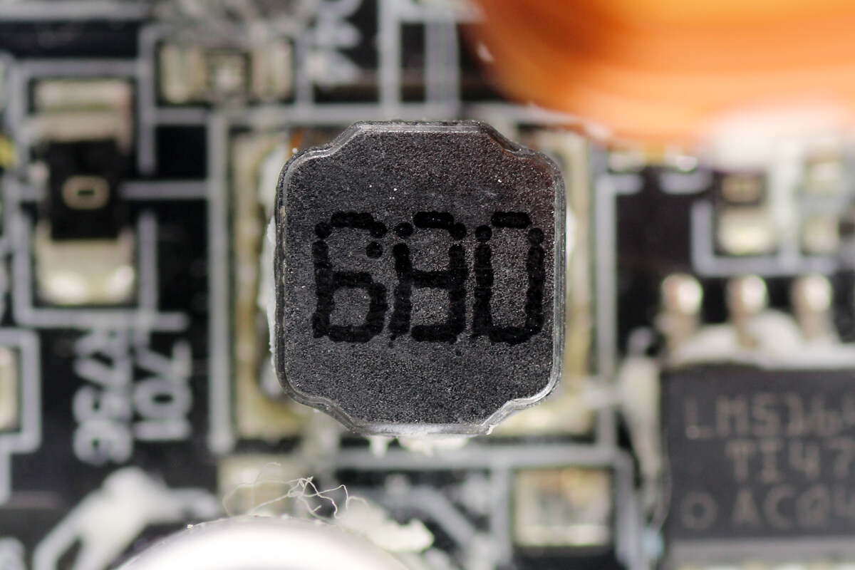

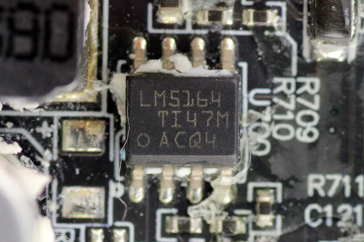

同步降压芯片来自德州仪器,型号LM5164,是一颗100V输入电压,1A输出的同步降压转换器,芯片具备超低待机电流,采用散热增强的SOIC8封装。
68μH降压电感特写。

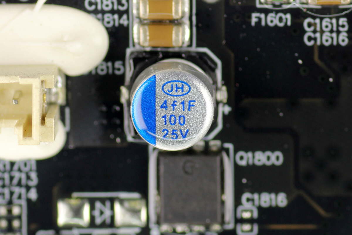

用于USB-C接口的滤波电容来自江海,规格为100μF25V。

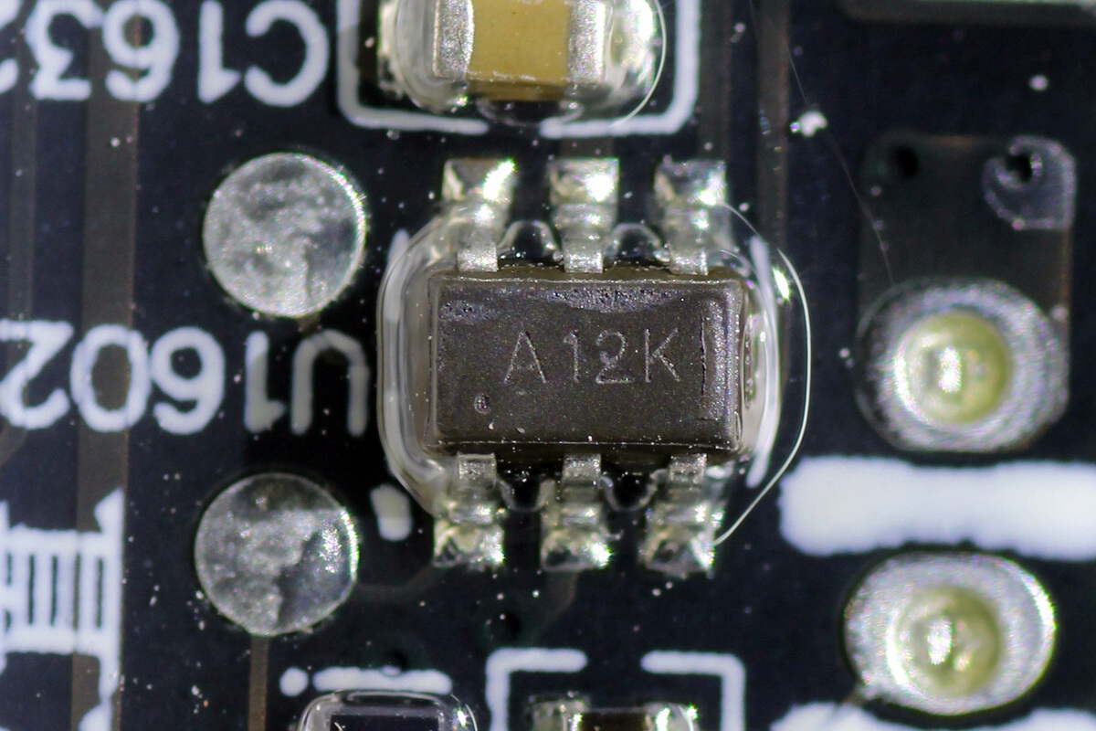

丝印A12K的芯片用于USB-A口协议识别。

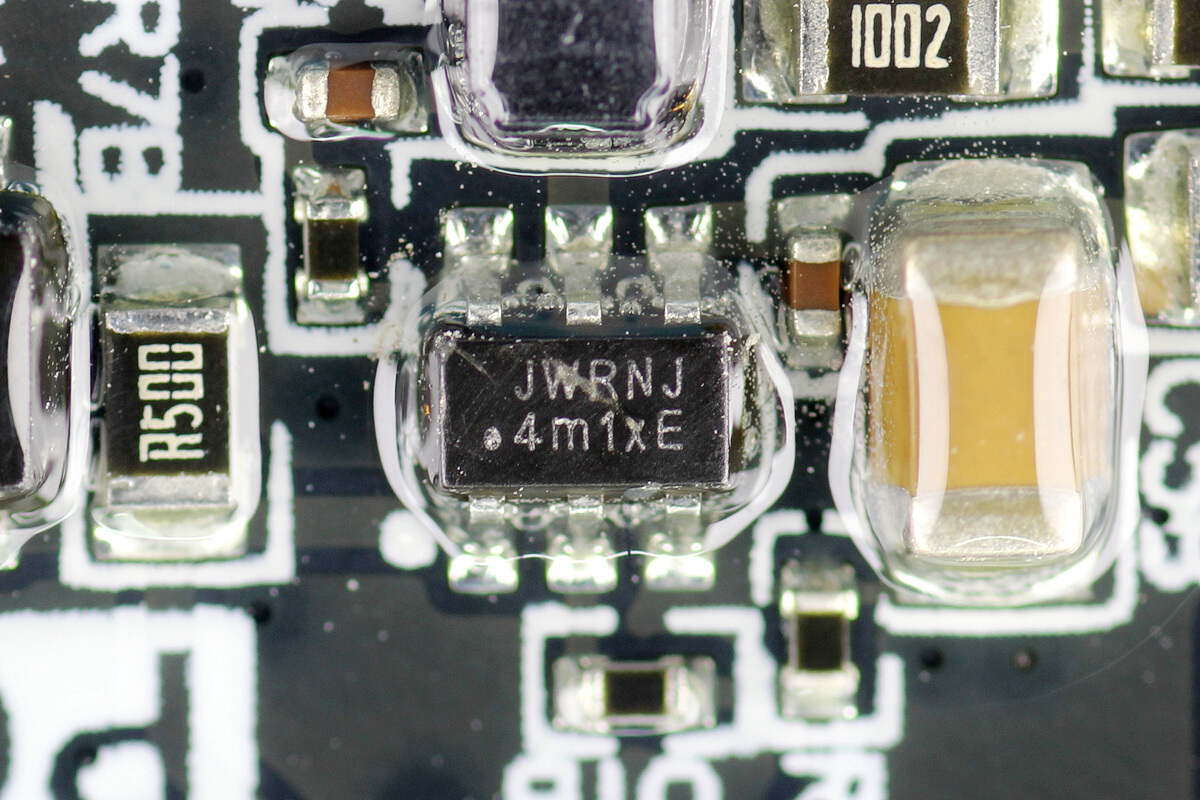

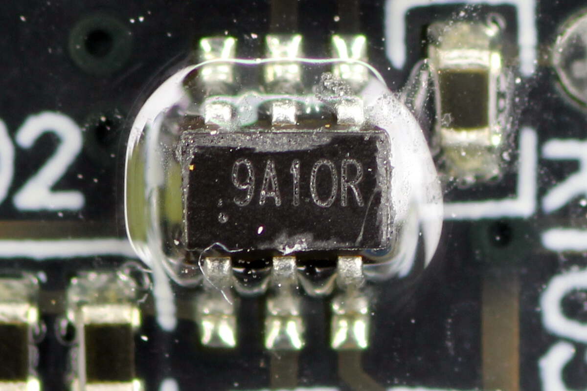

电流检测芯片来自3PEAK思瑞浦,丝印9A1,型号TP181A1,是一颗零漂移,双向电流检测放大器,采用SC70封装。

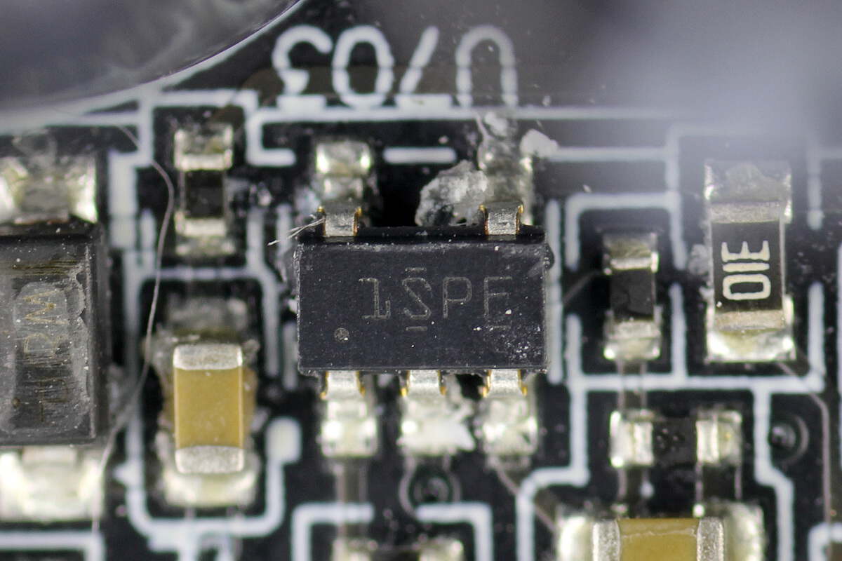

单运放来自德州仪器,丝印1SPF,型号为LM321LV,为LM321运放的替代产品,具备更好的低压性能,采用SOT23封装。

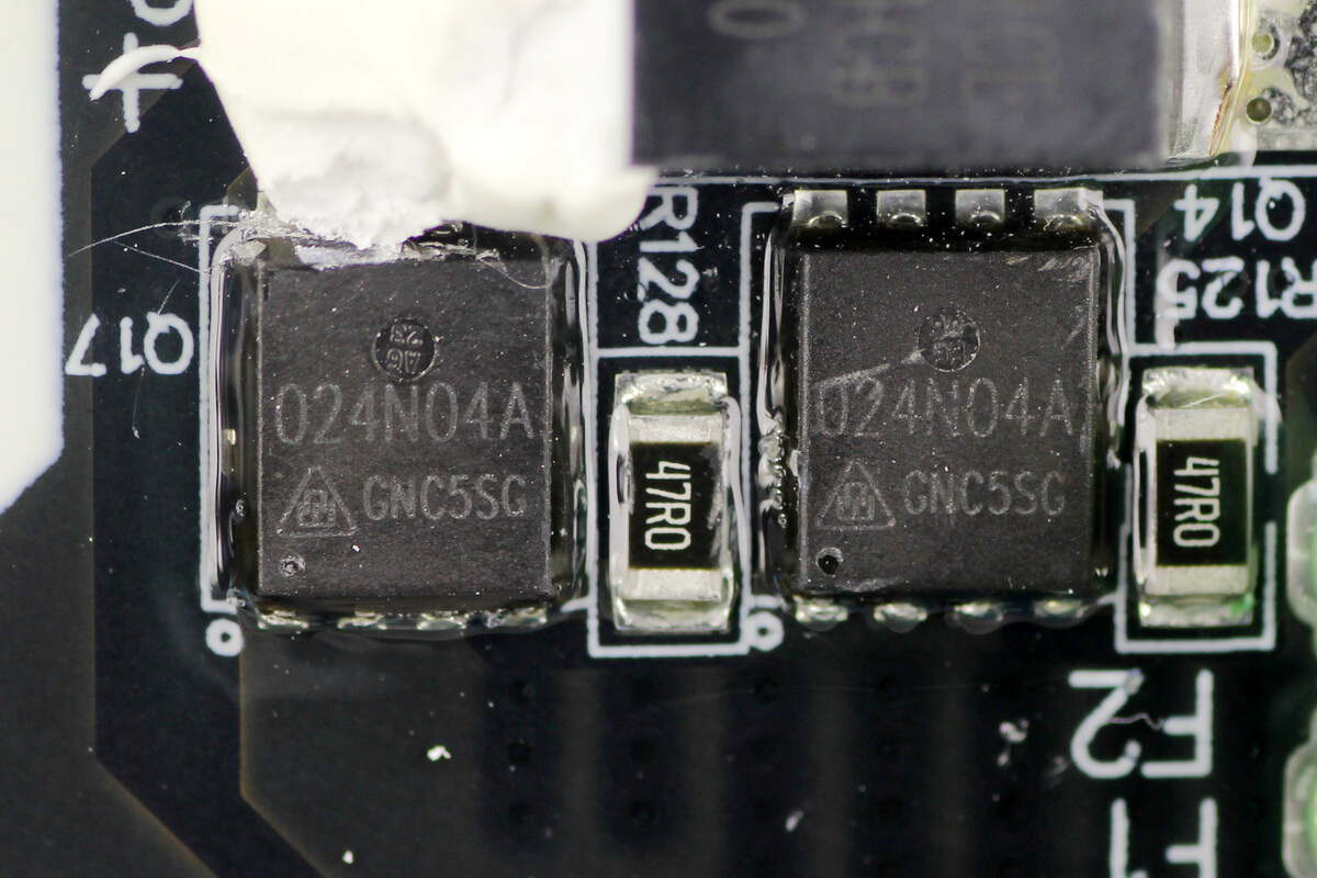

供电控制的开关管来自华润微,型号HGQ024N04A。
另一颗开关管型号相同。

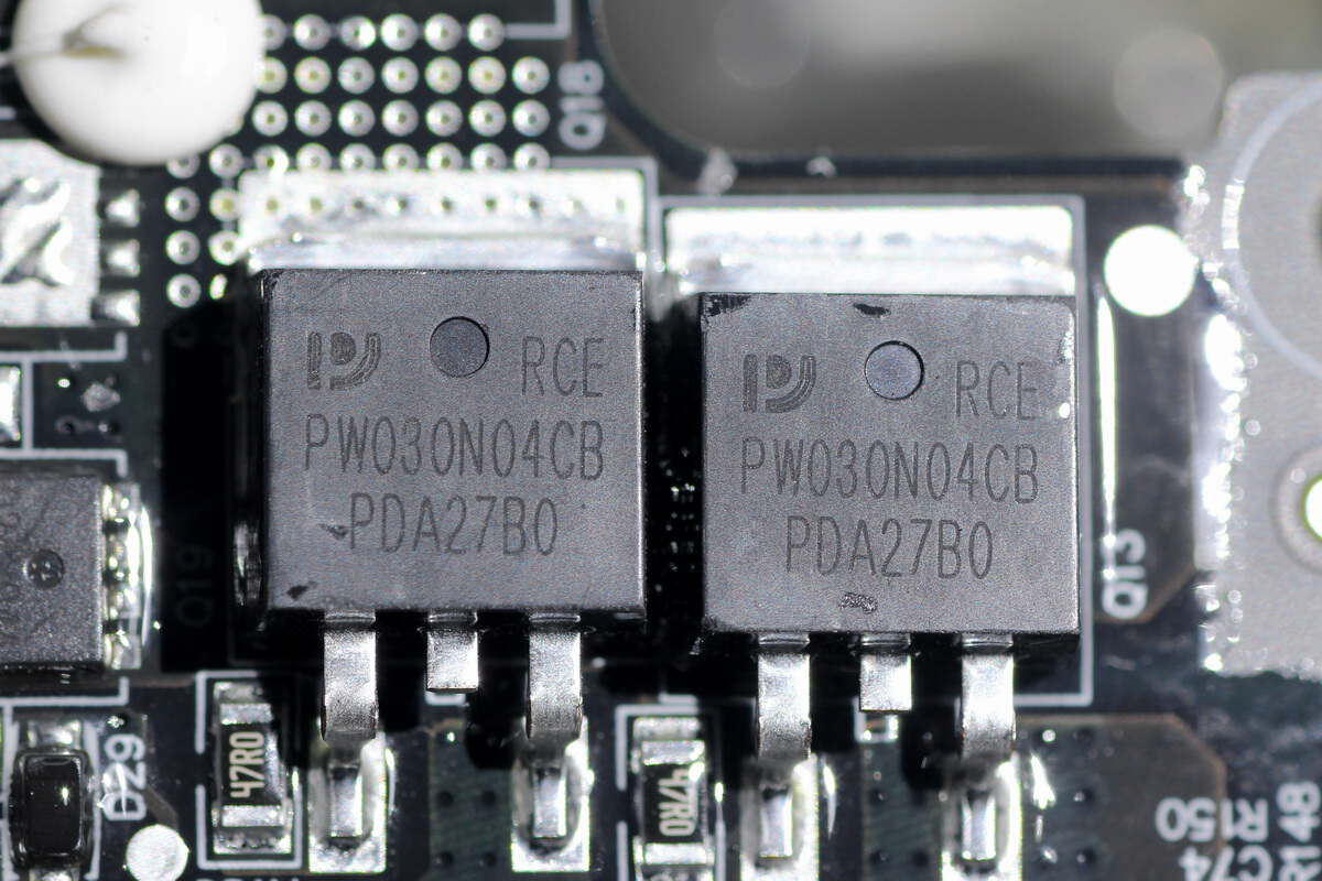

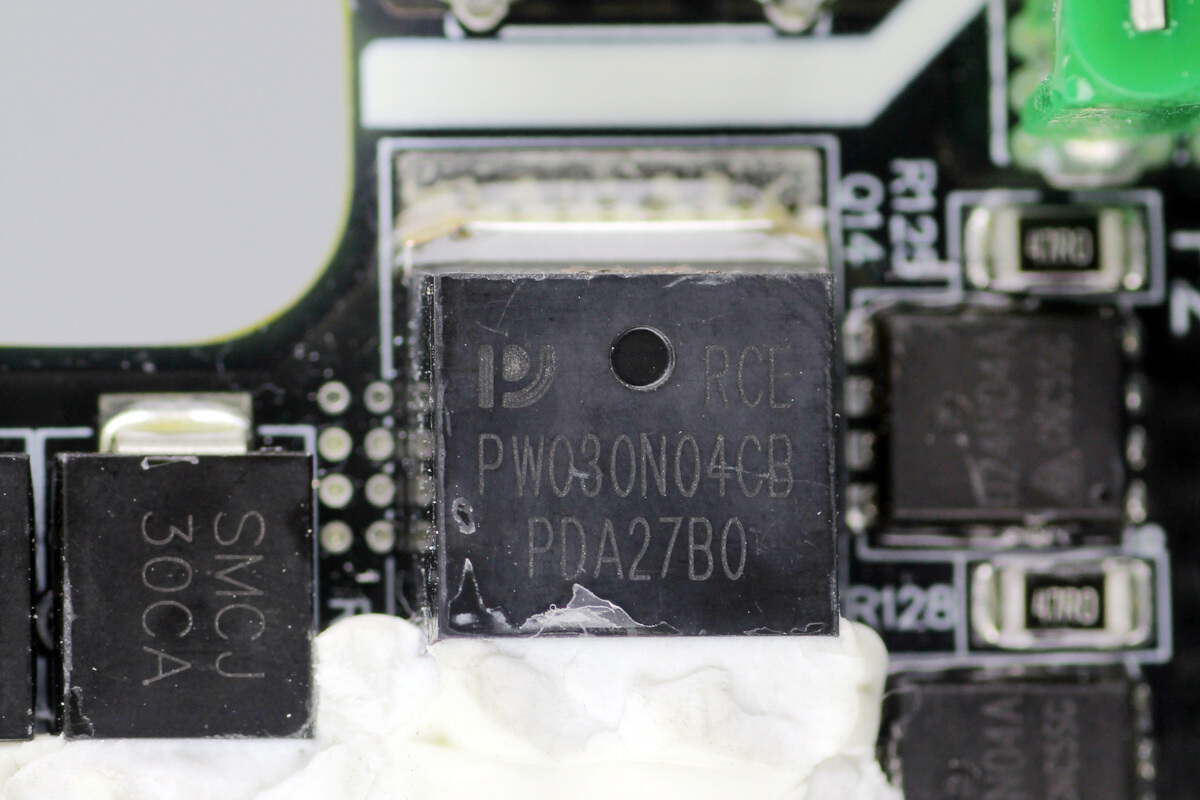

用于车充降压输出的开关管来自平伟,型号PW030N04CB,NMOS,耐压40V,导阻3mΩ,采用TO-263CB-2L封装。

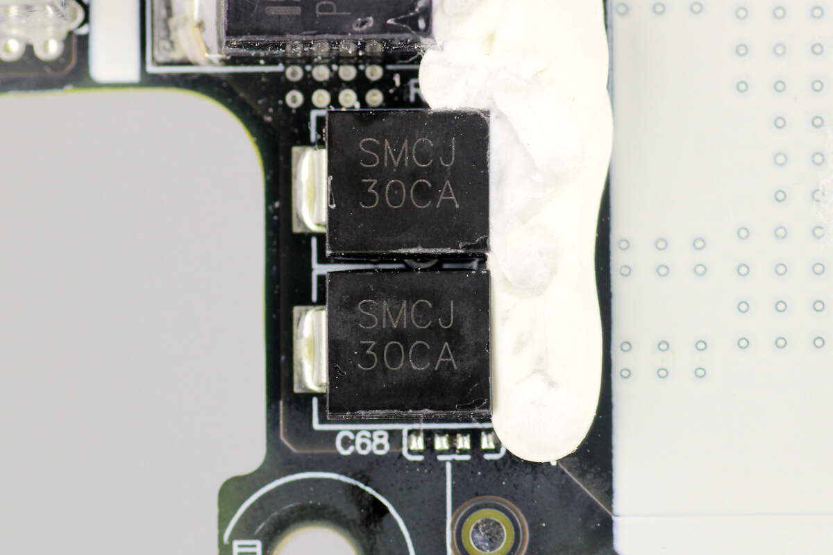

两颗SMCJ30CA TVS特写,用于吸收浪涌过电压。
两颗降压开关管采用平伟PW030N04CB。

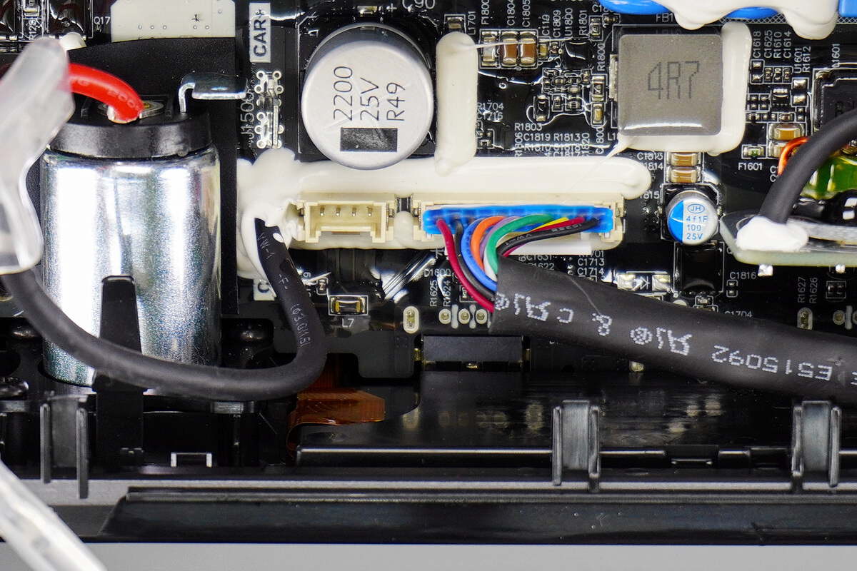

用于增强载流的铜条特写。

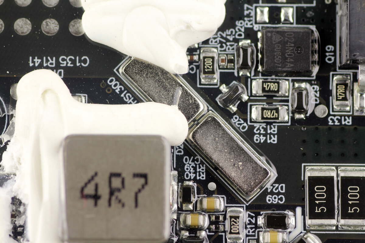

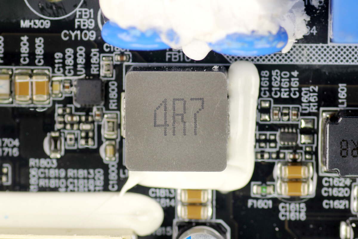

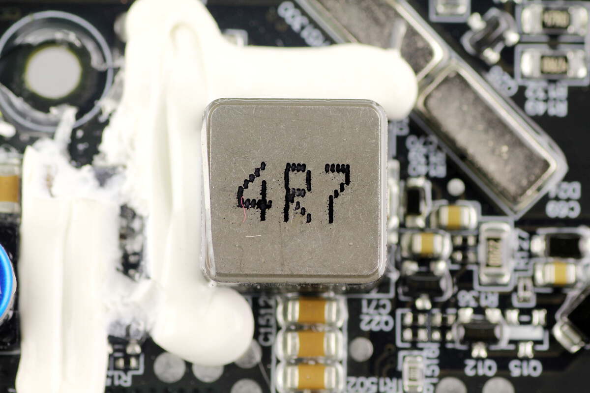

4.7μH合金电感打胶加固。

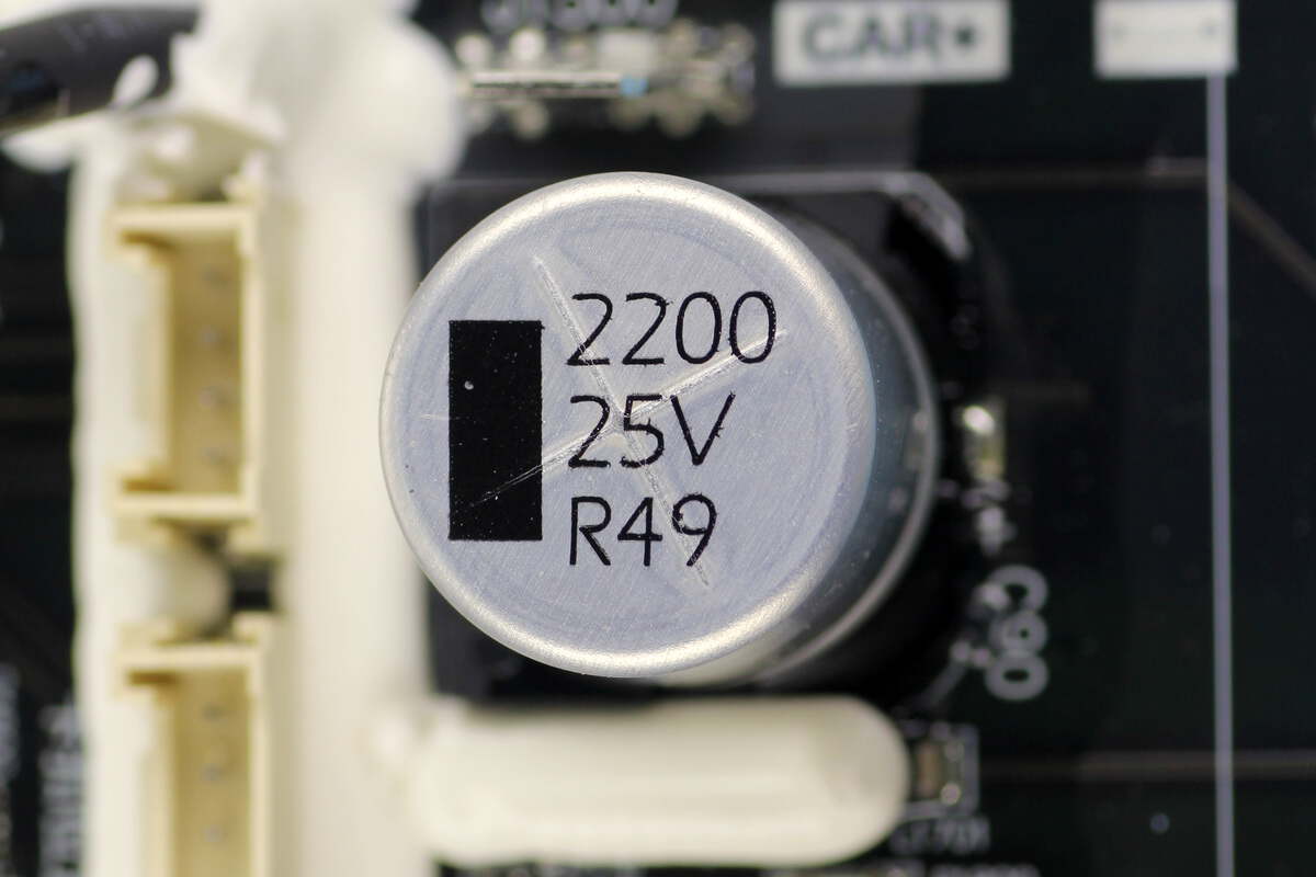

输出滤波电容规格为2200μF25V。

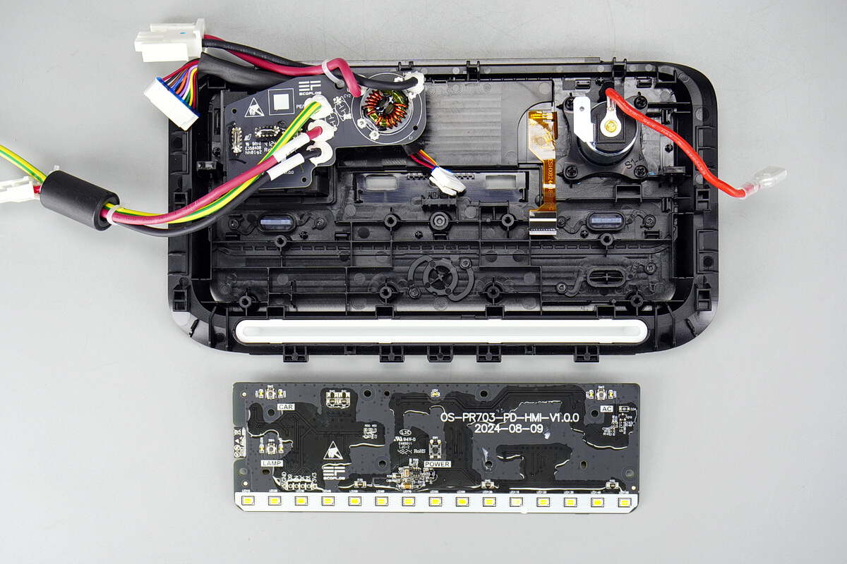

最后来拆解显示面板。

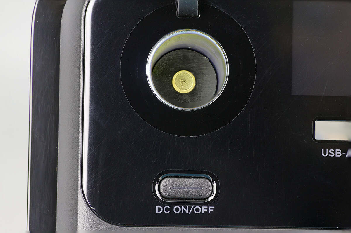

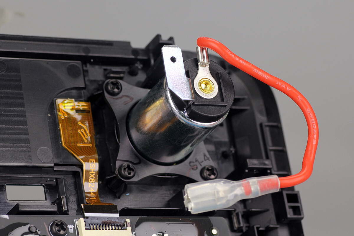

用于直流输出的车充接口特写。
面板底部的照明灯特写。

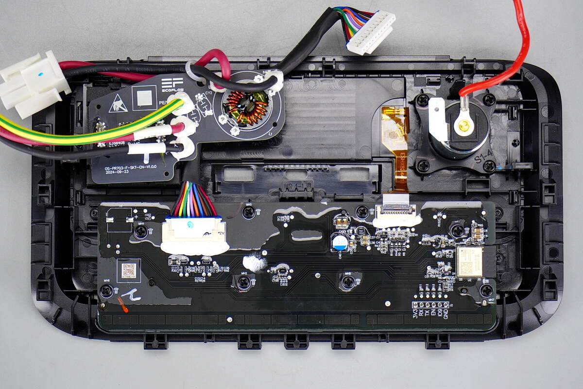

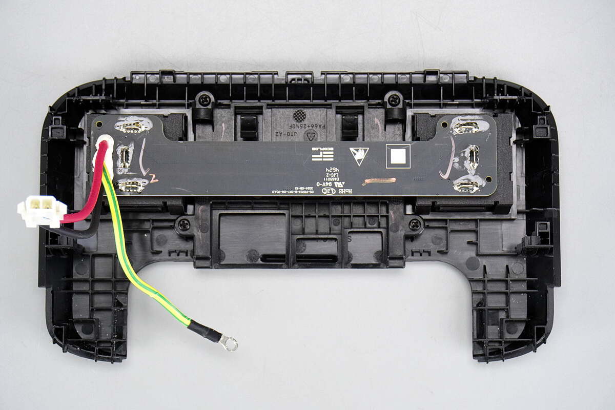

盖板内部设有两块PCB,左上角PCB用于连接输出插座,下方长条PCB用于屏幕显示和无线连接功能。
小板通过焊接连接固定,导线焊点打胶加固。
车充接口通过螺丝固定。

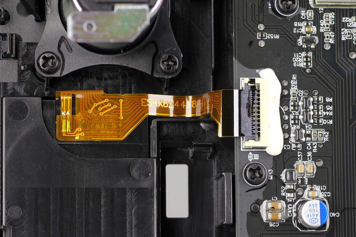

屏幕通过排线连接到底部长条PCB上。

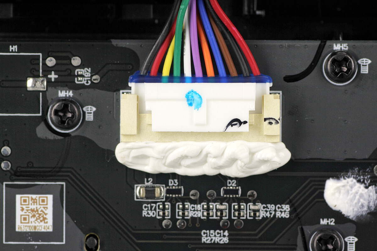

用于连接双向逆变模块的导线和连接器特写,连接器打胶加固。

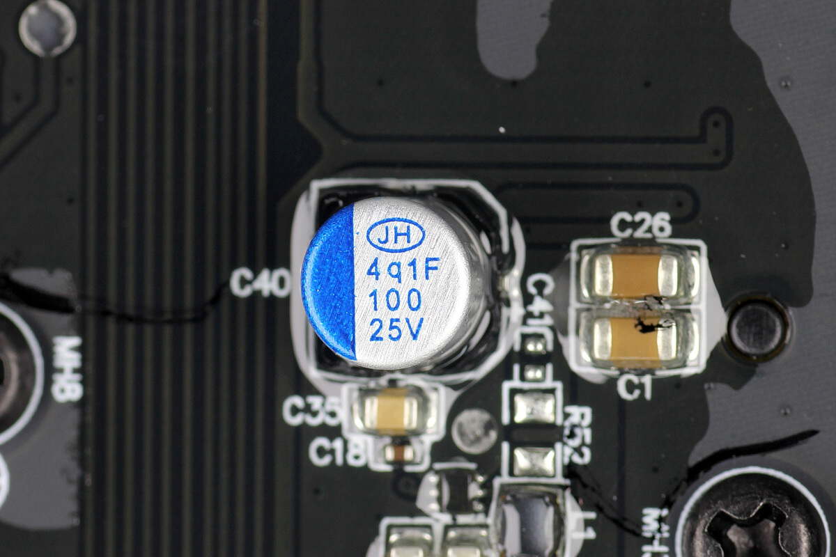

一颗滤波电容来自江海,规格为100μF25V。

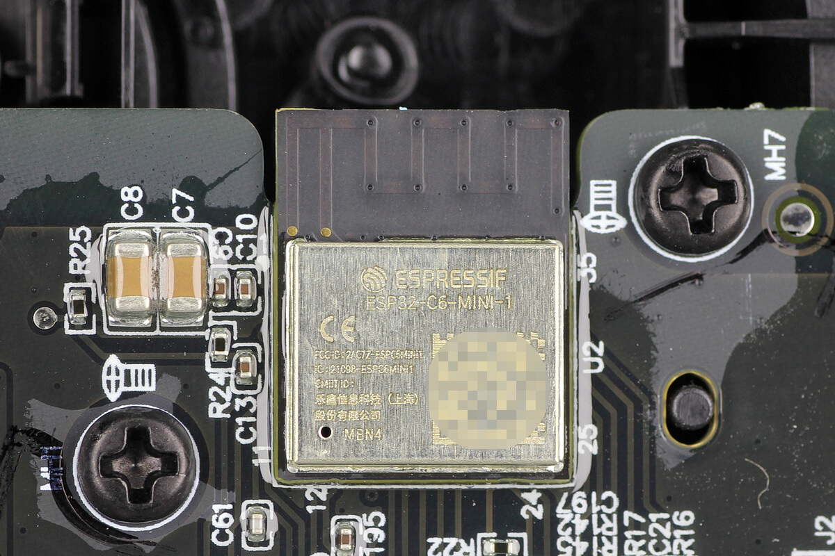

无线通信模块来自乐鑫,型号ESP32-C6-MINI-1,模块内置ESP32-C6系列芯片,内置RISC-V 32位单核处理器,板载PCB天线,支持WiFi6和蓝牙BLE连接。
拧下固定螺丝,拆下长条PCB。

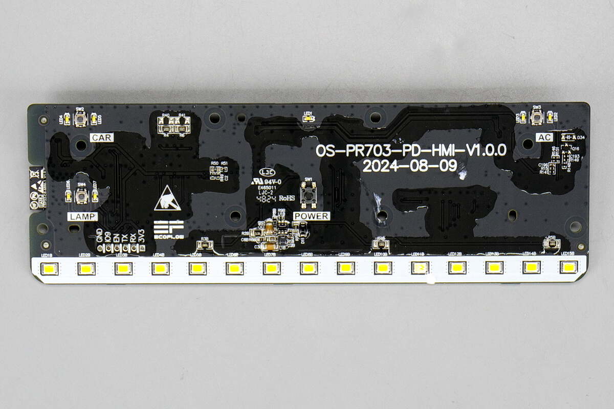

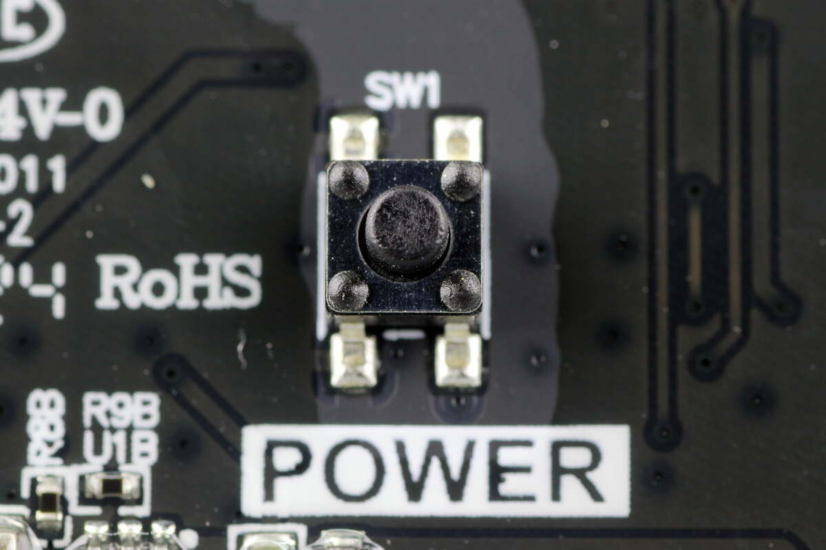

PCB模块设有功能按钮,下方设有LED照明灯和驱动电路。

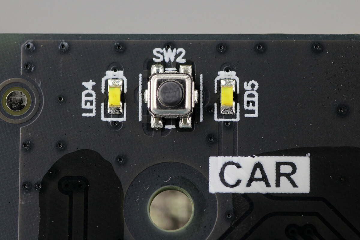

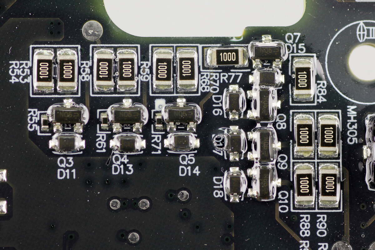

车充输出贴片微动开关两侧设有LED指示灯用于输出指示。
逆变输出微动开关同样设有LED指示灯。
照明灯微动开关同样设有指示灯。
电源微动开关特写。

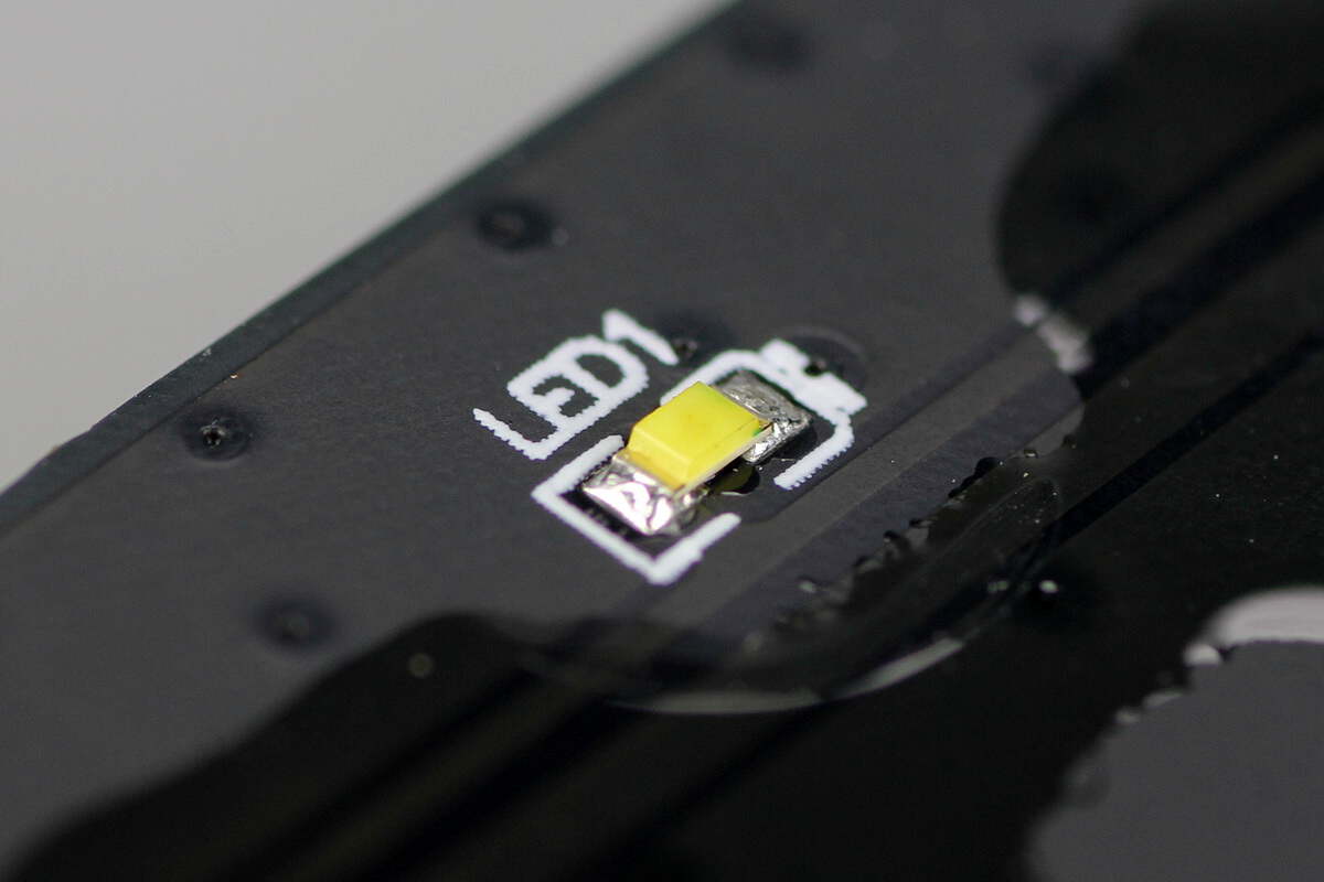

贴片LED指示灯用于电源指示。

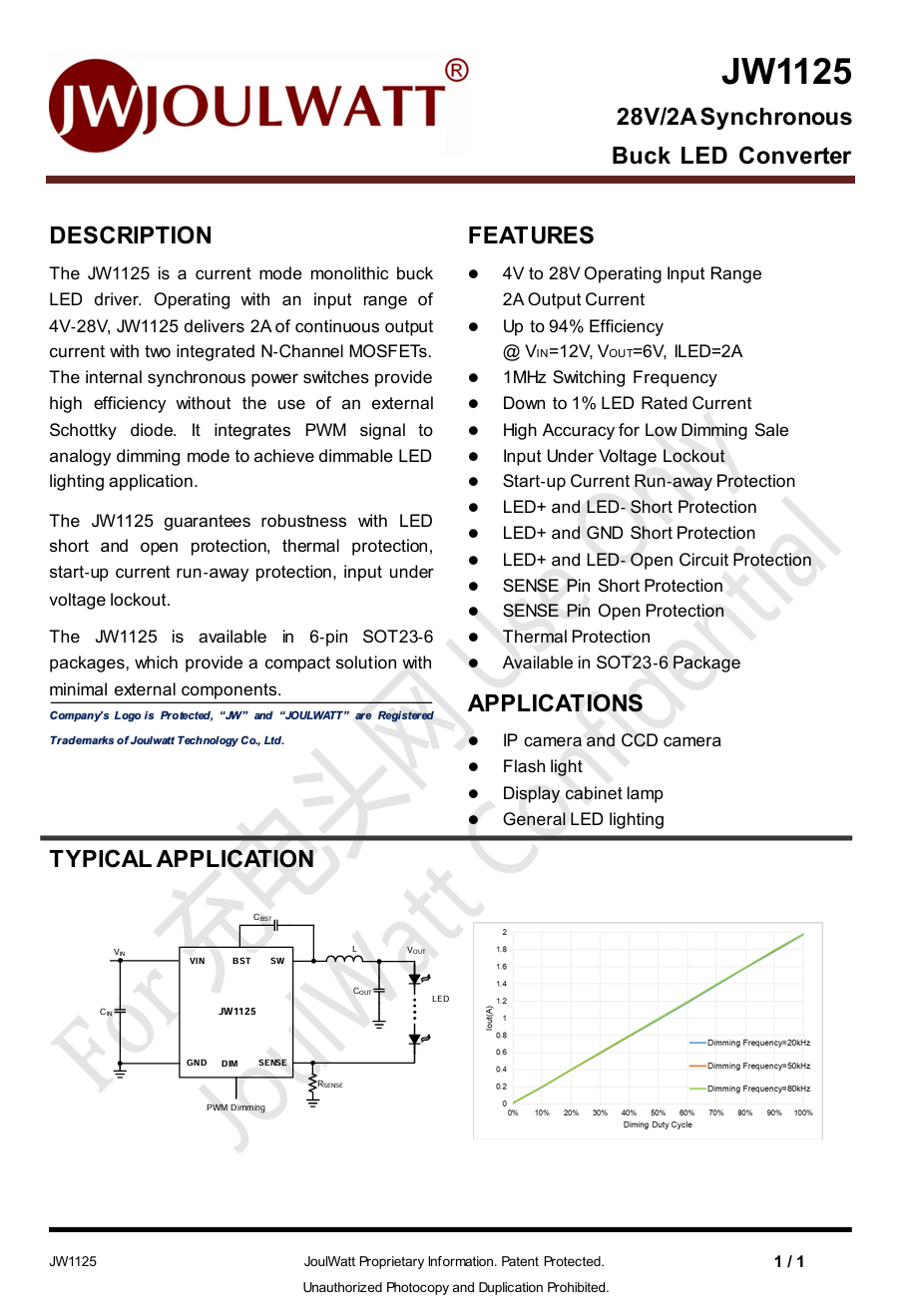

LED驱动芯片来自杰华特,型号JW1125,是一颗28V输入,2A输出电路的同步降压LED驱动器,具备LED开路保护,LED短路保护,取样电阻短路保护,具备过热保护功能,采用SOT23-6封装。
杰华特 JW1125 资料信息。

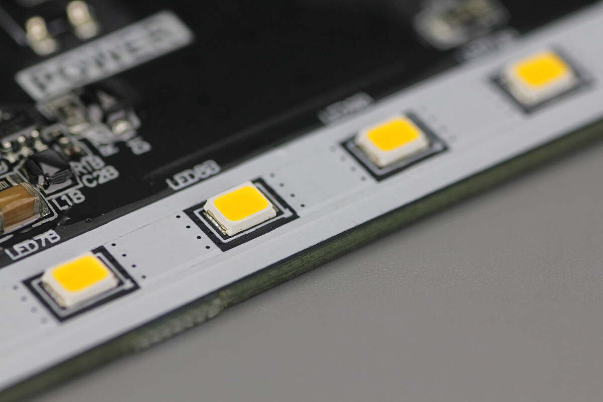

贴片LED照明灯特写,共计15颗。

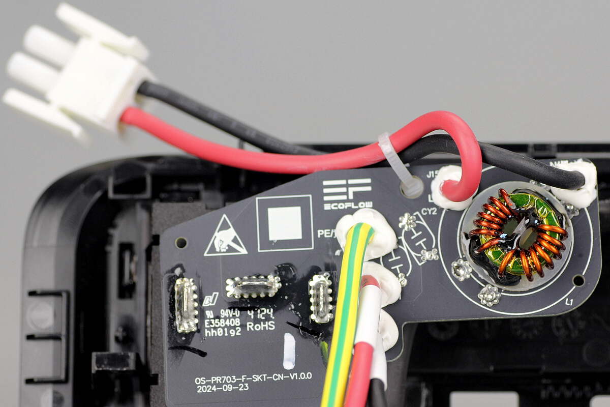

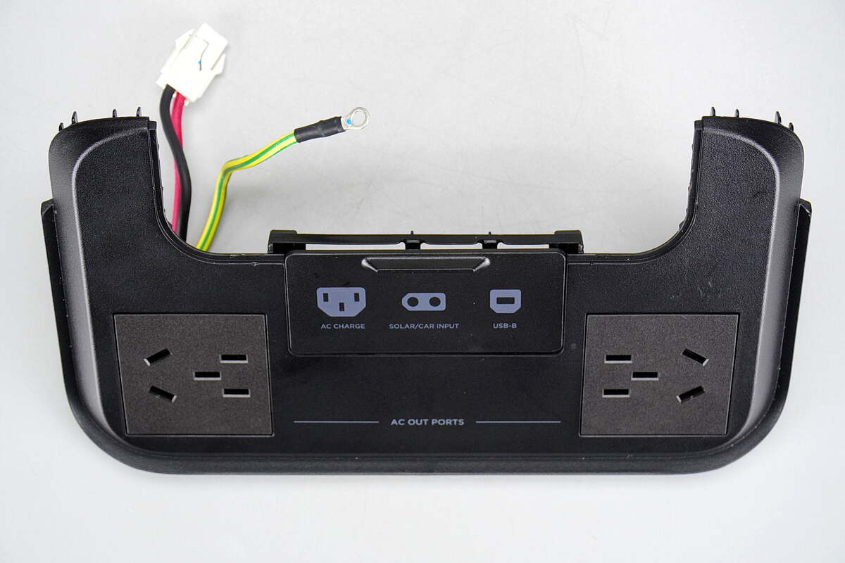

机身背面面板设有两个AC插座用于逆变输出。
插座与导线焊接小板连接,导线通过连接器连接到双向逆变模块。

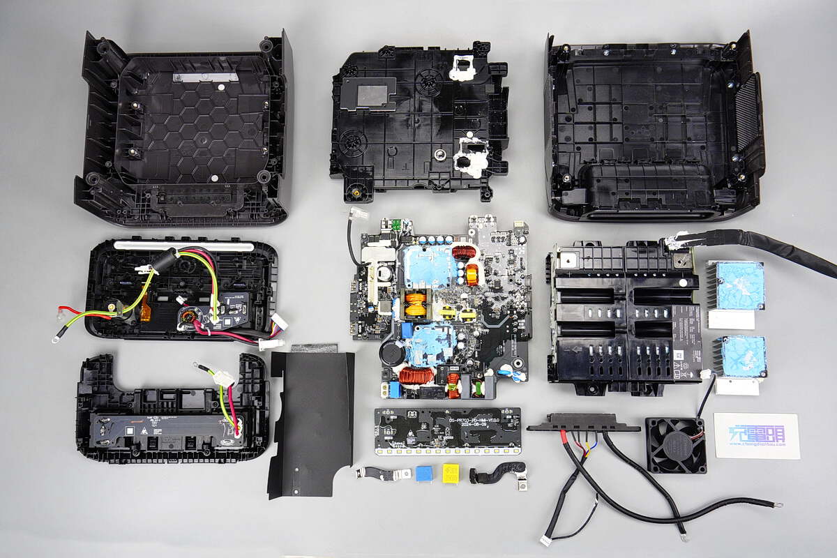

全部拆解一览,来张全家福。

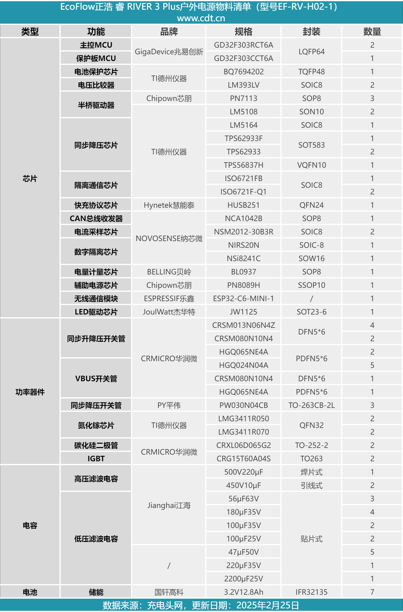

最后附上正浩 睿 RIVER 3 Plus户外电源内部核心物料清单,方便大家查阅。
