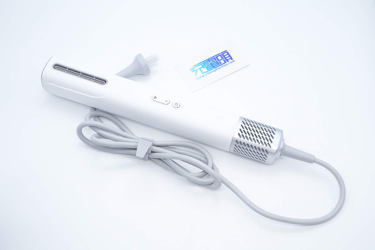

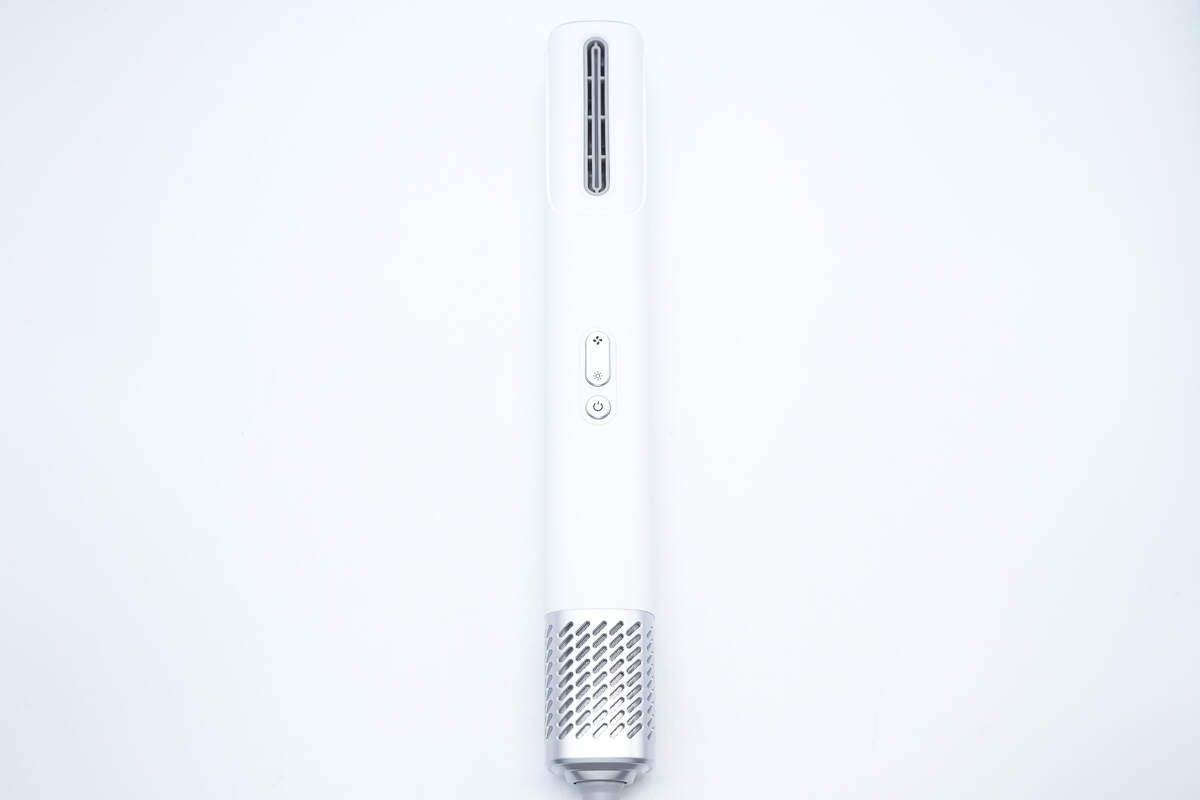

喔夫小话筒高速吹风机为独创的一字型外观设计,机身更轻,握持舒适。
吹风机机身一览,顶部设有指示灯环,上方为出风口,中间从上到下依次为风速键,风温键和电源键,下方为进气口,设有过滤网罩。

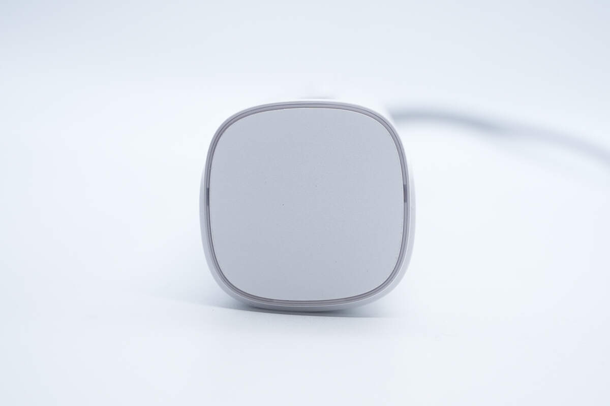

机身顶部指示灯环为半透明设计。

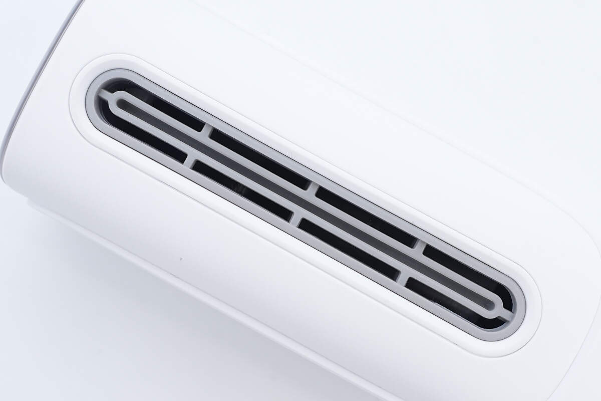

机身顶部出风口格栅特写。

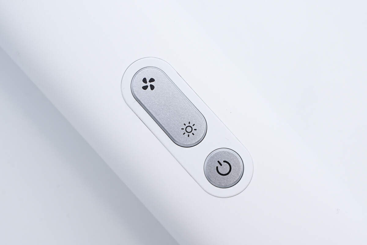

风速键、风温键和电源键特写。

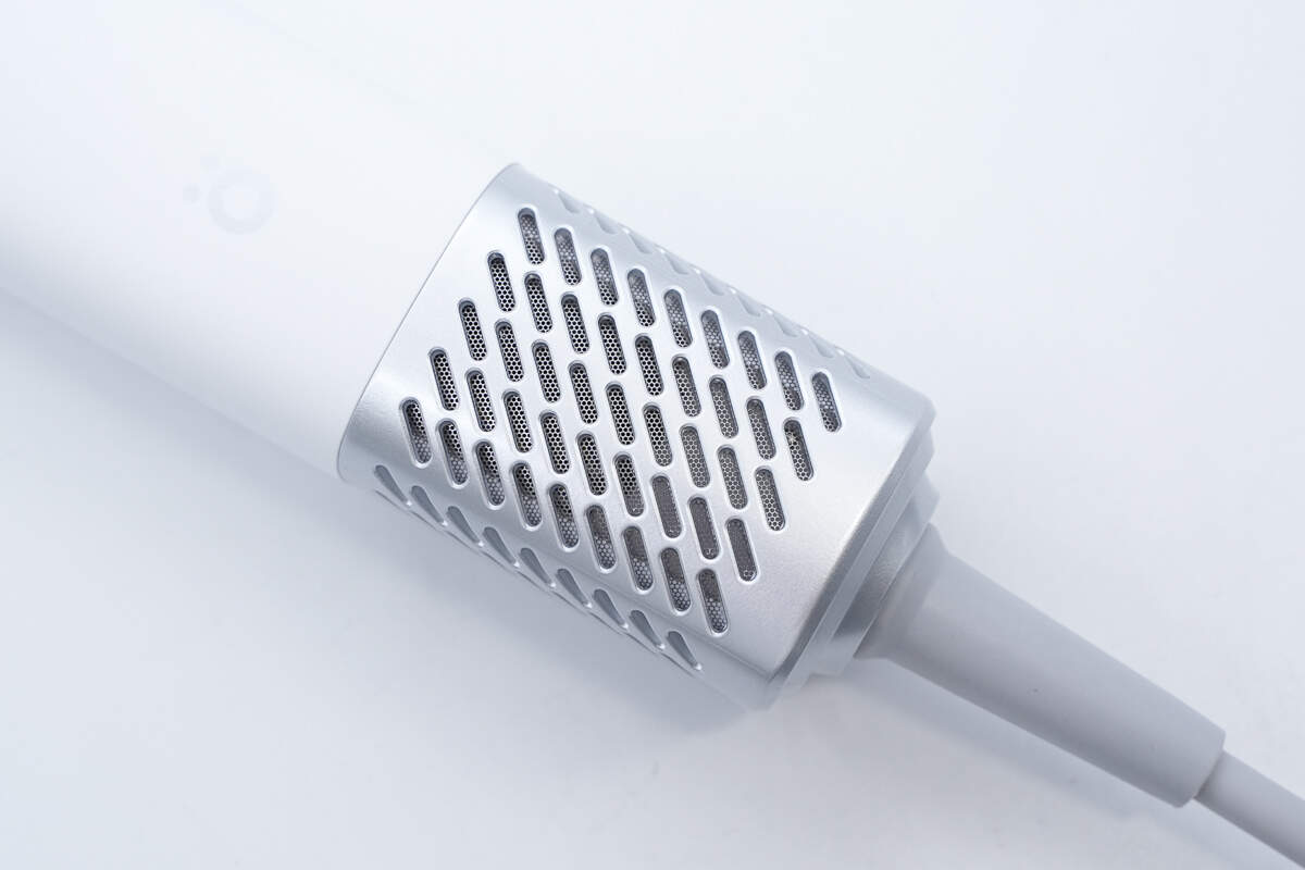

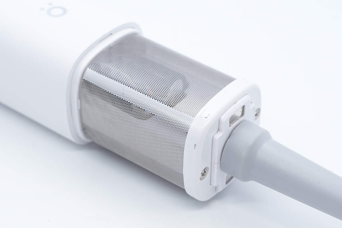

机身尾部进风罩特写,内部设有不锈钢过滤网。

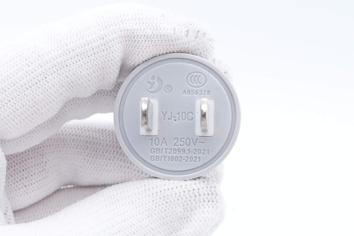

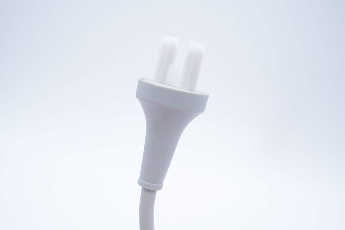

电源插头设有塑料保护壳。
电源线来自盈佳电器,型号YJ-10C,规格为10A 250V。
实测电源线长度约为173cm。

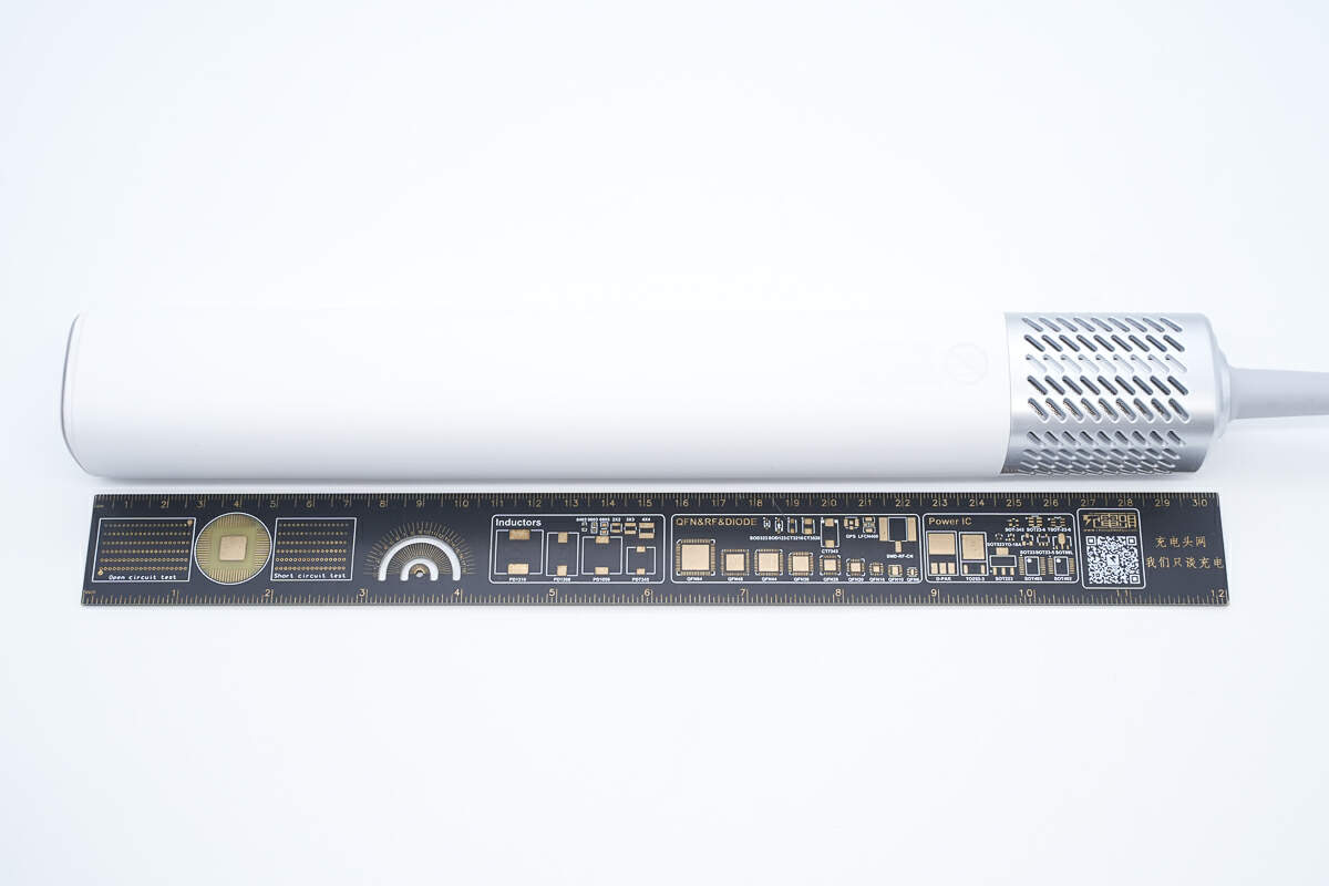

实测吹风机机身长度约为305mm。

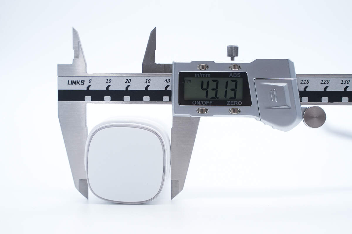

吹风机机身宽度约为43.1mm。

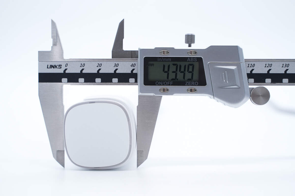

吹风机机身厚度约为43.5mm。
手持吹风机的场景一览。

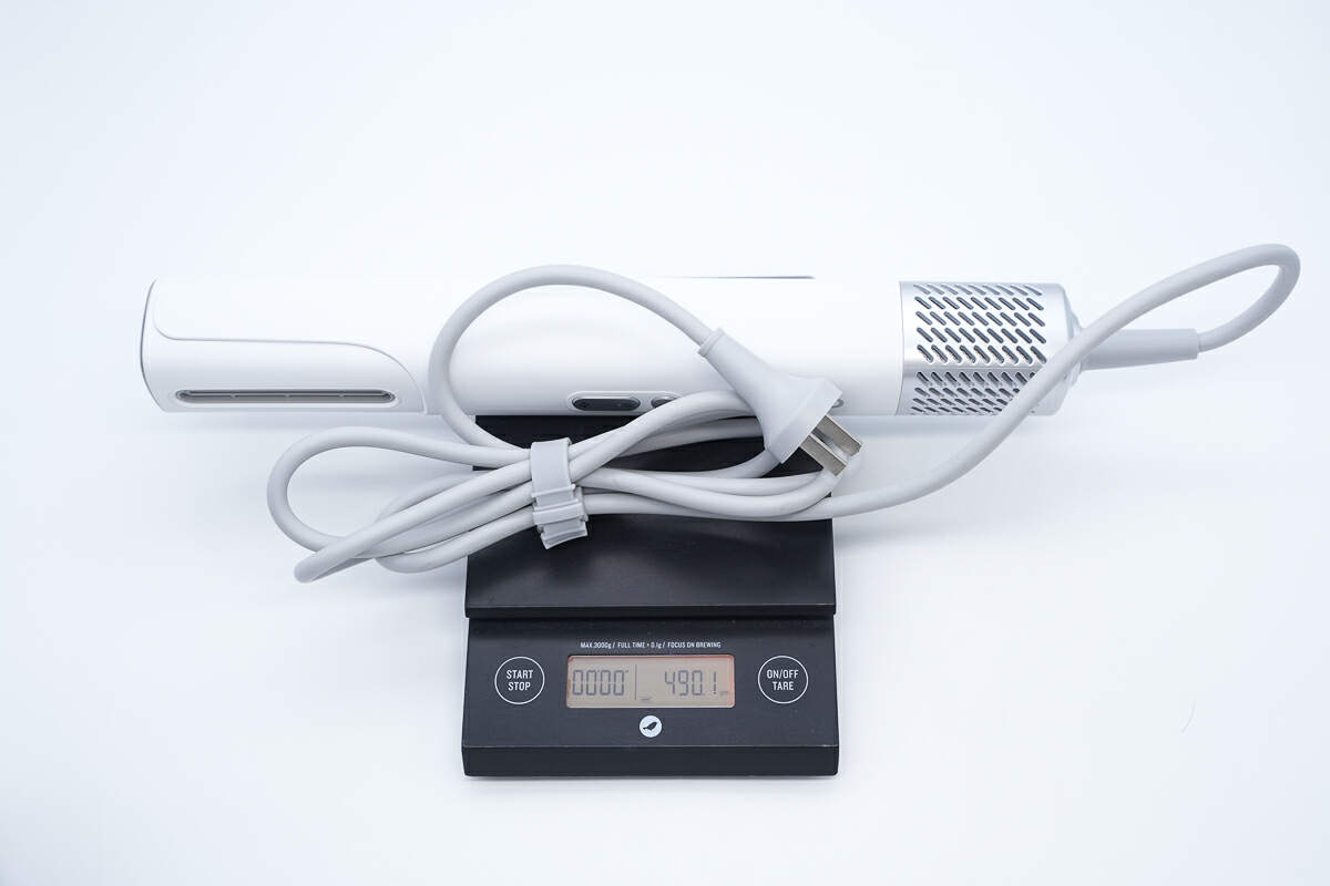

测得吹风机重量约为490g。

首先拆下吹风机尾部的进风罩,内部设有不锈钢过滤网。

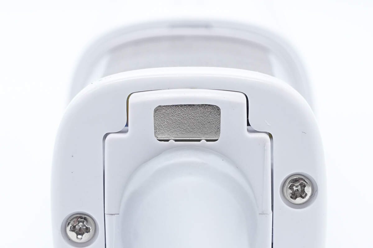

进风罩通过磁铁吸附固定。

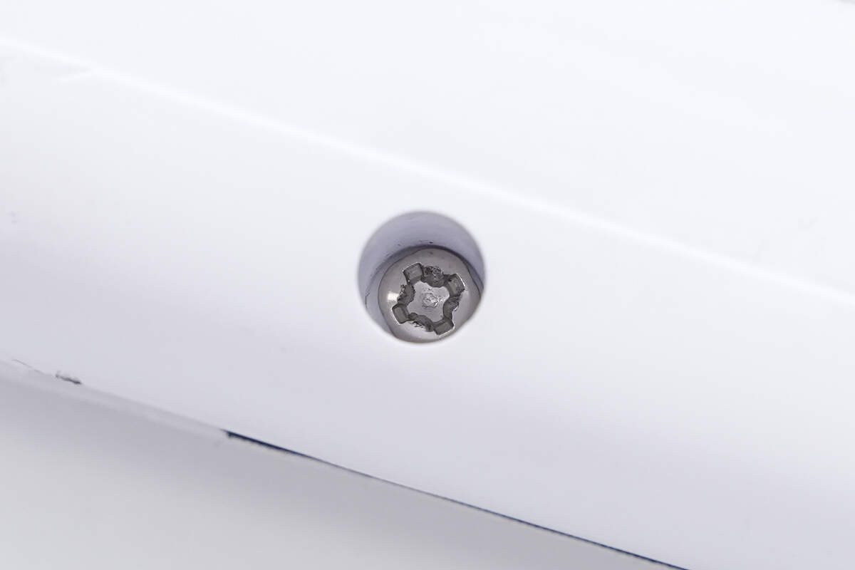

壳体通过螺丝固定。
拧下固定螺丝,拆下不锈钢滤网,内部为PCBA模块。
另一面内部也设有PCBA模块。
用于固定壳体的螺丝特写。

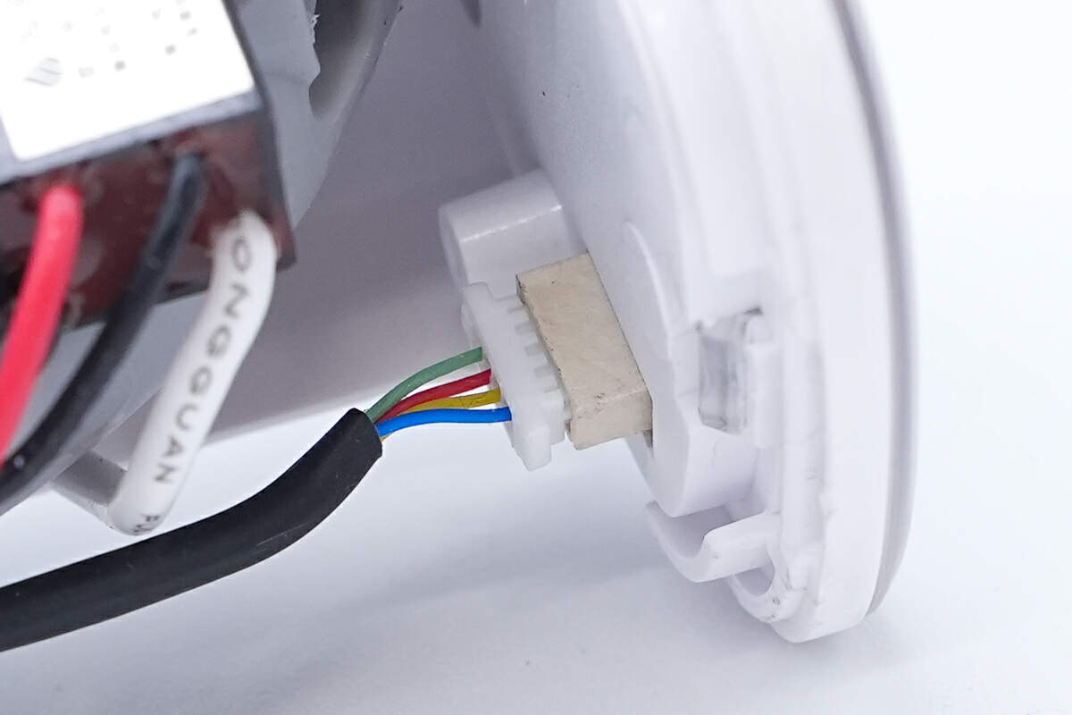

电源线通过插接件连接。
两个连接器分别连接按键小板和指示灯小板。
用于连接NTC热敏电阻的连接器特写。

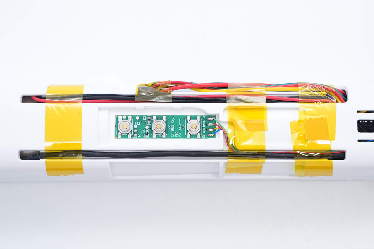

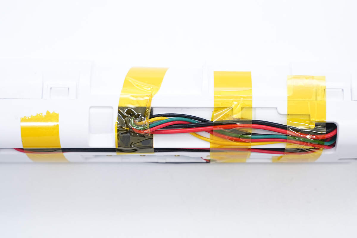

在手柄上设有凹槽,用于放置接线,并粘贴高温胶带固定。
手柄侧面也设有凹槽放置接线。

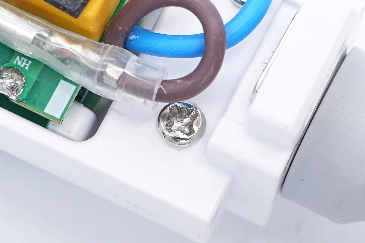

壳体背面设有固定螺丝。

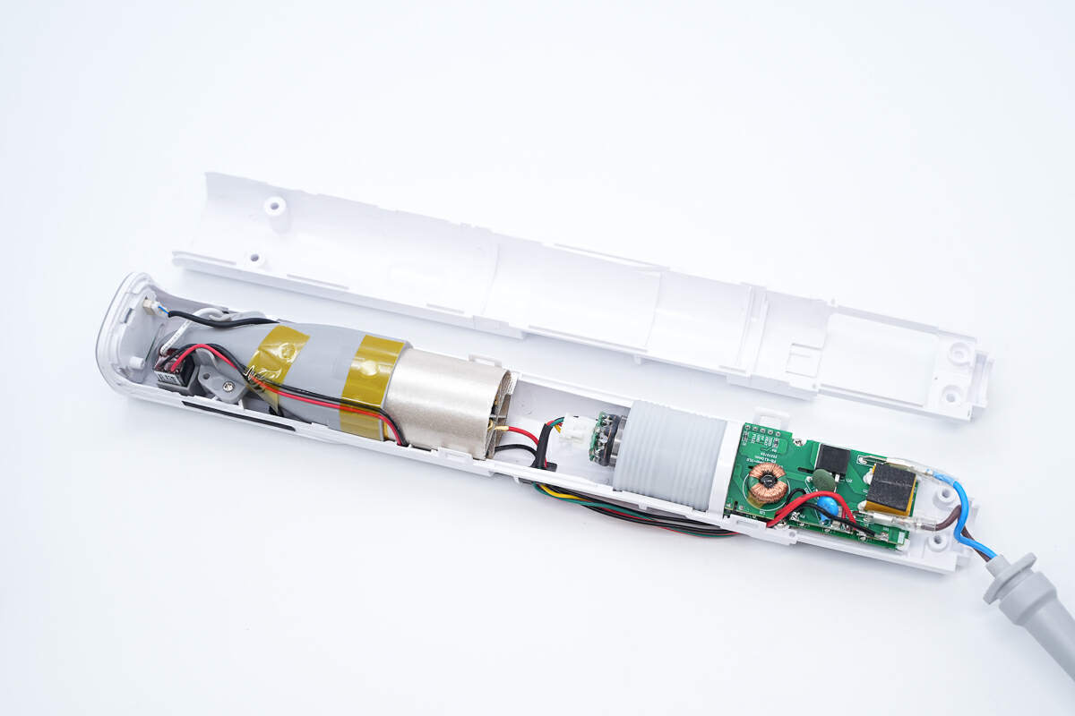

拧开固定螺丝,拆开手柄外壳。

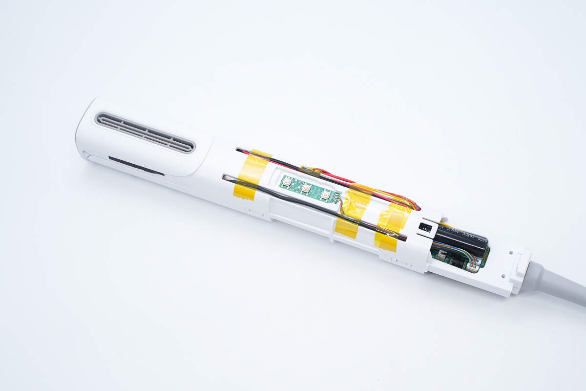

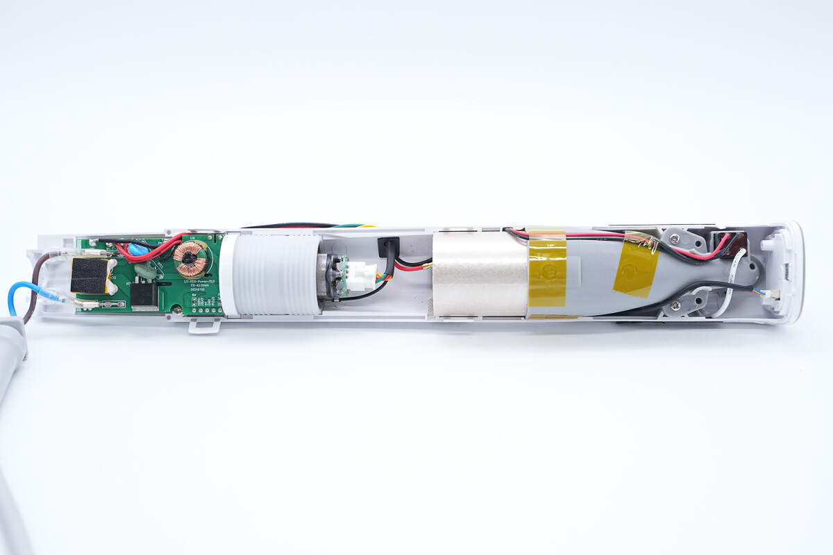

手柄内部一览,左侧为PCBA模块,依次设有无刷电机,发热丝组件和出风口组件。
出风口组件通过螺丝固定,前端设有等离子发生器和指示灯小板接线。
指示灯小板通过导线和插接件连接。

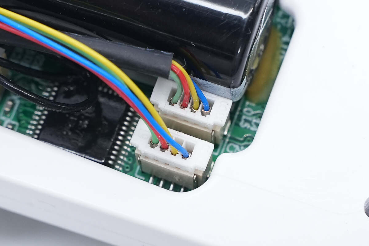

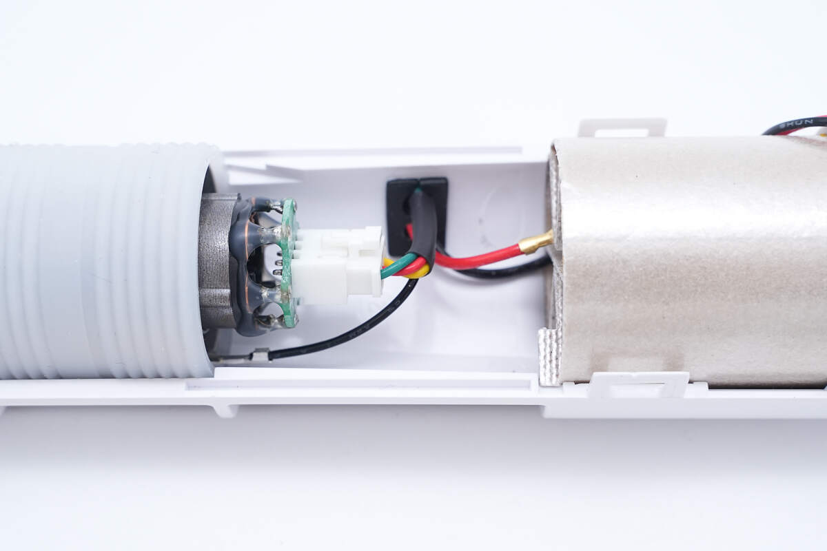

手柄开孔穿入无刷电机接线和发热丝接线。
无刷电机通过插接件连接。

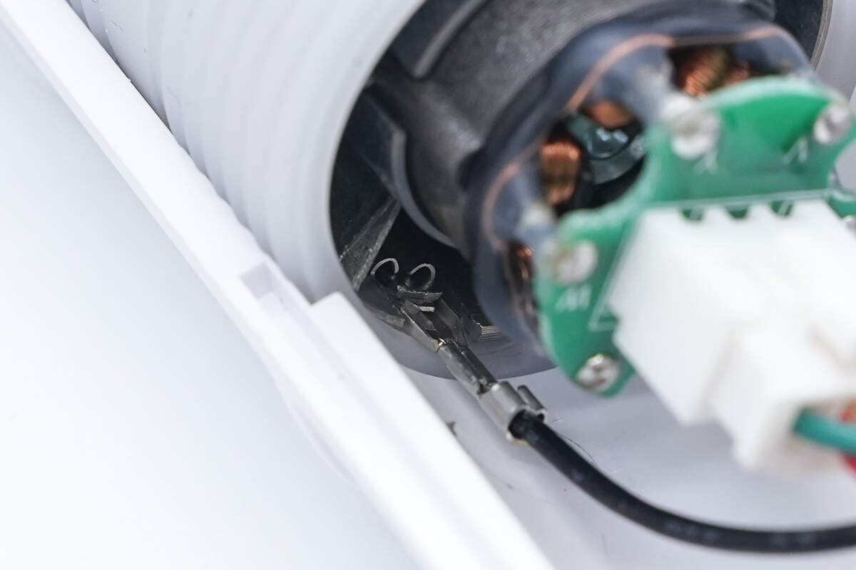

壳体也通过弹片连接接地。

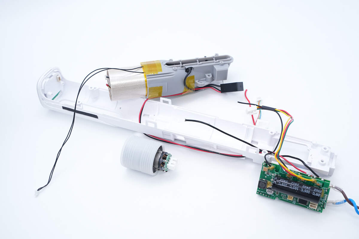

断开连接导线,拆解取出吹风机内部PCBA模块,无刷电机和发热丝组件。

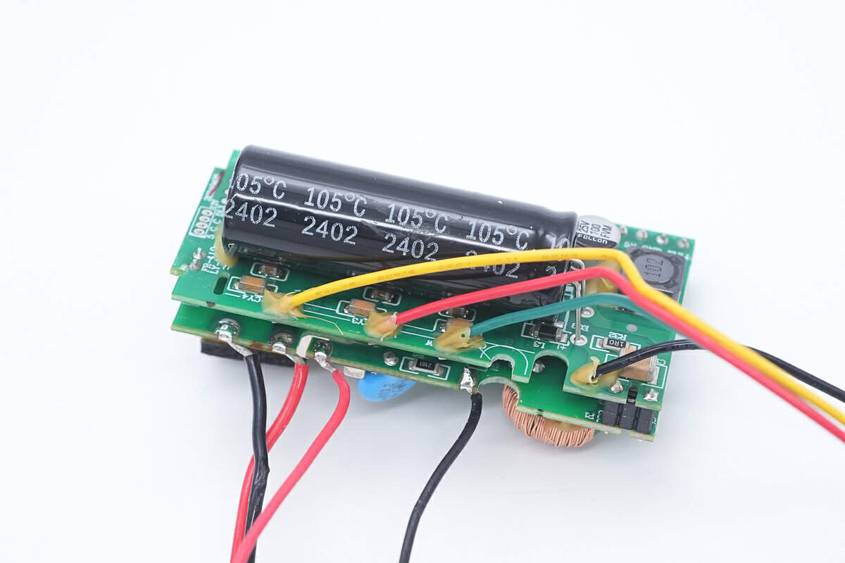

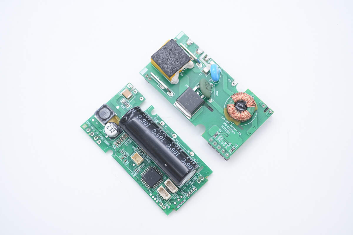

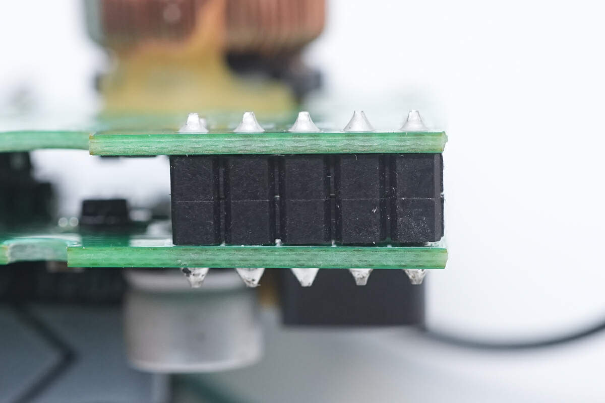

吹风机内部PCBA模块为双层结构。

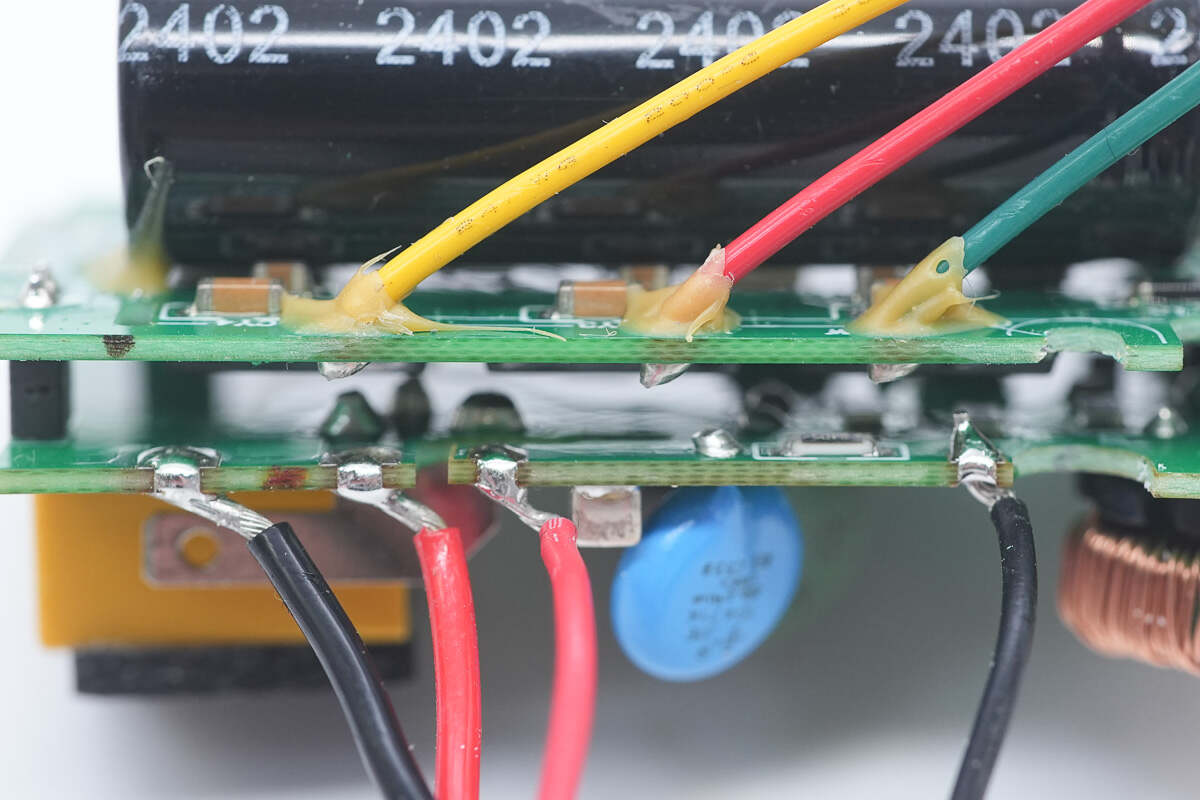

无刷电机导线通过焊接连接,焊点涂胶加固,下方PCB焊接连接发热丝和等离子发生器。
连接两片PCB的排针特写。
焊接拆分两块PCB,进行详细解析。

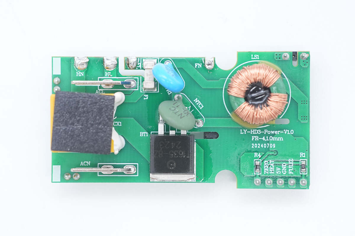

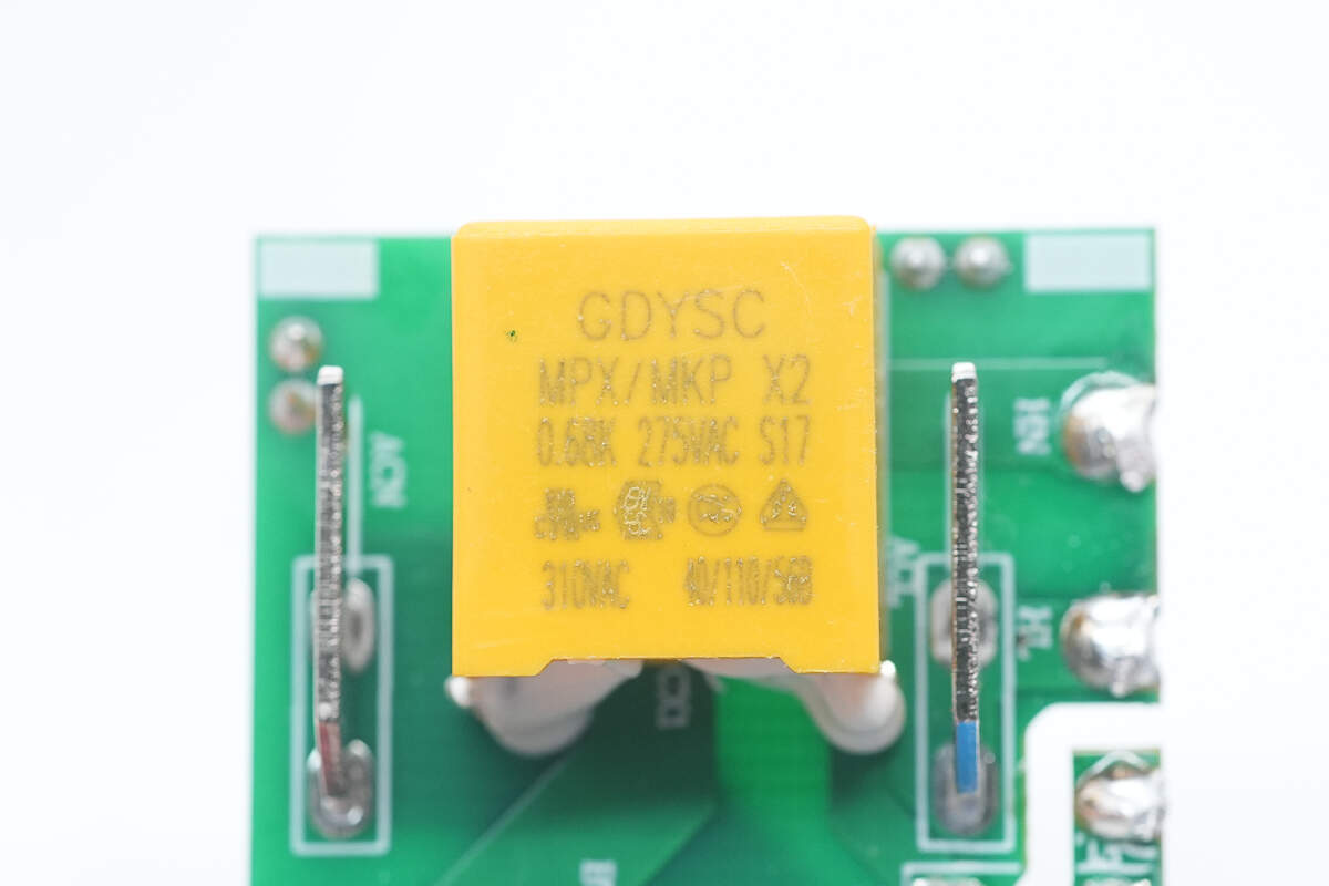

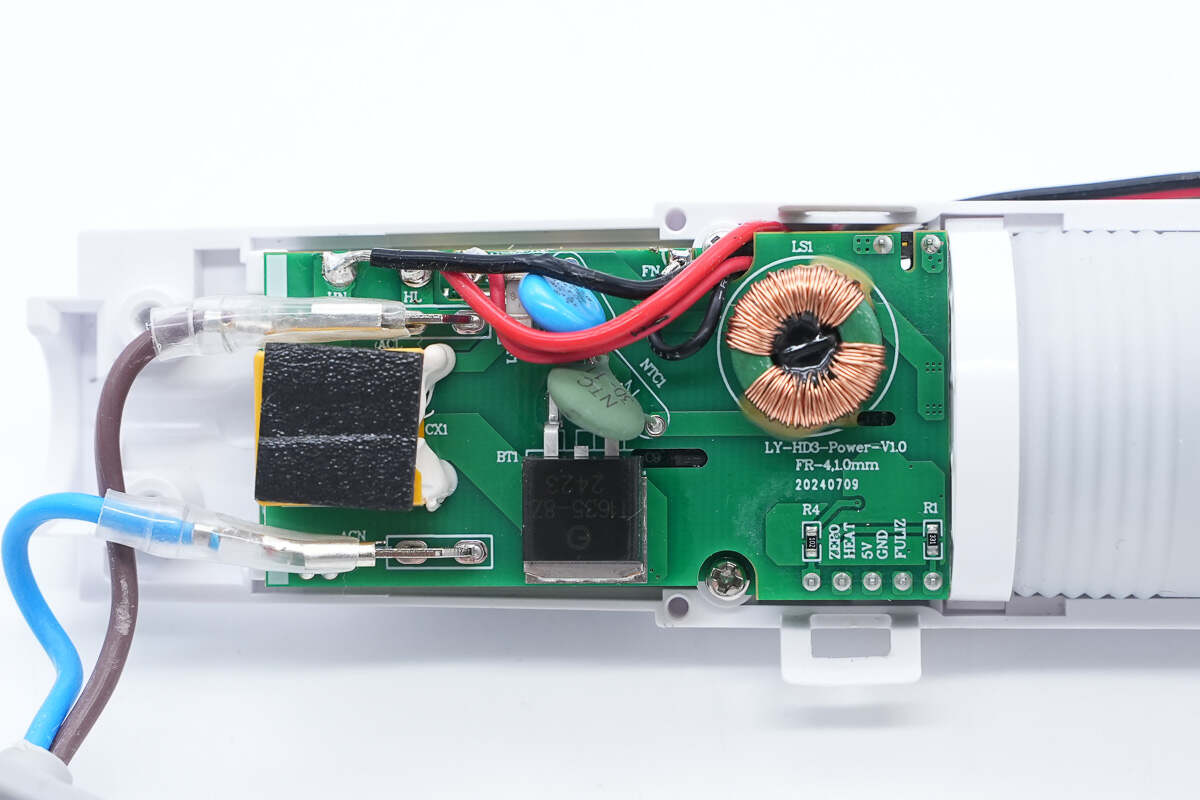

交流输入小板正面焊接安规X2电容,贴片保险丝,压敏电阻和NTC浪涌抑制电阻,右侧设有共模电感。

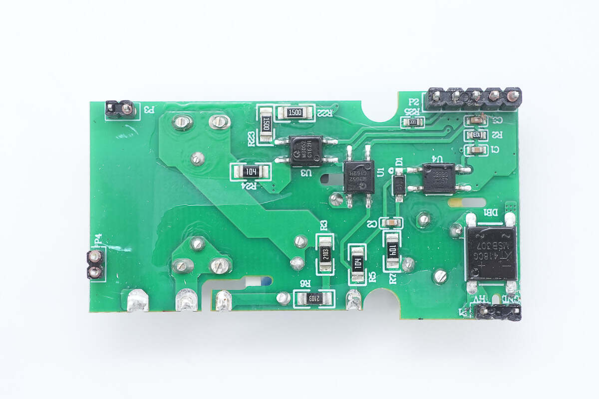

背面设有三颗光耦,右下角设有整流桥。

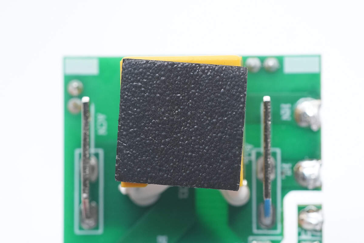

安规X2电容粘贴黑色泡棉缓冲。
安规X2电容来自源胜电子,规格为0.68μF。
用于连接电源输入线的插头特写。

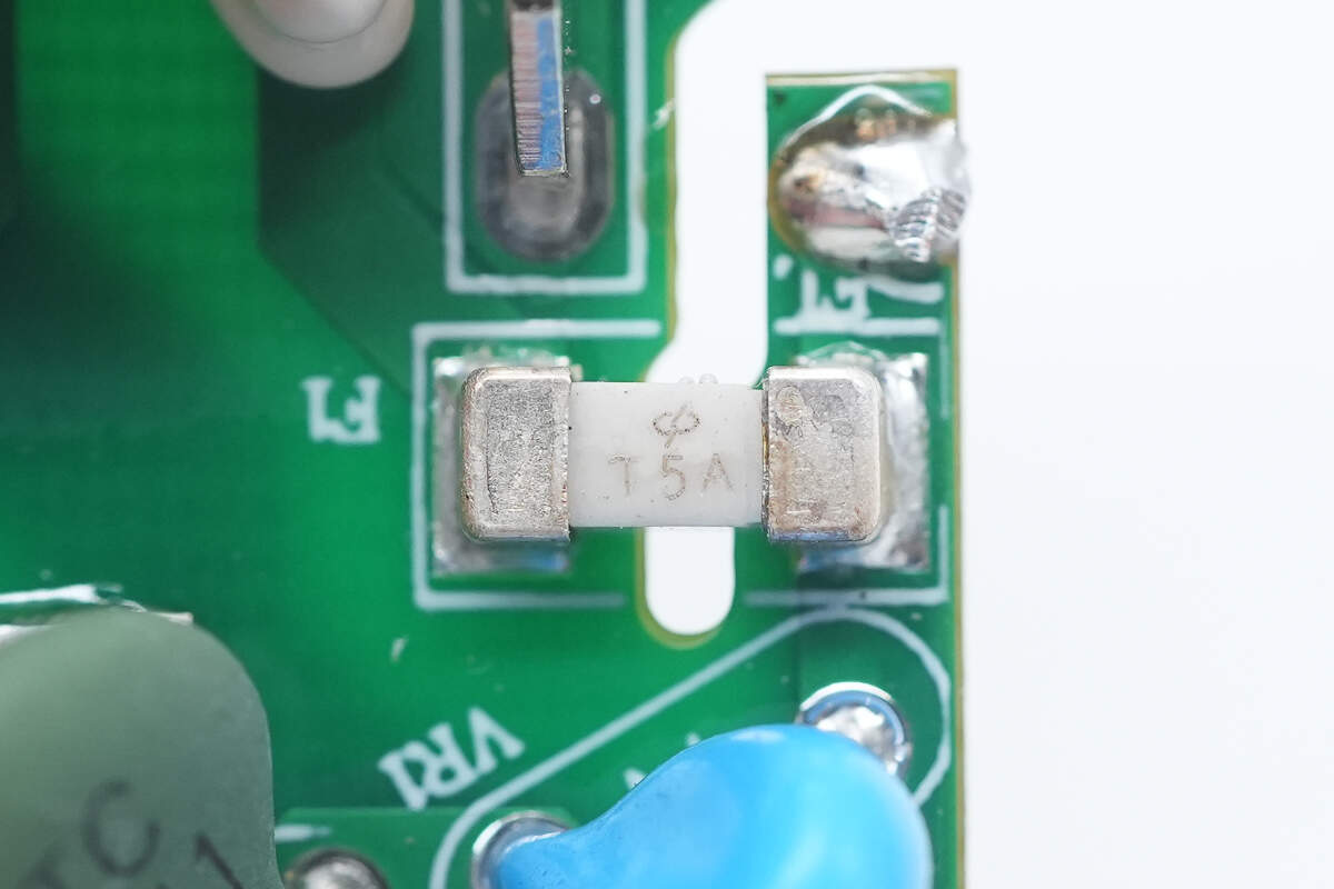

输入端贴片保险丝规格为5A。

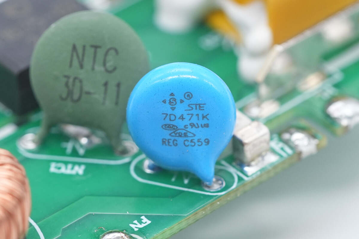

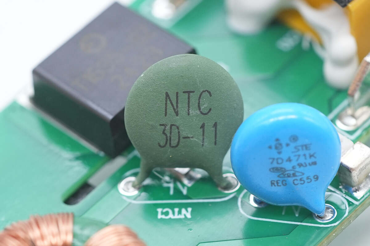

输入端压敏电阻来自松田电子,型号STE7D471K,用于吸收过压浪涌。
松田电子是专业研发制造陶瓷电容器、薄膜电容器、压敏电阻器和热敏电阻器等高品质安全电子元器件的国家高新技术企业,国家专精特新“小巨人”企业。厂房面积 75000 平方米,配套引进全自动化,数字化生产设备,为通讯、汽车电子、新能源、家电、电源、数字化工业、电力电网应用等领域提供“一站式”解决方案。
NTC热敏电阻丝印3D-11,用于抑制上电的浪涌电流。
共模电感采用漆包线绕制。

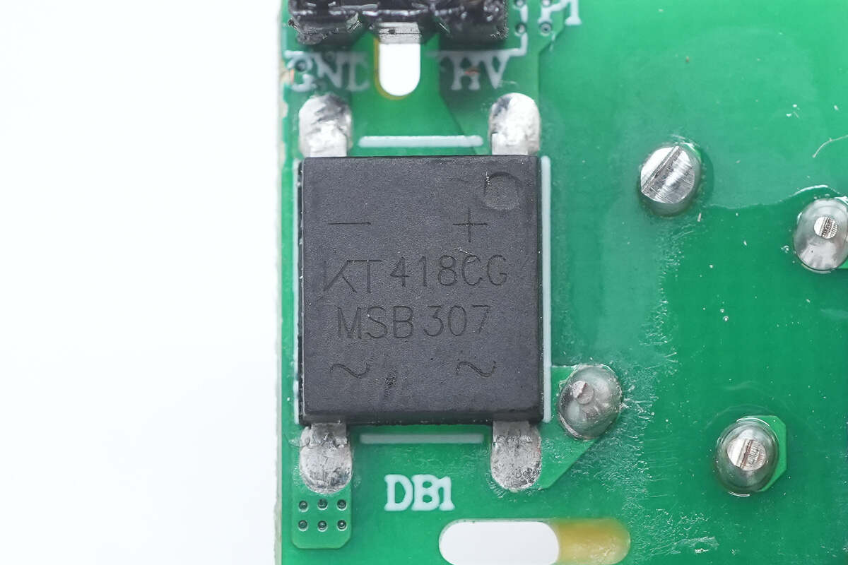

整流桥来自肯达电子,型号MSB307,规格为3A 1000V,采用MSBL封装。

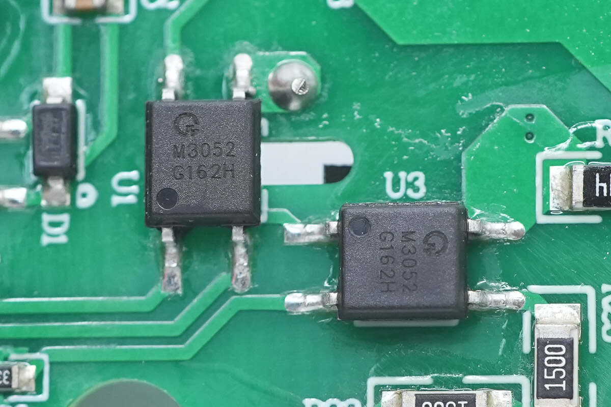

两颗可控硅光耦来自群芯微电子,型号QXM3052,分别用于发热丝控制和负离子发生器控制。光耦击穿电压为600V,额定电流100mA,采用SOP4封装。

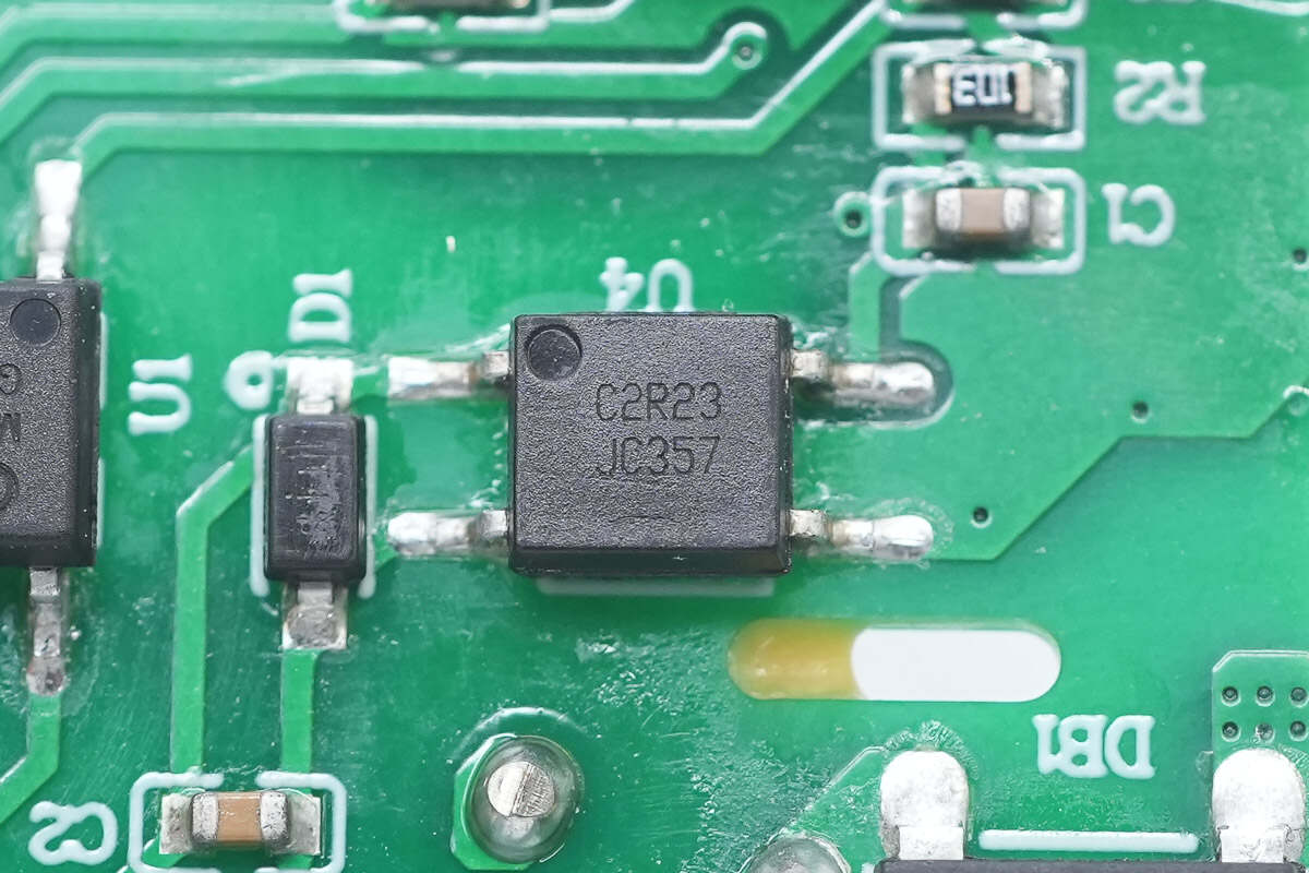

匡通电子JC357光耦用于交流过零检测。

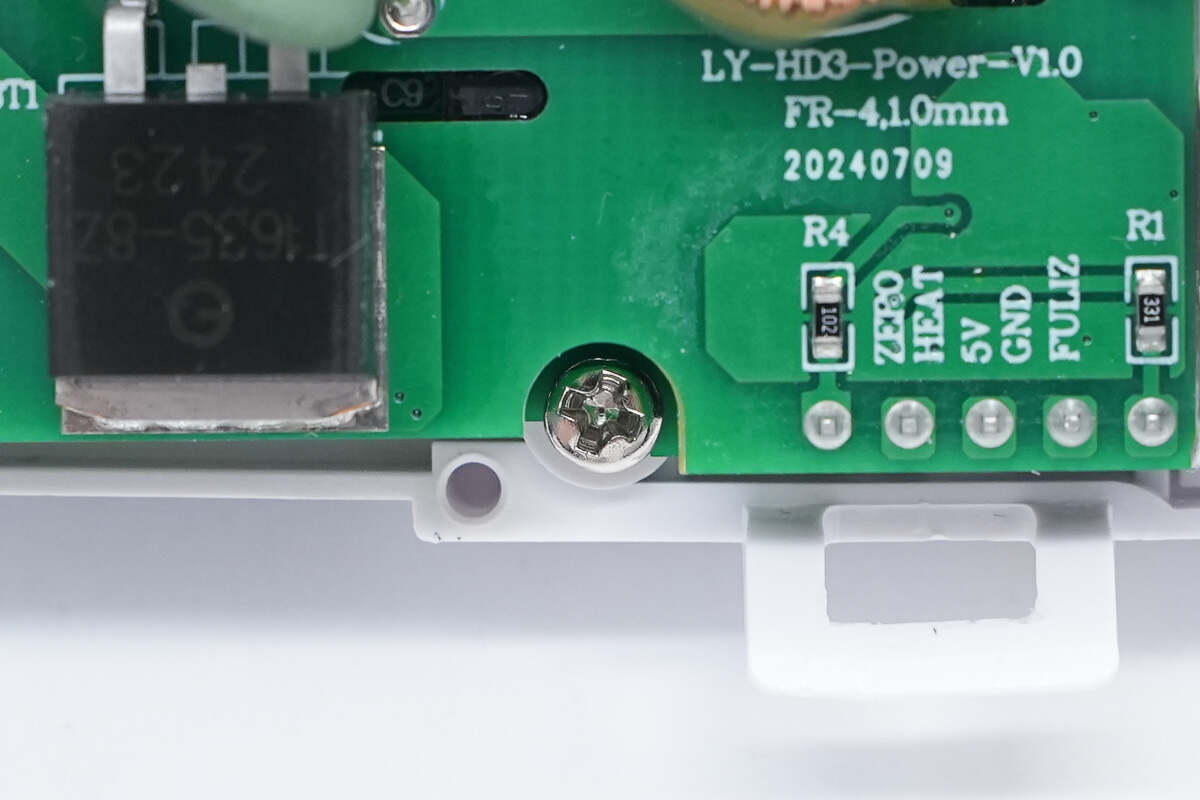

用于控制发热丝加热的可控硅丝印T1635-8Z。

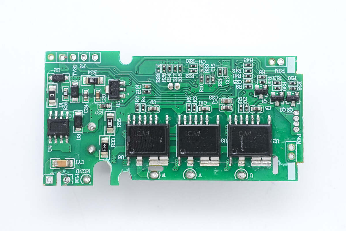

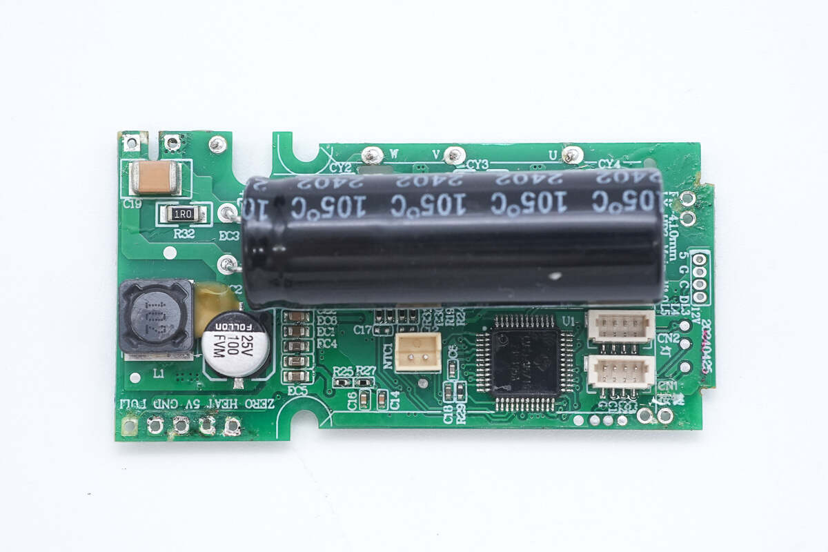

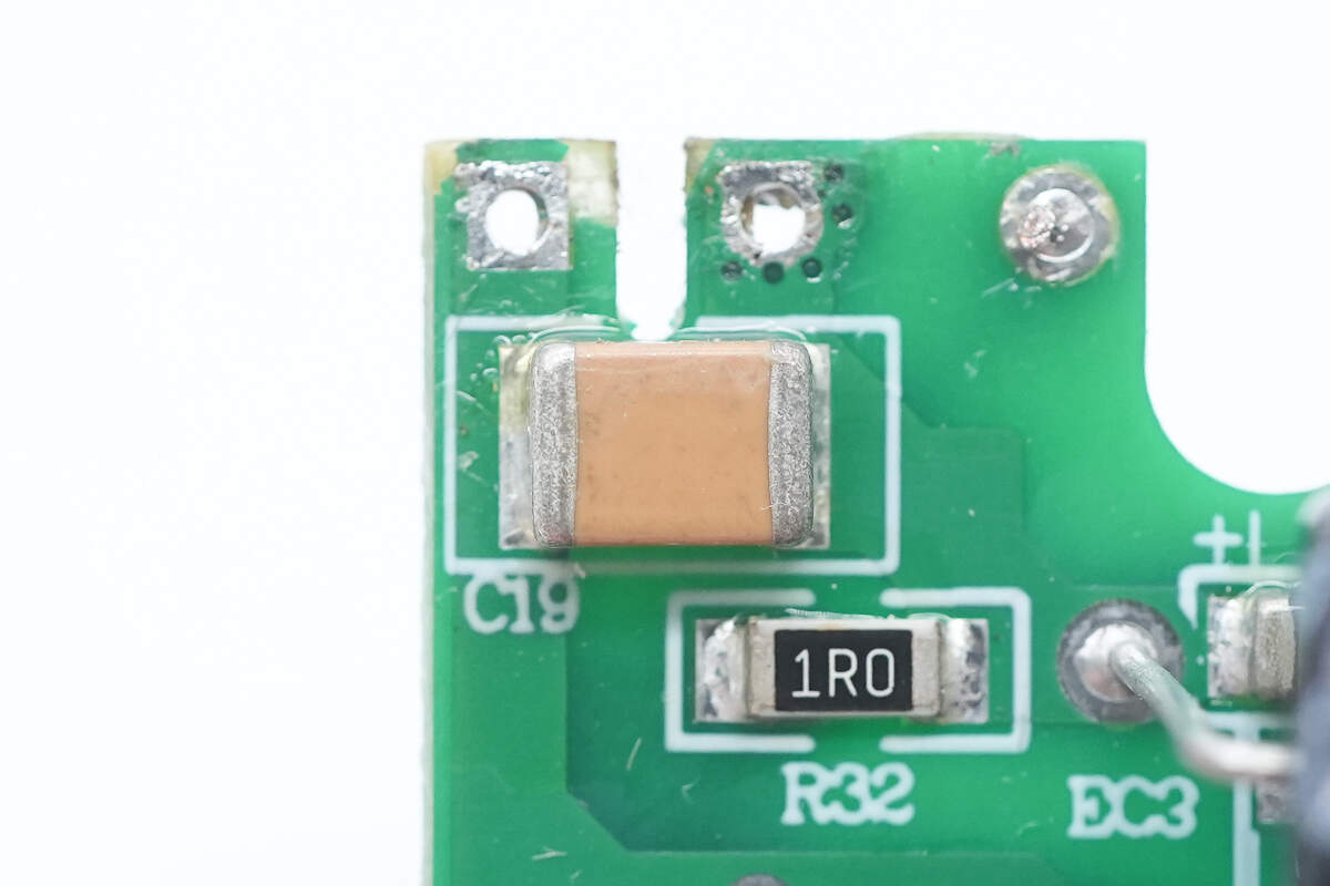

另一块PCB用于无刷电机驱动和输出控制信号,设有降压电感,滤波电容,主控MCU和对应的接线插座。
另一面设有降压芯片,稳压芯片和三颗用于电机驱动的半桥芯片。
直流输入端设有MLCC滤波电容。
高压滤波电容来自永全,规格为120μF400V。
非隔离降压芯片来自晶丰明源,型号BP85956D,是一颗集成VCC电容的开关电源芯片,内部集成650V耐压MOS管,集成高压启动和自供电电路,具备完善的保护功能,采用SOP-8封装。
1mH屏蔽降压电感特写。

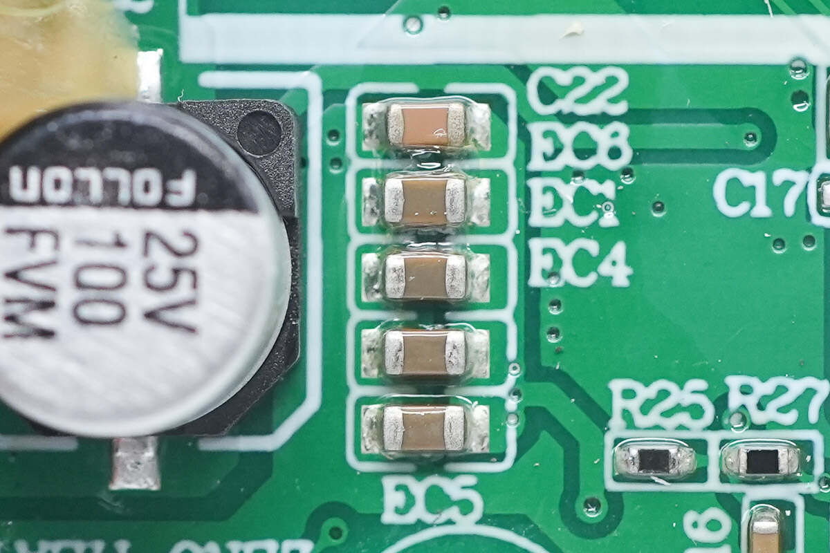

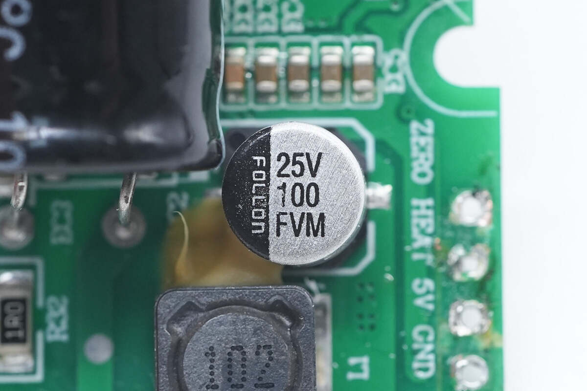

滤波电容来自富隆电子,为FVM系列贴片电解电容,规格为25V 100μF。

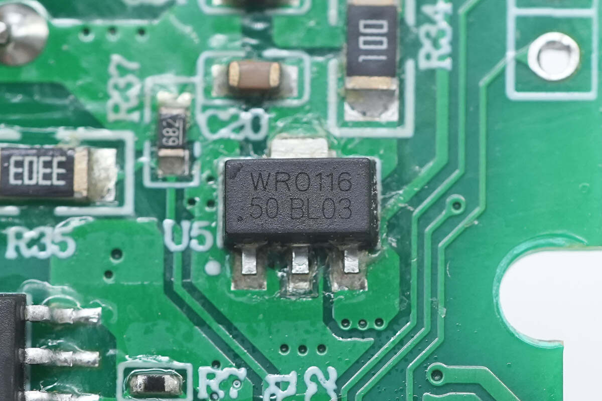

稳压芯片来自维安,丝印WR0116 50,型号WR0116-50A21R,输入耐压为30V,输出电压为5V,输出电流100mA,采用SOT89封装。
并联的MLCC滤波电容特写。

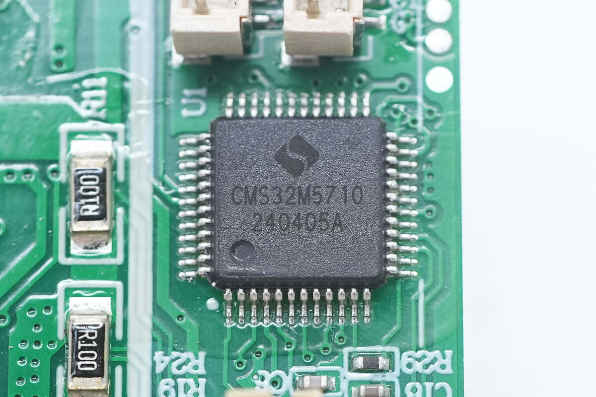

主控MCU来自Cmsemicon中微半导体,型号CMS32M5710,是一颗内置ARM Cortex-M0内核的电机微控制器芯片,内置64KB FLASH和8KB SRAM,主频达64MHz,采用LQFP48封装。

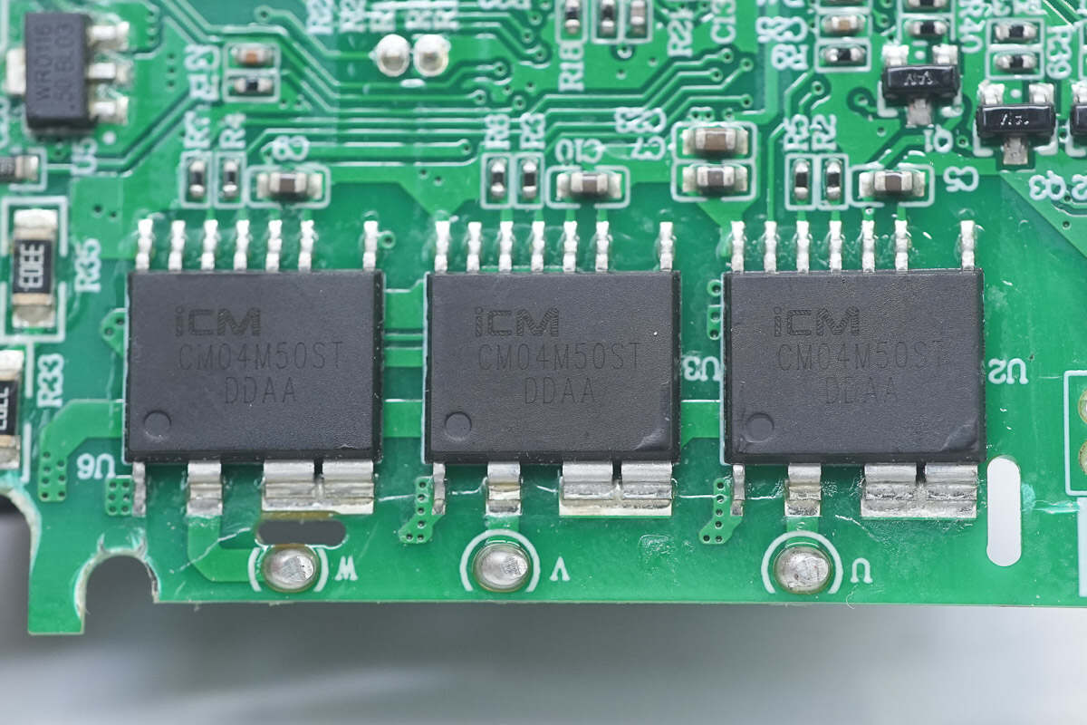

三颗半桥芯片用于高速无刷电机驱动。

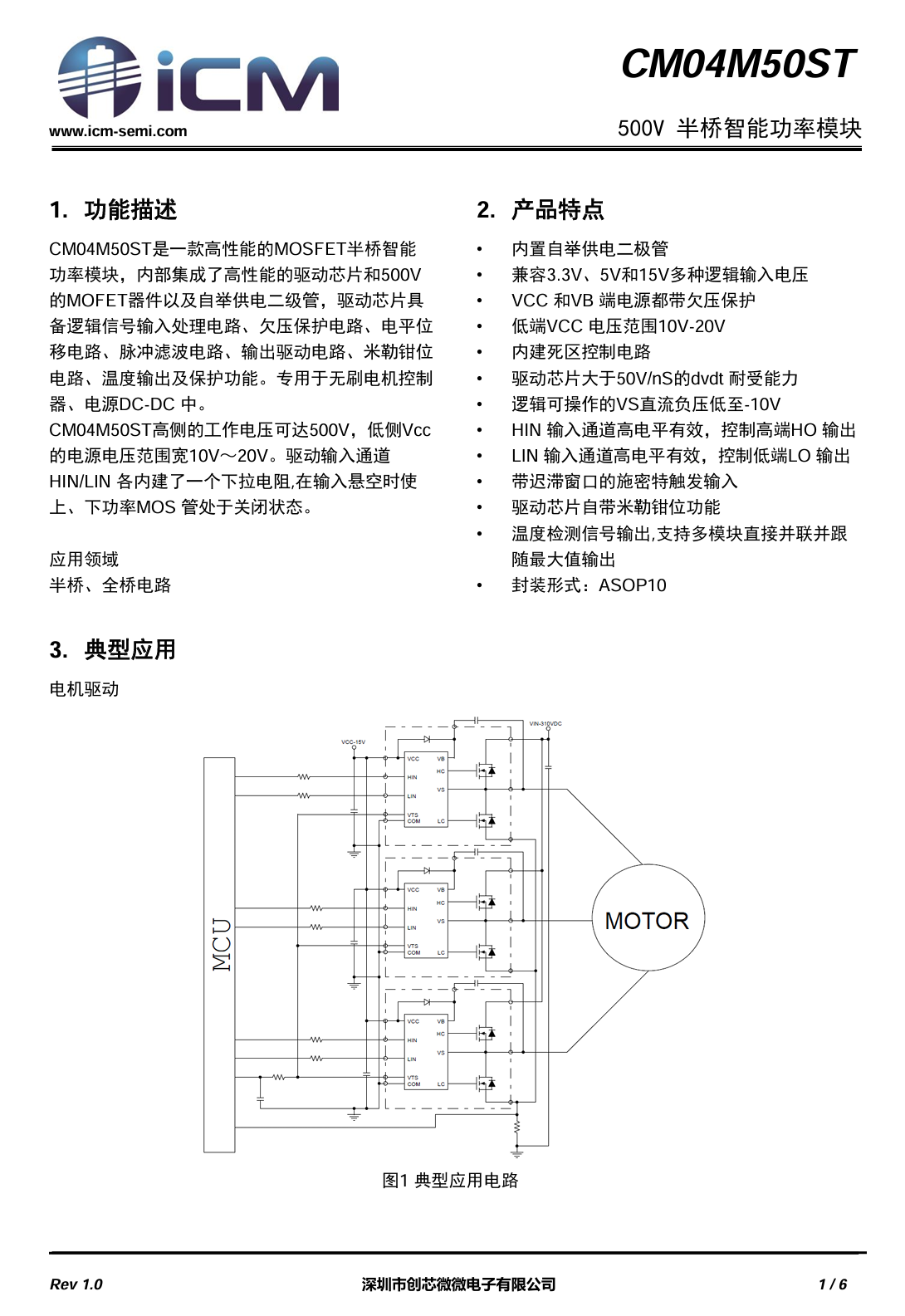

用于电机驱动的半桥芯片来自创芯微,型号CM04M50ST,芯片内部集成高性能驱动器,半桥MOS管和自举供电二极管。其中驱动器兼容3.3V、5V和15V逻辑输入电压,集成欠压保护电路、电平位移电路、脉冲滤波电路、输出驱动电路、米勒钳位电路,温度输出和保护功能。
CM04M50ST支持10~20V Vcc工作电压,半桥MOS管支持500V工作电压,芯片内置死区控制电路,半桥上下管具备独立的控制引脚,并具备温度检测信号输出,支持多个模块并联应用,采用ASOP10封装,适用于无刷电机驱动应用。
创芯微 CM04M50ST 资料信息。

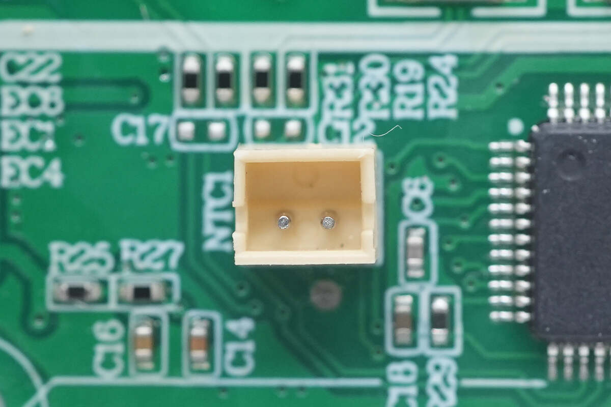

用于连接NTC热敏电阻的插座特写。

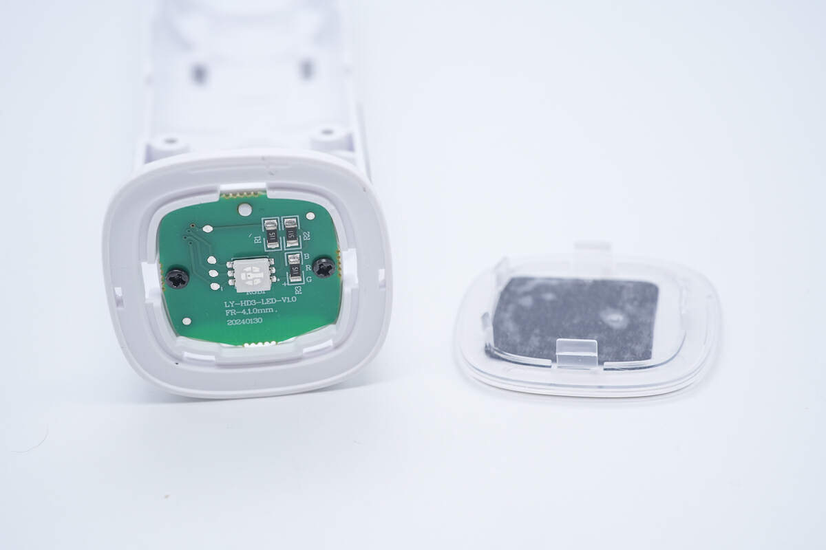

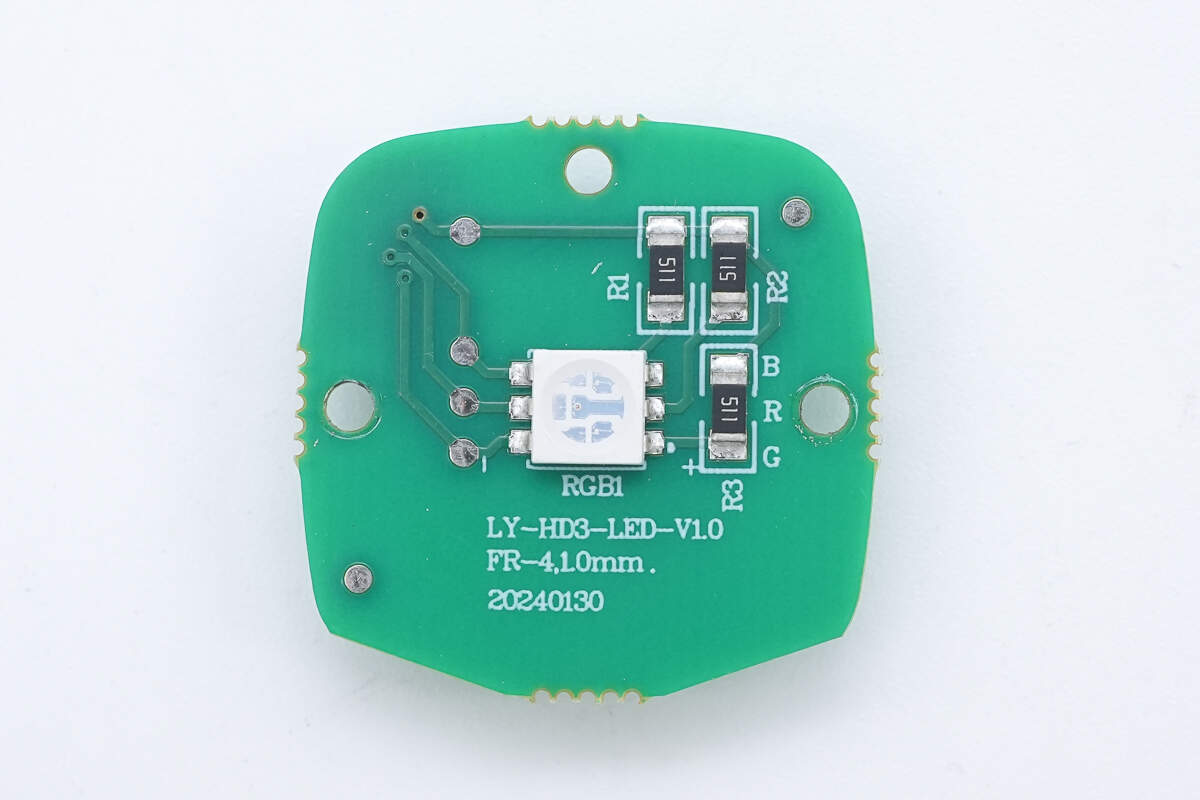

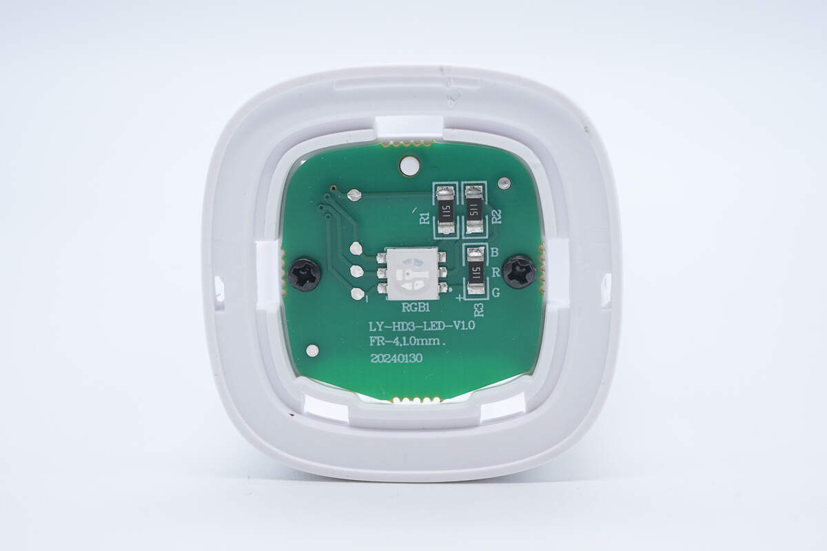

拆下吹风机顶部的盖子,内部设有指示灯小板。
指示灯小板通过螺丝固定,中间设有RGB LED。
小板正面RGB LED指示灯和限流电阻特写。
小板背面设有连接插座。

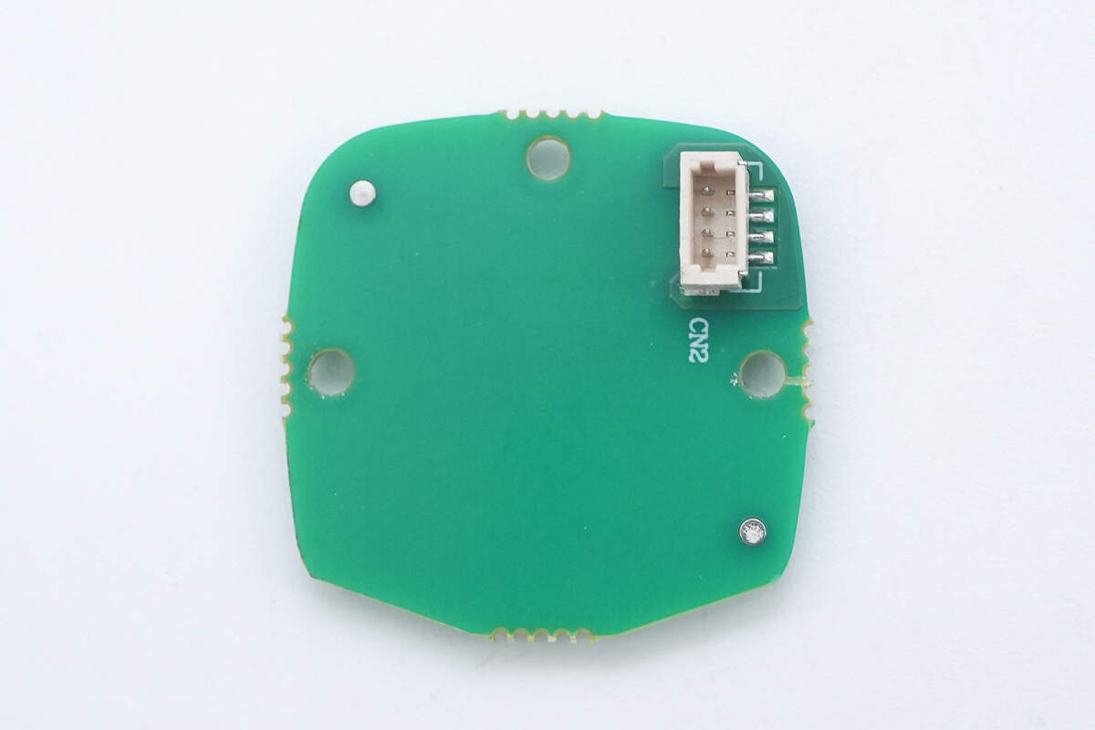

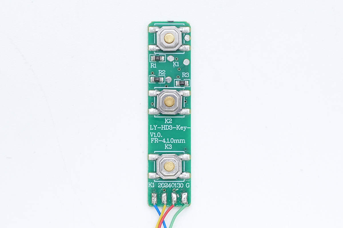

按键小板设有三颗贴片按键。
小板背面没有元件。

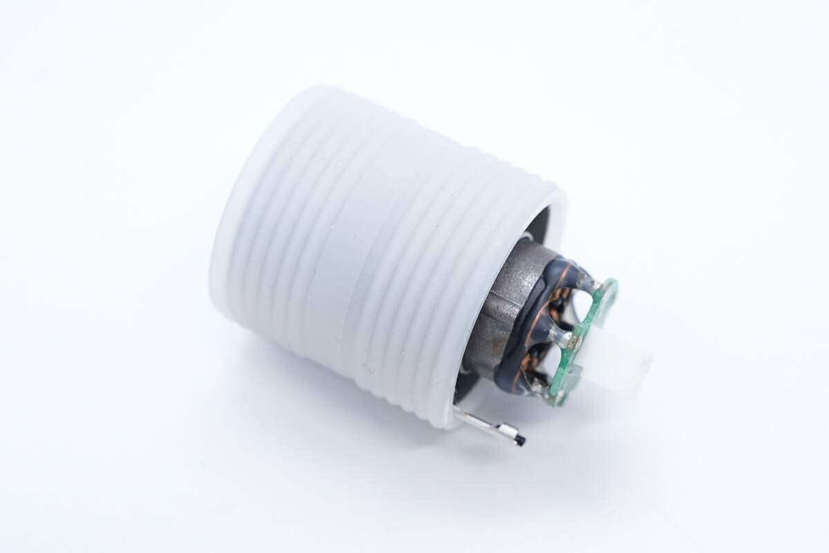

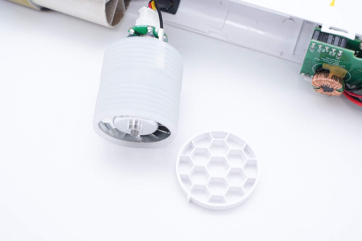

无刷电机外套半透明硅胶套减震。
直流无刷电动机
BL2212. M0134
输入/输出:110W/55W F级
DC310V S3 开:15min 停:5min
110000r/min
制造商:东莞市驰驱电机有限公司

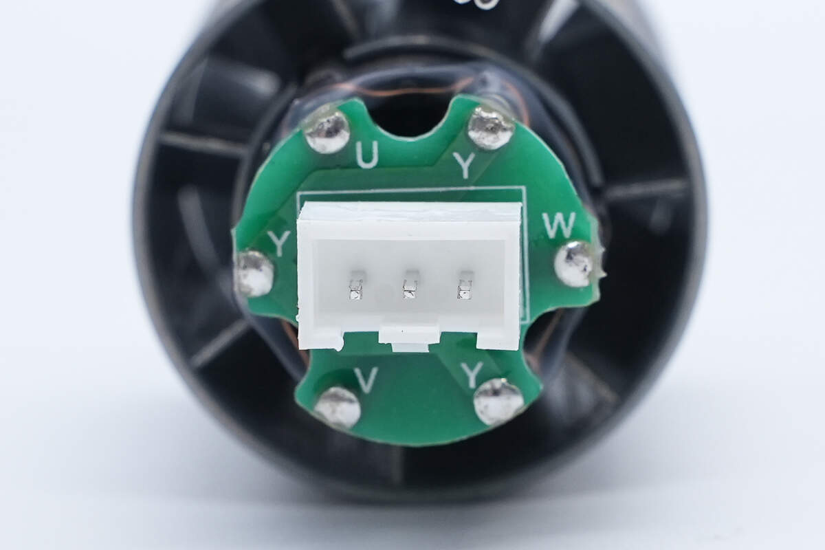

无刷电机尾部设有PCB和连接器。

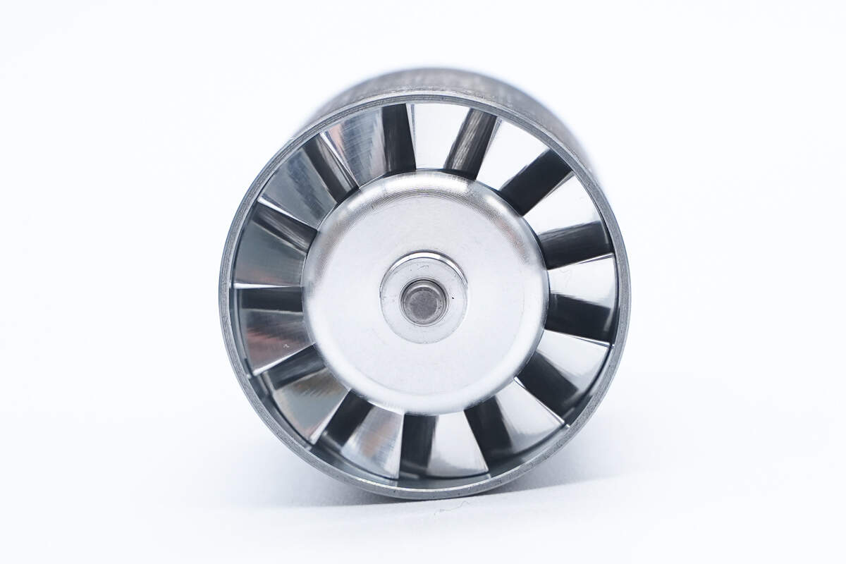

无刷电机金属叶轮特写。

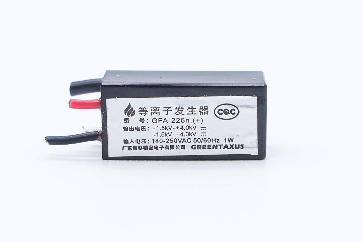

等离子发生器来自青衫精密电子,型号GFA-226n。

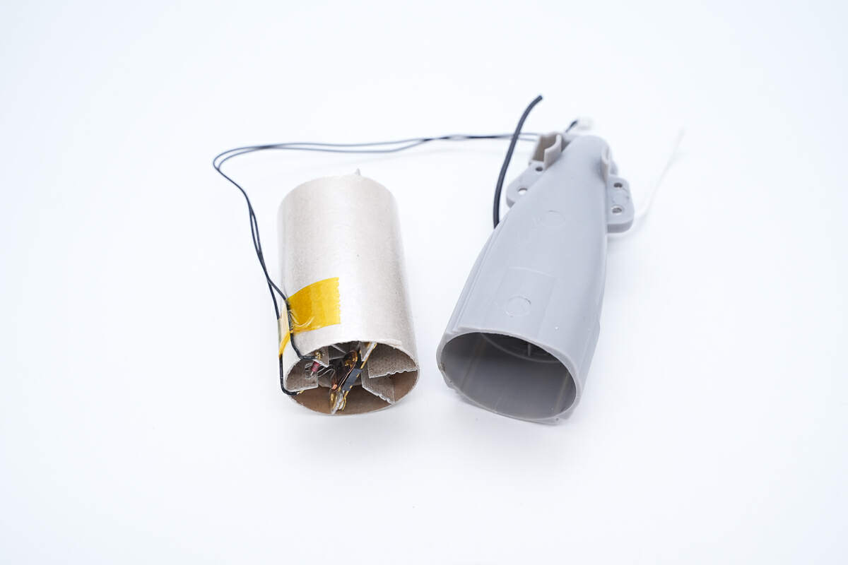

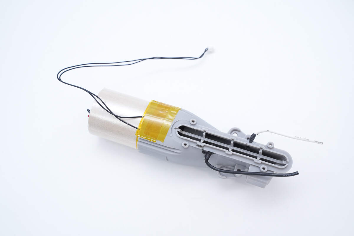

发热丝组件和出风口组件特写,在接缝处设有热敏电阻接线,出风口组件内部设有放电针。
分离开发热丝组件和出风口组件。

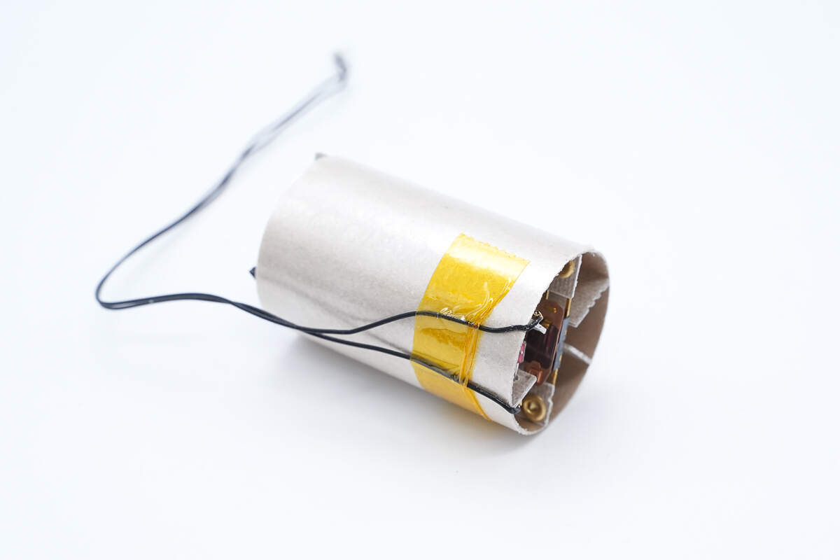

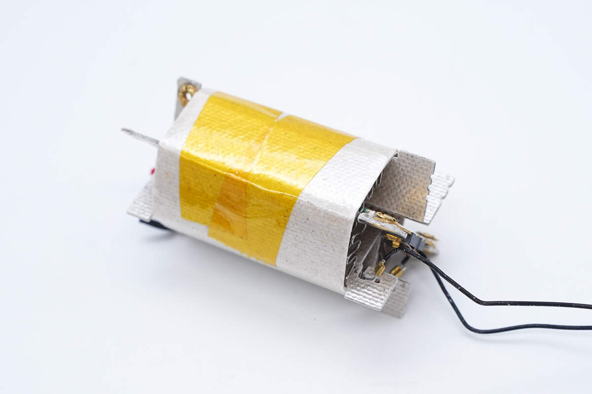

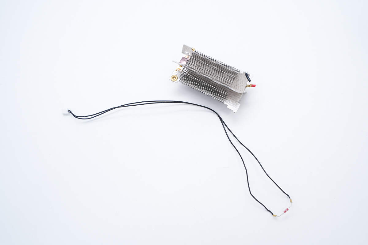

发热丝组件外套隔热云母片。

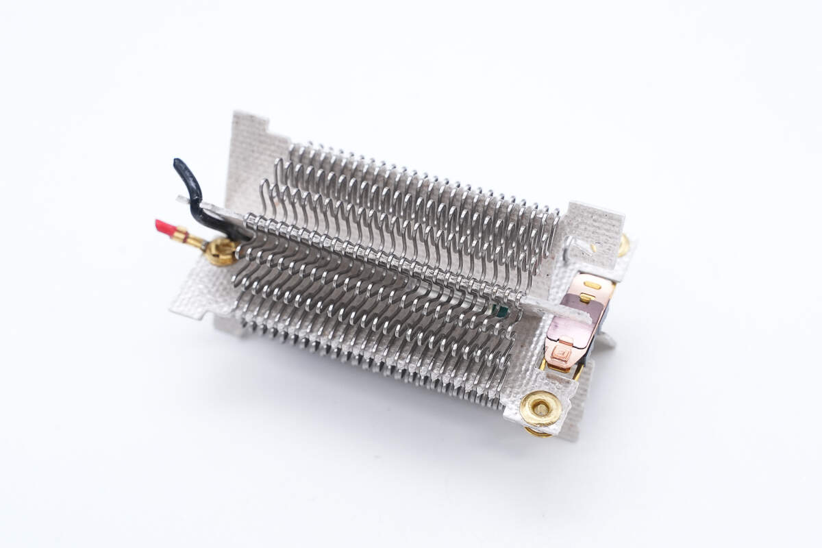

取出内部的发热丝组件。
发热丝组件和热敏电阻特写。
NTC热敏电阻采用玻璃封装,用于检测出风口温度。

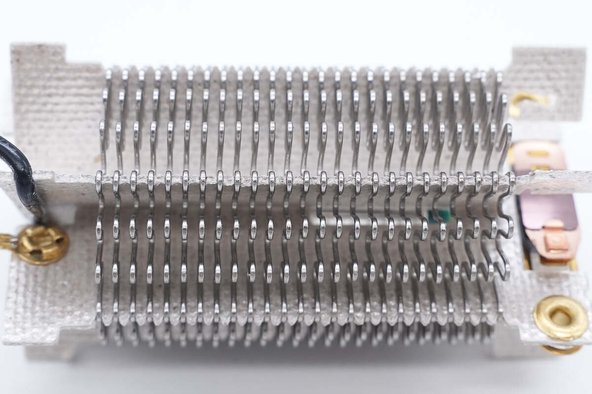

蛇形发热丝特写,通过云母框架固定。

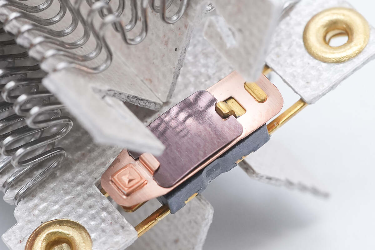

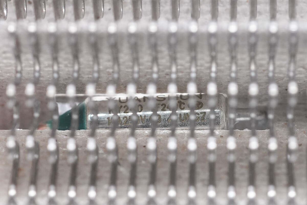

双金属片温控器用于过热保护。
发热丝内部设有温度保险丝。
温度保险丝来自源顺,型号RY240,动作温度240℃,用于过热保护。

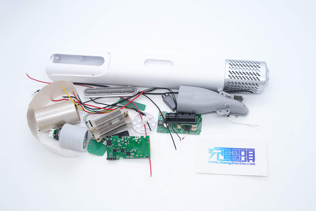

全部拆解一览,来张全家福。

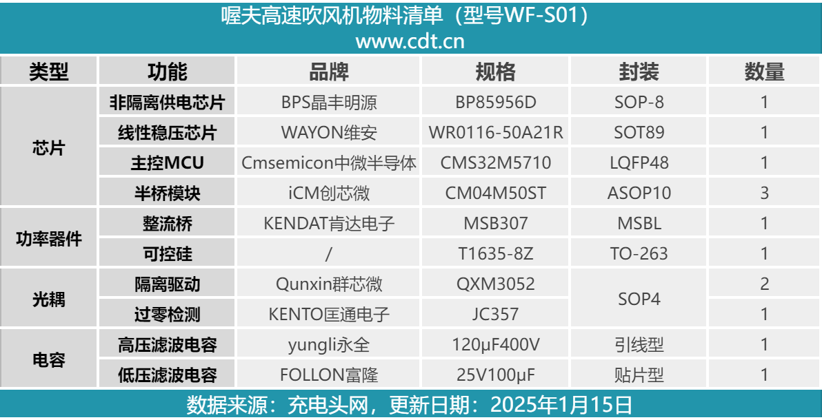

最后附上喔夫高速吹风机的核心器件清单,方便大家查阅。
喔夫高速吹风机采用独创的一字型外观设计,相比常规的高速吹风机尺寸缩小40%,使用顺手。吹风机内置11万转高速无刷电机,具备三档风速和四档温度可选。吹风机内置等离子发生器,配合NTC智能温控,更好呵护头发,保持水分平衡。
充电头网通过拆解了解到,喔夫高速吹风机内置创芯微CM04M50ST半桥模块,用于高速无刷电机驱动。内部使用晶丰明源BP85956D非隔离降压芯片为主控MCU供电,主控MCU采用中微半导体CMS32M5710,通过群芯微QXM3052光耦进行发热丝和等离子发生器控制。
创芯微CM04M50ST半桥驱动芯片内部集成高性能驱动器,半桥MOS管和自举二极管,相比传统驱动器和分立MOS管的方案,大大减少了占板面积,并集成温度检测信号输出,非常适合高压无刷电机驱动,满足多种家电应用。
