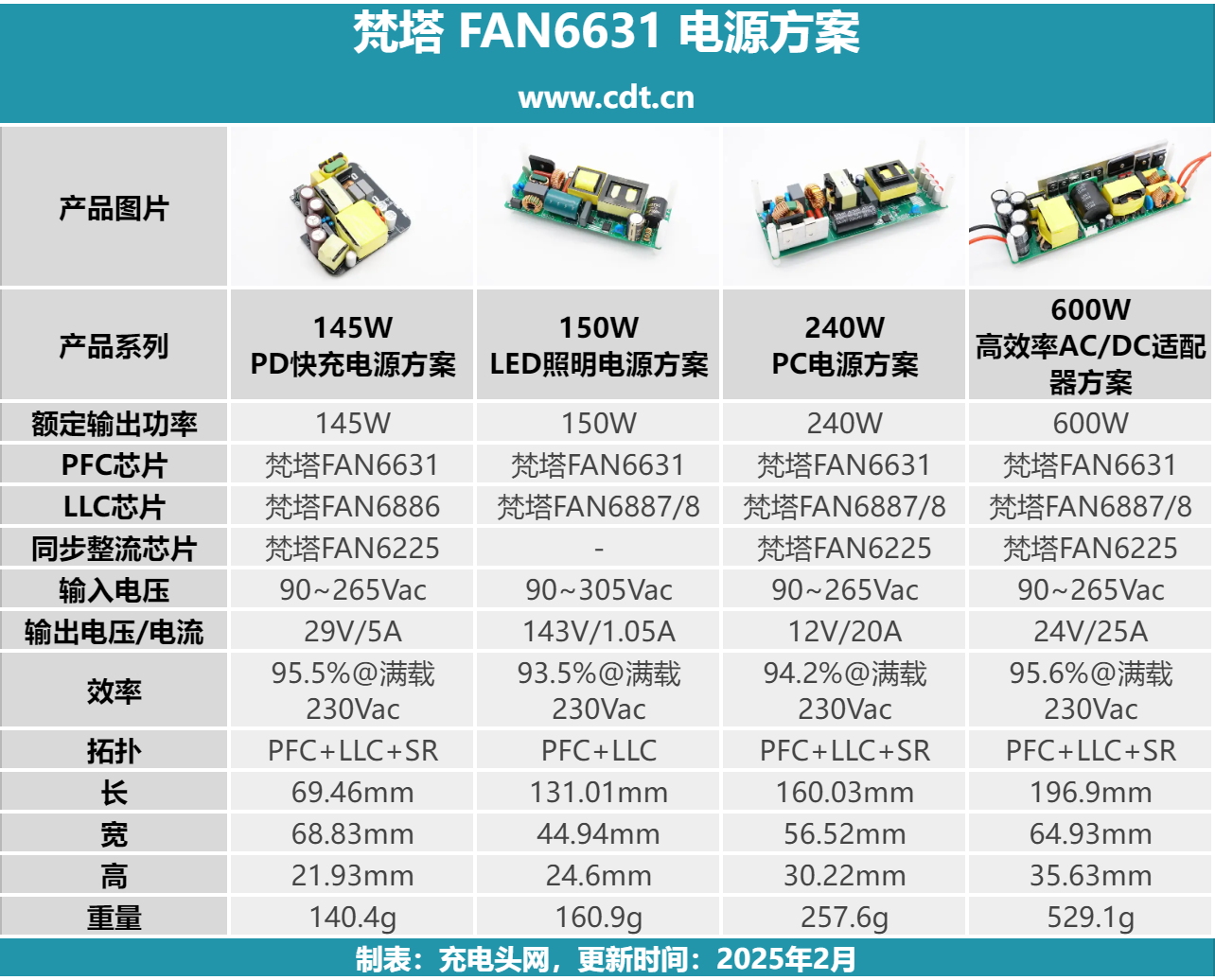

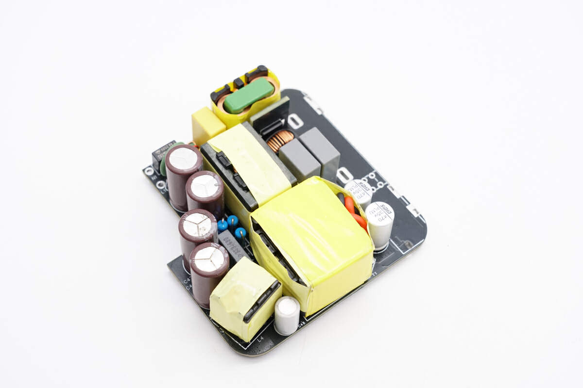

梵塔 FAN6631 145W PD快充电源方案
方案芯片配置:FAN6631 (PFC)+ FAN6886 (LLC)+ FAN6225(SR)
额定输出功率:145W
输入电压:90~265Vac
输出电压/电流:29V/5A
效率:95.5%@满载230Vac
拓扑:PFC+LLC+SR
三维尺寸(mm):69.46 x 68.83 x 21.93
重量:140.4g

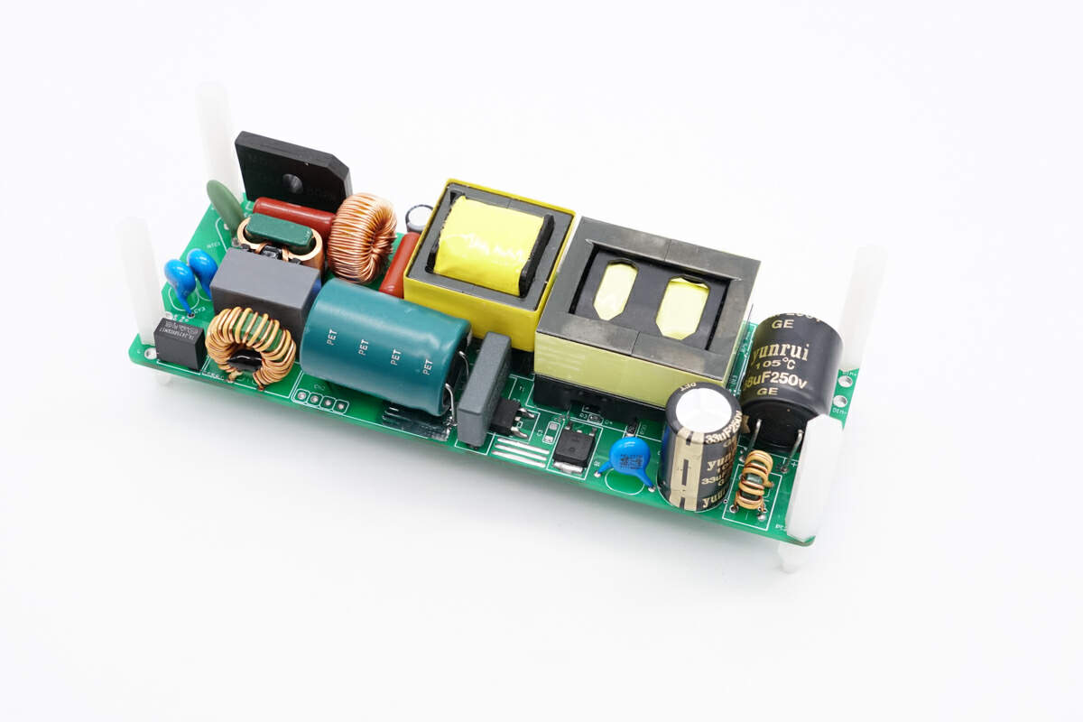

梵塔 FAN6631 150W LED照明电源方案
方案芯片配置:FAN6631 (PFC)+ FAN6887/8 (LLC)
额定输出功率:150W
输入电压:90~305Vac
输出电压/电流:143V/1.05A
效率:93.5%@满载230Vac
拓扑:PFC+LLC
三维尺寸(mm):131.01 x 44.94 x 24.6
重量:160.9g
梵塔 FAN6631 240W PC电源方案
方案芯片配置:FAN6631 (PFC)+ FAN6887/8 (LLC)+ FAN6225(SR)
额定输出功率:240W
输入电压:90~265Vac
输出电压/电流:12V/20A
效率:94.2%@满载230Vac
拓扑:PFC+LLC+SR
三维尺寸(mm):160.03 x 56.52 x 30.22
重量:257.6g
梵塔 FAN6631 600W 高效率AC/DC适配器方案
额定输出功率:600W
输入电压:90~265Vac
输出电压/电流:24V/25A
效率:95.6%@满载230Vac
拓扑:PFC+LLC+SR
三维尺寸(mm):196.9 x 64.93 x 35.63
重量:529.1g
