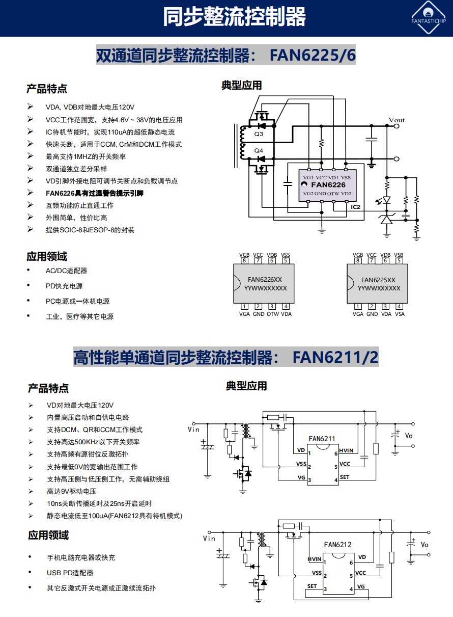

FAN6225是一款高性能双通道同步整流控制器芯片,能够承受高达120V的VDA和VDB对地最大电压,其VCC工作范围非常宽泛,支持从4.6V到38V的电压应用,能够适应多种不同的电源环境。
在待机节能模式下,IC能够实现仅为110uA的超低静态电流,显著降低了能耗。此外,FAN6225还支持快速关断功能,适用于连续导通模式(CCM)、临界导通模式(CrM)和不连续导通模式(DCM)等多种工作模式,最高可支持1MHz的开关频率,为高效率的电源设计提供了有力支持。
FAN6225还采用了双通道独立差分采样技术,提高了采样的准确性和系统的稳定性。VD引脚外接电阻的使用,使得用户可以根据需要调节关断点和负载调节点,灵活性大大提高。此外,芯片内置的互锁功能可以有效防止直通工作,保护电路免受损害。
在设计上,FAN6225的外围电路简单,性价比高,同时提供了SOIC-8和ESOP-8两种封装选项,方便用户根据不同的应用需求进行选择,适用于AC/DC适配器、PD快充电源、PC电源或一体机电源,以及工业、医疗等其他电源领域。

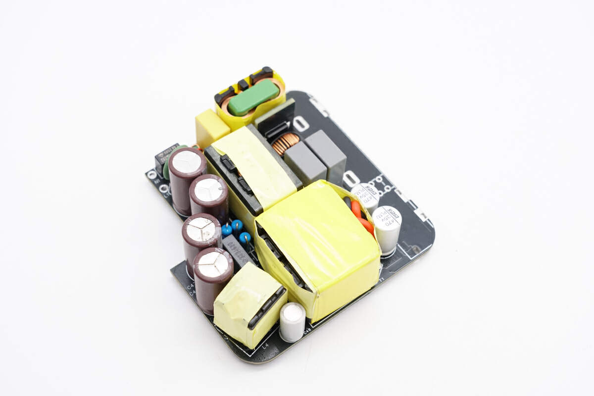

梵塔 FAN6225 145W PD快充电源方案
方案芯片配置:FAN6225(SR)+ FAN6631 (PFC)+ FAN6886 (LLC)
额定输出功率:145W
输入电压:90~265Vac
输出电压/电流:29V/5A
效率:95.5%@满载230Vac
拓扑:PFC+LLC+SR
三维尺寸(mm):69.46 x 68.83 x 21.93
重量:140.4g

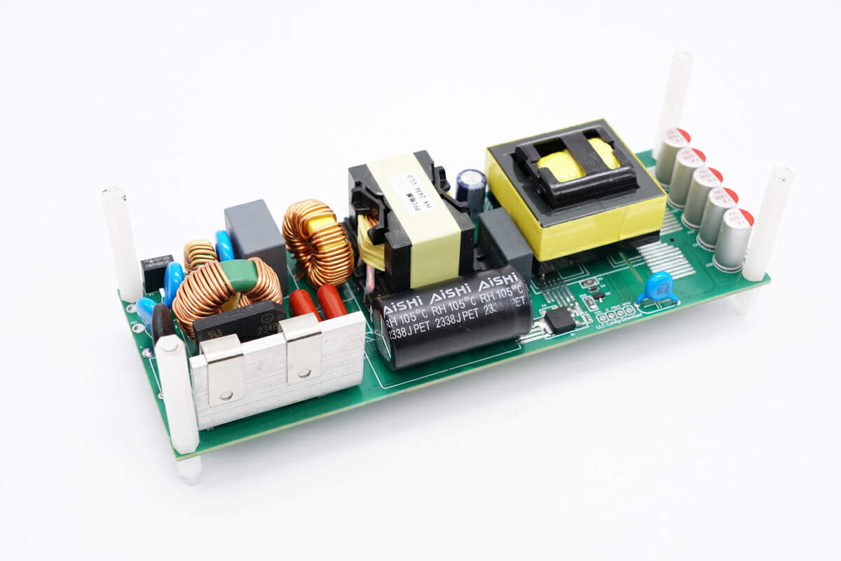

梵塔 FAN6225 240W PC电源方案
方案芯片配置:FAN6225(SR)+ FAN6631 (PFC)+ FAN6887/8 (LLC)
额定输出功率:240W
输入电压:90~265Vac
输出电压/电流:12V/20A
效率:94.2%@满载230Vac
拓扑:PFC+LLC+SR
三维尺寸(mm):160.03 x 56.52 x 30.22
重量:257.6g
