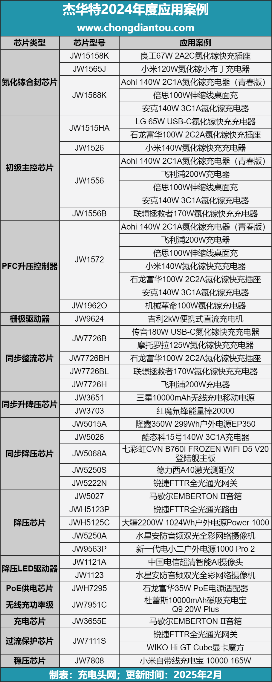

充电头网将文中出现的应用案例绘制成表格,方便各位读者朋友查阅。

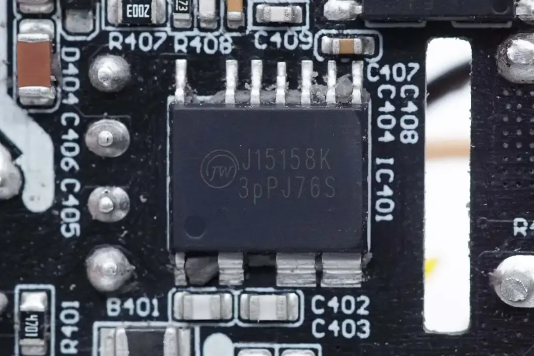

杰华特JW15158K
杰华特JW15158K这款氮化镓合封芯片将高频氮化镓直驱控制器,氮化镓开关管合封在一个封装内部,以减小寄生参数对高频开关的影响,JW15158K内部还集成高压启动和X电容放电功能,芯片内部集成700V耐压,165mΩ导阻氮化镓开关管。
杰华特JW15158K支持宽供电电压范围,采用QR工作模式提高能效,芯片提供可选的过电流和过功率保护,用于不同的PD和QC快充应用,并具备超低的待机功耗。此外还具有可靠完善的保护功能,采用ESOP10封装。
1、拆解报告:良工67W 2A2C氮化镓快充插座

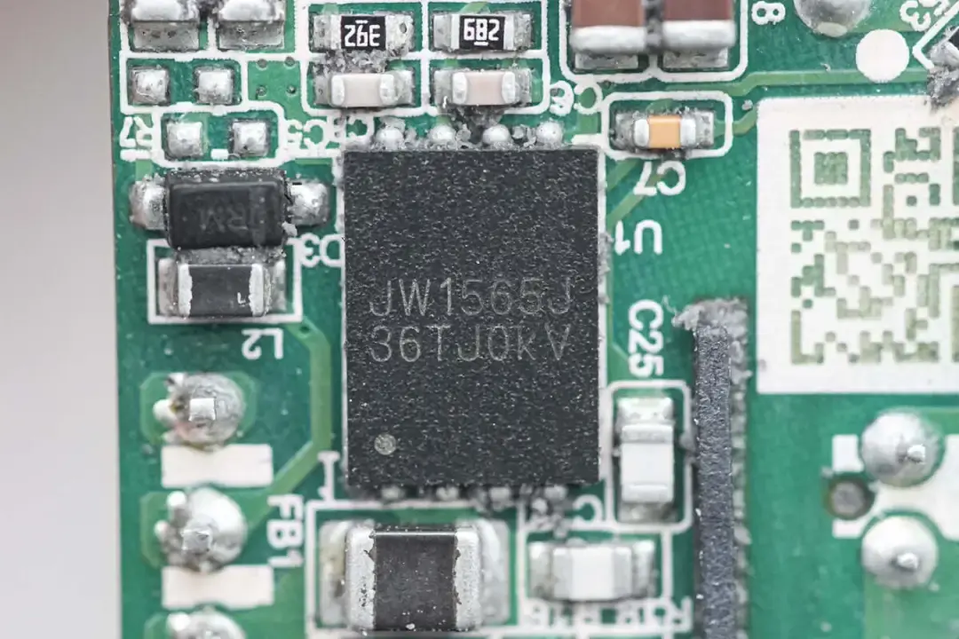

杰华特JW1565J
杰华特JW1565J是一颗氮化镓合封芯片,这款合封芯片将高频氮化镓直驱控制器,氮化镓功率管合封在一个封装内部,减小寄生参数对高频开关的影响,JW1565J内部集成高压启动和X电容放电功能,芯片内部集成700V耐压,165mΩ氮化镓开关管。
杰华特JW1565J具备宽供电电压范围,采用QR工作模式提升能效,芯片具备可选的过电流和过功率保护,用于不同的PD和QC快充应用。芯片具备超低的待机功耗,具备可靠的完善的保护功能,采用VDFN6*8-8L封装。

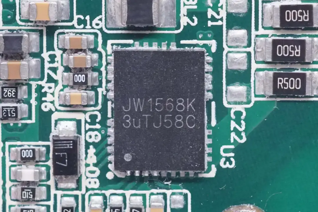

杰华特JW1568K
杰华特JW1568K是一颗氮化镓半桥芯片,芯片集成了一个门极驱动器和两个增强模式的GaN晶体管,使其在设计上更加简化,可大大降低系统复杂度。集成的功率GaN器件具有220mΩ的导通电阻和650V耐压。
JW1568K具有较低的静态电流与适应广泛的Vcc电压范围,并可确保内部上下管驱动匹配的准确性,有助于提高系统的性能和稳定性。集成的高侧Bootstrap简化了设计,支持高频操作,最高可达2MHz,在高性能应用中表现出色。
1、拆解报告:Aohi 140W 2C1A氮化镓充电器(青春版)
2、拆解报告:倍思100W伸缩线桌面充
3、拆解报告:安克140W 3C1A氮化镓充电器

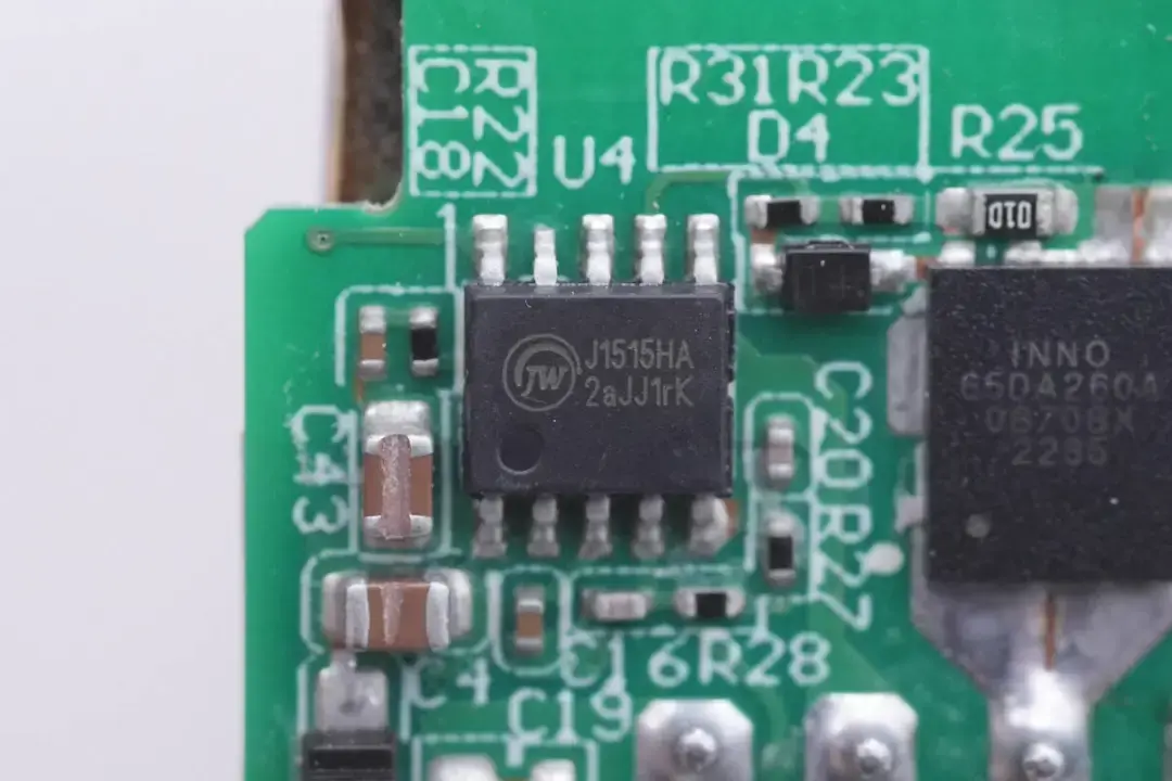

杰华特JW1515HA
杰华特W1515HA是一颗高频QR氮化镓控制器,工作在准谐振模式下,其采用SSOP10封装,频率限制为170kHz,芯片采用负压电流采样,具备精确的6V驱动电压,可直驱氮化镓器件。支持8-90V宽电压供电,无需外置稳压和第二辅助供电绕组即可满足宽电压输出,有效节省空间。

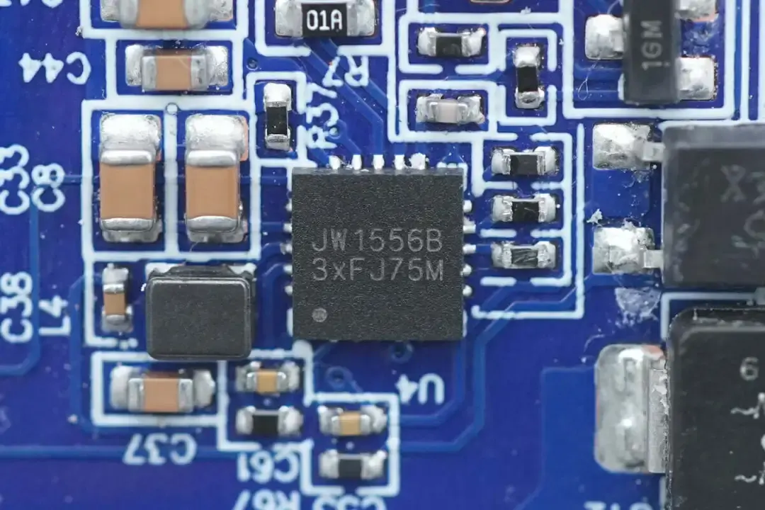

杰华特JW1556B
杰华特JW1556B是一款非对称半桥反激式控制器,采用QFN 4x4-20封装,适用于离线反激式转换器应用。输入电压范围2.5-38V,最高工作频率达1.5MHz,支持65-300W快充应用。JW1556B针对笔记本电脑使用,进行峰值输出功率优化的型号,支持1-2倍的峰值功率,适用于笔记本电脑适配器使用。
杰华特JW1556B在重负载下工作在ZVS模式,支持Adaptive ZVS 开关,实现效率最优化。在轻负载下工作在DCM模式,可提供主电源开关和辅助开关两路输出控制,支持高压启动、X电容放电、突发模式控制、可调线路补偿等功能。
1、拆解报告:联想拯救者170W氮化镓快充充电器

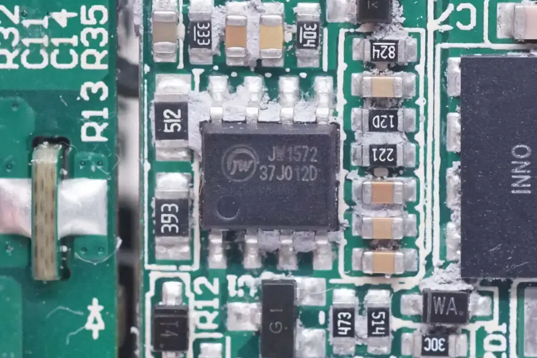

杰华特JW1572
杰华特JW1572是一款升压式PFC控制器,具备高精度恒压输出,适用于单级功率因数校正。芯片采用恒定导通时间控制,确保高功率因数,无需输入电压检测电路,简化了系统设计并降低损耗。
芯片采用临界导通模式运行,降低开关损耗,提升EMI性能以及效率。芯片具备完善的保护功能,具备反馈开路保护,电流取样电阻短路保护,逐周期过流保护,反馈过电压保护以及过热保护等保护功能,适用于USB PD快充,液晶电视以及显示器应用。
应用案例:
2、内置车规级碳化硅SiC MOS,飞利浦200W充电器拆解
3、拆解报告:倍思100W伸缩线桌面充
4、拆解报告:小米140W氮化镓快充充电器
5、拆解报告:石龙富华100W 2C2A氮化镓快充插座
6、拆解报告:安克140W 3C1A氮化镓充电器

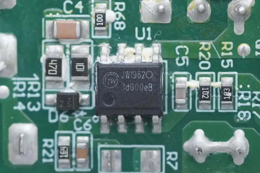

杰华特JW1962O
杰华特JW1962O是一款具有高电压精度的恒压控制器,适用于单级升压功率因数校正(PFC)应用,该芯片的恒定导通时间控制策略保证了高功率因数,无需输入电压检测电路,简化了系统设计,节省了损耗。单绕组过零检测和内部补偿技术进一步精简外围电路,节省空间。
该芯片具有轻载降频及Burst模式,提高了轻载效率。另外,其电感电流临界导通模式降低了开关损耗,提高了EMI性能并大大提高了效率。JW1962O还具有多重保护功能,大大提高了系统的安全性和可靠性,包括VCC UVLO、ISP过压保护、开路反馈保护、FB过压保护和过温保护、二级输出OVP保护。

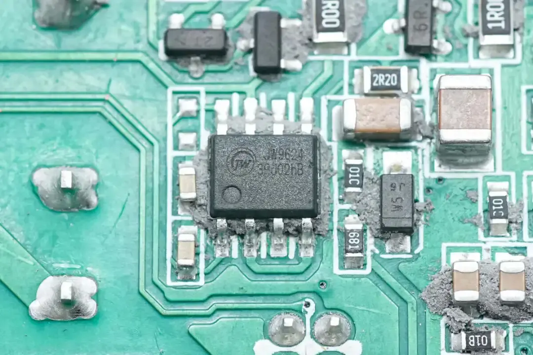

杰华特JW9624
杰华特JW9624是一颗双通道高速低侧栅极驱动器,支持驱动MOS管,GaN和IGBT。器件内置两个独立的栅极驱动通道,支持4.5A峰值电流,支持独立的通道输出控制,兼容TTL和CMOS驱动电平,工作电压为4.5-20V,提供SOP-8、EMSOP-8、DFN-8封装
应用案例:
1、拆解报告:GEELY吉利2kW便携式直流充电机

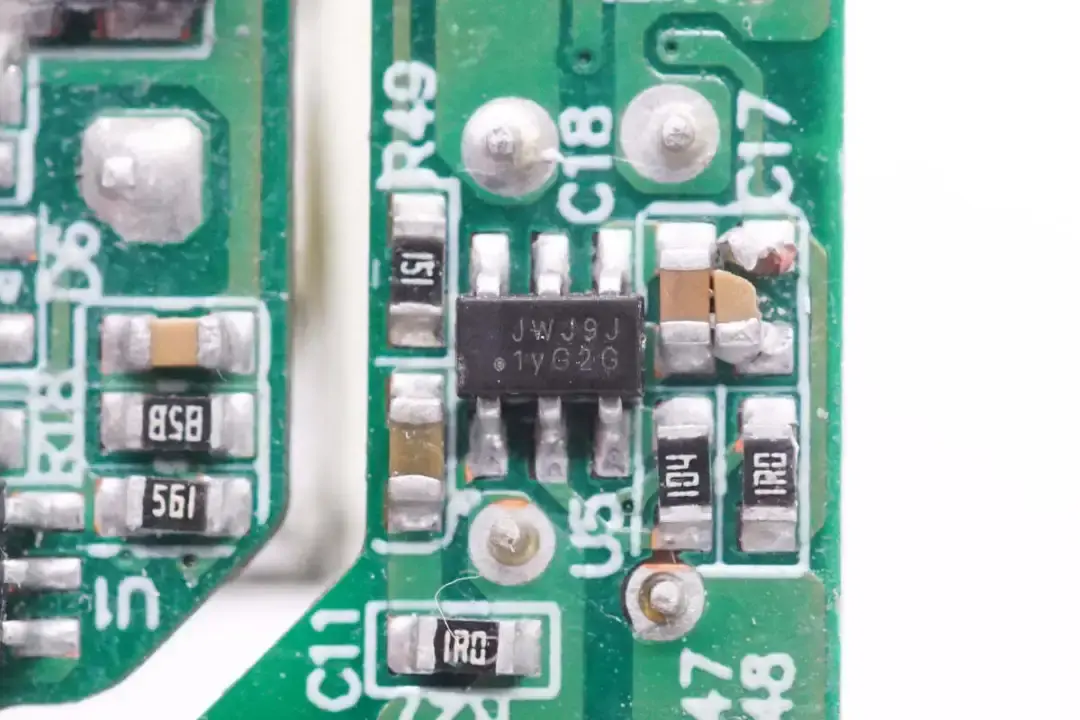

杰华特JW7726B
丝印JWJ9J的芯片实际为杰华特JW7726B,这是一颗同步整流控制器,支持ACF主动钳位、DCM、QR准谐振以及CCM反激工作模式,具备快速关断能力。支持高侧和低侧应用,具有低待机电流。在启动过程中(VCC建立之前)能有效防止门极gate被耦合至开启电压。据了解,目前JW7726系列产品累计发货量已接近千万颗。
应用案例:
1、拆解报告:传音infinix 180W USB-C氮化镓快充充电器
2、拆解报告:摩托罗拉125W氮化镓快充充电器

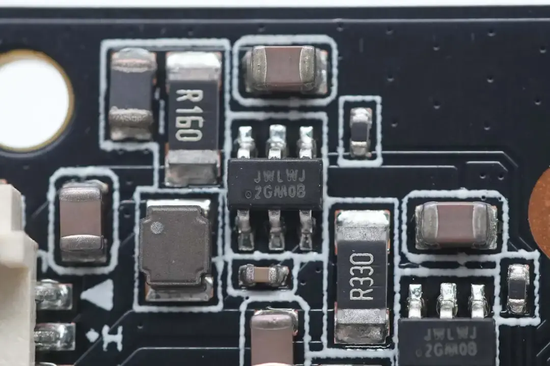

丝印JWRU的芯片为杰华特同步整流控制器JW7726H,该芯片支持ACF,AHB,DCM,QR和CCM反激工作模式,支持高侧和低侧应用,芯片支持直接由输出电压供电,具有极低的静态电流,具备快速驱动能力,用于CCM运行模式。采用SOT23-6封装。

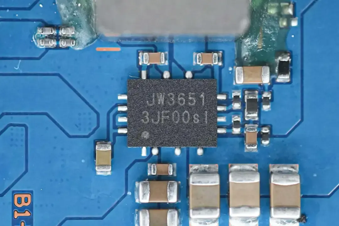

杰华特JW3651
杰华特JW3651是一颗高性能单电感同步升降压转换器,支持20V输出电压,输入电压可以等于,低于或高于输出电压。芯片内部集成四个MOS管,减小占板面积,提升效率。芯片开关频率为450KHz,支持可编程的输出和输出电流限制,支持输出恒流控制,集成输出短路保护,集成过热保护功能,采用QFN3*4-15封装。
应用案例:
1、拆解报告:三星10000mAh无线充电移动电源

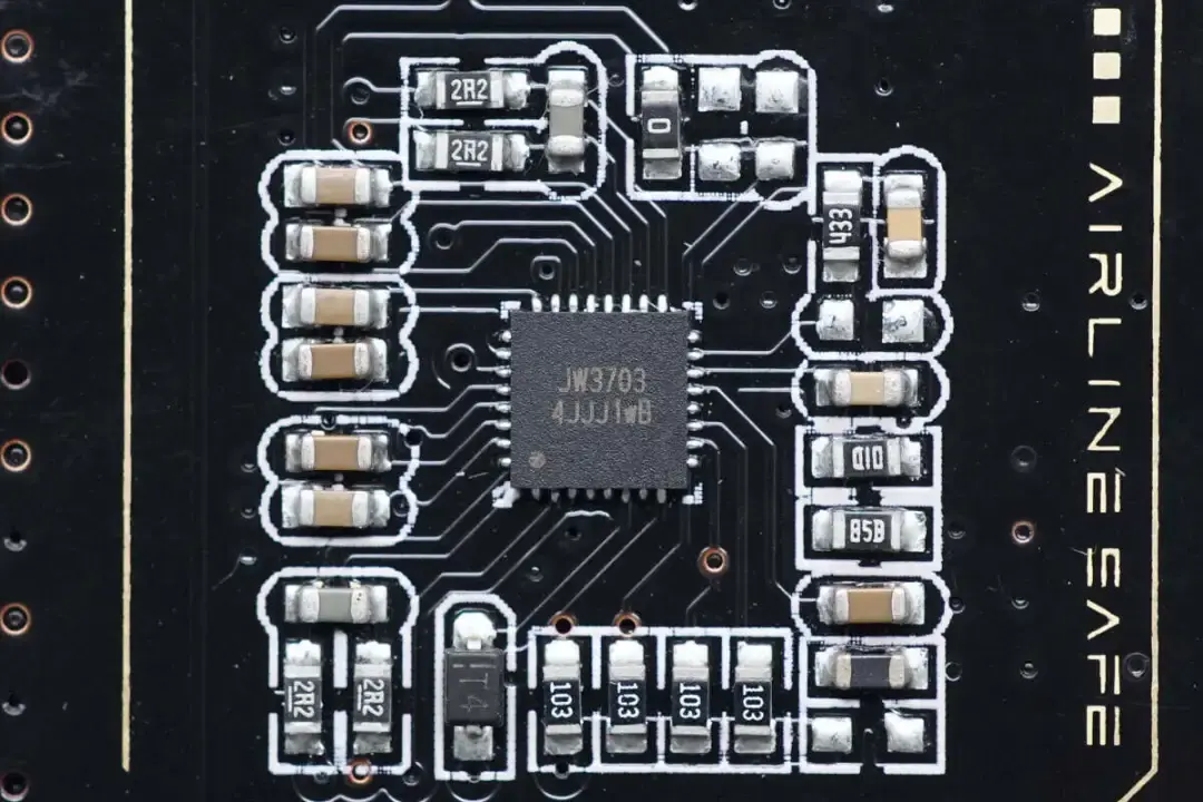

杰华特JW3703
杰华特JW3703是一种同步4开关降压-升压控制器,能够为2-6节锂离子电池充电,具有高效率和快速瞬态响应。它可以从多种输入源为电池充电,如USB适配器,宽电压USB PD源和传统适配器。
JW3703支持I2C串行通信接口,可对芯片的许多参数进行编程,为电池充电应用提供了灵活的解决方案。内置10位ADC,监测母线电压、母线电流、电池电压、电池电流、NTC电阻电压,实时监控系统状态。还支持OTG功能,通过USB接口将电池电量传输到其他便携式设备。并可通过I2C接口编程实现OTG限压限流。JW3703还具有电池和总线侧的OVP和UVP等全面保护功能。两端的平均和峰值限流以及逐周期限流保证。采用QFN4*4-32封装。

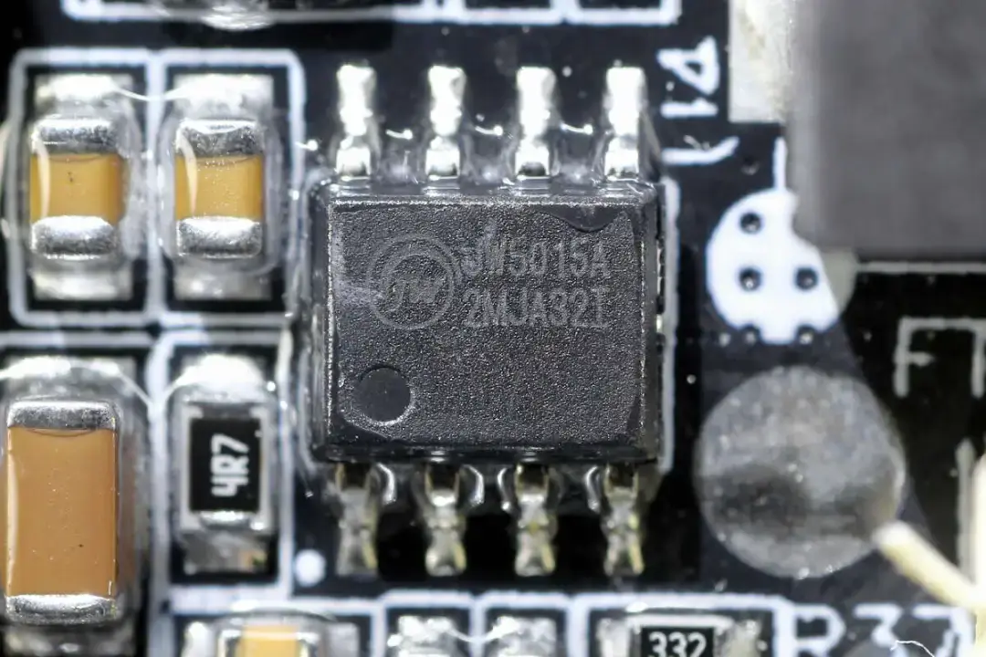

杰华特JW5015A
杰华特JW5015A是一颗40V耐压的同步降压转换器,芯片内部集成开关管,支持2A输出电流,具备输入欠压闭锁,过电流保护和过热保护,采用散热增强的ESOP8封装。

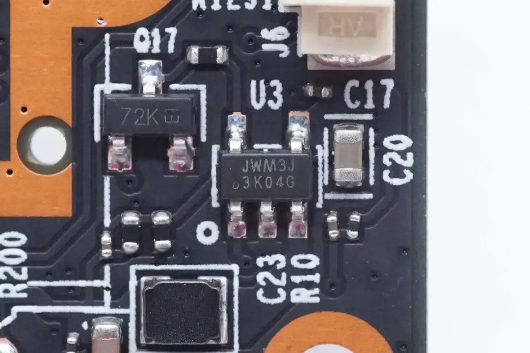

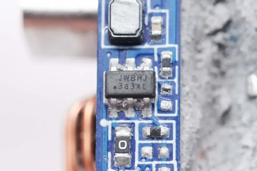

杰华特JW5026

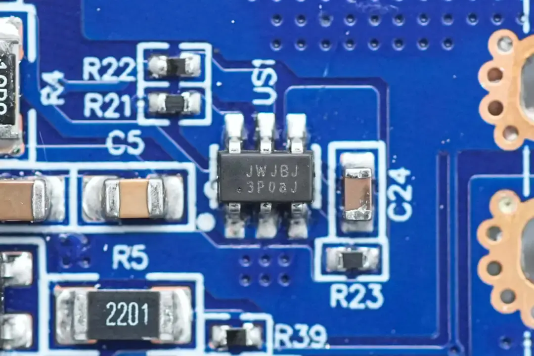

丝印JWBH的降压芯片来自杰华特,实际型号为JW5026,是一颗40V耐压,1A输出电流,工作频率为1.1MHz的同步降压转换器,转换效率可达93%,芯片内部集成开关管,内置多种安全保护功能,采用SOT23-6封装。
应用案例:
1、拆解报告:酷态科15号140W 3C1A充电器

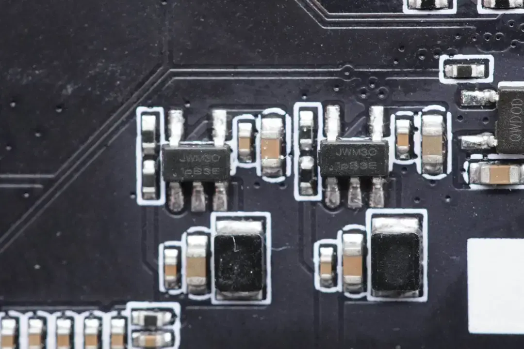

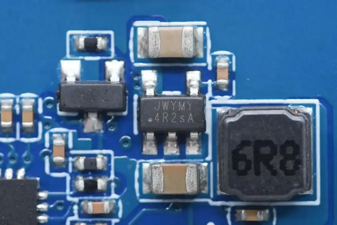

杰华特JW5250S
丝印JWM30的芯片实际型号为杰华特JW5250S,这是一款电流模式同步降压转换器。该芯片通集成PMOS和NMOS,可在2.5V-6.0V输入电压范围内提供1A的连续输出电流。在轻负载下,芯片将在低频率下运行,以保持高效率和低输出纹波。
应用案例:
1、拆解报告:DELIXI德力西A40激光测距仪

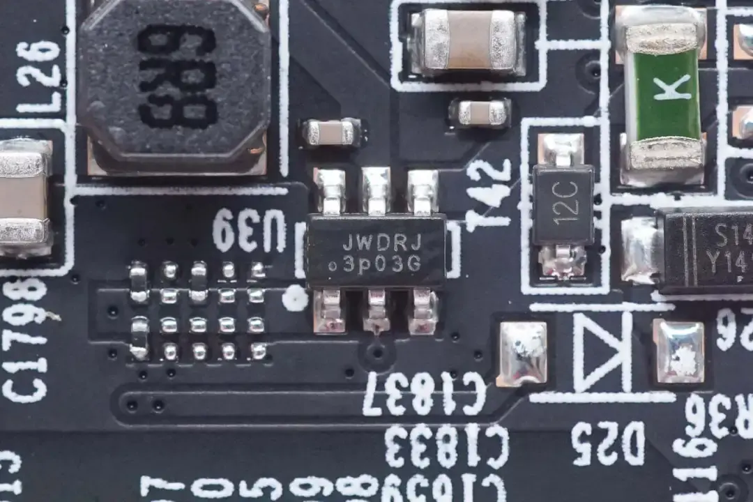

杰华特JW5027
杰华特JW5027是一颗电流模式降压转换器,芯片内部集成两个NMOS管,支持3.8-24V输入电压,输出电流2A。JW5027支持输入欠压闭锁,输出过电流保护,支持过热保护,采用SOT23-6封装。
应用案例:

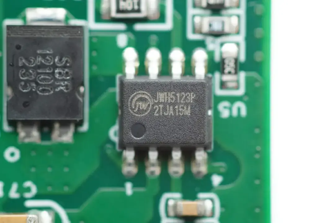

杰华特JWH5123P
杰华特JWH5123P是一颗支持65V输入电压的降压转换器,支持3.5A输出电流。开关频率和欠压保护可设置,支持过电流保护,具备短路保护和过热保护功能,采用ESOP8封装。
应用案例:

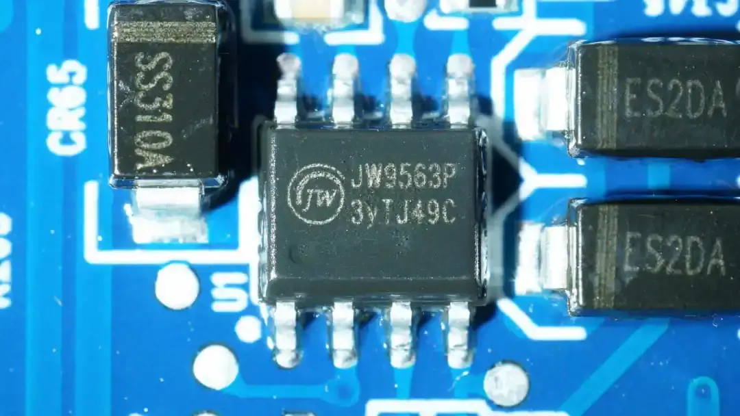

杰华特JW9563P
杰华特JW9563P是一颗降压转换器,支持100V输入电压,峰值限制电流为3.5A,芯片内置高压开关管,开关频率支持100-600KHz调节,芯片具备输入欠压闭锁,电流失控保护,输出短路保护和过热保护,采用ESOP-8封装。
应用案例:
1、新一代电小二户外电源1000 Pro 2拆解:全新安全快充技术,做工精细品质可靠

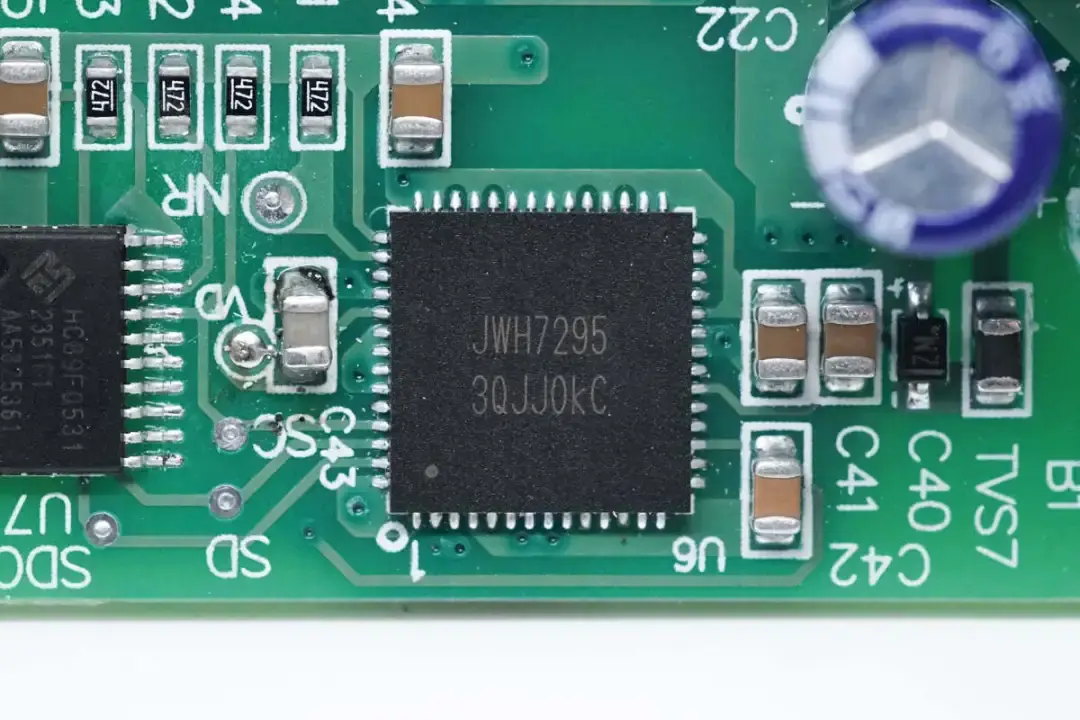

杰华特JWH7295
杰华特以太网供电芯片JWH7295支持8通道IEEE 802.3at供电控制,兼容802.3af和802.3at供电,芯片内部集成了8个200mΩ开关管,无损耗电流检测,内部还集成MCU,简化了PoE供电设计。
杰华特JWH7295还具备I2C接口,高级功率管理包括电压和电流反馈,并支持过电流保护和电流限制阈值设置。芯片具备独立的各个通道电压和电流的连续监控,可编程的输出功率为35W,芯片内部集成过热保护功能。
应用案例:
1、拆解报告:UE ELectronic石龙富华35W PoE电源适配器

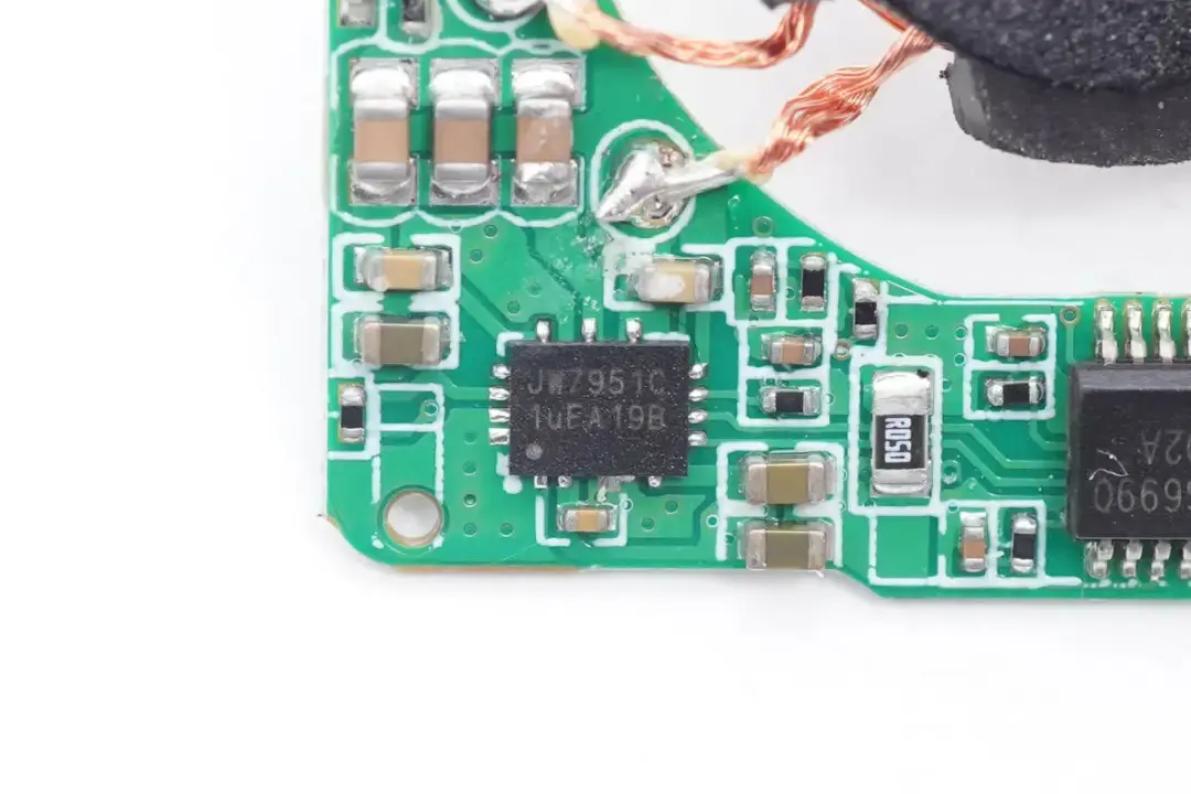

杰华特JW7951C
杰华特JW7951C是一颗无线充全桥功率级,芯片内置MOS管和驱动器,支持4-20V宽输入电压,支持15W输出功率,集成输入电流检测功能和多项安全保护功能,采用QFN-15封装
应用案例:
1、拆解报告:durex杜蕾斯10000mAh磁吸充电宝Q9 20W Plus

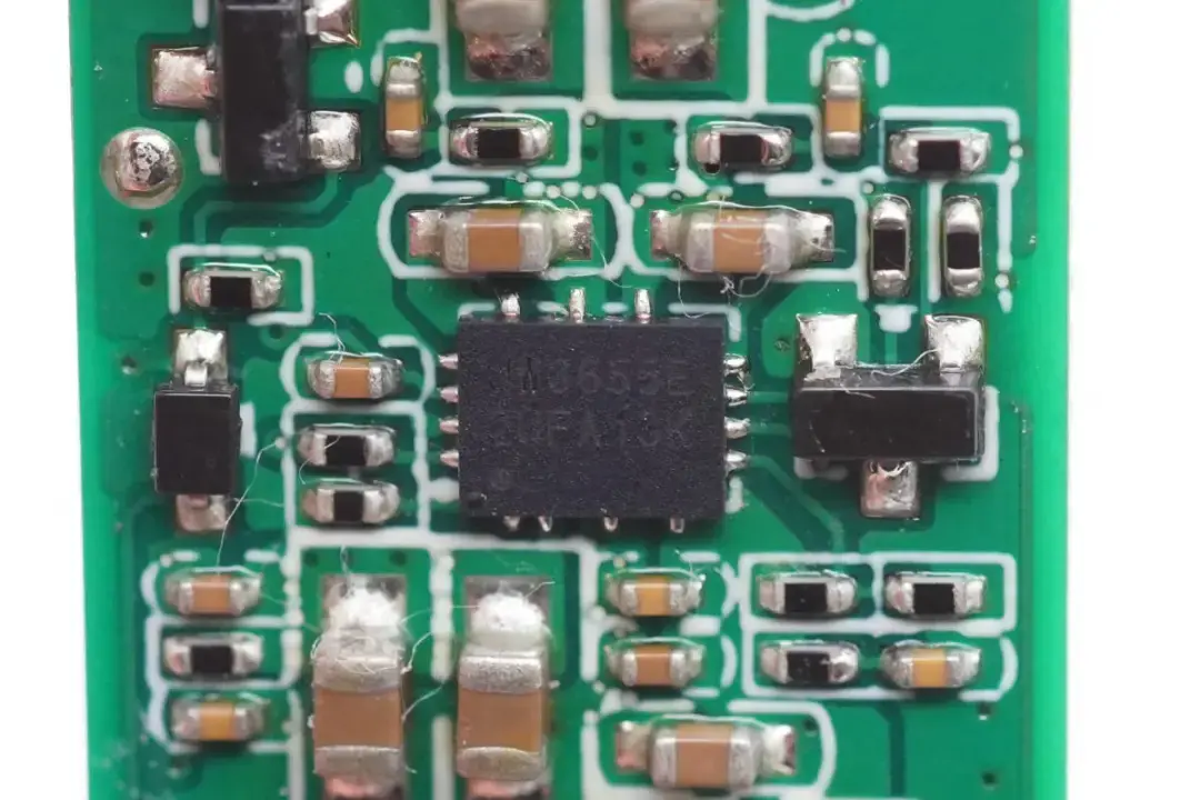

杰华特JW3655E
杰华特JW3655E是一款同步升降压充电芯片,支持1到4节锂电池充电,充电电压和充电电流支持电阻编程,应用方便。芯片内部集成H桥MOS管,节省空间,支持4.2-21V输入电压,充电电流最大3A,集成多种保护功能。
应用案例:
1、拆解报告:MARSHALL马歇尔EMBERTON Ⅱ音箱

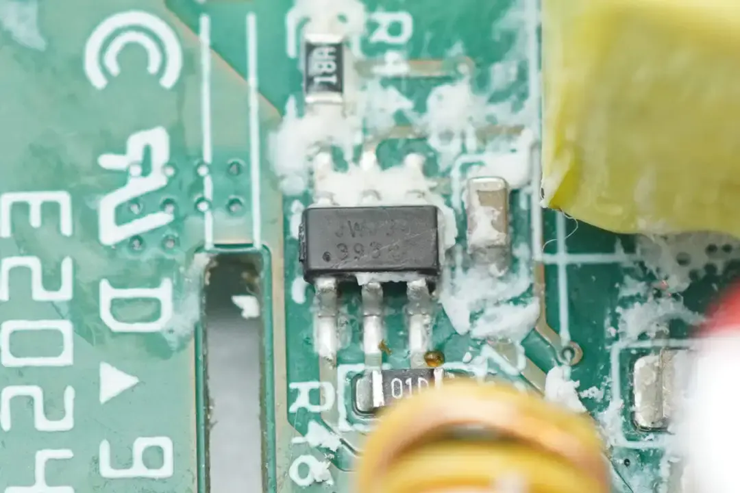

杰华特JW7808
杰华特JW7808是一颗300mA输出电流的低压差低噪声稳压器,具备高电压抑制比,输出电压为3.3V,具备过电流保护和过热保护,采用SOT23-5封装。
应用案例:
1、拆解报告:小米自带线充电宝 10000 165W
