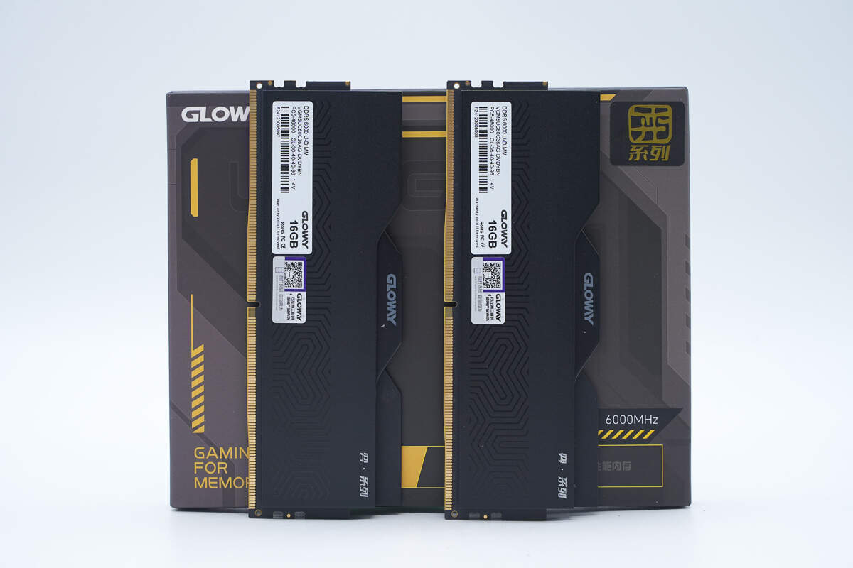

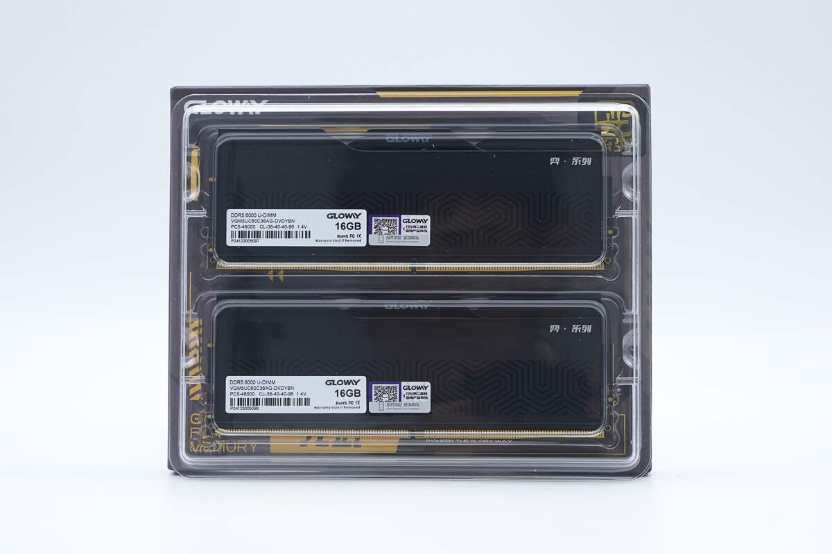

包装盒正面印有GLOWAY品牌,龙武 · 奕系列,CL36时序,6000MHz频率,32GB容量,为16*2套装。

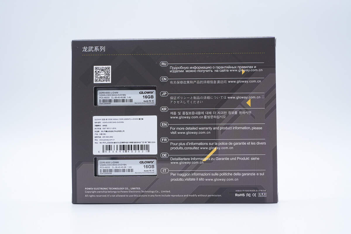

包装盒背面设有开窗,能够观察到内部两条内存的序列号,并粘贴信息标签。
GLOWAY 龙武 · 奕 32GB(16GBx2)DDR5 6000MT/s UDIMM 星空黑
物料名称:VGM5UC60C36AG-DVDYBN
质量等级:合格品
执行标准:GB/T 9813.1-2016
制造商:深圳市嘉合劲威电子科技有限公司

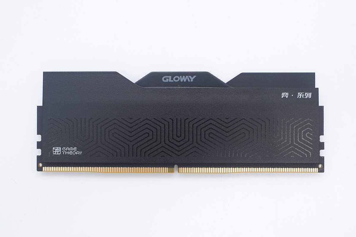

内存条双面均覆盖黑色散热马甲。
内存条散热马甲左下角印有奕 GAME THEORY字样,右上角印有奕 · 系列字样,顶部印有GLOWAY字样。

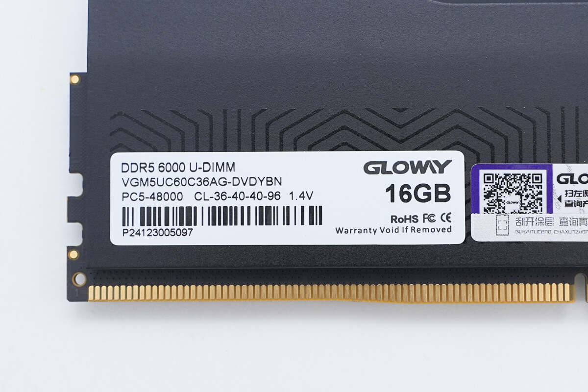

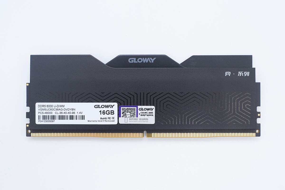

另一面散热马甲粘贴内存信息标签和防伪贴纸。
贴纸上的信息如下
DDR5 6000 U-DIMM
标注内存时序为
PC5-48000 CL-36-40-40-96 1.4V

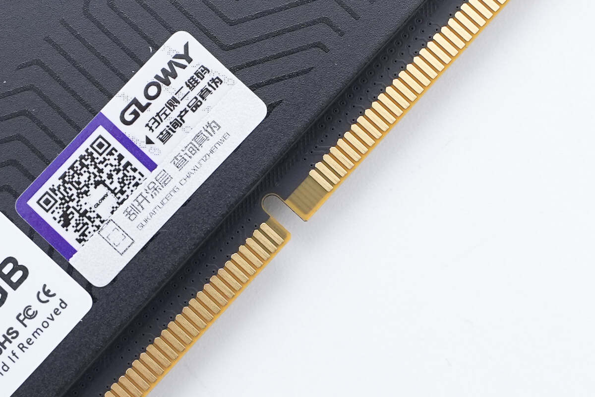

内存条金手指特写。

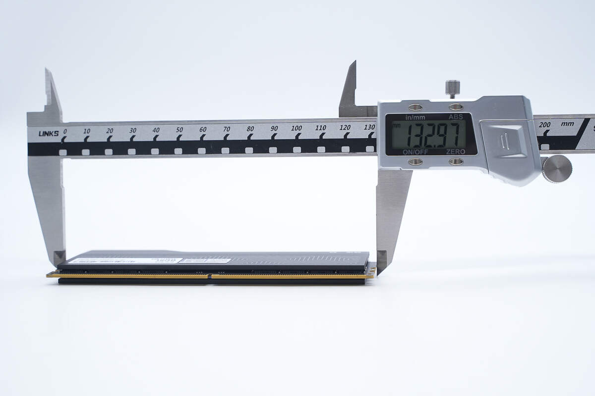

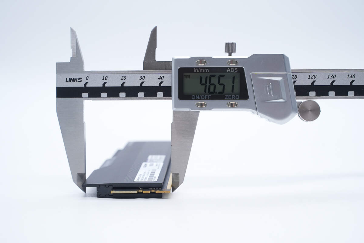

使用游标卡尺测得内存条长度约为133mm。
内存条高度约为46.5mm。

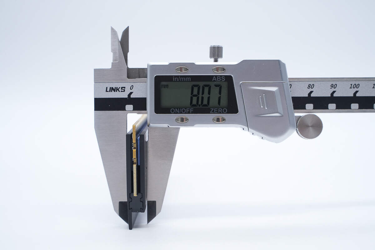

内存条厚度约为8.1mm。

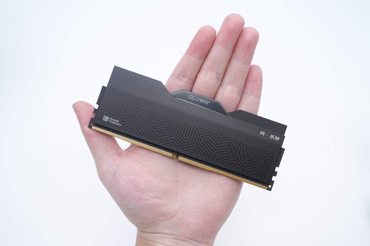

内存条拿在手上的大小直观感受。

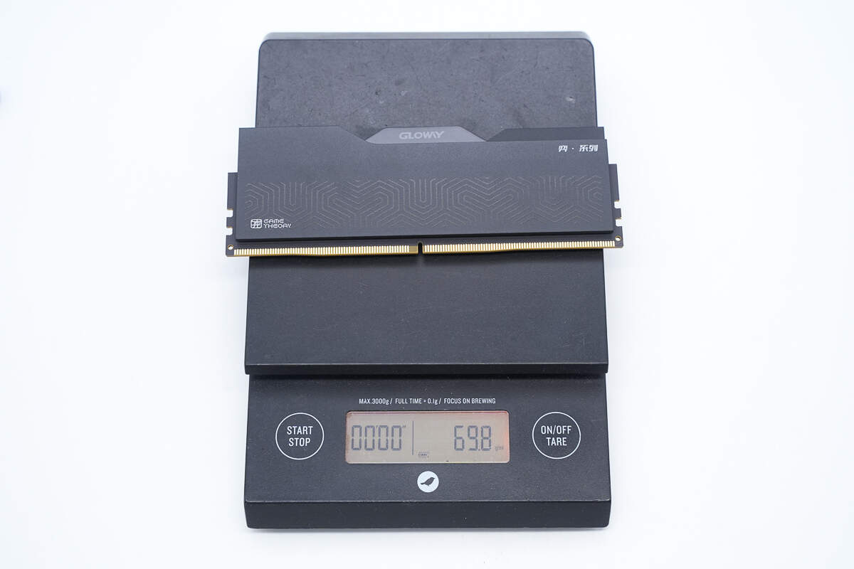

测得单条内存的重量约为70g。

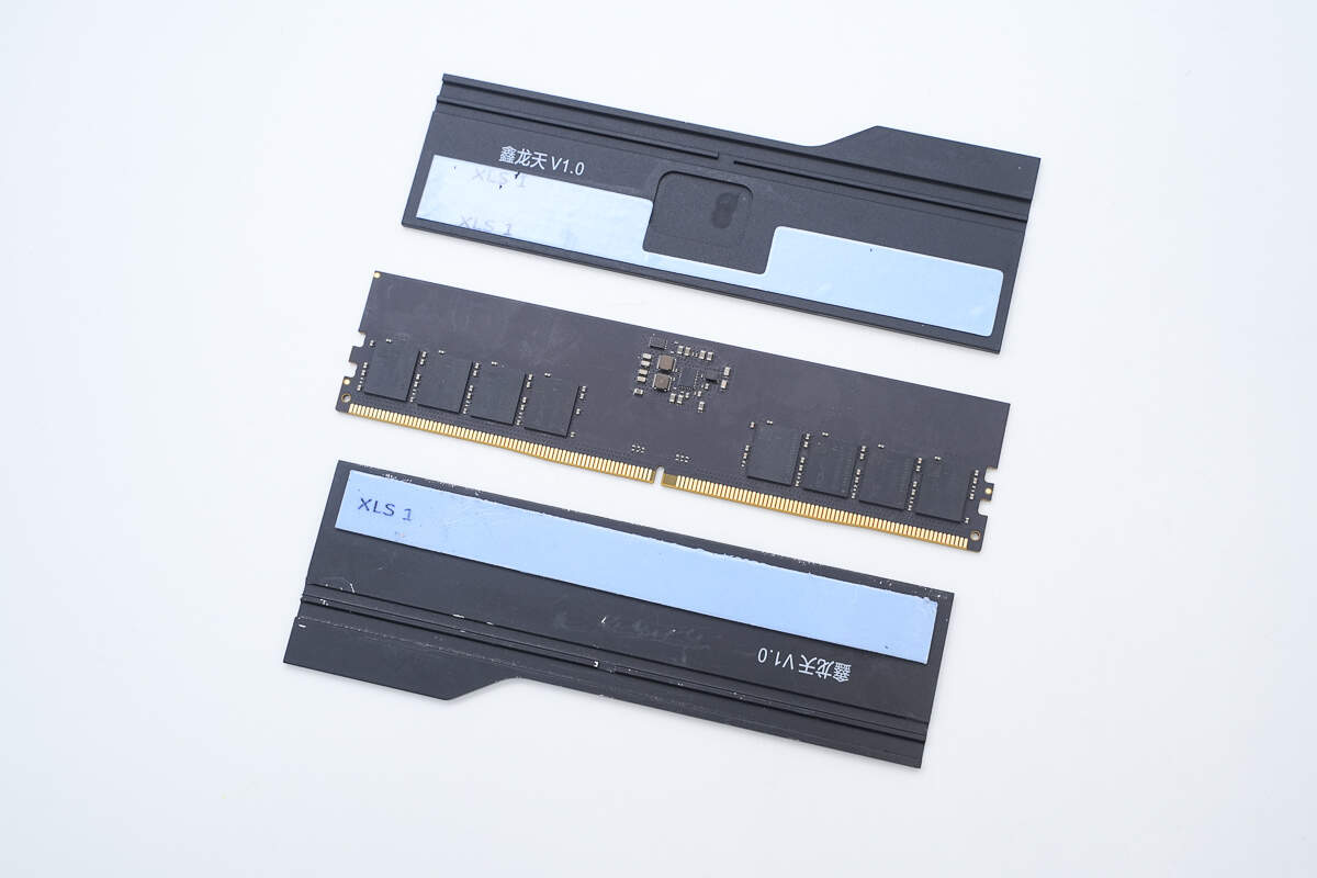

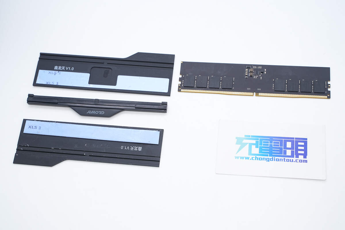

使用酒精渗透分开导热垫,拆分内存条PCB和散热片。

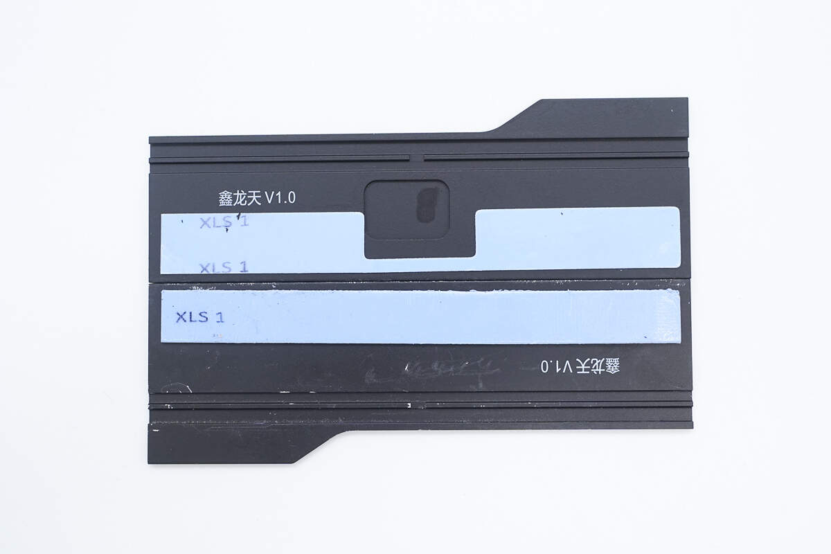

散热片为铝合金材质,内部粘贴导热垫,对应PMIC的位置镂空降低厚度。

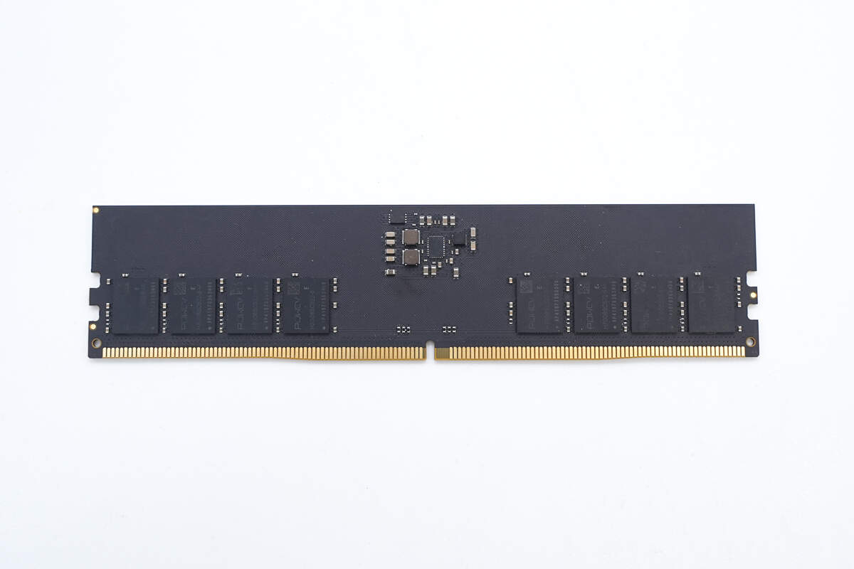

内存条PCB一览,左右两侧各设有4颗内存芯片,共8颗组成16GB容量。中间位置上方为PMIC和SPD Hub芯片。

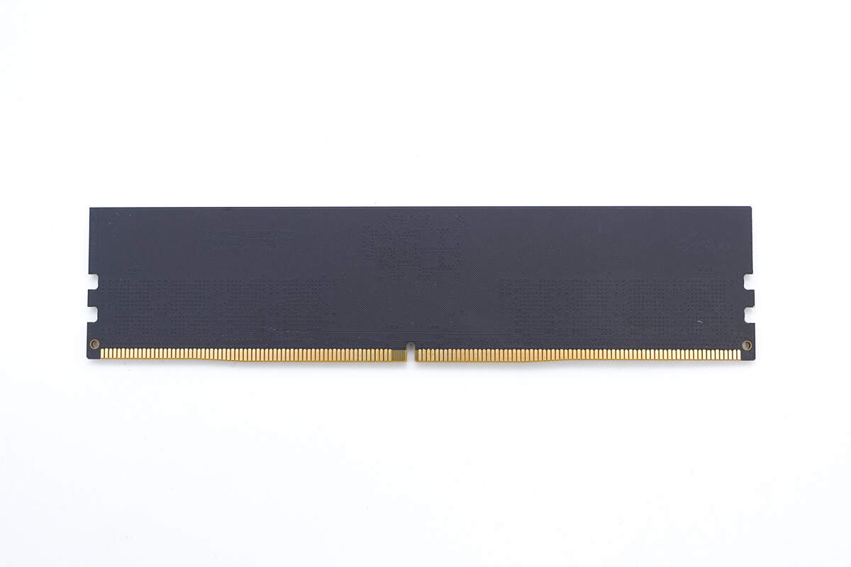

PCB背面没有任何元件,为单面布局。

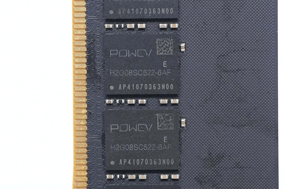

内存芯片印有POWEV字样,表示来自嘉合劲威。内存芯片丝印H2G08SC522-6AF,AP41070363N00。

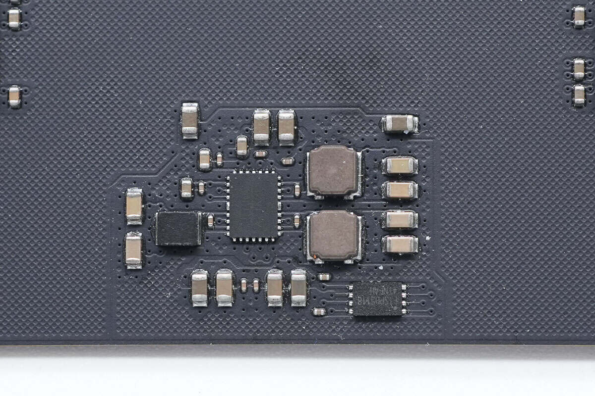

内存条PMIC和SPD Hub芯片特写。

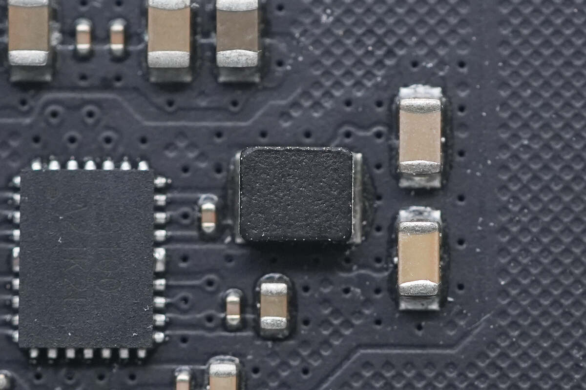

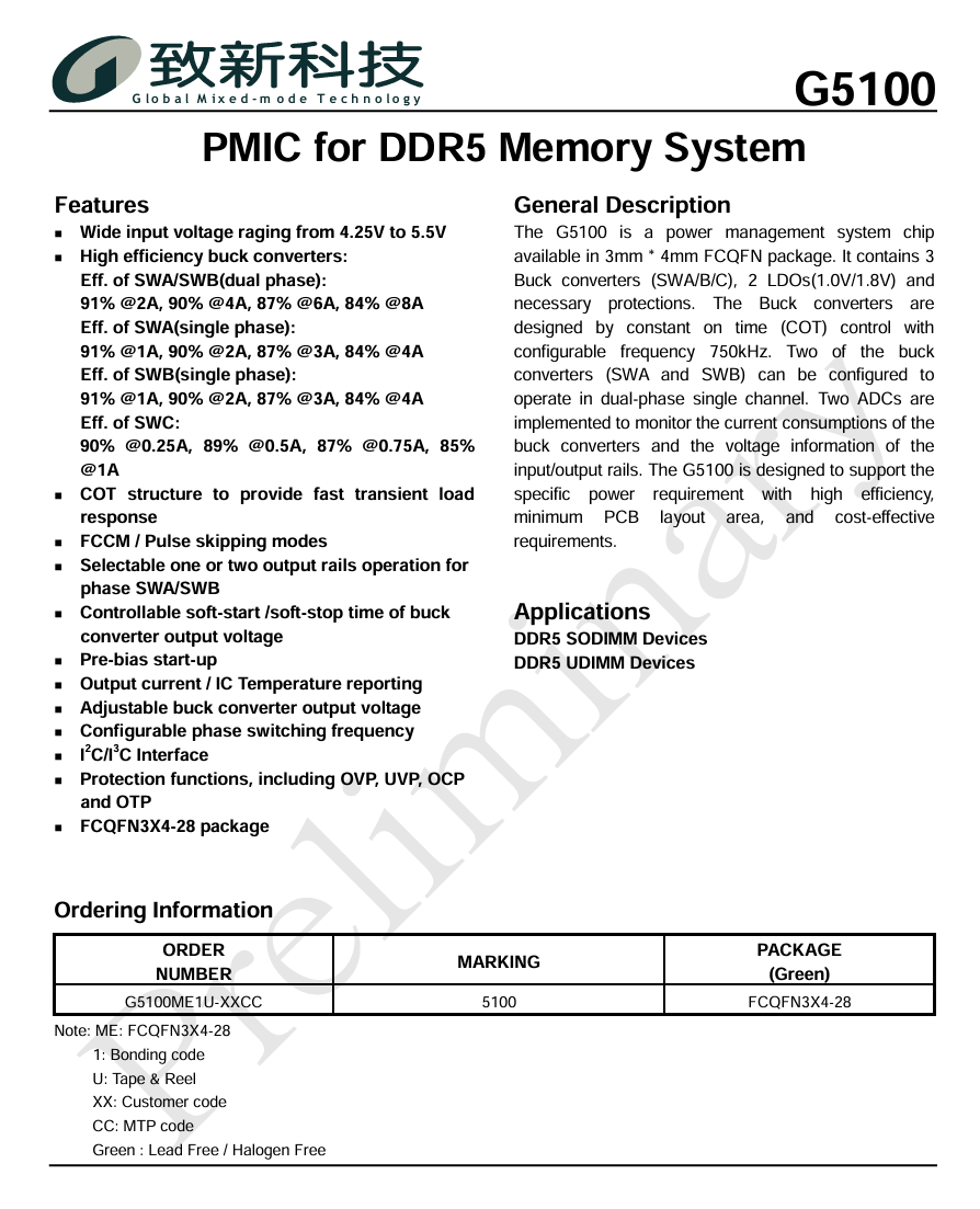

PMIC来自致新科技,型号G5100,芯片内部集成3路同步降压转换器和两路LDO,以及必要的保护功能,其中两路降压采用恒定导通时间控制,并可配置为双相单路输出。芯片支持输出电流和温度报告,具备I2C和I3C接口,采用FCQFN3*4-28封装。
致新科技 G5100 资料信息。
PMIC供电输入滤波电容特写。
两颗降压电感特写。
输出滤波电容特写。
单独的降压电感和滤波电容特写。

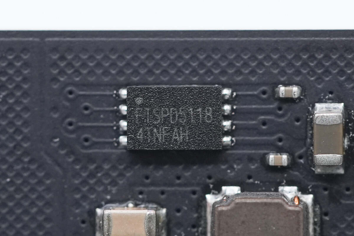

SPD Hub芯片来自辉芒微,丝印FTSPD5118。
