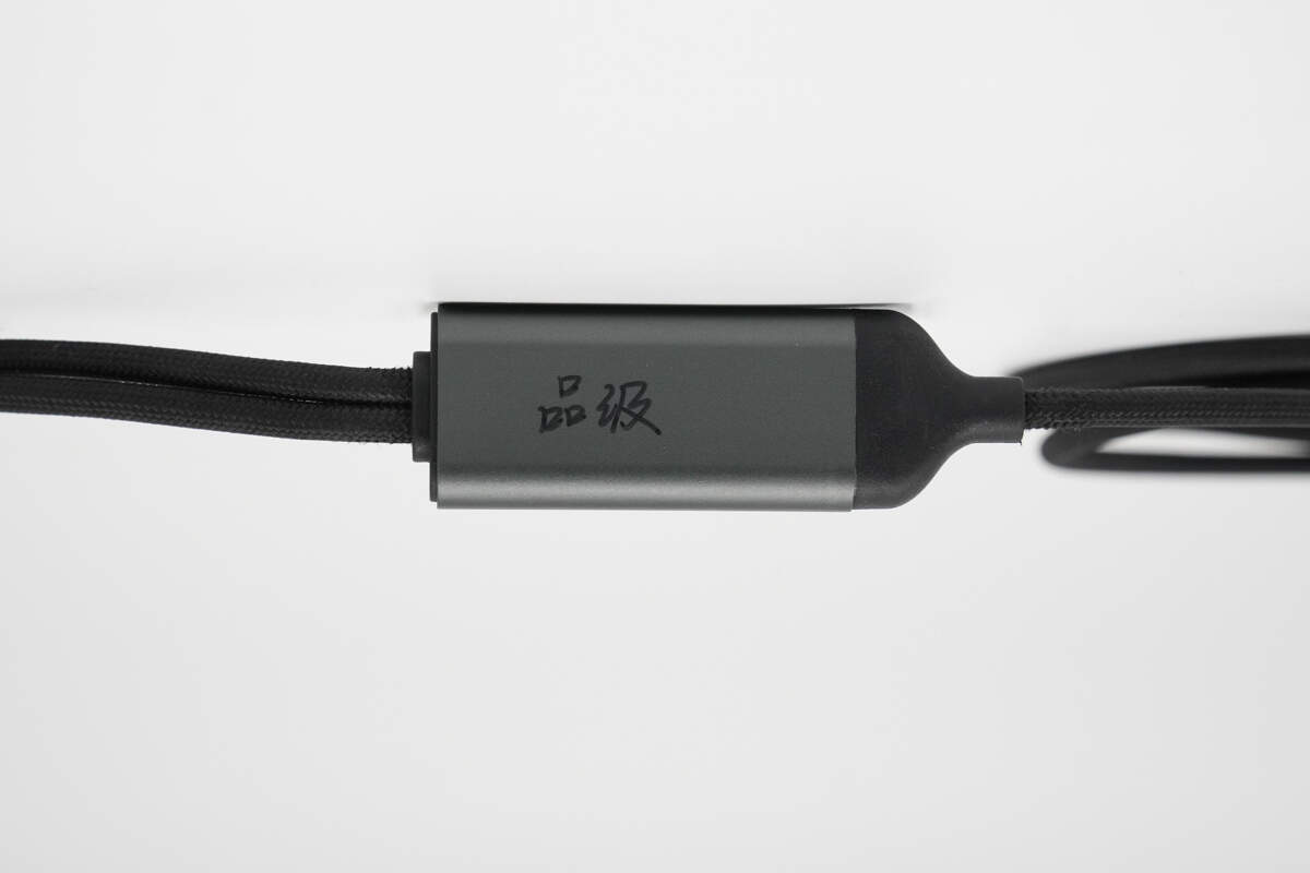

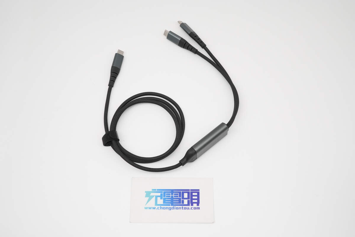

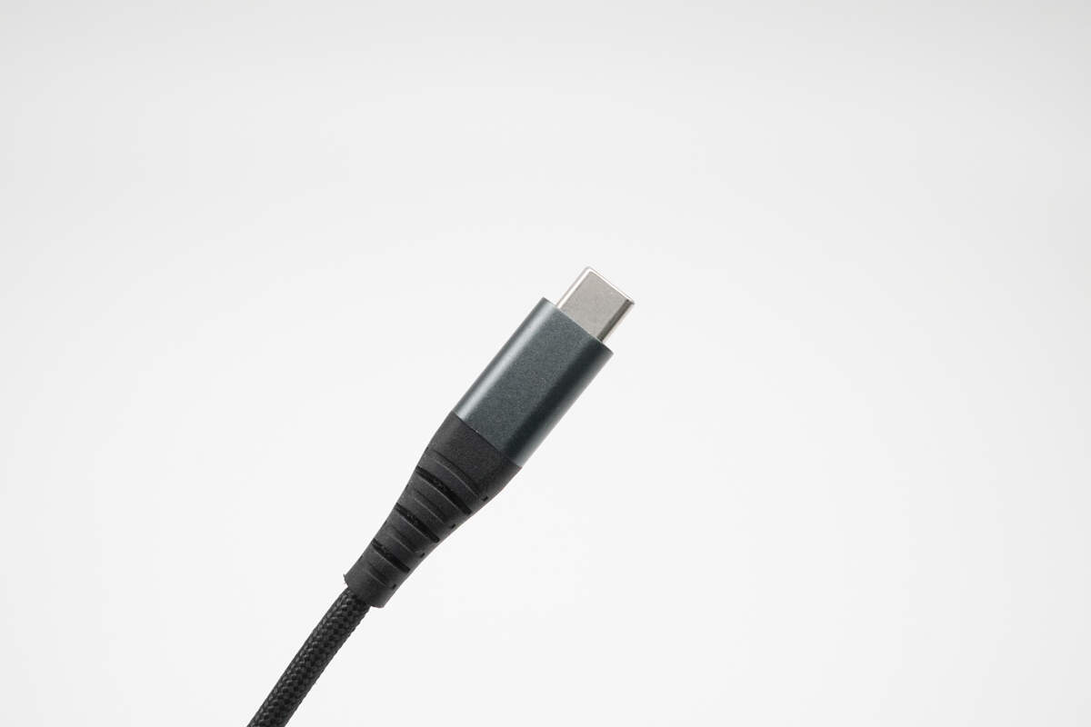

品级140W一拖二快充编织数据线外观采用编织线缆+合金制作,线身配有魔术贴,方便收纳。
USB-C端头均采用合金外壳,端头与线身衔接处有加厚抗弯折设计,相比一般的PC、TPE材质端头更加耐磨耐用。
分线处也采用合金包裹,拥有更好的散热效果。
输入端头同样采用合金设计,尾部有抗弯折延长处理。
USB-C端口特写,无其他特殊引脚。

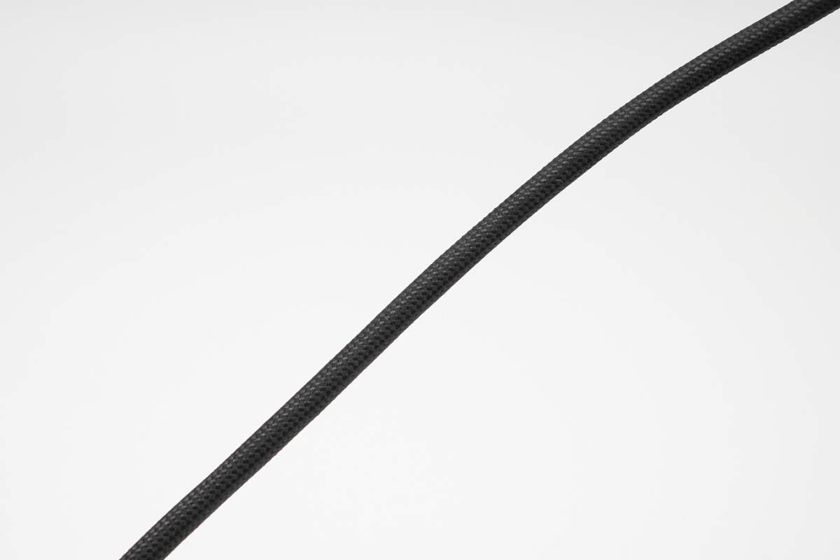

线身采用黑色编织线材,线身光滑无毛刺,并且粗壮耐弯折。

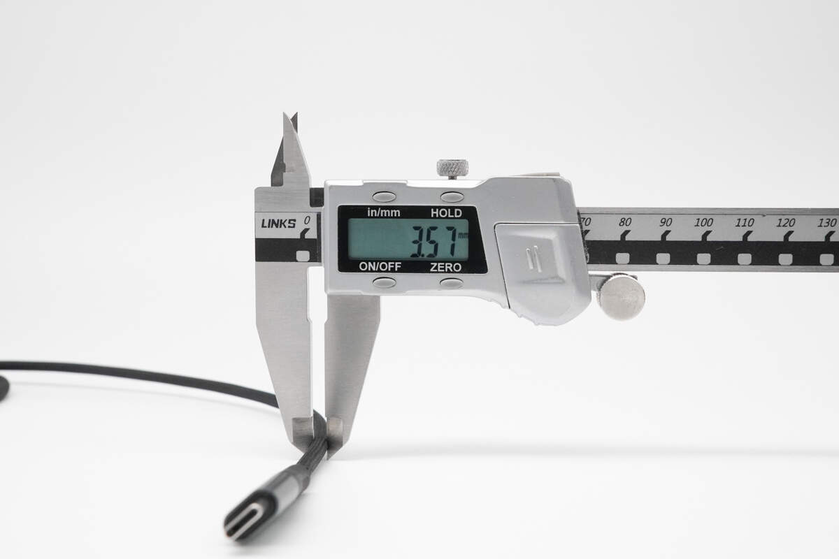

实测线身直径约为3.57mm。

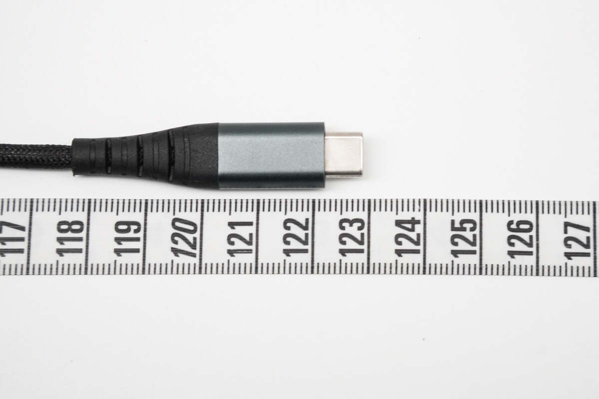

实测线材长度约为123cm,可满足大部分使用需求。

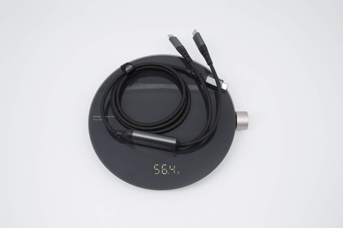

线材重量约为56.4g。

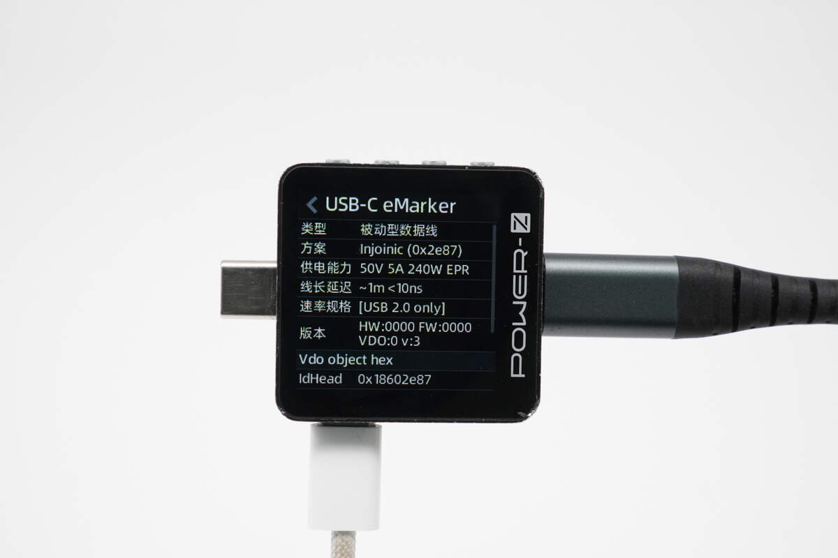

使用POWER-Z KM003C测试线材,实测该线材拥有 50V 5A 240W供电能力,速率规格为USB 2.0。

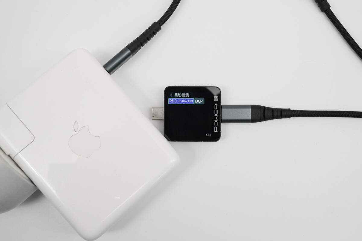

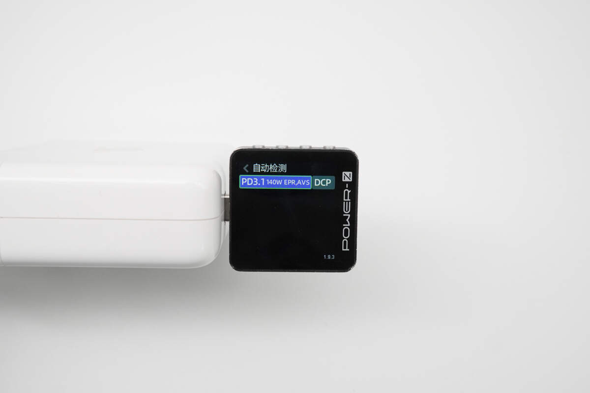

使用苹果140W作为电源,搭配品级140W一拖二快充编织数据线测的输出端具备PD3.1、DCP协议。

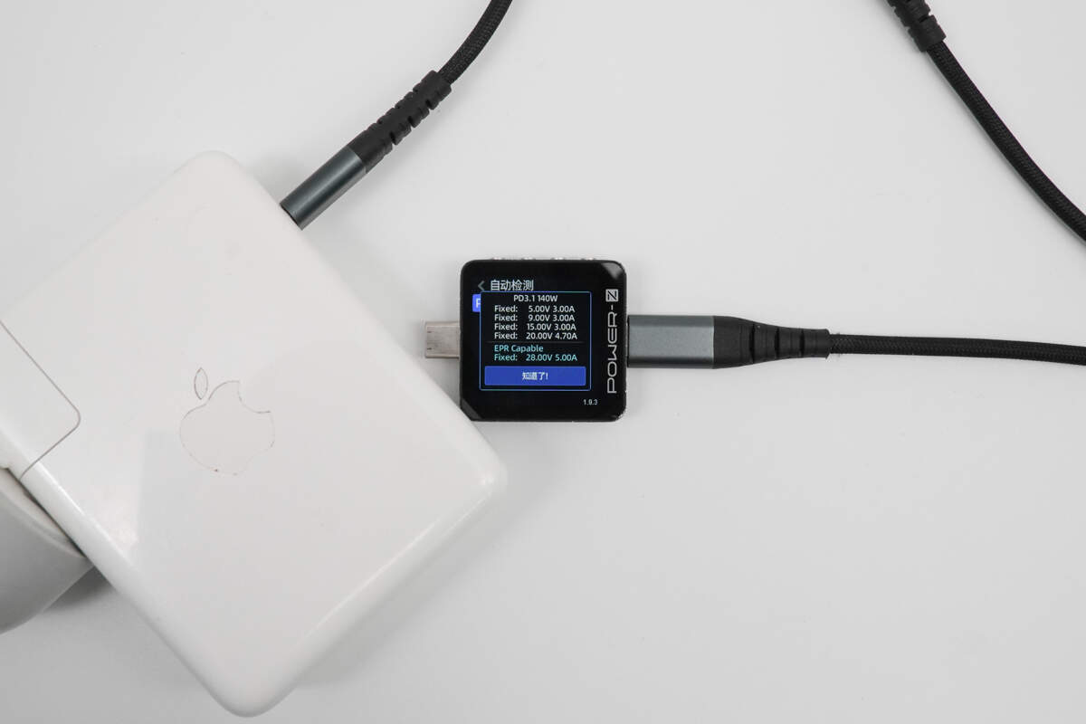

苹果140W使用POWER-Z KM003C测得协议为PD3.1、DCP,与搭配线材后的原有协议相比基本没有变化。
拥有5V3A、9V3A、15V3A、20V4.7A、28V5A五个固定档位。

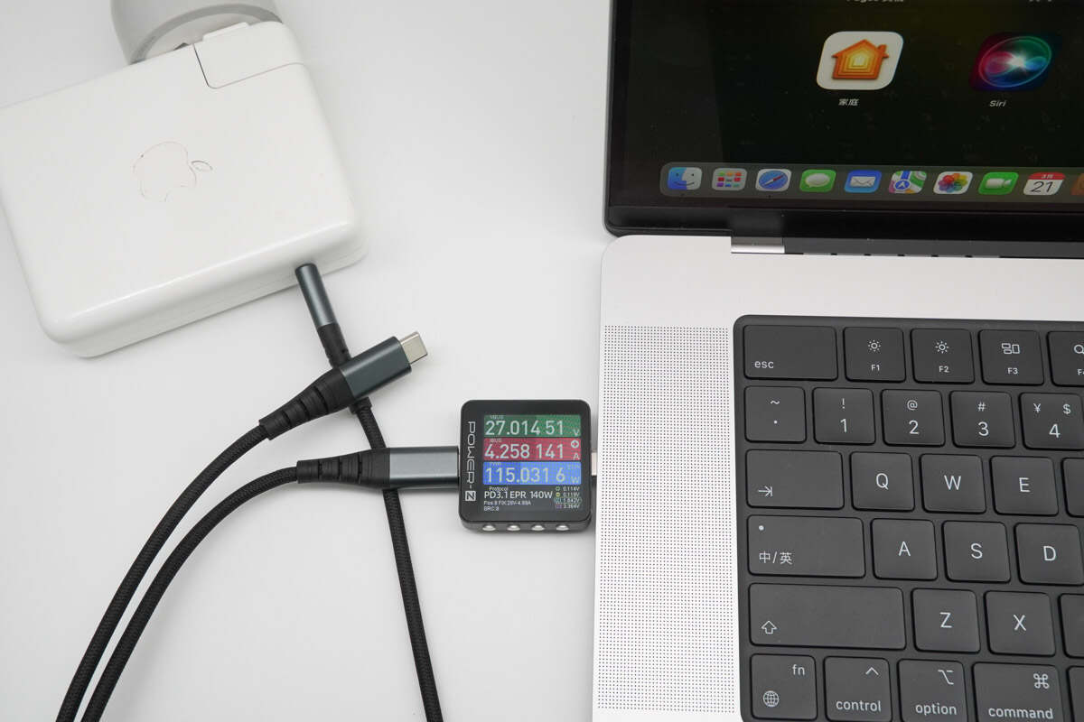

使用苹果140W搭配品级140W一拖二快充编织数据线为MacBook Pro 16 M4 Pro充电,实测功率约为26.85V 4.99A 133.86W,握手PD3.1快充协议。
使用另一条分线进行充电功率测试,测得充电功率约为115.03W,同样可以开启PD3.1 140W快充。

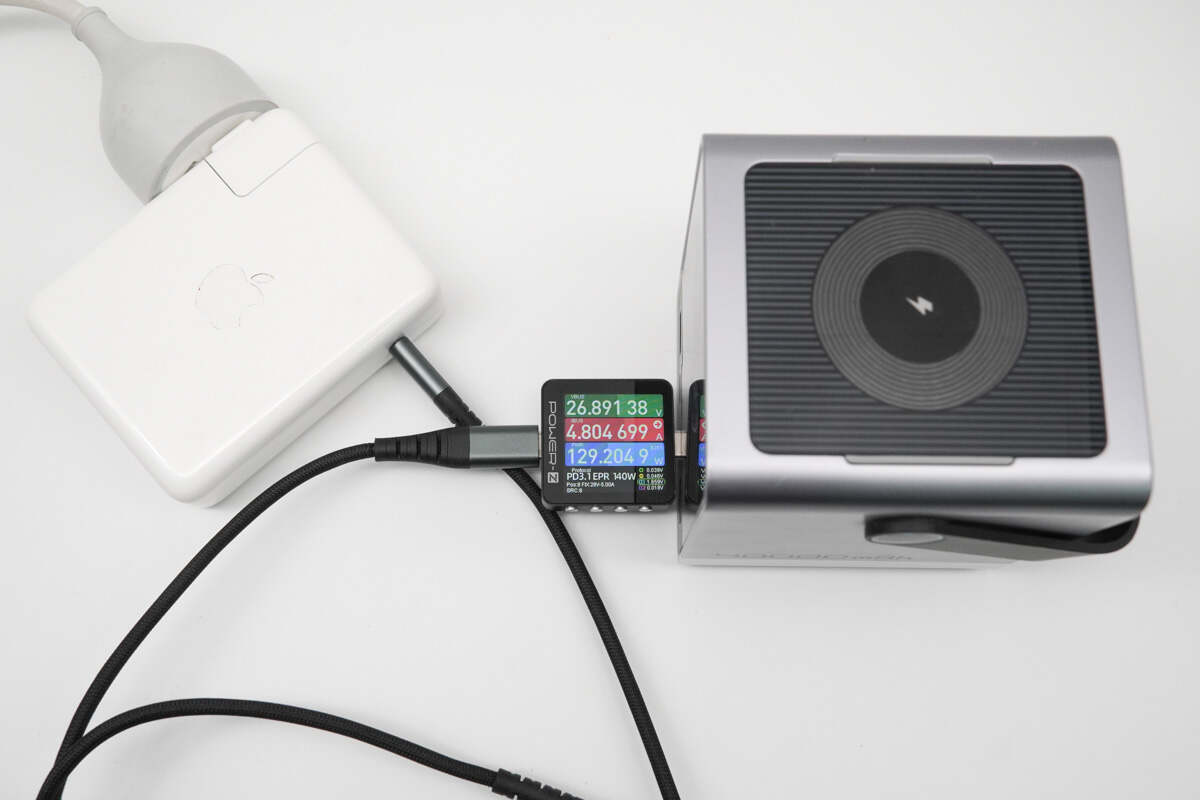

使用苹果140W搭配品级140W一拖二快充编织数据线为酷态科30号充电,实测功率约为26.89V 4.80A 129.20W,握手PD3.1快充协议。

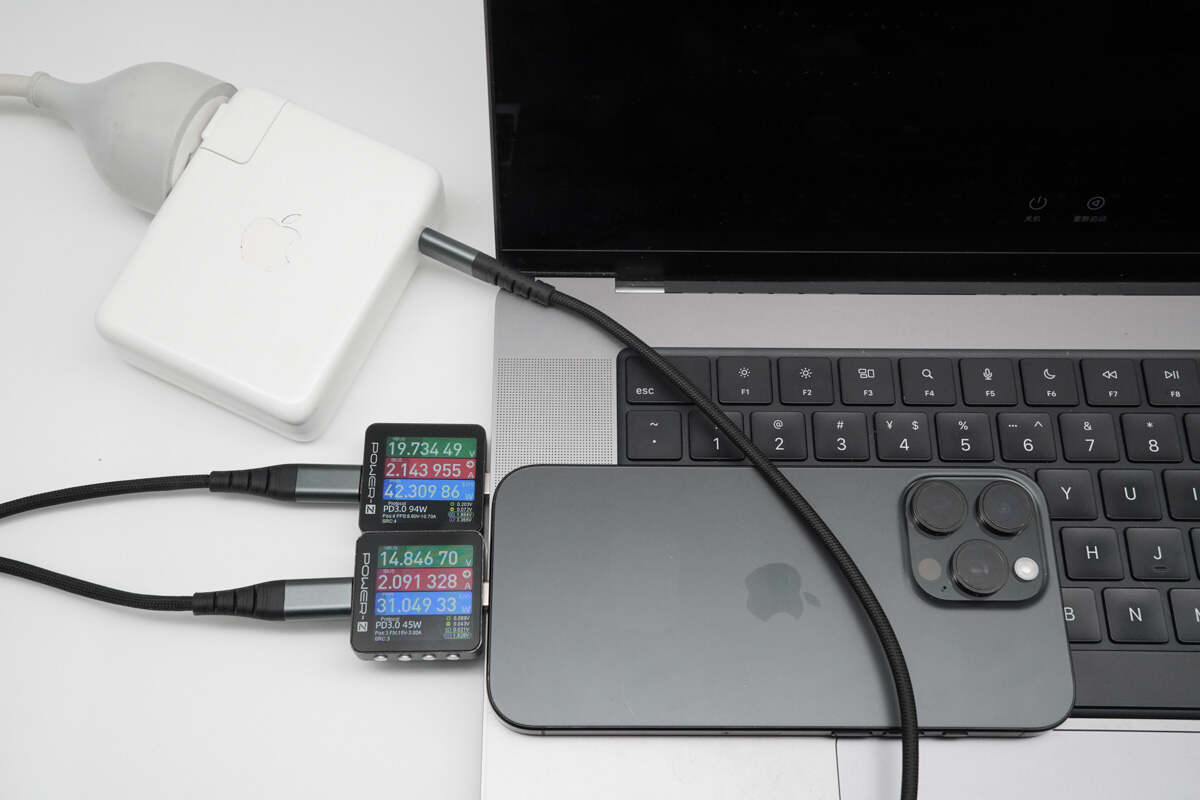

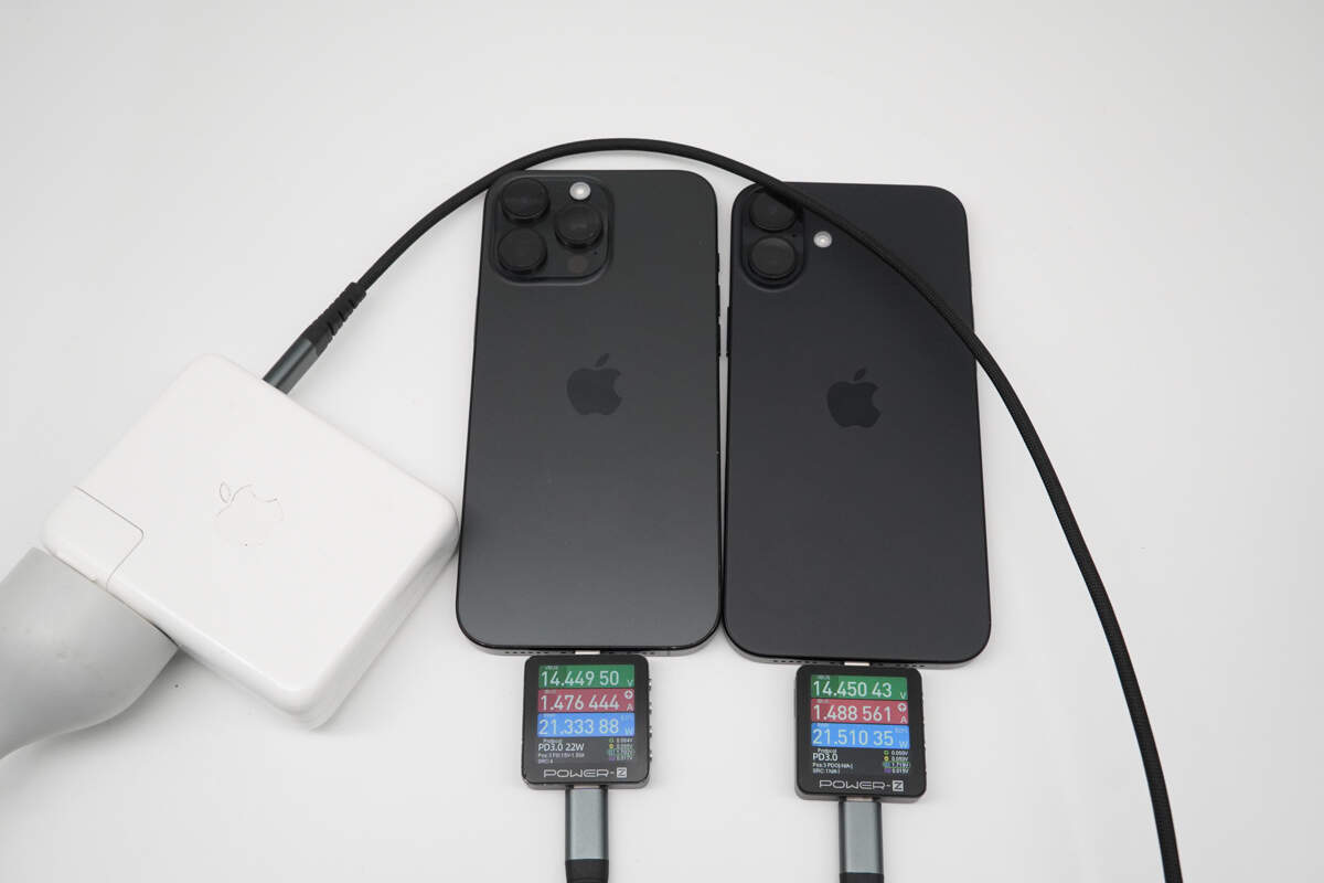

同样使用苹果140W搭配品级140W一拖二快充编织数据线为iPhone 16 Pro Max和iPhone 16充电,实测功率分别为21.33W、21.51W。
同时为笔电和平板供电,功率分别为42.30W和32.44W。
同时为笔电和手机供电,功率分别为42.30W和31.05W。

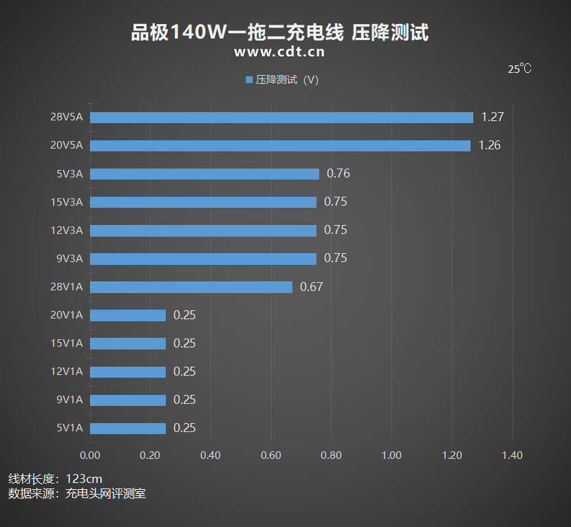

压降测试
压降测试是衡量线材质量的一个重要因素,在日常使用中为手机充电,电压电流经由充电器输出到线材的一端,然后传输到线材的另一端到手机,这其中线材两端的传输就涉及到了压降方面数据。
将线材两端分别连接到电源仪器以及负载仪器,此次分别测试了不同档位下线材的充入电压与输出电压,计算出差值,差值就是压降的数值;此次共测试了12个档位,测试结果如上。
绘制出柱状图,可以清楚看出,压降差值最大的档位为28V5A的1.27V,以3A电流进行压降测试,差值在0.76-0.75V左右;以1A电流进行压降测试,差值基本都在0.67-0.25V。

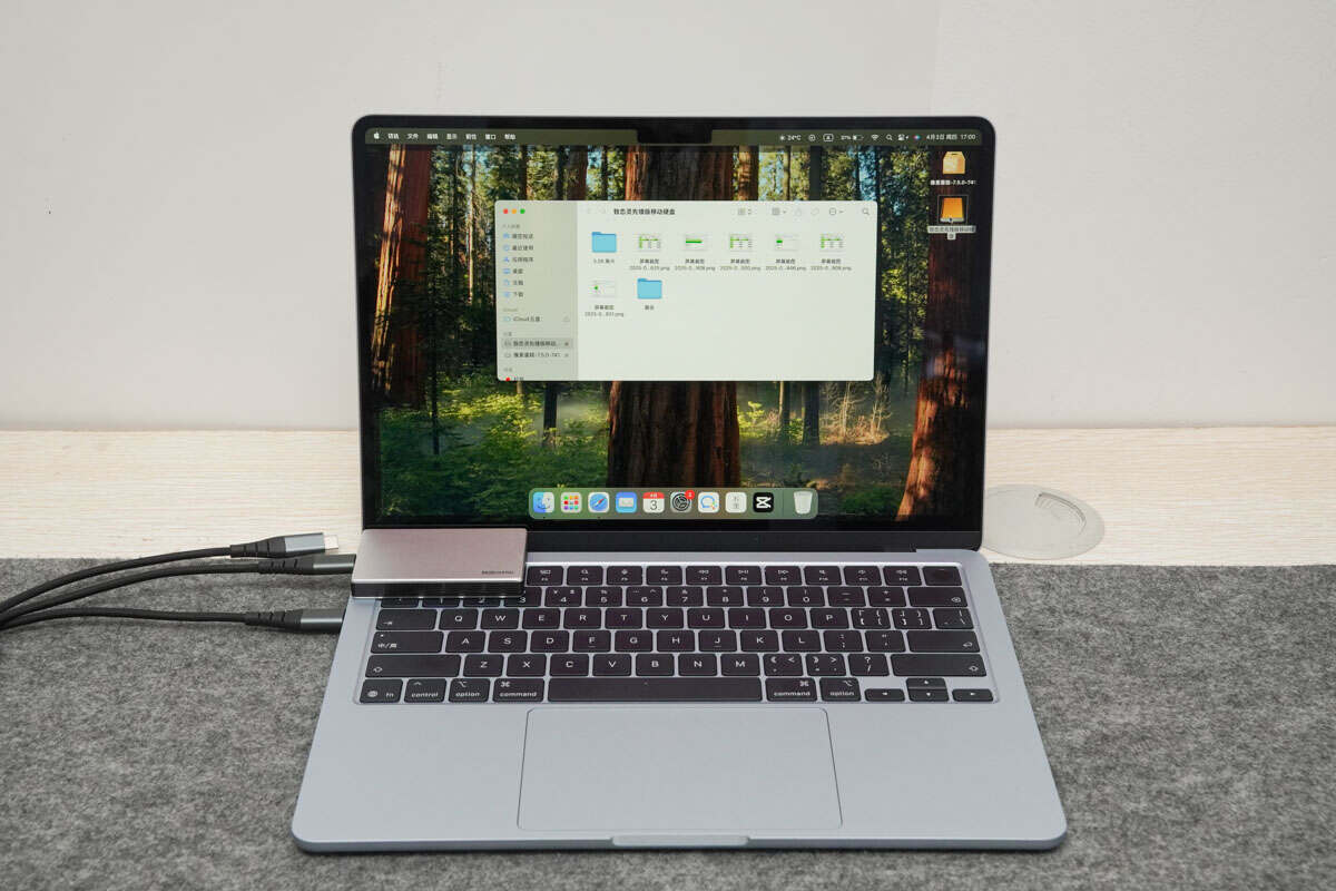

使用品级140W一拖二快充编织数据线连接笔电与硬盘盒,实测大型文件可正常进行高速传输。

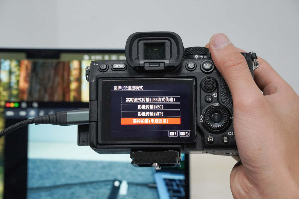

相机连电脑测试
实用品级140W一拖二快充编织数据线连接笔电和相机,实测打开像素蛋糕可实现实时同步预览。

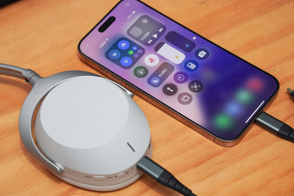

音频测试
使用品级140W一拖二快充编织数据线连接耳机与手机,暂不能正常识别耳机模式。
网络测试
将带有LAN口的USB-C HUB通过品级140W一拖二快充编织数据线将手机连接,不支持手机通信功能。
