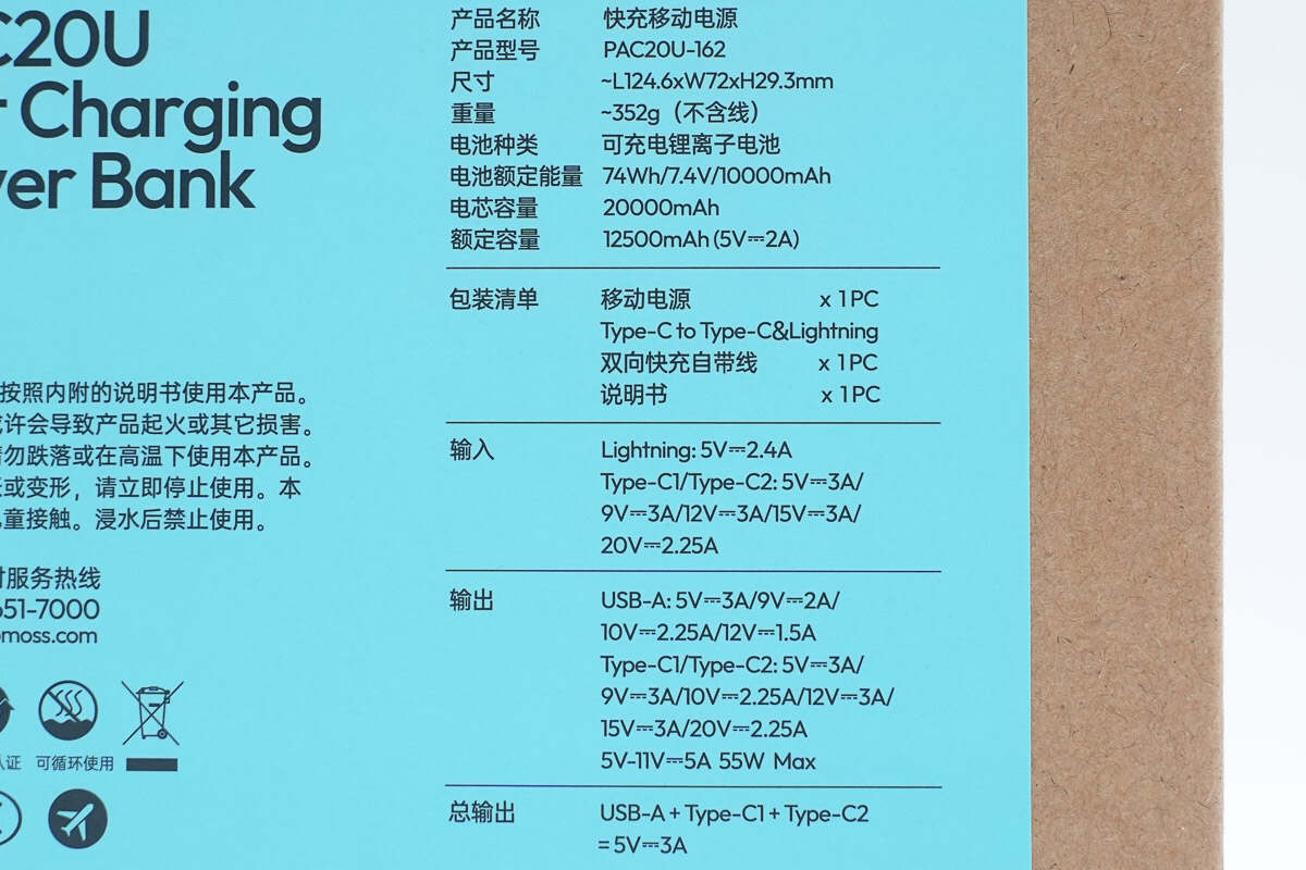

包装盒上参数特写,下面到产品实物展示环节再介绍。

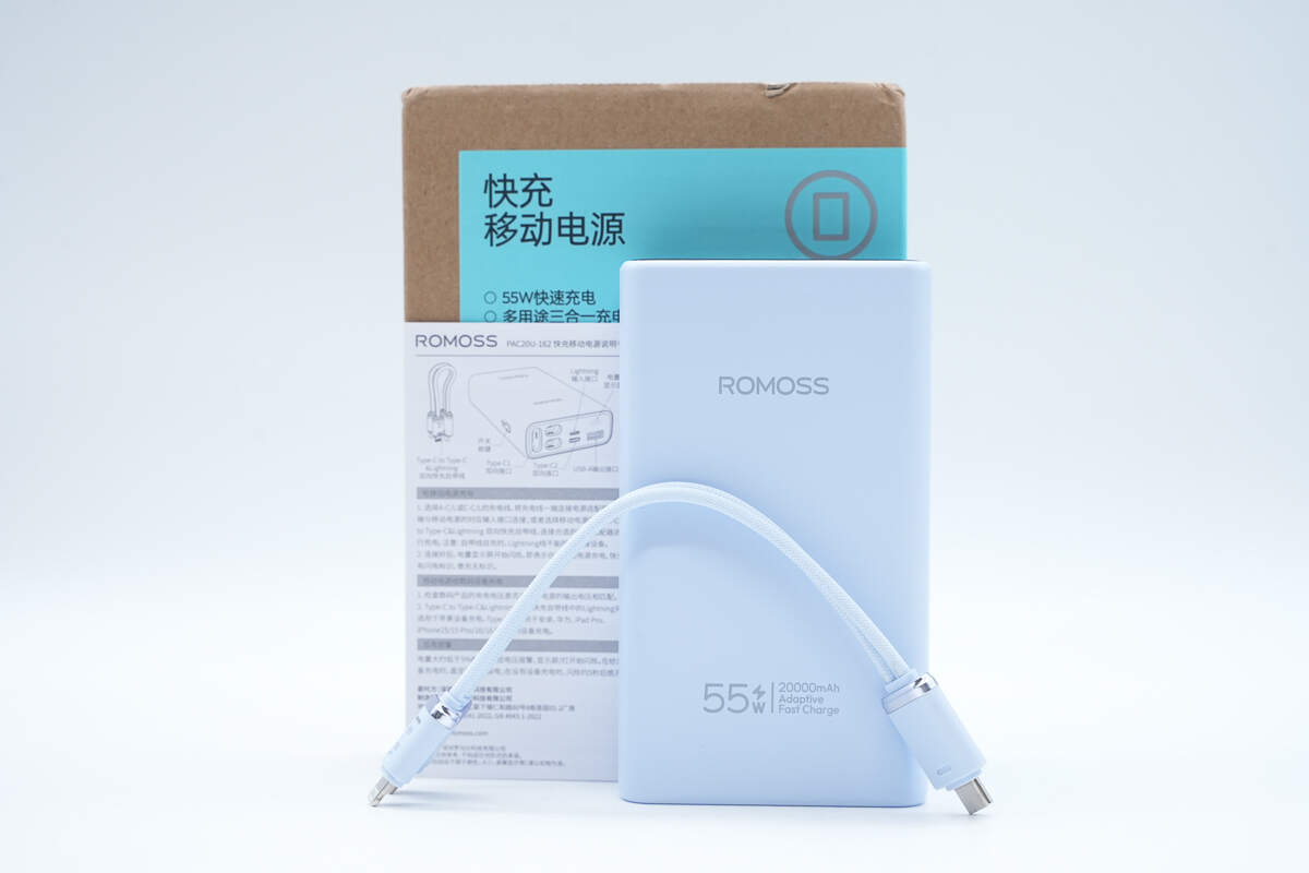

包装内含移动电源、数据线以及说明书。

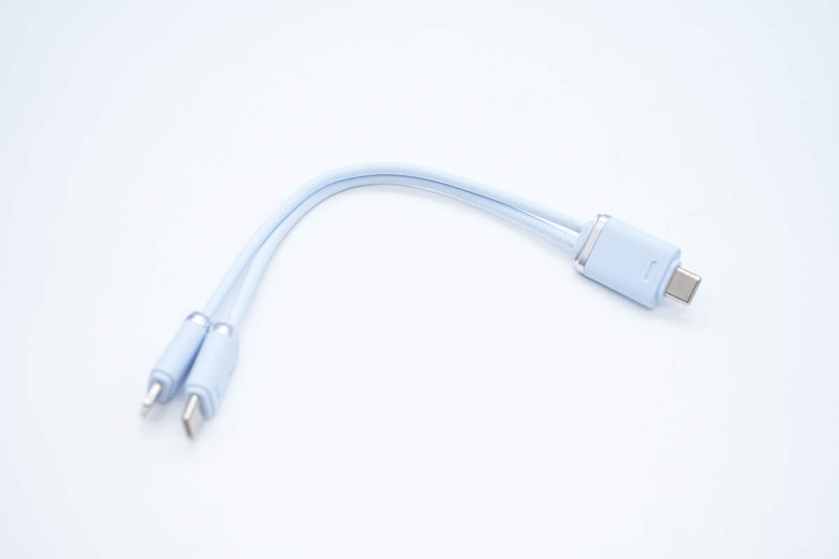

附带数据线为Type-C to Type-C&Lightning双向快充自带线,一分二设计,可满足苹果旧机型的使用需求,考虑得很周到。

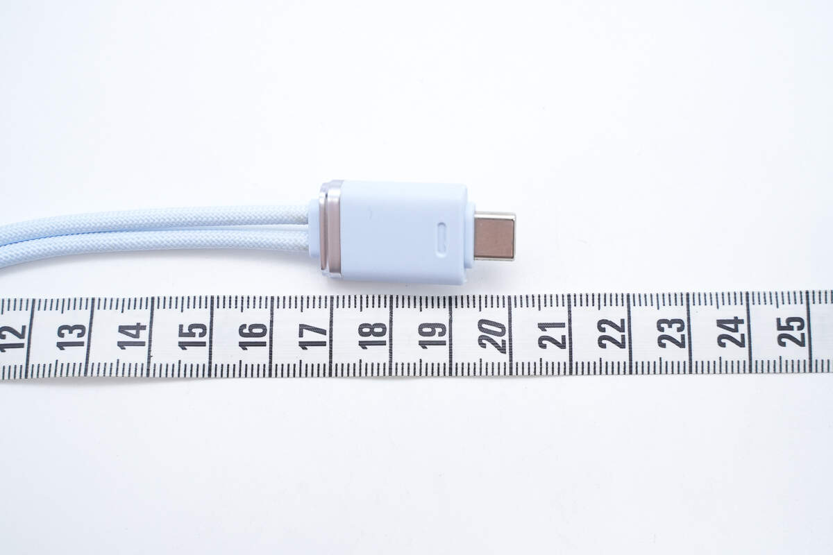

此外线缆是编织线设计,并且端子设计有装饰环,耐用且更加精致。外壳是印有100W和30W参数,让用户能直观了解。
测得线缆长度约为20cm。

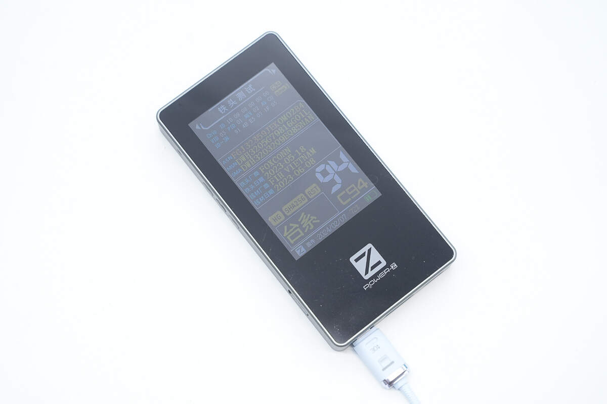

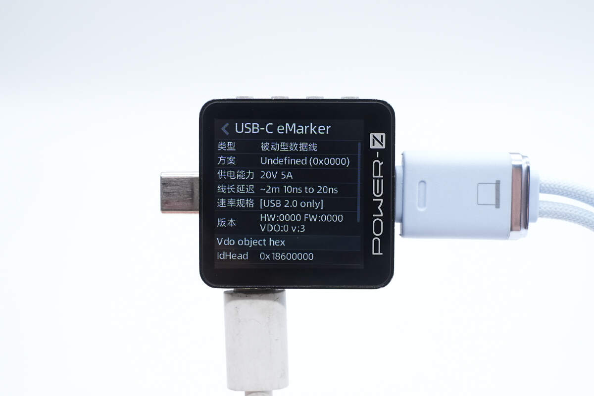

使用ChargerLAB POWER-Z KM003C测得数据线带有E-Marker芯片,电力传输能力为20V5A,数据传输能力为USB 2.0。
另外测得Lightning端子非原装。

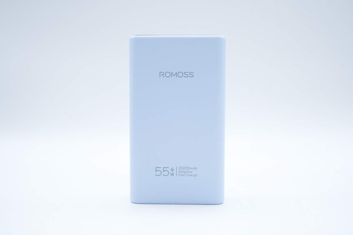

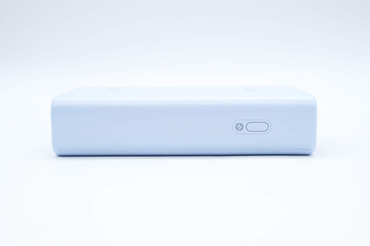

移动电源主体外壳依旧是蓝色配色,搭配顶部黑色亮面装饰板,整体的外观风格与罗马仕旗下自带线系列充电宝的一样。
机身正面上下方便印有ROMOSS品牌以及55W 20000mAh Adaptive Fast Charge。
机身一侧设有电源键。

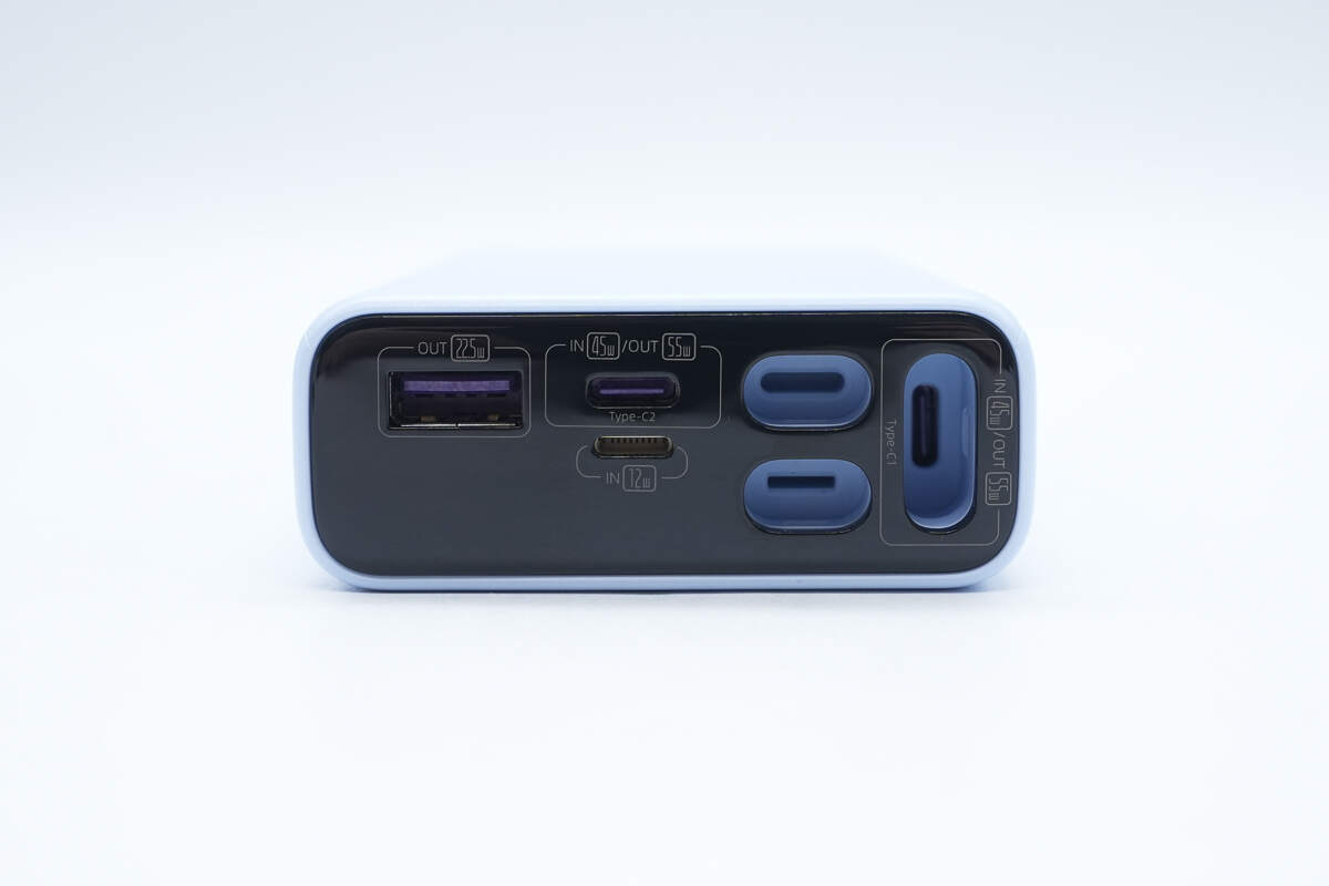

机身顶面为黑色亮面板装饰,同时设计有附带线三个端子固定插槽,并且右侧插槽内配置Type-C1双向快充接口。

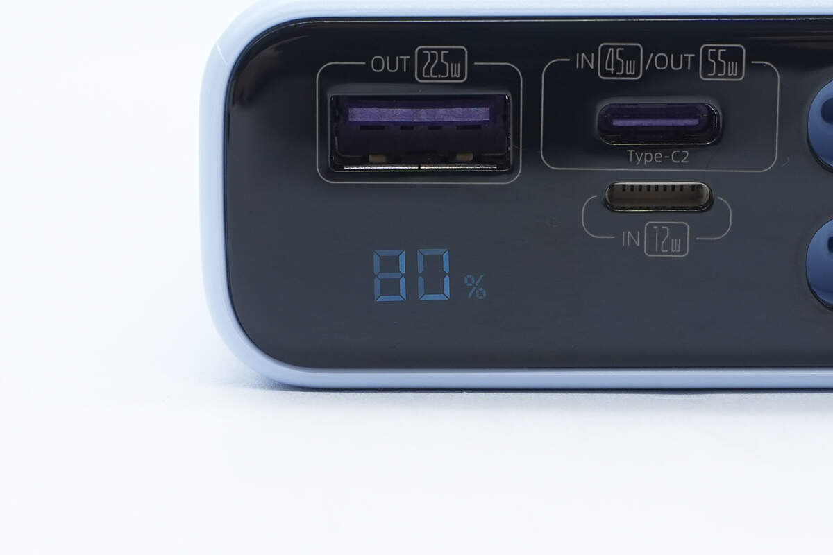

另外区域面板上设计有Lightning输入接口、Type-C2双向快充接口以及USB-A输出接口,接口旁均印有相应输入/输出功率参数,直观明了。左下角区域还内置隐藏式数显屏,可随时精确了解充电宝剩余电量。

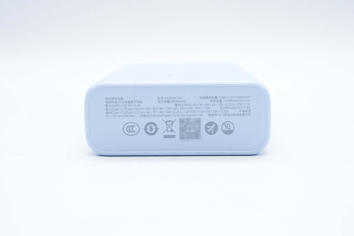

底部外壳印有移动电源参数信息。
产品参数特写
型号:PAC20U-162
电池种类:可充电锂离子电池
电芯容量:20000mAh
电池额定能量:74Wh/7.4V/10000mAh
额定容量:12500mAh(5V2A)
输入:
Lightning:5V2.4A
Type-C1/C2:5V3A、9V3A、12V3A、15V3A、20V2.25A
输出:
USB-A:5V3A、9V2A、10V2.25A、12V1.5A
5-11V5A 55W Max
总输出:
USB-A+Type-C1+Type-C2:5V3A
制造商:江门罗马仕科技有限公司
产品通过了CCC认证。

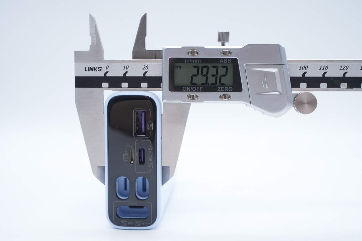

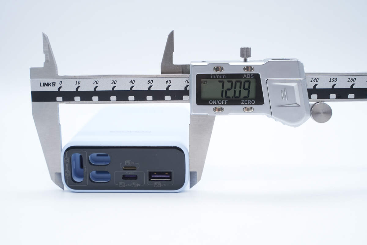

实测移动电源机身长度为124.7mm。
宽度为72.09mm。
厚度为29.32mm。

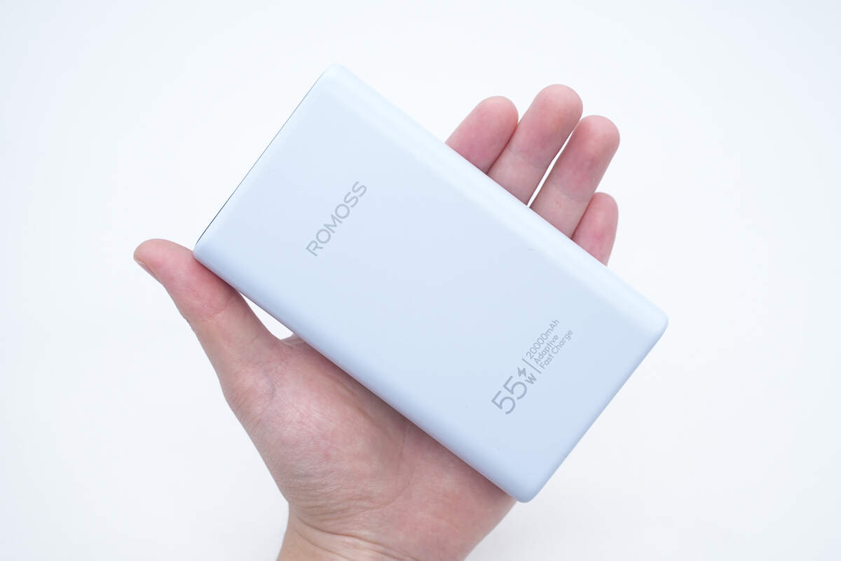

产品拿在手上的大小直观感受。
另外测得移动电源重量约为354g。

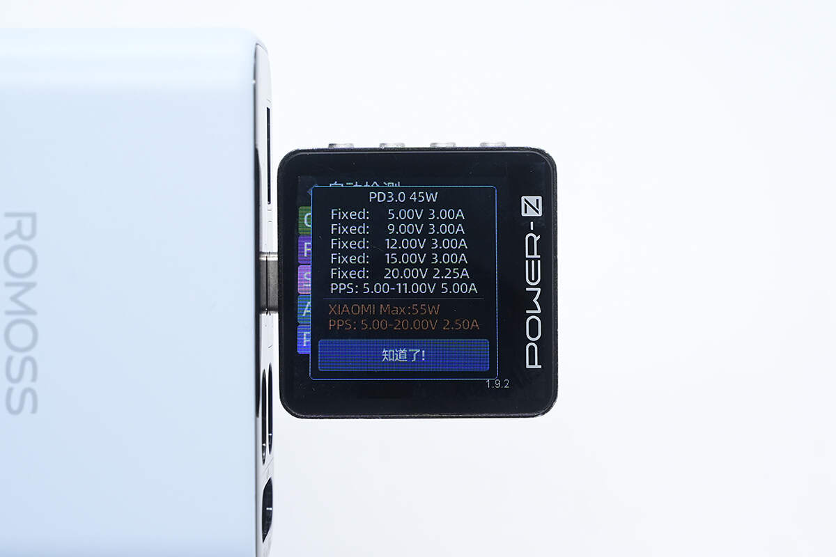

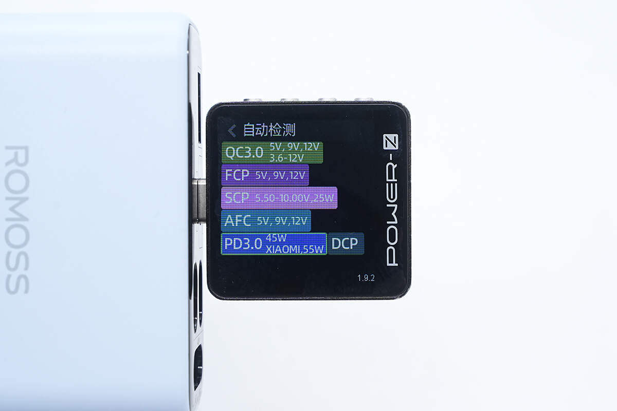

使用ChargerLAB POWER-Z KM003C测得USB-C1口支持QC3.0、FCP、SCP、AFC、PD3.0、DCP充电协议,以及小米55W澎湃闪充协议。
PDO报文显示USB-C1接口还具备5V3A、9V3A、12V3A、15V3A、20V2.25A五组固定电压档位,以及5-11V5A PPS和小米5-20V2.5A电压档位。
测得USB-C2口兼容协议和USB-C1口的相同。
此外PDO报文也一样,两个USB-C接口可盲插使用。

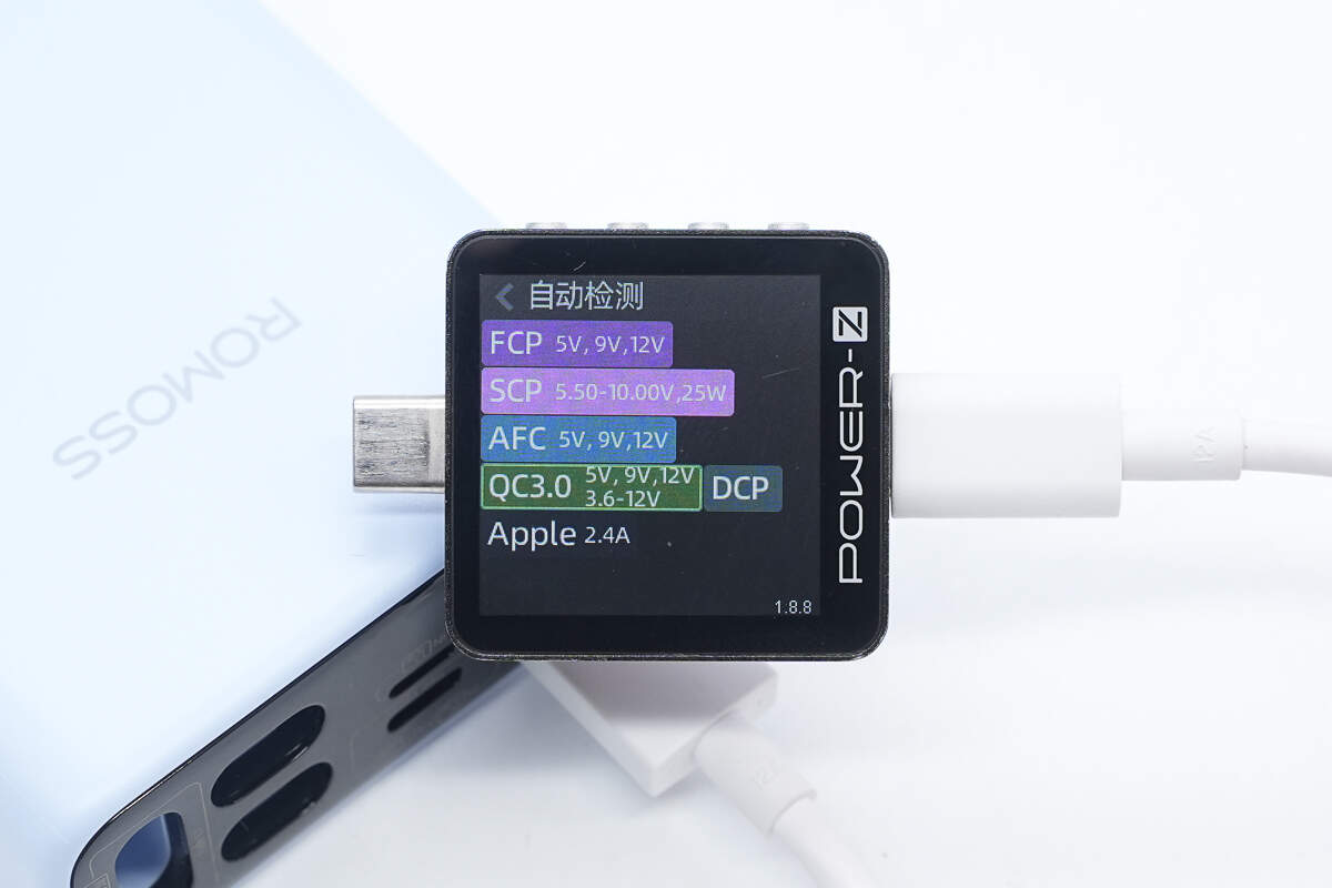

另外测得USB-A口支持QC3.0、FCP、SCP、AFC、DCP、Apple 2.4A充电协议。
最后是使用罗马仕这款充电宝给小米13 Ultra充电,成功开启小米55W澎湃闪充。
在充电功率爬升到稳定状态时,测得充电功率大约为42W。

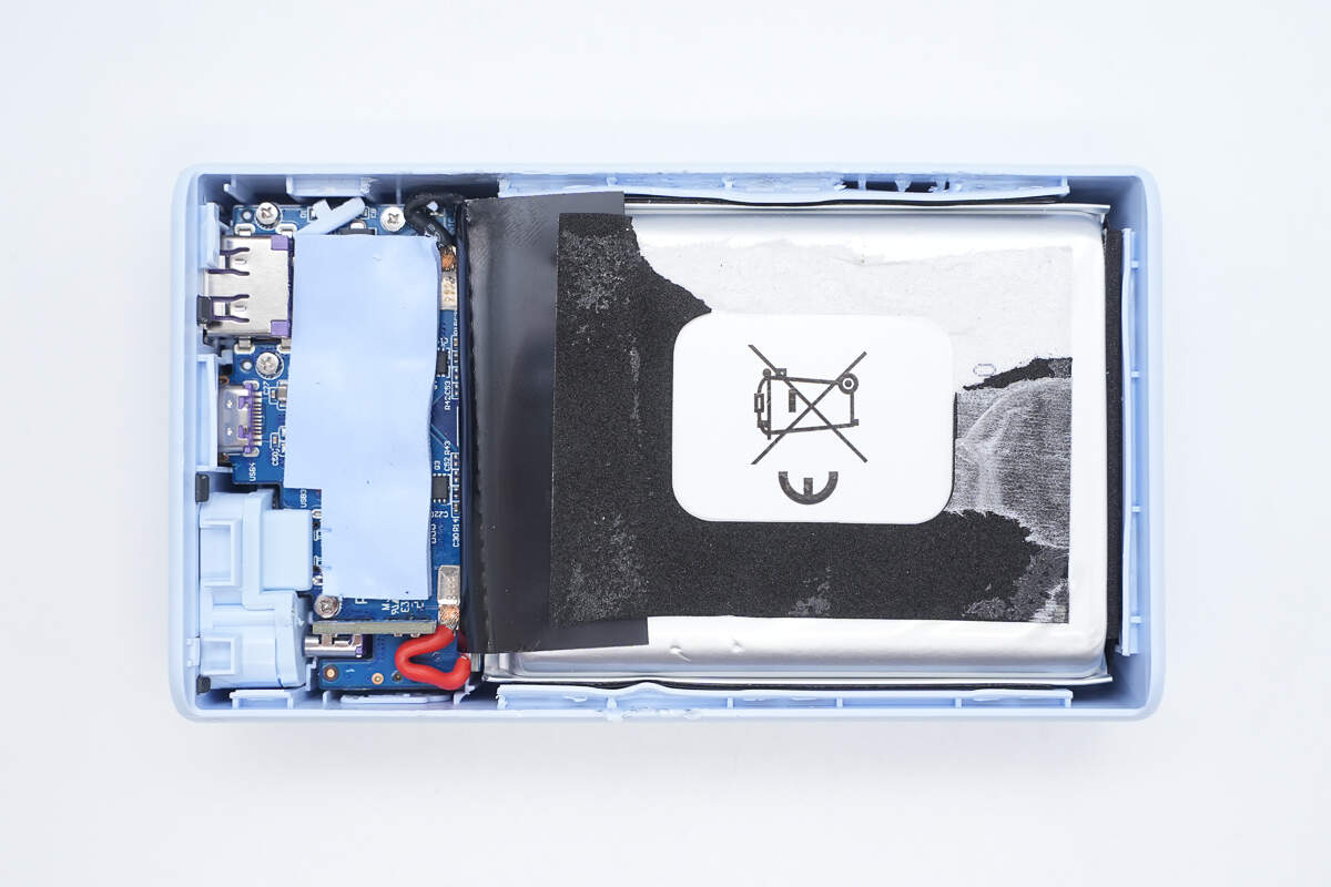

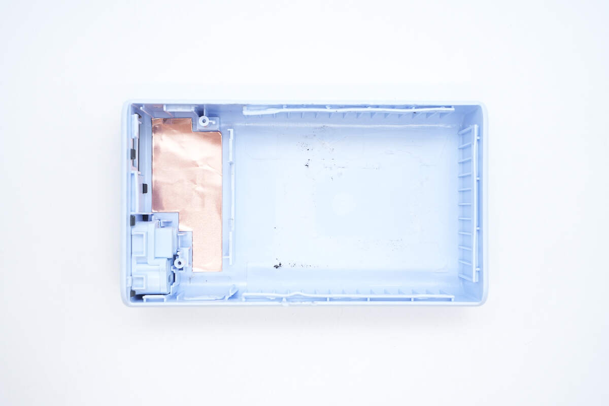

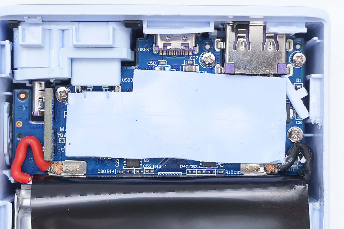

将移动电源外壳拆开,壳体上贴有铜箔帮助散热。
PCB板和电芯上分别贴有导热垫和缓冲保护泡棉,之间设有麦拉片进行隔离绝缘。
PCB板使用螺丝进行固定。

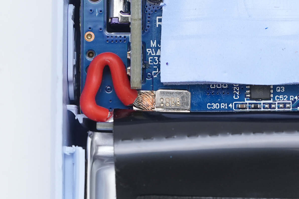

电芯通过导线与主板电阻焊连通。
取出电芯和PCB板,另一部分壳体对应PCB板区域也贴有铜箔帮助散热。

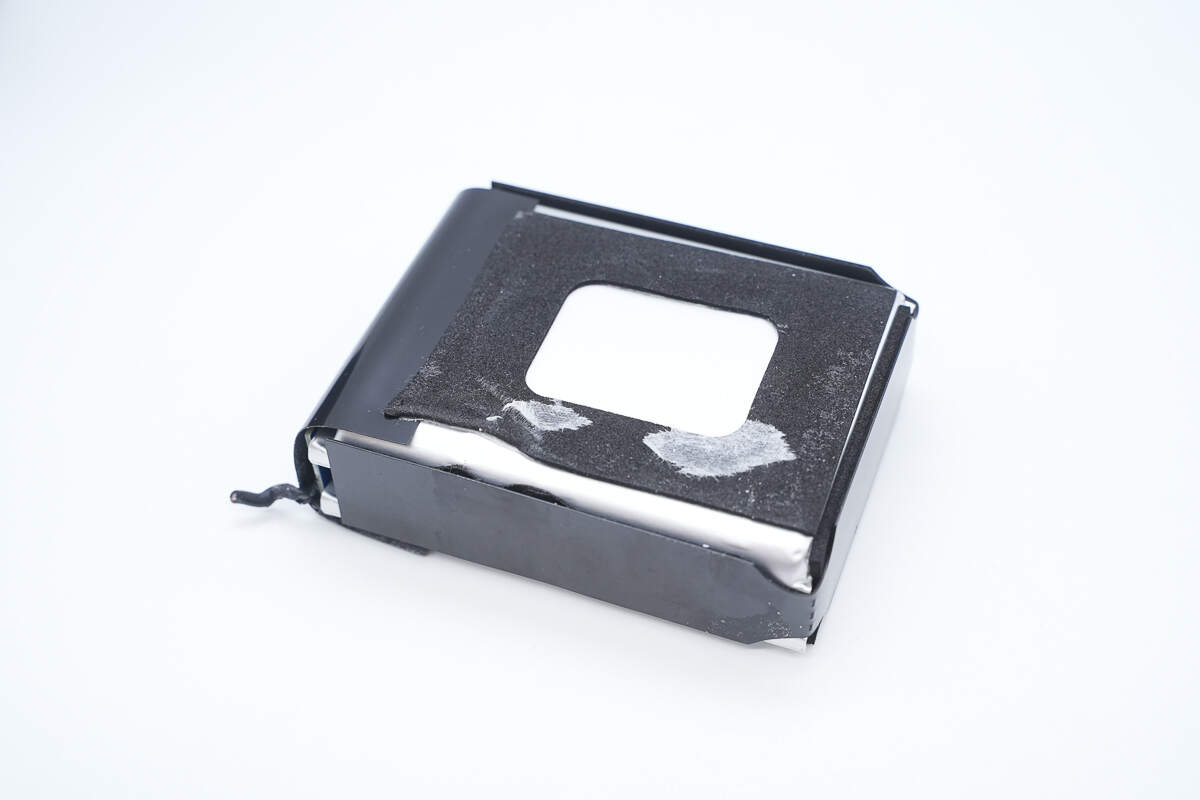

电芯底部也贴有泡棉保护,侧身除贴有泡棉外还设有麦拉片绝缘。
电芯与前端锂电保护小板镍片点焊连接。

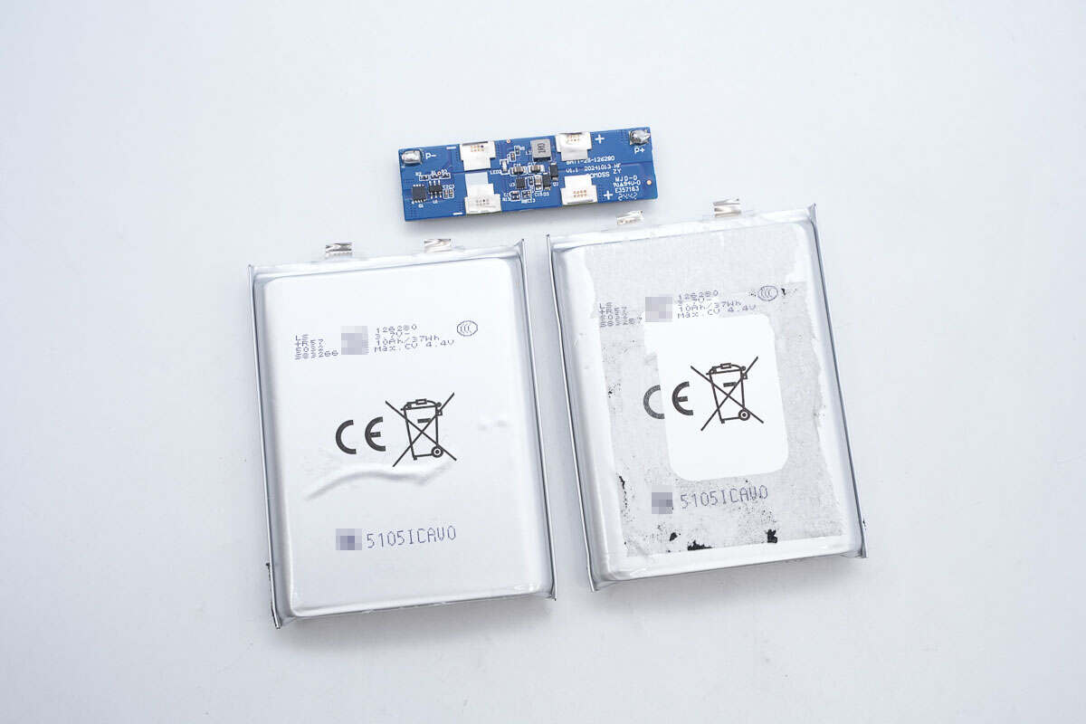

将两块电芯与保护小板分离。

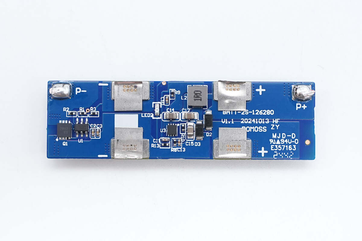

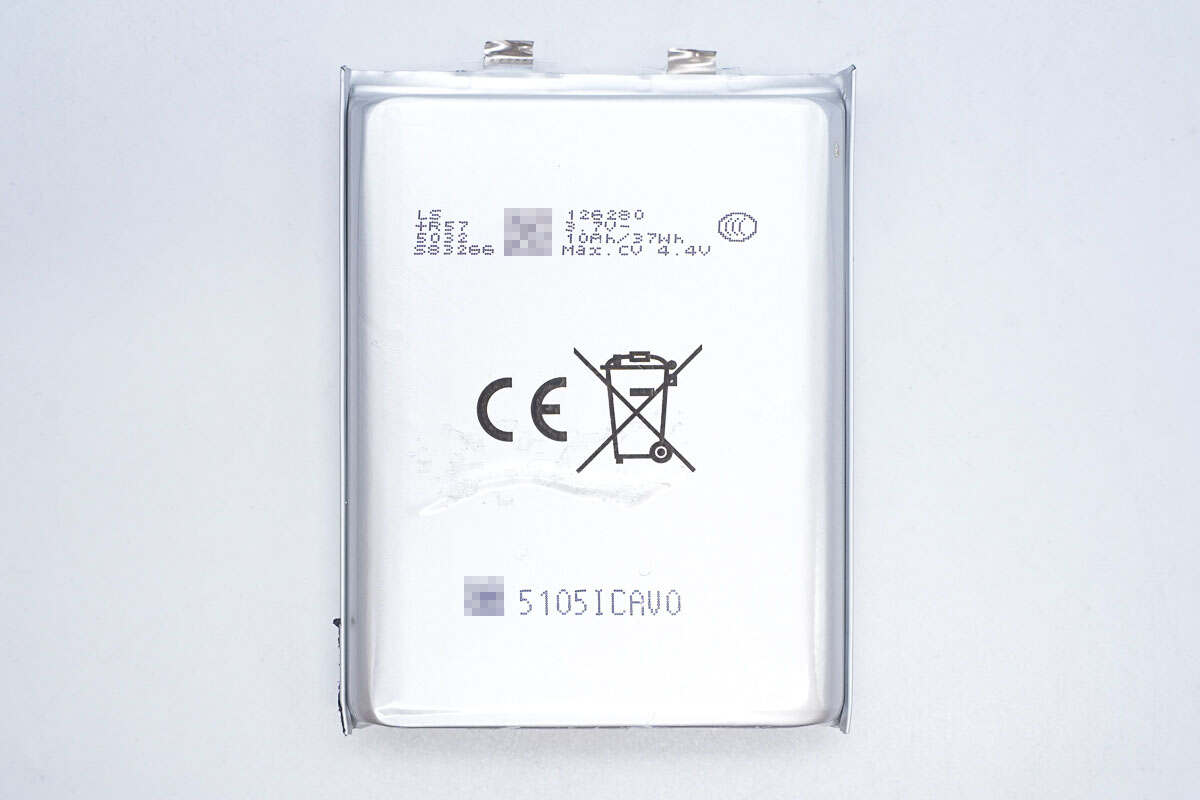

两块电芯来自LS力神,尺寸为126280,额定电压3.7V,容量为10Ah,能量为37Wh,充电限制电压4.4V,通过了CCC、CE认证。
小板正面设有锂电保护电路的锂电保护芯片和保护管,此外还设有均衡电路。
背面贴有缓冲保护泡棉。

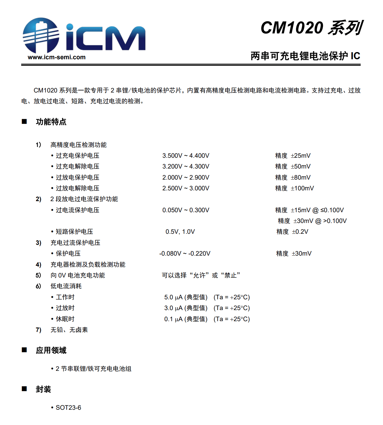

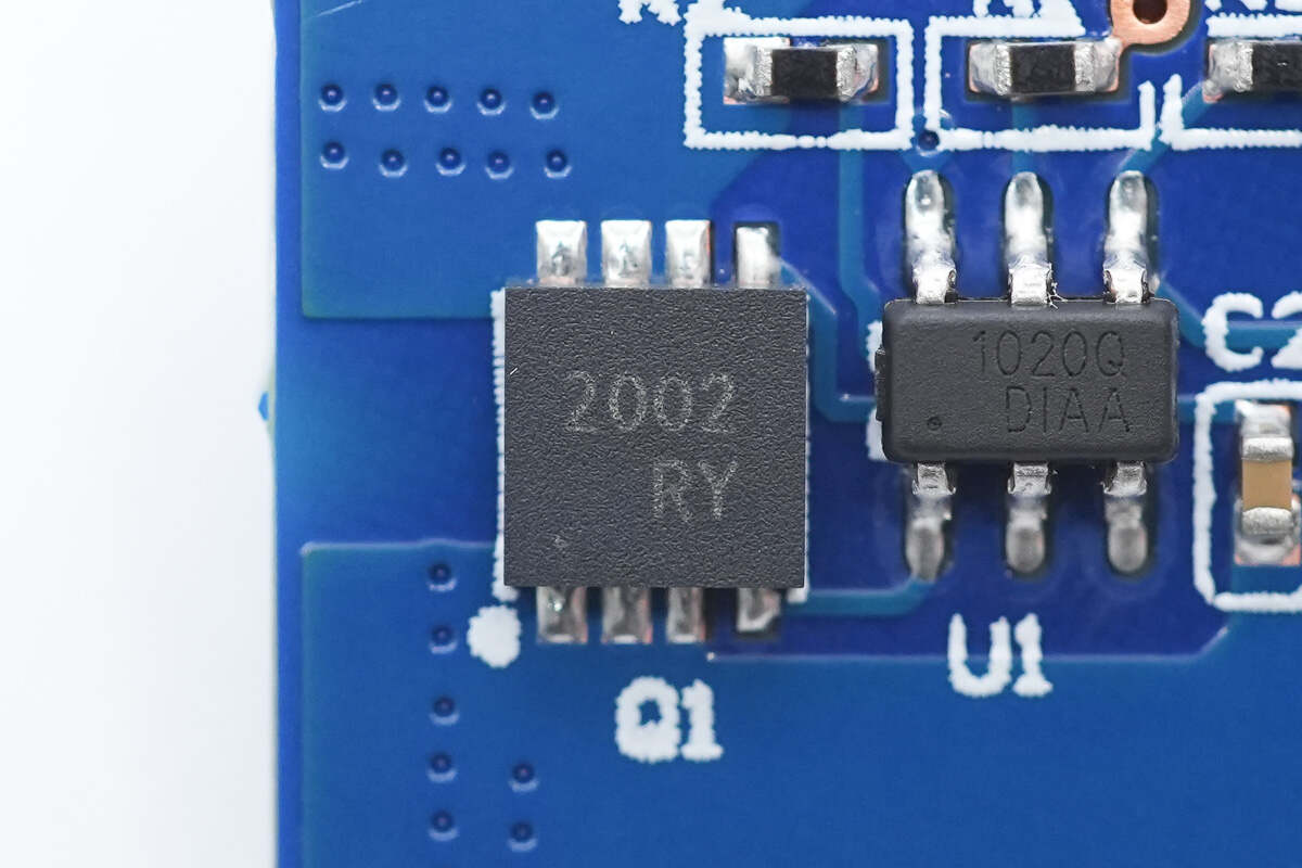

电池保护芯片来自创芯微,型号为CM1020Q,该产品是一颗用于2串锂电池的高精度保护芯片,具备精度为25mV的高精度过充检测,支持2段放电过电流保护,支持充电过流保护,并且具有极低的待机电流消耗,用于电池组的过充电、过放电、放电充电过流以及短路保护功能。
创芯微CM1020Q采用SOT23-6封装,该系列产品支持铁锂电池到高压锂电池应用,电压齐全。
电池保护管丝印2002。

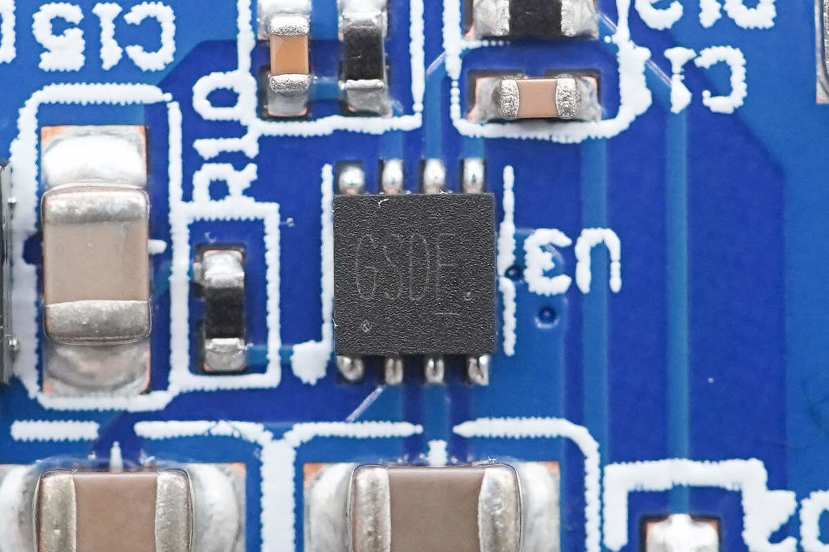

电池均衡芯片来自钰泰,丝印GS,实际型号为ETA3000,这是一颗基于电感能量转移的锂电池主动平衡芯片,芯片采用钰泰自主的专利技术,不同于传统被动均衡技术,ETA3000采用电感储能,从电压高的电池放电,为电压低的电池充电,由于采用电感主动均衡方式,均衡功率更大,发热也更低,均衡时间大大缩短,均衡电流不受封装散热的限制。
ETA3000在待机模式下仅消耗2μA的待机电流,芯片具有高均衡电压精度,电压精度低至30mV。自动检测需要均衡的电池电压,当达到一定误差时支持自动进行均衡,适用于多节串联的电池组使用。均衡电流支持电阻灵活设置,最大均衡电流可达2A。
芯片支持均衡状态指示,开关频率为1MHz,支持使用小体积电感,芯片支持电池过电压保护,欠压保护和过热保护,适用于多串电池系统,如移动电源,便携设备和电池备份系统等。ETA3000采用SOT23-6和DFN2*2-8封装,DFN2*2-8封装支持使能控制和均衡状态指示。

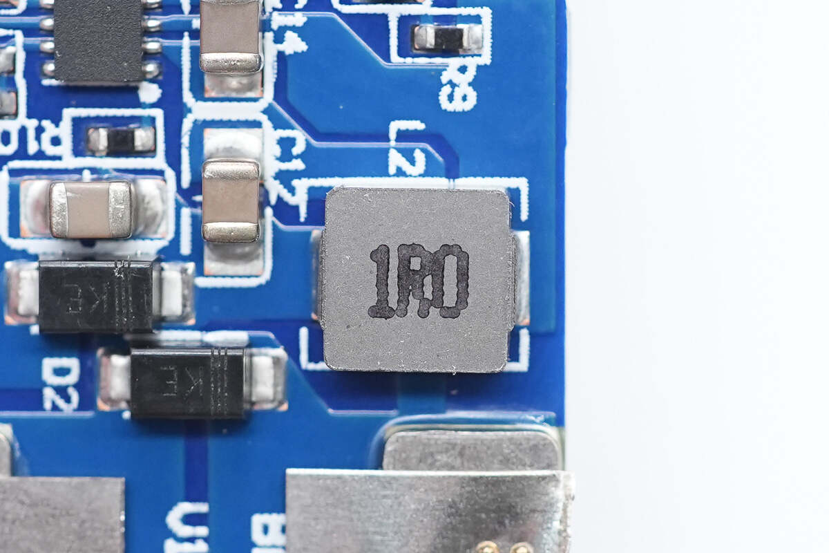

均衡电感特写。

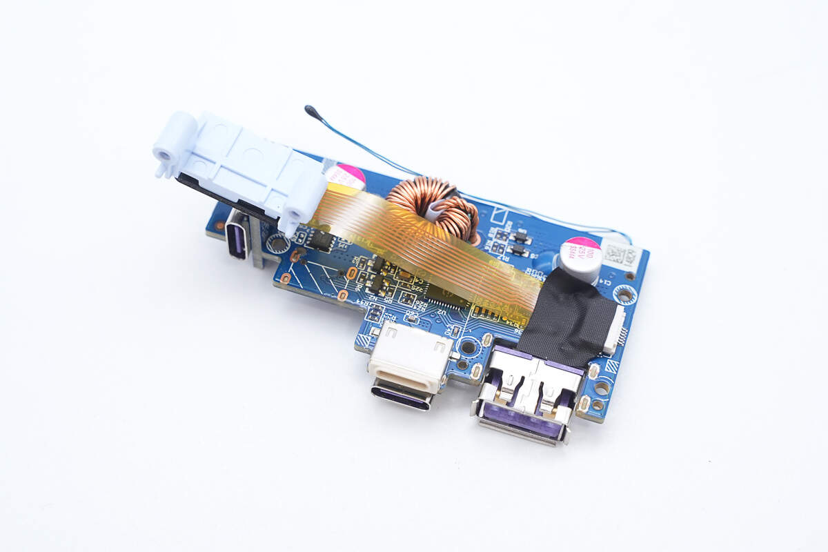

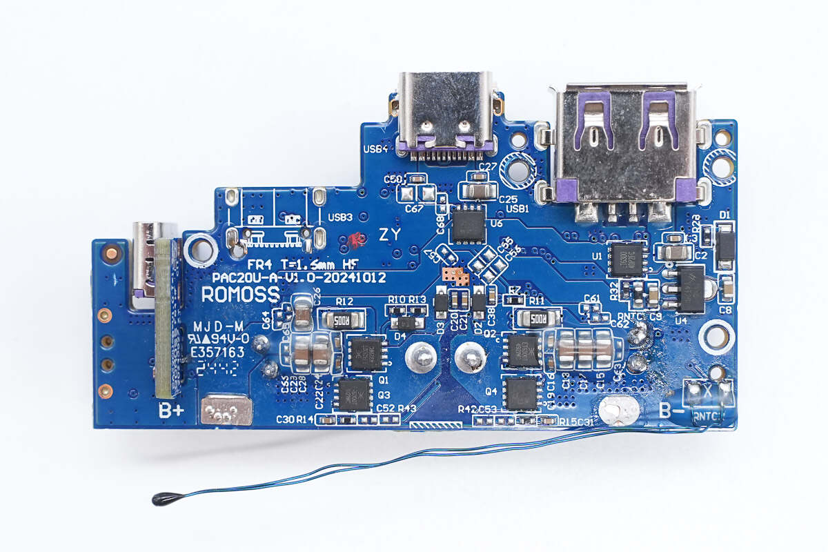

PCB主板正面数显屏通过排线插拔式连接,并粘贴醋酸布胶带加固防松动脱落。

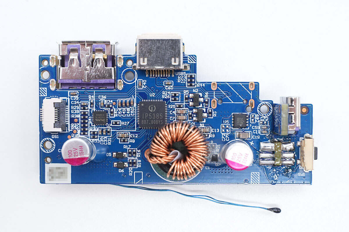

PCB主板正面一览,设有移动电源主控芯片、升降压电感、滤波固态电容、MCU以及VBUS开关管,电容还打胶水加固。
板子背面设有升降压开关管以及VBUS开关管,热敏电阻和部分小电容焊接区域打胶水保护。

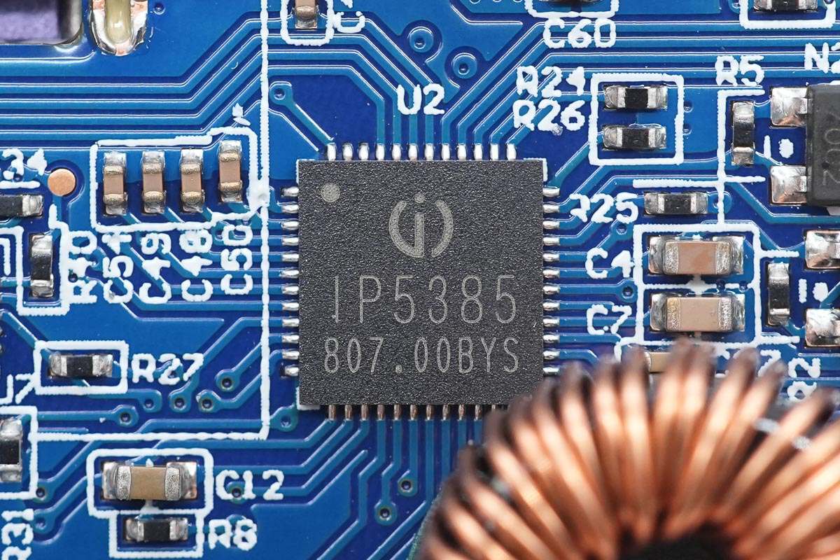

移动电源主控芯片来自英集芯科技,型号IP5385,是首款集成UFCS融合快充协议的快充移动电源SOC芯片,集成 QC2.0/QC3.0/SCP/UFCS 输出快充协议、AFC/FCP 输入输出快充协议、TYPE-C PD2.0/TYPE-C PD3.0 输入输出协议、TYPE-C PD3.0 PPS 输出协议,兼容 BC1.2 Apple 手机、同步双向升降压转换器、锂电池充电管理、电池电量指示等多功能的电源管理 SOC,为快充移动电源提供完整的电源解决方案。
IP5385 可同时支持 USB-A x2, USB-C 三个 USB 口和一个 Lightning 口,单独使用任何一个口都可以支持快充,同时使用两个及以上输出口时,只支持 5V 输入输出。得益于 IP5385 的高集成度与丰富功能,在应用时仅需极少的外围器件,只需一个电感实现双向升降压功能,有效减小整体方案的尺寸,降低 BOM 成本。
IP5385支持2~4节串联电池,同步开关升降压系统可提供最大65W的输入输出功率,轻载时自动进入休眠状态。

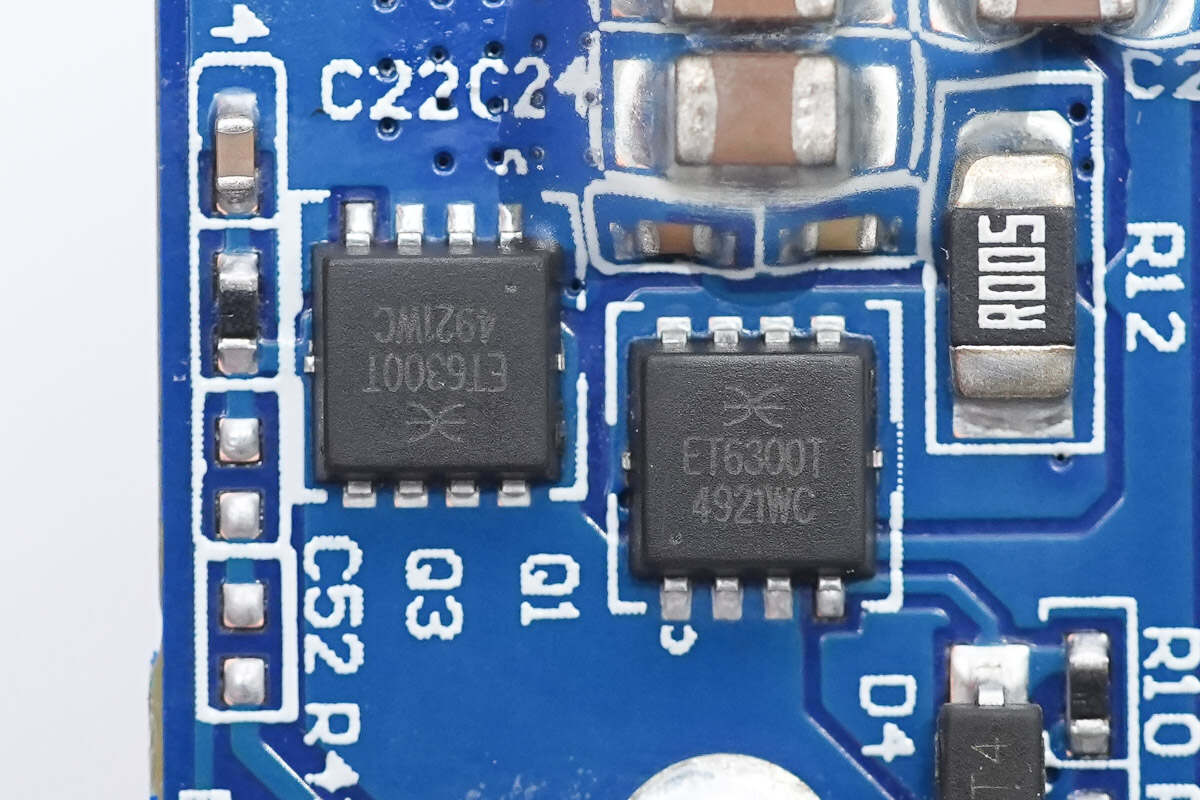

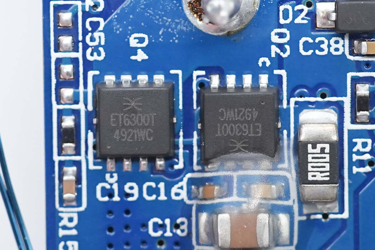

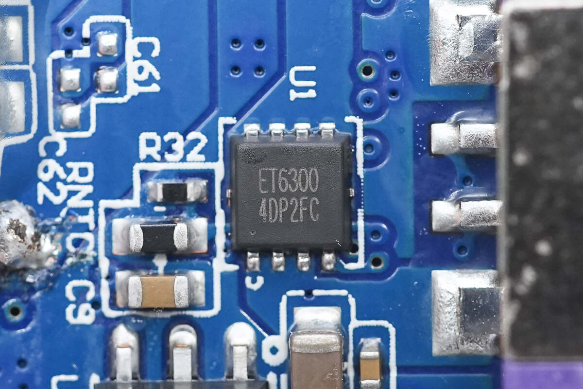

四颗同步升降压开关管来自Eternal宜源,型号ET6300T,NMOS管,耐压30V,导阻5mΩ,采用PDFN3.3*3.3封装。
另外两颗型号相同。

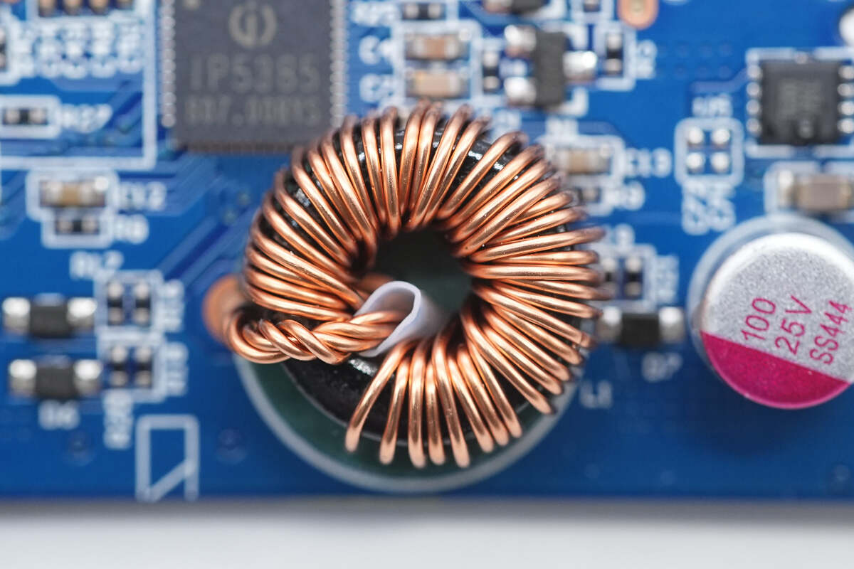

搭配的升降压电感特写。

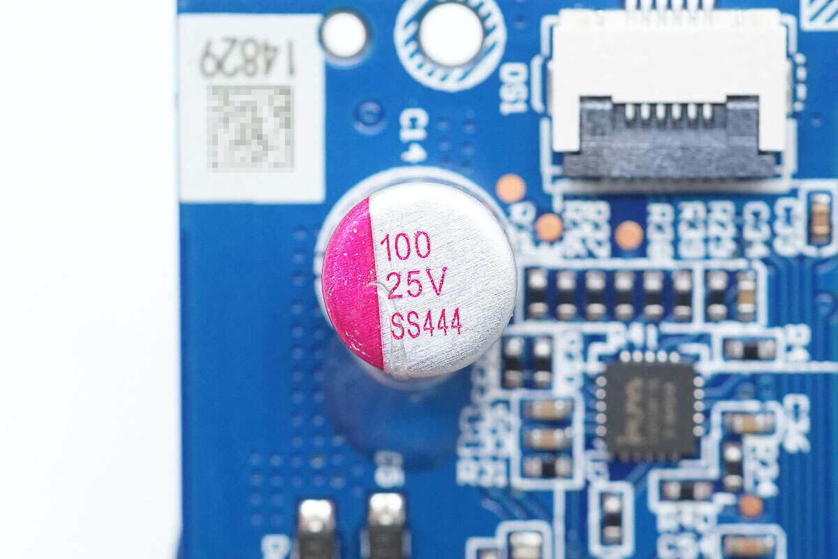

滤波固态电容规格为25V100μF。
另一颗规格相同。

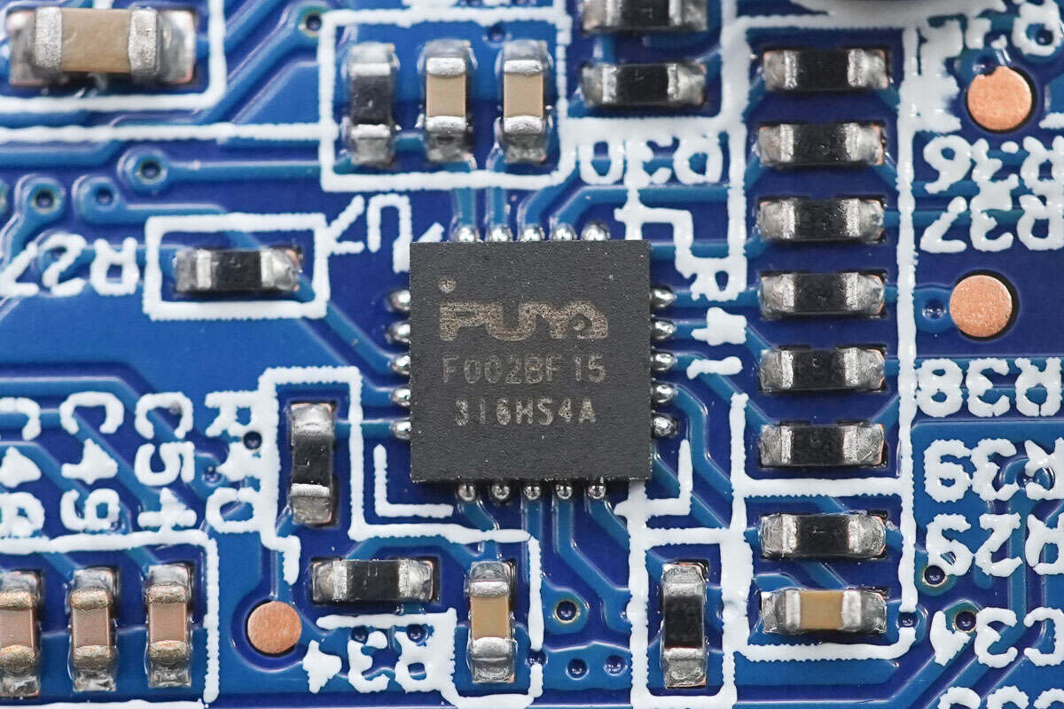

MCU采用普冉PY32F002B系列微控制器,其采用高性能的32位 ARM® Cortex®-M0+内核,嵌入24Kbytes Flash 和3Kbytes SRAM 存储器,最高工作频率 24MHz。适用于控制器、手持设备、PC外设、游戏和GPS平台、工业应用等多种场景。

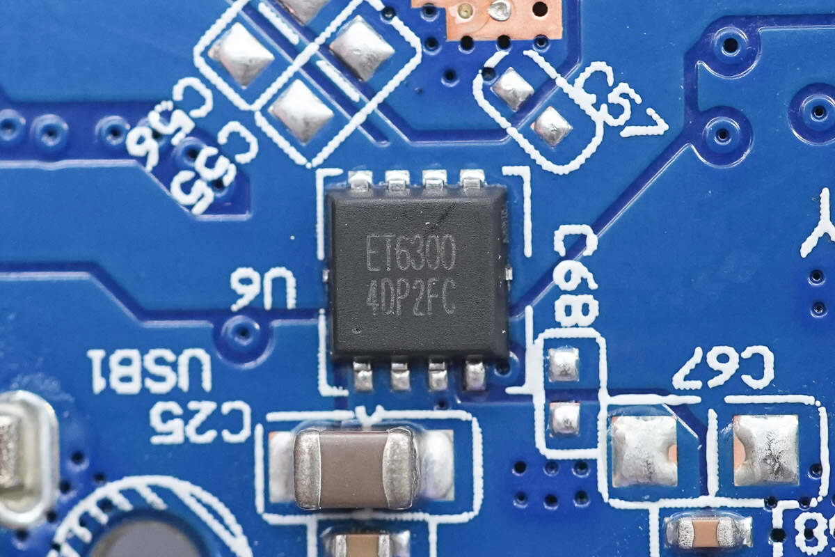

USB-C1接口VBUS开关管特写,是一颗丝印ET6300的MOS管。
USB-C2接口VBUS开关管特写,型号相同。
USB-A口VBUS开关管也是相同型号。

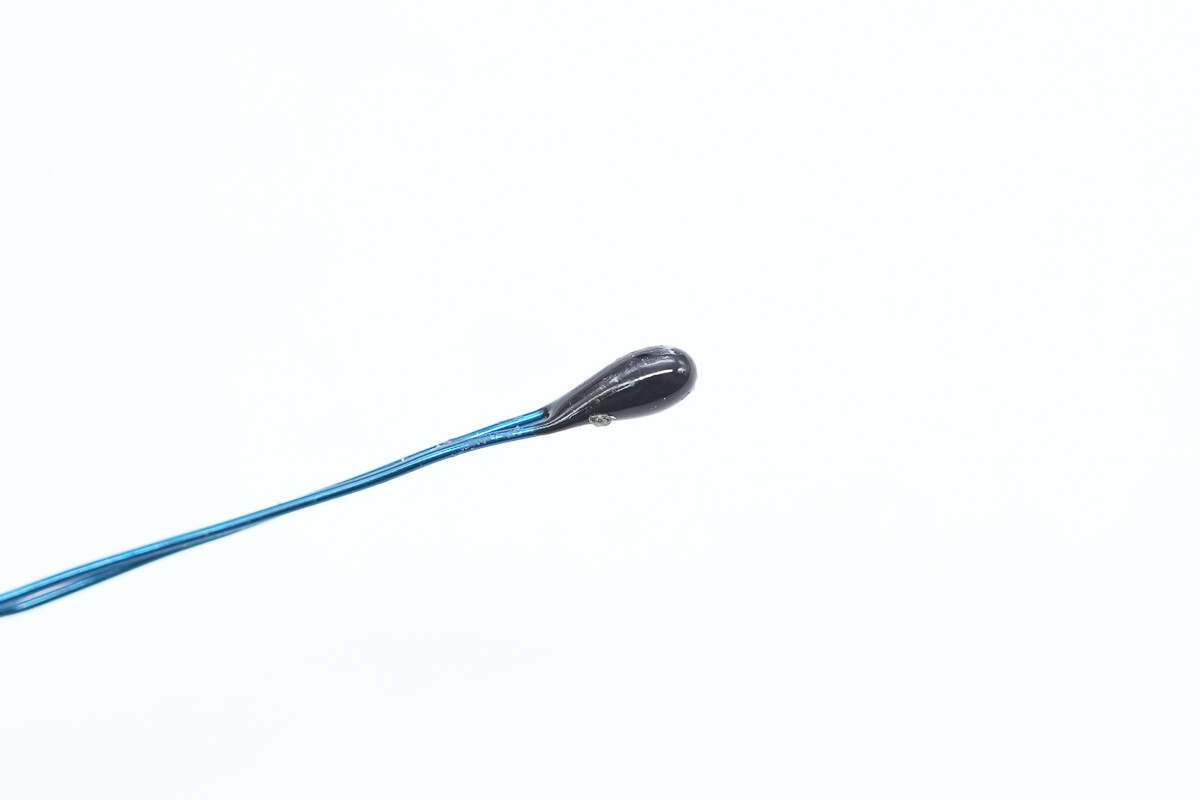

热敏电阻特写,用于对电芯温度进行监控。

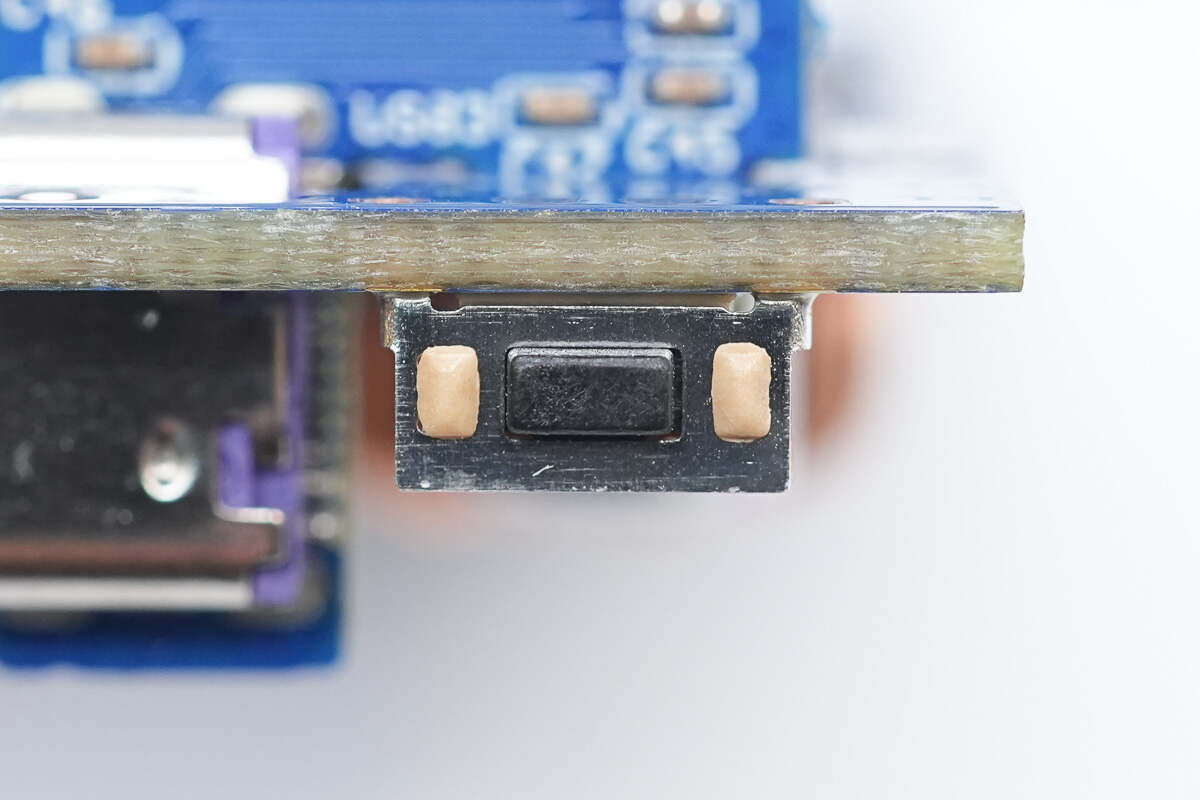

电源键贴片焊接。

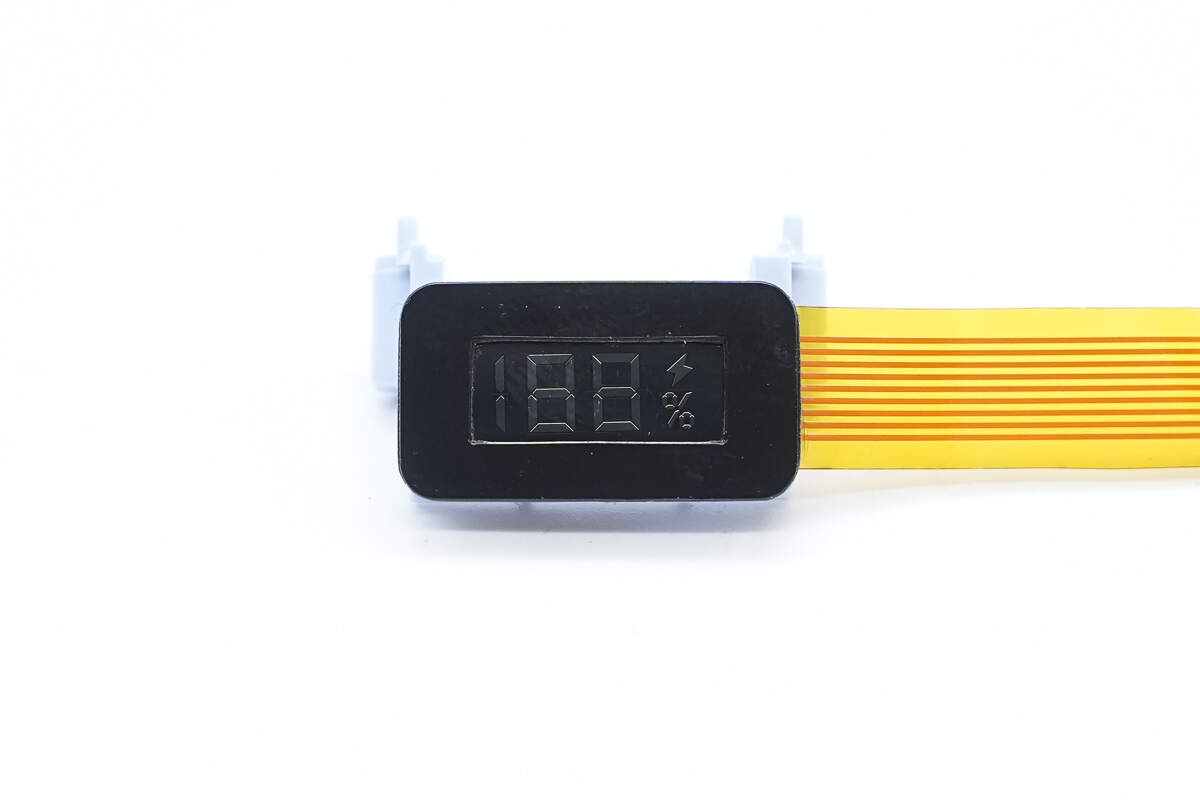

数显屏特写。

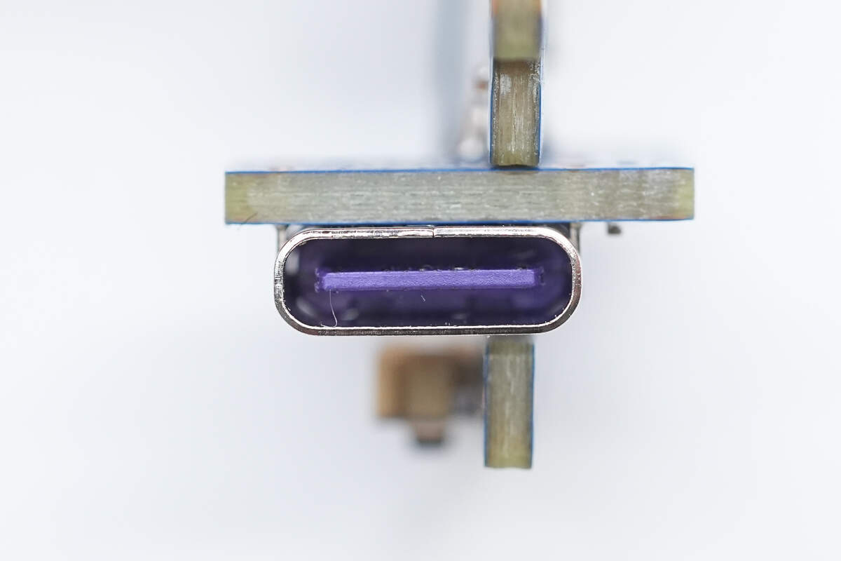

USB-C1接口母座采用小板焊接。

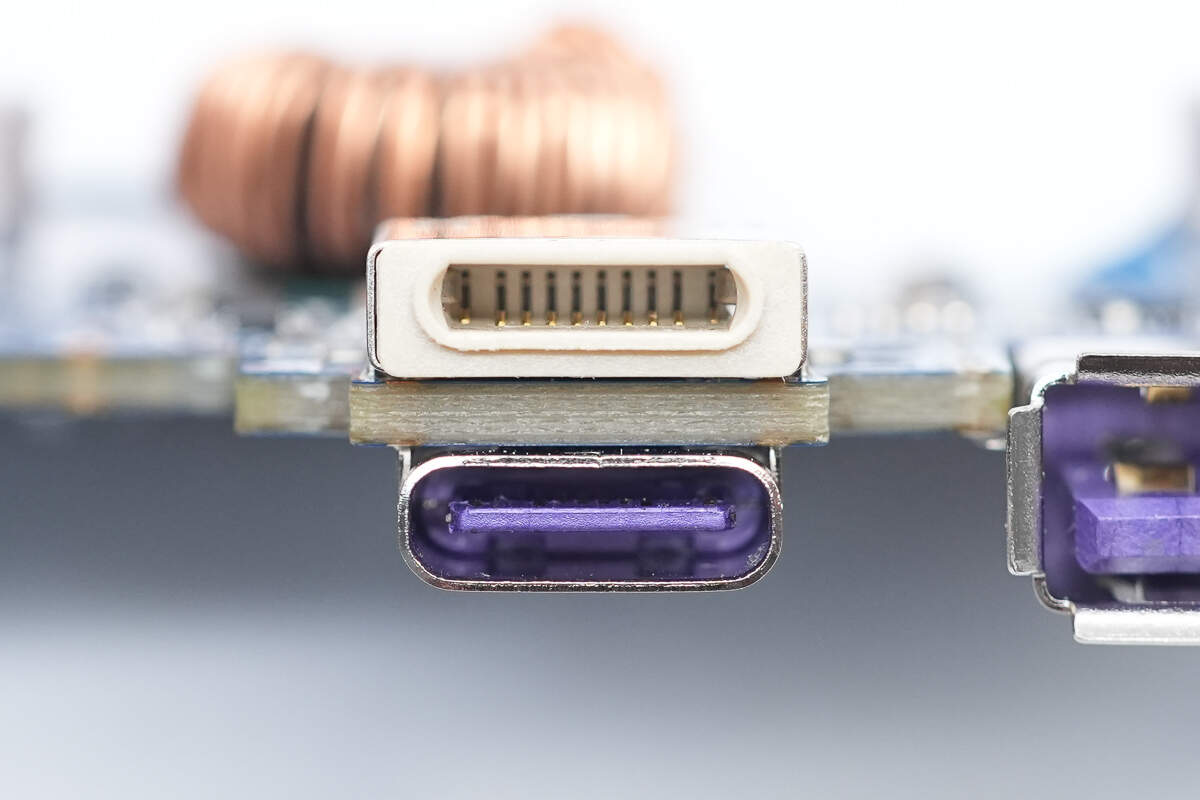

USB-C2接口母座和Lightning接口母座焊接在主板两面。

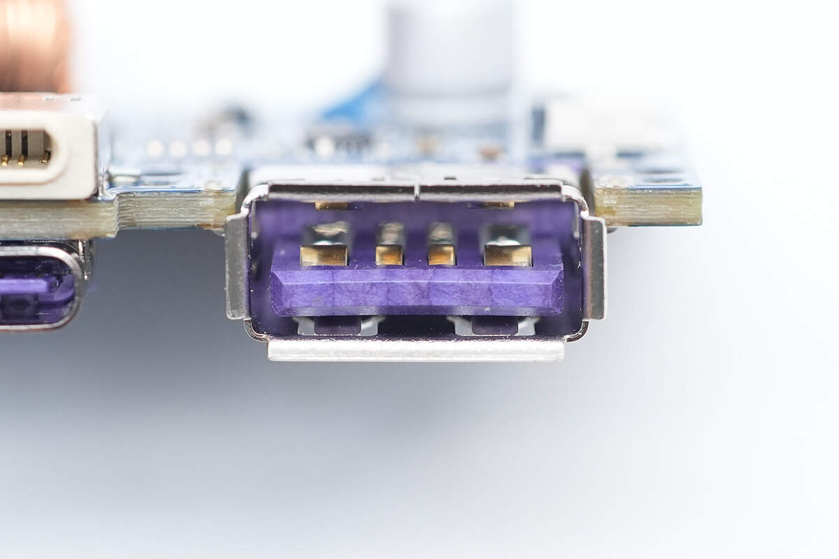

USB-A口母座特写。

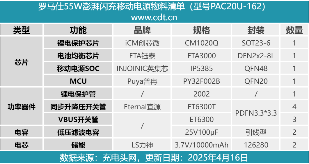

最后附上罗马仕55W澎湃闪充移动电源的核心器件清单,方便大家查阅。
