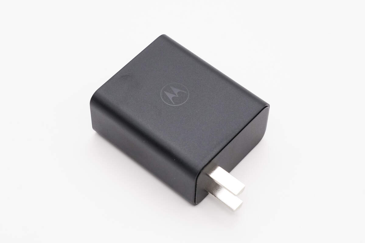

摩托罗拉90W快充充电器为经典直板造型设计,机身外壳表面磨砂抗指纹,机身正面中心设计摩托罗拉品牌logo。输入端配备固定式国标插脚,靠一侧布局方便插拔。

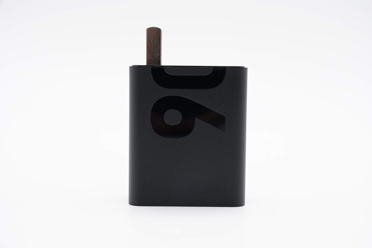

另一面通过亮面反衬设计90字样,表明充电器最大输出功率。

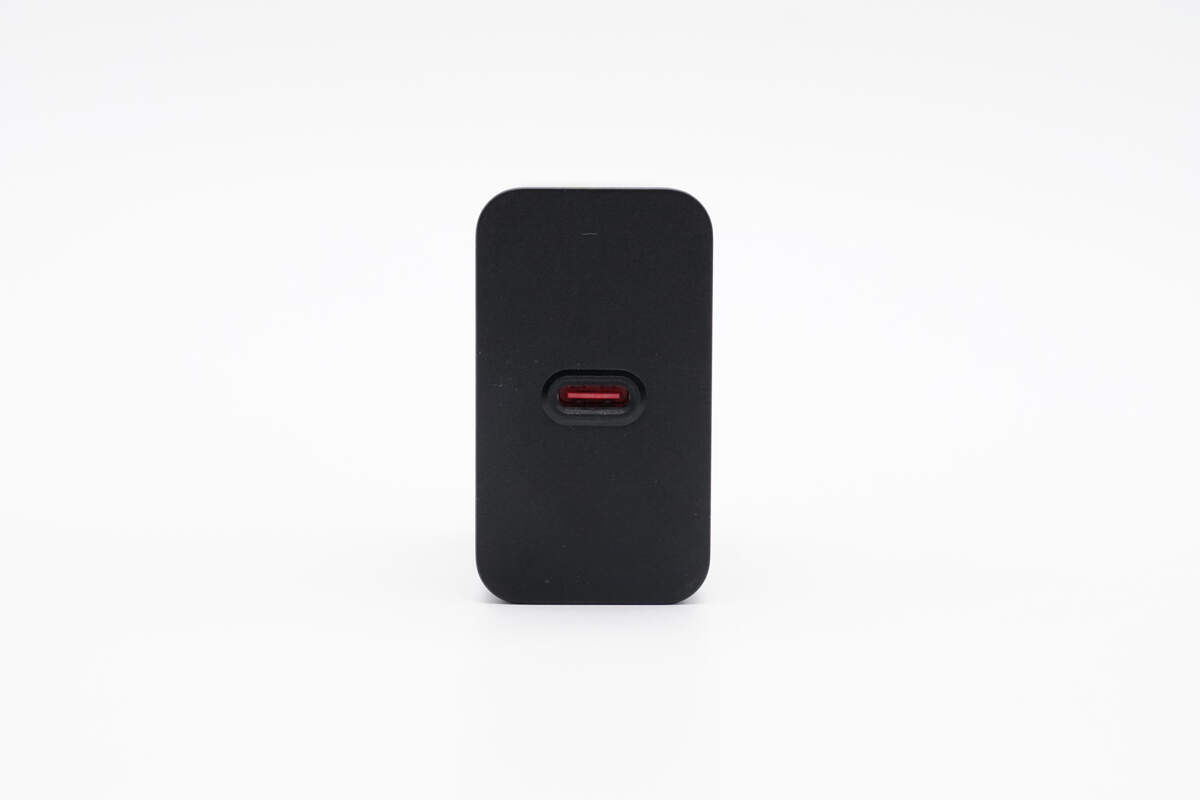

顶面配备单USB-C接口,接口外围设计亮面环装饰。

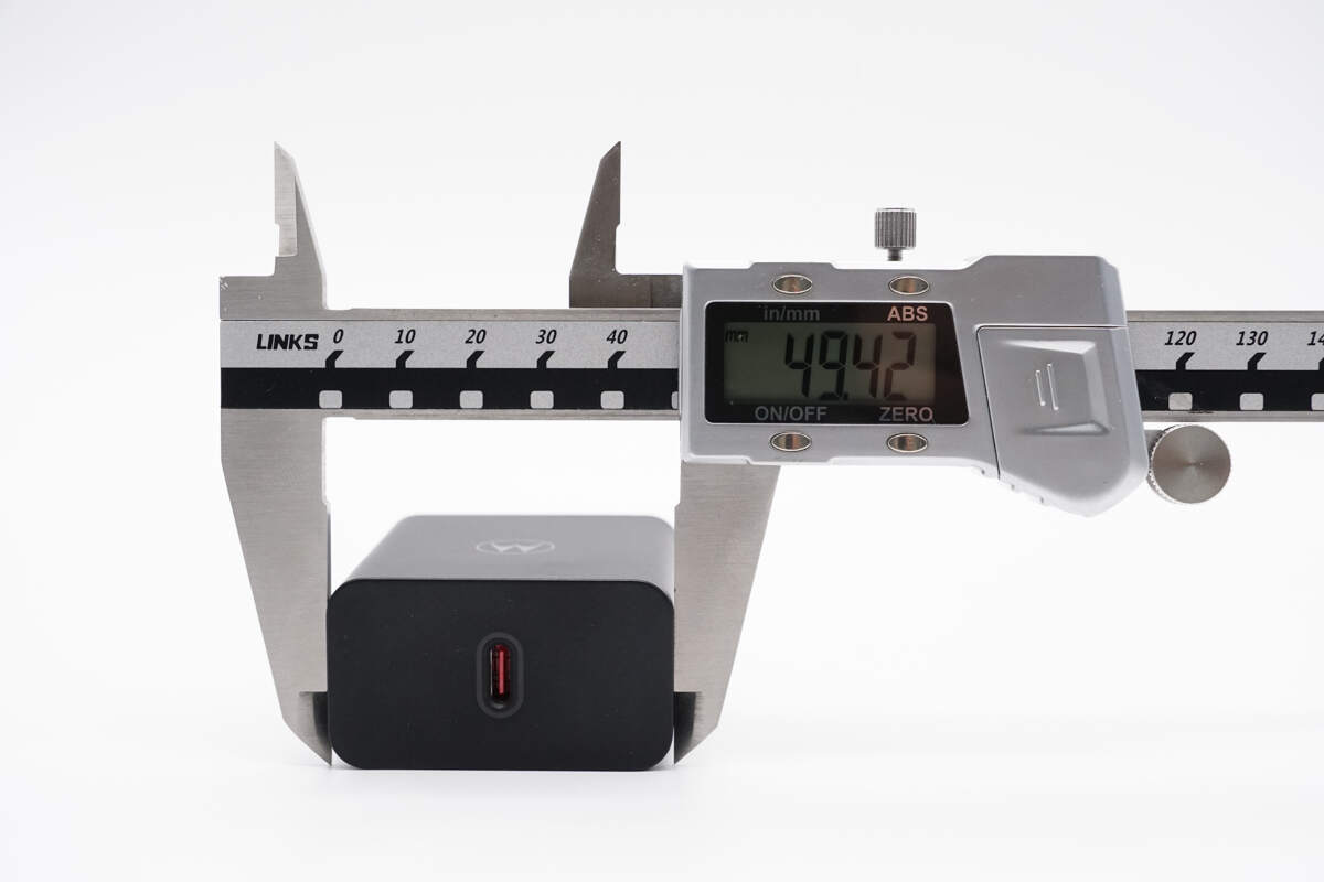

宽度为49.42mm。

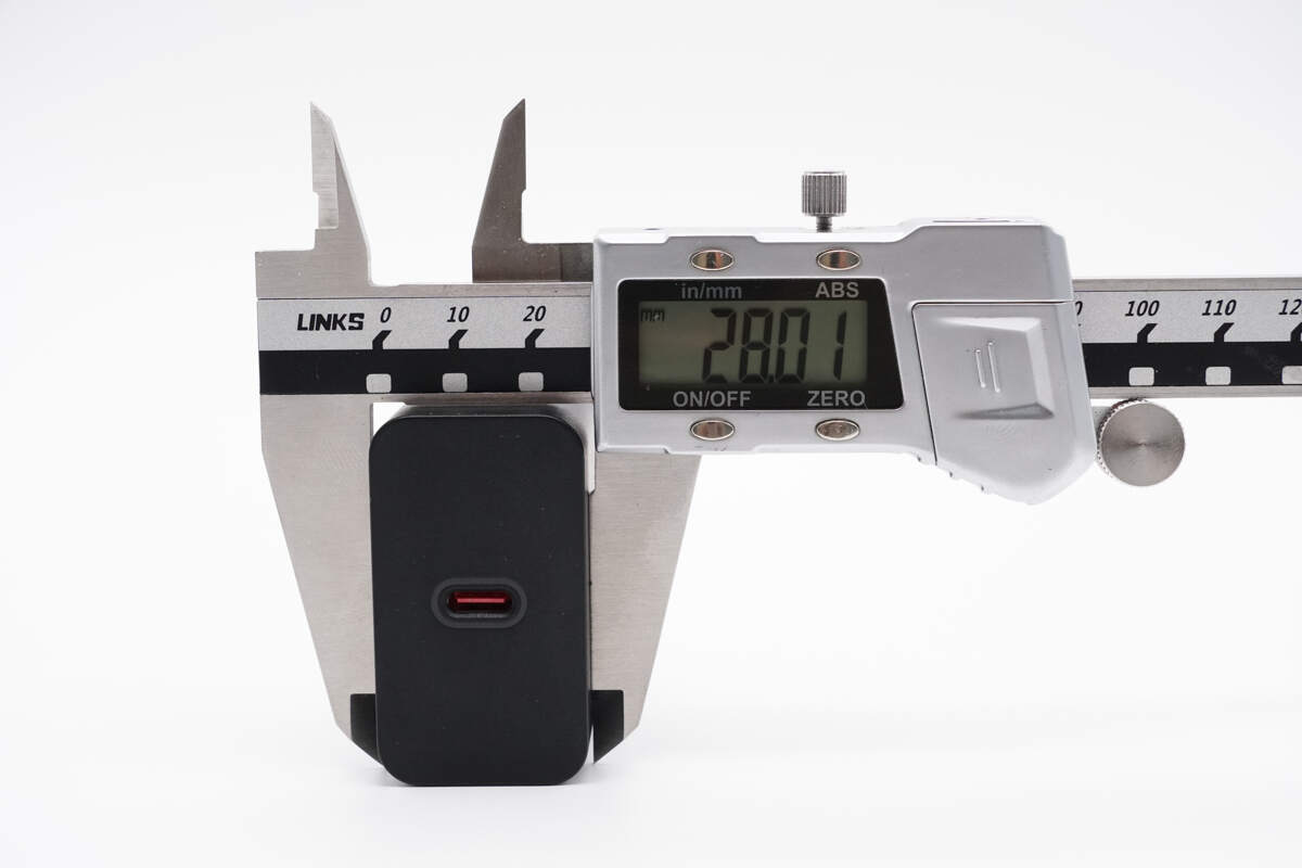

厚度为28.01mm。

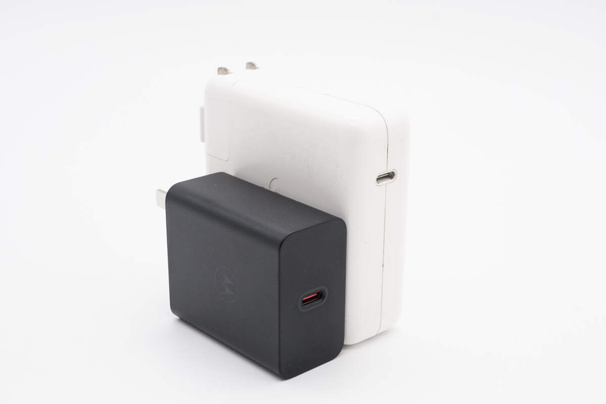

和苹果96W充电器放在一起对比,体积优势明显。

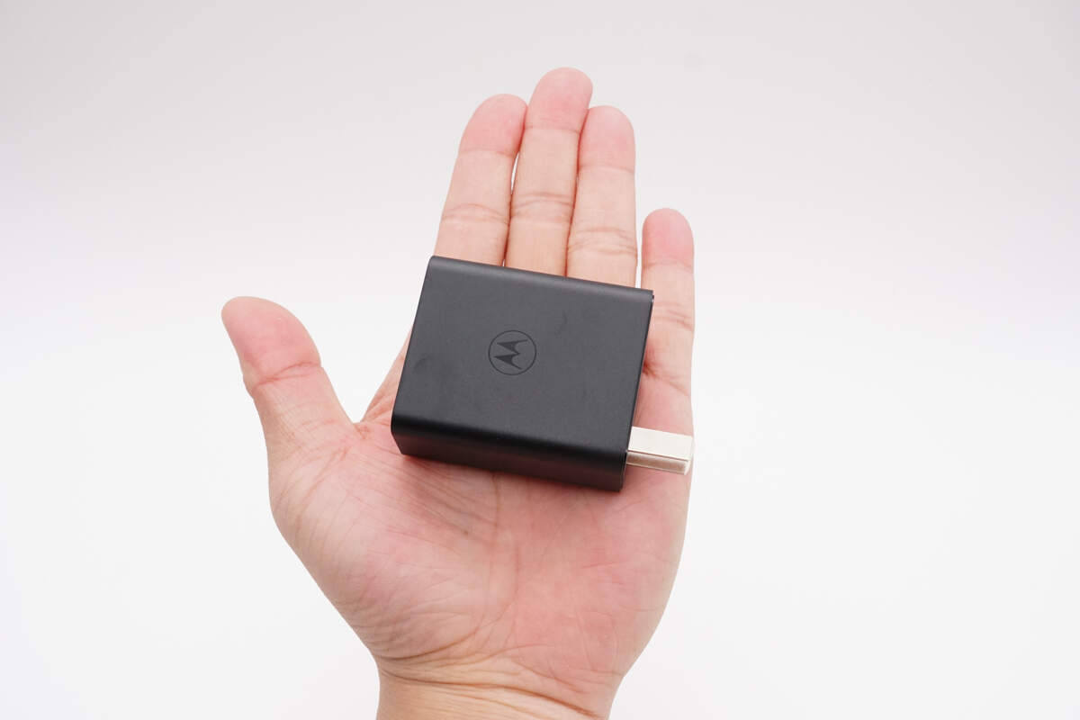

充电器拿在手上的大小直观感受。

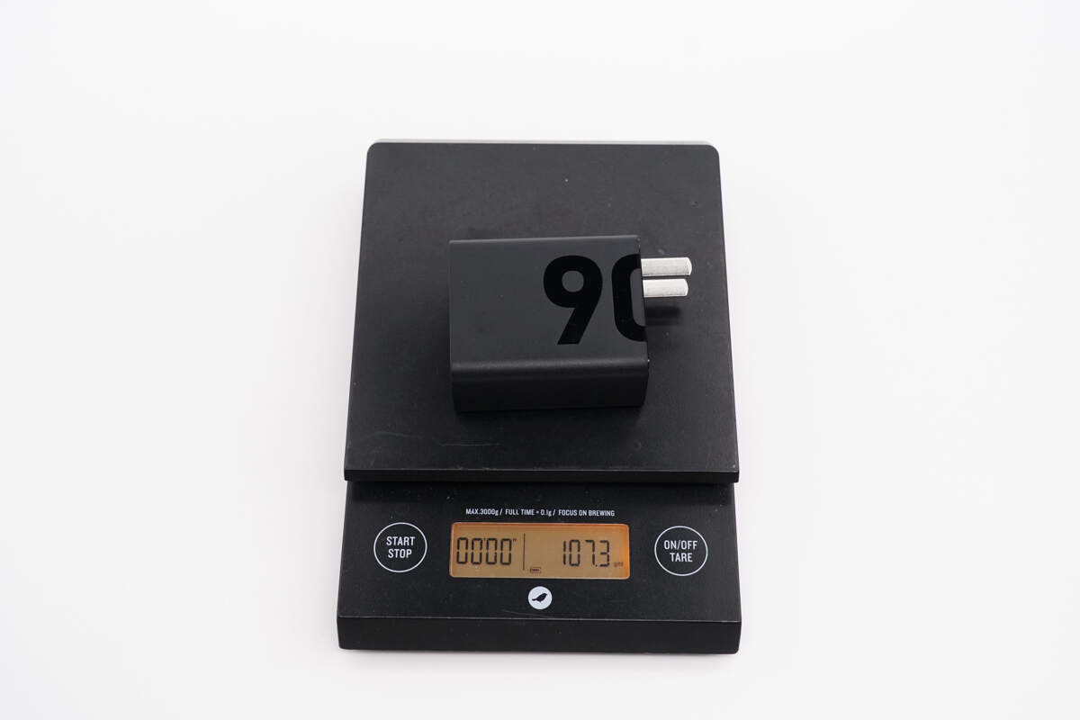

另外测得充电器重量约为107g。

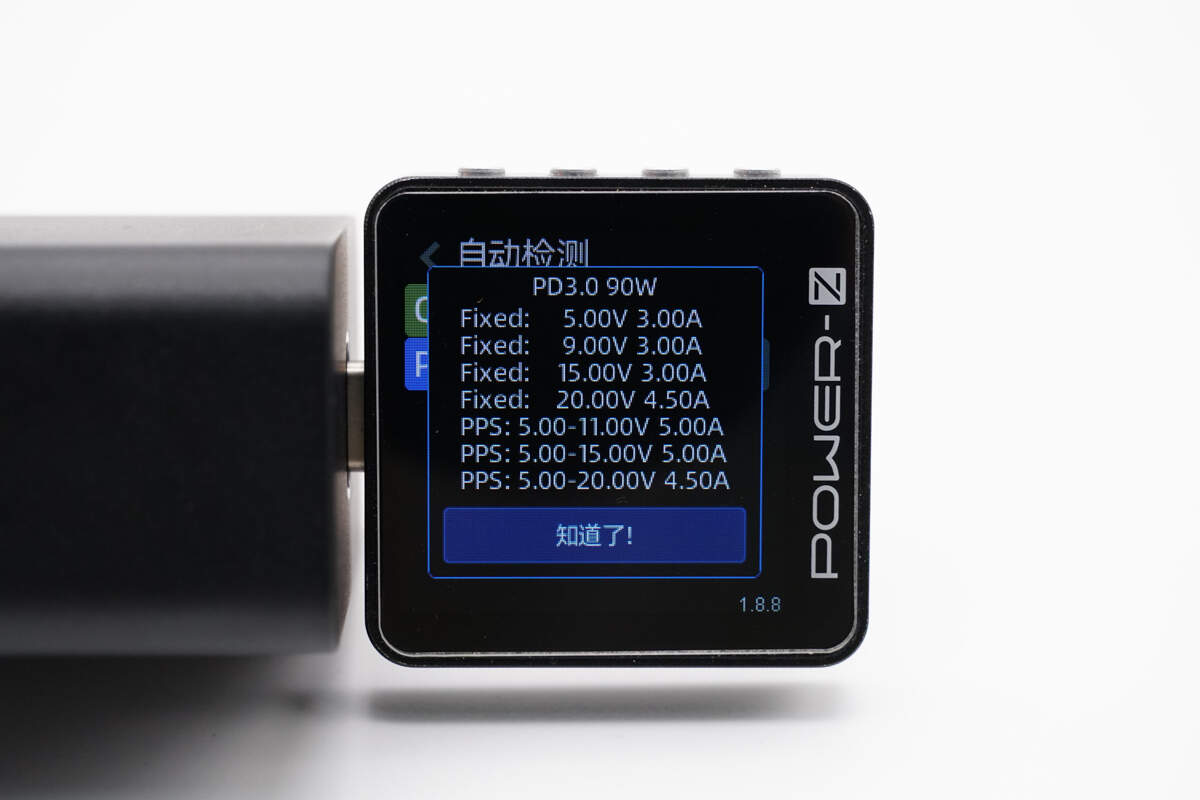

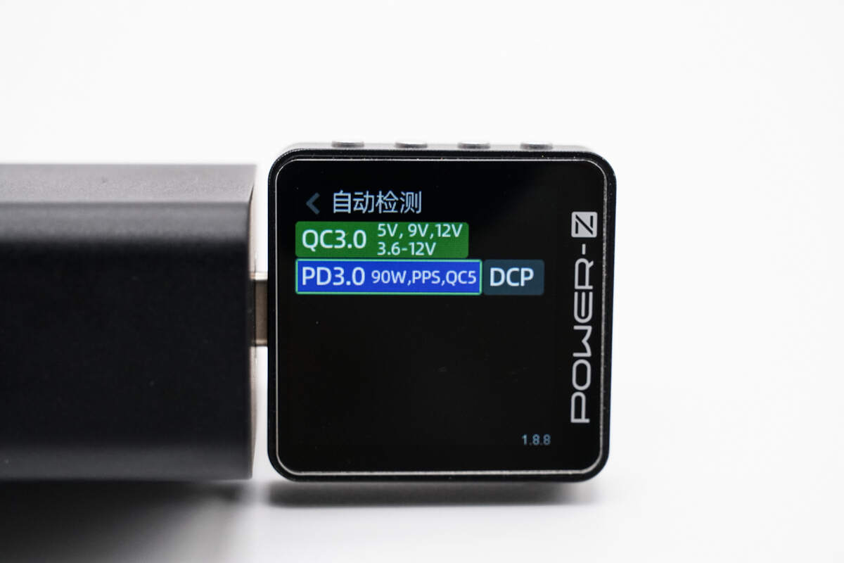

使用ChargerLAB POWER-Z KM003C测得充电器USB-C口支持QC3.0/5、PD3.0、PPS、DCP充电协议。
PDO报文显示USB-C口具备5V3A、9V3A、15V3A、20V4.5A四组固定电压档位,以及5-11V5A、5-15V5A、5-20V4.5A三组PPS电压档位。

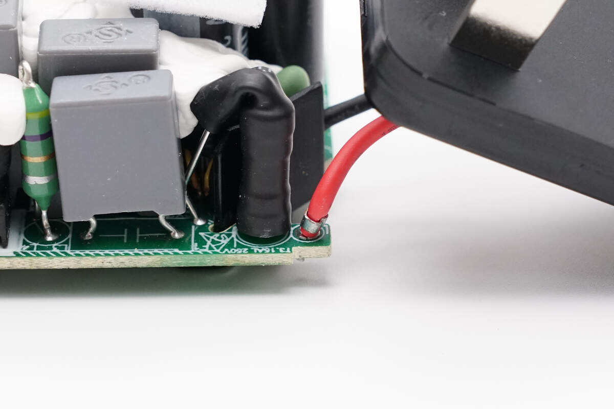

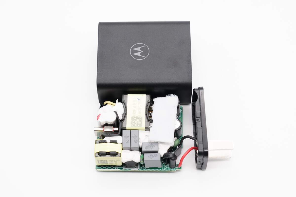

将输入端外壳拆开取出PCBA模块,插脚通过导线锡焊连通PCBA模块。
连接导线冷压端子焊接,输入端保险丝外套热缩管绝缘保护,此外设有塑料板进行隔离。

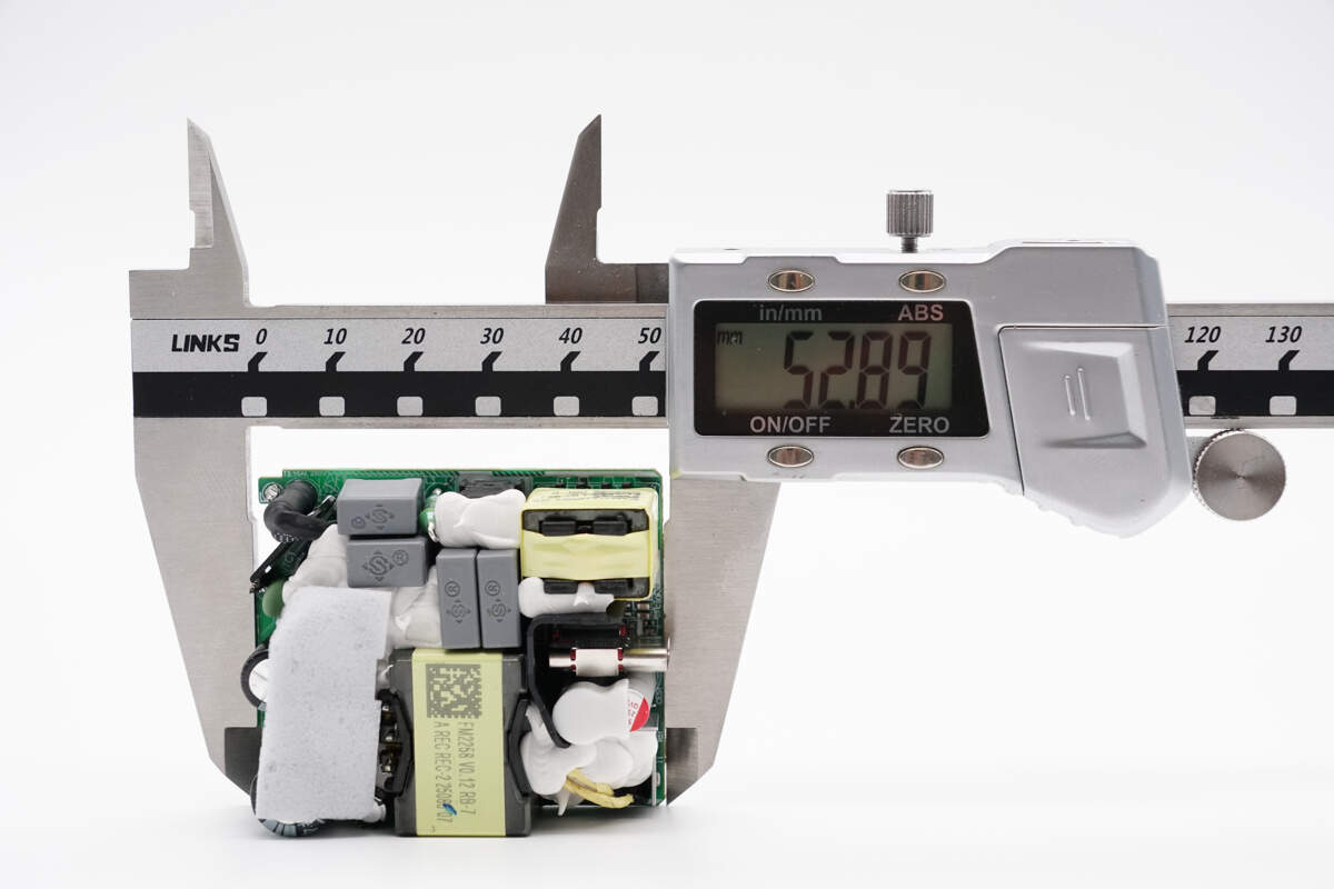

测得PCBA模块长度为52.89mm。

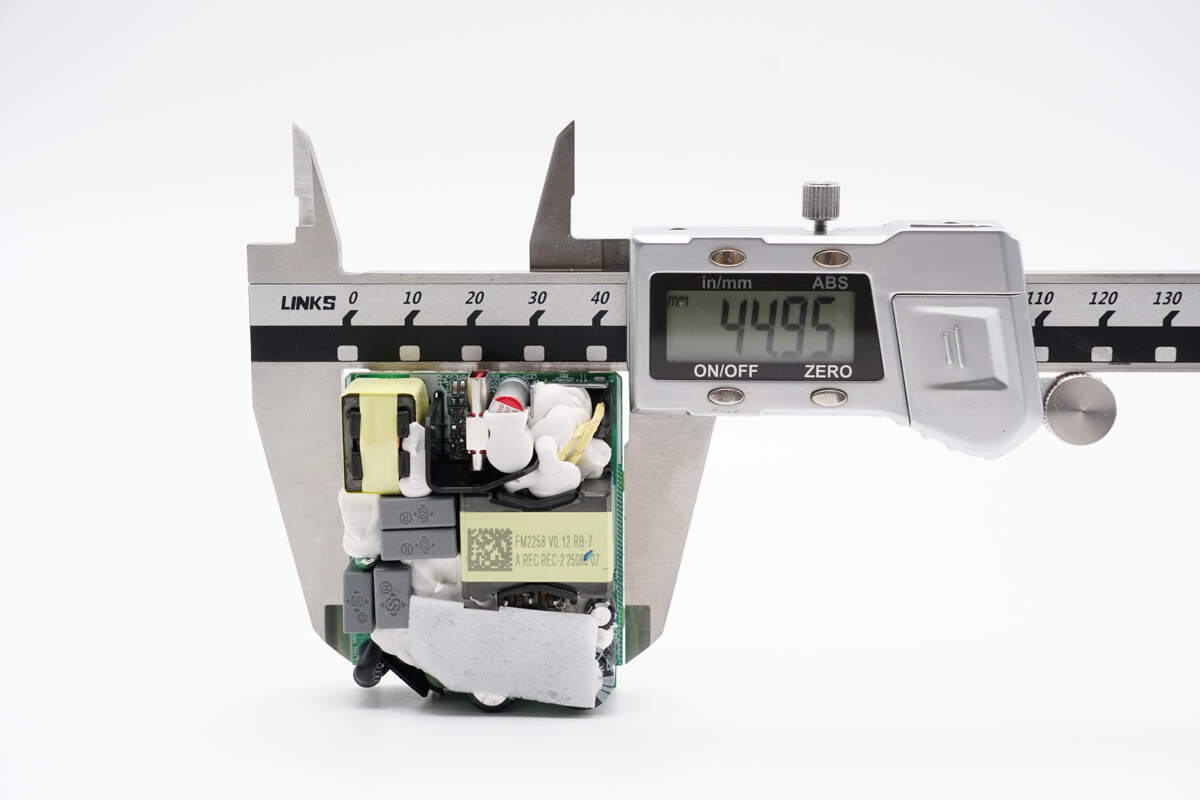

宽度为44.95mm。

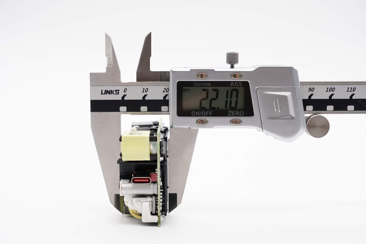

厚度为22.1mm。

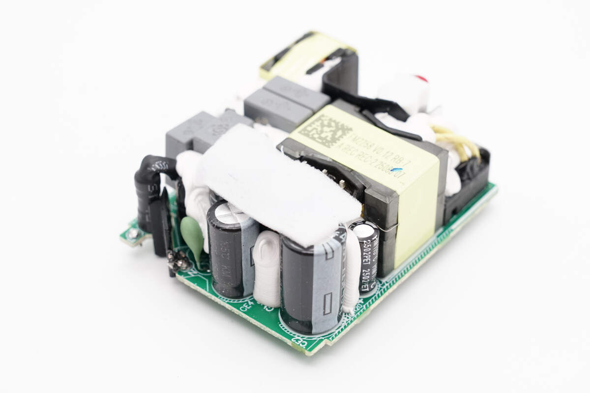

PCBA模块正面器件间的缝隙填充白胶加固,电容顶部贴有海绵保护。

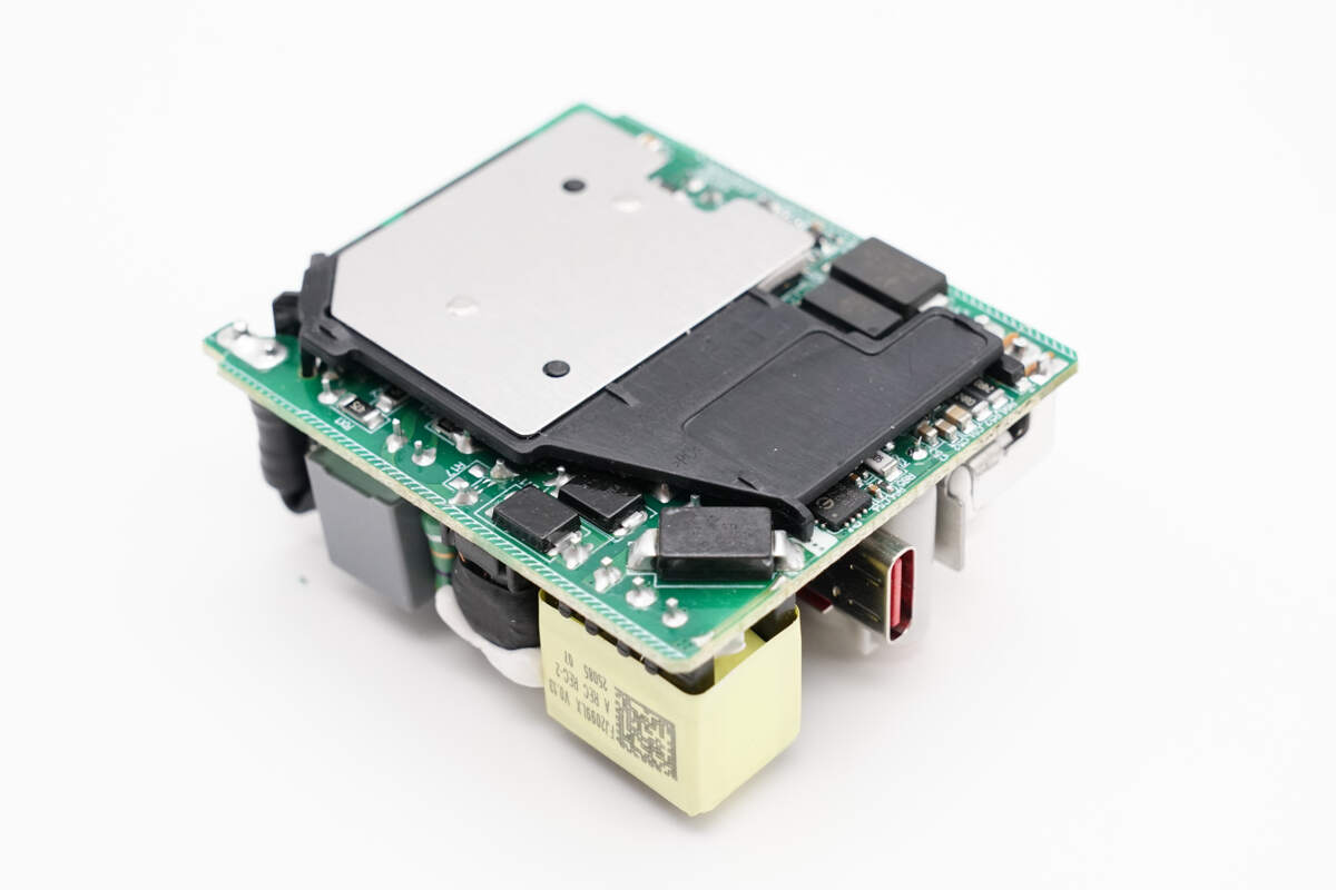

模块初次级间设有塑料板隔离,左侧同步整流芯片上覆盖导热垫以及散热片帮助散热。

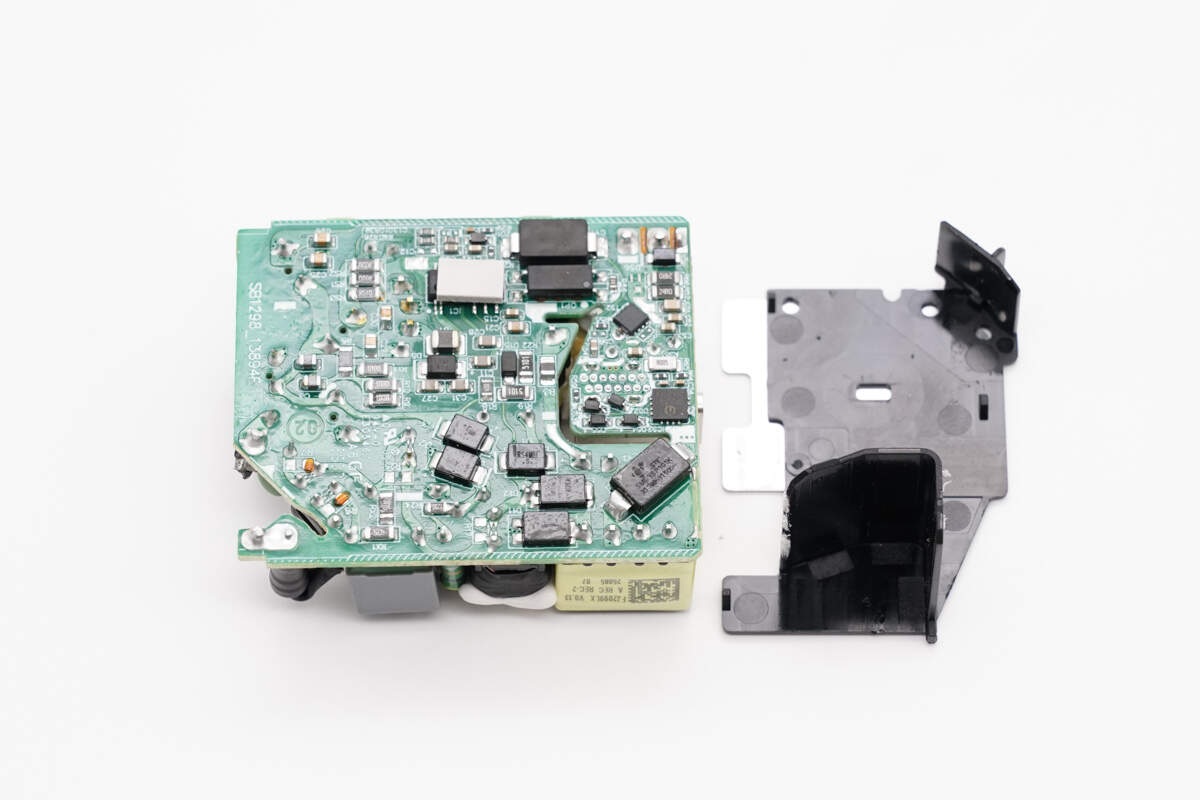

模块背面覆盖塑料板和散热板。
将塑料板拆掉,其与正面隔板为一体式设计。

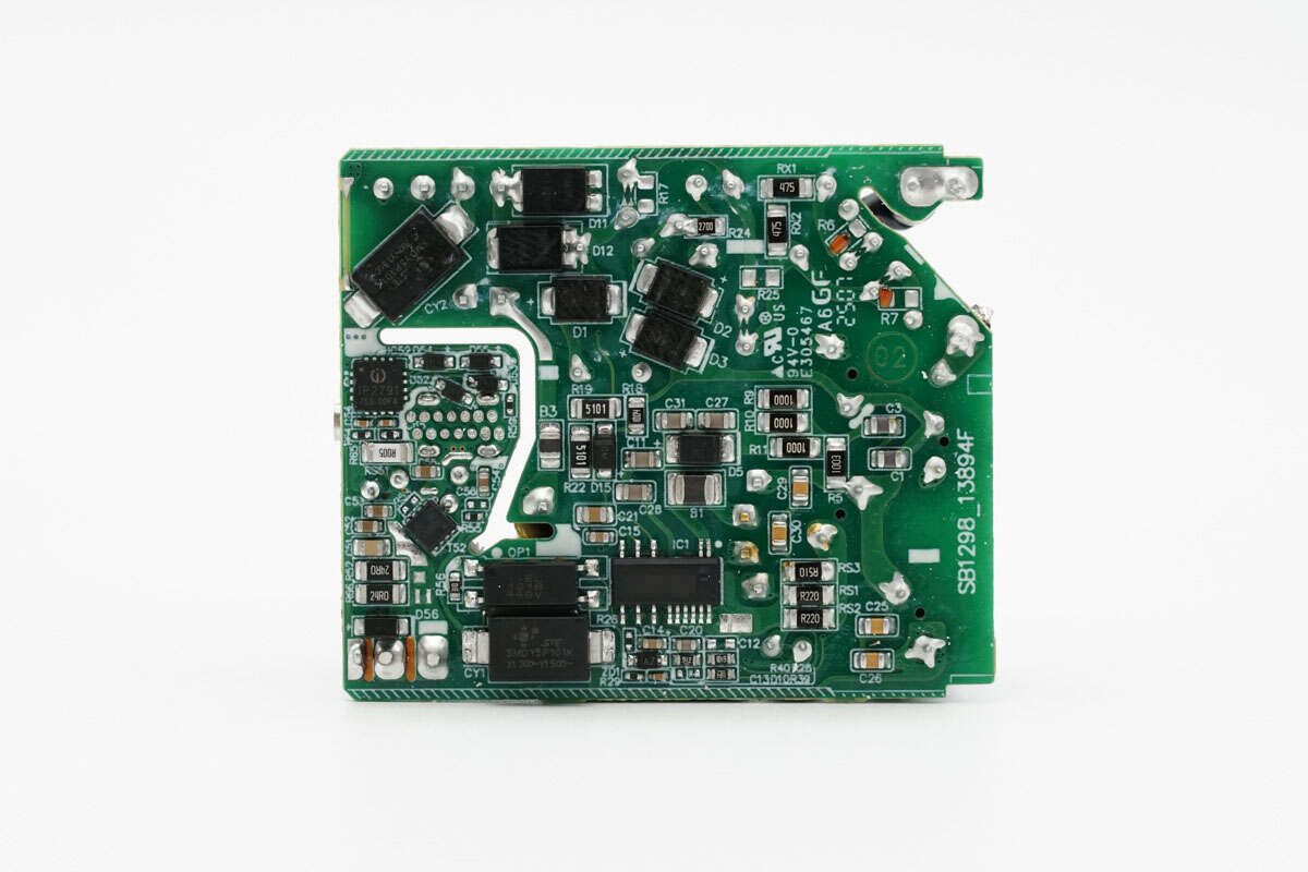

PCBA模块正面一览,器件布局相当紧凑。
主板背面设有初次级控制芯片、贴片Y电容、协议芯片、VBUS开关管等器件。电源主控芯片为定制型号,内部集成PFC控制器、PFC开关管、PWM控制器以及初级开关管,集成度非常高。

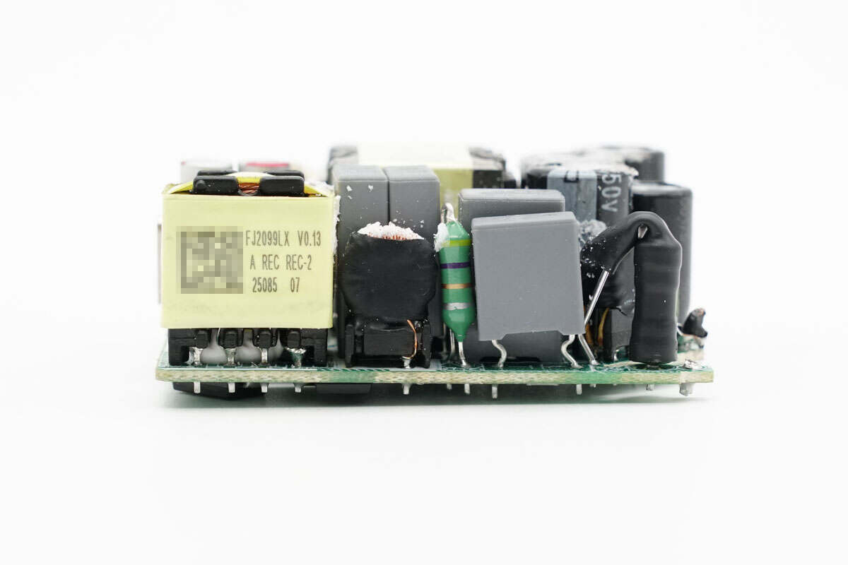

模块一侧设有保险丝、NTC热敏电阻、共模电感、安规X电容、色环电感、滤波电感、滤波电容以及PFC升压电感。

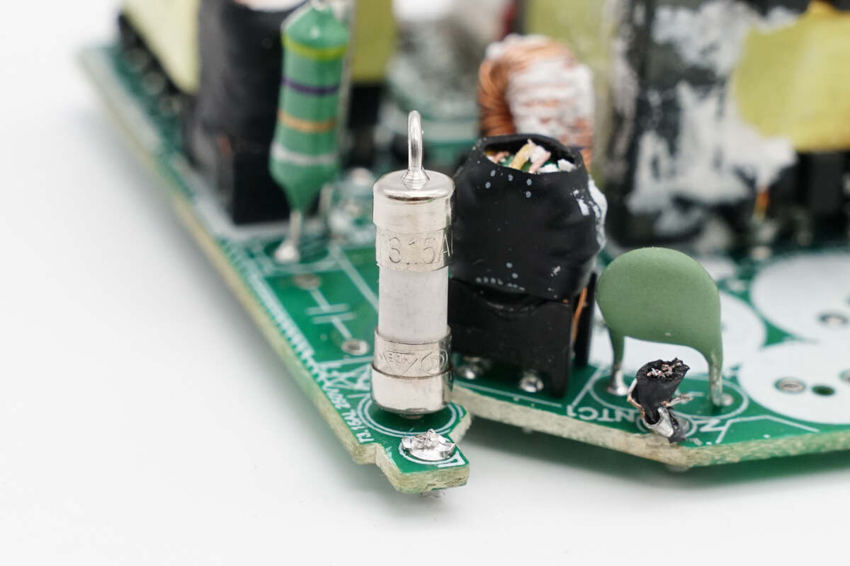

保险丝额定电流3.15A。

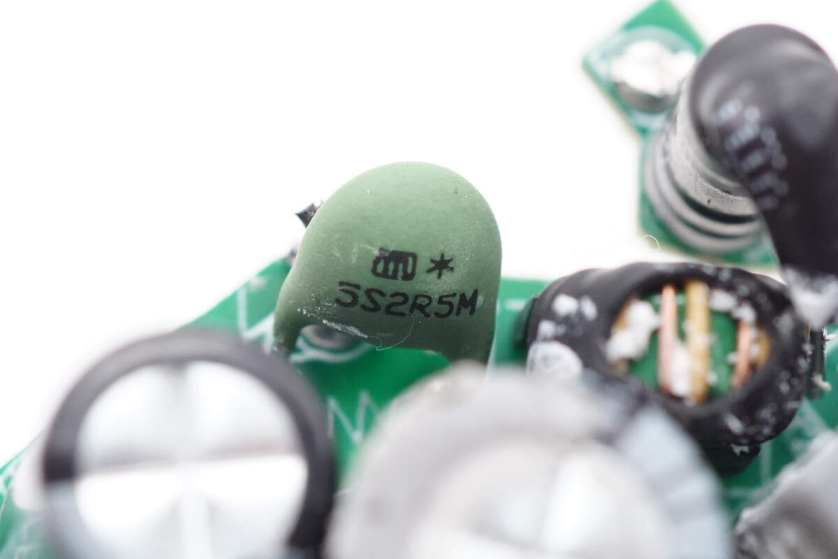

NTC热敏电阻特写,用于抑制上电浪涌电流。
共模电感用于滤除EMI干扰,双线绕制并外套热缩管。

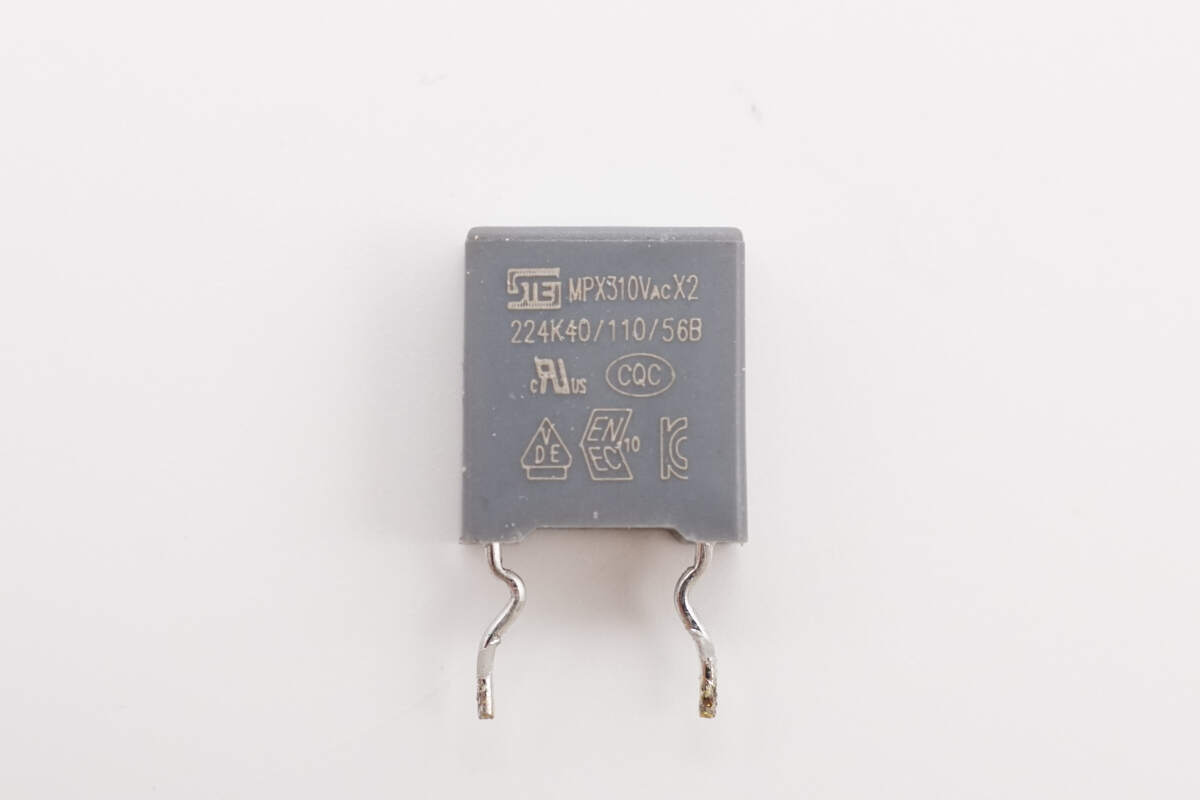

安规X2电容来自STE松田电子,容量0.33μF。
松田电子是专业研发制造陶瓷电容器、薄膜电容器、压敏电阻器和热敏电阻器等高品质安全电子元器件的国家高新技术企业,国家专精特新“小巨人”企业。厂房面积75000平方米,配套引进全自动化,数字化生产设备,为通讯、汽车电子、新能源、家电、电源、数字化工业、电力电网应用等领域提供“一站式”解决方案。
另一颗安规X2电容也是来自松田电子,容量0.22μF。

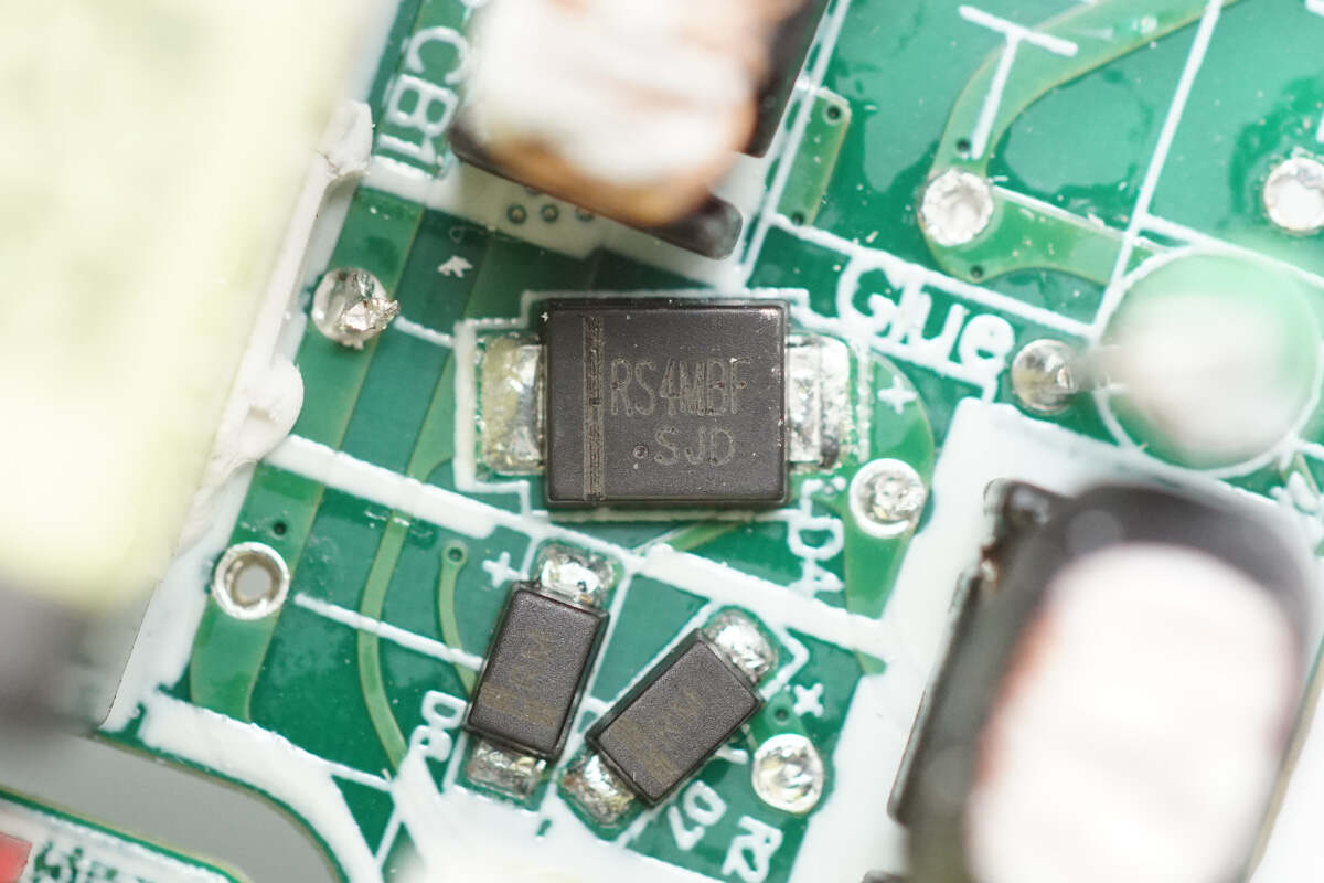

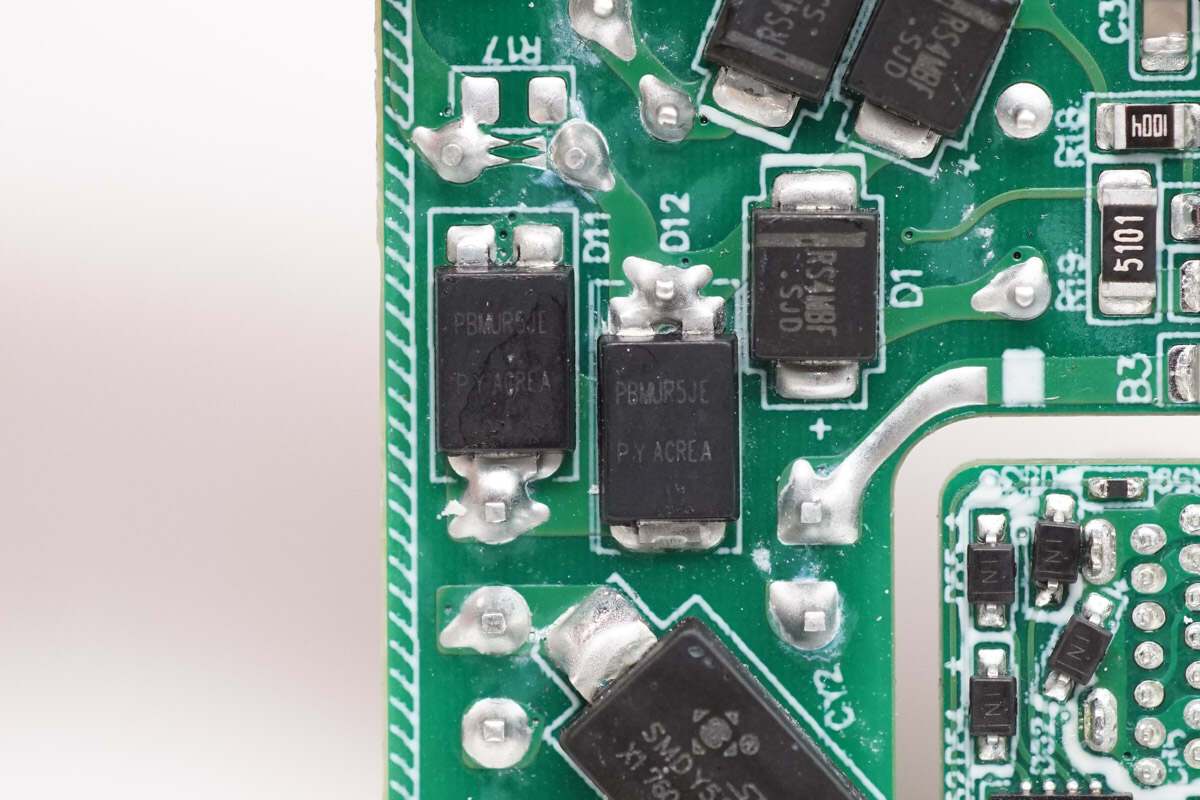

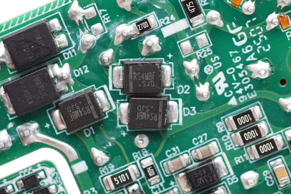

RS4MBF整流二极管特写,采用四颗组成桥式整流。
另外一颗布局在板子正面。

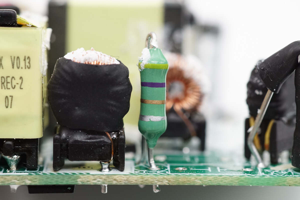

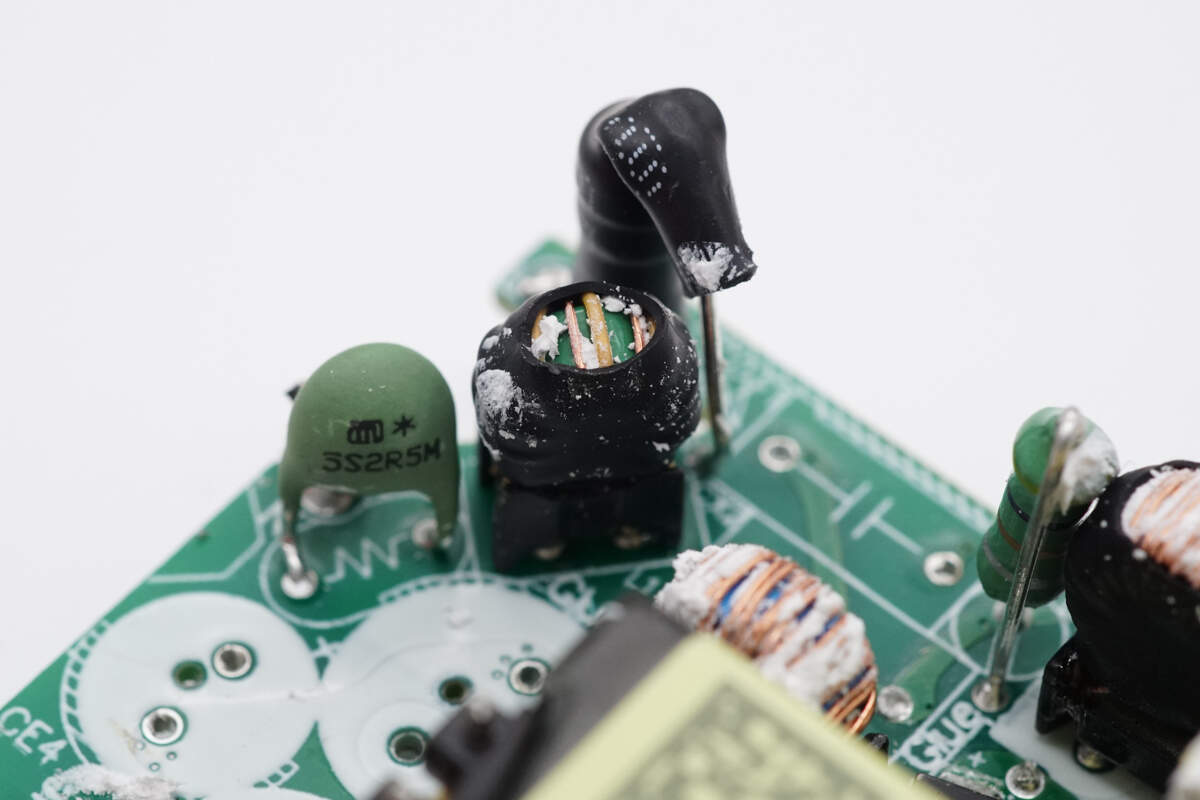

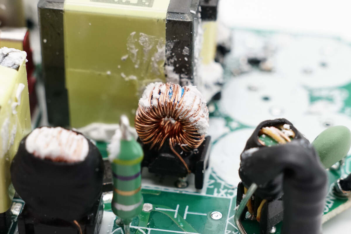

色环电感特写。
滤波电感外套热缩管绝缘保护。
滤波电感特写。

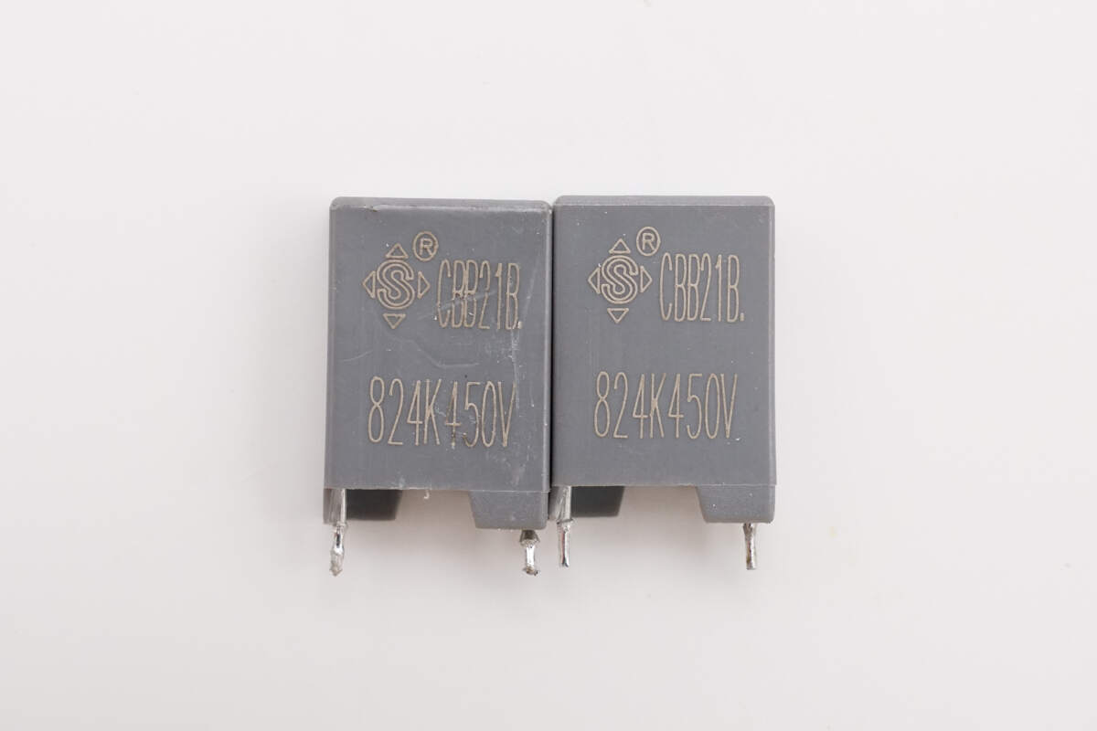

薄膜电容来自STE松田电子,为CBB21B系列盒式金属化聚丙烯膜电容,规格为0.82μF450V。
PFC升压电感特写。
PFC整流管来自平伟,型号PBMUR5JE,是一颗超快恢复二极管,5A 600V,具有低正向压降,高浪涌电流能力,采用PS-277B封装。

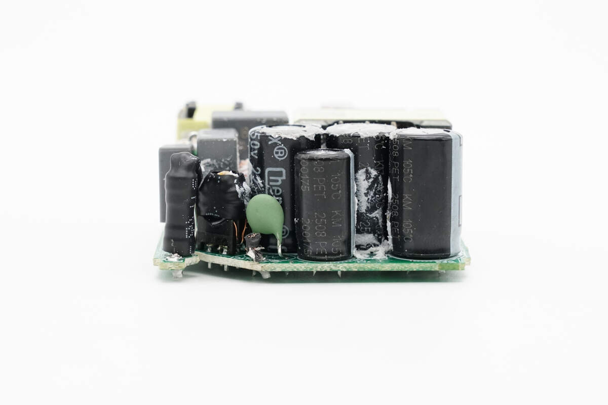

主板前端设有四颗高压滤波电解电容。
高压滤波电解电容来自ChengX承兴,三颗规格为450V22μF。

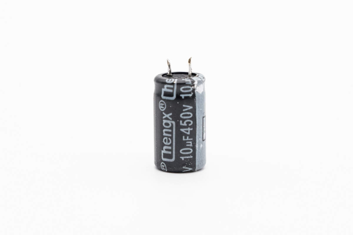

一颗规格外450V10μF。

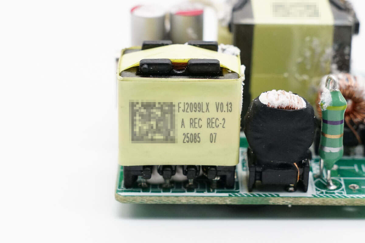

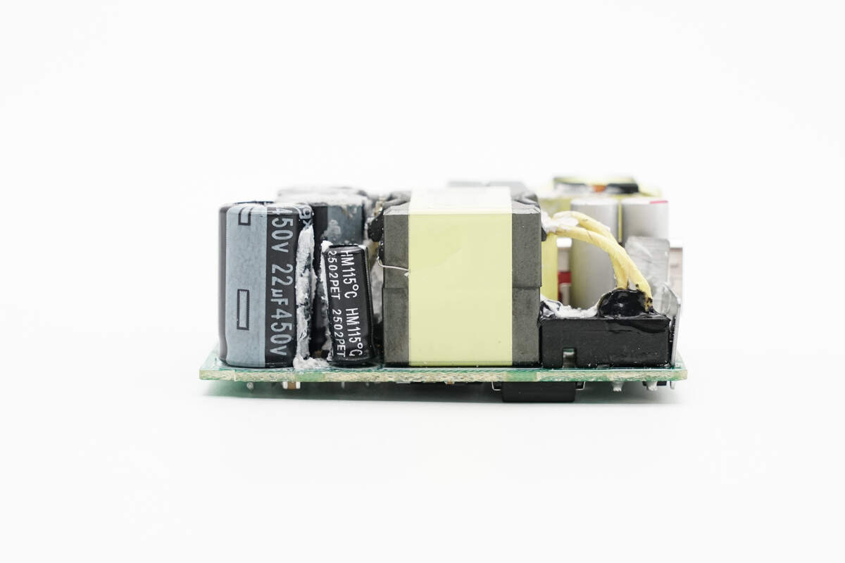

板子另一侧设有主控芯片供电电容以及变压器。

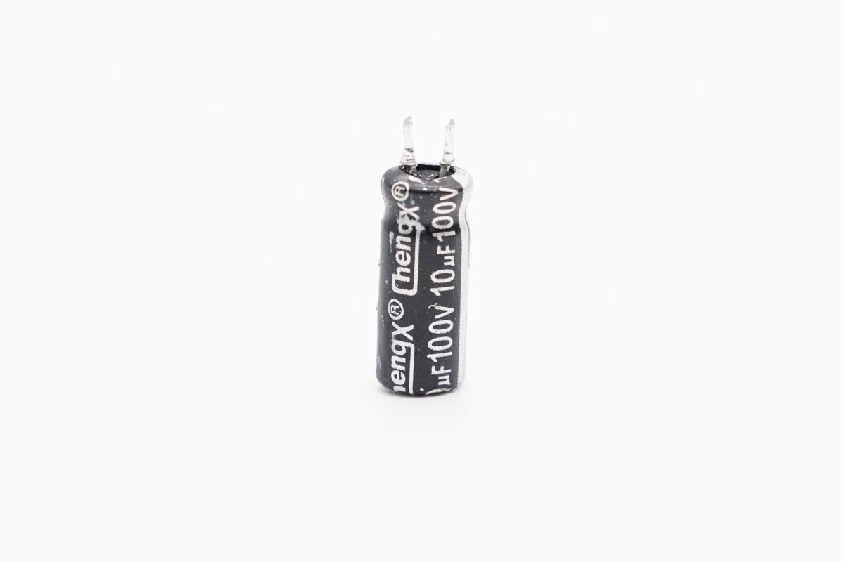

主控芯片供电电容也是来自承兴,规格为100V10μF。

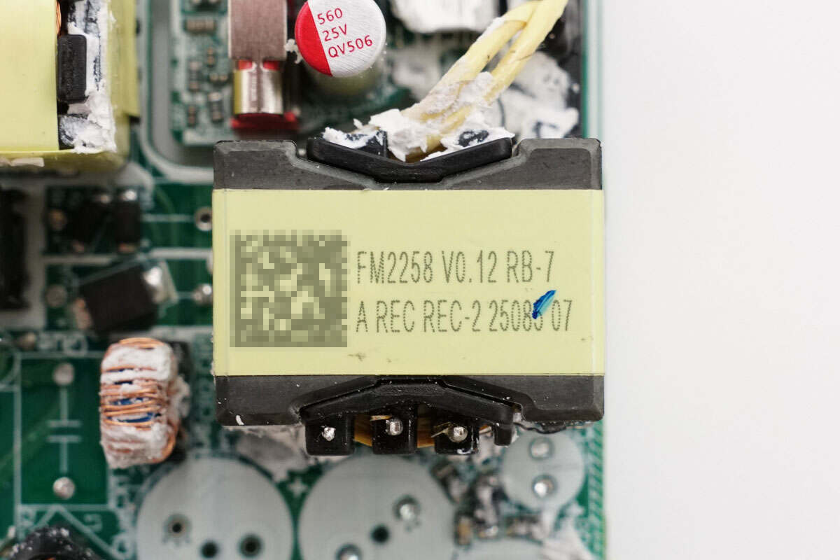

变压器特写。

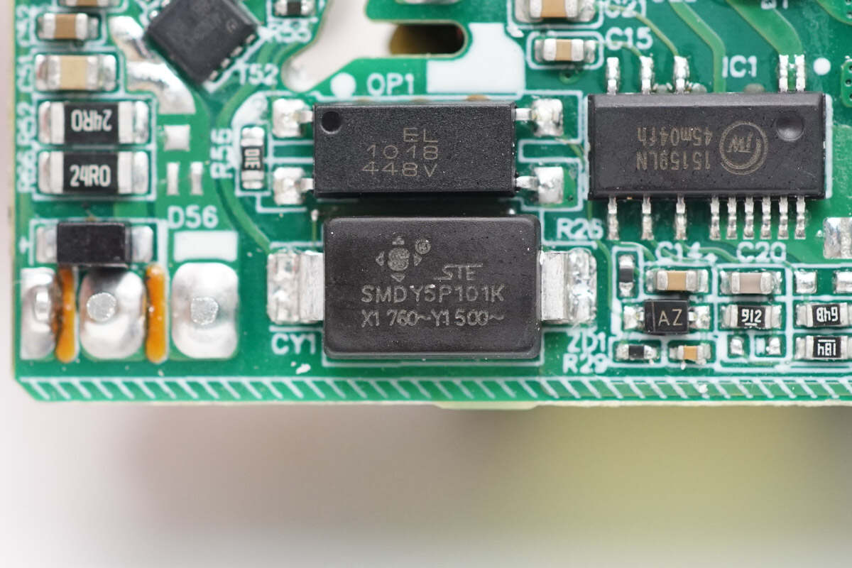

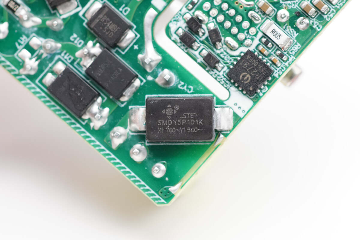

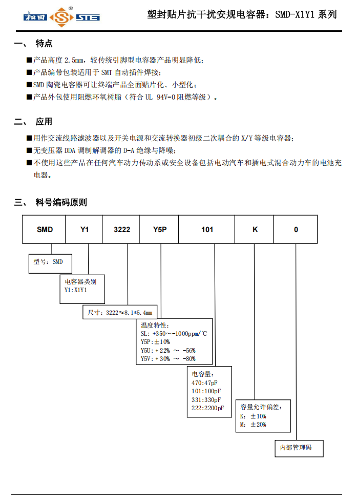

贴片Y电容采用松田电子SMD-X1Y1系列产品,型号SMDY5P101K,其高度仅为2.5mm,相比传统引脚型电容器显著降低了体积,适合高度集成的应用场景。其编带包装设计兼容SMT自动插件焊接工艺,能够大幅提升生产效率,同时推动终端产品向全面贴片化和小型化方向发展。此外,产品采用阻燃环氧树脂外包材料,符合UL 94V-0阻燃等级,确保了在高温和高风险环境下的安全性与可靠性。
在应用方面,SMD-X1Y1系列贴片Y电容广泛用于交流线路滤波器、开关电源以及交流转换器的初级二次耦合,适用于X/Y等级电容器的场景。同时,它也适用于无变压器DDA调制解调器中的D-A绝缘与降噪,有效提升信号质量和设备性能。
另一颗松田电子SMDY5P101K贴片Y电容特写。

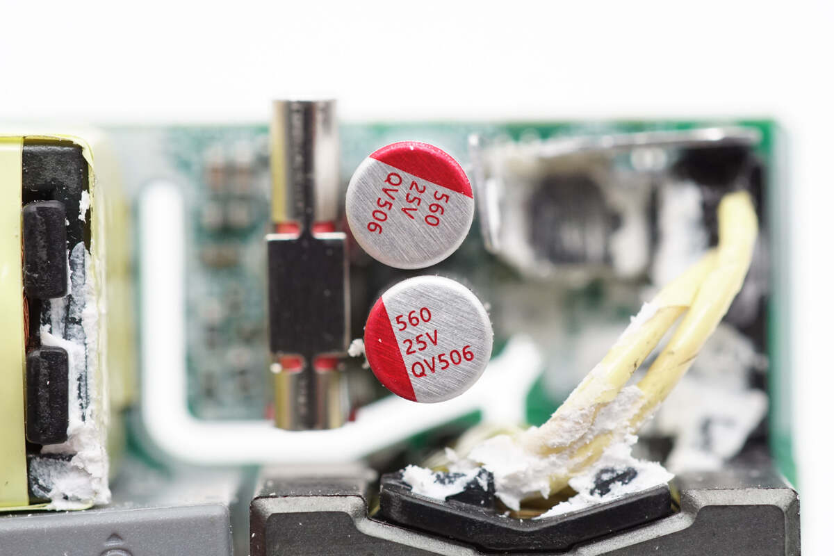

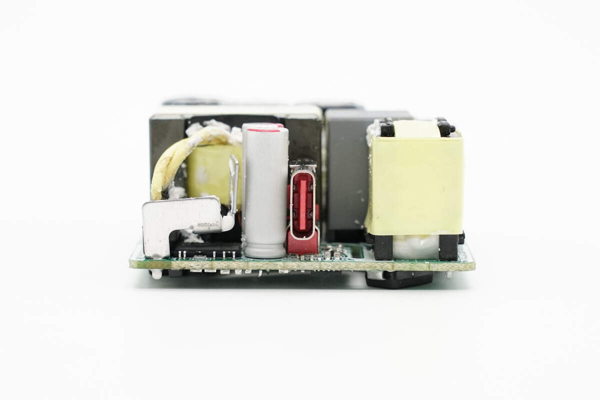

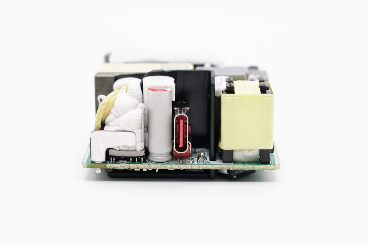

输出端一览,左侧区域设有同步整流芯片和输出滤波固态电容,中间焊接USB-C接口母座。
两颗输出滤波固态电容规格为25V560μF。

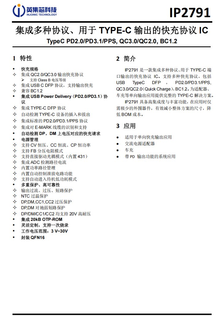

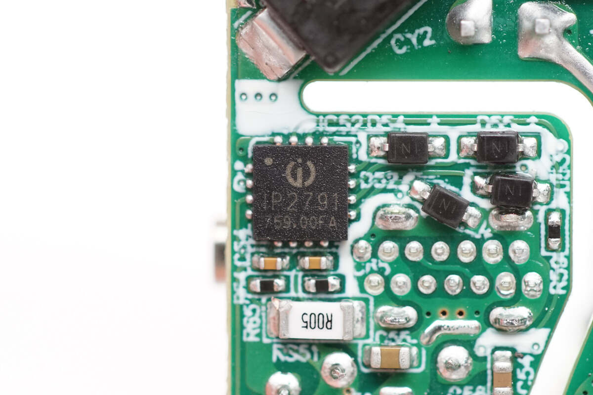

协议芯片来自英集芯,型号IP2791,这是一款集成多种协议、用于TYPE-C端口输出的快充协议 IC。支持多种快充协议,包括USB TypeC DFP,PD2.0/PD3.1/PPS,QC3.0/QC2.0(Quick Charge),BC1.2。为适配器、车充等单向输出应用提供完整的 TYPE-C 解决方案。
IP2791具备高集成度与丰富功能,在应用时仅需极少的外围器件,有效减小整体方案的尺寸,降低BOM成本。

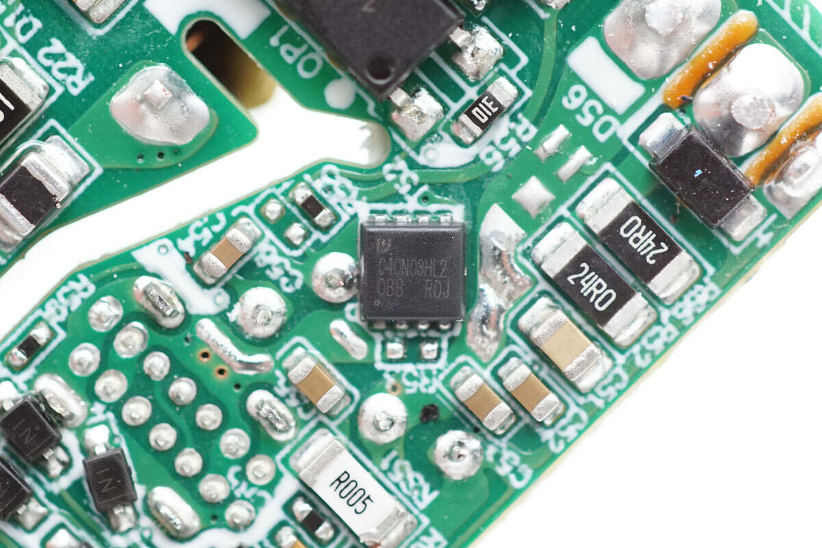

输出VBUS开关管来自平伟,型号PW040N03HL2,采用DFN3*3封装。
