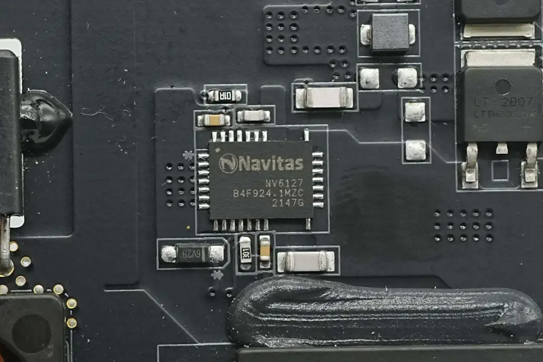

最近充电头网拿到苹果Studio Display显示器电源板的PFC模块,我们发现该模块采用纳微NV6127氮化镓功率芯片作为PFC开关管,下文小编将为您详细介绍。

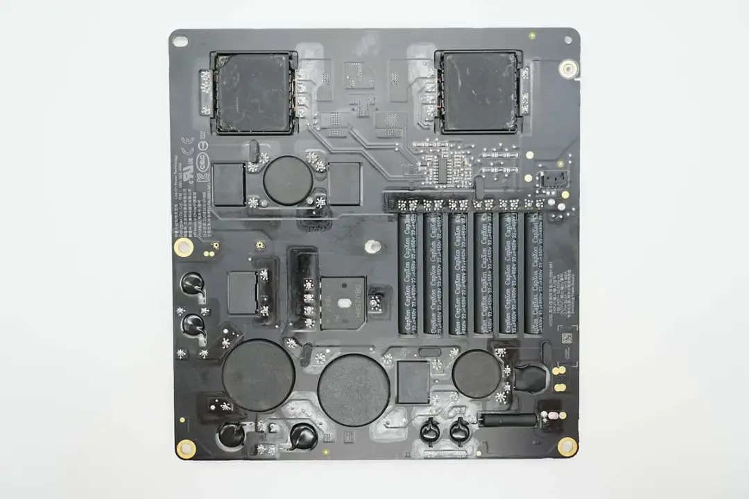

PFC模块整体为黑色配色,整体设计规整,元器件配合PCB镂空设计,降低厚度。左下角为电源输入端,设有连接器,保险丝,压敏电阻,右侧设有安规X2电容,共模电感和Y电容。中间左侧位置为高压滤波电容,中间位置为整流桥。右侧位置为滤波电容和滤波电感。在上方左右两侧为PFC升压电感,上方中间位置为PFC开关管和PFC整流管。
PFC模块背面设有保险丝,安规电容,共模电感,滤波电感,滤波电容等元件位置镂空降低厚度。背面上方右侧位置设有PFC控制器,右侧边缘设有输出接线端子。

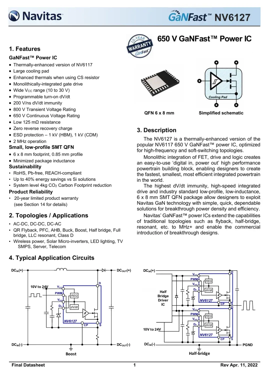

PFC开关管来自纳微半导体,为NV6127氮化镓功率芯片,为NV6117的散热增强版本,具备更好的散热性能。芯片内部集成650V耐压,125mΩ导阻的氮化镓开关管,集成的驱动器支持10-30V供电电压,支持2MHz开关频率,形成一个“数字输入,功率输出”的高性能模块,方便设计人员创建快、小、且高效的电源系统。
纳微的GaNFast氮化镓功率芯片将传统拓扑结构的能力扩展到兆赫兹以上,适用于开关电源适配器,无线充电,微型太阳能逆变器,服务器等应用场合,采用QFN6*8mm封装。
充电头网了解到,纳微NV6127氮化镓功率芯片集成650V耐压、125mΩ导阻的氮化镓开关管,支持10-30V供电电压和2MHz开关频率。助力苹果Studio Display显示器的PFC模块提升电源转换效率和稳定性,助力显示器高效运行。该芯片采用QFN6×8mm封装,适用于开关电源适配器、无线充电、微型太阳能逆变器和服务器等领域,为高性能电源系统设计提供了高效、紧凑的解决方案。
