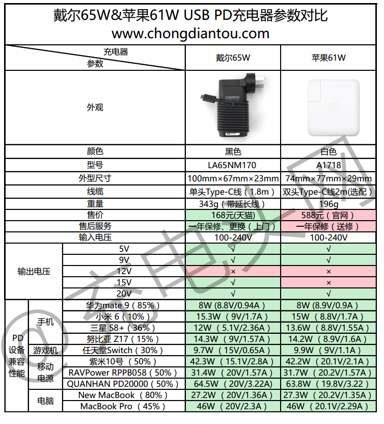

对于它们的具体参数和性能,小编已经做了统计和测试,并汇总了一张对比表,如下:
通过这张表格,可以了解到,这两款充电器除了外观、重量、价格不一样外,在应对不同的USB PD设备时,兼容性能基本一致。另外,戴尔65W比苹果61W多了一组输出电压,苹果61W不支持15V的电压输出。这也就是说在兼容某些设备时不能以标称输入,比如Switch的标准输入电压就是15V,而苹果61W充电器只能给出9V电压。

在性能上,戴尔65W USB PD充电器对目前的主流的USB PD受电设备的兼容性也非常不错。较苹果61W而言,性能不相上下甚至还要比苹果61W多出一个电压输出档位,而价格却不到后者三分之一。所以,苹果61W和戴尔65W 这两款USB PD充电器谁更值得买就不用多说了吧?不过要提醒大家的是,目前戴尔这款USB PD充电器在官方商城还未上架,天猫有售。

但是一个343g,一个196g。而且343g这个加上电源线,怕是更重了。

三星S8+ PD兼容性测试中,S8兼容性很差的。我怀疑发售几个月以后,三星固件升级,改进了对PD的兼容性问题。所以S8充电测试这个我觉得可以重新测试一下的。尤其是17-8-28这次固件升级,微博上说S8支持他的充电器了(他没用S8送的充电器,而是nexus的5V USB PD充电器,固件升级后就显示快速充电了)
