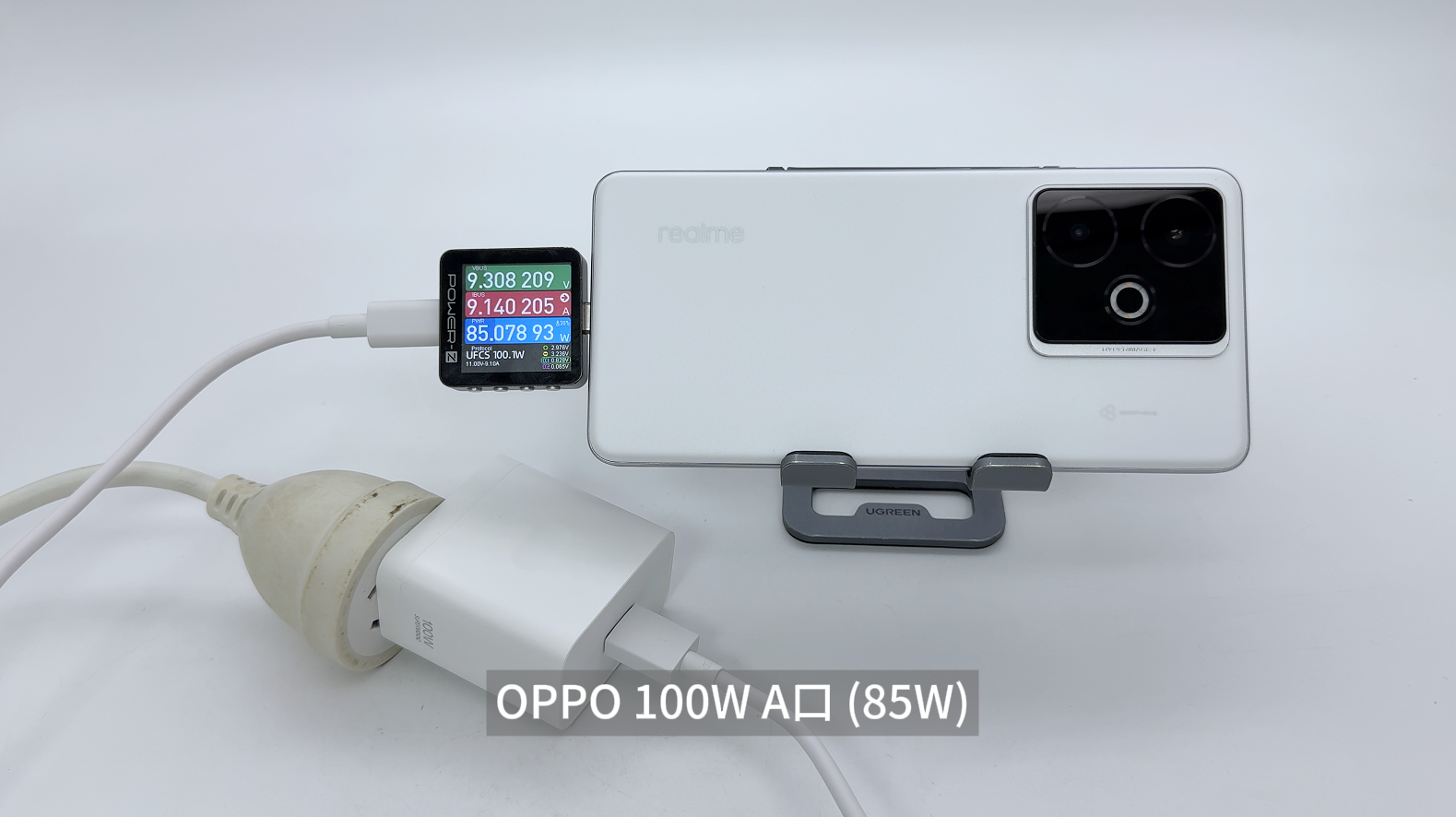

使用 OPPO 100W A口(型号:VCB8CACH)充电器套装为 真我 GT7 手机充电,POWER-Z KM003C 测试仪实测当前手机输入端功率为9.31V 9.14A 85.08W。

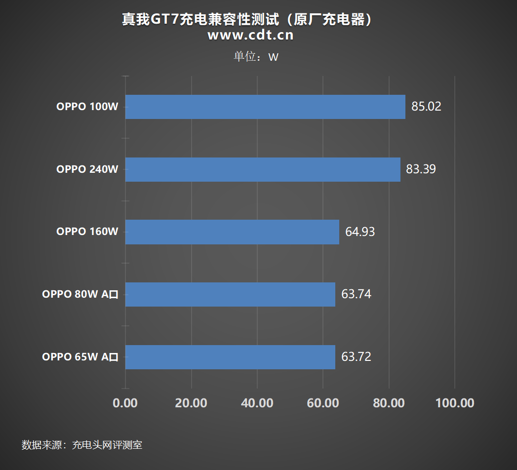

我们对 OPPO 系内不同功率档位的充电器开展逐一充电测试,统一采用原装 A/C to C 充电线材连接。测试结果显示,各充电器套装均能输出 7A 以上电流,为 真我 GT7 手机充电时,实测最高功率可达 85.02W
将各充电器的充电功率绘制成柱状图后,结果一目了然: 真我 GT7 搭配自家充电套装时,充电功率均在 63W 以上。其中,原装 100W A 口充电器表现尤为突出,能实现约 85W 的充电功率。

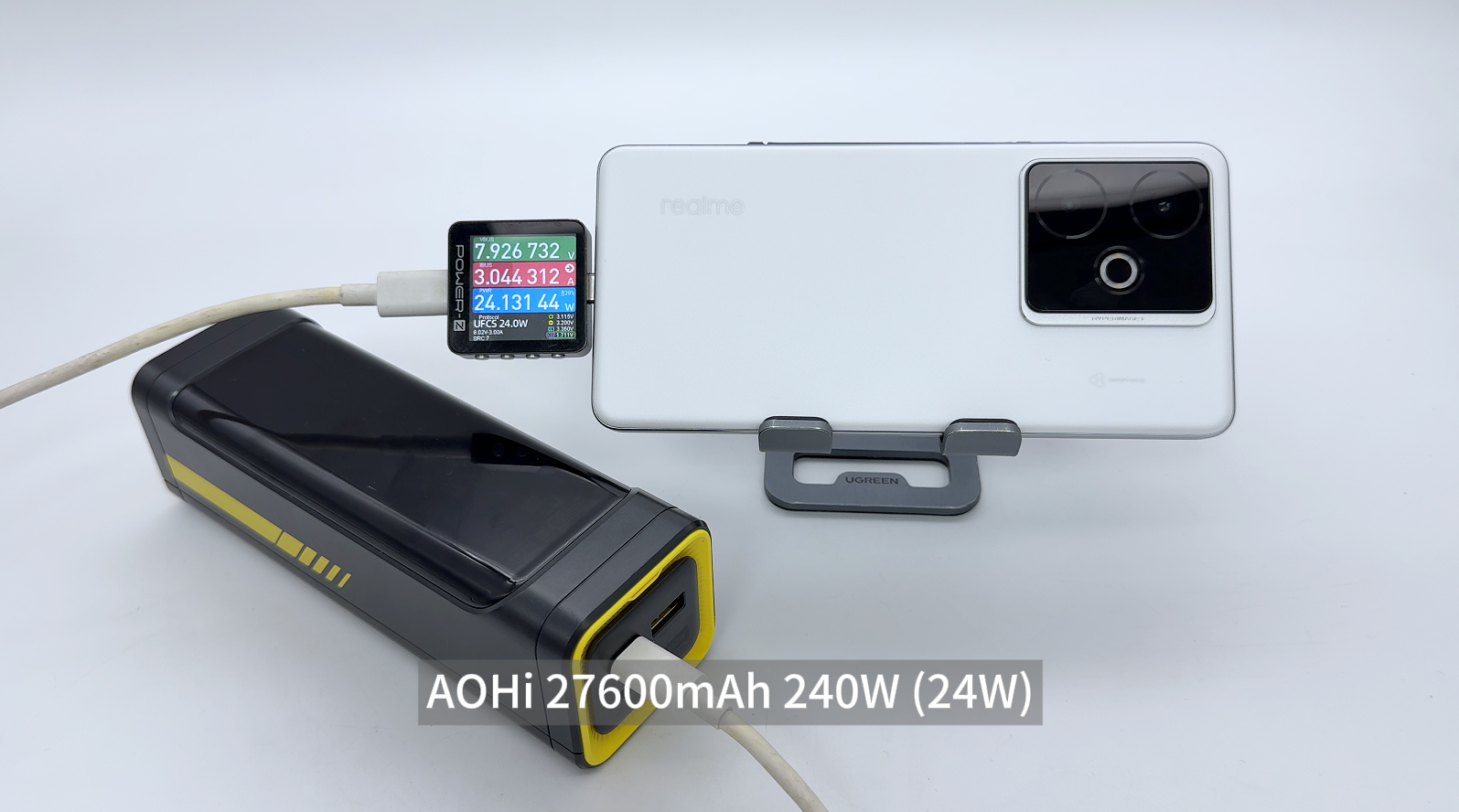

使用 AOHi 27600mAh 240W 为手机充电,POWER-Z KM003C 测试仪实测当前手机输入端功率为7.93V 3.04A 24.13W。
