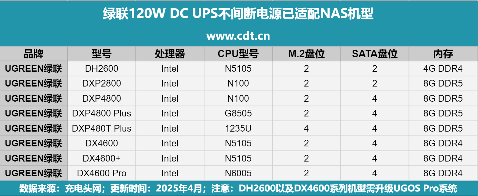

以上为绿联120W DC UPS不间断电源适配的NAS机型,可供大家参考。

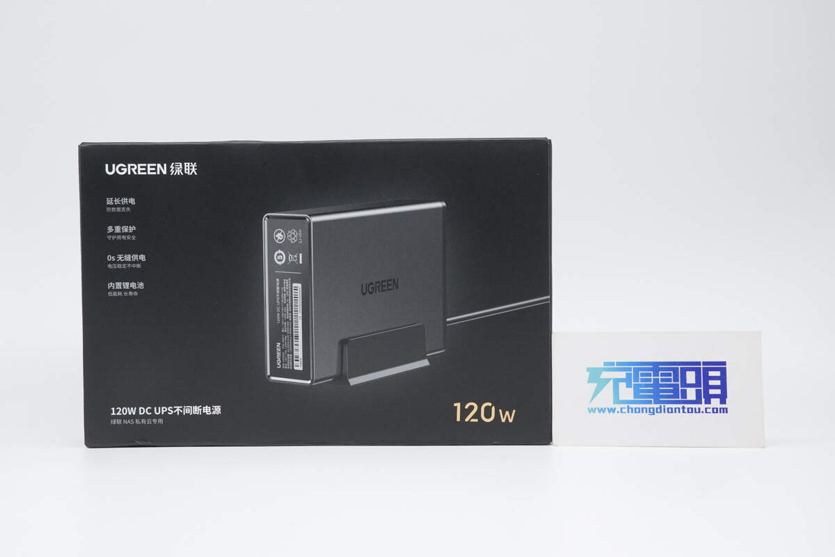

包装采用纯黑背景,正面拥有产品缩略图,左上角为品牌LOGO,下方为特色卖点:延长供电、多重保护、0s 无缝供电、内置锂电池,左下角为产品名称:120W DC UPS不间断电源。

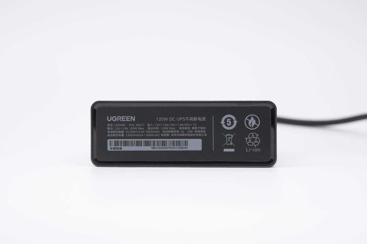

背面为产品参数、生产信息以及条形码贴纸。
电池类型:锂离子电池;电源输入接口:DC 5525;
输入:12V10A、19V7.9A、20V7A;
输出:12V10A 120W Max;
电压转换时间:0s。

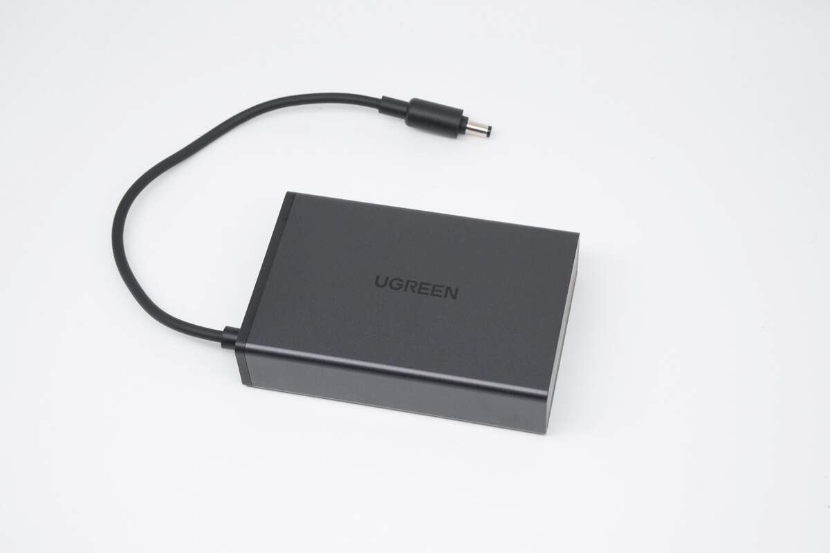

绿联120W DC UPS不间断电源整体来方块状设计,机身为铝合金材质,侧面引出一根DC5525 电源线。

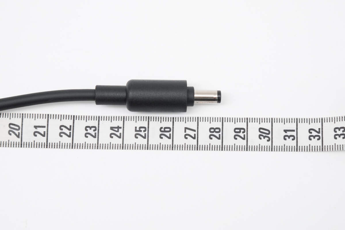

电源线长度约为 28cm。

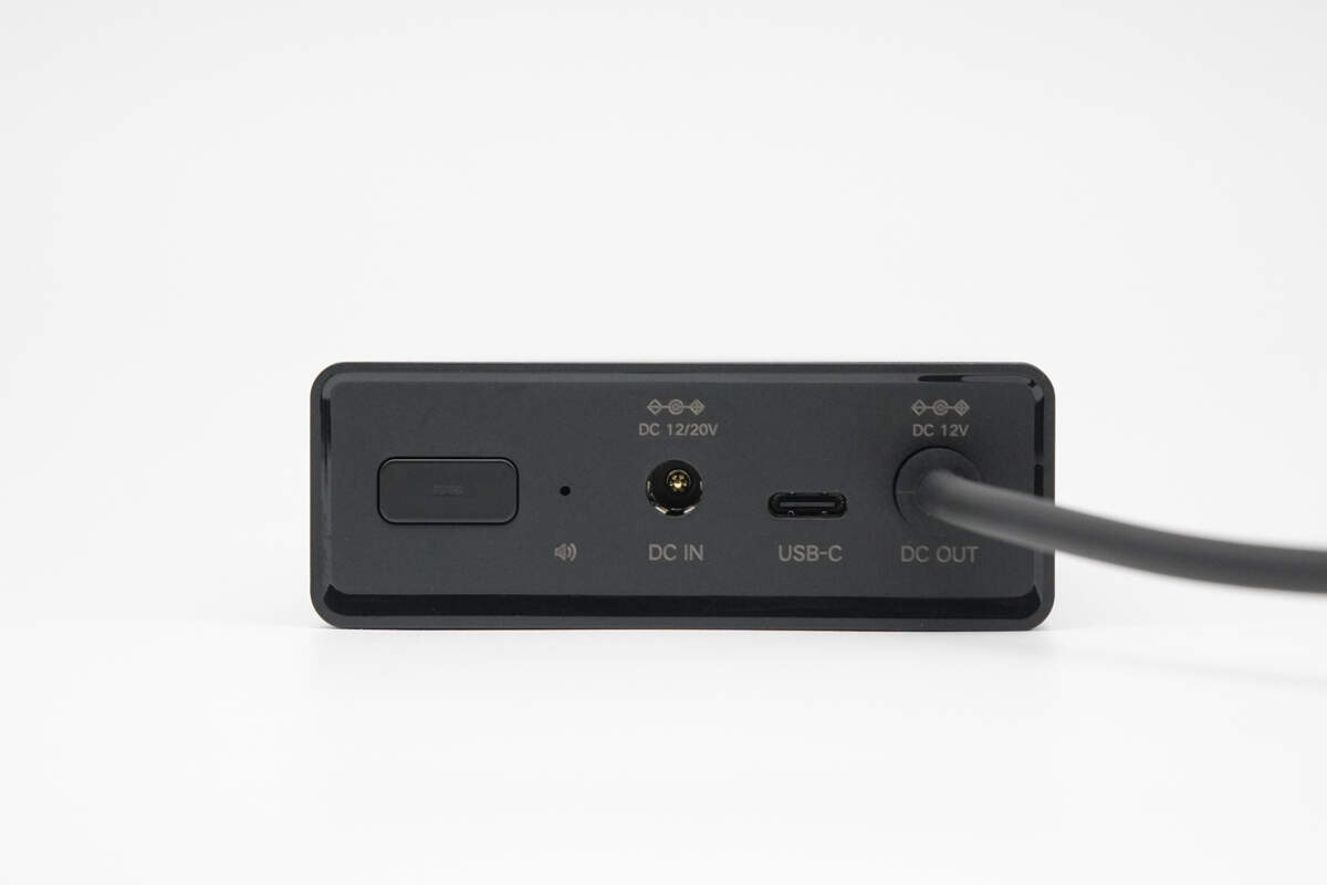

前面板拥有电源按键、DC输入端口、USB-C端口以及DC输出端口。
产品名称:绿联UGREEN 120W DC UPS不间断电源;
型号:US3000;输入:12V10A、19V7.9A、20V7A;
输出:12V10A 120W Max;电池类型:锂离子电池;
输出:12V-10A 120W Max;
电池额定能量:43.2Wh(14.4V 3000mAh);
电压转换时间:0s;USB:数据通信;
电池额定容量:12000mAh(4x3000mAh);
制造商:深圳市绿联科技股份有限公司。

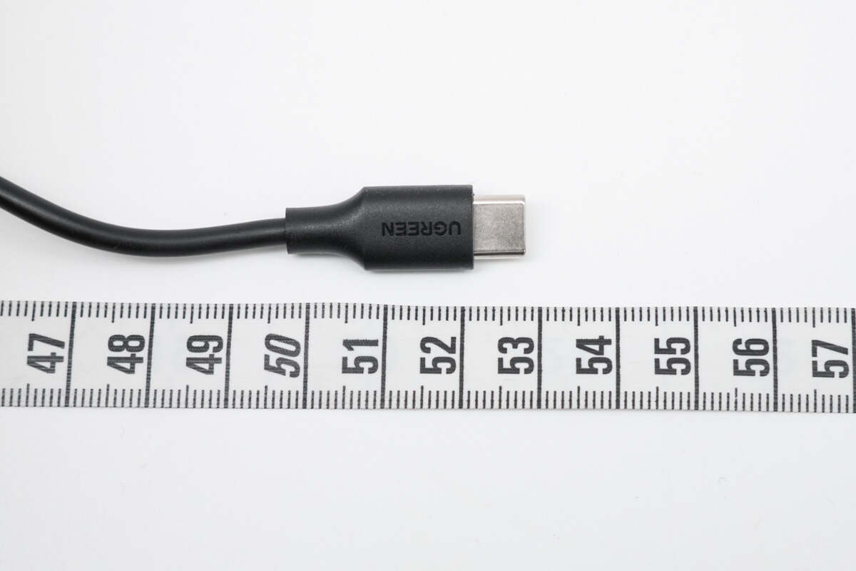

数据线为 A to C 类型,长度约为 53cm。

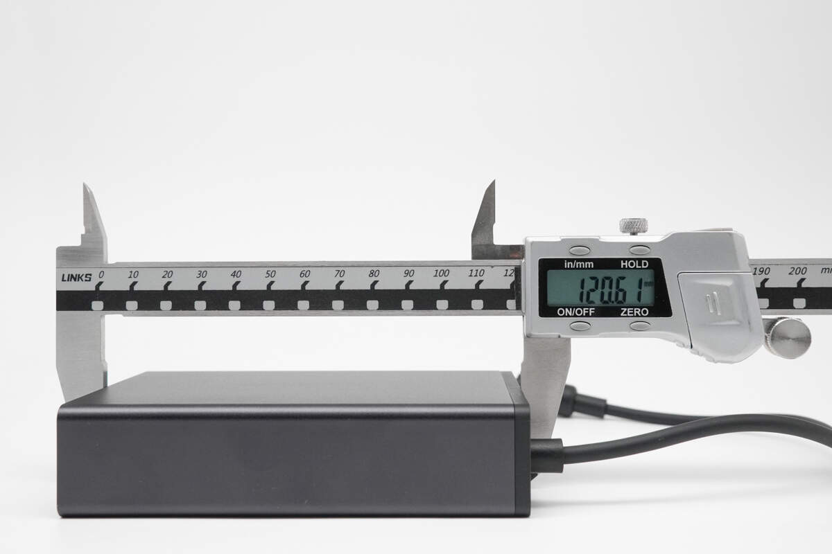

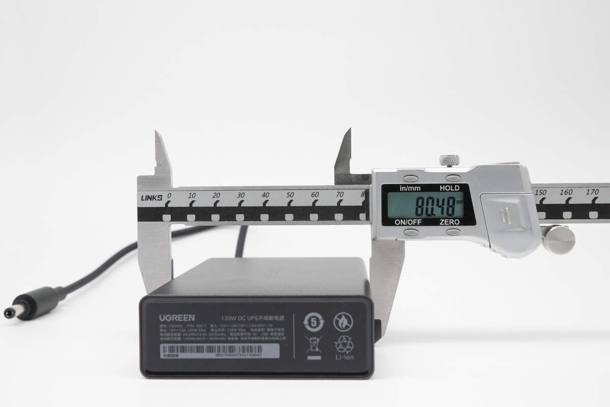

长度约为 120.61mm。
宽度约为 80.48mm。

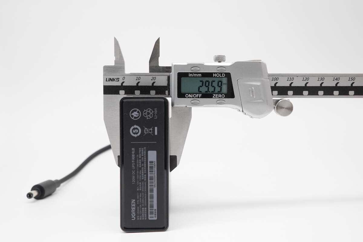

厚度约为 29.59mm。

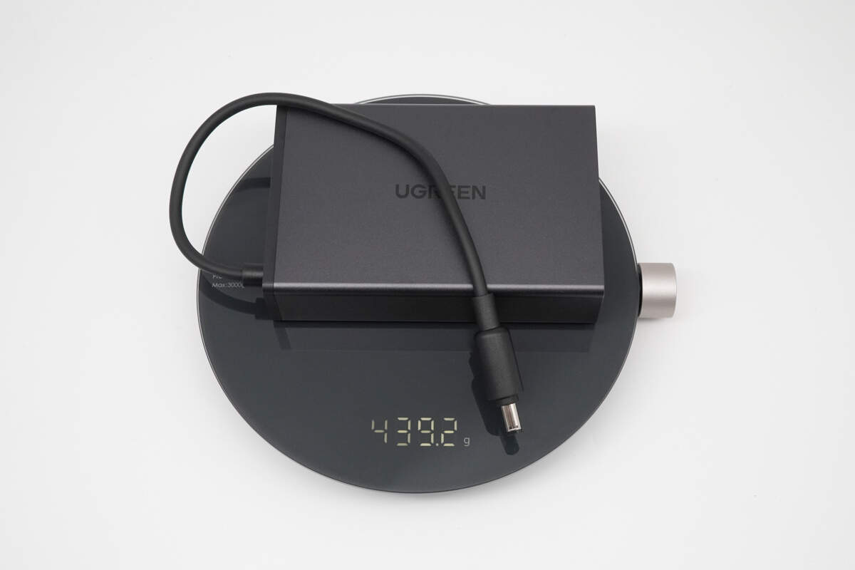

裸机重量约为 439.2g。

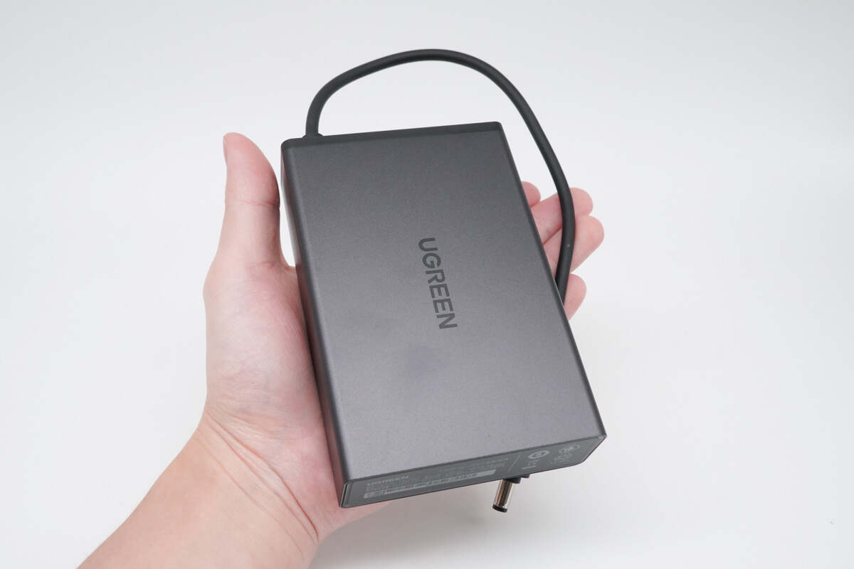

放在成年男性手掌如图所示,可一手掌握。

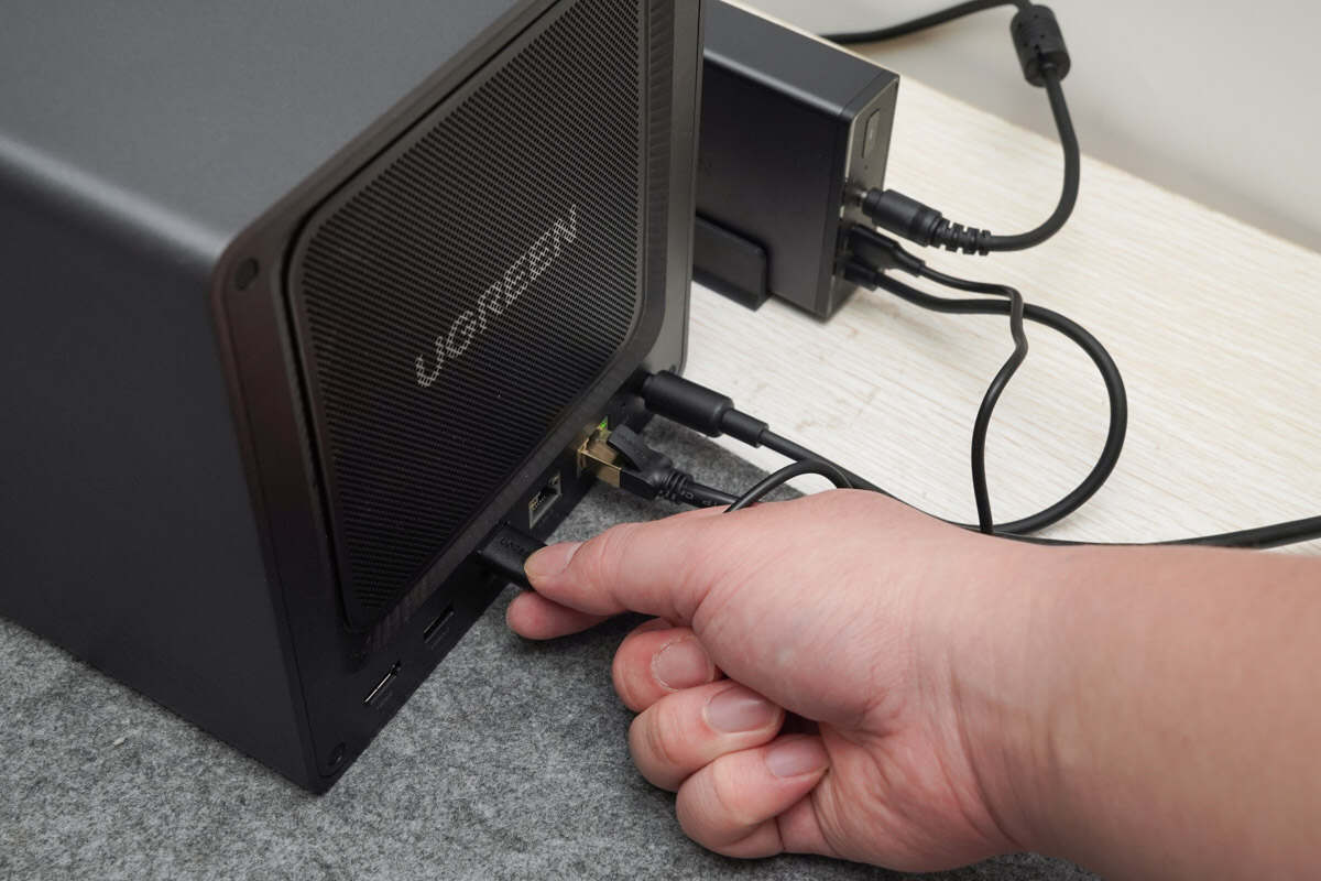

下面将绿联120W DC UPS不间断电源 接入绿联 DXP4800 私有云的电源适配器,再通过 DC5525 电源线输出给 NAS;即同时电源、不间断电源、NAS 串联起来。最后,再使用配备的通信线连接 NAS 和 UPS。

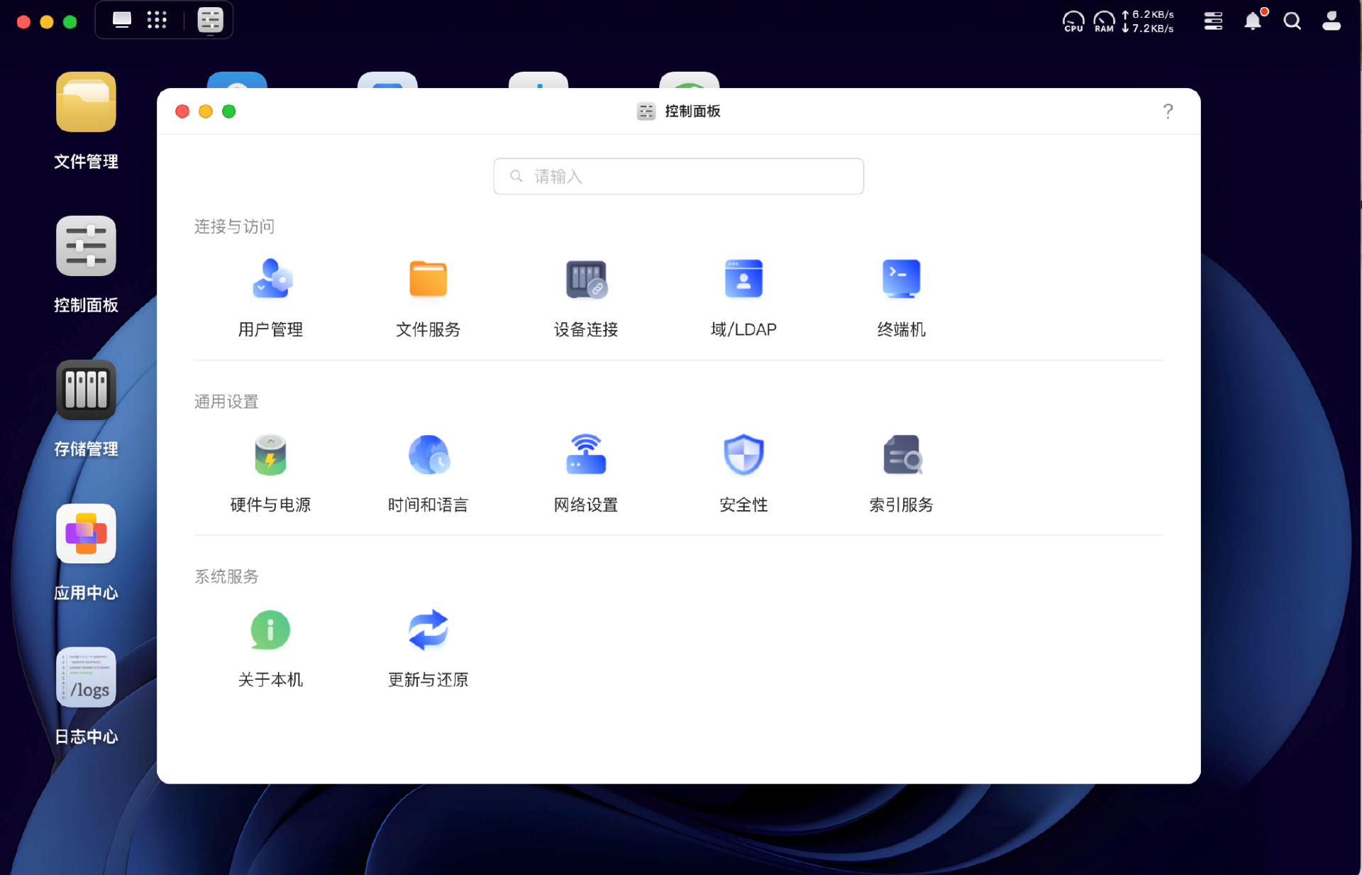

以绿联 DXP4800 私有云为例,连接完成后,在系统的控制面板中,找到硬件与电源的设置。

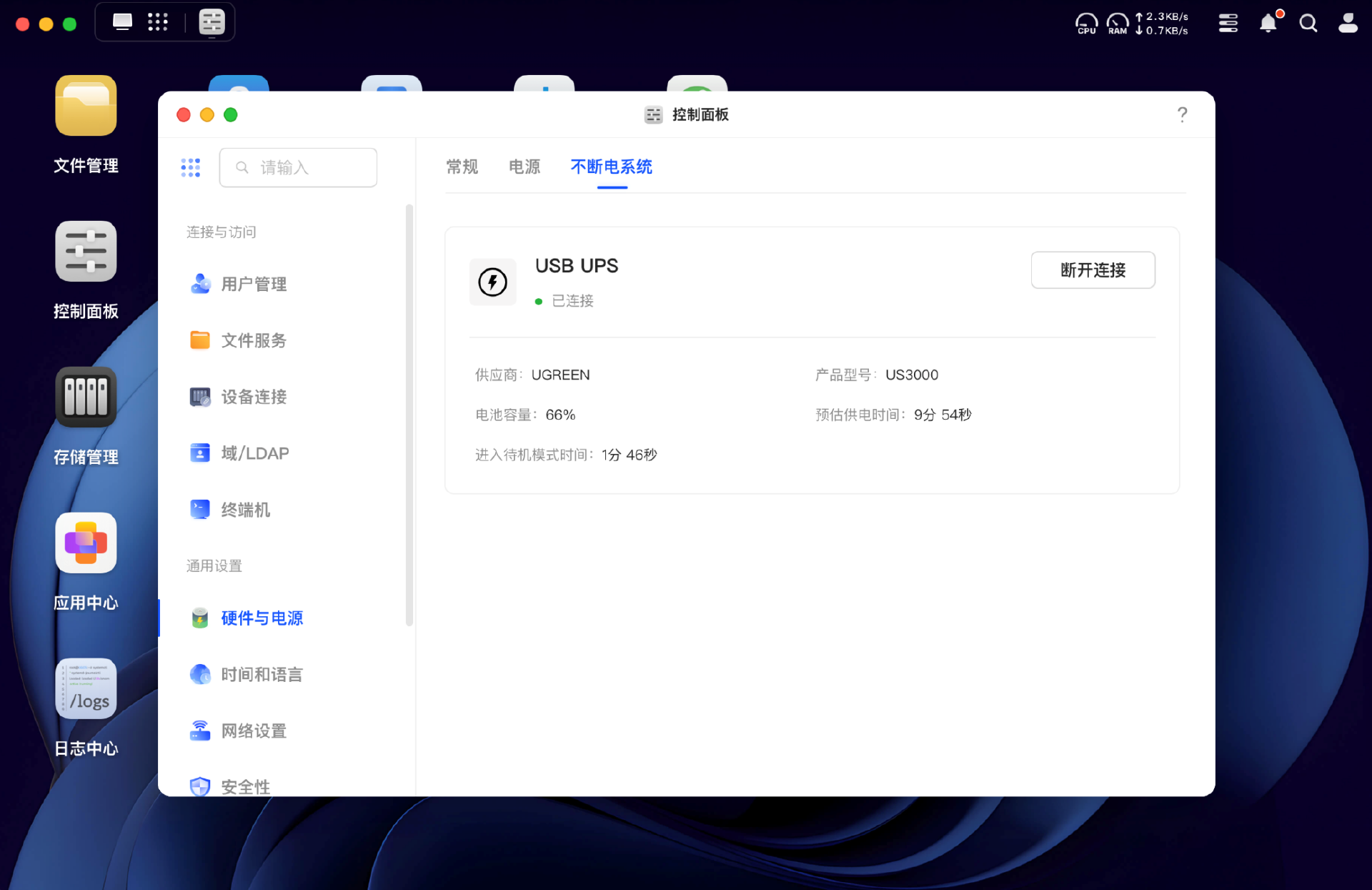

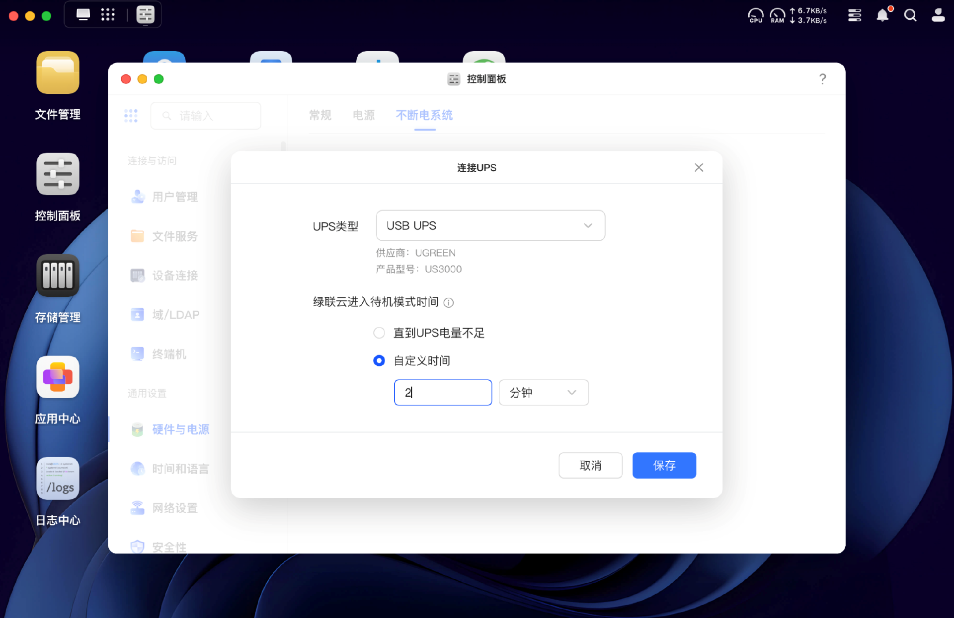

找到不间断系统选项,NAS 会自动识别出UGREEN US3000,可根据需要设置停电后 UPS 介入的时长。
设置完成后可以预览查看 UPS 的连接状态以及设置的选项。
人工模拟停电测试
在开始断电连接测试前,在 NAS 系统里设置停电后 2 分钟即进入“待机模式”。
