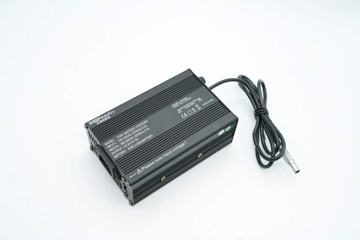

云深处168W机器人锂电池充电器机身为规整长方体造型,采用金属材质外壳,同时表面喷涂特殊涂层呈黑色,提升散热效果。

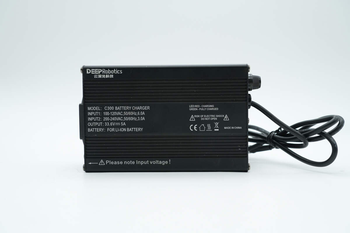

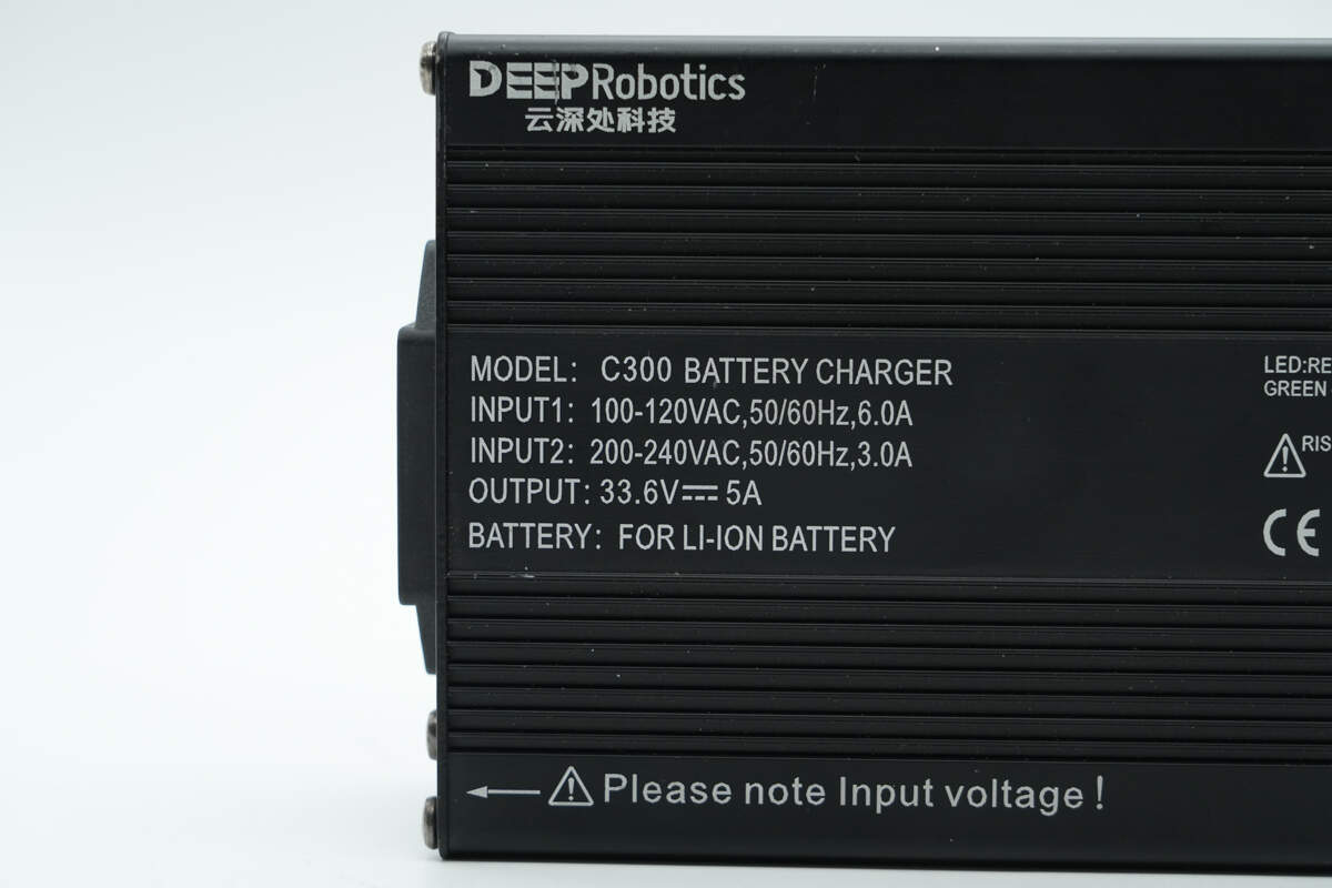

机身顶部印有DEEPRobotics云深处科技品牌、产品参数以及认证等信息。
电源顶面参数特写
型号:C300
输入1:100-120VAC~50/60Hz 6A
输入2:200-240VAC~50/60Hz 3A
输出:33.6V5A
充电器通过了CE认证。

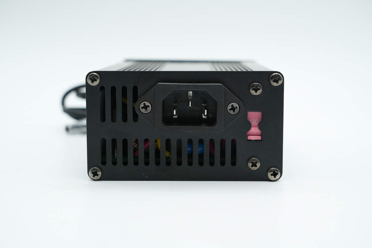

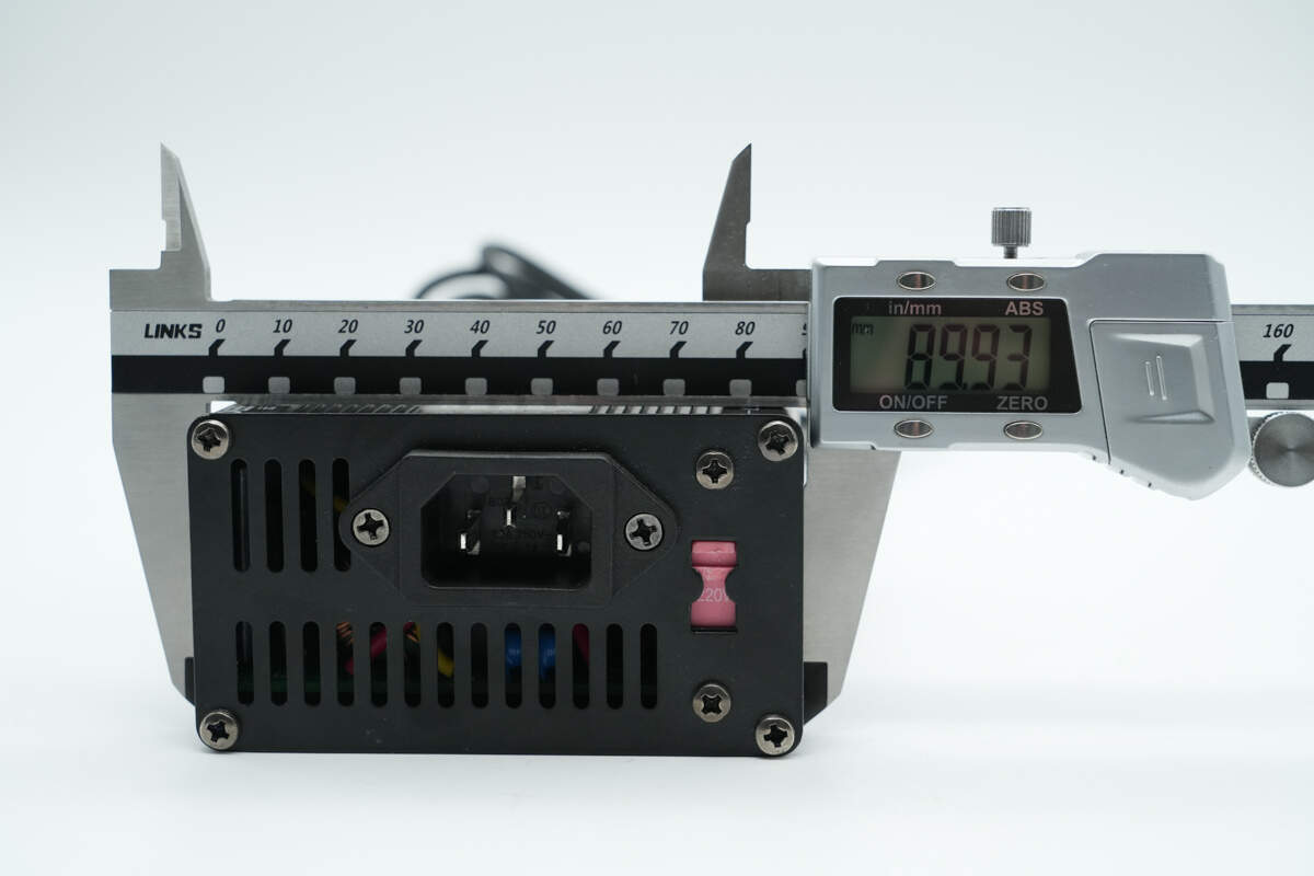

机身外壳通过螺丝进行拼接固定,包括输入接口母座也是采用螺丝进行固定。

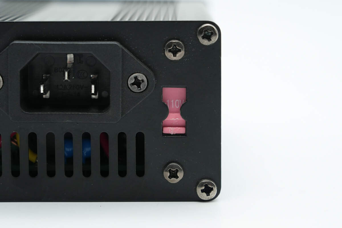

输入接口母座右侧设有输入电压切换开关。
滑动切换键上分别印有110V和220V电压标识提示,方便用户确认。

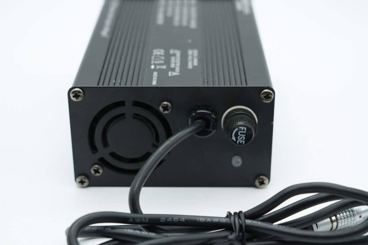

输出端外壳也是螺丝封装固定。

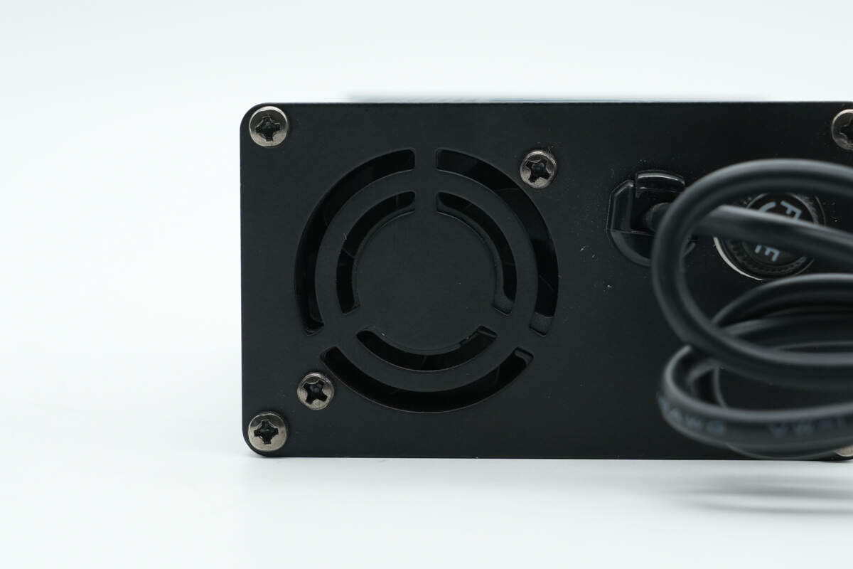

输出端一侧内置散热风扇,对角采用螺丝进行固定。

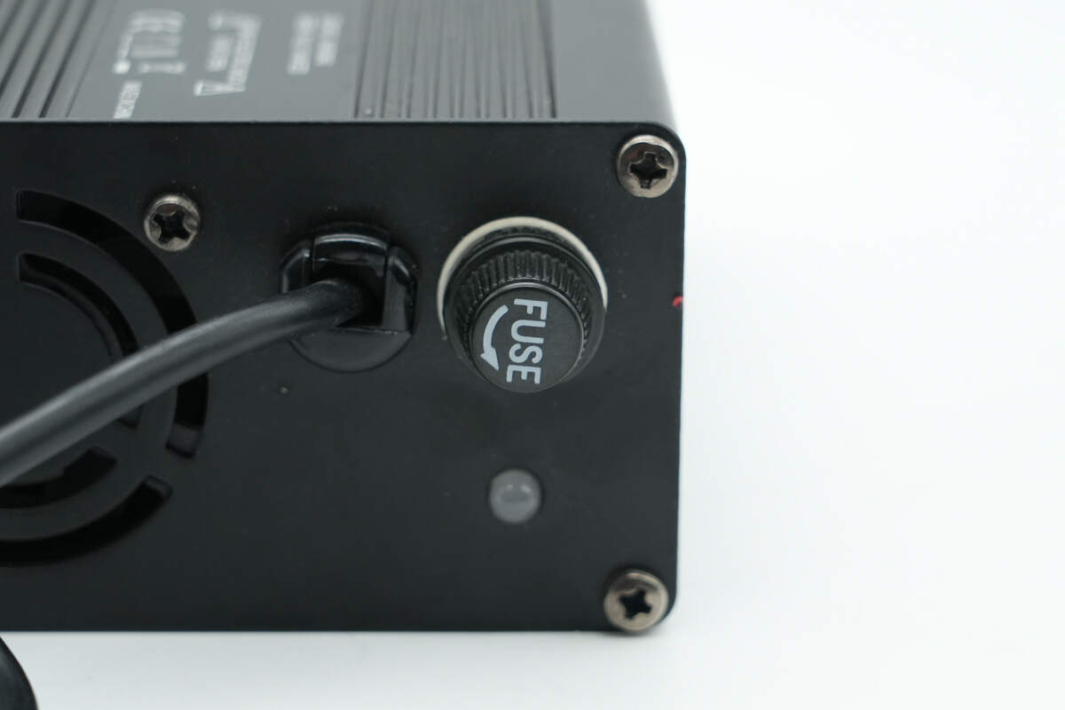

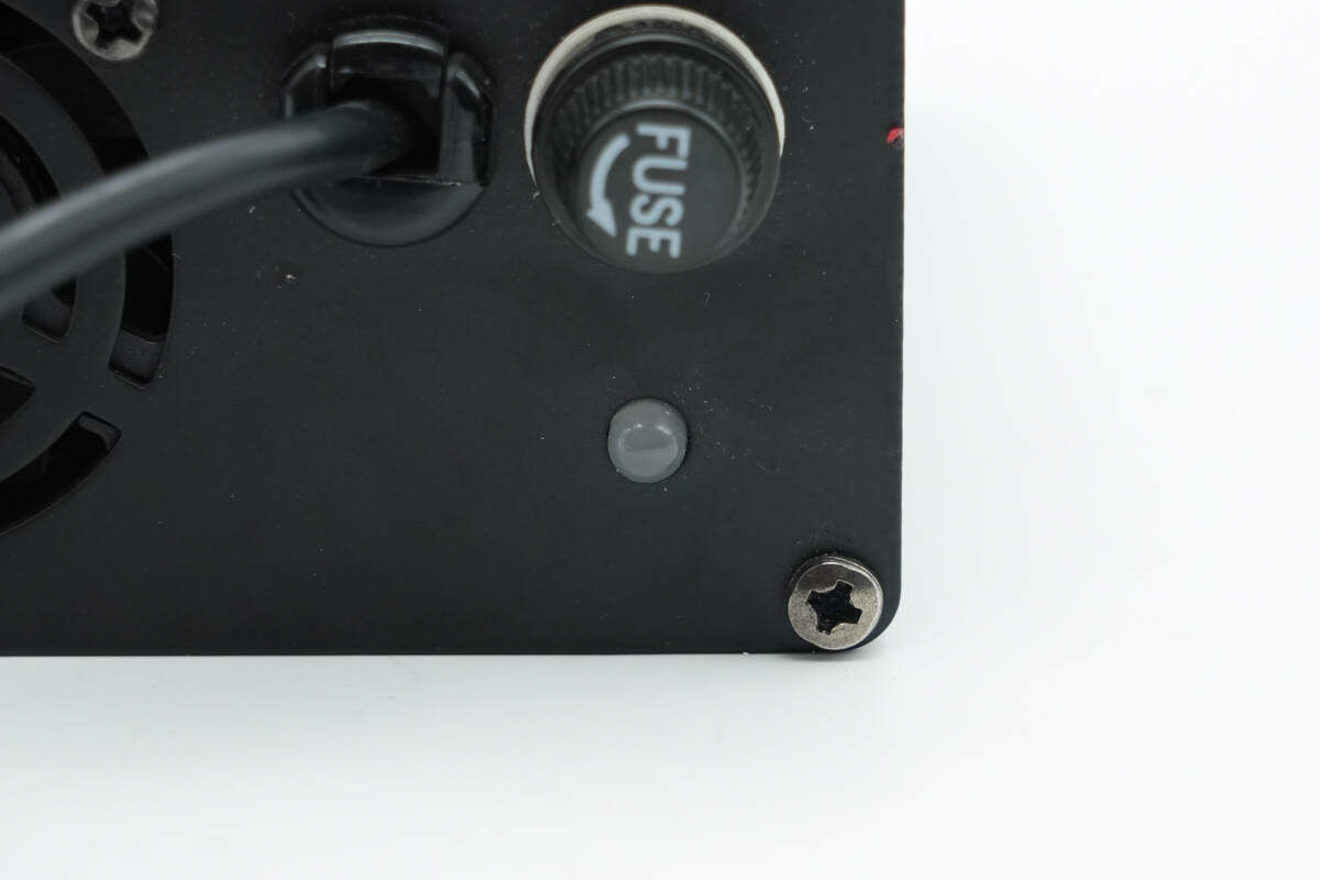

右侧设有可旋转拆卸更换的保险丝座,表面印有FUSE以及旋转提示标识。
保险丝座下方还设有一颗指示灯,红色表示正在充电,绿色表示已经充满电。

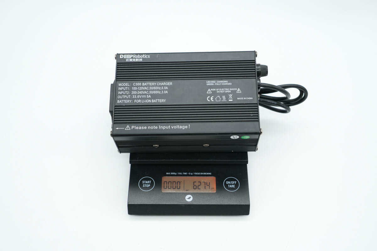

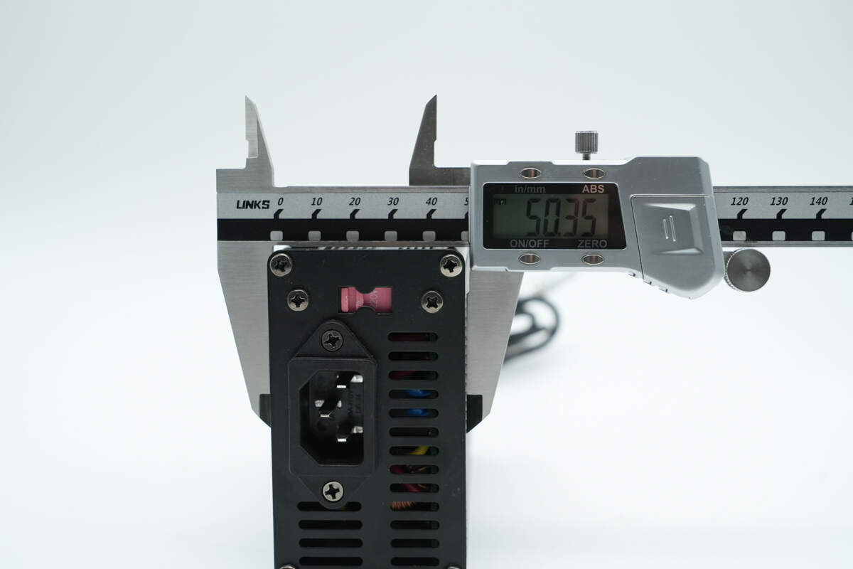

实测电源机身长度为144.36mm。
宽度为89.93mm。
厚度为50.35mm。

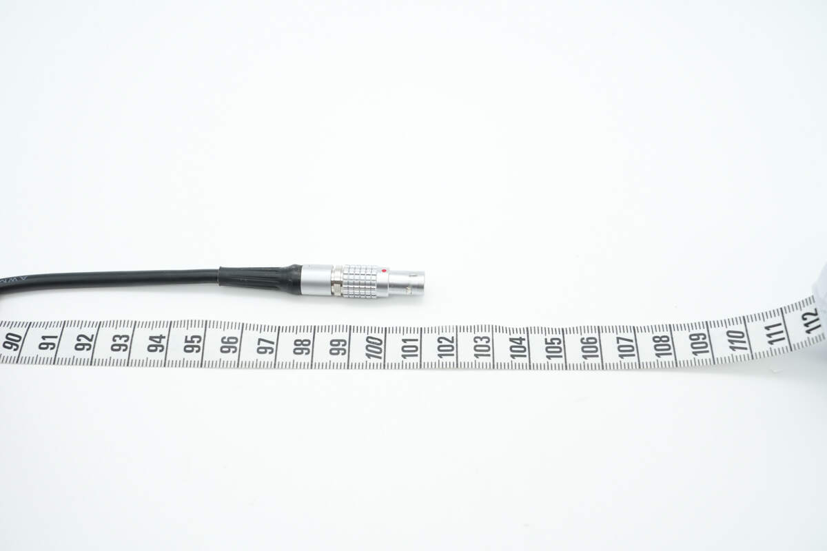

输出线缆长度约为101cm。
另外测得充电器重量约为627g。

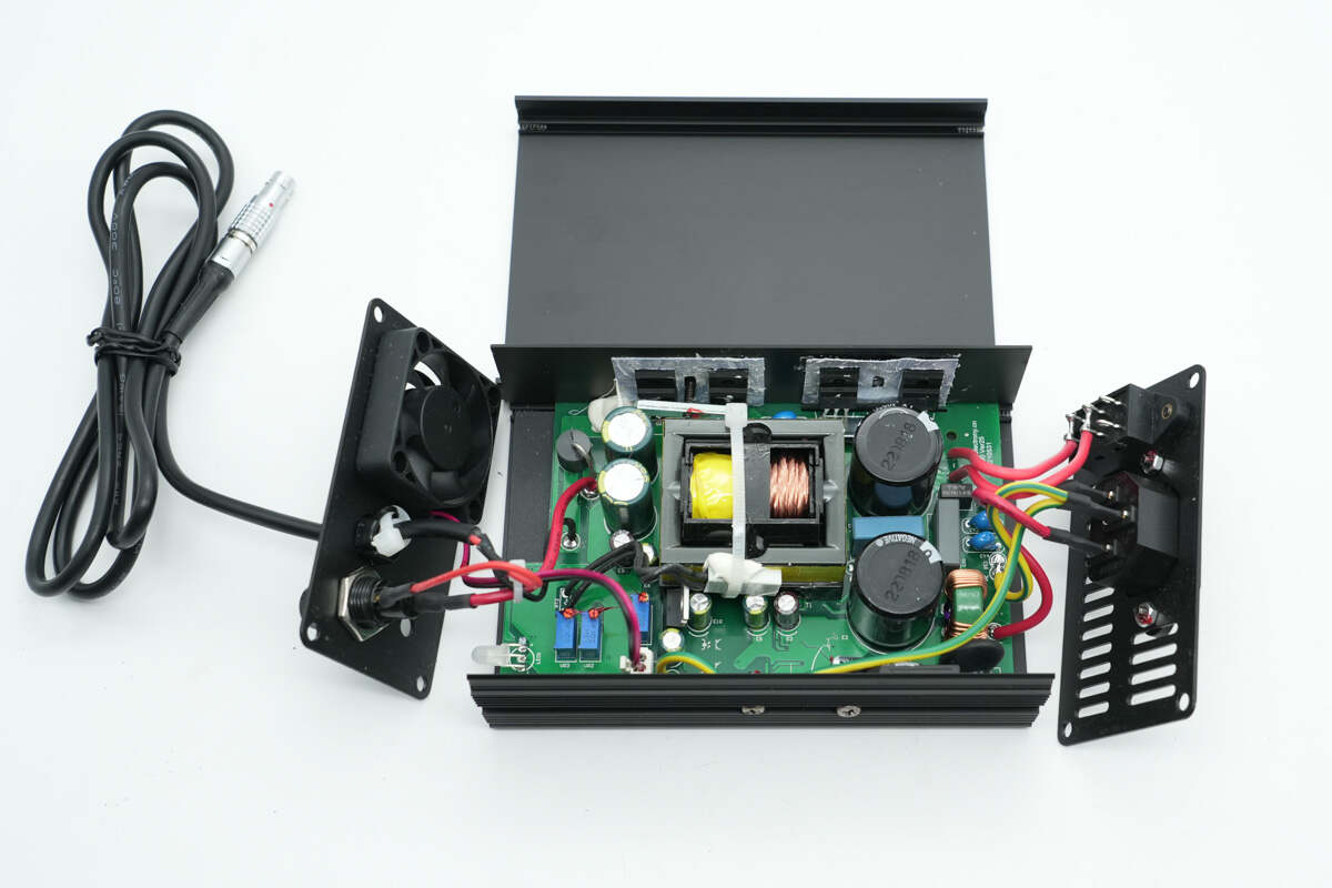

拆掉螺丝打开充电器外壳,两端金属板上的输入接口、电压切换开关、保险丝座均通过与导线焊接连接PCBA模块,并且外套热缩管绝缘保护。
两侧整流桥、初级开关管配有金属散热板,通过壳体两侧螺丝进行固定,同时器件和壳体间还设有导热垫帮助传递热量。
另一端输出整流管是相同散热处理,右侧两段接地线也是通过螺丝与壳体连接固定。变压器配有热保护器,并采用扎带捆绑固定
散热风扇的导线端子设计成插拔式,方便组装生产。

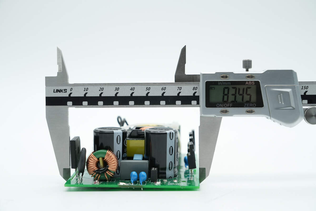

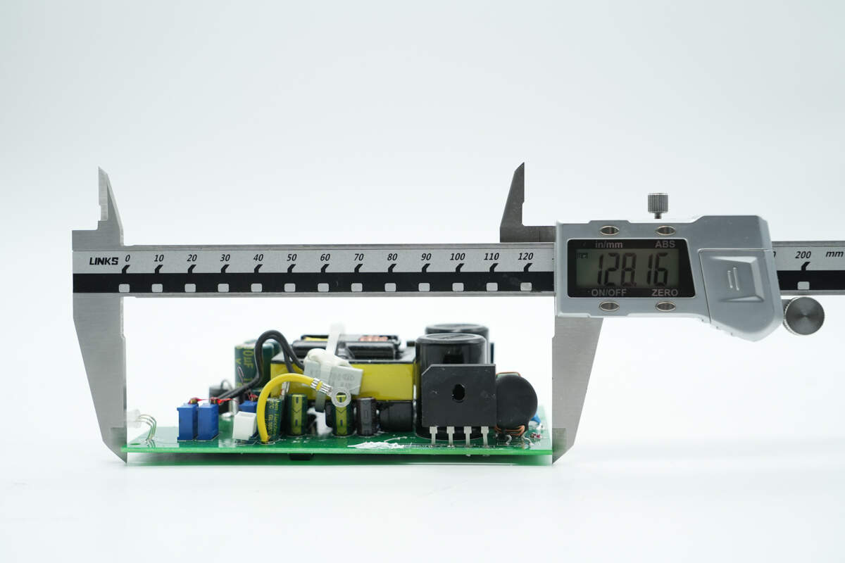

将PCBA模块取出一览。

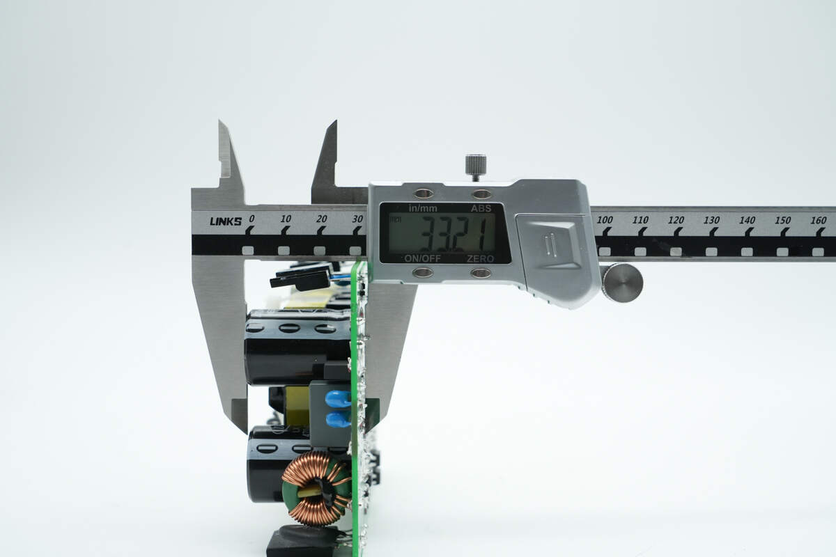

测得PCBA模块长度为128.16mm。
宽度为83.45mm。
厚度为33.21mm。

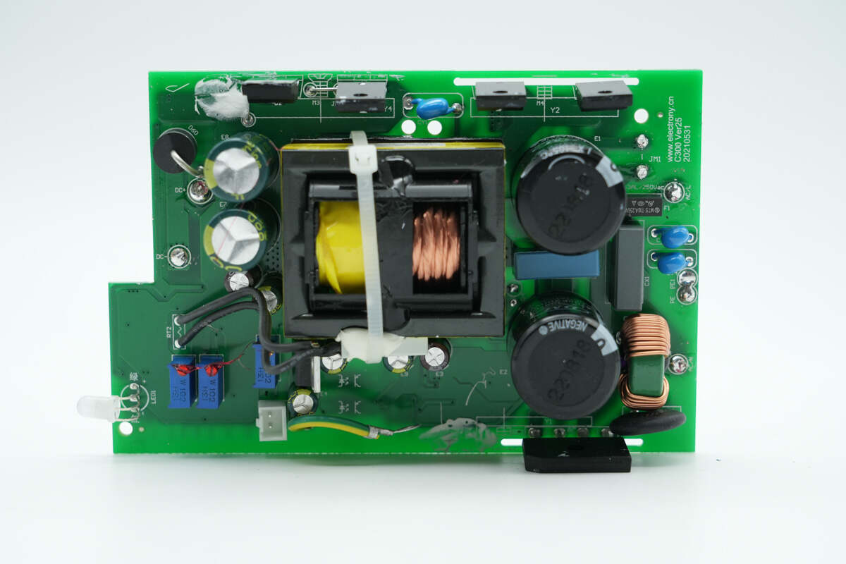

PCBA模块正面一览,板子空间设计有相当的余量,器件布局可有效避免积热。

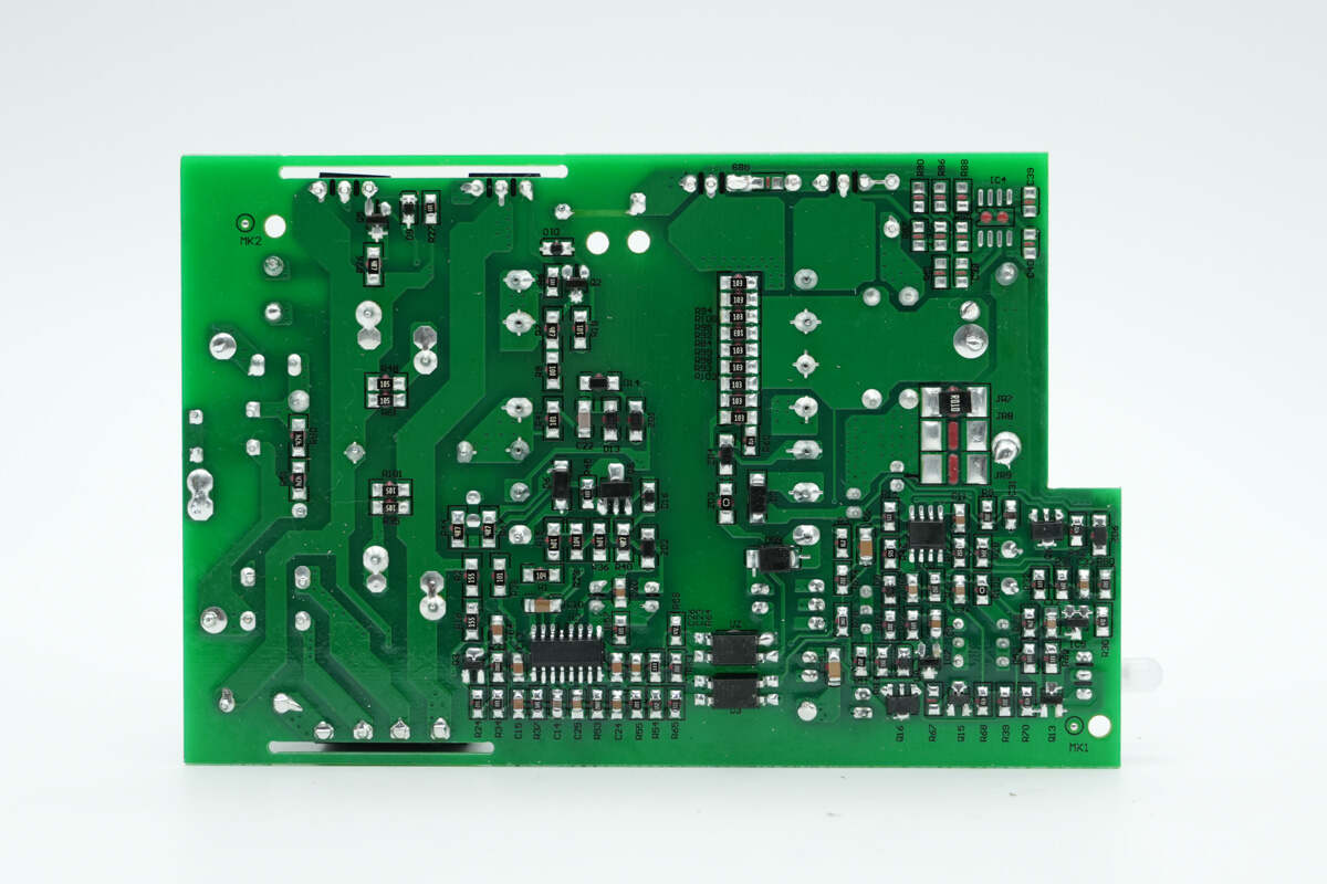

主板背面设有LLC控制器、光耦以及双运放,整个板面锡焊十分的干净整洁,显示相当优秀的工艺水准。

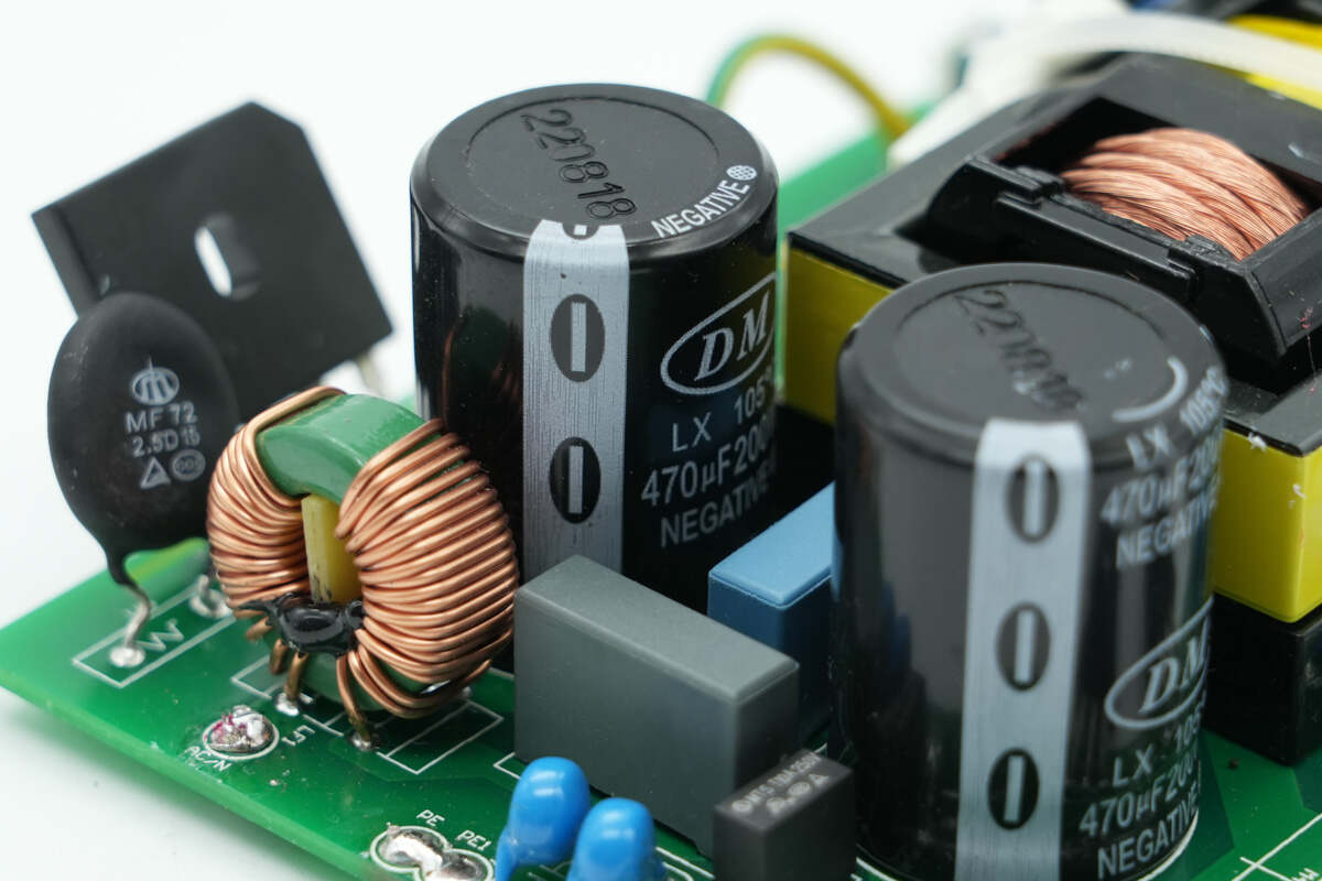

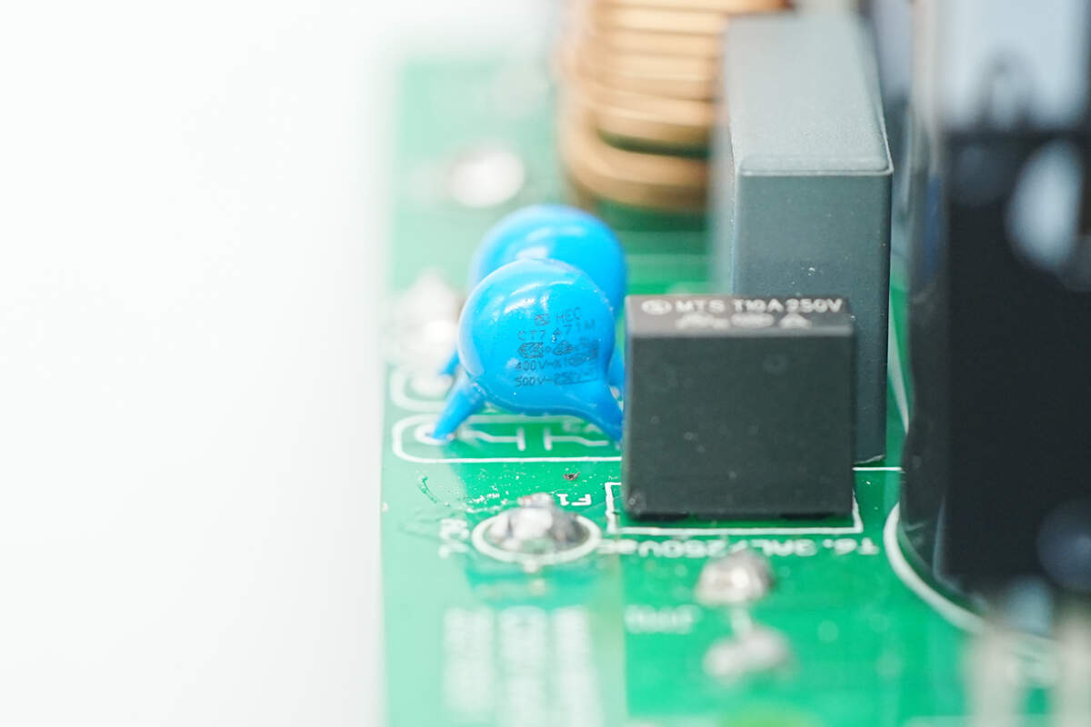

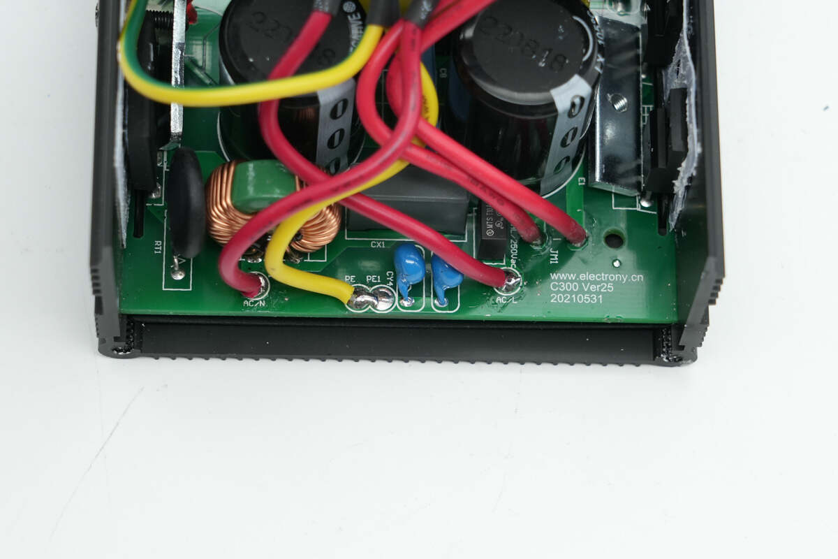

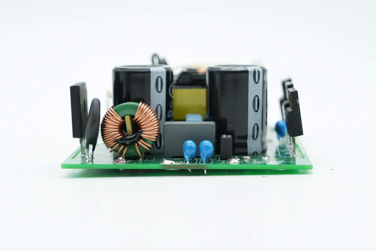

输入端一览,设有延时保险丝、NTC热敏电阻、共模电感、安规X2电容、整流桥、高压滤波电解电容等器件。
延时保险丝规格为10A 250V。
两颗蓝色Y电容来自HEC皓华电子。
输入端热敏电阻来自时恒电子,MF72系列,2.5D11,冷态电阻2.5Ω。

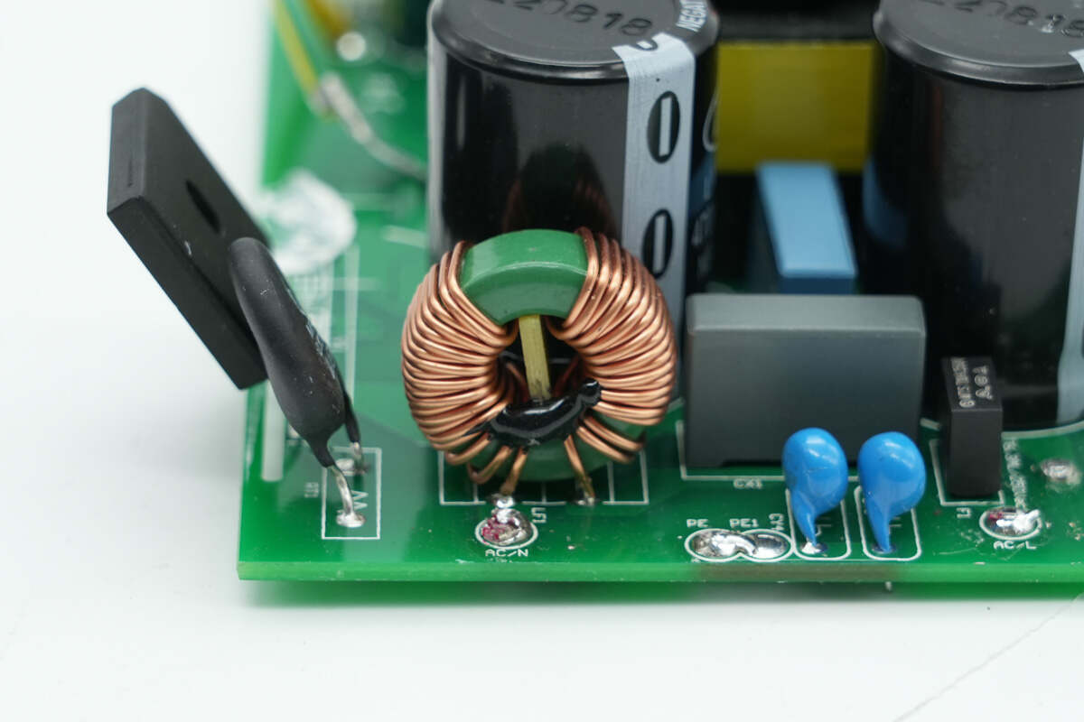

共模电感用于滤除EMI干扰,磁芯中心放置电木板并打胶固定。

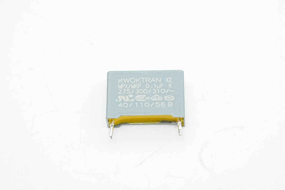

灰色的安规X2电容来自KWOKTRAN国灿电子,容量为0.1μF。
整流桥来自JF吉福,型号GBU810,8A 1000V,采用GBU封装。
高压滤波电解电容规格为470μF200V。
另一颗是相同品牌相同规格。

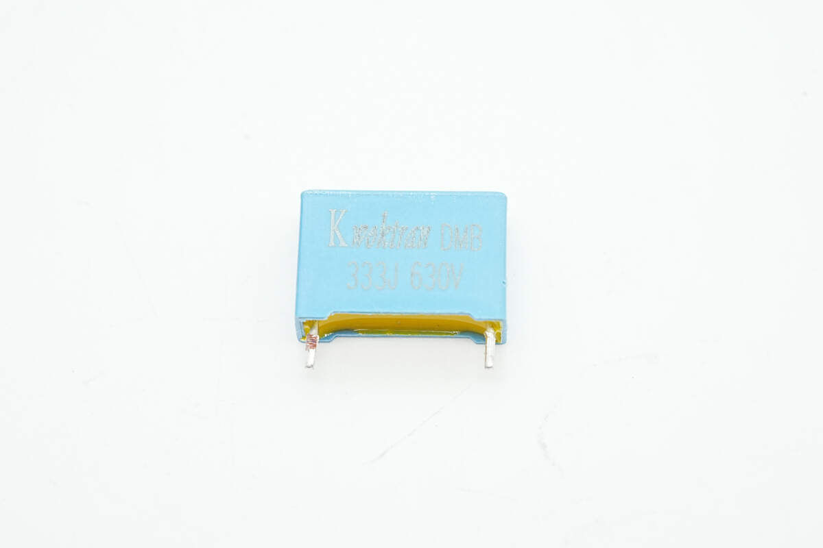

之间的蓝色谐振电容同样来自KWOKTRAN国灿电子,规格为0.033μF630V。
板子一侧设有初级开关管、变压器、蓝色Y电容以及同步整流管。

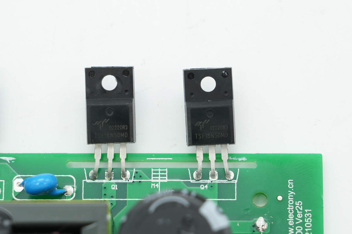

LLC开关管来自Truesemi信安,型号TSF18N50MD,NMOS管,耐压500V,导阻0.37Ω,采用TO-220F封装。

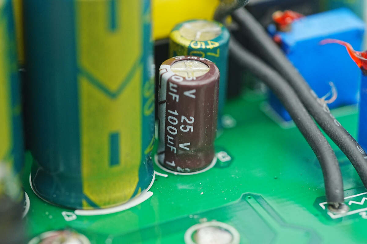

主控芯片供电电容规格为50V47μF。
另一颗规格为25V100μF。

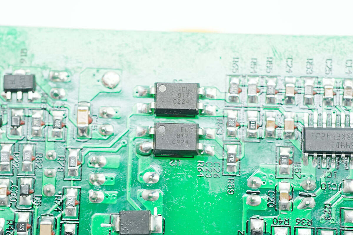

两颗亿光EL 817光耦,用于输出电压反馈和保护。

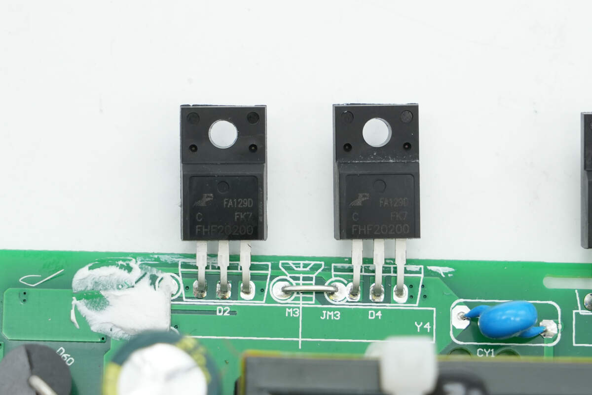

两颗肖特基整流管来自FeiHong飞,型号FHF20200,规格为200V 20A,采用TO-220F封装。

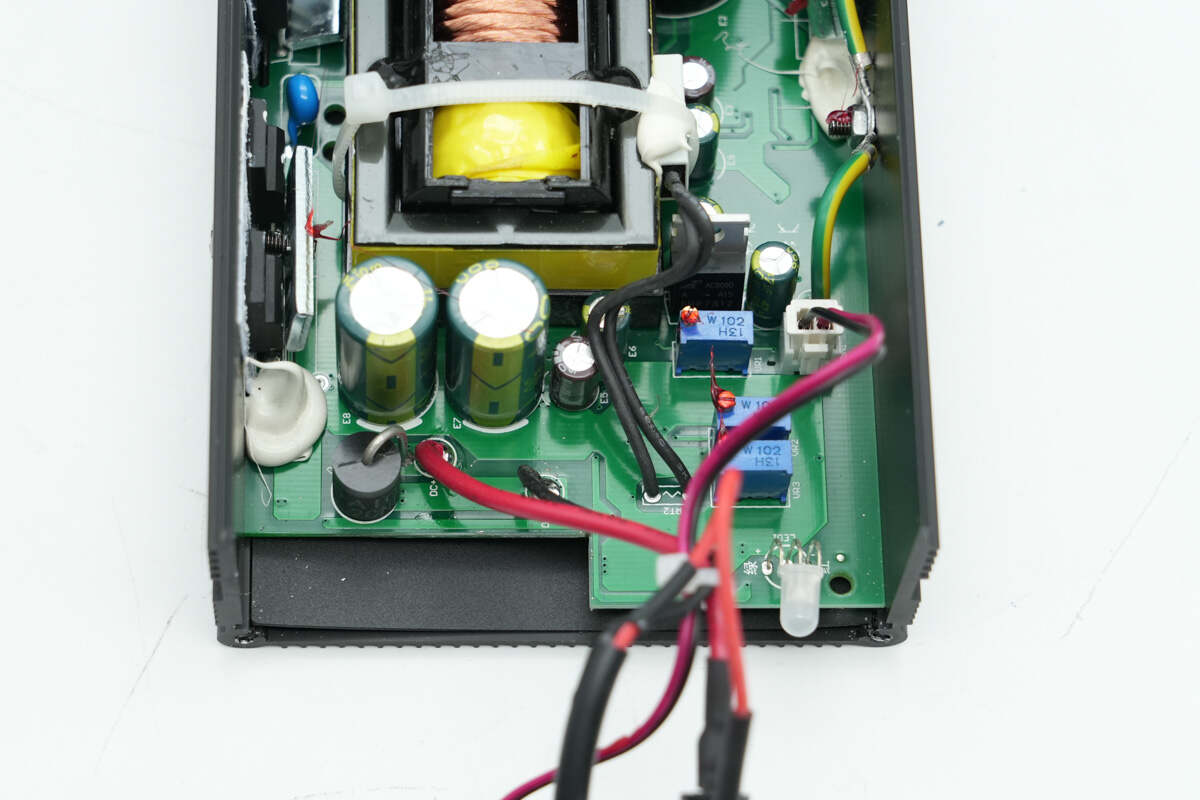

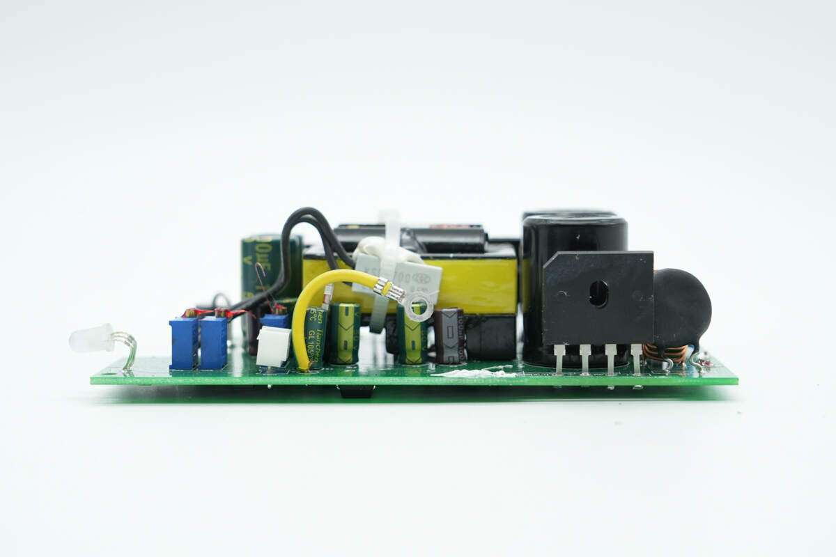

另一侧设有多颗小电容、可调电阻等器件,热保护器打胶以及使用扎带捆扎的方式和变压器固定在一起。

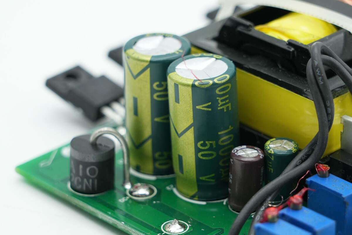

输出端还设有输出滤波电解电容、抗干扰磁珠、指示灯等。

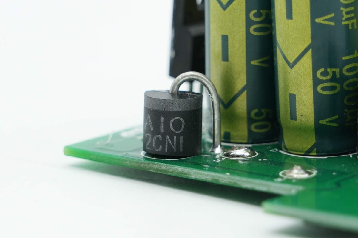

两颗输出滤波电解电容规格为50V1000μF。
一旁设有一颗防反接二极管

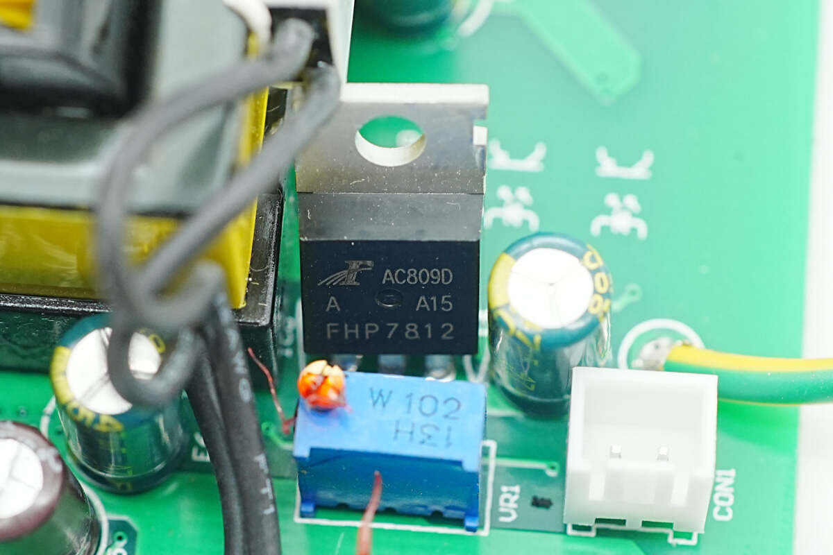

用于为MCU供电的稳压芯片也是来自飞,型号FHP7812A,支持12V输出电压,最大输出电流1.5A,采用TO-220封装。

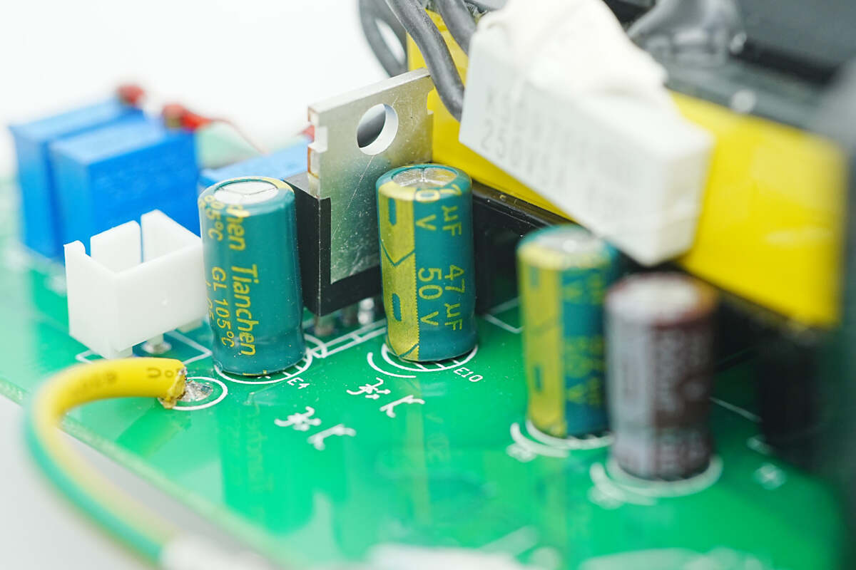

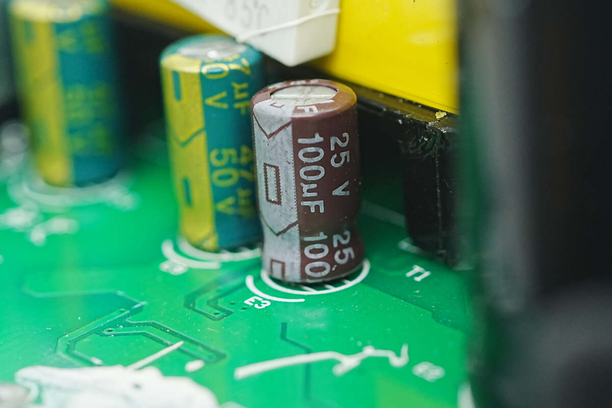

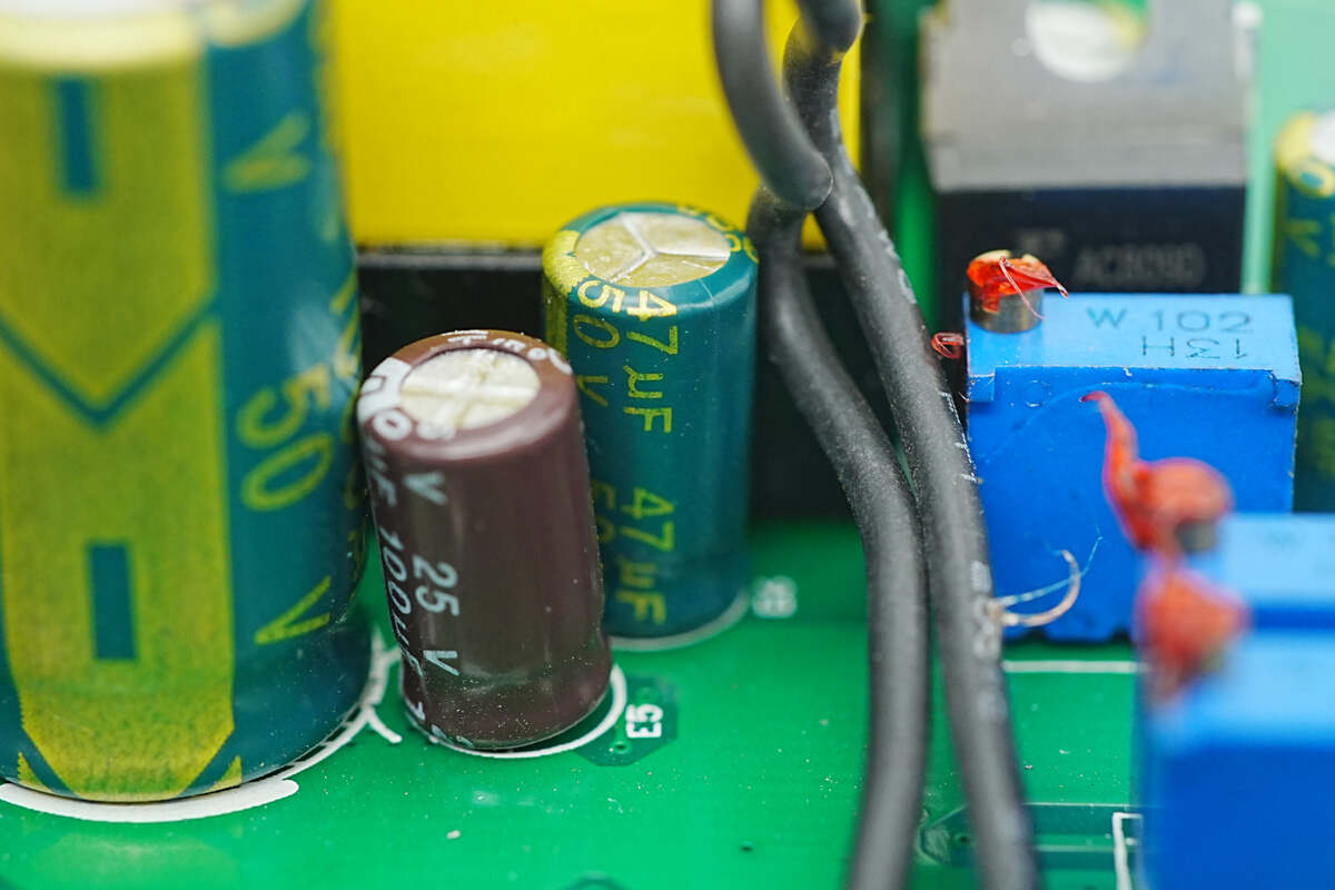

滤波电容规格为50V47μF。
褐色的规格为25V100μF。

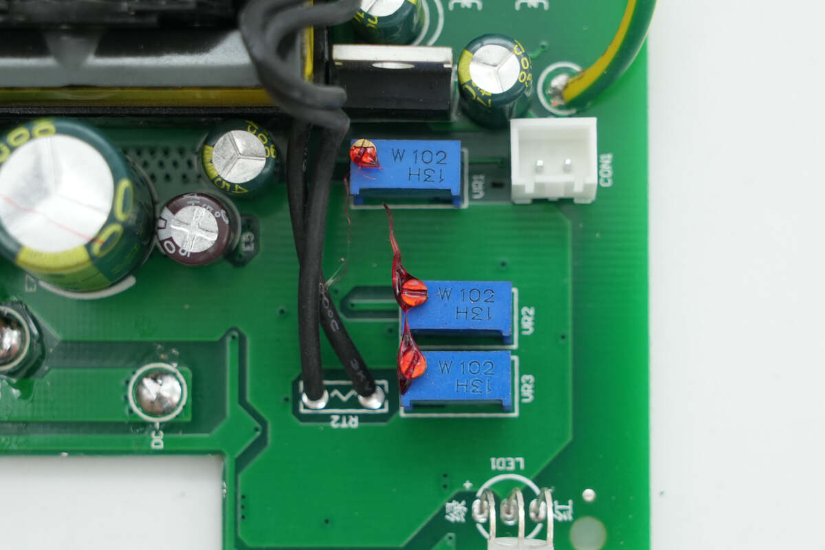

三颗可调电阻用于输出电压和电流调节

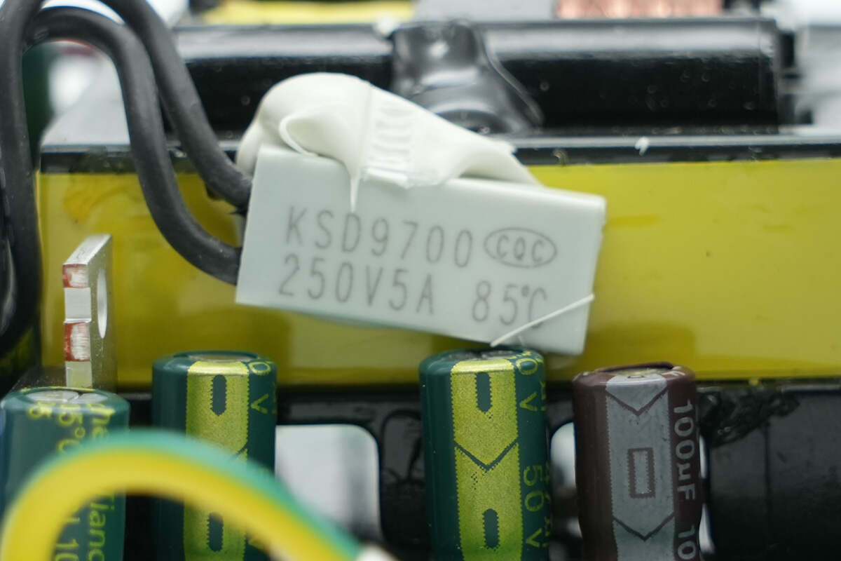

KSD9700热保护器特写,动作温度为85℃,用于内部过热保护。

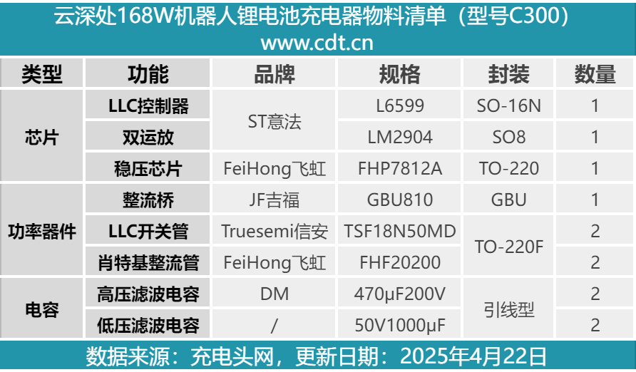

最后附上云深处168W机器人锂电池充电器的核心器件清单,方便大家查阅。
云深处168W机器人锂电池充电器采用金属材质机身,搭配主动散热风扇,能够保证充电器可以长时间大功率运行,让机器人快速满血符合。输入端为线体分离设计,用户可更换不同规格电源线,同时还特意设计有一个输入电压切换开关,使用更加灵活。此外机身上设计有充电提示指示灯,充满电与否也能一目了然。
充电头网通过拆解了解到,充电器基于LLC架构进行设计,使用的是知名厂商意法半导体L6599控制器搭配信安LLC开关管以及飞虹的肖特基整流管。机身外壳上的螺丝同时也用于配合内部散热板对内部整流桥、初级开关管、肖特基整流管这些核心发热器件进行固定和散热。
