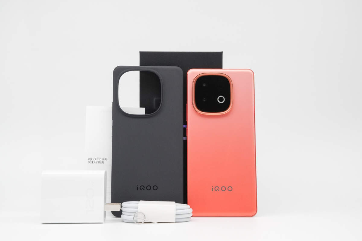

打开包装取出所有物件,附赠120W 充电套装、快速入门指南、卡针、清水壳保护套以及手机贴膜 。

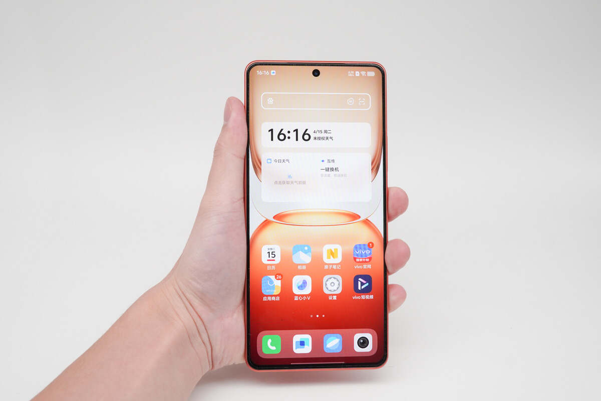

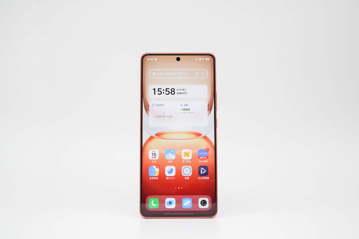

iQOO Z10 Turbo Pro正面搭载一块6.78英寸2800 × 1260 ,452 PPI,144Hz 光域护眼屏,采用华星 C9+ 国产顶级发光材料,拥有最大 2000nit 全局亮度,局部峰值亮度达 5500nit,屏幕功耗大幅降低同时,阳光强烈的室外显示也能清晰可见。此外这块屏幕还支持HDR 10+ / DCI-P3 色域 ,3000Hz电竞级瞬时触控采样率,拥有深度触控优化、SGS低频闪认证。

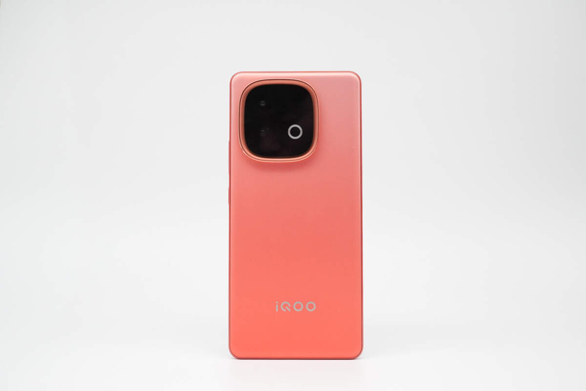

iQOO Z10 Turbo Pro 手机拥有燃、沙漠色、云海白、星穹黑三款活力配色,此款为配色为【燃】,如火焰般背面在阳光下熠熠生辉,传达出年轻、活力、热情、 温暖的感觉。

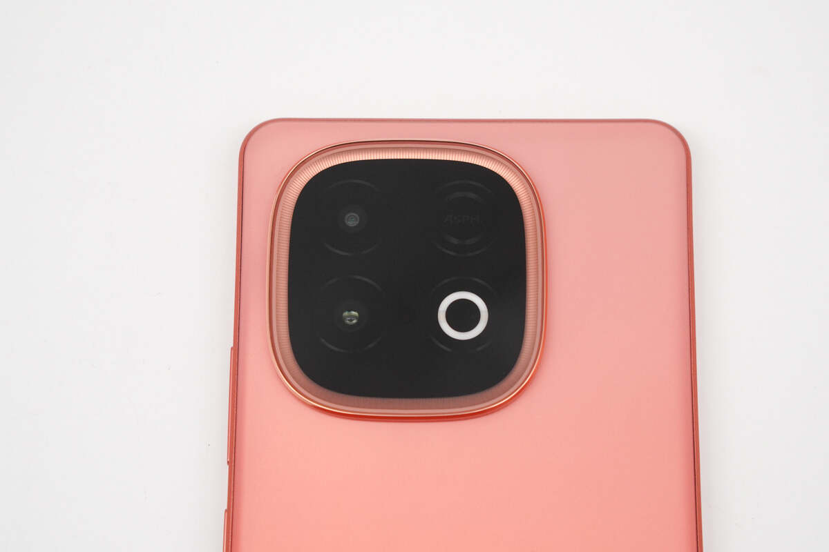

摄像头模组方面,与前几代的风格保持一致,采用iQOO 年度标志性的 “悬浮设计”语言,金属材质 Deco 极具视觉冲击力,Deco 采用空间舷窗设计,星轨刻度饰;主摄为5000 万像素搭载索尼 LYT – 600 传感器,支持光学防抖,搭配800 万像素超广角镜头,轻松搞定夜景、人像抓拍,一键出大片。

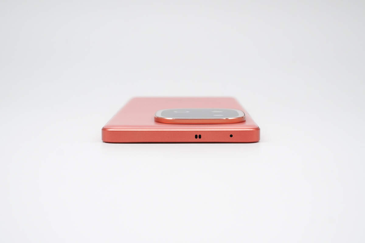

iQOO Z10 Turbo Pro 手机顶端配置了红外传感器开孔,支持家庭红外设备的识别及添加遥控器功能,成为居家生活好帮手。

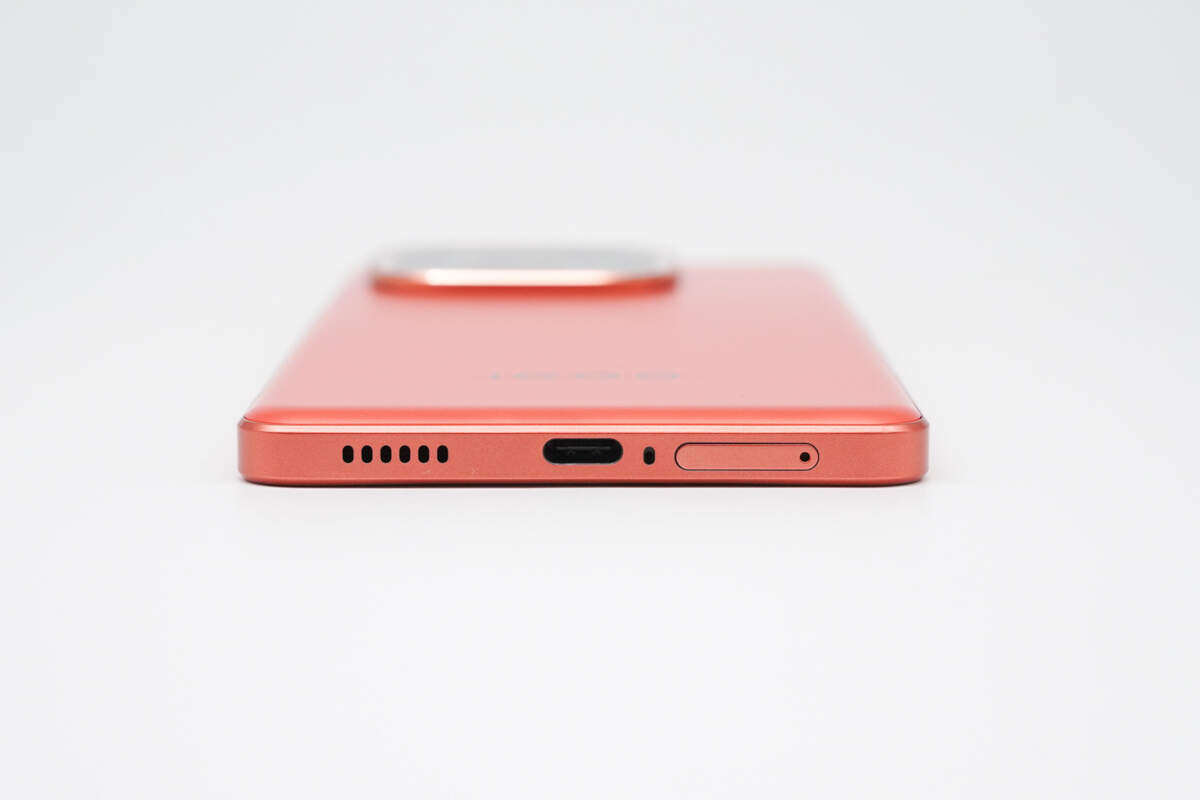

充电接口为 USB Type-C 物理端口,左侧为全新封闭式立体双扬声器,支持游戏声场拓宽,现场感更强;右侧为麦克风、SIM卡槽。

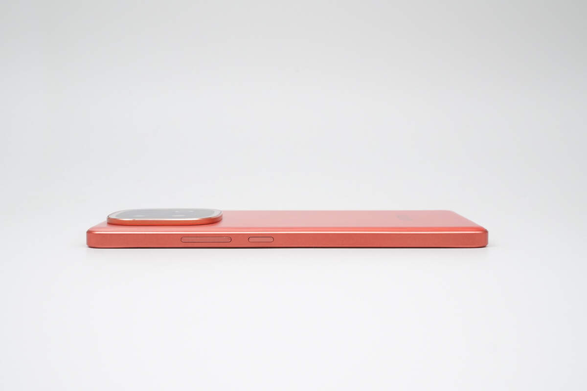

iQOO Z10 Turbo Pro 手机的实体按钮都位于机身右侧中框,包括音量按钮和电源按键,值得注意的是,机身采用高强度铝合金骨架,骨架四角加厚,防止跌落瞬间屏幕四角被震 碎;新增高弹缓震材料,对屏幕四周全包围防护;机身内部元器件封胶,避免撞击造成的功能失灵, 并强化玻璃盖板,采用金刚盾玻璃,加强了手机的抗冲击能力。

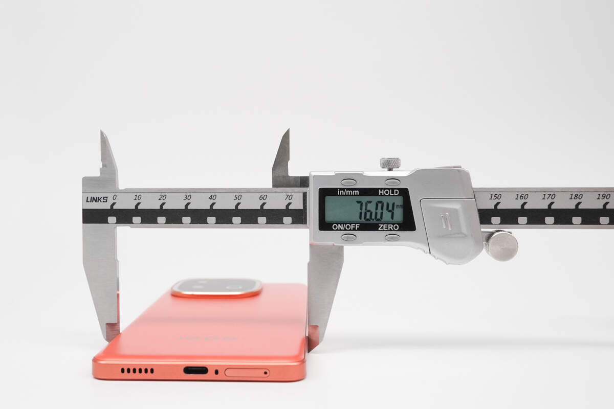

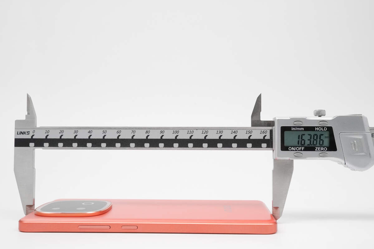

iQOO Z10 Turbo Pro 手机长度约为163.86mm。
iQOO Z10 Turbo Pro 手机宽度约为76.04mm。
iQOO Z10 Turbo Pro 手机厚度约为8.24mm。

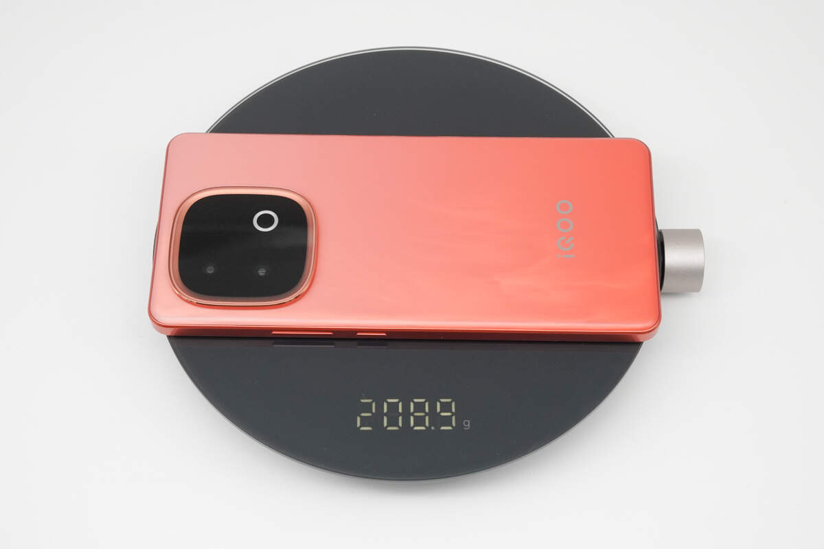

iQOO Z10 Turbo Pro 手机自带贴膜重量约为208.9g,与官方宣传裸机206g基本接近,大电池的容量下能保持这个重量非常不错。
iQOO Z10 Turbo Pro 在搭载等效7000mAh超薄蓝海电池下实际握持依拥有轻薄好手感。

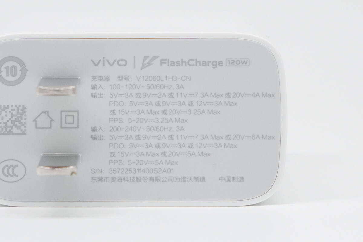

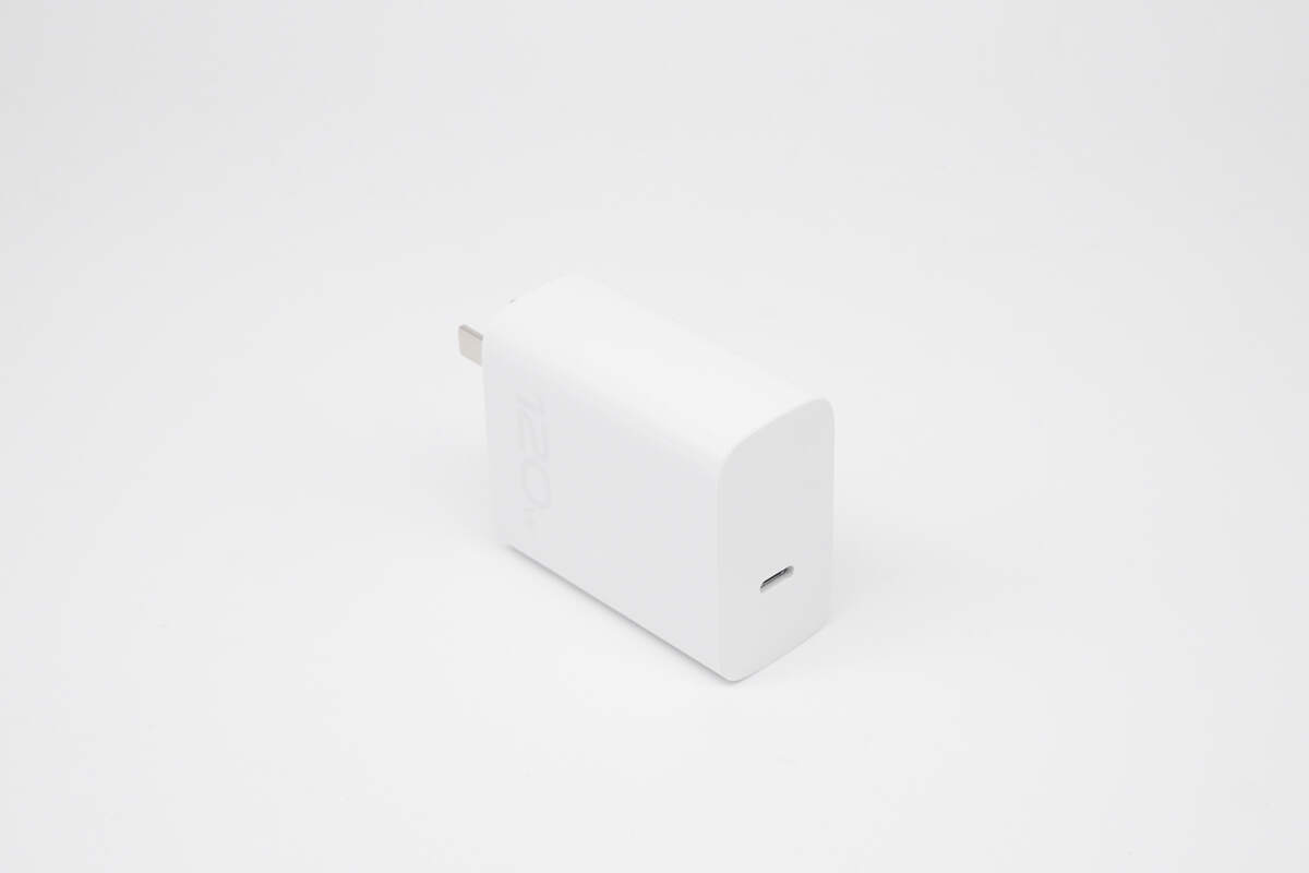

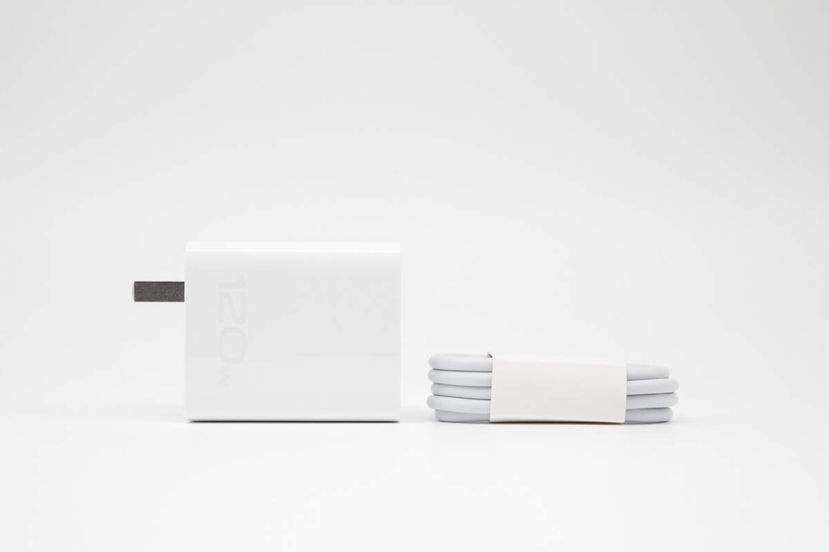

iQOO Z10 Turbo Pro 手机标配 120W 超快闪充充电器,整体简约质朴;它采用固定式插脚设计,连接墙插与插排时更加稳定。
输出面板配置单 USB-C端口,母口胶芯为白色,胶芯两侧拥有加宽 PIN 脚设计,可传输大电流。
插脚一侧印有充电器参数规格铭文。
输入:100-120V-50/60HZ,3A
输出:5V3A 或 9V2A 或 11V7.3AMax 或 20V4A Max
PDO:5V3A 或 9V3A 或12V3A Max 或 15V3A Max 或 20V3.25A Max
PPS:5-20V3.25A Max
输入:200-240V~50/60Hz.3A
输出:5V3A 或 9V2A 或 11V7.3A Max 或 20V⎓6AMax
PDO:5V3A 或 9V3A 或 12V3A Max 或 15V3A Max 或 20V5AMax
PPS:5-20V⎓5A Max
由东莞市奥海科技股份有限公司为维沃制造,并印有CCC认证标识。

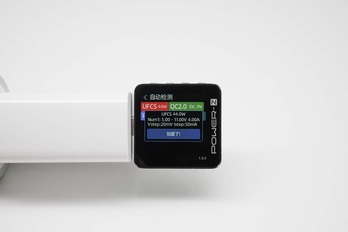

使用POWER-Z KM003C测试仪测试 120W 充电器,测试 USB-C端口支持 VFCP、QC2.0、DCP等充电协议。

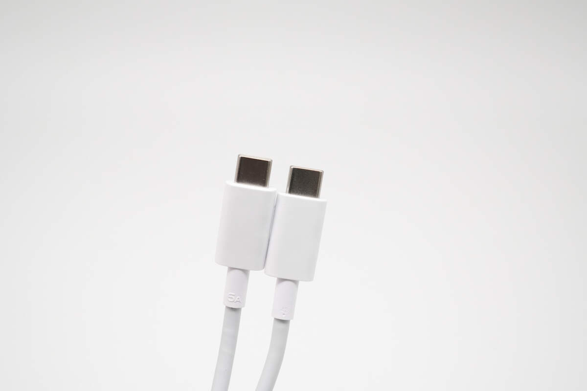

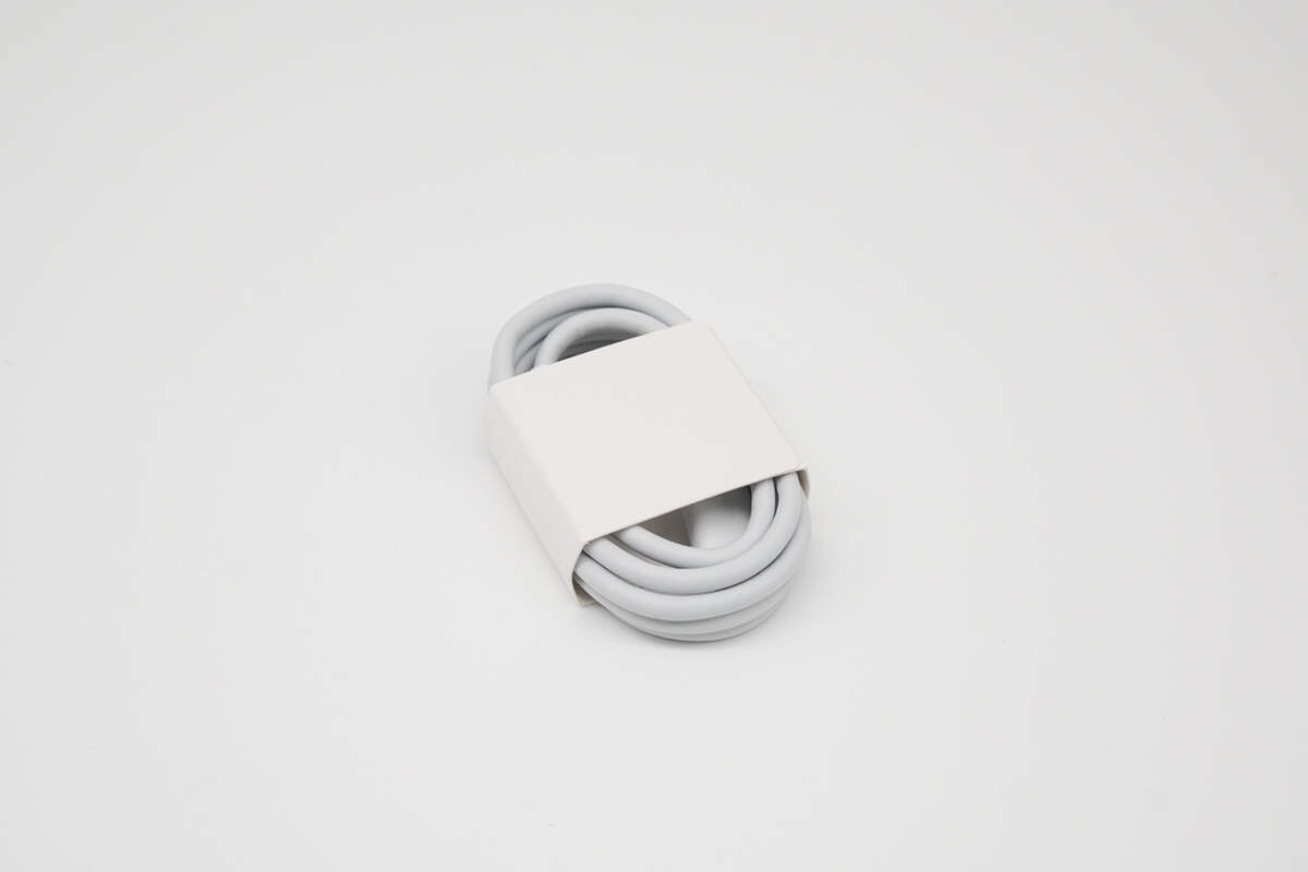

配套充电线材为 A to C 类型,采用白色环保纸带捆绑固定,线身柔软耐弯折。
线材为灰白色材质外被,纯白色子端壳体与线身一体注塑成型,加厚注塑外被上浮印“8A”字样。

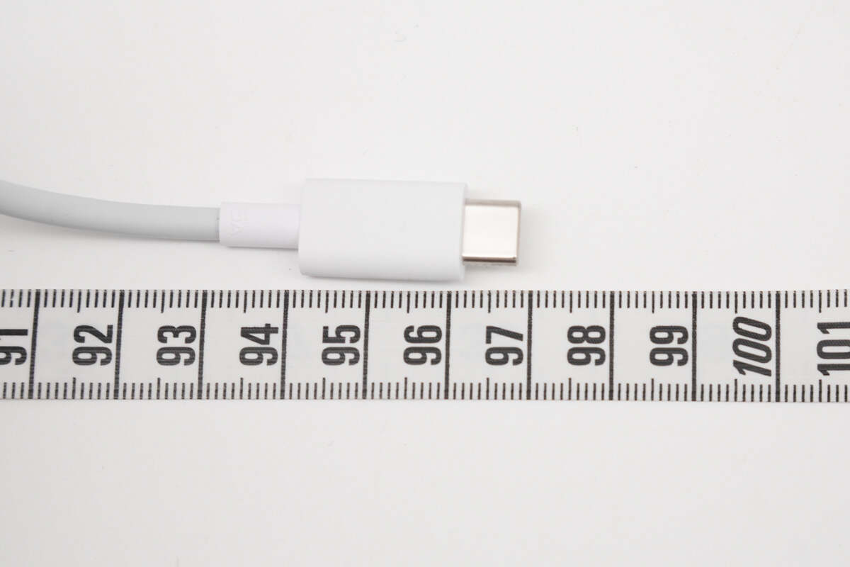

iQOO Z10 Turbo Pro 手机原装充电线材长度约为97cm。

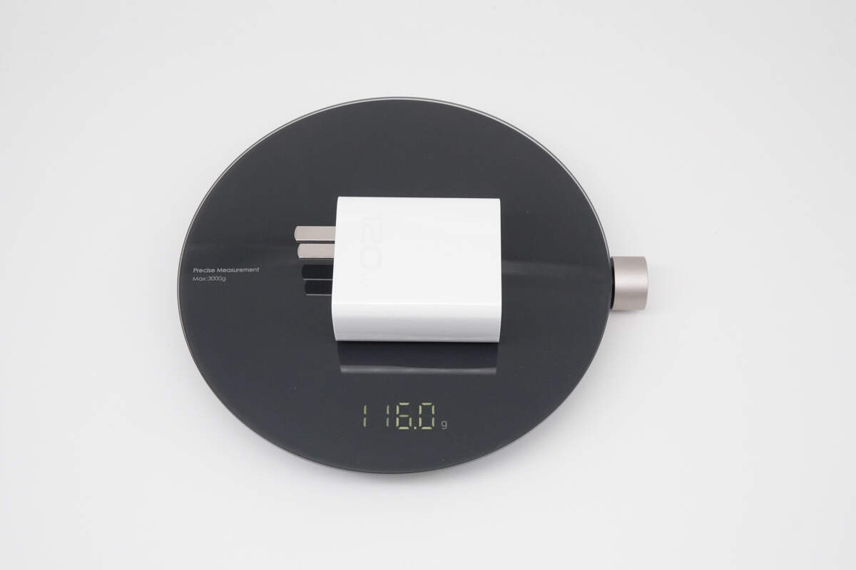

iQOO Z10 Turbo Pro 手机120W充电器重量约为108.3g。

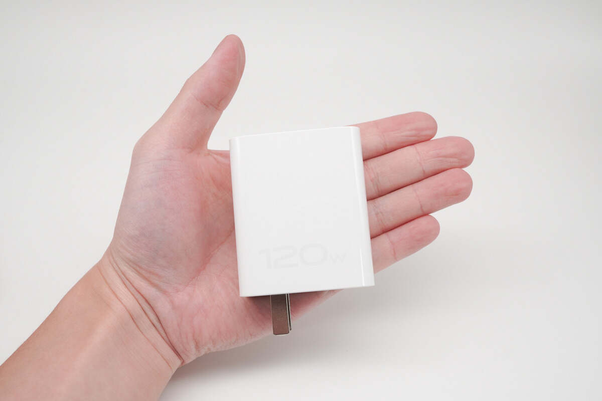

充电器本体放在成年男性手掌对比,可轻松一手掌握。

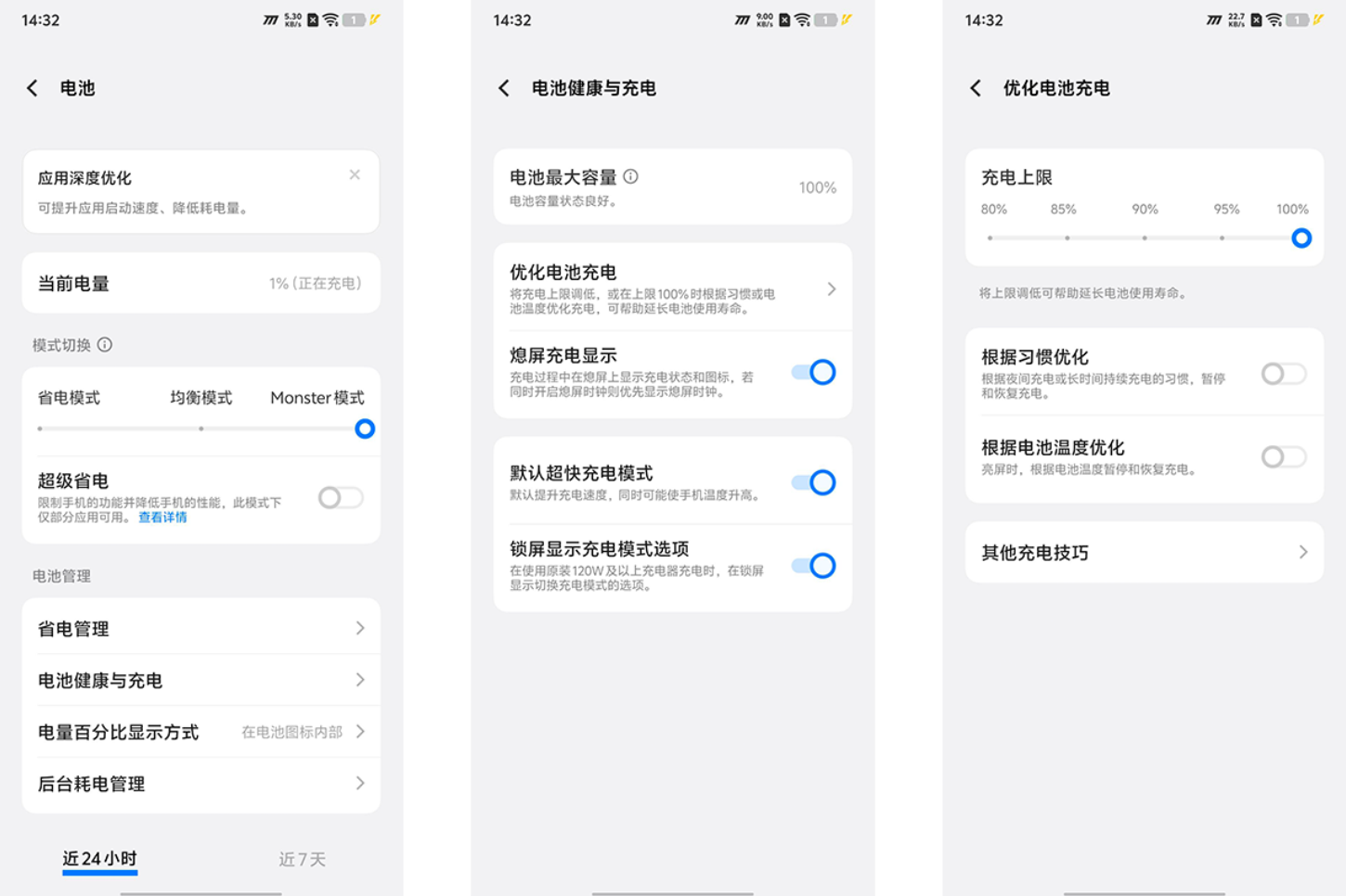

要想延缓手机电池老化可以在【电池】设置中选择【电池健康与充电】,在【电池健康与充电】中用户可看见当前电池最大容量值,点击【优化电池充电】可点选充电上限保护,分别可选80%、85%、90%、95%、100% 五个档位。

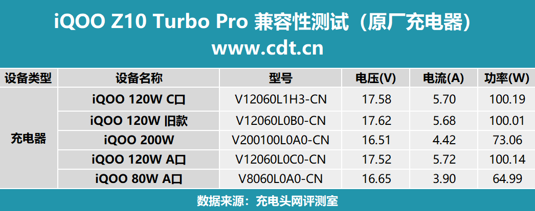

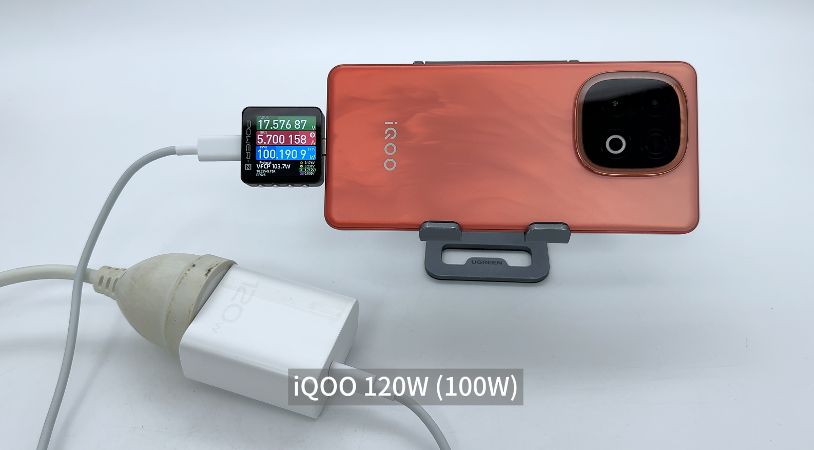

使用 iQOO 120W C口(型号:V12060L1H3-CN)充电器套装为 iQOO Z10 Turbo Pro 手机充电,POWER-Z KM003C 测试仪实测当前手机输入端功率为17.58V 5.70A 100.19W。

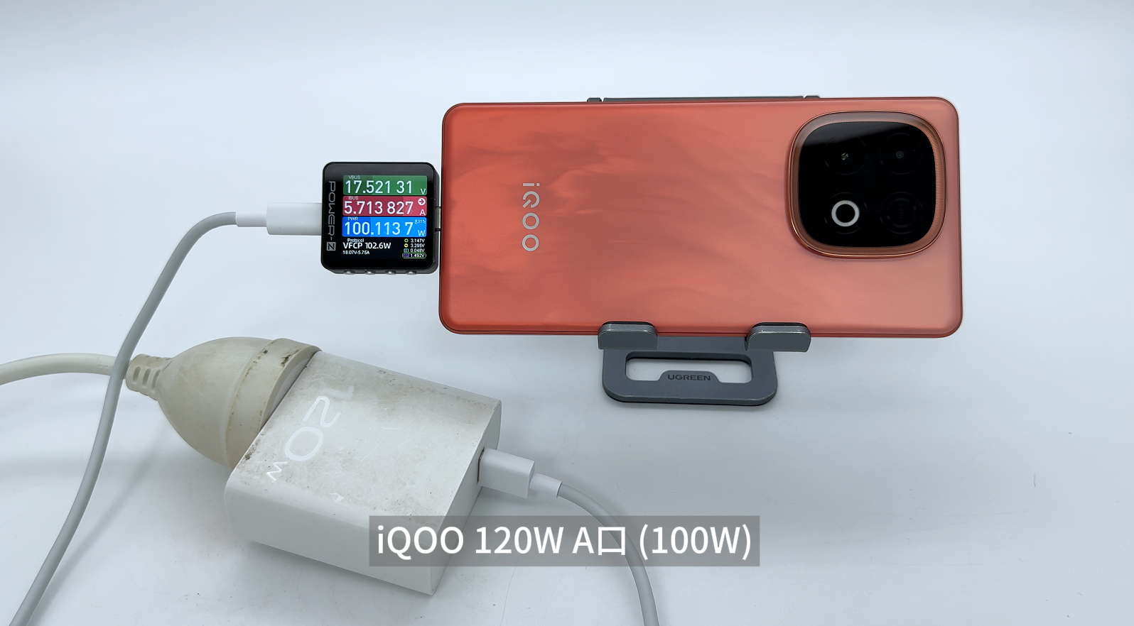

使用 iQOO 120W A口 (型号:V12060L0C0-CN)充电器套装为 iQOO Z10 Turbo Pro 手机充电,POWER-Z KM003C 测试仪实测当前手机输入端功率为17.52V 5.71A 100.11W。
我们对 vivo 系内不同功率档位的充电器开展逐一充电测试,统一采用原装 A/C to C 充电线材连接。测试结果显示,各充电器套装均能输出 3.9A 以上电流,为 iQOO Z10 Turbo Pro 手机充电时,实测最高功率可达100.19W
将各充电器的充电功率绘制成柱状图后,结果一目了然: iQOO Z10 Turbo Pro 搭配自家充电套装时,充电功率均在 64W 以上。其中,三款原装120W的充电器,能实现约100W的充电功率。

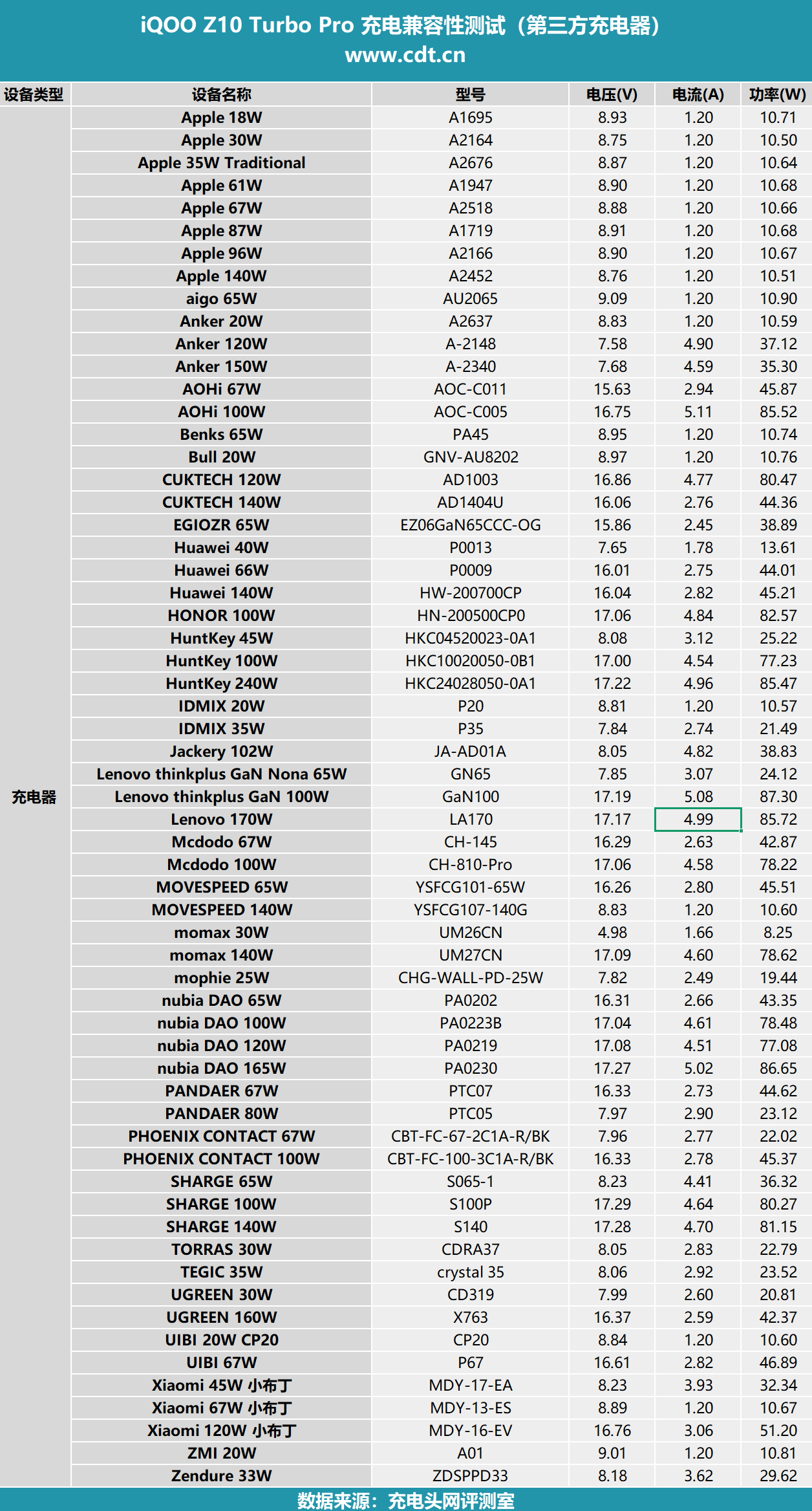

看完了原厂充电器的兼容性数据,我们将目光转向这款手机与第三方充电器的适配表现。此次测试使用了近百款第三方充电器,下面一起来看看具体测试结果。

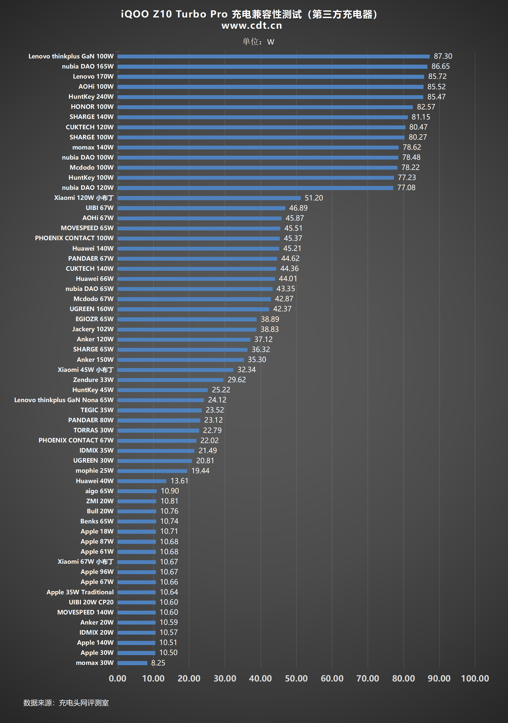

充电头网评测室测试了来自苹果、华为、小米等众多品牌的近百款充电器,涵盖从20W到240W不同功率档位。将第三方充电器测试数据汇总至表格,测试结果显示,所测充电器基本握手8-18V电压档位;苹果系列充电器充电功率普遍在10W左右;华为系列充电器功率在13W-46W区间;多数65W及以上功率的充电器能为 iQOO Z10 Turbo Pro 实现较高功率充电,其中支持高电压 5A PPS 协议的充电器兼容性表现尤其优秀,最高充电功率达 87W,充分展现出 iQOO Z10 Turbo Pro 强大的充电兼容性与性能潜力。
通过将 iQOO Z10 Turbo Pro 第三方充电器的充电功率数据绘制成柱状图,各充电器的充电性能差异一目了然。数据呈现出明显的四个功率档位:10W、25W、45W和80W。值得注意的是,支持 5A PPS 协议的充电器在测试中表现亮眼,普遍能实现 80W 以上的高功率充电,显著优于其他档位的充电器,为用户使用第三方充电器提供了更多的选择。

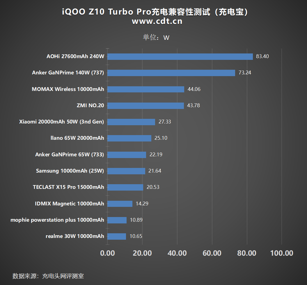

充电宝兼容性测试

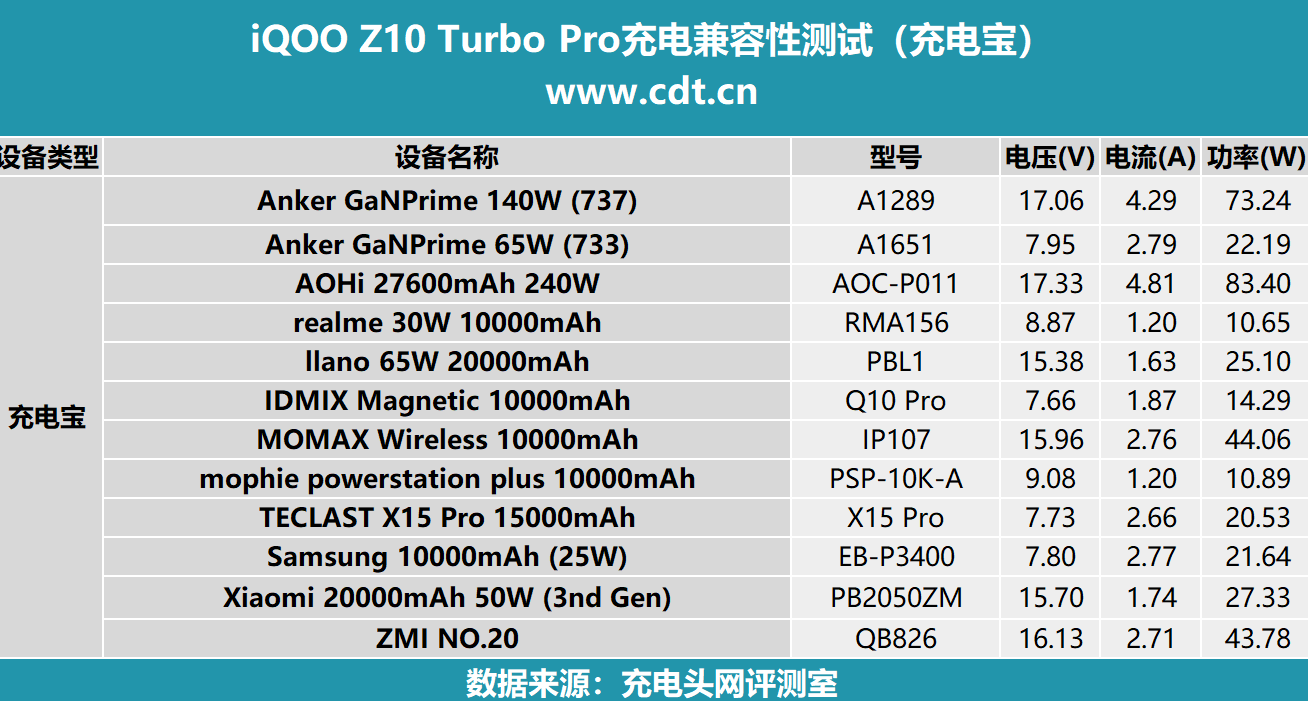

将测试数据汇总至表格中,可以看出充电宝为 iQOO Z10 Turbo Pro充电握手7-18V电压,电流在1A-5A之间,最高功率在83W左右。
将数据绘制成柱状图,可以清晰的看出各个充电宝的功率排布;功率最高的是AOHi 27600mAh 240W功率达到了83.40W。在使用三方充电宝时,iQOO Z10 Turbo Pro 的充电兼容性与第三方充电器差异不大。

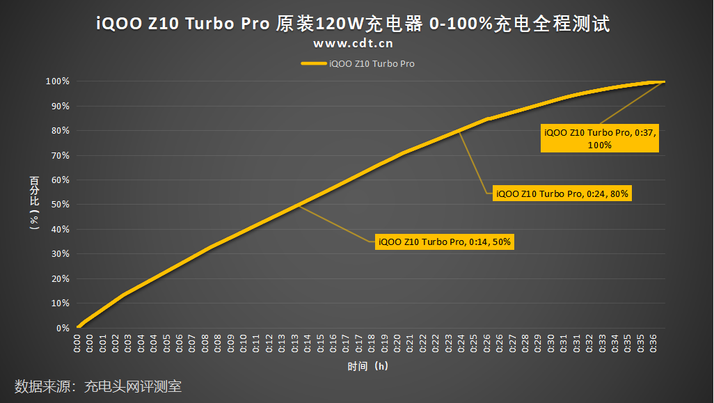

iQOO Z10 Turbo Pro拥有7000mAh蓝海电池,续航十分强悍。那么这款手机大电池充电表现如何呢?接下来,就带大家来看一下这款 iQOO Z10 Turbo Pro的充电表现,手机电量消耗至0%,即自动关机,将手机与原装充电器放入25℃的恒温箱中,接通电源,并记录数据。

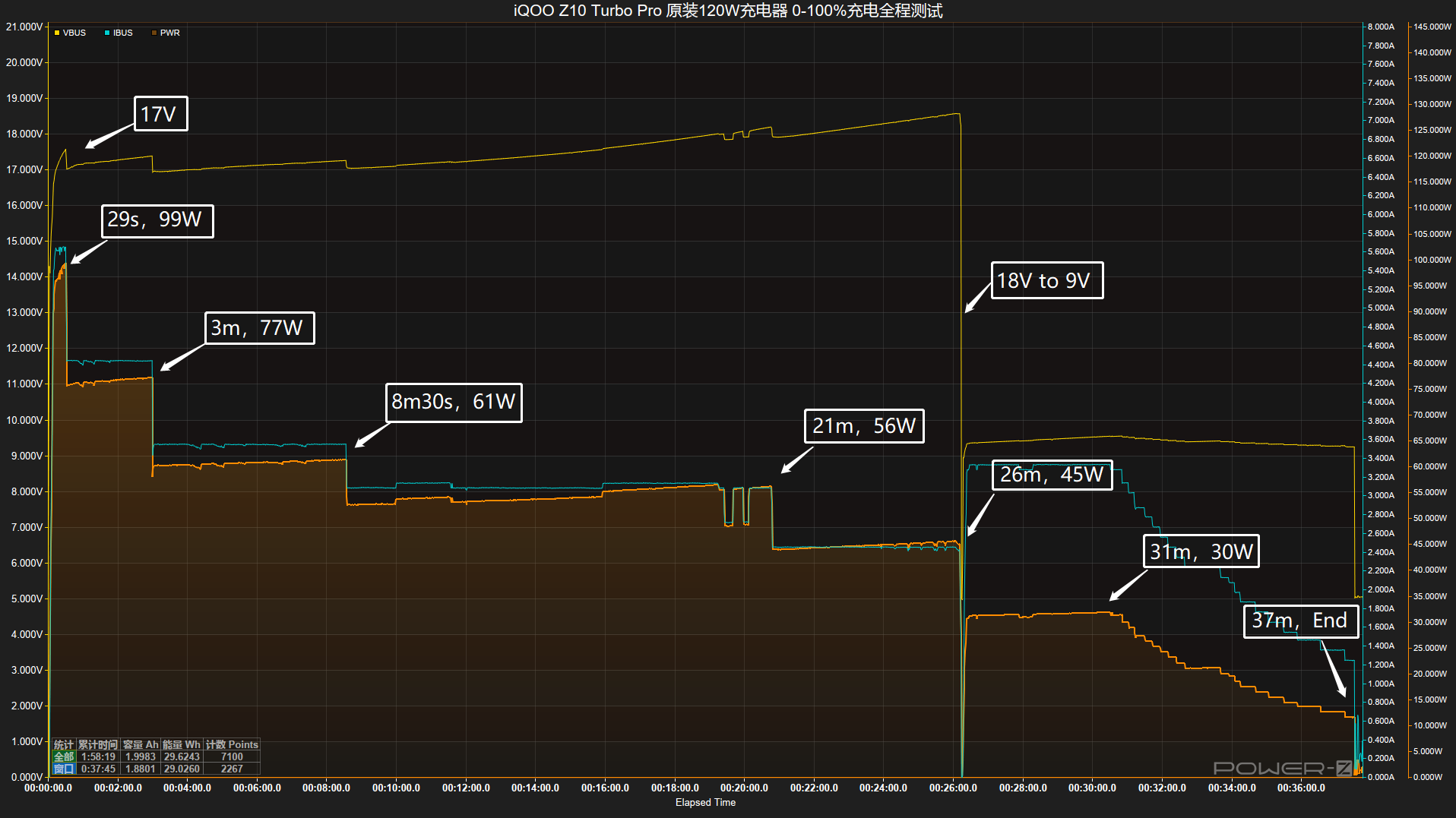

接通电源,握手17V电压,第29秒功率达到99W,随后功率下降至77W左右,并持续充电至第3分钟;随后功率再次下降,下降至61W左右,并持续充电至第8分钟;接着功率下降至56W左右,并持续充电至第21分钟;随后功率下降至45W左右,并持续充电至第26分钟;第26分钟握手9V电压后功率下降至31W并持续充电至31分钟。完全充满耗时约37分钟。
绘制出折线图,可以看出使用原装120W充电器为iQOO Z10 Turbo Pro 14分钟充电至50%,24分钟充电80%,完全充满则需要37分钟。

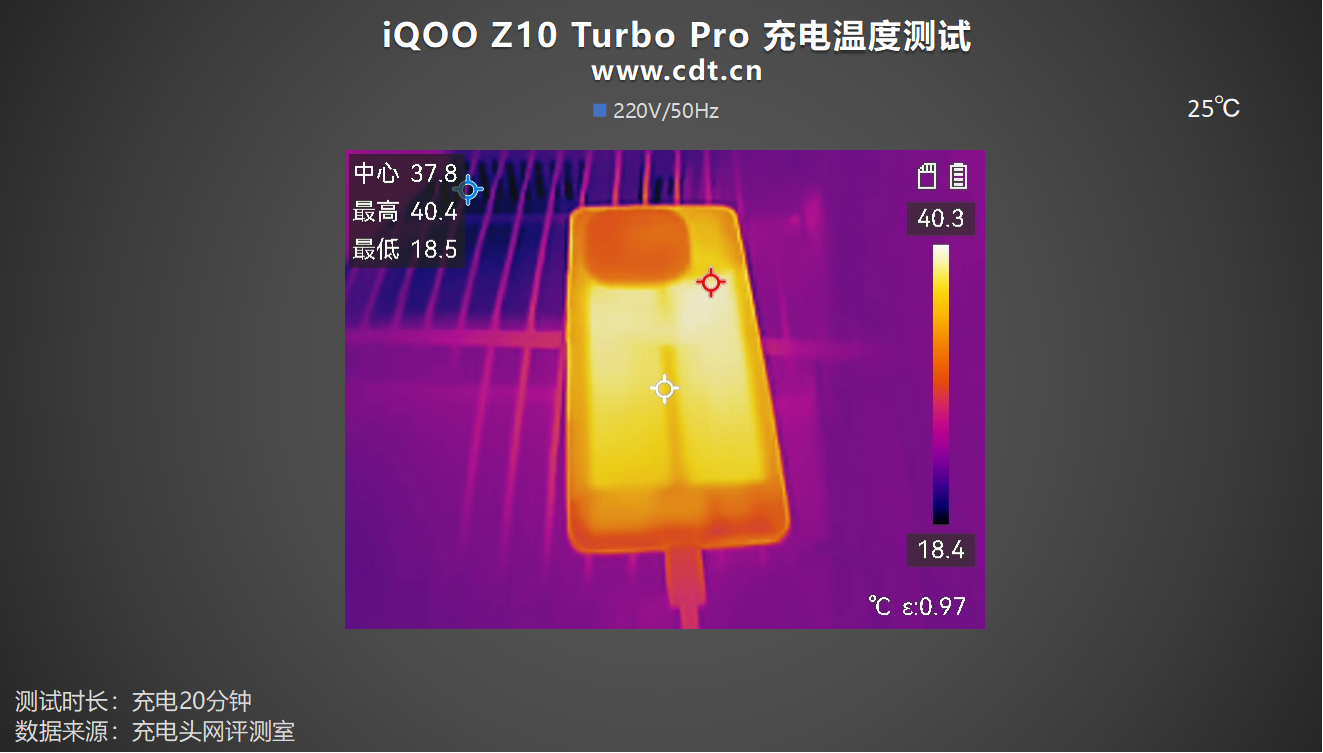

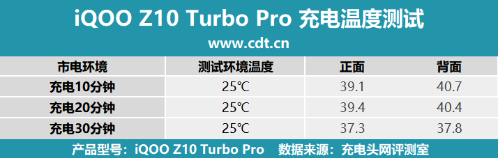

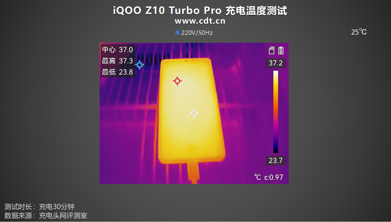

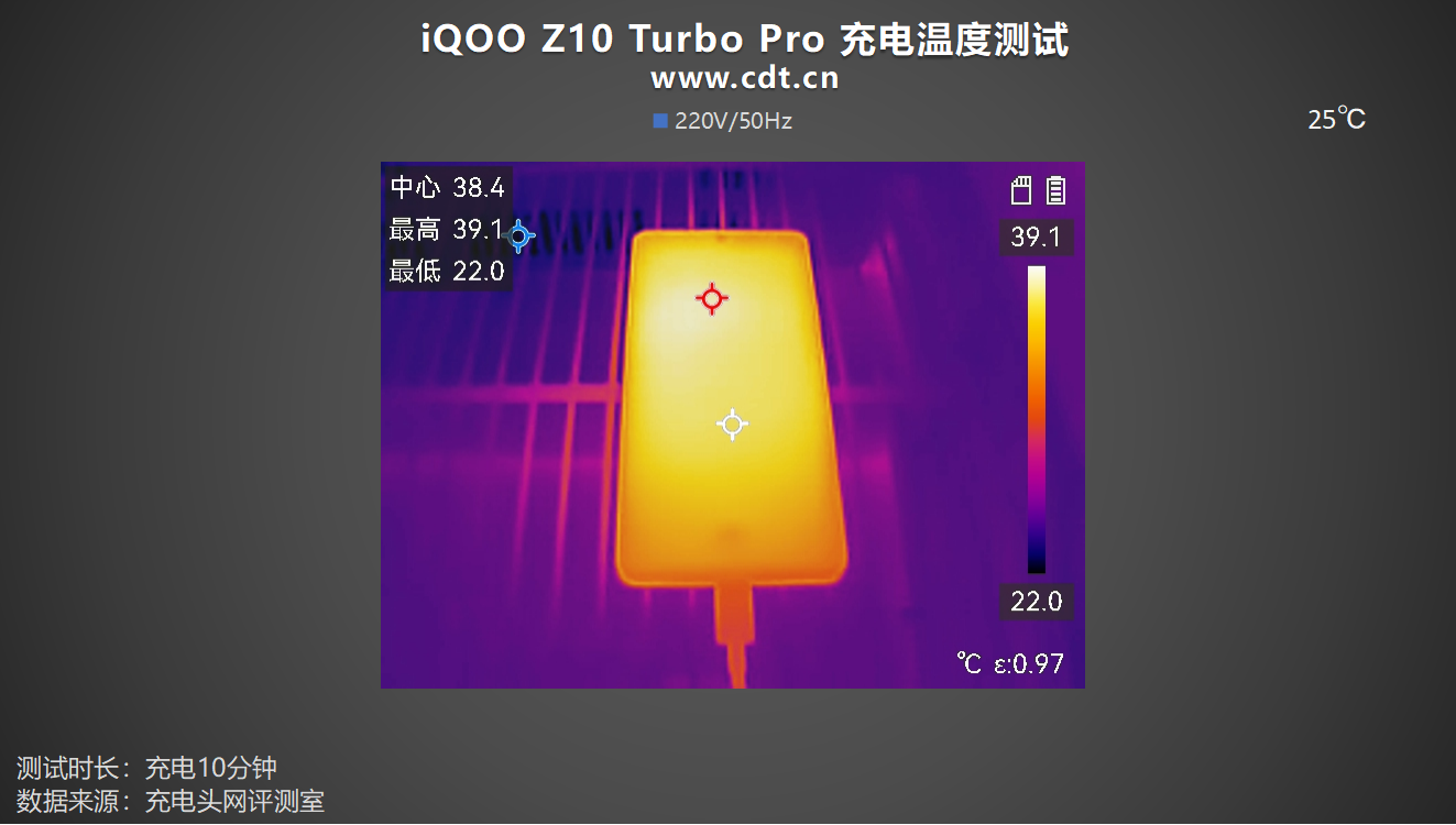

手机充电发热便是我们所需要关注的一个问题,让我们看看iQOO Z10 Turbo Pro对于充电时温度的调控如何,测试全程在25℃恒温箱中进行,温度拍摄的时间点为:充电10分钟、充电20分钟、充电30分钟。
充电10分钟

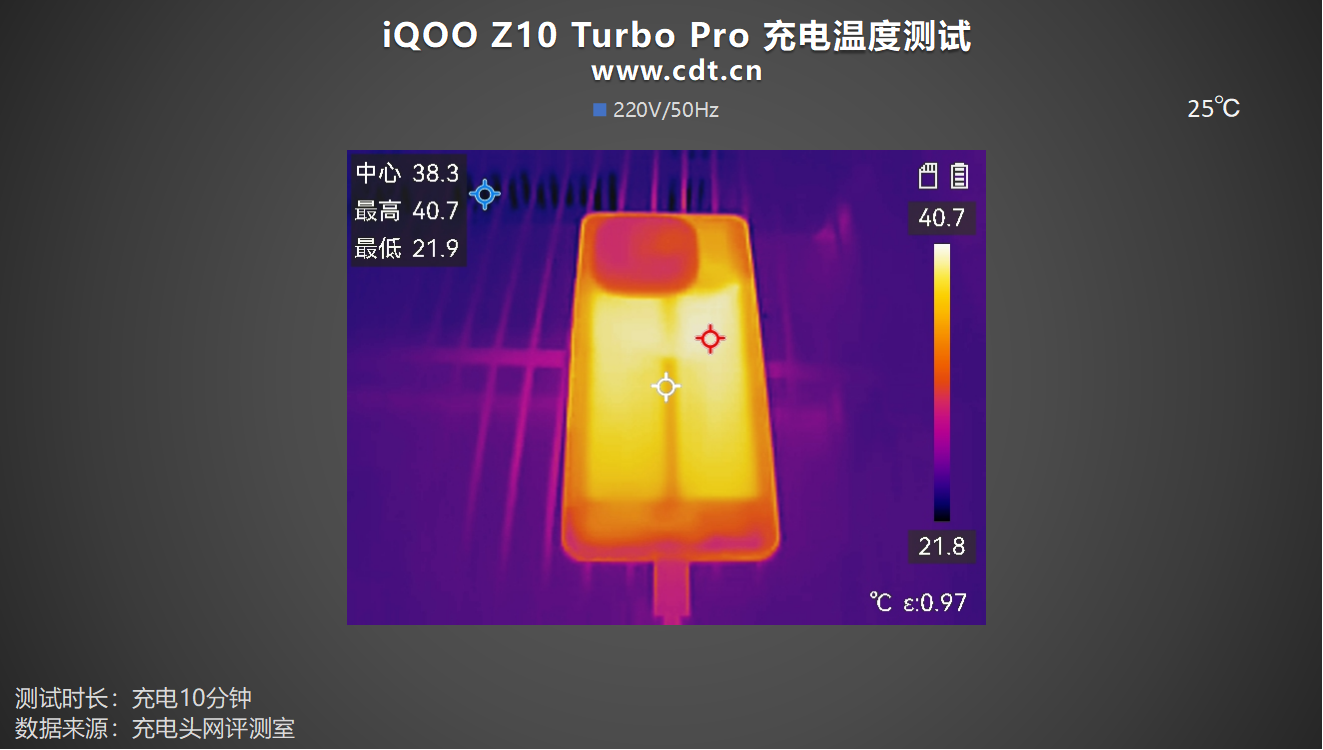

充电10分钟后,使用热成像仪拍摄手机正面 ,最高温度为39.1℃。
充电10分钟后,使用热成像仪拍摄手机背面 ,最高温度为40.7℃。
充电20分钟

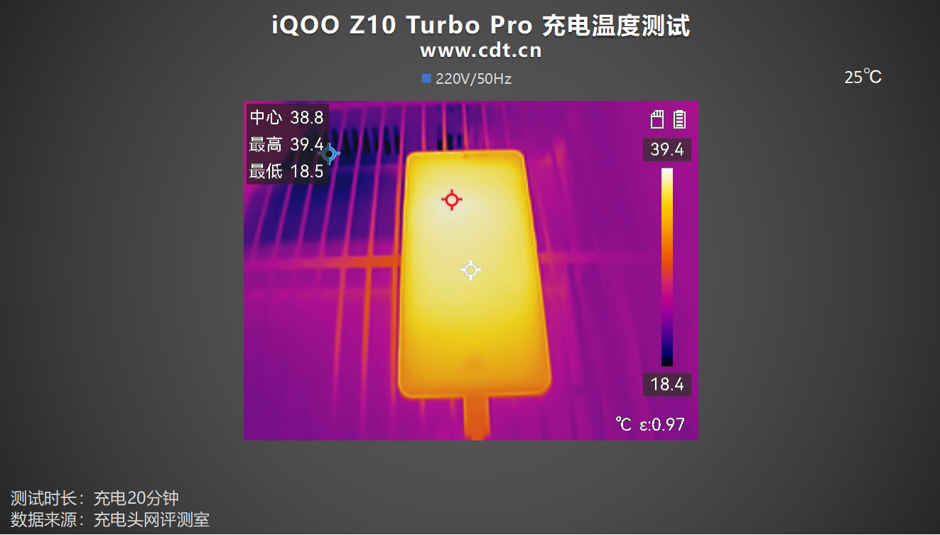

充电20分钟后,使用热成像仪拍摄手机正面 ,最高温度为39.4℃。
充电20分钟后,使用热成像仪拍摄手机背面 ,最高温度为40.4℃。
充电30分钟

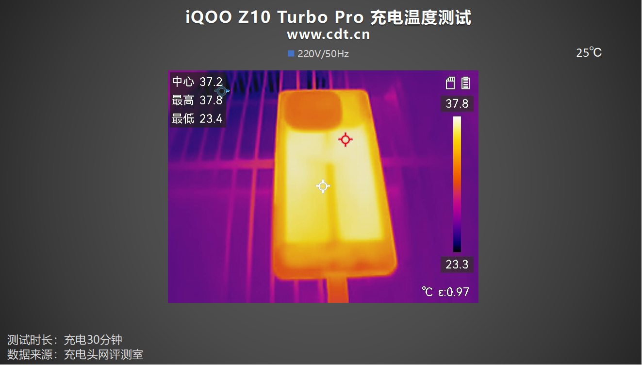

充电30分钟后,使用热成像仪拍摄手机正面 ,最高温度为37.3℃。
充电30分钟后,使用热成像仪拍摄手机背面 ,最高温度为37.8℃。
将温度数据汇总,可以看出充电过程中手机整体的温度在37.3-40.7℃之间。
绘制出柱状图可以看出,半小时充电过程中温度都没有超过41℃,结合充电曲线,在20-30分钟时,手机充电功率以56W-30W的趋势在下降,温度同时也显著下降,综合来看iQOO Z10 Turbo Pro温控表现非常不错。
