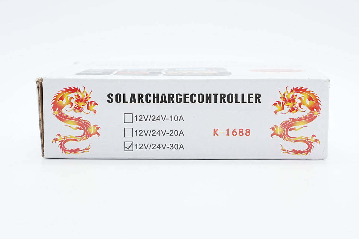

侧面还印有产品的规格参数。

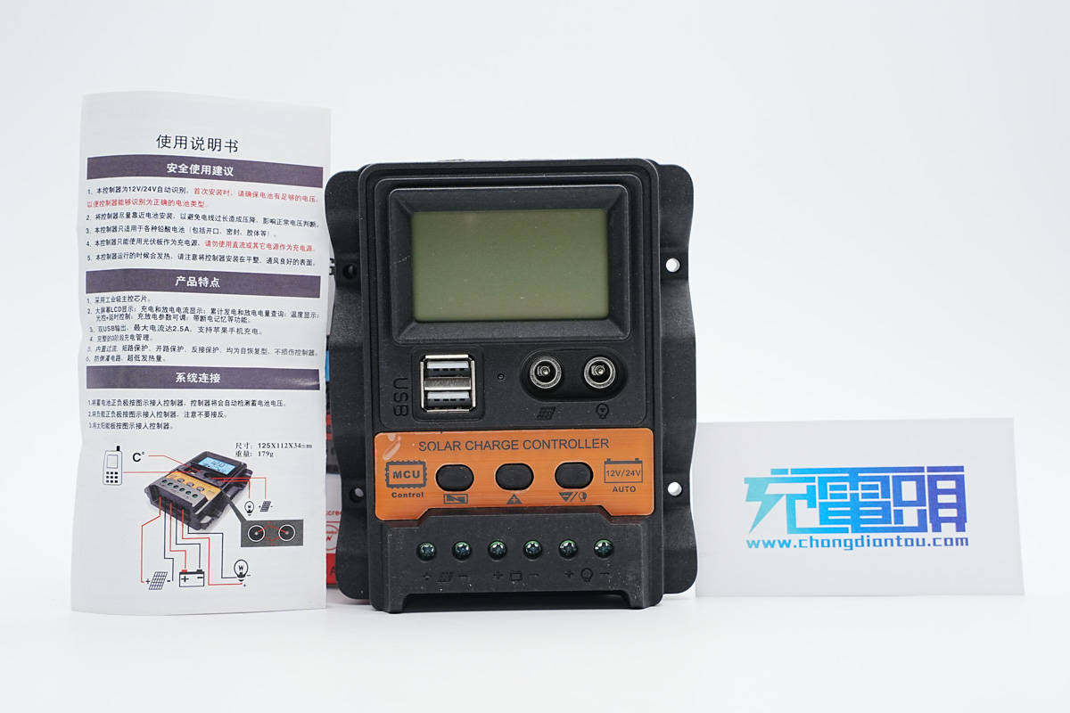

包装内含太阳能充放电控制器以及使用说明书。

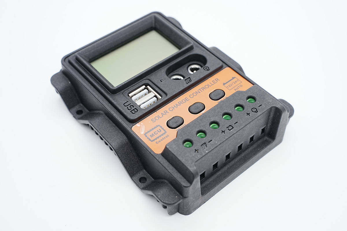

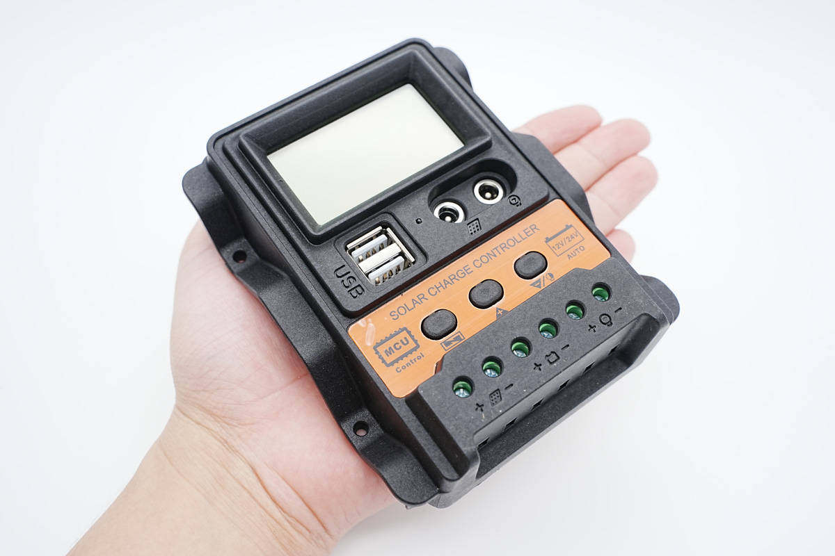

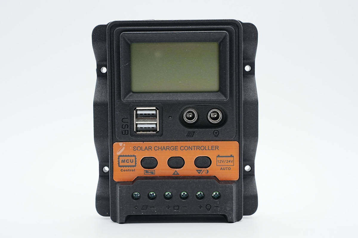

太阳能充放电控制器采用PC材质塑料外壳,表面磨砂抗指纹,两侧扩展不规则对称固定板。

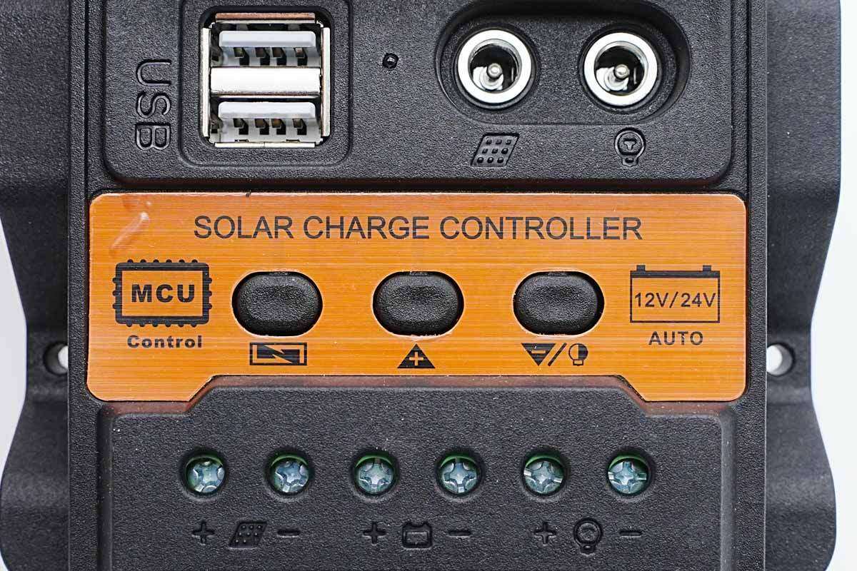

机身正面设有显示屏、功能插口以及按键。

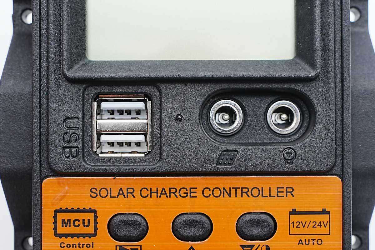

显示屏下方是两个USB接口以及连接太阳能电池和负载的插座。
下方是用于参数设置和功能切换的三个功能键。

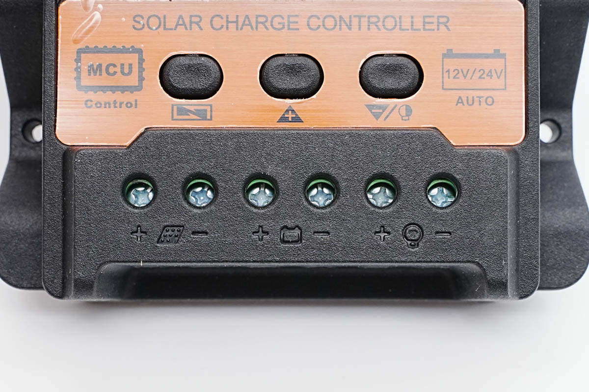

按键下方是一排6颗螺丝,螺丝下方也有想应的标识设计。
底部设有6个接线插口,与6颗螺丝一一对应,经典的接线设计。

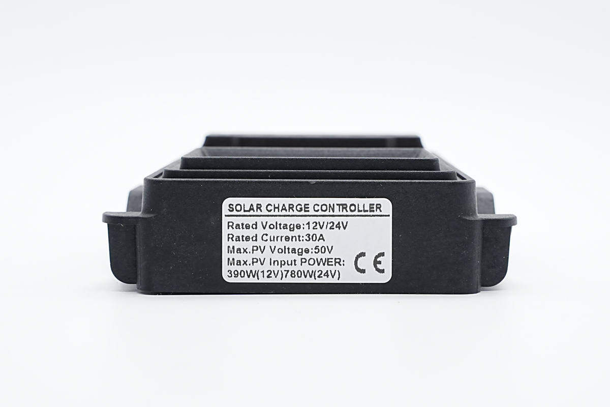

顶部贴有产品参数贴纸,12V/24V-30A规格与包装盒上印的相同,对应功率分别是390W(12V)和780W(24V)。

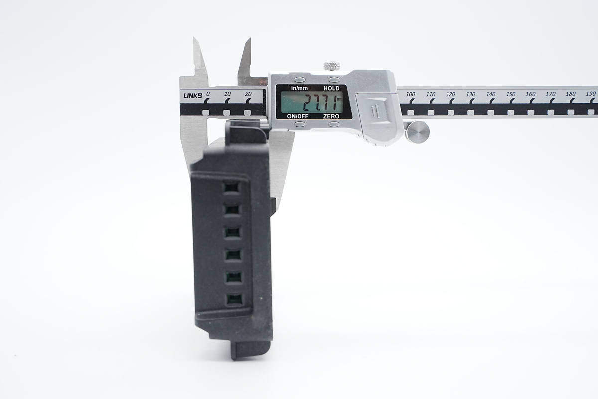

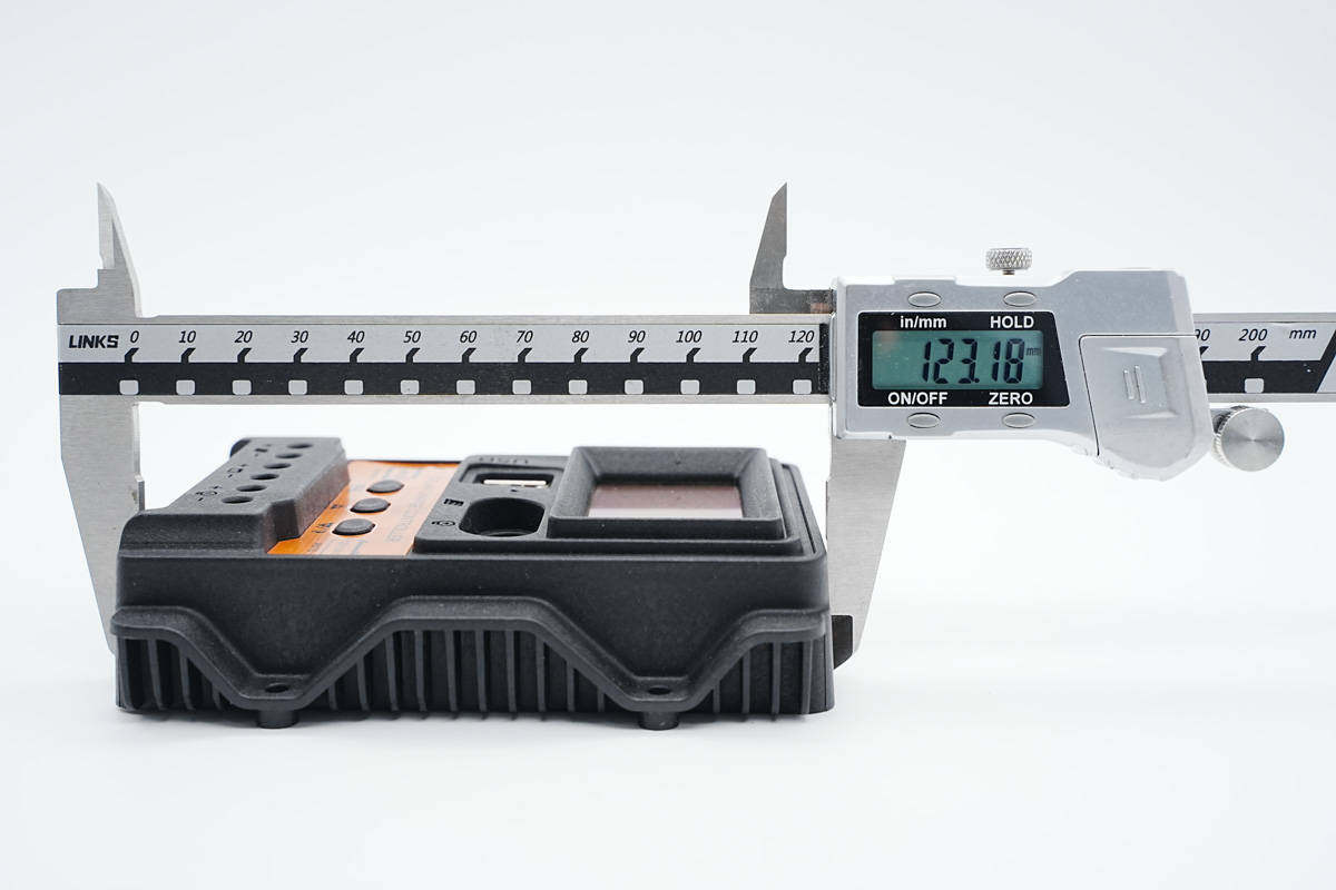

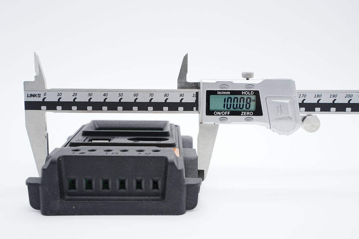

测得机身长度为123.18mm。
宽度为100.08mm。
厚度为27.71mm。

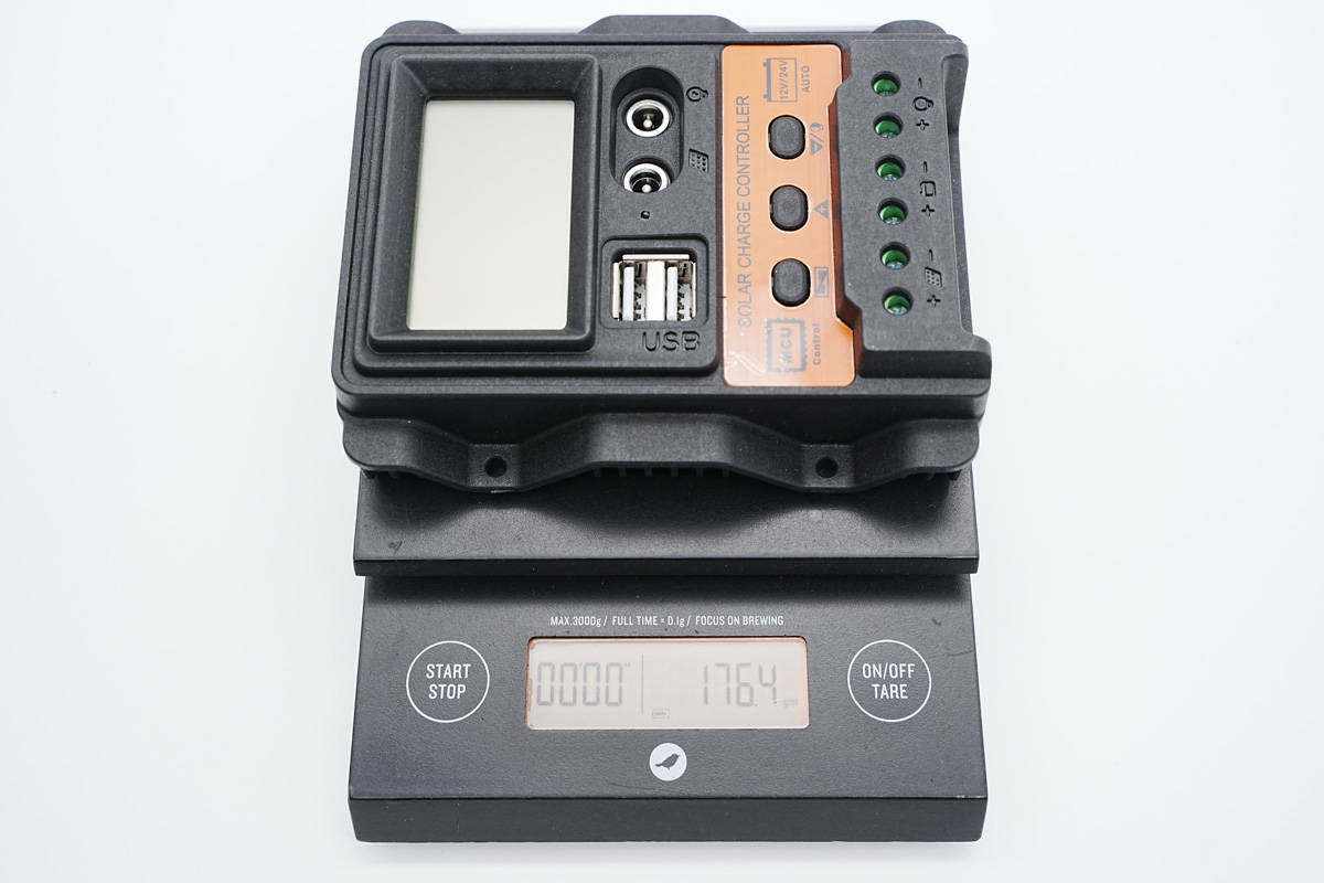

另外测得产品净重约为176g。

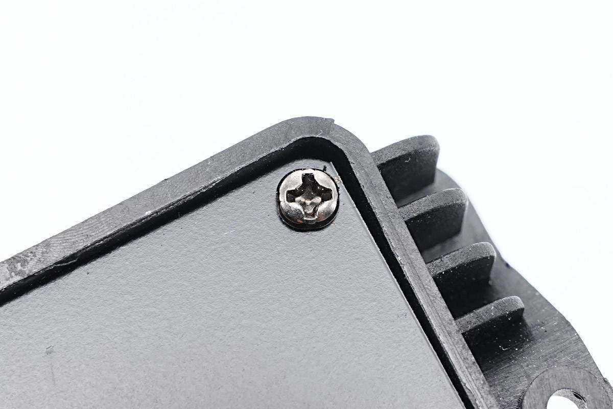

后盖采用螺丝固定,拧下螺丝拆下后盖进行拆解。

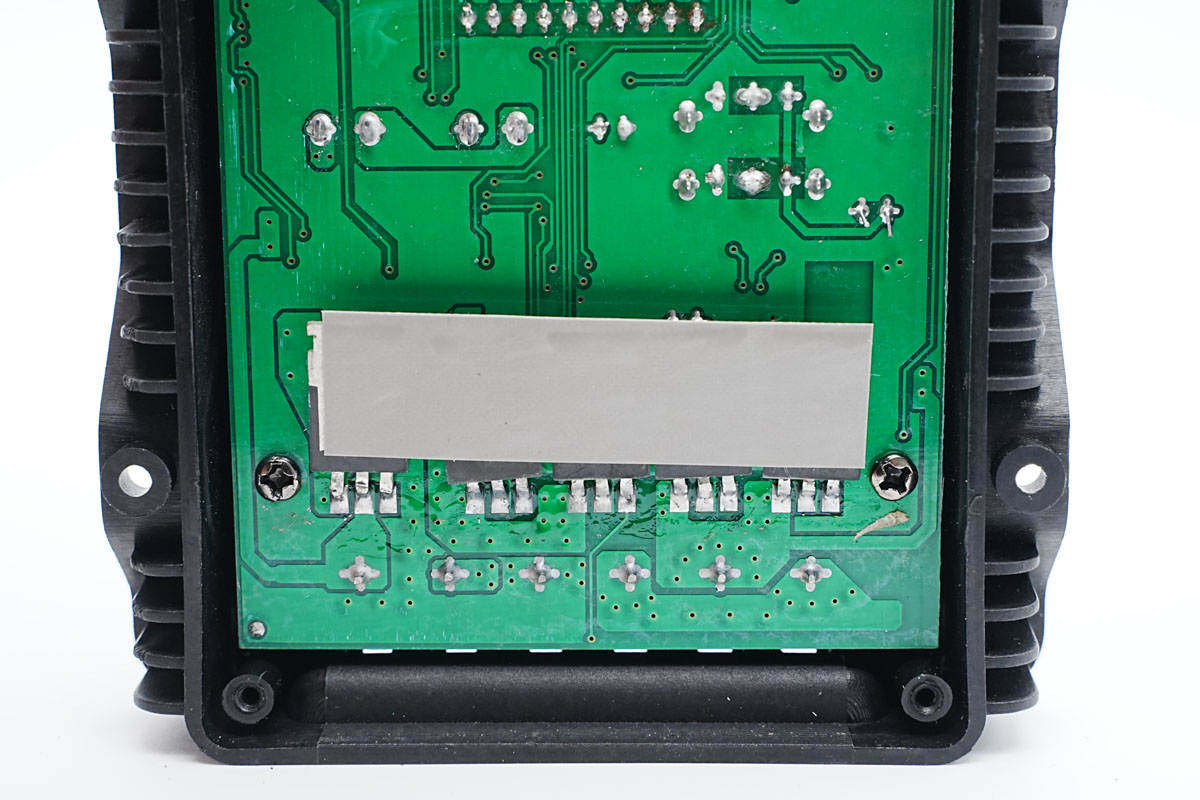

拆下后盖,内部器件采用导热垫接触到后盖散热。
灰色导热垫特写。

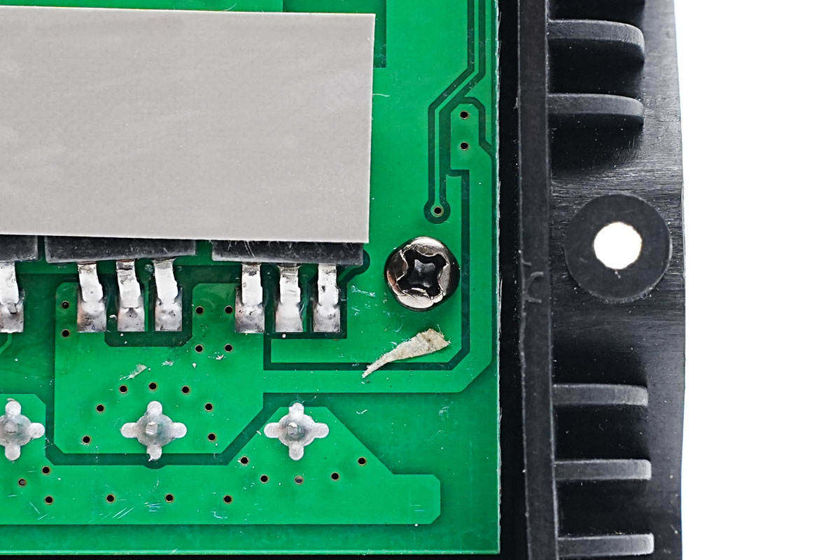

内部PCBA采用螺丝固定在外壳内。

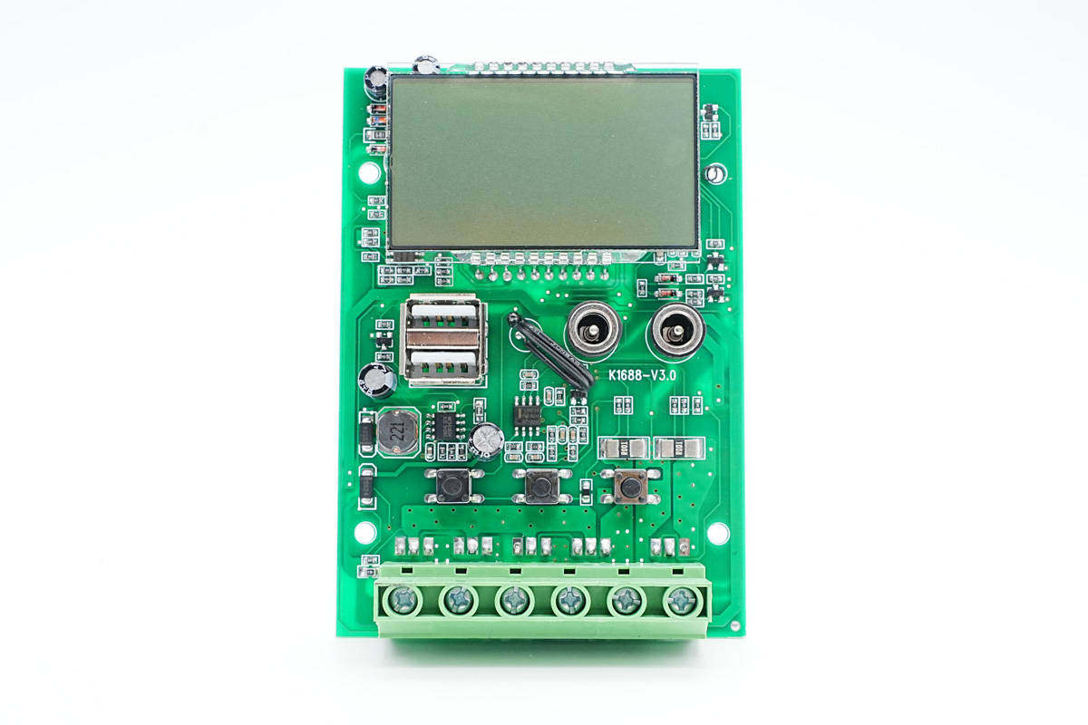

拧下螺丝,取出内部PCBA模块。
PCBA模块正面焊接一块屏幕,USB-A母座,5.5/2.1插座和按键以及接线端子。

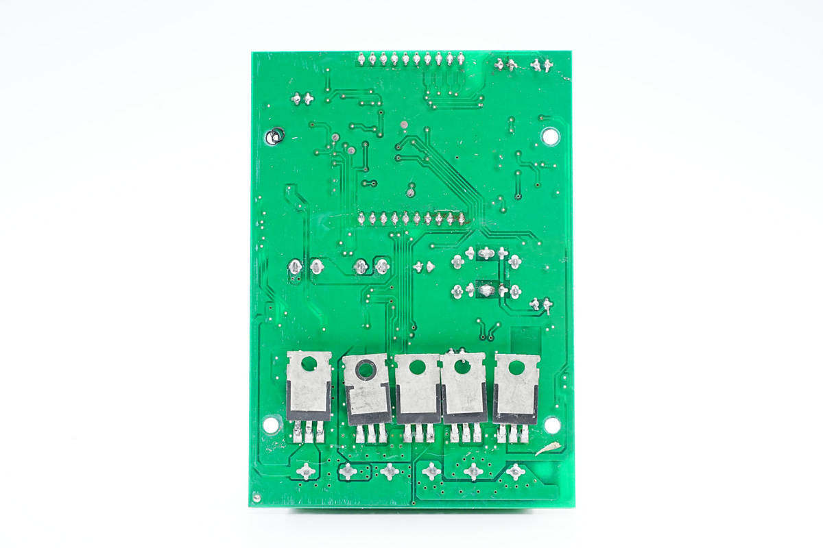

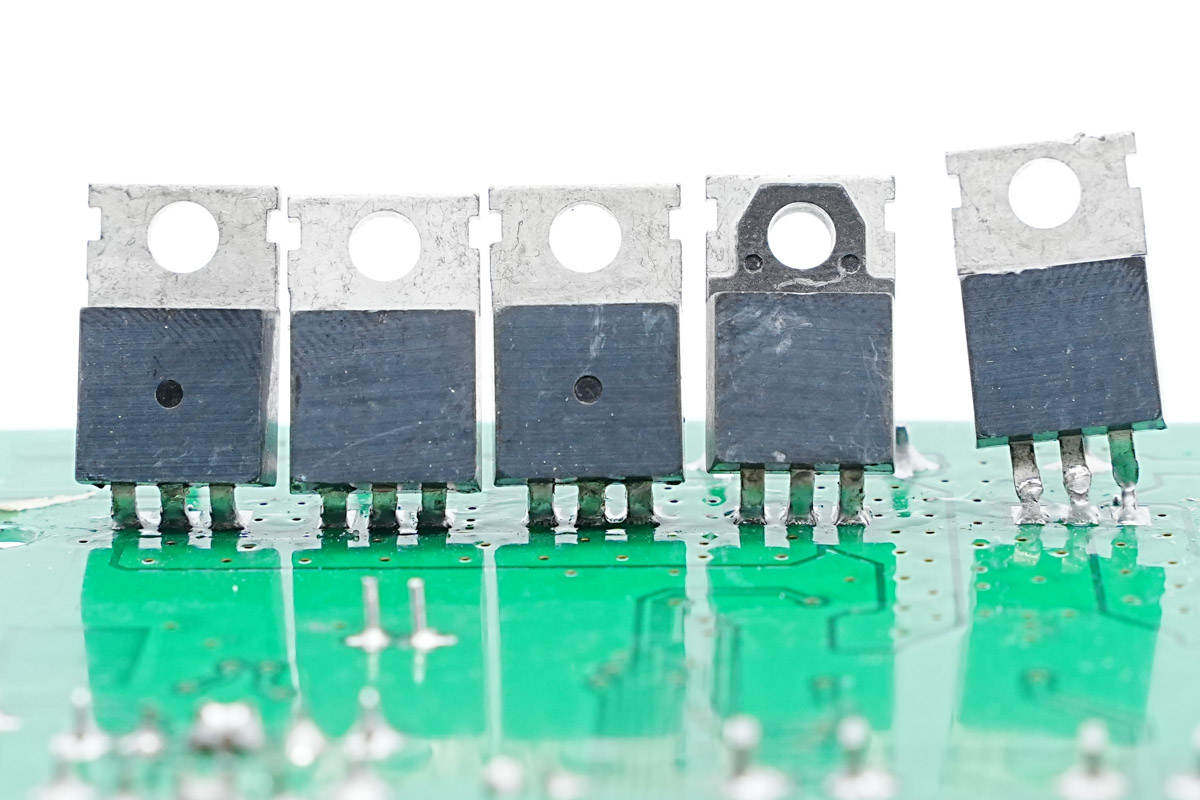

背面为五颗MOS管,贴有导热垫利用后盖散热。
MOS管背面特写。
五颗MOS管正面型号均被打磨。

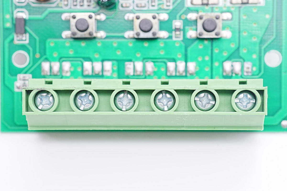

接线端子采用焊接连接,螺丝压紧固定。

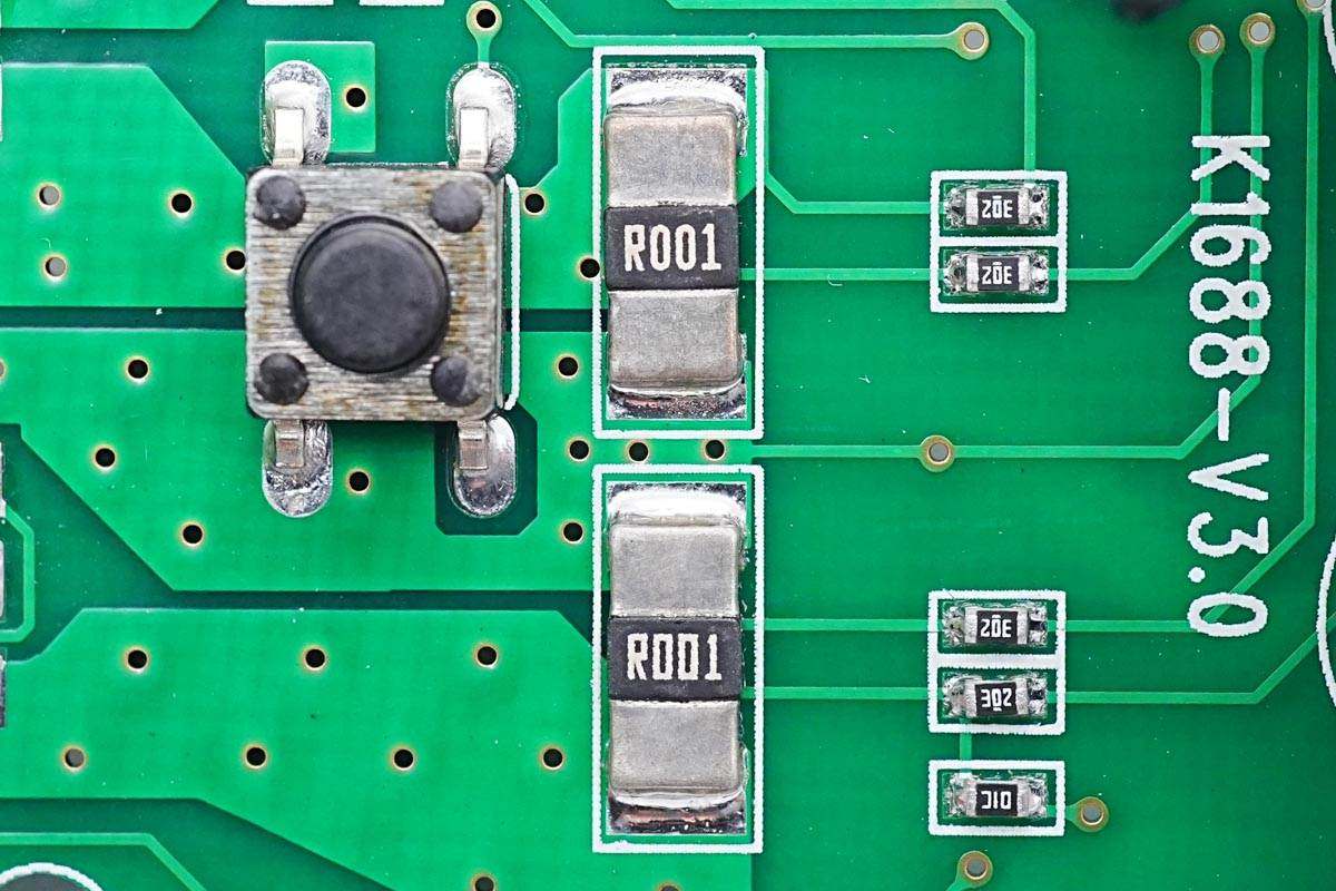

两颗1mΩ取样电阻用于充电和放电电流检测。

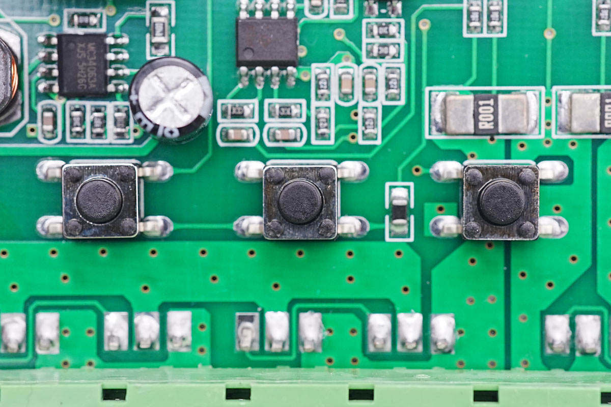

三颗功能按键特写,用于参数设置和功能切换。

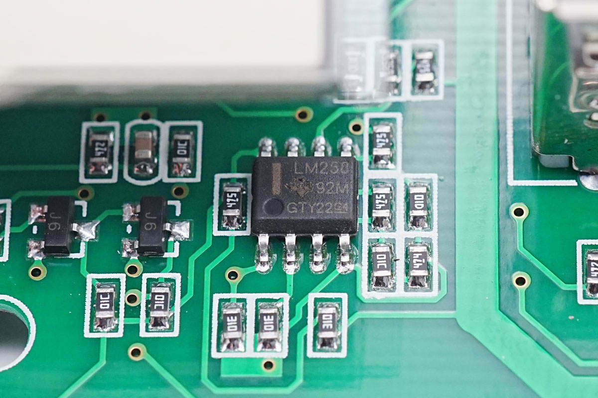

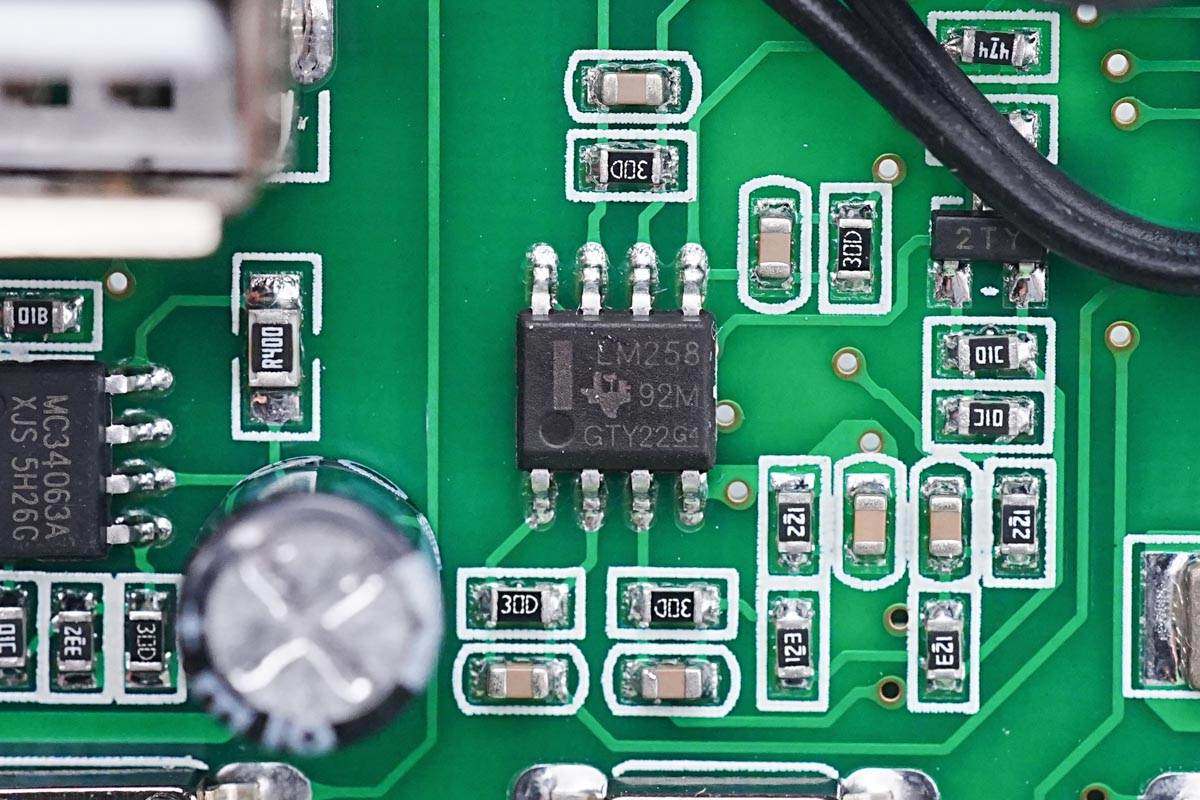

LM258双运放用于电流检测放大。

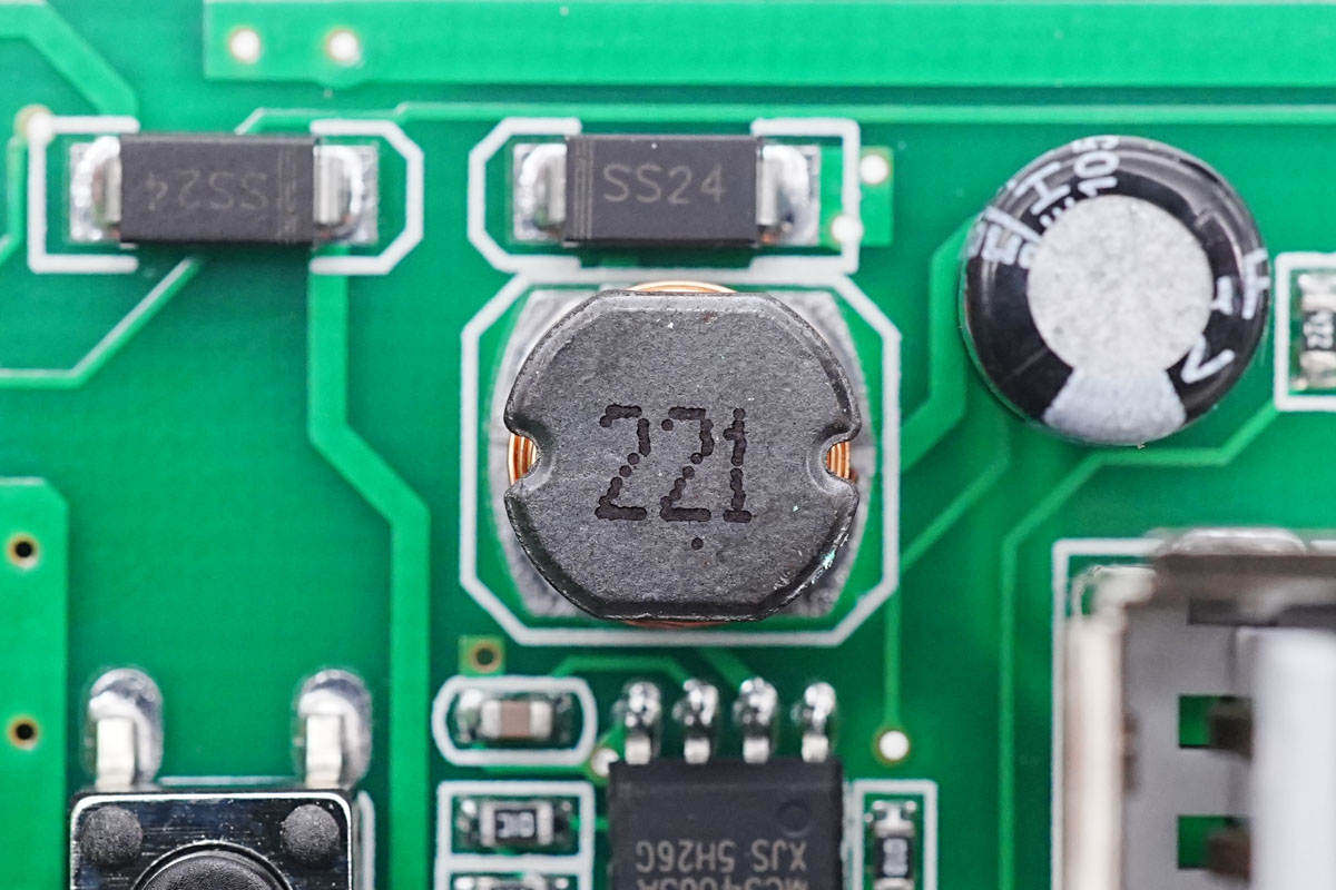

MC34063用于降压输出,为USB-A口供电。
220μH降压电感特写。

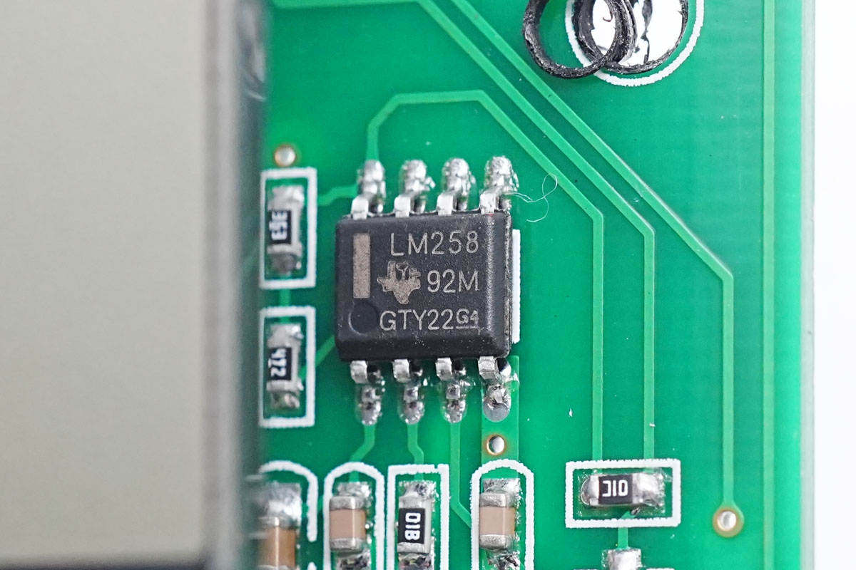

在屏幕下方还有一颗LM258运放。
另外一侧还有一颗LM258双运放。

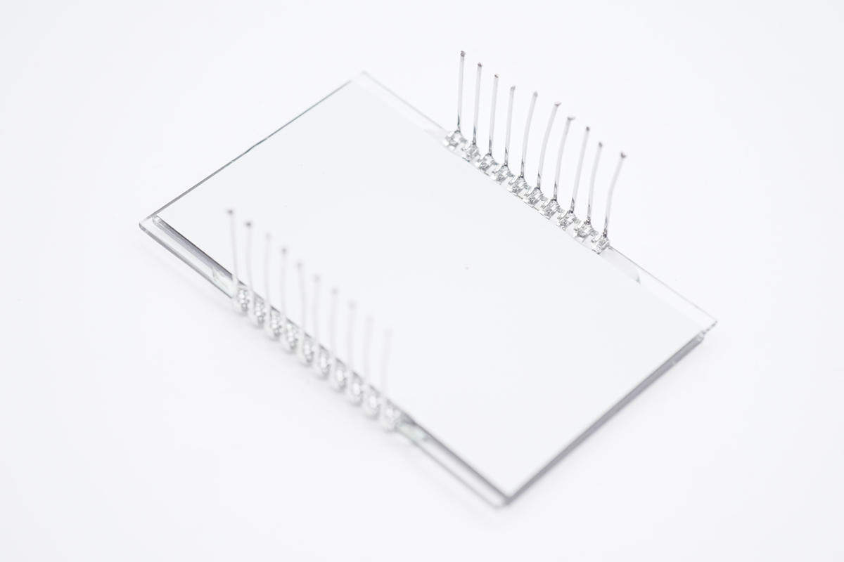

拆下液晶屏幕,屏幕通过排针焊接连接。

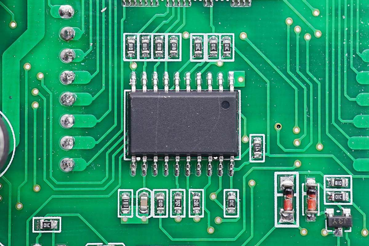

在屏幕下面焊接两颗芯片。
其中一颗来自HOLTEK合泰,型号HT1621B,用于液晶屏幕显示驱动。
另外一颗无标芯片用于功能控制。

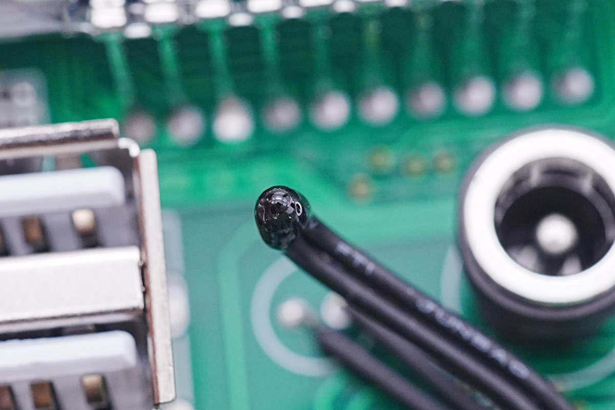

一颗热敏电阻用于控制器内部温度检测。
