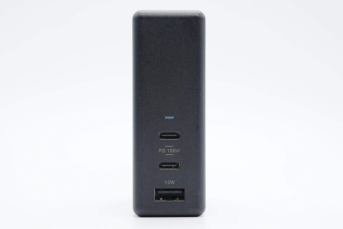

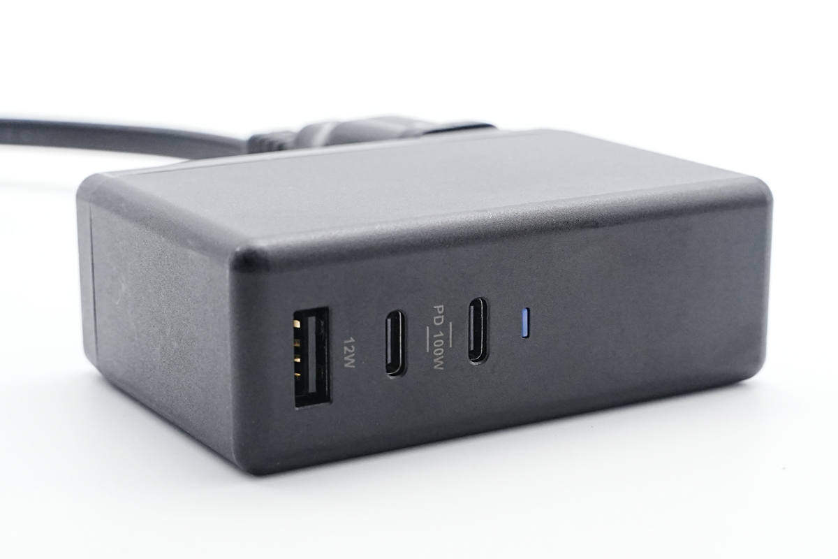

输出端配备2C1A三个USB接口以及LED指示灯,接口胶芯均为黑色保持整体色调协调。

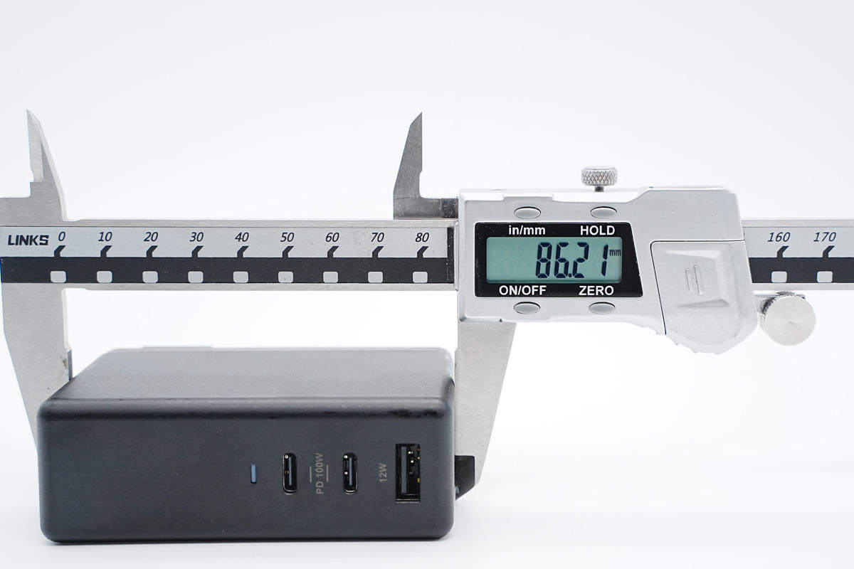

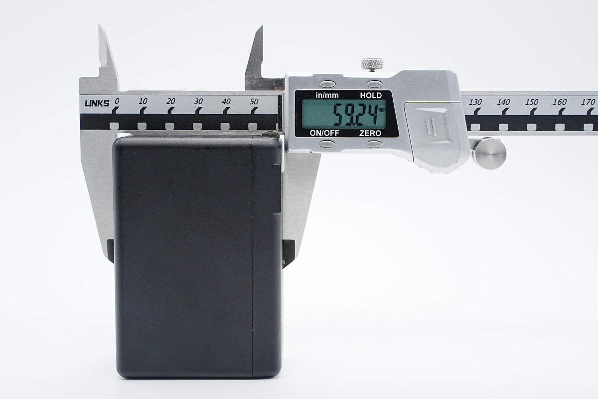

测得充电器机身长度为86.21mm。
宽度为59.24mm。
厚度为30.62mm。

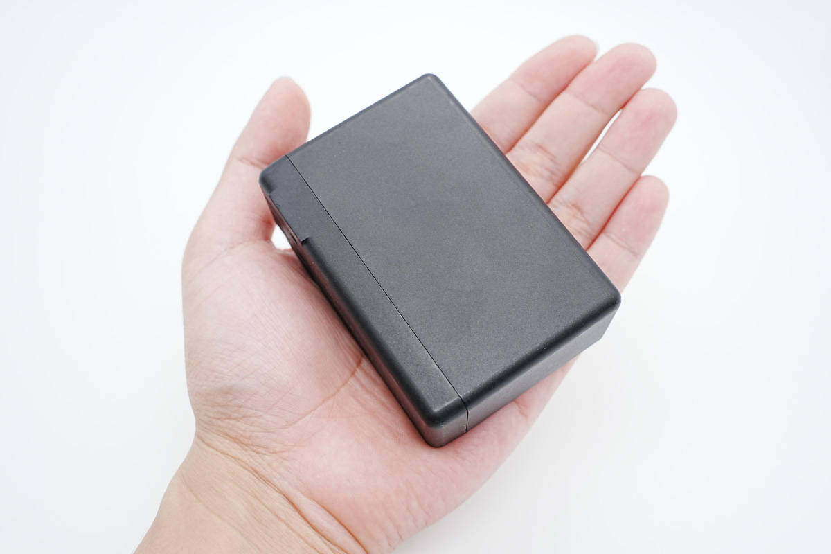

充电器拿在手上的大小直观感受。

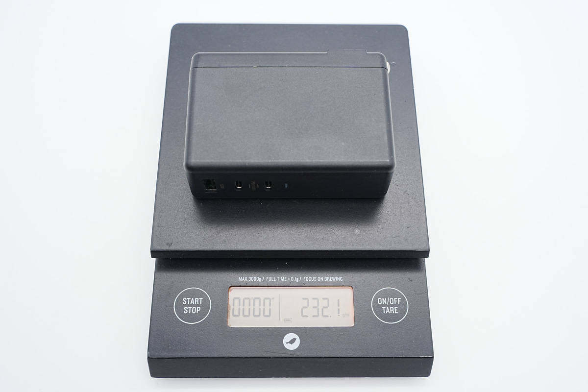

另外测得其净重约为232g。

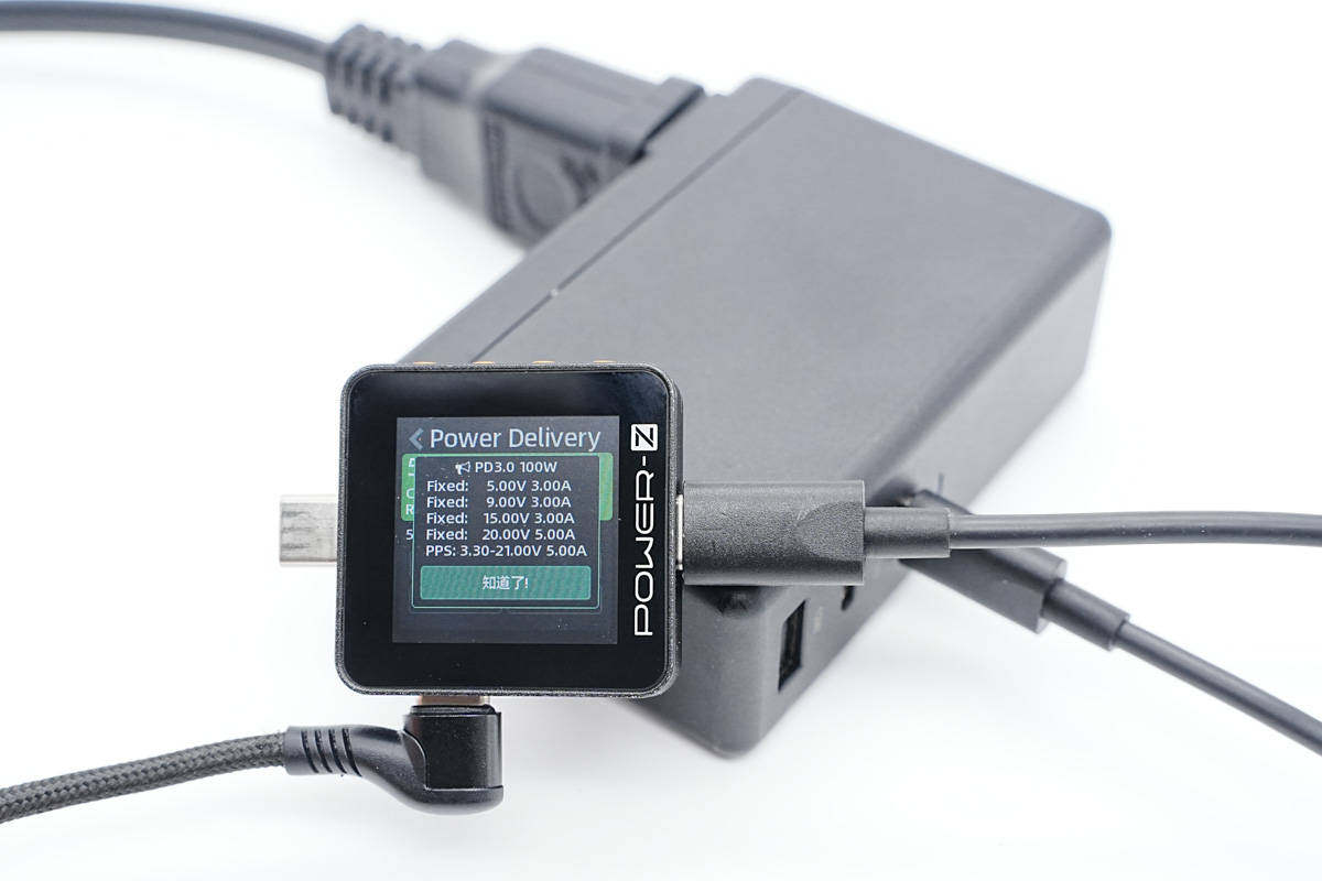

接通电源,LED指示灯亮蓝光。

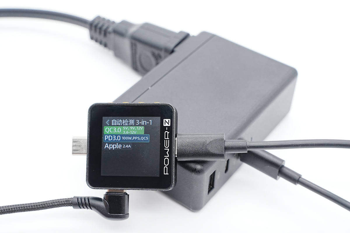

使用ChargerLAB POWER-Z KM002C测得USB-C1口支持QC3.0、PD3.0、PPS、QC5、Apple 2.4A充电协议。
并且具备5V3A、9V3A、15V3A、20V5A四组固定电压档位,以及3.3-21V5A一组PPS电压档位。

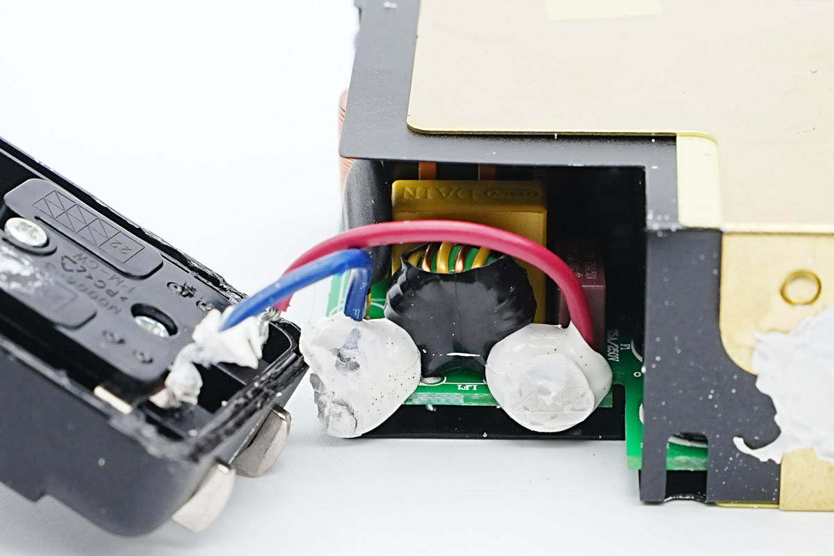

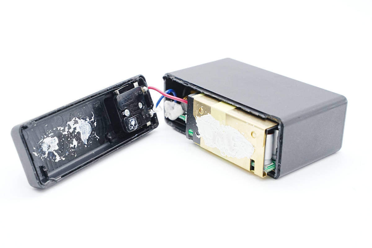

沿折叠插脚侧拆开外壳,折叠插脚与PCBA模块通过导线焊接连接。
抽出内部PCBA模块,模块包裹黄铜散热片加强散热。
交流输入导线焊接处涂胶加固。

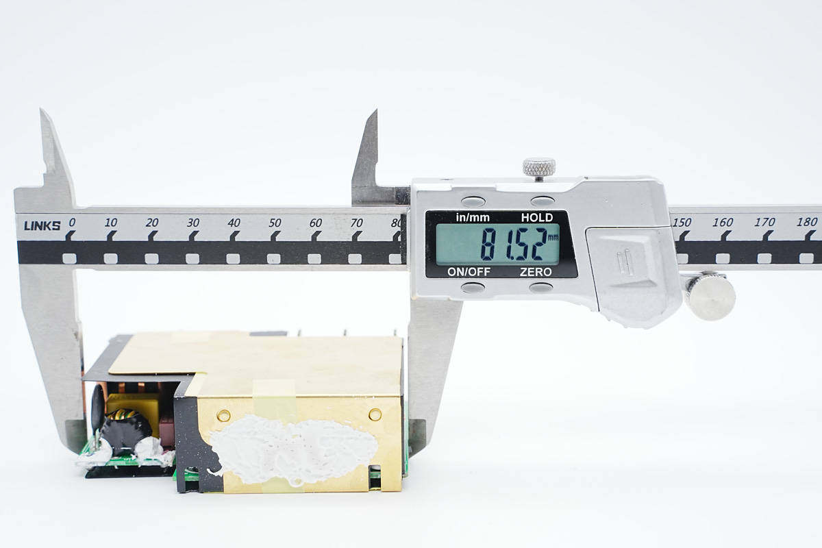

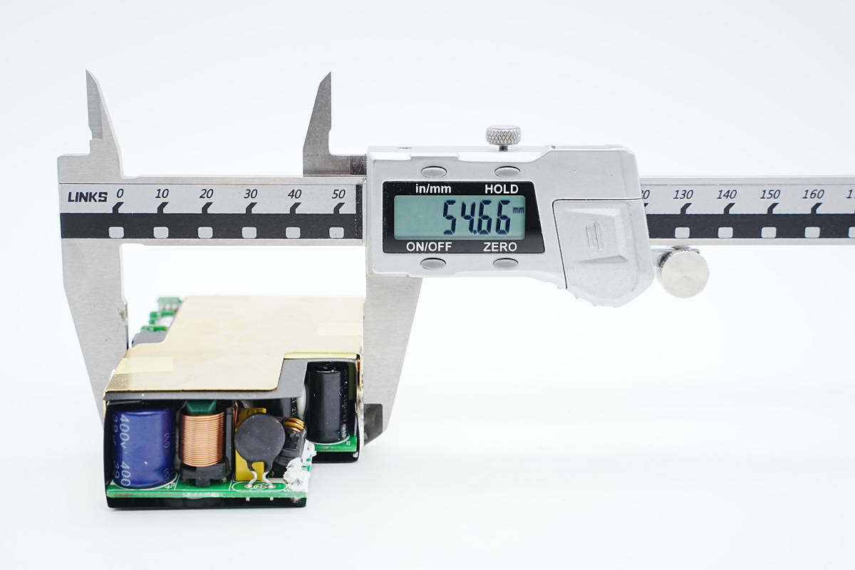

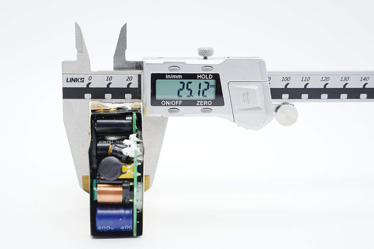

使用游标卡尺测得PCBA模块长度约为81.52mm。
PCBA模块宽度约为54.66mm。
模块厚度约为25.12mm。

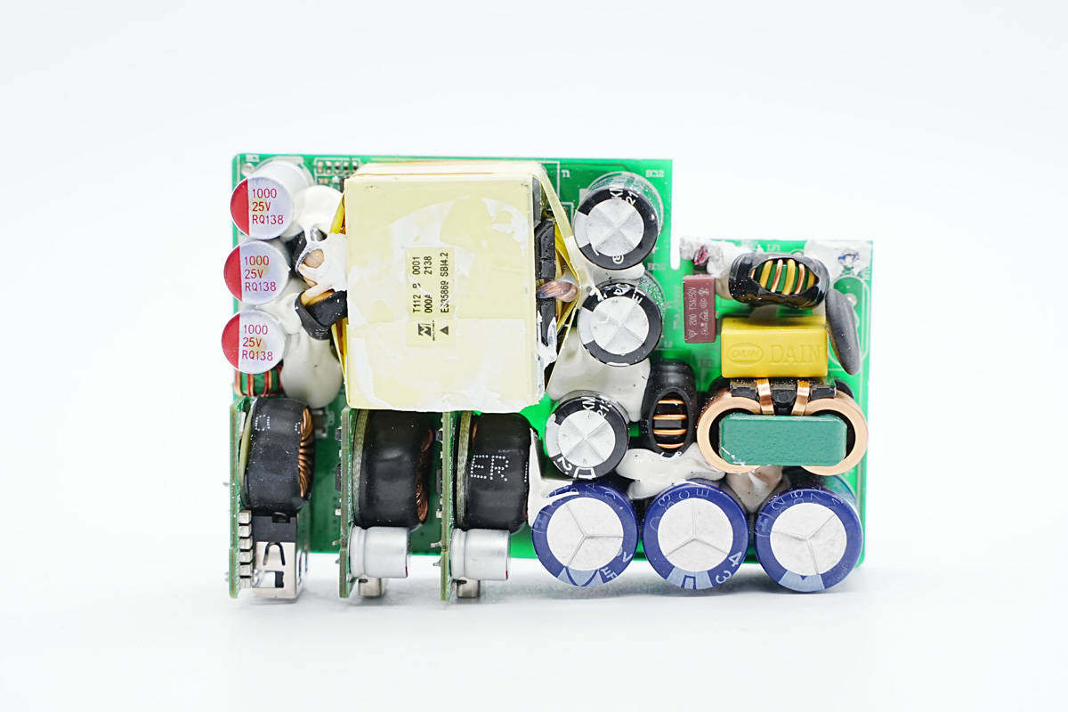

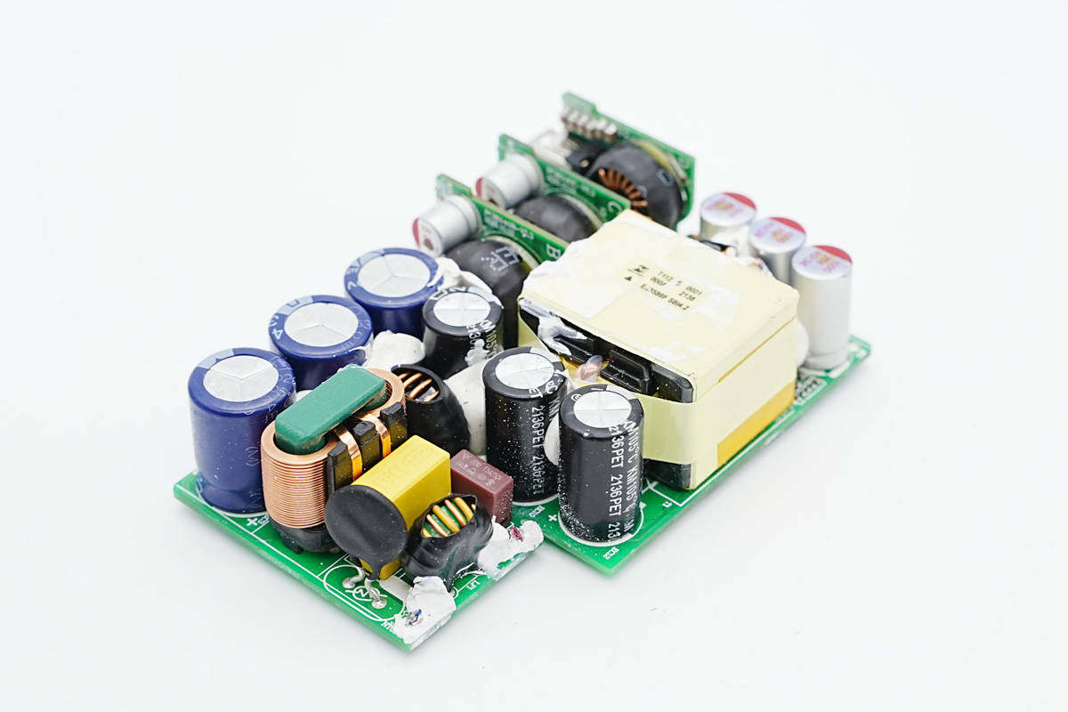

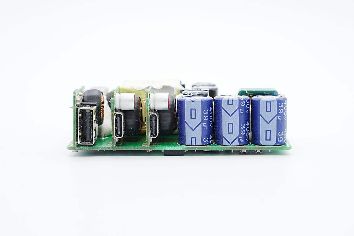

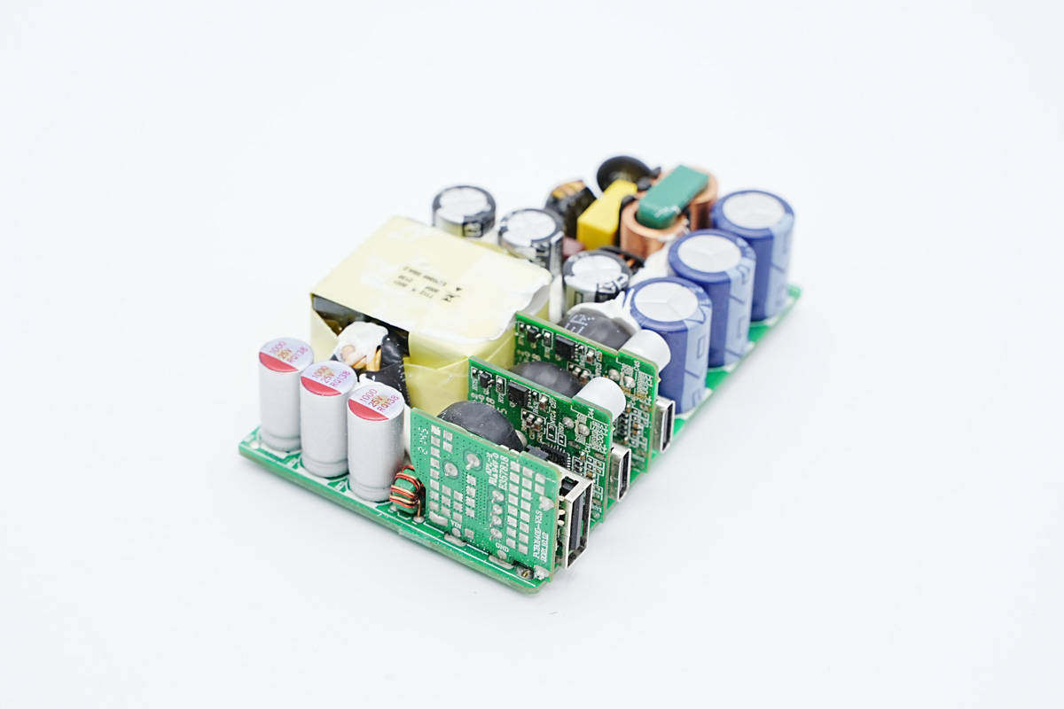

PCBA模块正面一览,在左侧上方焊接三颗固态电容用于输出滤波,在固态电容右侧是开关变压器,变压器右侧和下方为高压电解电容,左下角为二次降压小板,右上角为输入EMI滤波器件。

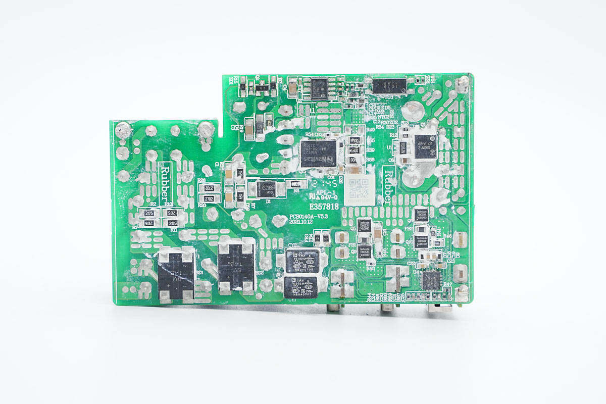

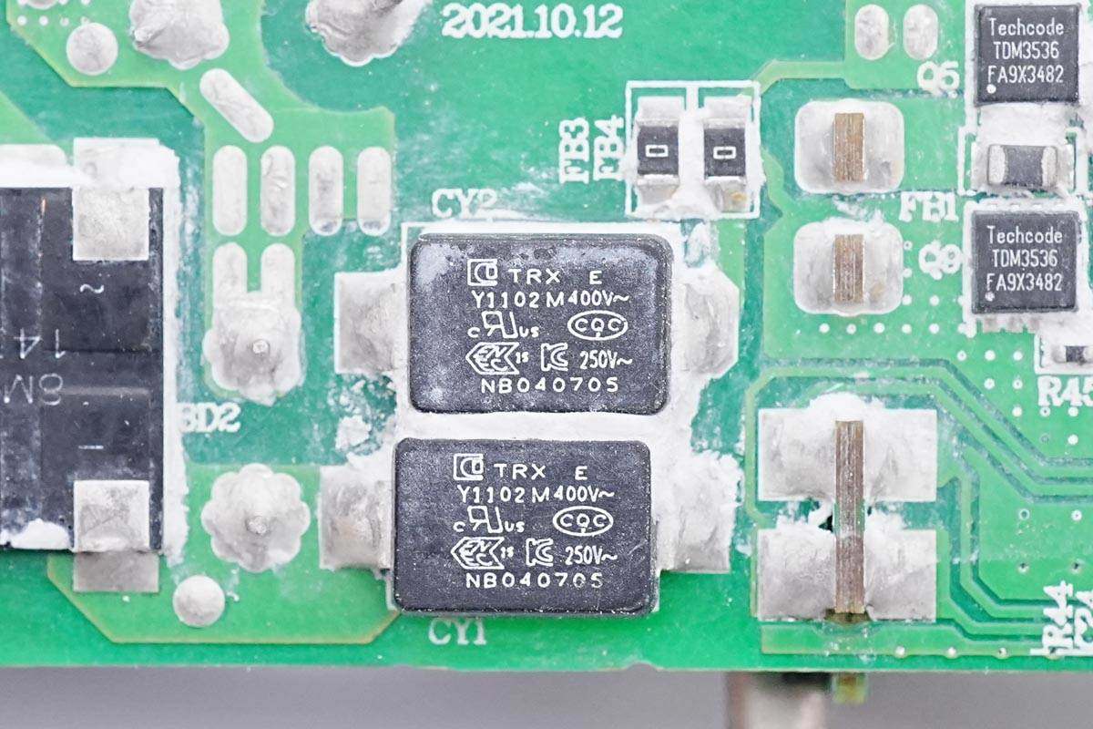

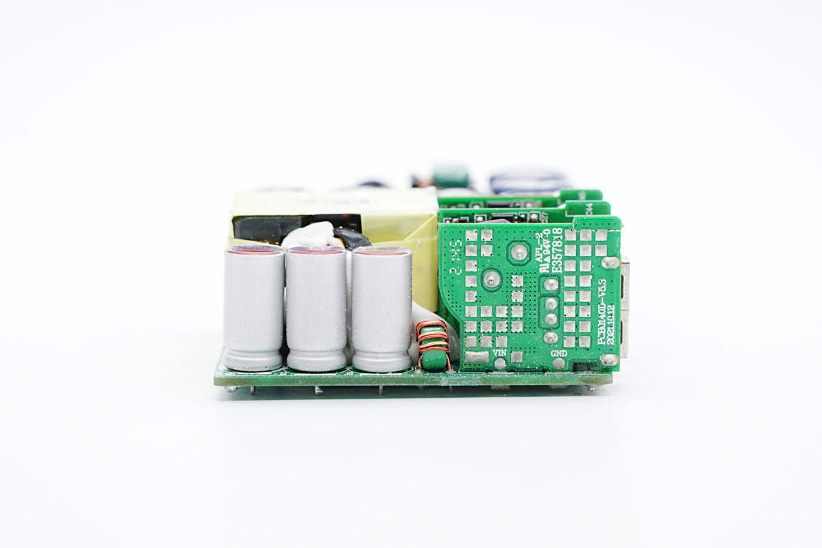

PCBA模块背面一览,在底部焊接两颗整流桥,顶部焊接氮化镓主控芯片和反馈光耦,居中为氮化镓功率芯片,在整流桥右侧是两颗贴片Y电容,Y电容右侧为同步降压电路的外置MOS管。
通过对充电器PCBA模块的观察,影雅这款112W氮化镓充电器采用反激开关电源设计,同步整流,初级开关管采用纳微的氮化镓功率芯片。电源固定电压输出,输出电压通过三路独立的降压电路输出,能够根据负载需求调节输出电压,并且支持功率自动分配。下面我们就从输入端开始了解各个元器件的信息。

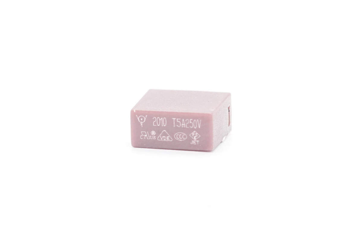

输入端延时保险丝来自华德电子,规格为5A 250V,用于输入过流保护。

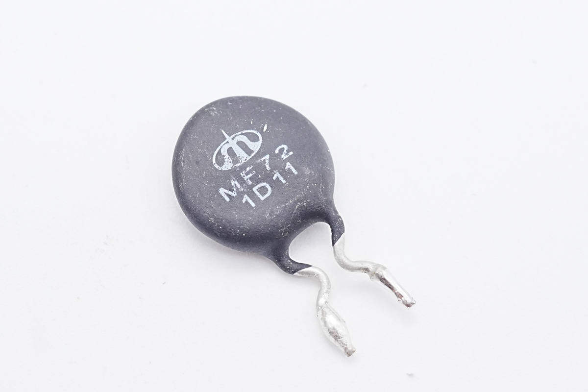

NTC浪涌抑制电阻来自时恒电子,为MF72系列,型号1D11,直径11mm,冷态电阻1.5Ω,用于减小充电器上电时的浪涌电流。

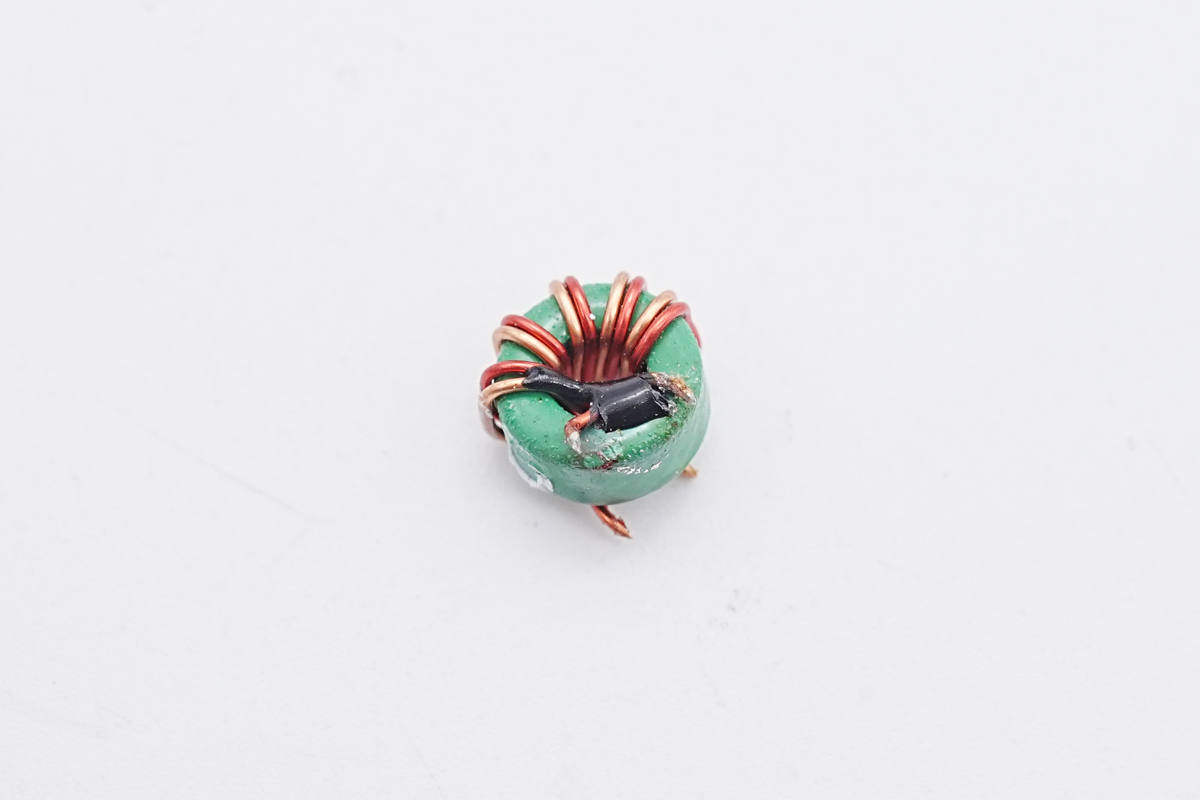

共模电感采用绿色磁环绕制,外套热缩管绝缘。

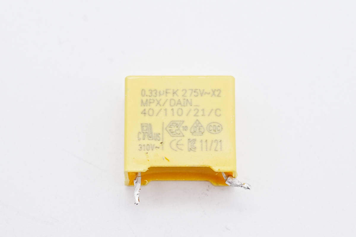

安规X2电容容量为0.33μF。

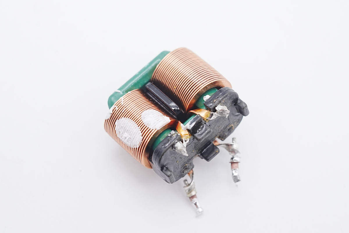

第二级共模电感采用铜带绕制。

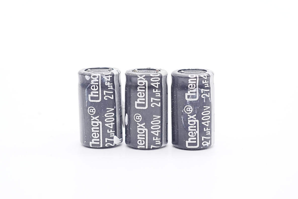

高压滤波电容来自Chengx承兴,三颗规格为27μF 400V。

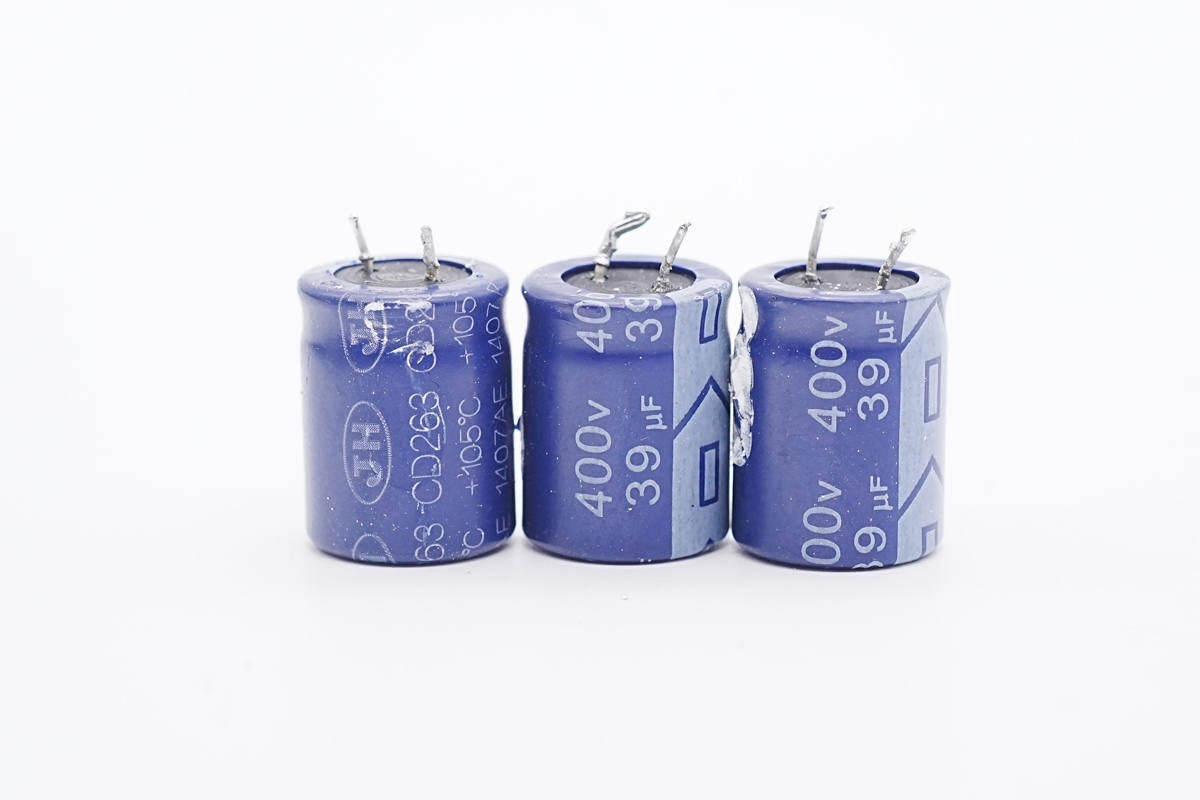

另外三颗高压滤波电容来自JH江海,规格为400V 39μF,滤波电容总容量为198μF。

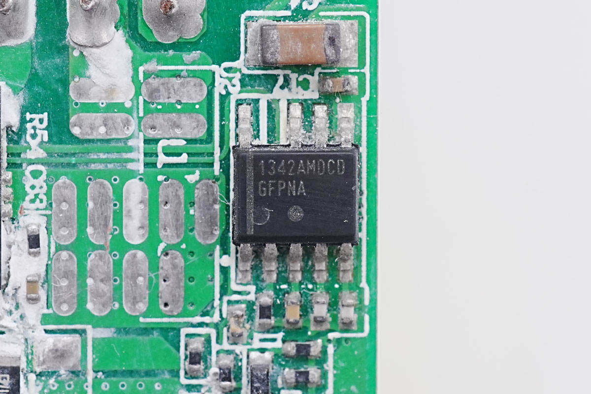

主控芯片采用安森美NCP1342,这是一颗高频反激准谐振初级PWM控制器,内置高压启动,主动X2电容放电、支持宽范围Vcc供电、支持外接热敏电阻进行过热保护和多重完善的保护功能。

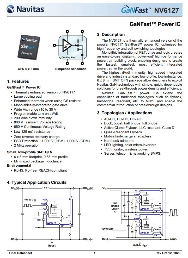

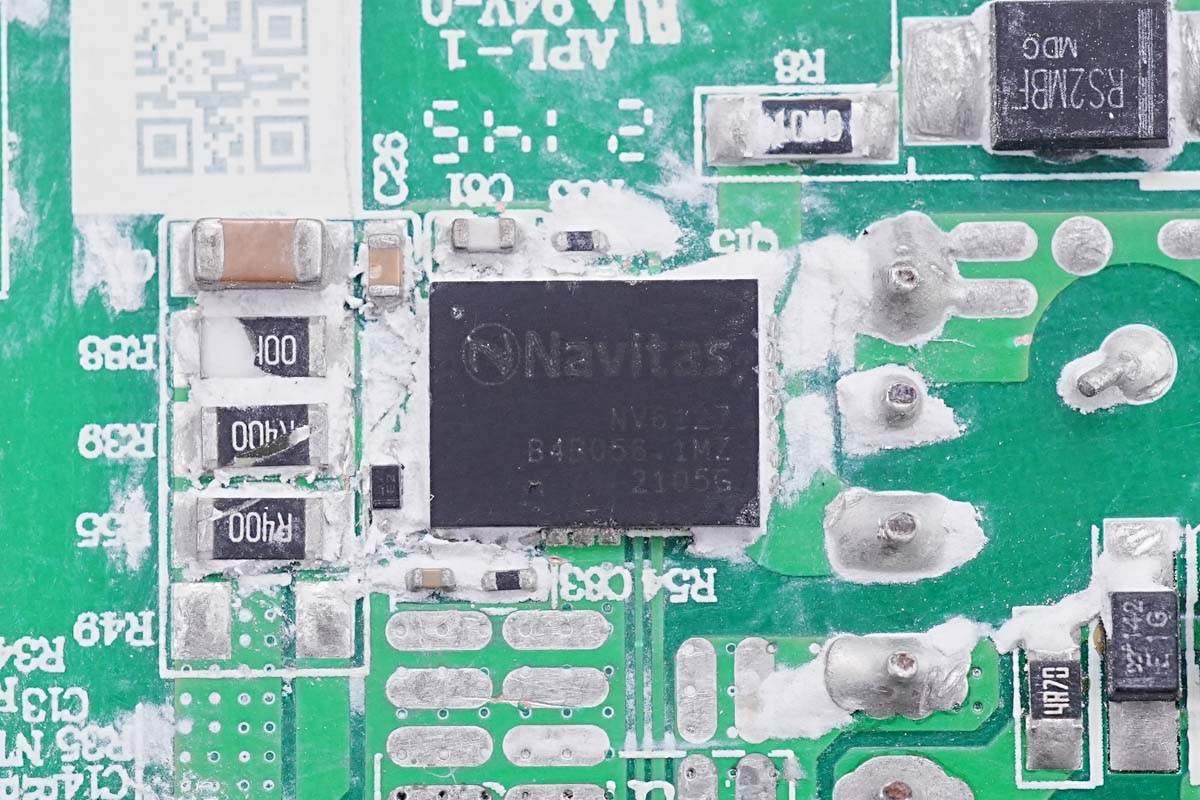

初级开关管来自纳微,是一颗氮化镓功率芯片,型号NV6127,内部集成氮化镓开关管、氮化镓驱动器以及逻辑电路,应用简单。NV6127采用QFN6*8mm封装,散热性能升级,125mΩ导阻,内置驱动器支持10-30V供电。最高支持2MHz开关频率。
纳微半导体 NV6127 资料信息。
充电头网拆解了解到,采用纳微NV6127氮化镓芯片的产品还有联想90W闪充双口氮化镓充电器、倍思120W氮化镓+碳化硅PD快充充电器等。此外,纳微GaNFast功率芯片此前已被OPPO 50W饼干氮化镓快充、RAVPOWER 65W 1A1C氮化镓快充、小米65W氮化镓充电器、SlimQ 65W氮化镓快充、Anker PowerCore Fusion PD超极充、RAVPower 45W GaN PD充电器、倍思65W氮化镓充电器等产品采用,获得市场高度认可。

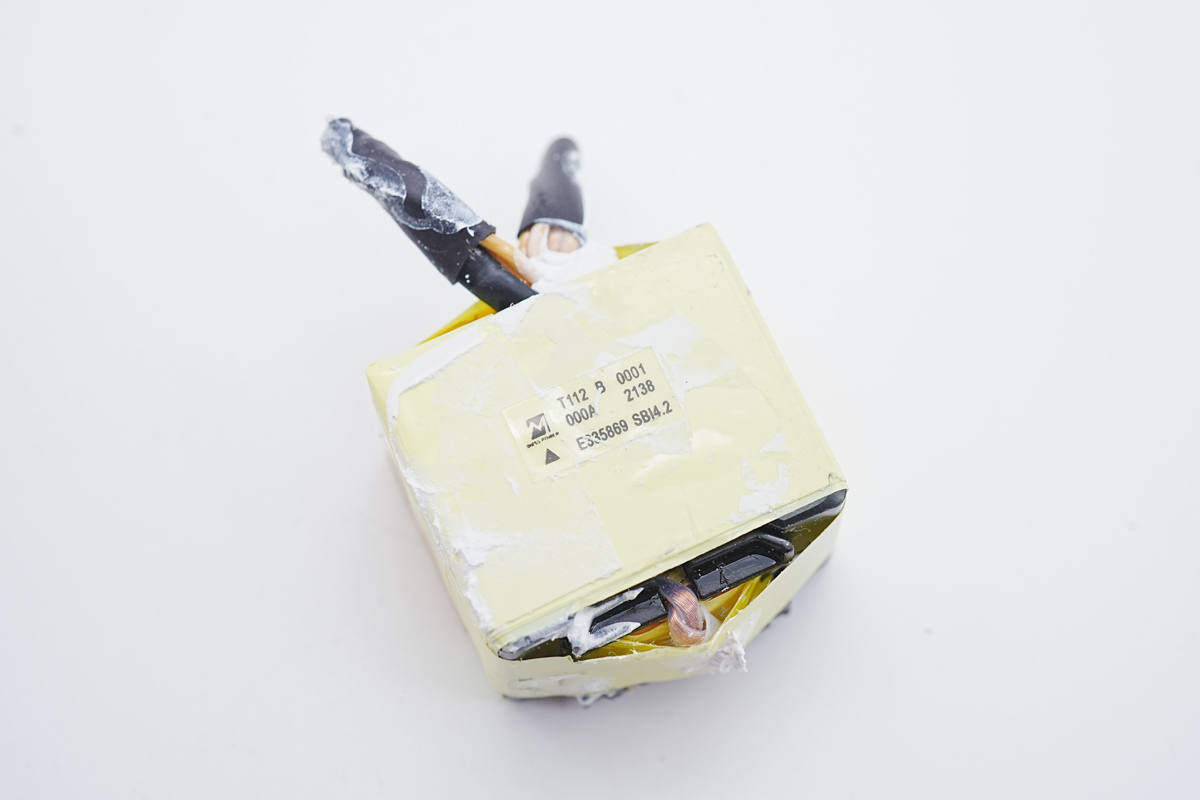

变压器特写。
两颗贴片Y电容来自四川特锐祥科技股份有限公司,具有体积小、重量轻等特色,非常适合应用于氮化镓快充这类高密度电源产品中。料号为TMY1102M。

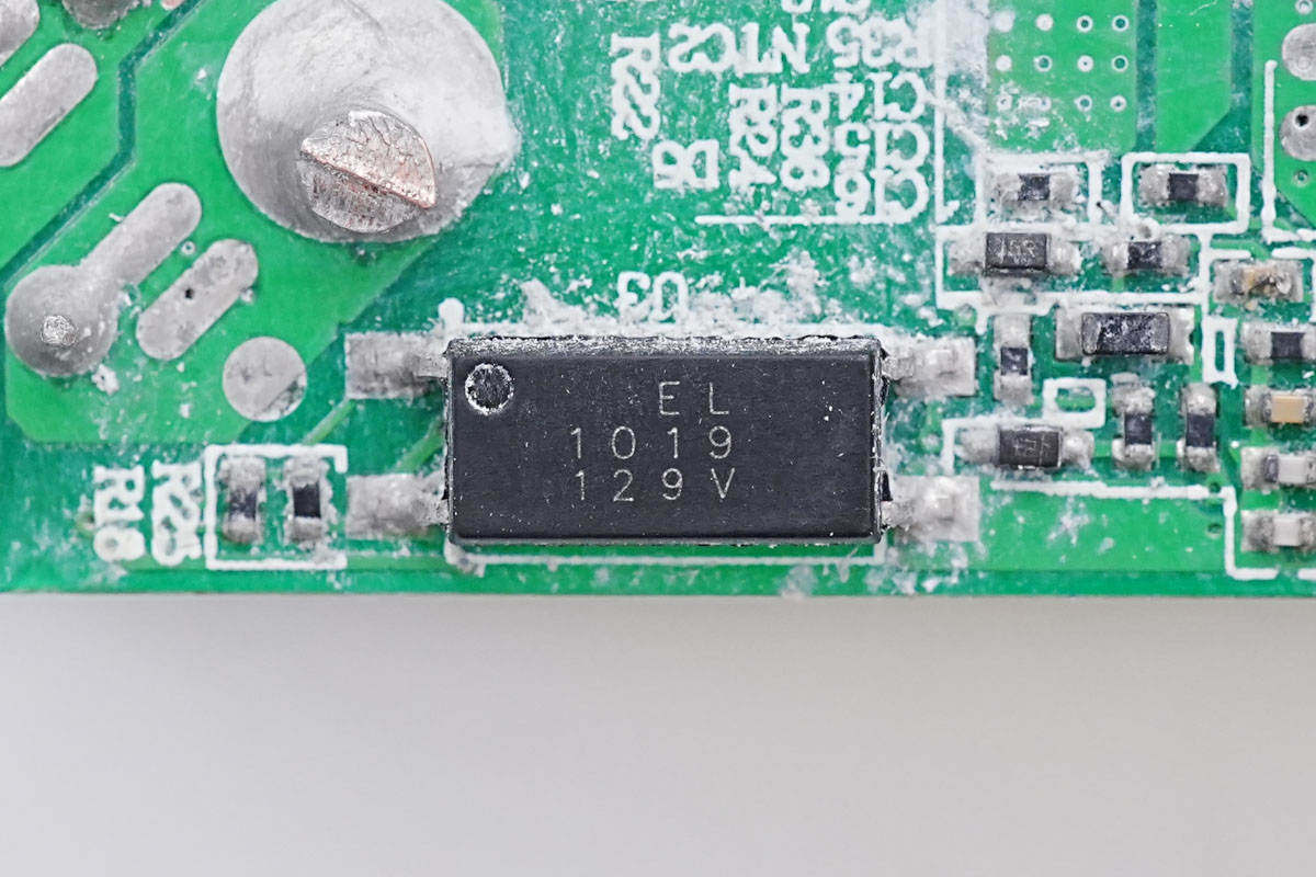

EL1019光耦用于输出电压反馈。

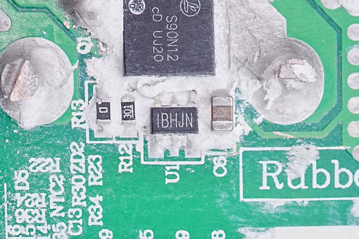

同步整流控制器丝印IBHJN,实际型号为MP6908A,来自MPS芯源半导体,最高工作频率600KHz。支持DCM、CCM、QR、ACF多种工作模式,支持高侧和低侧应用,具备振铃检测防止误开通。
同步整流管丝印S90N12,采用DFN5*6封装。

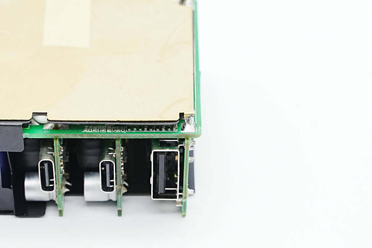

输出侧一览,左侧为输出降压小板,右侧为高压滤波电容。
在左侧焊接三颗并联的滤波电容,右侧是USB-A口的降压小板。

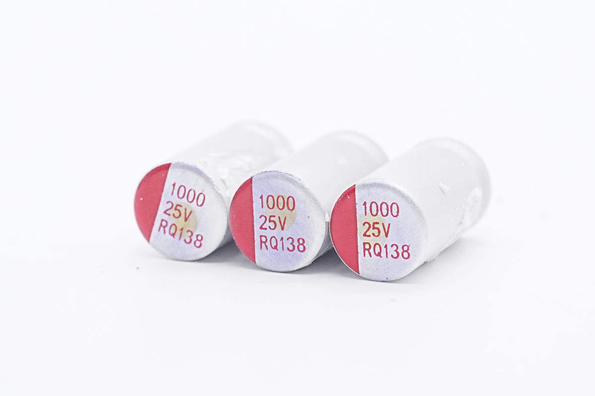

输出滤波电容来自PolyCap柏瑞凯,为RQ系列125℃高温电容,1000μF 25V,使用三颗并联用于输出滤波。

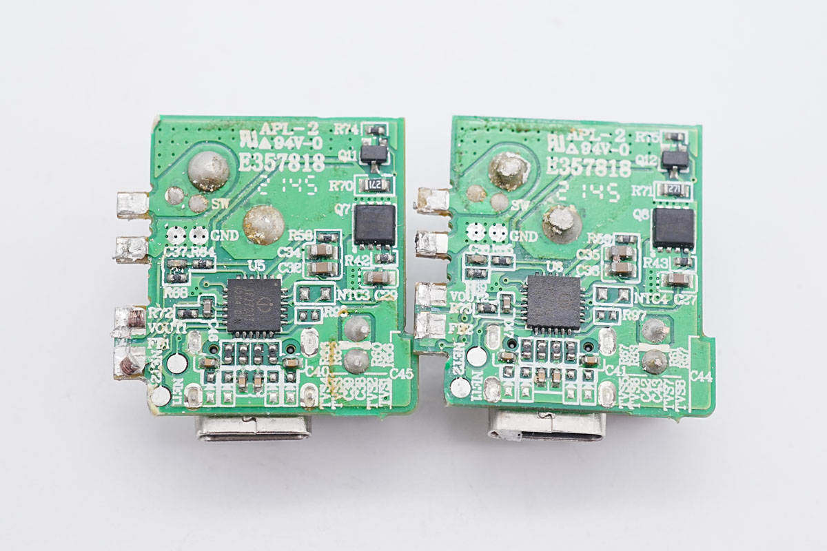

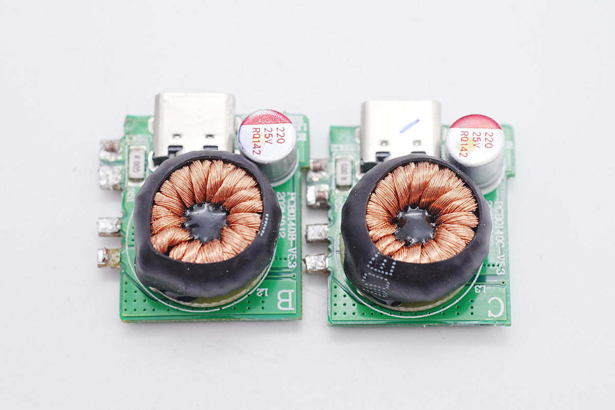

两路降压小板正面焊接磁环电感和输出USB-C母座和滤波固态电容。
背面焊接协议芯片和VBUS开关管。

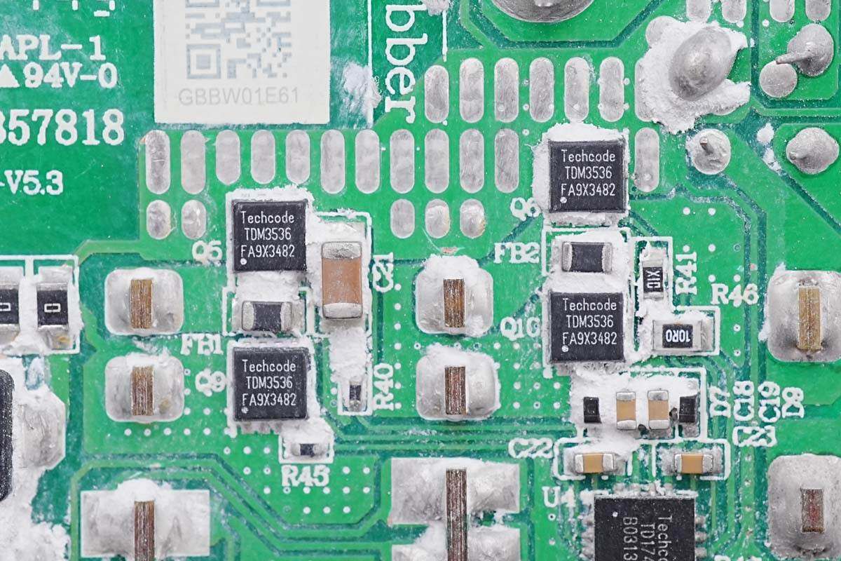

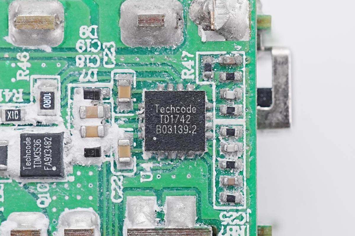

在输出侧焊接一颗双路降压控制器,来自泰德,型号TD1742,用于两个USB-C口的降压控制。
两路同步降压MOS管来自泰德,型号TDM3536,两颗组成半桥,两路半桥均由TD1742控制进行降压。

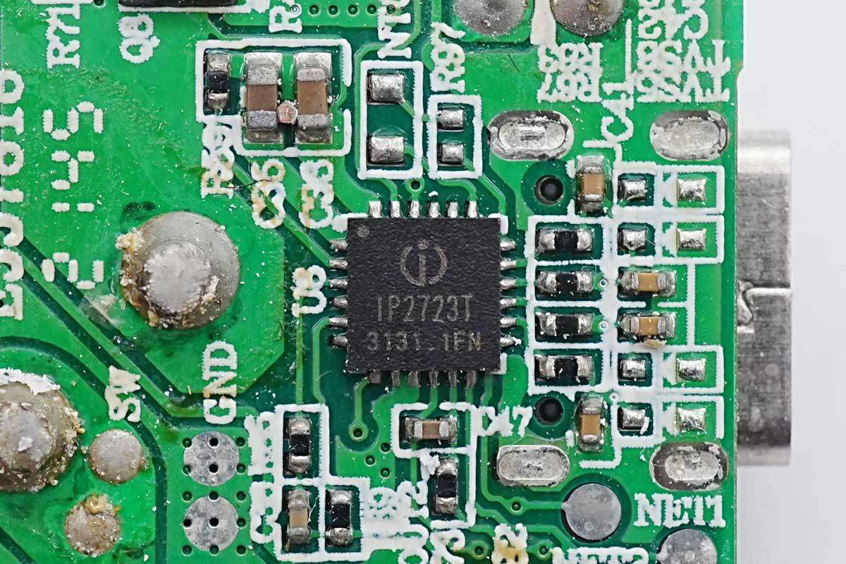

英集芯IP2723T已通过USB IF协会PD3.0 PPS认证,TID:3135,是一款集成多种协议、用于USB输出端口的快充协议IC。支持多种快充协议,包括USB TypeC DFP、PD2.0/3.0、PPS 、HVDCP QC4、QC4+、QC3.0/2.0、FCP、SCP、AFC、MTK PE+ 2.0/1.1、Apple 2.4A、BC1.2以及三星2.0A。
IP2723T可为适配器、车充等单向输出应用提供完整的TYPE-C解决方案。此外IP2723T具备高集成度与丰富功能,在应用时仅需极少的外围器件,有效减小整体方案的尺寸,降低BOM成本。

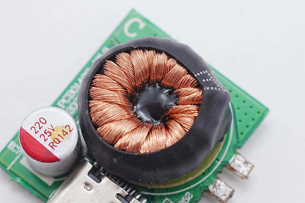

降压电感采用多股漆包线绕制,内部打胶,外套热缩管固定,底部固定纤维板用于绝缘。

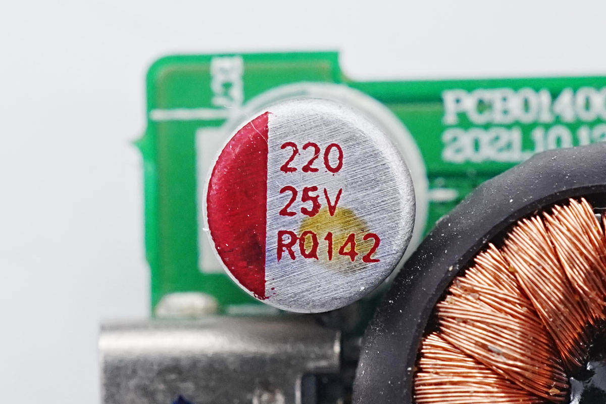

USB-C口的输出滤波电容来自PolyCap柏瑞凯,为RQ系列125℃高温电容,规格为220μF 25V。

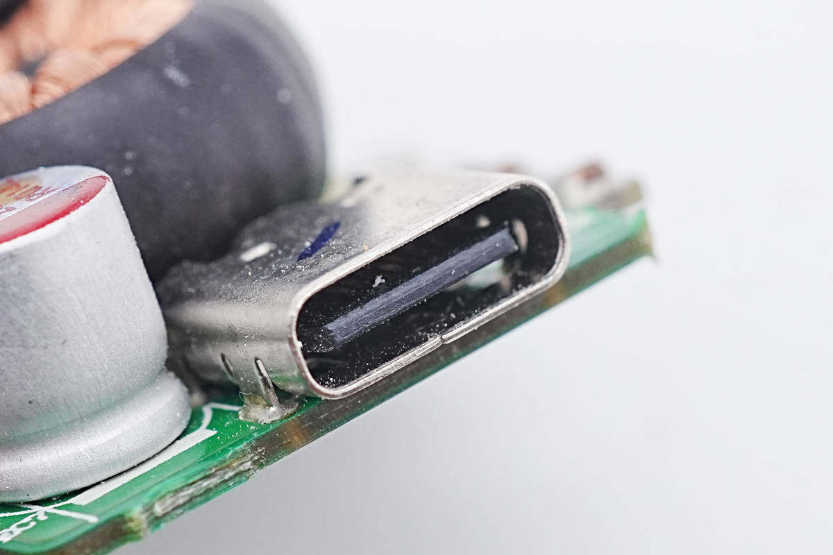

USB-C口采用过孔焊接,黑色胶芯不露铜。

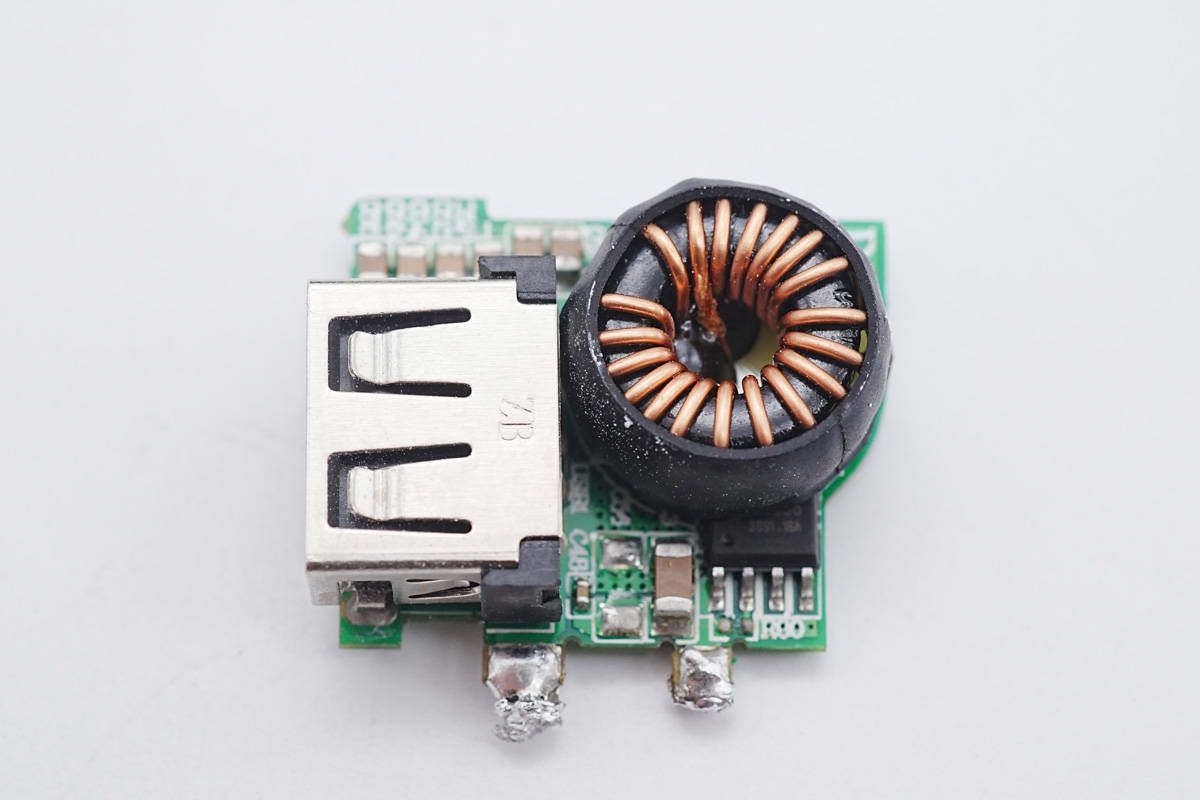

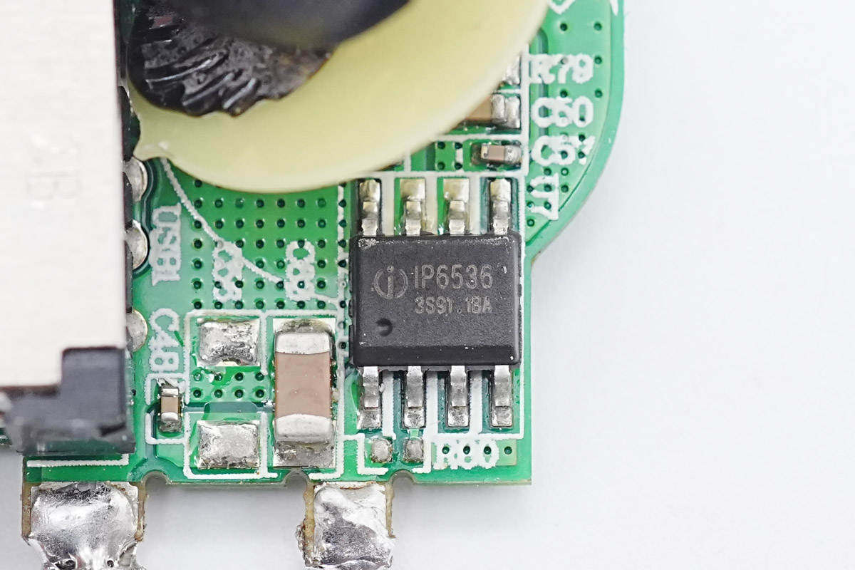

USB-A接口的降压小板正面焊接USB-A母座,降压电感和降压芯片。
小板背面没有焊接元件,可以看出USB-A口的数据脚为短接,不支持快充。

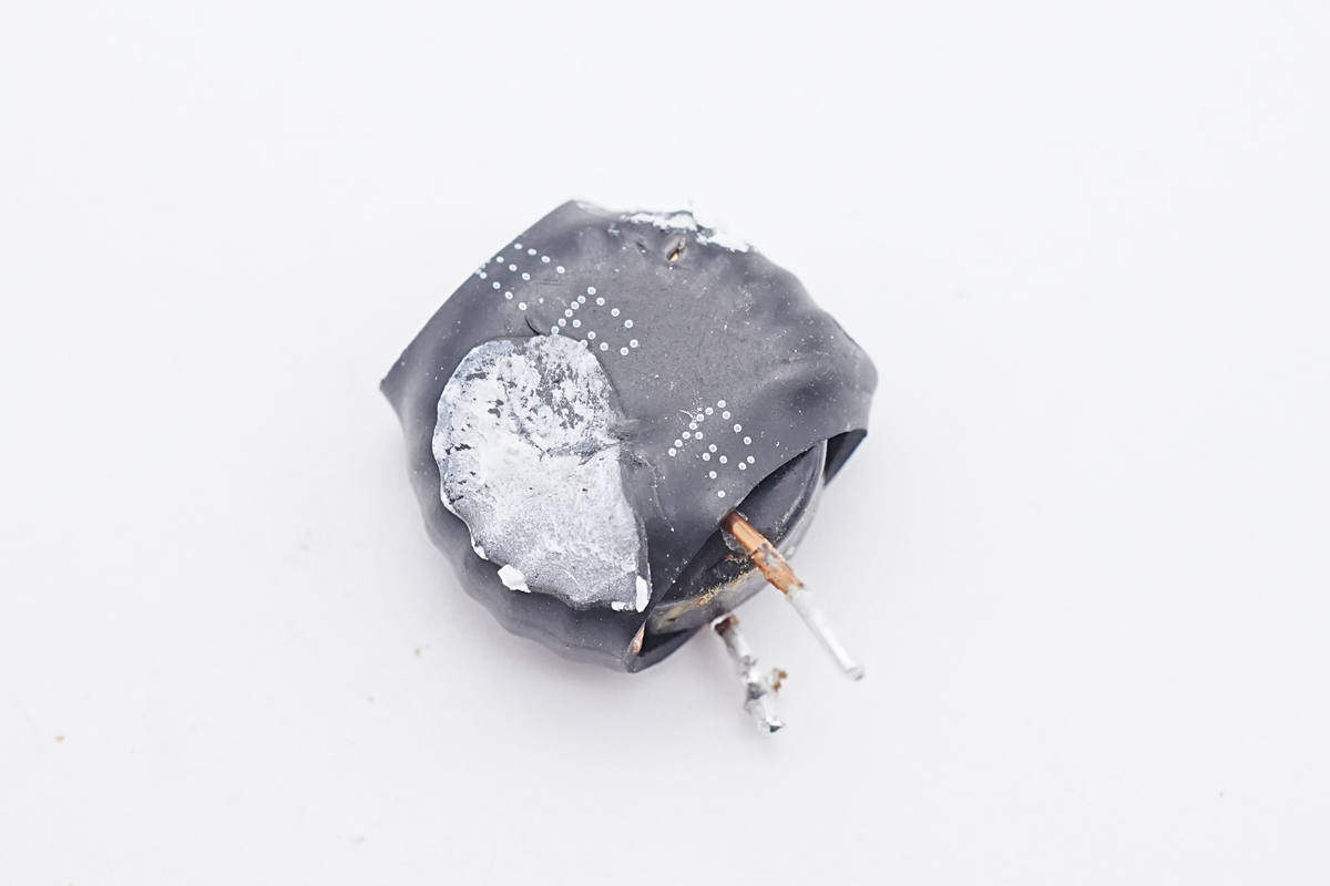

降压磁环电感特写,外套热缩管绝缘,底部固定电木板绝缘。

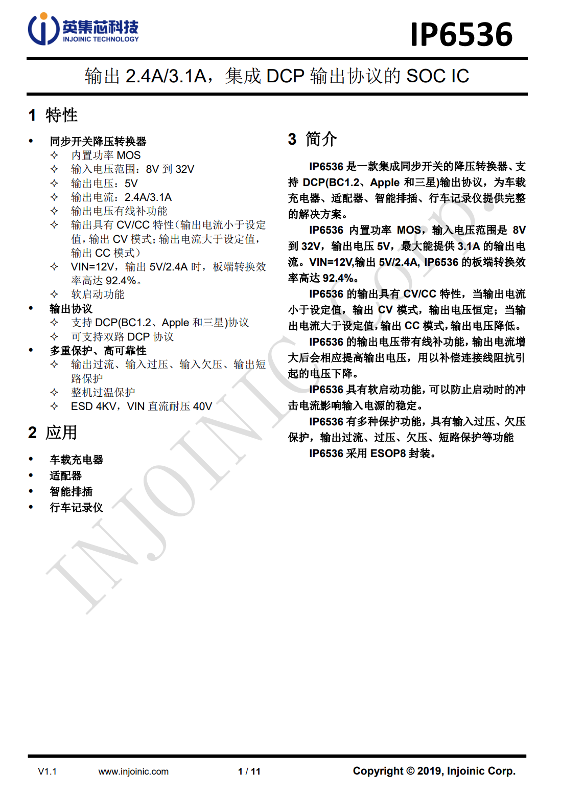

用于USB-A口的降压转换器来自英集芯,型号IP6536,是一颗内部集成开关管的同步降压转换器,支持5V3.1A输出,芯片固定工作频率为150KHz,具备输入过压,输入欠压,输出过流,输出欠压,输出过压等多重保护功能。
英集芯 IP6536 详细资料。
USB-A母座采用过孔焊接固定。

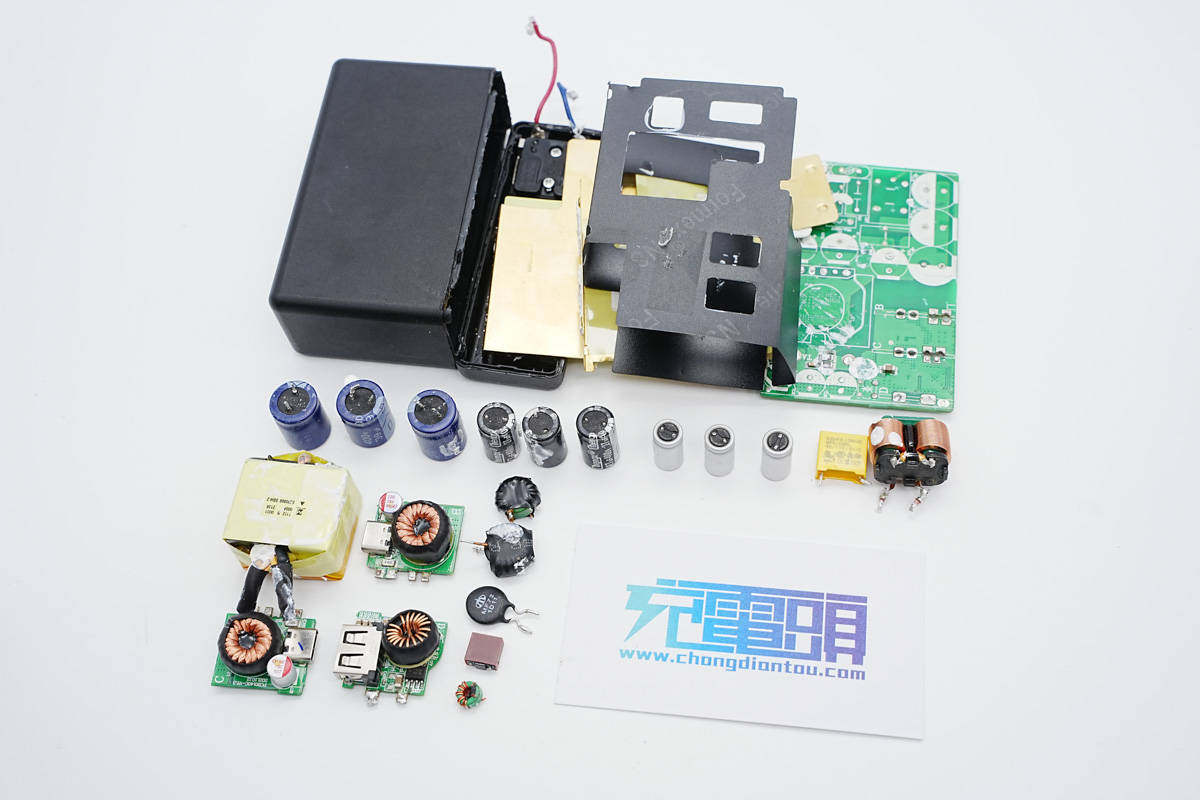

全部拆解一览,来张全家福。
影雅这款112W氮化镓充电器采用2C1A三口设计,两个C口均支持100W输出,支持功率盲插,并支持功率自动分配。USB-A口具备12W输出,可同时为电脑和手机供电,互不干扰。充电器采用黑色外壳,配有折叠插脚,收纳和携带都很方便。
