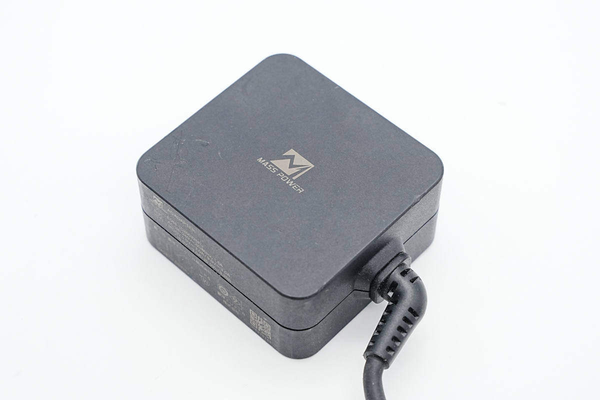

迈思普65W电源适配器采用扁平方块机身,自带USB-C输出线缆,做了抗弯折保护设计,整体小巧,加上配备可折叠插脚,相较传统笔记本适配器来说更加便携。

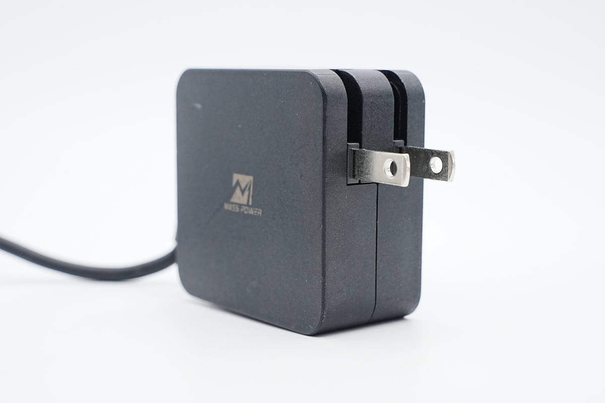

机身正面中心印有MASS POWER品牌logo。

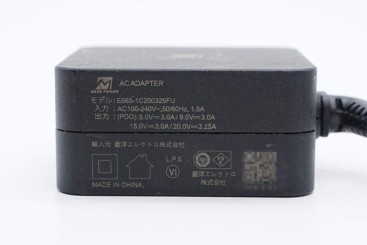

侧面印有适配器参数
型号:E065-1C200325FU
输入:100-240V~50/60Hz 1.5A
输出:5V3A、9V3A、15V3A、20V3.25A
适配器通过了PSE认证和VI级能效认证。
输入端配备可折叠美规插脚,携带更加方便。

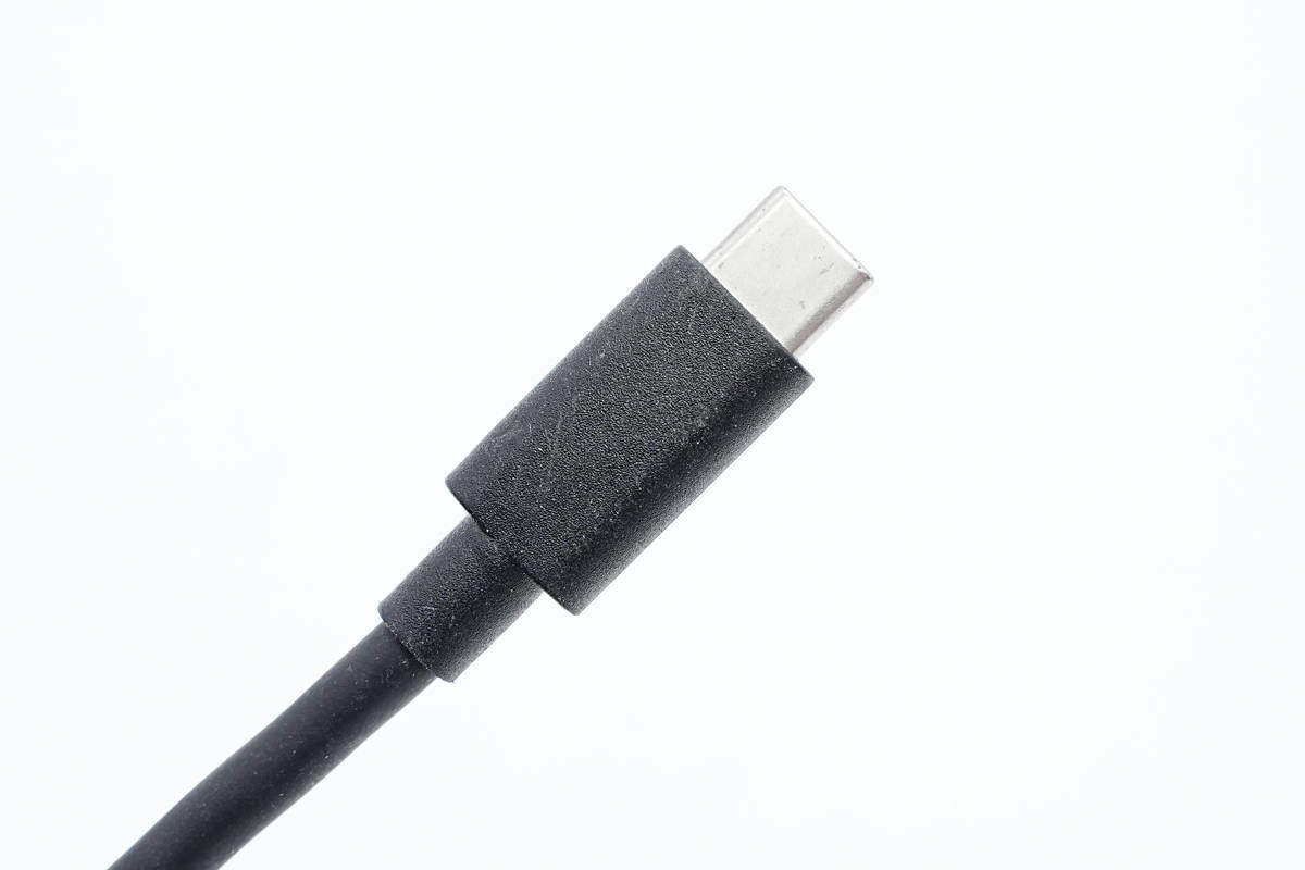

USB-C线头外壳磨砂,方便用户插拔使用。

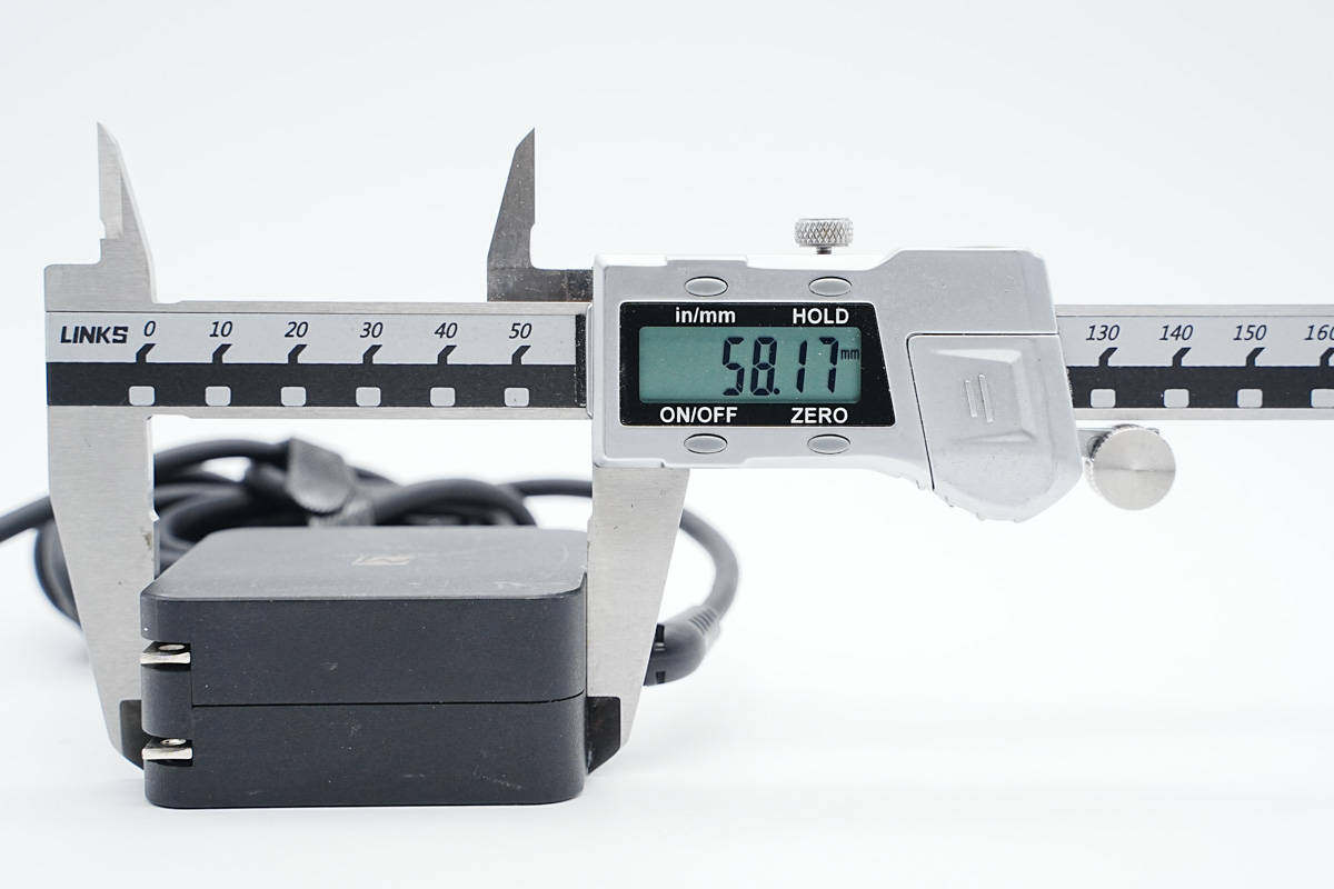

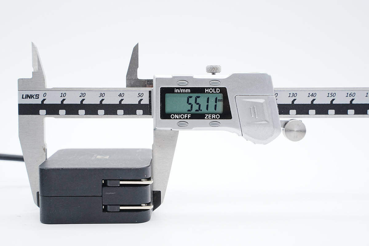

测得机身长度为58.17mm。
宽度为55.11mm。

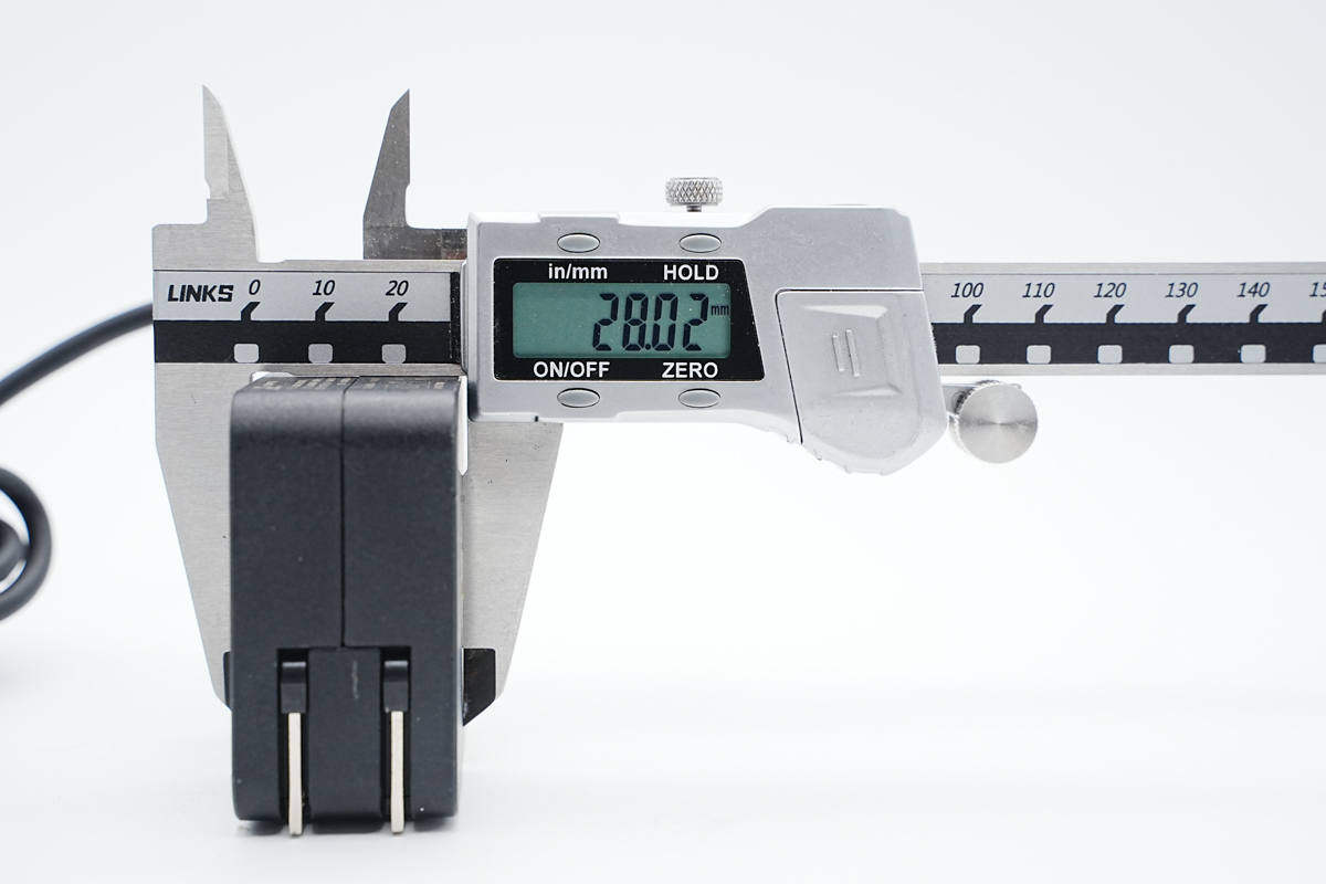

厚度为28.02mm。

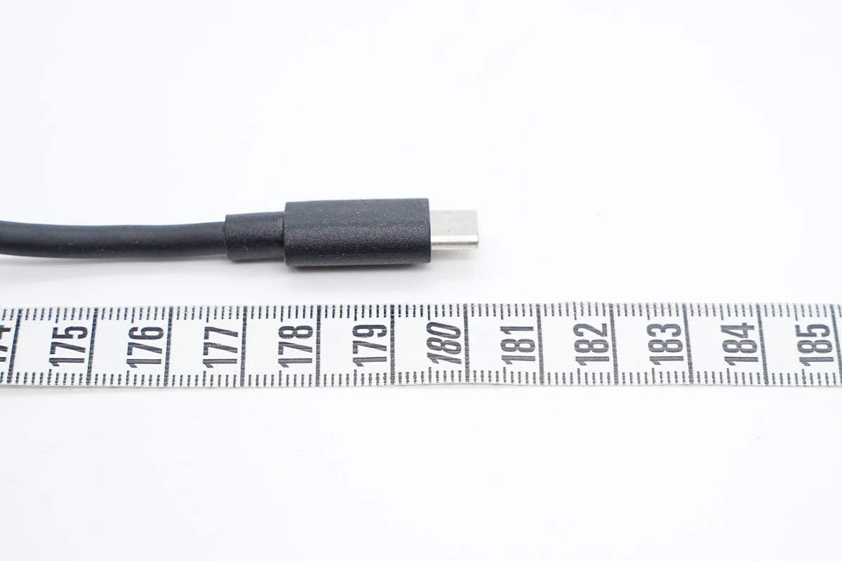

另外测得线缆长度约1.8米。

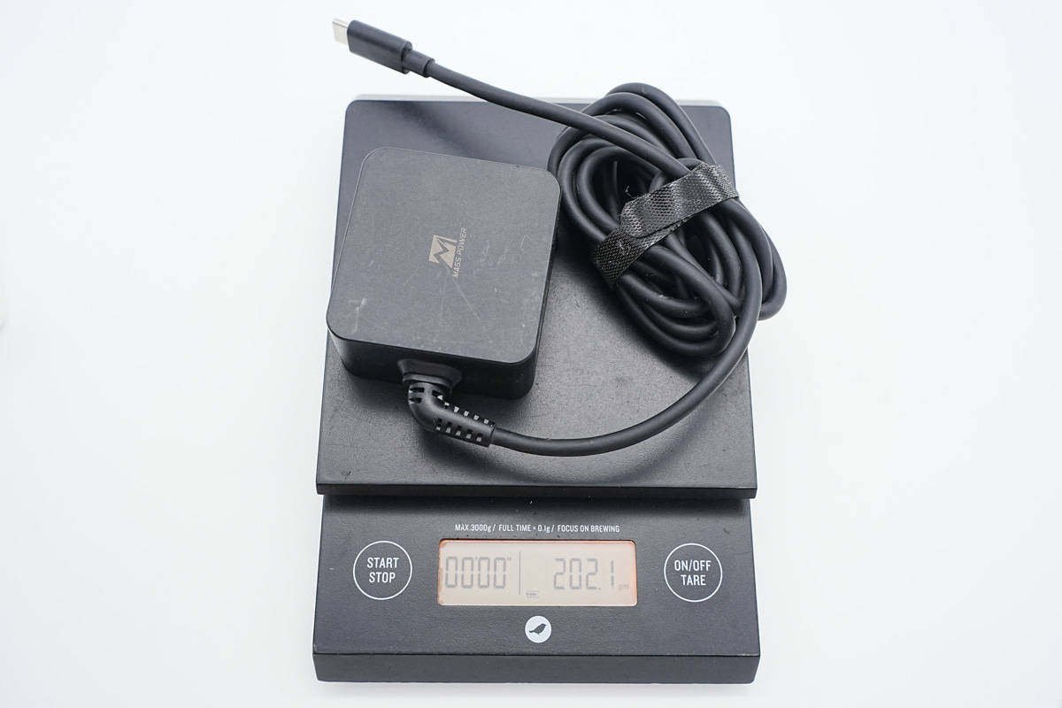

适配器总重量约为202g。

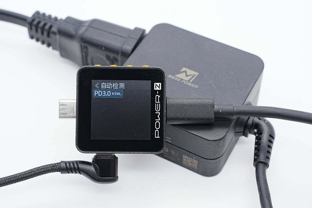

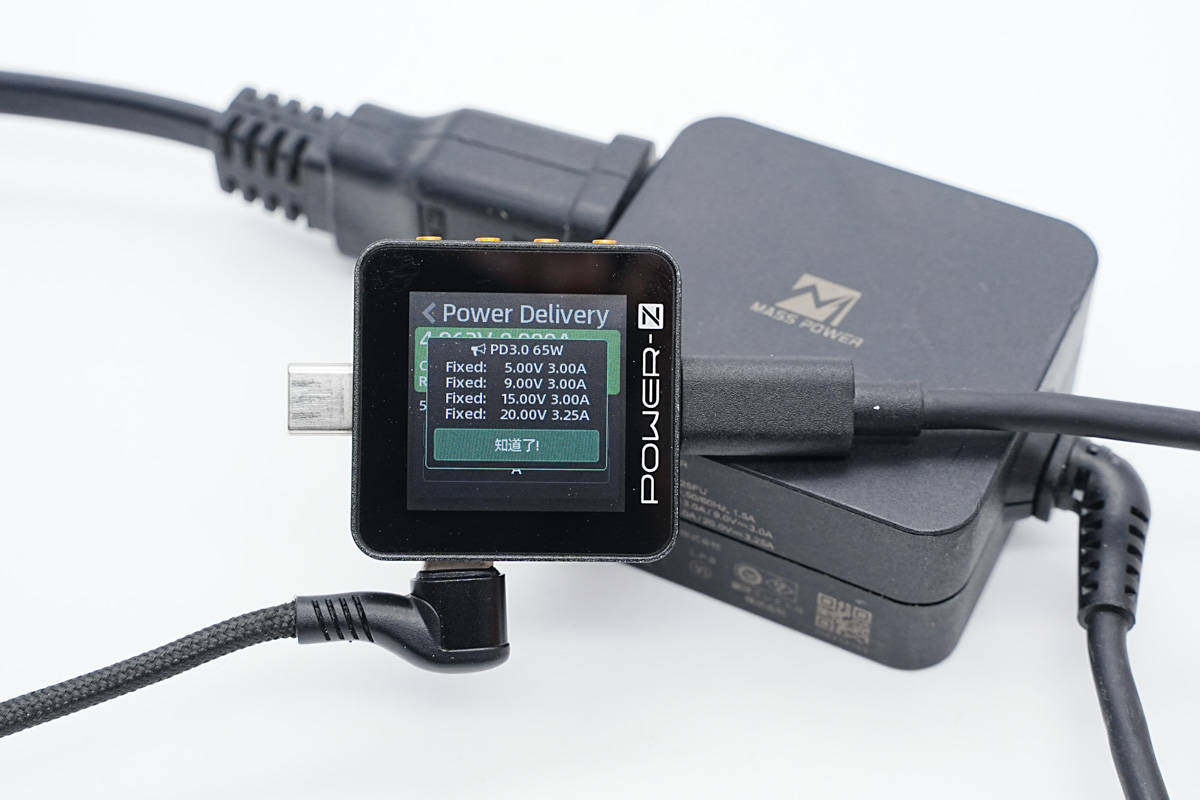

使用ChargerLAB POWER-Z KM002C测得适配器支持PD3.0快充协议。
并且具备5V3A、9V3A、15V3A、20V3.25A四组固定电压档位。

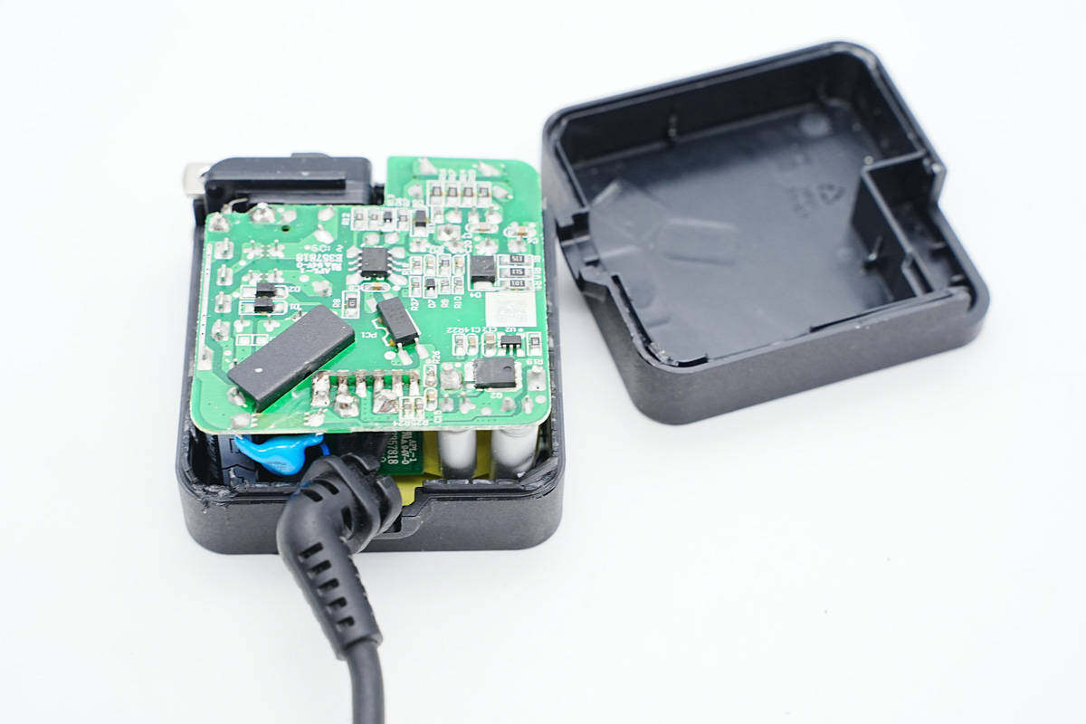

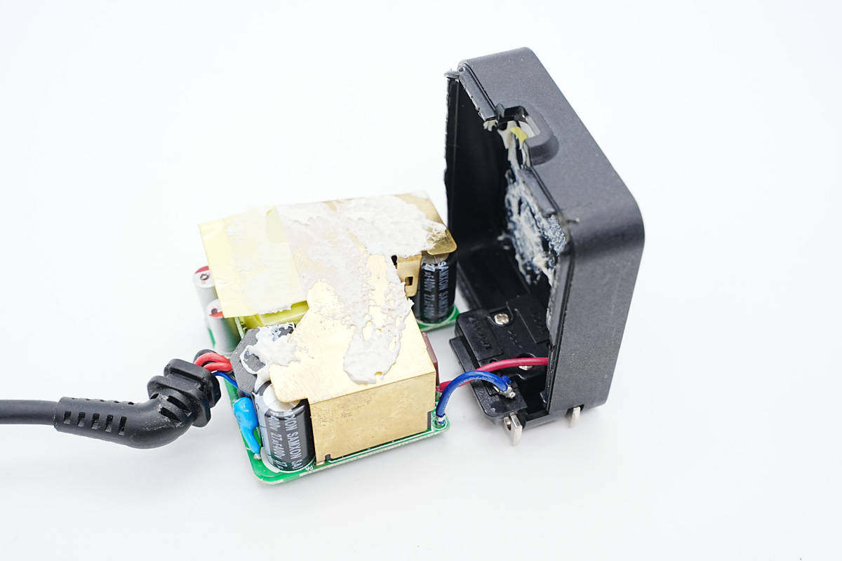

沿外壳接缝拆开充电器外壳,首先看到的是PCBA模块背面。

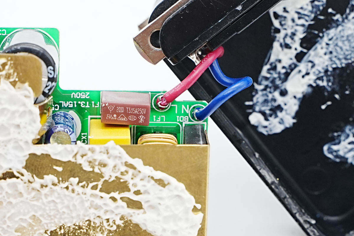

PCBA模块正面固定散热片,并打胶固定,通过外壳散热。
充电器输入端采用导线连接供电,导线冷压端子焊接。

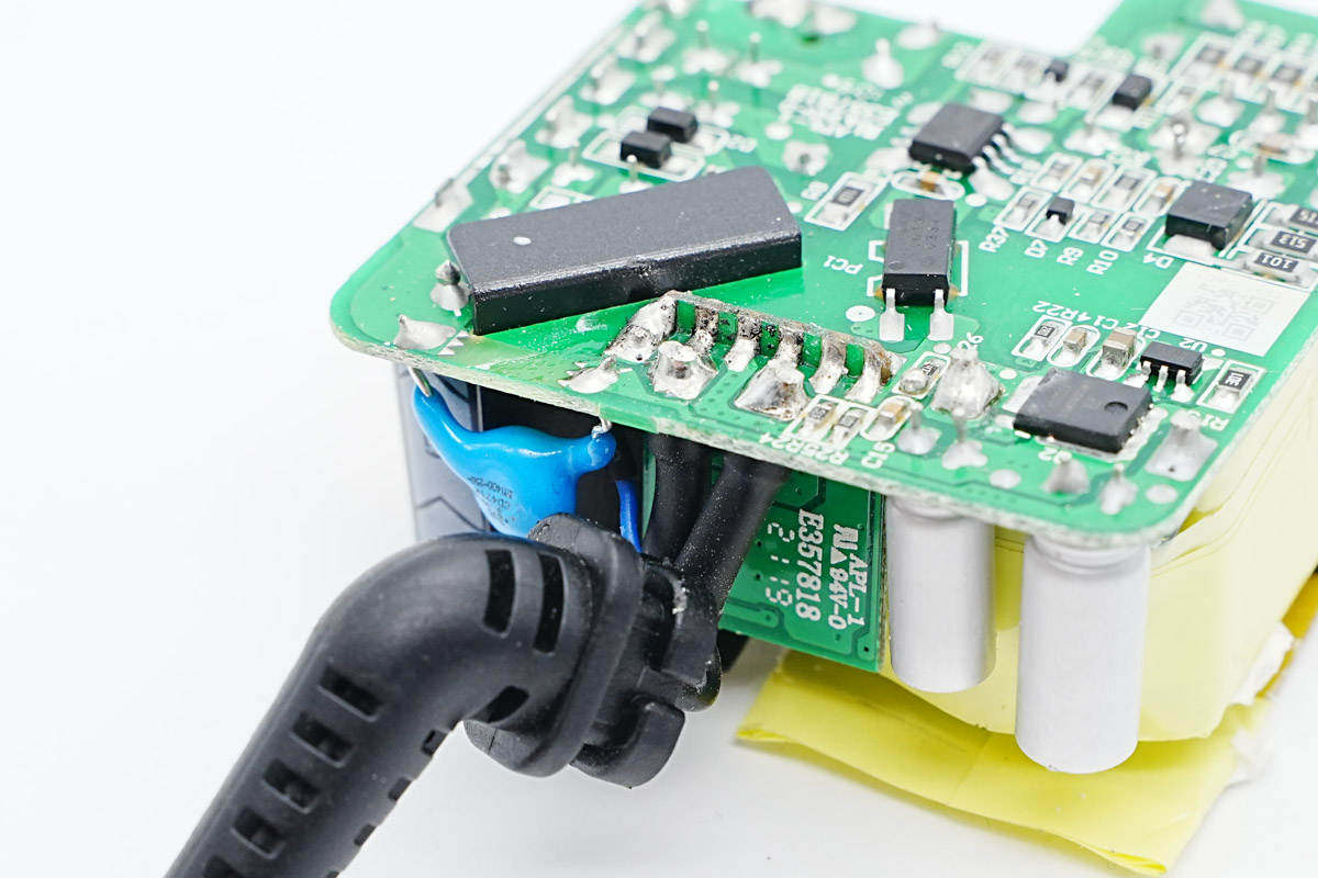

输出端焊接一块小板,用于PD协议功能,输出导线焊接连接。

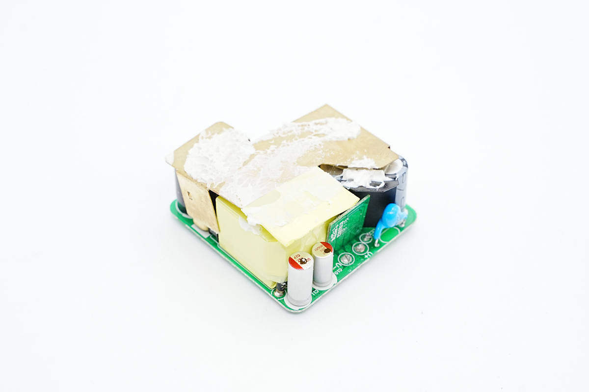

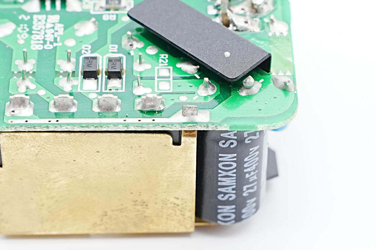

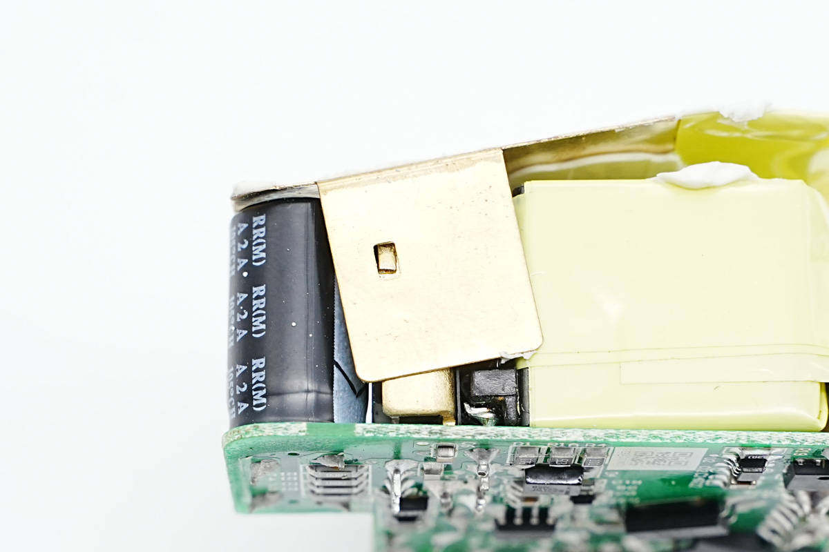

PCBA模块正面固定黄铜散热片。
散热片通过卡扣固定到开关管的散热片上。
另一侧散热片通过焊接固定。

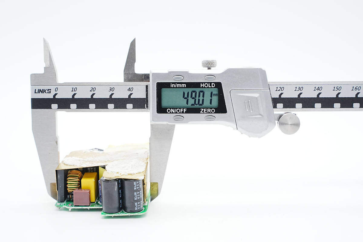

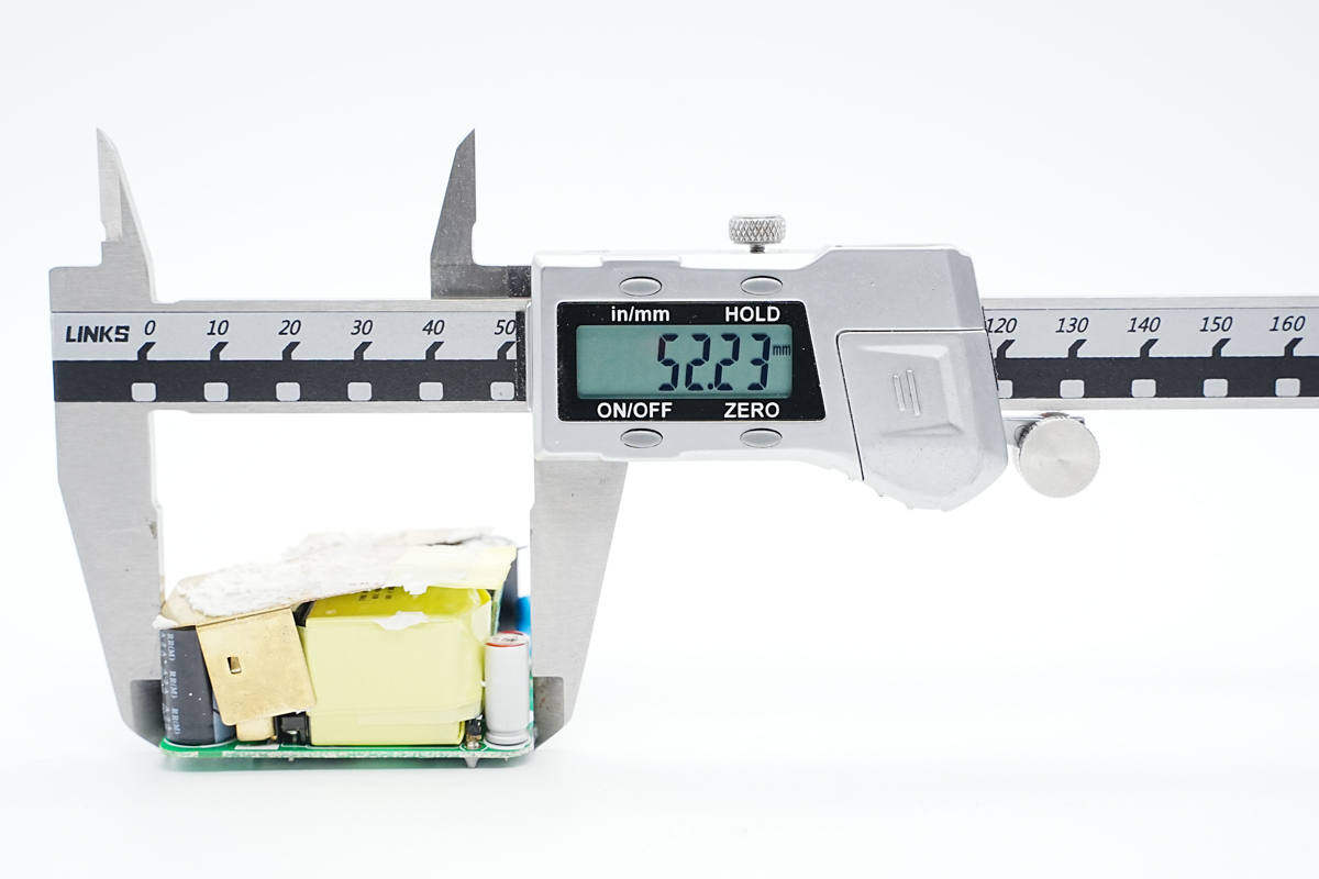

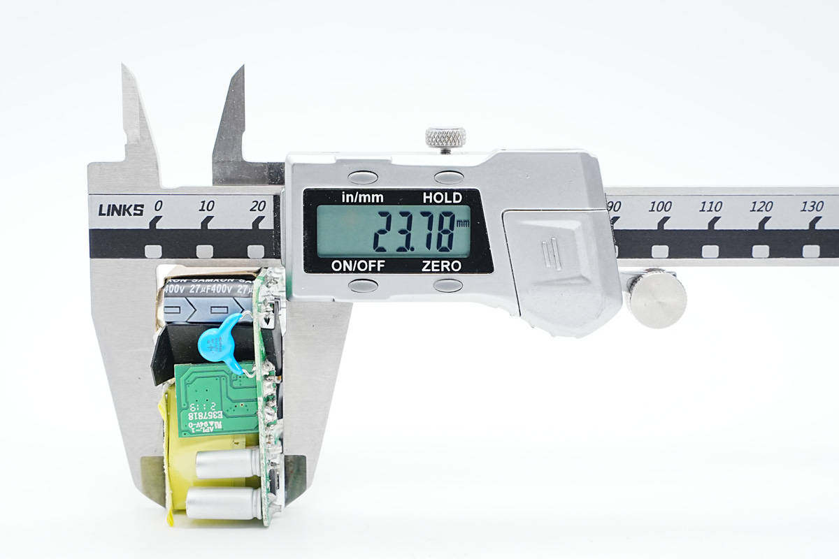

使用游标卡尺测得PCBA模块长度约为52.23mm。
PCBA模块宽度约为49.01mm。
PCBA模块高度约为23.78mm。

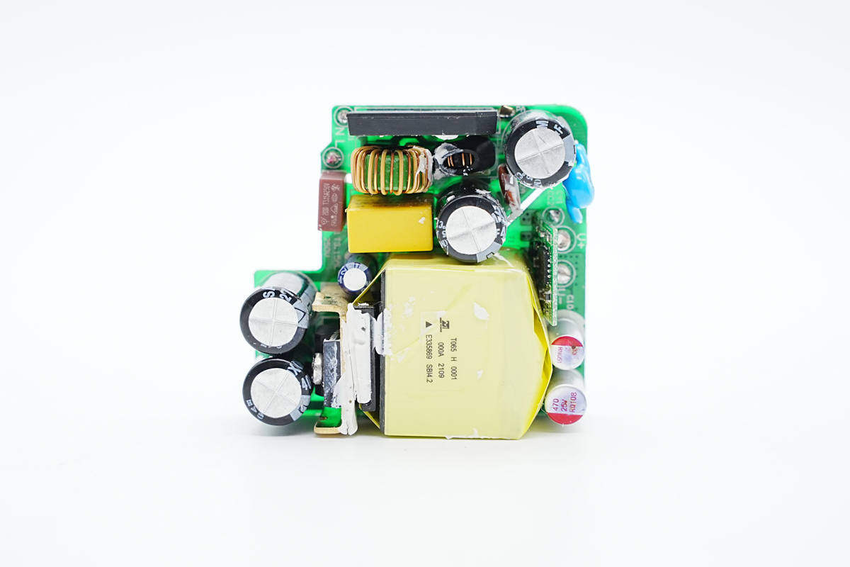

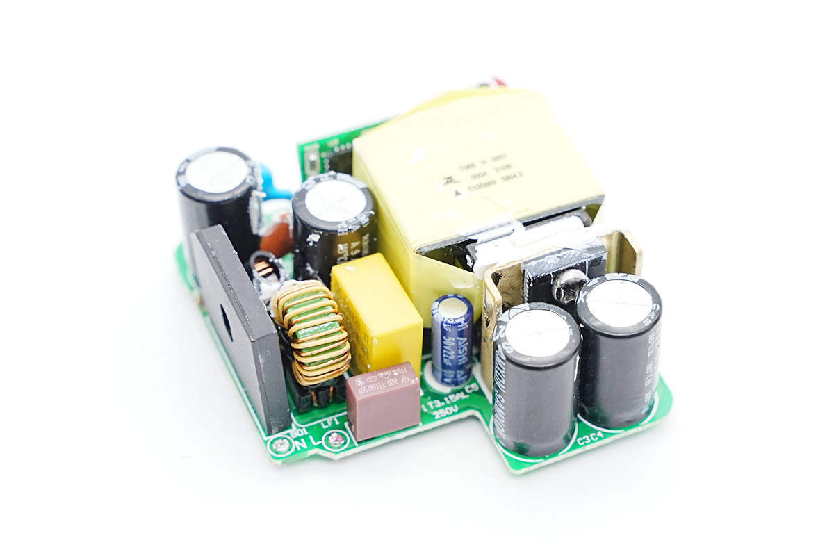

电源适配器PCBA模块正面一览,其中左下角和右上角均为高压滤波电容,在左侧上方为输入保险丝和EMI电路,顶部为整流桥,下方为变压器,在变压器左侧为初级开关管,右侧为输出协议小板和输出滤波电容。

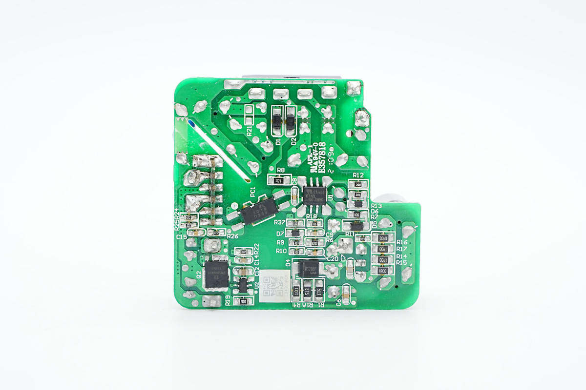

PCBA模块背面焊接主控芯片,反馈光耦,同步整流控制器和同步整流管。
通过对PCBA模块的观察,这款充电器采用反激开关电源架构,由协议芯片通过光耦反馈,控制输出电压,进行宽范围电压输出。下面我们就从输入端开始了解各个元器件的信息。
PCBA模块输入端一览,焊接保险丝,共模电感,安规X2电容和整流桥。

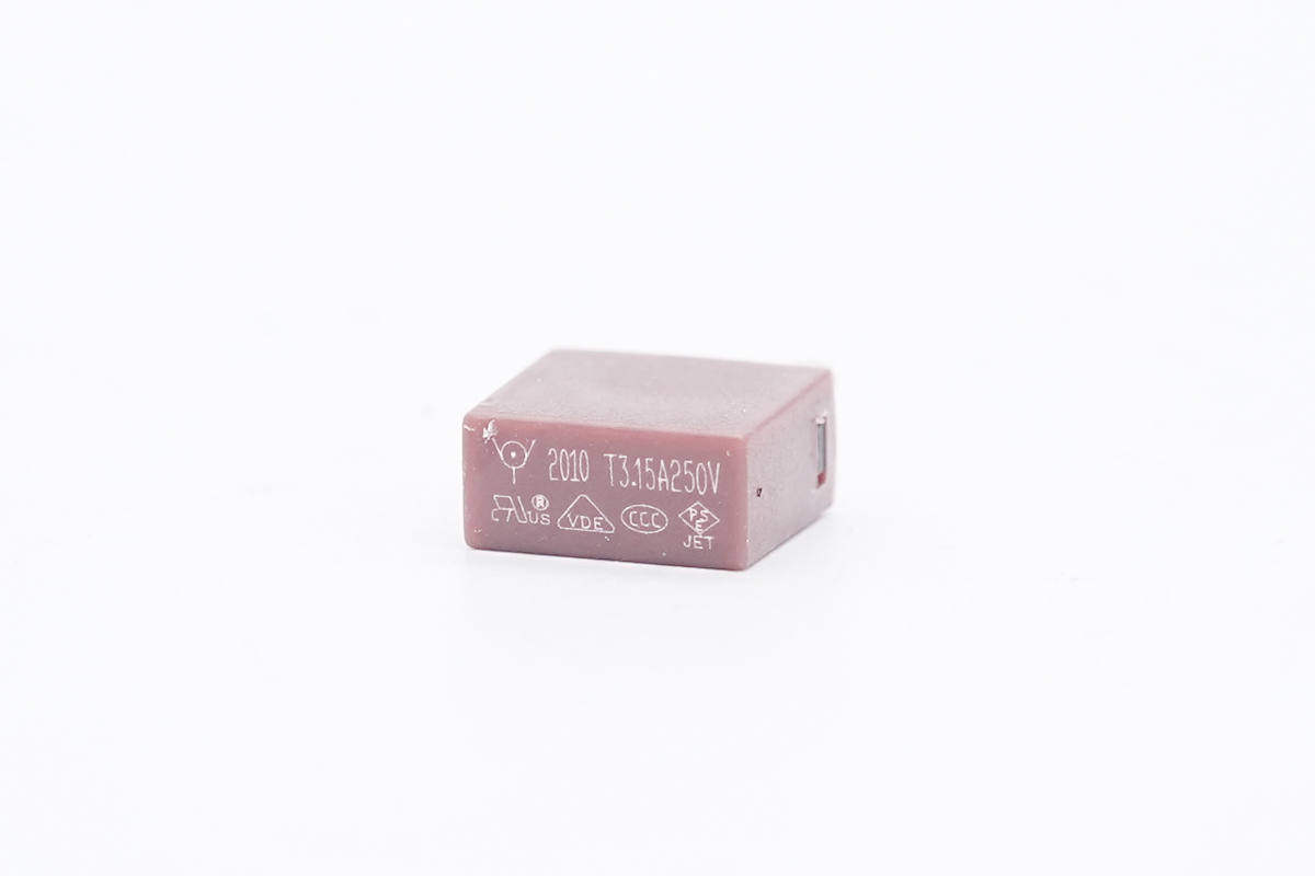

输入端延时保险丝来自华德电子,规格为3.15A 250V。

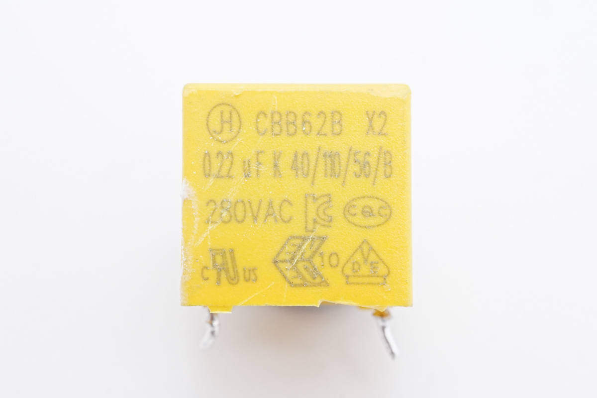

安规X2电容规格为0.22μF。

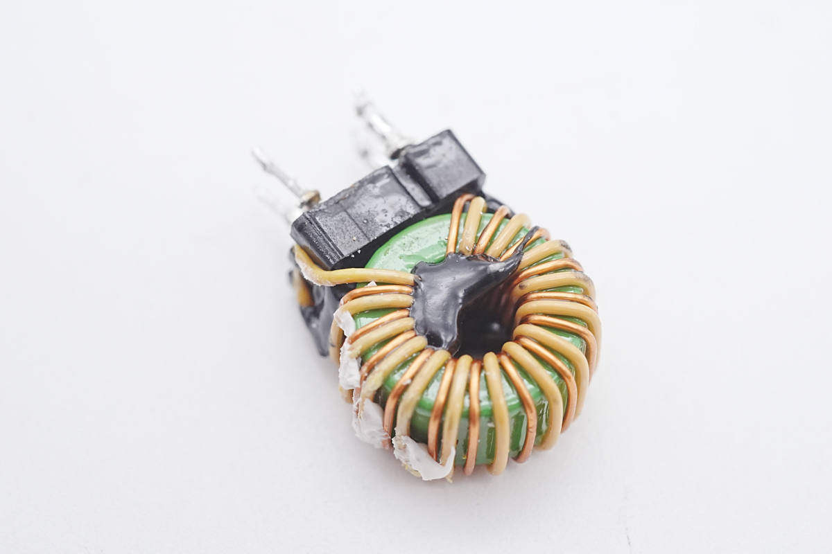

共模电感采用漆包线和绝缘线绕制,底部焊接绝缘支架。

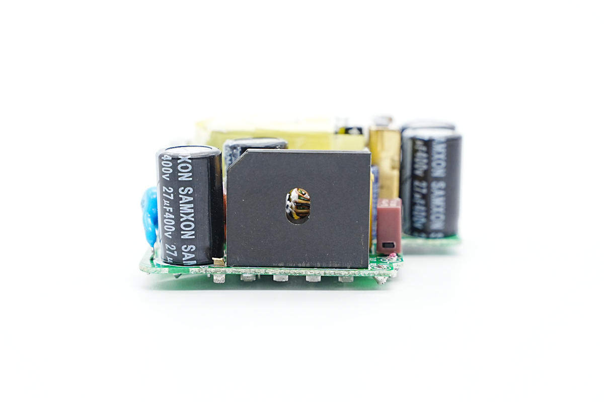

整流桥焊接在PCBA模块侧面。

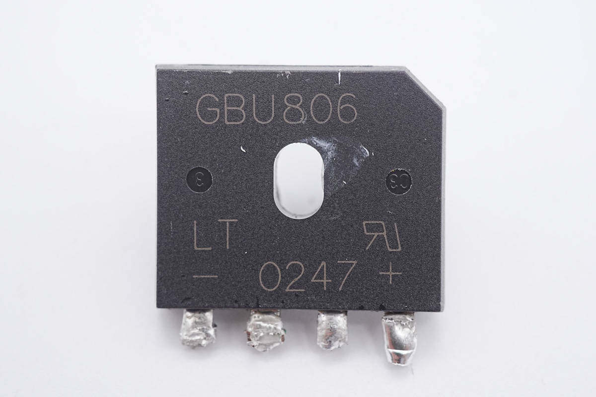

整流桥丝印GBU806,规格为8A,耐压1000V。

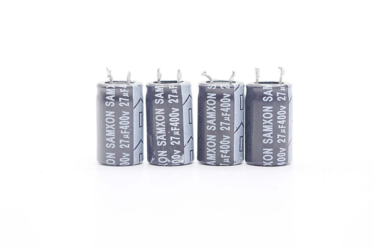

滤波电容来自SAMXON三信,四颗规格均为27μF400V。

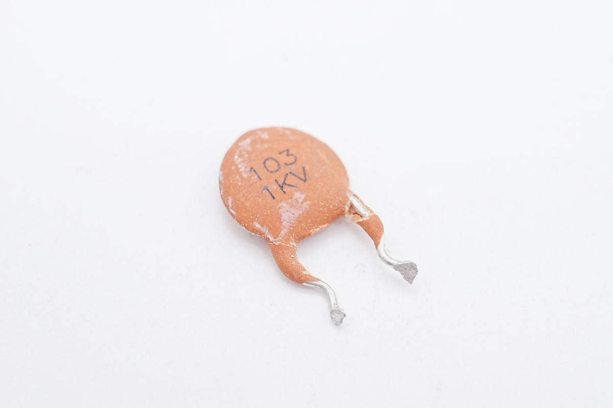

0.01μF高压瓷片电容与电解电容并联滤波。

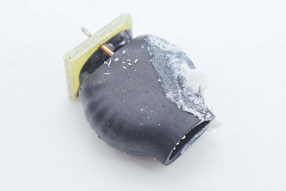

差模电感外套热缩管绝缘,底部固定纤维板绝缘。

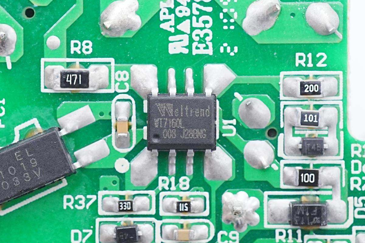

初级主控芯片来自伟诠,型号WT7160L,是一颗多模式反激控制器,内置X电容放电和高压启动功能,支持宽范围输出电压,支持多重完善的保护功能,支持外置热敏电阻进行过热保护,支持电流取样电阻短路和开路保护,采用SOP8封装。

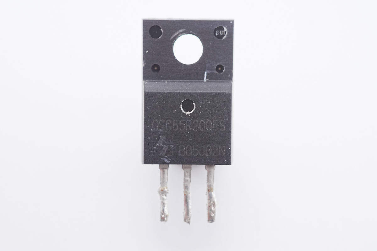

初级开关管来自东微,型号为OSG65R200FSF,是一颗耐压700V的高压NMOS,导阻为200mΩ,采用TO220F封装。

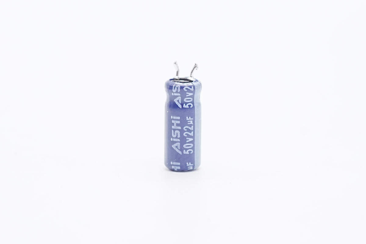

为初级主控芯片供电的滤波电容来自AiSHi艾华,规格为50V22μF。

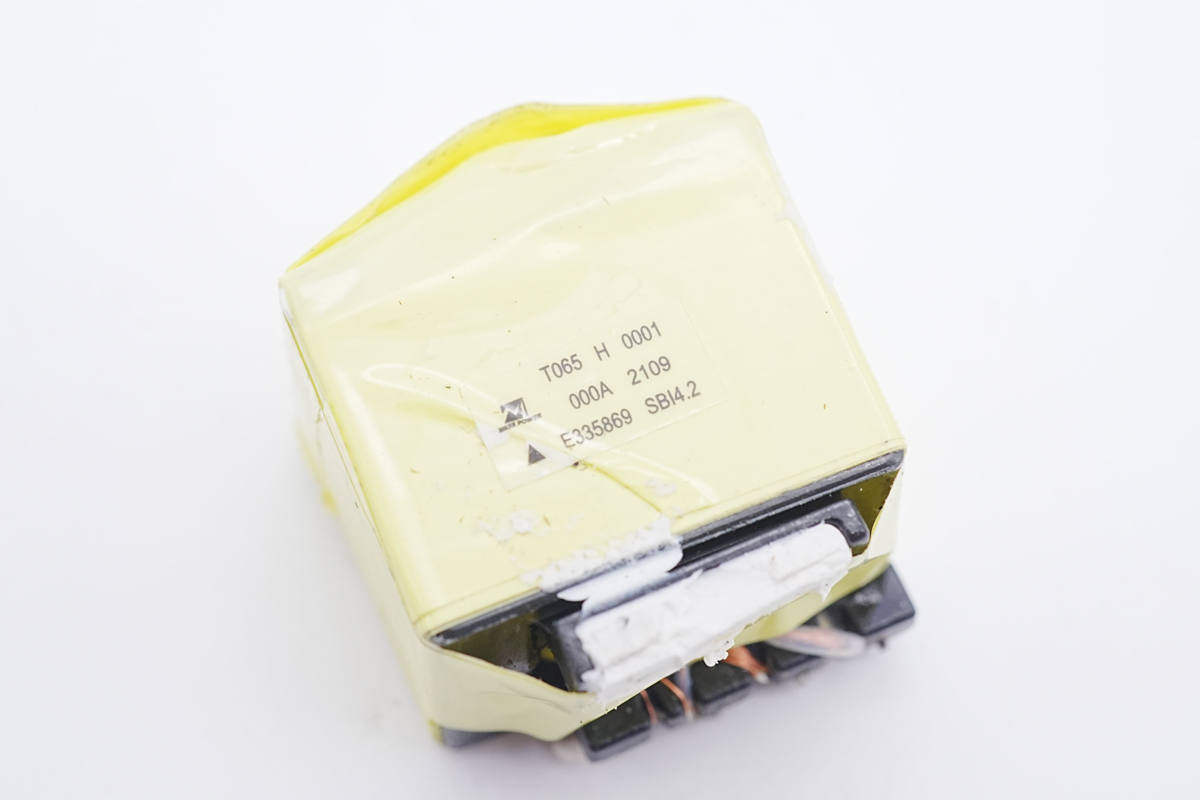

开关变压器信息标签上印有MASS POWER迈思普的LOGO。

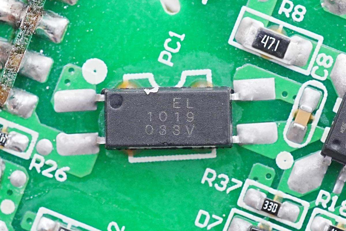

EL 1019光耦用于输出电压反馈调节。

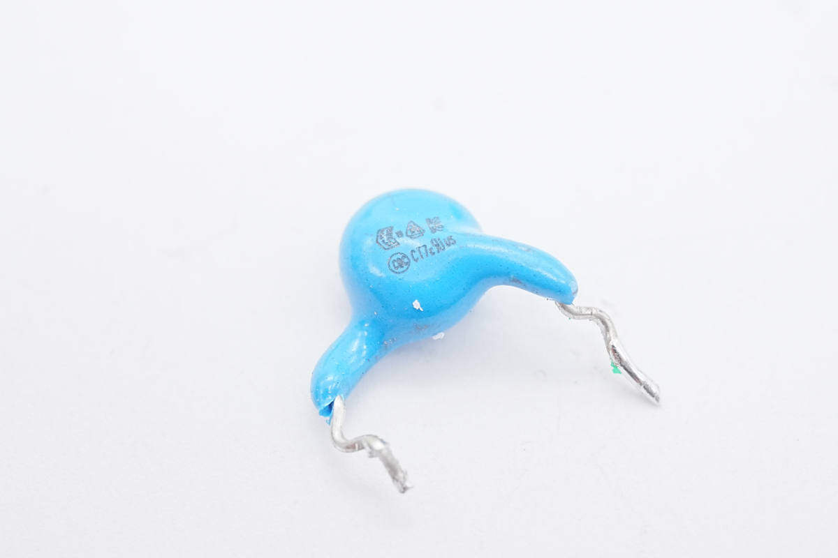

蓝色Y电容特写。

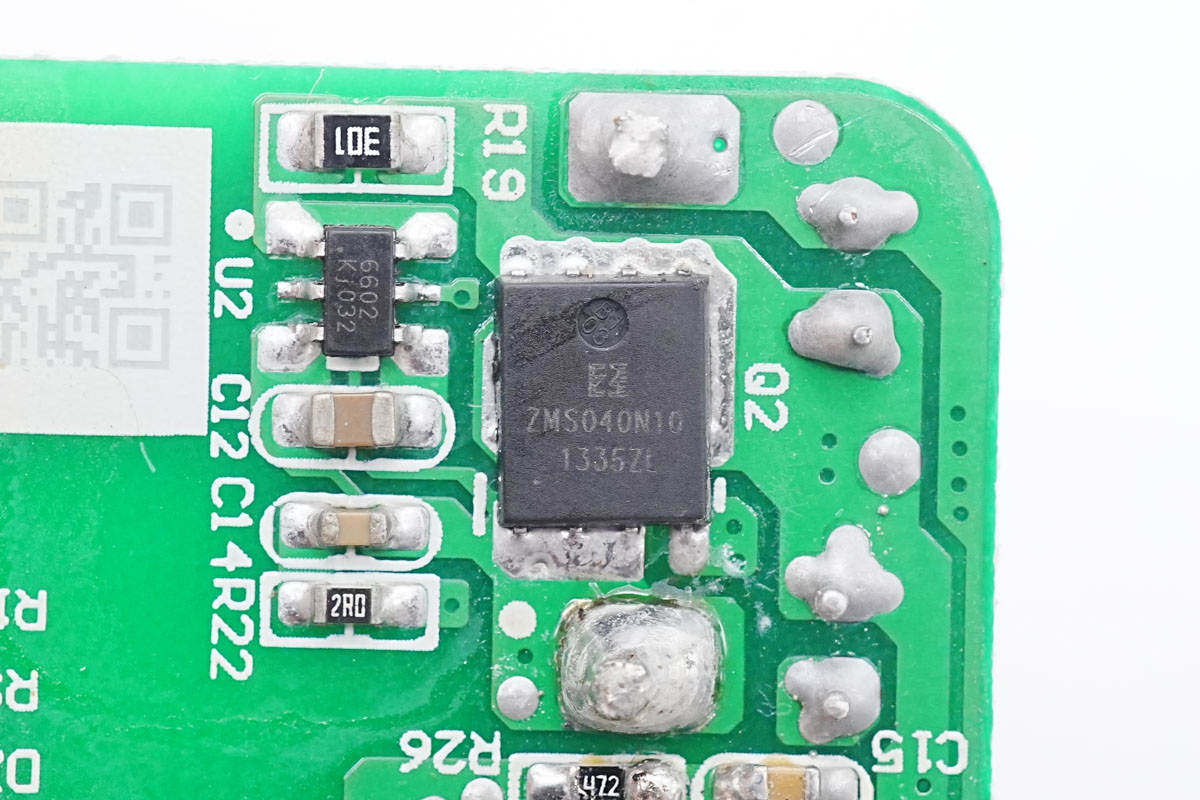

同步整流控制器丝印6602,采用SOT23封装。
同步整流管来自真茂佳,型号ZMS040N10N,是一颗耐压100V的NMOS,导阻为4mΩ,采用DFN5*6封装。

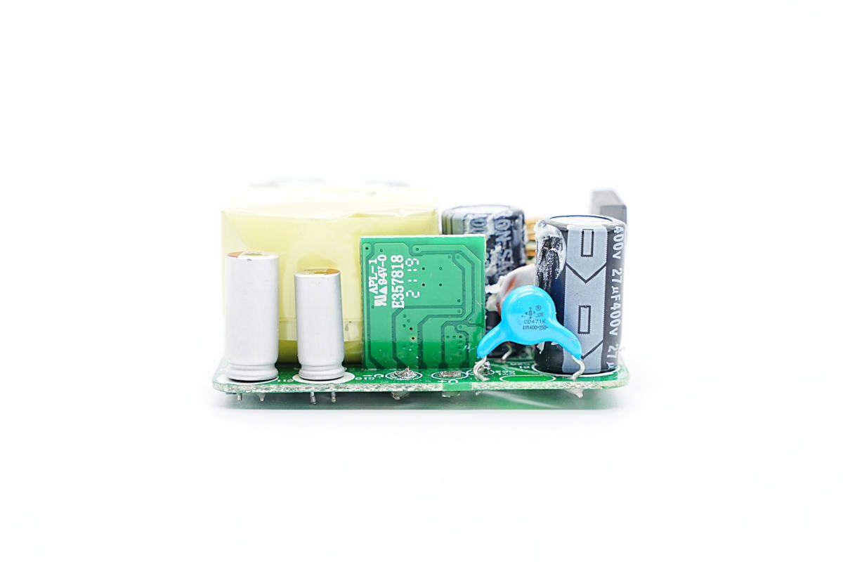

适配器输出端焊接两颗滤波电容和输出协议小板。

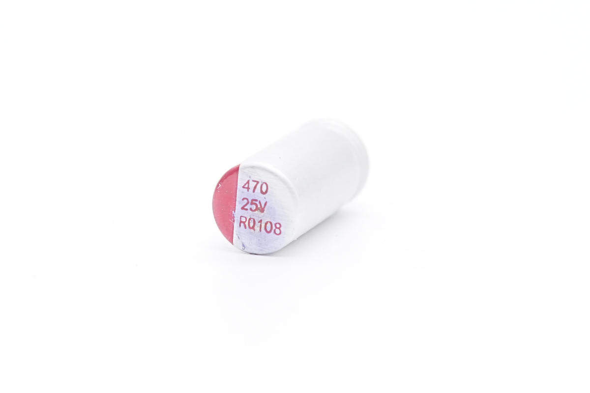

两颗输出滤波电容来自PolyCap柏瑞凯,其中一颗为RQ系列固态电容,125℃耐热,规格为470μF 25V。
充电头网拆解了解到,柏瑞凯的产品广泛应用于充电器、车充、无线充、移动电源、储能电源等领域,并被OPPO、vivo、小米、荣耀、三星、华为、联想、紫米、努比亚、公牛、ANKER等知名品牌的多款产品采用,产品获得市场的高度认可。

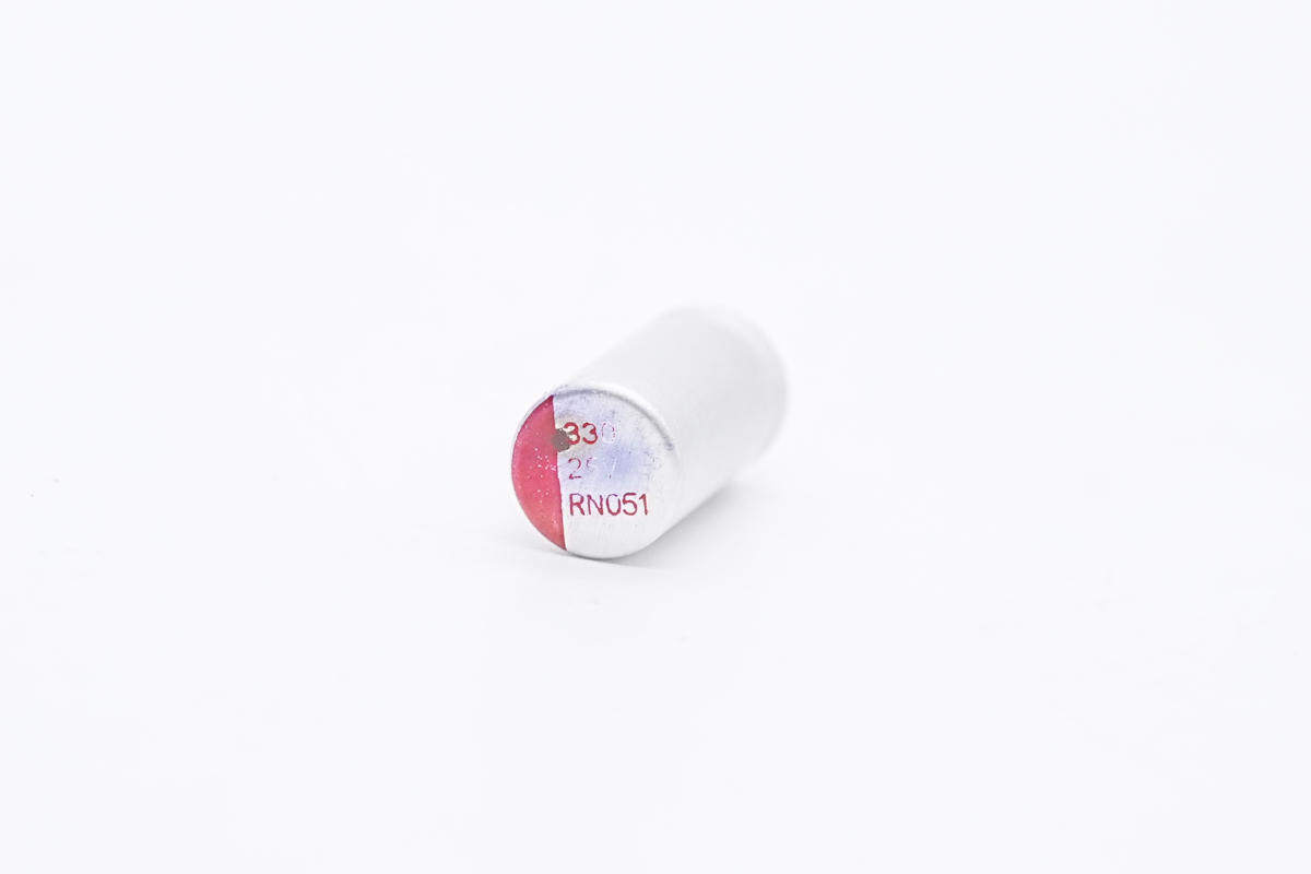

另一颗为RN系列小尺寸固态电容,规格为330μF 25V。

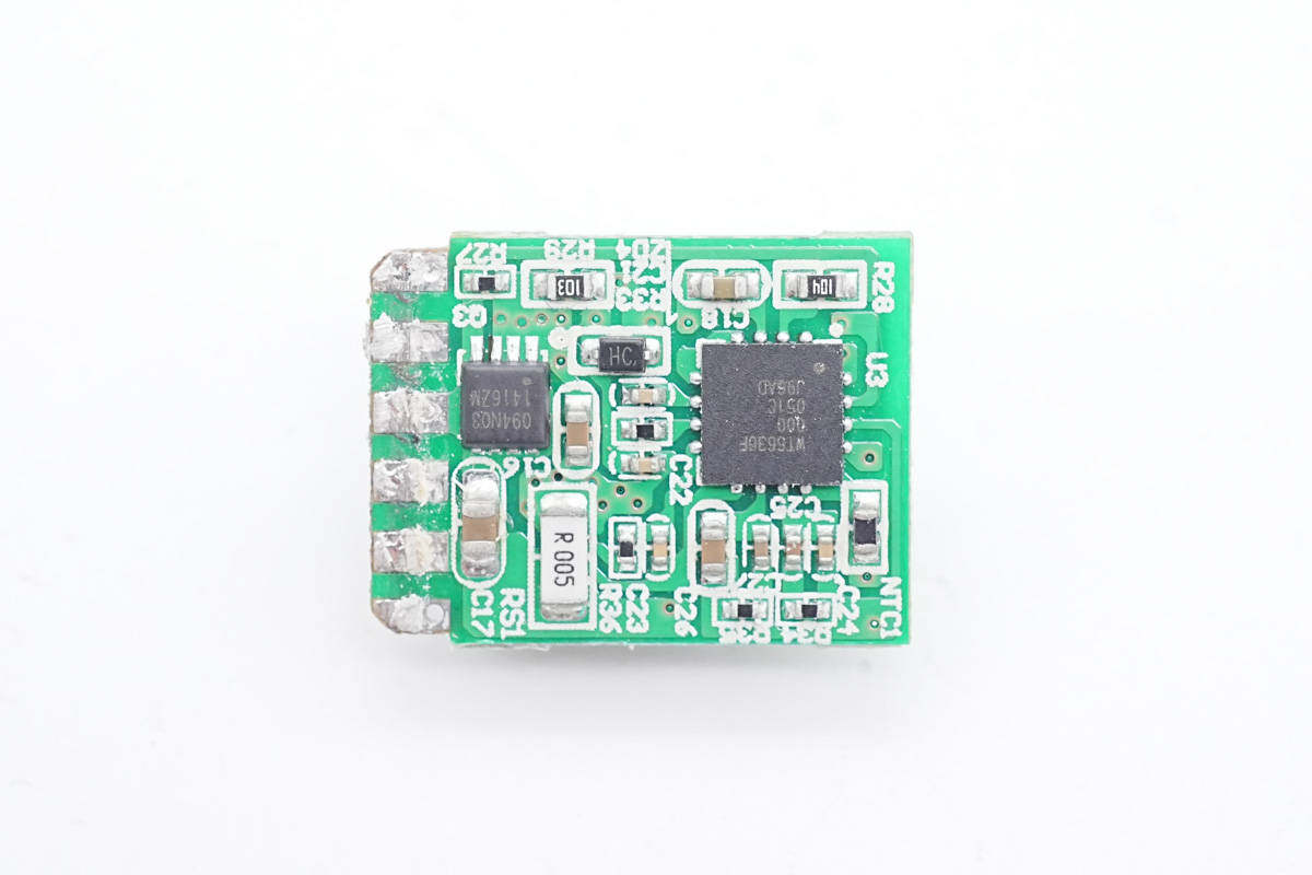

拆下协议小板,小板正面焊接协议芯片,VBUS开关管和电流采样电阻。

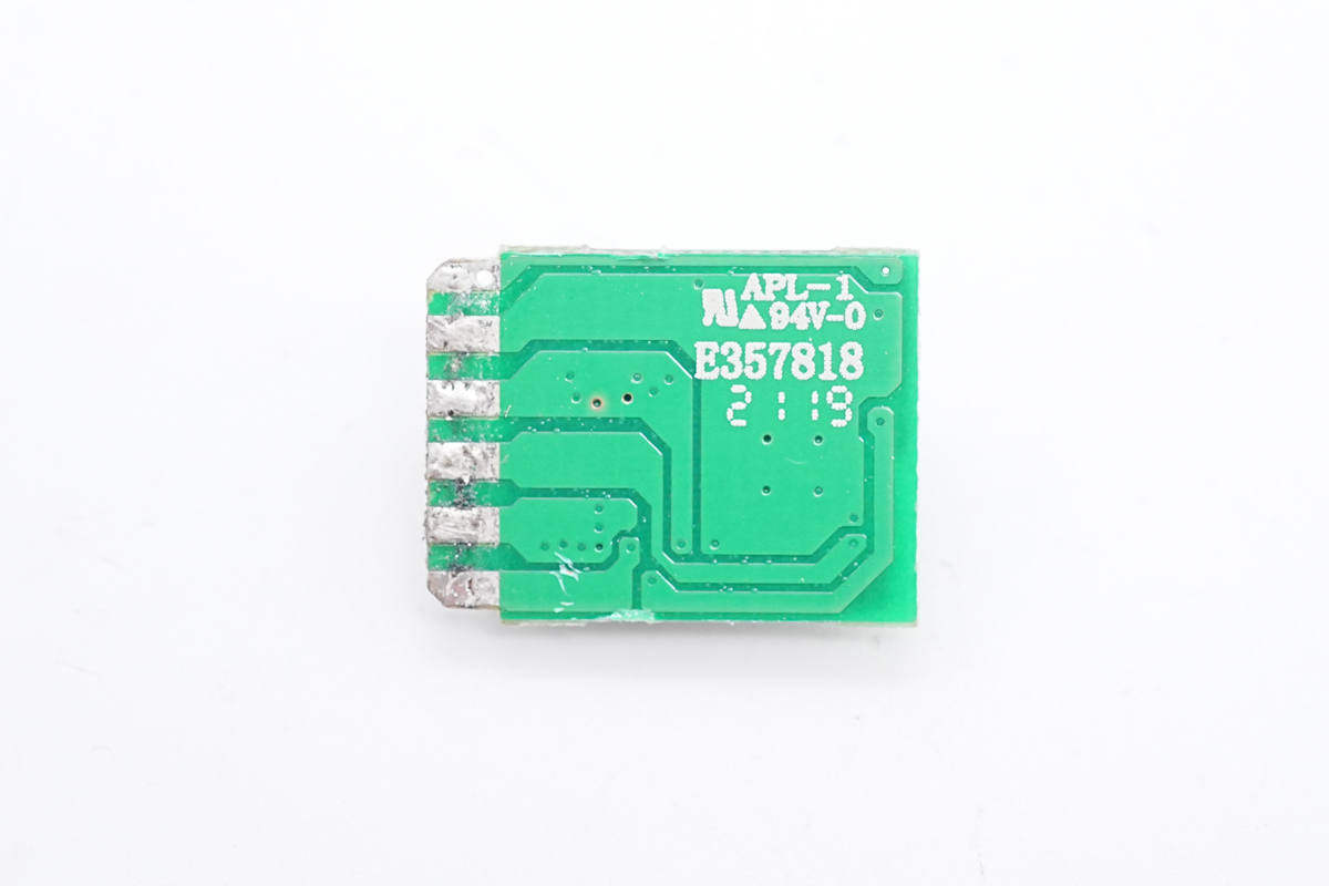

小板背面为走线,没有焊接元件。

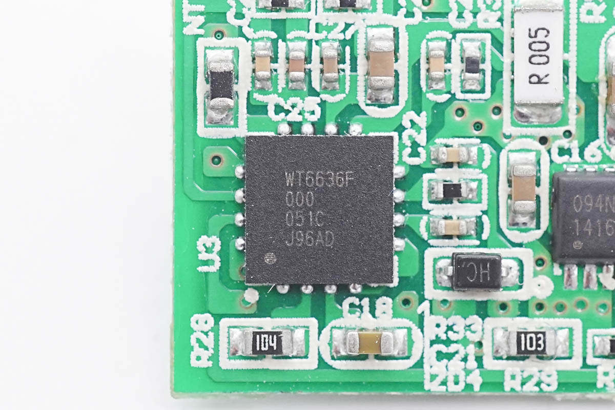

USB PD协议IC采用伟诠WT6636F,这是一颗通过USB-IF协会USB PD3.0(PPS)认证的协议芯片(TID号:1080018),另外通过了高通QC4+认证,认证号QC20200316138。
WT6636F支持USB PD3.0和PPS,内置可编程的恒压恒流控制,集成低侧电流采样放大器,支持线损补偿,支持多重保护功能,包括数据脚的过压保护,内部集成10bit ADC用于电压和电流检测,内置8051内核单片机,内置放电MOS管。

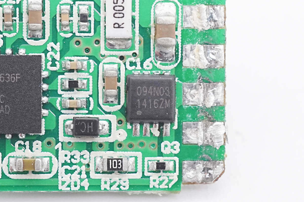

输出VBUS开关管来自真茂佳,型号ZM094N03M,是一颗耐压30V的NMOS,导阻为9.4mΩ,采用DFN3*3封装。

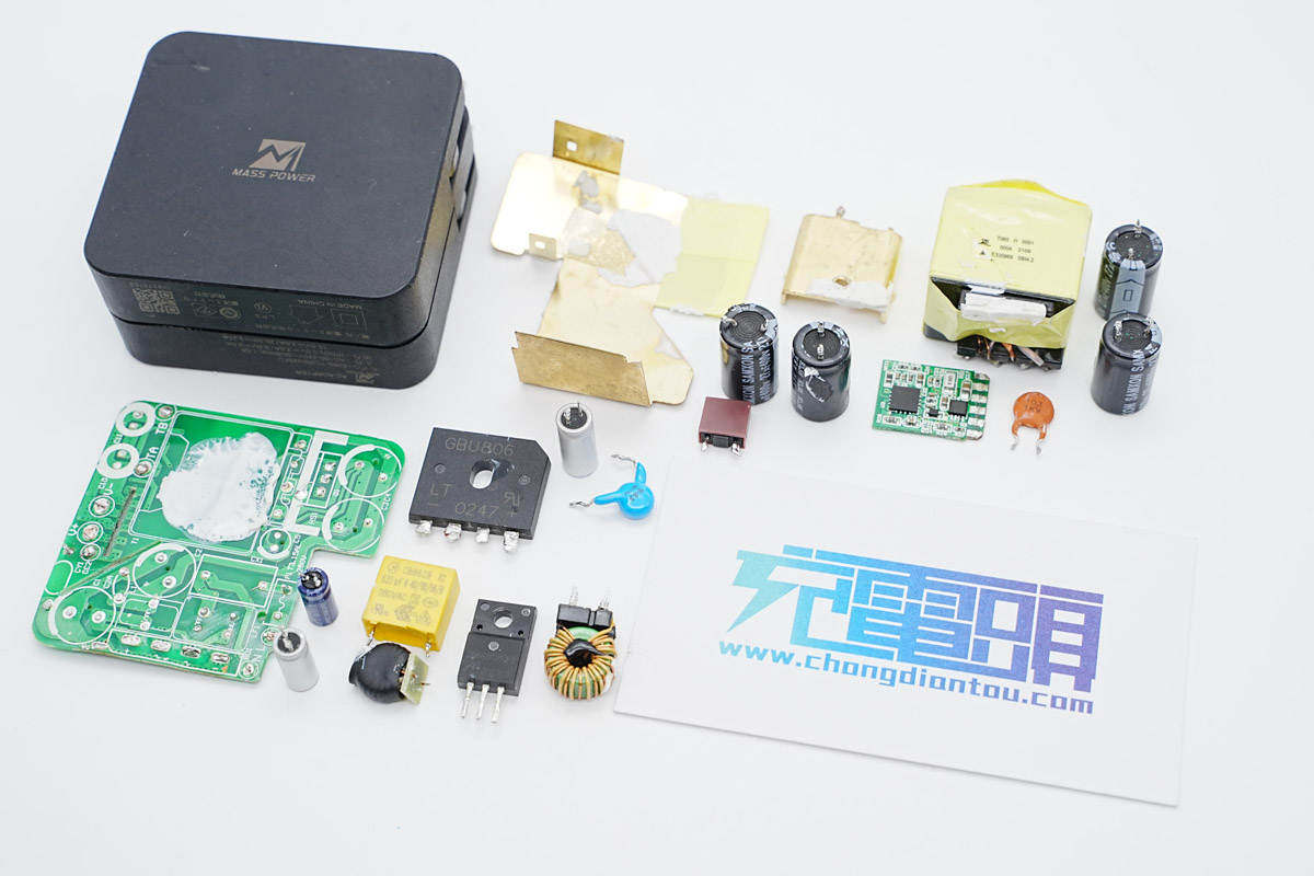

全部拆解一览,来张全家福。
迈思普65W电源适配器采用黑色外壳设计,配合折叠插脚,自带1.8米输出线缆,适合固定场所使用。这款电源适配器具备20V输出,可满足笔记本电脑使用,简单实用。
充电头网通过拆解了解到,这款适配器采用黄铜散热片为内部元件散热,初级主控芯片和协议芯片均来自伟诠,初级开关管采用东微OSG65R200FSF,初级滤波电容来自三信,输出固态电容来自柏瑞凯。内部器件均为一线品牌,做工和用料都很不错。
