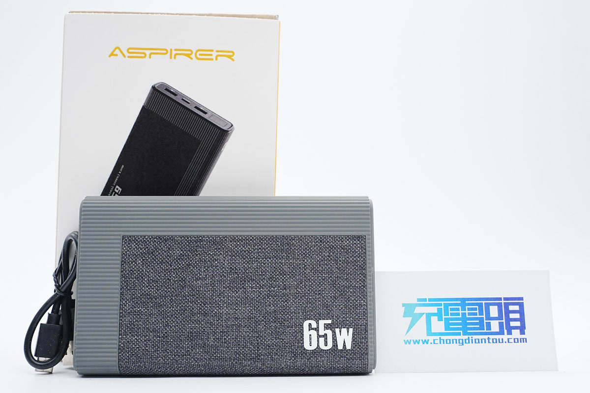

备倍电65W快充移动电源开箱
包装盒正面印有产品品牌、外观、名称以及卖点,品牌与名称改用黄色配色。
背面印有过充保护、过流保护、过温保护、过放保护、过压保护、过功率保护、电芯保护、短路保护8大标识和参数信息。
包装内含移动电源和A to C数据线。

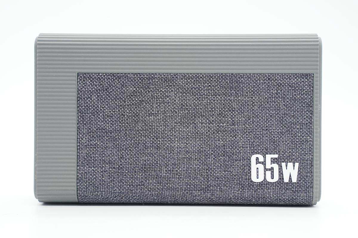

备倍电65W快充移动电源整体外观以及外壳表面设计都和此前拆解的100W快充移动电源的一样。
不过机身正面贴的是65W字样,还是很容易分辨的。

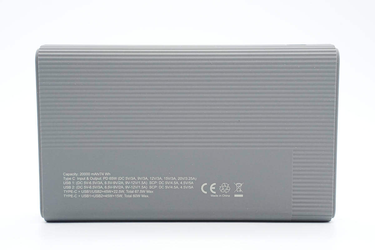

背面印有产品参数
容量:20000mAh/74Wh
USB-C输入/输出:5V3A、9V3A、12V3A、15V3A、20V3.25A
USB 1/2输出:5-6.5V3A、6.5-9V2A、9-12V1.5A、5V4.5A、4.5V5A
USB-C+USB 1/2:45W+22.5W
USB-C+USB 1+USB 2:45W+15W
产品通过了CE认证。

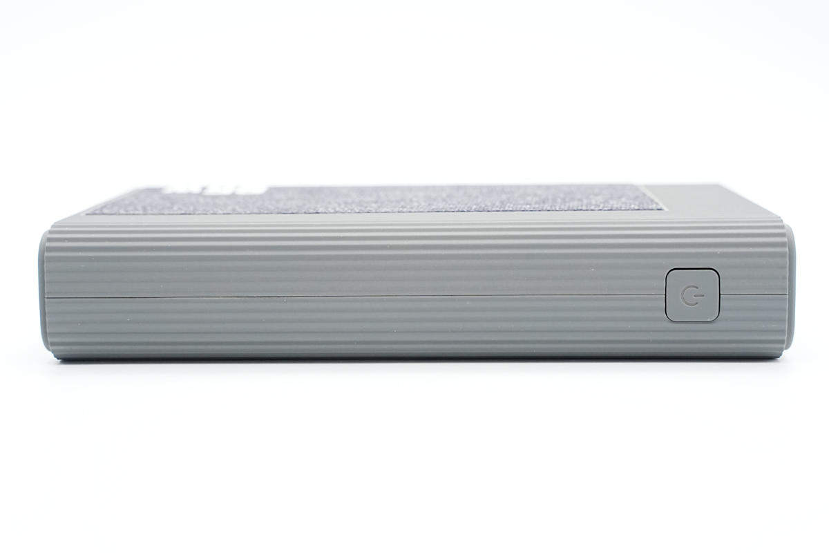

机身侧面设有电源键。

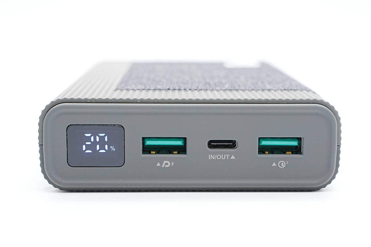

顶部同样设有电量数显屏以及2A1C三个USB接口。

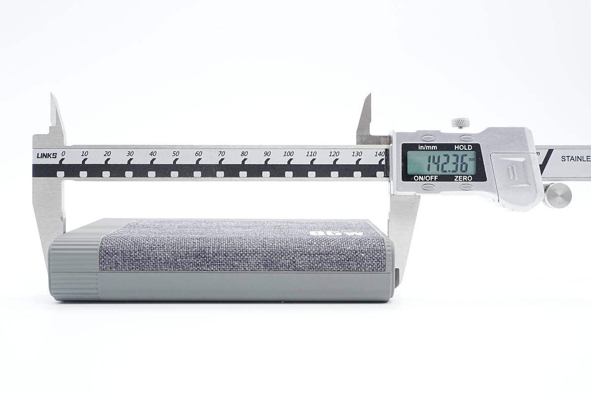

测得移动电源机身长度为142.36mm。

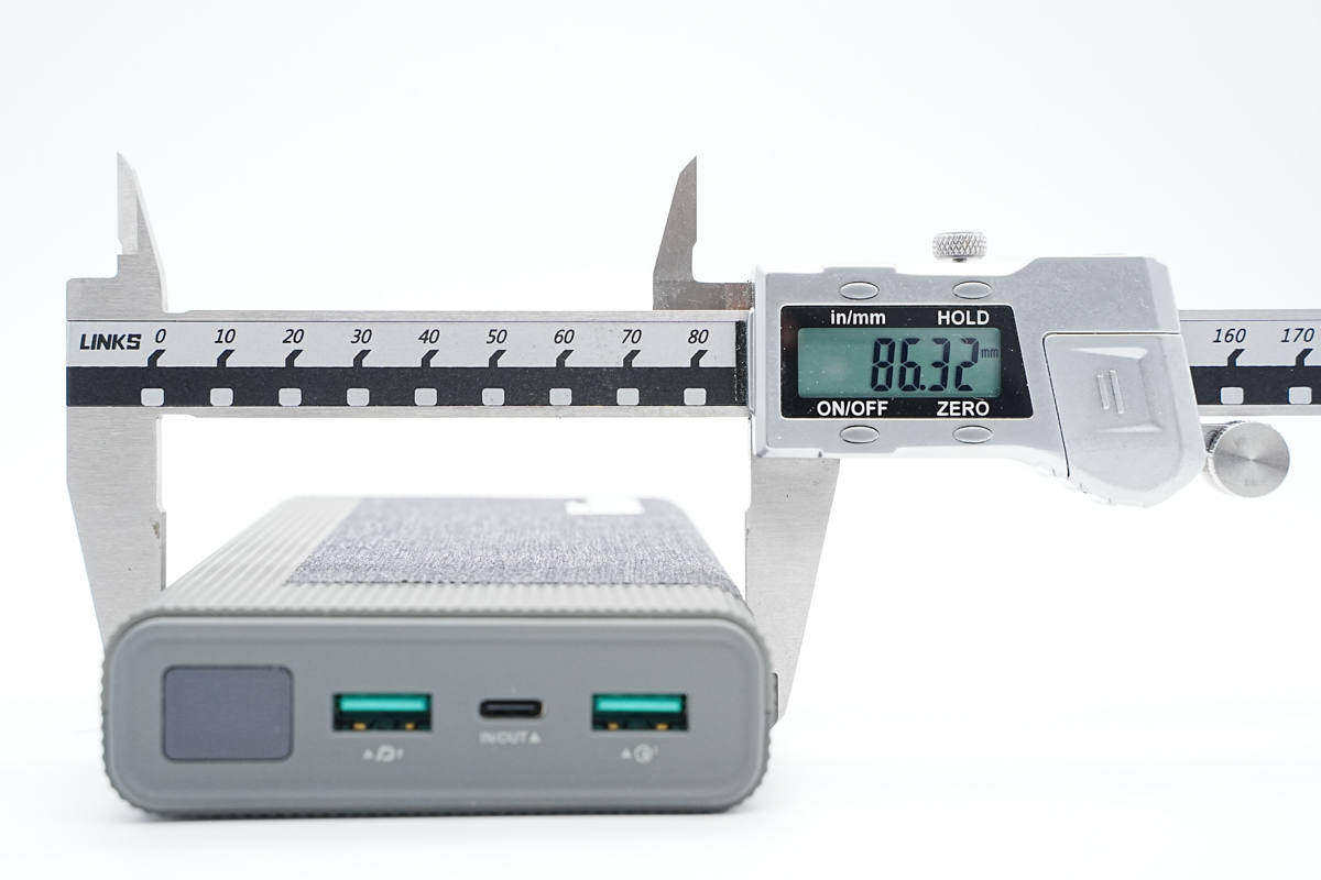

宽度为86.32mm。

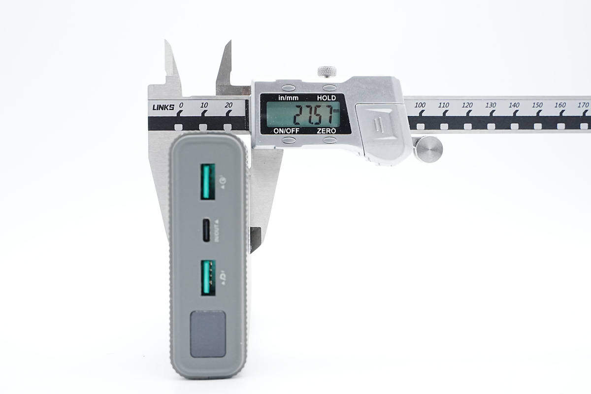

厚度为27.57mm。

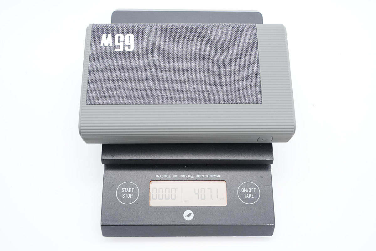

净重约为407g。

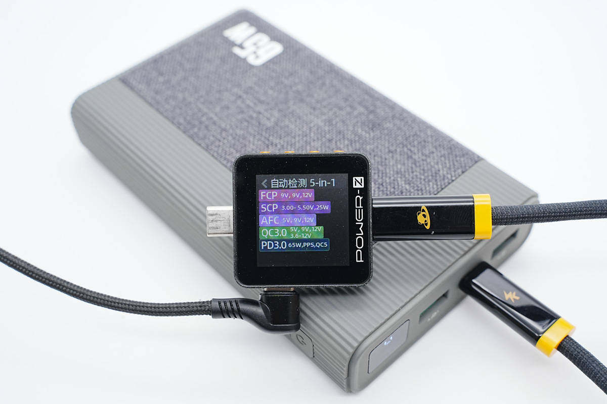

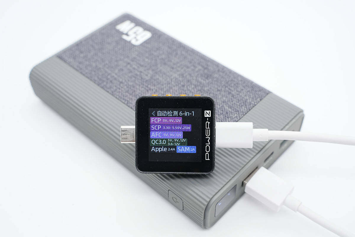

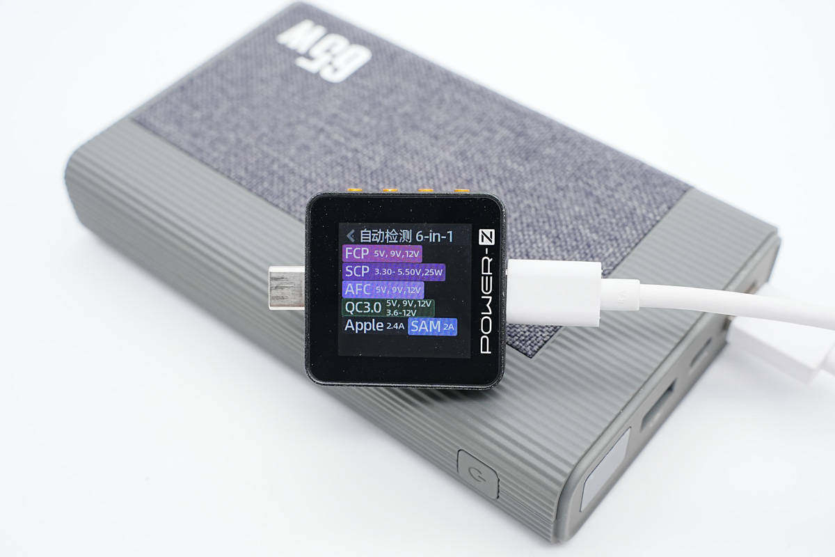

使用ChargerLAB POWER-Z KM002C测得USB-C口支持FCP、SCP、AFC、QC3.0、PD3.0、PPS、QC5快充协议。

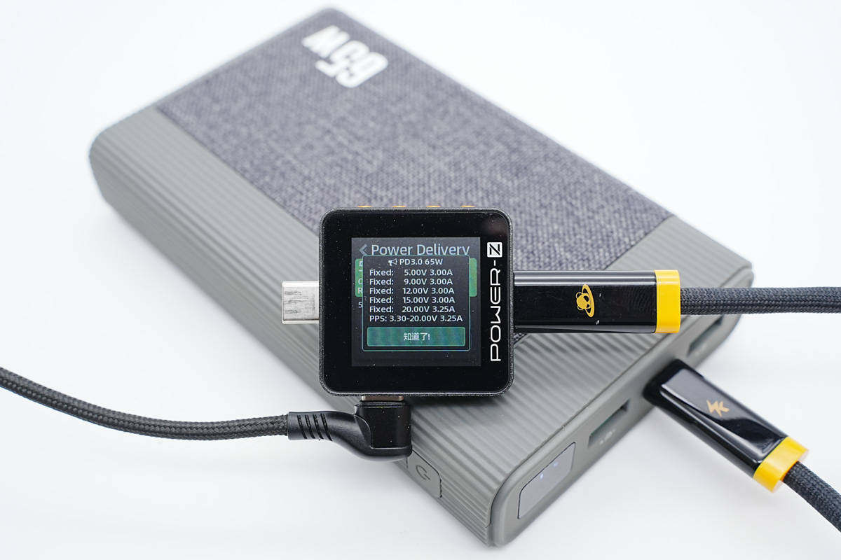

此外PDO报文显示C口还具备5V3A、9V3A、12V3A、15V3A、20V3.25A五组固定电压档位,以及3.3-20V3.25A一组PPS电压档位。
另外测得USB-A口支持FCP、SCP、AFC、QC3.0、Apple 2.4A、Samsung 5V2A充电协议。
测得另一个USB-A口兼容协议一样。

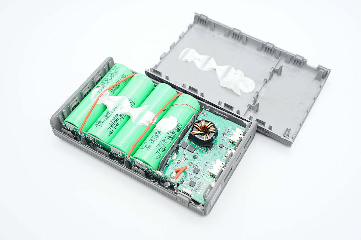

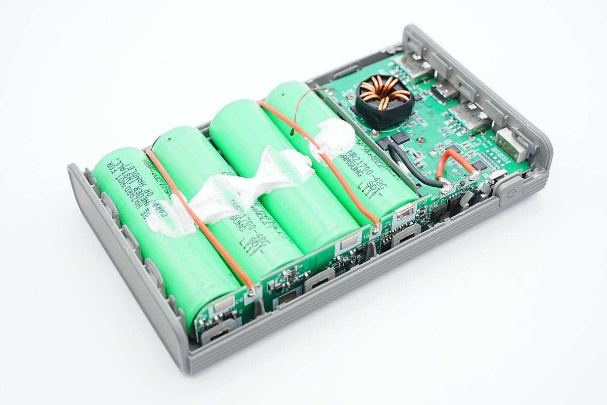

沿外壳接缝拆开移动电源外壳,采用卡扣固定封装,电池打胶加固。
内部一侧设有电池保护板。
将电池和电路板取出,外壳凹槽内也打胶,双重加固更加稳定。

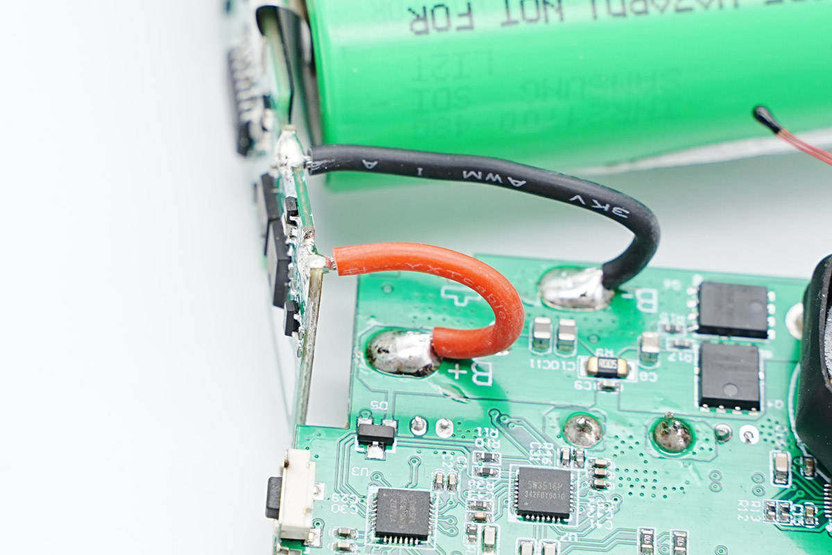

主板和电池保护电路板通过红黑导线连接。

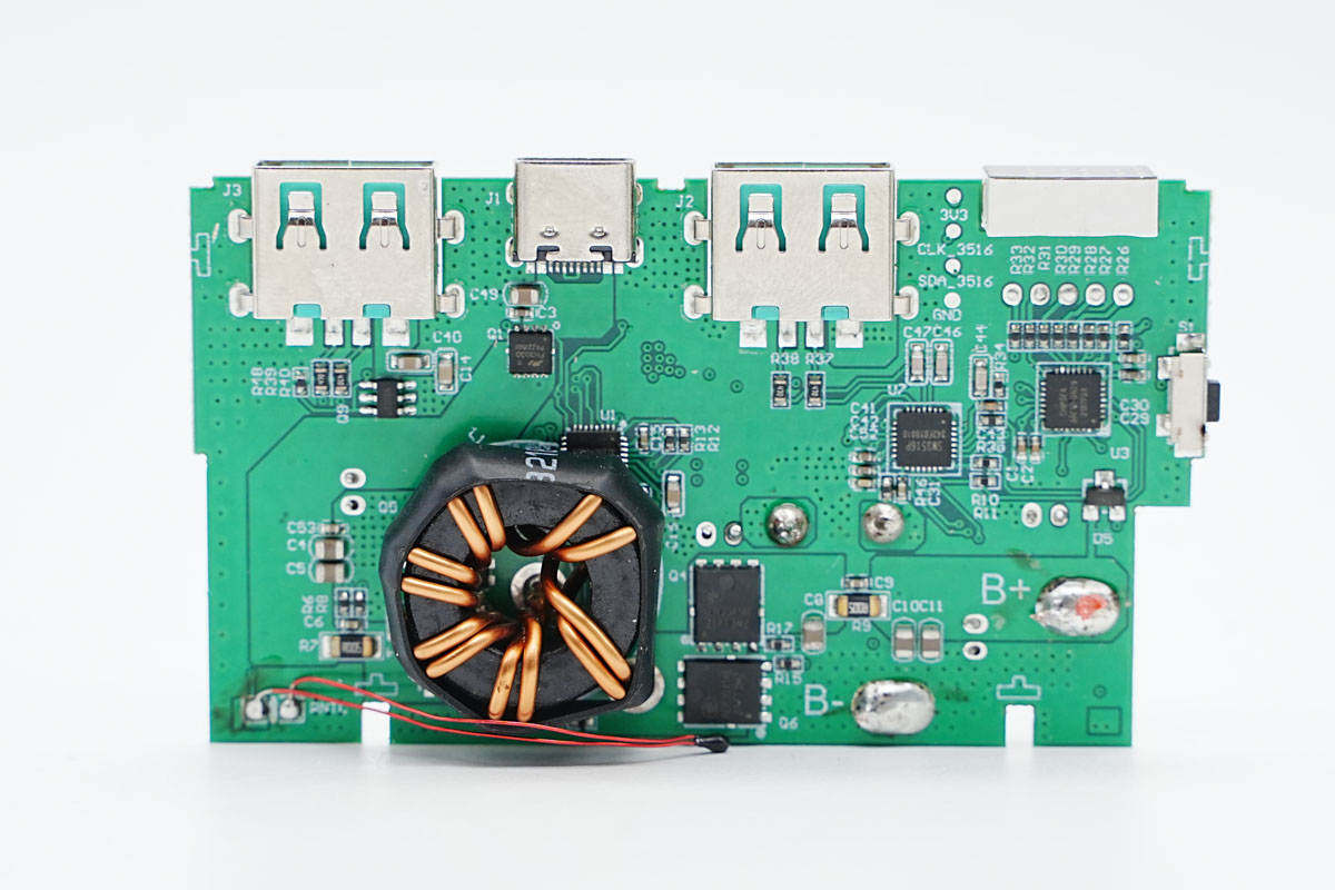

PCB板正面焊接一颗电感,热敏电阻,USB-A和USB-C母座,MOS管等元件。
背面焊接一颗电感,LED数码管,四颗滤波电容以及MOS管,主要发热器件露铜加锡以及过孔加强散热。

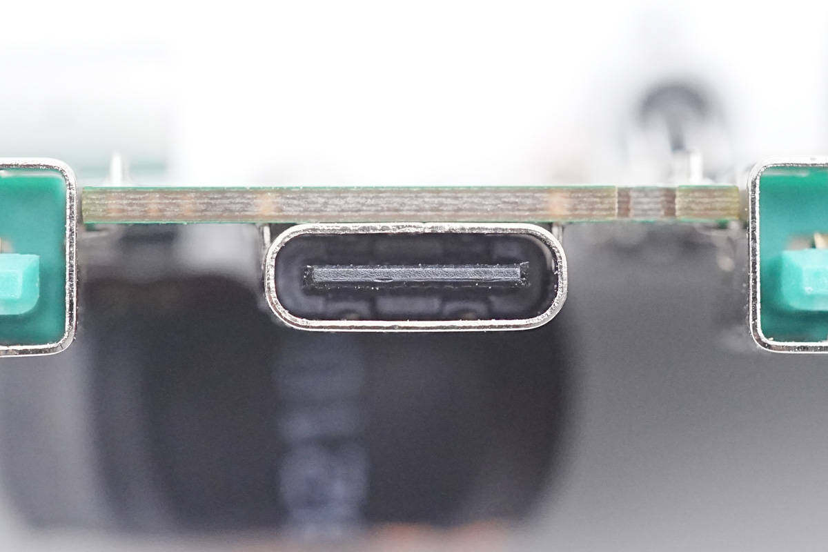

USB-C双向快充母座特写,过孔焊接。

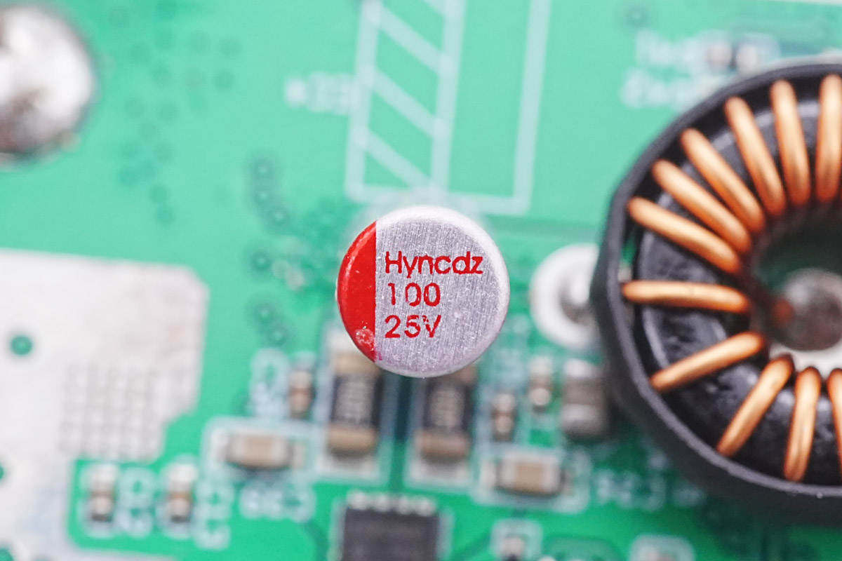

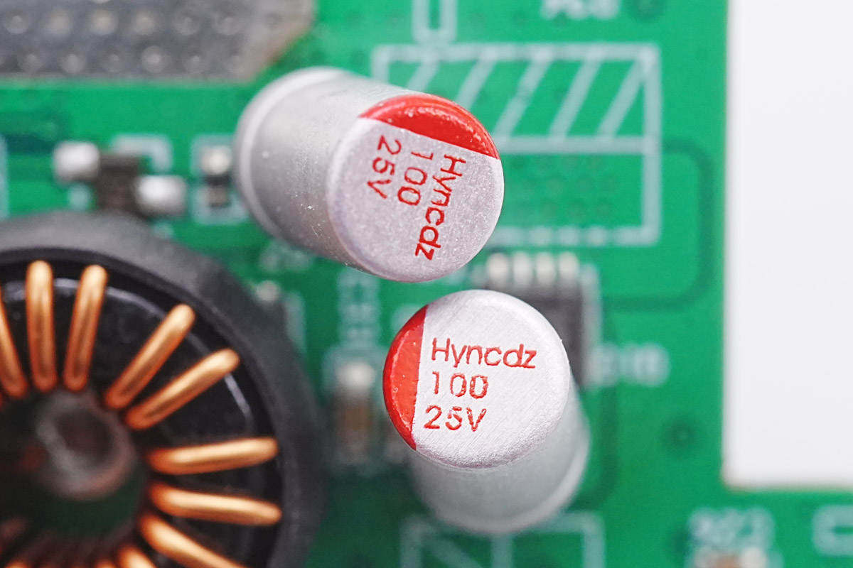

输入端两颗固态滤波电容均来自宏远纳川,规格为100μF 25V。

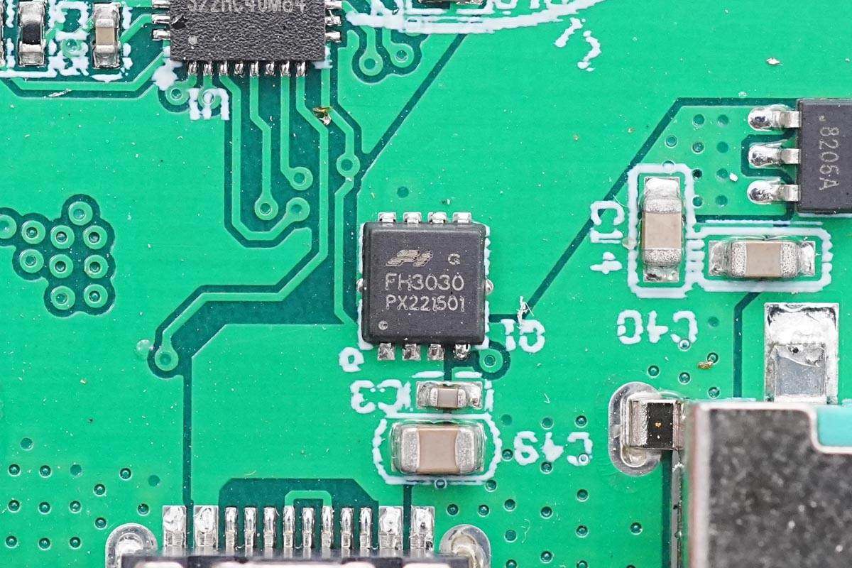

USB-C口VBUS开关管来自鑫飞宏,型号FH3030,是一颗耐压30V的NMOS,导阻9.5mΩ。

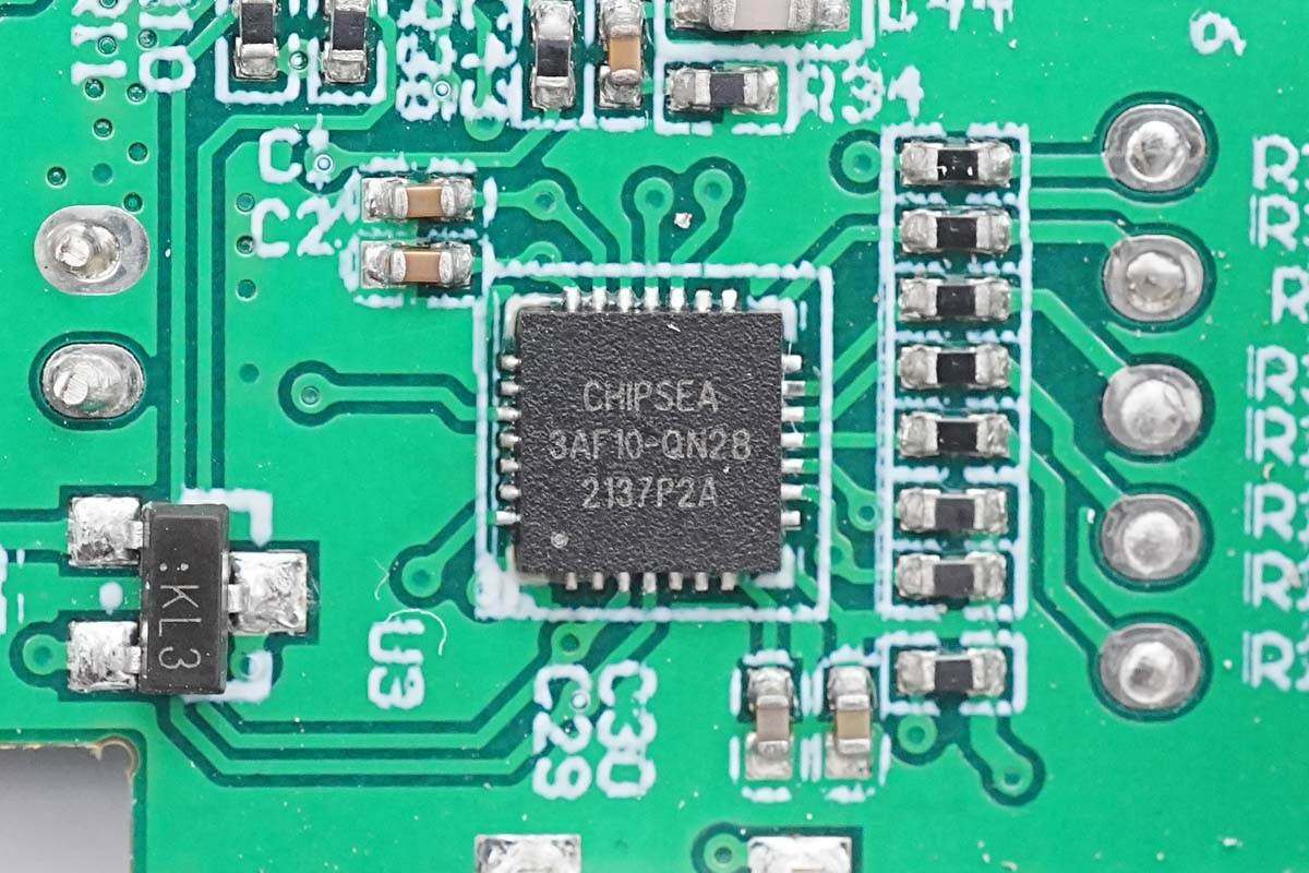

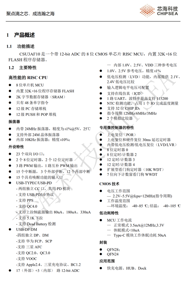

移动电源内置一颗芯海科技 CSU3AF10协议芯片,是芯海科技推出的支持USB Type-C和PD3.0快充协议的USB-C控制器。CSU3AF10内置8位RISC内核,内置32K*16位 FLASH,内置2K SRAM,支持两路独立的Type-C口。支持QC4,支持华为SCP、FCP,三星AFC快充协议,并支持多种快充协议。
CSU3AF10支持外接NTC过热检测,提供QFN28/QFN24封装,适用于快充电源,HUB和DOCK应用,并且新增了USB PD3.1、UFCS等快充协议。
芯海科技 CSU3AF10 协议芯片 详细资料。

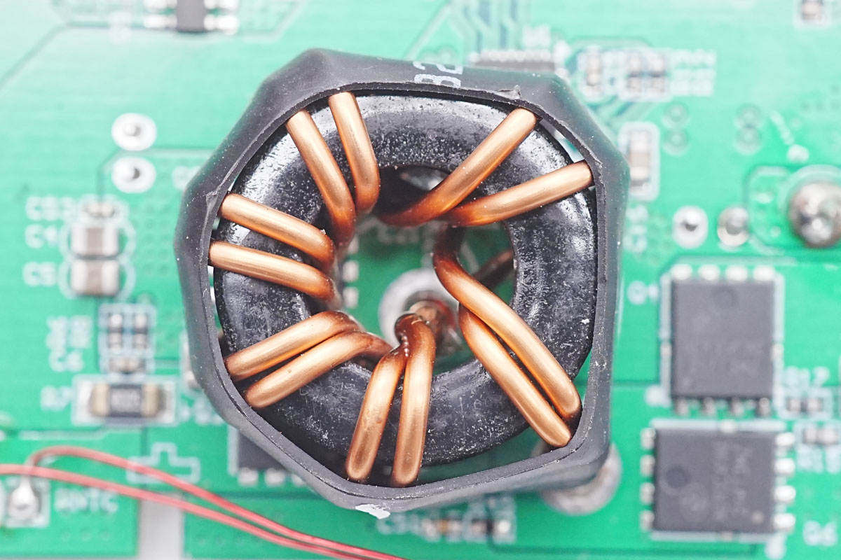

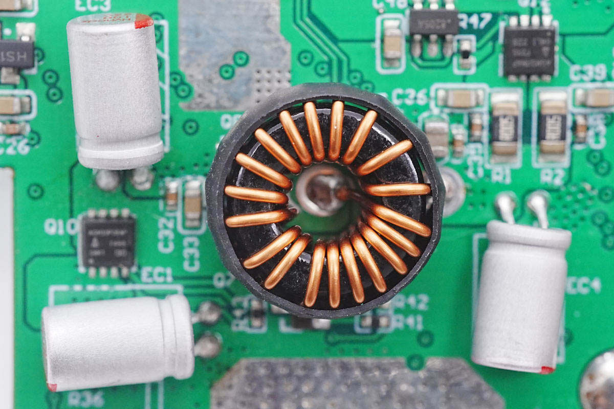

升降压电感特写,采用双线并绕,外套热缩管绝缘。

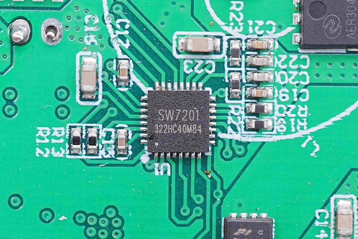

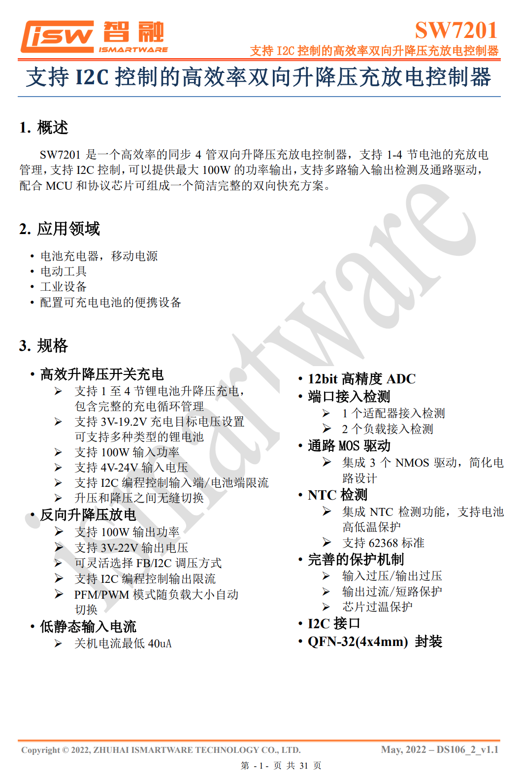

在电感下面有一颗智融科技SW7201双向同步升降压控制器,SW7201是一个高效率的同步 4 管双向升降压充放电控制器,支持 1-4 节电池的充放电管理,支持 I2C 控制,可以提供最大 100W 的功率输出,支持多路输入输出检测及通路驱动, 配合 MCU 和协议芯片可组成一个简洁完整的双向快充方案。
智融SW7201 详细资料。

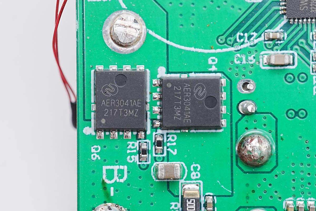

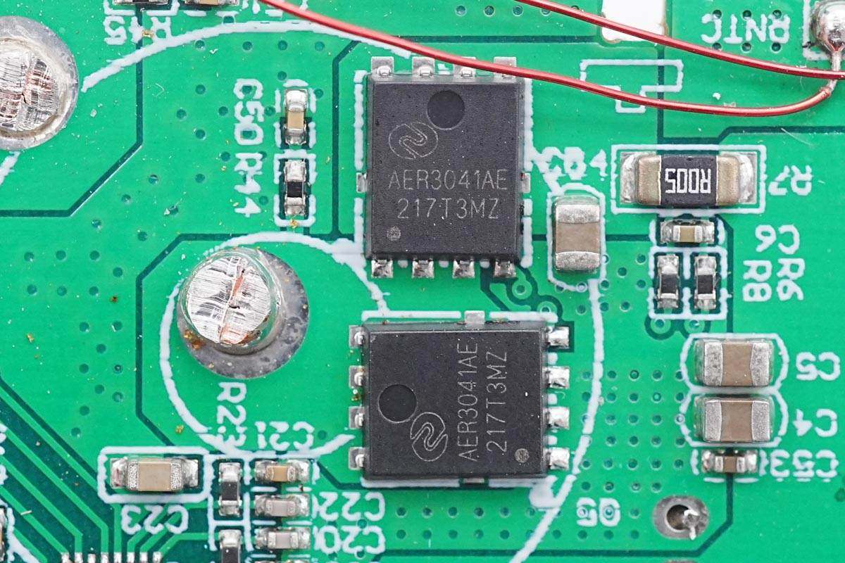

与智融SW7201搭配使用的同步升降压开关管来自禾纳,型号AER3041AE,是耐压30V的NMOS,导阻为4.1mΩ,采用PDFN5060封装。图中两颗组成电池端半桥。
另外两颗AER3041AE为输出端半桥。

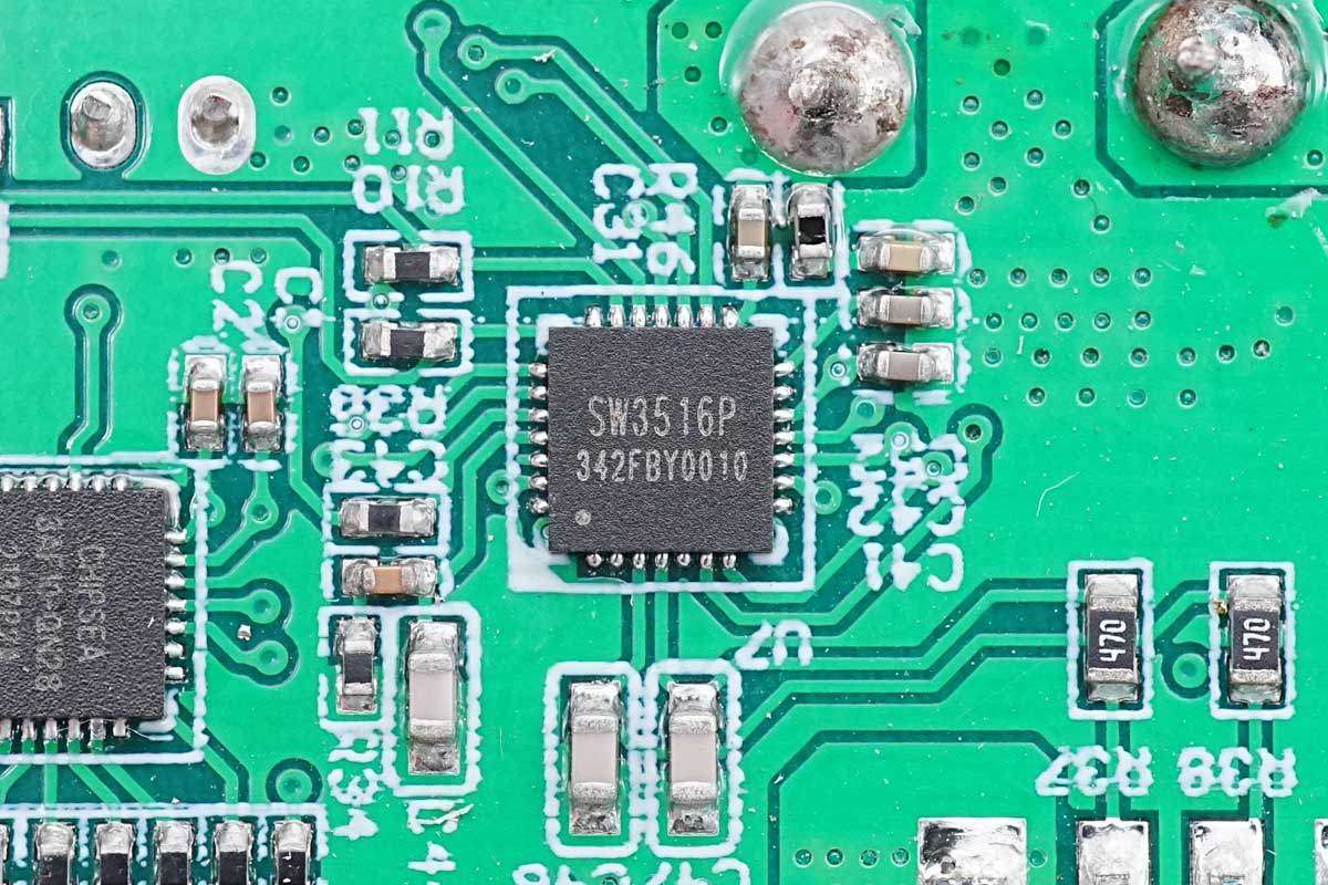

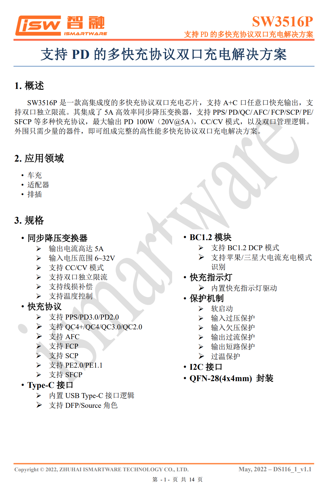

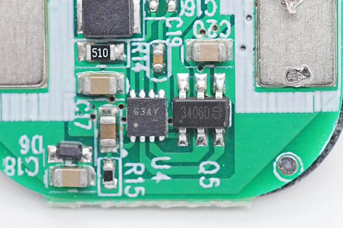

另外一路降压电路主控芯片采用智融SW3516P,用于进行降压控制和协议识别。智融SW3516P是一款高集成度的多快充协议双口充电芯片,支持A+C口任意口快充输出,支持双口独立限流,参数和规格均与智融SW3516H相同。
SW3516P集成了5A 高效率同步降压变换器。支持PPS/PD/QC/AFC/FCP/SCP/PE/SFCP等多种快充协议,最大输出PD 100W,CC/CV模式,以及双口管理逻辑。外围只需少量的器件,即可组成完整的高性能多快充协议双口充电解决方案。
智融SW3516P 详细资料。

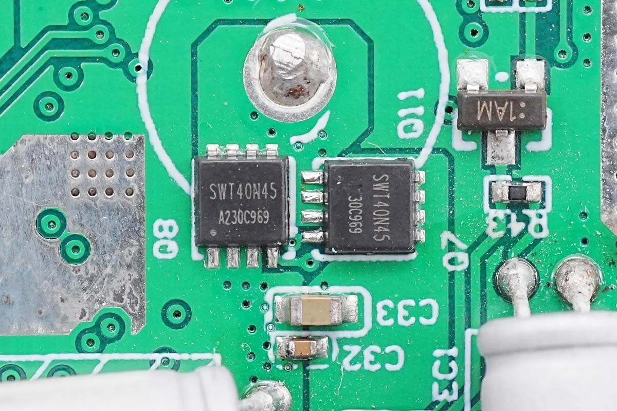

降压开关管来自智融科技,型号SWT40N45。

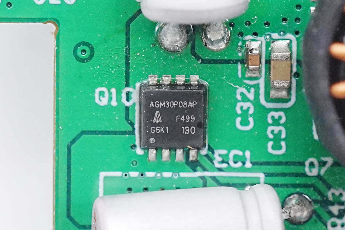

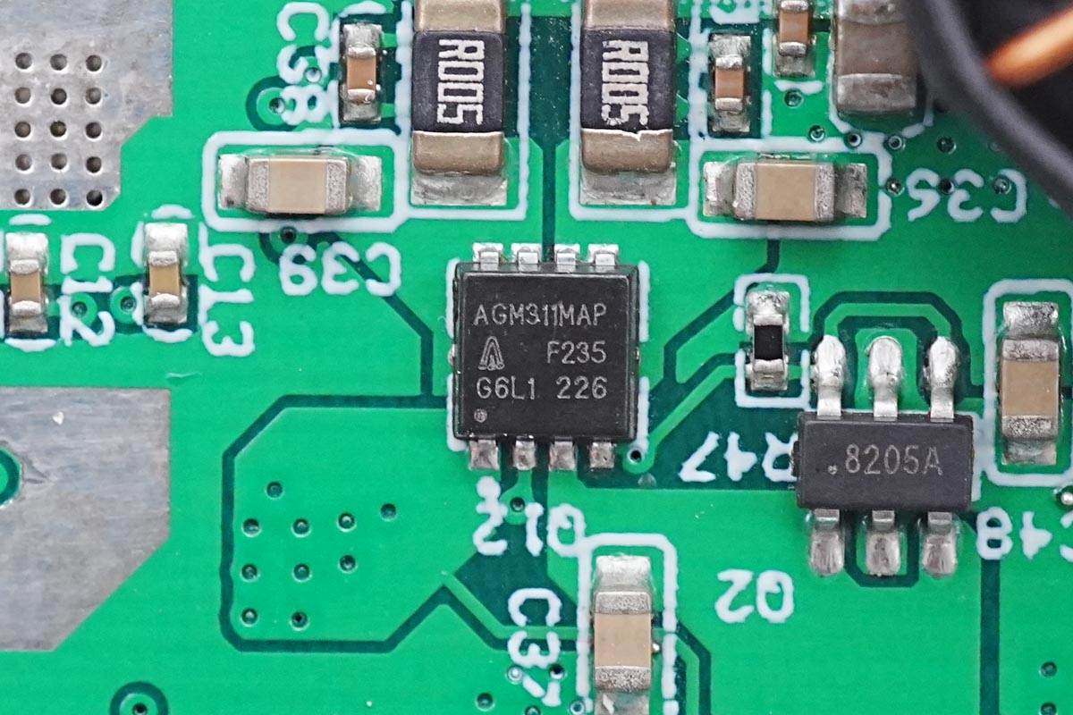

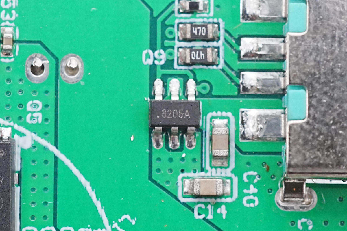

USB-A口输出控制的VBUS开关管来自AGMSEMI芯控源,型号为AGM311MAP,是一颗双NMOS,耐压30V,导阻10.5mΩ,采用DFN3.3*3.3封装。右侧一颗8205A MOS管用于USB-A接口供电控制。
另一个USB-A口输出控制的VBUS开关管特写,也是采用芯控源AGM311MAP。
另一颗8205A MOS管特写。

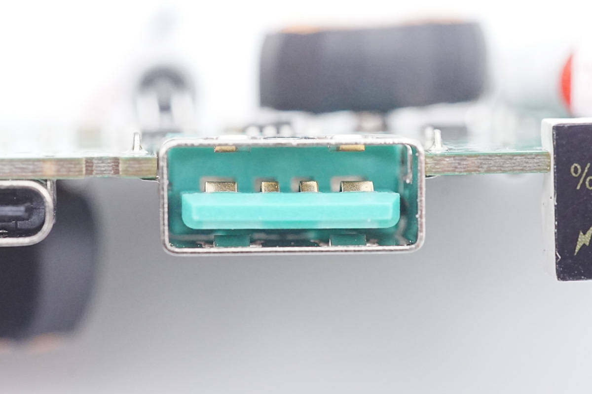

USB-A口母座特写,沉板过孔焊接。

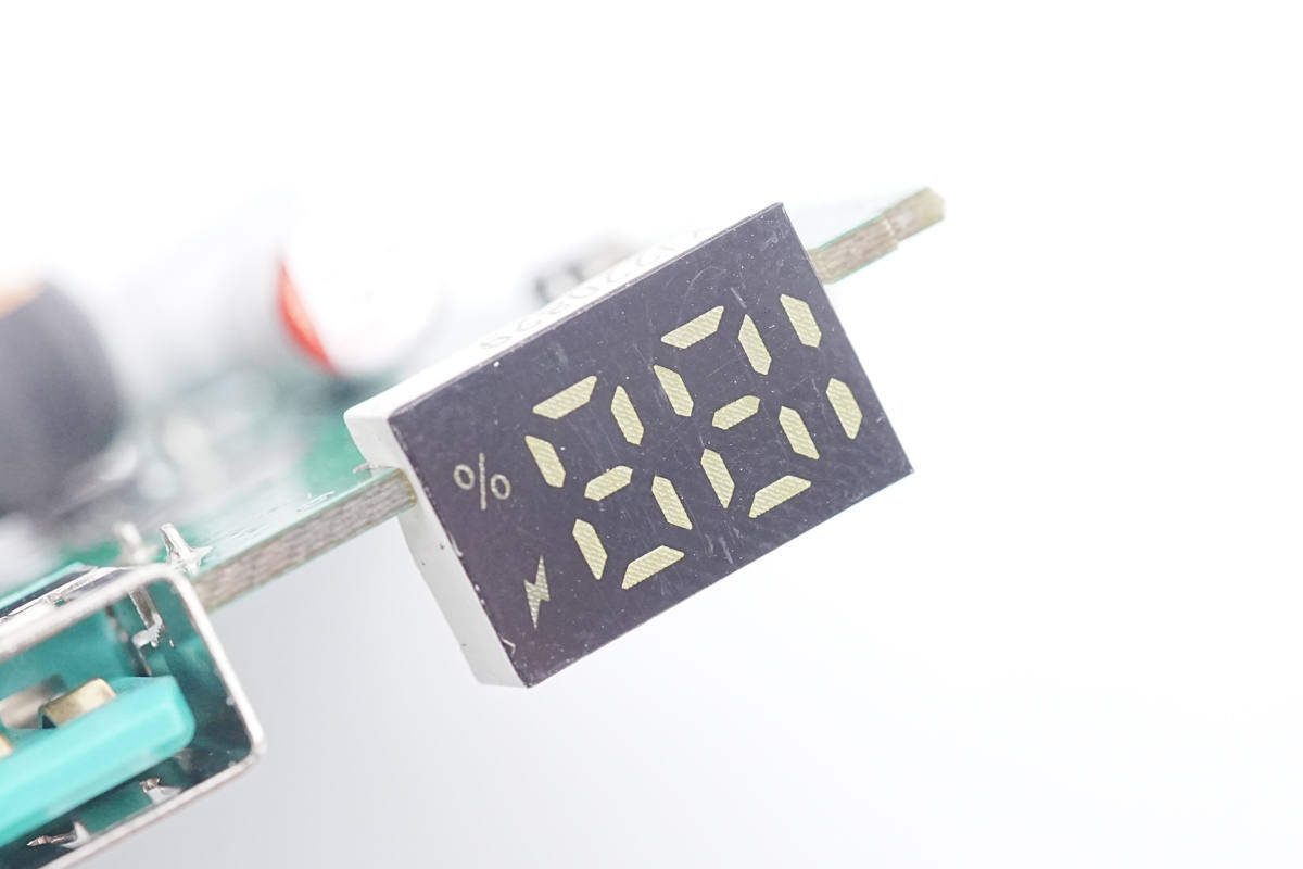

电量显示LED数码管特写。

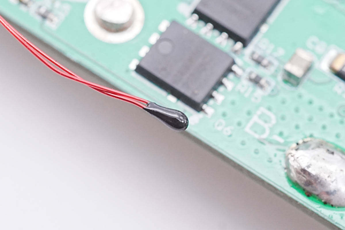

用于检测电池温度的热敏电阻特写。

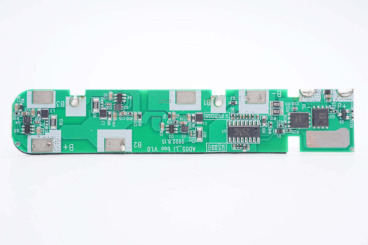

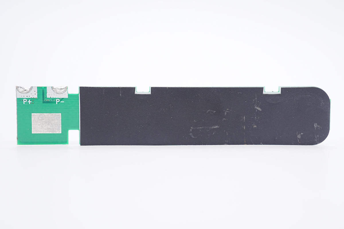

保护板正面焊接电池均衡芯片,保护芯片和MOS管。
背面对应电池正负极的位置粘贴麦拉片绝缘。
钰泰ETA3001电池均衡芯片和外置的均衡MOS管特写。

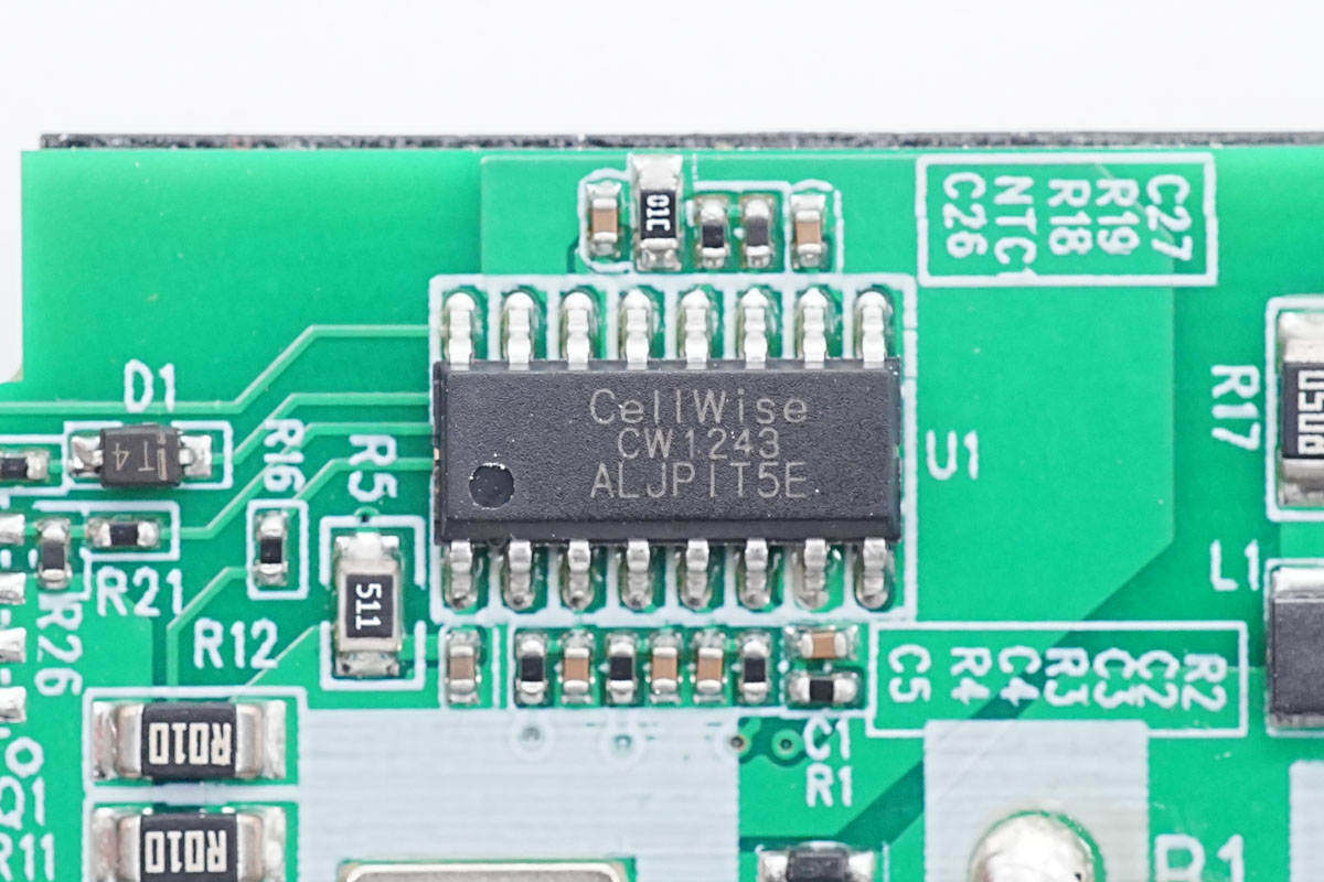

电池保护芯片来自赛微,型号CW1243,是一颗4串锂电池的保护芯片,支持电池过充、过放和过流保护功能,并支持电池充放电过热保护。适用于电动工具,电动自行车,锂电池包等应用。

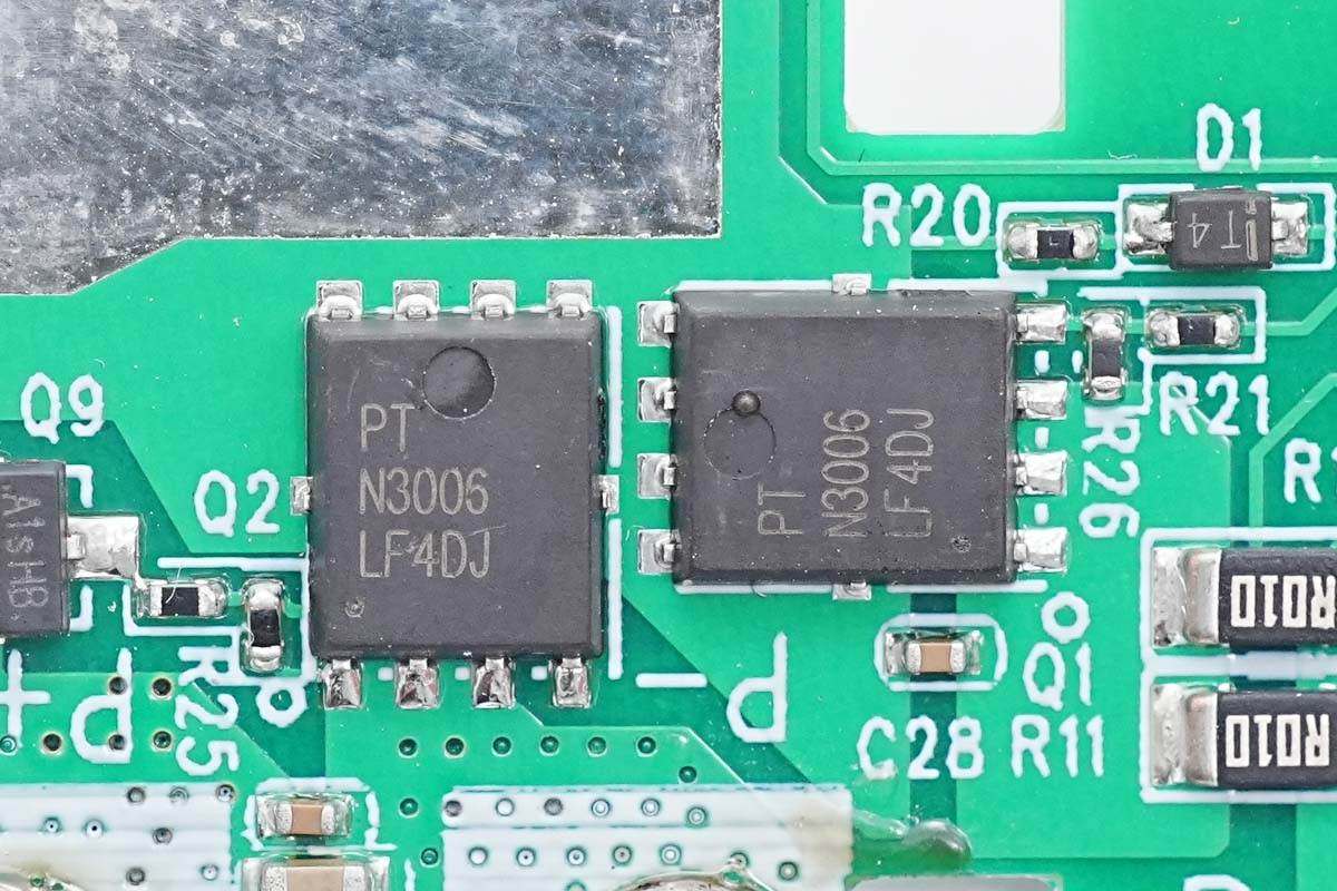

电池保护管来自迪浦,型号PTN3006,是一颗耐压30V的NMOS,导阻4.5mΩ,采用PDFN5*6封装,支持5V逻辑电压控制。

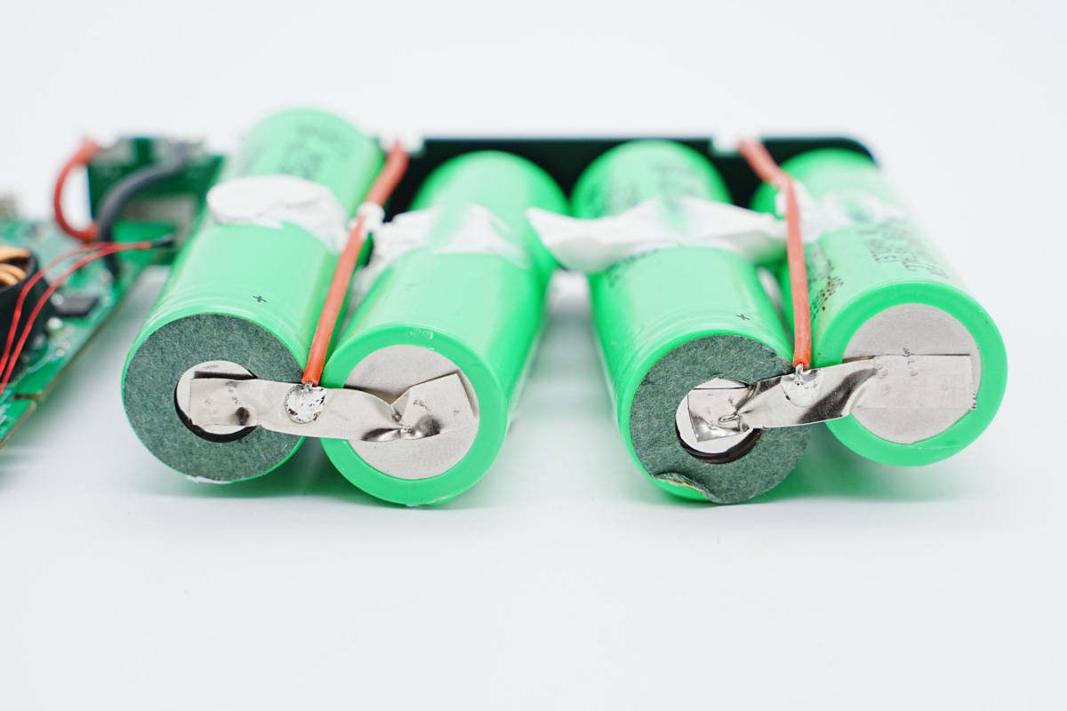

电池通过镍片点焊连接,四串连接。

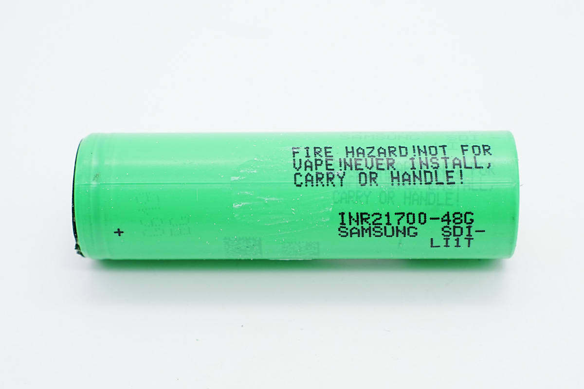

四颗21700电池相同,都是三星INR21700-48G,容量为4800mAh,最大充电电流为4.8A,最大放电电流为35A。

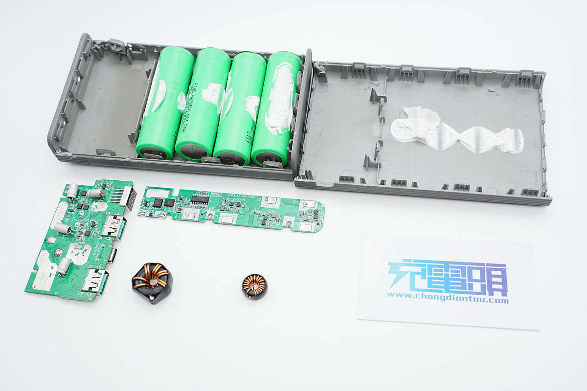

全部拆解一览,来张全家福。
备倍电这款移动电源同样具有20000mAh容量以及配备2A1C接口,USB-C口改为支持65W双向快充,相较之前的100W款低了,但也足够满足大多数的笔电、平板、手机等设备快充需求,还支持45+22.5W输出策略,双设备同时快充也不是问题。
充电头网通过拆解了解到,这款65W移动电源内部电池、电路设计以及使用的方案都和100W款的相同。内部升降压电路采用智融SW7201双向同步升降压控制器搭配芯海科技CSU3AF10组成,用于USB-C口大功率充放电和内置电池充放电管理。另外一路采用智融SW3516P降压主控芯片控制,为两个USB-A口降压输出。
