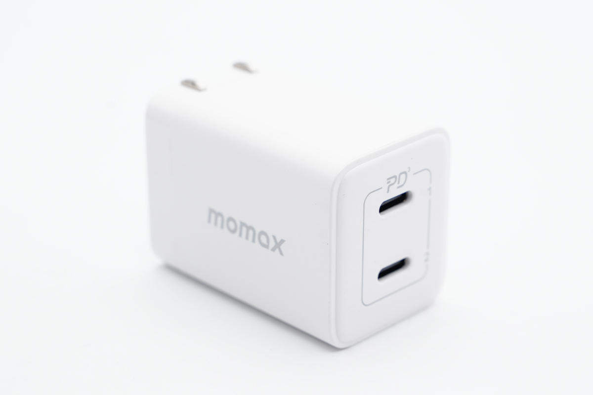

摩米士40W充电器为长方体造型,整体做得小巧,采用PC阻燃材质白色外壳,表面哑光抗指纹。
![拆解报告:MOMAX摩米士40W双USB-C快充充电器UM31CN-充电头网](https://static.chongdiantou.com/wp-content/uploads/2022/10/2022100808064726.jpeg)

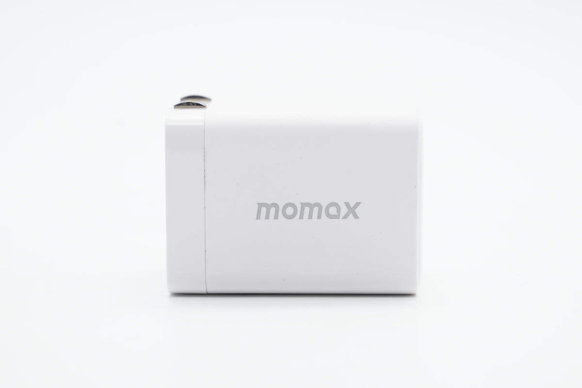

机身正面印有MOMAX品牌。

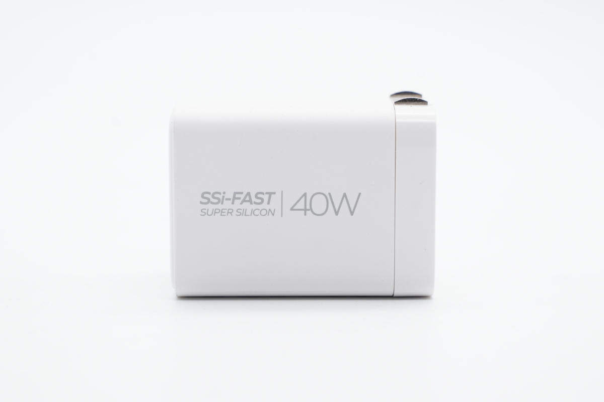

另一面印有40W、SSi-FAST以及SUPER SILICON,表明这是一款超级硅快充充电器,支持最大40W快充。

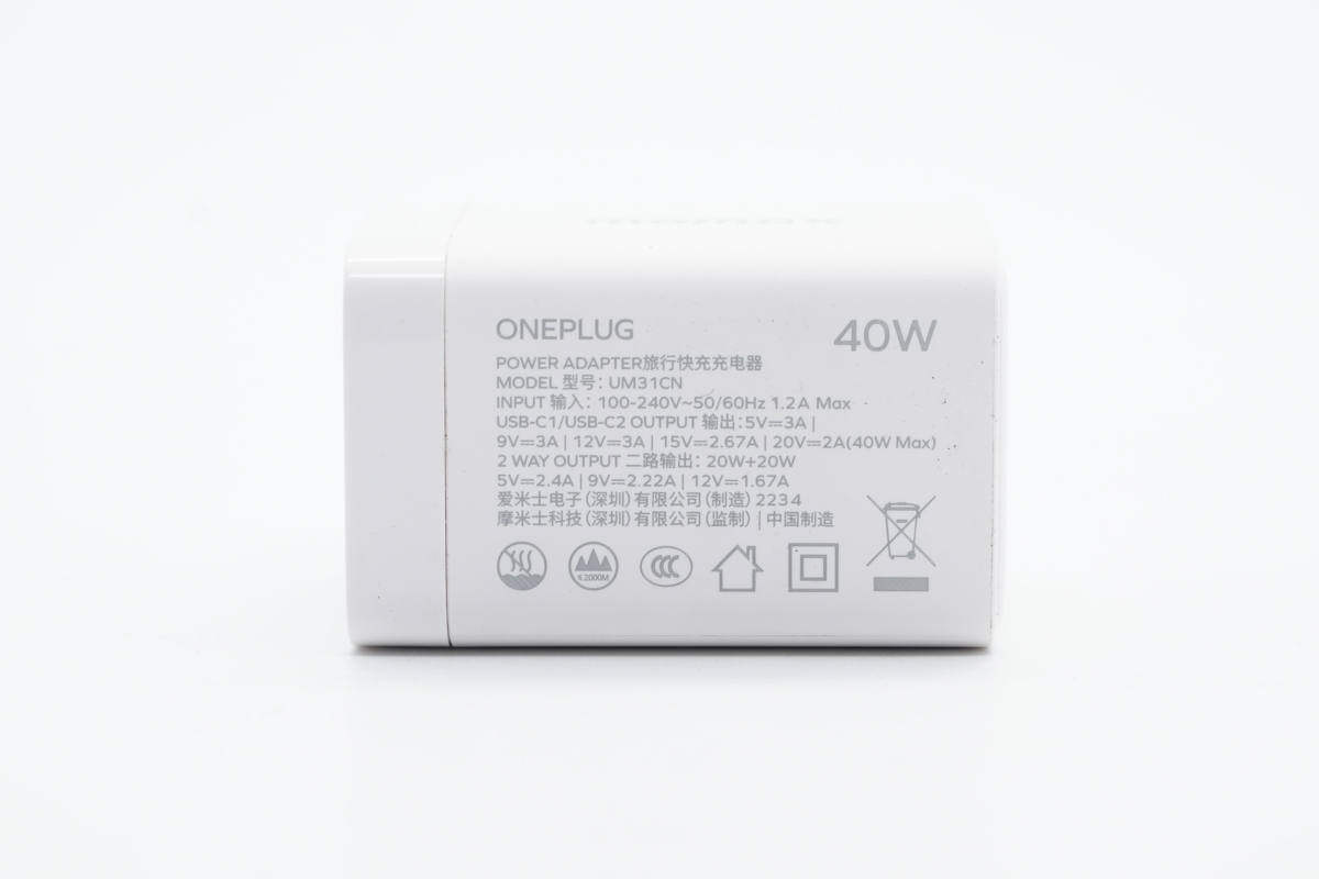

侧面印有充电器参数
型号:UM31CN
输入:100-240V~50/60HZ 1.2A
USB-C1/C2输出:5V3A、9V3A、12V3A、15V2.67A、20V2A
双口输出:20W+20W(5V3A、9V2.22A、12V1.67A)
制造商:爱米士电子(深圳)有限公司
监制:摩米士科技(深圳)有限公司
充电器已经通过了国家CCC安规认证。

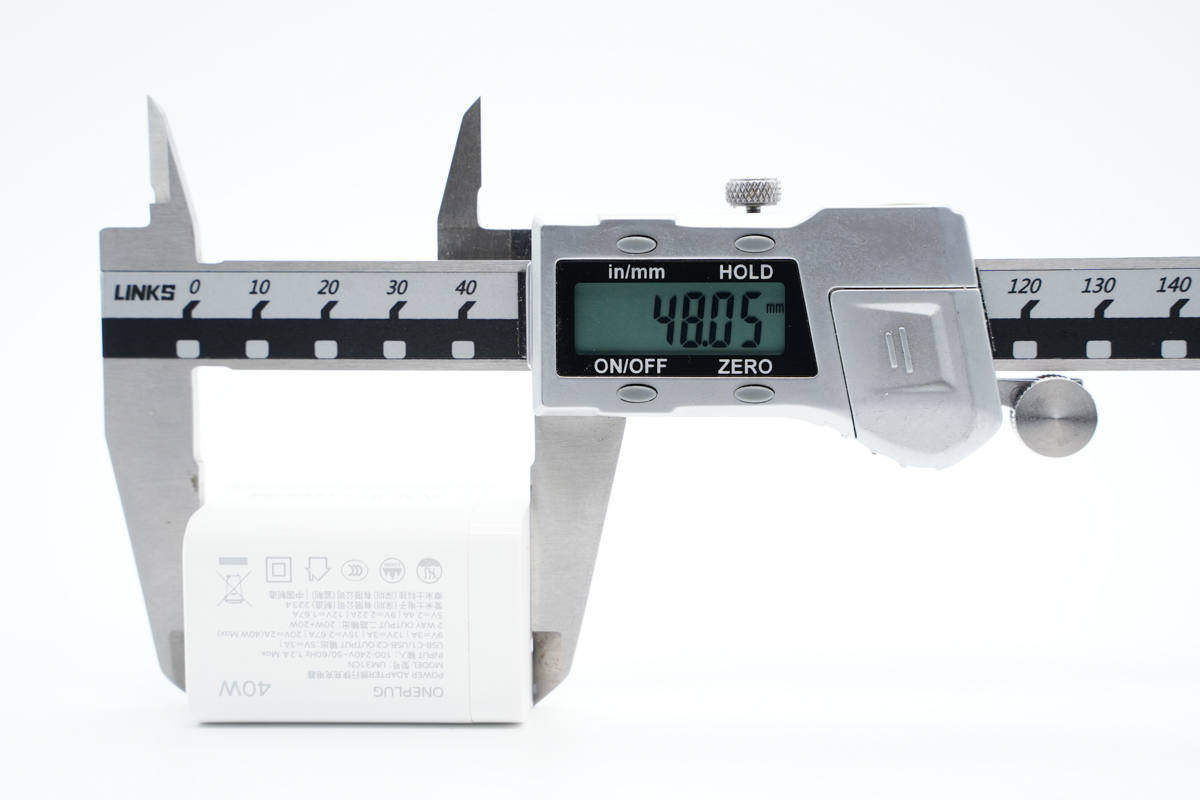

![拆解报告:MOMAX摩米士40W双USB-C快充充电器UM31CN-充电头网](https://static.chongdiantou.com/wp-content/uploads/2022/10/2022100808065842.jpeg)
测得充电器机身高度为48.05mm。

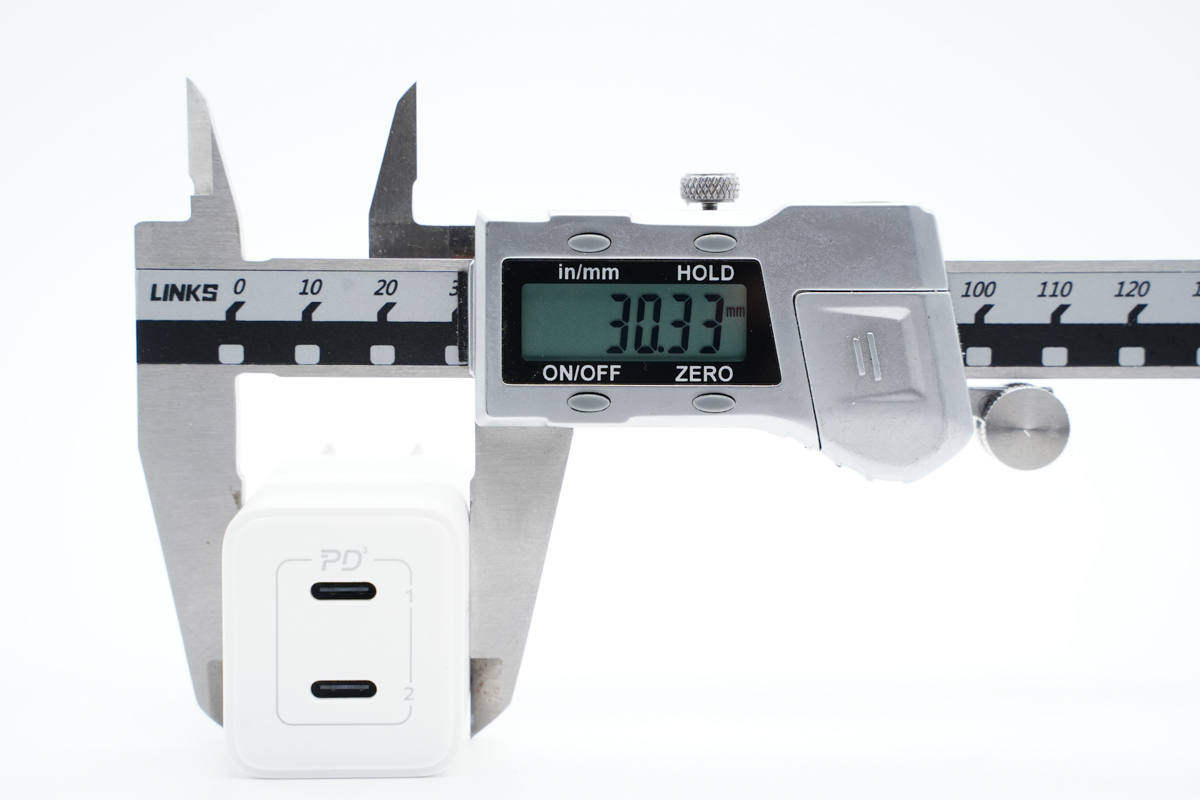

宽度为30.33mm。

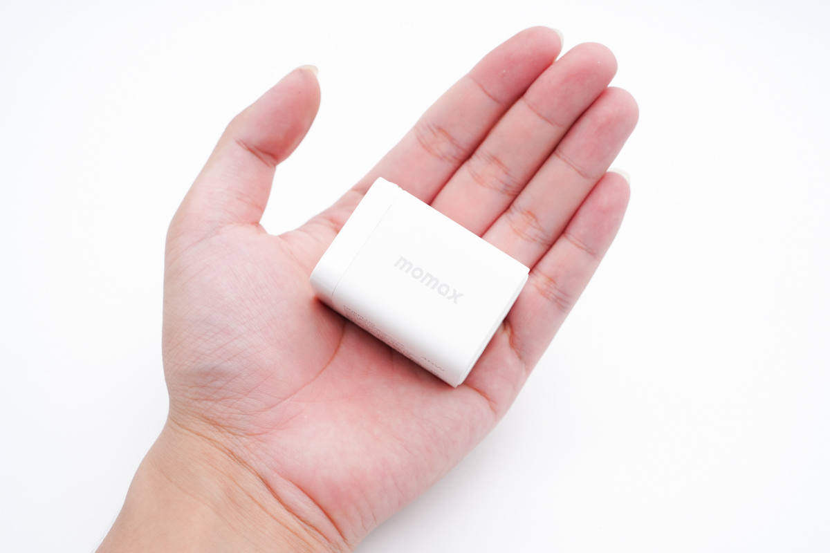

拿在手上的大小直观感受。

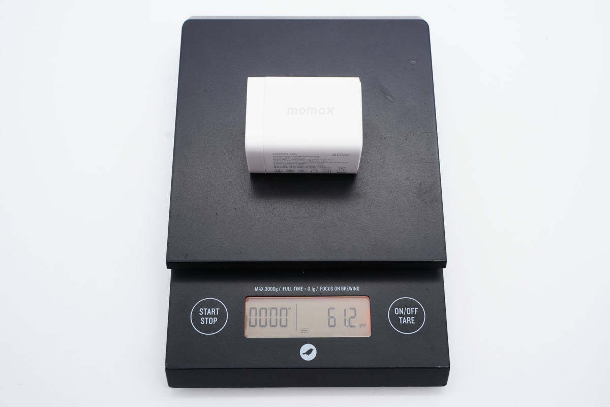

另外测得充电器净重约为61g。

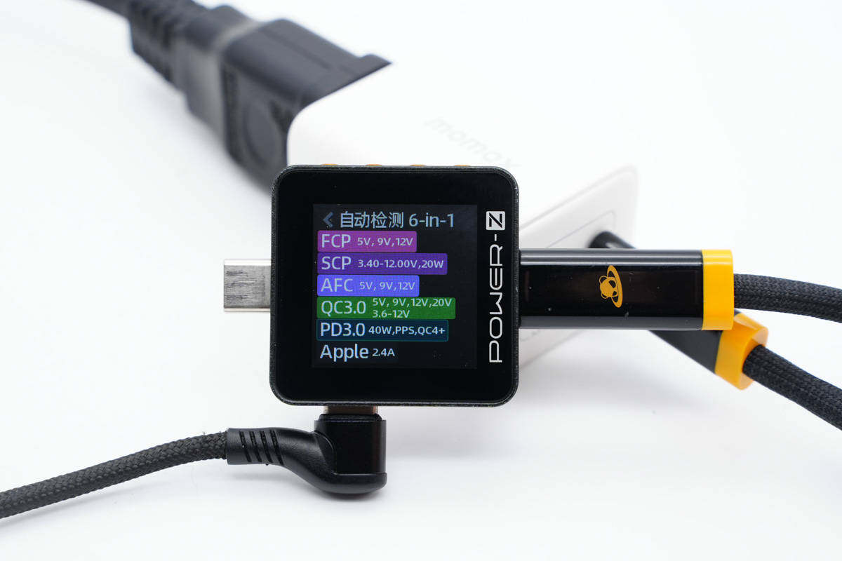

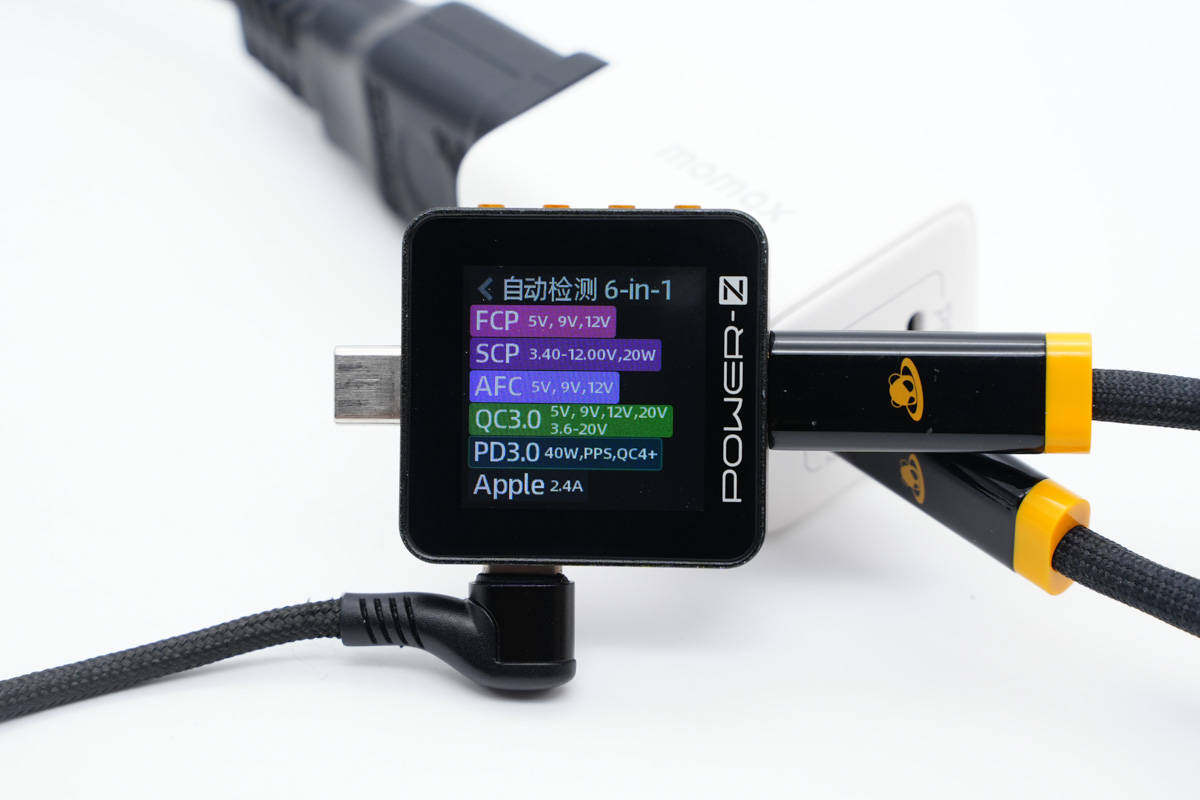

使用ChargerLAB POWER-Z KM002C测得USB-C1口支持FCP、SCP、AFC、QC3.0、PD3.0、PPS、QC4+、Apple2.4A充电协议。

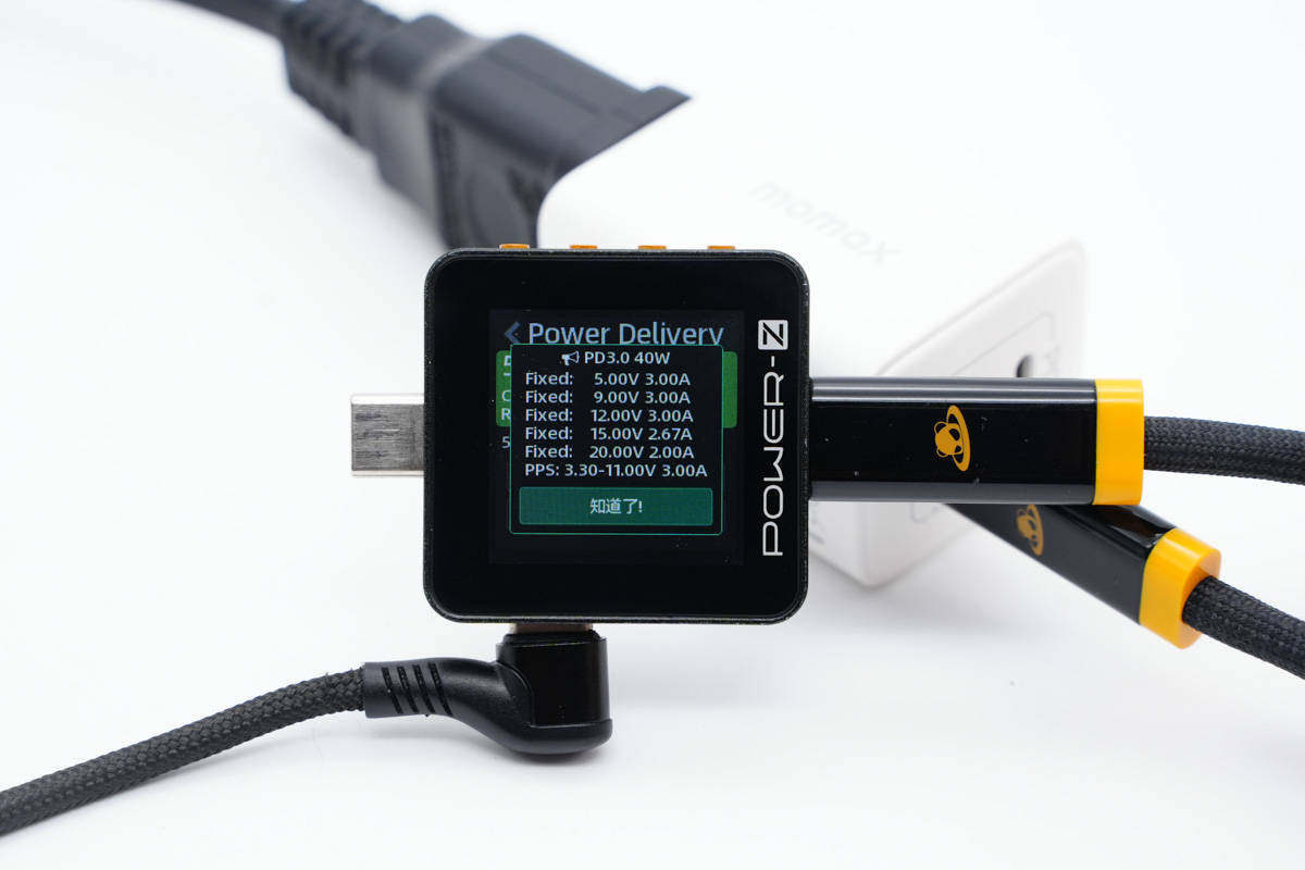

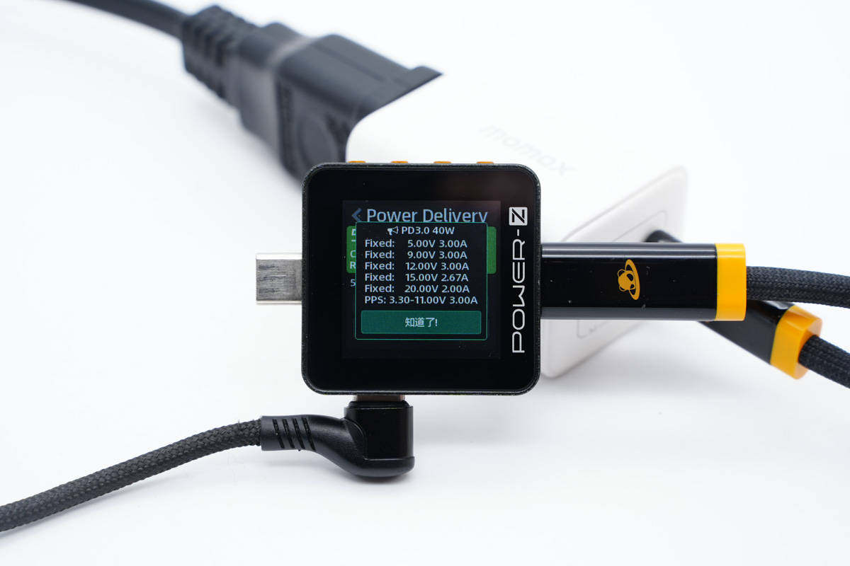

PDO报文显示C1口还具备5V3A、9V3A、12V3A、15V2.67A、20V2A五组固定电压档位,以及3.3-11V3A一组PPS电压档位。

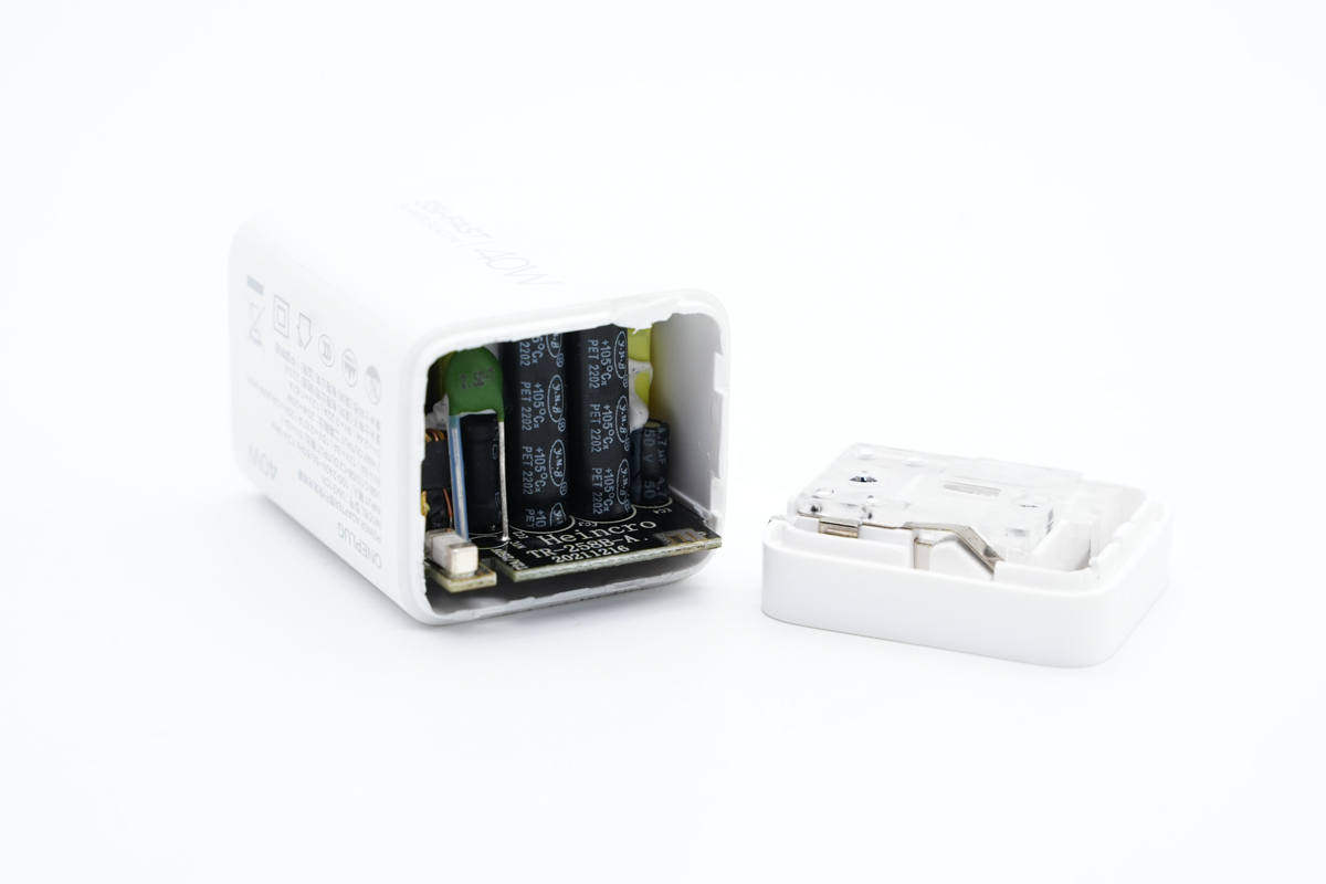

沿折叠插脚侧外壳拆开充电器外壳,交流输入通过弹片连接。

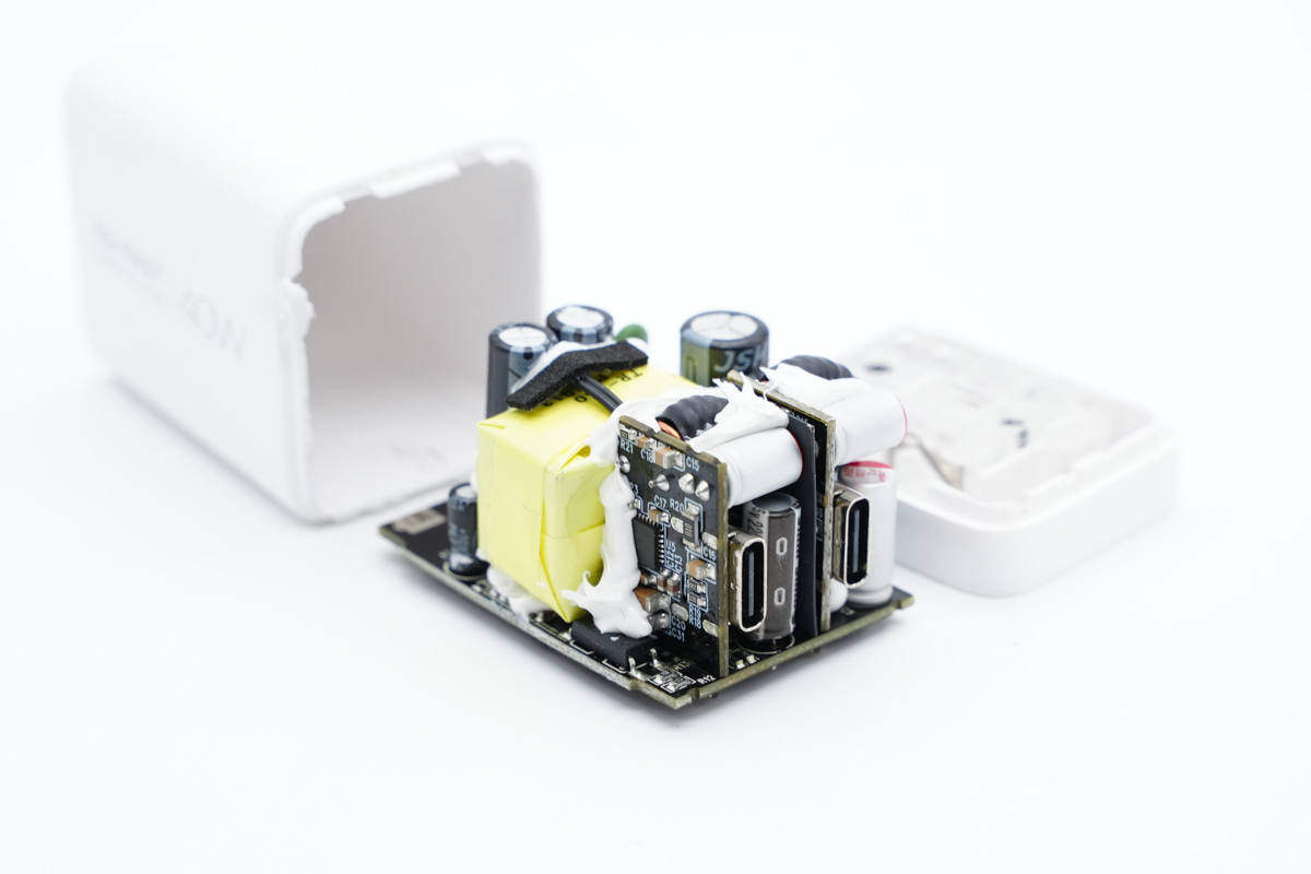

抽出内部PCBA模块,输出侧采用两块小板焊接组成,小板与变压器之间打胶固定。

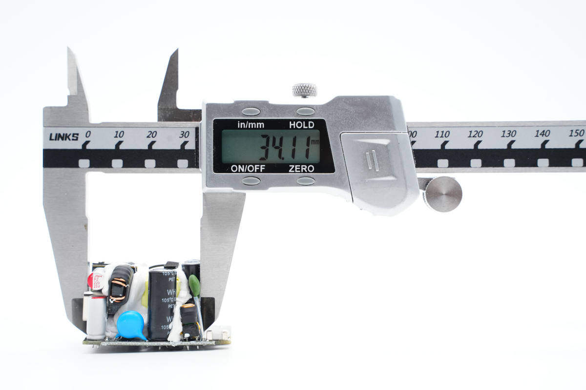

使用游标卡尺测得PCBA模块长度约为34.11mm。

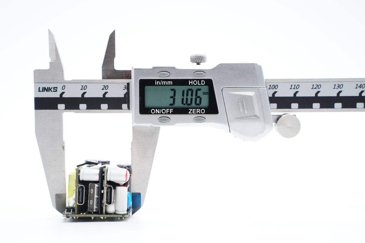

PCBA模块宽度约为31.06mm。

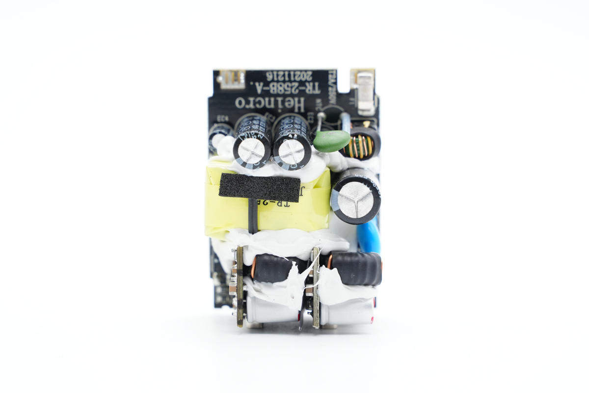

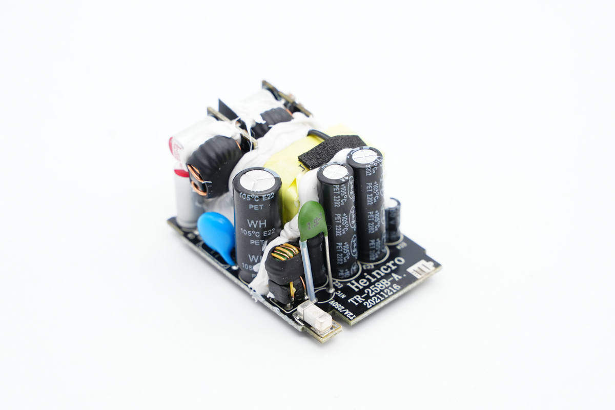

PCBA模块正面一览,充电器内部布局为三段式结构,顶部为高压滤波电容和EMI滤波电路,中间为变压器和高压滤波电容,底部为两块二次降压小板以及输出滤波电容。
![拆解报告:MOMAX摩米士40W双USB-C快充充电器UM31CN-充电头网](https://static.chongdiantou.com/wp-content/uploads/2022/10/2022100808073795.jpeg)
PCBA模块背面焊接整流桥,初级开关管和主控芯片。由于采用小板组合焊接,背面元件较少。
通过对充电器PCBA模块的观察发现,这款充电器采用反激开关电源设计,固定电压输出,输出电压通过两路独立的内置协议功能的降压芯片,根据负载需求,调节输出电压,并支持功率自动分配。下面我们就从输入端开始了解各个元器件的信息。

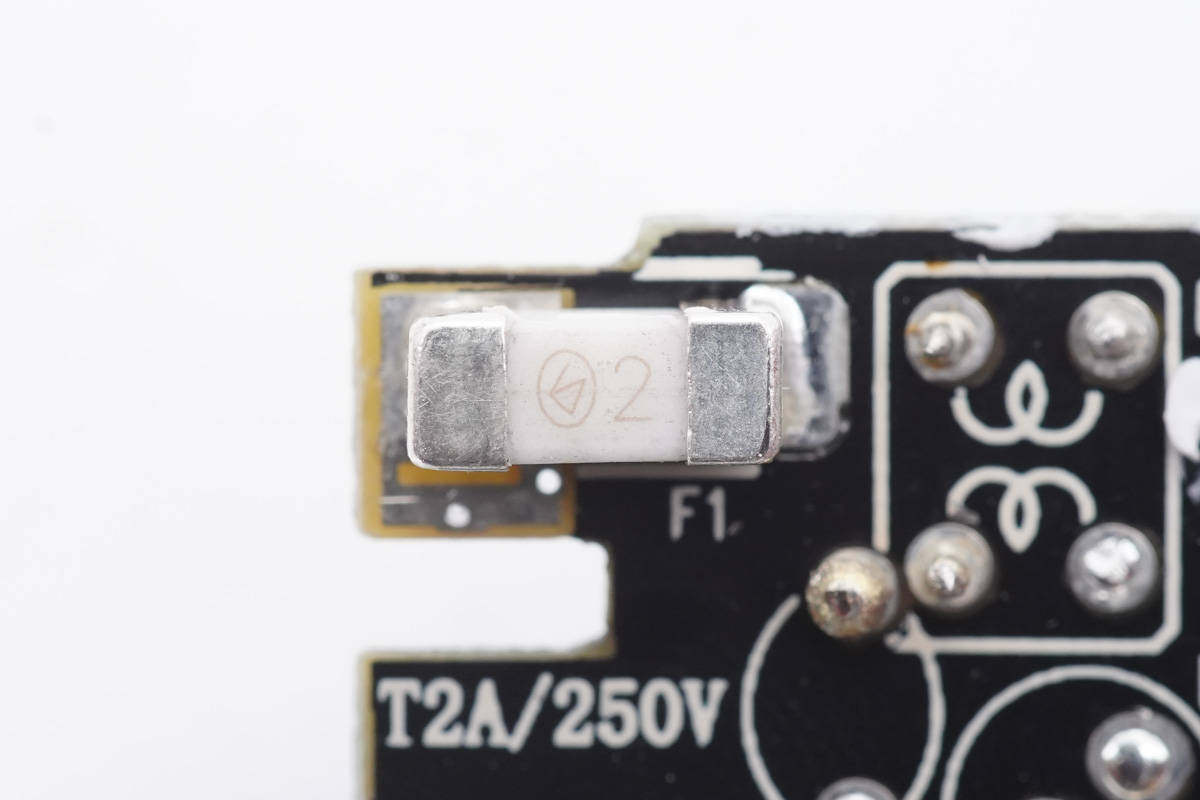

输入端贴片保险丝来自贝特电子,规格2A 250V,为延时保险丝。

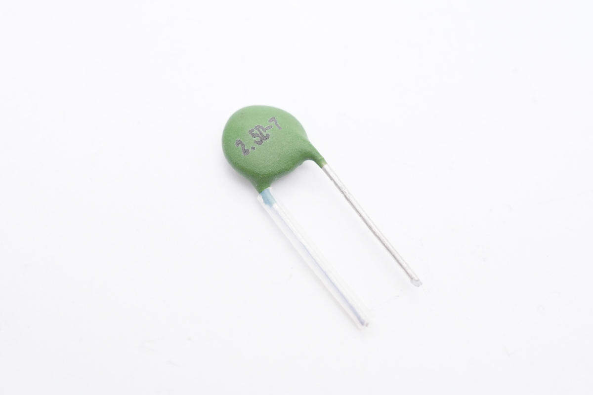

NTC热敏电阻用于抑制上电的浪涌电流。

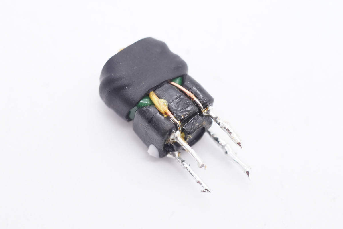

共模电感采用绝缘线和漆包线绕制,外套热缩管绝缘,底部焊接绝缘支架。

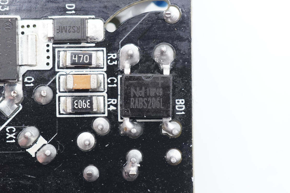

整流桥丝印RABS206L,用于将交流电整流为脉动直流电。

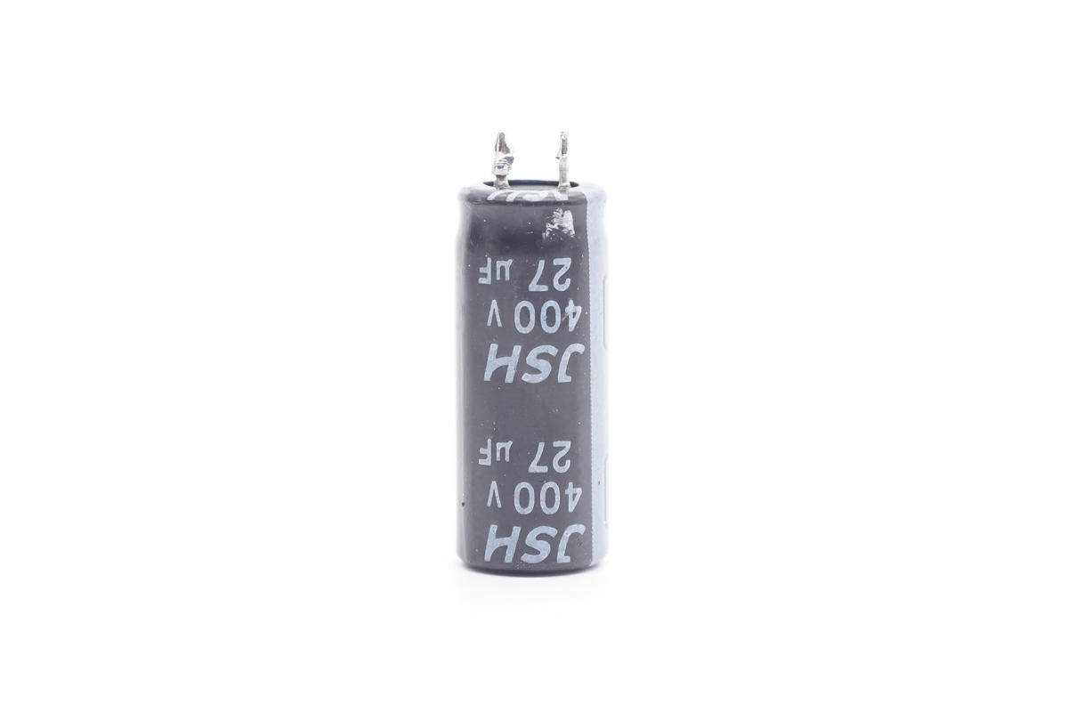

另一颗高压滤波电容来自JSH万京源,规格为400V 27μF。

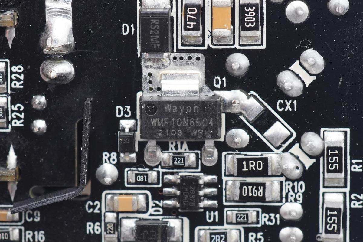

初级开关管来自维安,型号WMF10N65C4,是一颗耐压650V的超结NMOS,导阻为520mΩ,采用SOT223封装。

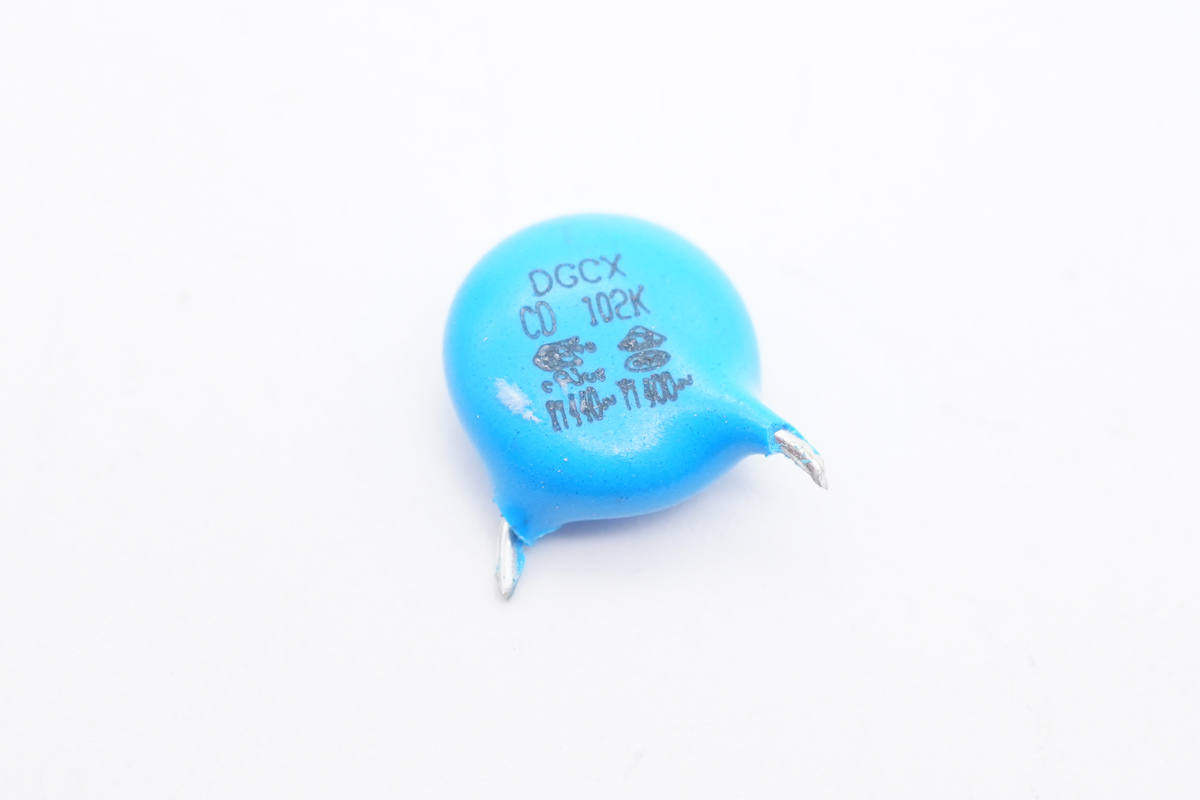

蓝色Y电容来自东莞成希电子。

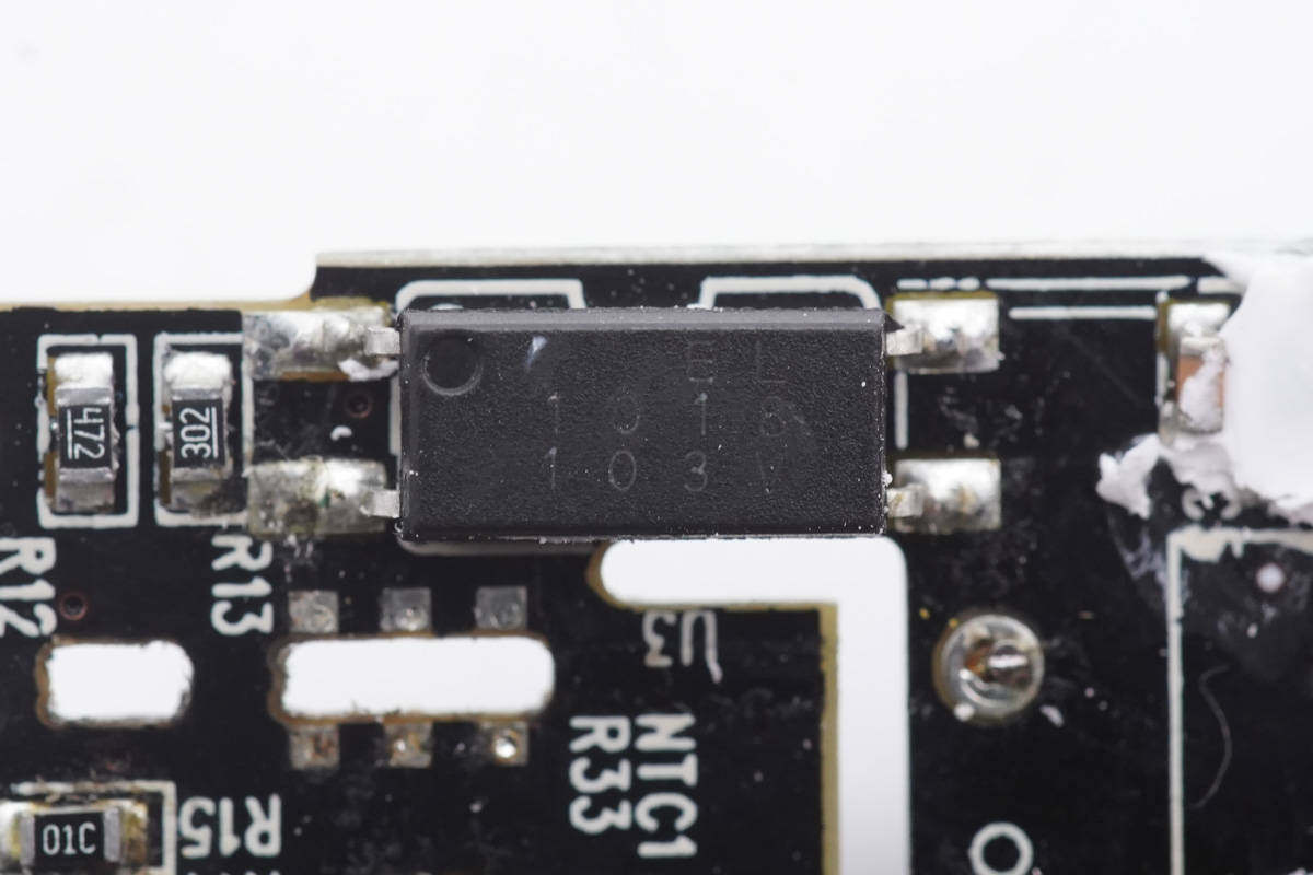

EL1019光耦用于输出电压反馈。

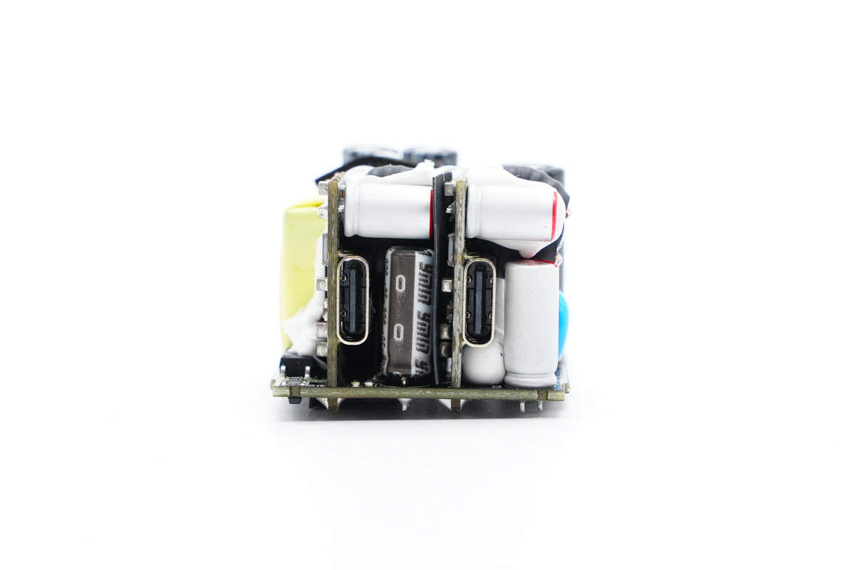

输出端焊接两块降压小板和输出滤波电容。

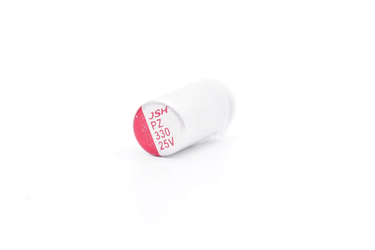

另一颗滤波电容来自JSH万京源,为PZ系列固态电容,规格为330μF 25V。

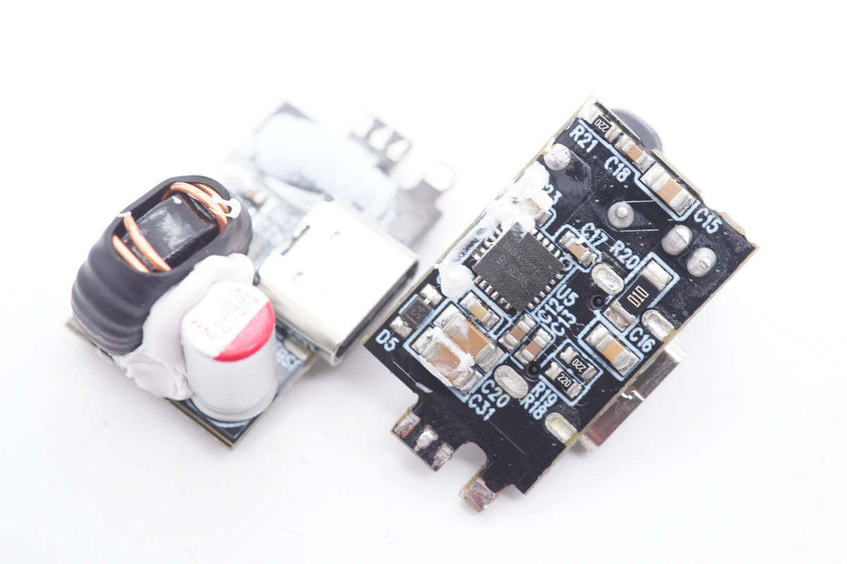

两块降压小板一览,其中一面焊接USB-C母座,降压电感和滤波电容,另外一面焊接降压芯片。

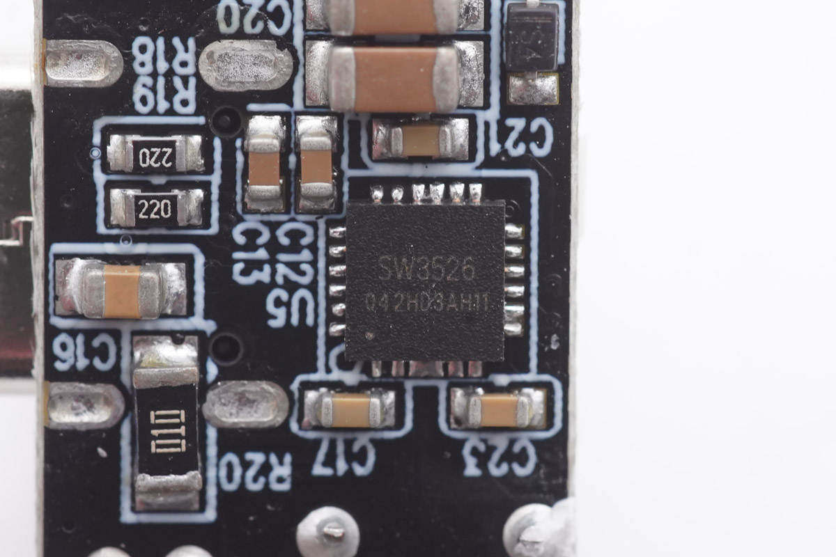

智融 SW3526是一颗内置协议功能的同步降压转换器。芯片内部集成3.5A高效率同步整流降压转换器,支持PPS、PD、QC、AFC、FCP、SCP、PE、SFCP、低压直充等充电协议,支持CC/CV模式,外部仅需少量器件,即可组成完整的高性能多快充协议充电解决方案。
这款充电器内部使用两颗SW3526用于USB-C接口输出,得益于芯片的高集成度,将传统降压方案中协议芯片,同步降压控制器和降压MOS管全部集成在一个封装内部,极大的简化了多口快充的电路设计。

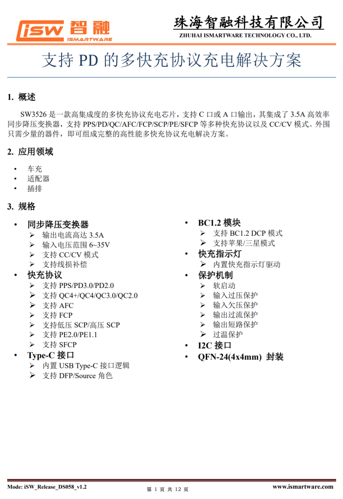

智融 SW3526 详细规格资料。
充电头网拆解了解到,智融SW3526已被航嘉100W氮化镓双认证安全快充、华科生230W 4C1A氮化镓桌面充、倍思30W超级硅Pro充电器、HYPER JUICE 100W氮化镓快充等多款产品采用,此外智融的快充芯片还可用于USB PD快充移动电源、快充车充等领域。

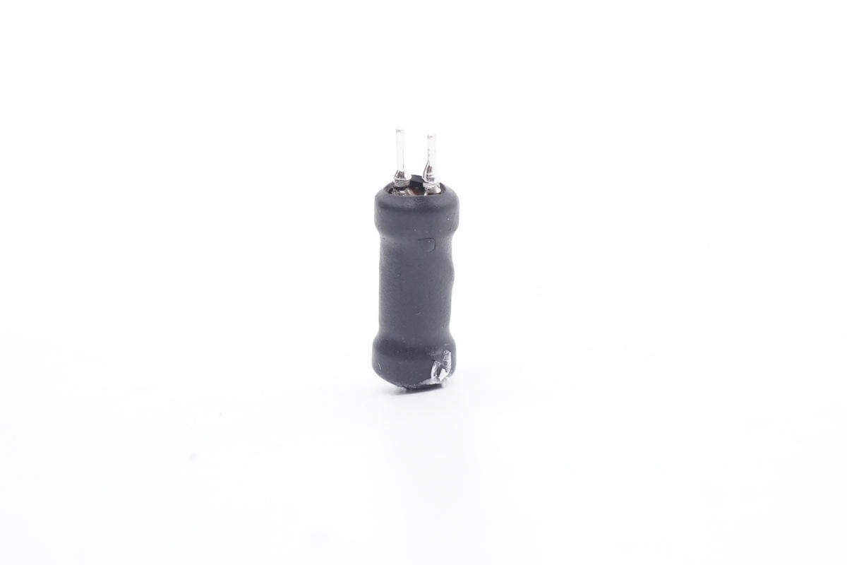

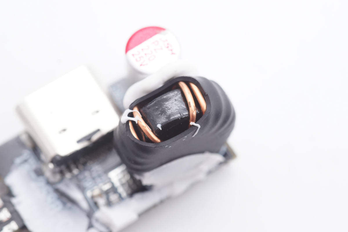

降压电感采用磁环绕制,外套热缩管绝缘。

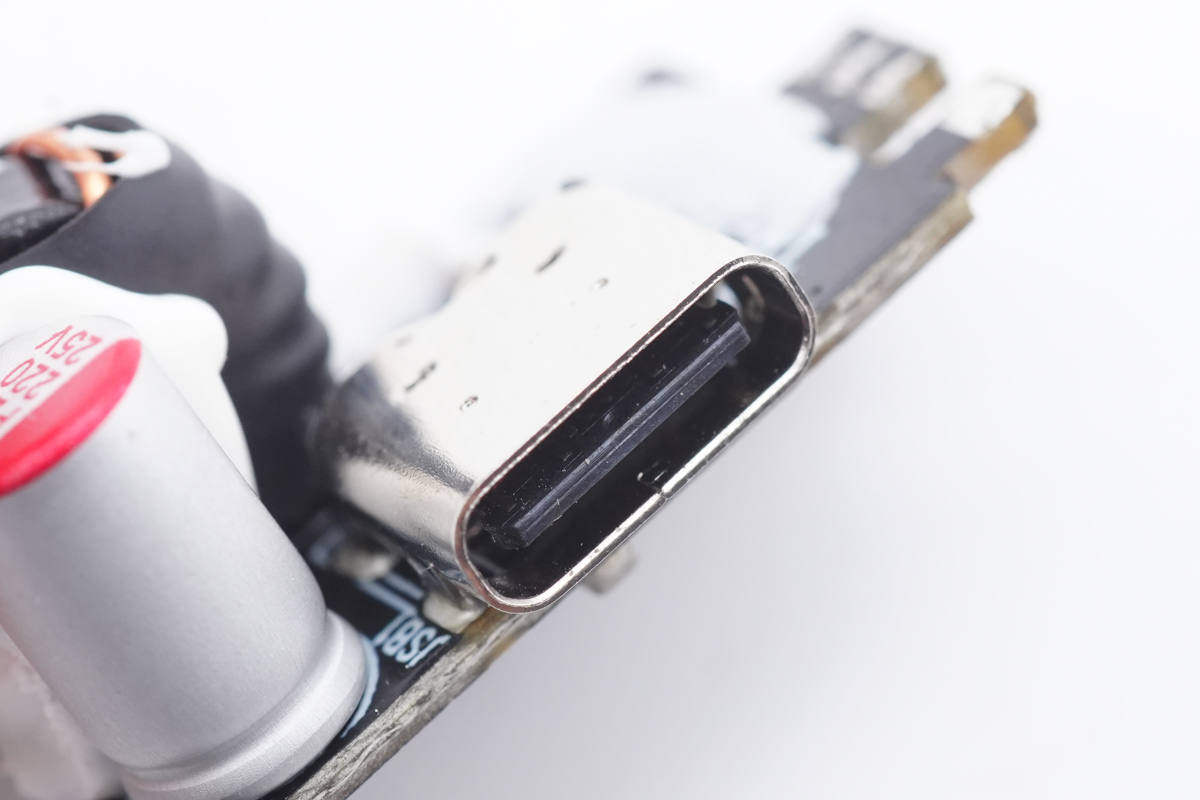

USB-C母座采用黑色胶芯,过孔焊接固定。

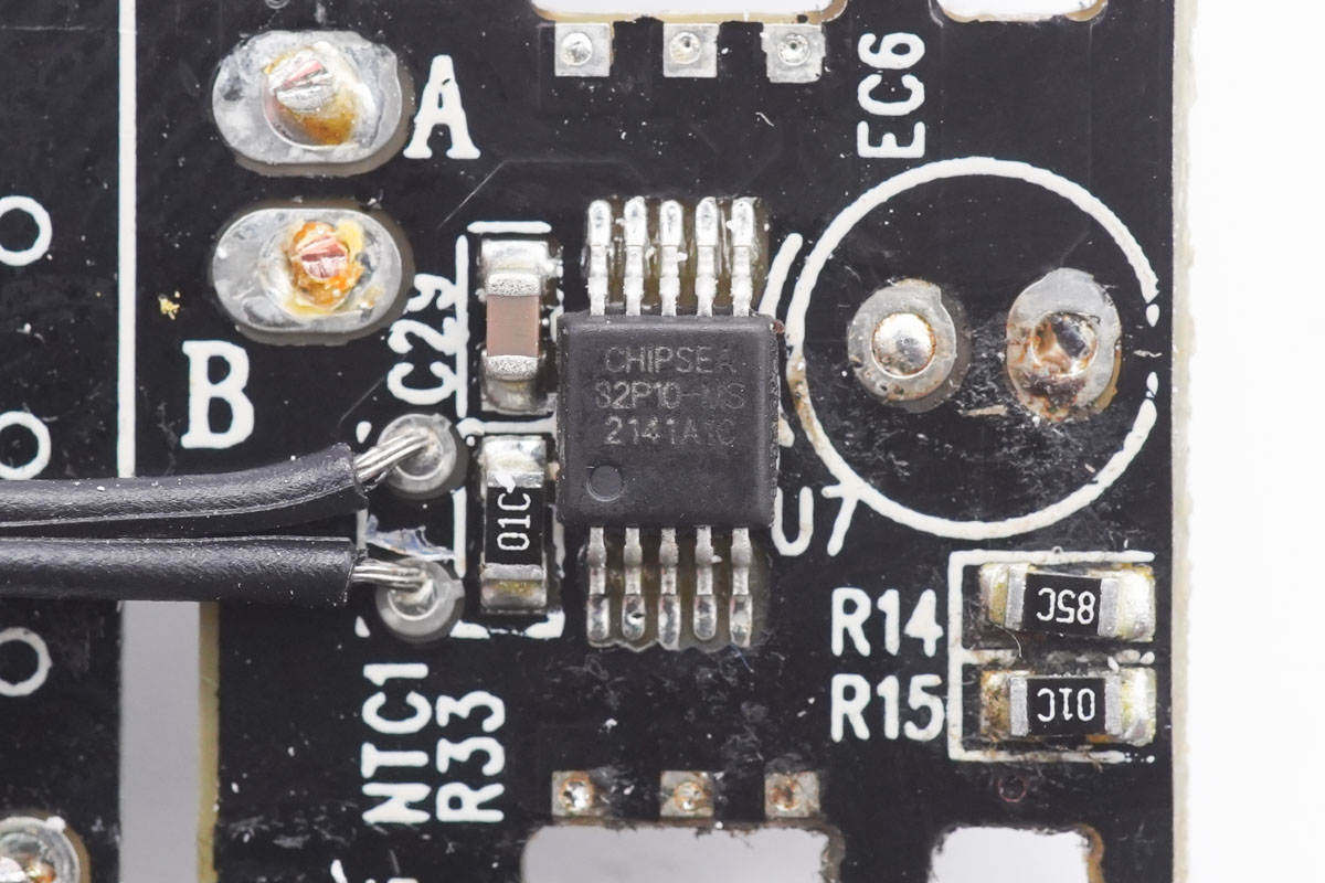

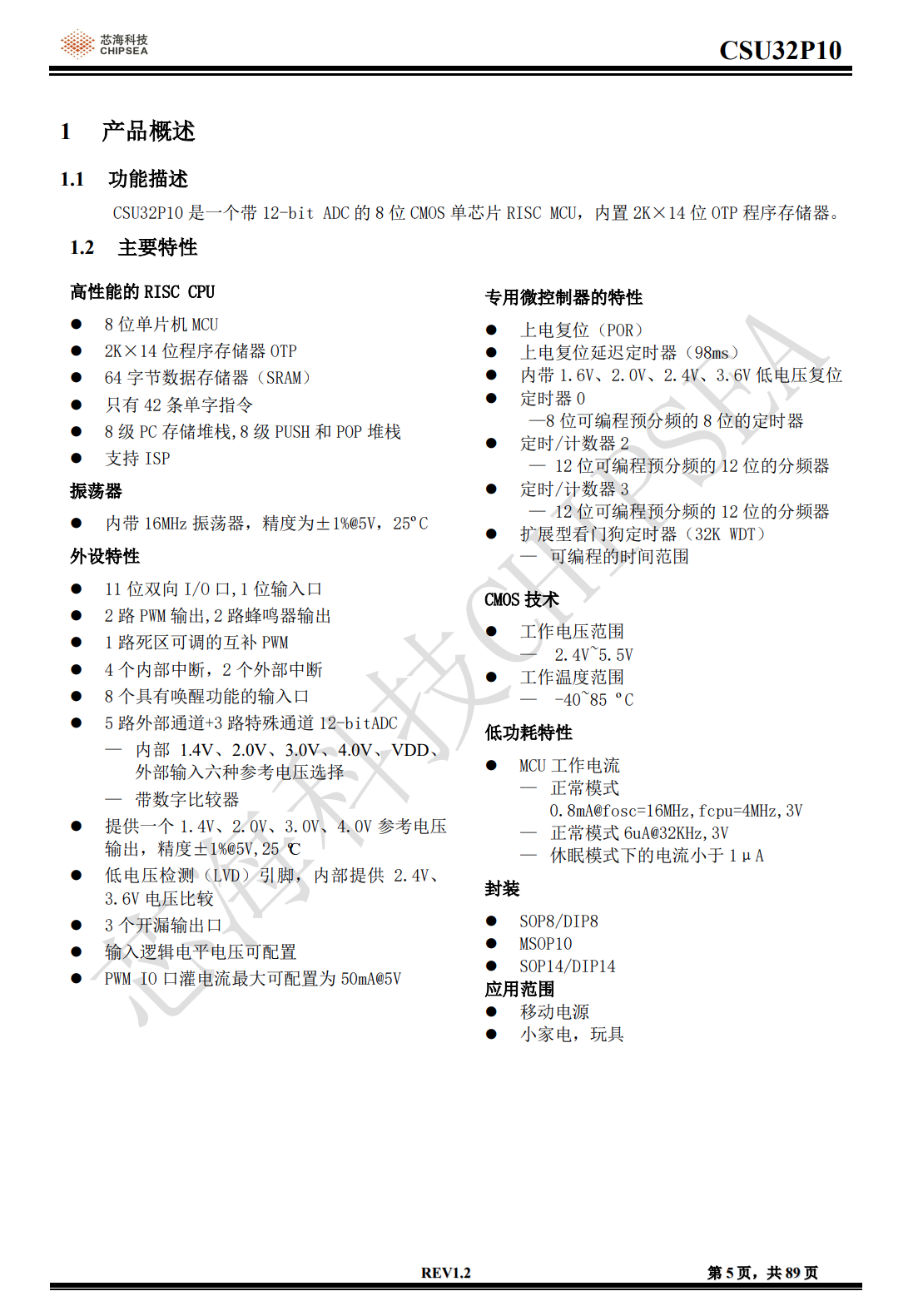

一颗MCU来自芯海科技,型号CSU32P10,是一颗内置12位ADC的8位MCU,用于充电器内部温度检测及自动功率控制等功能,采用MSOP10封装。
![拆解报告:MOMAX摩米士40W双USB-C快充充电器UM31CN-充电头网](https://static.chongdiantou.com/wp-content/uploads/2022/10/2022100808083495.png)
芯海科技 CSU32P10 资料信息。

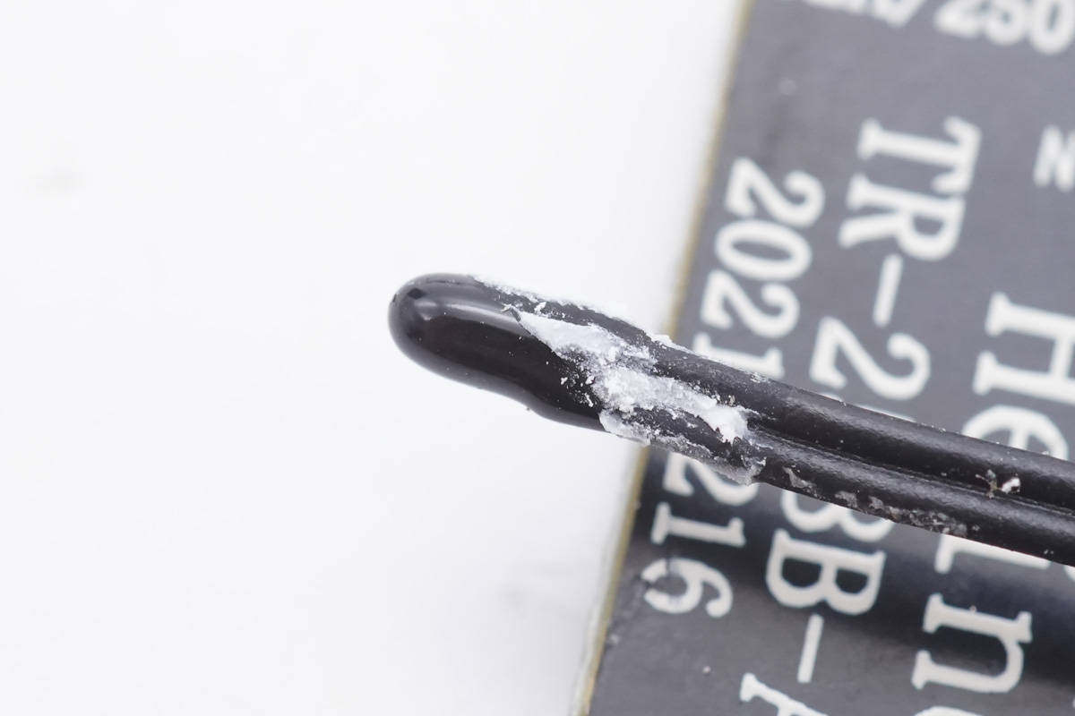

一颗热敏电阻连接到MCU,用于充电器内部温度检测。

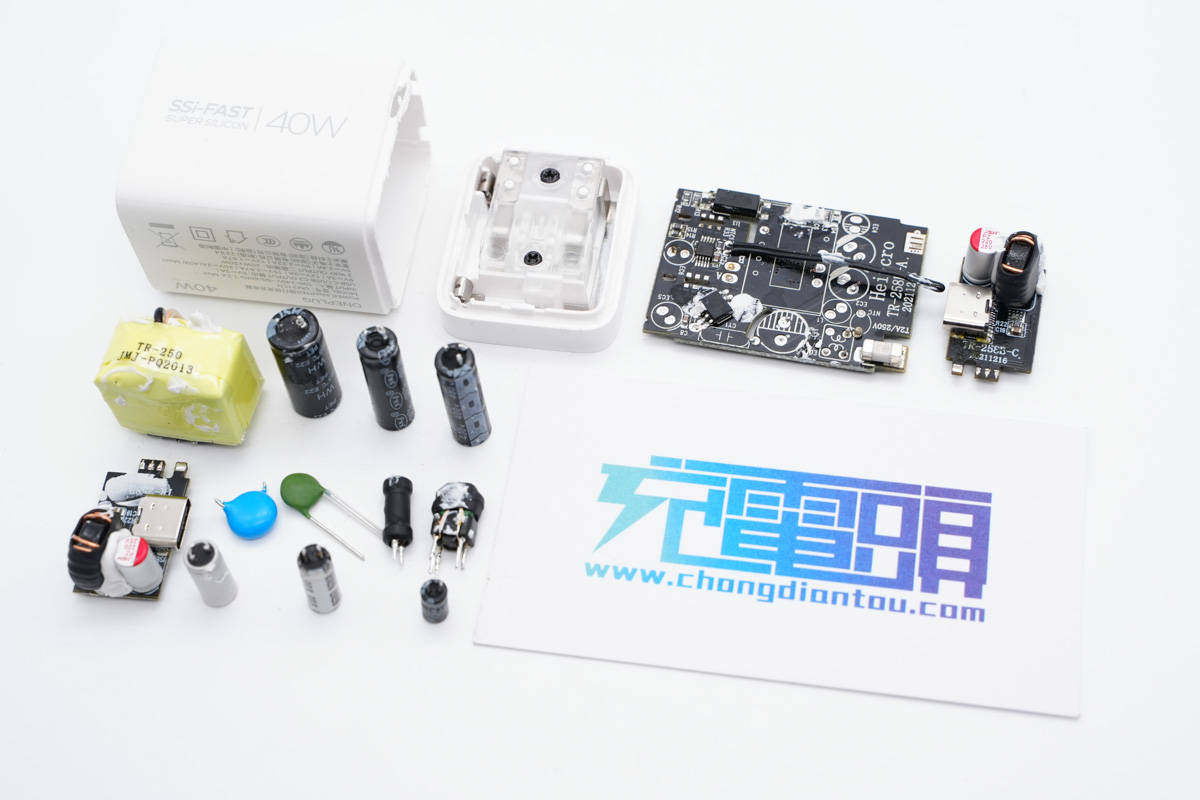

全部拆解一览,来张全家福。
摩米士40W充电器采用折叠插脚,体积小巧便携。充电器为白色外壳,美观大方,其中双USB-C口均支持40W输出,双口同时使用时支持功率自动分配。PPS快充的加持,对手机快充的兼容性更好,一个充电器满足笔记本和手机的充电需求。
充电头网通过拆解了解到,这款充电器内部采用三块PCB组合焊接,内部采用茂睿芯MK2687配合维安WMF10N65C4组成固定电压输出的开关电源,输出通过两路智融SW3526进行降压输出,内置一颗芯海科技的MCU用于双口功率盲插和温度检测,内部做工和用料都很扎实。
