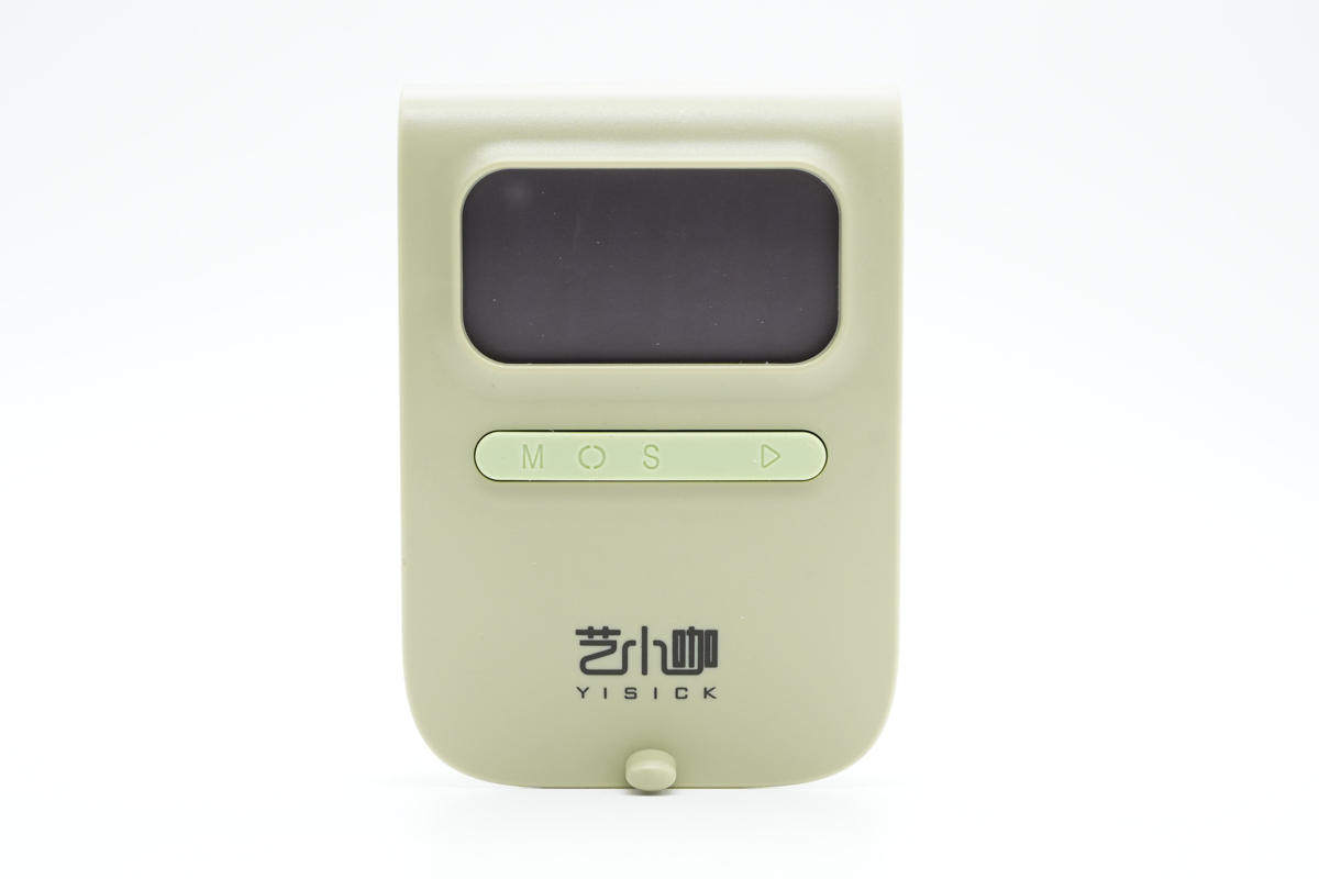

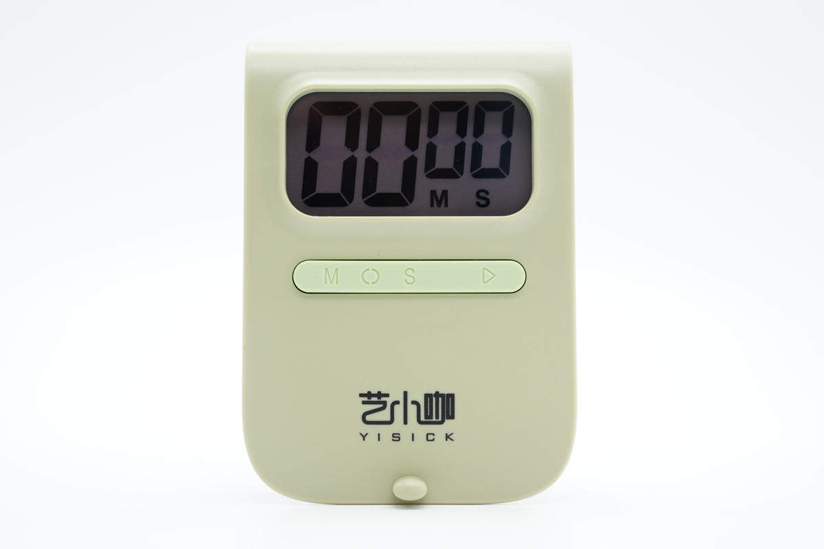

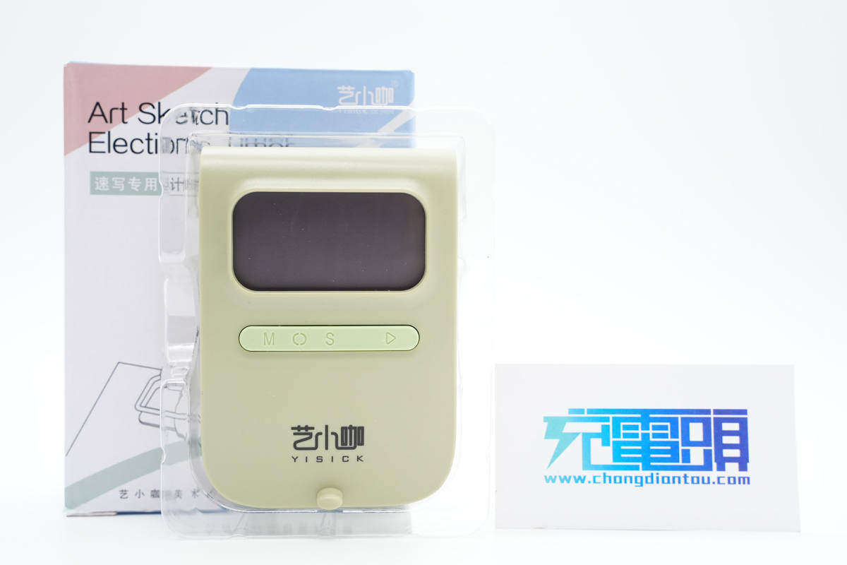

计算器整体为橄榄绿配色,采用ABS材质外壳,表面磨砂抗指纹。
机身正面拥有超大显示器,下部橡胶横条为调节区域,从左到右凹印的字母含义为:M-分钟调节,S-秒调节,同时按下归零以及三角标识-开始/暂停。底部印有YISICK艺小咖品牌。

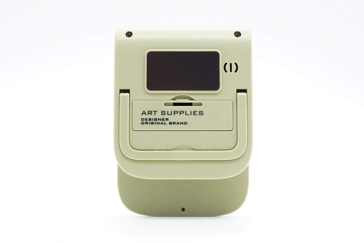

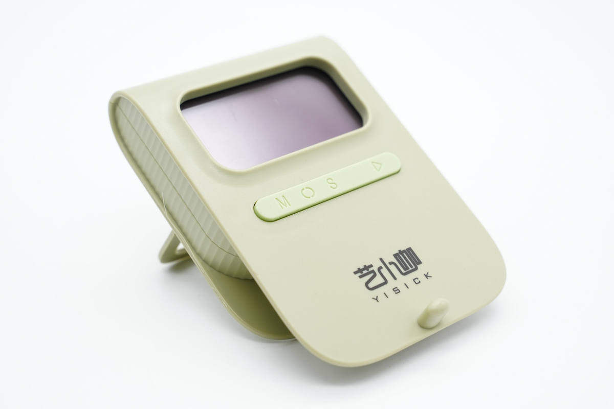

黑色区域部分为磁吸区域,可稳定吸附在画板的铁质夹上。下方为7号电池仓,使用时需要安装一颗电池,此外还设有U型支架,通过卡扣固定,可通过凹槽打开支架。

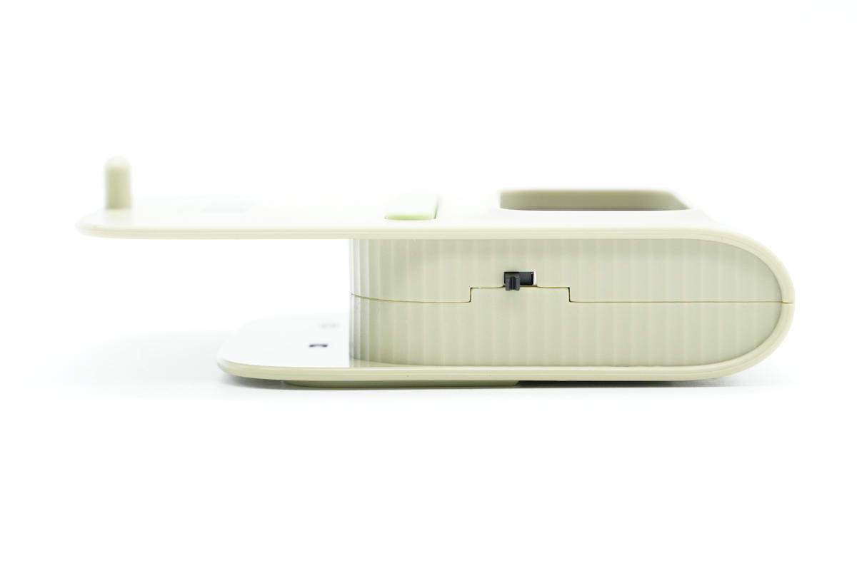

机身一侧设有开关。
计时器开启一览,可通过按钮进行调节参数,正确按下时会发出“咔哒”的反馈声。

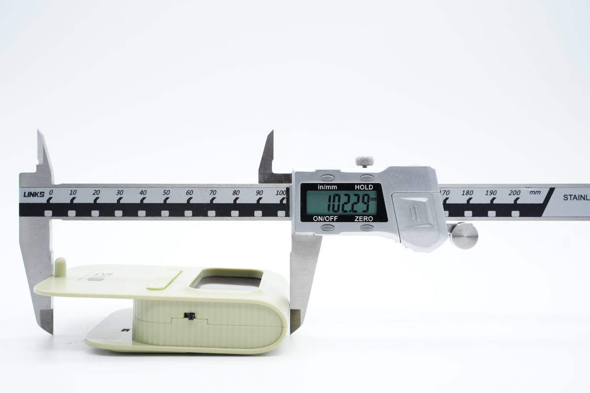

测得计算器机身最大长度为102.29mm。

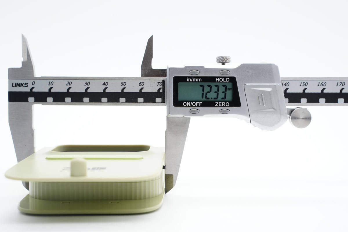

宽度为72.33mm。

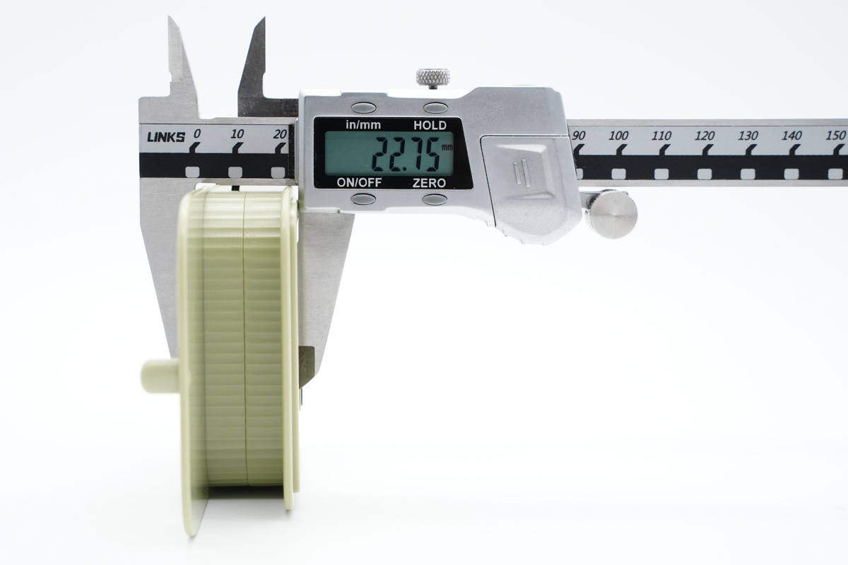

厚度为22.75mm。

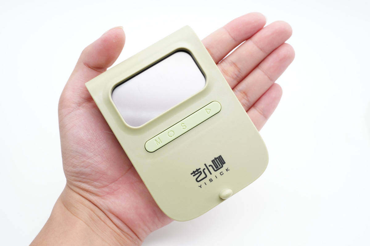

产品拿在手上的大小直观感受。

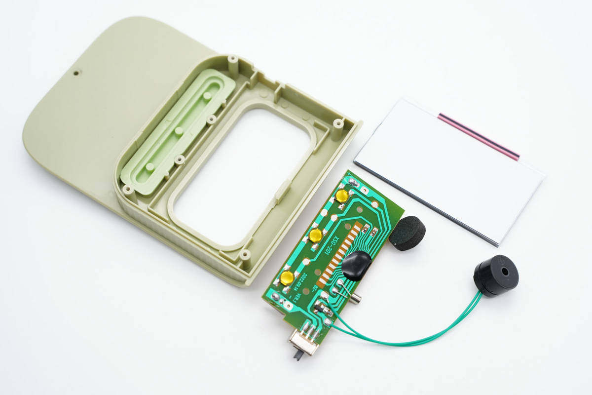

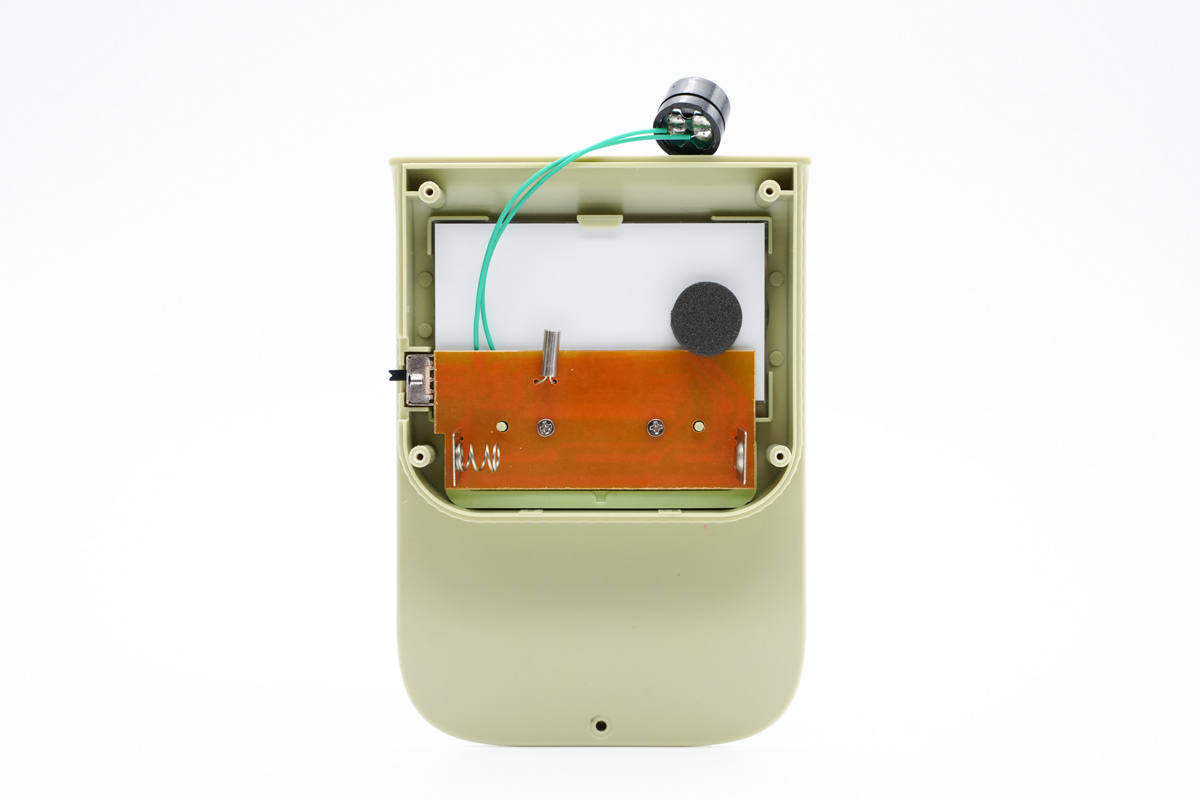

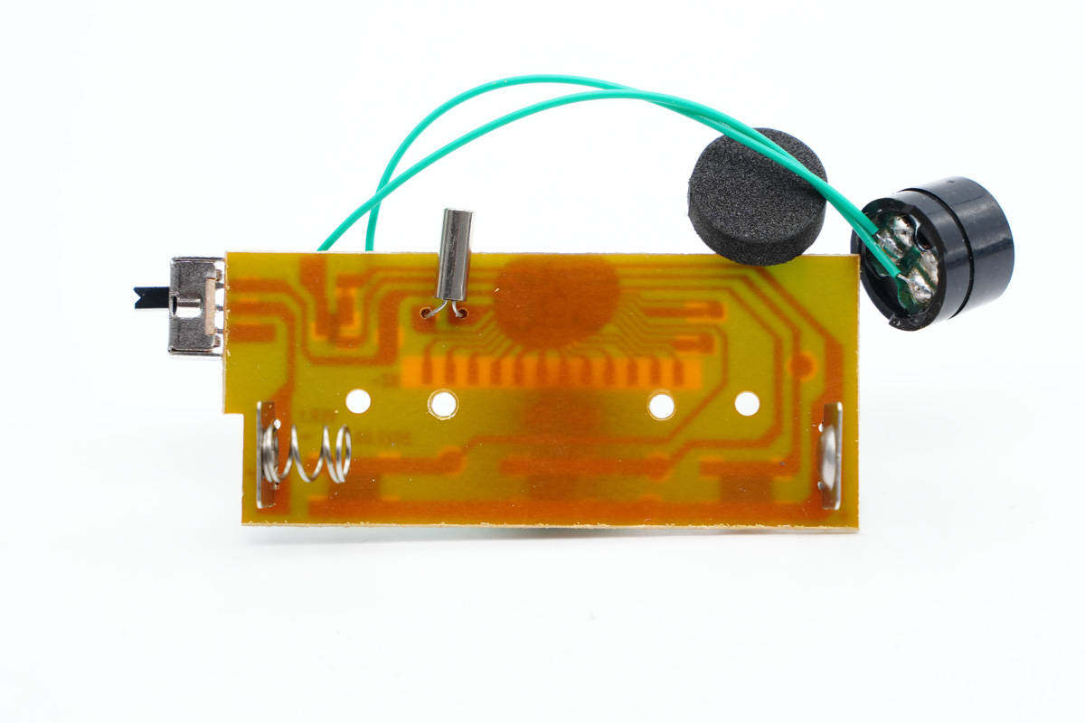

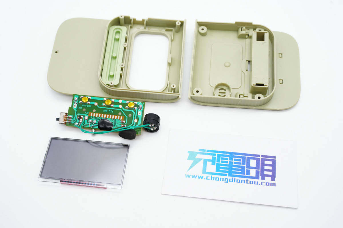

首先拧下背面的四颗固定螺丝,拆开计时器外壳。计时器内部螺丝固定一块PCB板,焊接电池正负极弹片和弹簧,借助后盖壳体固定。
侧面的开关也通过外壳开槽固定,并通过绿色导线焊接连接一个蜂鸣器。
拧下两颗固定螺丝,拆下PCB板并取出液晶屏。
PCB板为单面走线,正面焊接三个功能按键,一颗邦定芯片,一颗三极管,晶振以及侧面的电源开关。
背面焊接筒状晶振和电池正极弹片以及负极弹簧。

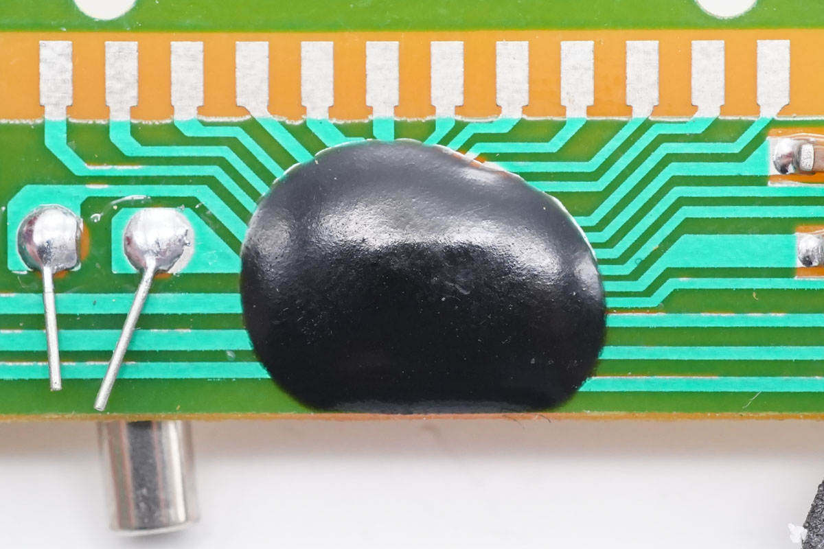

邦定芯片特写。

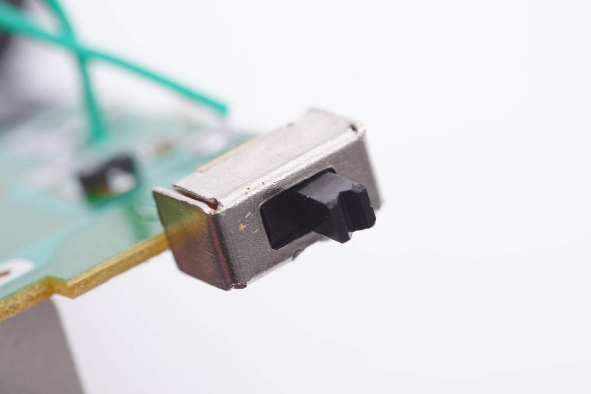

侧面的电源开关特写,控制整机电源通断。

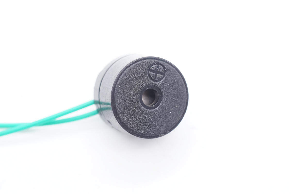

蜂鸣器正面开有小孔。

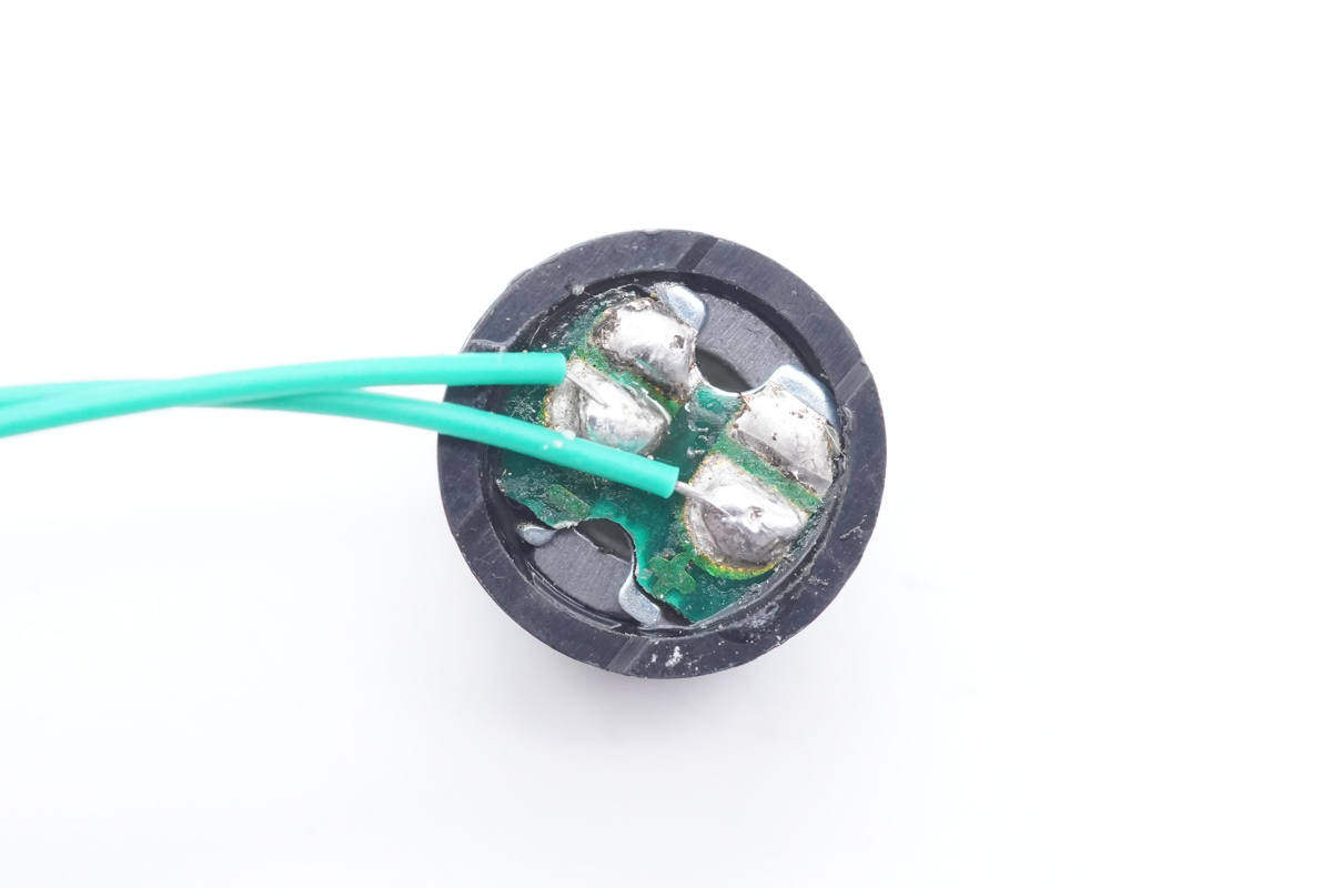

背面焊接导线,能够看到内部的T铁和磁铁。

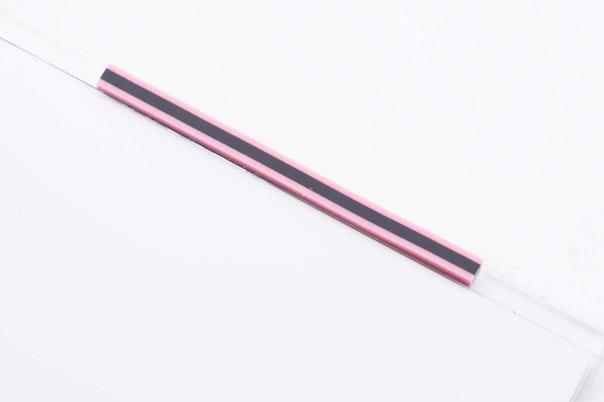

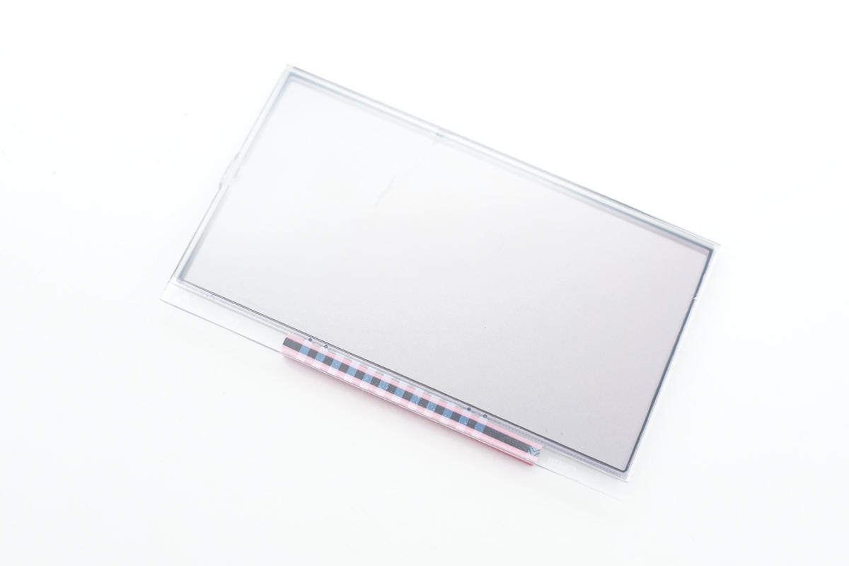

液晶屏幕通过导电橡胶条连接到PCB。
导电橡胶条特写,内部黑色为导电材料,连接PCB板到屏幕导电镀层进行显示。
艺小咖这款速写专用定时器采用支架和夹子设计,正面采用橡胶按键,段落感强,并采用大尺寸液晶屏幕,内置七号电池,数字显示直观,操作和使用都非常方便,是学生朋友的得力助手。
充电头网通过拆解了解到,这款定时器采用主流的计时器设计,在PCB板上邦定一颗芯片,通过导电橡胶进行屏幕驱动,并通过按键进行功能控制,三极管驱动蜂鸣器用于到时提醒,电池正极通过开关进行全机断电,在不使用时节省电能。
