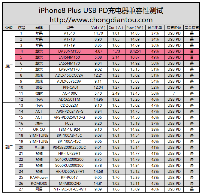

充电头网编辑部一共测试26款USB PD充电器。此次测试使用了苹果官方2m双头Type-C线、苹果官方Type-C to lightning线、测试工具为POWER-Z FL001、测试环境为室温26℃、手机剩余电量在30%~60%之间并处于开机息屏状态。下面来看具体测试数据。

苹果29W充电器,14.7V/1.01A,功率约为14.92W。
苹果65W充电器,8.9V/1.65A,功率约为14.75W。
苹果87W充电器,8.85V/1.66A,功率约为14.7W。
可以看到苹果自家的三款充电器充电功率差别不大,随便买哪一款都行。
Dell 30W充电器,4.87V/1.73A,功率约为8.42W,可视为不支持USB PD充电。
Dell 45W充电器,5.08V/2.15A,功率10.9W,可视为不支持USB PD充电。
Dell 65W充电器,9.04V/1.65A,功率14.95W,与苹果原装几乎一致。
Dell 90W充电器,9.02V/1.68A,功率15.2W。
联想45W充电器,12.21V/1.23A,功率约为15.04W。
联想65W充电器,9.11V/1.64A,功率约为15.03W。
惠普TPN-CA01笔记本电源,12.04V/1.27A,功率约为15.35W,支持iPhone 8Plus USB PD快充。
小米65W充电器,14.96V/1.02A,功率约为15.35W,支持iPhone 8Plus快充。
微软AC-100C不计入USB PD充电器,此处测试只是参与验证这款充电器能让iPhone 8 Plus支持5V/3A。测试结果为5.4V/2.49A,功率约为13.44W。由此可知,iPhone 8 Plus并不能支持5V/3A充电,但充电概功率也不低,可视为快充。
值得注意的是,以上几款充电器均为官方原装产品,自带不可拆卸的Type-C线,用户需要搭配Type-C to lightning转接头才能给iPhone 8实现快充。
小米45W充电器,9.1V/1.65A,功率约为15.06W,支持iPhone 8Plus USB PD快充。
ACT APS-PD024W-G充电器,8.94V/1.65A,功率约为14.76W,支持iPhone 8Plus USB PD快充。
ACT APS-PD025W10-G充电器,9.06V/1.6A,功率约为14.56W,支持iPhone 8Plus USB PD快充。
坤兴FC53 24W USB PD 充电器,9.2V/1.65A,功率约为15.14W,支持iPhone 8Plus USB PD快充。
ORICO TSM-1U924充电器,9.1V/1.64A,功率约为14.96W,支持iPhone 8Plus USB PD快充。
SIMPTUNE SPT100AS-45C充电器,9.03V/1.61A,功率约为14.55W,支持iPhone 8Plus USB PD快充。
SIMPTUNE SPT100A-45C充电器,9.07V/1.61A,功率约为14.6W,支持iPhone 8Plus USB PD快充。
飞天鹰PS45B200K2250UC充电器,9.01V/1.68A,功率约为15.2W,支持iPhone 8Plus USB PD快充。
希柏HR-TCP29H1充电器,8.96V/1.64A,功率约为14.77W,支持iPhone 8Plus USB PD快充。
希柏S040RU2000200充电器,8.76V/1.69A,功率约为14.79W,支持iPhone 8Plus USB PD快充。
希柏S060KU2000300充电器,8.78V/1.69A,功率约为14.82W,支持iPhone 8Plus USB PD快充。
希柏HR-UD60W3PH1充电器,14.68V/1.03A,功率约为15.11W,支持iPhone 8Plus USB PD快充。
RAVPower RP-PC017充电器,9.05V/1.7A,功率15.35W,支持iPhone 8Plus USB PD快充。
罗马仕 MPA830QFD充电器,14.82V/1.02A,功率约为15.11W,支持iPhone 8Plus USB PD快充。
网易NT-TAC-01-65-WH充电器,9.09V/1.66A,功率约为15.11W,支持iPhone 8Plus USB PD快充。

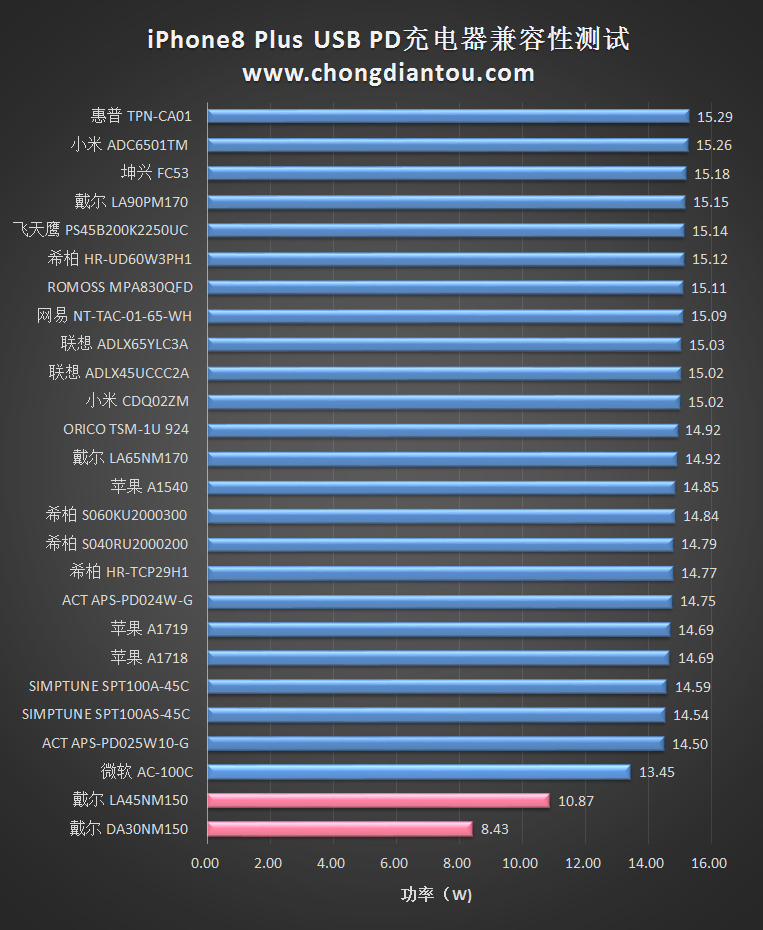

以上测试数据基于POWER-Z FL001得出;数据均在读数稳定之后记录而非充电过程中的峰值;因测试设备、测试环境、测试工具的差异,实际充电效果可能与测试数据存在一定差异;此项测试数据仅供参考。
总结
从此次测试目录中的26款USB PD充电器的测试结果来看,对iPhone 8 Plus的支持性均表现不错,除了苹果自家的三款USB PD充电器,第三方PD充电器对iPhone 8Plus的兼容性良好,充电功率基本维持在15W左右,充电功率相比上一代iPhone而言,简直算得上是大跃进。羡慕安卓快充好多年的果粉,终于可以在iPhone 8Plus上体验到快充的感觉了。
