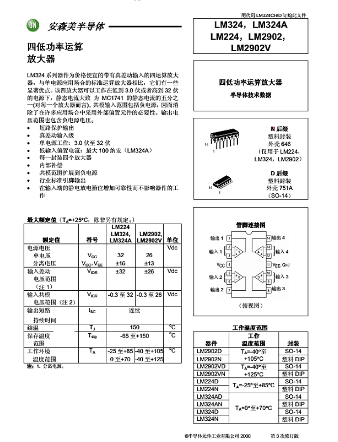

来自安森美半导体的运算放大器LM324。
