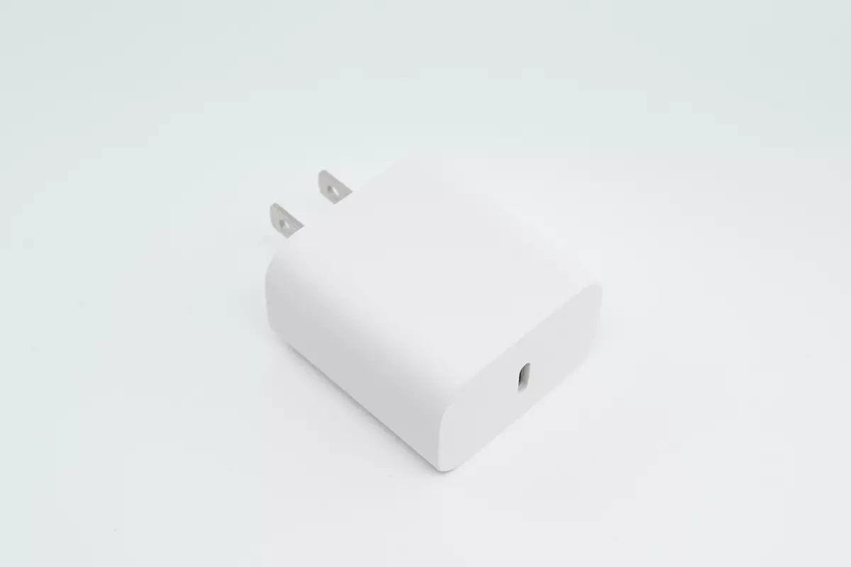

希辉达20W快充充电器外观
![拆解报告:希辉达20W PD充电器XHD-PD20W-充电头网](https://static.chongdiantou.com/wp-content/uploads/2022/11/2022113003343034.png)
充电器采用经典直板造型设计,机身外壳磨砂抗指纹,两侧过渡圆润。
![拆解报告:希辉达20W PD充电器XHD-PD20W-充电头网](https://static.chongdiantou.com/wp-content/uploads/2022/11/2022113003355183.png)

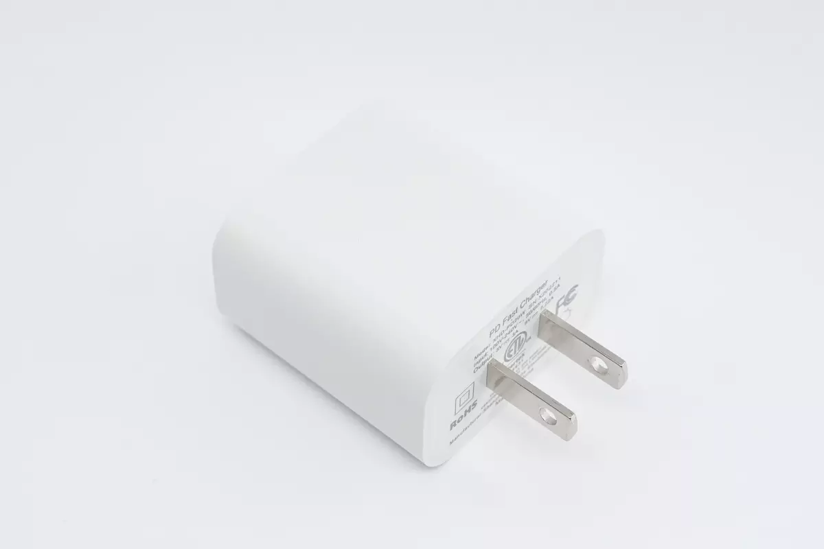

充电器配备固定美规插脚。
![拆解报告:希辉达20W PD充电器XHD-PD20W-充电头网](https://static.chongdiantou.com/wp-content/uploads/2022/11/2022113003360044.png)

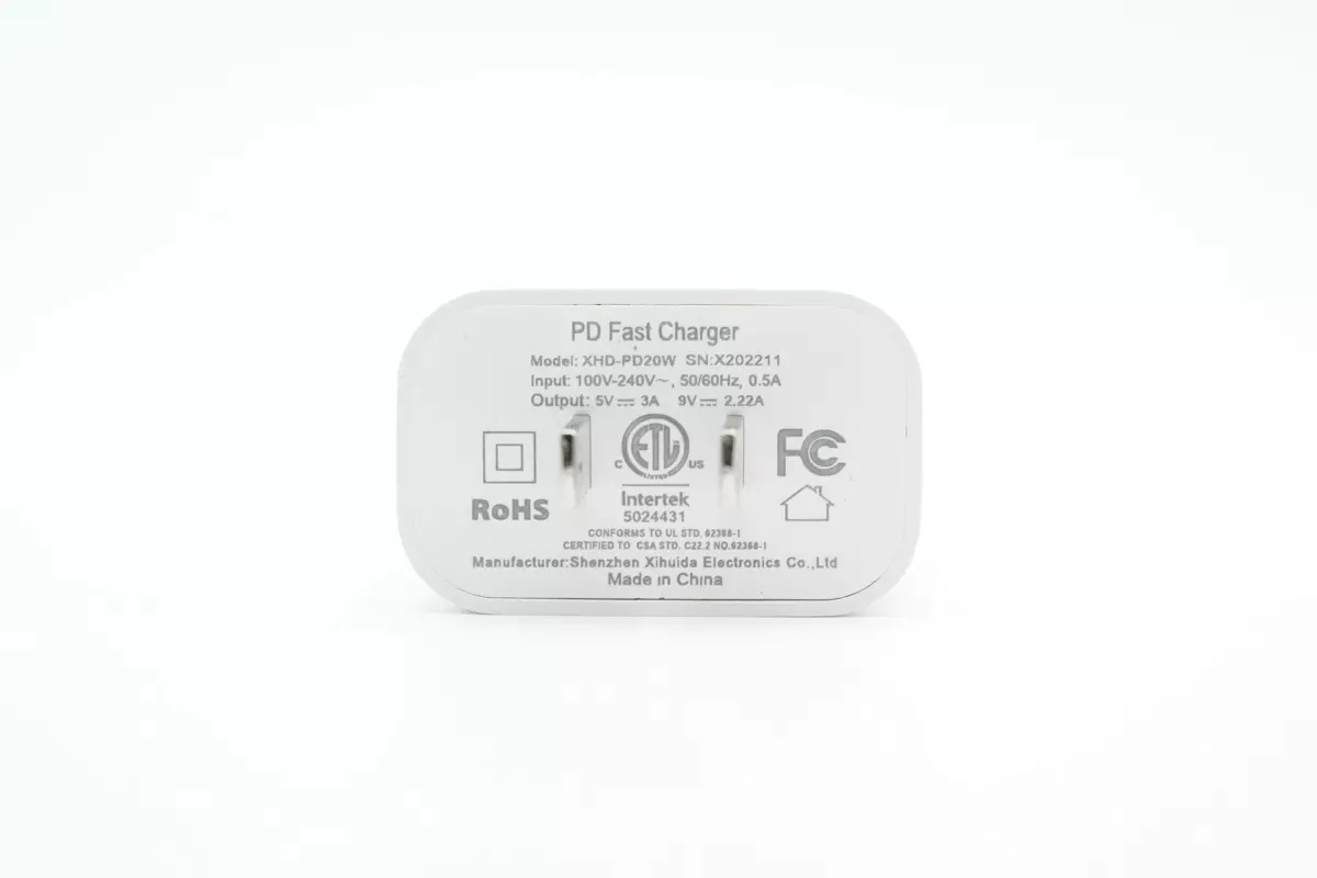

充电器输入端外壳印有参数
型号:XHD-PD20W
输入:100-240V~50/60Hz 0.5A
输出:5V3A、9V2.22A
制造商:深圳市希辉达电子有限公司
产品已通过ETL、FCC认证。

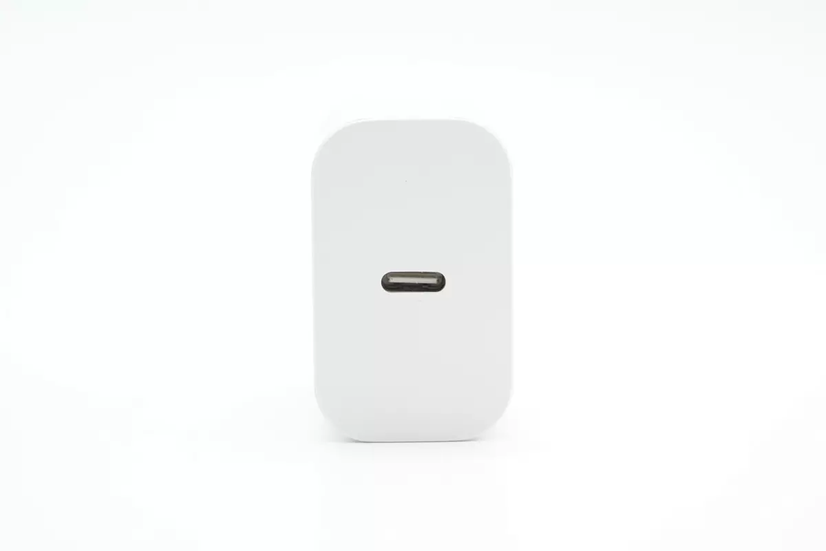

输出端配备单USB-C接口,居中布局。
![拆解报告:希辉达20W PD充电器XHD-PD20W-充电头网](https://static.chongdiantou.com/wp-content/uploads/2022/11/2022113003361616.png)

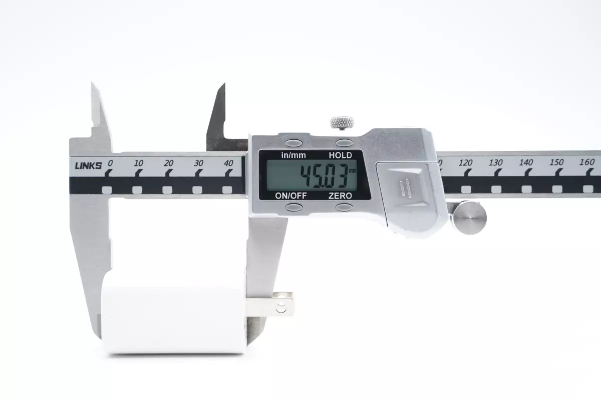

测得充电器机身高度为45.03mm。
![拆解报告:希辉达20W PD充电器XHD-PD20W-充电头网](https://static.chongdiantou.com/wp-content/uploads/2022/11/2022113003343491.png)

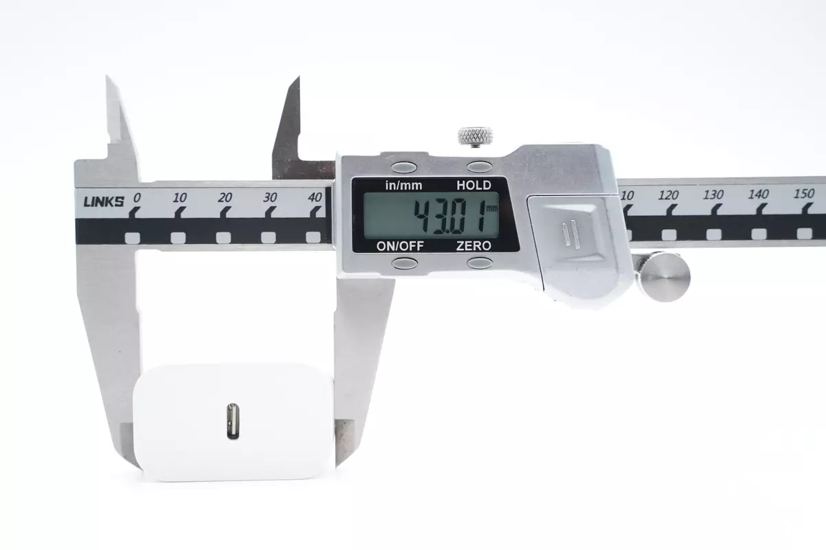

宽度为43.01mm。

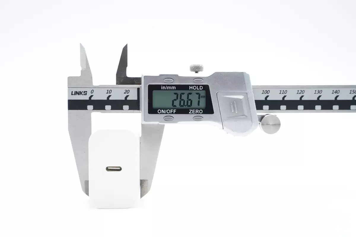

厚度为26.67mm。

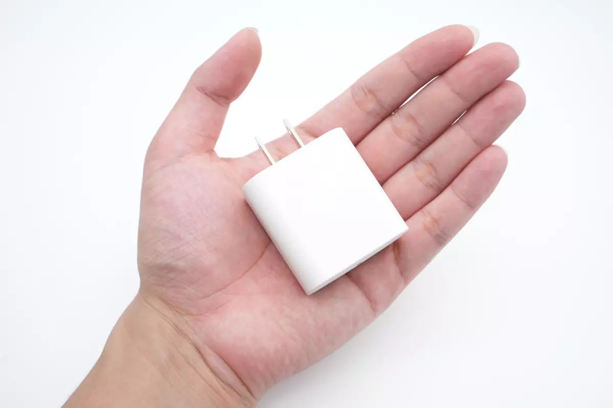

充电器拿在手上的大小直观感受。

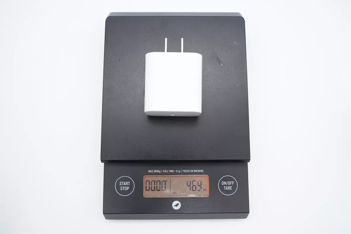

另外测得充电器净重约为47g。

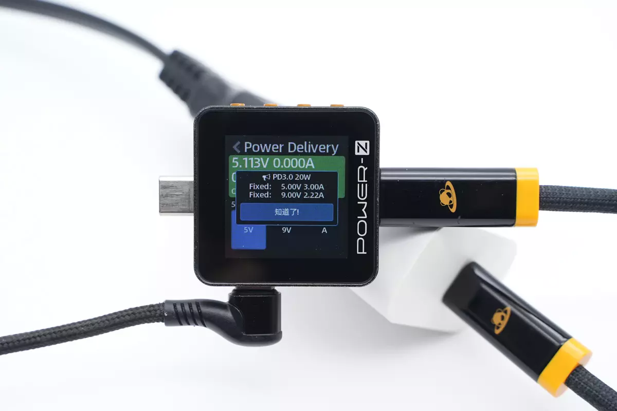

使用ChargerLAB POWER-Z KM002C测得USB-C口支持AFC、QC3+、PD3.0、Apple2.4A充电协议。
![拆解报告:希辉达20W PD充电器XHD-PD20W-充电头网](https://static.chongdiantou.com/wp-content/uploads/2022/11/2022113003454418.png)
并且具备5V3A、9V2.22A两组固定电压档位。

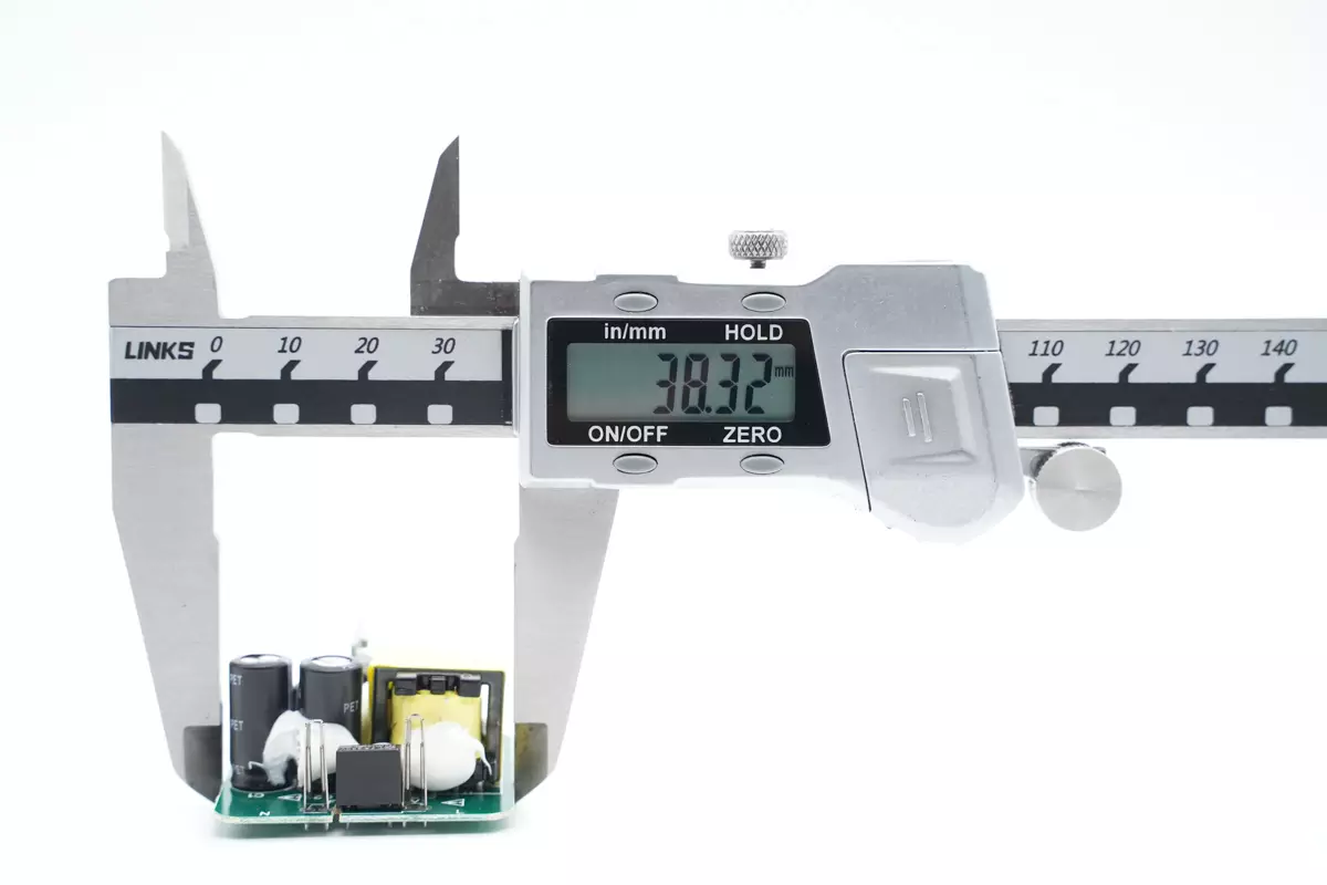

使用游标卡尺测得PCBA模块长度约为40.94mm。
![拆解报告:希辉达20W PD充电器XHD-PD20W-充电头网](https://static.chongdiantou.com/wp-content/uploads/2022/11/2022113003343947.png)
PCBA模块宽度约为38.32mm。
![拆解报告:希辉达20W PD充电器XHD-PD20W-充电头网](https://static.chongdiantou.com/wp-content/uploads/2022/11/2022113003474381.png)

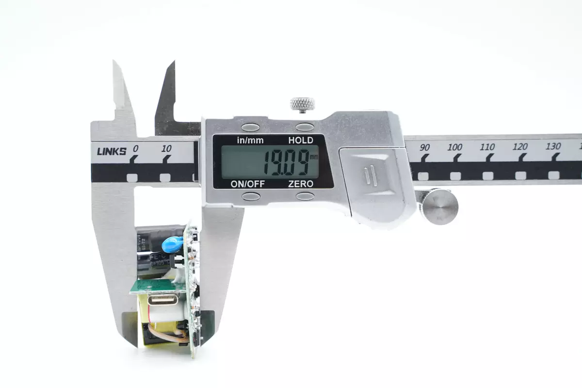

PCBA模块厚度约为19.09mm。
![拆解报告:希辉达20W PD充电器XHD-PD20W-充电头网](https://static.chongdiantou.com/wp-content/uploads/2022/11/2022113003343260.png)

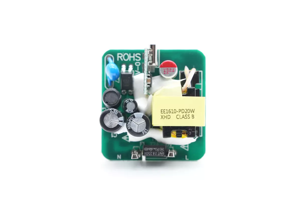

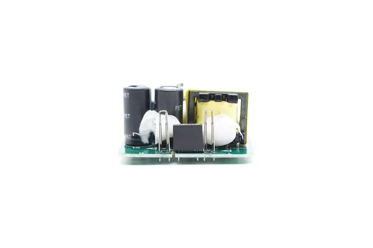

PCBA模块正面一览,底部焊接输入保险丝,依次焊接高压滤波电容,变压器,反馈光耦和输出滤波固态电容,其中USB-C母座焊接在小板上。变压器,电解电容和输出小板均通过胶水固定。
![拆解报告:希辉达20W PD充电器XHD-PD20W-充电头网](https://static.chongdiantou.com/wp-content/uploads/2022/11/2022113003480639.png)

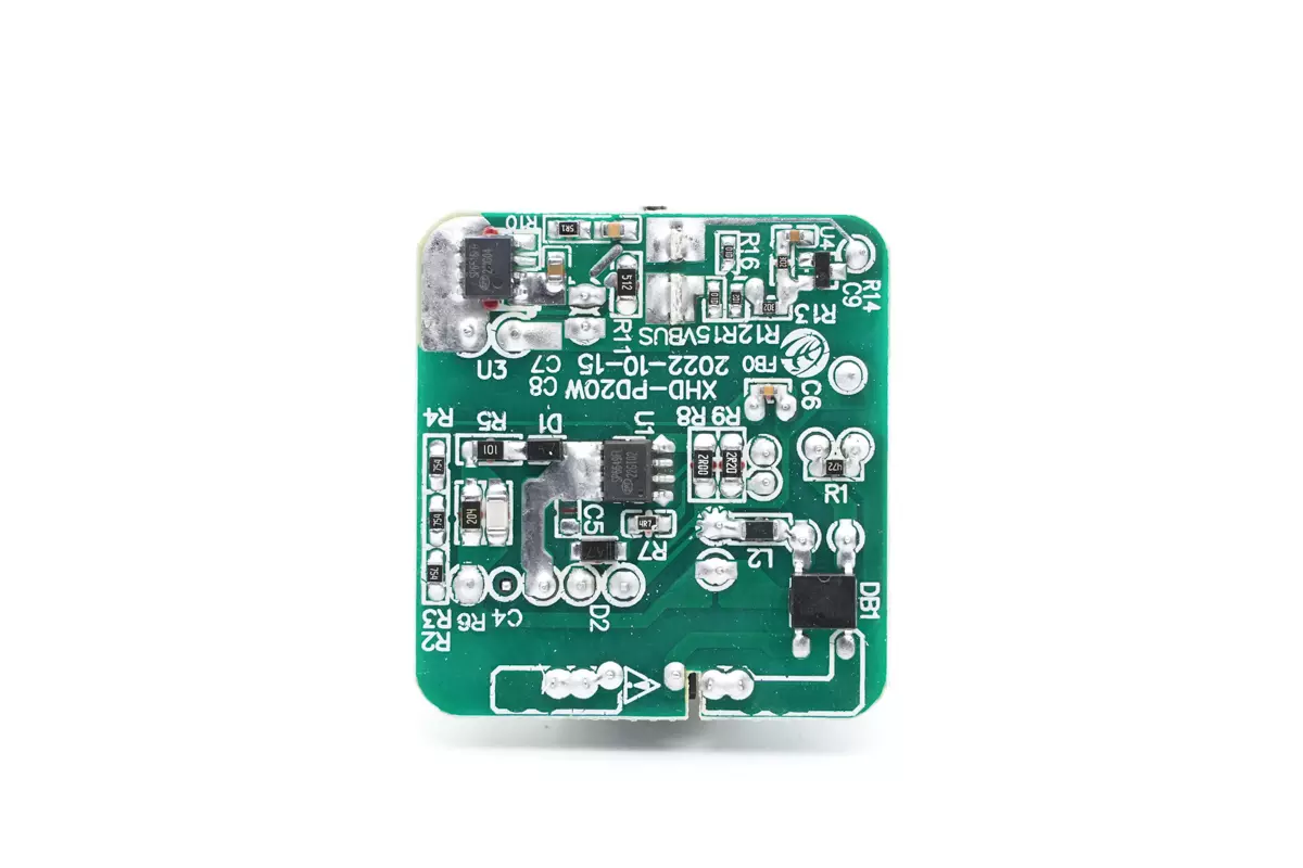

PCBA模块背面焊接整流桥,初级主控芯片和次级同步整流芯片,方案集成度高。
通过对PCBA模块的观察,希辉达这款20W快充采用硅动力高集成快充电源方案,初级主控芯片和次级同步整流芯片分别集成高压MOS管和同步整流管,电路简洁。输出电压由协议芯片通过光耦反馈,进行控制调节,满足快充不同电压的输出需求。下面就从输入端开始了解各个器件的信息。

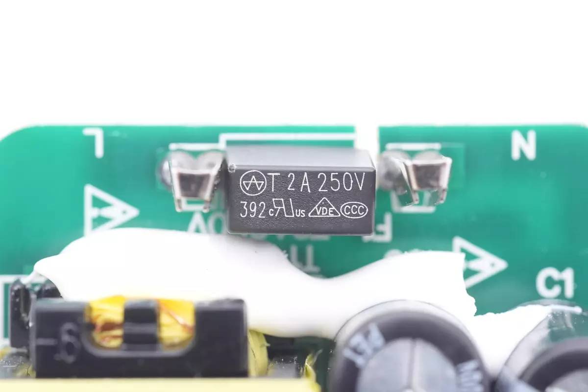

输入端焊接一颗保险丝和取电夹片。
![拆解报告:希辉达20W PD充电器XHD-PD20W-充电头网](https://static.chongdiantou.com/wp-content/uploads/2022/11/2022113003345468.png)
输入端延时保险丝规格为2A 250V。

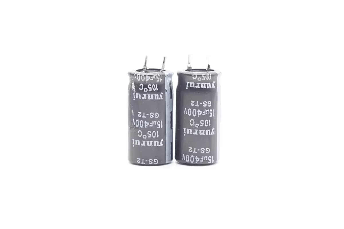

两颗高压滤波电容来自云睿,规格均为15μF400V。

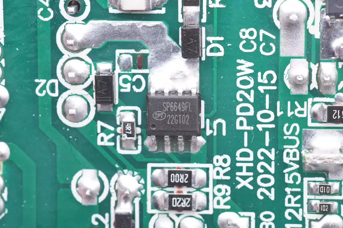

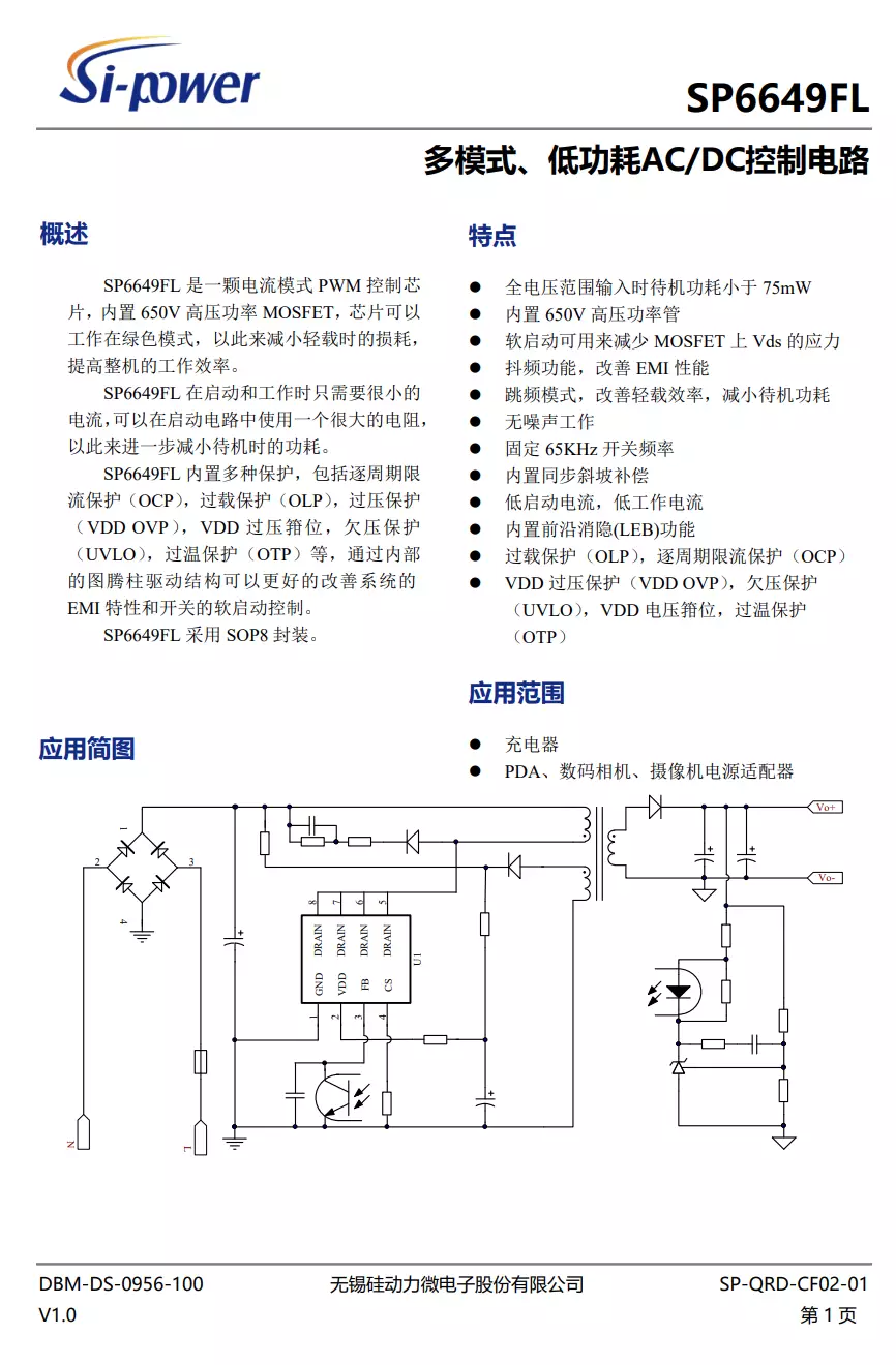

![拆解报告:希辉达20W PD充电器XHD-PD20W-充电头网](https://static.chongdiantou.com/wp-content/uploads/2022/11/2022113003495160.png)
开关电源主控芯片采用硅动力SP6649FL,这是一颗电流模式PWM控制芯片,内置650V高压功率MOSFET,芯片可以工作在绿色模式,以此来减小轻载时的损耗,提高整机的工作效率。SP6649FL在启动和工作时只需要很小的电流,可以使用较大的启动电阻,从而进一步减小待机时的功耗,全电压范围输入时待机功耗小于75mW。 SP6649FL采用SOP8封装。
![拆解报告:希辉达20W PD充电器XHD-PD20W-充电头网](https://static.chongdiantou.com/wp-content/uploads/2022/11/2022113003500324.png)
SP6649FL内置多种保护,包括逐周期限流保护(OCP),过载保护(OLP),过压保护(VDD OVP),VDD过压箝位,欠压保护(UVLO),过温保护(OTP)等,通过内部的图腾柱驱动结构可以更好的改善系统的EMI特性和开关的软启动控制。
充电头网拆解了解到,硅动力的快充芯片还被JinHotai迷你25W PD快充充电器、贝尔金无线充原装20W充电器、铁甲20W PD快充充电器、斯泰克20W迷你PD快充、奥睿科20W PD快充、图拉斯18W PD快充等数十款产品。

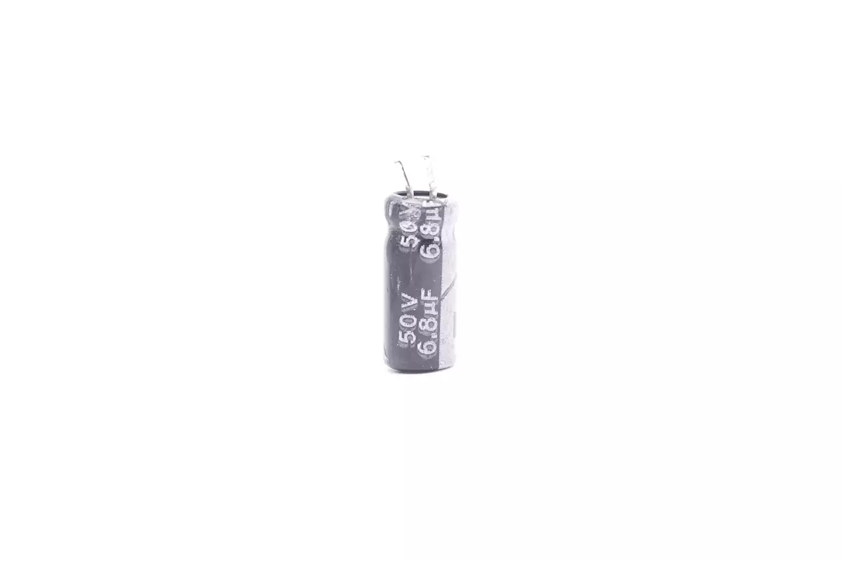

为主控芯片供电的滤波电容规格为50V 6.8μF。

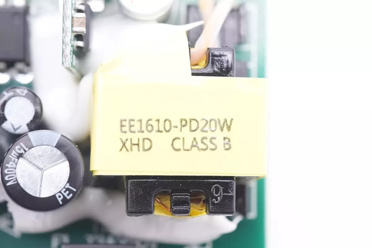

变压器采用EE1610磁芯,由希辉达代工。

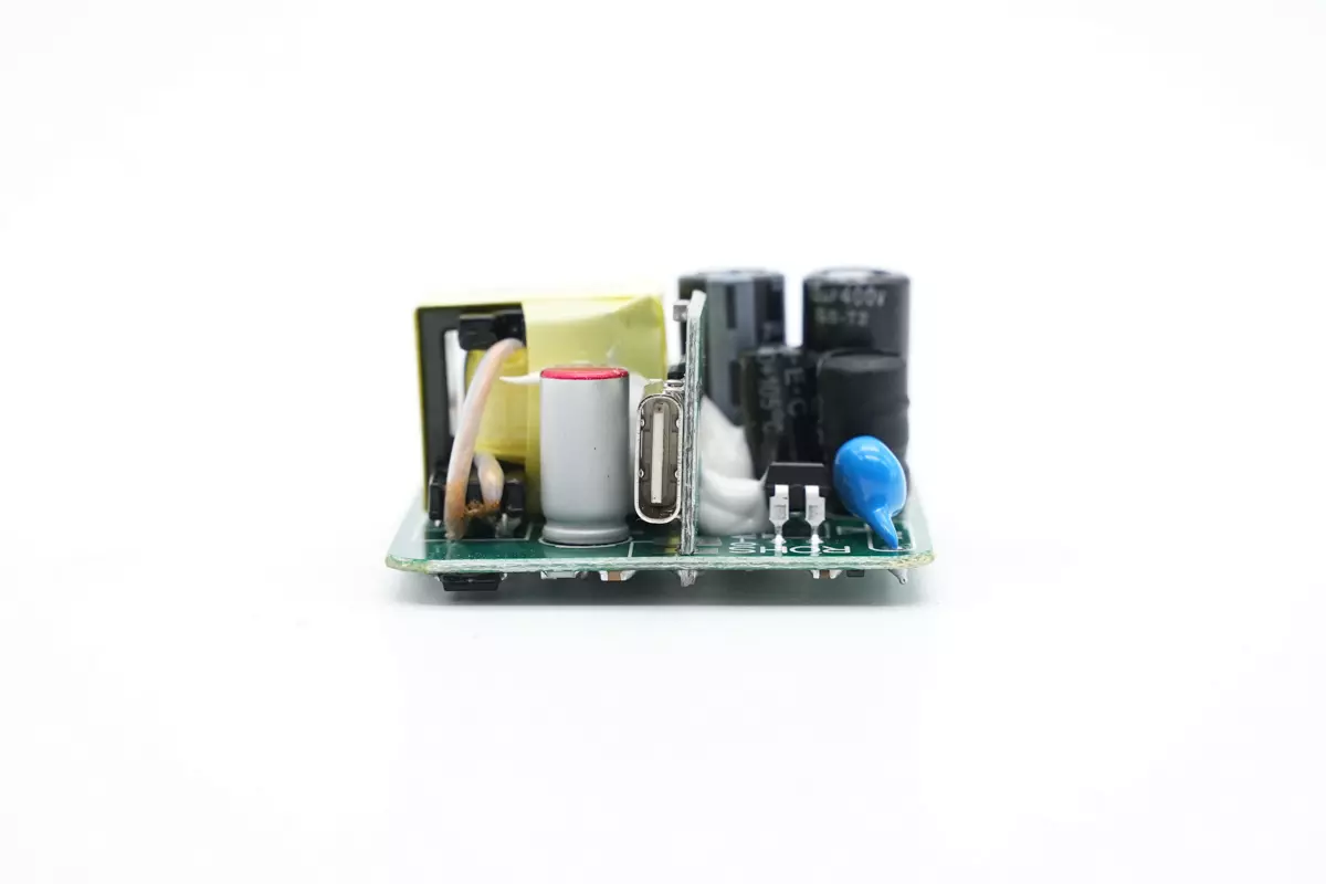

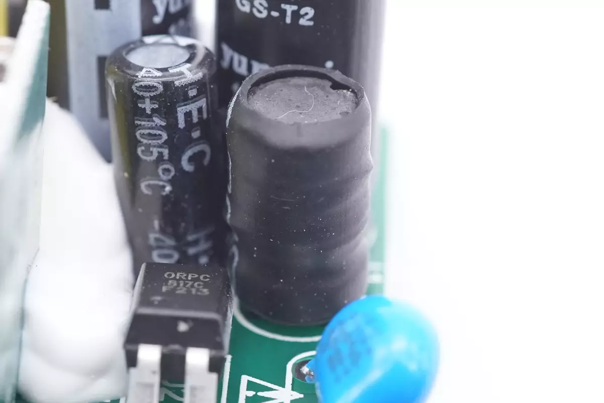

输出侧能够看到滤波固态电容,输出小板,反馈光耦和蓝色Y电容。
![拆解报告:希辉达20W PD充电器XHD-PD20W-充电头网](https://static.chongdiantou.com/wp-content/uploads/2022/11/2022113003503237.png)

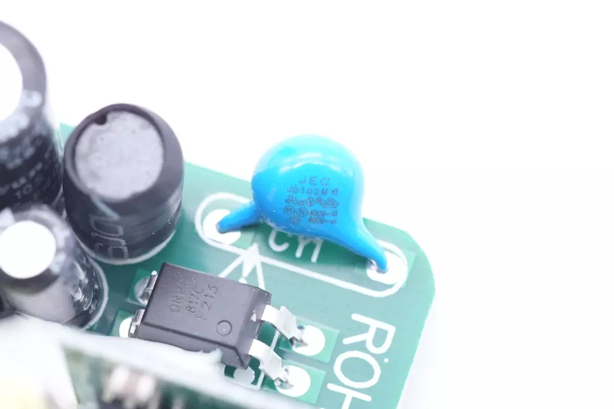

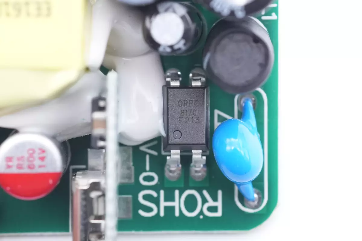

光耦来自奥伦德,型号PC817C,用于输出电压反馈调节。
![拆解报告:希辉达20W PD充电器XHD-PD20W-充电头网](https://static.chongdiantou.com/wp-content/uploads/2022/11/2022113003344463.png)
蓝色Y电容来自JEC智旭电子。
![拆解报告:希辉达20W PD充电器XHD-PD20W-充电头网](https://static.chongdiantou.com/wp-content/uploads/2022/11/2022113003513176.png)

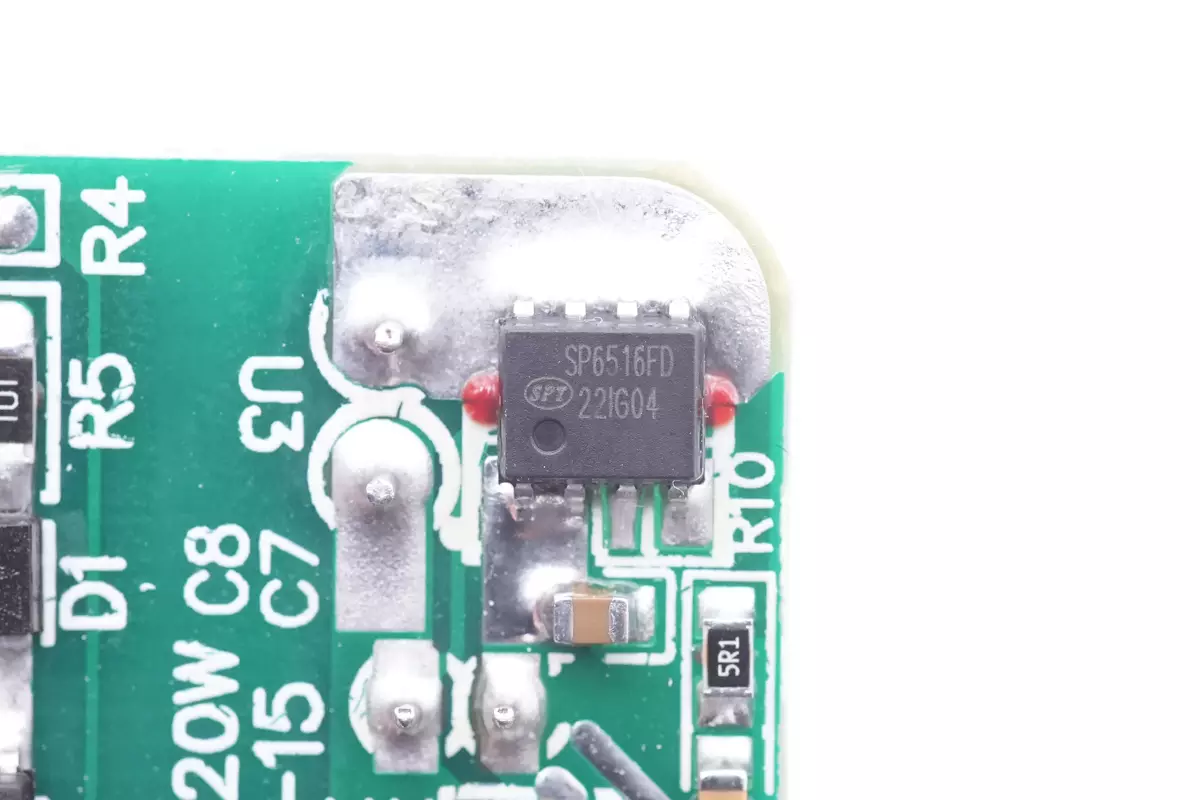

同步整流芯片采用硅动力SP6516FD,这是一颗高性能的开关电源次级侧同步整流控制电路。在低压大电流开关电源应用中,轻松满足6级能效,是理想的超低导通压降整流器件的解决方案。
SP6516FD可支持高达150KHz的开关频率应用,并且支持CCM/QR/DCM等 开关电源工作模式应用,其极低导通压降产生的损耗远小于肖特基二极管的导通损耗,极大提高了系统的转换效率,大幅降低了整流器件的温度。
![拆解报告:希辉达20W PD充电器XHD-PD20W-充电头网](https://static.chongdiantou.com/wp-content/uploads/2022/11/2022113003513519.png)
芯片内置耐压65V的NMOSFET同步整流开关,且具有极低的内阻,可提供系统高达3A的应用输出;还内置了高压直接检测技术,耐压高达150V;以及自供电技术极大扩展了输出电压应用范围。

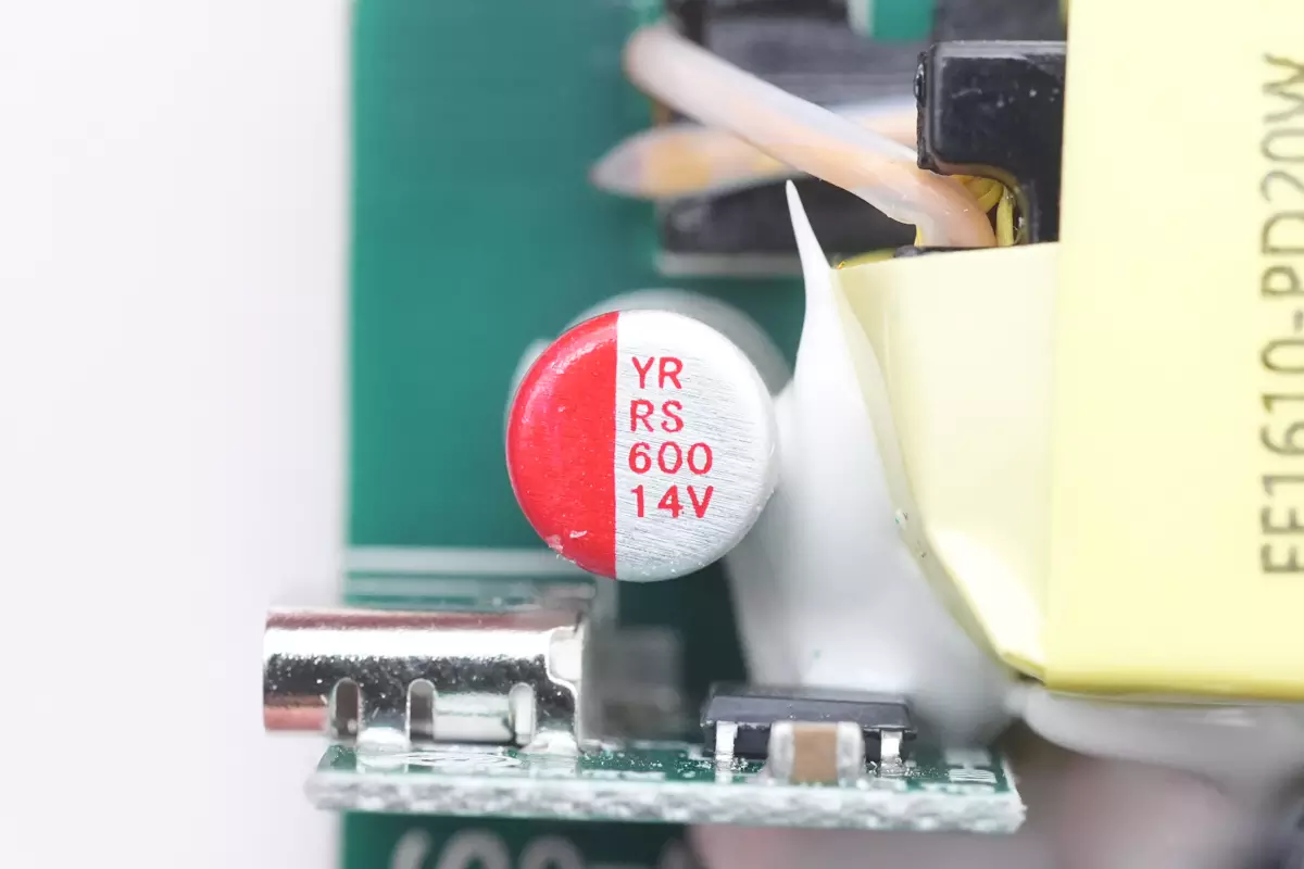

输出滤波固态电容来自云睿,规格为600μF 14V。

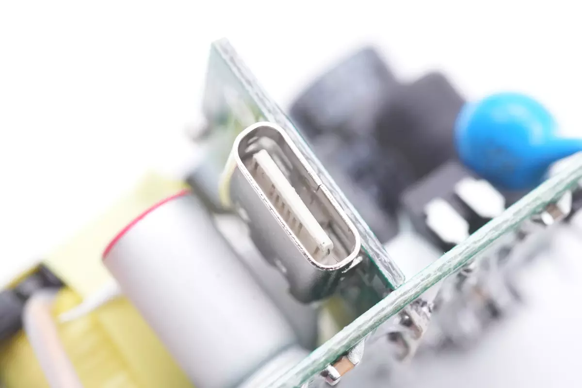

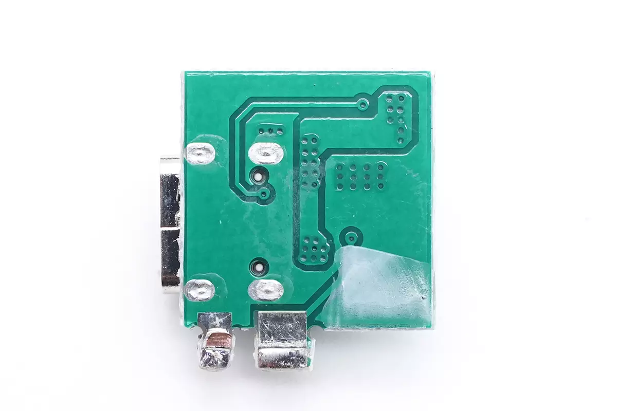

协议芯片焊接在垂直的输出小板上。
![拆解报告:希辉达20W PD充电器XHD-PD20W-充电头网](https://static.chongdiantou.com/wp-content/uploads/2022/11/2022113003515382.png)

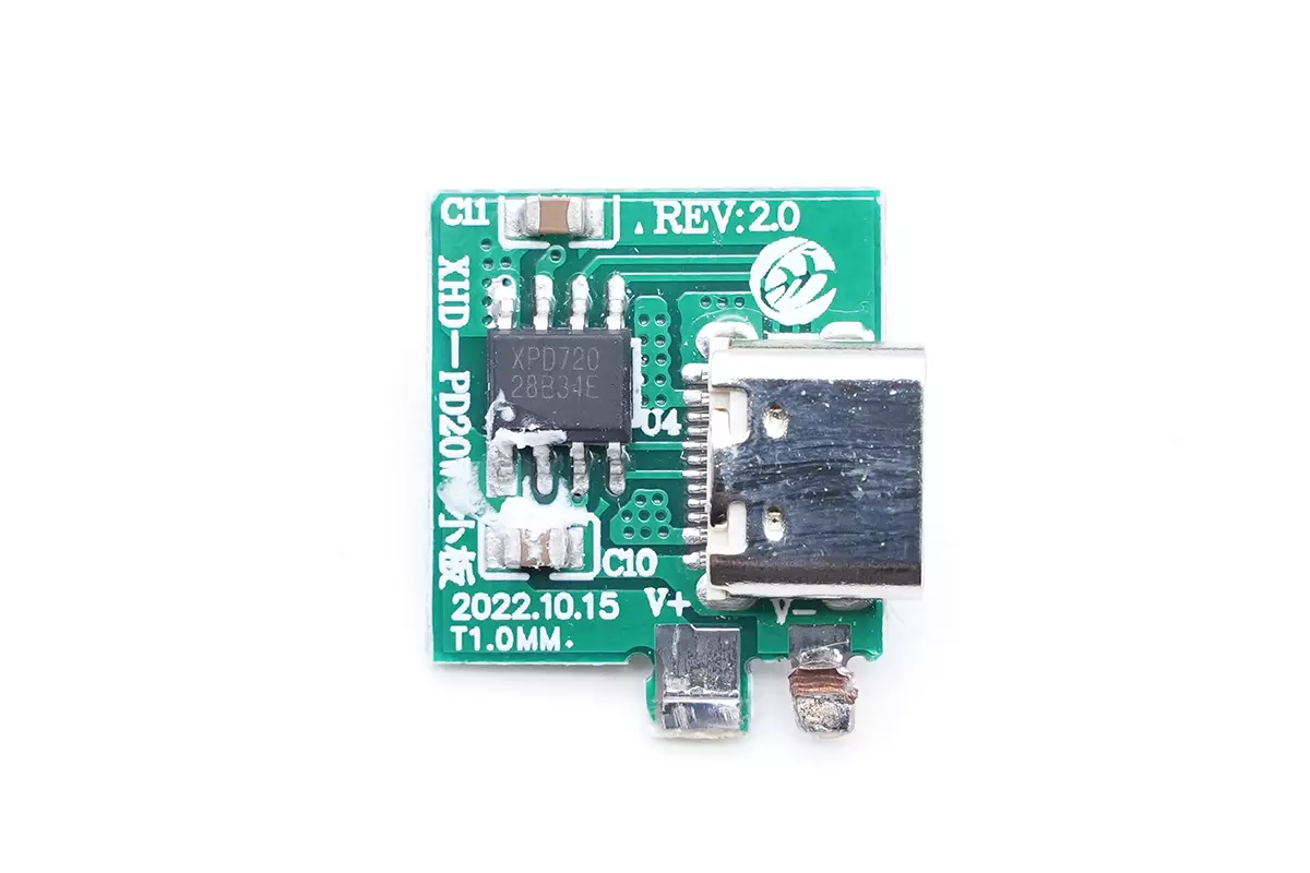

焊接取下输出小板,小板正面焊接一颗协议芯片,两颗滤波电容和输出USB-C母座。
![拆解报告:希辉达20W PD充电器XHD-PD20W-充电头网](https://static.chongdiantou.com/wp-content/uploads/2022/11/2022113003515796.png)
输出小板背面没有焊接元件,USB-C母座采用过孔焊接固定。

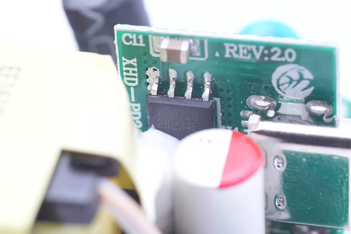

![拆解报告:希辉达20W PD充电器XHD-PD20W-充电头网](https://static.chongdiantou.com/wp-content/uploads/2022/11/2022113003520742.png)

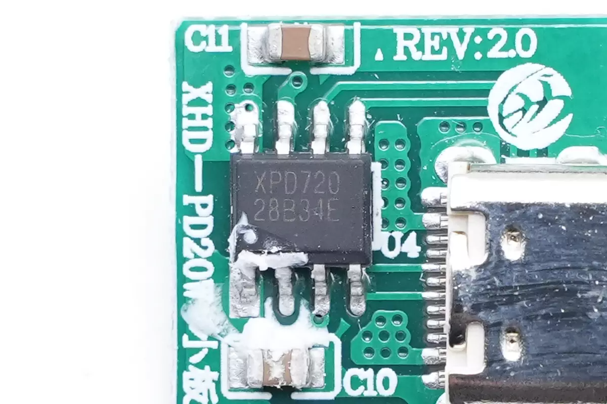

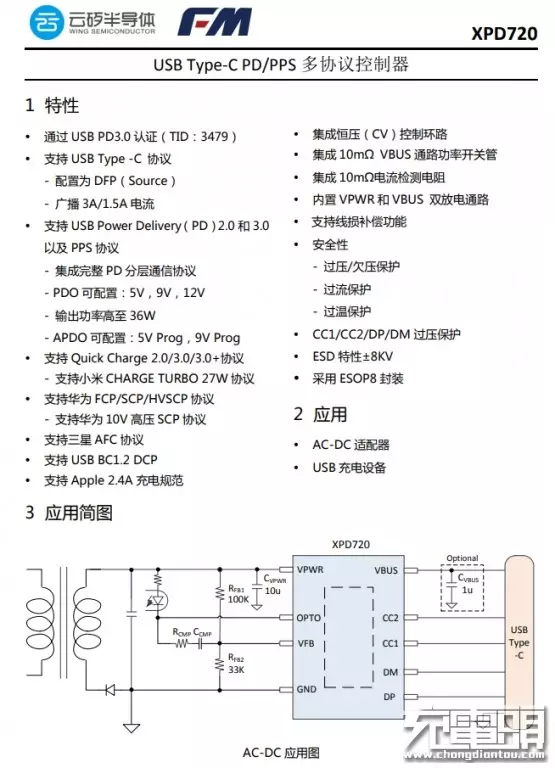

USB PD协议芯片采用富满云矽XPD720,这款芯片已经通过了USB PD3.0认证,TID:3479,支持QC2.0、QC3.0、AFC、FCP、SCP、HVSCP、PD和PPS等快充协议,内部集成 10mΩ VBUS 通路功率开关管,并且集成10mΩ电流检测电阻,引脚支持过压保护,内置完善的保护功能,节省外围元件数量,降低成本。采用ESOP8封装。
![拆解报告:希辉达20W PD充电器XHD-PD20W-充电头网](https://static.chongdiantou.com/wp-content/uploads/2022/11/2022113003343224.png)
富满云矽 XPD720 资料信息。
充电头网拆解了解到,云矽半导体XPD系列快充协议芯片已被公牛,贝尔金,联想,诺基亚,飞利浦,傲基,倍思,品胜,摩米士等多个品牌的数十款产品采用,抓住20W PD快充风口,富满集团云矽半导体单月PD协议芯片销量突破千万颗。

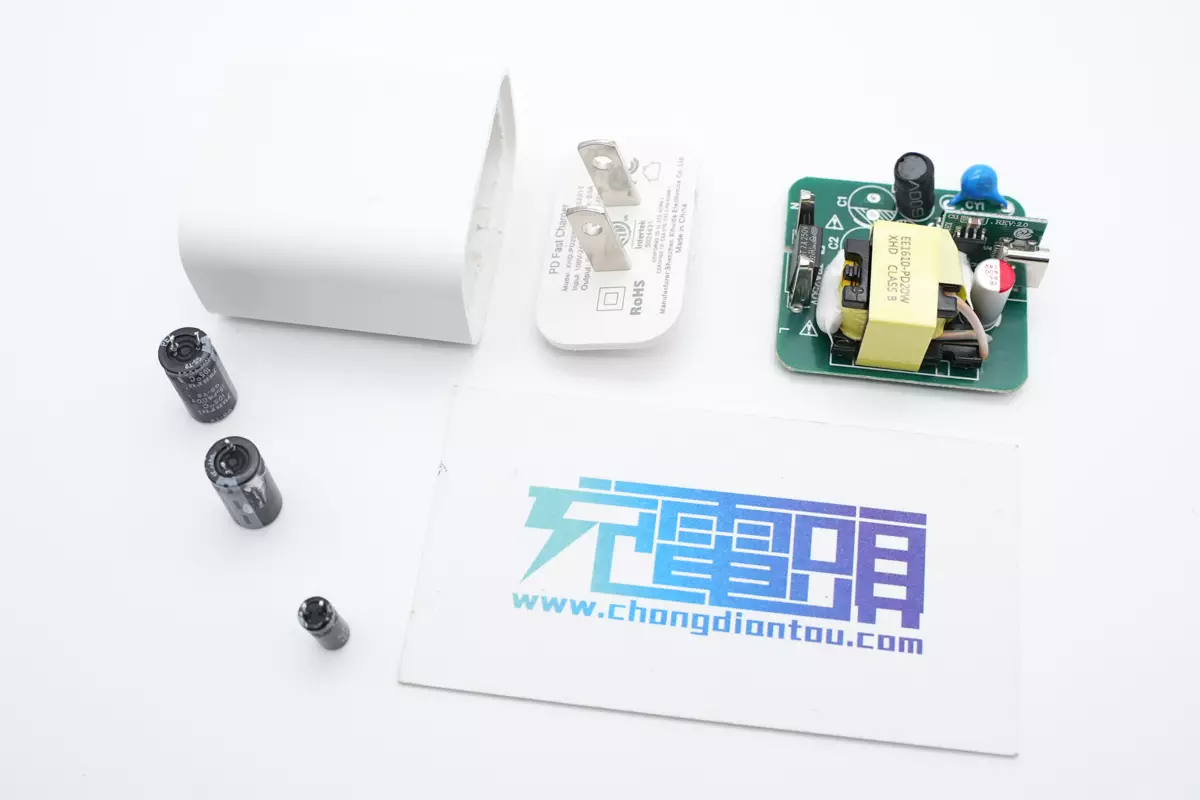

全部拆解一览,来张全家福。
希辉达20W快充充电器采用白色外壳,外观简洁,可以方便客户进行差异化定制。输出支持AFC、QC3+、PD3.0快充协议,具备5V3A和9V2.22A两组固定电压档位,满足苹果手机以及ipad的快充使用。这是专门为跨境电商打造的一款爆款的产品,产品累计出货5KK以上,亚马逊评分稳定4.8以上,产品性能优秀,跨境电商客户索取样品可以联系 王先生电话微信 13824399410
充电头网通过拆解了解到,希辉达20W快充内部使用硅动力高集成电源方案,使用SP6649FL搭配SP6516FD组成高集成QR反激电源方案,两颗芯片均集成开关管,集成度高,外围精简。协议芯片采用富满云矽XPD720,内部集成VBUS开关管和电流检测电路。高压电容和输出固态电容均来自云睿,内部变压器等元件打胶固定,整体做工和用料都很可靠。
