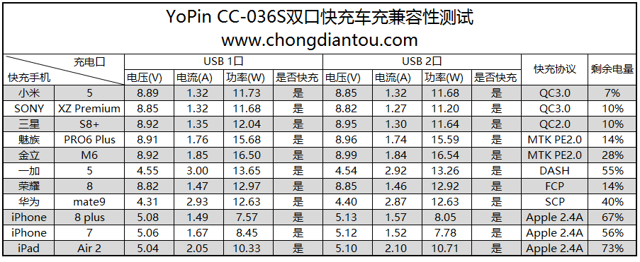

小编主要针对优品仕CC-036S双口车充的兼容性能做了相应的测试,选用了小米、索尼、三星、魅族、金立、华为、苹果等多款手机设备。测试结果如下:
通过数据表中的测试结果,可以看出优品仕CC-036S双口车充的兼容性能非常不错,对测试的手机设备均能够实现快充,完美的兼容了目前的QC3.0、QC2.0、MTK PE、FCP、SCP 、Apple 2.4A等协议。
![优品仕联合易能微推出万能快充车充CC-036S-充电头网](https://bbs.chongdiantou.com/data/attachment/forum/201710/27/112121v2t1vdueedurww2z.png)
相比常见的快充车充,优品仕CC-036S的优势在于,两个输出接口均能对现有主流手机设备快速充电。这种盲插方案省掉了用户在使用过程中需要选择接口的麻烦,提升了使用便捷性。
