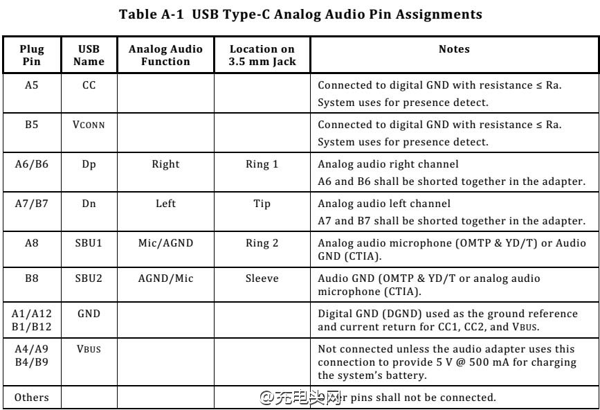

既然是 USB TYPE-C耳机,那首先应该考虑的就是USB-IF说什么。从USB TYPE-C SPEC 1.2文档中,我们可以看到,USB-IF为了把3.5mm耳机孔兼容,费了老大劲了,直接把TYPE-C模拟耳机定义在了CC LOGIC层面上。在CC LOGIC的状态机定义中,USB-IF为了兼容TYPE-C模拟耳机,把状态转换图画的跟蜘蛛网一样。引脚定义中,为了兼容音频的负电平信号输出,也是煞费苦心。最后定出来的引脚如下:
从图中可以看出,TYPE-C耳机,最简单的做法是,直接把CC和VCONN都接地。那么原有的USB2.0数据传输线,将分别作为左声道和右声道。SBU1和SBU2,则作为麦克风信号。因此,USB-IF所定义的TYPE-C耳机,上面是不需要任何芯片,或者电阻电容的。说到这里,有人会掉下巴了,不用芯片和阻容……。那不是瞎胡闹吗?是的,不仅仅如此,在这种模式下,耳机还可以通过VBUS往手机反向充500mA的电能。于是,一边充电,一边听音乐,感觉很High。所以,TYPE-C耳机炒的火热的其中一部分就是瞎胡闹。

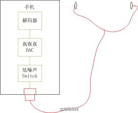

(图1 模拟TYPE-C耳机的音频传输通道)
图1为传统模拟TYPE-C耳机音乐传输通道,红色部分为音质损失,对于国产android手机来说,内置DAC已经对音质造成了最主要的音质损失。而且在进入TYPE-C口之前,还有个模拟开关用来切换音频模式还是数字模式,然后经过TYPE-C接口,再经过耳机线,传送到左右两个扬声器。其中,最重要的音质损耗在DAC部分,其他部分,只是理论上有损耗,未必真的损失听觉效果。

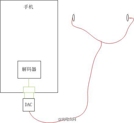

(图2 CDLA TYPE-C耳机的音频传输通道)
图2为CDLA�0�2 TYPE-C耳机的音频传输通道,由于DAC放在了外置的USB插头上,因此不再需要内部的Switch,音质损耗只存在于耳机线上。当然,这个是简易的示意图,实际上,从解码器到DAC之间,是以USB2.0的格式传输的,但是这部分属于纯数字传输,是100%保真,可以无视。

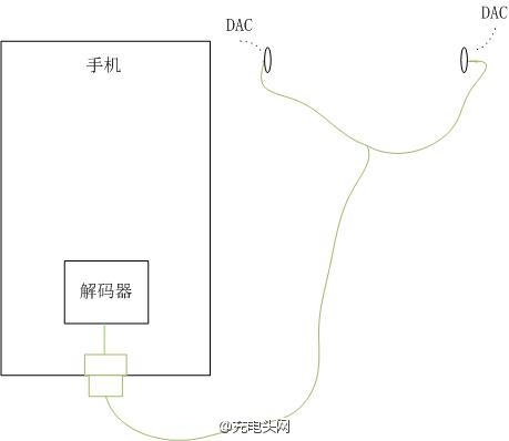

(图3 理想无损传输路径)
图3是理想的音频传输路径,在到达扬声器之前,全部为数字信号传输100%保真,DAC与扬声器集成在一起。DAC的输出经过缓冲后,直接驱动扬声器。两边的DAC之间,可以通过一个数字信号去进行数据同步。这样就是真正的全程无损传输了。

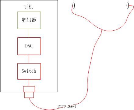

当然,个人认为,这些做法,不见得会成为TYPE-C耳机的最终形式。作为做音乐播放器出身的Apple,个人感觉他的TYPE-C耳机应该是这样:
(图4 猜测APPLE的TYPE-C耳机)
图4是小编猜测的APPLE TYPE-C耳机,不需要任何元器件,纯模拟耳机。其中的原因在于,接口和连接线上的音质损失,是可以通过良好的设计来降低的。CDLA,最核心的价值,说到底还是解决国产手机本身的音频输出性能不过关的问题。

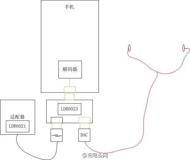

第三,使用耳机时的手机充电问题
根据USB-IF的规范,模拟耳机只要外接VBUS供电过来,可以进行500mA的充电。但是,这个电流远远不能够满足现在手机的充电需求。对于CDLA这类数字耳机,带来的好处就是可以实现一边听音乐,一边快速充电。只需要再增加一颗USB PD控制器例如LDR6023,以及增加一个USB TYPE-C的母座作为适配器接入口,就可以了。
(图5 一边充电一边听音乐的应用)
