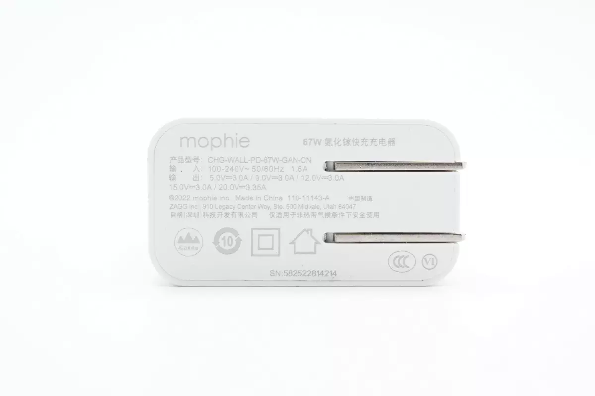

输入端外壳印有充电器参数
型号:CHG-WALL-PD-67W-GAN-CN
输入:100-240V~50/60Hz 1.6A
输出:5V3A、9V3A、12V3A、15V3A、20V3.35A
制造商:自格(深圳)科技开发有限公司
充电器已经通过了CCC认证,以及VI级能效认证。

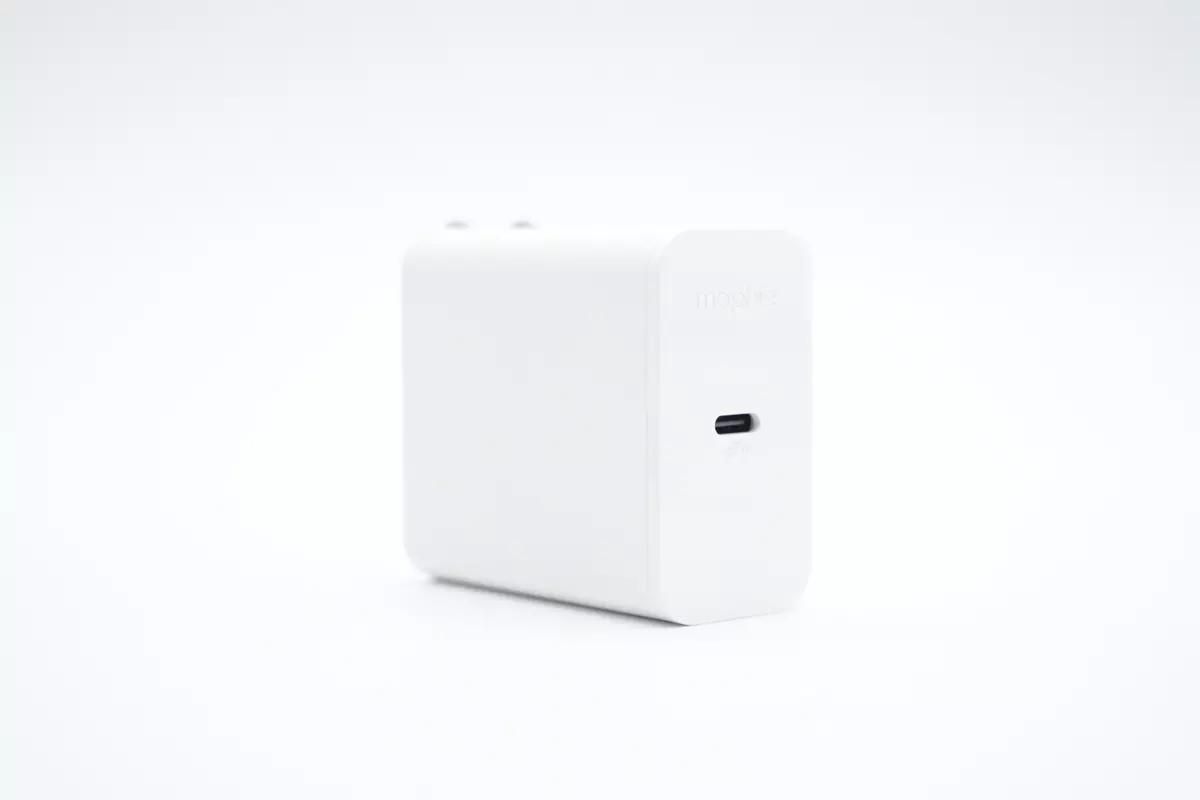

充电器配备可折叠国标插脚,携带方便。
![拆解报告:mophie 67W USB-C氮化镓充电器-充电头网](https://static.chongdiantou.com/wp-content/uploads/2022/12/2022120508071117.png)

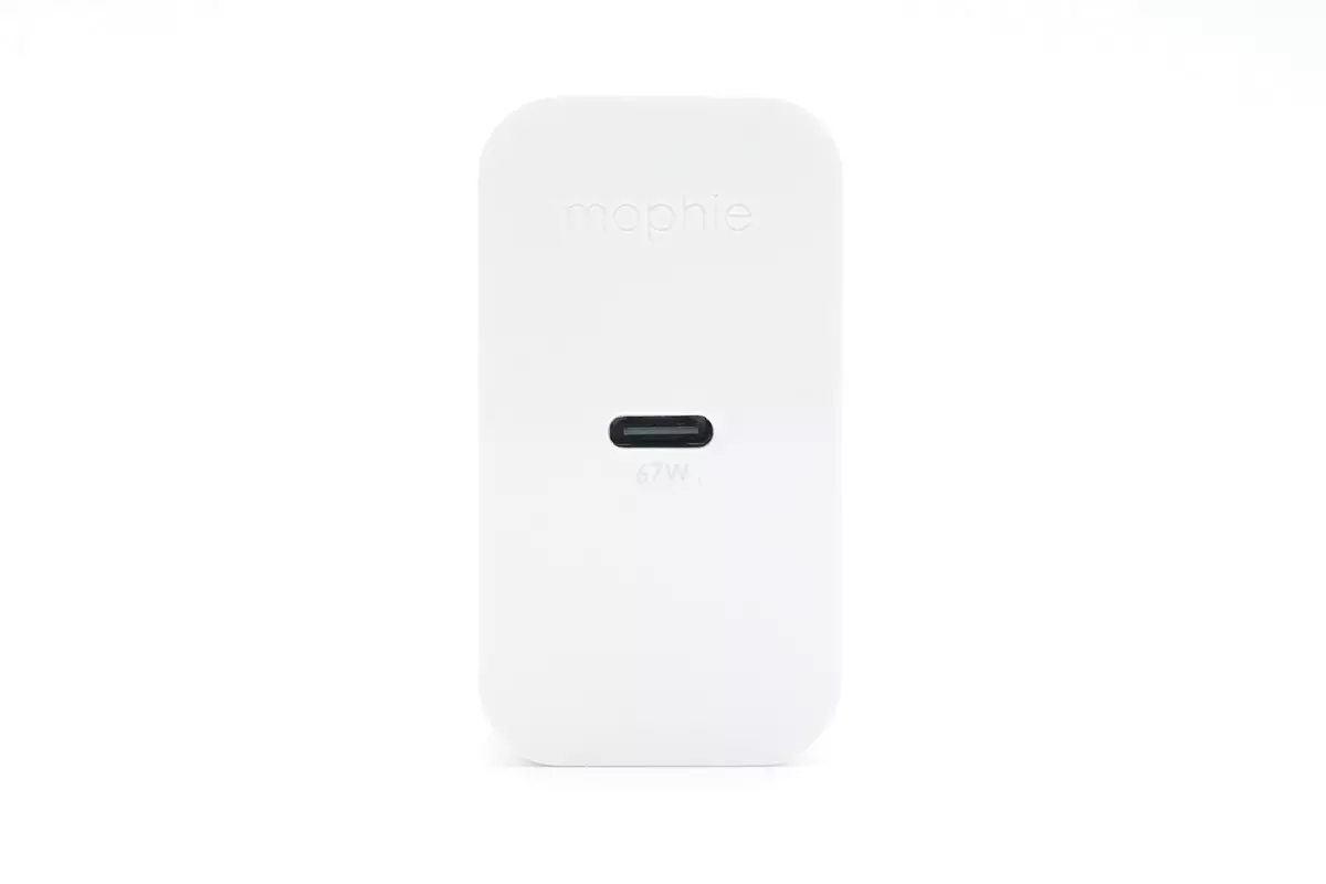

输出端居中布局单USB-C接口,接口旁有67W字样。

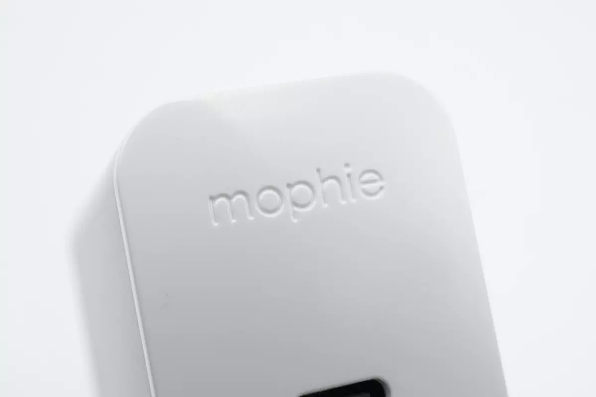

顶部外壳设计有mophie品牌。

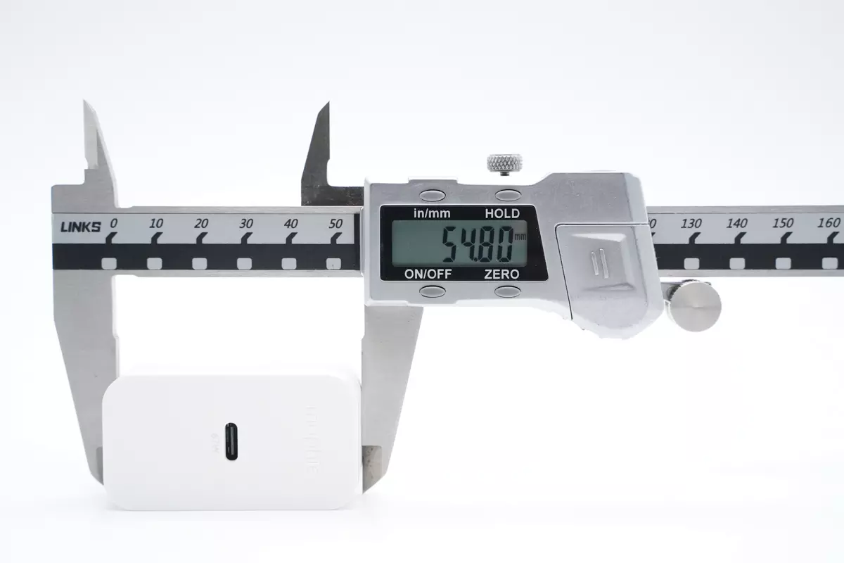

宽度为54.8mm。

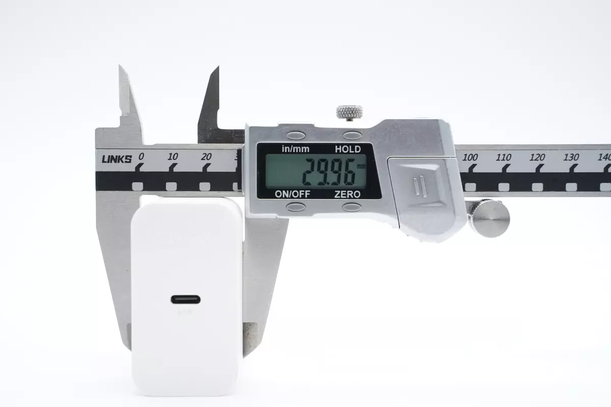

厚度为29.96mm。

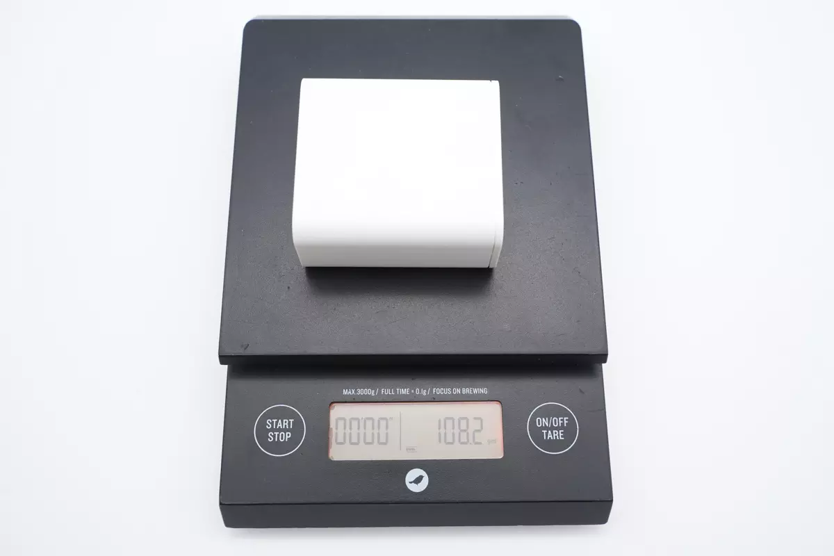

另外测得充电器净重约为108g。

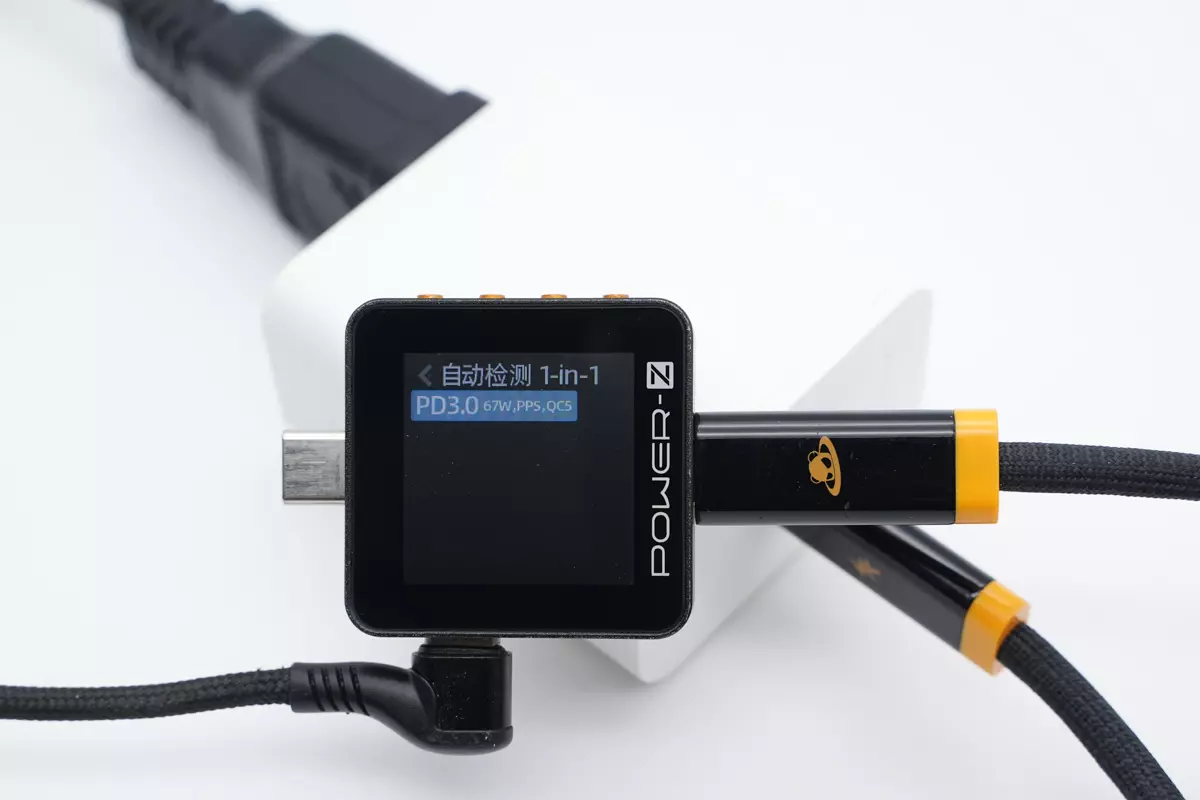

使用ChargerLAB POWER-Z KM002C测得USB-C口支持PD3.0、PPS、QC5快充协议。

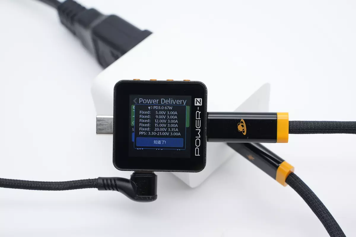

PDO报文显示C口还具备5V3A、9V3A、12V3A、15V3A、20V3.35A五组固定电压档位,以及3.3-21V3A一组PPS电压档位。

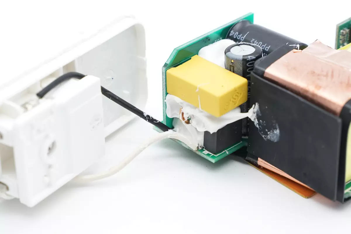

交流输入通过导线焊接连接,焊点涂胶固定。

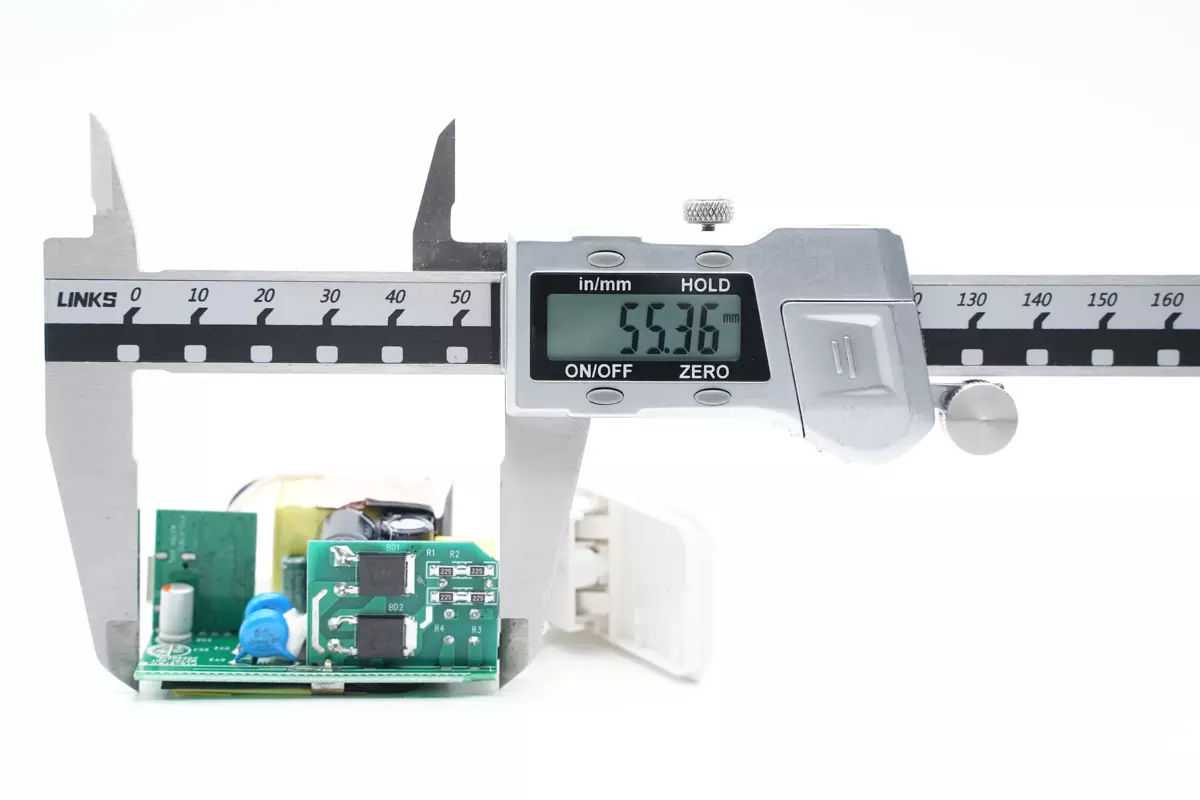

使用游标卡尺测得PCBA模块长度约为55.36mm。
![拆解报告:mophie 67W USB-C氮化镓充电器-充电头网](https://static.chongdiantou.com/wp-content/uploads/2022/12/2022120508072124.png)

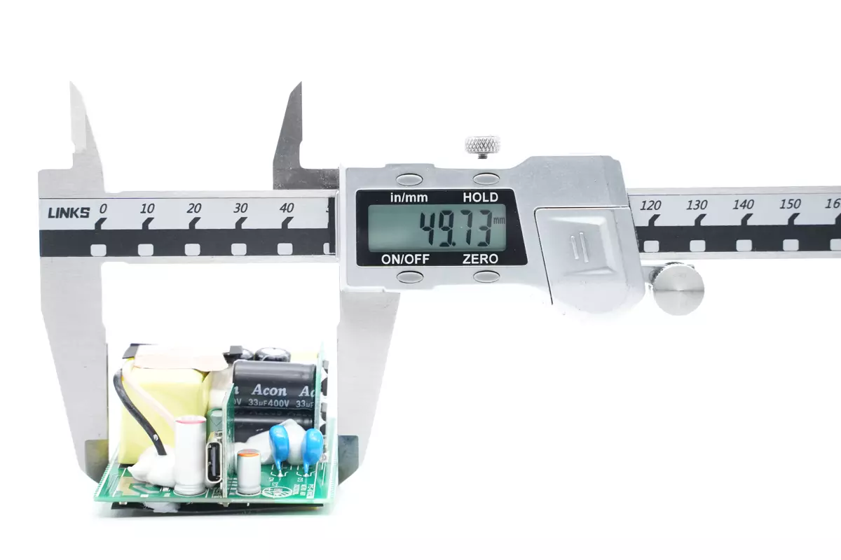

PCBA宽度约为49.73mm。
![拆解报告:mophie 67W USB-C氮化镓充电器-充电头网](https://static.chongdiantou.com/wp-content/uploads/2022/12/2022120508100241.png)

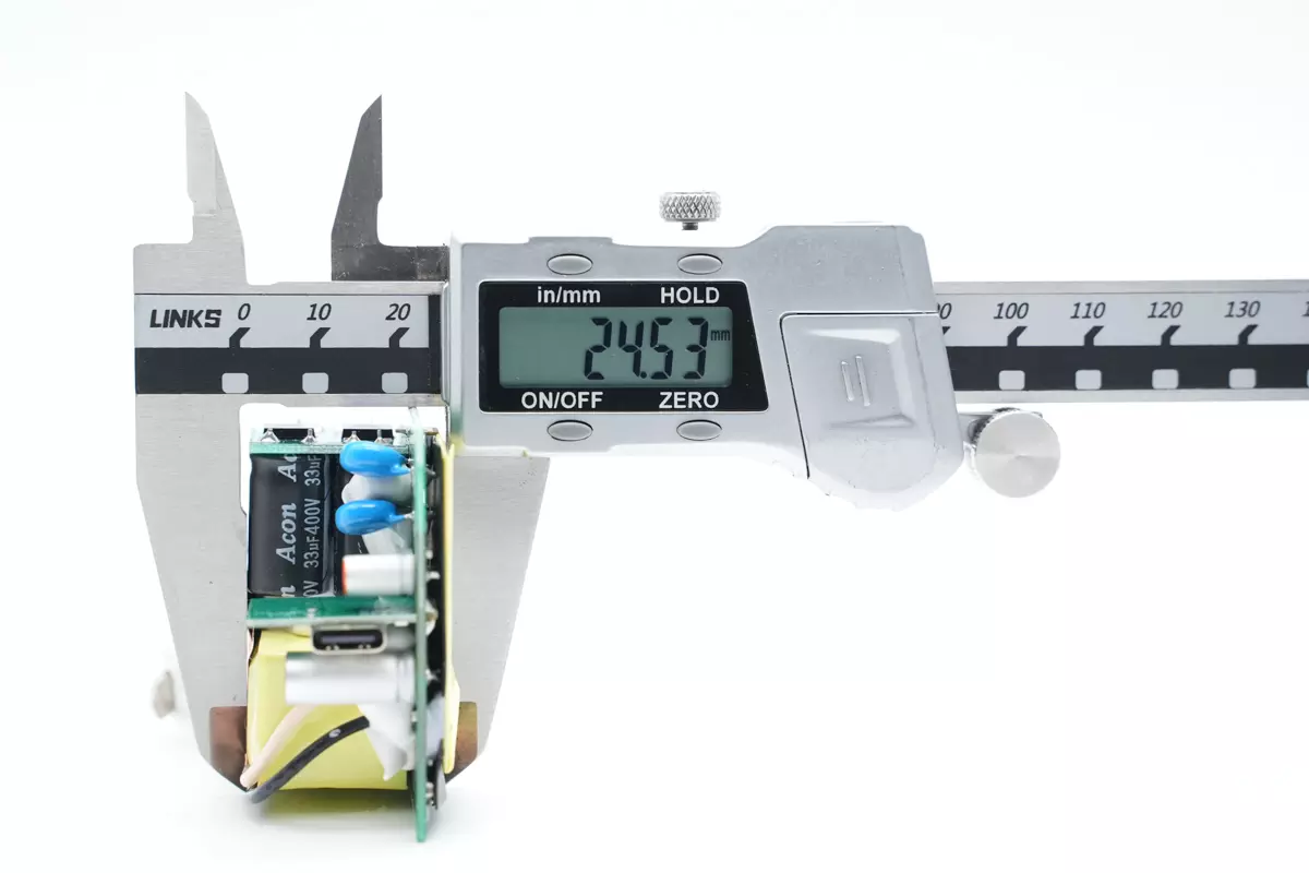

PCBA模块厚度约为24.53mm。

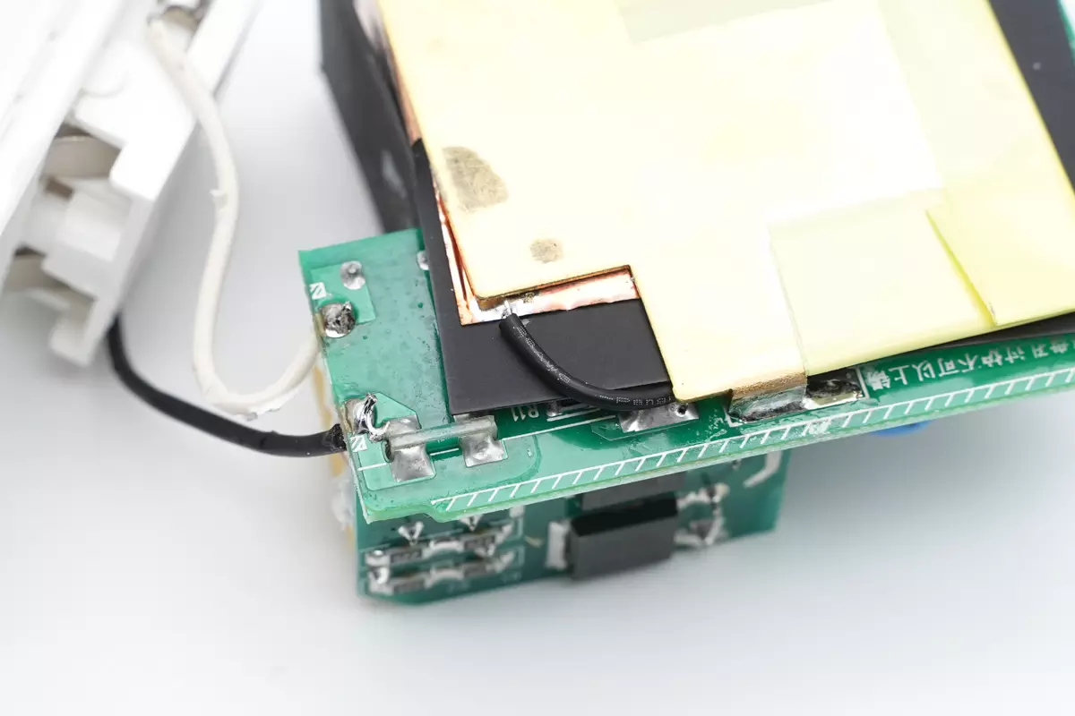

交流输入端导线焊接连接到PCBA模块供电。

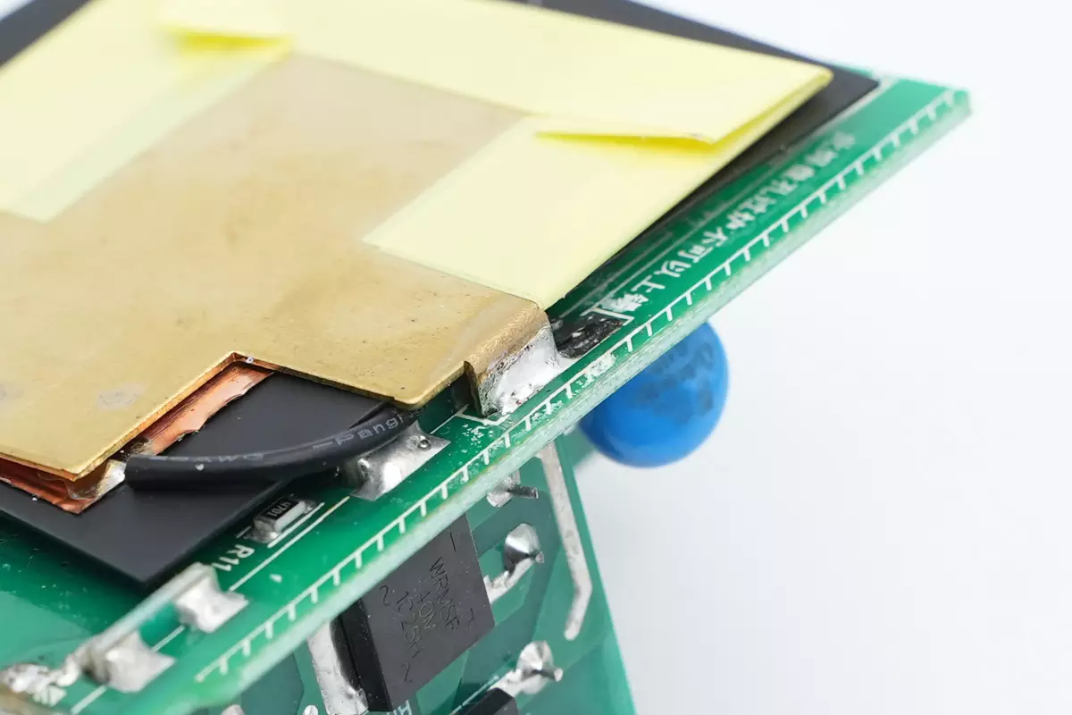

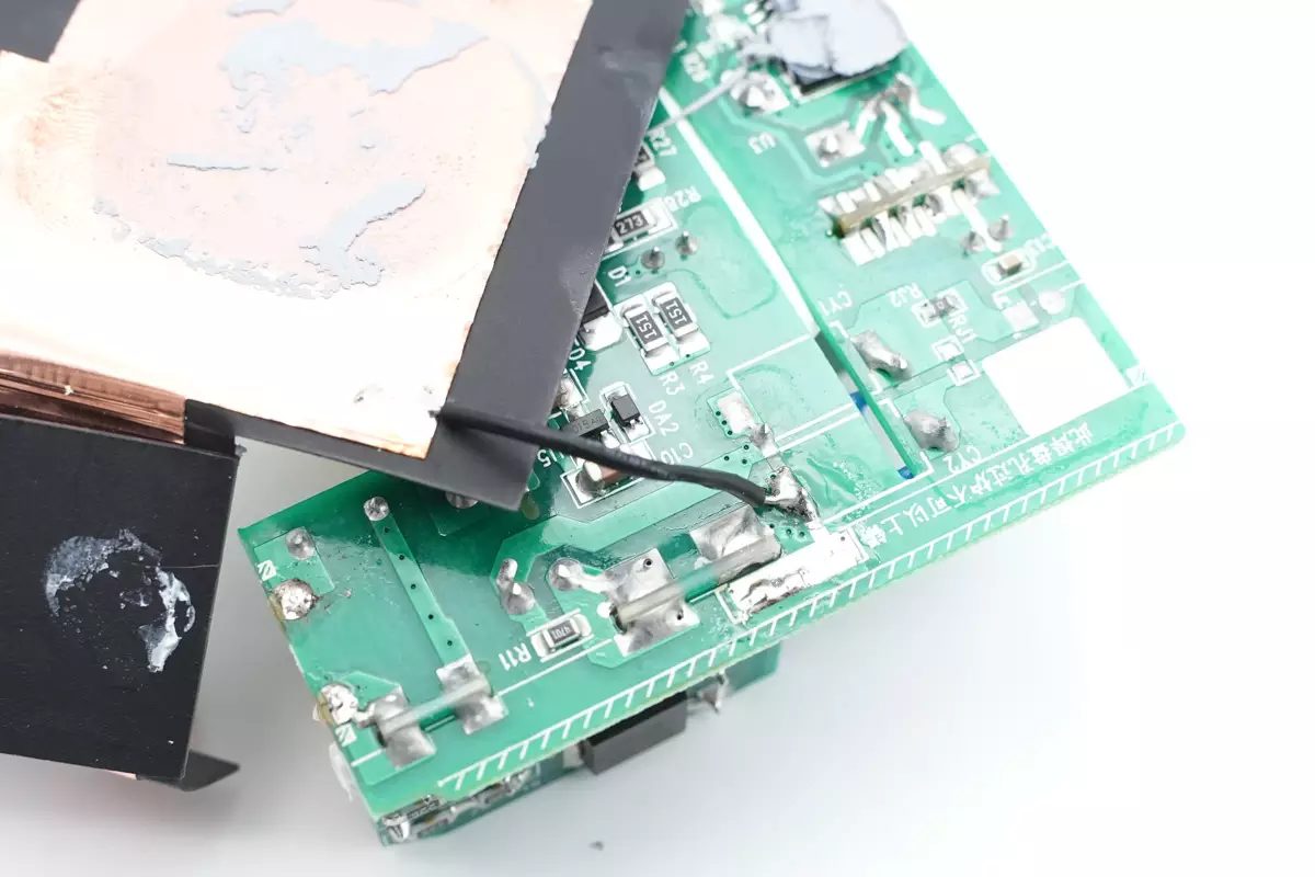

变压器粘贴铜箔屏蔽。
![拆解报告:mophie 67W USB-C氮化镓充电器-充电头网](https://static.chongdiantou.com/wp-content/uploads/2022/12/2022120508101745.png)
铜箔通过导线焊接到PCB上。
![拆解报告:mophie 67W USB-C氮化镓充电器-充电头网](https://static.chongdiantou.com/wp-content/uploads/2022/12/2022120508115687.png)
侧面小板焊接共模电感和整流桥,输出侧小板焊接USB-C母座和协议芯片。

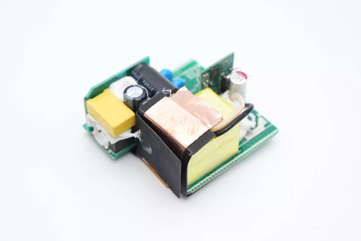

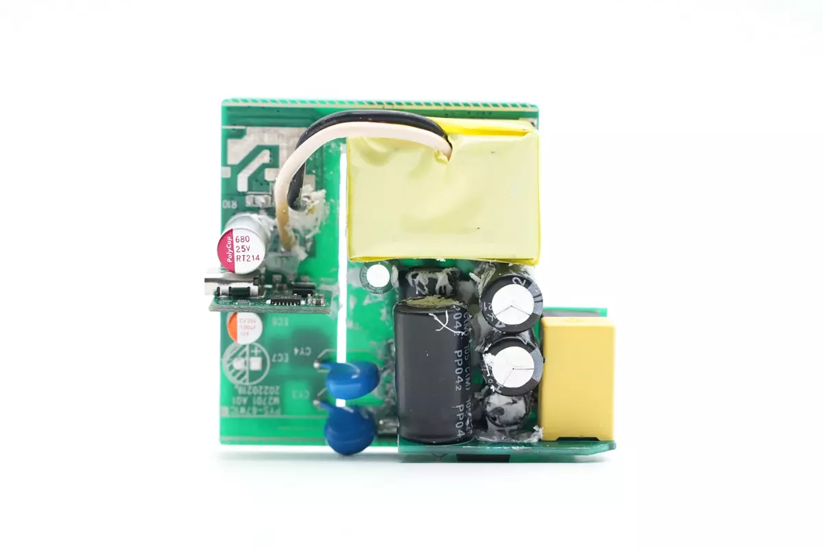

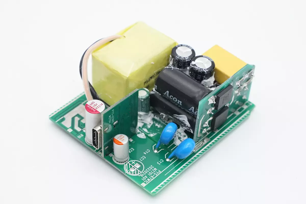

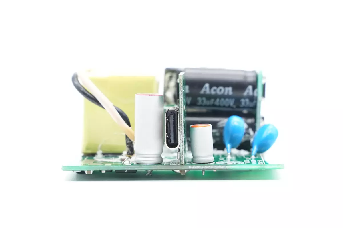

PCBA模块正面一览,右下角为输入整流滤波电路,焊接一块小板,充分利用内部空间,在右上方是开关变压器,采用胶带严密缠绕绝缘。左侧为输出滤波电容和协议芯片小板,焊接USB-C母座。
![拆解报告:mophie 67W USB-C氮化镓充电器-充电头网](https://static.chongdiantou.com/wp-content/uploads/2022/12/2022120508103980.png)
PCBA模块背面焊接主控芯片,氮化镓开关管,反馈光耦,同步整流控制器和同步整流管。
通过对PCBA模块的观察发现,mophie这款充电器采用经典的QR开关电源架构设计,输出电压由协议芯片通过光耦反馈,从而控制USB-C接口输出电压。下面我们就从输入端开始了解各个器件。

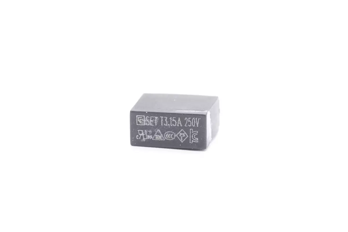

输入端保险丝来自诚润,规格为3.15A 250V。

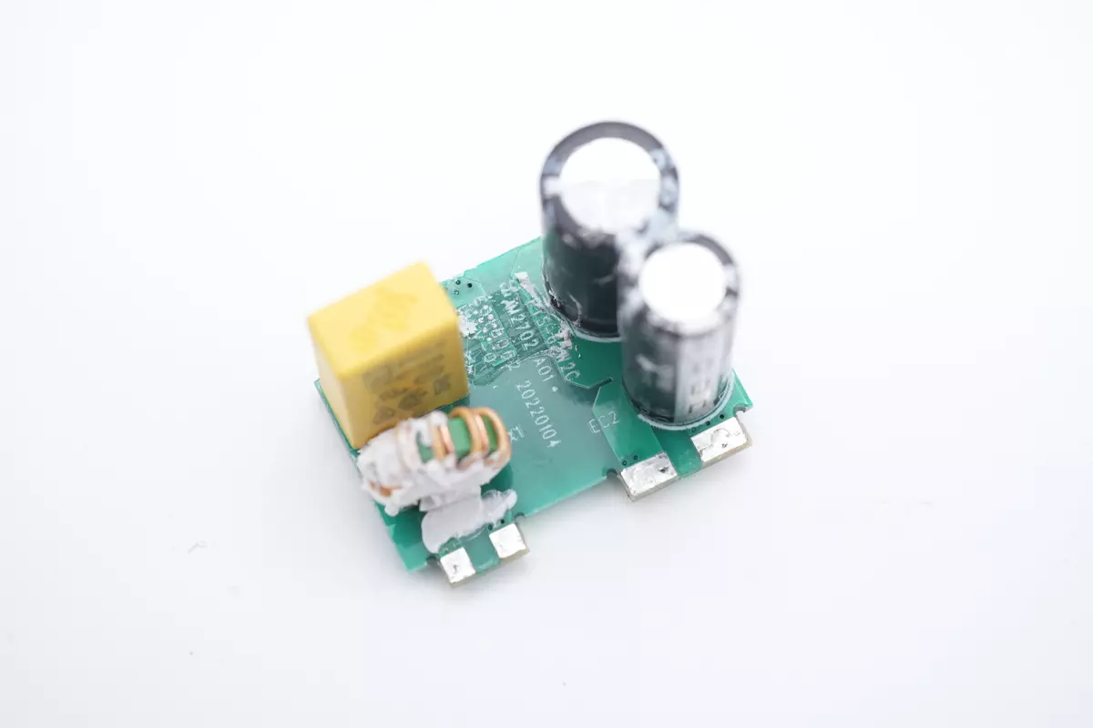

共模电感,安规X2电容和滤波电容都焊接在垂直小板上,充分利用空间。

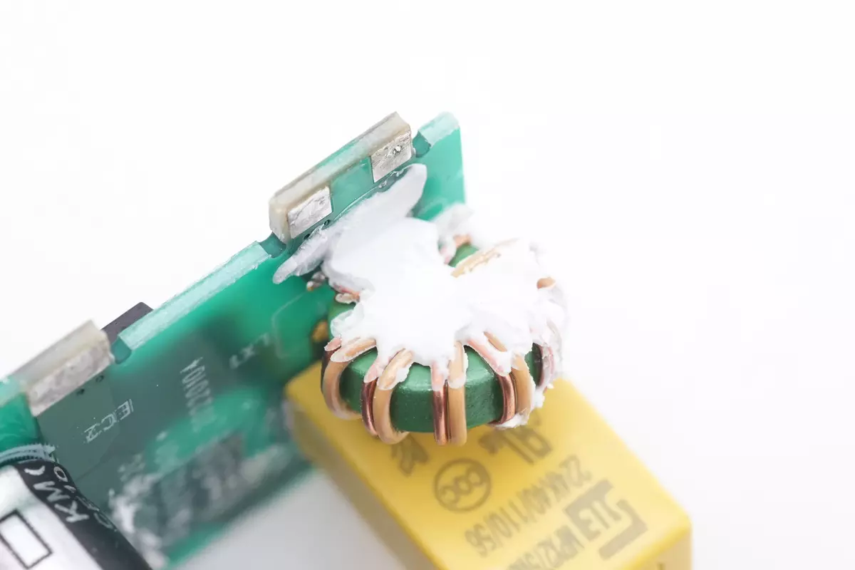

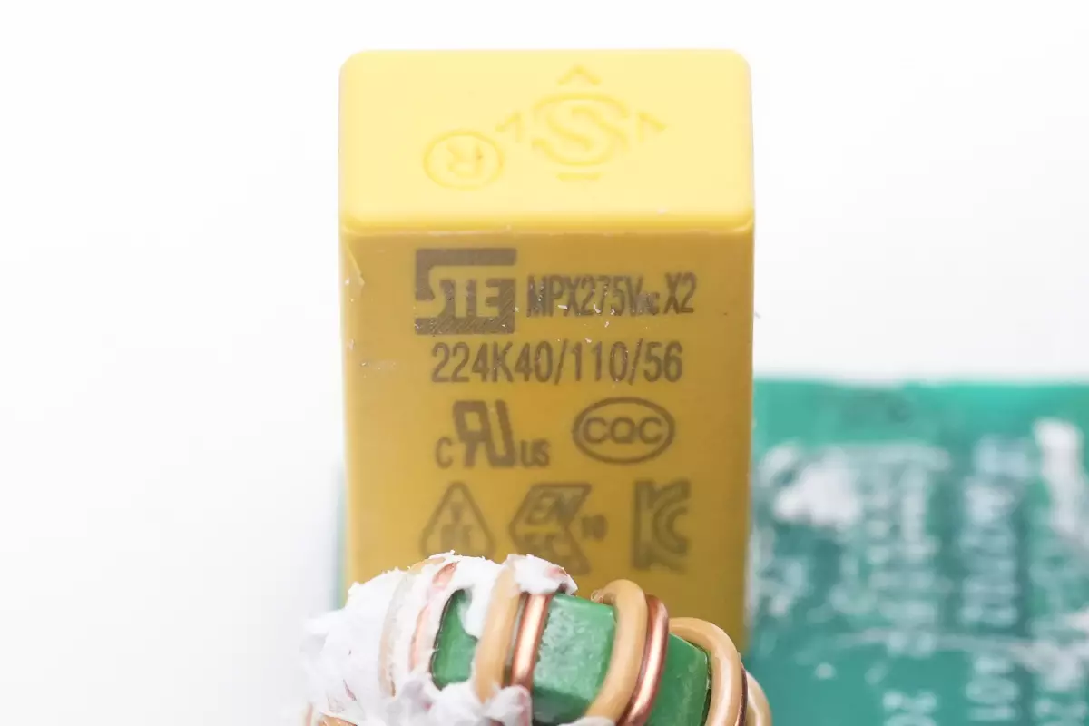

安规X2电容来自STE松田电子,规格为0.22μF。

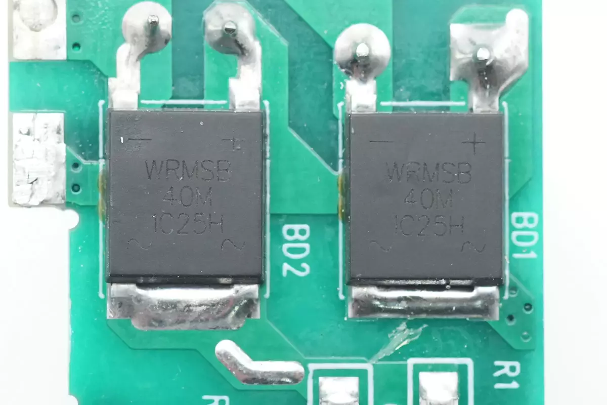

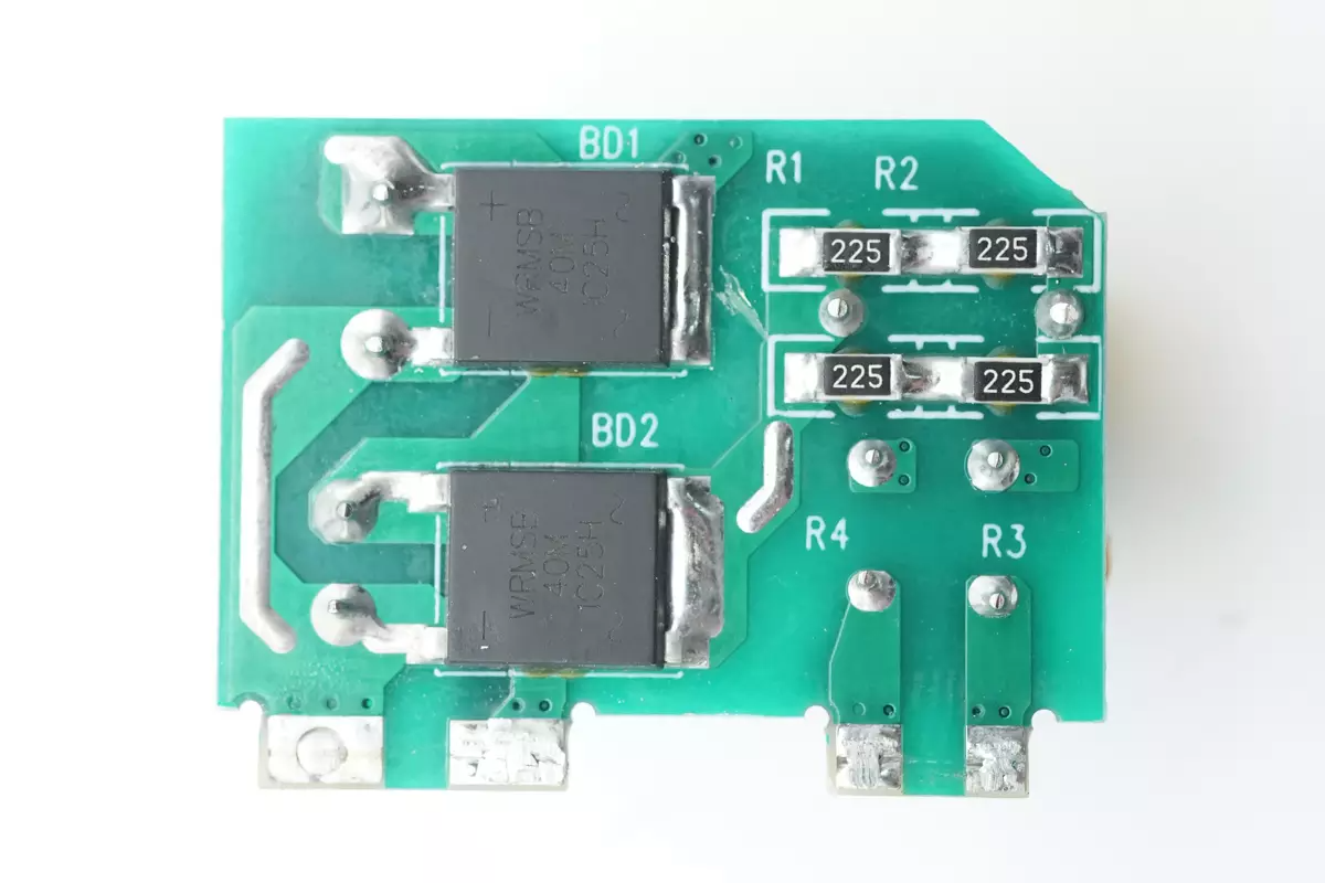

整流桥焊接在小板背面,两颗并联连接均摊发热,降低温升。
![拆解报告:mophie 67W USB-C氮化镓充电器-充电头网](https://static.chongdiantou.com/wp-content/uploads/2022/12/2022120508122512.png)

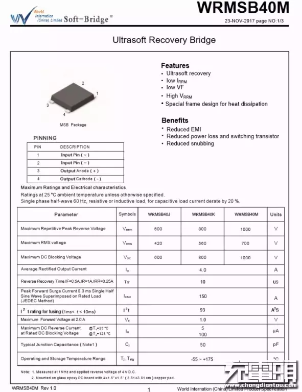

WRMSB40M来自深圳市沃尔德实业有限公司,这颗软桥通过较软的恢复曲线,比较平滑的关断特性,可以降低二极管结电容达到非常少的谐波振荡产生的效果。
![拆解报告:mophie 67W USB-C氮化镓充电器-充电头网](https://static.chongdiantou.com/wp-content/uploads/2022/12/2022120508123465.png)
沃尔德WRMSB40M详细资料信息。
充电头网了解到,沃尔德软桥还被OPPO 50W饼干氮化镓快充、鸿达顺65W 氮化镓充电器、飞频65W USB PD氮化镓充电器、ROCK 65W氮化镓充电器、麦多多65W氮化镓充电器、麦多多30W 1A1C快充充电器等多款产品采用,性能获得客户的一致认可。

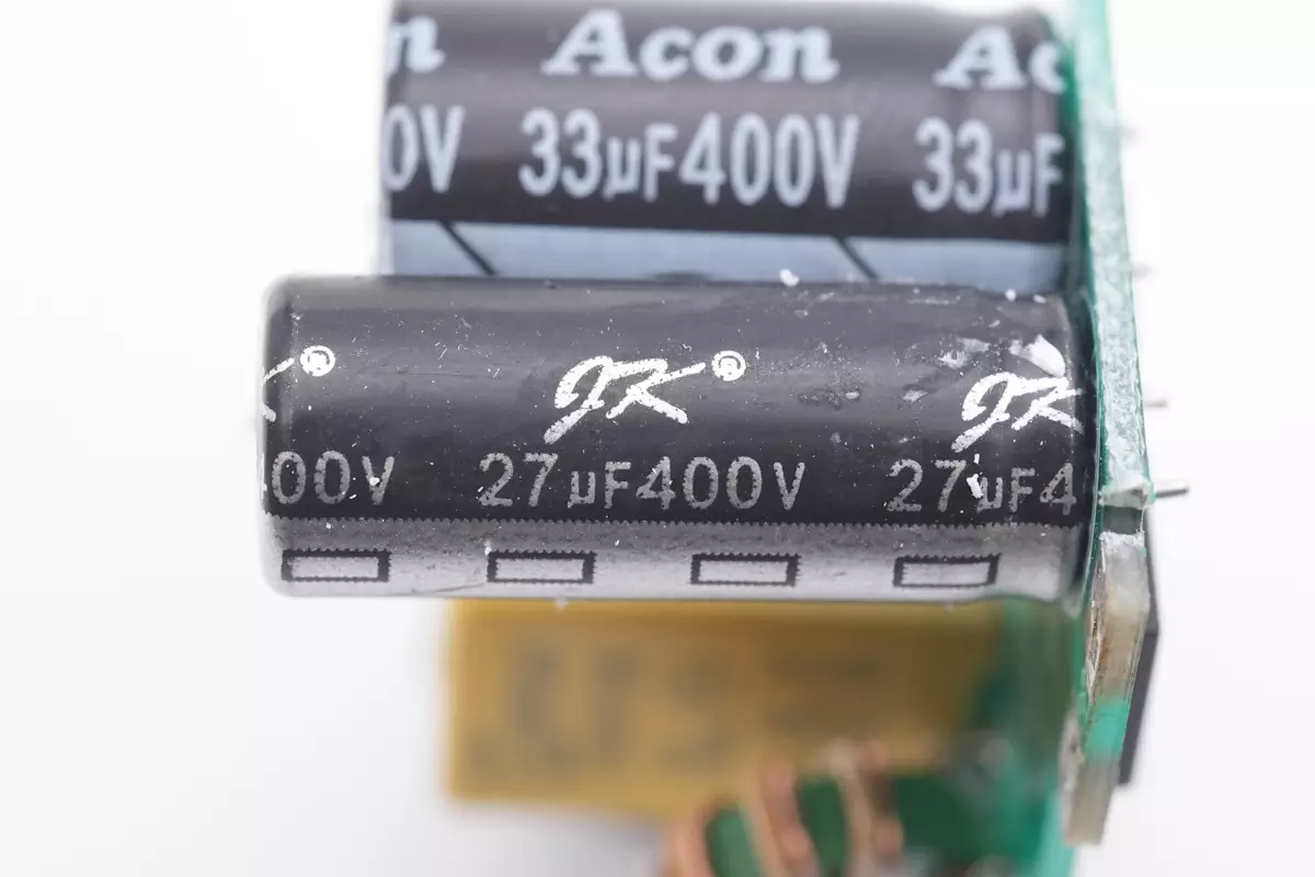

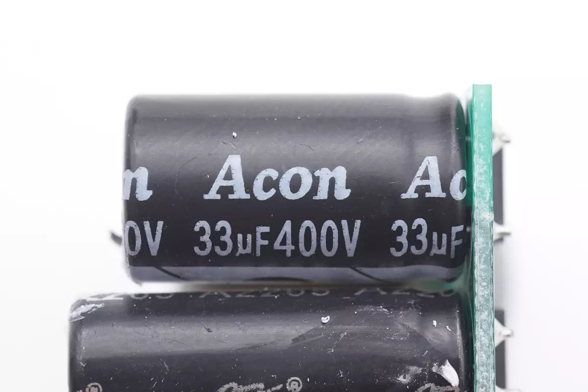

小板上焊接两颗高压滤波电容,其中一颗来自军康,规格为27μF400V。
![拆解报告:mophie 67W USB-C氮化镓充电器-充电头网](https://static.chongdiantou.com/wp-content/uploads/2022/12/2022120508111313.png)
另外一颗电容来自中元,规格为33μF400V。
![拆解报告:mophie 67W USB-C氮化镓充电器-充电头网](https://static.chongdiantou.com/wp-content/uploads/2022/12/2022120508071622.png)

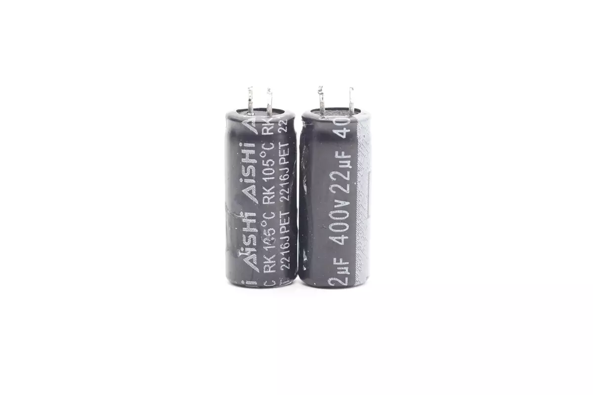

另外两颗高压滤波电容来自艾华,规格均为400V22μF,滤波电容总容量为104μF。

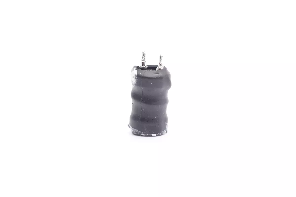

差模电感采用工字磁芯绕制,外套热缩管绝缘。

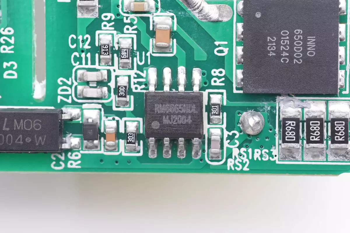

初级控制器来自亚成微,丝印RM6665,为定制料号,是一颗高集成度的高性能高可靠性电流控制PWM控制器,全电压范围内待机功耗小于65mW,满足六级能效标准,并且支持CCM/QR混合模式。芯片内部集成驱动器,支持直接驱动增强型氮化镓开关管。

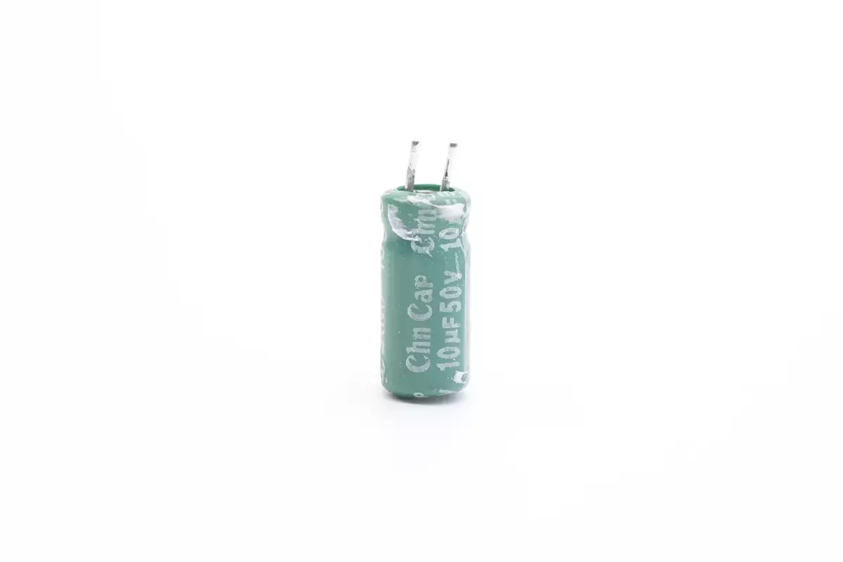

为主控芯片供电的滤波电容来自华容伟业,规格为10μF50V。

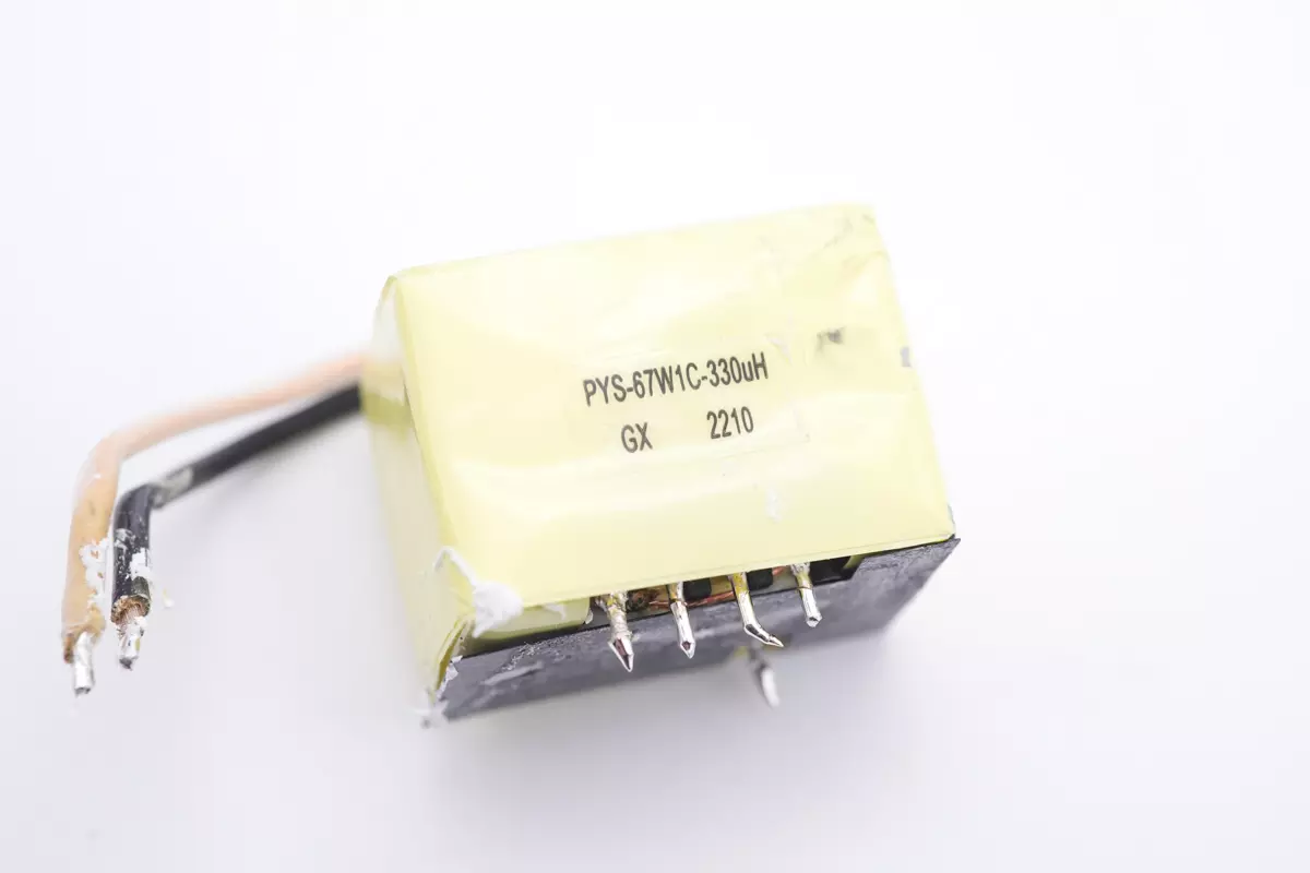

变压器磁芯采用胶带严密缠绕绝缘。

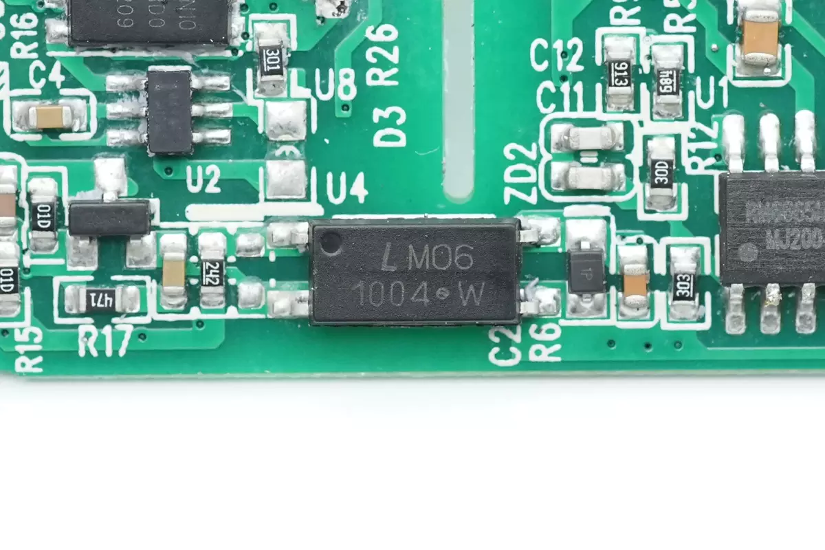

输出电压通过1004光耦反馈调节。

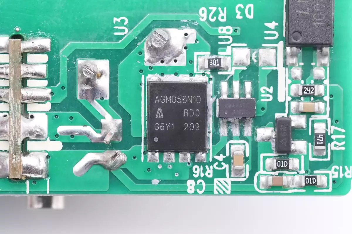

同步整流管来自AGMSEMI芯控源,型号AGM056N10,耐压100V,导阻4.7mΩ,采用DFN5*6封装。
![拆解报告:mophie 67W USB-C氮化镓充电器-充电头网](https://static.chongdiantou.com/wp-content/uploads/2022/12/2022120508135336.png)
同步整流控制器丝印来自亚成微,实际型号为RM3430T,支持高侧和低侧应用,支持USB-PD应用,支持150KHz开关频率,采用SOT23-6封装。

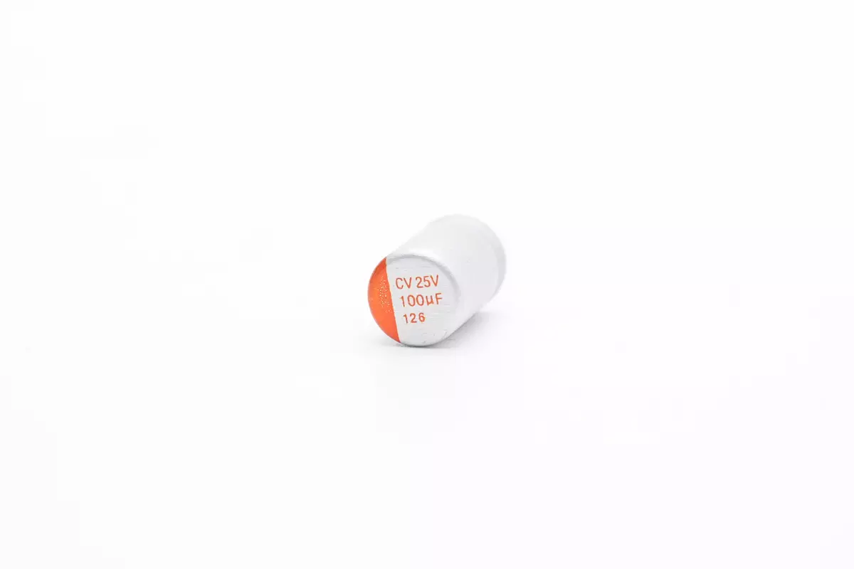

另一颗滤波电容来自华容伟业,规格为25V 100μF。

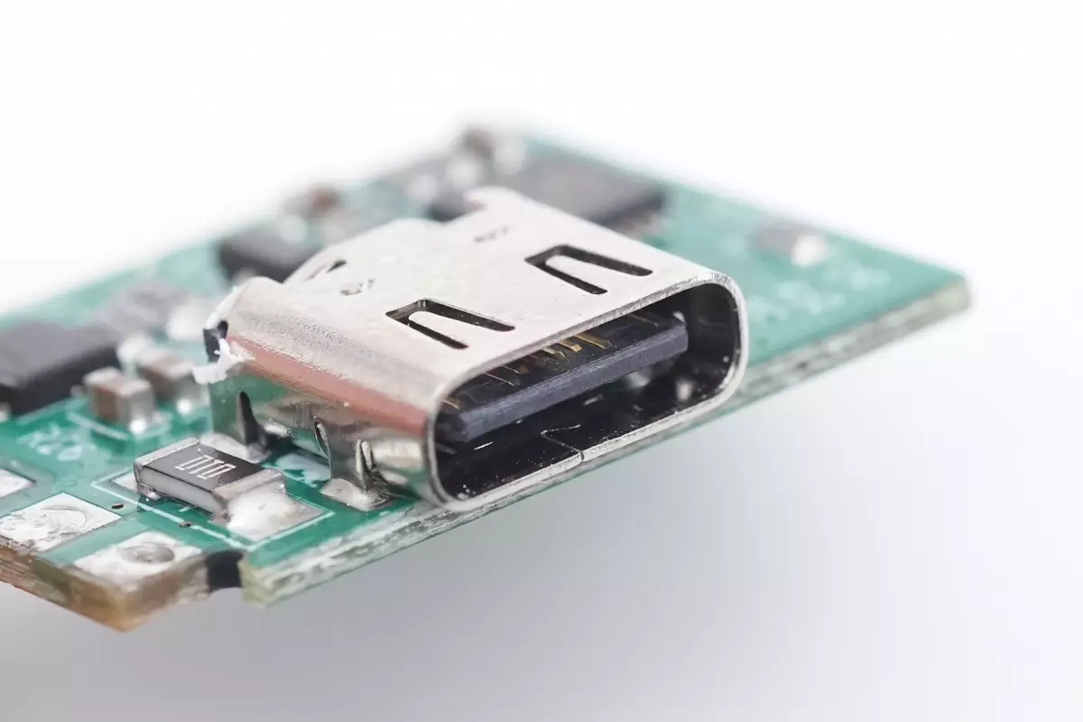

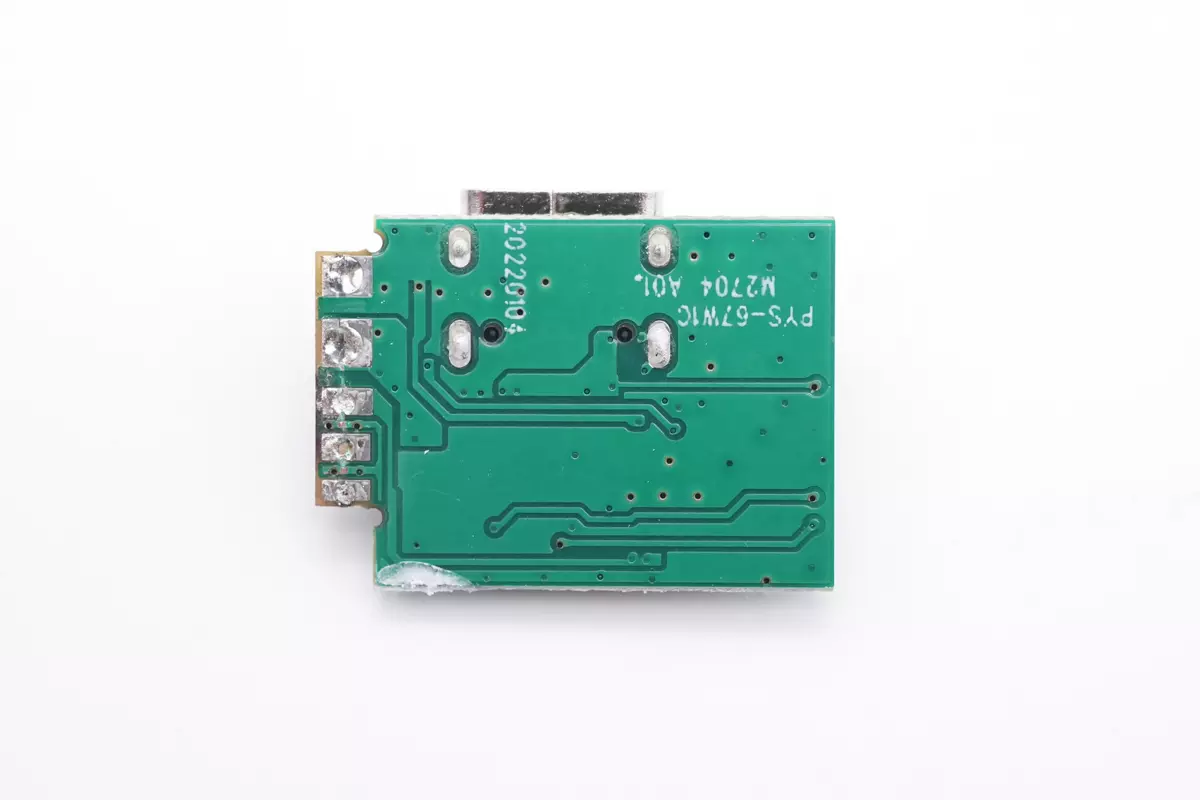

USB-C母座为过孔焊接固定,小板背面没有元件。

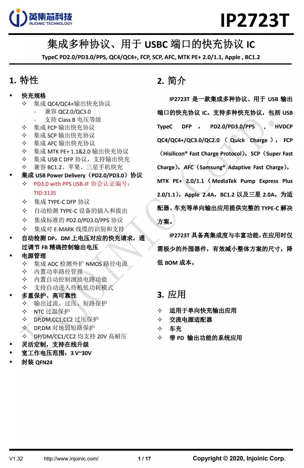

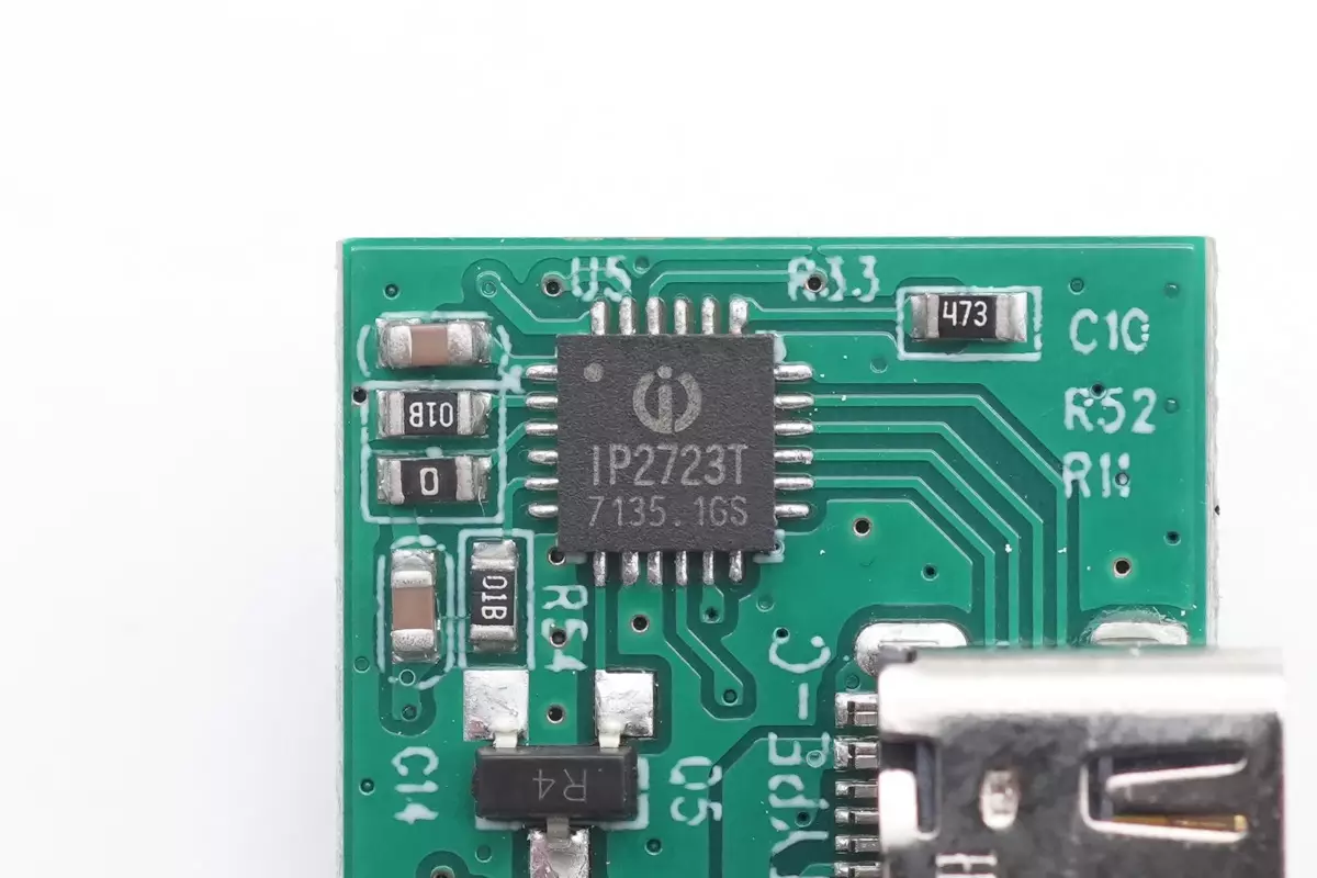

USB-C口协议芯片采用英集芯IP2723T,该芯片已通过USB IF协会PD3.0 PPS认证,TID:3135,是一款集成多种协议、用于USB输出端口的快充协议IC。支持多种快充协议,包括USB TypeC DFP、PD2.0/3.0、PPS 、HVDCP QC4、QC4+、QC3.0/2.0、FCP、SCP、AFC、MTK PE+ 2.0/1.1、Apple 2.4A、BC1.2以及三星2.0A。右侧为USB-C母座的TVS保护管,用于静电保护功能。
可为适配器、车充等单向输出应用提供完整的TYPE-C解决方案。此外IP2723T具备高集成度与丰富功能,在应用时仅需极少的外围器件,有效减小整体方案的尺寸,降低BOM成本。
![拆解报告:mophie 67W USB-C氮化镓充电器-充电头网](https://static.chongdiantou.com/wp-content/uploads/2022/12/2022120508142584.png)
英集芯IP2723T资料信息。
充电头网拆解了解到,英集芯IP2723T已被闪魔、摩米士、REMAX、麦多多、华科隆等多个品牌20W充电器采用,同时还被摩米士65W 2C1A氮化镓快充充电器、努比亚65W USB PD氮化镓充电器、努比亚1A1C 45W氘锋氮化镓快速充电器等氮化镓充电器使用,此外英集芯快充芯片还可用于车充、移动电源、适配器等各种充电领域,并被小米、京东京造、华为、三星、特斯拉等知名品牌的百余款产品采用。

USB-C母座采用过孔焊接固定,黑色胶芯不露铜。

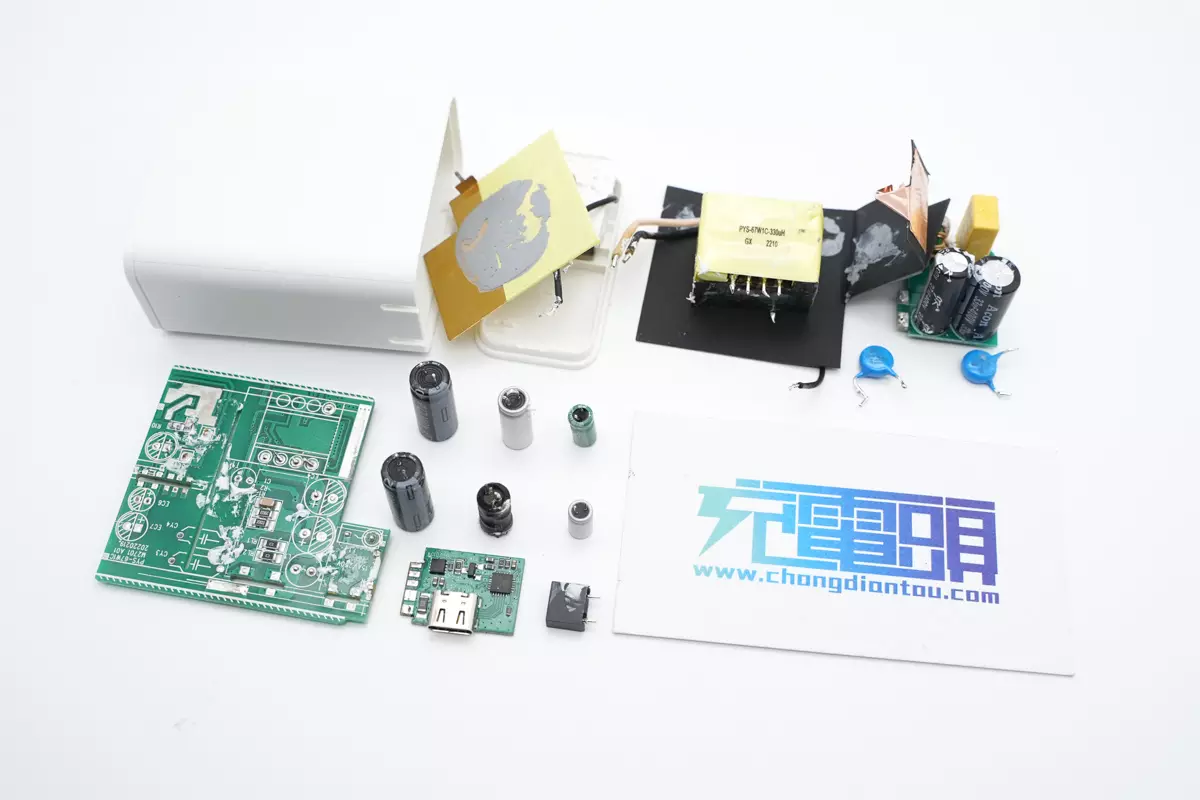

全部拆解一览,来张全家福。
mophie speedport 67氮化镓充电器采用折叠插脚设计,便于携带和收纳。充电器具备67W输出功率,并具备PPS快充,在满足笔记本,平板和手机等苹果设备充电的同时,还能为安卓手机快充,快充支持全面。
充电头网通过拆解了解到,speedport 67这款充电器内部采用三块PCB焊接组成,开关电源方案来自亚成微,支持直驱氮化镓开关管。充电器内部采用英诺赛科INN650D02氮化镓开关管,协议芯片来自英集芯,型号IP2723T。整体用料不错,做工扎实。
