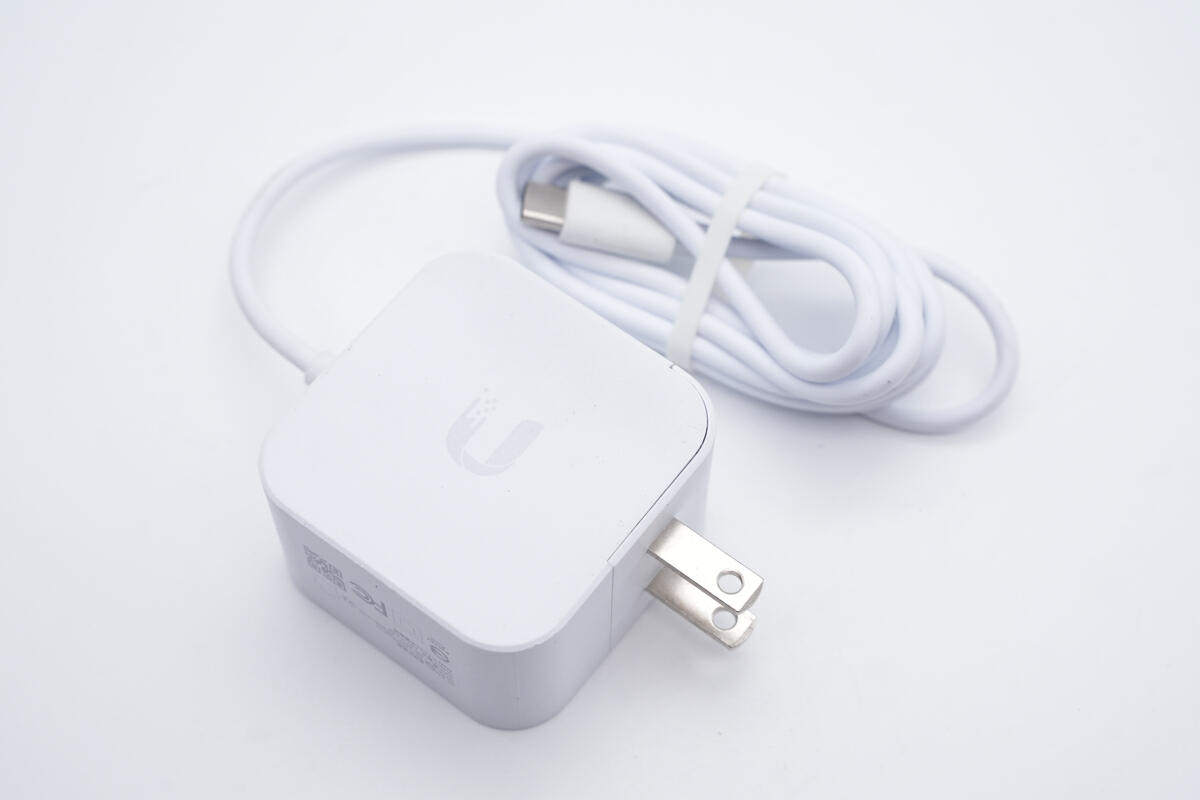

充电头网拿到了Ubiquiti优倍快一款USB-C充电器,同样也是白色外观设计。这款充电器为固定美规插脚设计,自带1.5米长输出线缆,只支持5V3A输出,看起来是某种产品的配机充电器。下面就对这款充电器进行拆解,看看内部的方案和用料。
优倍快15W USB-C充电器外观
充电器为方块机身造型,配备固定式美规插脚以及自带USB-C输出线,外壳整体磨砂抗指纹。

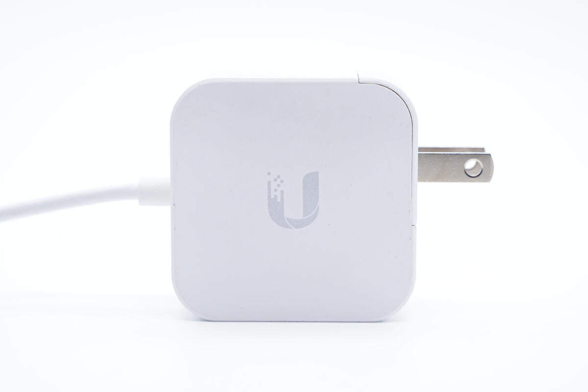

机身正面印有U字母一样的logo。

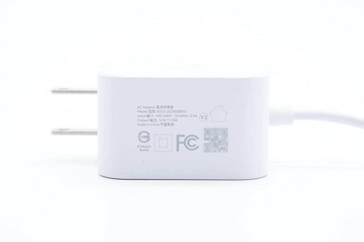

机身一侧印有充电器参数,型号E015-1G050300VU,支持100-240V~50/60Hz 0.5A输入,以及5V3A输出,通过了FCC认证以及VI级能效认证。

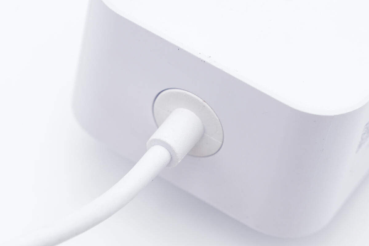

输出线缆做了抗弯折保护设计。

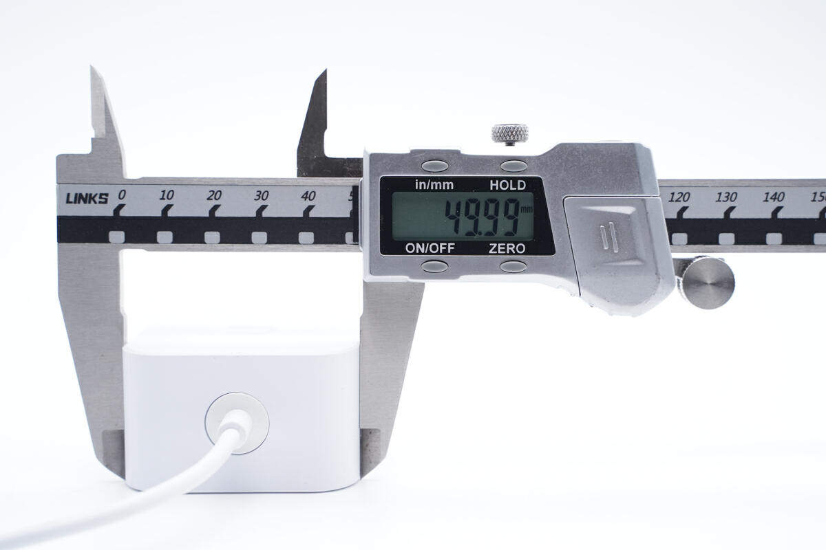

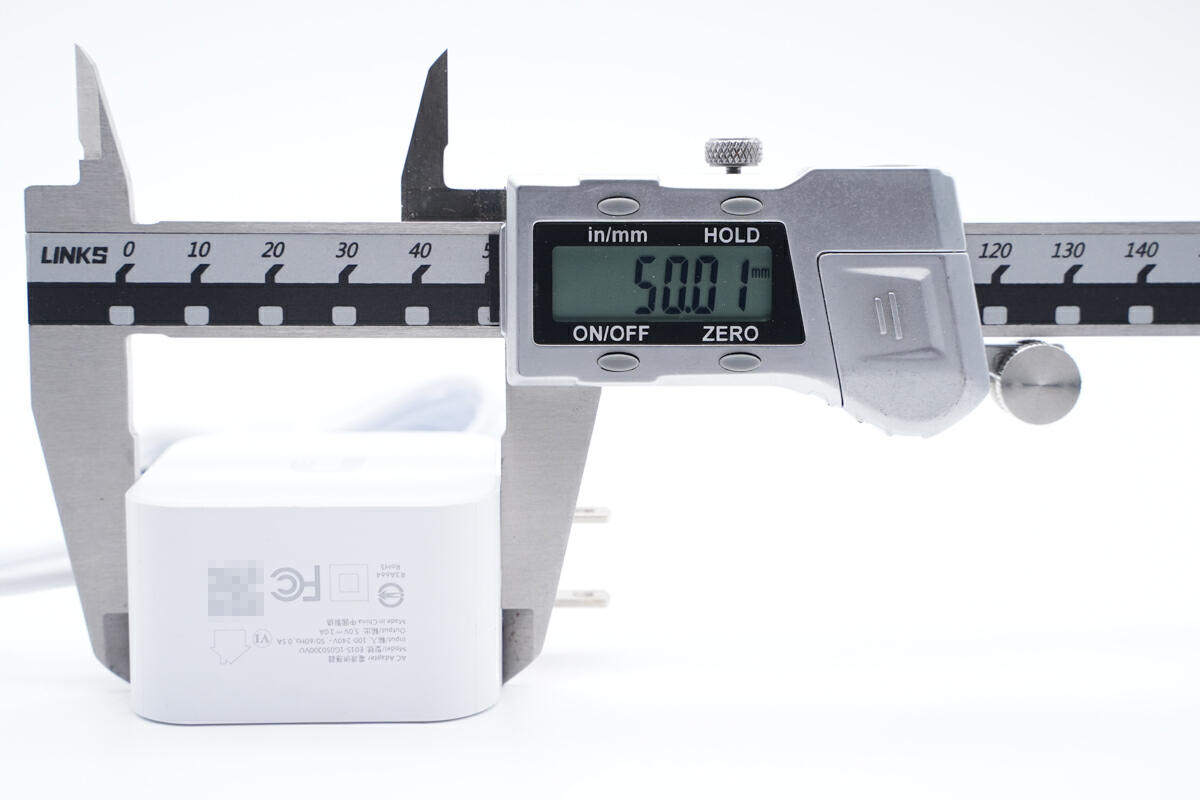

测得充电器机身长度为50.01mm。
宽度为49.99mm。

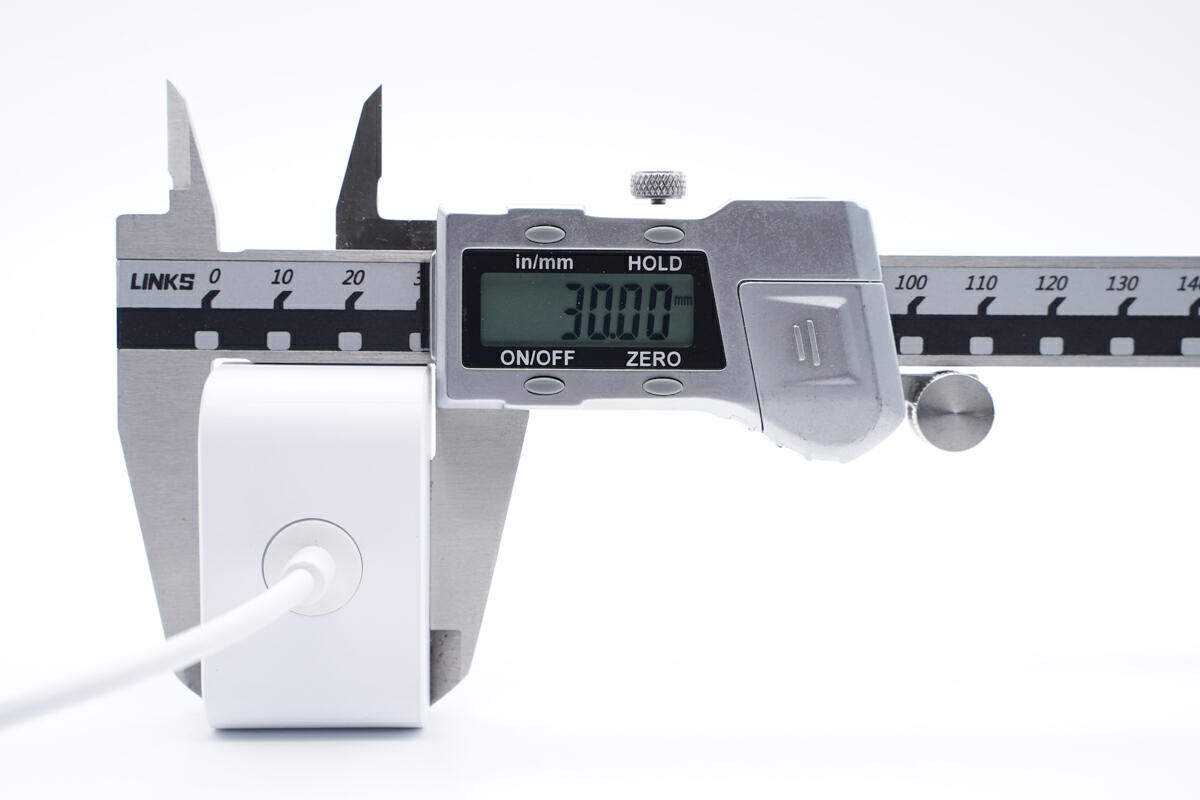

厚度为30mm。

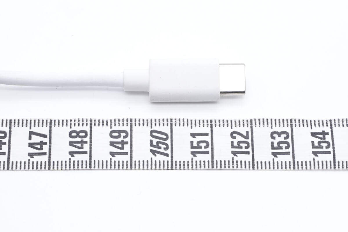

线缆长度约152cm。

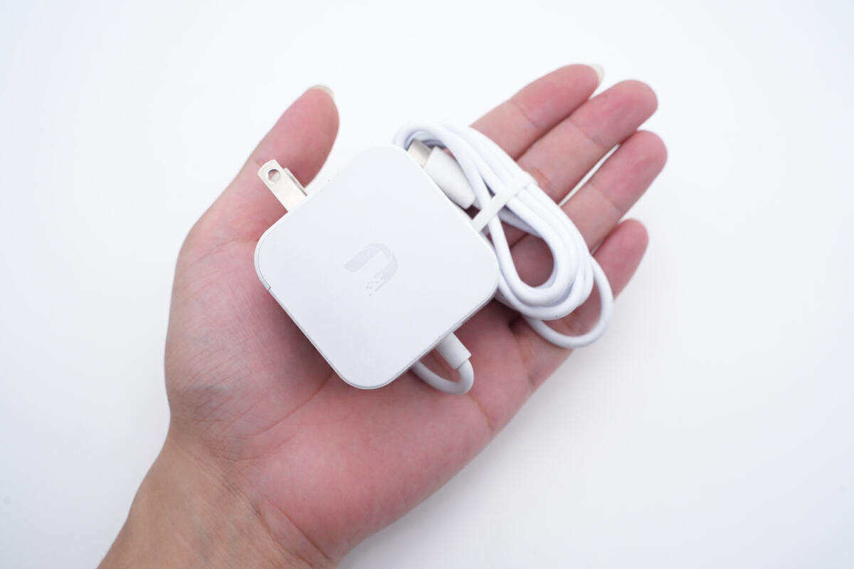

产品拿在手上的大小直观感受。
另外测得充电器净重约为102g。

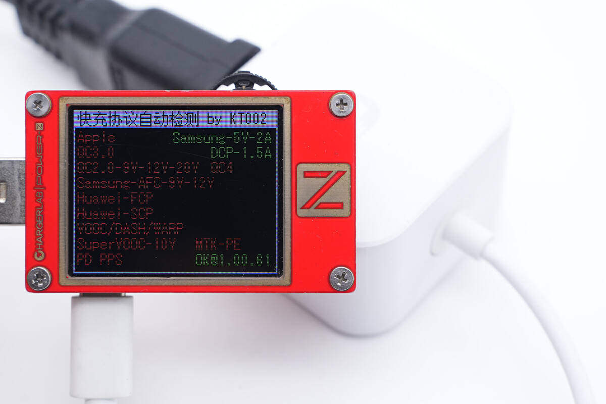

使用ChargerLAB POWER-Z KT002测得充电器支持Samsung 5V2A、DCP充电协议。

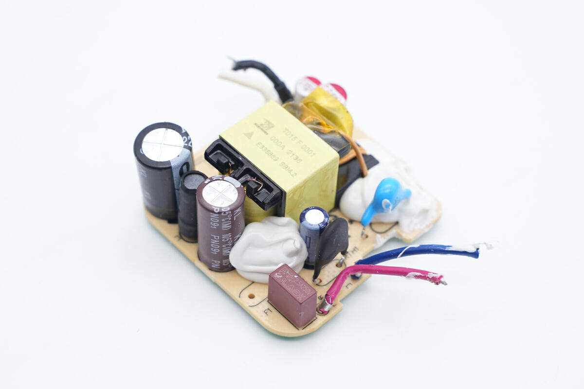

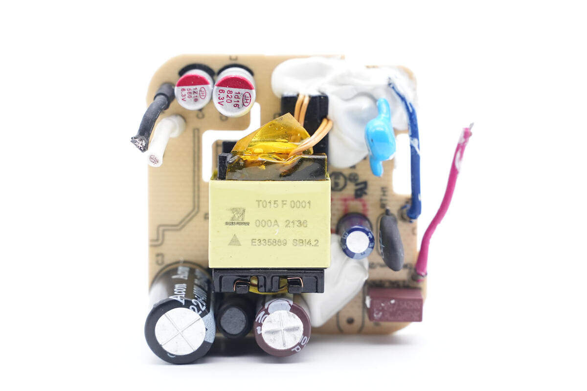

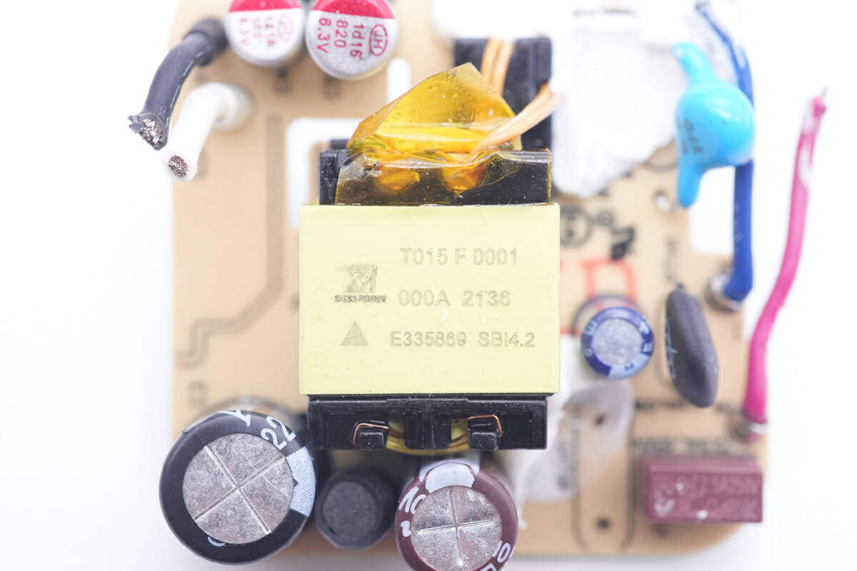

PCBA模块正面一览,其中右下角为交流输入,焊接保险丝,NTC热敏电阻。左下角焊接高压滤波电容,差模电感,中间焊接变压器,左上角为输出滤波固态电容,右上角为蓝色Y电容,变压器打胶加固。

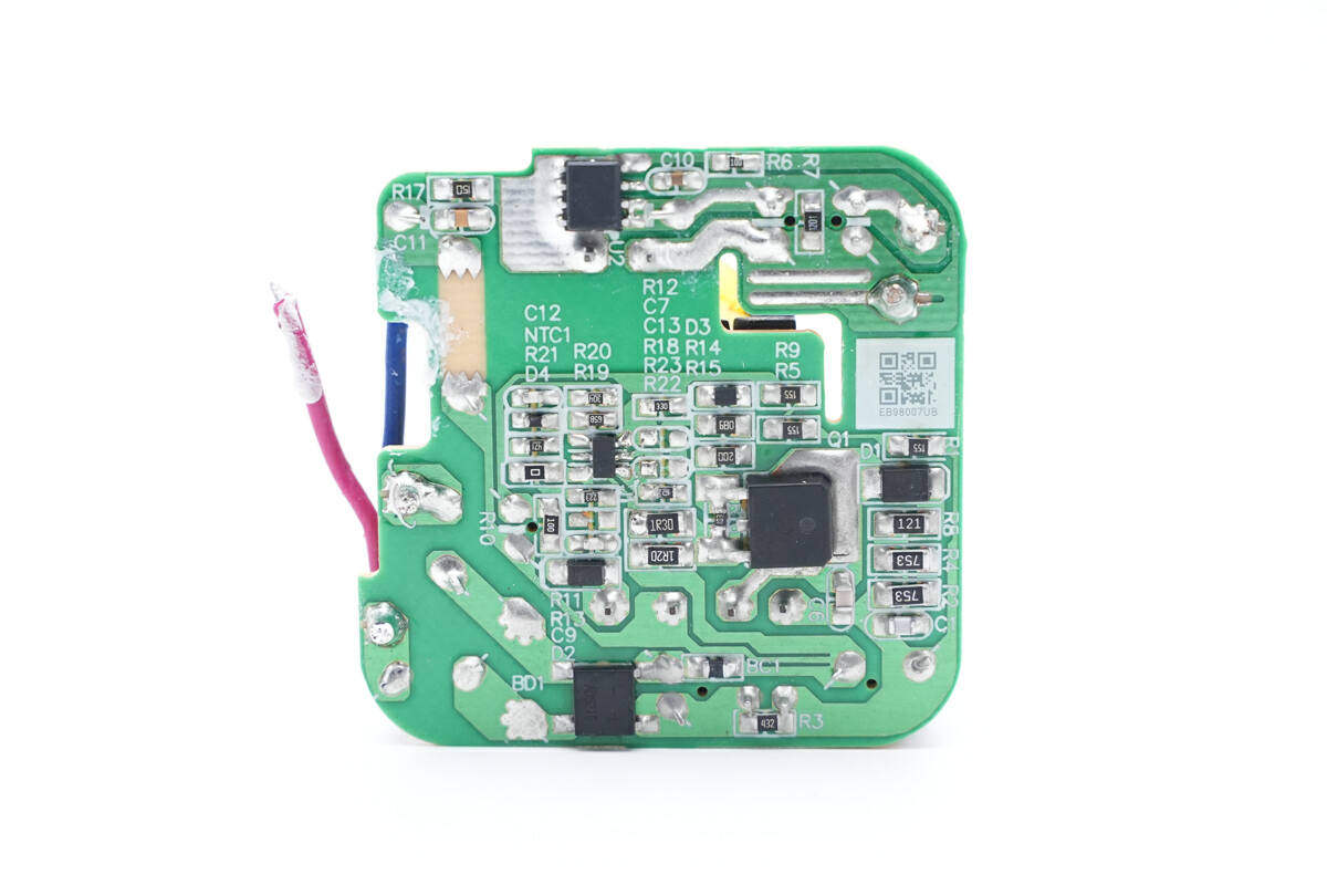

PCBA模块背面焊接整流桥,初级主控芯片,初级开关管,同步整流芯片。通过对PCBA模块的观察发现,这款充电器采用原边反馈架构,无需光耦反馈输出电压,固定电压输出。下面我们就从输入端开始了解这款充电器的用料和设计。

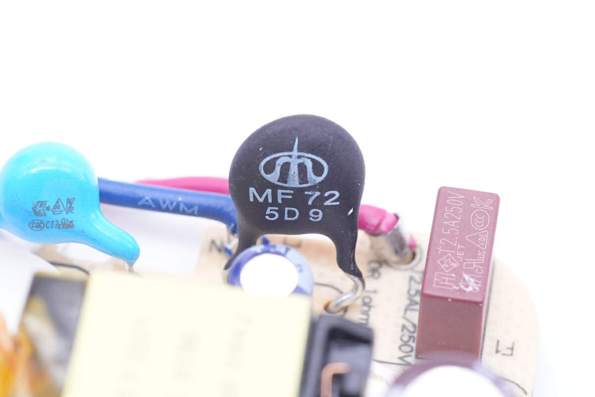

输入端延时保险丝规格为2.5A 250V。

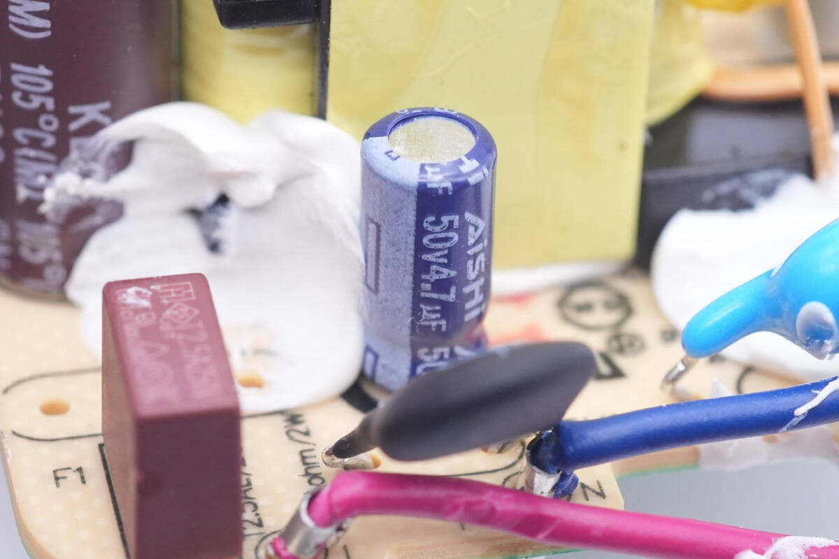

输入端热敏电阻来自时恒电子,为MF72系列,型号为5D9,用于抑制上电时的冲击电流。

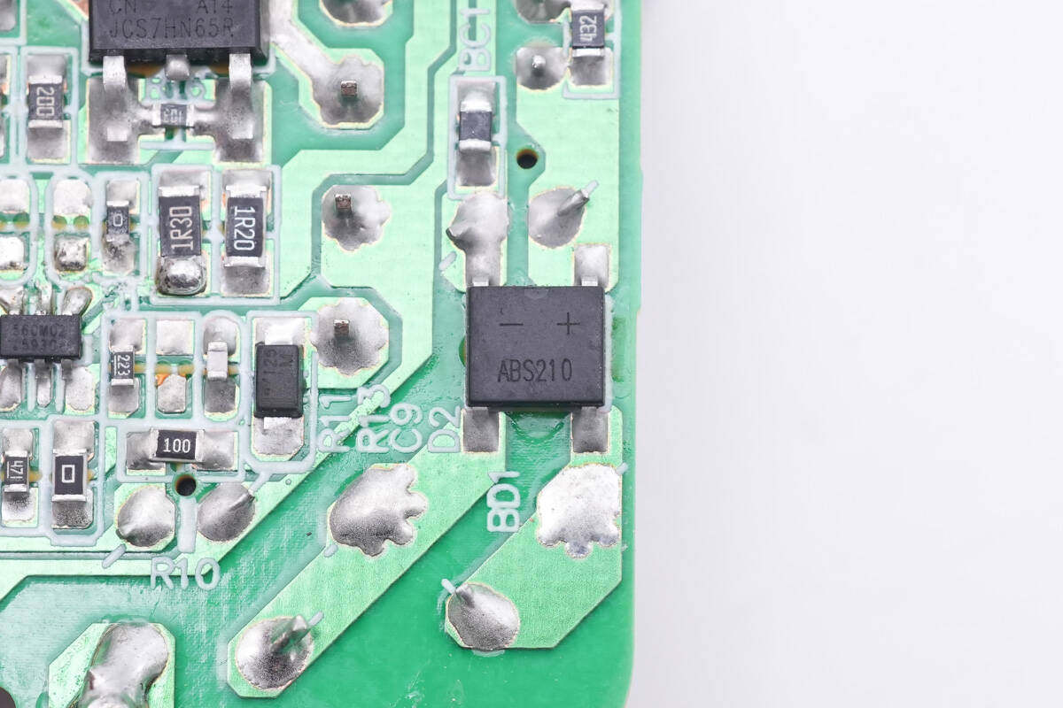

输入端整流桥型号为ABS210,规格为2A 1000V。

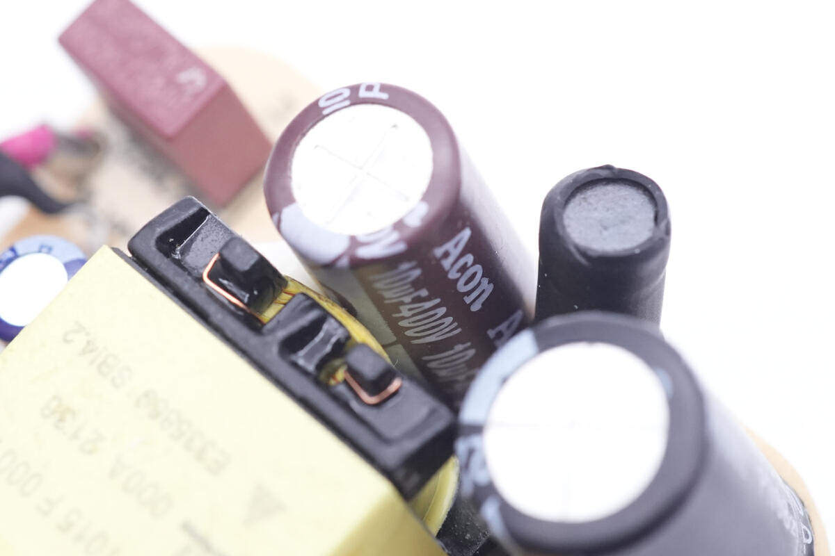

高压滤波电容来自新中元电子,规格为10μF400V。
差模电感采用工字磁芯绕制,外套热缩管绝缘。
另一颗高压滤波电容规格为22μF400V。

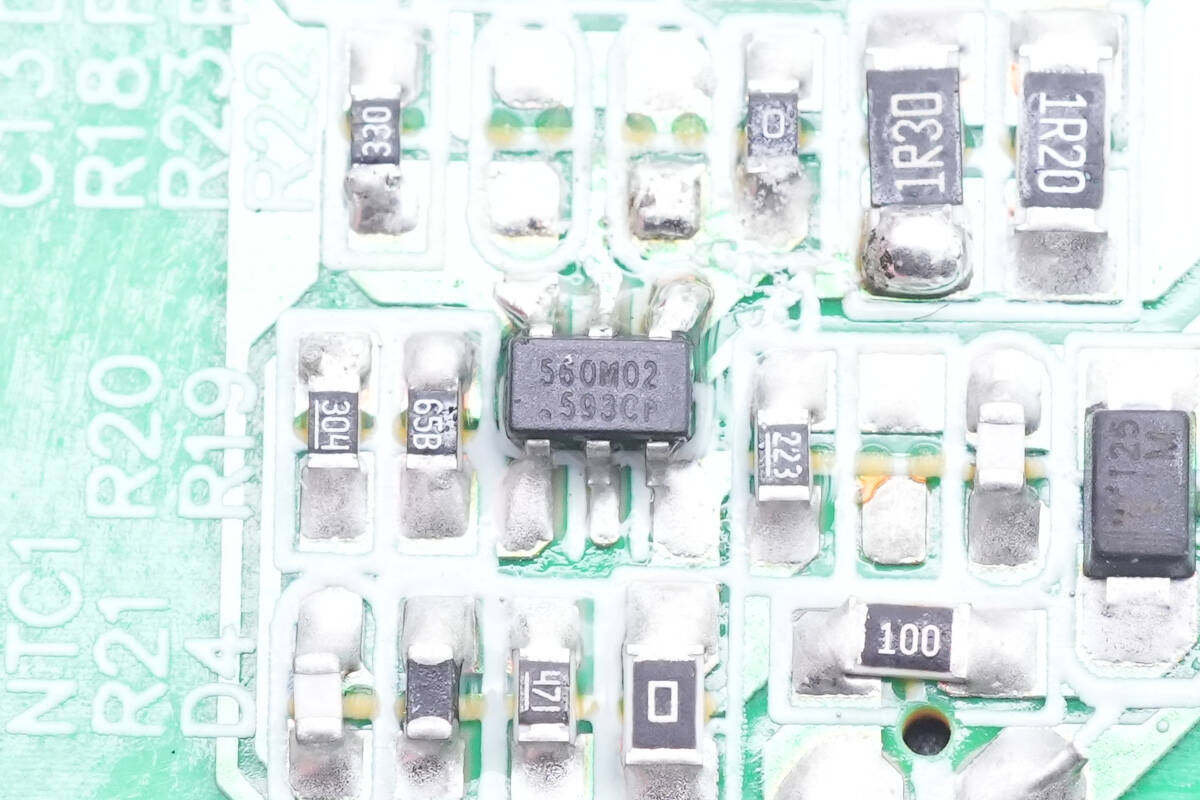

初级主控芯片来自昂宝,型号OB2560,是一颗高性能原边反馈控制器,无需431电压基准和反馈光耦,支持多模式运行以提升效率,具有优秀的动态响应,具备极低的启动电流和工作电流。芯片左下角黑色元件为NTC热敏电阻,用于检测充电器内部温度进行过热保护。

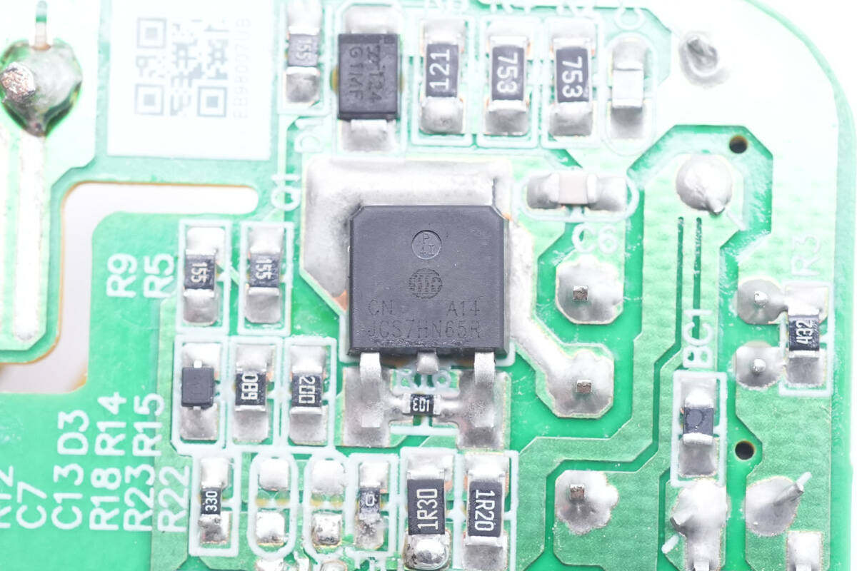

初级开关管来自吉林华微,型号JCS7HN65R,是一颗耐压650V,导阻1.05Ω的NMOS,采用DPAK封装。
为初级主控芯片供电的滤波电容来自艾华,规格为50V4.7μF。
开关变压器信息标签上印有MASS POWER迈思普的LOGO。

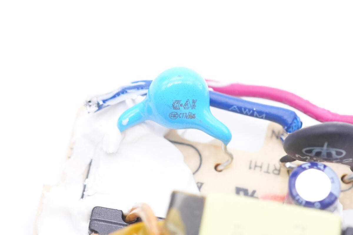

蓝色Y电容特写。

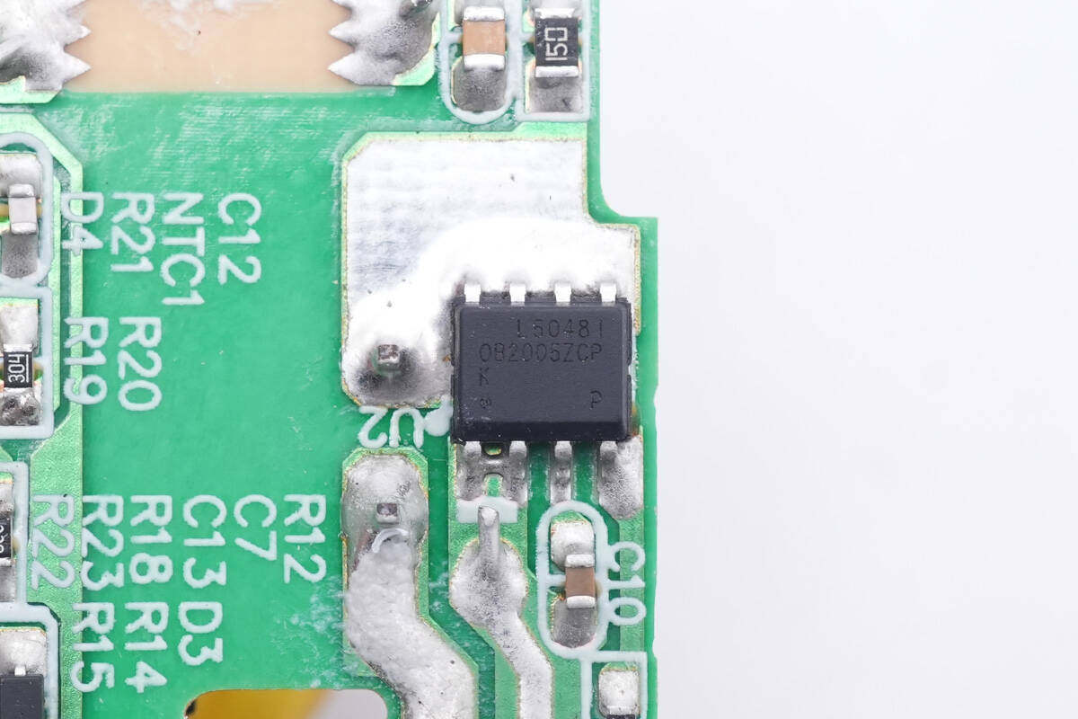

输出同步整流芯片来自昂宝,型号OB2005Z,采用SOP8封装,外围元件精简。

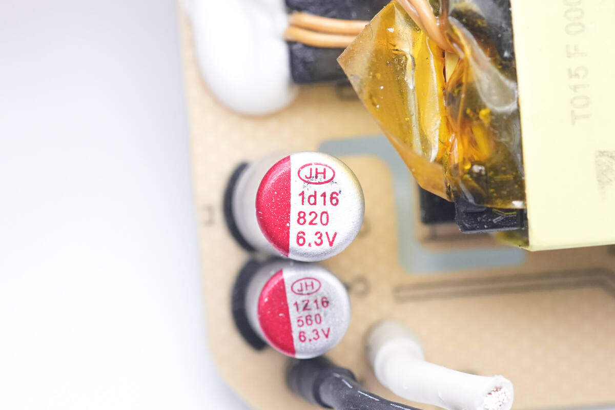

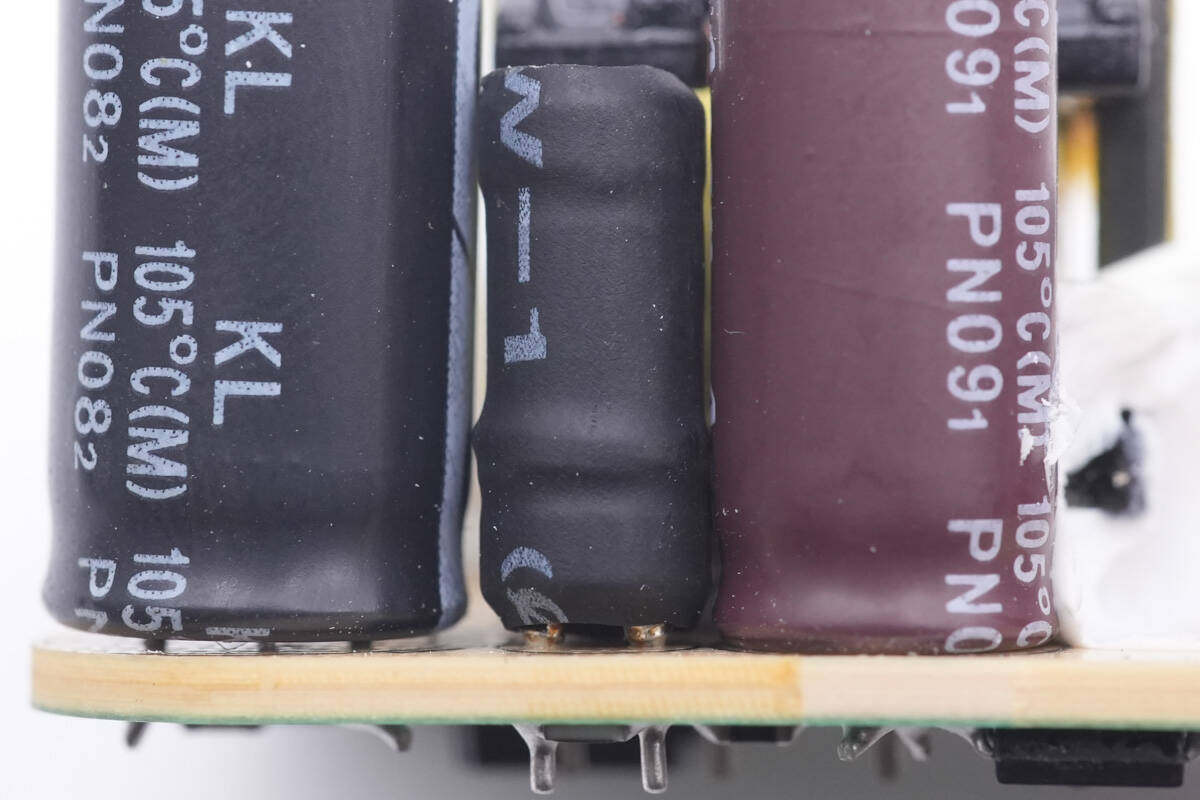

输出滤波电容来自江海,为固态电容,其中一颗规格为820μF 6.3V。
另一颗规格为560μF 6.3V。

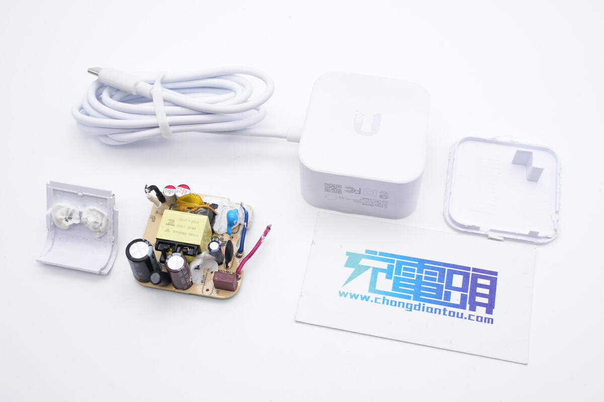

全部拆解一览,来张全家福。
