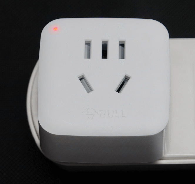

产品正方形造型,四角圆弧处理,圆润光洁,正面略凸起呈一定的弧度,线条优美,正中是五孔新国标插孔,左上角有一枚LED,用来显示智能WIFI插座的工作状态,下方是模压凹印的公牛logo,顶面和底面都是磨砂质感。
而四周边框则变化成光亮的UV烤漆工艺,形成了一定的视觉与触感反差,具备美感。顶面与底面的面积并不相同,形成一定的梯度坡形,一是可形成视觉上的变化,另外这样的设计也可以减小产品顶部的视觉面积吧。
三脚插头银光闪闪,底部外壳丝印细腻。外壳使用了超声波焊接工艺,缝隙不可见,手感扎实,凭生信赖之感。
左侧面有一只带开关标志的方形按键,用来手动开启或关闭插座。

公牛GN-Y2011智能WIFI插座2代在上电后会处于蓝、红闪烁状态,此时为等待联机状态。
连接成功后戳一下APP上的开关键即可控制你的wifi智能插座了,按一下为开,APP电源键和wifi智能插座的LED指示灯会亮起蓝色,再按一次APP电源键会变灰熄灭、智能插座的LED指示灯会变为红色。

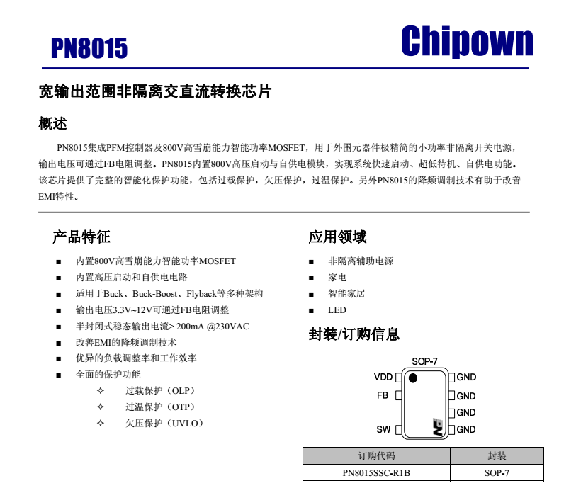

U1芯片被红胶封闭遮掩看不清型号,是一只8脚原件,不过有一脚是空缺的,猜测为PMW开关电源芯片,据求证为无锡芯朋微电子PN8015
主PCB上的原件主要是2个职责,提供稳定的低压直流电源给WIFI模块,和继电器驱动电路。
