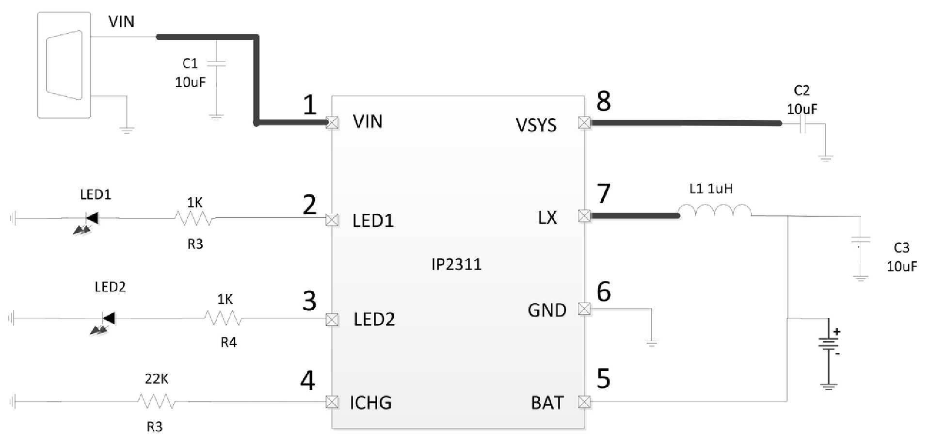

IP2311典型电路

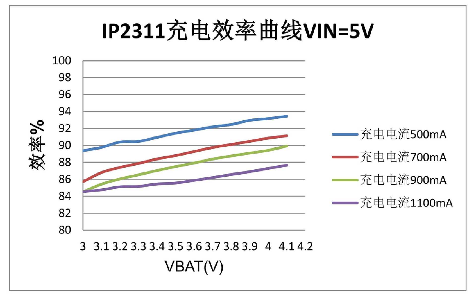

IP2311充电效率
![充电效率高达93%,英集芯推出高耐压单节锂电池同步开关降压充电IC IP2311-充电头网](https://static.chongdiantou.com/wp-content/uploads/2023/04/2023041106494656.jpeg)
IP2311集成一个BUCK同步开关降压充电控制器,其开关频率为800KHz,输入电压为5V,电池电压为3.7V,当充电电流为500mA时,充电效率接近93%。
