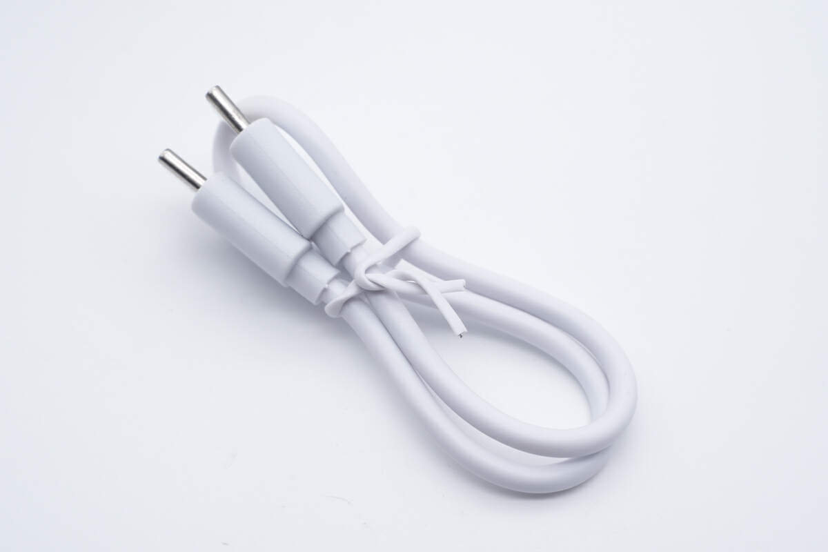

附带白色C to C短数据线,方便外带和使用。
![拆解报告:Benks邦克仕15W磁吸无线充移动电源MP07-充电头网](https://static.chongdiantou.com/wp-content/uploads/2023/04/2023042809032320.jpeg)

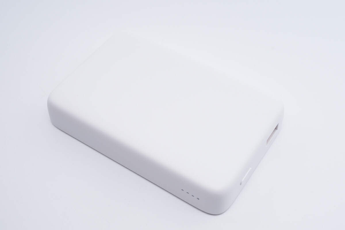

邦克仕磁吸无线充移动电源正面侧身采用一体式白色外壳,表面磨砂抗指纹,边角过渡圆润。

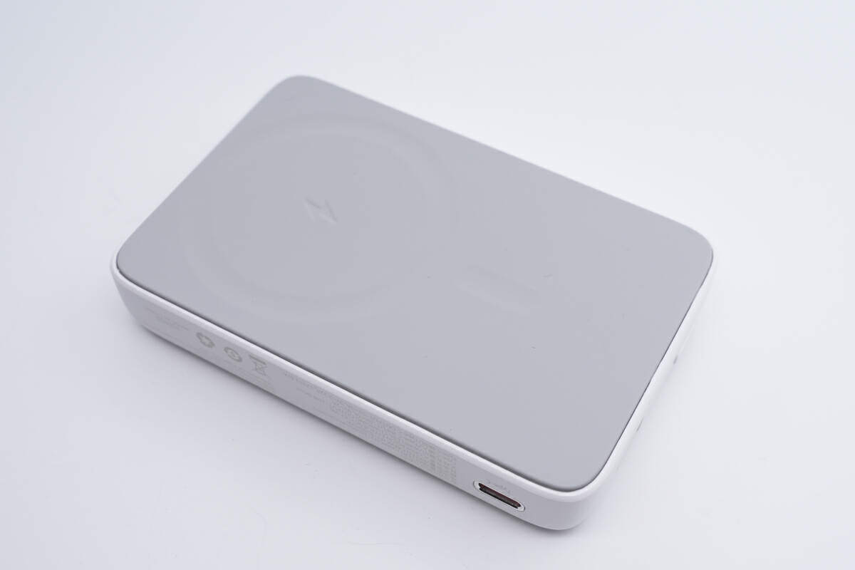

背面表面采用硅胶材质,触摸类肤手感体验很好,同时可以增加摩擦力,使手机吸附后不容易滑动。
![拆解报告:Benks邦克仕15W磁吸无线充移动电源MP07-充电头网](https://static.chongdiantou.com/wp-content/uploads/2023/04/2023042809032777.jpeg)

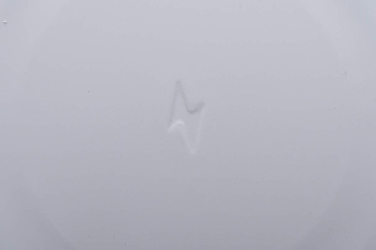

无线充电区域中心设计有内凹闪电logo,给用户提示方便对齐使用。

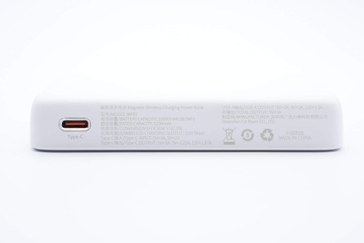

机身一侧外壳印有产品参数
型号:MP07
电池容量:10000mAh(38.5Wh)
额定容量:5200mAh
转换效率:67.5%
无线充输出:15W(Max)
USB-C输入:5V3A、9V2A
USB-C输出:5V3A、9V2.22A、12V1.67A
USB-A输出:5V3A、9V2A、12V1.5A
总输出:5V3A
制造商:深圳市广讯力神科技有限公司
![拆解报告:Benks邦克仕15W磁吸无线充移动电源MP07-充电头网](https://static.chongdiantou.com/wp-content/uploads/2023/04/2023042809033284.jpeg)
同一侧设有Type-C口,采用金属环装饰显得更加精致。

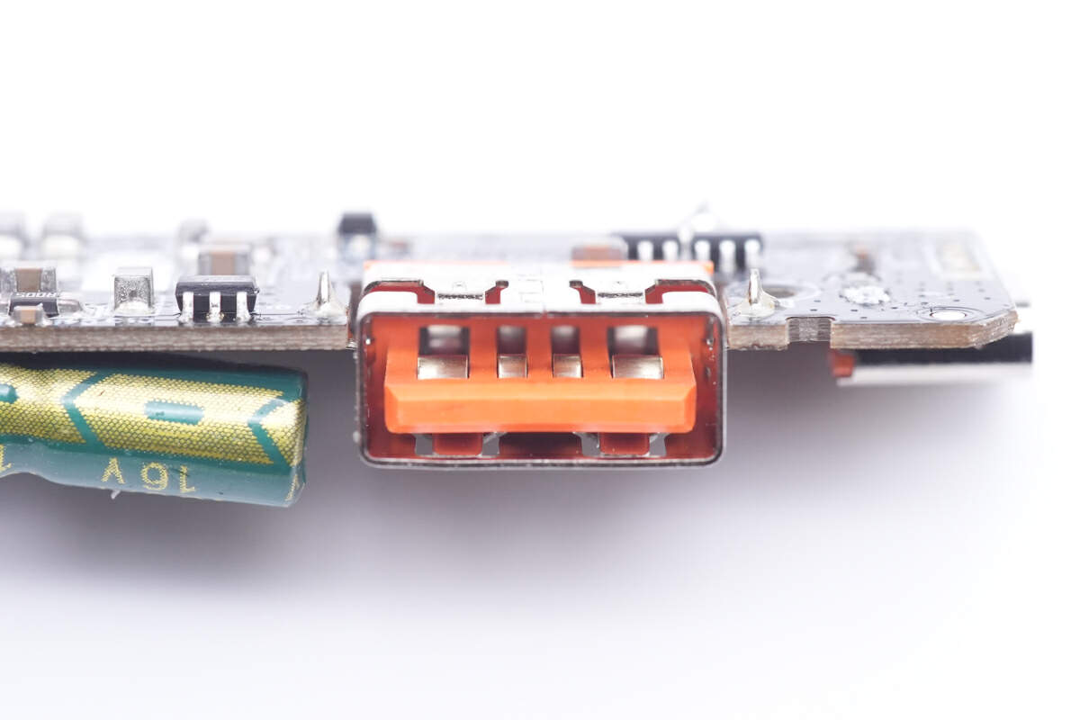

顶部设有电源键以及USB-A接口,采用橙色胶芯。

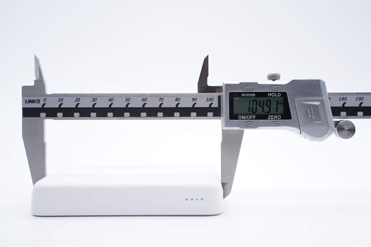

测得移动电源机身长度约为104.91mm。
![拆解报告:Benks邦克仕15W磁吸无线充移动电源MP07-充电头网](https://static.chongdiantou.com/wp-content/uploads/2023/04/2023042809033982.jpeg)

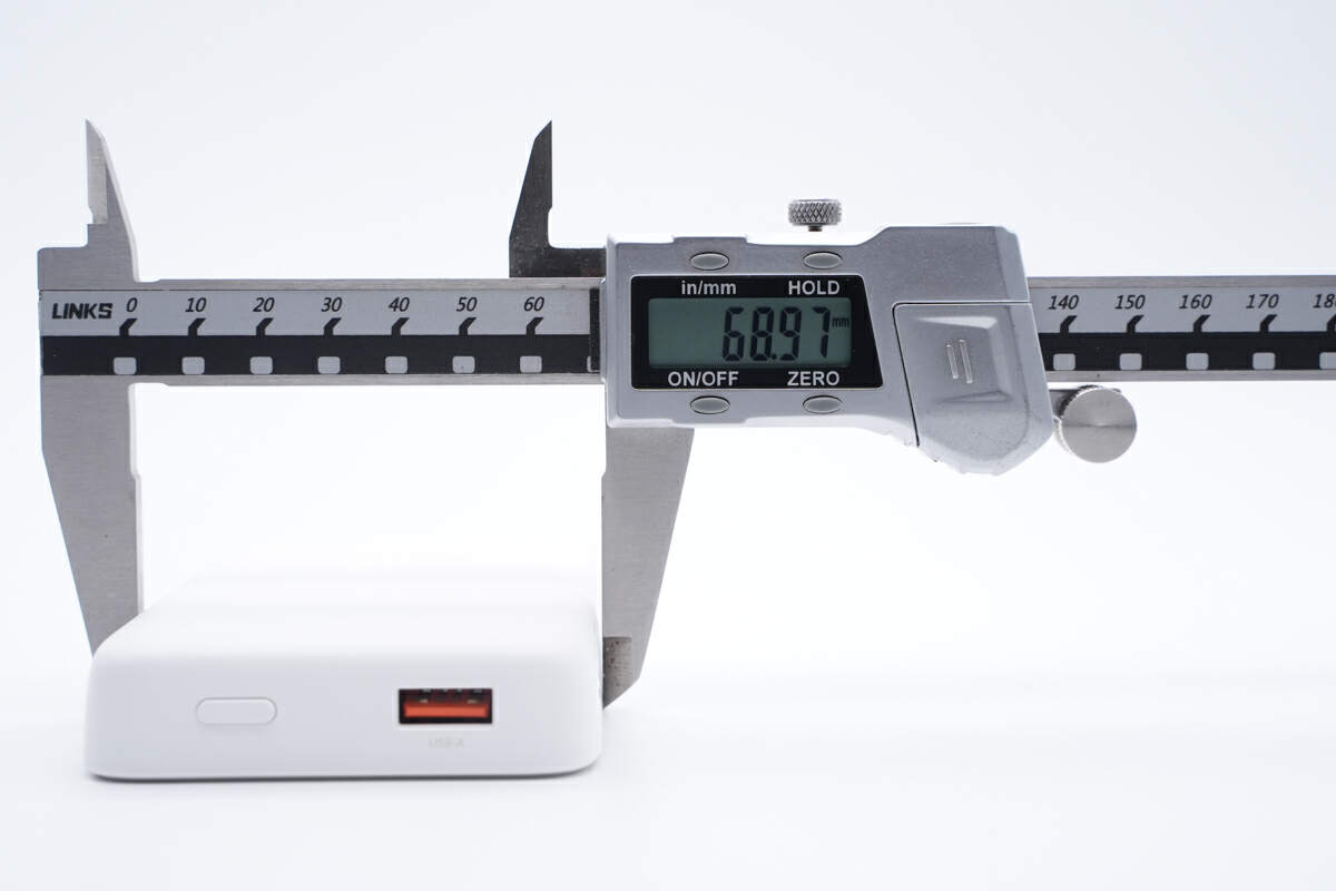

宽度约为68.97mm。
![拆解报告:Benks邦克仕15W磁吸无线充移动电源MP07-充电头网](https://static.chongdiantou.com/wp-content/uploads/2023/04/2023042809034178.jpeg)

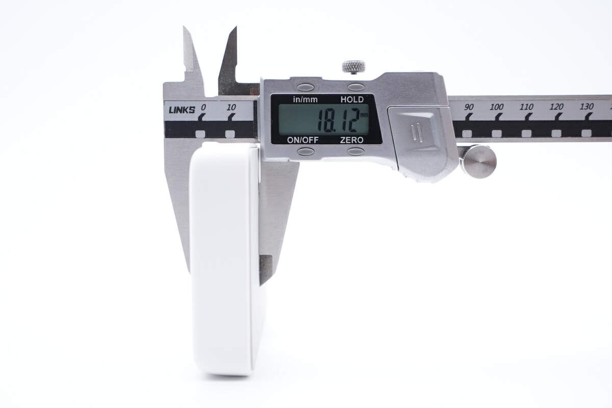

厚度约为18.12mm。

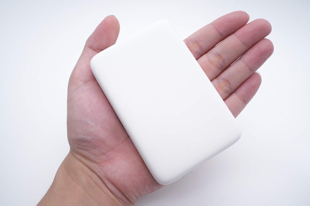

产品拿在手上的大小直观感受。

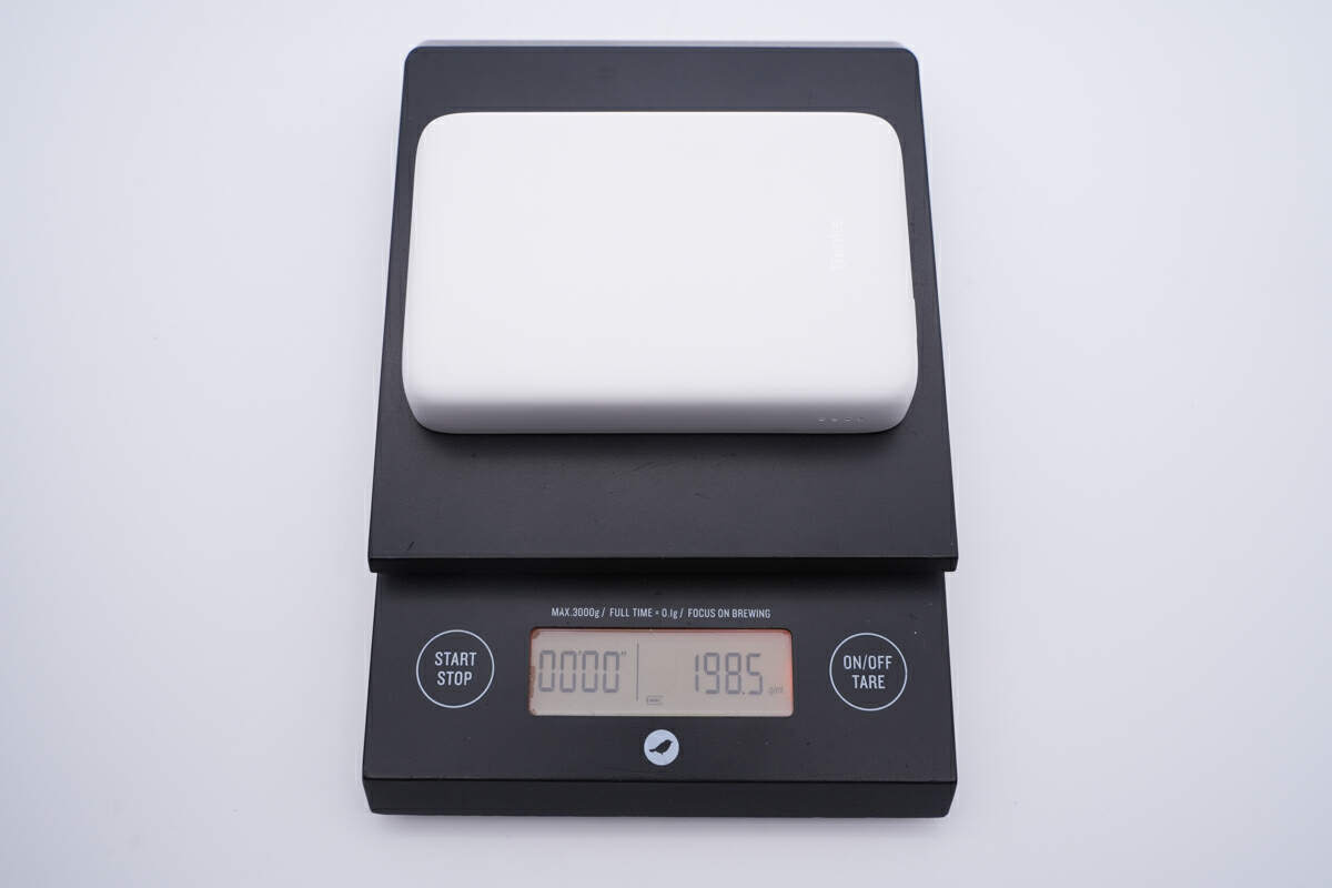

另外测得产品净重约为199g

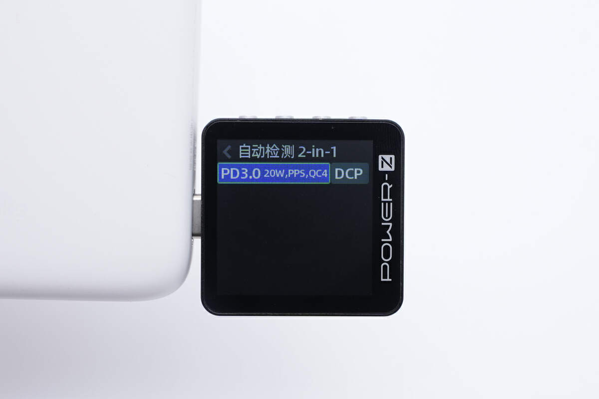

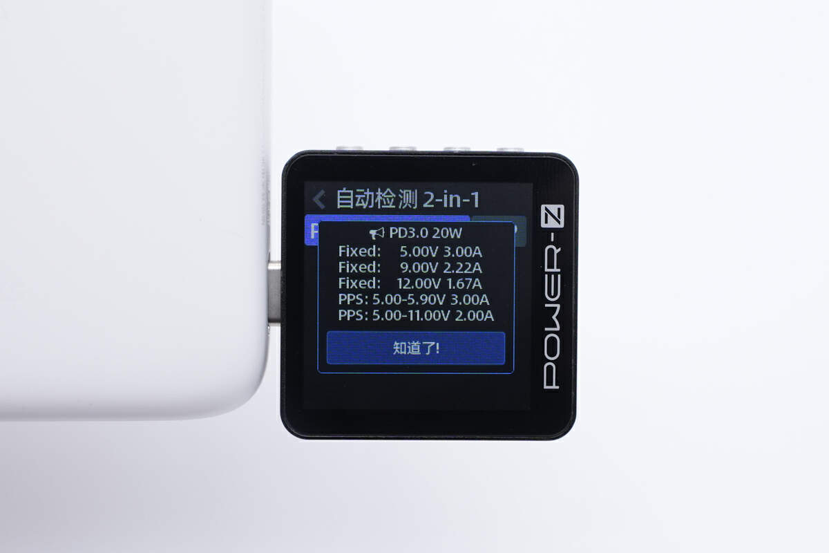

使用ChargerLAB POWER-Z KM003C测得USB-C口支持PD3.0、PPS、QC4、DCP充电协议。
![拆解报告:Benks邦克仕15W磁吸无线充移动电源MP07-充电头网](https://static.chongdiantou.com/wp-content/uploads/2023/04/2023042809035021.jpeg)
PDO报文显示USB-C口具备5V3A、9V2.22A、12V1.67A三组固定电压档位,以及5-5.9V3A和5-11V2A两组PPS电压档位。

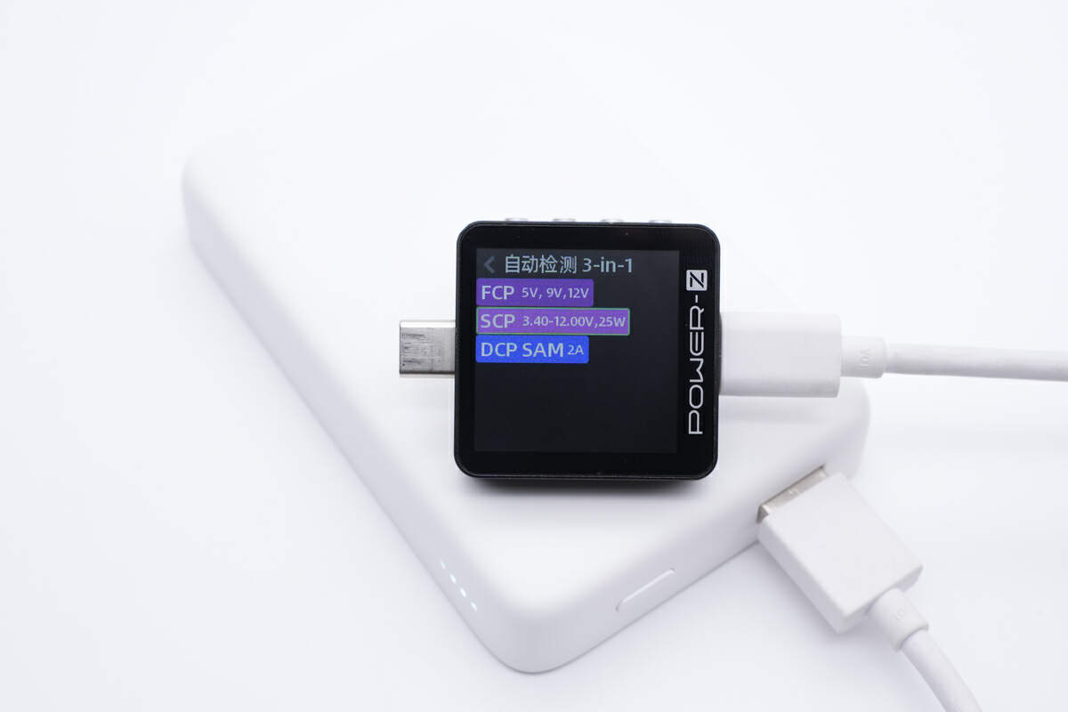

另外测得USB-A口具备FCP、SCP、DCP、Samsung 5V2A充电协议。

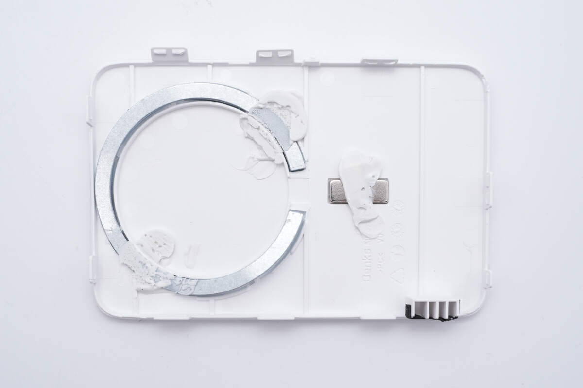

定位磁铁和磁环嵌在外壳上,并且打胶固定。

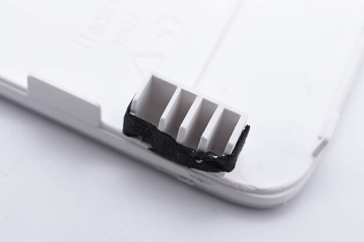

外壳对应指示灯处设有隔离槽并贴泡棉,防止LED灯相互间串光导致用户误判电量,细节讲究。

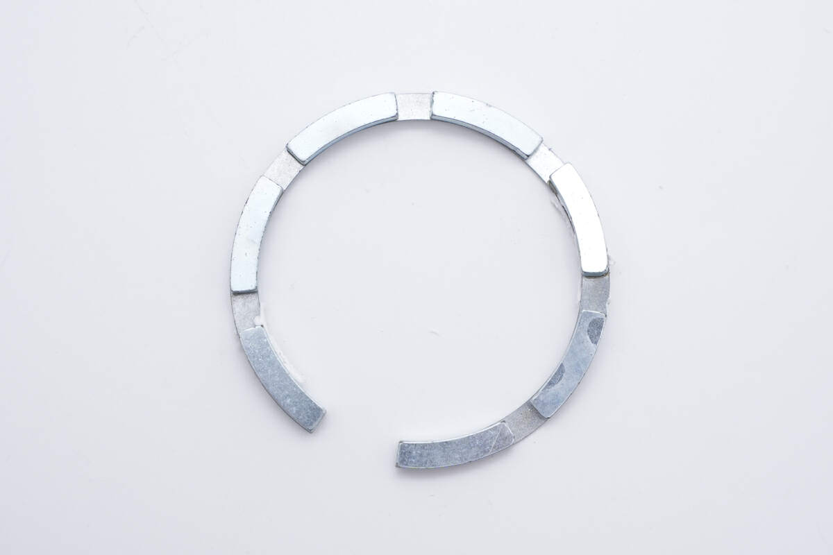

磁环由环形金属片和七片小磁铁组成,均匀分布保证使用时磁吸吸附平衡。
![拆解报告:Benks邦克仕15W磁吸无线充移动电源MP07-充电头网](https://static.chongdiantou.com/wp-content/uploads/2023/04/2023042809040160.jpeg)

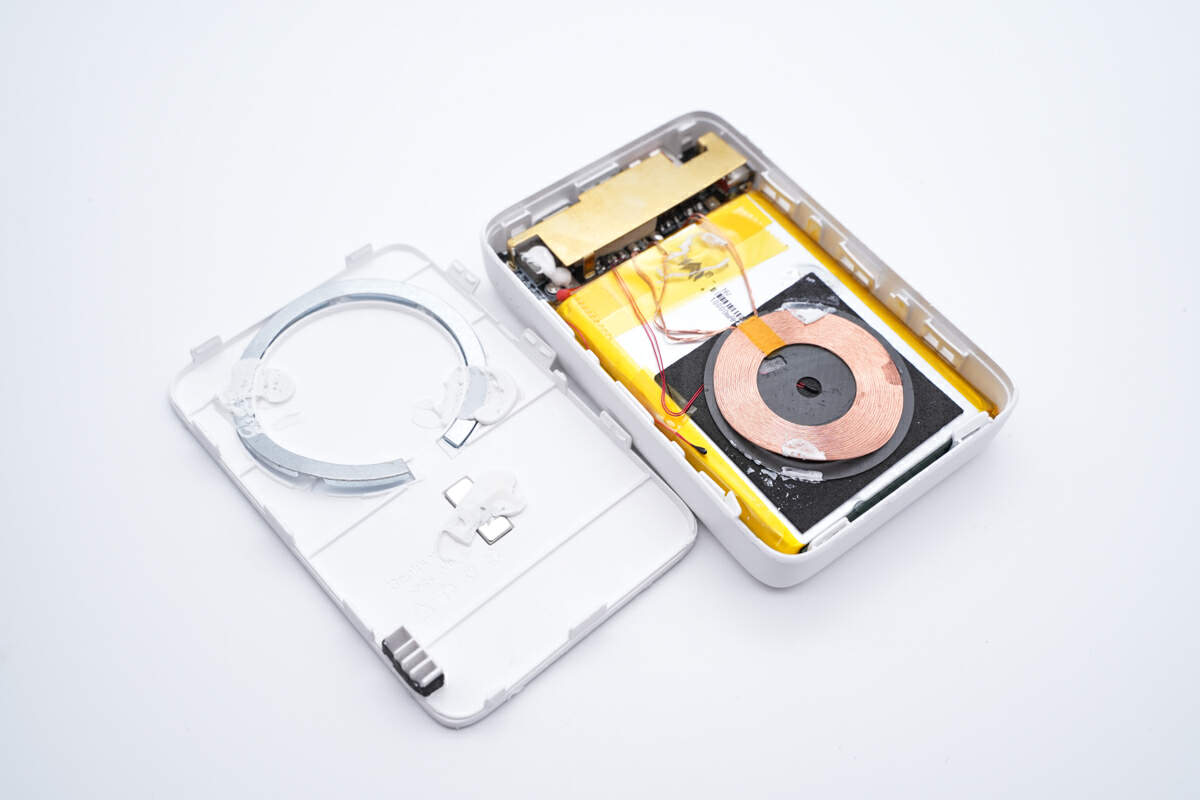

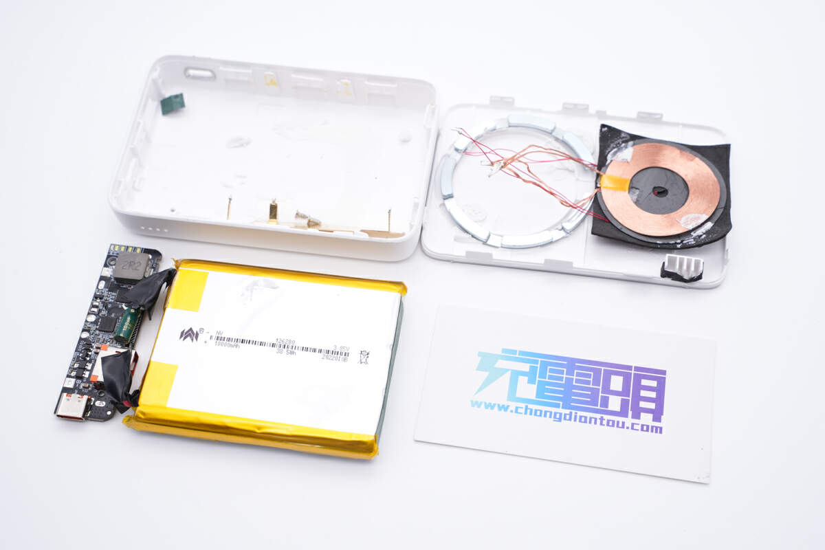

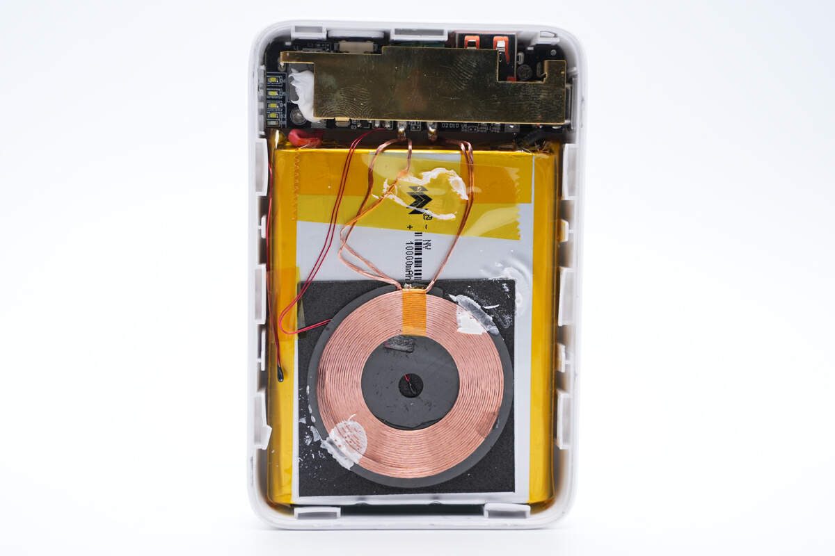

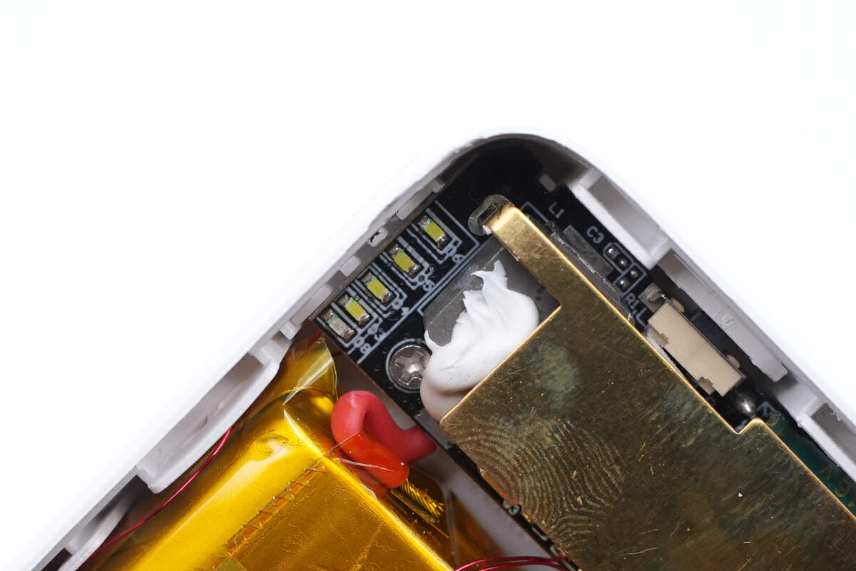

另一半外壳内,电芯极耳端、两侧贴有绝缘胶带保护,左侧设有热敏电阻监控电芯温度。无线充电线圈放置在电芯上,之间有麦拉片进行隔离绝缘。
![拆解报告:Benks邦克仕15W磁吸无线充移动电源MP07-充电头网](https://static.chongdiantou.com/wp-content/uploads/2023/04/2023042809040310.jpeg)
PCB板通过螺丝和外壳固定,上方覆盖黄铜散热片,锡焊固定。

拆掉螺丝取出电芯和PCB板。

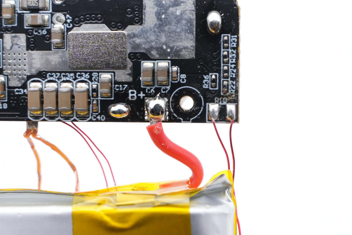

电芯和PCB板通过硅胶线锡焊连接通电,焊点饱满。
![拆解报告:Benks邦克仕15W磁吸无线充移动电源MP07-充电头网](https://static.chongdiantou.com/wp-content/uploads/2023/04/2023042809040923.jpeg)

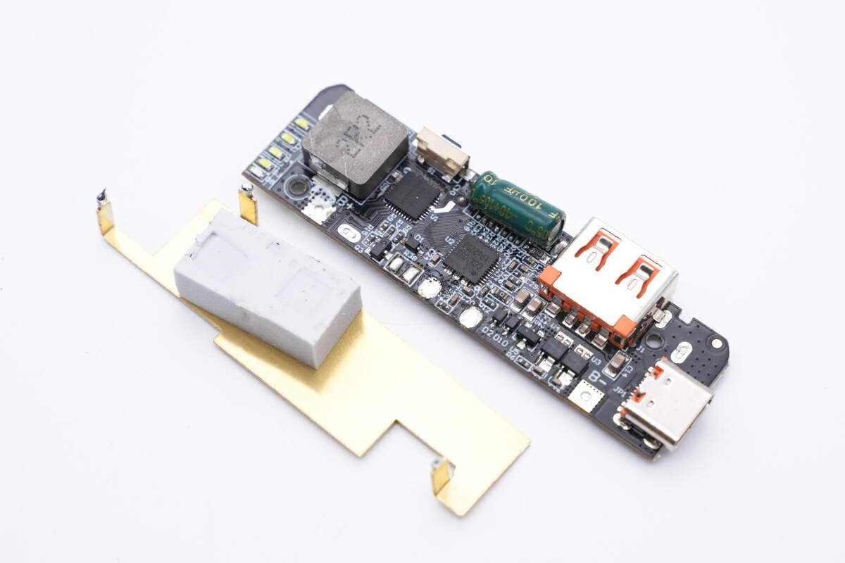

将电芯与PCB板分离,同时拆下黄铜散热片,散热片与PCB板间设有导热垫帮助将芯片热量传导到散热片上进行散热,可以有效降低核心器件温度。
![拆解报告:Benks邦克仕15W磁吸无线充移动电源MP07-充电头网](https://static.chongdiantou.com/wp-content/uploads/2023/04/2023042809041120.jpeg)

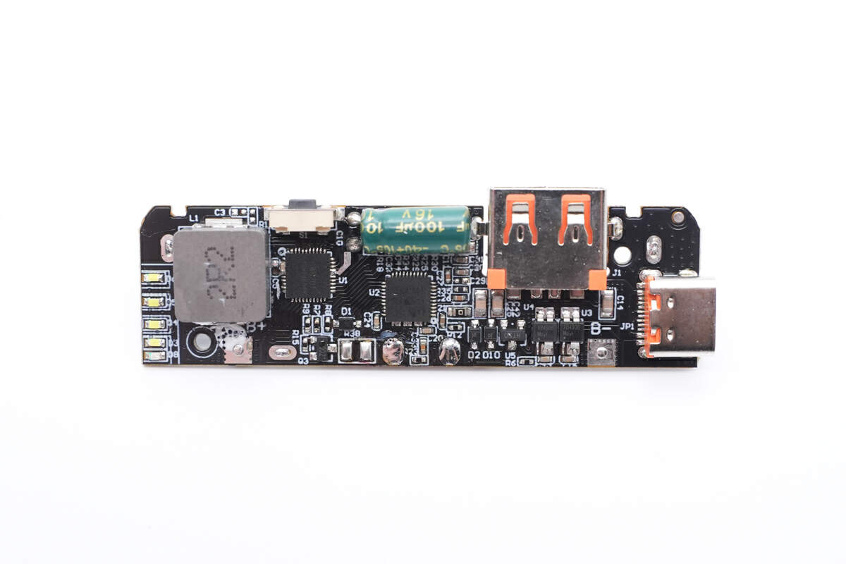

PCBA模块正面设有指示灯、合金电感,移动电源主控芯片,无线充电芯片,电池保护芯片以及USB-A和USB-C母座。
![拆解报告:Benks邦克仕15W磁吸无线充移动电源MP07-充电头网](https://static.chongdiantou.com/wp-content/uploads/2023/04/2023042809041422.jpeg)
主板背面一览,焊接多颗8205 MOS管,滤波电容和电流取样电阻。
![拆解报告:Benks邦克仕15W磁吸无线充移动电源MP07-充电头网](https://static.chongdiantou.com/wp-content/uploads/2023/04/2023042809041657.jpeg)

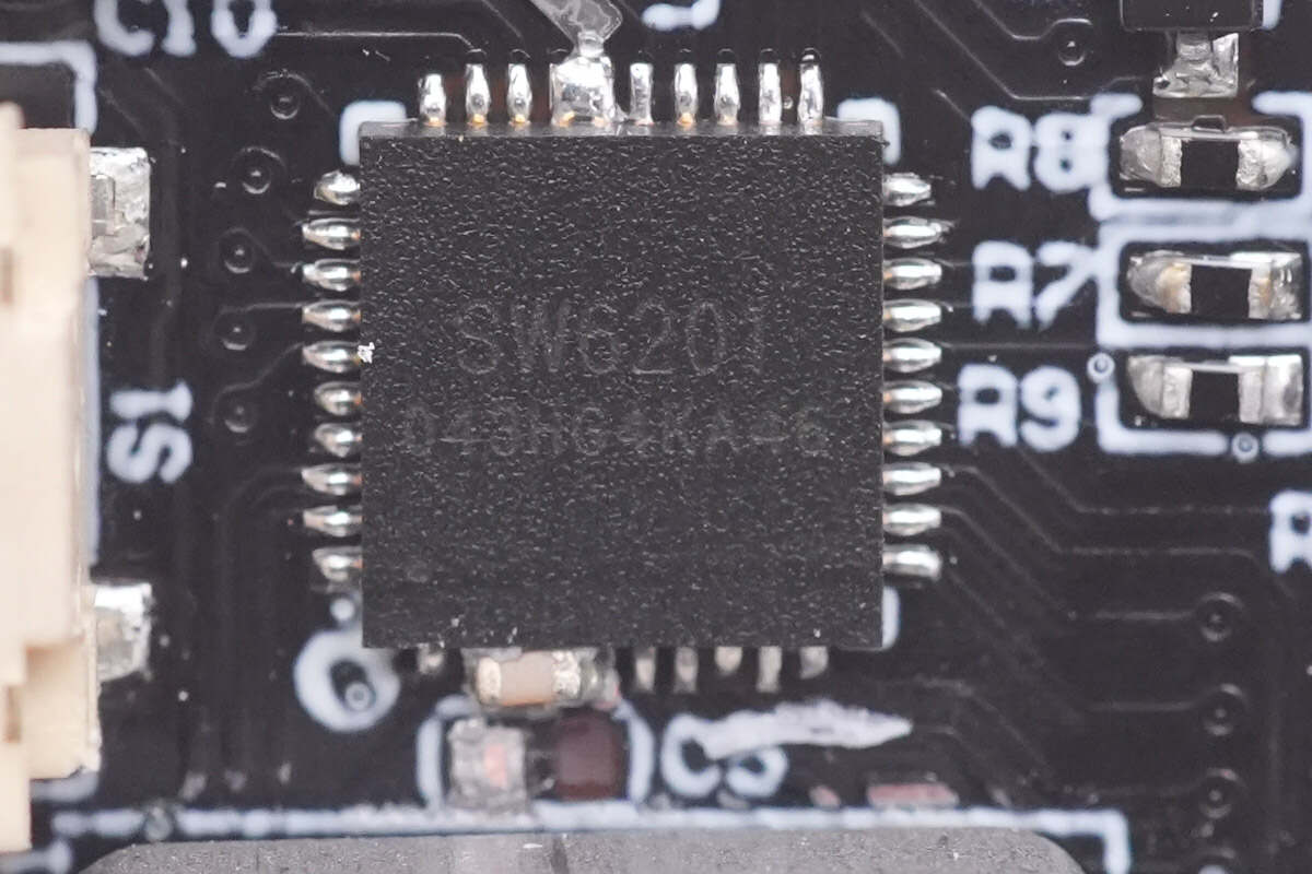

移动电源主控芯片采用智融SW6201。这是一款高集成度的多协议双向快充移动电源专用多合一芯片,支持 A+A+B+C 口任意口快充。其集成了5A高效率开关充电,18W高效同步升压输出,PPS、PD、QC、AFC、FCP、PE、SFCP等多种快充协议,电量计量,数码管/LED灯显示以及相应的控制管理逻辑。外围只需少量的器件,即可组成完整的高性能双向快充移动电源解决方案。
![拆解报告:Benks邦克仕15W磁吸无线充移动电源MP07-充电头网](https://static.chongdiantou.com/wp-content/uploads/2023/04/2023042809041814.png)
智融SW6201 详细资料。
充电头网拆解了解到,智融SW6201此前还被小鹏10000mAh磁吸口袋充电宝、倍思10000mAh数显磁吸无线充移动电源、麦多多5000mAh磁吸无线充移动电源、机乐堂10000mAh 20W快充移动电源、Realme 20000mAh 18W双向快充移动电源等产品采用。

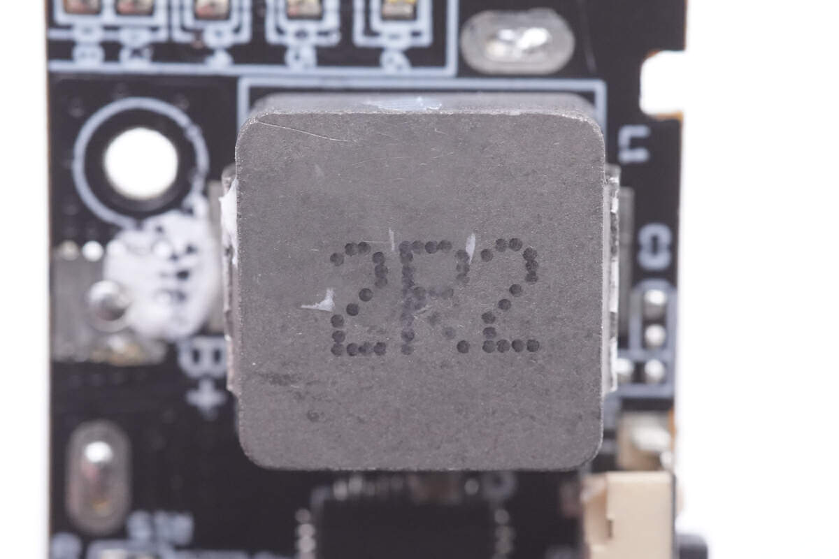

2.2μH合金电感打胶固定。

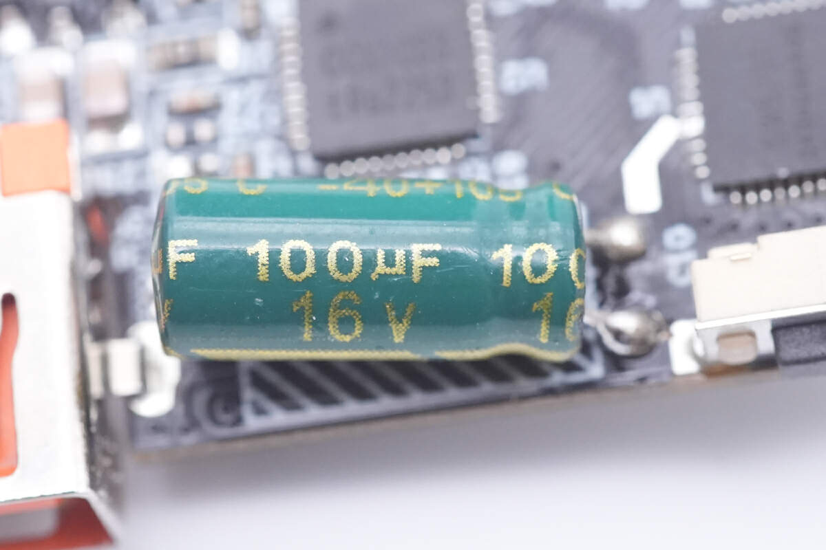

输出滤波电容规格为100μF 16V。

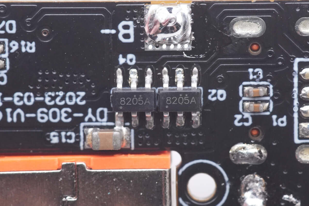

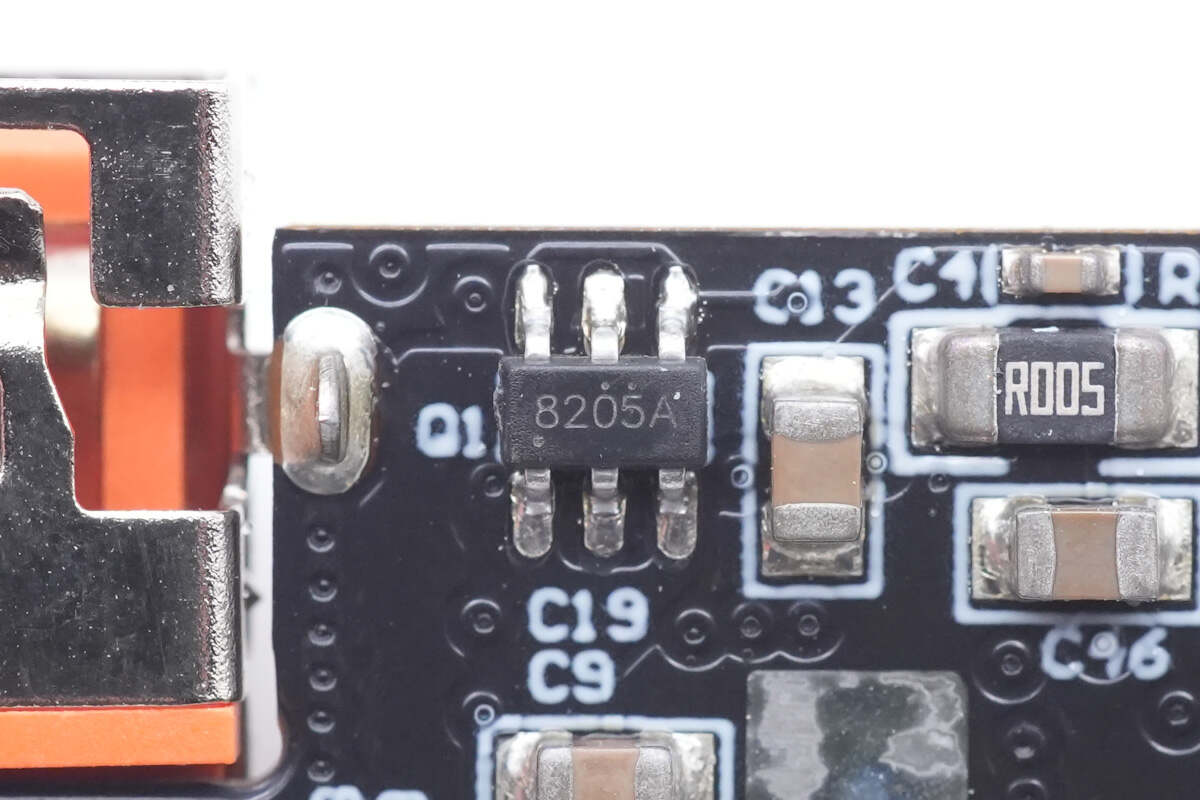

两颗8205A MOS管用于USB-C口输入输出端口切换。
![拆解报告:Benks邦克仕15W磁吸无线充移动电源MP07-充电头网](https://static.chongdiantou.com/wp-content/uploads/2023/04/2023042809043824.jpeg)
还有一颗8205A MOS管用于USB-A口保护。

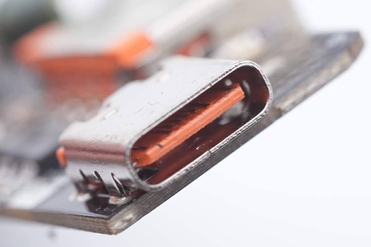

USB-C口母座特写,过孔焊接。
![拆解报告:Benks邦克仕15W磁吸无线充移动电源MP07-充电头网](https://static.chongdiantou.com/wp-content/uploads/2023/04/2023042809044362.jpeg)
USB-A口母座特写,沉板过孔焊接以降低移动电源机身厚度。

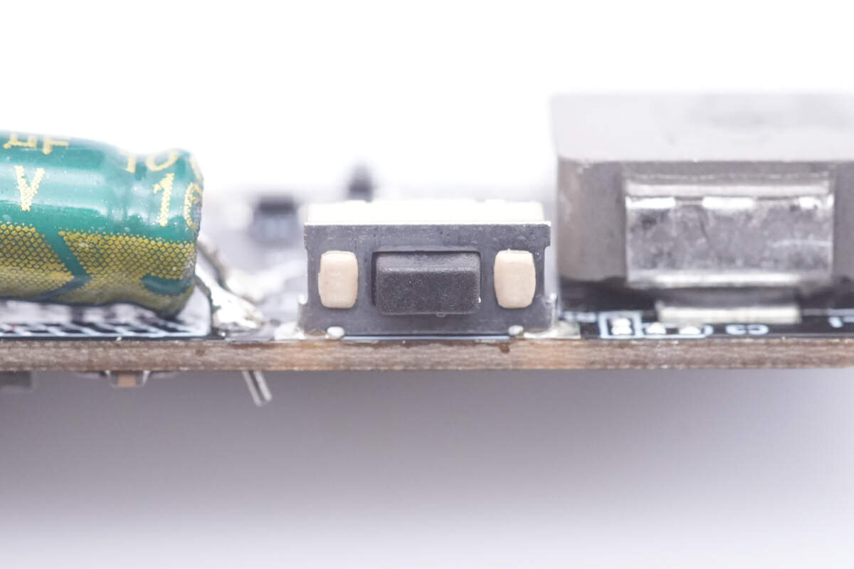

电源键特写,贴片焊接。
![拆解报告:Benks邦克仕15W磁吸无线充移动电源MP07-充电头网](https://static.chongdiantou.com/wp-content/uploads/2023/04/2023042809044950.jpeg)

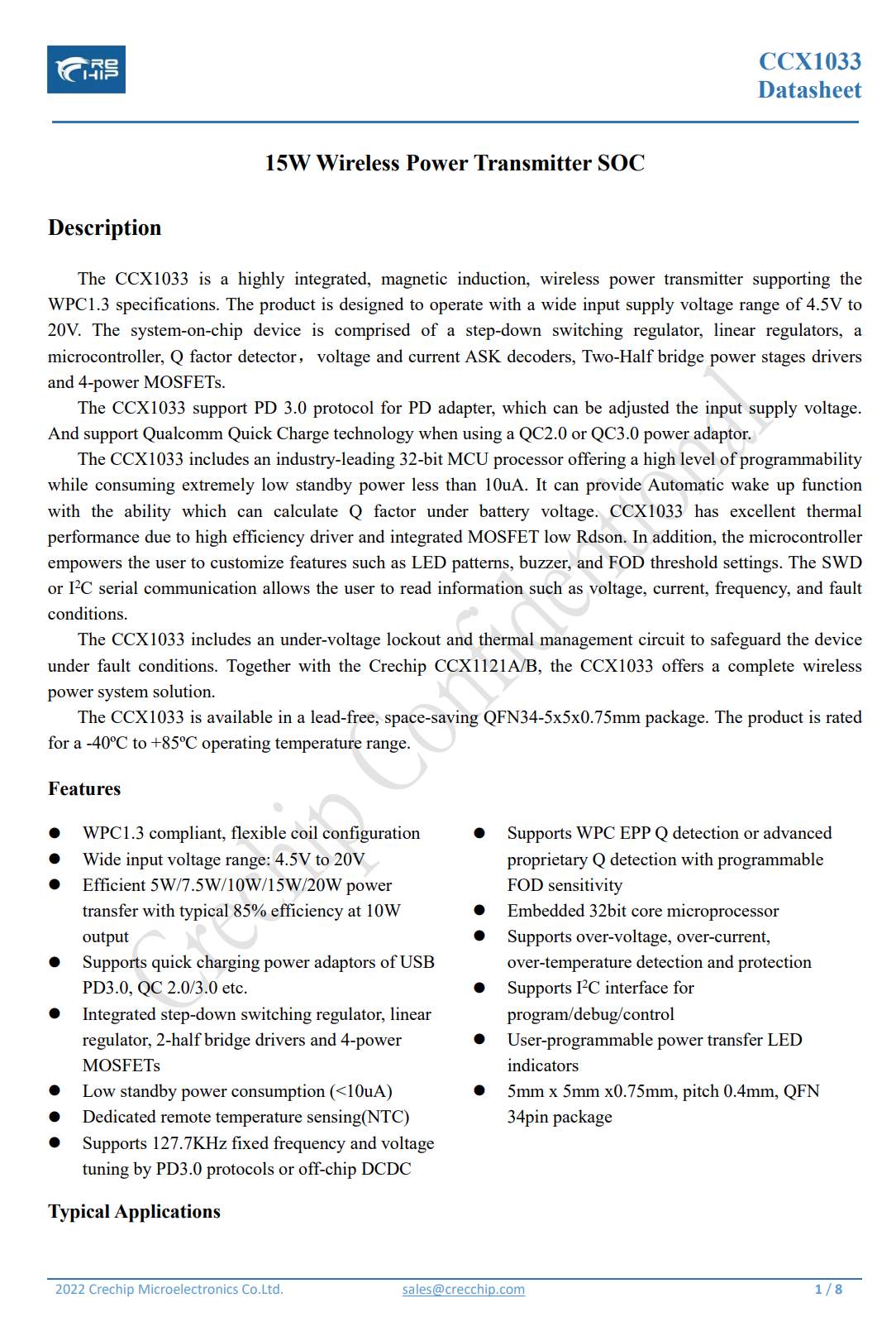

全集成无线充电发射端芯片来自南京睿赫电子有限公司,型号CCX1033,是一颗符合WPC Qi 1.3规范的高集成无线充电发射芯片,支持4.5-20V宽范围供电,支持5/7.5/10/15/20W无线充电输出,10W无线充电输出时效率达到85%。芯片支持PD3.0和QC3.0适配器取电,内部集成供电电路,全桥MOS管,只需要一颗芯片即可组成完整的无线充电器应用,非常适合无线充电宝、手机、手表充电板等产品设计。

睿赫 CCX1033 资料信息。

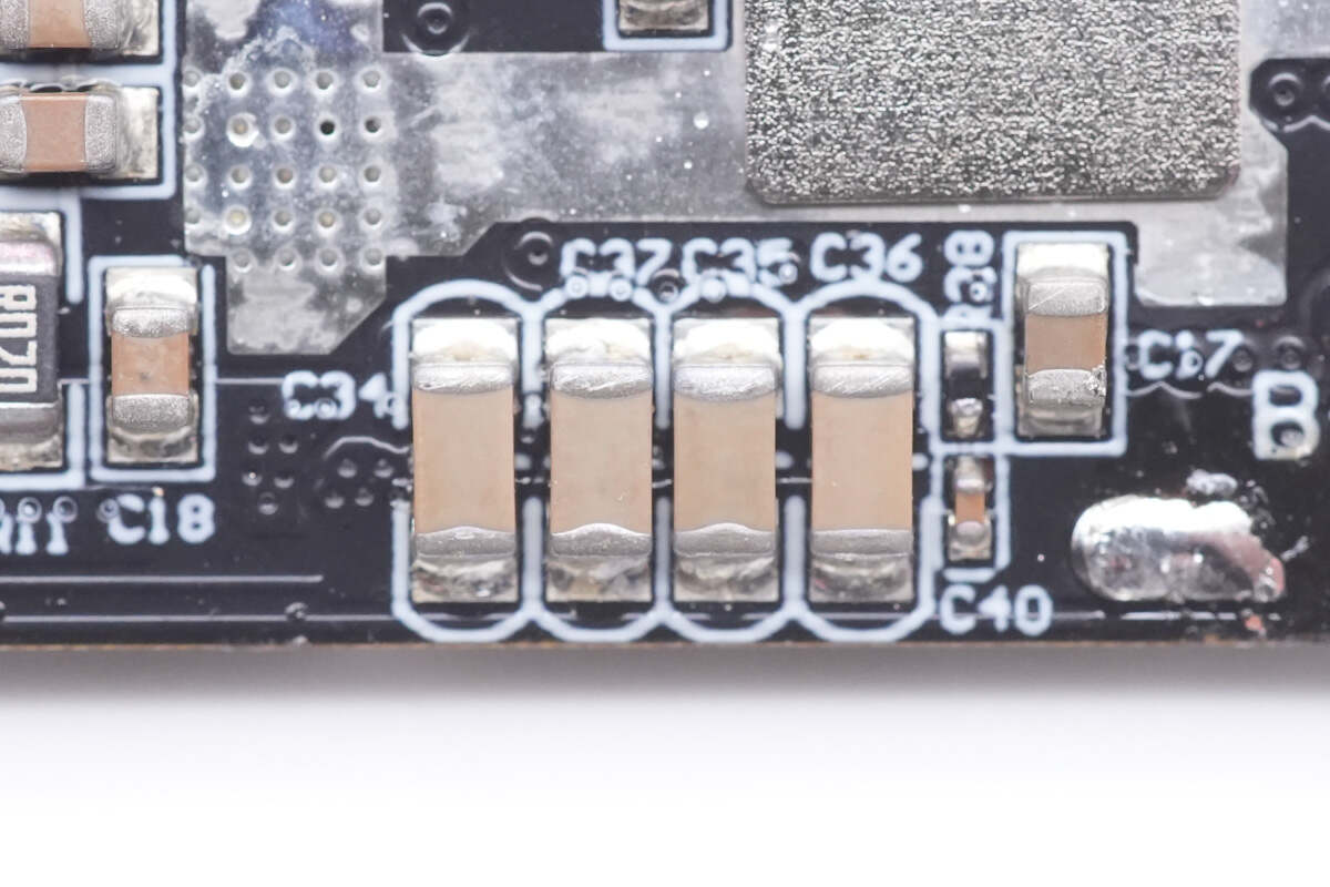

四颗并联的谐振电容特写。
![拆解报告:Benks邦克仕15W磁吸无线充移动电源MP07-充电头网](https://static.chongdiantou.com/wp-content/uploads/2023/04/2023042809050174.jpeg)

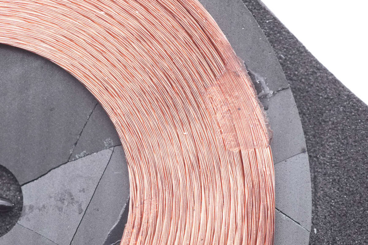

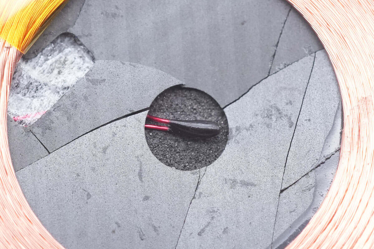

无线充电线圈特写,利兹线绕制。
![拆解报告:Benks邦克仕15W磁吸无线充移动电源MP07-充电头网](https://static.chongdiantou.com/wp-content/uploads/2023/04/2023042809050639.jpeg)
线圈中心同样设有热敏电阻进行温度监控。
![拆解报告:Benks邦克仕15W磁吸无线充移动电源MP07-充电头网](https://static.chongdiantou.com/wp-content/uploads/2023/04/2023042809050886.jpeg)
