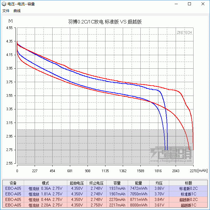

小编按照国标锂电池放电规范恒温25度下对羽博电池进行0.2C和1C 倍率放电测试,检测这两款产品各项性能指标,下面看详细图表。
羽博 iPhone 6 标准版电池0.2C放出容量:1937mAh、能量:7472mWh、均压:3.86V。
羽博 iPhone 6 标准版电池1C放出容量:1907mAh、能量:7050mWh、均压:3.70V。
羽博 iPhone 6 超越版电池0.2C放出容量:2270mAh、能量:8711mWh、均压:3.84V。
羽博 iPhone 6 超越版电池1C放出容量:2217mAh、能量:8000mWh、均压:3.61V。
把所有数据都合并到同一张表格里详细说,图表里蓝色曲线是标准版的放电曲线,红色曲线是超越版的放电曲线,曲线又分为0.2C小电流与1C大电流。
羽博标准版标称容量为1810mAh,实测0.2C小电流放电容量为1937mAh,是标称容量的107%;实测1C大电流放电容量为1907mAh,是标称容量的105%,完全达标。
羽博超越版标称容量为2200mAh,实测0.2C小电流放电容量为2270mAh,是标称容量的103%,是原厂容量的125%;实测1C大电流放电容量为2217mAh,是标称容量的100%,是原厂容量的122%,完全达标。
坐标格子内上部分是白色的为可利用部分,下部分低于3V电压的为灰色,是无法利用的部分,如果放电曲线平台太低,曲线大部分都在灰色内的话,那么就表示这块电池内阻非常大,已经老化严重或者生产日期太久静耗衰减严重,而从这张表格内看,羽博这两块电池放电平台高,0.2C均压都在3.84V以上,有效值超过97%,1C大电流带载下平台保持能力强,可以看得出是最近新制造的全新电芯。
